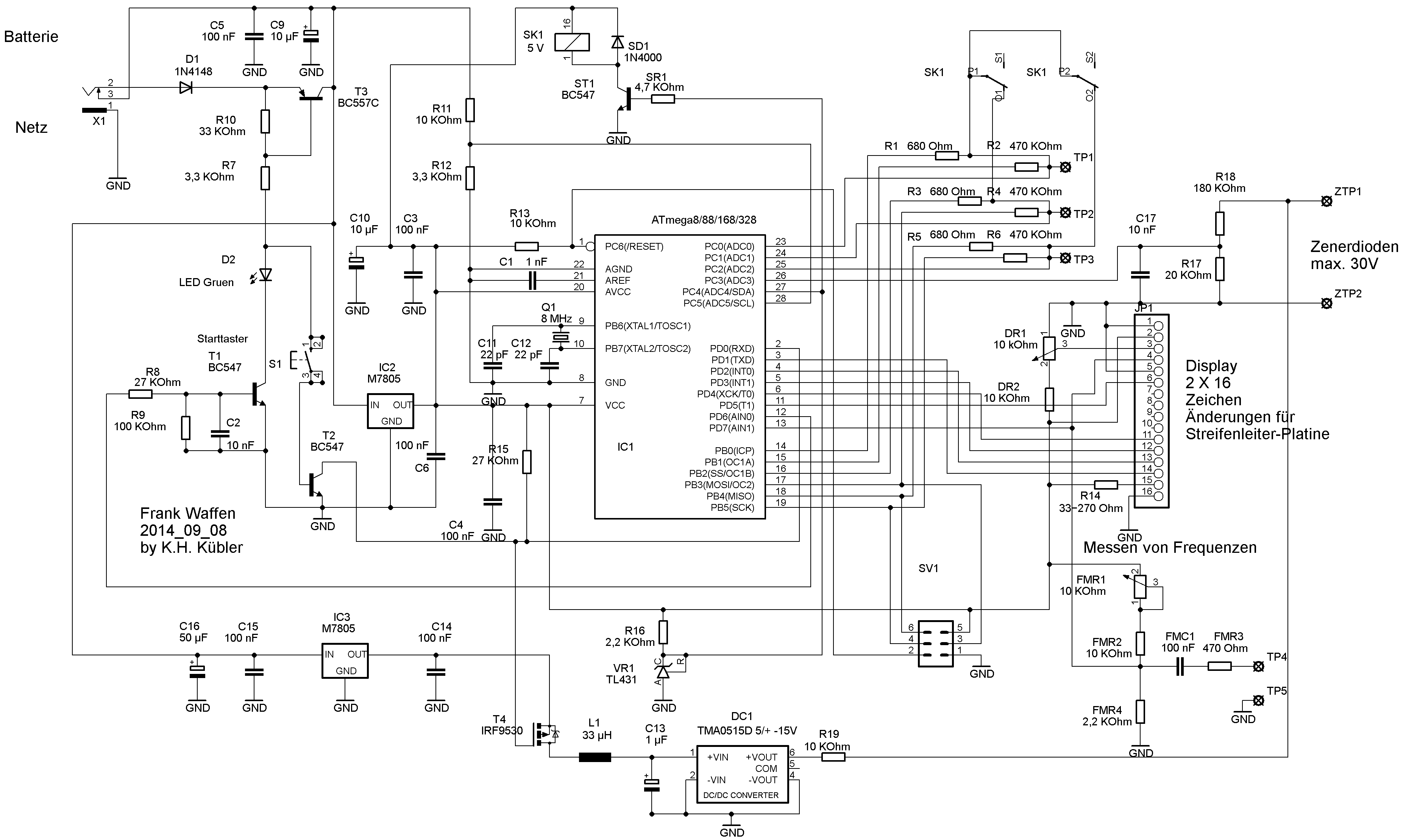

Ganz schön knapp der Flash: Mit Änderungen zum Standardmakefile für dieses Interface: _328p_rotary_NOICONSDEMO_UART_ADC6_ADC7_VEXT_16MHZ_USBasp ergibt sich: > "make.exe" all avr-gcc -Wall -DWITH_MENU -DWITH_ROTARY_CHECK -DNO_ICONS_DEMO -DWITH_ROTARY_SWITCH=2 -DFOUR_LINE_LCD -DLCD_SCREEN_ROTATE=1 -DLCD_ST7565_H_FLIP=0 -DLCD_ST7565_H_OFFSET=0 -DLCD_ST7565_V_FLIP=1 -DLCD_CHANGE_COLOR=2 -DLCD_BG_COLOR=0x7800 -DLCD_FG_COLOR=0xffff -DFONT_8X12thin -DICON_TYPE=3 -DBIG_TP -DWITH_SELFTEST -DAUTO_CAL -DWITH_AUTO_REF -DREF_C_KORR=12 -DREF_L_KORR=40 -DC_H_KORR=0 -DWITH_UART -DTQFP_ADC6 -DTQFP_ADC7 -DWITH_VEXT -DRMETER_WITH_L -DCAP_EMPTY_LEVEL=4 -DAUTOSCALE_ADC -DREF_R_KORR=3 -DESR_ZERO=20 -DNO_AREF_CAP -DUSE_EEPROM -DPULLUP_DISABLE -DANZ_MESS=25 -DPOWER_OFF -DBAT_CHECK -DBAT_OUT=150 -DBAT_POOR=6400 -DBAT_NUMERATOR=133 -DBAT_DENOMINATOR=33 -DEXT_NUMERATOR=10 -DEXT_DENOMINATOR=1 -mcall-prologues -DLCD_ST_TYPE=7735 -DF_CPU=16000000UL -DF_CPU_HZ=16000000 -DMHZ_CPU=16 -mmcu=atmega328p -gdwarf-2 -std=gnu99 -Os -funsigned-char -funsigned-bitfields -fpack-struct -fshort-enums -MD -MP -MT lcd_hw_4_bit.o -MF dep/lcd_hw_4_bit.o.d -DSamplingADC -c ../lcd_hw_4_bit.S ... usw. 16 MHz operation configured. AVR Memory Usage ---------------- Device: atmega328p Program: 32322 bytes (98.6% Full) (.text + .data + .bootloader) Data: 202 bytes (9.9% Full) (.data + .bss + .noinit) EEPROM: 906 bytes (88.5% Full) (.eeprom) > Process Exit Code: 0 > Time Taken: 00:43 Programmierung und Verify waren OK. Ob es funktioniert weiß ich erst bis ich die Hardware fertig aufgebaut habe, ich tüftle noch an den Adapter für den DIL28 Sockel und die diversen Umbauten. 1.4% Restspeicher ist für zukünftige Erweiterungen nicht mehr viel...
Nichteingeweihter schrieb: > Ganz schön knapp der Flash: Ja, das ist aber bekannt. (Beitrag "Re: Transistortester AVR") Angefangen hat alles mit einem atmega8. Das Aufrüsten war damals noch einfach, weil man die Pin-kompatiblen Typen atmeg168p oder -328p statt des atmega8 einsetzen konnte. Aber die vielen nützlichen Verbesserungen und Erweiterungen haben halt ihren Preis. Etwas Speicher kannst Du sparen, wenn Du avr-gcc in der Version 4.8.2 zum Kompilieren verwendest. Damit solltest Du mit Deinen Optionen auf einen Füllstand knapp über 90% kommen. Warum dieser etwas ältere (4.9.2 oder höher ist aktuell, aber in dieser Hinsicht wieder ungünstiger) avr-gcc kleinere Binaries erzeugt, weiss niemand hier so recht, aber so ist es nunmal. Download: http://gnutoolchains.com/download/ Ich selber benutze z.Z. 4.8.1, der bringt ähnliche Ergebnisse: Optionen: -DWITH_MENU -DNO_ICONS_DEMO -DSHORT_UNCAL_MSG -DWITH_ROTARY_SWITCH=2 -DFOUR_LINE_LCD -DLCD_ST7565_H_FLIP=0 -DLCD_ST7565_H_OFFSET=0 -DLCD_ST7565_V_FLIP=1 -DVOLUME_VALUE=37 -DFONT_8X15 -DICON_TYPE=3 -DBIG_TP -DINVERSE_TP -DWITH_SELFTEST -DAUTO_CAL -DWITH_AUTO_REF -DREF_C_KORR=12 -DREF_L_KORR=40 -DC_H_KORR=0 -DRMETER_WITH_L -DCAP_EMPTY_LEVEL=4 -DAUTOSCALE_ADC -DREF_R_KORR=3 -DESR_ZERO=20 -DNO_AREF_CAP -DUSE_EEPROM -DPULLUP_DISABLE -DANZ_MESS=25 -DPOWER_OFF -DBAT_CHECK -DBAT_OUT=150 -DBAT_POOR=6400 -DBAT_NUMERATOR=133 -DBAT_DENOMINATOR=33 -mcall-prologues -DLCD_ST_TYPE=7565 -DLCD_ST7565_RESISTOR_RATIO=4 -DF_CPU=8000000UL -DMHZ_CPU=8 -mmcu=atmega328p -DSamplingADC Ergebnis: AVR Memory Usage ---------------- Device: atmega328p Program: 30118 bytes (91.9% Full) (.text + .data + .bootloader) Data: 208 bytes (10.2% Full) (.data + .bss + .noinit) EEPROM: 866 bytes (84.6% Full) (.eeprom) Gruss, Derri
Solange noch alles rein passt ist es doch egal, ob 99% oder nur 91%.

>Dann läuft das Programm nicht an. Das Setzen des High Pegels von PD6 ist
ja, das sehe ich auch so; leider ist der Thread schon so
unübersichtlich, ich fasse alles nocheinmal zusammen:
* Aufbau, Makefile-Switches und Programmierausgaben siehe pdf im Anhang
* ISP Programmierung inkl. verify via USBasp (mit aktueller USBasp-FW)
OK
* 5V-Versorgung ist OK: Anstieg in 400µS und keinerlei Einbrüche
* RESET immer HI
* 16MHz Quarzoszillator schwingt mit 1Vpp
* Batteriespannung via Teiler liegt an, ca. 176ms Fenster.
* Selbsthaltung via PD6 hat nur ein einziges Mal funktioniert, ansonsten
Port immer LO
* Testausgabe: kurze Spikes beim Einschalten, allerdings ist das Relais
nachgerüstet

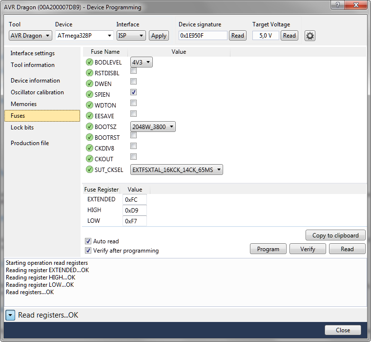

* Fuses: Das ist ein guter Tip: ich dachte dass diese im Hexfile zum
Programmieren mitkodiert sind?
Mit AVRProg ausgelesen ergibt folgende Werte:
Low Fuse = 0xFF
High Fuse = 0xDA
Extended Fuse = 0xFD
Lock Fuse = 0xFF
Calibration = 0xFFFFFF8D
Falls da falsche Werte sind, wo hätte ich die korrekten gefunden?
Nichteingeweihter schrieb: > Low Fuse = 0xFF > High Fuse = 0xDA > Extended Fuse = 0xFD > Lock Fuse = 0xFF > Calibration = 0xFFFFFF8D > > Falls da falsche Werte sind, wo hätte ich die korrekten gefunden? Die empfohlenen Werte findet man in der setup.mk Datei. Low Fuse steht auf low power Oszillator (0xFF, für full swing 0xf7). Für die High Fuse ist 0xFC empfohlen, 0xFD sollte aber keine Probleme bereiten, da nur die Größe des Bootbereichs geändert ist. Der wird aber gar nicht benutzt. Für die extended Fuse wird 0xFC empfohlen (Brown Out Pegel 4.3V). Bei einem Brown Out Pegel von 2.7V (0xFD) wird die Betriebsspannung nur unzureichend überwacht. Der Zustand der Fuses erklärt nicht das Fehlverhalten! Wurde wirklich ein getrennter Verify des Programms durchgeführt? Nicht der automatische Verify nach dem Schreiben. Man kann nämlich das Programm versehentlich löschen, wenn das EEprom beschrieben wird.
#4667442
Verify, da habe ich beim Programmieren tatsächlich nur den automatischen Verify machen lassen. -> jetzt mit dem AVRProg (eXtreme Burner, 1.4) die vom avr-gcc erstellten Kompilate geladen, geflasht (verify OK!) und dann ausgelesen abgespeichert und Files veglichen, ist OK für die hex-Files (1.Byte ist die Feldlänge): C:\Users\XY\Desktop\DIY TFT Mega328\trunk_20160712\mega328_color_kit(20160716)+m od>diff TransistorTester.eep myFirmware.eep 57c57 < :0A0380002020205B524C5D007846FF --- > :100380002020205B524C5D007846FFFFFFFFFFFFFF C:\Users\XY\Desktop\DIY TFT Mega328\trunk_20160712\mega328_color_kit(20160716)+m od>diff TransistorTester.hex myFirmware.hex C:\Users\XY\Desktop\DIY TFT Mega328\trunk_20160712\mega328_color_kit(20160716)+m od> Gegencheck mit dem avrdude: C:\Users\XY\Desktop\DIY TFT Mega328\trunk_20160712\mega328_color_kit(20160716)+m od>d:avrdude -p m328p -c USBasp -U eeprom:v:TransistorTester.eep:i d:avrdude: AVR device initialized and ready to accept instructions Reading | ################################################## | 100% 0.08s d:avrdude: Device signature = 0x1e950f (probably m328p) d:avrdude: verifying eeprom memory against TransistorTester.eep: d:avrdude: load data eeprom data from input file TransistorTester.eep: d:avrdude: input file TransistorTester.eep contains 906 bytes d:avrdude: reading on-chip eeprom data: Reading | ################################################## | 100% 4.24s d:avrdude: verifying ... d:avrdude: 906 bytes of eeprom verified d:avrdude: safemode: Fuses OK (E:FD, H:DA, L:FF) d:avrdude done. Thank you. C:\Users\XY\Desktop\DIY TFT Mega328\trunk_20160712\mega328_color_kit(20160716)+m od>d:avrdude -p m328p -c USBasp -U flash:v:TransistorTester.hex:i d:avrdude: AVR device initialized and ready to accept instructions Reading | ################################################## | 100% 0.08s d:avrdude: Device signature = 0x1e950f (probably m328p) d:avrdude: verifying flash memory against TransistorTester.hex: d:avrdude: load data flash data from input file TransistorTester.hex: d:avrdude: input file TransistorTester.hex contains 32224 bytes d:avrdude: reading on-chip flash data: Reading | ################################################## | 100% 12.51s d:avrdude: verifying ... d:avrdude: 32224 bytes of flash verified d:avrdude: safemode: Fuses OK (E:FD, H:DA, L:FF) d:avrdude done. Thank you. C:\Users\XY\Desktop\DIY TFT Mega328\trunk_20160712\mega328_color_kit(20160716)+m od> Die Fuses lassen sich aber nicht umsetzen: gesetzt und programmiert mit AVRProg (eXtreme Burner, 1.4) Low Fuse = 0xFF High Fuse = 0xDC Extended Fuse = 0xFC Lock Fuse = 0xFF Calibration = 0xFFFFFF8D zurückgelesen: Low Fuse = 0xFF High Fuse = 0xDA Extended Fuse = 0xFD Lock Fuse = 0xFF Calibration = 0xFFFFFF8D Funktion nach wie vor negativ...
Nichteingeweihter schrieb: > zurückgelesen: > Low Fuse = 0xFF > High Fuse = 0xDA Mit High Fuse 0xDA ist der Boot Reset Vector eingeschaltet (Adresse 0x3C00). Damit startet das Programm nicht richtig. Ein Bootloader ist ja nicht installiert. Die High Fuse sollte beim Mega328 auf 0xD9 gesetzt werden!
#4668038
Hallo Karl-Heinz, danke für Deine Geduld, haargenau das wars: D9 statt DA und es funktioniert soweit einwandfrei: das Display zeigt korrekt an und eine Doppeldioden-Messung bringt richtige Ergebnisse! Probleme waren somit: * Die Fuses waren offenbar nicht im setup.mk enthalten * Beim Nachprogrammieren der Fuses habe ich im extreme-Burner den Haken "write" vergessen gehabt.

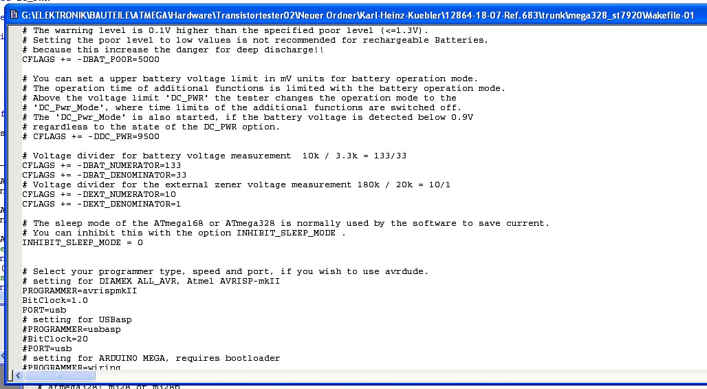

Fuses: da habe ich ursprünglich im Winavr Editor via Menü make all oder make clean und dann make program genommen. Der TT funktioniert gut: kleine Cs (z.B. 3p3) ziemlich genau obwohl der Aufbau laut Selbsttest schon ca. 40pF hat. BJT-Stromverstärkungen schwanken zwar etwas, sind aber sehr passend zu den Messungen mit Multimeter mit hfe-Messung. Die ADC-Eingänge für VEXT habe ich noch durch je einen 100pF ergänzt, das sollte 50HZ Einstreuungen schon gut dämpfen, die Werte sind wiederholbar und stabil, aber immer ca. 150mV zu niedrig, das scheint ein fixer Offset zu sein. Serial, Generator und vor allem die Frequenzmessung muß ich erst testen.
F. F. schrieb: > Solange noch alles rein passt ist es doch egal, ob 99% oder nur > 91%. Stimmt im Prinzip, aber manchmal möchte man ein zusätzliches Leistungsmerkmal freischalten, und dann zählt jedes Byte. Nichts für ungut, Derri
Nichteingeweihter schrieb: > Die 4.8.2 kann ich aber nicht finden, hast Du eventuell einen > Direktlink? Ich war die letzten Tage weg und antworte deshalb leider erst heute. Hier sind einige Links zu verschiedenen Versionen der Toolchain. Einen Link zum Download der Version mit dem avr-gcc in der Version 4.8.2 für Windows konnte ich leider auch nicht finden. Für Linux gibt es die Sourcefiles aber als Archiv mit quasi allen Versionen. Meine Version ist die 4.8.1 und stammt aus dem Link zum Downloadarchiv von Atmel. Toolchain Atmel 3.4.5 (gcc 4.8.1): http://www.atmel.com/images/avr8-gnu-toolchain-installer-3.4.5.30-win32.any.x86.exe Toolchain Atmel 3.5.0 (avr-gcc 4.9.2 - nicht empfohlen): http://www.atmel.com/images/avr8-gnu-toolchain-installer-3.5.0.85-win32.any.x86.exe SysProgs Prebuilt Toolchain for AVR (avr-gcc 5.3.0): http://sysprogs.com/files/gnutoolchains/avr/avr-gcc5.3.0.exe Zak Kemble's Toolchain (avr-gcc 6.1.0 - für Mutige): http://blog.zakkemble.co.uk/avr-gcc-6-1-0/ Die beiden letzten habe ich noch nicht ausprobiert. Gruss, Derri

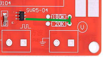

Korrektur von vorhin bez. der VEXT-Messung: Der Fehler ist kein
konstanter Offset, sondern ein Faktor ca. 1,03.
Da die Teilerwiderstände exakt selektiert bzw. mit Serienwiderstand
korrigiert wurden, ist 3% Fehler doch etwas viel, die Referenzspannung
ist mit 2495mV ebenfalls exakt genau.

@Nichteingeweihter schrieb: > Da ich ja jetzt schon ein Halbeingeweihter bin, suche ich dann im > Quelltext nach der Vext-Messung und versuche einen Faktor 1,03 > dazuzugeben. Versuch erstmal im Makefile die Werte zu verändern, die Parameter dafür sind hier im Screenshot. Ansonsten kam ich auch nicht genau auf die gemessenen Werte, bis ich die Faxen dick hatte und es mit einem Poti am Teilereingang des ADC nachgeregelt hatte. Präzision ist natürlich was anderes, so war es aber auch nie angedacht! > einen 7550 als TO92-Spannungsregler, der gibt ca. 5,4V ab... Die erste Wahl wäre natürlich der LDO MCP1702 von MICROCHIP mit 5µA für StBy! Sehr präzise 5V Ausgangsspannung treibt meinen Eigenbau-Tester. Ich selber habe ein "regelbares" StepUp-Modul vom Chinesen, da ich meinen FISH8840 mit einem 3,7V Lipo betreibe. Allerdings haben die mehr Ripple den man aber ganz leicht mit einem LC-Filter minimieren kann/sollte. Gruß Michael
Nichteingeweihter schrieb: > Da die Teilerwiderstände exakt selektiert bzw. mit Serienwiderstand > korrigiert wurden, ist 3% Fehler doch etwas viel, die Referenzspannung > ist mit 2495mV ebenfalls exakt genau. Die 3% Anweichung sind doch auffällig hoch und keinesfalls bei jedem Exemplar vorhanden. Wird denn die VCC Spannung (~5.0V) beim Start in Zeile 2 angezeigt? Diese Zeile erscheint nur dann, wenn die Präzisionsreferenz (2.495V) in einem Toleranzbereich zur halben VCC Spannung liegt. Man kann natürlich über das Widerstands-Teilerverhältnis (EXT_NUMERATOR und EXT_DENOMINATOR) den Fehler korrigieren. Es ist aber sinnvoller, die Ursache zu finden. Direkt am PC3 (ADC3) Eingang müßte man den zehnten Teil der externen Spannung messen können. Beim Schaltungsvorschlag ist übrigens ein 10 nF Kondensator am PC3 Eingang vorgesehen.

So, Faktor 1,02 mit CFLAGS += -DEXT_NUMERATOR=204 CFLAGS += -DEXT_DENOMINATOR=20 ist korrekt bis ca. 15V, dann gibts Abweichungen und bei 30V zeigt er 30,2V an, das ist mehr als gut genug.

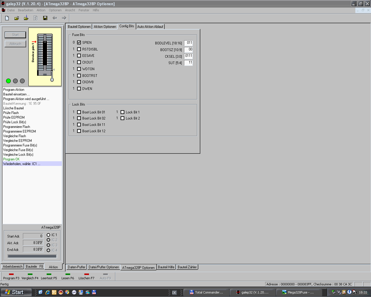

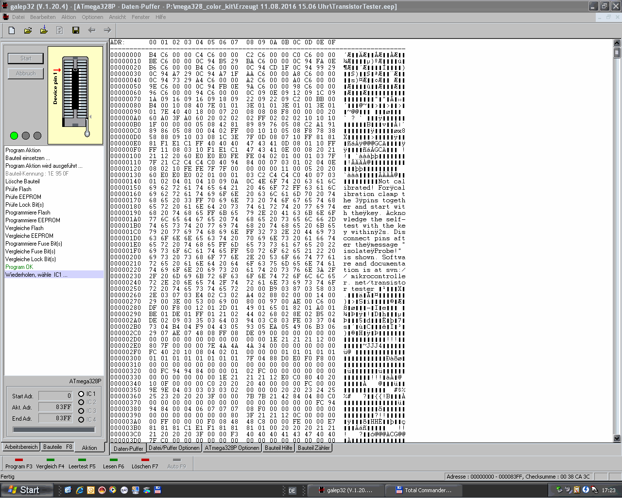

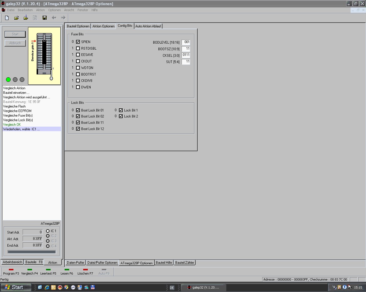

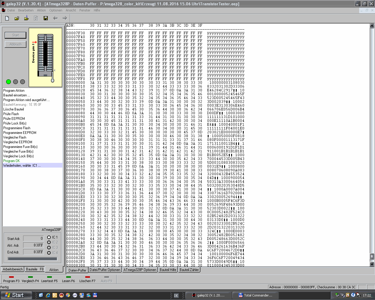

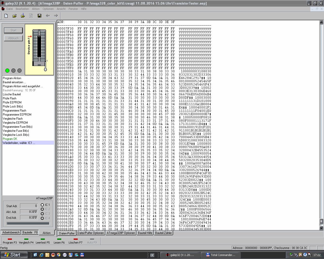

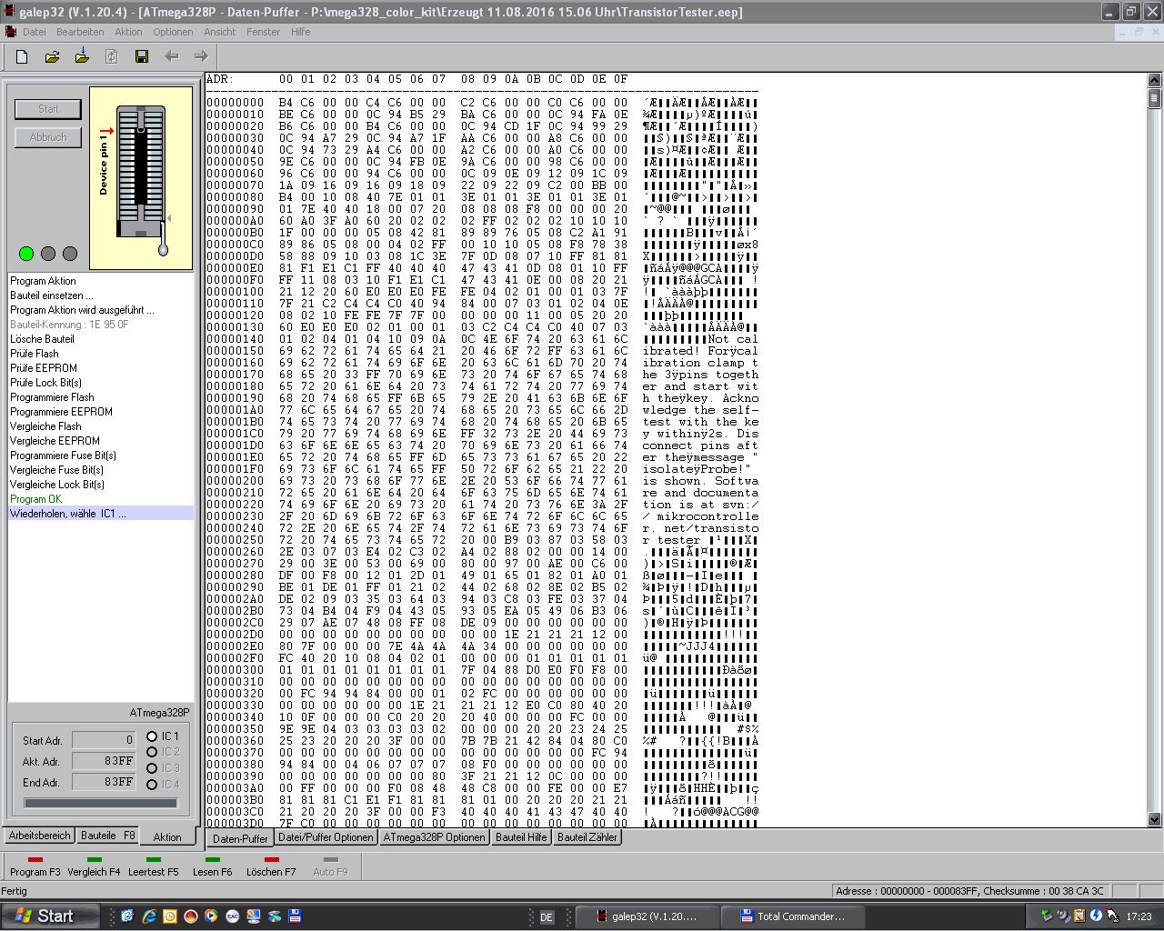

Hallo, ich habe zwei "2016 DIY GM328 Transistor Tester LCR ESR meter PWM Square wave Signal Generator" eBay-Artikelnummer:282029136760 bei einem ist der ATmega328P-PU defekt ( Elko gemessen) Nun habe ich zwei "PC 8-Bit Micro Controller Microcontroller ATmega328P-PU KL" eBay-Artikelnummer:381677787180 bestellt. Jetzt habe ich versucht den intakten ATmega328P-PU mit Hilfe des Galep 3 Software: G32setup_12004.exe zu kopieren. Beim Kopieren des ATmega328P-PU sehe ich keine Fehler, aber nur beim drücken des Taster wird das Display nur "Hell" keine Anzeige und die Led hat keine Funktion. Nach meiner Meinung werden die Fuse-Bits vom Galep 3 mit Ausgelesen Für ein paar Hinweise wäre ich dankbar.
Kalle S. schrieb: > Jetzt habe ich versucht den intakten ATmega328P-PU mit Hilfe des Galep 3 > Software: G32setup_12004.exe zu kopieren. Die Ursache liegt nicht beim Kopierprogramm, sondern mit hoher Wahrscheinlichkeit daran, daß die Chinesen das Auslesen der Software mit den Sicherheitsbits verhindern. Da bleibt wahrscheinlich nichts anderes übrig, als es mit den Programmdaten (.hex und .eep) aus dem mega328_color_kit Unterverzeichnis zu versuchen. Die aktuelle Entwicklerversion der Software ist hier im Subversion (SVN) Verzeichnis zu finden: https://www.mikrocontroller.net/articles/AVR_Transistortester#Downloads_.28deutsch.29 . Das komplette Archiv ist auch bei github https://github.com/svn2github/transistortester gekloned. Bei beiden Archiven ist die aktuelle Entwicklerversion im Verzeichnis Software/trunk zu finden. Bei der aktuellen Entwicklerversion ist zusätzlich das SamplingADC Verfahren von Pieter-Tjerk freigeschaltet (Makefile Option WITH_SamplingADC = 1). Deshalb wird beim Abgleich ein zusätzlicher Kondensator zwischen 10nF und 30nF benötigt. Dieser Kondensator kann dann bei kleinen Spulen für die Induktivitätsmessung parallel geschaltet werden, um eine Messung über die Resonanzfrequenz zu ermöglichen. Wenn diese Funktion nicht benötigt wird, kann man sie aber auch in der Makefile deaktivieren.
Karl-Heinz K. schrieb: > Die Ursache liegt nicht beim Kopierprogramm, sondern mit hoher > Wahrscheinlichkeit daran, daß die Chinesen das Auslesen der Software mit > den Sicherheitsbits verhindern. Die Chinesen wollen nicht, dass ihr geistiges Eigentum (das eigentlich zum größten Teil von anderen kopiert wurde) gestohlen wird und verhindern das das Kopieren einer Software. Das hat bei mir gerade den Schmunzler des Tages erzeugt.
#4678284
Timo N. schrieb: > Karl-Heinz K. schrieb: >> Die Ursache liegt nicht beim Kopierprogramm, sondern mit hoher >> Wahrscheinlichkeit daran, daß die Chinesen das Auslesen der Software mit >> den Sicherheitsbits verhindern. > > Die Chinesen wollen nicht, dass ihr geistiges Eigentum (das eigentlich > zum größten Teil von anderen kopiert wurde) gestohlen wird und > verhindern das das Kopieren einer Software. Das hat bei mir gerade den > Schmunzler des Tages erzeugt. Musste gerade mal wieder lächeln: da schreibt doch einer, dass Chinesen ihr geistiges Eigentum von anderen kopieren. Frage mich aber nicht, ob der wirklich so dumm is?.
Hallo, ich werde es mal mit den (.hex und .eep) versuchen - nur mit den FuseBits des Galep 3 bin ich nicht so richtig fit. Ich werde bald berichten ! Vielen Dank !
Kalle S. schrieb: > Hallo, > > ich werde es mal mit den (.hex und .eep) versuchen - nur mit den > FuseBits des Galep 3 bin ich nicht so richtig fit. > > Ich werde bald berichten ! > > Vielen Dank ! Hallo Kalle, Wenn ich das richtig sehe, hat Dein Galep die Fuses für die Sperren der Speicher mitkopiert, Dich also ausgesperrt. Nicht gut :-( . Reset geht nur mit einem parallelen Programmiergerät. Vielleicht kann Dein Galep das. Mein TT (328p) läuft mit den Werten: extended fuses: 0xfc high fuses: 0xd9 low fuses: 0xf7 Ich habe mal mit Hilfe Deines Bildes versucht, das für Deinen Galep umzusetzen: 1. Alle Bits im 328p sind ab Werk auf logisch 1 gesetzt, d.h. NICHT gesetzt (inverse Logik). Einem nicht gesetzten Häkchen im entsprechenden Feld entspricht eine 1 und damit eine abgeschaltete Funktion. Bei den Lockbits bedeutet "kein Häkchen" keine Sperre. Somit müssten alle Häkchen im Panel "Lockbits" entfernt werden. 2. Die anderen Einstellungen sind: SPIEN: Häkchen an RSTDIS bis einschl. DWEN: Häkchen aus (also wie in Deinem Bild) Geändert werden müssen die Werte von: BODLEV => 011 BOOTSZ => 00 (spielt beim TT aber keine Rolle) CKSEL => 0111 SUT => 11 Ich bitte um Überprüfung und eventuelle Korrektur durch andere Mitglieder. Viel Glück, derri
Marcel D. schrieb: > Nicht gut :-( . Reset geht > nur mit einem parallelen Programmiergerät. Soweit ich das weiß, reicht ein einfacher Reset mit dem ISP-Programmiergerät. Das Parallel-Programmiergerät braucht man z.B. dann, wenn der Reset Pin außer Funktion gesetzt wurde (Fuse RSTDISBL). Beim externen ISP-Programmieren braucht man aber den angeschlossenen Quarz oder einen externen Takt, wenn mit den Fuses der Quarzbetrieb gewählt wurde. Leider hat der Bausatz ja keinen ISP-Stecker auf der Platine.
Hallo, danke für die Hilfe. Der Stand der Dinge: BODLEVEL = 011 BOOTSZ = 00 Also der ATMEGA 328P-PU ist gegen Auslesen durch die Lock Bits geschützt. Es gibt aber vom Galep 3 keine Fehlermeldung. Ich habe jetzt den ATMEGA 328P-PU mit den Daten von dieser Seite programiert: https://www.mikrocontroller.net/svnbrowser/transistortester/Software/trunk/mega328_color_kit/ Die Datei TransistorTester.hex startet von von 0000h. Die Datei TransistorTester.eep startet von 8000h. Screenshots von den Speicherbereichen habe ich beigefügt. Es wäre schön wenn jemand mal Adresse und Byte mal grob vergleichen würde. Der Transistortester verhält sich mit den oben genannten Dateien wie folgt: Nach dem drücken des Tasters geht für ca. 5 Sekunden die Led an. Für ca. 1 Sekunde wird das Display hell dann dunkel und in der oberen Zeile des Displays ist für ca. 4 Sekunden eine Laufschrift (von links nach recht- mehr Zahlen als Buchstaben - recht schnell) zu erkennen. Am ATMEGA 328P-PU sind 8 Mhz zu messen. Pin 9 + 10. Kann jemand bei einem funktionstüchtigen TT mit einem Galep den ATMEGA 328P-PU auslesen und als *.cfg mir zusenden ? Hat sonst einer eine Idee ?
Kalle S. schrieb: > Hat sonst einer eine Idee ? Man kann unabhängig von der Displayausgabe testen, ob das Programm überhaupt einen Bauteiletest durchführt indem man eine LED an zwei Testports anschließt. Die LED sollte ein paar Mal flackern. Dann wäre wichtig zu klären, ob es sich um die bekannte "Color" Version des Bausatzes handelt. Die beiden bisher bekannten Bausätze sind in der aktuellen PDF-Dokumentation abgebildet (Datei ttester.pdf im Verzeichnis Doku/trunk/pdftex/german).
@Kalle: Hallo! Kalle S. schrieb: > Die Datei TransistorTester.hex startet von von 0000h. Soweit man an Deinem Screenshot sehen kann, sind die Daten im Flashspeicher richtig programmiert. Das erklärt auch soweit das Startverhalten. > Die Datei TransistorTester.eep startet von 8000h. Das scheint eine Eigenart des Galep zu sein, tut aber nichts zur Sache. > Screenshots von den Speicherbereichen habe ich beigefügt. > Es wäre schön wenn jemand mal Adresse und Byte mal grob vergleichen > würde. Offensichtlich sind im EEPROM nicht die im Hex-File codierten Daten gelandet, sondern das Hex-File in Binärform. Im Screenshot siehst Du das daran, dass die ersten Bytes ":1000000031080308332031302D33306E46284C2917" lauten. (Dies ist die erste Zeile des Hex-File, nur als Beispiel). In diesem String stecken: - ein Doppelpunkt als Markierung des Zeilenanfangs, - die Anzahl der zu programmierenden Bytes, - die Speicheradresse des ersten Bytes in der Zeile. Weitere Adressen werden laufend heraufgezählt, - ein Funktionscode, bei dieser Variante immer "00", - soviele Bytes wie im ersten Wert angegeben, hier 0x10, also dezimal 16, - Eine Prüfsumme, derart dass die Summe aller Bytes inklusive der Prüfsumme 0 ergibt. Zum besseren Verständnis kann man die Zeile auch so schreiben: ":10 0000 00 3108030833203130 2D33306E46284C29 17" 16 0000 0 31 08 03 ... usw., 16 Bytes 0x17 Anz.Adr. 16 Datenbytes Prüfs. Die Codierung der Daten ist wie folgt: - Alle Zahlen sind in hexadezimaler Notierung angegeben (daher "HEX"-File). - ':' markiert den Anfang eines Datenblocks. - Anschliessend wird jeweils ein Byte in Form von zwei ASCII-Zeichen abgelegt, ohne Zwischenräume, Byte an Byte. - Das letzte Byte ist, wie gesagt, die Prüfsumme. Dieser Vorgang wird bis zum Ende des Datenblocks wiederholt. Die zweitletzte Zeile enthält in der Regel weniger als 16 Datenbytes, je nach Programm. Die letzte Zeile ":00000001FF" markiert das Ende des Hex-Files, alles was danach kommt wird ignoriert. Nicht programmierte Bytes enthalten ab Werk 0xFF. Jetzt steht aber in Deinem EEPROM laut Screenshot nicht, wie beabsichtigt, "31 08 03 08 33 20 31 30 2D 33 30 6E 46 28 4C 29" (die 16 ersten Bytes), sondern: "3A 31 30 30 30 30 30 30 30 33 31 30 38 30 33 30 ..." usw., also der Ascii-Code von ":100000003108030...". Der Galep hat also das Hex-File nicht dekodiert, sondern als Binärdaten 1:1 ins EEPROM verfrachtet. Da im EEPROM auch Anzeigetexte stehen, bekommt das Programm beim Versuch, diese anzuzeigen, nur Unsinn zu lesen (@Karl-Heinz: Asche auf mein Haupt, wenn auch ich Unsinn verbreite!). > Hat sonst einer eine Idee ? Da ist wohl beim Laden der Datei TransistorTester.eep ein Missgeschick passiert. Bei Laden der Datei in das Kontrollprogramm des Galep muss unbedingt das Format intel-hex ausgewählt werden. Viel Glück, derri
Marcel D. schrieb: > @Karl-Heinz: Asche auf mein > Haupt, wenn auch ich Unsinn verbreite! Deine Analyse sieht sehr vernünftig aus. Die Programmdaten wurden aber offensichtlich von Galep richtig als Intel Hex erkannt.
Hallo, kein Glück sondern Dein Wissen ! Klasse - er lief sofort ! Also Datei "TransistorTester.eep" nach "TransistorTestereep.hex" umbenannt und nochmal nach 8000h programmiert und es läuft sofort. Der Galep kennt wohl *.eep nicht bei *.hex macht er alle richtig. Wäre ich nicht darauf gekommen - vielen Dank. Kalle.S

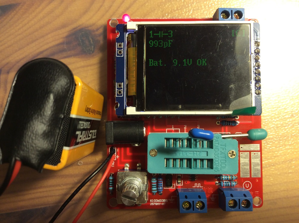

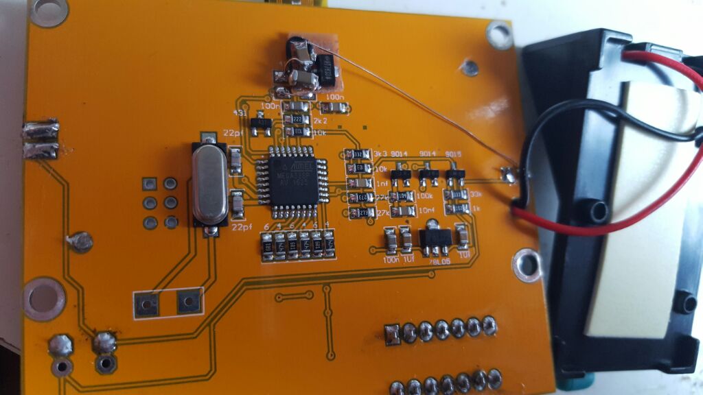

Hallo, ich habe ein Problem mit einem China-Clone. (Link: http://www.ebay.de/itm/diy-GM328-Transistor-Tester-LCR-ESR-volt-meter-PWM-Square-wave-Signal-Generator-/182121154675?hash=item2a67444873:g:QbIAAOSwKfVXLGgr ) Der Tester hängt bei der Spannungsmessung fest. Wenn ich ihn einschalte kommt kurz die auswahl: selection: switch off, transistor, frequency Es lässt sich aber nichts wählen und dann springt er zur Spannungsmessung. Batterie hab ich schon abgeklemmt. Selbsttest etc. hat bevor ich "voltage" wählte funktioniert. Über hilfe wäre ich sehr dankbar.
#4705361
Bin nun aus der Spannungsmessung raus. :-) :-) :-) :-) :-) :-):-) Hab den Tester heute mit den Brücken zwischen Pin 1und2 und pin 2und3 an die Batterie gehängt. Und dann kam auf dem Display "Selfmod" und ich konnte wieder ins Menu und dort Transistor wählen. In der Nacht hatte ich, dass mit den Brücken auch schon versucht, ohne erfolg, bin immer bei der Spannugsmessung gelandet. Die Software ist noch im Beta-Stadium. Zumindest was die zusätzlichen funktionen wie "Voltage", "Frontcolor", Backcolor",... betrifft.

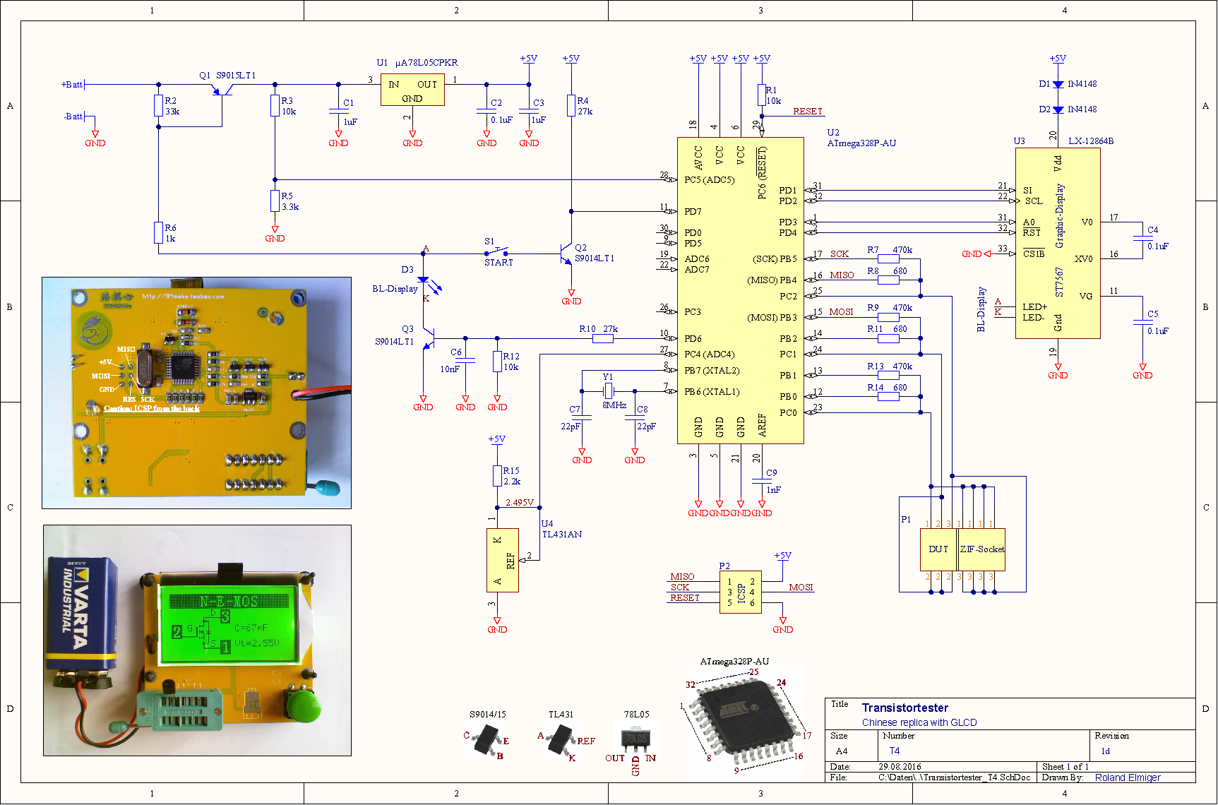

Latest LCR-T4 tester schematics (rev. 1d) from Roland Elmiger.
Dass hinter den Dioden 3,3V rauskommen sollen, hat mich etwas genervt - konnte auch 4,33V messen. Spricht etwas dagegen, eine genügsamen LDO einzulöten? Scheint soweit alles noch zu funktionieren mit der "neuen" T4-Version mit blauem Knopf und ausgeführten Kontakten von dem Quarz (auf die Schnelle der einzige Unterschied, den ich zum alten T4 gesehen habe - der lässt sich nicht mehr flashen und zickt, daher die Ersatzbeschaffung). Habe eine Spule aus einem instabilen Gerät, die ich einfach durch 4,7µH ersetzt habe - deren Induktivität ist jedoch nicht messbar, mit beiden Versionen nicht. Der Tester findet nur einen Widerstand von 0,02-0,00Ohm. Leider ist kein Wert aufgedruckt, wäre das erste Mal ein Praxiseinsatz für den Tester gewesen.

Ed Ouellette schrieb: > Latest LCR-T4 tester schematics (rev. 1d) from Roland Elmiger. Hallo Ist der Schaltplan so richtig? Wird die BL LED ueber 3k + 1k angesteuert ? Ist die Interne Ref des Atmel so schlecht das man eine externe braucht ? 73
Klaus H. schrieb: > Wird die BL LED ueber 3k + 1k angesteuert ? Nein, der Stromkreis wird über B-E von Q1, 1k, S1 und B-E von Q2 beim Start geschlossen und danach von E-C von Q3 und LED gehalten. Die LED ist nur vorhanden, damit der Taster auch im Betrieb funktioniert. Eine blaue oder weiße LED ist hier eher ungünstig für den Basisstrom von Q1, besser ist eine rote LED oder auch eine normale SI-Diode. > Ist die Interne Ref des Atmel so schlecht das man eine externe braucht ? Die Stabilität der internen Ref des ATmel ist schon in Ordnung, aber die Höhe der Spannung ist unzureichend genau spezifiziert. Die zusätzliche externe 2.5V Präzisionsreferenz ist nur erforderlich, um die Höhe der VCC (5V) Spannung zu ermitteln. Deswegen sollte die eingesetzte Referenz eine deutlich niedrigere Spannungstoleranz besitzen als der verwendete Spannungsregler. Sonst sollte man die externe Referenz besser weglassen. Ein Pull-Up Widerstand sollte aber an PC4 verbleiben, damit die Spannung definiert ist. Die Höhe der VCC Spannung ist wichtig für alle Zeitkonstanten-Messungen (Kondensator und Spule).

Karl-Heinz K. schrieb: > Klaus H. schrieb: > >> Wird die BL LED ueber 3k + 1k angesteuert ? > Nein, der Stromkreis wird über B-E von Q1, 1k, S1 und B-E von Q2 beim > Start geschlossen und danach von E-C von Q3 und LED gehalten. Die LED > ist nur vorhanden, damit der Taster auch im Betrieb funktioniert. Eine > blaue oder weiße LED ist hier eher ungünstig für den Basisstrom von Q1, > besser ist eine rote LED oder auch eine normale SI-Diode. Danke fuer die Antwort. Aber die LED fuer die Hintergrundbeleuchtung brauch doch mindestens 20mA. Und die fliessen ueber die Basis von Q1 resp. Q3 ? Gruesse und 73
Klaus H. schrieb: > Und die 20mA fliessen ueber die Basis von Q1 resp. Q3 ? Dieser Entwurf stammt so von dem chinesischen Hersteller. Es wird aber mit Sicherheit keine 20mA Strom erreicht. Der Strom dürfte bei höchstens 4mA liegen, was für die Hintergrundbeleuchtung nicht viel ist. Aber andererseits muß man auch an die Batterie-Lebensdauer denken und die Effizienz der LED's wird ja auch immer besser.

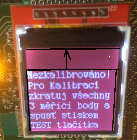

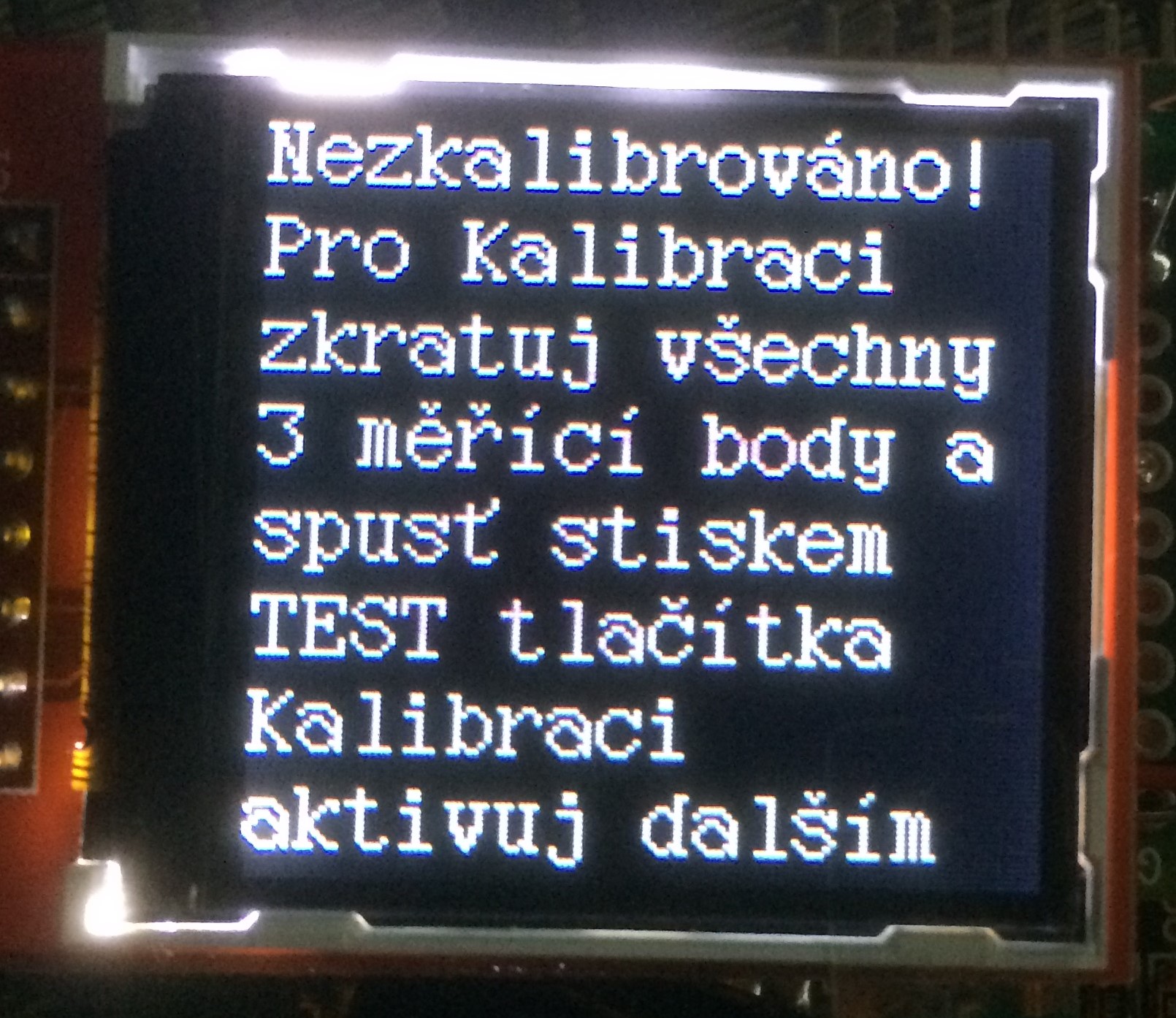

I do not know how to move the text on two lines up. Display TFT ILI9163.
JIndrich schrieb: > I do not know how to move the text on two lines up. Display TFT ILI9163. Is it really a ILI9163 or a simular ST7735 display? The ST7735 display has 128x160 pixels, the ILI9163 has only 128x128 pixels.
#4782887
It's a 1.44" TFT ILI9163, 128x128 pixels. Not applicable?
JIndrich schrieb: > It's a 1.44" TFT ILI9163, 128x128 pixels. Not applicable? I don't know the reason for your problem. My picture seems to be OK! The value of LCD_ST7565_V_OFFSET should be not set (same as 0).
#4782949
Here is my file:
Kubi48, In my 3-rd tester with Mega328, and graphic 128x64 LCD - soft is Your v1.12, I can't enter to calibrate mode, with capacitor measurment ?
JIndrich schrieb: > Here is my file: With your .hex and .eep files I get the above result! Probably your display is mounted in a different way. You can try to set the Option "CFLAGS += -DLCD_ST7565_V_OFFSET=32" in your Makefile in a new line near to the LCD_ST7565_H_OFFSET line.
#4783126
It's OK! The error was on line: CFLAGS += -DLCD_ST7565_V_OFFSET=0 It was the "H" OFFSET instead of "V" OFFSET The error is in the original Makefile for ILI9163 Thank you very much for your help!
JIndrich schrieb: > It was the "H" OFFSET instead of "V" OFFSET Both offsets can be set in the Makefile! The horizontal (H) and the vertical (V) offset can be set. If any of these values is not set in the Makefile, a value of 0 is usually preset in the file lcd_defines.h ! Some displays need a horizontal offset too.

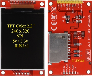

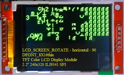

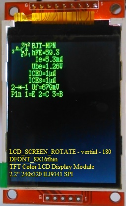

Test - ILI9341 LCD Display TFT Color 2.2" 240x320 ILI9341 SPI I tried to connect the display. to display the information disable CFLAGS = -DLCD_CHANGE_COLOR = 2. Firmware compiles fine with only a vertical orientation. Horizontal text is not displayed correctly. Makefile - compiled - Directory revision:695 - trunk\mega328_color_kit applied - FONT 8x16 thin LCD – vertically 0º WITH_LCD_ST7565 = 9341 #CFLAGS += -DLCD_CHANGE_COLOR=2 CFLAGS += -DLCD_SCREEN_ROTATE=1 CFLAGS += -DLCD_ST7565_H_FLIP=1 CFLAGS += -DLCD_ST7565_H_OFFSET=0 CFLAGS += -DLCD_ST7565_V_FLIP=0 LCD – horizontal 90º WITH_LCD_ST7565 = 9341 #CFLAGS += -DLCD_CHANGE_COLOR=2 #CFLAGS += -DLCD_SCREEN_ROTATE=1 CFLAGS += -DLCD_ST7565_H_FLIP=0 CFLAGS += -DLCD_ST7565_H_OFFSET=0 CFLAGS += -DLCD_ST7565_V_FLIP=0 LCD – vertically 180º WITH_LCD_ST7565 = 9341 #CFLAGS += -DLCD_CHANGE_COLOR=2 CFLAGS += -DLCD_SCREEN_ROTATE=1 CFLAGS += -DLCD_ST7565_H_FLIP=0 CFLAGS += -DLCD_ST7565_H_OFFSET=0 CFLAGS += -DLCD_ST7565_V_FLIP=1 LCD – horizontal 270 ° WITH_LCD_ST7565 = 9341 #CFLAGS += -DLCD_CHANGE_COLOR=2 #CFLAGS += -DLCD_SCREEN_ROTATE=1 CFLAGS += -DLCD_ST7565_H_FLIP=1 CFLAGS += -DLCD_ST7565_H_OFFSET=0 CFLAGS += -DLCD_ST7565_V_FLIP=1
bpl schrieb: > Test - ILI9341 If you use the 8x8 font without the LCD_SCREEN_ROTATE option, the size of font and icons is doubled for better reading for the normal 320H x 240V orientation. The count of 16 characters use then 16x8x2 = 256 pixels, which leave enough place for the doubled 32 pixel icon (total of 320 pixel). The 240 vertical pixel of the display enable 15 text lines, which should be sufficient. So you can only use the 0° and 180° orientation (H_FLIP=1, V_FLIP=1) with this feature. Currently bigger fonts like 8x12 are not yet supported with this controller.

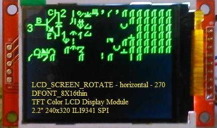

ILI9341 - Test - Directory revision:696 - ILI9341 with 8x12 font LCD Display TFT Color 240x320 ILI9341 SPI . Doubling the font 8x12 with a horizontal screen orientation. to display the information disable CFLAGS = -DLCD_CHANGE_COLOR = 2. Makefile - compiled - Directory revision:696 - trunk\mega328_color_kit applied - FONT 8x12 thin - LCD – horizontal 90º WITH_LCD_ST7565 = 9341 #CFLAGS += -DLCD_SCREEN_ROTATE=1 CFLAGS += -DLCD_ST7565_H_FLIP=1 CFLAGS += -DLCD_ST7565_H_OFFSET=0 CFLAGS += -DLCD_ST7565_V_FLIP=1 #CFLAGS += -DLCD_CHANGE_COLOR=2 CFLAGS += -DFONT_8X12thin Karl-Heinz Kübbeler Thank you for hard work and support.
bpl schrieb: > - LCD – horizontal 90º I would like to call this orientation 180° . You can also use a 0° orientation (LCD_ST7565_H_FLIP=0, LCD_ST7565_V_FLIP=0) with the same font and icon size. You can also use the LCD_SCREEN_ROTATE=1 option for 90° (LCD_ST7565_H_FLIP=0, LCD_ST7565_V_FLIP=1) or 270° (LCD_ST7565_H_FLIP=1, LCD_ST7565_V_FLIP=0) orientation. But for this orientation the icon size and the character size is shown with the original pixel size. For 0° and 180° orientation all display data are automatically shown with double size. Please note, that the 8x12 font data takes the double amount of flash memory as the 8x12 font memory!

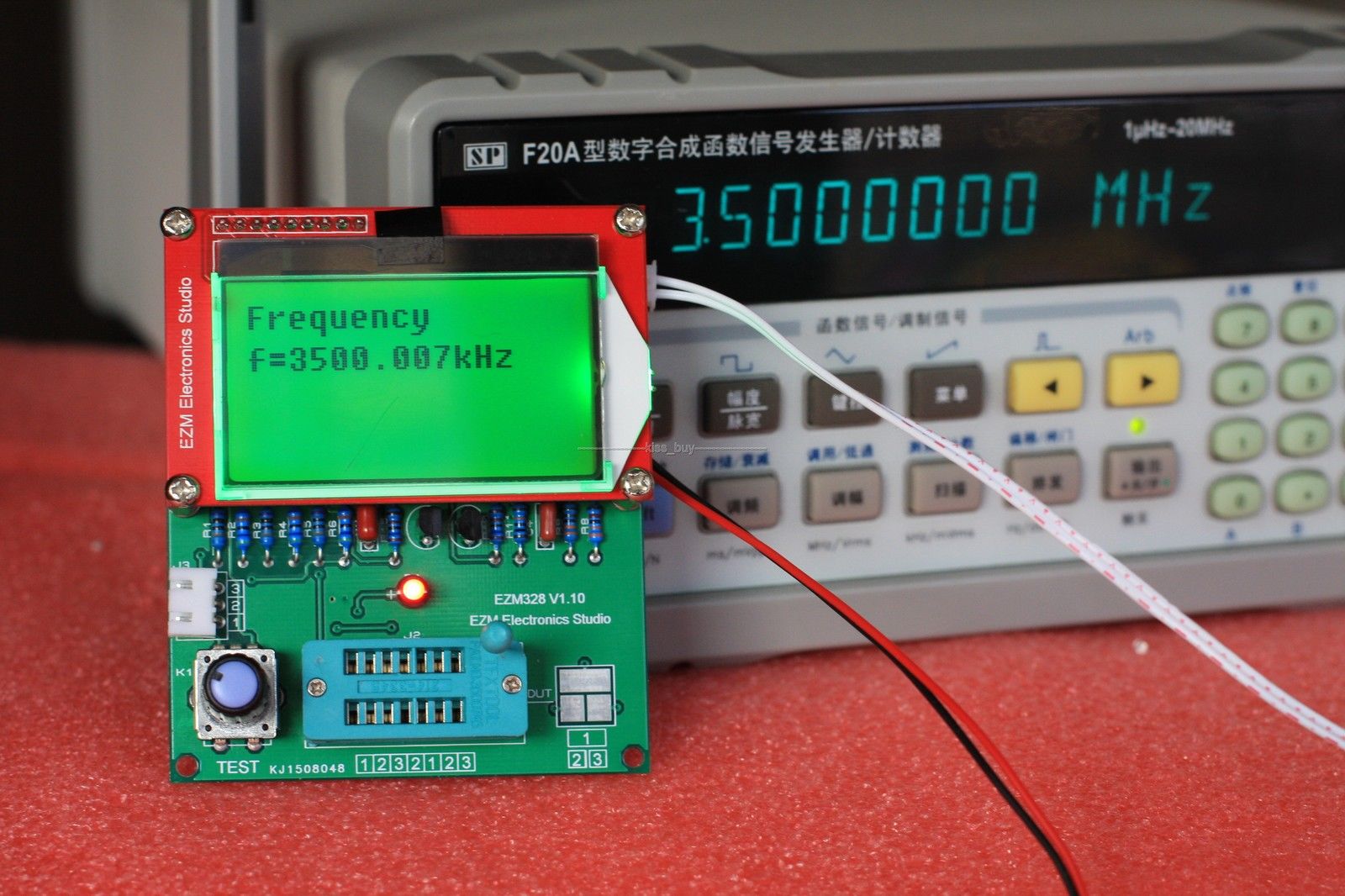

Karl-Heinz K. schrieb: > Einen der 22 pF Kondensatoren an dem Quarz habe ich durch einen Trimmer > (z.B. 6-30pF) ersetzt. Damit läßt sich der Quarz auf die richtige > Frequenz ziehen. Wenn kein geeignetes Frequenznormal zur Verfügung > steht, kann man einen GPS (oder GLONASS) Empfänger mit 1PPS Ausgang zur > Kalibration der Frequenz verwenden. Kann mir jemand diese Frequenz-Kalibration noch einmal genauer erklären? Was bedeutet hier geeignetes Frequenznormal, wie macht man das mit einem GPS-modul? Reicht es nicht mit einem Oszilloskop am Quarz zu messen? Danke schon im Voraus
J.P. B. schrieb: > Was bedeutet hier geeignetes Frequenznormal, wie macht man das mit einem > GPS-modul? Geeignete Frequenznormale wären solche, deren Frequenzgenauigkeit über der normalen Quarzstabilität liegen. Dazu müßten sie wenigstens einen temperaturstabilisierten Quarz besitzen. Zusätzlich müßten diese einen Frequenzausgang besitzen, der vom Transistortester messbar ist, z.B. 1 MHz. Günstig wäre eine Langzeitstabilisierung der Frequenz über ein Atomnormal um die Alterungseffekte des Quarzes auszugleichen. Ein solches Frequenznormal übersteigt im Anschaffungspreis oft den normalen Bastlerrahmen. Relativ günstig sind Frequenznormale, die einen OCXO (ofengeheizter Quarz-Oszillator) besitzen, aber zur Langzeitstabilisierung einen GPS-Empfänger benutzen. Die GPS-Satelliten benutzen hochgenaue Atomnormale zur Stabilisierung der Frequenz. Noch preiswerter ist die Benutzung eines GPS-Moduls mit 1 PPS (Pulse Per Second) Ausgang. Auch dieses 1 PPS Signal wird letztlich von der hochpräzisen Frequnz der GPS-Satelliten abgeleitet und ist damit auch hochgenau. Da der Tester neben der Frequenzmessung auch die Periode eines Eingangssignals misst, wenn die Frequenz unter 25 kHz liegt, wird die Periode mit genügend Kommastellen erfasst. Damit lässt sich unter Beobachtung der angezeigten Periode des 1 PPS Signals die Frequenz des Taktgebers abgleichen, wenn man einen 22pF Kondensator am Quarz durch einen Trimmer ersetzt hat. Ein Beispiel für die Verwendung eines solchen GPS-Moduls findet man in der PDF-Dokumentation.

Ich hab ein seltsames Phänomen beim Programmieren des EEPROM des Transistortester. Das eigentliche Programmieren scheint erfolgreich zu sein, aber beim Verifizieren bekomme ich immer an der selben Stelle einen Fehler:
1 | |
2 | |
3 | |
4 | |
5 | |
6 | |
7 | |
8 | |
9 | |
10 | |
11 | |
12 | |
13 | |
14 | |
15 | |
16 | |
17 | |
18 | |
19 | |
20 | |
21 | |
22 | |
23 | |
24 | |
25 | |
26 | |
27 | |
28 | |
29 | |
30 | |
31 | |
32 | |
33 | |
34 | |
35 | |
36 | |
Als ISP-Programmer kommt ein mySmart USB light zum Einsatz, und als Programmieradapter verwende ich dieses Teil http://www.ebay.de/itm/201223232054 da der Tester selbst (Bausatz aus China: http://www.ebay.de/itm/272112644748 ) keinen ISP-Connector hat. Ich hatte zunächst angenommen, daß der Atmega328 eine Macke hätte, aber mit weiteren (neuen) Chips die ich getestet habe, tritt der selbe Fehler immer an der selben Stelle auf. Ich verwende trunk/mega328_st7565_kit mit einem 16MHz Quarz, und das makefile hab ich auch entsprechend angepasst. Das Programmieren der Fuses und des Flash funktioniert fehlerlos. Zunächst war mir der Fehler beim EEPROM gar nicht aufgefallen, aber beim Messen von Kondensatoren wird exakt die halbe Kapazität angezeigt, und daher bin ich den Build-Prozess nochmal detailliert durchgegangen. Hat jemand eine Idee, was da schief läuft?
Harry L. schrieb: > Hat jemand eine Idee, was da schief läuft? Vielleicht ist die Bitrate des ISP-Programmers zu hoch eingestellt. Dazu versuchsweise den Parameter -B höher einstellen und dann noch einmal probieren.
Karl-Heinz K. schrieb: > Harry L. schrieb: >> Hat jemand eine Idee, was da schief läuft? > > Vielleicht ist die Bitrate des ISP-Programmers zu hoch eingestellt. > Dazu versuchsweise den Parameter -B höher einstellen und dann noch > einmal probieren. Das hab ich bereits probiert, aber das ändert nichts. Der Fehler tritt immer an exakt der selben Stelle auf.
Wenn bei der Kapazität etwa der halbe Wert angezeigt wird, läuft der Prozessor wahrscheinlich nicht auf der richtigen Taktrate. Möglicherweise ist der Quarzbetrieb nicht in den Fuses eingestellt und der Prozessor läuft noch auf 8 MHz. Der richtige Betrieb kann mit make fuses-crystal eingestellt werden. Zu dem Verifikationsproblem beim EEprom habe ich derzeit keine Idee.
Karl-Heinz K. schrieb: > Wenn bei der Kapazität etwa der halbe Wert angezeigt wird, läuft > der > Prozessor wahrscheinlich nicht auf der richtigen Taktrate. > Möglicherweise ist der Quarzbetrieb nicht in den Fuses eingestellt und > der Prozessor läuft noch auf 8 MHz. Der richtige Betrieb kann mit make > fuses-crystal eingestellt werden. Oops! Das make-target hab ich wohl übersehen. Jetzt stimmt die Kapazitäts-Anzeige. Das EEPROM-Problem besteht weiter. Vielen Dank schon mal!

Hallo Ich habe mir dieses ( http://www.amazon.de/gp/product/B01HCU8UNO/ref=oh_aui_detailpage_o06_s00?ie=UTF8&psc=1 ) chinesische Gerät bei über Amazon bestellt und erhalten und bin einfach begeistert. So etwas hätte ich schon vor 40 Jahren haben müssen. Hier einen großen Dank an Markus Frejek ,Karl-Heinz Kübbeler und die vielen Mitstreiter hier im Forum für die Entwicklung der Hard und Software. Weiter so. Frohe Weihnachten und einen guten Rutsch ein begeisterter Hobbybastler
Hallo, zunächst wünsche ich allen Lesern ein frohes neues Jahr, viel Glück, Gesundheit und gelungene Projekte! Dann möchte auch ich die Gelegenheit einmal nutzen und Karl-Heinz, Markus und allen Mitstreitern für dieses genial Tool zu danken. Ihr habt einen großartigen Job gemacht und engagiert Euch vorbildlich! In zwischen habe auch ich zwei China Clone problemlos aufgebaut und bin voll zufrieden. Hier noch zwei kleine Tipps, die vielleicht dem ein oder anderen interessieren zu dem letzte China Clone mit farbigem TFT Display und herausgeführtem Eingang zur Messung externer Spannung (siehe Foto). In dem Dioden Array SRV05-4, welches zur Schutzbeschaltung dient, ist noch ein Anschluss (Pin 1) ungenutzt. Ich habe diesen genutzt um den externen Spannungseingang zu schützen, da dieser ja auch durch Verpolung gefährdet ist. Hierzu habe ich einfach Pin 1 des Arrays mit dem Mittelpunkt des Spannungsteilers für die externe Spannungsmessung verbunden. Hiermit ist der Punkt gemeint wo die Widerstände 180k und 20k miteinander verbunden sind. Auf dem Foto ist das die rechte Seite der beiden Widerstände. Wer einen etwas höheren Eingangswiderstand für die externe Spannungsmessung haben möchte, kann auch folgende Widerstandspaarungen verwenden: 20k, 180k (Standard) 30k, 270k 40k, 360k (40k gibt es leider bei Reichelt nicht mit 0,1% Toleranz) Das Teilungsverhältnis (10:1) bleibt hierbei bei allen Kombinationen gleich. Viele Grüße Joachim
Joachim K. schrieb: > Auf dem Foto ist das die rechte Seite der > beiden Widerstände. Hallo Joachim / Hallo World Erst auch mal ein freundliches neues Jahr 2017 @Joachim Du schreibst von der "rechten Seite" der zwei Widerstaende. Koenntest Du auf dem Bild ein "Pfeil" dranmachen ? Oder hab ich die falsche Brille auf ? Gruss Asko
Asko B. schrieb: > Koenntest Du auf dem Bild ein "Pfeil" dranmachen ? Hallo Asko, ich habe es mal so auf einem anderen Bildausschnitt markiert (grüne Linie) und hoffe, dass es nun eindeutig ist. Die beiden Widerstände müssen nicht verbunden werden, die sind schon auf der Leiterplatte verbunden. Einfach an einen der beiden Anschlüsse anlöten. VG Joachim
#4851209
Joachim K. schrieb: > Einfach an einen der beiden Anschlüsse anlöten. Diese Änderung wird wahrscheinlich nicht gebraucht. Die Eingänge des ATmega sind mit Dioden nach VCC und GND intern geschützt. Hier liegt immer ein hochohmiger Widerstand vom Spannungsteiler (180k) zwischen der Spannungsquelle und dem ATmega Eingang. Dadurch bleibt der Strom durch die Schutzdioden auch bei höheren Spannungen ausreichend gering. Bei den drei normalen Testports sind die Eingänge direkt mit den ATmega Eingängen verbunden. Da ist die Gefahr eines zu hohen Stromes viel größer. Die zusätzlichen externen Schutzdioden (SRV05-4) stellen aber auch keinen sicheren Schutz dar. Daher Kondensatoren trotzdem immer vorher entladen!
kubi48 schrieb: > > Diese Änderung wird wahrscheinlich nicht gebraucht. Die Eingänge des > ATmega sind mit Dioden nach VCC und GND intern geschützt. Hier liegt > immer ein hochohmiger Widerstand vom Spannungsteiler (180k) zwischen der > Spannungsquelle und dem ATmega Eingang. Hallo Karl-Heinz, hier kannst Du sehr gut Recht haben, was die intere Schutzbeschaltung des ATmega so alles verkraftet, kann ich nicht wirklich beurteilen. VG Joachim

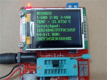

Nun wird's ganz verrückt: Der TT (mit dem 328) kann auch mit Temperatur- und Feuchtesensoren umgehen. Wo die da noch den Platz dafür finden? Gefunden hier: http://www.ebay.com/itm/Transistor-Tester-LCR-Diode-Capacitance-ESR-meter-PWM-Frequency-Signal-Generator-/172198005211?hash=item2817cd09db:g:aOsAAOSw2xRYPnuL
Das Teil liest, unter Anderem, noch den Romcode vom Dallas aus, wie geil
ist das denn?
Das ist ein ziemlich kleines Display mit sehr kleiner Schriftart. Da die
Fonts, abhängig von ihrer Größe, doch sehr viel Speicherplatz
benötigen...
Gruß Michael

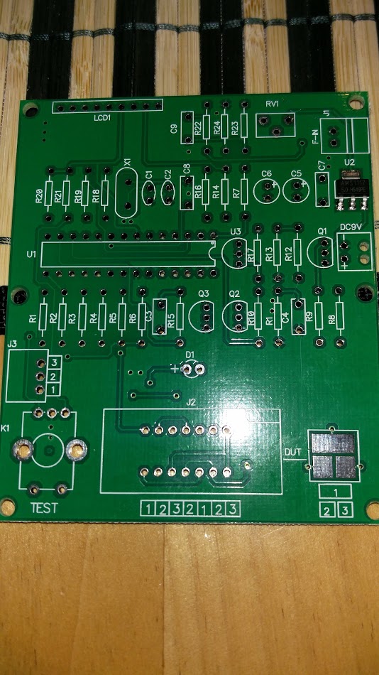

Ich habe mir diesen http://www.ebay.de/itm/222142226390 Bausatz bei Ebay gekauft. Leider sind keine Bauteilwerte auf der Platine angegeben. Den Verkäufer hab ich schon kontaktiert, allerdings keine Antwort bekommen. In der Hardware Beschreibung des Projektes https://github.com/svn2github/transistortester/tree/master/Doku/tags/german/ttester_ger112k.pdf habe ich auch schon geschaut, aber leider nichts gefunden. Hat jemand diesen Tester auch und hat einen Bestückungsplan? Danke + vg Werner
Werner A. schrieb: > Leider sind keine Bauteilwerte auf der Platine angegeben. Die kann man ja leicht mit dem Schaltbild in der Doku herausfinden. Seite 10 oben. Werner A. schrieb: > Den Verkäufer > hab ich schon kontaktiert, allerdings keine Antwort bekommen. Dann oeffne mal einen Fall das Du den Artikel zurueckgeben moechtest. Da unbrauchbar. Was denkst Du wie schnell Du das Schaltbild hast. Und wenn nicht, passende Bewertung hinterlassen, da er so ja wirklich "unbrauchbar" ist, zumindest fuer Anfaenger. Allerdings weiss ich auch nicht was Anfaenger, die mit Schaltbild keine 10 Teile zusammengeloetet bekommen, mit einem Transistortester wollen.
Peter W. schrieb: > Werner A. schrieb: >> Leider sind keine Bauteilwerte auf der Platine angegeben. > > Die kann man ja leicht mit dem Schaltbild in der Doku herausfinden. > Seite 10 oben. Naja, der Schaltplan ist für ein 2x16 Display. Meiner ist allerdings mit einem Grafik Display. Den Teil mit den Chinesischen Nachbauten hab ich auch geschaut, allerdings ist da die Platine anders.
Die Grundschaltung ist ueberall gleich. Das Display musst Du nur richtig rum rein stecken und verloeten. Das kann doch jetzt nicht sooo kompliziert sein. Musst Du halt ein paar Leitungen durchklingeln und gucken wo was hin muss. Vom Mega ist die Belegung eh gleich und damit ist doch schon die Haelfte der der Teile klar wo sie hin muessen. /Anhang Leg' die Platine mal auf den Scanner das man die Leiterbahnen sehen kann. Dann ist das ruck zuck erledigt die Werte einzumalen. Ruhig schoen gross und vergiss Bildformate. Und mach mal eine Liste Deiner Bauteile. Oder ein gutes Foto. Scanner mit offenem Deckel und Licht an geht fuer sowas immer ganz gut.
