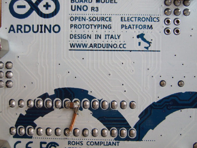

Kürzlich habe ich für das Transistortester-Projekt zwei Arduino Uno
Clones beschafft. Beim Test hatte ich Schwierigkeiten bei der analogen
Spannungsmessung. Die Spannung vom digitalen Ausgang PB0 wollte einfach
nicht 0 werden. Beim Forschen nach der Ursache habe ich den gesockelten
ATmega328P entfernt und die Spannungsversorgung nachgeprüft. Der Pin 8
des ATmega hatte keine Verbindung zur GND Versorgung! Lediglich der
Anschluß Pin 22 des ATmega war mit GND verbunden. Da beide Boards den
gleichen Fehler hatten, gehe ich von einem Serienfehler dieses
Herstellers aus.
Nach dem Nachrüsten einer Drahtbrücke und eines zusätzlichen
Kondensators (220nF) zwischen Pin 7 und 8 liefen beide Board
einwandfrei.
Der Fehler fällt bei gestecktem ATmega kaum auf, da der Prozessor die
beiden GND Pins (8 + 22) auch intern verbunden hat.

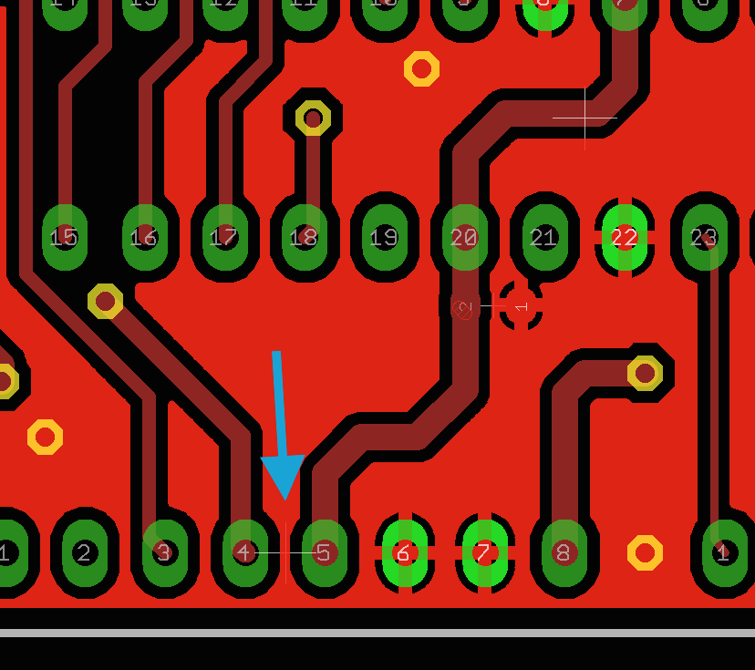

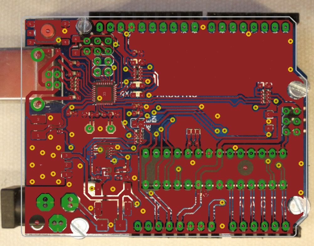

#4550745
Hm, da bist du u.U. auf etwas gestoßen.
Der Hersteller wird das Original Eagle-File genommen haben, und kein
eigenes Design gemacht haben.
Allerdings ist GND Pin 8 sauschlecht angebunden.
Sowohl auf der Oberseite als auch auf der Unterseite ist der Pin an ein
relativ isoliertes GND Polygon angebunden, deren einzige (dünne)
Verbindung zum restlichen GND zwischen 2 Pins des Pinheaders "POWER"
hindurch geht, und dann am untersten Platinenrand verläuft.
Kannst du mal eine Aufnahme des Pinheaders unterhalb deines Ausschnittes
machen?

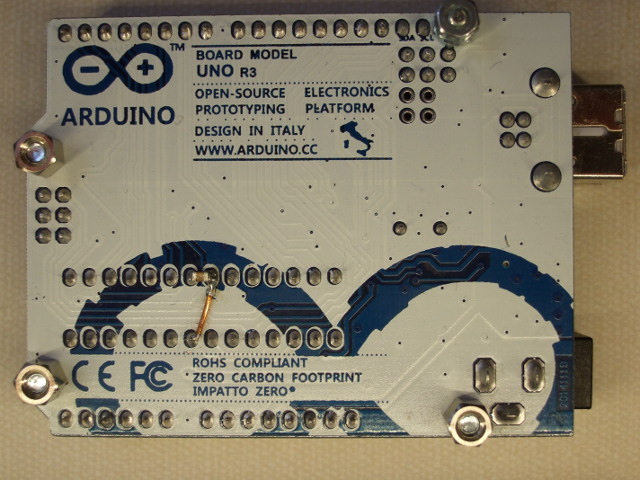

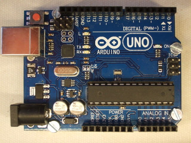

Hier sind noch einmal Bilder von der Front und Rückseite dieses Arduino
Uno Clones. Gleichartige werden bei vielen Ebay Händlern angeboten. Es
gibt natürlich auch Versionen mit einer SMD-Version des ATmega328.
Dieser hier besitzt susätzlich noch einen 16U2 für die USB-Anbindung und
hat eine LED an D13 (PB5) angeschlossen, die mit L bezeichnete LED.
OP #4550862
Das Layout ist aber schon sehr ähnlich. Jedenfalls sollte jeder Besitzer
eines solchen Boards die beiden GND Pins (8 + 22) mit einem Ohmmeter
prüfen. Wenn hier ein Wert von mehr als 0.5 Ohm gemessen wird, ist etwas
mit der GND Verbindung nicht in Ordnung. Die interne ATmega328
Verbindung der beiden GND Pins hat normalerweise mehr als 1 Ohm.
