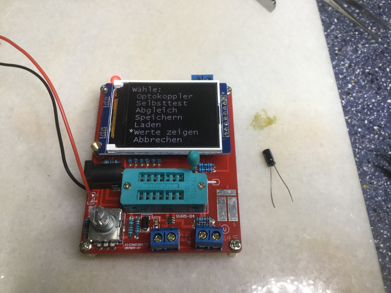

ich habe mir bei Amazon folgenden Transistortester als DIY Kit besorgt:
https://www.amazon.de/gp/product/B01HCU8VTM/ref=oh_aui_detailpage_o00_s00?ie=UTF8&psc=1
Das Kit ist wohl eine China Version des AVR-Transistortesters aus diesem
Forum.

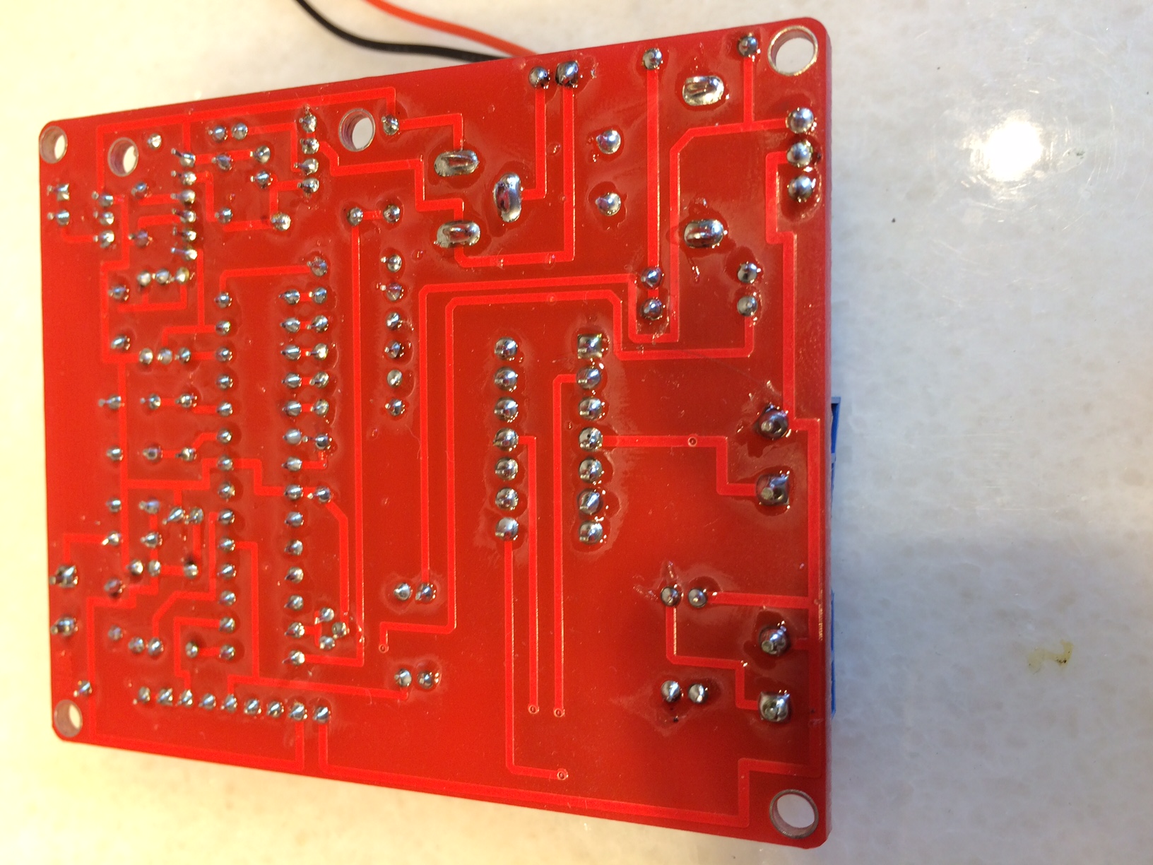

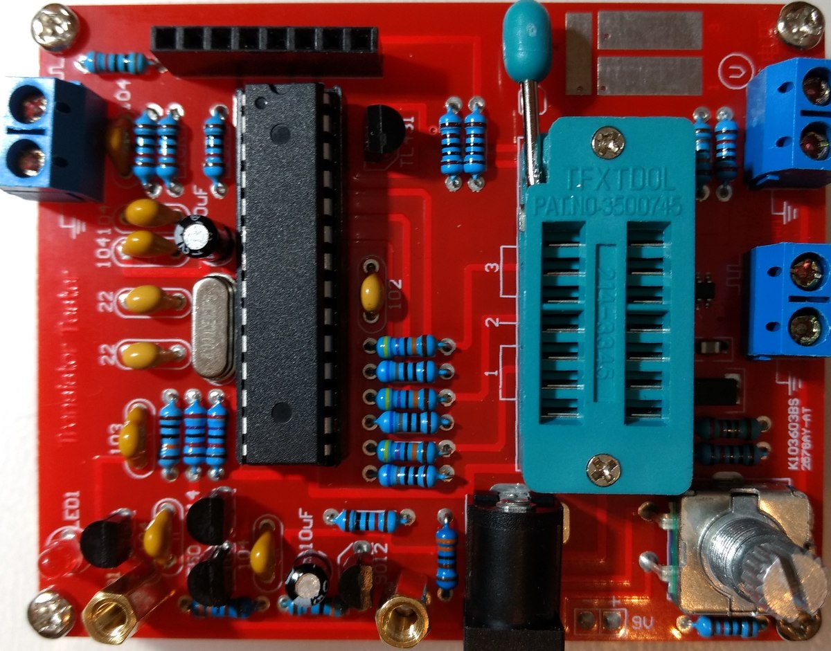

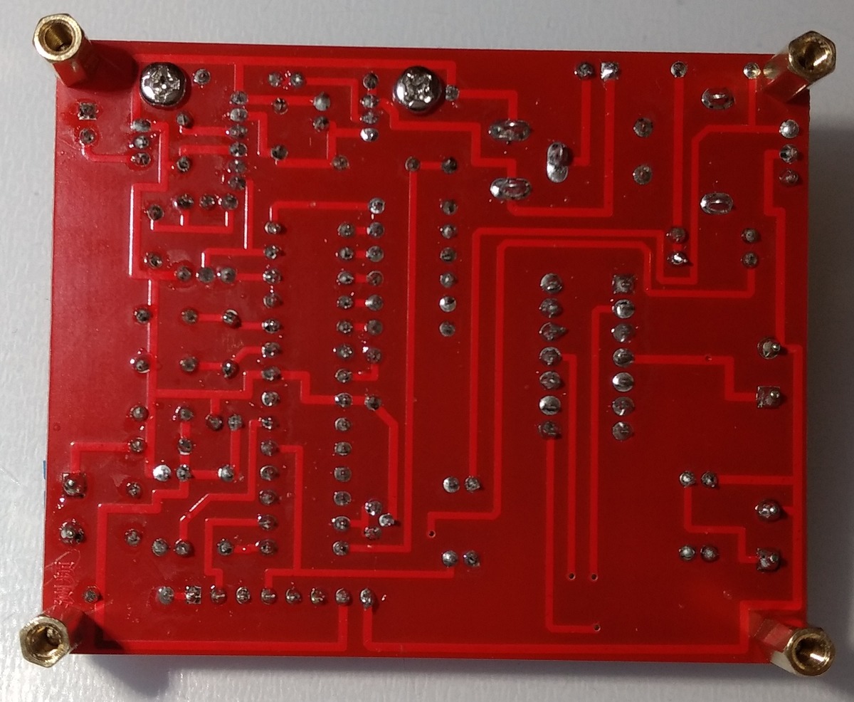

Ich habe das Kit gestern zusammengelötet aber leider macht das Ding
keinen Mucks. IMG_5189.jpg + IMG_5191.jpg sind die Fotos von meinem
Werk. :-D
Ich hoffe hier kann mir jemand helfen das Ding ans laufen zu bringen.
Leider war in dem Kit keinerlei Anleitung oder Schaltplan enthalten aber
zum Glück gibt es ja Google.

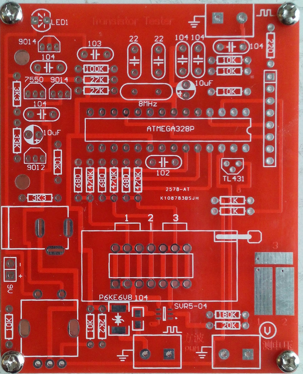

Das Bild M328KIT7-kl.jpg habe ich zusammen mit dem Schaltplan in einem
russischen Forum gefunden.
Was ich schon rausfinden konnte:
- es kommen keine 5V beim AVR an
- der Transistor T1 wird beim Drücken des Dreh-Encoderbuttons schnell
heiß
- die LED bleibt aus
In einem englischem Forum hatte jemand das gleiche Problem, er hatte
aber eines der SMD Bauteile für ESD-Schutz falschherum eingebaut. Bei
neueren Kits scheinen diese Bauteile schon vorbestückt, jedenfalls waren
diese bei mir schon aufgelötet. Daher habe ich das als Ursache zunächst
verworfen.
Da der Transistor T1 recht schnell heiß wird, gehe ich von einem zu
hohen Strom aus, vielleicht ein Kurzschluss. Ich finde aber keine
Lötbrücke oder Ähnliches. So ganz steige ich aber auch nicht durch diese
Stromversorgung.
Der 7550 ist ein 5V Spannungsregler, der Taster gibt kurz Strom an den
AVR der dann wiederum selbst die Spannung über Port PD6 und T3 aktiv
hält?
Wo könnte hier das Problem liegen?
Kann mir jemand mit dieser Beschreibung ein bisschen Hilfestellung geben
oder habe ich noch etwas vergessen?
Liebe Grüße aus Hessen,
Sebastian

von Thomas (Gast)
Nun anstatt wild Bauteile aus und einzuloeten wäre eine systematische
Fehlersuche wohl zielführender.
 -Wie hoch ist der Widerstand vom T1kollektor gegen Gnd?
- Wie hoch ist der Widerstand vom Regler Ausgng gegen Gnd?
- wenn du den Kollektor von T3 auf Gnd legst muss die LED angehen und am
Regler Ausgang müssen 5 V stehen den AVR brauchst du nicht einsetzen.
Für diese Tests brauchst du nur ein DVM und eine Pinzette.
Der Lötkolben bleibt kalt.
Thomas

von Sebastian V. (n8falter74)
> Thomas

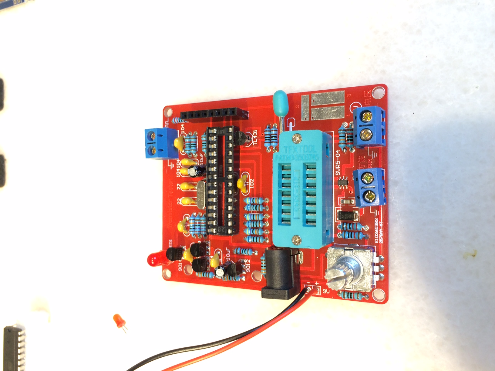

Hallo Thomas,
danke für die Tips zum Messen. Folgendes habe ich herausgefunden:
- Widerstand T1 C -> GND = 10k
- Widerstand Regler Out -> GND = 0k
- T3 C -> GND = LED geht an.
Das vom T1 Kollektor nur 10K sind wundert mich etwas. Laut dem
Schaltplan müssten das 13,3k (R1 10k + R2 3,3k) sein.
Viel schlimmer ist aber wohl das zwischen Regler Out und Masse kein
Widerstand ist. Da ist also irgendwo ein Kurzschluss hinter dem Regler,
oder? Oder der Regler ist defekt.
Sebastian
von Thomas (Gast)
Ein Kurzschluss halte ich für wahrscheinlicher. C1 ist richtig rum
eingelötet?
Defekte Bauteile sind sehr selten.
Thomas.
von Thomas (Gast)
Wiso glaubst du dass es 13k sein müssen? Du kennst weder den
Eingangswiderstand des Reglers noch bei Widerstand des tl431. 10k ist
vollkommen ok aber auch 4k. eben alles was kein Kurzschluss ist. Du
solltest nicht so sehr auf absolute Werte schauen solange ein
Kurzschluss vorliegt.
Thomas
Hallo Thomas,
das sehe ich genauso. Ich habe mir die Schaltung gründlich angesehen und
finde so keinen Kurzen bzw. eine Lötbrücke.
Die einzigen Bauteile die ich optisch nicht richtig kontrollieren kann
sind die Sockel.
Blöd ist, daß der Kurzschluss zwischen VCC und GND ist.
Ich werde heute Nachmittag mal die Sockel für das LCD und den AVR
auslöten.
Vielleicht habe ich an einer Stelle zuviel Lötzinn genommen...
Wenn das nichts bringt, nehme ich den 7550 raus.
Ansonsten bleibt ja nur noch das Prüfen aller Bauteile die direkt an VCC
und GND liegen, die Kondensatoren z.B.
Was meinst Du?
Sebastian
von Thomas (Gast)
Wenn c1 richtig gepolt ist bleibt nur noch fette Schutzdiode. Alles
andere ist sehr unwahrscheinlich. Thomas

von Thomas (Gast)
Nun die Buchse kannst natürlich nicht sein wenn der Kurzschluss hinter
dem Regler ist.
Nochwas Kurzschlüsse lassen sich sehr einfach mit einem Labor NT finden:
Strom auf 2 A einstellen Spannung vauf ca 1-2V. Dann an + Gnd. Warten ob
was warm wird.
Damit kann man wunderbar defekte Cs finden. Die Spannung ist klein genug
damit nichts anderes kaputt geht und 3- 4Watt reichen immer um sich die
Finger zu verbrennen.
Thomas

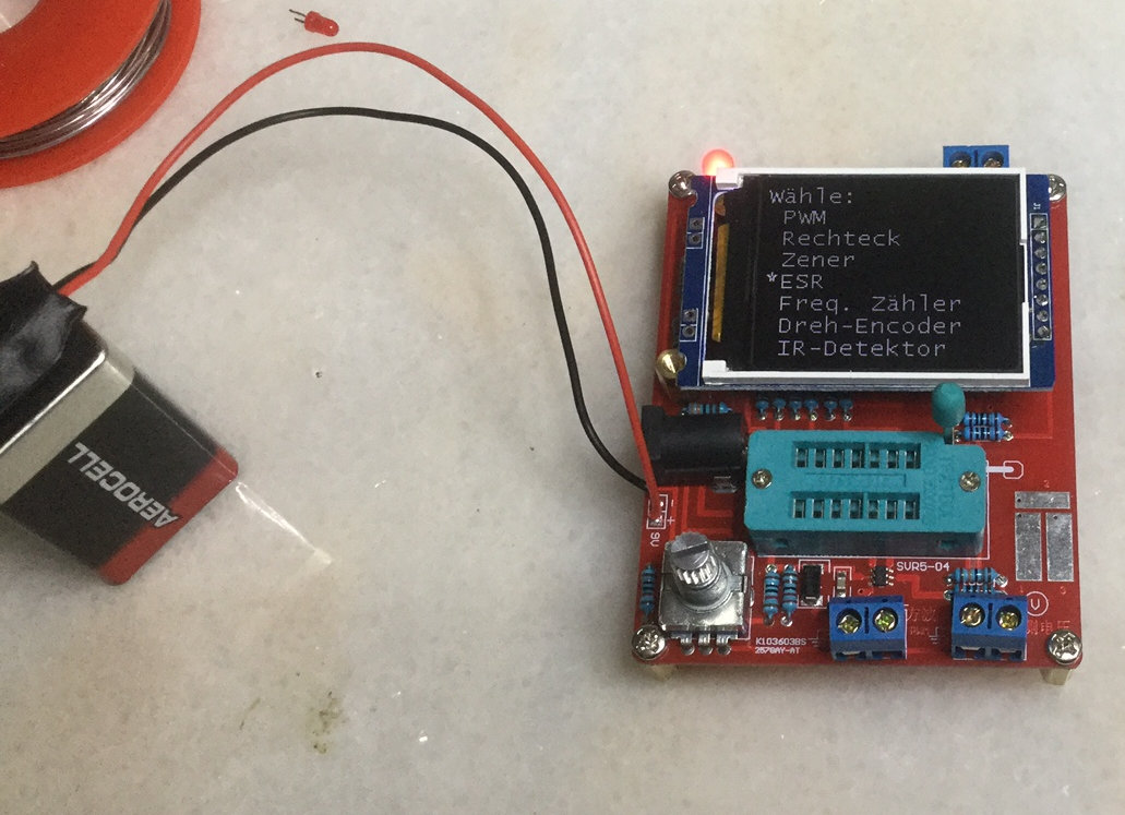

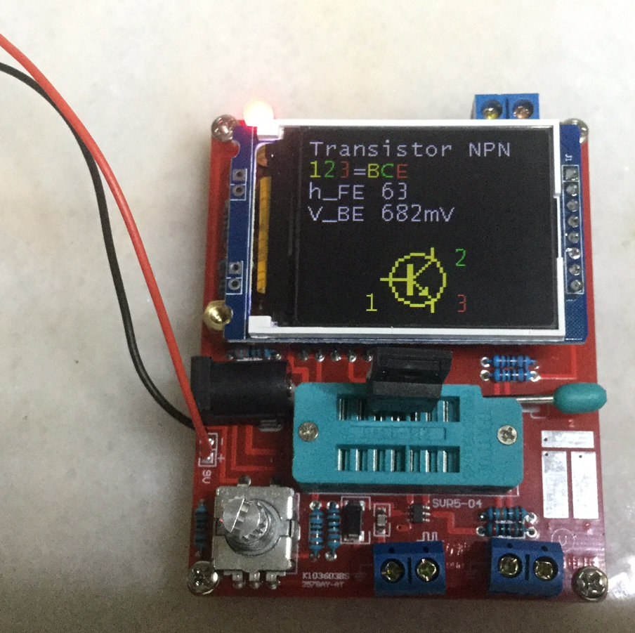

JUHUUUU! Es funktioniert wieder! :-D
Ursache für den Kurzschluss war der Sockel des TFT Displays.
Ausgerechnet die zwei Pins für die Hintergrundbeleuchtung waren "IN" der
Buchse miteinander verbunden, wohl ein Fabrikationsfehler. 8-O
Sowas habe ich auch noch nicht gesehen.
Danke an alle die mir bei der Fehlersuche geholfen haben. Das hätte ich
zwar eigentlich auch alleine finden müssen aber manchmal sieht man den
Wald vor lauter Bäumen nicht.
Gruß,
Sebastian

da in den letzten Posts nach weiteren Funktionen (IR-decoder, etc.)
gefragt wurde und mich das auch interessierte, habe ich ein bisschen in
den Sourcen vom AVR Transistortester geschaut. Dort gibt es eine
Erweiterung zum Trendy ComponentTester :-)
https://www.mikrocontroller.net/svnbrowser/transistortester/Software/Markus/
Da hat jemand das tolle Projekt noch etwas erweitert. TOP!
Ich habe mich zunächst selbst daran versucht die neuste Version für den
TFT Transistortester zu erstellen. Das hat leider nicht geklappt, weil
sich wohl die Einstellungen der Pinbelegungen des Displays
unterscheiden. Jedenfalls habe ich nur ein weisses Bild bekommen.
Glücklicherweise hat im eevblog jemand diese Firmware für den TFT
Transistortester erstellt und diese lief direkt auf Anhieb:
Datei: ComponentTester-trendy-1.25m_AY-AT_eevblog.en.zip
In der Zip-Datei waren auch die richtig angepassten
Konfigurationsdateien, die ich dann noch etwas auf meine Bedürfnisse
angepasst habe. z.B. Sprache Deutsch, IR-Decoder, Optokoppler Test,
Farben.
Auf den Bildern IMG_0500.JPG bis IMG_0502.JPG seht ihr das Ergebnis.
Die nötigen .HEX und .EEP Dateien für 8MHz habe ich dazu angehängt:
Datei: ComponentTester-trendy-1.25m_AY-AT_de.zip
Vielleicht könnt Ihr das ja gebrauchen.
Gruß,
Sebastian

von Sebastian (Gast)
Hier noch der Link zum eevblog:
http://www.eevblog.com/forum/testgear/$20-lcr-esr-transistor-checker-project/msg1042941/#msg1042941
Fuses:
My fuses are set as L:0xF7 H:0xD9 E:0x04
Vielleicht hilft das etwas weiter.
Sebastian
von Thomas V. (Gast)
Sebastian,
mein Bausatz war eben in der Post....fix zusammengelötet und Deine
Hex-Files in den AVR geflasht.
Läuft super!
Nochmals vielen Dank fürs Hochladen.
Ohne Deinen Thread wäre mir ein Kauf via Amazon gar nicht in den Sinn
gekommen.
Jetzt werde ich mich mal mit dem kleinen Bauteiltester beschäftigen.
Thomas

von Ingolf O. (headshotzombie)
In der gen. Doku gibt es aber wohl keine Erklärung, wie man ins Menü
gelangt bzw. im Menü sich bewegt?
Kann das mal jemand kurz erläutern, kann ja nur mit dem Drehencoder
gehen?
Ingo
Hallo Thomas Sch.
am einfachsten kommt man in das Menü, wenn man nach dem Einschalten den
Tester ohne Bauteil laufen lässt und dann bei der Anzeige "kein Bauteil
gefunden" lange (1 Sekunde) auf die Taste drückt. Wenn man dann loslässt
sollte das Menü erscheinen.
Manchmal muss man das auch zweimal versuchen.
Ist nicht optimal, liegt aber wohl am Design des Componententesters.
Für den IR Decoder braucht man den richtigen IR-Sensor. Der wird dann
mit den Klemmen 1-2-3 verbunden und der Componententester kann den dann
auslesen.
Das ist aber mehr als ein einfacher Fototransistor.
Aus dem Kopf weis ich nicht welcher Sensor das genau war, das steht aber
in der Doku.
Sebastian
von Thomas S. (doschi_)
Hallo Sebastian,
Danke für die Infos!
In der Doku habe ich noch gefunden:
"Wenn der Tester mit einem Drehimpulsgeber ausgerüstet ist, kann die
Menü-Auswahl auch mit einem schnellen Drehen des Encoders während der
Anzeige einer vorausgegangenen Messung aufgerufen werden."
Das werde ich noch testen.
Gruß Thomas
Thomas S. schrieb:
> Hallo Sebastian,
> Gruß Thomas
ich hab das gerade auch nochmal an meinem Componententester getestet :-)
und festgestellt, dass ich eben etwas Mist geschrieben habe :-D (sorry)
Also, bei mir gehts ins Menü mit:
kurzer "doppelclick" auf den Drehimpulsgeber.
lange Drücken des Drehimpulsgebers schaltet den Componententester aus
:-P
Gruß,
Sebastian
