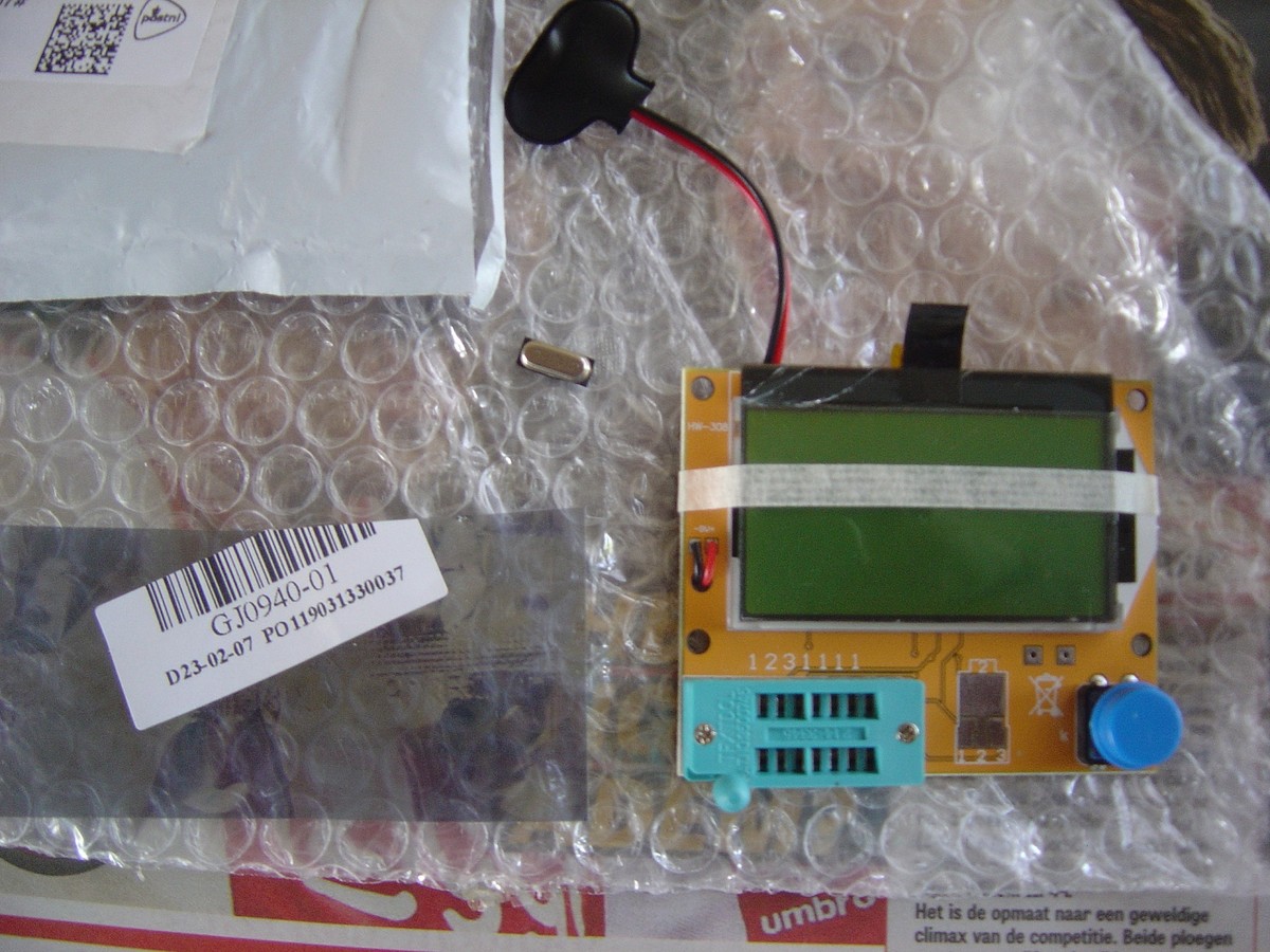

Hello everyone,
I just purchased the LCR-T4(T3) meter from Aliexpress (yellow board).
Where can I find the latest firmware for it?
I have reflashed to some russian one but it isn't too impressive so I'd
like to chance it to something better.
Thank you.

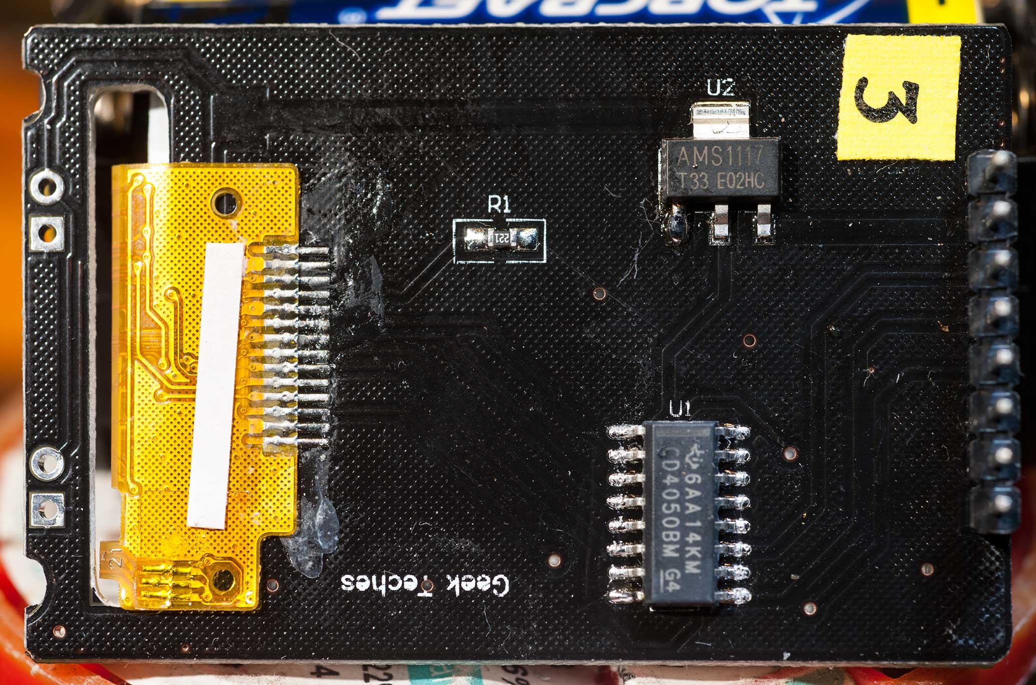

von DirkF (Gast)
Testerfreunde,
Einige Wochen her die übliche T4-tester (gelbe Platine Aufdruck
'HW-308', blauer Knopf) gekauft mit display LX-12864B5. GLCD ist
unterwegs leider gebrochen, ich will es tauschen aber ist nirgendwo zo
finden. Habe die ganze thread hier durch geblättert und nur sehr weniges
darüber gefunden. Display LX-12864B5 hat keine Platine, die
Gläser/Backlight sind direkt an die Tester angelötet mit eine kurtze
25pin zu 14pin Flachbandkabel. Testerseitig werden nur pins
1,2,3,5,6,7,8,9,10,13 gebraucht, also nur 10 pins. Backlight separat
gespeist. Bitte, wie kannn ich diese Tester retten, welches Display soll
ich anordnen. MfG, DirkF

ist aber wohl das Anlöten des Flachkabels auf die Platinenseite unter
dem Display - wenn Du das kannst, ist der Tester wohl zu retten.
Such mal im "Labyrinth" unter \Doku\trunk\pdftex\german\ttester.pdf z.B.
Seite 29.
Gruß Horst
P.S.
... da waren welche schneller!
... die passende Software: Software\trunk\mega328_T3_T4_st7565
von DirkF (Gast)

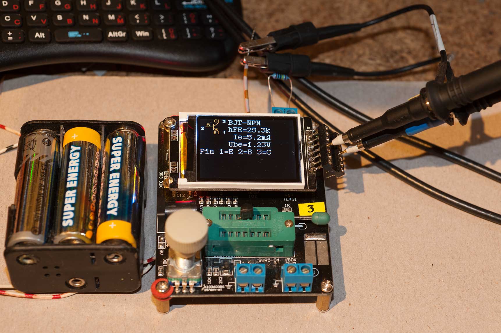

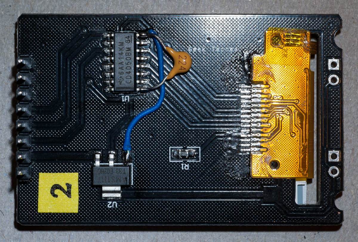

Karl-Heinz K. schrieb:
> Das Pegelwandler-IC könnte auch Einfluß auf die
> Zeitfolge der Steuersignale haben.
Display-Probleme beim TT-GeekTeches GM328A
... bei meinen o.a. Testern habe ich z.T. massive Anzeigeprobleme (dazu
Bilder im Anhang).
Bin dann der Sache mal nachgegangen und habe zunächst am abgesteckten
Display Durchgangsmessungen an Signal-u. Powerverbindungen durchgeführt.
Dabei zeigte sich, das alle drei Displays am Pin 8 (GND) des
Pegelwandlers CD4050B keine GND-Verbindung hatten!?!
Trotzdem funktionierten die Tester, zumindest mit der Orginal-Software
(K-SW 1.12) zufriedenstellend. Erst mit der Umstellung auf neue
SW-Versionen und 16MHz Takt traten diese Anzeigefehler vermehrt auf.
Ich habe einen Steckbrett-Aufbau mit mit einem vergleichbaren Display
ST7735 für 3,3VDC an einem CD4050B ohne GND-Anschluss am Tester mit 8MHz
betrieben und die Anzeige funktionierte (mehr schlecht als recht) auch
dort.
Ich habe dazu dann div. Messungen mit dem Scope durchgeführt (Bilder im
Anhang).
Nach Einfügen einer Brücke von GND zu Pin 8 des CD4050B Pegelwandlers
sind nun diese Anzeigeprobleme beseitigt (Bilder im Anhang).
Mich würde interessieren, ob noch anderen Besitzern der GeekTeches
ähnliche Display-Fehler aufgefallen sind und ob diese Displays
gleichfalls fehlende GND-Verbindungen haben?
Gruß Horst

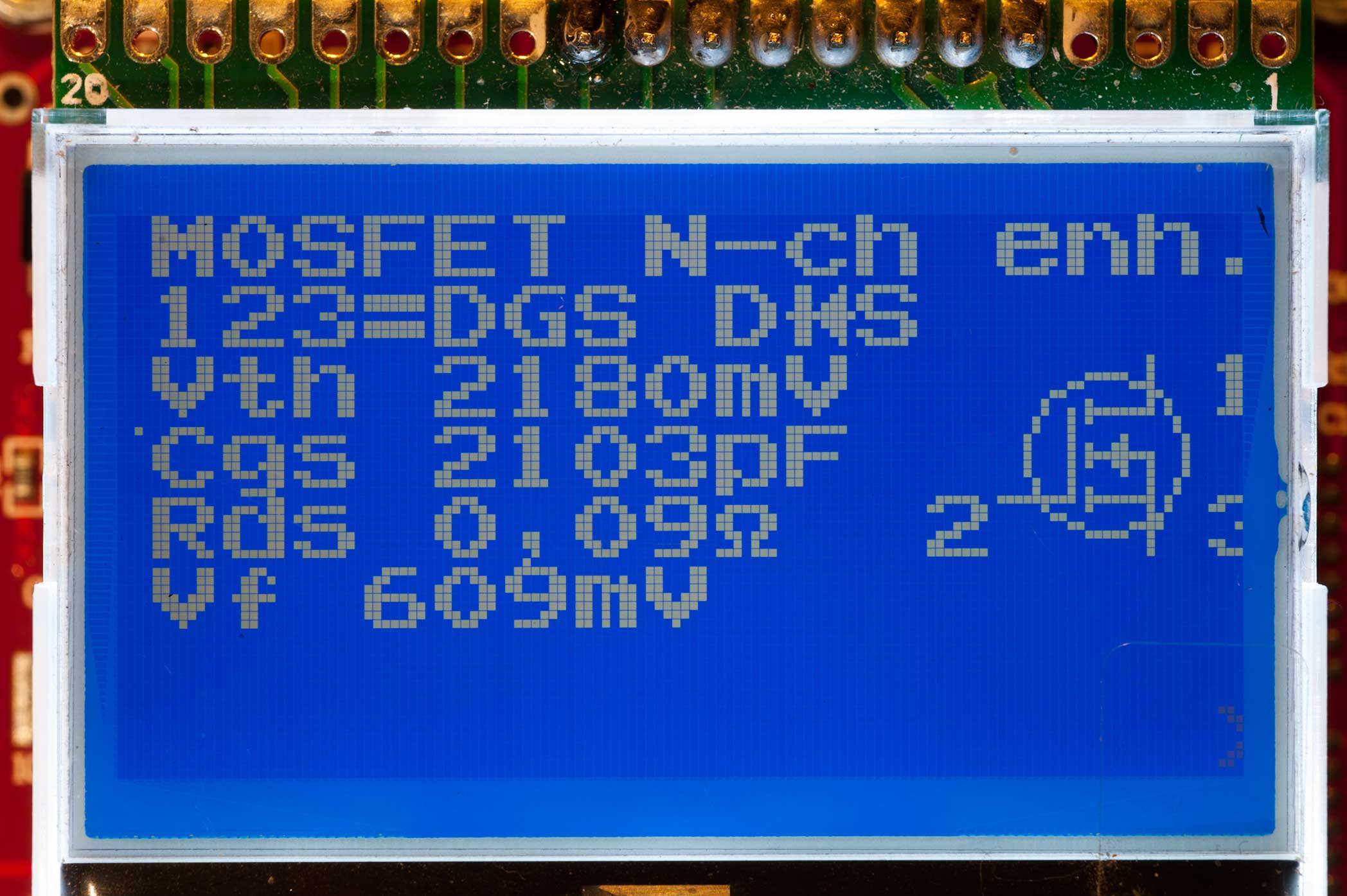

von Horst O. (obelix2007)
madires schrieb:
> Somit würde nur Bitbang-SPI gehen.
M-Software auf Hiland M644
... habe den o.a. Tester mit Deiner M-S.W. 1.35 mit Bitbang-SPI
erfolgreich ausprobiert. Es ist aber noch ein kleines Anzeigeproblem:
Der Bildanfang links ist 4 Pixel breit, am rechten Rand fehlen 1 oder 2
Pixel (Bild im Anhang).
Du hast in Deinem ReadMe für die Component Tester Firmware mal darauf
hingewiesen und empfohlen, mit den Display-Enstellungen etwas zu
experimentieren.
Ich habe in der Offset-Korrektur der *"config_644"* schon etliche
verschiedene Werte eingetragen, es ändert leider nichts an dem
angezeigten Bild.
Was kann ich ändern, um den Bild-Inhalt nach links zu verschieben?
Kannst Du in Deine SW ev. auch die HI - LO Quarzmessung integrieren?
Ach ja - existiert ein weniger grober Font für dieses Display, etwa in
der Art wie beim ST7735
Gruß Horst
> angezeigten Bild.
... manchmal ist es einfacher als man denkt.
#define LCD_OFFSET_X auskommentieren, das JLX12864-378 braucht wohl
keinen X-Offset.
Die Anzeige ist nun wie gewünscht.
Du könntest den font_6x8_vf.h versuchen. Musste noch in ST7565R.c als
include rein und in config_644.h per "#define FONT_6X8_VF" aktiviert
werden.
Wärst Du so nett und schickst mir Dein config.h und config_644.h für den
Hiland M644 per EMail für die Clones-Datei?
Hallo madires,
die Mail ist raus.
Gruß Horst
> werden.
... ja, prima - find ich besser. Danke für den Tip. Die
Hintergrund-Beleuchtung muß nur noch etwas runter.
Gruß Horst

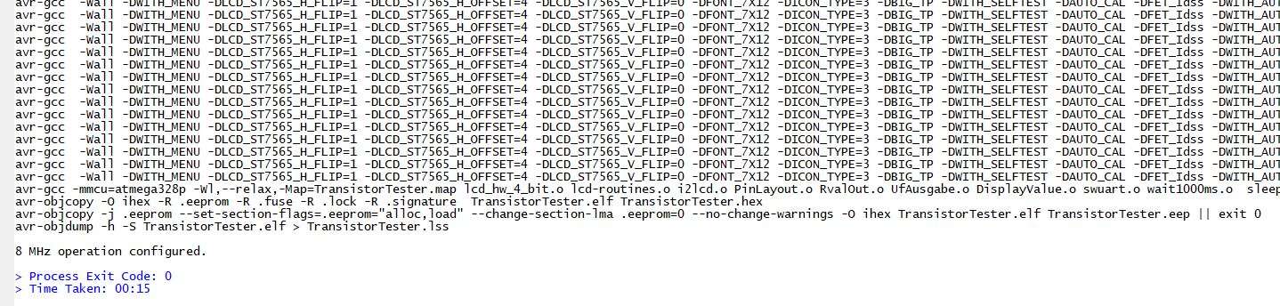

Mal ein Bild von der Software. Die Fuses hier mal ignorieren. Nur für
das Bild.
Das hex File wird als "Intel HEX" Format und das eep als "Binary" vom
Programm interpretiert.
Oder ist das eep auch ein hex Format?
Achso: während der Messung am Quarz mit dem falschen Tastkopf habe ich
dabei die 8Mhz natürlich gestoppt und da standen die Zeichen solange auf
dem Display auch still. Aber nur wirres Zeug , Buchstaben und Zahlen
durcheinander.
Ansonsten muss ich den ISP Adapter rauskramen und es mit PonyProg
versuchen??
von Wolfgang S. (wolle62)
Das war es: die .eep Datei auch eine HEX Datei.
Also beim einlesen in die Software den Punkt von "Binary" auf "INTEL
HEX" und alles läuft.
Danke für die erste Hilfe hier. Weitere Fragen kommen bestimmt.

von K. S. (the_yrr)
Horst O. schrieb:
> ... alle bisher veröffentlichten Versionen und ausführliche
> Beschreibungen findest Du hier:
ich meinte eher die vorherigen Versionen habe ich mir nicht angeschaut
ob es dort anders gemacht wird, war wohl schlecht ausgedrückt. den Link
kenn ich, dort habe ich den Quelltext runtergeldaen, trotzdem vielen
Dank.
Horst O. schrieb:
> Der Beschreibung Deiner Oszilloskop-Messung solltest Du noch die
> entsprechenden Bilder beifügen und wo und wie an welchen Anschlüssen sie
> jeweils entstanden sind.
Bilder sind nicht schön weil ich kein richtiges Oszi habe. Masse liegt
an Gnd am Eingang des Testers, die Tastköpfe jeweils direkt am
Anschlussdraht des Kondensators, 0.1v/Div, 48MHz Samplerate, Bandbreite
eher weniger so wie ich das zusammengesteckt habe. Aufgenommen nachts um
2, daher habe ich durch die miserable Masseanbindung und sonstigen
Aufbau einen Offset von ca. 50-100mV, der ist aber konstant (Bild 2 je
zwischen "Messung ESR" und "Spike" jeweils zu sehen, der Pin nahe 0V ist
direkt Low gezogen und es fließt kein Strom => Pin müsste auf 0V sein).
Edit:
Die Laderampe ist mehr oder weniger genau 2µs lang
Zischen "Messung ESR" und "Spike" liegen 42µs (ADC für Messung des ESR)
Zischen "Spike" und "Messung ESR" liegen 140µs (ADC für Messung
Spannugnsabfall am internen R, Vorbereitung für den ADC der nächsten ESR
Messung)
K. S. schrieb:
> kein richtiges Oszi
Hallo K. S. ,
... so "schlecht" ist dein USB-Scope nicht.
Im Anhang zeigt mein MSO vergleichbare Werte.
Wird das Ergebnis des Testers aus den mehr als 300 Messungen gemittelt?
Wirst Du den geänderten Quellcode freigeben und hochladen, wäre daran
interessiert.
Gruß Horst

von Ben (Gast)
Hallo Karl-Heinz,
erstmal vielen herzlichen Dank für deine Hilfe.
Ich habe die -C Option aus der finish.mk gelöscht, und habe nun als
Ergebnis keine Fehlermeldunge mehr.
Das Bild nach dem übersetzen, habe ich angehängt.
Sieht nicht ganz so aus wie bei dir, aber es funktioniert ohne
Fehlermeldung.
Kannst du mir noch ´nen Tipp geben, wie ich das avr-size-Programm

von Karl-Heinz K. (kubi48)
Ben schrieb:
> Ich habe im WinAVR Ordner nichts gefunden, was so heißt.
Leider benutze ich selbst kein Windows für dieses Projekt, daher kann
ich keinen Tipp geben, wo die exe Dateien hin gepackt werden.
Sonst könnte vielleicht die Arduino Software weiterhelfen, um eine
andere avr-size.exe Version auszuprobieren.

von Ben (Gast)
falls andere auch die gleichen Probleme haben sollten wie ich:
Der Tipp vom Karl-Heinz, die avr-size vom Arduino zu probieren, war die
Lösung.
Ich hatte zuerst die avr-gcc und die avrsize Dateien von anderen
Versionen der WINAVR Software ausprobiert. Klappte nicht.
Dann habe ich es mit der avr-size von der Arduino Software (V.1.8)
probiert, und es hat auf Anhieb geklappt.
Die avr-size.exe aus dem Arduino-Ordner rauskopieren und in den
WinAVR/bin Ordner einfügen.
Das Ergebnis habe ich wieder als Bild angefügt.
Danke Karl-Heinz, hast mich glücklich gemacht :-)
Ben

Hi everyone, I tried to compile the makefile with geany (Ubuntu), but it
gives me an error on: Makefile: 376: ../setup.mk: File or directory does
not exist
Makefile: 423: ../finish.mk: File or directory does not exist
the file is makefile, path: trunk / mega328_2X16_menu.
I changed the language to Italian, then I activated: CFLAGS + =
-DWITH_ROTARY_CHECK
because I would like to add a rotary encoder to my component tester.
I'm not a professional programmer, but in electronics I get better and I
have a lot of experience, for this reason I need help, who is willing to
tell me where I'm wrong about the compilation.
Thanks in advance
