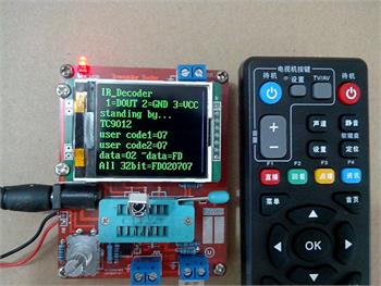

Einen schönen guten Abend Gemeinde
bei mir musste mal ein neues Gerät her.
Es sollte der GM328 sein siehe Pic.
Nun habe ich folgendes Problem ich nutze Winavr 2010
und hatte gelesen das die Software mega328_color_kit
passen soll.
Wenn ich die Makefile anlege bekomme ich die Meldung:
Program:   36270 bytes (110.7% Full)
(.text + .data + .bootloader)
Somit ist sie zu groß.
Gibt es die Möglichkeit sie zu verkleinern oder besitzt jemand dasselbe
Gerät und könnte mir seine Makefile und Daten zur Verfügung stellen?
Mit Freundlichen Grüßen Rene

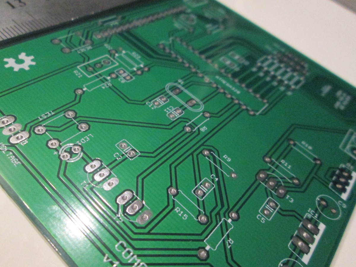

Hi Karl, I am sorry to post this in English since I couldn't speak
german.
I have successfully built the transistor tester with the option of
crystal tester and rotary encoder. However, there is actually something
unusual behavior with it.
I use the standar layout with the addition of an SMD 7805 regulator.
When I use a 9V battery source, the crystal measurement work fine and
the result is OK too. But, when I use a regular smps 12V wall-wart power
supply, the crystal measurement give a wrong measurement and sometime it
cannot detected the crystal under tested, but the rest of the function
is ok. However, the crystal measurement is going normal again when I
touch the pcb ground.
Do you have any idea what caused this problem?? Is this due to the bad
pcb design? FYI, I designed the pcb using SMD components, single layer
and it's solder masked.

DS
nachdem ich mit eurer Hilfe meinen Breadboard-Aufbau zum laufen bekommen
hatte, habe ich mich als mein erstes Elektronikprojekt an den Nachbau
des Transistortesters gewagt.
Ich habe mit Fritzing ein einseitiges Platinenlayout erstellt und mir
eine Platine geätzt. Nachdem das ganze jetzt tadellos funktioniert
wollte ich das anderen Anfängern gerne zugänglich machen. Wenn das
gewünscht ist darf es natürlich auch gerne in das SVN aufgenommen
werden.
Q1 ist lediglich ein Platzhalter für die Spannungsreferenz, die fritzing
nicht kannte.
Und nochmals vielen Dank für das tolle Projekt und die Unterstützung.
Gruß Max

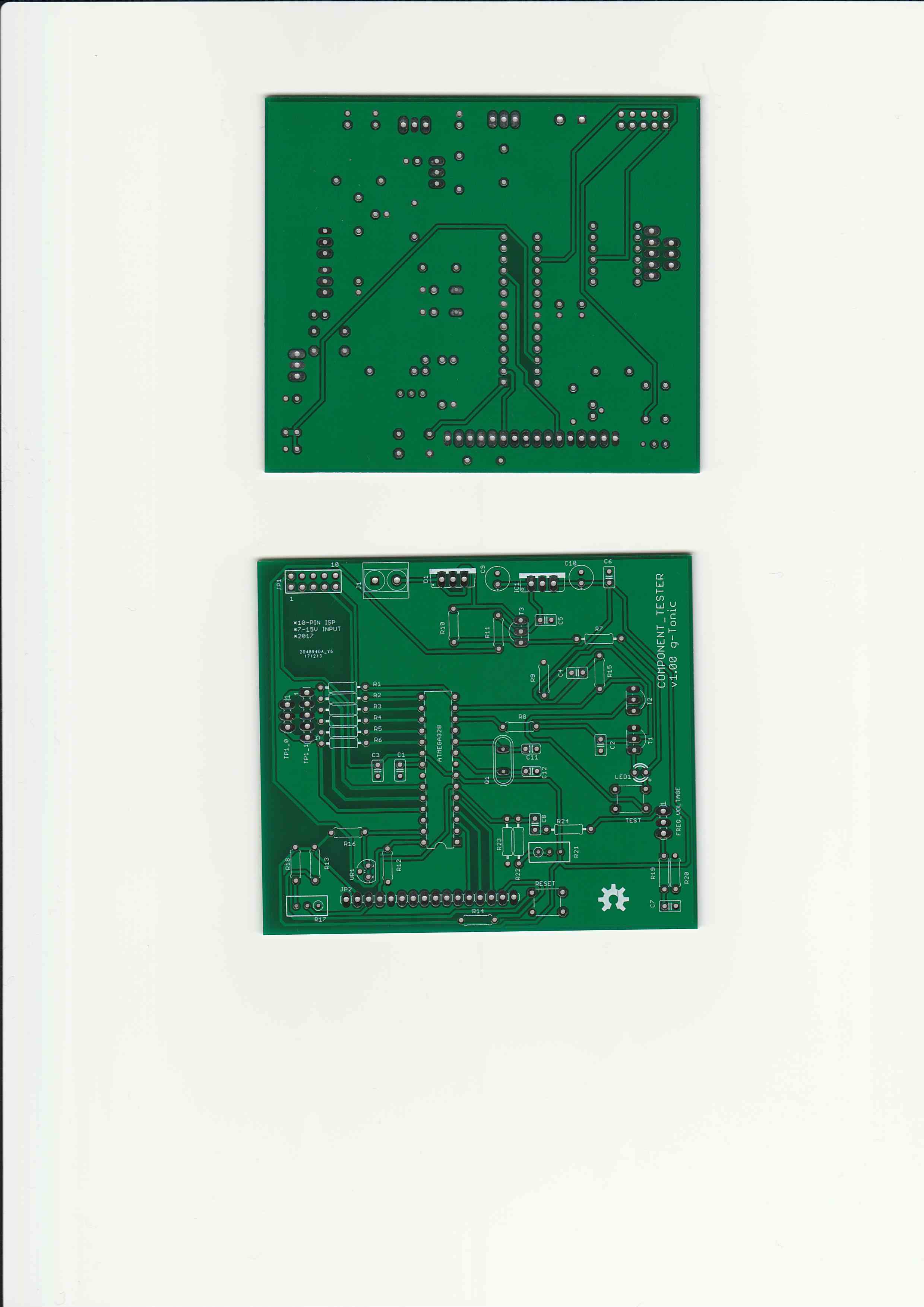

Transistor Tester PCB Rev_A0.02C_m1284 [NickL]
Erweiterte Schaltung mit ATmega644 oder ATmega1284
Ich habe einige PCBs übrig.
Wenn jemand in Deutschland oder EU interessiert ist, bitte PM an mich.
1 Stück PCB incl. Porto €7
2 Stück PCB incl. Porto €12

Für die die gerne Boards selber ätzen:
- 100x70mm
- min. 16 mil Leiterbahnen
- ohne jumper ging es nicht
- am besten mit UV-Belichtung, Toner habe ich nicht probiert
- ohne Rotary Encoder
For all those who like to etch their boards:
- 100x70mm
- min. 16 mil tracks
- couldn't be done without jumpers
- use UV exposure boards. I haven't tried toner transfer.
- no rotary encoder
p.s.
allgemeine Layout von einem Board auf instructables abgeschaut und
verkleinert bzw etwas geändert
general layout is copied from a board on instructables, reduced in size
and bits were changed

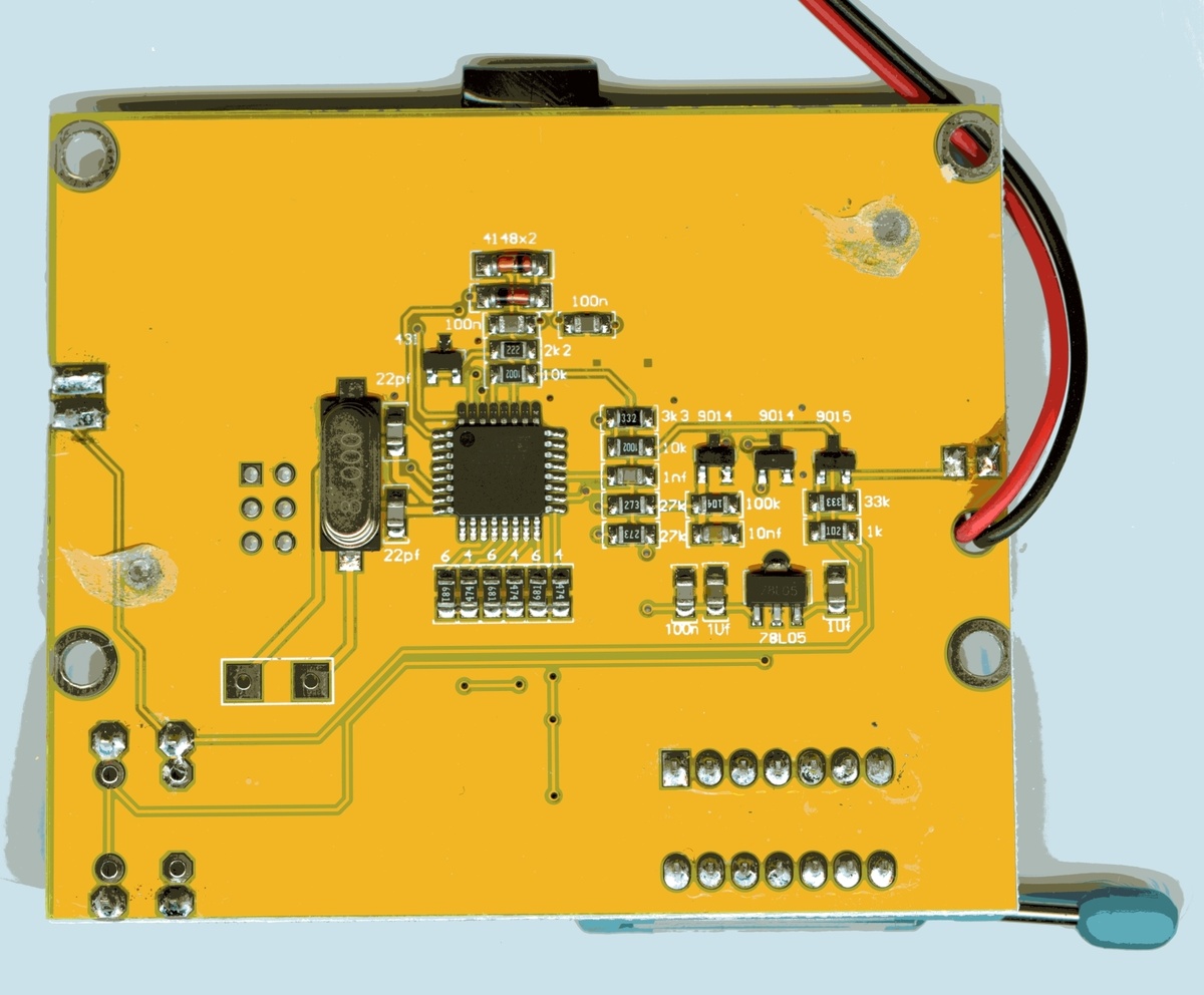

Hallo, ich habe mir via Ebay aus China ... also ein TransistorTester
gekauft. Shipping lief unter der Bezeichnung LCR T4,
http://www.ebay.de/itm/232480181065
Da mir das Menu fehlte, habe ich natürlich sofort aus dem SVN versucht,
das T3_T4 hex und eep zu flashen, ging nach etwas Schwierigkeiten mit
dem bascom-Kabel am Parallelport, allerdings wurde das Display hell,
aber kein Text. Das PCB ist gelb, genauso wie im PDF von Karl-Heinz,
abbildung 2.22, Rückseite T4. Bei mir fehlen allerdings die
Symbole/Schriftzeichen/Link auf der Rückseite. Also Image neu Bauen,
landete bei 107% (WinAVR). Also Image abgestrippt, so das es reinpasst,
gebaut, geflasht, wieder nur hell aber kein Text. Beim Durchsehen des
Makefiles fiel mir die Warnung zu STRIP_GRID_BOARD auf, warum sollte ich
diese Konfiguration haben? Also komemntiert, neu gebaut, mittlerweile
mit dem Arduino avr-gcc, resultierendes Image passt in den 328p.
Und, Überraschung, läuft, Anzeige vorhanden, Menü kann gewählt werden.
Grund dazu, das /RST vom Display ist auf PD0/AVR Pin 30 statt auf
PD4/AVR Pin 2 gelegt. Diese Variante geht also zur Originalbelegung
zurück, damit darf STRIP_GRID_BOARD nicht gesetzt werden.
Zur Referenz hänge ich die Rückseite an, bemerkenswert ist auch, dass
auf den ISP-Anschluss von der Rückseite her seitenrichtig zugegriffen
werden kann, siehe Markierung für Pin 1 / quadratisches Pad, abgewandt
vom Quarz

Es ist schade, daß die neue Version des T4-Testers offensichtlich den
Anschluß des Displays geändert hat. Das bedeutet dann noch eine Variante
für die Software. Ich werde noch überprüfen, ob eventuell eine andere
existierende Version passt. Leider hat der Hersteller die
Spannungsversorgung für den Displaycontroller nicht geändert (immer noch
zwei Dioden nach VCC). Da empfehle ich jedem Benutzer, die
Betriebsspannung nachzumessen. Es sollten eigentlich 3.3V sein. Ein Tip
für dieses Gerät ist übrigens, daß man mit etwas Geschick den Taster
durch einen Drehimpulsgeber mit Taster ersetzen kann. Dazu muß zwischen
den beiden Lötaugen am unteren Rand ein zusätzliches Loch gebohrt werden
und nach dem Einbau des Drehimpulsgebers die Verdrahtung mit dünnen
Kupferlackdraht verlegt werden. Vier Widerstände müssen auch noch
untergebracht werden. Ich habe es selbst mit SMD-Widerständen
nachgerüstet. In der Beispiel-Software im mega328_T3_T4_st7565
Verzeichnis ist der Drehimpulsgeber schon freigeschaltet!

Abend ihr Lieben!
War eine Weile lang aus familiären Gründen nicht in der Lage irgendwas
vernünftiges hier beizutragen. Jetzt hat sich das etwas entspannt und
kann mit Freude, auch wenn verspätet, meine aus China gefertigte
Platinen :D
Alles funktioniert wie es sollte, nur die reset-button ist anscheinend
fehl am Platz: der Tester geht aus wenn man reset druckt xD
Na ja, ich habe noch 8 unbestückte Platinen übrig und wer eins/welche
möchte kann mich mal ansprechen, es lässt sich bestimmt was ausmachen.
Schöne Feiertage wünsche ich!

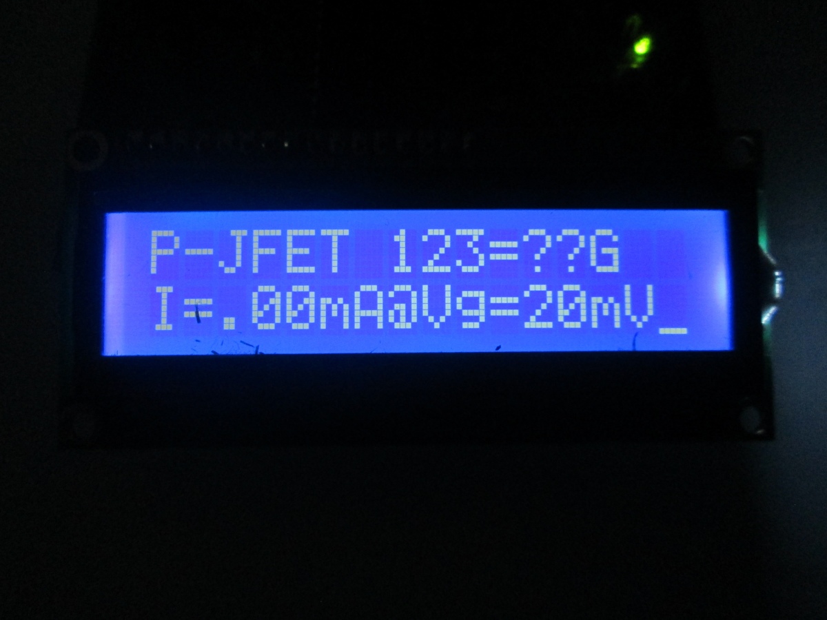

Übrigens, ich habe etwas seltsames entdeckt:
bei PNP-Transistoren werden die als "P-JFET" erkannt. Egal welche ich
probiert habe kommt immer die Meldung im Foto unten raus. Ist es auch
seltsam, dass manche Transistoren, obwohl neu und funktionierend, als
2*dioden erkannt werden? Ich habe gerade 1.13K von SVN und habe
"mega328" draufgespielt.
OP
Gin T. schrieb:
> ist es auch
Passiert das auch bei Batteriebetrieb und ist der Selbsttest
unauffällig?
Es wäre auch hilfreich, wenn man die Typen der Transistoren kennen
würde,
die fehlerhaft erkannt werden. Oder tritt der Fehler nur sporadisch auf?
Karl-Heinz K. schrieb:
> Gin T. schrieb:
>> ist es auch
> unauffällig?
> würde,
Ich bekomme die gleiche Ergebnisse egal ob von der 9V Batterie oder das
9V Netzteil angeschlossen ist. Ich habe hier die BF421, 2SA1273, BC369,
2N3906, S8550, S9012, S9015 die alle als PNP-Jfet erkannt werden. Nur
die 2N5401 wird als PNP-Transistor erkannt. Alle NPN-Transistoren werden
erkannt, manchmals mit B, UBe & Ic und manchmals nur mit B. Keine Ahnung
was los ist obwohl ich alles nach dem Schaltplan (Figure 2.1) gebaut
habe. Der Selbsttest ist unauffällig. Werde mal die Screenshots
hinzufügen falls gewünscht.
