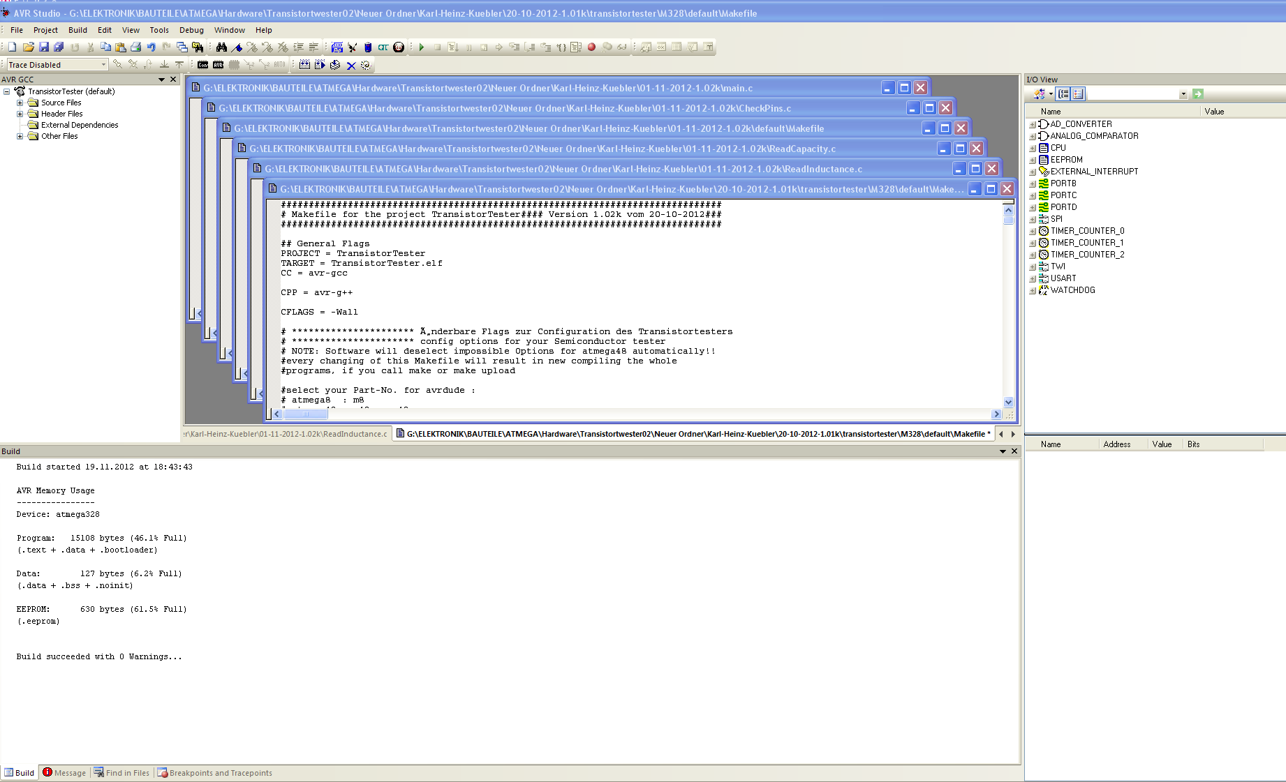

Habe gerade mal ein AVR Studio Projekt angelegt. Wenn ich AutoCheck.c zum Projekt nehme hagelt es Fehlermeldungen undefined.. (Wenn von Interesse poste ich das hier). AutoCheck.c removed from project: Makefile:77: warning: overriding commands for target `ReadADC.o' Makefile:74: warning: ignoring old commands for target `ReadADC.o' s transistortester.map Build succeeded with 2 Warnings... Makefile:74: warning: overriding commands for target `ReadADC.o' Makefile:71: warning: ignoring old commands for target `ReadADC.o' avr-gcc -mmcu=atmega328p -Wall -gdwarf-2 -Os -std=gnu99 -funsigned-char -funsigned-bitfields -fpack-struct -fshort-enums -MD -MP -MT CheckPins.o -MF dep/CheckPins.o.d -c ../CheckPins.c ../CheckPins.c:2: error: expected ')' before 'HighPin' make: *** [CheckPins.o] Error 1 Build failed with 1 errors and 2 warnings... ?? Peter
Peter, tue dir einen Gefallen und lies den Thread hier durch! Beim Projekt anlegen, hast du wohl einen Fehler gemacht. Unter Anderem beschreibe ich, wie im Studio 4.18 das TTester Projekt angelegt wird! Gruß Michael
Ich setze mal das Studio4.19-Projekt mit der gültigen "aps" hier rein. Es muß nur noch der benutzte Prozessor angegeben werden, imo steht der M328 im Makefile, sowie die Version in der Headline. Gruß Michael
Peter Sieg schrieb: > Dort ist unter Software/trunk/default: > Datum: 02.11.2012 Test Version Transistortester (AVR) Version 1.02k > > Ist die hex für Atmega168 und 8MHz? > > Sollte ich das besser für 328p übersetzen? > > Kann ich das auch ohne Quarz anlöten dann so verwenden (Verlust > Genauigkeit)? > > Ich habe bis dato gesucht, wie die fuses zu setzen sind (ohne Quarz+mit) > bei Nutzung von avrdude (Win$)..? Hallo Peter, die .hex und die .eep Datei im default Ordner sind für einen ATmega168 übersetzt. Die Version läuft aber auch auf einem ATmega328(P). Der Quarz verbessert die Temperaturstabilität und sollte auch sonst die Meßgenauigkeit für Kondensatoren und Spulen verbessern. Ich hatte bei einem Board ohne Quarz einen 8 MHz Quarz auf der Lötseite direkt an die Pinne erfolgreich angelötet (ohne Kondensatoren). Wahrscheinlich müssen aber auch bei der alten Board-Version der Kondensator am AREF Pin von 100 nF auf 1 nF geändert werden und ein Pullup Widerstand an PD7 nachgerüstet werden. Beide Änderungen haben keinen Einfluß auf die Lauffähigkeit der alten Software. Die Fuses findet man in der Makefile, für den ATmega328P sind es lfuse:0xe2 hfuse:0xd9 efuse:0xfc (8 MHz ohne Quarz) lfuse:0xf7 hfuse:0xd9 efuse:0xfc (mit 8MHz Quarz) Wenn man statt AVR Studio das Paket WinAVR benutzt mit meinem unter Beitrag "Re: Transistortester AVR" angegebenen Patch, kann man meine Makefile uneingeschränkt benutzen inklusive Laden des Programms in den ATmega und Setzen der Fuses. Für das Setzen der Fuses wurde der Tools Reiter erweitert. Diese WinAVR Version benötigt aber eine speziell angepasste Makefile. Dazu muß man das Transistortester-Paket noch einmal neu vom SVN-Server laden oder man muß am Ende der Makefile die Zeile "upload:" gegen "program:" austauschen. Die neuere Makefile auf dem Server enthält beide Varianten. Grüße Karl-Heinz
@Michael D.:Danke! So geht es. Ich lese mir die Stelle dann trotzdem nochmal durch.. @Karl.Heinz: Auch Danke! Hatte schon was im Makefile gefunden. Ich nutze immer gerne eine einfache Batch Datei die alles fertig enthält. So sieht sie ersteinmal aus für Atmega328p und kein Quarz:

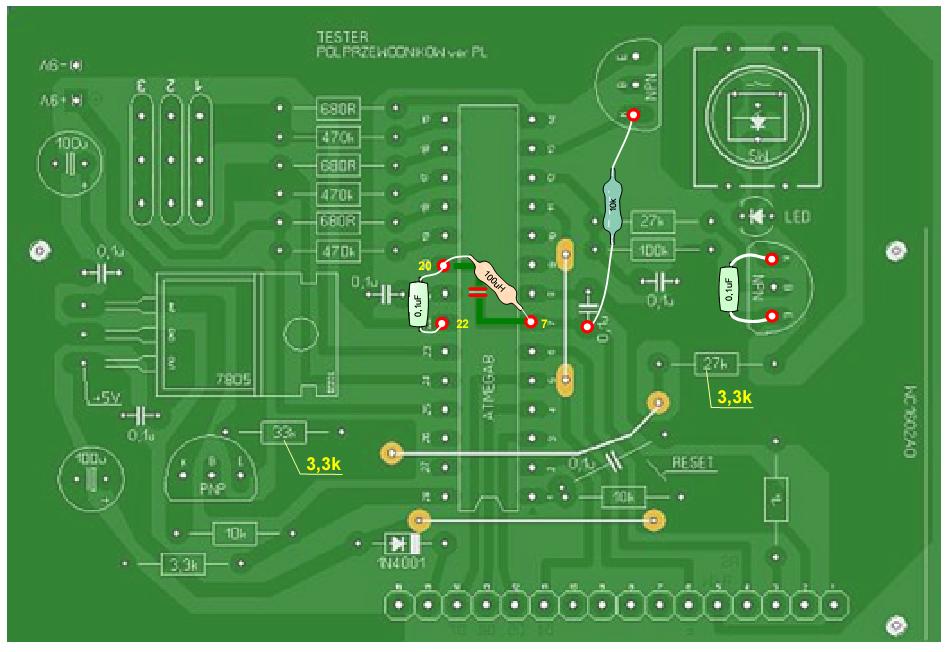

Hello I have a question, I did a project link http://obrazki.elektroda.pl/6483459700_1353441643.jpg fusebit KLA987 CKSEL = 0001 SUT = 00 (in Bascom AVR), but the tester, Displays 1000uF -> 1576uF 3300uF -> 126900uF 100uF -> 162uF 100nF -> 158nF 47nF -> 69nF Triac BT138 displays only 19uF Do you have good software (eprom.hex and program.hex) for ATmega8A-PU (no Atmega8-16PU) ?
Tom Kućwik schrieb: > Hello > I have a question, > I did a project link > http://obrazki.elektroda.pl/6483459700_1353441643.jpg > fusebit KLA987 CKSEL = 0001 SUT = 00 (in Bascom AVR), but the tester, > > Displays 1000uF -> 1576uF > 3300uF -> 126900uF > 100uF -> 162uF > 100nF -> 158nF > 47nF -> 69nF > > Triac BT138 displays only 19uF > > Do you have good software (eprom.hex and program.hex) for ATmega8A-PU > (no Atmega8-16PU) ? Hallo Tom, I don't know, which software is currently used by your project. So I can not comment the capacitor measurement results. But the Triac BT138 has a trigger current of about 20 mA and a holding current of 30 mA. So your Tester can not test it with only 6 mA measurement current. You can find my software and documentation in a SVN archiv. please take a look to the german page http://www.mikrocontroller.net/articles/AVR_Transistortester#Downloads for details. You can download the software with svnbrowser as .tar.gz format. For unpacking with Windows you need a tool like 7-zip. With Linux it can be unpacked with standard tools (tar xvfz ...). The Makefile and data for ATmega8 you will find in the trunk/mega8 path. The full feature of program can only used with ATmega168 or ATmega328. In this case the capacitor at the AREF pin should be changed from 100 nF to 1 nF. The full PDF-documentation is available in german and english language in the same archiv. Regards, Karl-Heinz
Hallo Karl-Heinz, der Tom könnte eine fehlerhafte Software-Version (1.0) aus dem Trunk erwischt haben. Da ich dasselbe Problem mit der Widerstandsmessung hatte, könnte es das gleiche Problem mit den Kondensatoren sein! Hier hatte ich etwas dazu geschrieben: Beitrag "Re: Transistortester AVR" Gruß Michael
My project is a link http://www.mikrocontroller.net/articles/AVR-Transistortester # Hardware Image "Schaltplan des Transistortesters" (with Hardware) In this link Beitrag "Transistortester mit AVR" Thomas S. (thomas_s74) describes the problem with the capacitors I have the same problem with capacitors Hubert G. (hubertg) writes: # ifdef UseM8 / * Faktoren für die bei Kapatitätsmessung Kondensatoren Diese von Faktoren hängen Fertigungstoleranzen des AVR ab und müssen somit ggf. angepasst werden H_CAPACITY_FACTOR ist für die Messung myth 470k-Widerstand (geringe Kapazität) L_CAPACITY_FACTOR ist für die mit Messung 680-Ohm-Widerstand (hohe Kapazität) Ist der gesamte Messbereich ca. 7300μF bis 0.2 nF. * / Unsigned int H_CAPACITY_FACTOR EEMEM = 394, Standardwerte für M8 Unsigned int L_CAPACITY_FACTOR EEMEM = 283, Standardwerte für M8 unsigned int H_CAPACITY_FACTOR EEMEM = 262, Standardwerte für M8A unsigned int L_CAPACITY_FACTOR EEMEM = 177, Standardwerte für M8A # endif Where can I find this modification (hex) Markus Frejek original files for ATMEGA8A ?
This is my tester
Tom Kućwik schrieb: > Where can I find this modification (hex) Markus Frejek original files > for ATMEGA8A ? Hi Tom, you should try my modified software. The part to detect the transistors is nearly the same than the original software. The measurement of capacitors is done with other measurement method. This method gives a better accuracy and measurement range than the original software of Markus F. ! If you have trouble to access my software, please send a message to my email. Regards, Karl-Heinz

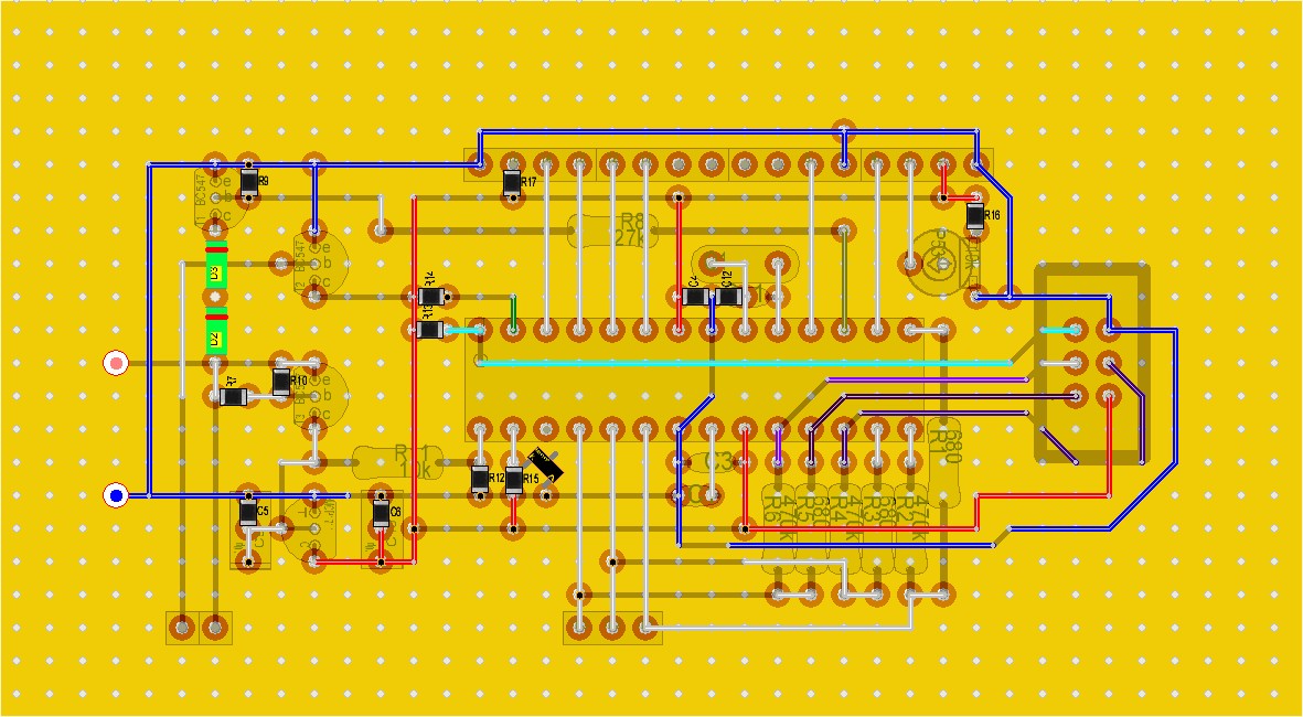

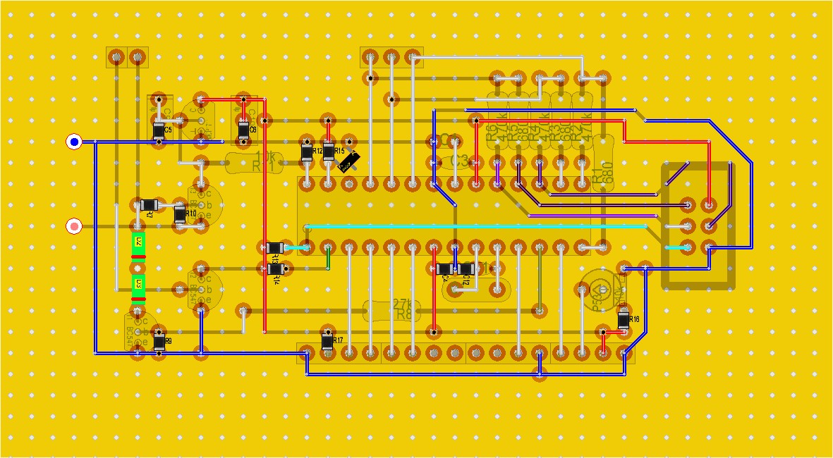

habe mal layout von Lochmaster 4 anjehangen. Durchkontaktierungen (Vias) sind Hohlnieten von reichelt dit sind zusätzliche bohrungen anjebracht um den platz besser auszunutzen (drahtverlauf) gruss nuckey

Dirk Willner schrieb: > Cool, auf Lochraster. Ja, finde ich auch gut und auch gut durchdacht. Wenn ich ich mich nicht verzaehlt habe ist die sogar genauso gross wie die geaetze Platine. 45 x 85mm. Durch das 2,54er Raster sogar noch minimal kleiner. Und die paar SMD Teile. Naja, fuer "nicht so gute Loeter" vielleicht etwas Fummelig, aber da sie alle auf grossen Loetaugen liegen, sicher gut machbar. Sogar Bohrungen fuer die Halterung und LCD passen noch, wie man auf den Original-Bildern gut sehen kann. Ich find's gut. Frank O. schrieb: > Was sind denn DuKos? Du rch ko ntaktierungen.

habe dit lochmasterlayout überarbeitet (paar lötinseln und vias hinzu jefügt). mfg Nuckey

Durch ne anregung von Karl-Heinz habe icke noch zusätzlich eene Masseleitung und paar Vias hinzu jefügt. Kleener Tip für alle die uff Lochraster baun. die löcher wo der draht durchjefädelt wird , die bohrung beidseitig anphasen (entgraten),wenn der draht straffjehalten wird , kann dit passieren das der an der bohrkannte bricht (meist 0,1 - 0,3 draht). fixieren läst sich der Draht am besten mit Zahnstocher aus Holz, nehm ick och um die Löcher von Zinn Freizuhalten. is zwar mehrarbeit , aba wat solls grund länger über weihnachten im keller zu bleiben, fern der gören und der alte ;) gruss Nuckey

@ Jörn Paschedag Wat fürn Converter ?, wüste nich das dit für Lochmaster jeben täte. LM4 is dateiformat von Lochmaster 4 mfg Nuckey

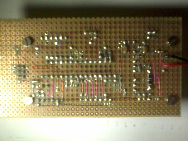

Ich habe den Tester jetzt (endlich!) auch mal auf Lochraster nachgebaut, ähnlich dem Layout weiter oben. Leider will er nicht so wie ich :(. Ich verwende den vorgeschlagenen MCP als Spannungsregler. Ich habe keine Referenz verbaut. Statt BC547 habe ich BC549 und statt BC557 habe ich BC558 Transistoren verwendet. Das sollte doch ok sein?? Folgendes Szenario ergibt sich nun aber: 1. Batterie anstecken (Laut Messgerät 7,4V) 2. Taster drücken 3. LED + LCD Hintergrundbeleuchtung gehen an 4. Weiter nichts. Mit dem Messgerät messe ich eine schwankende Spannung von ca. 4,6V an Vcc+Gnd vom µC. Ich finde leider keine Lösung. Wenn ich den Taster gedrückt halte, passiert das gleiche. Ganz komisch: Seeehr selten, hat der Tester schonmal was auf dem LCD angezeigt und auch sinnvolle Werte gemessen. Wie sollte ich jetzt weiter vorgehen? Christian
