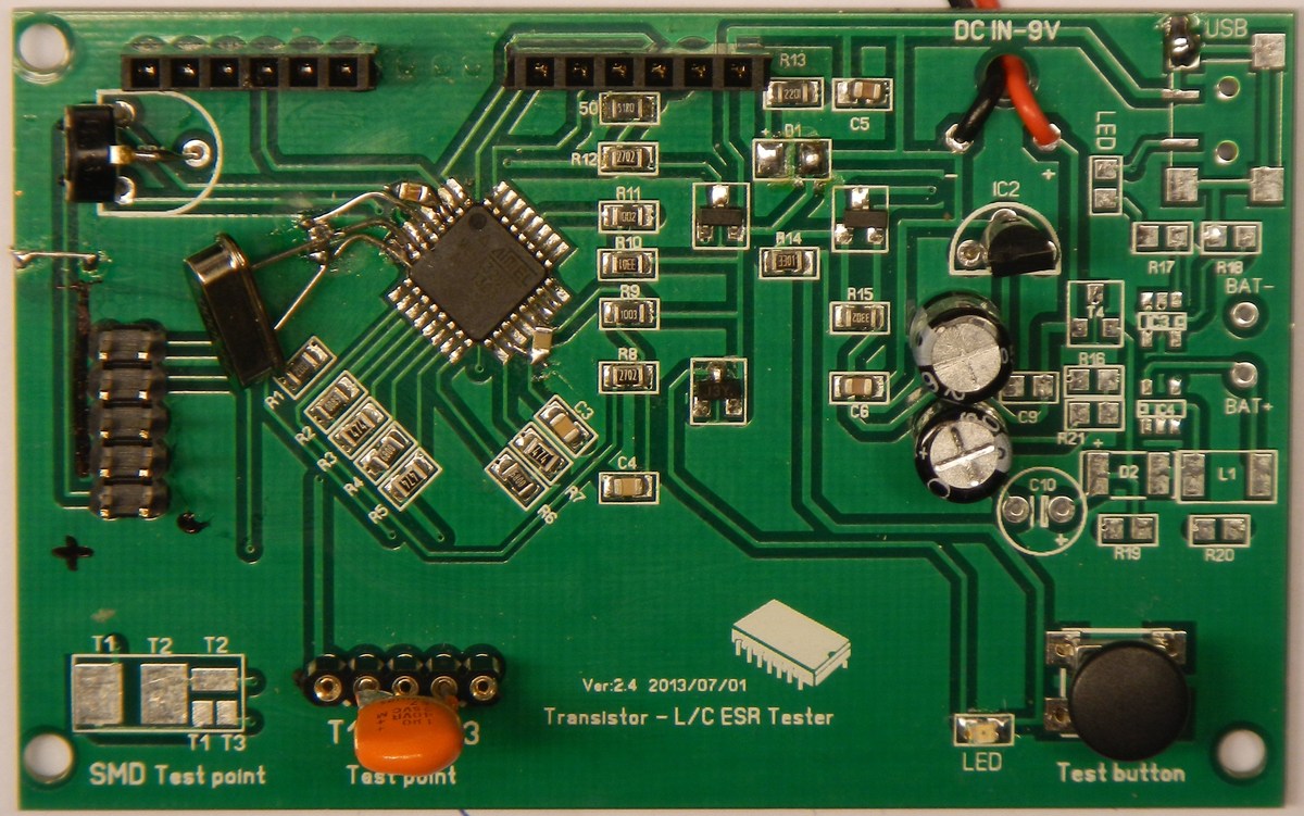

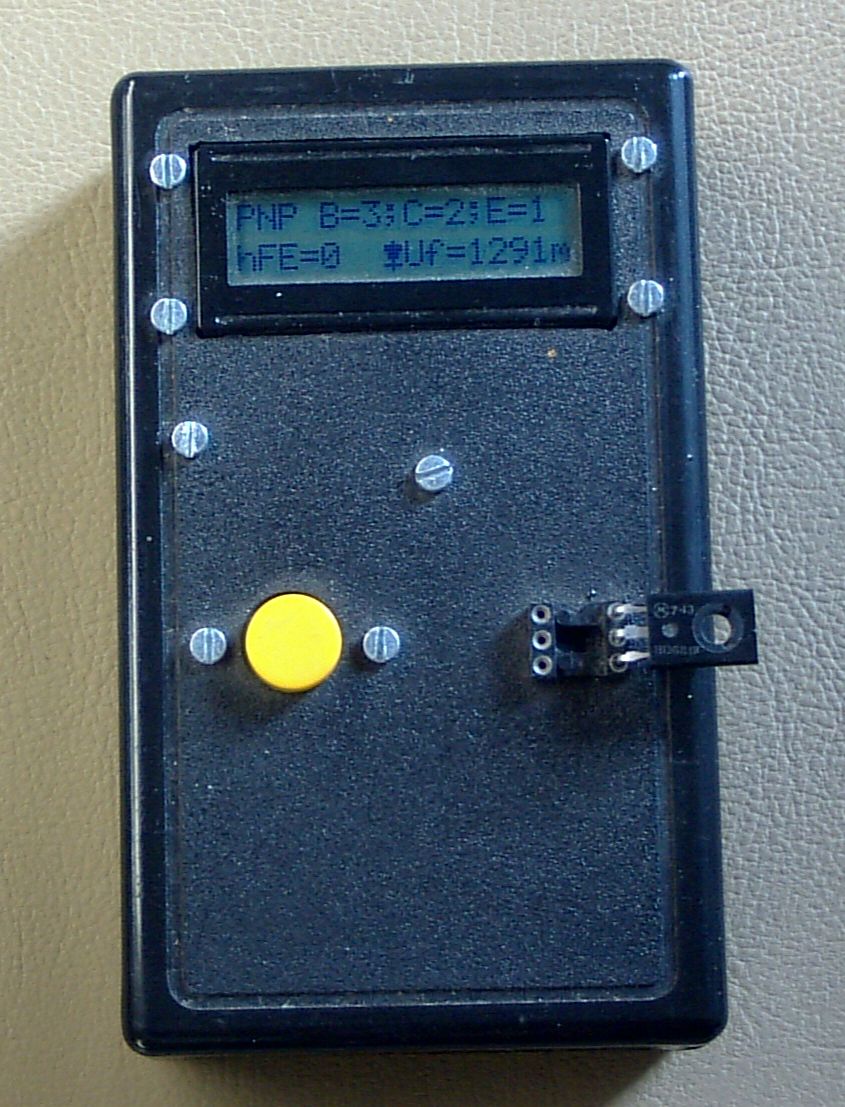

Endlich.   Die Gehäuse(SD 10 SW) ist  von Reichelt ..
Die Layout ist verbessern.

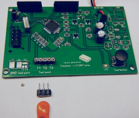

Michael D. schrieb:
> Hier auch mal das aufrüsten von ISP-Header, Strombuchse für
> externe
> Spannungsquelle, Ergänzung der Referenz Diode 2,5V(U3) und dem
> dazugehörigen Widerstand (R19) 2k2.
> Beim nachrüsten des ISP-Headers mußte ein wenig von der Unterseite
> abgetragen werden, da sich in der Nähe der 78L05 mit seinen Beinen etwas
> zu breit gemacht hat.
> Gruß Michael
Chinamann hat Platienlayout geändert.
der ISP-Header hat jetzt mehr Platz.
Spannungsquelle aber weiterhin nicht bestückt.
fossi

von Dr. Specht (Gast)
Als Notiz für das nächste Update:
Transistortester AVR aus China Ver:2.4 2013/07/01 mit m328p +
Abblockkondensatoren + 8 MHz Quarz - D1
Mit
transistortester.tar.gz\transistortester.tar\transistortester\Software\t
runk\mega328\  von 2014-12-20 23:36
http://www.engbedded.com/fusecalc/
avrdude -c usbasp -p m328p -vv -U lfuse:w:0xee:m -U hfuse:w:0xd9:m -U efuse:w:0xfc:m
avrdude -c usbasp -p m328p -vv -U flash:w:TransistorTester.hex
avrdude -c usbasp -p m328p -vv -U eeprom:w:TransistorTester.eep
Er scheint mir etwas langsam und auch der Ablauf stimmt wohl nicht ganz
mit der Doku überein - gucke ich mir demnächst nochmal an und berichte.
Vielen Dank für die ganze Arbeit, die da drin steckt!
von Karl-Heinz K. (kubi48)
> efuse:w:0xfc:m
Aus meiner Sicht würde ich vom schnelleren Start des Prozessors
(lfuse=0xee) abraten. Es ist wichtig, daß die Betríebsspannung absolut
stabil ist, wenn der ATmega mit dem Programm beginnt. Daher ist die
lfuse=0xf7 mit einer zusätzlichen 65ms Verzögerung die bessere Wahl. Ob
die Verzögerung wirklich nötig ist, hängt aber unter anderem vom
verwendeten Spannungsregler und der Kondensatorbeschaltung ab. Schaden
kann die zusätzliche Verzögerung aber auf keinen Fall.
Danke für den Hinweis. Ich hatte fälschlich auch "Oscillator"
ausgewählt, statt Quarz. Hat zwar geschwungen, aber nicht stabil, was
das merkwürdige bzw. langsame Verhalten erklären könnte.
Ich habe die korrigierten avrdude-Aufrufe in eine Windows-Batchdatei
übernommen, die auch die aktuellen Dateien aus dem SVN holt. Eeprom und
Fuses sind auskommentiert, braucht man ja nur einmal. Das ließe sich
natürlich alles noch komfortabler gestalten (Abfrage, Dateivergleich,
Installation nicht gefundener Programme, PDF öffnen, ..).
@echo off
rem h ttp://www.mikrocontroller.net/articles/AVR_Transistortester
rem h ttp://www.mikrocontroller.net/topic/248078
rem h ttp://www.mikrocontroller.net/svnbrowser/transistortester/
rem h ttps://subversion.apache.org/packages.html#windows
rem   h ttp://sourceforge.net/projects/win32svn/
rem h ttp://www.nongnu.org/avrdude/
rem   h ttp://download.savannah.gnu.org/releases/avrdude/
echo Hole Änderungsmitteilungen vom SVN Server
svn log -l 4 svn://www.mikrocontroller.net/transistortester/
rem http://ss64.com/nt/choice.html nicht in XP
echo Hole Dateien vom SVN Server
rem svn cat svn://www.mikrocontroller.net/transistortester/Software/trunk/mega328/TransistorTester.eep > TransistorTester.eep
svn cat svn://www.mikrocontroller.net/transistortester/Software/trunk/mega328/TransistorTester.hex > TransistorTester.hex
svn cat svn://www.mikrocontroller.net/transistortester/Software/trunk/mega328/Makefile > Makefile
svn cat svn://www.mikrocontroller.net/transistortester/Doku/trunk/pdftex/german/ttester.pdf > ttester.pdf
22
23
24
pause Programmierbereit?
25
26
rem echo Schreibe Fuses
27
rem avrdude -c usbasp -p m328p -vv -U lfuse:w:0xf7:m -U hfuse:w:0xd9:m -U efuse:w:0xfc:m
28
29
echo Schreibe Flash
30
31
32
rem echo Schreibe EEPROM
33
rem avrdude -c usbasp -p m328p -vv -U eeprom:w:TransistorTester.eep
34
35
echo Fertig.
Leider gibt es nun noch ein kleines Problem. Bei Selbsttest/Kalibrierung
Schritt 10/11 bleibt der TT hängen. Vorher kommt "Cell!".
Es ist ein 1(.18) µF Keramikkondensator drin, manchmal blitzt in Zeile 2
auch 1200nF o.Ä. auf, aber es geht nicht weiter mit dem Test.
Gleiches Verhalten bei einem 1 µF Keramik-SMD-C.
Bei meinen Versuchen gab es irgendwann auch die Ausgabe Version 1.11k,
ich weiß aber nicht, wann das war.
Anbei ein Foto von der Leiterplatte sowie ein stark
zusammengeschnittenes Video der Anzeigetexte beim Selbsttest. Der
Zeitstempel ist durch die Skalierung leider nicht mehr so gut zu lesen..
Ich hoffe, man kann trotzdem einen Eindruck vom Vorgang erhalten.
von Asko B. (dg2brs)
Hallo Dr.Specht
(doch nicht der, für den ich desöfteren gearbeitet habe ?)
Auf Deinem Bild kann ich zwar den Quarz erkennen, jedoch
vermisse ich die dazugehörigen Kondensatoren.
Die Cell-Ausschrift kommt ja desöfteren wenn die
Startsequenz zu schnell gewählt wird.
Könnte es daran liegen, das Dein externer Quarz
zu spät "einschwingt" ?
Probier mal an den Quarz-"Beinchen" jeweils ein
22pF-Kondensator. ob dann der Effekt weg ist.
Gruss Asko.

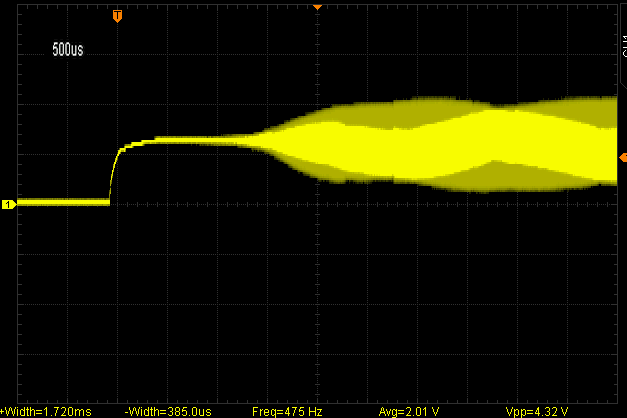

1.09k lief mal, glaube ich, scheitert jetzt aber an "Cell!"
1.09k mit int. osc (rem avrdude -c usbasp -p m328p -vv -U lfuse:w:0xf7:m
-U hfuse:w:0xd9:m -U efuse:w:0xfc:m) läuft!
1.11k (aktuell vom Server) läuft dann auch.
Also spinnt der Quarz. Es sieht aber so aus, als liefe er innerhalb von
wenigen ms an. Frequenz stimmt auch. Komisch - ich werde mal CKOUT auf
PB0 aktivieren..
Irgend etwas stimmt an der Hardware noch nicht.
Der Nullwiderstand wird mit 0.41 0.57 0.00 Ohm nicht korrekt ermittelt.
Der letzte Wert für TP1:TP2 ist mit 0.00 Ohm völlig unglaubwürdig.
Außerdem dauert die Ermittlung des Nullwiderstandes deutlich zu lange.
Auch die 3 Beträge von T3 (-RH+) sind mit -232 -223 -213 mV deutlich zu
hoch. Hier wird mit den 470k Widerständen ein Spannungsteiler gebildet
und die Abweichung von der erwarteten Spannung (2.268V statt 2.5V)

Guten Morgen und danke für die Hilfe.
Habe noch eine direktere GND Verbindung zu den Quarz-Cs hergestellt
(vorher nur Kupferfläche mit Rückseite verbunden, Stand nun siehe
Anhang).
Ohne LCD: Spannung = 5 V, nach Einschalten 360 mv Ripple am Prozessor,
100 ms später 240 mV Ripple.
Mit LCD: noch etwas später ein Abschnitt mit 480 mV Ripple ca. 125..150
kHz.
Ist das normal?
Spannung "prellt" beim Einschalten einmal bei 4 V, nach ca. 500 us OK.
Mit Quarz mit "INHIBIT_SLEEP_MODE = 1"
"Cell!" ... "Short probes!"
Ohne Quarz mit "CFLAGS += -DRESTART_DELAY_TICS=6" und -U lfuse:w:0xe2:m
Selftest hängt beim 3. Widerstand: 1.2 0.66 _ ... -> not calibrated!
Ich werde einen neuen Controller kaufen, das bringt so nichts. Evtl.
habe ich ihn beschädigt, das kann ich nicht ausschließen.

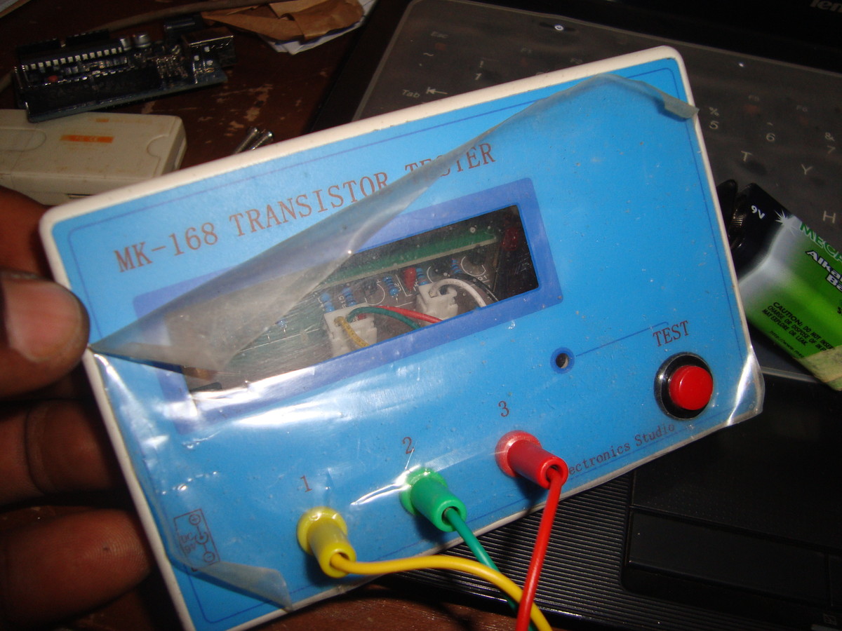

von Adegbite Abdul Lateef (Gast)
Please I need to replace my damage IC for MK-168 Transistor Tester.
M168_V2.20.  135-31-14 board. When I put new IC it shows - -  - - - -.
Please help.
Is your replaced ATmega already programmed? Which revision of software
was used for programming the device?
Does a connected LED flicker sometimes, when the test button is pressed?
> kHz.
> Ist das normal?
Wird der Ripple eventuell von einem Schaltnetzteil eingeschleppt?
Sowohl die Höhe als auch die Frequenz ist ungewöhnlich!
Der TT wird mit 9V-Block betrieben. Sonst keine bekannten Störer in der
Nähe. Frequenz war teils auch 60kHz und 200 mV ripple.
*Lösung*: Der 7805 Spannungsregler war defekt. Messung bei Versorgung
über ISP (usbasp) brachte den Hinweis.
Es läuft flüssig .. bis zum Selftest:
1-3-2
0.01 0.00 _
Der Test des 1u Kerkos klappt aber zwischen allen Testpins (Werte
stimmem passabel, dafür, dass nicht kalibriert ist.)
Bedienungsfehler. Das war trotz Tastendruck gar nicht der Testmode,
sondern die Widerstandsmessung.
Jetzt ist alles klar! Danke!

von Theo K. (dg0om)
Hallo, hier mal eine Variante mit einen kleinen LCD ohne
Hintergrundbeleuchtung (HMC 16223 SG-3).
Begonnen mit dem Tester von Markus, dann erweitert nach der Variante von
Karl-Heinz mit diversen Update für den M8.
Stomverbrauch aus einem 9 Volt Block für eine Meßdauer von ca.15sek
gemittelt 12mA.

von Barney G. (fuzzel)
@Theo K. (dg0om)
Schoen gemacht. Einfach aber Funktionabel, kann man so sagen, oder ?
Was ist denn das fuer ein seltsamer Transistor mit HFE=0 und 1,3V Uf ?
Ist mir nur deshalb aufgefallen weil beim mV das V fehlt. Also ueber die
16 Zeichen in's /dev/null rutscht :)
Was mir bei Deinem Tester aber wieder fehlt, sind die SMD Pads. Ich
finde das ist bei dem Tester ein MUSS. Denn gerade bei SMD sind die
Bezeichnungen oft so kurrios das man nicht unterscheiden kann, ist es
ein Transistor eine Diode, Dopeldiode, oder nur eine simple Zehner. Die
Bauformen sind ja oft gleich.
Fuer "normale" bedrahtete Bauteile findet man die Datenblaetter auch so.
Dafuer braucht man den Tester weniger.

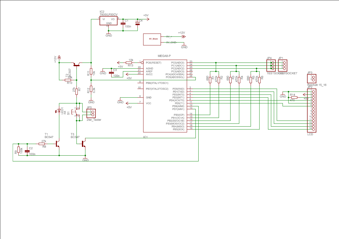

Okay, ich hab' das Referenz-IC und das Schutzrelais nachgerüstet;
weiterhin habe ich mir die Mühe gemacht, mithilfe des Schaltbilds von
Karl-Heinz Kübbeler (danke für den tollen Job!) die Schaltung "meines"
Geräts aufzunehmen:
http://www.bilder-hochladen.net/files/big/12b4-fn-8d34.jpg
Nach Drücken der Taste erscheint folgende Anzeige:
http://www.bilder-hochladen.net/files/big/12b4-fm-c75b.jpg

Zunächst möchte ich noch erwähnen, daß der Schalttransistor für das
Schutzrelais in der Schaltung 12b4-fn-8d34.jpg unzweckmäßig
angeschlossen ist. Das Relais öffnet die Ruhekontakte sobald der Tester
eingeschaltet ist. Wenn der Basiswiderstand des Schalttransistors wie
vorgeschlagen an PC4 angeschlossen wird, fällt das Relais in den
Anzeigezeiten wieder ab. Nur bei den Messungen wird das Relais angezogen
und verbraucht dann zusätzlich Strom. Der Widerstand R17 muß dafür
bestückt sein, die Präzisions-Spannungsreferenz kann aber weggelassen
werden.

Hallo Karl-Heinz,
erst einmal danke für Deine Hinweise.
Ach so! Mir war nicht klar, daß die Eingänge während der Anzeigezeit
schon wieder kurzgeschlossen sein dürfen.
Klar. So wird gegenüber meiner Version Strom gespart. Werd' ich
schnellstens umlöten.
> werden.
Schadet die Referenz? Immerhin hast Du deren Einsatz ja empfohlen.
> Das Problem mit den Germaniumdioden hat aber damit wahrscheinlich nichts
> zu tun. Hier würde ich eher ein Problem bei der Spannungsversorgung
> suchen.
> Wenn die Möglichkeit besteht, sollte man die 5V Versorgungsspannung
> prüfen. Ein Voltmeter ist besser als nichts, eine Überwachung mit einem
> Oszilloskop ist besser.
Das werde ich tun und mich dann wieder melden.
>                         Da das Board keinen ISP-Stecker hat, kann man
> die Fuses auch nicht auf die Schnelle überprüfen, ob die "Brown Out"
> Spannungsüberwachung des ATmega eingeschaltet ist. Mit der "Brown Out"
> Überwachung schaltet der Prozessor bei Spannungsunterschreitung ab.
Angesichts meines, wie gesagt, nur rudimentären Wissensstands kann ich
dazu leider genau gar nichts sagen, da ich es auch nicht verstehe :-(.
> Nach meinem Kenntnisstand werden Germanium-Dioden mit einer Flußspannung
> von etwa 350mV gemessen.
Ebent. Ich schrieb ja auch, daß bei konventioneller Messung mit dem
Digitalmultimeter (DMM) die Flußspannungswerte nicht mal halb so hoch
sind wie die vom Transistortester angezeigten (ca. 800 mV).
>                          Außerdem wird meistens ein Sperrstrom
> festgestellt.
Wird er. Bei meinen Dioden waren es 3...4 µA.
>               Die Sperrschichtkapazität kann allerdings wegen des
> Sperrstroms nicht gemessen werden (eventuell aber gekühlt mit
> Kältespray).
Kann ich ja mal testen.
Es dankt nochmals
freundlich grüßend

von Reinhard (Gast)
Hallo Karl-Heinz,
das Anschlußkabel habe ich inzwischen umgelötet: klappt alles
einwandfrei! Danke nochmal für den Stromspar-Hinweis.
> suchen.
> prüfen.
Hab' ich inzwischen ebenfalls gemacht. "Leider" scheinen die Spannungen
einwandfrei zu sein, jedenfalls hat mein 200-MHz-Oszilloskop (Tek 475)
nichts erkennen lassen, und ein Speicheroszi besitze ich leider nicht.
Das einzige, was zu sehen (und auch durch Relaisklicken zu hören) war,
war ein kurzer Anstieg der Spannung an PC4 unmittelbar vor dem
Abschalten des Geräts.
So wird für die Flußspannung nach wie vor ein zu hoher (evt. der
doppelte?) Wert ausgegeben. Ich füge mal den Link zu einem
entsprechenden Foto bei; die Sperrschichtkapazität wird übrigens auch
ohne Kältespray mit angezeigt.
http://www.bilder-hochladen.net/files/big/12b4-fo-ccb1.jpg
Auf Wunsch kann ich gern auch noch einen Link zum modifizierten
Schaltbild posten.
Über weitere Hinweise würde ich mich freuen.
Beste Grüße
Reinhard
