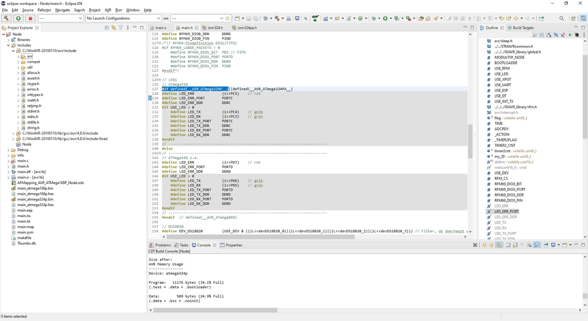

Inziwschen habe ich nochmal Eclipse für c/c++-Developer installiert,
dazu das AVR-Plugin. Und bin kurz vorm Speihen. Die Fehlertoleranz bei
der IDE ist minimal; wenn man ein Projekt angelegt hat, kann man die
Einzelheiten kaum rückgängig machen. Oder man löscht das Projekt, dann
verschwinden auch die main.c und alles Andere. Na toll.
Außerdem gelingt es zwar, ein Projekt in dem Ordner, in dem die main.c
liegt, anzulegen und zu kompilieren (mit makefile). Aber was trotz
1h(!)Suche nicht gelingt, ist, die Dateien aus meiner AVR Library als
Source- und Incudefiles in das Projekt aufzunehmen. D.h.. ich kann die
nur aufrufen, indem ich auf den Includepfad einer anderen Datei klicke,
in dem diese Datei eingebunden wird.

Ich habe im Anhang das Problem gezeigt. Im makefile ist ein atmega324p
ausgewählt, er compiliert auch dafür, aber im Editor ist der falsche
Zweig grau unterlegt
Kurz und bündig die Frage:
#if defined(_AVR_ATmega324P_)||defined(_AVR_ATmega324PA_) ist
richtig erkannt fürs compilieren, aber der Editor zeigt falsch an.
Woran kann das liegen?
Edit: Die <avr/io.h> ist eingebunden, das sieht man nicht auf dem
Ausschnitt. Auch dort ist bei
#elif defined (_AVR_ATmega324P_) || defined (_AVR_ATmega324A_)
#  include <avr/iom324.h>
das include grau unterlegt.

Damit das funktioniert, müsste Eclipse das Makefile parsen können.
Vermutlich kannst Du irgendwo in Eclipse eigene Variablen definieren und
(z.B. per Environment) an make übergeben, um sie nicht immer an zwei
Stellen ändern zu müssen.

Es funktioniert tatsächlich anders. Die _AVR_ATmegaXXXP_ Definitionen
liest Eclipse über ein *.xml-File ein und kennt sie auch.
Habe ich versucht und z.B. MCU und F_CPU vom makefile in entsprechend
benannte Environmentvariablen in Eclipse verfrachtet. Hat auch
funktioniert (mit den kleingeschriebenen Definitionen -> MCU mit
Variable atmega324p z.B.). So habe ich das auch mal kennengelernt.
Und jetzt allerdings reicht's mir schon wieder mit der SCHEISSE. Der
Präprozessor funktioniert nämlich so wie gedacht, wenn man den
_AVR_ATmega16_ nimmt. Denn das ist der Defaulttyp, der in Eclipse AVR
eingestellt ist. Und das Ausgrauen funktioniert, wenn man dann auf einen
anderen AVR umstellt.
