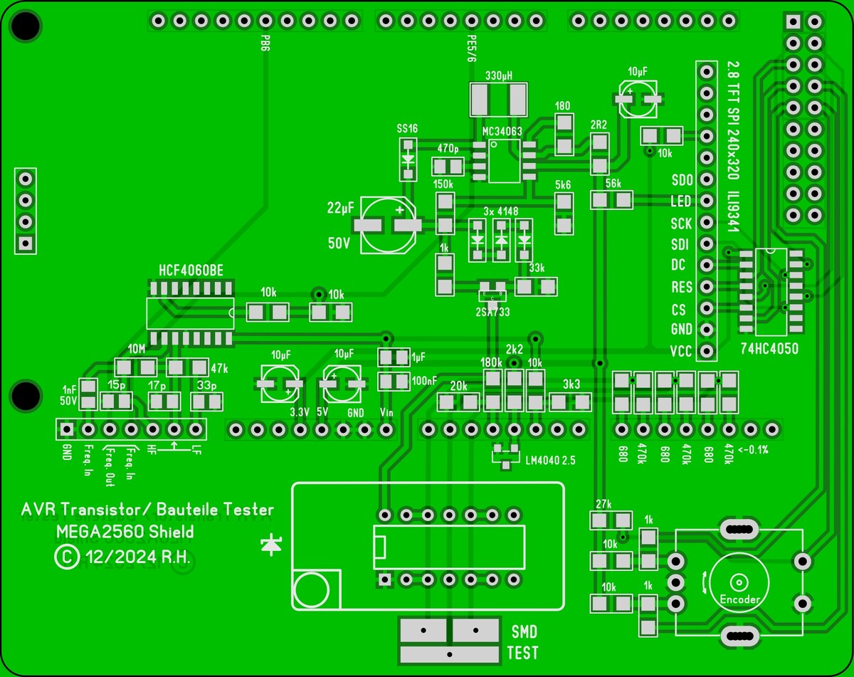

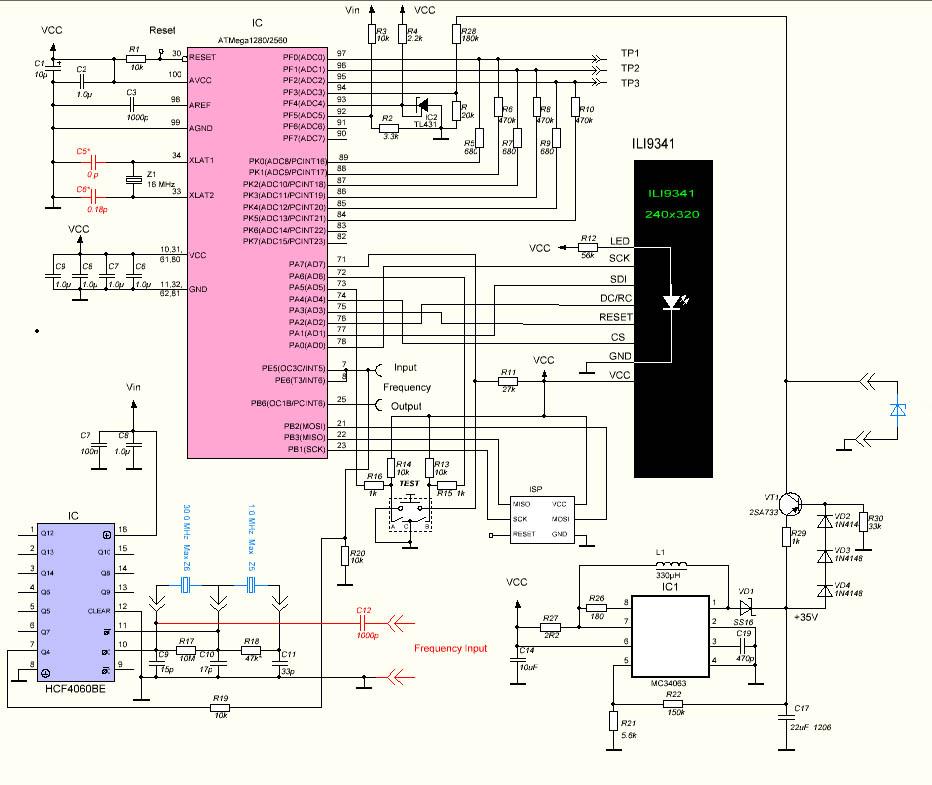

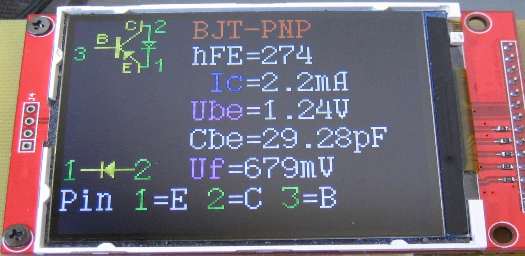

AVR Transistor/ Bauteile Tester MEGA2560 Shield
Display 2.8 TFT SPI 240x320 ILI9341
Widerstände 1206, also alles noch gut von Hand lötbar
Platine 80x101mm,
Lieferung nur Platine ohne Bauteile!
Firmware verfügbar!
5,00€ incl. Sparversand.

Und der Stepup-Wandler funktioniert mit dem Layout?

Ist doch nur ein lahmer 34063 mit recht wenig Strom.

Warum wird immer eine Arduino Shield für so etwas "vergewaltig".
Das kann doch alles als seperate Platine aufgebaut werden
und über diese Platine sitzt dann das Display.
Vorteil ist auch, es wird alles etwas kleiner.
Ich würde dann auf BF 0805 oder 0403 gehen.
Auf dass ganze USB Zeugs mit CH340 usw. kann dann verzichtet werden.
Der ISP Anschluss reicht dann völlig aus.
Und warum ein MEGA 2560 - reicht da nicht ein anderer MEGA
mit 4 verfügbaren Ports ?
Der Flash Speicher des MEGA 2560 ist auch "overkill".
Dein Quellcode zu sehen wäre auch interessant - da gibt es
u.U. Verbesserungspotential.
Die Bauteilwerte in der *.jpg Datei sind sehr schlecht lesbar.
Eventuell als pdf in einer besseren Auflösung nochmals posten
oder für die KiCAD Liga als *.kicad_sch Datei.

Also wenn ich die Platine so sehe, dann hätte man gut den ATmega256 auch
noch mit drauf setzen können, oder eher drunter, unters Display.
Dann wäre vielleicht noch was batteriebetreibbares bei rausgekommen, was
mit einem Arduino-Board eher nichts wird.

So ein  ATmega256 Board hat der eine oder andere eh noch irgendwo
rumliegen?! Die Bauteile lassen sich alle noch gut von Hand verlöten was
bei dem ATmega256
ohne entsprechendem Equipment schon schwierig sein dürfte.
