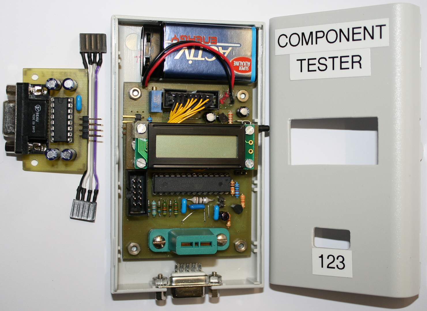

Hallo
Zuerst allen Mitarbeitern bei der Programmerstellung DANKE! für das
tolle Messgerät!
Mein erster Transistortester entstand 2009 nach der Beschreibung von
Markus Frejek mit dem ATmega 8 auf Lochrasterplatte und hat immer brav
seinen Dienst erfüllt.
Dann sollte das ganze vom Aufbau „edler“ werden und natürlich mit dem
größeren ATmega 168 noch Platz für weitere Funktionen bieten.
Passend zu dem aktuellen Projekt von Karl-Heinz Kübbeler:
Transistortester AVR  Beitrag "Transistortester AVR"
oder auch zu den Vorgänger-Versionen, habe ich hier meine
Aufbau-Variante beschreiben.
Dies besteht aus Schaltplan, einseitigem Layout zum Selbermachen und
Bestückungsplan, Stückliste, der Aufbaubeschreibung der Leiterplatte ,
der Einbaubeschreibung in das passende Gehäuse und meinen gemachten
Erfahrungen.
Für die Verbindung in die PC-Welt habe ich einen früher mal gebauten TTL
nach RS232 Konverter mit Schaltplan und Layout angehängt. Dieser kann
für Meßreihen bei Bedarf seitlich über ein 4-pol. Kabel angedockt
werden.
Damit werden die Display-Anzeigen auch auf dem PC-Bildschirm ausgegeben
und können so gespeichert werden.
Über eine Resonanz von (erfolgreichen) Nachbauten würde ich mich freuen!
Karl-Anton
OP #2766726
hier noch die Variante V2.0 der Leiterplatte (3 Seiten in einer PDF):
Sie ist verlängert auf 92mm und bietet Platz für eine 9-pol-Sub-D-Buchse
(D-SUB-Buchse, 9-polig, gewinkelt, RM 7,2   D-SUB BU 09US  Rei..)
und wird innen am Gehäuse montiert.
Für Montage außen passt alternativ die breitere Buchse
(D-SUB-Buchse, 9-polig, gewinkelt, RM 9,4   D-SUB BU 09GW  Rei..).
Zusätzlich zu den 2x 3 Anschlüssen ist +5Volt und GND an die Buchse
geführt. Damit ist eine Vielzahl von Adaptern möglich...
Karl-Anton

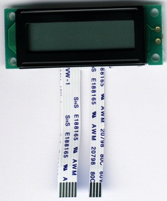

für das oben in der Stückliste erwähnte Display
- LCD-Modul HMC16223SG /2 Zeilen /16 Stellen   Po...
gibt es auch die Möglichkeit, eine 10-pol. Buchse:
10-polige Flexprint-Buchse für 0,3 mm FCC-Leitungen, Pitch 1 mm  Po...
Best.Nr. 451 125 zu verwenden.
Dies erfordert aber eine Leiterplatte für die Buchse im 2mm Raster. Für
neue Projekte mit kleinem LCD-Display wäre das sicher eine preiswerte
Möglichkeit.
Vorgehen wie folgt:
1. Flachbandkabel Pin 15 und 16 abschneiden, aber ~halben Pin 15 für
Sockelrand stehen lassen
2. Zwischen  Pin 6 und  7 mittig mit der Schere bis 3mm vor der
Leiterplatte durchschneiden.
3. Zwischen  Pin 10 und  11 mittig mit der Schere bis 3mm vor der
4. Flachbandkabel Pin 7 bis 10  (D0-D3) mit dem Seitenschneider
heraustrennen.
5. Nach dem Stecken des Flachbandkabels mit einer Lupe die Position im
Stecker kontrollieren!
6. Falls alles nichts wird, wie oben beschrieben, Flachbandkabel ablöten
und Drähte anlöten.

OP #2777402
hier noch einen Nachtrag zum 26.7.2012
Foto vom LCD-Modul HMC16223SG /2 Zeilen /16 Stellen
Passend gemacht für die 10-polige Flexprint-Buchse.
LCD-Maße: Schwarzer Rahmen: 43x20mm, innen 36x10mm
Falls Interesse besteht, kann ich das (nicht erprobte) einseitige Layout
nachliefern.
Karl-Anton

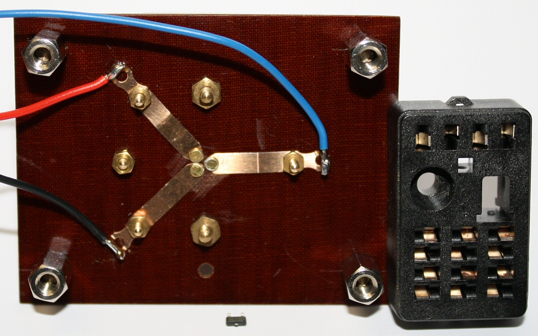

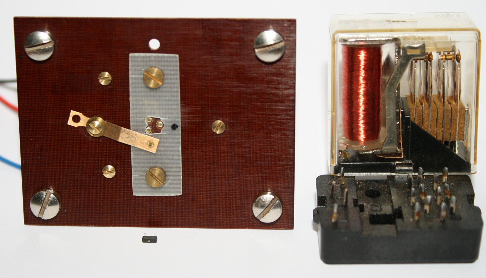

OP #2783696
diesmal Fotos von einem SMD-Mess-Adapter für SOT-23 Transistorgehäuse.
Das Problem beim Selbstbau besteht darin, auf kleinem Raum federnde
Kontakte unterzubringen. Hier ein Vorschlag, der mit üblichen
Bastler-Werkzeugen und etwas Geschick machbar ist.
Benötigt werden:
1.)  1 Altes Relais mit der Bezeichnung T rls T54 d oder Siemens
V23154-D0422-B110 (aus Bastelkiste oder bei Freunden fragen)
2.)  Eine Pertinax- oder Epoxy-Platte ca.42x54mm mit 1mm Stärke
3.)  Eine kleine Pertinax- oder Epoxy-Platte ca.30x10 mit 0,5mm Stärke
4.)  4 Schrauben 1,5mm Durchmesser mit Mutter für Relaisfedern
5.)  2 Schrauben 2mm Durchmesser mit Muttern
6.)  4 Abstandbolzen nach Wahl
Ablauf (Fotos anschauen):
Das Relais wird zerlegt und drei Mittelkontakte mit Zapfen (1,24mm
Durchmesser x 1,08mm Länge) sowie 1Kontakt mit Halbkugel herausgesucht.
Bei den 3 Kontakten mit dem Seitenschneider die Feder abschneiden und
mit feinen Schmirgel abrunden. Die Löcher für die drei Kontakte im
Raster 2 x 2 mm (genau 1,9 x 2mm!) mit 1,3 mm Durchmesser (möglichst
genau!) bohren. Die drei Kontaktfedern von unten einlegen und die
Befestigungslöcher für die Federn anzeichnen und bohren. Die Druckfeder
oben mittig halten, anzeichnen und bohren. Die Platte zum Fixieren des
Transistors festschrauben und dann die Öffnung passend feilen.
Drähte anlöten und mit Transistortester AVR ausprobieren!
Nachtrag zum Sockel: Die Federn eignen sich wunderbar für einen
Transistortestsockel für normale Transistoren.
Karl-Anton
