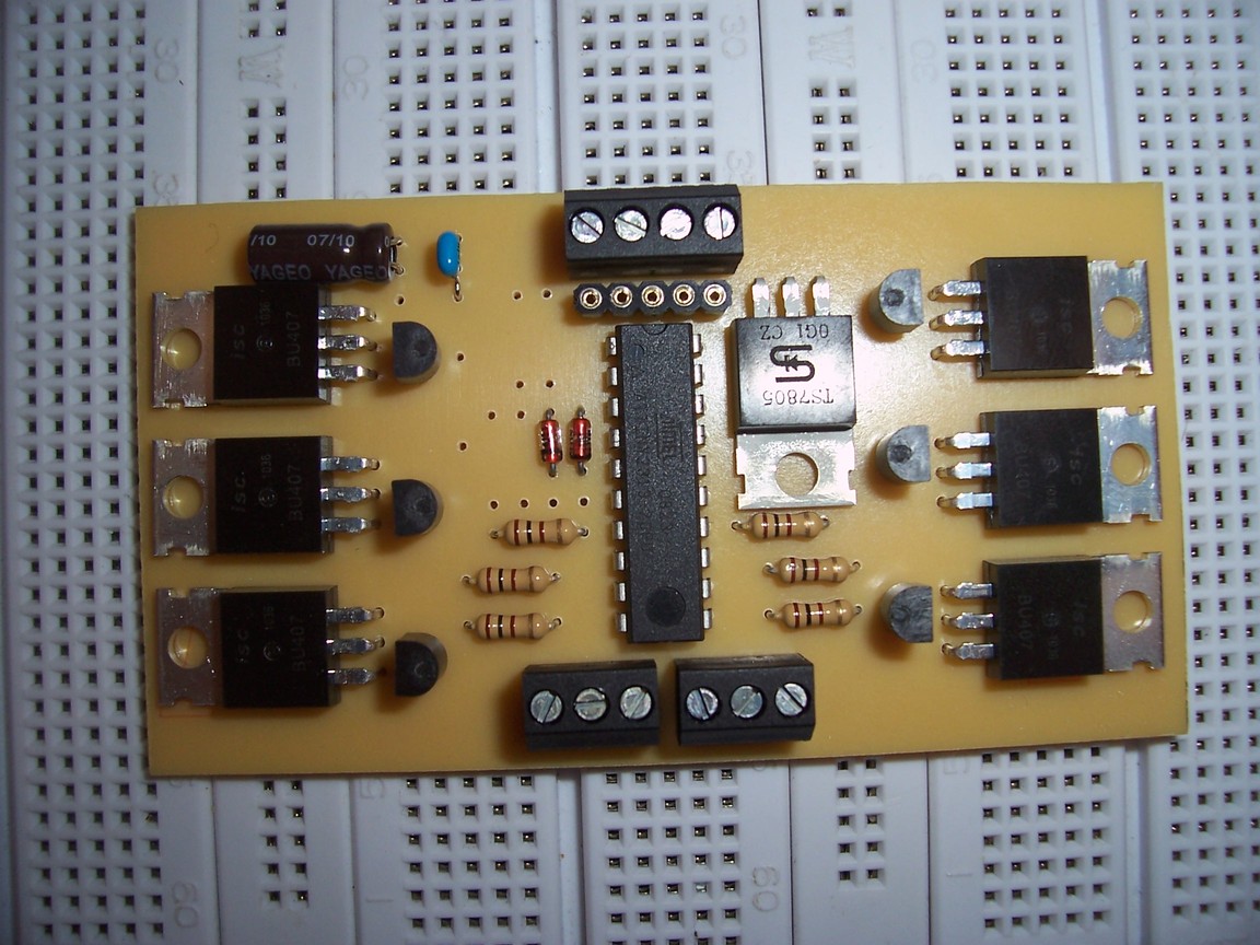

Das was dem ATtiny gesagt wird ^^. Zwei Eingänge über Spannungsteiler 1/3, drei Ausgänge max. je 2A die auf Masse ziehen können. Spannugnsversorgung des ATtiny über 7805. Momentan ein Programm drauf welches beim Betätigen des einen Eingangs die eine Seite ein Balkenlauflicht erzeugt, was kurzzeitig an bleibt, dann aus geht und wieder von vorne beginnt. Beim anderen Eingang momentan das gleiche mit den anderen 3Kanälen ^^. Aber wenn man lustig ist kann man den AVR auch umproggen das er was anderes macht.

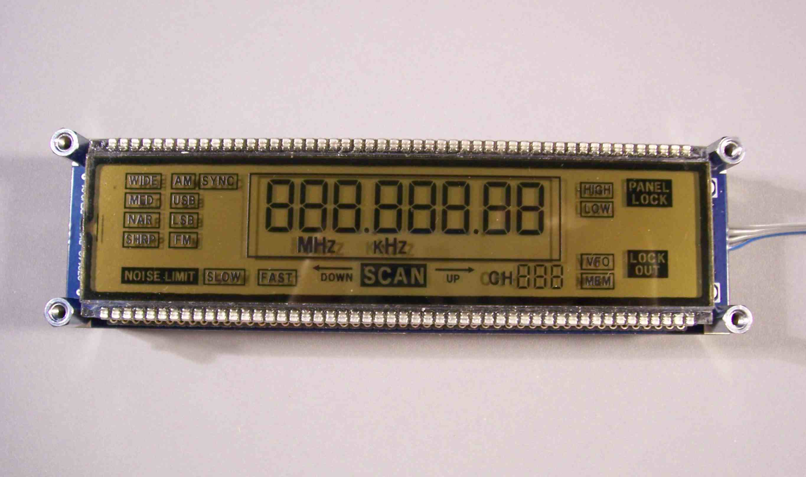

Hier wieder mal was von mir... Die Bilder zeigen eine kleine von mir entwickelte LCD Steuerplatine für ein eBay LCD Empfänger/Scanner LCD. Die vier Treiber ICs sind PCF8577 von NXP und werden via I2C von einem PIC angesteuert. Ich muss mir noch eine Methode zur möglichst gleichmäßigen Ausleuchtung des LCD Hintergrundes ausdenken.

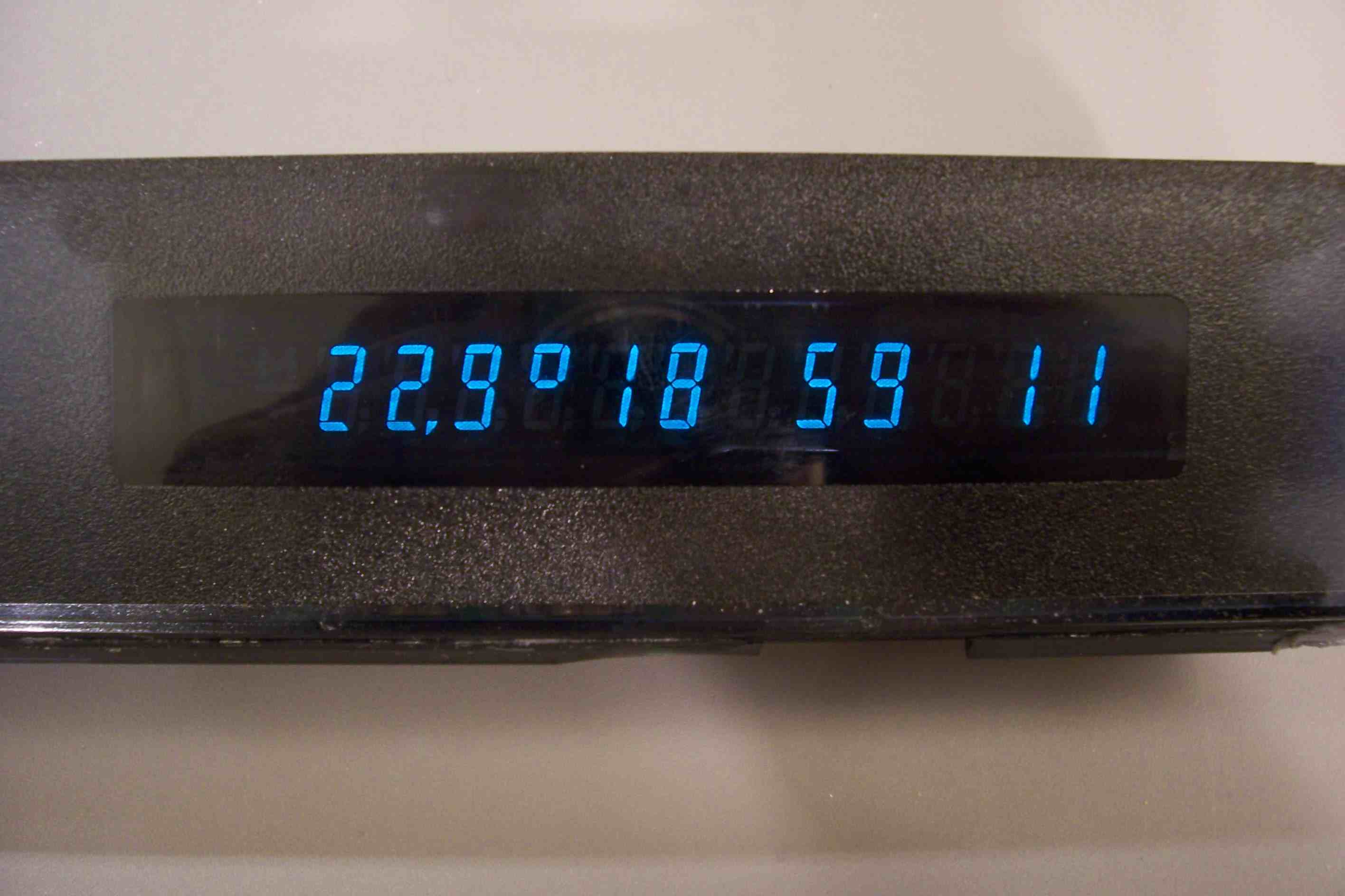

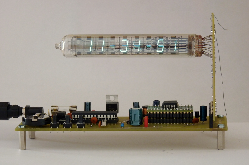

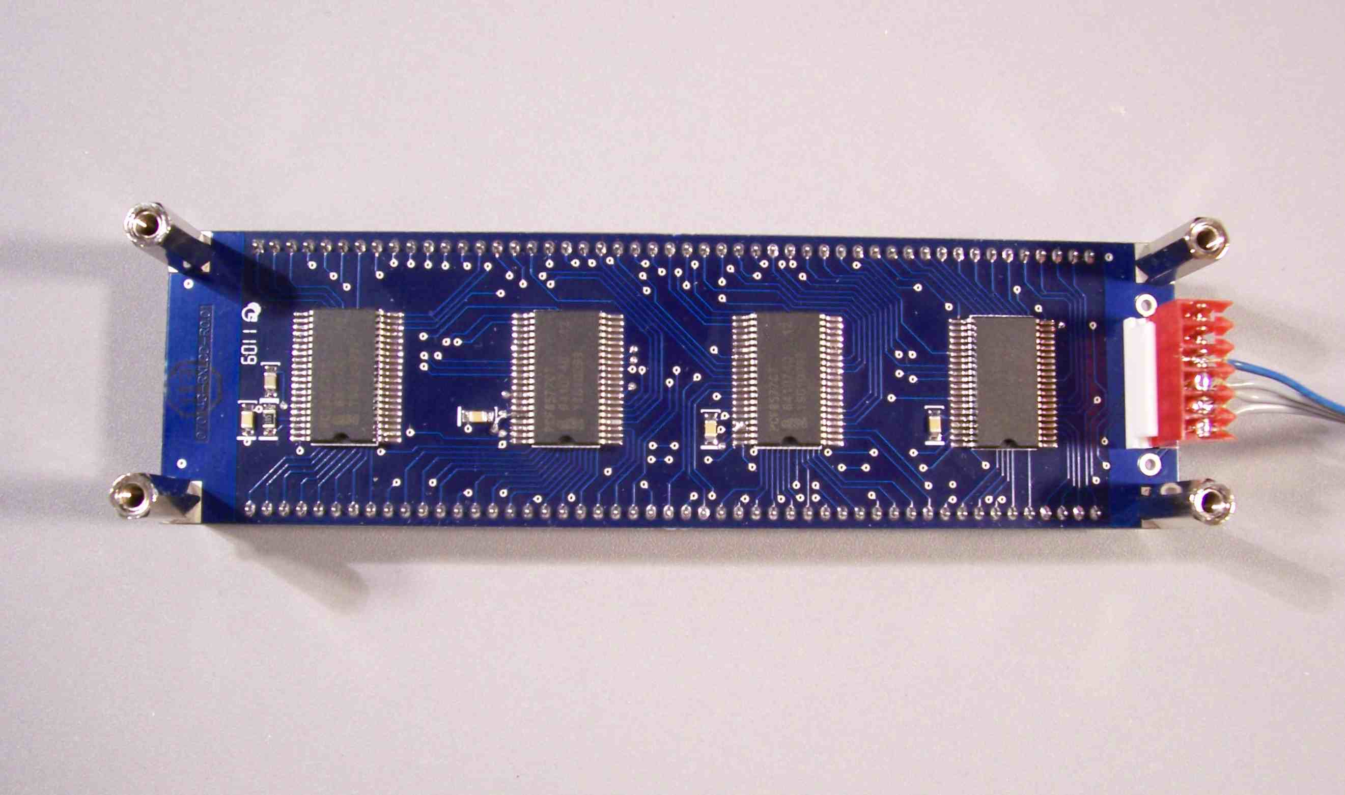

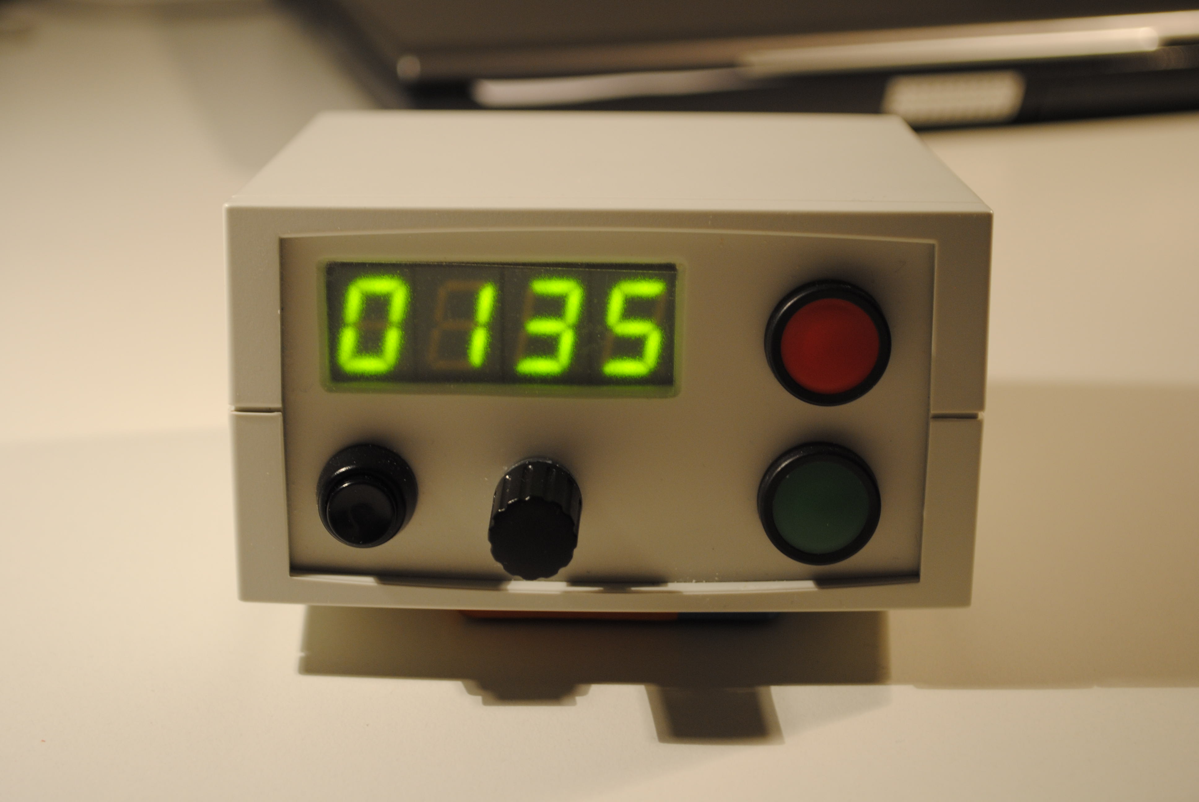

Hier stelle ich eine VFD Calculator Display Steuerung mit dem Princeton Technologies VFD Controller PT6311 vor. Die Datenschnittstelle ist via SPI. Die 5 LEDs werden vom PT6311 bequem mitgesteuert. Ein LM9022 stellt die VFD-Heizspannung von 4.2V und mittels eines vierstufigen Spannungsvervielfacher von 5V auf -27V die Anodenspannung eisenlos bereit.

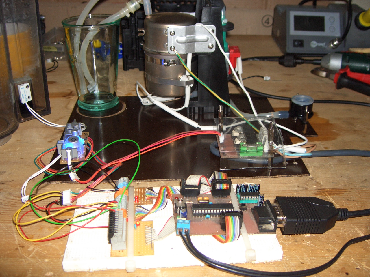

Mein Kaffeemaschinen Prototyp, da mir einige davon in die Hand gefallen sind dachte ich ich baue mal eine anständige Steuerung dafür.

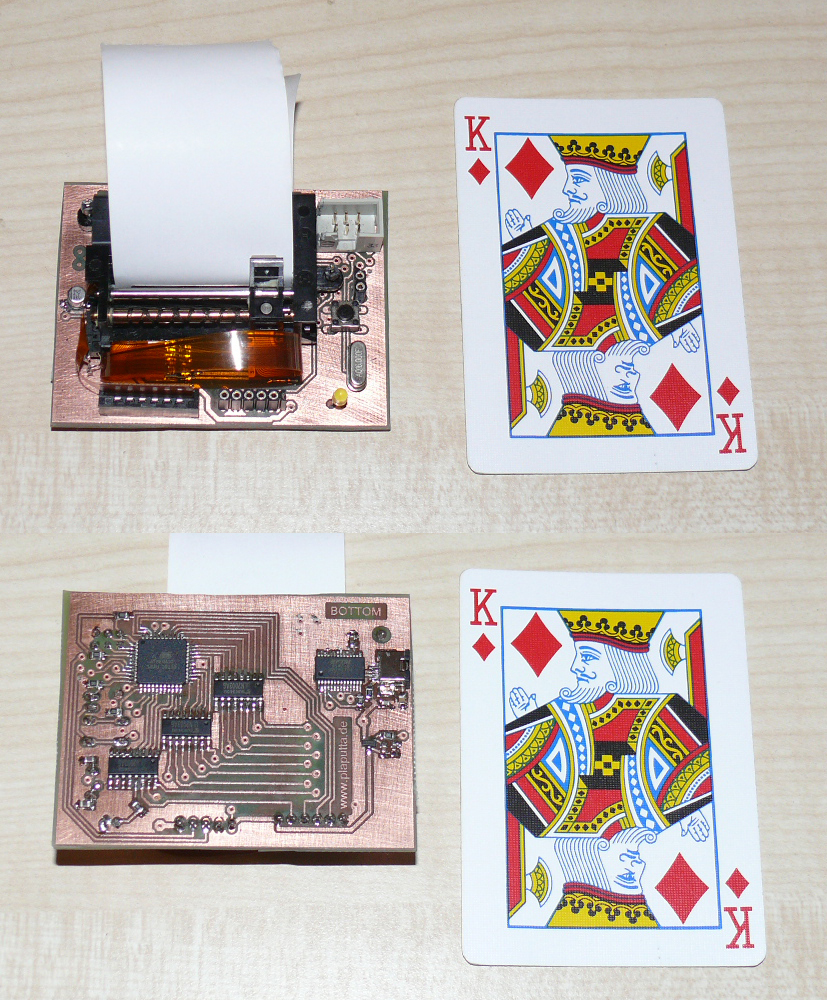

Mein kleiner Thermo-USB-Drucker - leider bei der größe der ISP Buchse etwas vertan :) Toby

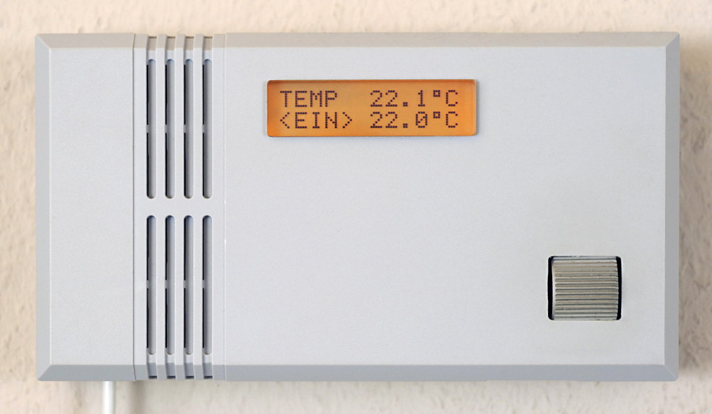

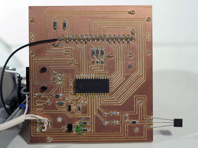

Hier sind ein paar Bilder von meinem Thermostat. Der Sensor ist ein DS18S20 und das Display ist aus einem Sony MZ1. Gesteuert wird das ganze von einem PIC16F876. Den Drehimpulsgeber habe ich auf einen Aluwinkel montiert, damit er von vorne bedient werden kann, ohne dass es weit abstehende Teile gibt. Gruß John

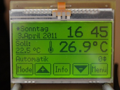

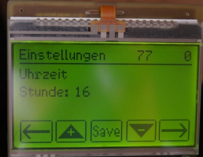

Dann hier mal meine Temperaturregelung. PIC ist ein 18F2420, Display DOG L 128x64 mit Touchscreen, Temperatursensor TSIC 306. Die grüne Platine ist ein Teil vom Innenleben einer Fernbedienung für Funksteckdosen. Der PIC erzeugt die Funksignale und der Funkempfänger sitzt unsichtbar in der UP Dose wo einst der Handregler war und schaltet dort die 230V für die Regler der Fußbodenheizung. Wochenendprogramm, Feiertage, Sommer/Winterzeit, Abwesenheit, Logger für 24h usw. sind integriert. Holger

Toby schrieb: > Mein kleiner Thermo-USB-Drucker - leider bei der größe der ISP Buchse > etwas vertan :) > Toby Hi! Das sieht sehr interessant aus! Kannst du dazu noch ein bisschen was erzählen? Druckt das Ding von einem normalen PC aus?
sparks schrieb: > Toby schrieb: >> Mein kleiner Thermo-USB-Drucker - leider bei der größe der ISP Buchse >> etwas vertan :) >> Toby Das würde mich auch mal interessieren - hast du noch ein paar Beispielbilder oder mehr Info wo du den Drucker her hast? Wäre echt interessant. Dankeschön.

Lehrmann Michael schrieb: > sparks schrieb: >> Toby schrieb: >>> Mein kleiner Thermo-USB-Drucker - leider bei der größe der ISP Buchse >>> etwas vertan :) >>> Toby > > Das würde mich auch mal interessieren - hast du noch ein paar > Beispielbilder oder mehr Info wo du den Drucker her hast? > > Wäre echt interessant. > > Dankeschön. Geraten: aus einer Kasse

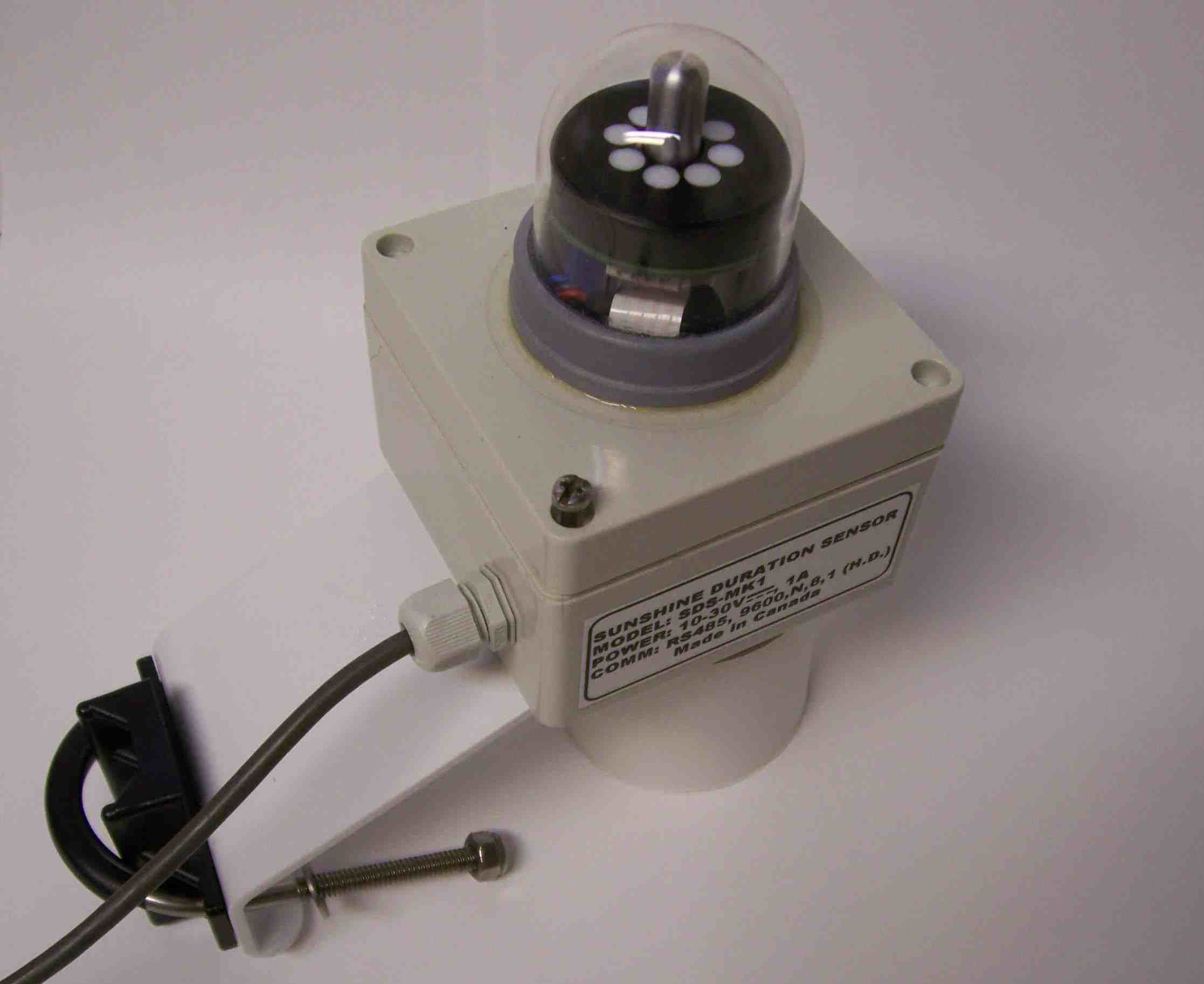

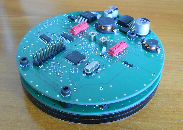

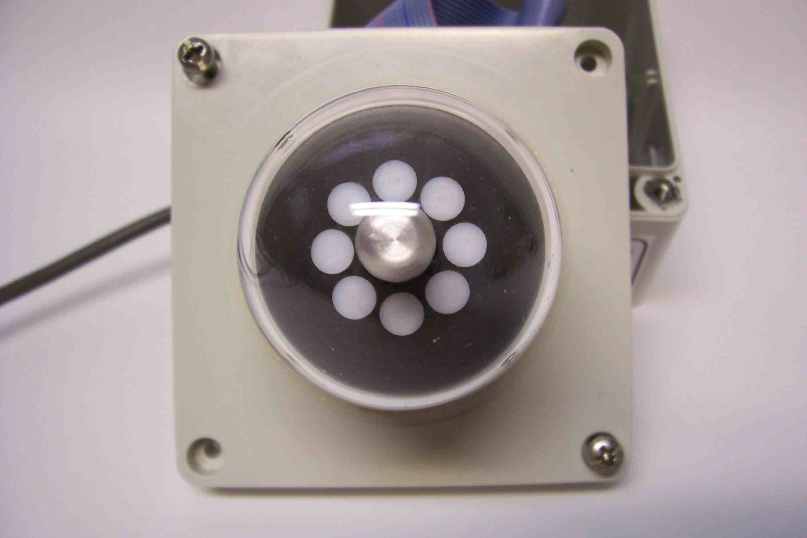

Hier stelle ich meinen Sonnenscheindauer Sensor vor. Dem Design stand das Aandera Model 3160 Sensor als Pate;-) In der Glaskuppel sitzt ein Schattenstab um den in gleichmäßigen Abständen 8 Photodioden herum angeordnet sind. Bei Sonneneinstrahlung ist immer mindestens eine Photodiode vollkommen im Schatten. Bei Wolkenbedeckung gibt es keinen richtigen Schatten und das Ausgangssignal aller Dioden ist dann ziemlich gleich. Bei Sonneneinstrahlung liegt das Verhältnis zwischen der beschatteten Diode und den verbleibenden Dioden meist zwischen 15-100 zu 1. Die Photodioden sitzen hinter dünnen Teflonscheiben die die Lichtstärke um 50% verringern damit die Photodioden nicht überlastet werden. Das schwarze Teil ist aus schwarzen Plastik gedreht. Ein eingebauter Heizer verhindert Frostbeschlag im Winter. Mit einer (hier nicht gezeigten) externen Heizungsvorrichtung kann man den Schnee bei Bedarf weg schmelzen. Die PIC uC F.W. ist so konfiguriert dass der Sensor erst bei 15% der Strahlungsstärke zu Mittag anspricht weil nach WMO Vorschlag die Sonnenstärke mindestens 120W/m2 betragen soll. Da mir leider kein geeichtes Vergleichsinstrument zur Verfügung steht muss das für mich reichen. Im Bereich meiner Latitude (53 Grad N.) soll die maximale Bestrahlung am Mittag um ca. 800W/m2 liegen. Der Sensor ist an meinem Wetterstation RS485-Bus (9600 Baud) angeschlossen und wird von einem (vorsintflutlichen) 386sx 25MHz Laptop (mit Flash Festplatte) Logging Programm regelmäßig abgefragt. Gruß, Gerhard

Hallo Gerhard, laut deiner Beschreibung befindet sich bei Sonneneinstrahlung immer mindestens eine Photodiode vollkommen im Schatten, wie wird dies den bewerktstelligt ? Der Schattenstab scheint ja ein "ganz normaler" Stab zu sein, der nicht speziell geformt ist. Auf jeden Fall ein sehr schönes Projekt, sieht sehr professionell aus (Kommerzielles Projekt ? Made in Canada ?!). mfg "Sunboy"

Hi Sunboy, "Sunboy" schrieb: > Hallo Gerhard, > > laut deiner Beschreibung befindet sich bei Sonneneinstrahlung > immer mindestens eine Photodiode vollkommen im Schatten, wie wird dies > den bewerktstelligt ? Der Abstand des Schattenstabes ist so gewählt dass sich bei jedem Einstrahlungswinkel immer eine Diode im Schatten befindet. Bei mir ist im Sommer der Sonnen Azimuth fast 260 Grad. Der Sonnen Einstrahl Winkel ist ungefähr 55 Grad. Auf jeden Fall funktioniert die Abschattung einwandfrei. > Der Schattenstab scheint ja ein "ganz normaler" Stab zu sein, der nicht > speziell geformt ist. Ist einfach aus 0.375"(ca. 10mm) Alu gedreht. Er muss nur so dick sein um immer ein-ein halb Dioden abzuschatten. Ich möchte allerdings den Schattenstab noch matt-schwarz lackieren (Vielleicht geht Ruß?) Im schlimmsten Fall wenn der Schatten sich gerade zwischen zwei Dioden befindet ist der Kontrast allerdings nur 15:1. Andernfalls steigt er auf 100:1. Ein etwas dickerer Schattenstab würde den Kontrast bestimmt noch verbessern. > Auf jeden Fall ein sehr schönes Projekt, sieht sehr professionell aus > (Kommerzielles Projekt ? Made in Canada ?!). Ist nicht kommerziell und nur ein Hobbyprojekt von mir. Danke für die Blumen;-) Gruß, Gerhard > > > mfg > > "Sunboy"

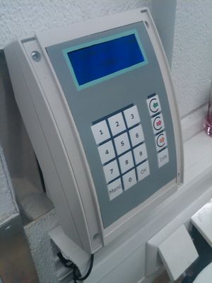

Dann auch hier mal ein Eintrag meines Projektes. Ein RFID -Zeiterfassungs Terminal. Mit Serverkommunikation und Auswertung. Mehr dazu gibts hier RFID-Zeiterfassungs Terminal

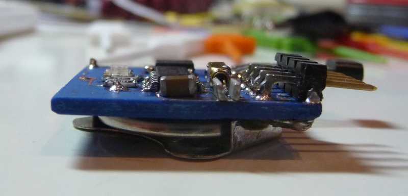

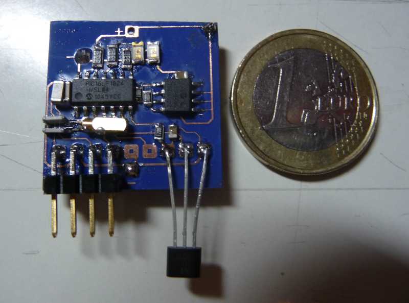

Mini-Temperatur-Logger mit TSIC306, PIC16LF1824 und 24FC1026 Vorgabe war: klein und minimaler Stromverbrauch. Die Platine ist 25x25 mm gross, die gesamte Schaltung einschl. Batterie und Stiftleiste 9 mm dick. Versorgung mit CR2032, Stromverbrauch 1.5 µA, läuft also mehrere Jahre. Gespeichert werden z.Zt. noch 32768 Messwerte (je 2 Bytes), mit Softwareanpassung werden es 65536 Messwerte (je 2 Bytes) sein.
Stephan S. schrieb: > Mini-Temperatur-Logger mit TSIC306, PIC16LF1824 und 24FC1026 > > Vorgabe war: klein und minimaler Stromverbrauch. Die Platine ist 25x25 > mm gross, die gesamte Schaltung einschl. Batterie und Stiftleiste 9 mm > dick. Versorgung mit CR2032, Stromverbrauch 1.5 µA, läuft also mehrere > Jahre. Gespeichert werden z.Zt. noch 32768 Messwerte (je 2 Bytes), mit > Softwareanpassung werden es 65536 Messwerte (je 2 Bytes) sein. Hallo Stefan, ist der Quarz auf dem ersten Bild ein 32.768 khz Uhrenquarz an T0CK/T1OSI mit FW RTC ? Wie wird der Timestamp der Messungen gehandhabt? Ich habe kürzlich auch einen kleinen PIC Datenlogger für 5 Messwerte gebaut und es interessiert mich wie Du das gemacht hast. Ist Dein Logger in einem Gehäuse eingebaut? Wie werden die Daten hoch geladen und der Upload gestartet (RS232?)? Gruß, Gerhard
Hallo Gerhard, der Quarz ist ein Uhrenquarz und liegt am Timer1-Oszillator. Der Timer1 läuft frei durch und weckt den PIC alle xx Sekunden auf, der schaut dann nach, ob er messen muss und schläft denn wieder ein. Die Messungen werden nach jeder Messung im EEPROM abgespeichert, Ausgabe ist über RS232 (ohne MAX232, der zieht zuviel). Ob gemessen oder ausgegeben wird, entscheidet beim Start der Pegel an einem Pin. "Gehäuse" ist eine von diesen kleinen Plastiktüten, in denen Reichelt seine Artikel verpackt. Gruss Stephan
Stephan S. schrieb: > Hallo Gerhard, > > der Quarz ist ein Uhrenquarz und liegt am Timer1-Oszillator. Der Timer1 > läuft frei durch und weckt den PIC alle xx Sekunden auf, der schaut dann > nach, ob er messen muss und schläft denn wieder ein. Die Messungen > werden nach jeder Messung im EEPROM abgespeichert, Ausgabe ist über > RS232 (ohne MAX232, der zieht zuviel). Ob gemessen oder ausgegeben wird, > entscheidet beim Start der Pegel an einem Pin. "Gehäuse" ist eine von > diesen kleinen Plastiktüten, in denen Reichelt seine Artikel verpackt. > > Gruss Stephan Hi Stefan, Deine Antwort kam aber wirklich super schnell;-) Danke für die Infos. Ich habe vor mir einen ähnlichen Logger nach Deiner Art zu bauen. Der 5-Kanal Logger von mir war nicht für Batteriebetrieb gedacht und deshalb finde ich Dein Design für Langzeit Aufzeichnungen besser. Gehäuse wird bei mir voraussichtlich eine (nach Vertilgung) TicTac Mint Plastik Box. Auf dem weißen Einsatz lässt sich bequem eine Buchse und Schalter anordnen. Gruß, Gerhard
Hallo Gerhard, so wie das Teil jetzt ist, könnte man 3 Eingangkanäle einlesen, 1 weiterer Pin wird zum Ein/Ausschalten der TSICs genutzt. Wenn man die 2 LEDs weglässt, hat man 2 weitere Kanäle. Es gibt auch die 16LF1828 und 1829, die haben 20 Pins und entsprechend 6 mehr Kanäle. Wenn Du weitere Infos brauchst, helfe ich gerne. Gruss Stephan
Stephan S. schrieb: > Hallo Gerhard, > > so wie das Teil jetzt ist, könnte man 3 Eingangkanäle einlesen, 1 > weiterer Pin wird zum Ein/Ausschalten der TSICs genutzt. Wenn man die 2 > LEDs weglässt, hat man 2 weitere Kanäle. Es gibt auch die 16LF1828 und > 1829, die haben 20 Pins und entsprechend 6 mehr Kanäle. Wenn Du weitere > Infos brauchst, helfe ich gerne. > > Gruss Stephan Hallo Stefan, danke für Dein Angebot. Ja, mit den 16LF18xx kann man schon allerhand machen. Mit einem SHT15 von Sensirion könnte man auch noch zusätzlich %RH mit aufzeichnen. Die Frage ist nur wo hört man dann auf;-) (Feature Creep). Wie viel Speicherplatz braucht Dein Programm? Mit welcher Programmiersprache hast Du den Logger entwickelt? Wie löscht Du den EEPROM wieder? Man könnte um Pins zu sparen einen Analog Eingang zum Einlesen von mehreren Schalter mittels Widerstandskette wie man sie oft in Consumerelektronik findet verwirklichen. Die braucht man dann nur anstecken wenn man die Daten hoch laden will und den EEPROM löschen muss. Gruß, Gerhard P.S.: Wir sollten fast einen neuen Thread anfangen damit wir hier nicht zu weitschweifig werden und der Ruf nach mehr neuen Bildern kommt; -)
Programmiert in ASM und ca 800 Bytes lang. Löschen braucht man nicht, das Ende der Daten wird durch 2 Bytes FF FF (die es als Daten nicht geben kann) gekennzeichnet.
Stephan S. schrieb: > Programmiert in ASM und ca 800 Bytes lang. Löschen braucht man nicht, > das Ende der Daten wird durch 2 Bytes FF FF (die es als Daten nicht > geben kann) gekennzeichnet. Hallo Stefan, alles klar. Danke für die Infos. Gruß, Gerhard

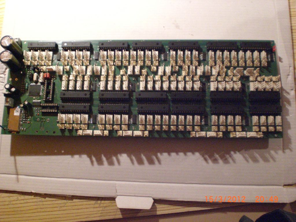

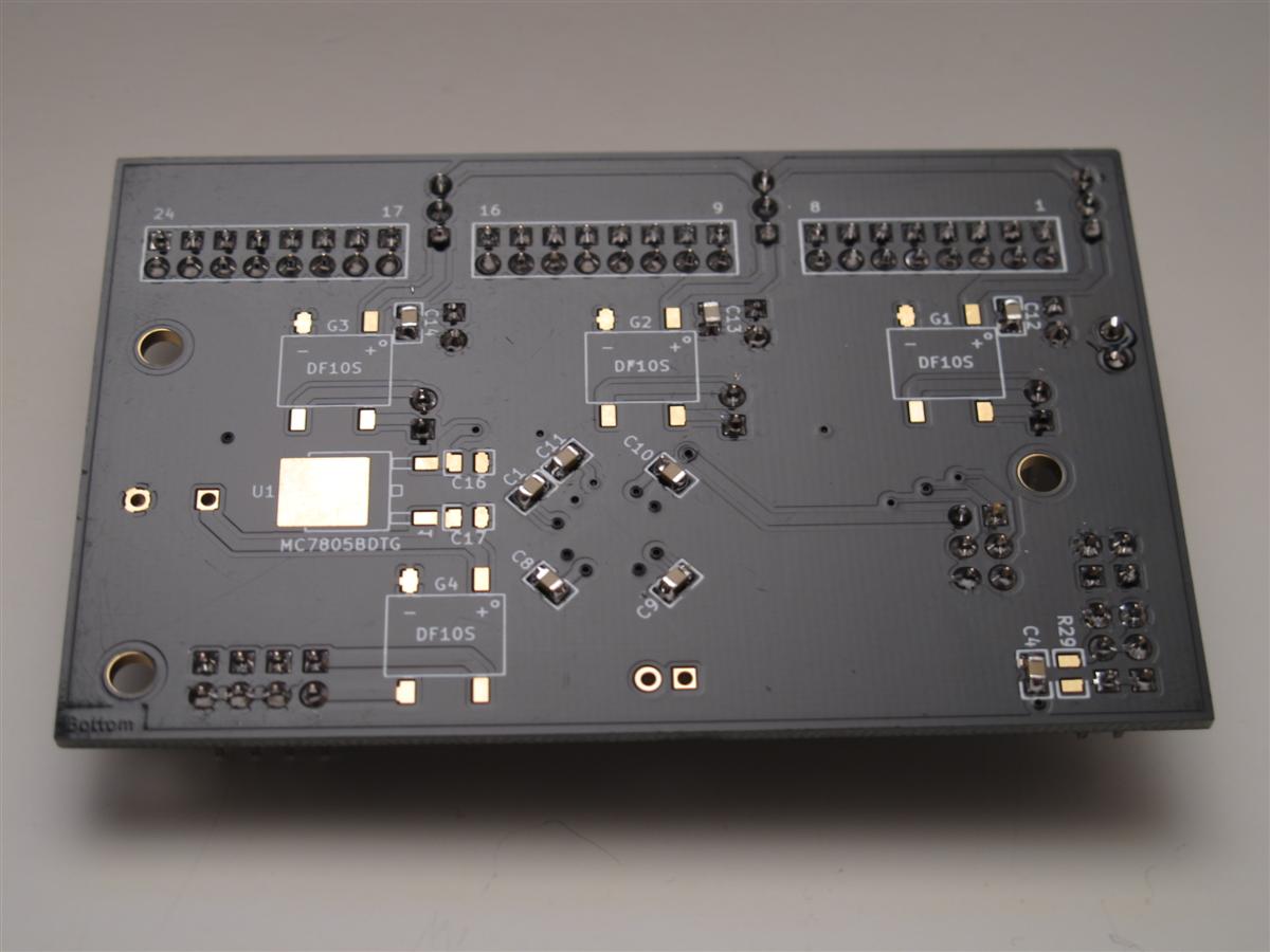

Hi! Hier mein aktuelles Projekt: PC-gesteuerte Modellbahnbeleuchtung. Ein Modul hat 24 Ausgänge und 2 Eingänge. Gesteuert werden die Module vom PC aus über einen RS485 Bus. Projektbeschreibung: http://www.mikrocontroller.net/articles/RS485_IO_Board_-_ModellBahnLichtSteuerung Gruss, Micha

@Micha, wo hast du die LP fertigen lasse?
Hi! pcbcart.com 1,85€ / Stück Gruss, Micha

@Michael Selbst gelötet oder fertigen lassen? Saubere Arbeit :-)
#2334967
>> Saubere Arbeit :-)
finde ich auch ... nur der Preis kann nicht stimmen
1,85€ / Stück ... vielleicht bei 1000 Stück?

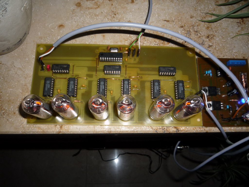

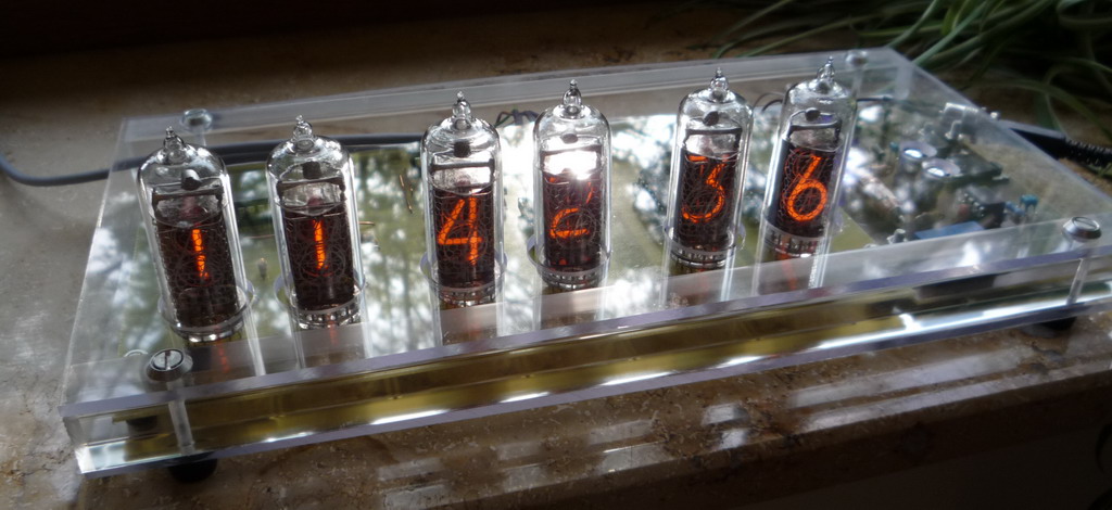

Meine DCF Nixie Uhr, noch ohne Gehäuse IN-14 , mit Attiny2313
#2401001
Mit Gehäuse , Material Makrolon

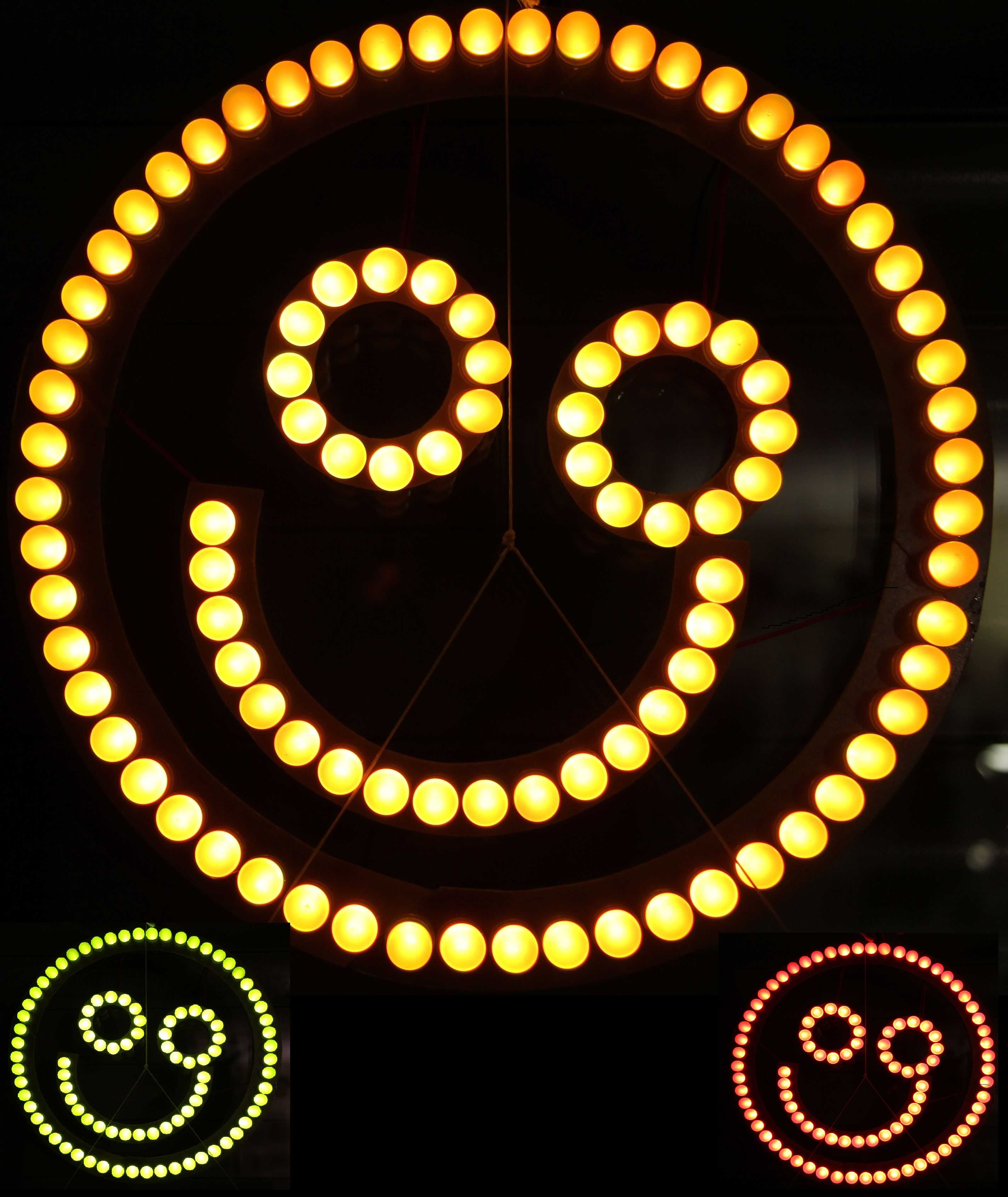

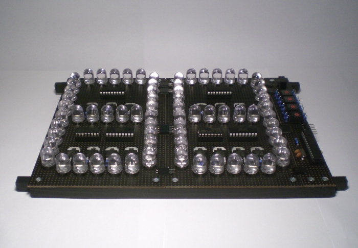

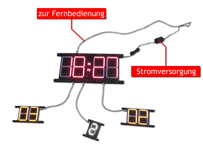

LED-Countdown, mehr Infos hier: http://www.jb-electronics.de/html/elektronik/digital/d_countdown2.htm

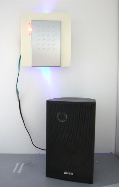

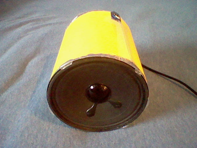

Hier mal eine Hausglocke wie eine Disco. Super guter Sound für diese Bastelerei. Audio Wav ab SD Card nach Vorlage von Elm by Chan und einem Audioverstärker aus einem alten Fernseher.

Hi! @old-school_offline 1,85€ bei 30 Stück, +38€ einmaliges einrichten @Markus selbst bestückt :) @Hauke Es ist ein echtes Foto, kein Rendering ;) Und das beste: es funktioniert... Gruss, Micha

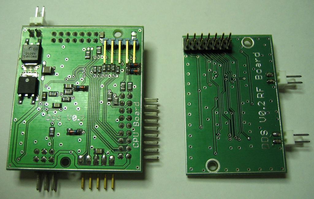

Hier mal mein derzeitiges Spass-Projekt. Das ganze ein Dual-DDS Board zum Auf-/Nachrüsten von alten Funkgeräten. Es ersetzt dann dort die PLL/BFO/etc. Zwei DDS werden benutzt, jeder mit Filter. Ein Filter geht von ca. 9 MHz bis ca. 15 MHz, der zweite von ca. 11 MHz bis ca. 40 MHz. Es gibt diverse Eingänge für die Funktionsumschaltung sowie PTT, zwei Drehgeber plus Tastfunktion. Dazu ein Audio-Eingang, da das ganze die DDS auch FM Modulieren kann. Das ist praktisch für alte AM/SSB Kisten, um so den FM-TX gleich mit dabei zu haben. Desweiteren ein Ausgang für eine Regelspannung, welche Frequenzabhängig ist. Damit lässt sich dann die Vorselektion passend zur Frequenz einstellen. Schliesslich noch 2 freie ADC Eingänge um Dinge wie S/RF, SWR Meter zu realisieren. Display wird per serieller angesteuert, somit ist man flexibel, da das jeweilige Display dann ebenfalls einen kleinen µC hat der das ganze passend auswertet und darstellt. Hier im Beispiel ein 8-stellige 7-Segemnt Anzeige. In dem Bild oben wird die 26.xxx MHz direkt erzeugt und FM moduliert ;) Für Audio ist natürlich auch ein aktiver Tiefpass mit dabei. Die Potis dienen zum Einstellen des Spannungsbereichs der DC-Ausgabe, des Offsets des Audio-Inputs sowie der Verstärkungseinstellung, ebenfalls Audio. Derzeit arbeite ich noch an der Firmware. "Leider" kommen mir zur Zeit die Kunden in die Quere, so das ich wenig Zeit habe da weiter zu machen. Es geht voran, aber langsam. Grüße, Chris

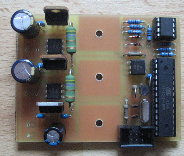

Sou auch mal was von mir: Unser Motorsteller, den wir im Rahmen eine Projektarbeit gebaut haben. Frontplatte ist aus Plexiglas und wurde von nem Bekannten mit einer CNC-Maschine hergestellt. Platinen sind alle selbst hergestellt. Prozessor ist ein ATMega32, der Motortreiber ein VNH2SP30. Das Teil liefert an 10-15V 10A dauerhaften Motorstrom. Wir haben ihn mal bis 3A im Dauerlauf getestet, da kam der Treiber auf gerade mal 30-35°C. Danach hat sich mein Netzteil verabschiedet :-P Leider kamen die Flachbandkabel zu spät und somit sind sie recht hässlich aufgelötet. Dafür habe ich jetzt 30m RM1,0 herum liegen :-/

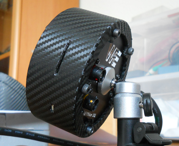

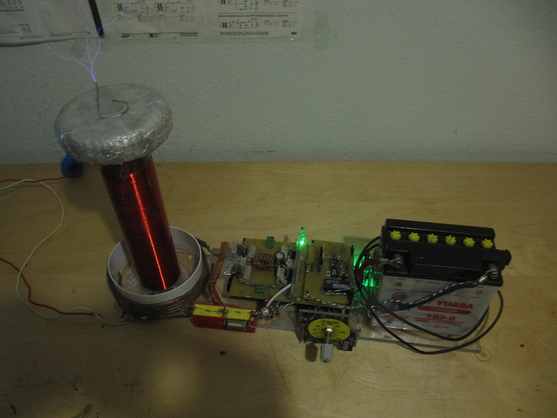

Endlich - Meine fix-fertige, portable DRSSTC Experimentierzeit: März 2010 - Oktober 2011 Bauzeit, endgültig: Oktober 2011 - Januar 2012 Features: - IGBT-Vollbrückchen - On- und Offtime-Interrupter mit wahlweise zuschaltbarem Audiointerrupter sowie vollkontrollierbarem, wahlweise zuschaltbarem Burstmode-Interrupter - Funken ohne Breakoutpoint möglich Grüsse, Microwave (der sich tierisch freut, dass die never ending DRSSTC-Story nun doch ein (gutes) Ende gefunden hat.. :) )

Ganz nett :) Was zieht die Spule denn so an Strom unter vollast (höchst mögliche BPM anzahl)?
Darf ich gar nicht, weil es mir sonst die IGBTs himmelt. Werde aber, sobald wieder Zeit vorhanden ist, die IGBTs mit KüKös versehen. Seitens Aufwärtswandler wären 200W erlaubt, der 500W-Halogenbrenner über der rechten Halbbrücke drosselt die Leistung aber wohl bereits ab etwa 150W. Grüsse, Microwave
#2491037
Aber sind IGBTs nicht viel zu Langsam für solche Anwendungen? Das sind ja schon bestimmt an die 500-1000 KHz oder nicht?
Sind 310kHz nach letzten Messungen Grüsse, Microwave

@Jonas: Weshalb überhaupt IGBTs? Wenn das ganze aus einer 12V-Quelle gespeist wird, werden die Spannungen ja wohl noch mit entsprechenden MOSFETs zu handhaben sein - welche dann in so ziemlich allen technischen Aspekten die Nase vorn hätte. IGBTs haben ja doch ein recht klares Einsatzgebiet und ich sehe im Moment nicht, dass Du mit deiner 12V-Akku-gespeisten Applikation darin liegst - weshalb also keine MOSFETs sondern IGBTs?!
Sascha W. schrieb: > @Jonas: Weshalb überhaupt IGBTs? IGBTs sind wegen der hohen Pulsströme bei moderat hohen Spannungen im Einsatz. Sascha W. schrieb: > Wenn das ganze aus einer 12V-Quelle > gespeist wird, werden die Spannungen ja wohl noch mit entsprechenden > MOSFETs zu handhaben sein Was ich nicht erwähnt habe, ist die Zwischenkreisspannung, die normalerweise 0...160VDC beträgt. MOSFETs mit 200VDC und 150A Pulsstrom habe ich nicht mit vertretbarem Preis und im TO220-Gehäuse gefunden. Sascha W. schrieb: > IGBTs haben ja doch ein recht klares > Einsatzgebiet Wozu i. d. R auch die sogenannte DRSSTC gehört, siehe unten: (Der Serienresonanzkreis schaukelt sich durch phasenkorrekte Aufsteuerung auf, wobei sein reeller Widerstand gegen vielleicht 100mOhm strebt. Bei 160V könnten somit rein theoretisch überlegt 1.6kA ins Fliessen kommen, bei verlangten 150Ap sind die IGBTs aber noch vertretbar schnell und klein und die Entladungen sind schon gross genug. Selbstverständlich wird die Brücke gesperrt, bevor der Strom zu dreist wird, es gäbe zudem die Option für eine automatische Abschaltung, diese lohnt sich bei mir jedoch nicht.) Grüsse, Microwave

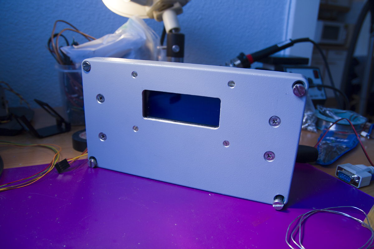

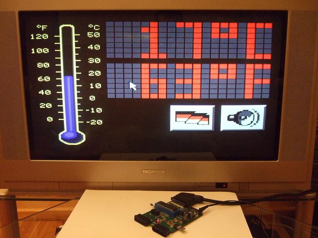

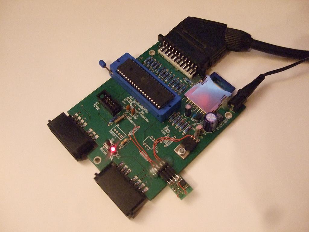

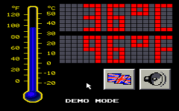

Sprechendes Thermometer mit Videoausgang (oder wenn man Weihnachten sonst nix zu tun hat) - RGB Videoausgabe der Temperaturmesswerte auf angeschlossenem TV - umschaltbare Sprachausgabe der Messwerte in Englisch und Deutsch - Ausgabe in Fahrenheit und Celsius - analoges Thermometer und Digitalanzeige - LM75 als Temperatursensor - Controller ATMEGA644 siehe auch hier: http://www.youtube.com/watch?feature=player_embedded&v=JwiJyFb6tt4

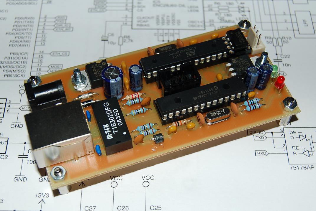

Hallo, hier ein AVR Art Net Node. http://www.youtube.com/watch?v=s1IC2uYIGo0 Gruß Uli

@John Bauer: Wo hast du das schicke Gehäuse erworben?
Michael D. schrieb: > Wie bist du zufrieden mit deinem Werk, kann es sich hören lassen? Nach ein paar Test halte ich sie für meinen Anwendungsfall (Wiedergabe von Sounds alter Acarde Spiele) brauchbar. Bei großen Lautstärken kommt es zu Verzerrungen, aber das waren für mich Lautstärken die sowieso unangenehm laut waren. Jedoch gehen die Verzerrungen leider nicht weg sobald man die Lautstärke wieder leise dreht, sondern erst wenn man den Kopfhörer einmal aus steckt. Das hatte ich beim Aufbau auf dem Breadboard nicht beobachten können. Außerdem fiept es einmal kurz wenn beim Einstecken der Klinkenstecker kurzzeitig beide Kanäle verbindet. Mit der Platine selbst bin ich zufrieden - nur bei den Überspannungschutzdioden hatte ich mich in der Größe vertan (war von einem 1N4007 vergleichbarem Gehäuse ausgegangen) und sie deswegen stehend eingebaut.
Zegediener schrieb: > @John Bauer: Wo hast du das schicke Gehäuse erworben? Es ist das hier: http://www.reichelt.de/Kunststoffgehaeuse-BOPLA/BOPLA-EG-1530L/index.html?ACTION=3&GROUPID=3353&ARTICLE=5714&SHOW=1&START=0&OFFSET=16&

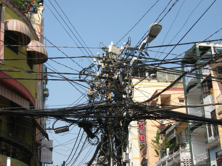

Leider nicht von mir gebaut und verstanden, aber durchaus ein Kunstwerk, geknipst in Ho Chi Minh- City. Das Internet flutscht dort prima durch... ulf. zurück im VDE-Gebiet
#2519026
Und wer repariert da was wenn was kaput geht? ;)
#2519043
Keiner solange noch Drähte draufpassen sonst neuer Mast
na, da herrscht doch mal Durchblick und Ordnung...sauber verdrahtet :-)
#2519052
Wenigstens kann die Laterne nicht umfallen :D
#2519259
Also, der eine Draht dort kommt mir doch bissel spanisch vor!

Ulrich Radig (Gast) schrieb: > Hallo, > hier ein AVR Art Net Node. > http://www.youtube.com/watch?v=s1IC2uYIGo0 > Gruß > Uli Eine wunderschöne, eng bebaute, einseitg selbstgeätzte Platine. Sehr schön. ;) Ulrich, hast du in deinem Shop eigentlich mal irgendwann wieder NaPS? Ist die ganze Zeit schon auf rot.

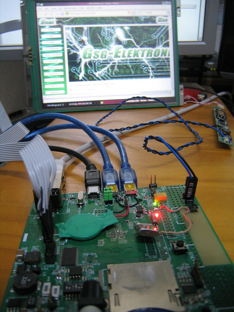

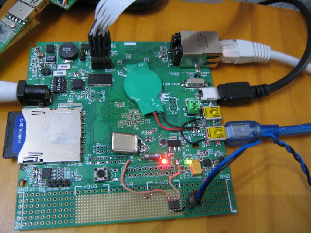

Hier mein aktuelles selbstgebautes Projekt: - 450 MHz ARM9 CPU - 32 MByte SDRAM - 10/100 Mbit Ethernet - 2x USB (OTG 2.0 und Host) - SD Karte oder NAND Flash - LVDS Ausgang für Displays bis 1024 * 1024 Pixel - ADC über I²C - SPI Flash für den Bootloader - Akku Lader für Li+ Akkus mit auf der Platine, wahlweise Akkubetrieb oder Netzbetrieb mit automatischer Umschaltung - Linux (Debian) bootet von SD Karte oder USB, NAND Flash müsste auch gehen - alles zusammen mit einem Freund realisiert Der Controller ist ein AM1707 von TI im BGA Gehäuse mit 256 Balls, das komplette Design ist auf 2 Lagen mit Eagle realisiert. Alle Pins des Controllers sind rausgeführt.
Sehr schick, haste den BGA selbst aufgebraten? Ich hatte vor einiger Zeit mal ein ähnliches Board gesucht, aber jetzt kommt ja der Raspberry PI, der ist halt unschlagbar günstig ;) Aber Respekt für den BGA auf 2 Lagen, bei mir steht jetzt auch bald ein BGA Design an, aber auf 4 Lagen.
Ja den BGA habe ich selbst aufgelötet. Hat mit Heißluft besser geklappt als erwartet. Auf das Raspberry Board bin ich auch gespannt.

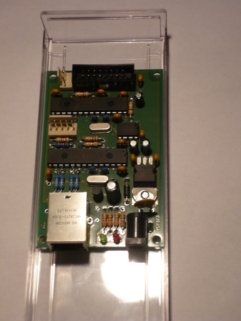

Webserver, diesmal von der PIC-Fraktion: - ENC28J60 - PIC24HJ128GP502 - 25LC512 - LF33 Ist als Ethernet-Basisboard gedacht, um beliebige Geräte und Sensorik anbinden zu können. Das Teil rennt mit 40MIPS und kann sogar HTTPS. Die Maße der Leiterplatte wurden auf das ELV-Gehäuse 68-012515 ausgelegt. Da passt dann noch eine 50x54mm große Erweiterungsplatine mit rein, die mit dem 16poligen Wannenstecker verbunden wird. So können Relais, Schnittstellen, Temperatursensoren, Funk, was auch immer, angeschlossen werden.
Schön simpel und kompakt gehalten, es muss nich immer SMD und ultraklein sein!
#2542282
Hallo Heinz, ist ein schönes Teil. Ist das ganze OpenSource? Könntest du mal den Schaltplan posten?
Es lebe PDIP und Durchsteckmontage. hihihi ein tolles Projekt!!

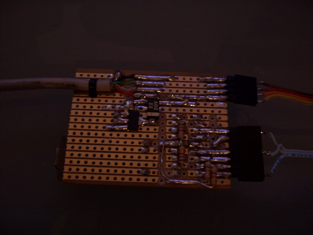

Mal was kleines zusammengeflicktes, nen Adapter für XBOX360 Controllern am PC, die LEDs und das Managen der Controller wird über ein PIC16F628A gemacht, Anschluss über USB.

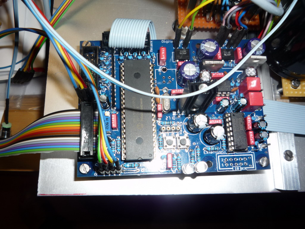

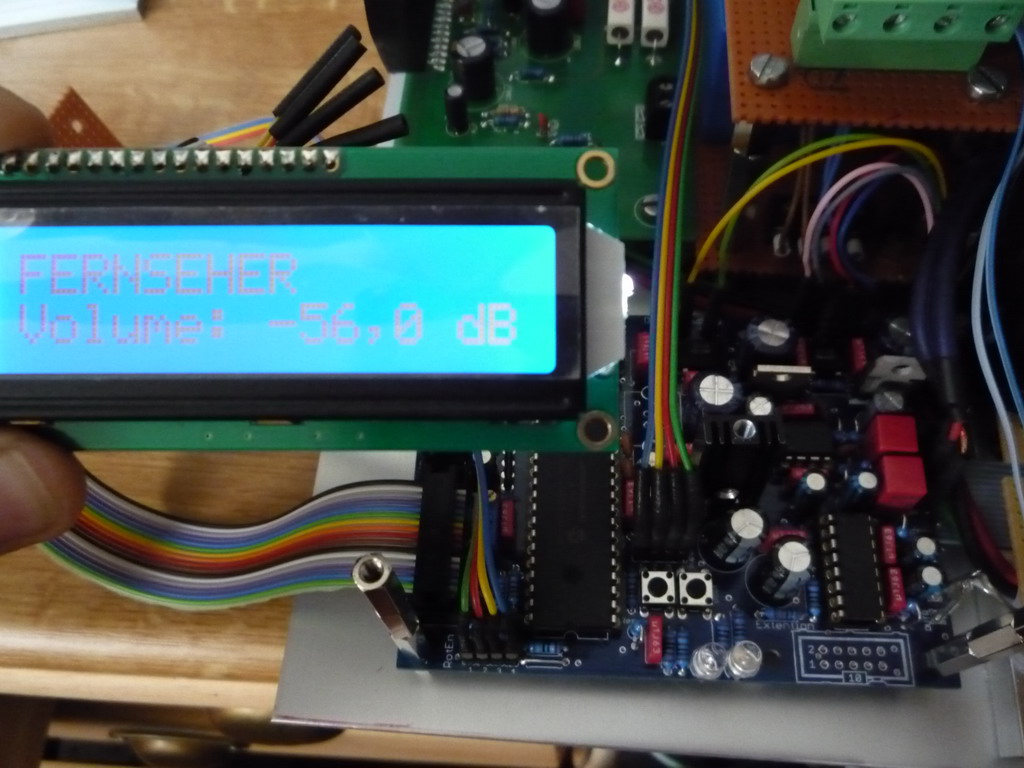

Mein Verstärker in Rohbau : Eckdaten : 2 x STK4050 Lautstärke und Eingang 8 Fach,über PGA2310 und 16x 2 LCD, Fernbedienbar Netzteil und Lautsprechersteuerung über Tiny13 Effektmodule: Loudness,Limiter,Equlizer über Atmega8 gesteuert mit 16x2 LCD Radiomodul ( kommt von ELV ) 2 Optische Eingänge Aussteuerunganzeige LCD 20x4 .............. Die Seitenwände werde aus schwarze Kühlkörper und die Frontplatte lasse ich bei Schaeffer lasern....
Hier der Controller und das Display

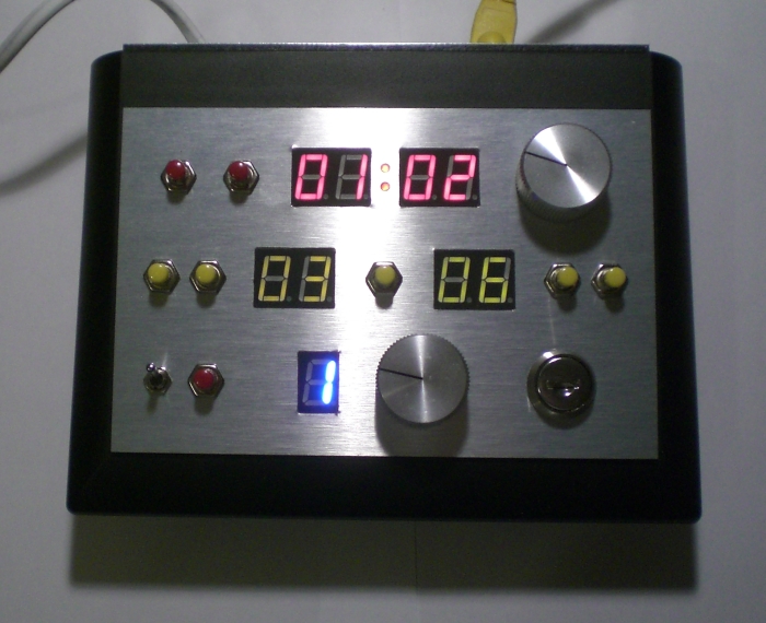

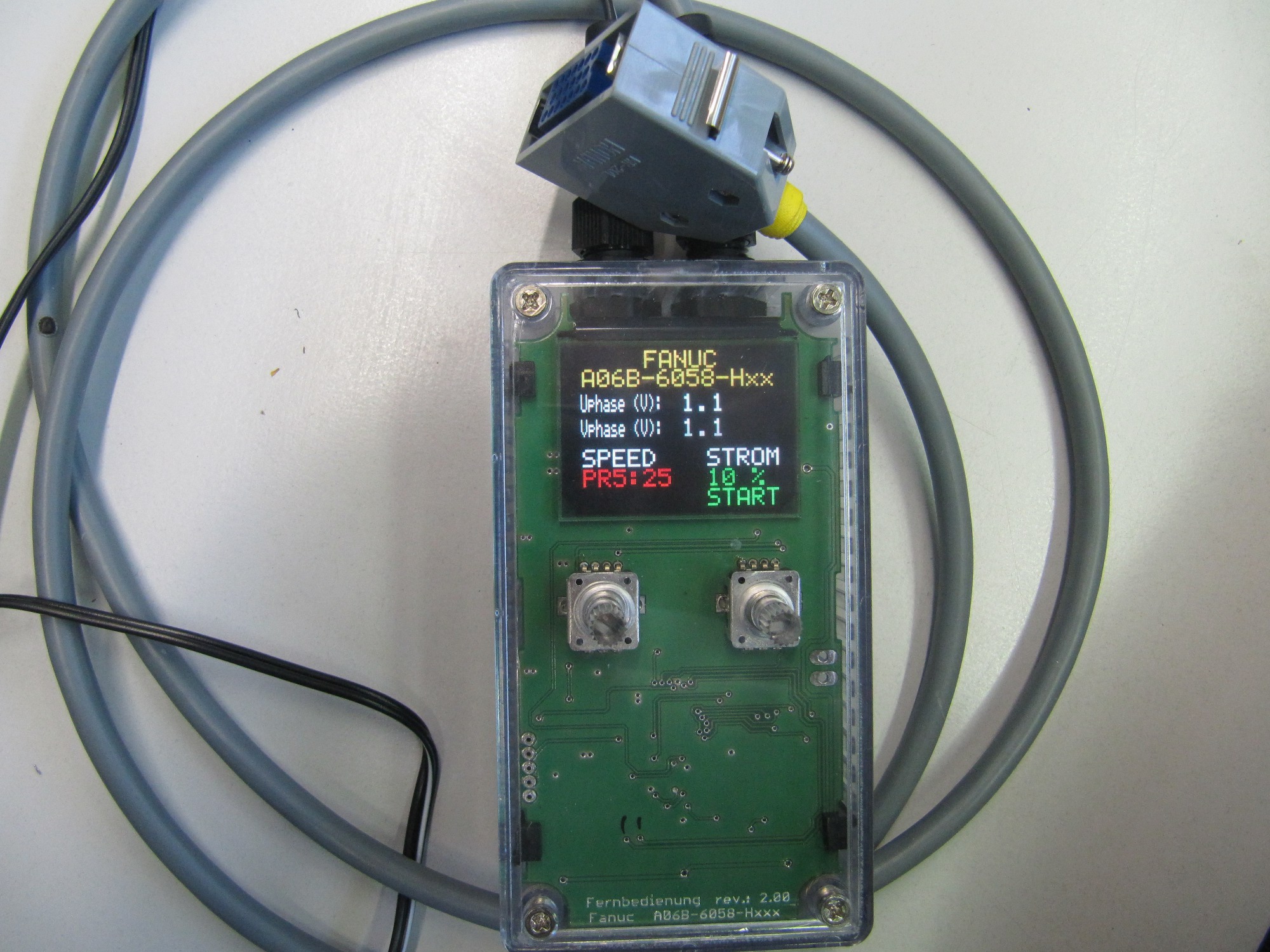

Hier mal eine Fernbedienung/Steuerung von Fanuc Servo-amplifier. Es werden hier PWM für 3 Phasen UVW erzeugt und in Fanuc eingespeist. Man kann damit Servo-Motoren drehen, befindet sich aber noch in der Entwicklungsphase. Ist ein Testadapter für Reparaturen von Fanuc Servo-amplifier. Gruß Hermann

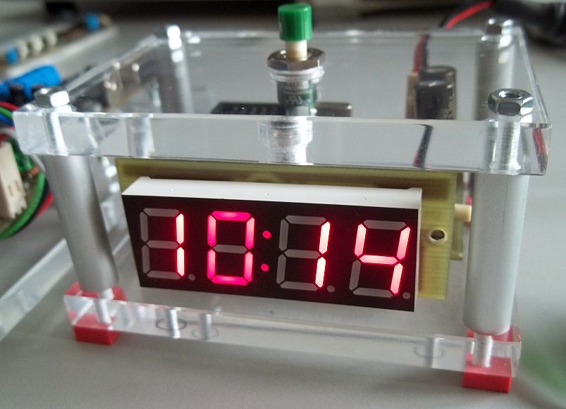

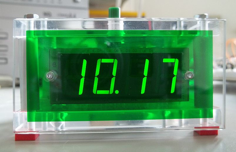

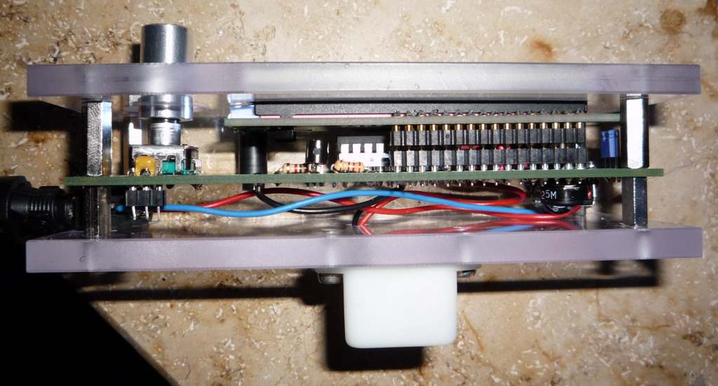

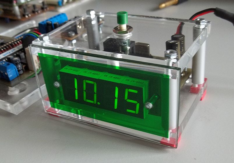

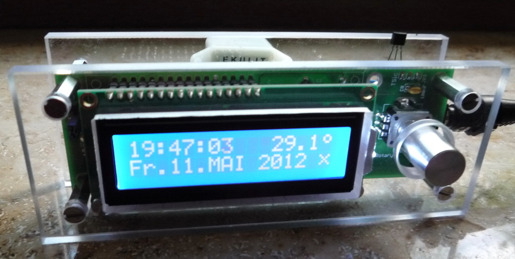

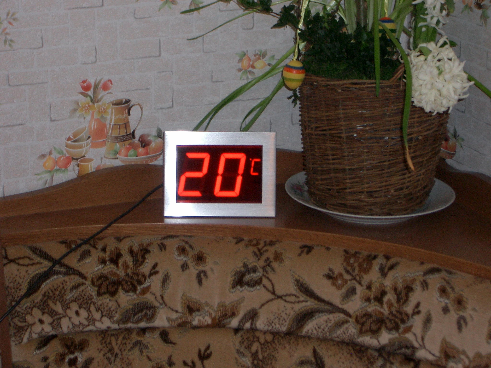

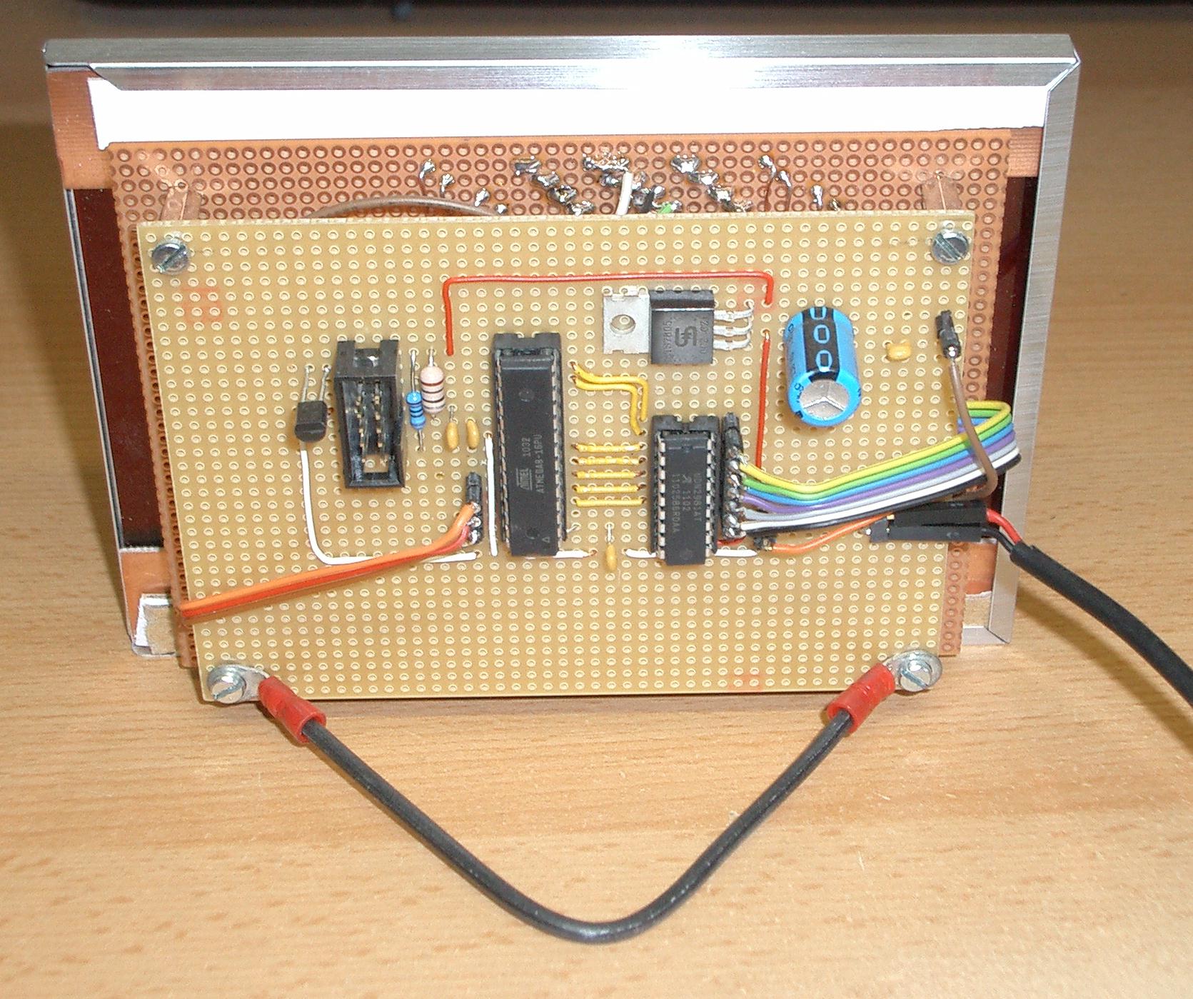

Hallo zusammen, hier mal meine DCF-Uhr im Bilderrahmen. Eine kleine Spielerei für das Wohnzimmer. Näheres unter : http://www.igerlach.de Gruß Ingo

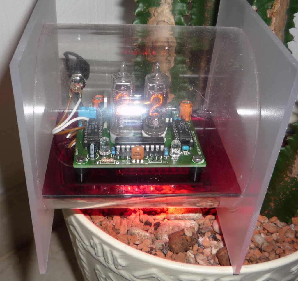

und hier meine kleine Nixi-Thermometer Die Schaltung stammt aus dem Elektor Heft. Modifikation ist unterhalb der Hauptplatine, sind noch 20 Stck Rote LEDs die ich je nach Lust und Laune dimmen kann,
TOTSCHICK!!! Gefällt mir! Wenn du dann noch die Kanten von den Plexiplatten "abziehst", "nass schleifst" u. polierst, dann kommt das noch besser! Gruß Michael
Danke fürs kompliment. Naja die Kanten sind "einfach" gefräst. Wie womit nass schleifen ?
@ Thomas einfach sehr feines Schleifpapier nehmen und ein bisschen Wasser hinzufügen. Körnung müsstest du ausprobieren, sollte aber sehr fein sein, weil du dir sonst Riefen reinschleifst. Am besten kleines Probestück nehmen.
Hallo Thomas, beschrieben, habe ich das mal in "Zeigt her eure Kunstwerke". Im Moment komme ich da nicht rein, habe den Link von der Fotogalerie kopiert, da ist auch ein Beispiel zu sehen... http://www.mikrocontroller.net/topic/goto_post/2430593 oder hier die 3 Pics von meiner ATtiny-Uhr mit austauschbarem Display. Ganz gut zu sehen sind die bearbeiteten Kanten ohne Spezialwerkzeug! Gruß Michael
Michael, sieht hammermäßig gut aus !!! Bin jetzt noch dabei auch eine kleine 2313 Uhr als Geschenk zu basteln, habe ich gerade die Kunstoffplatten gerade fräsen lassen, sind zwar nur 3 mm dick aber werde ich mit der Kantenpolieren probieren . Verwendest Du Makrolon oder Acrylglass ? PS Makrolon haben wir in der Fa. jede Menge als Abfall. Darf ich noch was anmerken ? Die Befestigungsschrauben für das Display mitten in der Frontplatte finde ich persönhlich Suboptimal...LoL
Thomas der Bastler schrieb: > Michael, sieht hammermäßig gut aus !!! Ja, gelle? > > Bin jetzt noch dabei auch eine kleine 2313 Uhr als Geschenk zu basteln, > habe ich gerade die Kunstoffplatten gerade fräsen lassen, sind zwar nur > 3 mm dick aber werde ich mit der Kantenpolieren probieren . Hast du die kleine Anleitung gefunden? Erst mal mit der stumpfen Kante eines Messers oder Stück kantiges Metall, die Oberflächen von den Frässpuren entgraden(abschälen), sonst schleifst du dir einen Wolf > > Verwendest Du Makrolon oder Acrylglass ? Normales XT-Plexi, 8mm u. 3mm > > PS Makrolon haben wir in der Fa. jede Menge als Abfall. Makrolon ist für die Aussenanwendung, hat aber die gleiche Konsistenz... > > Darf ich noch was anmerken ? Die Befestigungsschrauben für das Display > mitten in der Frontplatte finde ich persönhlich Suboptimal...LoL Ha! Vorher waren noch Schraubenköppe drauf, das war noch schlimmer, dann habe ich 3mm Gewinde in das Plexi geschnitten, übrigens auch in die 8mm Platte. Normalerweise müssten die Muttern auf dem Deckel auch nicht sein...beim nächsten Mal wird's besser! Alternative? Gruß Michael
Alternative habe ich bei LED Displays. Eine Alu Vierkant Material als Befestigung. Nun bin mal am überlegen wie ich meine LCD Display dann an der Frontplatte befestigen soll. Dachte evtl. an Kunstoffschrauben ( mal bei Schraubendepot nachschauen ) und von hinten festkleben. M 2,5 mm oder sowas. http://www.skiffy.com/docs/menufr.cfm?taal=d&ID=1&order=order&pagina=inhoudfr.cfm&pag=imgindex2.cfm&img_id=13
Bzgl. Acrylglas-Kanten polieren: Mal nach "flame polishing acrylic" suchen. Mit ein wenig Übung ist das eine sehr schnelle und saubere Methode, die astreine Ergebnisse liefert. Grüße, Chris

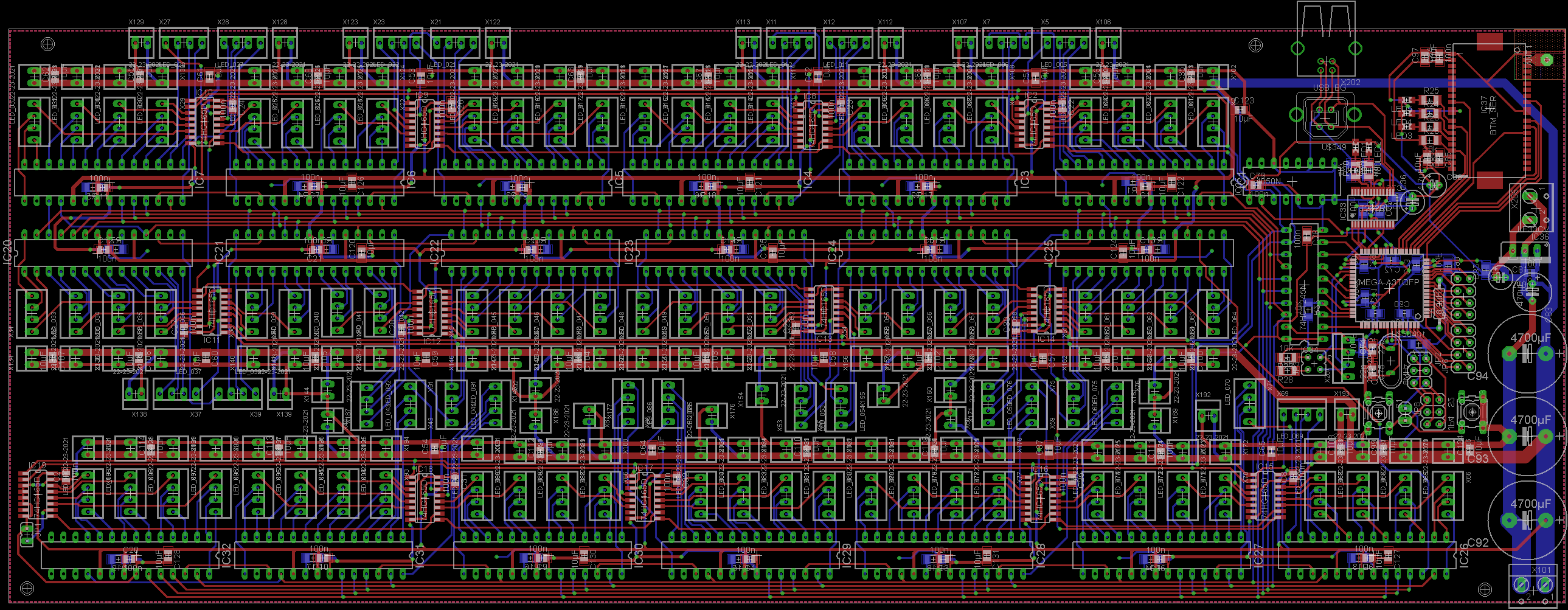

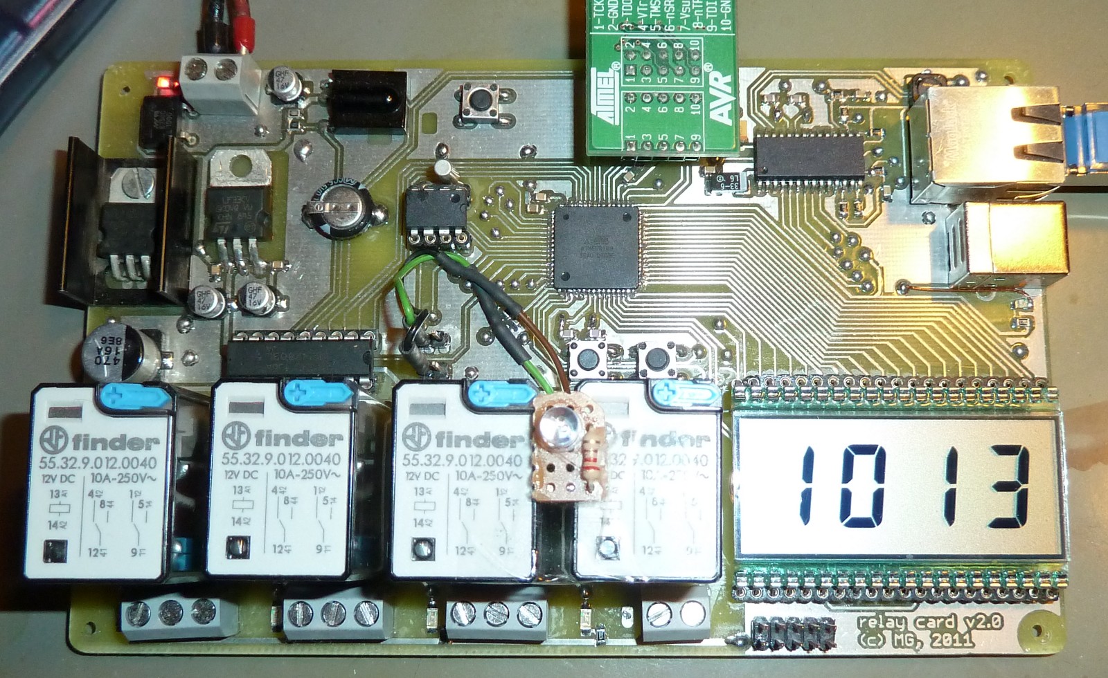

Mein aktuelles Projekt, das mich schon ziemlich lange aufhaelt... meine neue Relaiskarte. Greets, Michael
#2589261
Sieht gut aus. Was für einen Controller benuzt du am LCD? Tipp: Ich würde an ein Paar Stellen den Lötkolben ein bischen länger ranhalten damit das Zinn besser verläuft, dann sieht das nich so nach kalter Lötstelle aus.

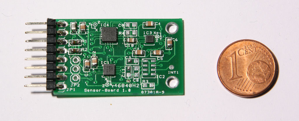

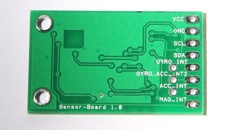

Mein aktuelles Projekt. Ein kleines Platinchen mit Gyro (L3GD20), 14-Bit Beschleunigungssensor (MMA8451Q), Magnetfeldsensor (MAG3110) und der noch unbestückte Platz ist für den Luftdrucksensor MPL3115A2 gedacht (passt aber auch der MPL115A2 rauf). Der ist nur momentan noch nicht lieferbar. Alle Sensoren werden per I2C angesprochen, und jeweils ein Interrupt-Pin (bis auf Luftdrucksensor) ist an die Stiftleiste geführt. Einer der Interrupts ist per Jumper (nicht bestückt) auswählbar. Die Sensoren habe ich mit Heißluft gelötet. Das ganze soll dann in nächster Zeit für einen Quadcopter verwendet werden.

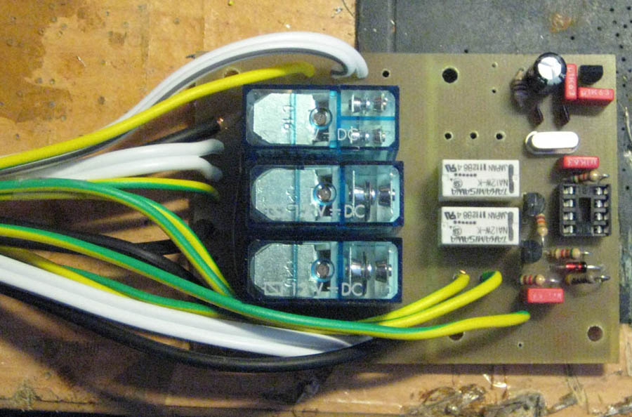

Hier maln paar Projekte. Das mit den Relais ist die Lichtsteuerung für mein Quad, 35W Bilux sind eben zu dunkel und das 120W H4 Orchester erst möglich wenn die Lima genug Leistung bringt. Daher wird die Drehzahl überwacht und ab 5500rpm H4 freigeschalten. http://www.fritzler-avr.de/HP/licht.php Die andere Platine ist ein regelbarer Gleichrichter, per UART wird die gewünschte Scheitelspannung ausgegeben und der AVR kümmert sich um den lastabhängigen Stellwinkel sowie die Zündimpulse. Das darunter geschraubte Thyristormodul kann mal eben 120A RMS. http://www.fritzler-avr.de/HP/NT800W/rgr.php Ansonsten noch das Feuerwehrtelefon für eine freiwillige Feuerwehr. Wer kommen kann ruft an und es entstehen keine Wartezeiten auf jemanden der nicht kommen kann. http://www.fritzler-avr.de/HP/fwt.php

@Timmo H.: Wie hast du es geschafft, die QFN-Gehäuse von Hand aufzulöten?
heinzhorst schrieb: > @Timmo H.: Wie hast du es geschafft, die QFN-Gehäuse von Hand > aufzulöten? Steht doch da. Mit Heißluft.
Johannes S. schrieb: > heinzhorst schrieb: >> @Timmo H.: Wie hast du es geschafft, die QFN-Gehäuse von Hand >> aufzulöten? > > Steht doch da. Mit Heißluft. Ganz genau. Geht wunderbar. Erst Pads und Pins hauchdünn verzinnen. Auf der Platine lässt man kleine Erhebungen (also quasi einen Mini-Tropfen). Dann schmiert man das ganze mit Lötpaste etwas ein und positioniert das Bauteil. Dann föhnt man etwas rum. Erst etwas insgesamt erwärmen und dann punktuell das Bauteil. Man sieht dann wenn es durch die Oberflächenspannung in die richtige Position gezogen wird. Dann vergrößert man langsam den Abstand wieder. Beim Kompass (oben rechts) muss man jedoch aufpassen, dass man ihn nicht wegpustet, weil der nur 2x2mm klein ist und damit sehr leicht :D Aber es geht wunderbar. Ich werde in Zukunft mehr mit QFN/DFN arbeiten :D Also eigentlich so wie es hier gezeigt wird: http://www.youtube.com/watch?feature=player_detailpage&v=c_Qt5CtUlqY#t=211s

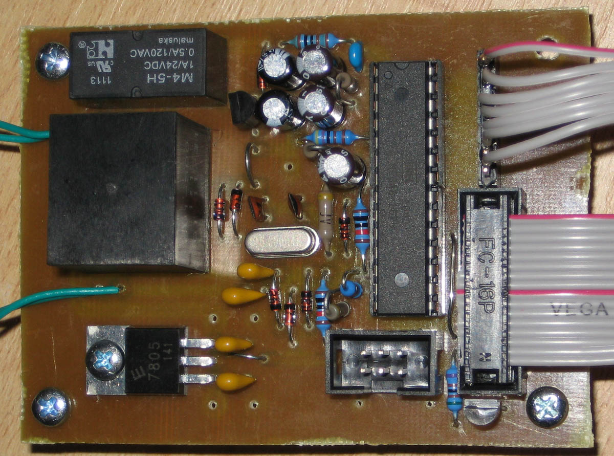

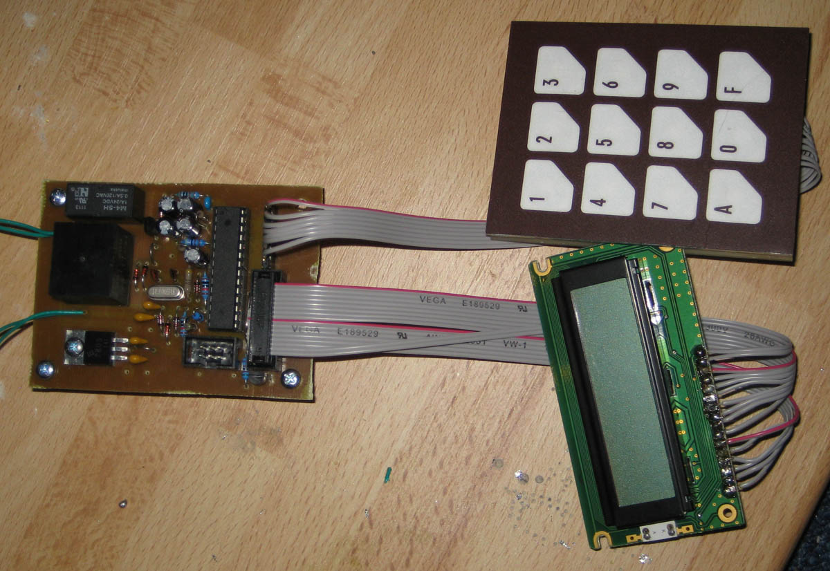

DTMF Ton Erzeuger mit Einspeisung und CLIP Anzeige (muss noch programmiert werden). Mit nem W48 an der FRitzbox kann man zwar raustelefonieren aber für nebenstellenfunktionen brauchts dann eben doch DTMF. Ein wenig Konfort ist auch vorhanden: Werden nur 2 Ziffern gedrückt, handelt es sich um eine Komfortfunktion, zB. "11" zum Anruf übernehmen. Oder "73" um Nebenstelle 1 anzurufen. 1, 4, 7 bilden die Hauptfunktionen (holen, weiterleiten, anrufen) 3, 6, 9, # sind die 4 Nebenstellen auf denen die Funktion ausgeführt wird 2, 5, 8, 0 sind die Anrufbeantworter der 4 Nebenstellen und können nur angerufen werden Am Display siehts nen bissel Wüst aus, ist irgendeins aus der Grabbelkiste.
ich sehe da einen Widerstand aus DDR-Produktion...
Und?
Hab ich noch Hunderte von ;) Geb ich aber nich her ätsch Leider nurnoch exotische Werte, die Standardwerte sind alle ausgeräubert. Werden sogar Artgerecht in zusammengeklebten Streichholzschachtel Sortiments"kästen" gerlagert. Mal gucken wann mein Wecker Deluxe soweit fertig ist um ihn hier vorzustellen. Mit Schlafphasenerkennung, Licht hochdimmen und Musik. Per Bussystem vllt sogar ne Kaffemaschine zuschaltbar.

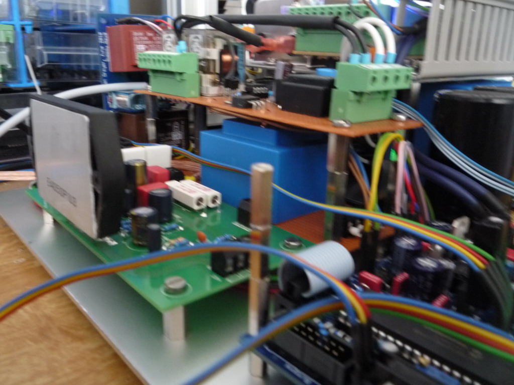

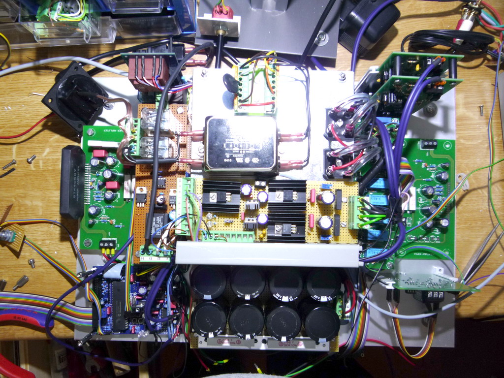

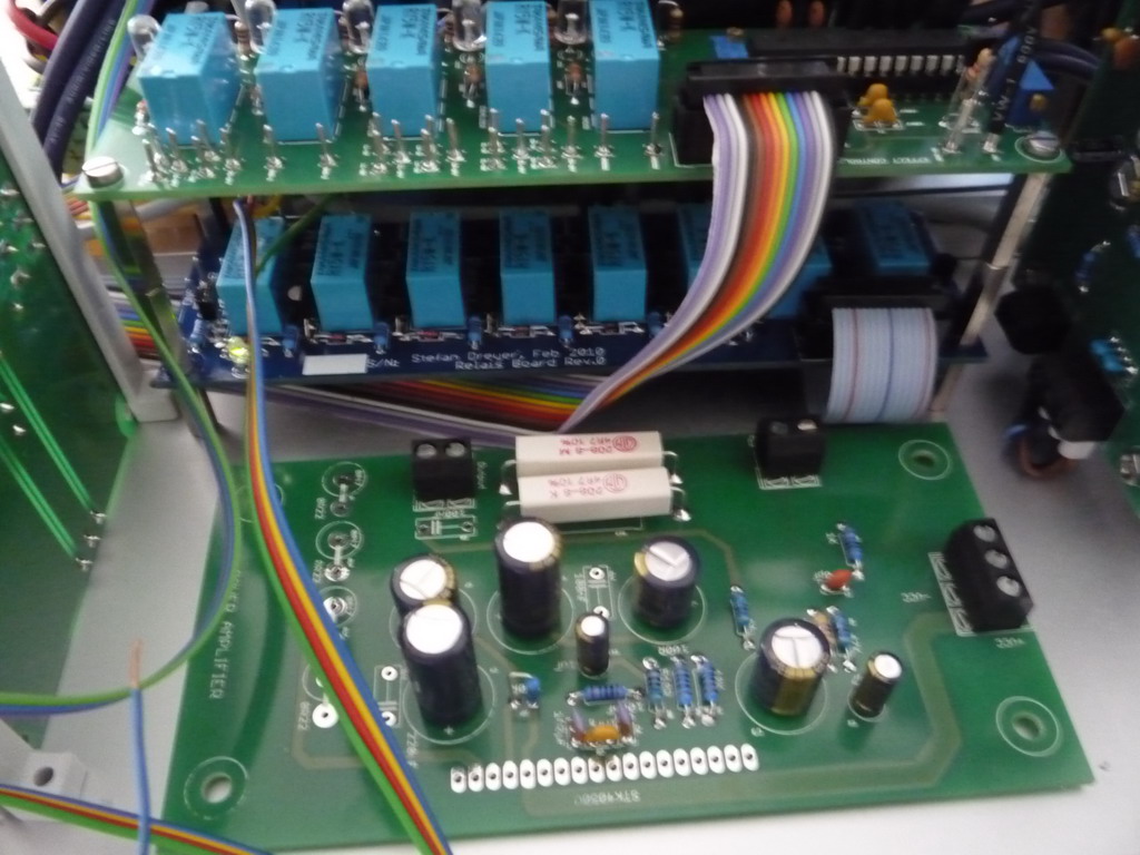

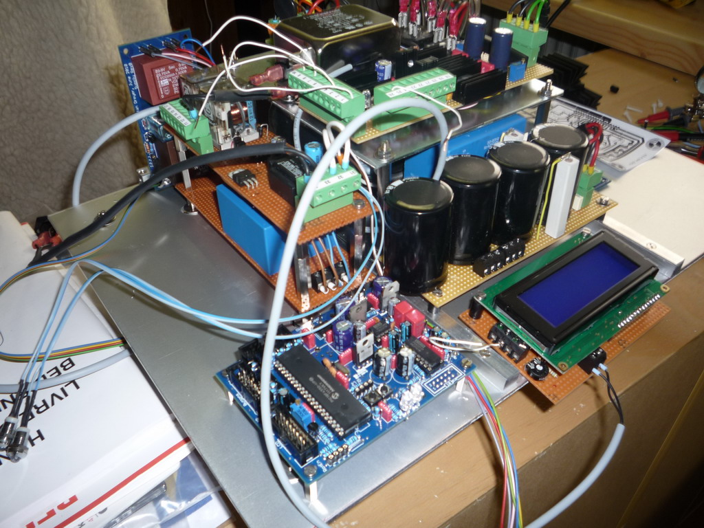

Mein Verstäker entwickelt sich auch langsam.. Was fertig ist : Preamp mit PGA 8 Fach Input LCD 16x2,Encoder, FB Alle Netzteile Fast Limiter Loudness mit ALPS Radio VU Meter 4 x 20 LCD Effektsteuerung Atmega8 - LCD16x2 Nur die STKs machen mir noch bisschen sorgen Was fehlt ist noch EQ
#2617062
Thomas der Bastler schrieb: > Mein Verstäker entwickelt sich auch langsam.. Darf man denn fragen wozu es soviele Displays gibt ;)?
UI nettes Verstärkerchen. Gibs dazu irgendwann ne Projektseite zum stöbern?
Unlucky2012 schrieb: > Darf man denn fragen wozu es soviele Displays gibt ;)? Damit die Frontplatte schön bunt wird....neeee Also eine LCD hat der PGA ( Pic18 ) selber Dann habe ich überlegt eine fette VU Meter wäre nett und lag eine 20x4 herum also wird verbaut. Danach kam die Idee, daß ich einen Fast Limiter, Eine EQ und noch eine hochwertige Loudness Regelung brauche. In diesem Zusammenhang dachte das ganze Zeug kann ich sehr gut mit einem Atmega8 steuern. Also ich kann über dieses System das Radiomodul ein und Ausschalten, Limiter,Eq und Loudness. Weil der AVR noch ein paar Eingänge freihat, dachte ich kann ich mit einem DS18S20 die Temperatur messen und Die Netzteilspannung ablesen. ( Gimick ) das ganze Zeug wird über 5 Cursortasten gesteuert. Menü hoch, runter, Ein und Aus und Enter zum Saven. Ausserdem bekomme ich bald noch 2 kleine Module ( HongKong kommen auch meine ALPS Potis)weil ich mein TV und HTPC über Toslink anschliessen will. Klar wenn interesse besteht kann ich alles veröffentlichen.. Das einzige was noch Probleme macht sind die STK Module..hoffe auf Eure Hilfe !!! Ganz klar könnte ich alles irgendwie "zusammenfassen" aber f+r mich war wichtig der Modulareaufbau, damit ich evtl. Fehler besser lokalisieren kann.
Nun die Bilder, wenn jemand eine Frage hat, dann gerne !
#2617399
Thomas der Bastler schrieb: > Nun die Bilder, wenn jemand eine Frage hat, dann gerne ! Was für Daten hat denn dein Trafo? Der wirkt so klein ;-)
Ach Du meinst der Haupttrafo ? Sieht mach schlecht, der ist hinter den blauen Trafo Bild Elkos. Den Trafo habe selber umgewickelt, der hat 2 x 47V Wechsel ca 6,3 Amper Die Kondis sind pro Spannung 2 x 22.000uF 100 Volt Typen. 2 x 100nF 250V Der Softstarter hat einen kleinen Printtrafo und einen 7805 und einen Tiny13 Nach dem Tastendruck wird das Relais angeschmissen der die Trafos schaltet, einige Sec später das Relay welches die Lautsprechen verzögert einschaltet. Wenn der Taster erneut gedrückt wird, wird das Relay für LS abgschaltet danach der Trafo.
#2617497
Sehr Schön! Frage: Sind die STK-Module Bausätze? Preis`?
Danke für die Antworten. Also STK4050V Modul gibt es beim Reichelt für 10 € hat 200W. Die Platinen habe selber entworfen, ( beim Jakob machen lassen, echt perfekt ) nach einer modifizierte Schaltung.
#2617677
Thomas der Bastler schrieb: > Also STK4050V Modul gibt es beim Reichelt für 10 € hat 200W. Danke für die Antwort. Sieht wirklich sehr gut aus ;-)

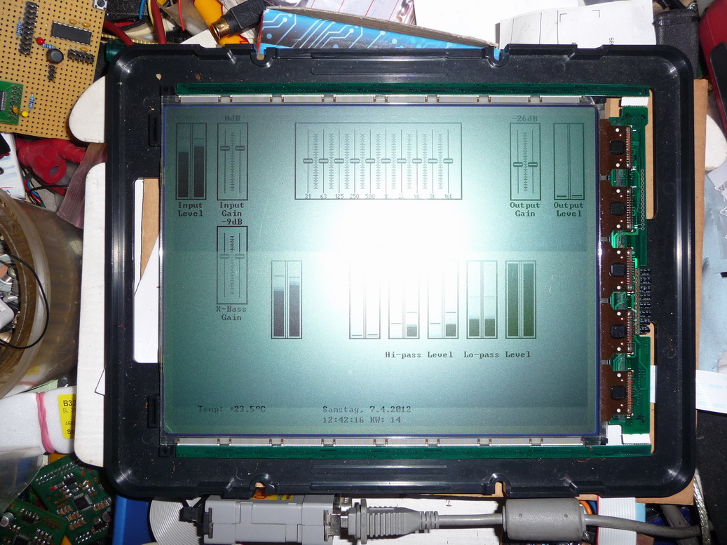

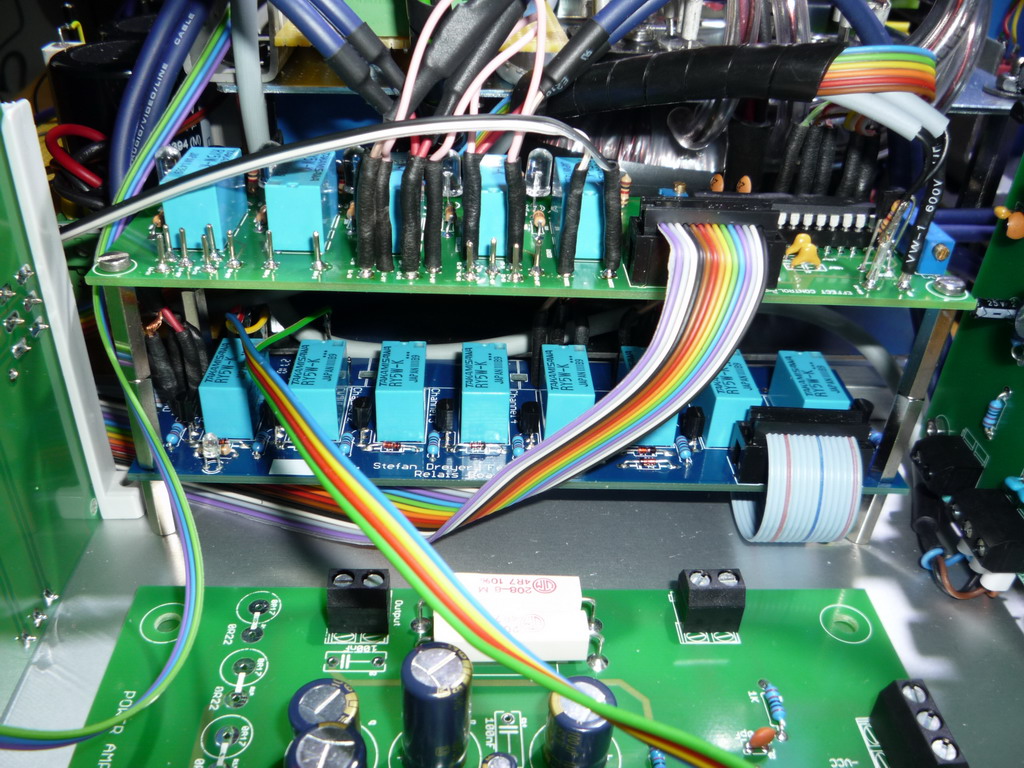

Die Effektsteuerung ist fertig. Für die Audioverbindungen habe ich hochertiges geschirmtes blaues Audiokabel verwendet.
Hier noch der Link zum DTMF Generator für Softwaredownload, nen bissel Beschreibung und Schaltpläne: http://www.fritzler-avr.de/HP/dtmf.php

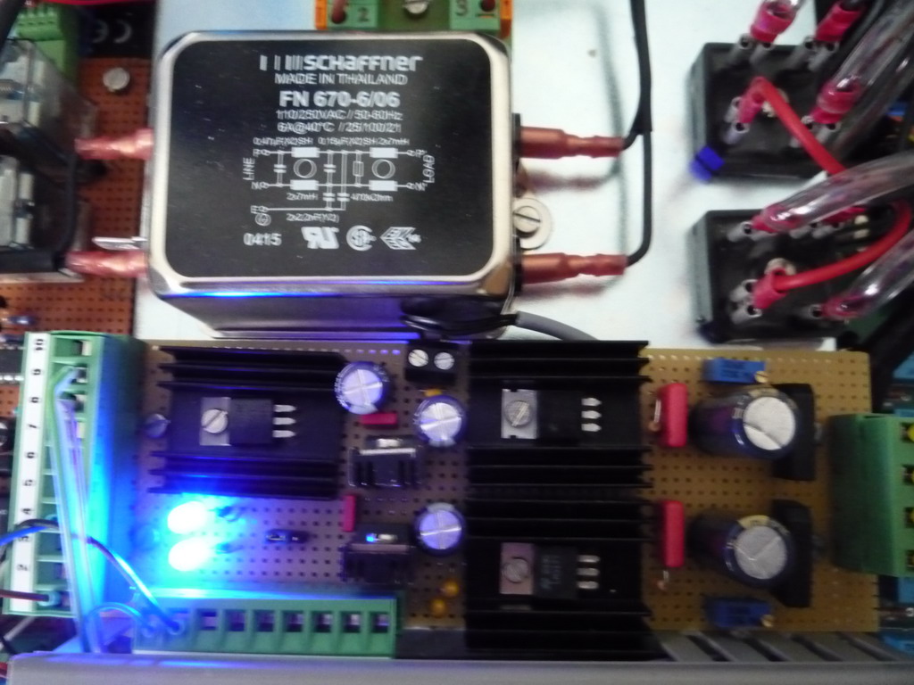

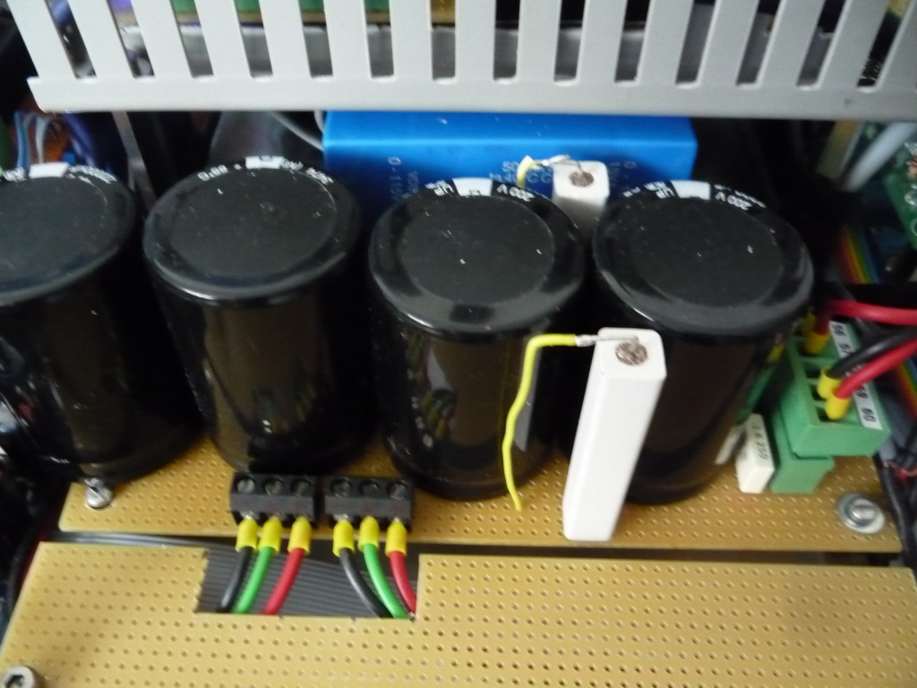

So weitere Bilder. Heute habe ich das Netzteil umgebaut.
So die nächste Stufe von der Verdrahtung ist auch fertig, sowie die beiden STKs

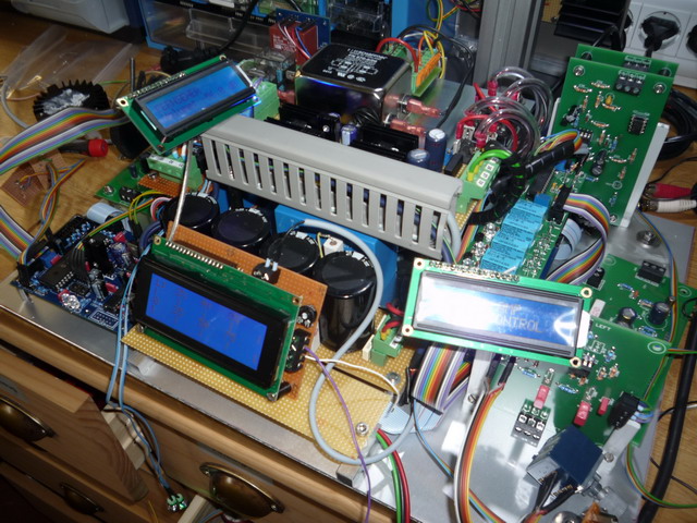

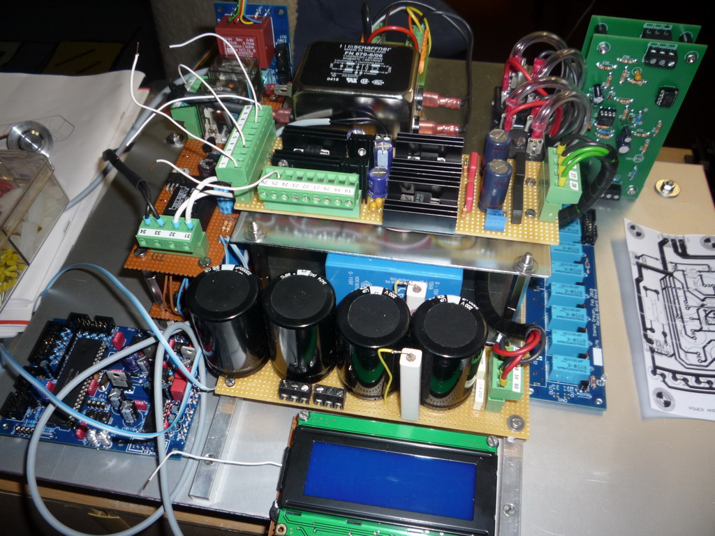

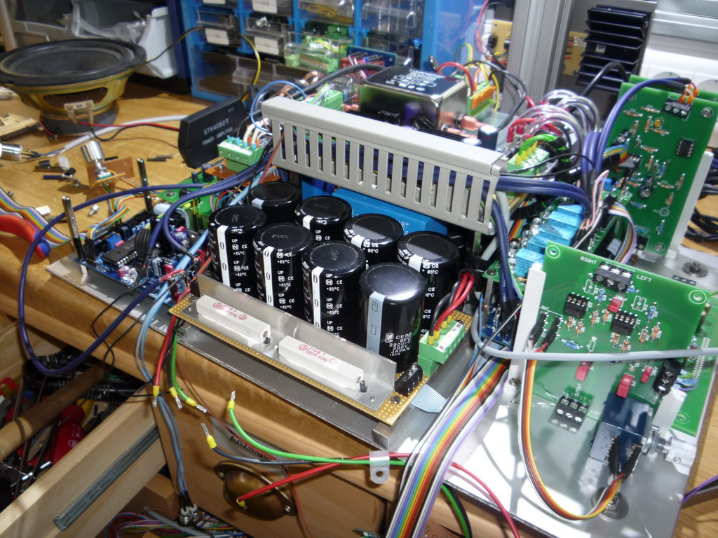

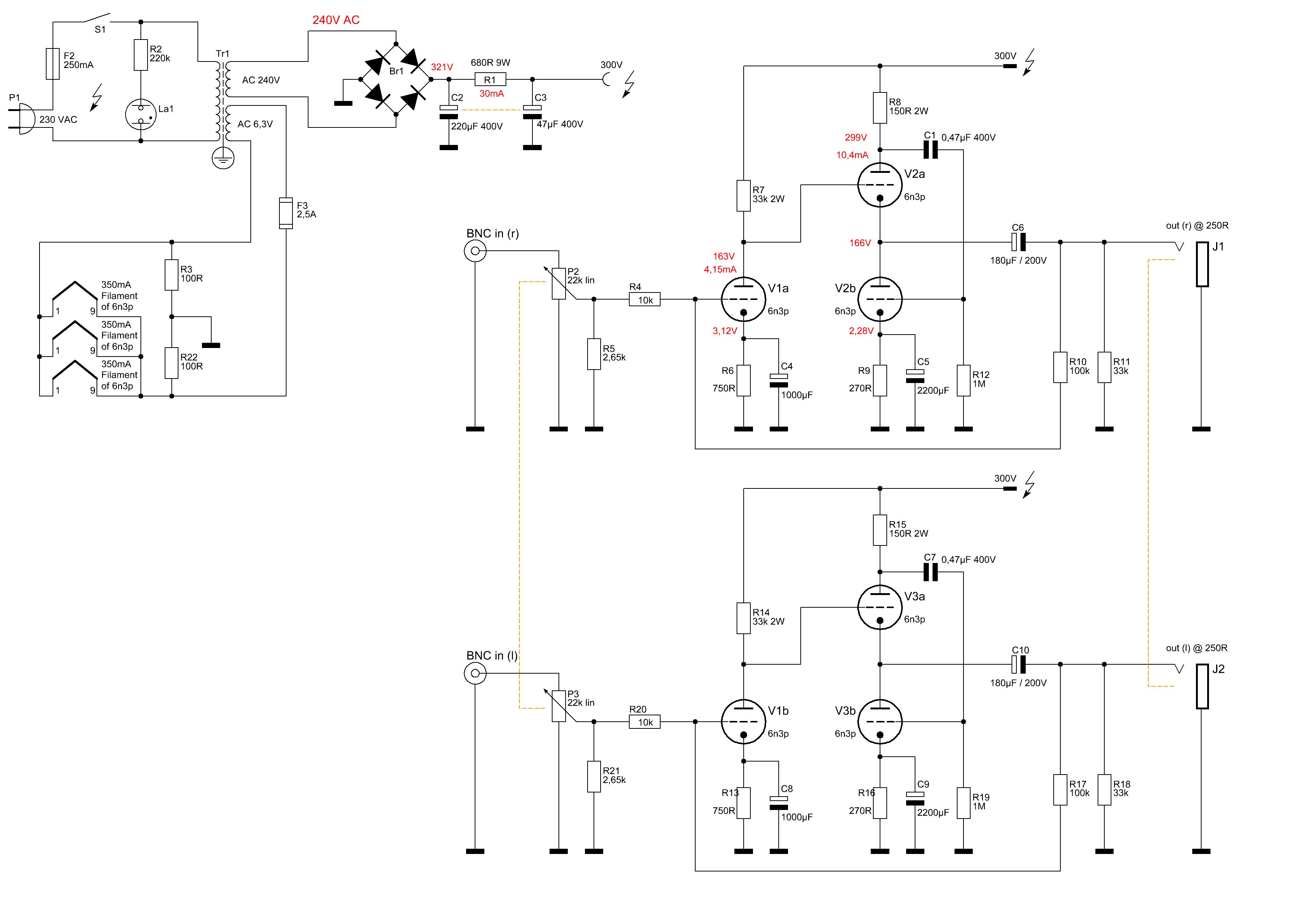

aus gegebenem Anlaß... ...meine Interpretation einer PA-Vorstufe. Befindet sich noch im Prototypenstadium, aber man kann schon erkennen, was es denn mal werden soll. Im ersten Bild sieht man oben rechts eine leicht veränderte Variante von Benedikt's LCD Controller für 640x480 LCD mit mega8515 Beitrag "LCD Controller für 640x480 LCD mit mega8515" weiterhin einen DSP(ADAU1701), alles unter Kontrolle gehalten von einem STM32(links). Das 2. Bild zeigt ein fertiges DSP-Modul, wovon schlußendlich 2 Stück benötigt werden und im 3 Bild sieht man exemplarisch (und noch lange nicht fertig aufgeräumt) das Display.
Respekt, sowas kann ich noch nicht, aber was ich gemacht habe und bereits funzt wurde niedergeschmettert und als Schrotthaufen bezeichnet. Egal.
Thomas der Bastler schrieb: > Respekt, sowas kann ich noch nicht, aber was ich gemacht habe und > bereits funzt wurde niedergeschmettert und als Schrotthaufen bezeichnet. > Egal. Lass dich von den Idioten hier im Forum nicht runter machen! Du hast hier ja auch schon positives Feedback erhalten, und nicht nur ich möchte gern das Endprodukt deines Verstärkers sehen. MFg
Klaro wenn alles komplett fertig ist , gibt es noch mehr. Habe schon einen eigenen Thread aufgemacht. Damit man nicht spammt : Hier ein paar Bilder von meinem Wohnzimerecke Beleuchtung Es ist eine RGBW Steuerung in einem alten DVD Player. Den CD Schacht habe mit einer Blende versehen wie die Taster sind. Fernbedienbar, mit LCD Menü : Fading, Blob,Gewitter,Kaminfeuer,OWN Color.. usw.. Die 3W Leds aind auf einem kleinen 50x50 Kühlkörper montiert, welche den Würfel entsprechen. 5 Fach KSQ.
@Lötlackl Wo hastn das Display her?
Welches Display ? Du meinst rechts im Gehäuse ? is ne standard 16x2 blaue LCD hat auf einen 10tel ins Gehäuse gepasst.
Martin Wende schrieb: > @Lötlackl > Wo hastn das Display her? Vor ein paar Wochen in der Bucht geschossen. mfg

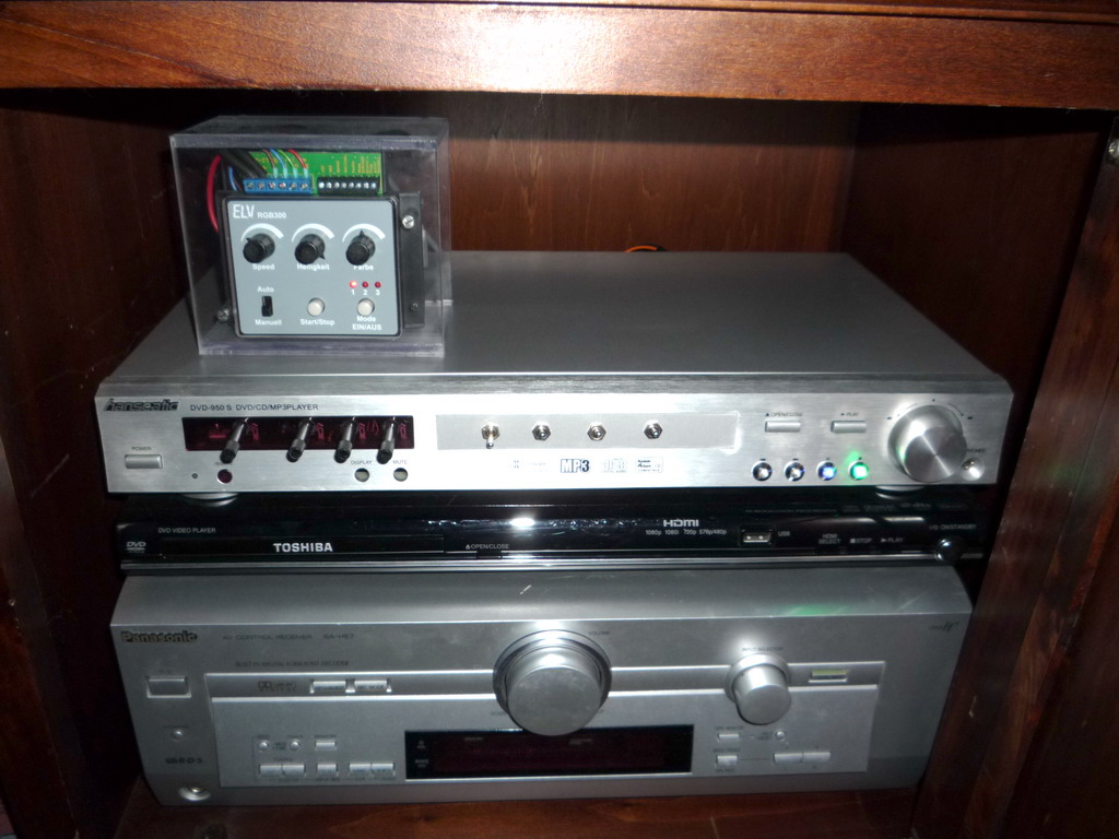

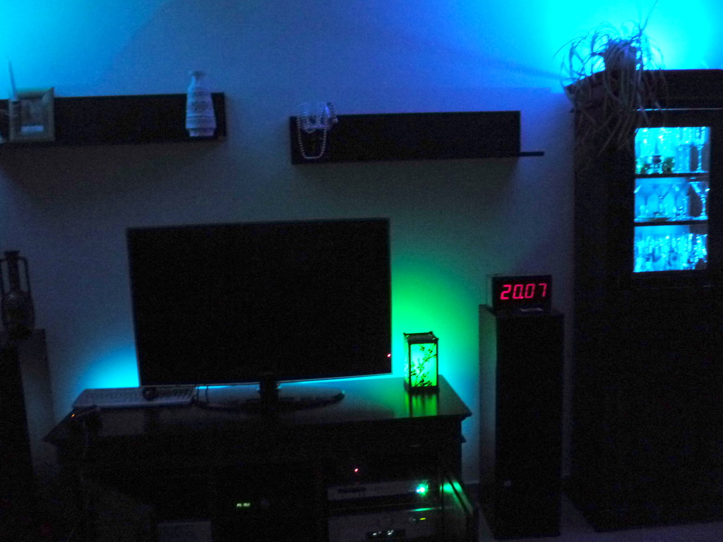

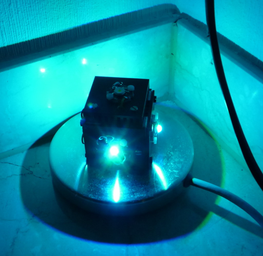

Meine erste RGB Beleuchtung. Ich hatte mal das Modul von ELV genommen und ein gefräste Makrolongehäuse eingebaut. Auch in einem DVD Player habe ich dann ein fettes Netzteil eingebaut, ( einige 350mA KSQs ) wo die RGB Stripes, welche in den Vitrinen eingebaut sind gesteuert werden sowie die jeweils 3 Stck 3W RGBs die oben auf den Schränken sind.
Hier ist auch ein älteres Projekt von mir. In der Zeit von der Beleuchtungs "Tick" Im Flur hinter dem Sideboard habe ich eine 3 Meter langes RGB Stripe geklebt welcher über eine kleine Zeitschaltuhr ein und ausschalten kann. War von meiner ersten Uhr Projekte. Mit 2 Tasten kann man die Uhrzeit einstellen Stunden und Minuten. Mit einem Taster dann die Einschaltzeit und mit einem die Ausschaltzeit.
Das ist mein kleiner "Sound-Zylinder". Ihr kennt doch bestimmt diese Soundballs, die es an jeder Ecke als Werbegeschenk gibt, oder? Ansich ganz nett, ist aber meistens ziemlich ramschig. Und weil ich etwas brauchte, mit dem ich überall mobil hochqualitativen Lärm machen kann, und mir diese Soundballs eben zu ramschig sind, hab ich mir das Teil hier gebaut. Die Leistung ist etwa 0,75W, das mag zwar wenig erscheinen, ist aber dennoch verdammt laut. Im Gehäuse ist ein Li-Poly-Akku mit 330mAh, eine Akkuüberwachung und natürlich ein Verstärker. Die Akkulaufzeit beträgt auf Zimmerlautstärke ca. 6 bis 8 Stunden, bei heftigstem Brüllen (man hält den Sound-Zylinder automatisch am ausgestreckten Arm, wenn man voll aufdreht g) beträgt die Akkulaufzeit 1 bis 2 Stunden. Beim Verstärker war ich besonders kreativ: Der hat 2 Endstufen, wovon eine mit dem invertierten Signal angesteuert wird, sodass ich die doppelte Spitze-Spitze-Spannung habe und trotz niedriger Akkuspannung genug Leistung auf den Lautsprecher bekomme. Außerdem sind die Endstufentransistoren Germanium-Transistoren (AC187 und AC188) - ich will ja nicht unbedingt 1,4V meiner sowieso knappen Spannung in den Transistoren lassen. Die Transistoren werden auch auf voller Leistung nicht mehr als 40°C warm. Der Lautsprecher ist ein billiger (3€) 92mm-Miniaturlautsprecher von Elektronik Zimmermann. Klingt erstaunlich gut... Das Gehäuse ist einfach ein Pappzylinder aus 4 Lagen Zeichenkarton. Innen ist er noch mit Moosgummi ausgekleidet, damit's besser klingt. Ach ja, eine "Ich-bin-an"-LED, eine Akku-leer-LED und eine Ladebuchse hat's natürlich auch. Ich benutze das Ding inzwischen fast täglich. Gruß Jonathan
Huch, wo sind denn die Bilder geblieben?!

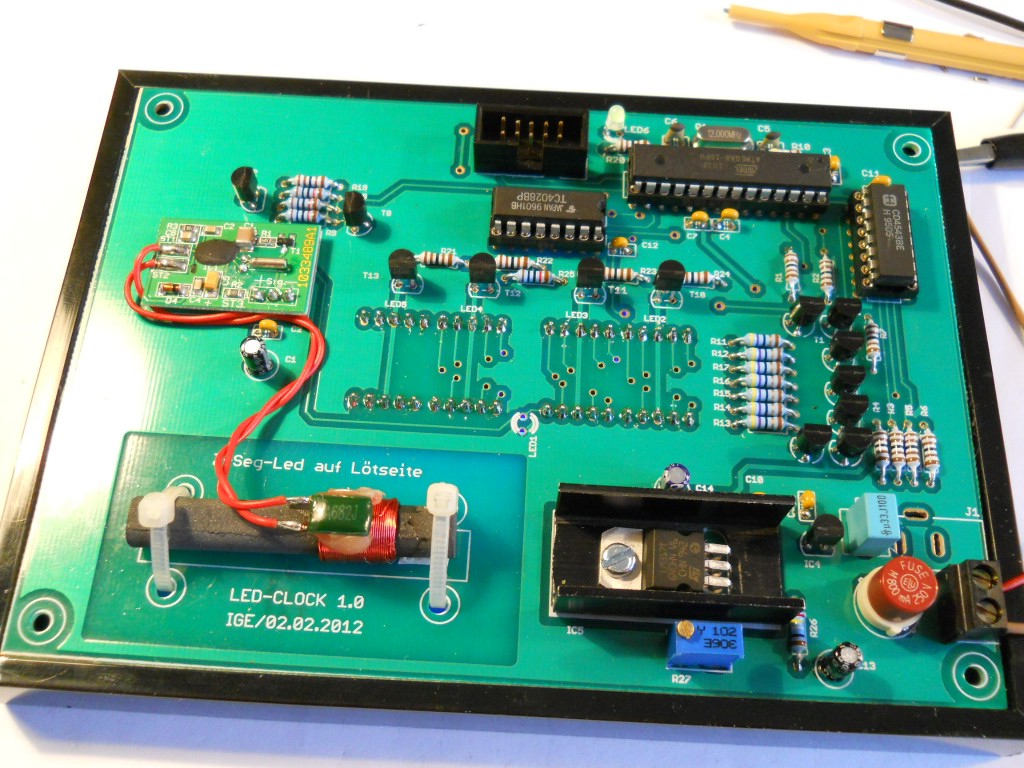

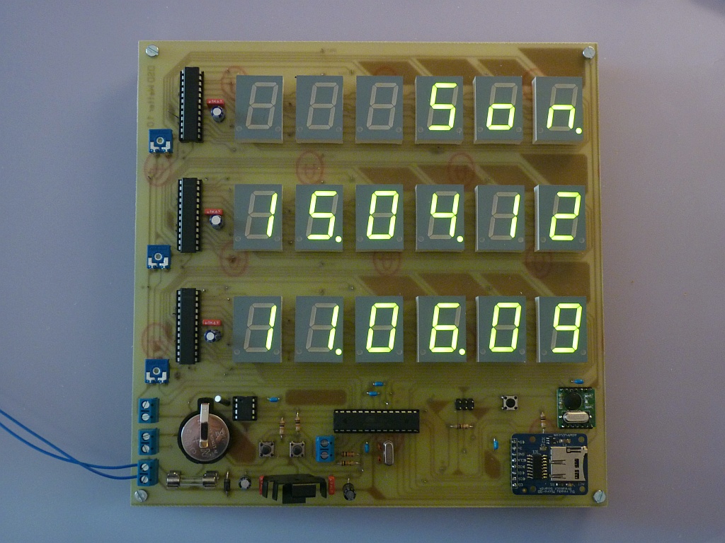

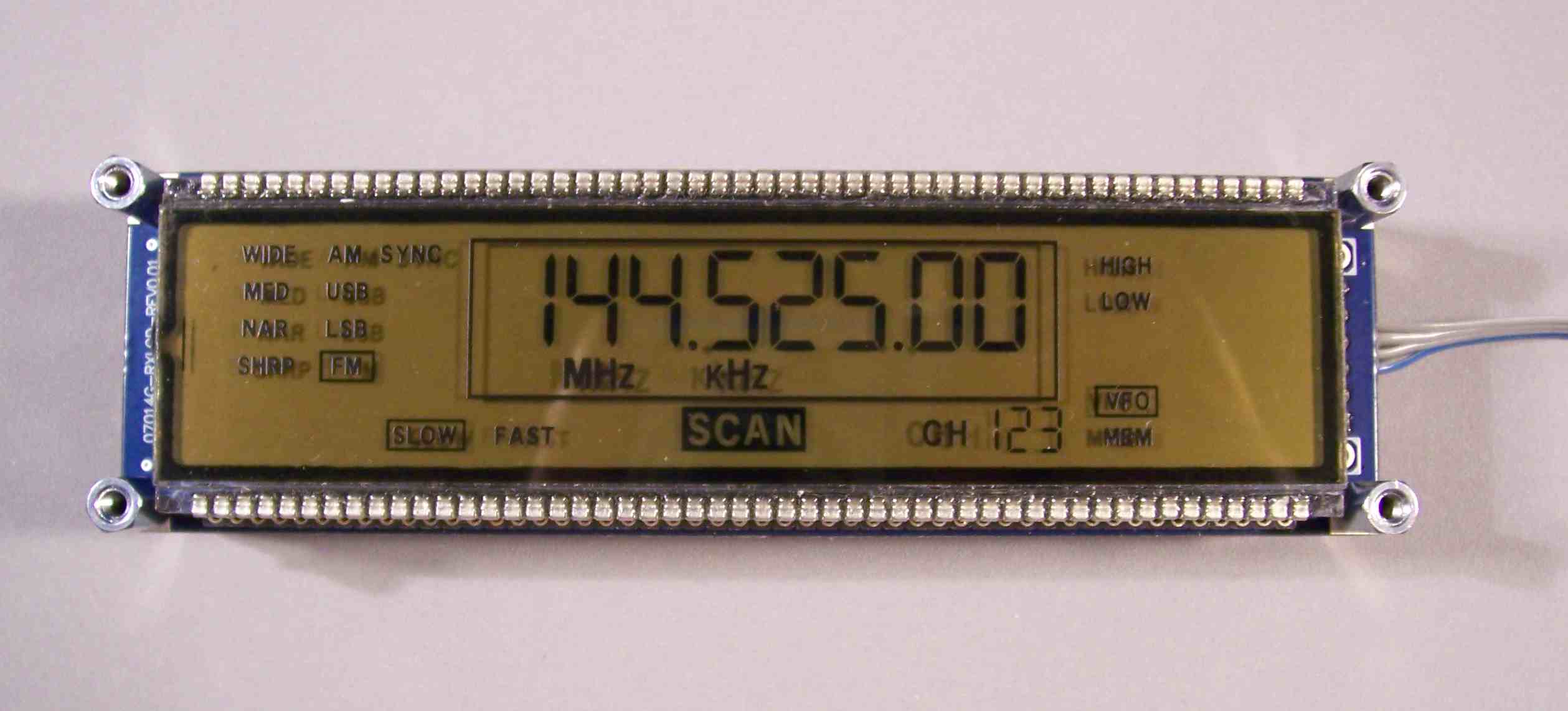

Hier ist meine Funkwetterstation (Anzeigeeinheit), die auch Uhrzeit & Datum anzeigen kann. Obere Anzeige: Luftdruck (Wochentag); Mittlere Anzeige: Temperatur (Datum); Untere Anzeige: Luftfeuchtigkeit (Uhrzeit). Als Sensoren in der Messstation benutze ich ein HP03-Luftdruck-Modul und ein DHT22-Feuchtigkeitssensor. Die Funkübertragung wird über RFM01/02 realisiert. Die Daten können auf microSD gespeichert werden (fertiges Modul mit Levelshifter, das bei mir noch rumlag). Die Anzeige besteht aus 18 Siebensegmentanzeigen mit jeweils 2 cm Höhe, die mit drei MAX7219 gesteuert werden. Das ganze ist auf einer einseitig geätzten Platine aufgebaut. Als Mikrocontroller für Anzeigeeinheit und Messstation habe ich zwei AVRs eingesetzt.
#2637646

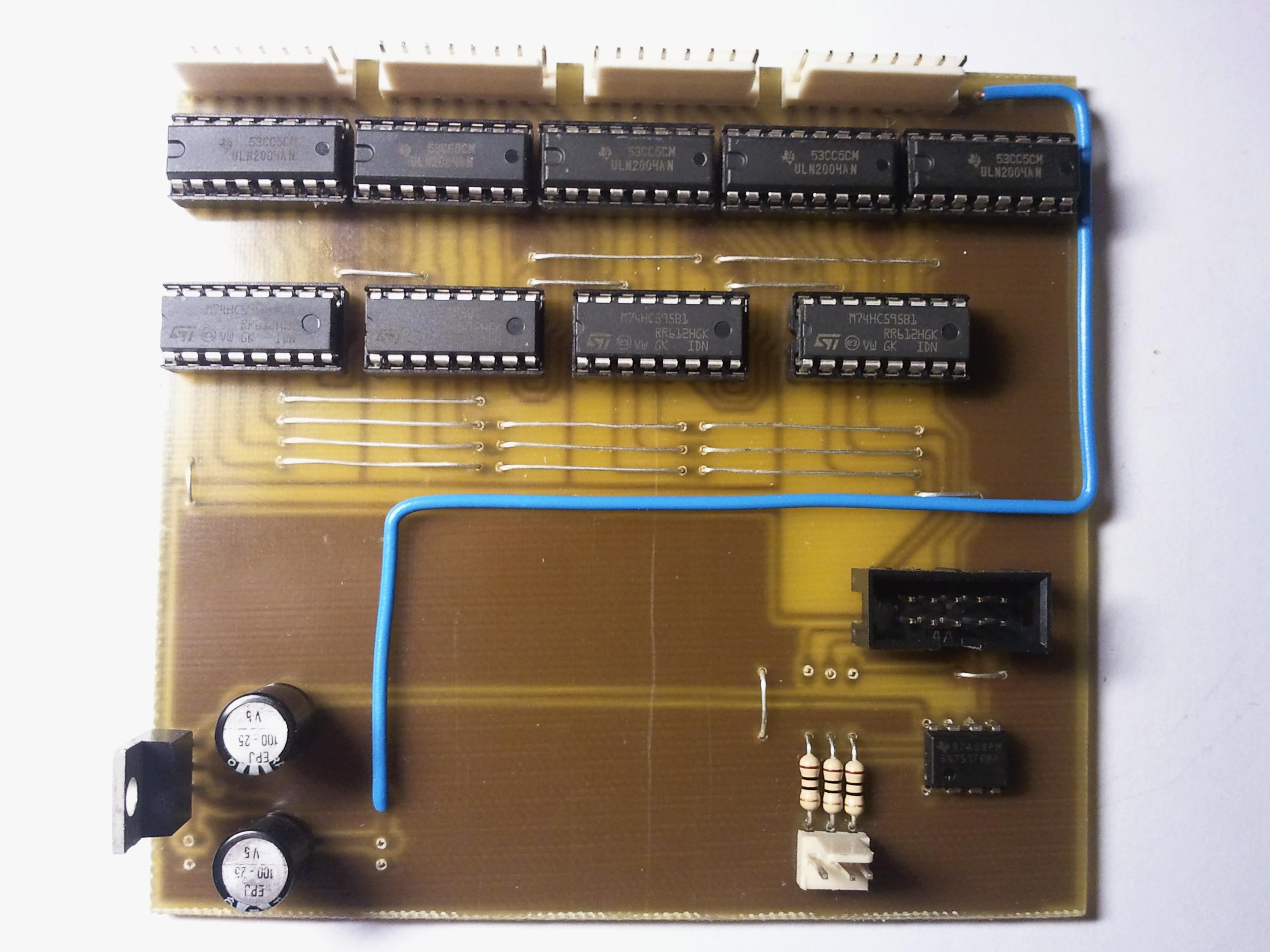

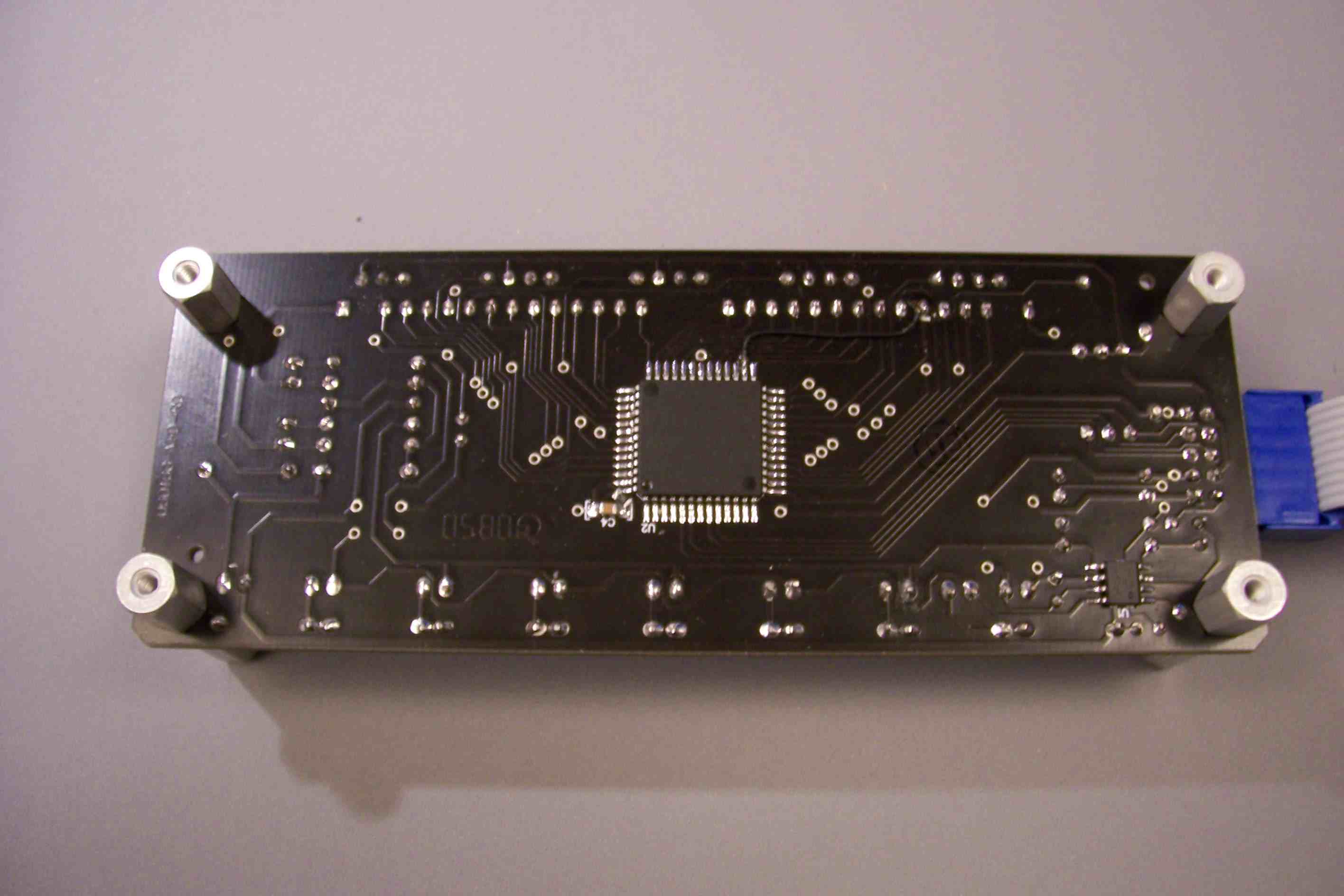

Hast du noch n Bild on der Rückseite der Platine? Ich find die 7-Segment einseitig immer relativ stressig zu routen...zumindest ohne Brücken
Dieter schrieb: > zumindest ohne Brücken Die Schaltung hat Brücken. Nur eben auf der Rückseite verdrahtet. Man sieht die Drahtenden aus den Pads blitzen.
Bastler schrieb: > Sieht gut aus. > > Was für einen Controller benuzt du am LCD? > > Tipp: Ich würde an ein Paar Stellen den Lötkolben ein bischen länger > ranhalten damit das Zinn besser verläuft, dann sieht das nich so nach > kalter Lötstelle aus. Hi, da is nix kalt, keine Angst ;) In Zukunft werd ich oefter mal nen Loetstop verwenden. Der Controller fuer das LCD ist in der MCU als Treiber realisiert. Greets, Michael
#2637767
Michael H. schrieb: > Die Schaltung hat Brücken. Nur eben auf der Rückseite verdrahtet. Man > sieht die Drahtenden aus den Pads blitzen. Ja, hat Brücken. Habe diese, wie richtig angemerkt auf der Rückseite verdrahtet. Bei einem zweiseitigen Layout wäre zu wenig auf einer Seite gelandet. Zusätzlich erspare ich mir das Durchkontaktieren.
#2637922
Ok, jetzt wo ihr es sagt, sehe ich das mit den Brücken. Ich benutze dann meist 0R00-Widerstände, um das "optische Bild" nicht zu stören...:) Manchmal geht es auch ohne, aber halt selten. Dachte, da wär jetzt die optimale Lösung ;-) Danke für die Info
#2637937
Da es auf der Rückseite ist, ist es sogar nur simpler (isolierter) Draht. ;-) Dieter schrieb: > Dachte, da wär jetzt die > optimale Lösung ;-) Nee, so gut bin ich nicht. Anbei noch die Platine, falls Interesse besteht, die roten Linien (nicht die Bauteile) sind die Brücken. Pro reine Segmentzeile gibt es 4.
Cool ;) Aber waere ne Masseflaeche nicht sinnvoller gewesen als ggf. die Orphans?
#2638031
Michael G. schrieb: > Aber waere ne Masseflaeche nicht sinnvoller gewesen als ggf. die > Orphans? Ja, so eine durchgehende Massenfläche ist schon sinnvoll. Persönlich habe ich so, also ohne Massefläche, beim Routen noch eine bessere Übersicht. Diese größere Projekt wollte ich noch ohne machen, in Zukunft kommt die Fläche. Die paar restlichen Flächen, dachte ich, lasse ich für die Schonung des Bades, auch wenn es nicht viel ist...

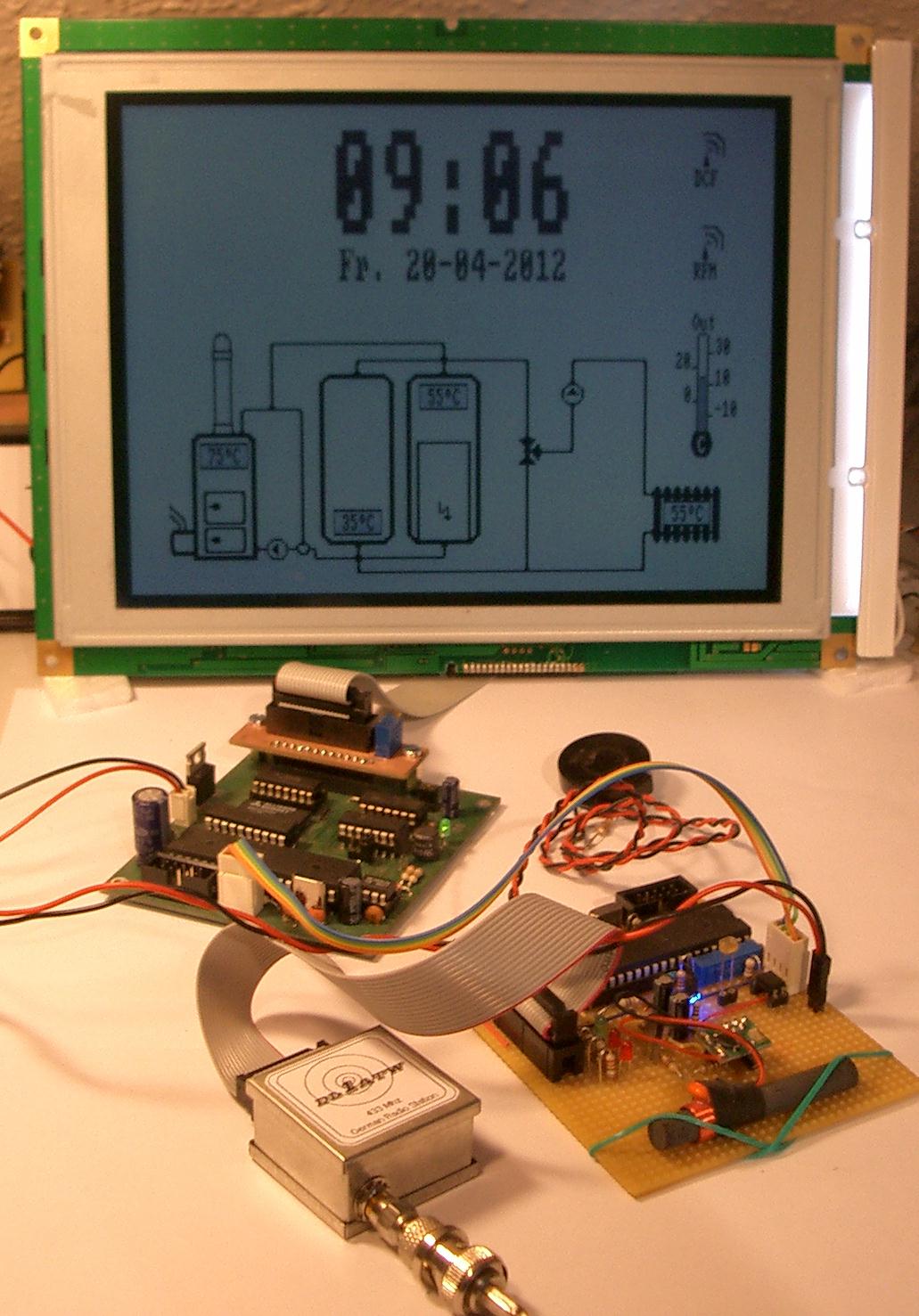

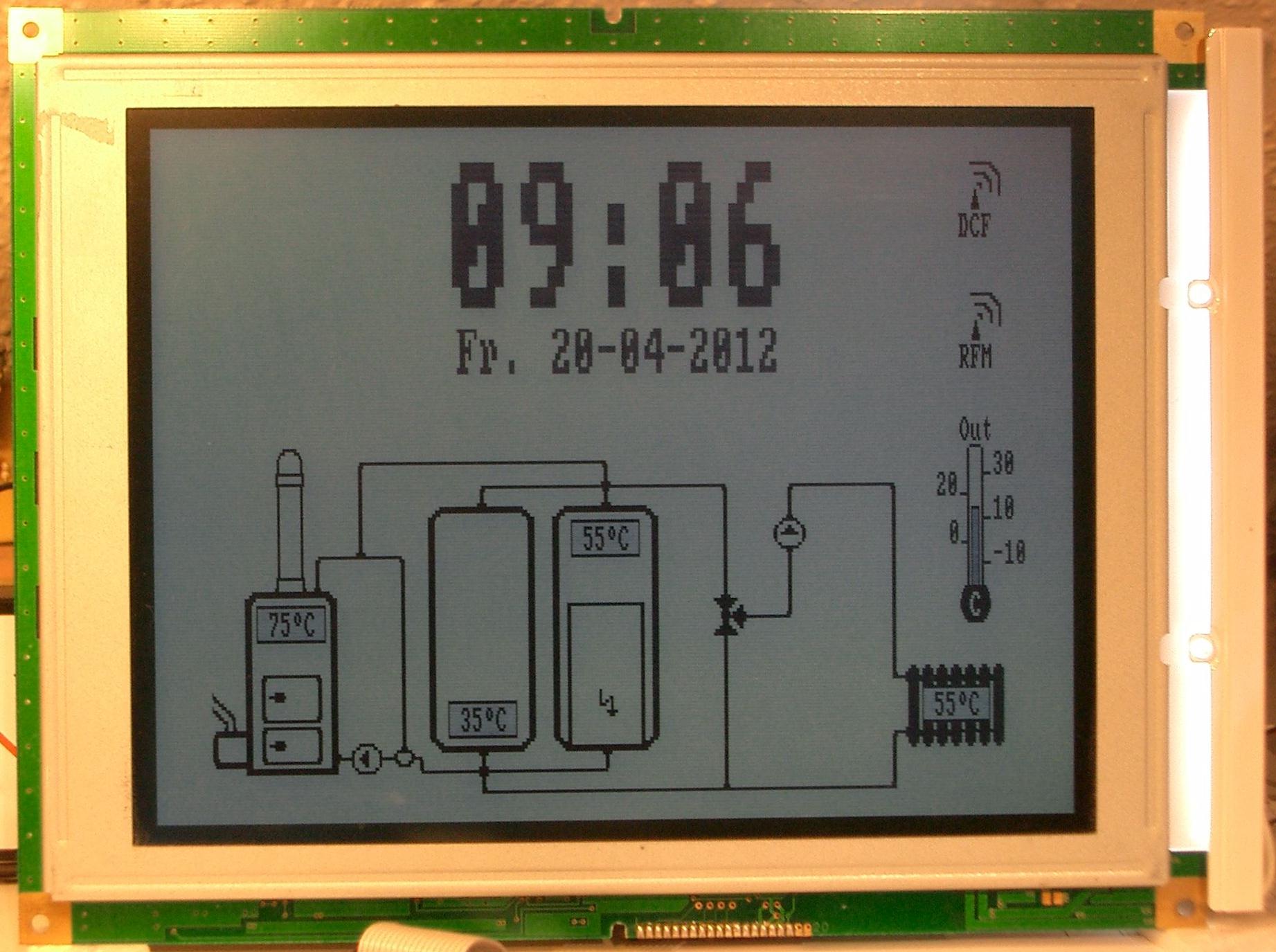

Hallo, mal meine im Moment Allerweltsbasteleien. Die Heizungsvisulaisierung, aufbauend auf den Projekten Beitrag "bidirektionale RS232 Funkbrücke mit RFM12" Beitrag "Grafikfähiger LCD Controller für 320x240 LCD mit 4 Graustufen" von Benedikt und Beitrag "Grafikkonverter Tool für AVR/Mikrocontroller (BMP2C, BMP2ASM, BMP2BASCOM)" von Läubi. Darstellung der Visu auf einem 640x200 Pollindisplay. Einlesen der Daten über besagte Funkbrücke in einen Atmega 644, der auch die DCF-Uhr auswertet. Weiterhin schaltet der Atmega über seinen Comparator die Hintergrundbeleuchtung des GLCDs bei Dunkelheit aus. Bei Scheidholzmangel erfolgt zusätzlich ein akustischer Alarm (Auswertung der fallenden Rauchgastemperatur). und ein Scheidholzbildchen ist statt der Feuertür zu sehen. Die Pumpenbilder werden bei Betrieb invertiert. Die "Sendestrahlen" der Funktürme blinken bei Datenaustausch im Sekundentakt. In den Kästchen die aktuellen Temperaturen. Eine Herausforderung wird mal wieder das Gehäuse sein. Das Wohnzimmerthermometer, fürs Bild mal ein Küchenthermometer, ist aus Bauteilen aus der Bastelkiste entstanden. Der KTY 81 wird von einem Atmega 8 ausgewertet. Auf der vorderen Platine die 7-Segmentanzeigen und deren Widerstände. Das teuerste war wohl der Plexiglaszuschnitt. Gebaut als Multiplextest von 7-Segmentanzeigen. Ein Pollinbilderrahmen hat das ganze von Vorne etwas Stubentauglich gemacht. Meine Chefin will nun von hinten auch ein Gehäuse. So ist das eben. Wigbert

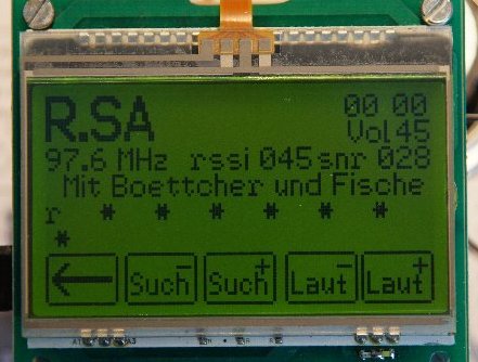

Hallo, hier mal mein derzeitiges fast fertiges Projekt Radiowecker mit SI4735 - Datum / Uhrzeit über RDS Radio Daten oder RFM12 Funkbrücke zum PC (USB Stick mit RFM12 am Mediacenter PC, "oft eingeschaltet") - Sommer/Winterzeit wenn autarker Betrieb - Austausch mit einer Zentrale über Abwesenheitstage / Urlaubstage per RFM12 - Bedienung über Touchpad mit Anzeige der gerade gültigen Taster - derzeit 2 Weckzeiten mit 4 Modi: aus, Mo-FR, SA-SO, einmalig - feste Feiertage hinterlegt, Berechnung für bewegliche Feiertage (z.b. Ostern), Feiertage Sachsen, Anzeige der Feiertagsnamen - Berechnung und Anzeige des nächsten Weckdatums / Uhrzeit unter Berücksichtigung der Feiertage und Urlaubs- bzw. Abwesenheitstage - dimmbare Hintergrundbeleuchtung von 21-0 Uhr, 3 Uhr bis 6 Uhr, am Wochenende von 6-8 Uhr bzw. bei Touchberührung/Radiobetrieb - über Funksteckdosen ELRO Ansteuerung Licht zur Weckzeit in der dunklen Jahreszeit (gedämpfte Lampe) bzw. abschalten nach Ablauf Weckdauer über RFM12 - verzögerte Radiozuschaltung mit langsam steigender Lautstärke - nach Ablauf Weckdauer werden Radio / Funksteckdosen abgeschaltet - RDS Radiobetrieb - Aussentemperaturanzeige (eigener Sender mit RFM12) - hinterlegte Schaltzeiten für weitere Funksteckdosenempfänger (Standbygeräte/Router ein/ausschalten) Technik: PIC 18F25K22, Display EA DOG 128x64 mit Touchpad, RFM12, SI4735, TDA7052 Die Anzeigeplatine entstand für mein Projekt Heizungsregelung und wurde um die Radio-/Verstärkerplatine ergänzt. Programmiert in C18 mit MPLABx 1.10, PicKit 3 Gehäuse fehlt noch, dann ist es vielleicht ein "Kunstwerk". Holger
#2645437
Klasse Projekt! Gefällt mir sehr gut. Gruß, Karl, der sich mal den SI4735 besorgen wird.

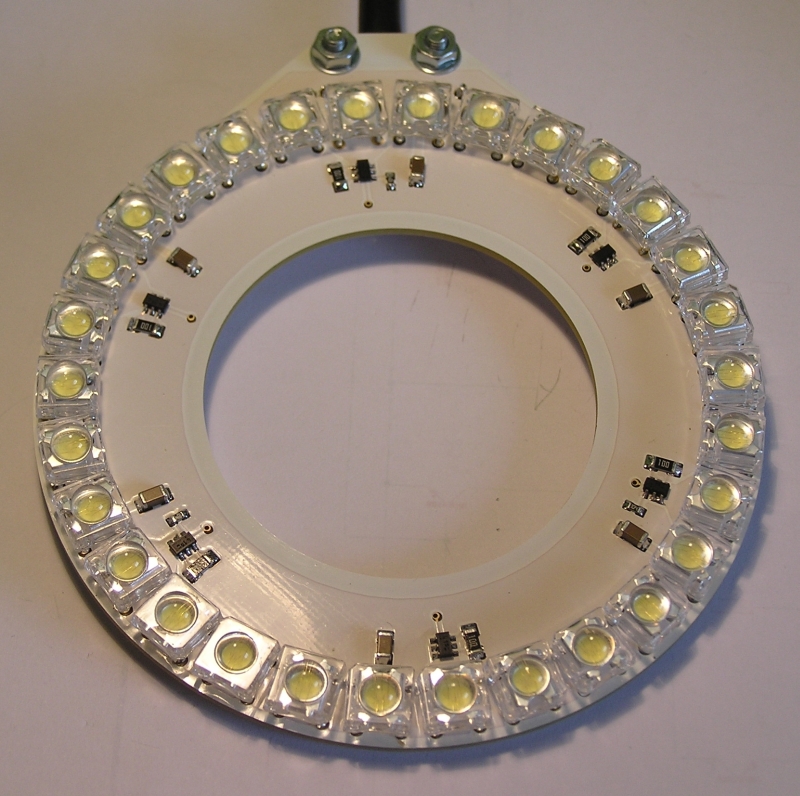

Moin, hier kommt auch mal was aktuelles von mir: Eine LED-Ringleuchte für mein Mikroskop. - 30 Superflux-LEDs (55.000mcd, 140°) - Drei einzeln einstellbare Bereiche, für jeden Bereich ein Schiebepoti - Software-PWM mit 10 Bit Auflösung bei 180Hz Leider habe ich keine Möglichkeit ein Gehäuse für den Ring herzustellen, deswegen bleibt der erstmal so. Mehr Bilder und den Quelltext gibt es hier: http://www.leo-andres.de/2012/04/12w-led-ringleuchte/
#2647176
Hast du auch mal ein Bild von der Controller-Platine und wenn die LEDs an sind?
#2647179
Ich sollte vielleicht mal den Link ansehen ;)
@Leo-andres H Sehr schönes Projekt! :)

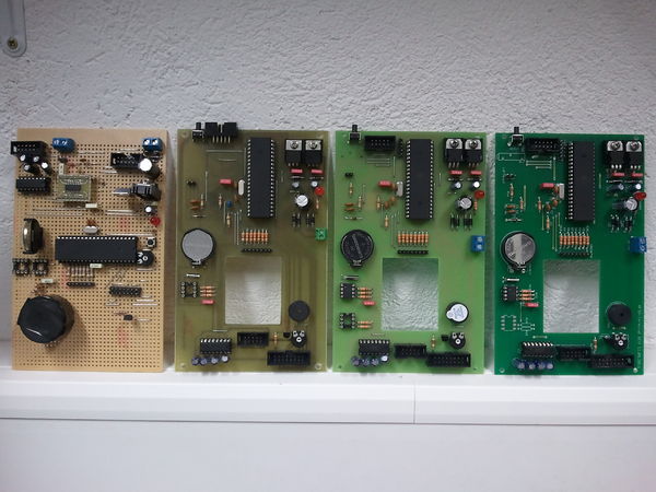

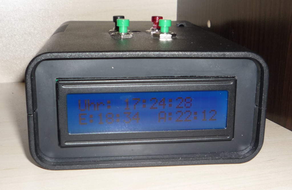

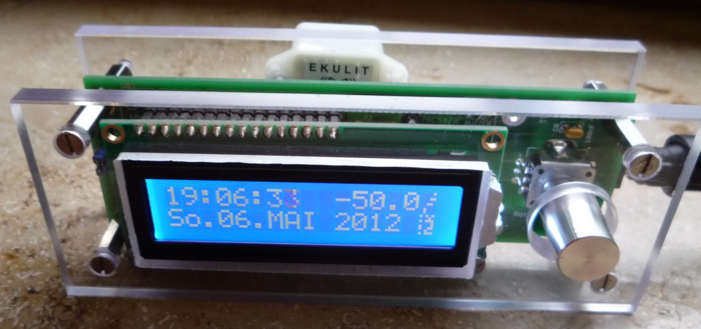

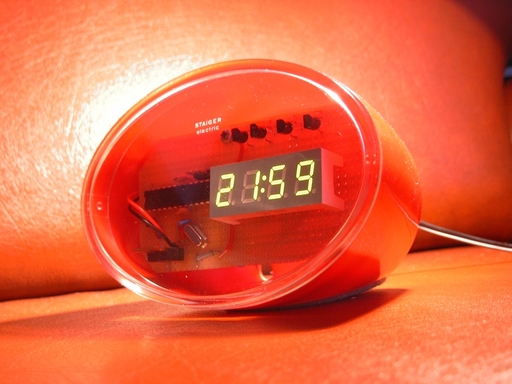

Ein kleines Sonntagsprojekt für meine Nichte. Uhr mit Wecker und Temperaturanzeige ( Sensor ist noch nicht geliefert, deshalb die Anzeige -50 )
Hey, kurz vorm Tatort endlich mal wieder ne Uhr.
Thomas der Bastler schrieb: > Ein kleines Sonntagsprojekt für meine Nichte. > > Uhr mit Wecker und Temperaturanzeige ( Sensor ist noch nicht geliefert, > deshalb die Anzeige -50 ) Sieht echt klasse aus! Was passiert denn am "SO.06.SEPTEMBER 2012" ?

Thomas der Bastler schrieb: > Ein kleines Sonntagsprojekt für meine Nichte. Wie ist das letzte Zeichen kodiert? DCF77 Bits?

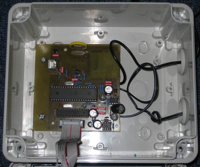

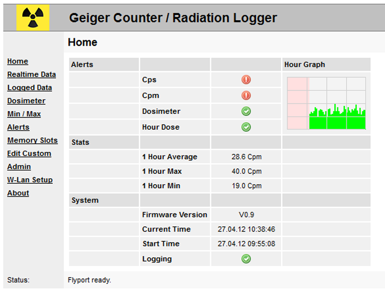

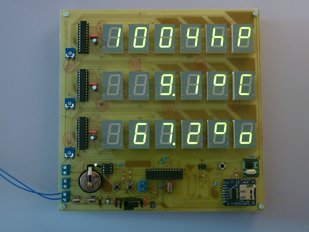

Hier ein kürzlich fertiggestelltes Projekt von mir, ein Datenlogger / Überwachungssystem für Radioaktivität, basierend auf dem Flyport Modul. Das Flyport besitzt einen PIC24F256 Prozessor sowie ein WLAN Modul und wird in C programmiert. Das Flyport Modul sitzt auf einer Platine, welche die Hochspannungserzeugung für eine GM-Zählröhre erzeugt, sowie die Impulsformung etc beinhaltet. Die Messwerte werden in einem AT45DB041 Dataflash gespeichert, welches Platz für 128 Tage mit 1-Minuten-Auflösung bietet. Die Daten können per Web-Interface abgerufen werden (natürlich über WLAN), und werden auch graphisch dargestellt. Das Modul kann bei Überschreitung von voreingestellten Grenzwerten entsprechende Warnungen per Email versenden. Ich habe das Projekt näher auf der Seite www.radiation-logger.net vorgestellt, Quellcode gibts auf Anfrage. Platinen habe ich übrigens Hr Kleinen hier im Platinensammler-Thread machen lassen!
Christian F. schrieb: > Was passiert denn am "SO.06.SEPTEMBER 2012" ? Doch aufmerksam geschaut...LoL
#2666975
der 06. September 2012 ist kein So, sondern ein Do ...
Thomas der Bastler schrieb: > Christian F. schrieb: >> Was passiert denn am "SO.06.SEPTEMBER 2012" ? > > Doch aufmerksam geschaut...LoL Was passiert denn nun an diesem Tag? tt2t schrieb: > der 06. September 2012 ist kein So, sondern ein Do ... Elender Nörgler ;)
Christian F. schrieb: > Was passiert denn nun an diesem Tag? das display wird zu klein ^^
Update : Der Temperatursensor ist nun eingesetzt.
Thomas der Bastler schrieb: > Update : Der Temperatursensor ist nun eingesetzt. Gibts auch ein Foto von hinten? Danke schonmal :)
#2672559
Ganz schön warm bei dir... Ingo
Ingo schrieb: > Ganz schön warm bei dir... > > Ingo Steht aber keine Einheit hinter, könnten also auch "Grad Fahrenheit" sein. Dann würde ich eher sagen: Ganz schon kalt bei dir ... Duck und weg, Thomas
eine Stelle nach vorn gerückt, dann würde da noch ein "C" hinpassen. ;-) Sehr schön verarbeitetes Plexi, wie lange hat du daran rumgefeilt? Gruß Michael
Ja in der Tat ist wirklich sehr warm bei uns. Die Anzeige stimmt. Für mich ist klar, es sind Celsius. Es ist kein Plxi sondern Makrolon, lässt sich wesentlich besser verarbeiten wie Plexi, bricht nicht. Ich habe keine Sekunde herumgefeilt, habe bei meinem Projekten noch nie gemacht. Ist alles gefräst und der Aluknopf ist gedreht. Ich muss das Ding sowieso noch auseinanderbauen, weil den Sensor herauslegen will..und die Makrolon Knaten müssen noch poliert werden.. Frage an Euch: Der Buzzer ist Suboptimal. Kennt jemand einen Typ ( buzzert wenn +5V angelegt wird ) wo ein "angenehmes Pipton erzeugt wird ?

@ Autor: Thomas der Bastler (thomasderbastler) Im Bild : Limiter.jpg hast du so weisse Halter für die Platine verbaut. Wo hast die denn weg?!?!? Danke... Max
Max schrieb: > hast du so weisse Halter für die Platine verbaut. Wo hast die denn > weg?!?!? Du meinst wo ich sie herhabe ? http://www.reichelt.com/Distanzhuelsen-etc-/KARTENHALTER/3/index.html?;ACTION=3;LA=446;ARTICLE=9190;GROUPID=3365;artnr=KARTENHALTER;SID=11T2TFhH8AAAIAAEvEM403026e93feb23b492255ec513ea21220a
Wenn du die Frequenz selbst erzeugen willst, PWM bspw, kann ich bei Reichelt den "EPM 121" empfehlen...
Thomas der Bastler schrieb: > Update : Der Temperatursensor ist nun eingesetzt. TSiC Sensor?
Jörg S. schrieb: > TSiC Sensor? Jepp

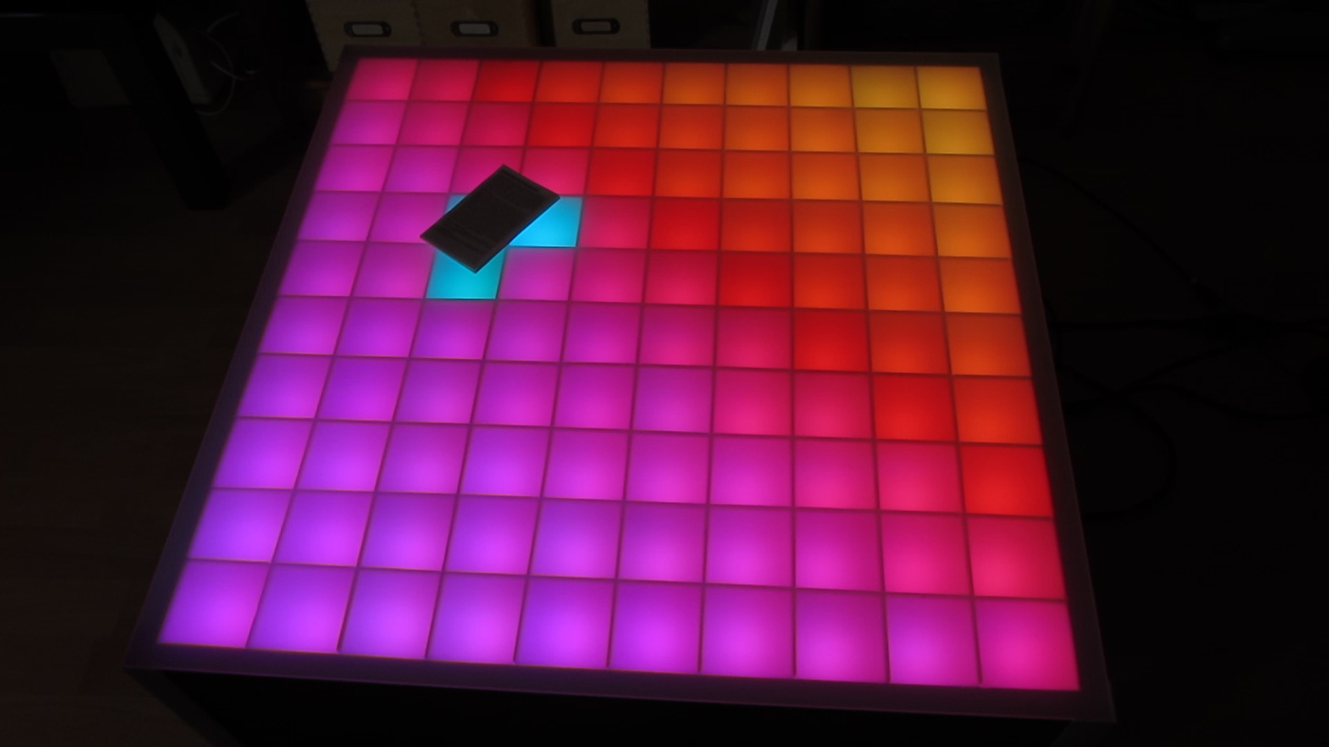

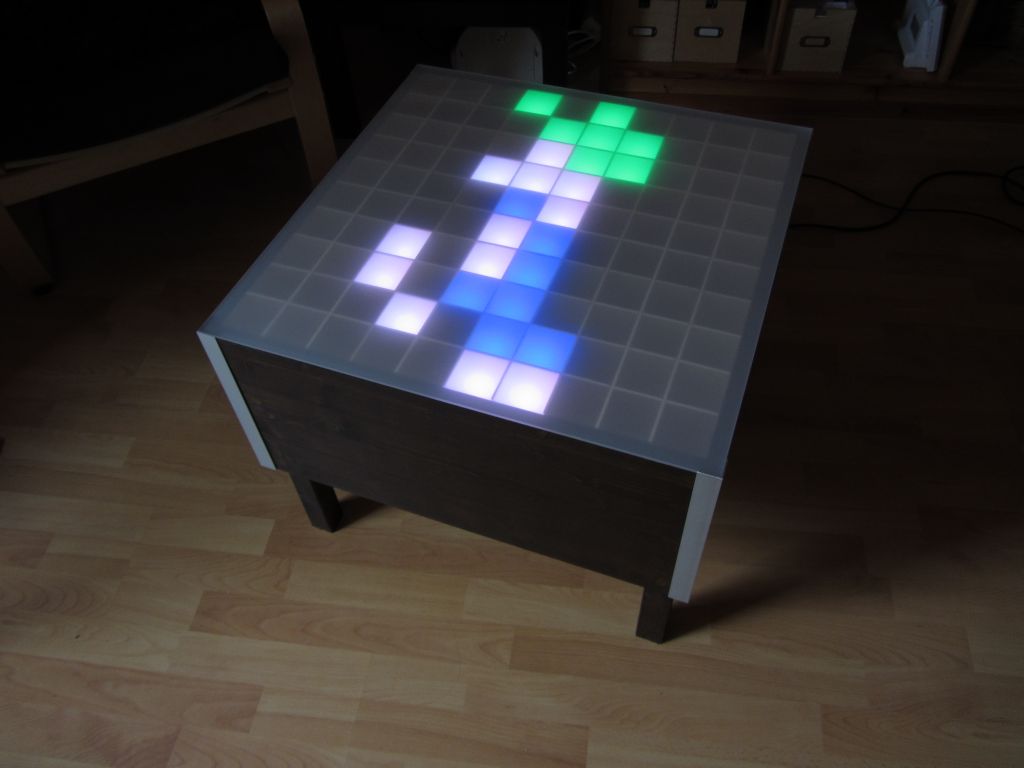

Hier mal mein neues (fertiges) Projekt. Ein 100 Pixel großer RGB Tisch: - jedes Feld mit Touch - Bluetooth Anbindung - PC Software - Android Software Programme / Spiele: - Tetris - Snake - Tic Tac Toe - Lauftext - Animationen - HSV Farbmodell - VU Meter ... Ich habe alles komplett selber gemacht. Video: http://www.youtube.com/watch?v=DTb0k_P1wlY Blog: http://www.it-gecko.de/100pixel-rgb-led-tisch-interaktiv-touch.html
#2674730

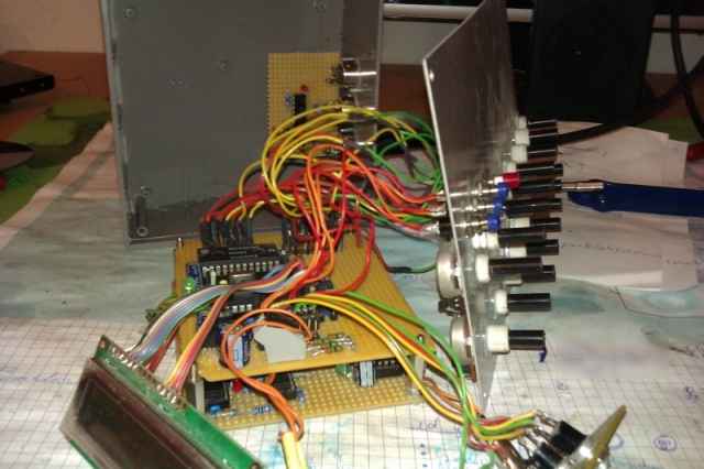

Hier mal ein paar Fotos von meinem Drehzahlmesserprojekt. Das Gerät ist noch nicht ganz fertig, es fehlt noch ein wenig Software und das Gehäuse ist auch nicht final. Der Drehzahlmesser hat Anschlüsse für USB, CAN, RS232 (GPS) und OBD II und einen SD Kartenslot zum loggen. Herzstück des Ganzen ist ein STM32 mit FreeRTOS. Für die Beleuchtung sind insgesammt ca. 100 0805er LEDs verbaut, die über ein gelasertes Lighthouse das Frontpanel anstrahlen.
Julius : Echt der Hammer was Du gebaut hast..kannst soger vermarkten !! Wieviele Zeit steckt in Deinem Projekt ? Mit Wieviel Euro ist man dabei ?
Danke schön :) Das Projekt vermarkten haben mir schon paar Leute gesagt. Ich glaub ich muss mir da echt mal Gedanken machen. Puh, wie viel Zeit ich darein gesteckt habe kann ich dir gar nicht mehr genau sagen. Wenn ich an die ganze Recherche usw. denke aber ein Vierteljahr wird es wohl schon gewesen sein. Für meinen zweiten Tisch strebe ich aber eine ca. zweiwöchige Bauzeit an. Reine Materialkosten würde ich jetzt auf ca. 700€ schätzen. Ohne Touch sind es gut 200€ weniger. Die genauen Kosten müsste ich aber nochmal durchrechnen. LG Julius
Julius F. schrieb: > Danke schön :) > > Das Projekt vermarkten haben mir schon paar Leute gesagt. Ich glaub ich > muss mir da echt mal Gedanken machen. Ich denke, das wird durchaus drinnen sein. Hör dich doch mal um, ob sich das jemand vorstellen könnte. Das Teil wäre für jede Bar oder Lounge ein wirkliches Accessoire. Ein Käuferkreis wäre dafür mit Sicherheit vorhanden. Einzig das Touch würde ich dann vom System her nochmal überdenken. Im Video kam es mir so vor, als ob das teilweise etwas unpräzise (oder unglücklich) erkennt bzw. nicht erkennt. Ansonsten ein Hammer (Kunst)projekt, dass ich mir in Klavierlackoptik auf jeden Fall ins Wohnzimmer stellen würde. > Reine Materialkosten würde ich jetzt auf ca. 700€ schätzen. Ohne Touch > sind es gut 200€ weniger. Die genauen Kosten müsste ich aber nochmal > durchrechnen. So teuer? Was gewichtet denn hier so schwer? Sind 100 IR-Dioden wirklich so teuer?
Ich denke, kenne jemanden, die Platienen, bestückt könnte man in China fertigenlassen.
>Einzig das Touch würde ich dann vom System her nochmal überdenken. Im >Video kam es mir so vor, als ob das teilweise etwas unpräzise (oder >unglücklich) erkennt bzw. nicht erkennt. Ansonsten ein Hammer >(Kunst)projekt, dass ich mir in Klavierlackoptik auf jeden Fall ins >Wohnzimmer stellen würde. Touch funktioniert eigentlich ganz gut. Das Problem ist nur, dass die IR-LED ca. 5cm vom Plexiglas entfernt ist. Somit ist es schwer das ganze Kästchen auszuleuchten. Wenn dazu die LED nicht richtig gebogen bzw. im richtigen Winkel steht, reagiert der Touch etwas schlecht mit der Hand, wenn man nicht mittig auf das Kästchen trifft. Jedes Kästchen kann dazu noch über einen Drehwiderstand kalibriert werden. Etwas Fein-Tuning ist noch angesagt. Aber es ist mein erstes Projekt mit solch einer Technik. Daher kann es nur besser werden :) >So teuer? Was gewichtet denn hier so schwer? Sind 100 IR-Dioden wirklich >so teuer? Die Masse macht’s. Der IR-Detektor kostet stolze 2,50€ (100 x 2,50€ = 250€) Drehwiderstand 0,36€ (100 x 0,36€ = 36€) So läppert es sich mit der Zeit alles zusammen. LG Julius

Hier mein aktuelles Projekt: Kurz-Timer (zum Belichten von Basismaterial, Eierkochen, Teekochen,...) einige Daten: - PIC 16F872 (f=3,2768 MHz) - Zeiten 5-sekundenweise über Drehencoder einstellbar - maximale Zeit 9995 Sekunden (für ganz lange Belichtungen...) - Start/Stopp-Tasten - Piepton 5 Sekunden vor Ende und nach Ablauf der Zeit Die ersten Ideen für eine erweiterte Firmware sind im Kopf und bald im Chip...

Sport-Display mit Kabelfernbedienung und über 700 10mm-LEDs, ausführliche Beschreibung hier: http://www.jb-electronics.de/html/elektronik/digital/d_sport_display.htm

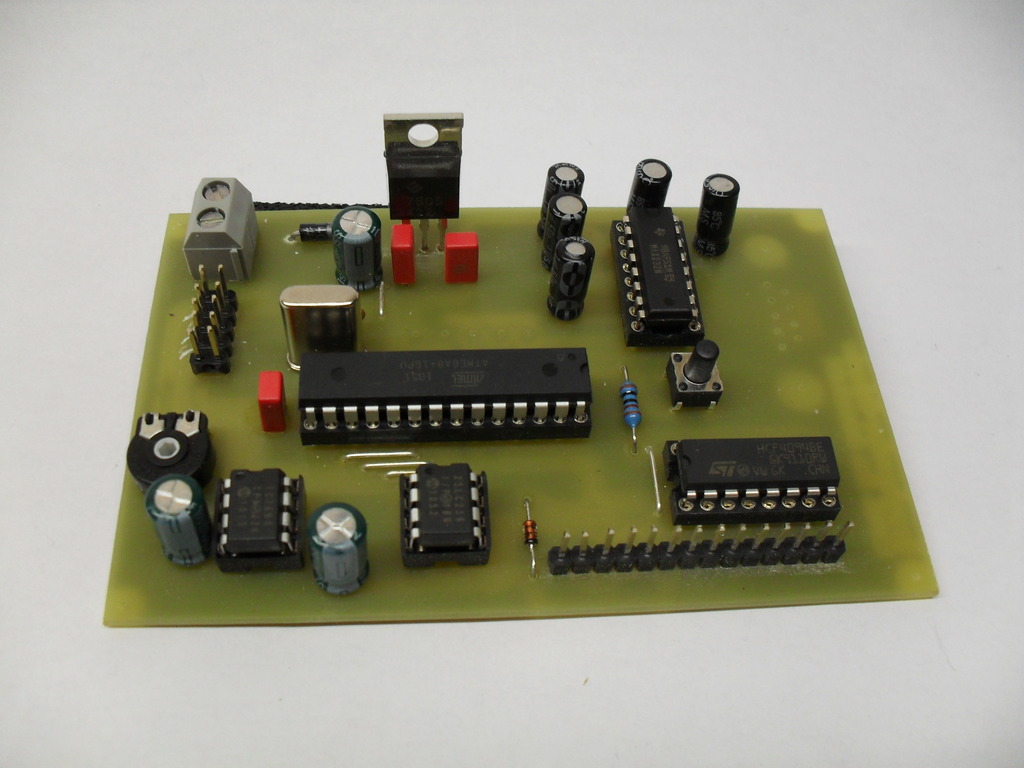

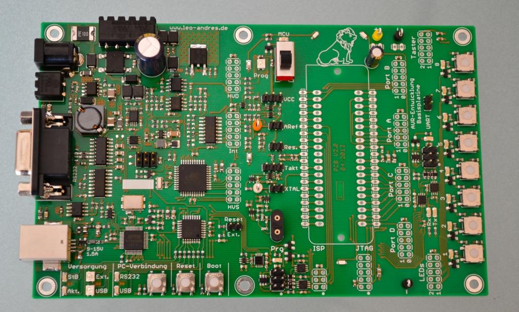

Moin, hier kommt auch mal wieder etwas von mir. Prinzipiell ist das Board ein STK500-Klon, allerdings mit einigen Änderungen. Z.B. habe ich für die 5V-Versorgung einen Schaltregler eingebaut, der auch für externe Schaltungen angezapft werden kann (bis 1,5A getestet). Mit dem PC verbindet sich die Platine wahlweise über USB oder RS232. Die Platine lässt sich auch nur über USB versorgen, dann arbeitet sie allerdings als reiner Programmieradapter und kann nur feste 5V liefern. Zum Debuggen ist der JTAG-Anschluss vom ATMega rausgeführt, außerdem meldet der Controller über USB eine zweite RS232-Verbindung an, die auf Stiftleisten geführt ist. Die Programmiersignale (MISO SCK etc.) laufen komplett über Pegelwandler und schalten sich nach dem Programmiervorgang in Tri-State, außerdem sind alle wichtigen Teile mit Schutzdioden versehen. Auf meiner Seite gibt es noch ein Video vom Bestücken und ein paar Bilder: http://www.leo-andres.de/2012/05/smd-loten-zeitraffer-bilder/ Wenn an dem Projekt Interesse besteht kann ich das gerne später mal ausführlicher vorstellen, ich bin noch beim Testen und Firmware-Basteln. P.S. Ja ich weiß, das Projekt ist teuer, unnötig und veraltet. Macht trotzdem Spaß :)

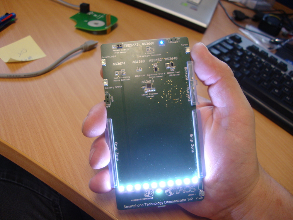

So, jetzt muss ich auch mal was posten: - 4 Lagen Print - PIC24FJ64GB004 als Microcontroller - USB Verbindung zum Programmieren - Diverese LED Treiber auf WL-CSP - Lichtsensor in einem Optischen Package - Blitzlicht treiber - LDO mit 1x1mm - Versorgt von einem 1500mA Samsung Galaxy S Li-Ion Akku - Komponenten haben standardmässig 0402, auser die wo mehr benötigt wird ( Spulen ) lg
Und welchen Zweck hat das ganze?
Was zur Hölle ist denn ein "Smartphone Technology Demonstrator"? Demonstriert man damit gegen Smartphone Technologien? ;-)
#2687728
3.8MB und eine Auflösung zum Posterdruck ist hier rekordverdächtig. Erwartest du, dass dich noch irgendwer ernst nimmt?
ppp schrieb: > 3.8MB und eine Auflösung zum Posterdruck ist hier rekordverdächtig. > Erwartest du, dass dich noch irgendwer ernst nimmt? Und trotzdem unscharf.
Martin Schwaikert schrieb: > Und welchen Zweck hat das ganze? Ist doch logisch: 1. Theorie: Er will sich ein Iphone kaufen, ist aber nicht sicher, ob es bequem in der Hand liegt und ob es ausreichend LEDs hat. Also baut er ein Iphone nach, um zu entscheiden, ob sich der Kauf lohnt. 2. Theorie: Das ist das Ipone 7SGkl. So besonders ist: *Tageslichtdisplay *5 Kameras *Mehrere blinkende LEDs in verschiedensten Farben *Integrierte 5 Taster Der ganze Schrott wie Display, Telefon, Touchscreen, Apps, den sowieso keiner braucht ist eben rausgeflogen.
ppp schrieb: > 3.8MB und eine Auflösung zum Posterdruck ist hier rekordverdächtig. Hab's verkleinert.
#2688132
>> 3.8MB und eine Auflösung zum Posterdruck ist hier rekordverdächtig. > >Hab's verkleinert. Löschen wäre sinnvoller gewesen, denn nur so lernen die Rücksichtslosen.
Wasset macht wissen wir immernoch nich. Hat aber anscheinend ein paar schöne Sensoren drauf. IPhone shuffle? Kein Display und ruft zufällig irgendwelche Leute an? Nen Pic der Rückseite wär ja auch ned schlecht gewesen.

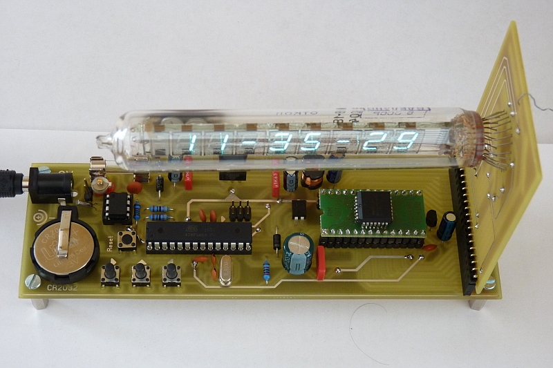

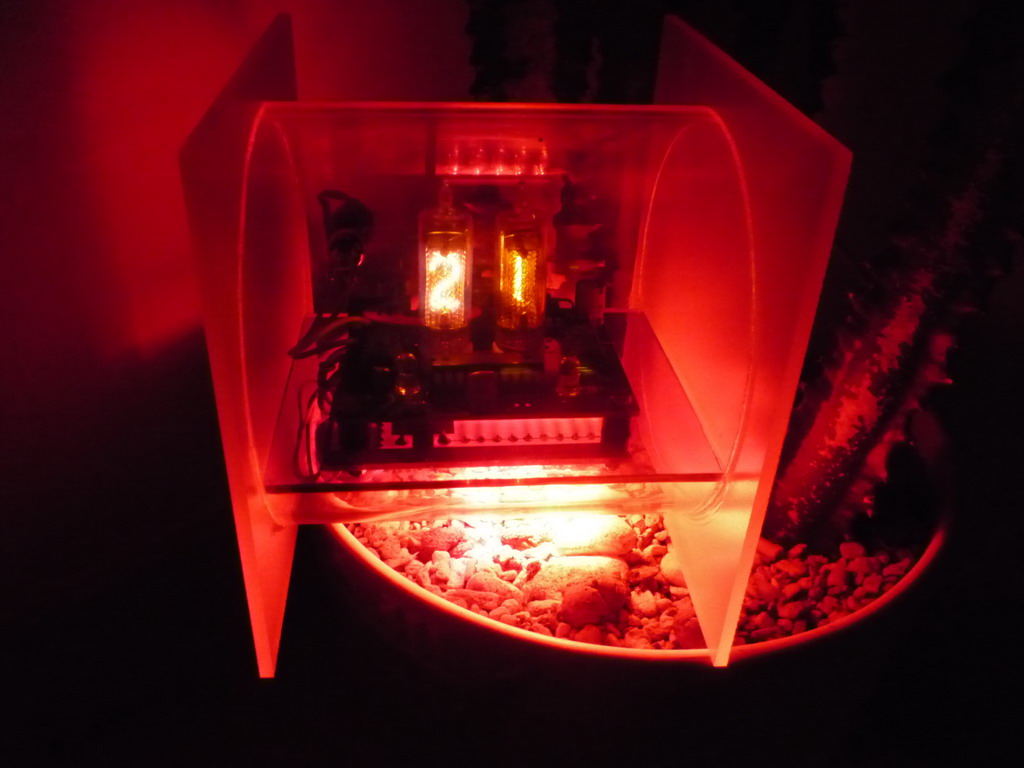

Hier mal meine neue IW-18 Uhr. Spannung für Röhre wird über PWM erzeugt. Als Treiberbaustein kommt ein MAX6921 zum Einsatz. Den habe ich direkt aus dem Steckbrettaufbau übernommen, deshalb sitzt er auf einem PLCC-Adapter. Der Haltedraht wird noch kaschiert.
#2689778
Schick! Wo bekommt man den MAX6921?
