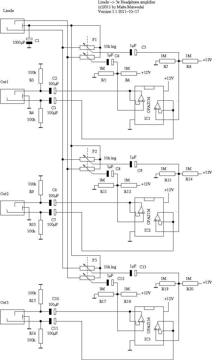

Ziel ist es das Signal einer Audioquelle an drei Geräte weiter zu geben
und bei jeder der drei unabhängig von einander die Lautstärke regeln zu
können. Zwei Geräte werden Kopfhörer und ein gerät wird der Line Eingang
eines Fernsehers sein.
Nun habe ich zumindest eine der drei Verstärker im Schaltplan auf dem
Steckbrett aufgebaut und das Ergebnis ist unbefriedigend.
Verwende ich einen 9V Block Akku als Spannungsquelle und habe Aktivboxen
angeschlossen, kann ich zwar die Lautstärke mit dem Poti regeln, aber
diese werden nicht sonderlich laut (müssten aber den maximal 4,7x Pegel
des eingangs erreichen) - umgekehrt lässt sich der Audioausgang nicht
auf lautlos regeln - es ist immer was zu hören.
Wird ferner vom PC ein sehr lautes Signal ausgegeben kommt es sogar zu
einer Verzerrung und eine Änderung des Potis verändert die Lautstärke
nicht mehr.
Bei der Verwendung eines Netzteils (9 und 12V getestet, nicht geerdet)
statt des Akkus ist sogar nur noch ein lauter Brummton zu hören und
Musik wird nur für 2sec kurz nach dem Abschalten des Netzteils
wiedergegeben. Bei einem stabilisierten Schaltnetzteil ist das verhalten
ähnlich, nur statt des lauten Brummtons ist ein leiserer Fiepton zu
hören. Auch das Hinzufügen von 2200µF in die Spannungsversorgung hat an
dem Verhalten nichts geändert.
Wie kann ich die Schaltung korrigieren? (leider habe ich keine anderen
Potis außer das im Schaltplan genannte vorrätig).
Gast #2367147
Gebe dem Verstärker eine feste Verstärkung und schalte das Poti nach dem
LineIn wie ein normales Lautstärkepoti.
Gast #2367153
Das Enrfernen von C13 könnte Milderung bewirken. Gescheite Masseführung
ebenfalls.
#2367164
Die Verstärkung kannst du nur im Bereich von 1..5.7 fach einstellen.
Schalte das Poti vor dem OP als normalen Spannungsteiler.
C13 ist kontraproduktive. Erhebt die Wirkung von C14 auf.
Ausserdem sind die 32 Ohm vom Kopfhörer etwas niederohmig für den OP.
Dafür gibt es spezielle Kopfhörer ICs. Oder schalte 2 Transistoren
(BC337,BC327) hinter dem OP als Stromverstärker.

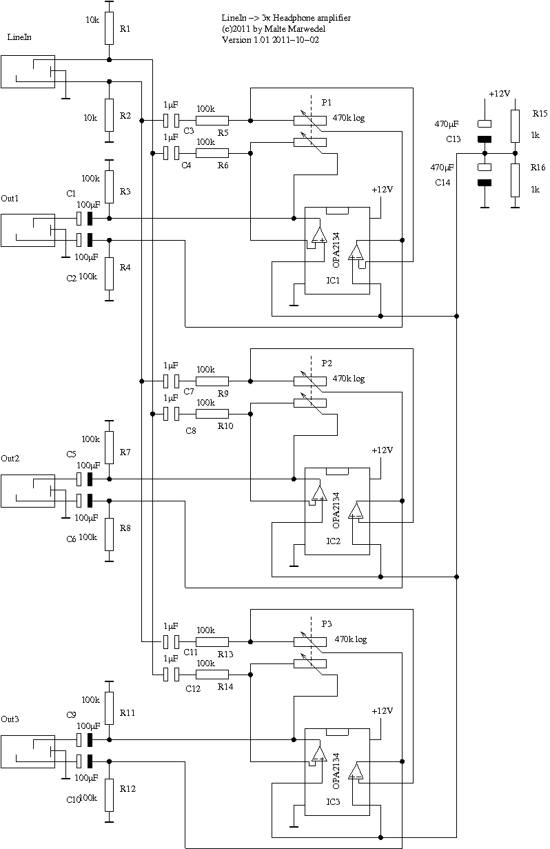

OP Persönliche Seite #2367480
Der Schaltplan verwendet einen invertierenden Verstärker, wäre es ein
nicht-invertierender würde ich dir zustimmen.
Die Idee gefällt mir.
Ich habe das ganze noch mal als nicht-invertierenden Verstärker (mit dem
Poti davor) aufgebaut. Dann brauche ich auch die 2,5V nicht mehr direkt.
Leider funktioniert das ganz noch schlechter.
Ich hatte genau den ICs in Schaltplänen gefunden in denen er als
Kopfhörerverstärker eingesetzt wird.

C13 ist Quatsch. Und die Widerstände in der Gegenkopplung sind viel zu
hochohmig. Dadurch wird die Schaltung enorm störempfindlich. Desweiteren
fehlt an den Ausgängen ein kleiner Schwingschutzwiderstand und über den
Potis ein kleiner "phase lead" Cap. In der jetzigen Form mußt du froh
sein, wenn die Schaltung nicht spontan anfängt zu schwingen...

#2368253
- Die Ausgangselkos sind falsch gepolt. + muß zum OP zeigen.
- Die dazugehörigen Widerstände müssen auf die andere Seite des Cs -
also an die Buchse.
- C13 muß weg (wurde schon gesagt)
- Die Gegenkopplungspotis kannst Du so lassen, aber der logaritmus geht
Dir flöten. Allerdings finde ich die Werte um den Faktor 10 zu groß.
- Der OPA2134 kann 35mA treiben. Damit kann man schon Kopfhörer mit 32Ω
treiben. Aber ab 1Vp fangen die Verzerrungen an.
Jobst
OP Persönliche Seite #2385501
So, hat leider etwas gedauert bis ich wieder Zeit hatte.
Stimmt, darauf hatte ich nicht geachtet.
> also an die Buchse.
Den Fehler im Schaltplan hatte ich auch gefunden als ich die Schaltung
umgebaut habe.
Die Potis hatten Freunde ohne Rücksprache mit mir gekauft...
Ich habe einen der Verstärker der Schaltung jetzt (ähnlich der im
Anhang) aufgebaut. Zumindest ich höre jetzt keine Unterschiede mehr zum
direkten PC Ausgang, weder mit einem Kopfhörer noch mit den
(kostengünstigen) Aktivboxen.
Der OPA2134 reicht IMHO zum Treiben der 32Ohm Kopfhörer völlig aus um
ihn bis "unangenehm laut" zu betreiben.
Die größten Fehlerquellen waren die 3,5mm Klinkenbuchsen. Eine hatte
immer eine Verbindung zwischen linken und rechtem Kanal, sobald man
einen Stecker einsteckte.
C1 habe ich bisher durch eine Drahtbrücke ersetzt. Hier bin ich mir
unsicher ob ich den brauchen werde um Masseschleifen zu verhindern, da
die Schaltung hinterher durch die +12V eines PC Netzteils (an dem auch
das Motherboard/Soundkarte hängt) betrieben werden soll.
Quatschi (Gast) schrieb:
> Desweiteren
Wie genau soll der Schwingschutzwiderstand aussehen, bz ist er in der
neuen Schaltung noch sinnvoll?
Gast #2385530
Als Schwingschutz könnte ein kleiner Widerstand zischen dem Ausgang des
OPs und dem Kopfhöhrer wirken. Leider verschlechtert sich damit die
Dämpfung des Kopfhörers - wobei ich nicht weiss ob das kritisch ist. So
etwa 20 -50 Ohm wären da sonst OK für den OP, aber ggf. auch schon
störend für die Tonqualität. Ein Kompromiss hinsichtlich Stabilität wäre
es die Rückkopplung für die normalen Frequenzen hinter dem Widerstand zu
haben, und für die hohen Frequenz per Kondensator (als Phase lead)
direkt am OP Ausgang.
Man könnte die Stabilität gegen Schwingungen auch verbessern wenn die
OPs etwas Verstärkung (z.B. 2 fach) liefern müssen.
