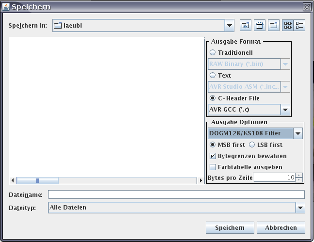

Moin Moin Versuche mich an dem Grafik Converter. Habe ein EA DOG S 102x64 Pixel Display mit ATMEGA68 . Wie muss ich den Grafik Converter einstellen damit das funktioniert ?
Juppo Nini schrieb: > Moin Moin > Versuche mich an dem Grafik Converter. > Habe ein EA DOG S 102x64 Pixel Display mit ATMEGA68 . > Wie muss ich den Grafik Converter einstellen damit das funktioniert ? Hier die neueste Version runterladen. http://laeubi-soft.de/downloads/tools/grafikkonverter-tool-fuer-mikrocontroller.html Das Bild so skalieren das 102x64 raus kommt, Farbreduktion durchführen, dann auf speichern und den DogM Filter auswählen (siehe Anhang).

Hallo Läubi, ich bin gerade dabei mit einem DOGS-Display zu experimentieren und über die Library von Jan M. bin ich auf deinen GrafikConverter gekommen. Erstmal ein ganz großes Dankeschön für dieses nützliche Programm. Allerdings habe ich folgendes Problem: Wenn ich mein Bild exportiere, kann ich im Speichermenü nicht die DOGM-Option wählen. Es erscheint nur "Horizontale Ausgabe" und "Vertikale Ausgabe". Ich bin mir ziemlich sicher, dass ich alles so gemacht habe, wie du in diesem Post beschrieben hast: Beitrag "Re: Grafikkonverter Tool für AVR/Mikrocontroller (BMP2C, BMP2ASM.)" Hast du eine Idee, was ich falsch gemacht habe? Viele Grüße Christoph
Matte schrieb: > Hast du eine Idee, was ich falsch gemacht habe? Lad dir nochmal die neue Version runter, ich habe die gerade mal so aktualisiert, das die dynamische Erkennung von Pixelfiltern deaktiviert wurde, und stattdessen statisch eingefügt (die dynamische Erkennung hat wohl eh nie jemand genutzt). Dann sollte es klappen.
Vielen Dank für die schnelle Antwort. Mit dieser Version funktioniert es. Super! Viele Grüße Christoph
