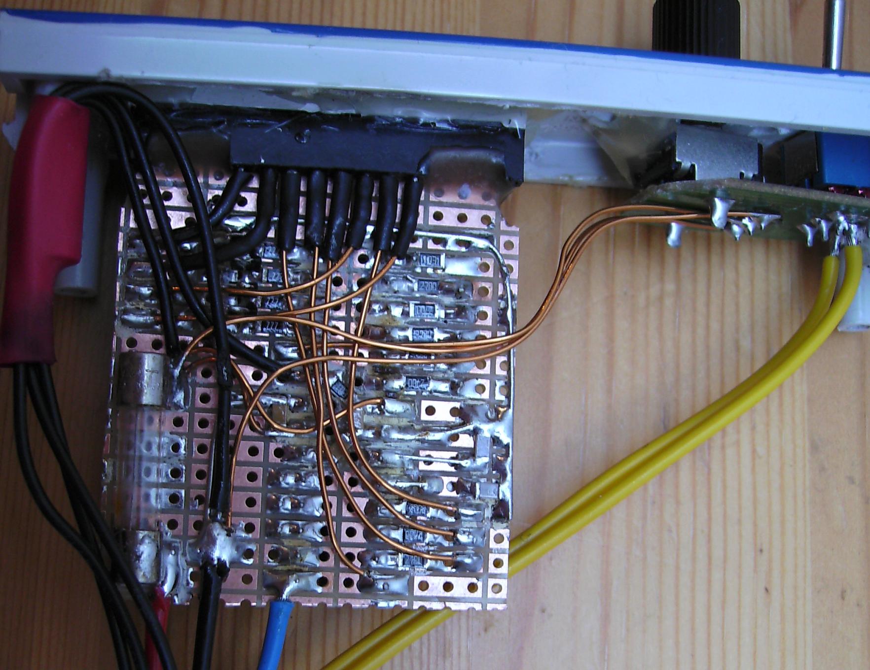

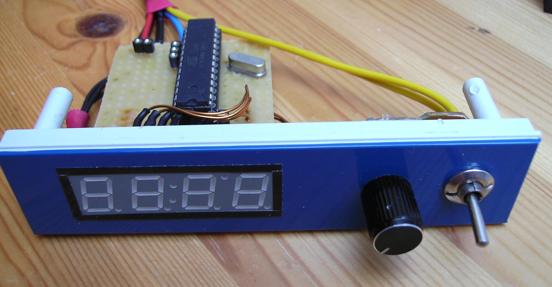

Lüftersteurung für den Maschinen-PC. Temperaturfühler DS18S20, steuert zwei PWM-Lüfter. Gebaut aus 100% Recycling Material. Na gut, nicht ganz, die SMD Bauteile und der Heisskleber waren neu ;) Mir gefällt am besten diese "komische" Laufwerk oberhalb von Einschub...Spaass bei Seite, echt gut gemacht. quick and dirty schrieb: > Lüftersteurung für den Maschinen-PC. Temperaturfühler DS18S20, steuert > zwei PWM-Lüfter. Gebaut aus 100% Recycling Material. Na gut, nicht ganz, > die SMD Bauteile und der Heisskleber waren neu ;) Das nennt man dann "hart verdrahtet"?! Gefällt mir! Vor allem die Kombination mit den SMD Bauteilen.

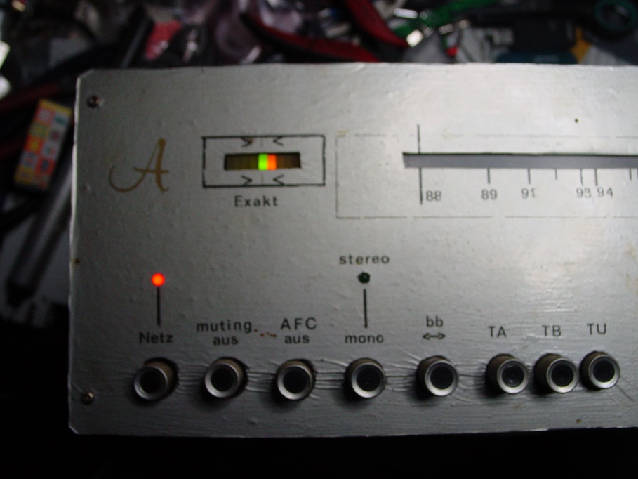

Thomas der Bastler schrieb: > Mir gefällt am besten diese "komische" Laufwerk oberhalb von > Einschub Das war doch ein Lautsprecher damals, oder? http://www.youtube.com/watch?v=yHJOz_y9rZE

quick and dirty schrieb: > Lüftersteurung für den Maschinen-PC. Temperaturfühler DS18S20, steuert > zwei PWM-Lüfter. Was ist das denn für ein Rahmen um die 7-Segmentanzeige? Sieht gut aus. quick and dirty schrieb: > Lüftersteurung für den Maschinen-PC Was für eine Maschine denn? Gibts das auch noch was zu sehn? Dennis schrieb: > Youtube-Video "Floppy music DUO - Imperial march" Meine Fresse ist es sau Stark...fast 5 Millionen klicks ! http://www.youtube.com/watch?v=dmoDLyiQYKw Das allerbeste Floppymusikvideo, wie ich finde!
#3097019
Jan schrieb: > Was ist das denn für ein Rahmen um die 7-Segmentanzeige? Sieht gut aus. Danke für die Blumen. Der Rahmen ist nur schwarze Klebefolie. Vorher hatte ich die blaue Klebefolie über die komplette Blende geklebt, in der Hoffnung die Anzeige leuchtet da durch. Fehlanzeige. Also die Anzeige wieder freigeschnitten und den Rahmen drumgeklebt damit es nicht ganz so shice aussieht. Michael H. schrieb: > Was für eine Maschine denn? Gibts das auch noch was zu sehn? Noch nicht viel. Wird ein CNC-Laser, bin aber noch am Bau der Steuerung. Der PC ist der einzige im Haus mit Parallelport, ist ein P4. Beim Latency-Test mit Linux CNC hat er fast schon ein wenig geschwitzt. Jetzt hatte ich die Kiste auf zum Putzen und gleich mal eine verbesserte Gehäuselüftung spendiert. Das Floppy bleibt auch drin, sonst wäre ja da ein Loch :o
#3097031
Das näxte mal bringste die Bohrungen für Schalter und Poti in einer Höhe an. Ansonsten gut. Joachim_01 schrieb: > Das näxte mal RAUS! Wieder ein neues fertiggestelltes kleines Projekt. Ein einfaches 3 stelliges DVM.

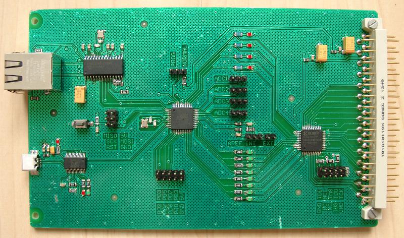

Hier ein paar Bilder von meinem EnOcean Unimodul - einem (Temperatur-)Messwerterfassungssystem, dass erfasste Zustände und Temperaturen via EnOcean-Funkprotokoll überträgt. Damit können z.B. Temperaturen einer Solaranlage oder Heizung erfasst und dann in einer Visualisierung angezeigt werden. Siehe auch: http://www.hwhardsoft.de/deutsch/projekte/enocean-unimodul/ Thomas der Bastler schrieb: > Wieder ein neues fertiggestelltes kleines Projekt. Ein einfaches 3 > stelliges DVM. Tolle Platine, tolle Qualität. Das fällt einem gerade dann besonders auf, wenn man sich über die eigene geärgert hat. Machst du das zu Hause? Bin richtig ein bisschen neidisch.:-)
#3101174
Frank Frank schrieb: > Tolle Platine, tolle Qualität. Das fällt einem gerade dann besonders > auf, wenn man sich über die eigene geärgert hat. > > Machst du das zu Hause? Bin richtig ein bisschen neidisch.:-) TdB will uns damit sagen, dass er einen Bausatz zusammengepfriemelt hat. Es ist halt so seine Art, es in dieser Weise darzustellen... Jedenfalls sehen die Lötstellen recht ordentlich aus. ;-)
#3101370
Was für eine Ultra-Low-Power 7-Segment-Anzeige ist das denn, daß die für die gemeinsame Anode keinen Treibertransistor benötigt? Oder machst Du Matrix-Multiplexing? Viele Grüße Nicolas Multiplexing Mal wieder ein kleines Projekt von mir. Atxmega A4U Breakoutboard mit 128x64px 0.96" OLED. Die Platine kann einfach zertrennt werden und dann hat man ein eigenständiges Xmega und ein OLED Breakout-Board. Spannungsversorgung erfolgt wahlweise über USB oder extern. Das OLED kann per Lötbrücken auf I2C, 3-Wire SPI und 4-Wire SPI eingestellt werden.

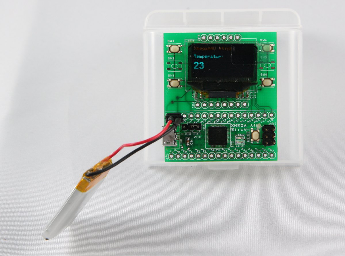

Timmo H. schrieb: > Atxmega A4U Breakoutboard mit 128x64px 0.96" OLED. Sehr cool, ich bin ein großer Fan von mehrteiligen Designs mit vorgefertigten Trennlinien! Freut mich dass es dir gefällt. Den OLED-Teil hatte ich eigentlich gar nicht vorgesehen, aber da ich es bei iTead bestellt habe, wollte die 50x50mm Fläche voll ausnutzen und habe das dann da noch schnell ran gepappt :D Timmo H. schrieb: > Freut mich dass es dir gefällt. > Den OLED-Teil hatte ich eigentlich gar nicht vorgesehen, aber da ich es > bei iTead bestellt habe, wollte die 50x50mm Fläche voll ausnutzen und > habe das dann da noch schnell ran gepappt :D Ich weiß es gehört eher nicht in diesen Thread, aber bist Du mit der Ware und der Qualität von iTead zufrieden? David ... schrieb im Beitrag #3101186:
> Weisst du zufaellig, woher der Platinenentwurf kommt? ;)
Ja, von mir.

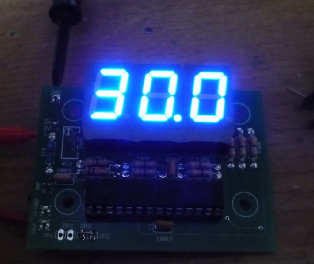

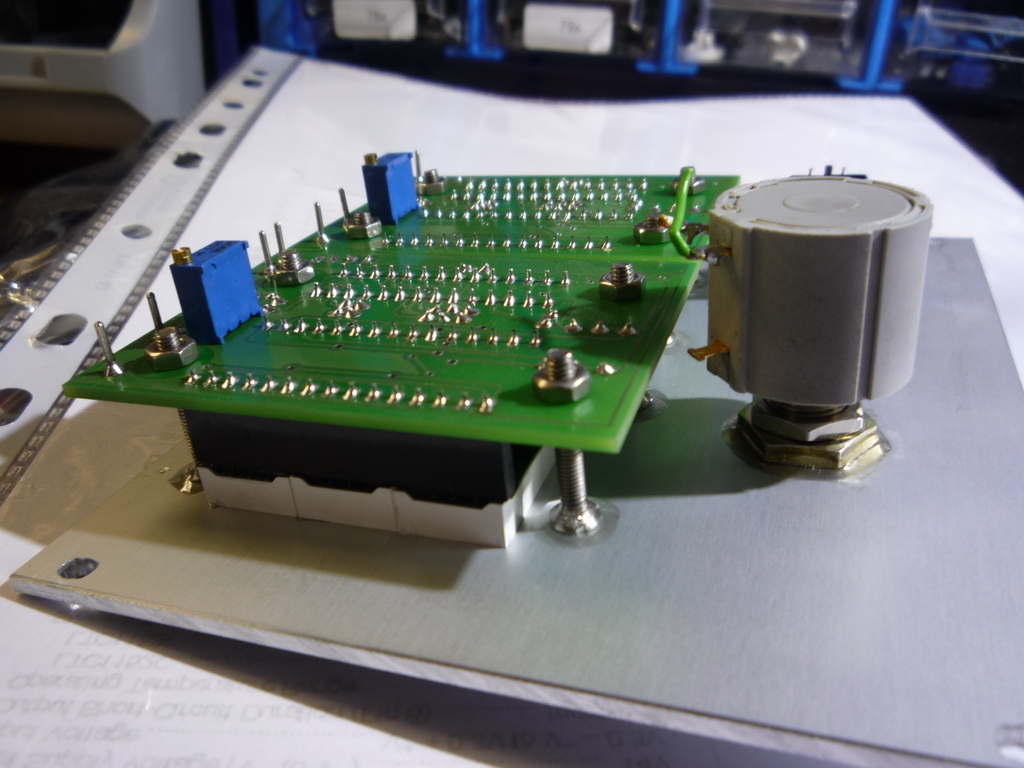

Thomas der Bastler schrieb: > Wieder ein neues fertiggestelltes kleines Projekt. Ein einfaches 3 > stelliges DVM. Darf ich dich fragen warum? Ich dachte du hast teilweise schon relativ grosse Projekte gemacht, warum dann wieder ein "Rückschritt"? Oder hast du grad ein DVM gebraucht? Gruss Electronics'nStuff schrieb: > Oder hast du grad ein DVM gebraucht? Hintergrund ist folgendes : Mein sehr guter Freund hat auch angefangen einen 19 Zoll Labor Rack zu bauen.Für die verwendte NTs braucht man also kleine universelle DVM. Ich habe in Bascom schon eniges gemacht, meistens auf LCD Basis. So war meine Idee, mal mit 7 Segment Sachen "anzufangen". So ist dieses kleines Projekt entstanden. Martin Schwaikert schrieb: > Ich weiß es gehört eher nicht in diesen Thread, aber bist Du mit der > Ware und der Qualität von iTead zufrieden? Absolut. Zwar ist der Bestückungsdruck nicht ganz so hochauflösend und manchmal etwas versetzt, aber damit kann ich leben. Und wenn man DHL-Versand wählt ist es nach 9-10 Tagen nach einschicken der Gerbers da (gut kostet halt $25 anstatt $7). Und die Form der Platinen ist auch kein Problem. Gut die Fräsung ist vielleicht nicht auf den Hundertstel Millimeter genau, aber absolut ausrechend. Passend dazu ein weiteres Projekt aus der gleichen Bestellung. Kamera-Auslöser mit Lichtschranke, Intervall, Sound-Auslöser etc. Ebenfalls mit OLED (diesmal in weiß und 1.3"), Atxmega A4U, Lipo-Lade IC... mein Rasenmähroboter ;-) Verbaut sind bis jetzt 6 Atmega's. Gewicht ca 65kg( ink 2 Autobatterien ). 2 Antriebsmotoren mit je 100W und Planetengetriebe. Motor fürs Mähwerk hat 500W. Messerlänge 38cm. Bedienbar über RC Fernbedienung. Momentan kommt gerade eine Steuerung über WLAN und einen Joystick dazu. Christoph B. schrieb: > mein Rasenmähroboter ;-) > > Verbaut sind bis jetzt 6 Atmega's. > Gewicht ca 65kg( ink 2 Autobatterien ). > 2 Antriebsmotoren mit je 100W und Planetengetriebe. Motor fürs Mähwerk > hat 500W. Messerlänge 38cm. > > Bedienbar über RC Fernbedienung. Momentan kommt gerade eine Steuerung > über WLAN und einen Joystick dazu. Wenn Du ein bisschen breitere Reifen montierst, dann kannst Du mit dem Geschoss gleich die frische Saat einwalzen :)

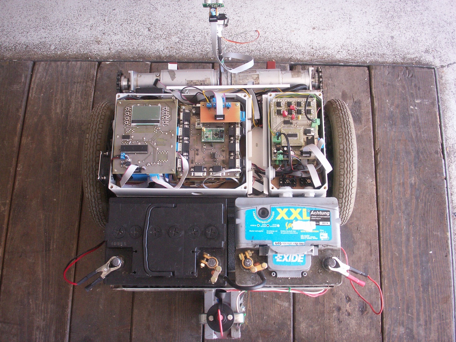

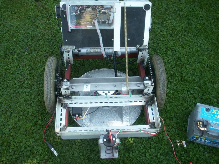

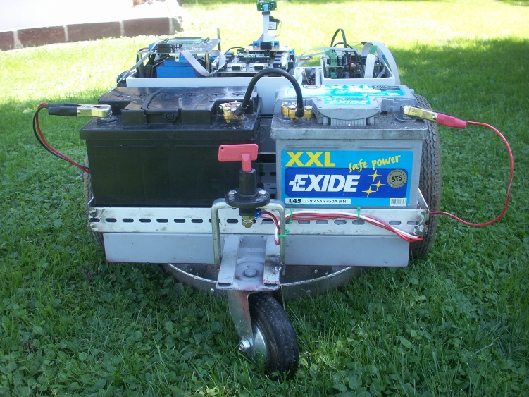

Christoph B. schrieb: > mein Rasenmähroboter ;-) Sieht sehr interessant aus, steckt bestimmt viel Arbeit dahinter. Respekt das du das Projekt durchgezogen hast. Dein Rasen ist aber nicht sonderlich gut. Da wächst ja mehr Unkraut und Klee als Rasen. Beobachter schrieb: > Dein Rasen ist aber nicht > sonderlich gut. Ansichtssache. Mein Rasen muss mindestens 1,50m Höhe haben. Ich mag diese Nagelscherenjunkies nicht, die mich dreimal die Woche mit ihrem Rasenmäher nerven. Der nächste Spießer wohnt natürlich ein Haus weiter und erträgt es nicht, dass der andere Spießer ein Haus daneben einmal mehr Rasen gemäht haben könnte, als er selbst. Prost. Beobachter schrieb: > Sieht sehr interessant aus, steckt bestimmt viel Arbeit dahinter. > Respekt Find ich auch.
#3102131
Martin Schwaikert schrieb: > Ansichtssache. Mein Rasen muss mindestens 1,50m Höhe haben. Ich mag > diese Nagelscherenjunkies nicht, die mich dreimal die Woche mit ihrem > Rasenmäher nerven. Der nächste Spießer wohnt natürlich ein Haus weiter > und erträgt es nicht, dass der andere Spießer ein Haus daneben einmal > mehr Rasen gemäht haben könnte, als er selbst. Prost. Scheinst die ja genau zu beobachten, ziemlich spießig dein Verhalten.
#3102135

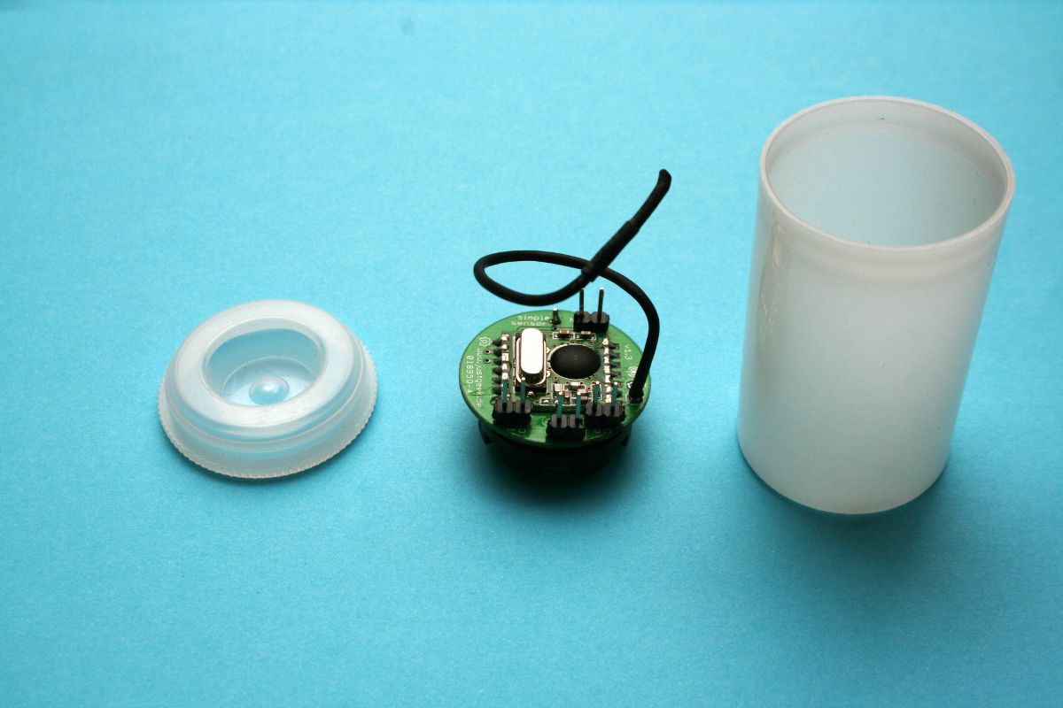

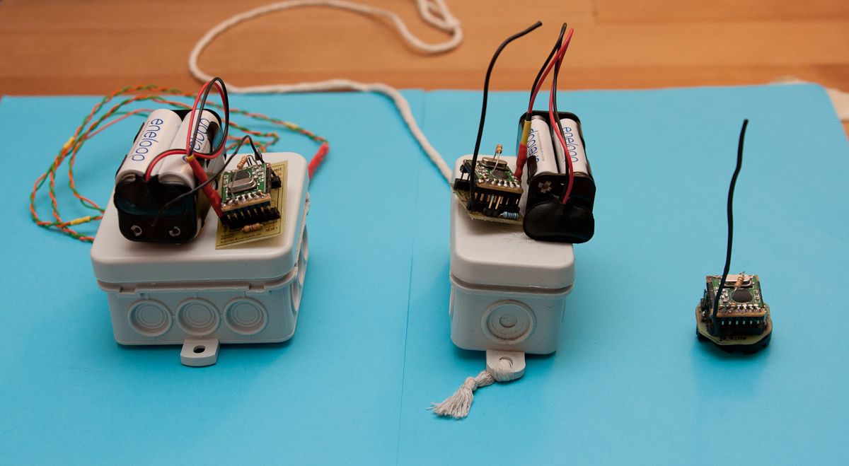

Ein kleiner Temperatursensor mit einem Tiny45, RFM12 und NTC und ein kurzer Rückblick über die verschiedenen Prototypen. Leider nicht ganz saubergemacht ;) Versorgt wird er durch eine einzelne 2032 Knopfzelle, damit läuft er auf jeden Fall ein paar Monate, wie lange genau, kann ich nicht sagen, da sind bisher immer Server Restarts oder Firmware Upgrades dazwischen gekommen. Das Ganze wird dann auf einem Server gespeichert, und sieht etwa so aus: http://automation.justgeek.de/sensor.php?type=temp&d=48&w=1000&h=700&min=100&max=700 Die meisten der Stifte sind da, um den über ISP zu programmieren, man kann allerdings auch noch einen externen NTC anschließen.
#3102157
Christoph B. schrieb: > mein Rasenmähroboter ;-) Der könnte bestimmt auch in Kämpfen antreten! @Verwirrter Anfänger.. das sieht ja toll aus. Wo hast du denn die so fertigen lassen? Also ich meine jetzt den mit dem schwarzen Punkt drauf. Gruss obwohl das Projekt schon benotet wurde mache ich weiter. Warte nur noch auf das Raspberry Pi Kamera-Modul. Dann kommt noch ein Access Point auf den Rasenmäher und ein Raspberry PI ink Kamera ;-). Dann kann ich bequem vom Zimmer aus den Rasen mähen ;-) Ein weiteres Modul das schon fertig ist und nur noch programmiert werden muss ist das SMS Modul um Statusmeldungen und Fehler per SMS zu empfangen. Habe ein paar Bilder, für meine spezial Freunde wie MWS. Mein 19 Zoll Audiorack im Rohbau... @Thomas Die Frontplatte würde ich noch mit schwarzer Folie in dem Stil, wie die unteren Racks sind, bekleben. Und der Rest, jetzt lasst ihn doch mal in Ruhe, wenn euch was nicht passt, dann schreibt doch eine PN und verschont uns mit dem Gepöpel. Danke im voraus, Gruß Michael Ach ja, der Rasenmäher ist ja echt Hardcore. Dem würde ich noch eine Beleuchtung spendieren...
#3102284
Michael D. schrieb: > Ach ja, der Rasenmäher ist ja echt Hardcore. Dem würde ich noch eine > Beleuchtung spendieren... Er sollte auch den Walkürenritt/imperial march spielen können :) Michael D. schrieb: > Die Frontplatte würde ich noch mit schwarzer Folie in dem Stil, wie die > unteren Racks sind, bekleben. Gute Idee. Danke..mal sehen ob man was gescheites finden kann.Eine andere Möglichkeit wäre mit Kunststoff grundieren un mit mattscharz lackieren, denke fast besser wie Folie. Oder zum Autolackierer bringen. Michael D. schrieb: > ann schreibt doch eine PN und verschont uns mit dem Gepöpel. Die trauen sie sich sowieso nicht, weil die nichts in der Hose haben. Nur Anonyme gelabere

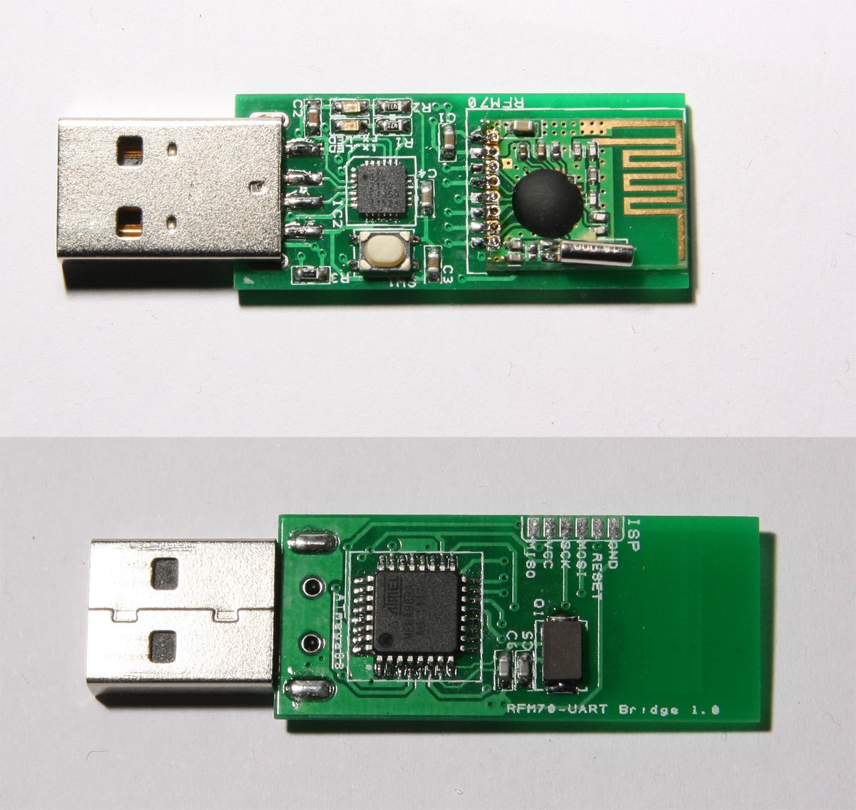

Heute bei Sonnenschein mal die Kamera ausgepackt und ein aktuelles Projekt abgelichtet: Ein USB <-> RFM12 Funk-Dongle, passend für ein Hammond-Gehäuse. Das ganze war eine kleine Auftragsarbeit für Arbeitskollegen, inzwischen habe ich schon 6 Stück davon gebaut (und muss endlich mal die Gehäuse machen). Die Module laufen gut, mit der ersten Test-Software haben wir schon 15 Meter Luftlinie durch ein Haus gesendet ohne größere Probleme. Mit der integrierten Antenne ist das alles schön kompakt und stabil, die Box kann man einfach hinter den PC schmeißen und vergessen. Die Hardware (Schaltplan & Layout unter Creative Commons) gibt es auf meiner Homepage: http://www.leo-andres.de/2013/03/rfm-usb-dongle/ Bei Interesse kann ich das auch mal hier ins Wiki laden oder ein eigenes Thema draus machen. Ähnelt einem Projekt was ich mal gemacht habe. Nur ein richtiger "Dongle", also kompakter und mit RFM70. Mit HID UART Bridge CP2110 oder CP2104 und Atmega88. Passend zum Gehäuse: http://www.newageenclosures.com/cart.php?m=product_detail&p=1&c=5 > Gute Idee. Danke..mal sehen ob man was gescheites finden kann.Eine > andere Möglichkeit wäre mit Kunststoff grundieren un mit mattscharz > lackieren, denke fast besser wie Folie. Oder zum Autolackierer bringen. Mit Folien kann man viel machen, ich habe damit schon komplette Gehäuse beklebt, weil mein Lackierer immer ewig braucht, bis er die Teile fertig hat Also für ebene Flächen ist das relativ schnell gemacht und man sieht im Gegensatz zur Lackierung kaum Unterschiede. Bei Interesse könnte ich dir ein paar Fotos schicken. Kleiner Tip, wer eine Werbetechnik Firma in der Nähe hat, sollte diese mal besuchen. Eine Folierung von Front-Platten oder Gehäusen kostet ungefähr die Hälfte gegenüber einer Lackierung! @Leo-andres H. totschicke Arbeit, gefällt mir sehr gut! Vor allem die Platine mit dem schwarzen Lötstop. Außerdem "sauber" gelötet! Wie kommst du auf eine solche extravagante Form? Gruß Michael EDIT: Hat sich erledigt mit der Frage, habe es gerade gelesen ;-) Hallo Michael : Über ein paar Bilder würde mich schon freuen, weil ich ein bisschen bedenken habe wegen der Folie ob es "unsichtbar" ist. jetzt verstehe ich die Frage nicht. Was meinst du mit "unsichtbar" ??? Naja etwas falsch ausgedrückt. Ich habe bisher nur Sachen gesehen, wo man sofort gesehen hast, daß es eine aufgeklebte Folie ist. Für mich sieht es ein bisschen billig aus oder wenn jemand was wegretuschieren möchte. Deshalb bin mal gespannt wie es Deine gelungene Version aussieht und wie Du es gemacht hast. Jungs, bei der Sache bleiben, bitte! Thomas der Bastler schrieb: > Ich habe bisher nur Sachen gesehen, wo man sofort gesehen hast, daß es > eine aufgeklebte Folie ist. Hi, es gibt Folien, mit denen Autos komplett foliert werden. Die werden mit Heißluft verklebt und passen sich 100% der Oberfläche an. Kannst du dir bei yout..e ansehen. Suchwort: folieren. Der Frank hat Recht. Und genau das ist, u.A. auch mein Job. Jetzt hast du schon mal eine ungefähre Vorstellung, wie das aussehen könnte! Der Lothar meint, das wir hier bei der Sache bleiben sollten, womit er ja Recht hat. Als Kunstwerke würden die Deckel wahrscheinlich nicht durch gehen, schätze ich, sind ja auch nur ein paar Deckel u. Blenden. Ich hatte mal die Suchfunktion nach Gehäusegestaltungen hier bemüht, aber leider ohne Erfolg, oder haben wir hier doch einen solchen Thread? Gruß Michael EDIT: Du kannst mir eine PN schreiben, dann könnte ich ein paar Fotos ausgraben Hallo, ich möchte Euch mal meinen Funkschalter vorstellen. Das Ganze basiert auf den bekannten Funksteckdosen. Das Teil hat 4 Empfangskanäle und schaltet 4 Relais unabhängig voneinander. Jeder einzelne Kanal lässt sich als Taster, Stromstossschalter oder Ein-/Ausschalter programmieren. Den Empfänger habe ich aus einer defekten Funksteckdose ausgebaut und werte die empfangenen Impulse in einem ATMega48 aus. Programmierung in Assembler. Eingebaut ist das Ganze in einem Hutschienengehäuse und steuert in meiner Verteilung das LOGO! für die Lichtsteuerung an, die damit fernbedienbar wird. Reinhard

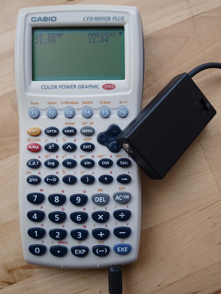

Markus R. schrieb: > Ein IR Thermometer für einen Casio Grafik Taschenrechner mittels > Thermopile TPS 334. Nach Kalibration mittels Eiswasser hat das Teil > erstaunlich gut funktioniert. Ein Schwachpunkt ist die fehlende Optik, > da wird es im IR Bereich leider schnell aufwändig und teuer. Sehr schön. Ich habe ein paar Fragen: Wie hast du den Taschenrechner programmiert? Muss man das direkt auf dem Teil machen oder kann auch dem PC programmieren und dann einfach rüber kopieren? Was für eine Schnittstelle benutzt du? Was ist genau in der "Black Box" verbaut?
#3108020
Lol, zwei Stellen nach dem Komma. Wahrscheinlich kannst du die alle beide verwerfen. Teo Derix schrieb: > Und son China Teil, für 15€ ausschlachten(umbauen)? Ginge bestimmt, hab ich aber nicht ausprobiert. Die verwenden wahrscheinlich Fresnellinsen aus IR-durchlässigem Kunstoff. Bleibt immer noch der mechanische Aufbau... Eumel schrieb: > Wie hast du den Taschenrechner programmiert? Der Taschenrechner bietet eine Möglichkeit, eigene Programme in CASIO-BASIC schreiben zu können. Die "Sprache" ist im Manual des TR beschrieben. > Muss man das direkt auf dem Teil machen oder kann auch dem PC > programmieren und dann einfach rüber kopieren? Ich habs auf dem TR selbst geschrieben, das Programm ist nicht wirklich lang. Es gibt auch Software + Kabel, um den TR an den PC anzuschließen und Dateien verschieben zu können. > Was für eine Schnittstelle benutzt du? Der TR hat eine stinknormale serielle Schnittstelle und eine eigenes Protokoll, das hier dokumentiert ist: http://users.telenet.be/gp/casio/ > Was ist genau in der "Black Box" verbaut? Siehe Anhang. Der AVR sendet lediglich die ADC-Werte an den TR, der dann die Gleitkommarechnungen durchführt. Die Schaltung bietet durchaus Verbesserungspotential, hat aber wie gesagt so erstmal ganz gut funktioniert. P. Frites schrieb: > Lol, zwei Stellen nach dem Komma. Wahrscheinlich kannst du die alle > beide verwerfen. Richtig, während der Kalibrierung bekommt man so aber einen besseren Eindruck von der Tendenz des Ergbenisses.
#3108209
Markus R. schrieb: > Teo Derix schrieb: >> Und son China Teil, für 15€ ausschlachten(umbauen)? > > Ginge bestimmt, hab ich aber nicht ausprobiert. Die verwenden > wahrscheinlich Fresnellinsen aus IR-durchlässigem Kunstoff. Jo, bei mir is eine drin. Mal eine Kleinigkeit von mir. Das Kunstwerk besteht in der Funktionstüchtigkeit meiner schlampigen Verdrahtung. Ich teste gerade einzelne Baugruppen damit es irgendwann einmal als vollständiges Gerät funktioniert. Erstaunlich ist, dass das VFD trotz der niedrigen 12V sauber anzeigt. Das Filament hängt über einen 130 Ohm Vorwiderstand an 12V. Mehr als 100mA können also nicht fließen. Es werden wohl sowas um die 50mA sein, man sieht sie nicht leuchten. Die Ansteuerung folgt dann über ein Schieberegister statisch. Momentan ist die Heizspannung noch Gleichspannung. Weder die niedrige Anodenspannung, noch die Gleichspannung an der Heizung machen sich großartig bemerkbar. https://www.youtube.com/watch?v=Pk6dRY9E5cI Ansteuerung und alle leuchtenden Segmente nehmen nebenbei insgesamt gerade 10mA auf. Martin Schwaikert schrieb: > Das Kunstwerk besteht in der > Funktionstüchtigkeit meiner schlampigen Verdrahtung. Das finde ich gerade immer besonders gut, so sieht man, dass da jemand was macht. So jetzt mal was anständiges von mir. Natürlich hat dann bei der Frontplatte die Motivation ein jähes Ende gefunden. Das Teil ist ein Rechteckgenerator mit einstellbarem Puls-Paussen-Verhältnis zwischen 5 und 95%. Es können 10 Frequenzen ausgewählt werden (10Hz, 50Hz, 100Hz, 500Hz, 1kHz, 5kHz, 10kHz, 50kHz, 100kHz und 150kHz). Bei 50kHz liegt der Frequenzfehler bei 3% und sinkt richtung 0, steigt lieder bei 150kHz auf 10% an. Aber das war eh nur ein Schmankerl weil ich noch Platz hatte. Hier ein paar Impressionen von meiner handgestrickten Adapterfrickelei um die Ports vonem Mega128 im TQFP64 zugänglich zu machen. Hatte noch n paar Meter Schaltdraht rumliegen, und ne Menge Langeweile :D Die 4 Widerlinge sind da, um JTAG-Schnittstelle abzukoppeln. In die Ecke unten links (auf dem Bild, wo das Board am Dragon hängt) werd ich wohl noch 8 Leuchtidioten hinbraten, die dann auch auf die Ports steckbar werden.

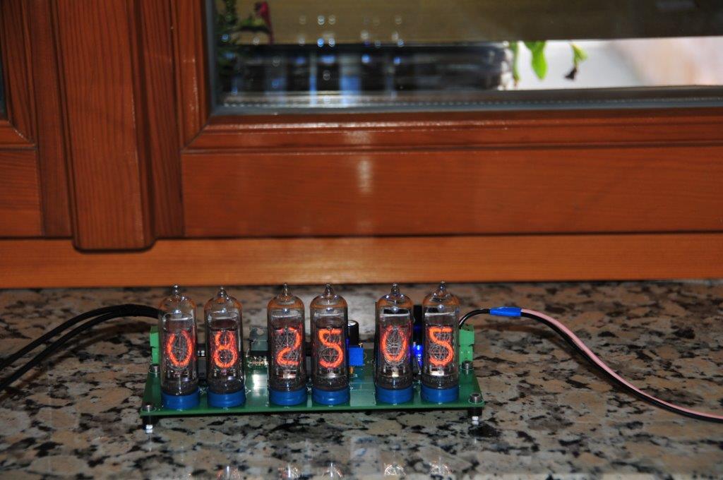

#3126391

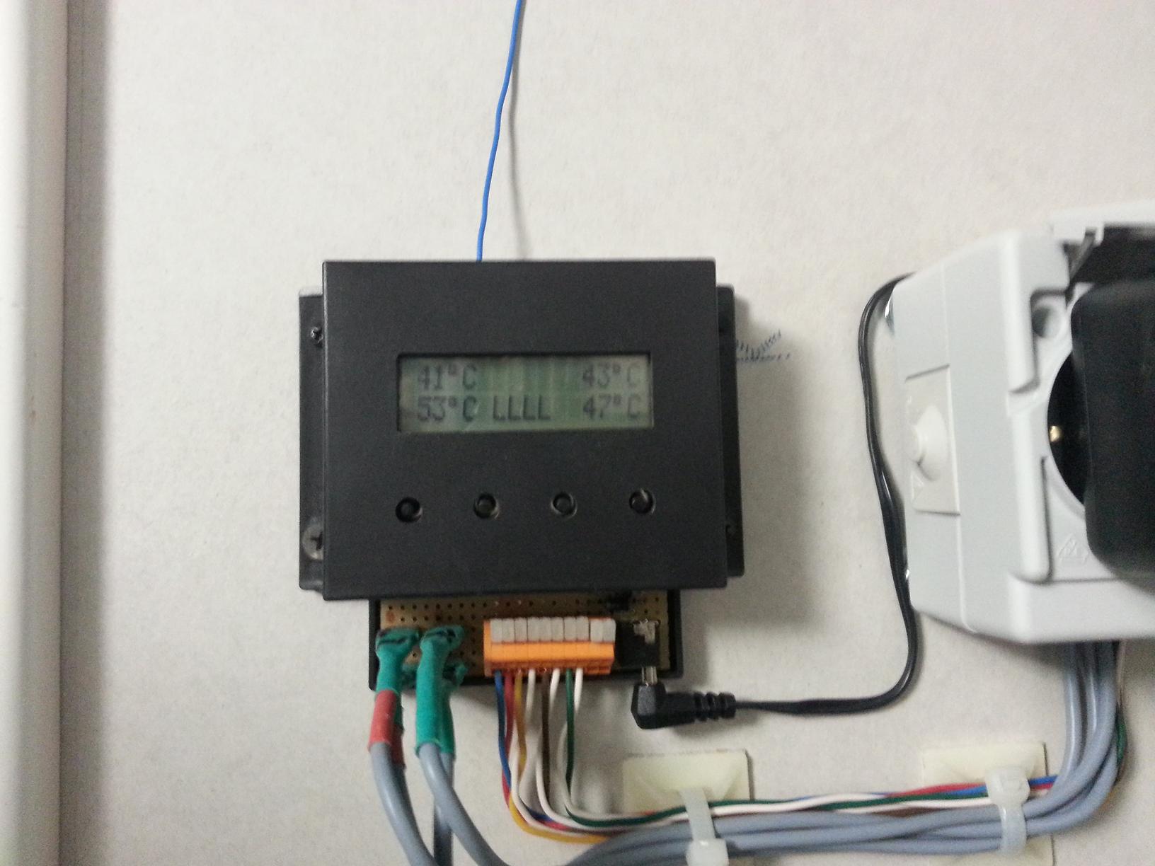

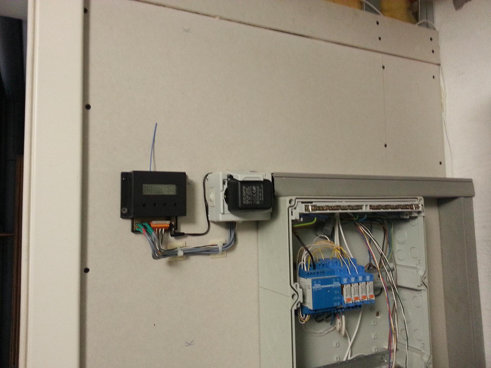

Mittlerweile haben wir die Elektronik des EnOcean Unimoduls (siehe oben) in ein Gehäuse eingebaut und und bei einem Bekannten an der Solarheizung installiert. Er erfasst damit jetzt die wichtigsten Temperaturen und überträgt die Messwerte auf einen Panel-PC auf dem auch der Rest der Visualisierung läuft. Außerdem wird die Thermostatfunktion zum steuern der Umwälzpumpe genutzt. Die Eingänge sind mit Störungsausgängen und Schützen der Heizung verbunden, um deren Funktion zu überwachen: Hallo, hier mal eine Übersicht meiner Nixieuhren mit Atmega8. Alle Nixies statisch angesteuert, also nichts gemultiplext. Zeiteinstellung über DCF77. Zum Teil gibt´s Videos von der Herstellung und dem Probelauf. Allerdings packt meine Kamera die schönen Farben nicht... http://youtu.be/nWJizRA52-s http://youtu.be/fppxRe60yt8 http://youtu.be/kOSp4K4scKE http://youtu.be/yVwtnm4YpVg http://youtu.be/XA_Qbsor7gs http://youtu.be/e9MmCtuIRws Andreas Reinert schrieb: > hier mal eine Übersicht meiner Nixieuhren mit Atmega8. Alle Nixies > statisch angesteuert, also nichts gemultiplext. Zeiteinstellung über > DCF77. Hut ab... Das sind mal echt hübsche Nixie Uhren! * habenwill * Vom äußerlich Sichtbaren mal ganz abgesehen: Dieses Layout...einfach wunderschön! Magnus M. schrieb

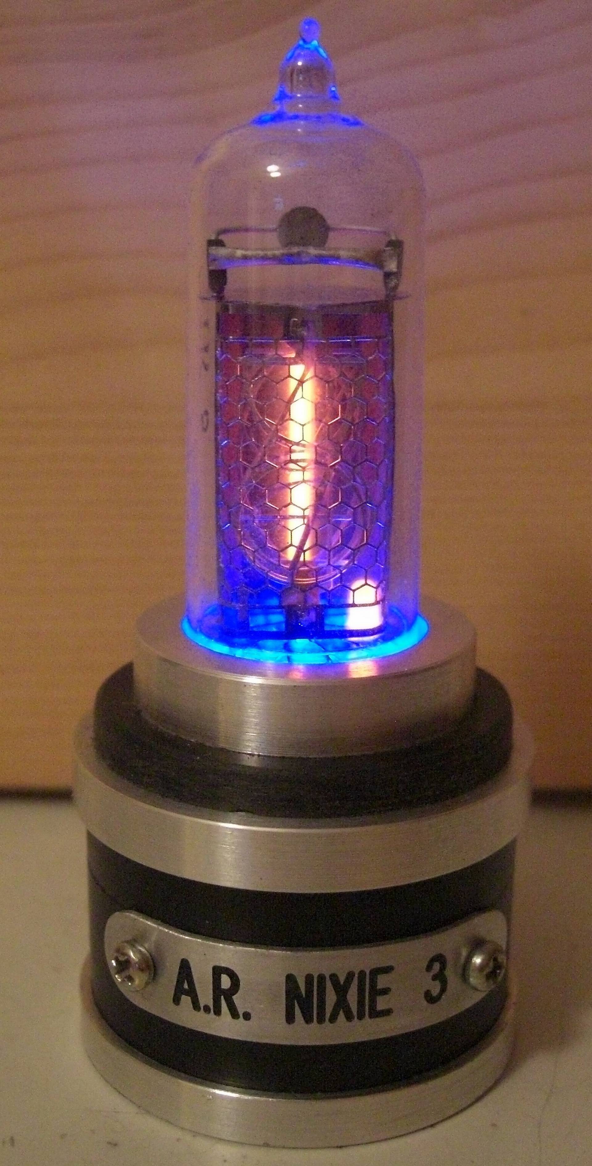

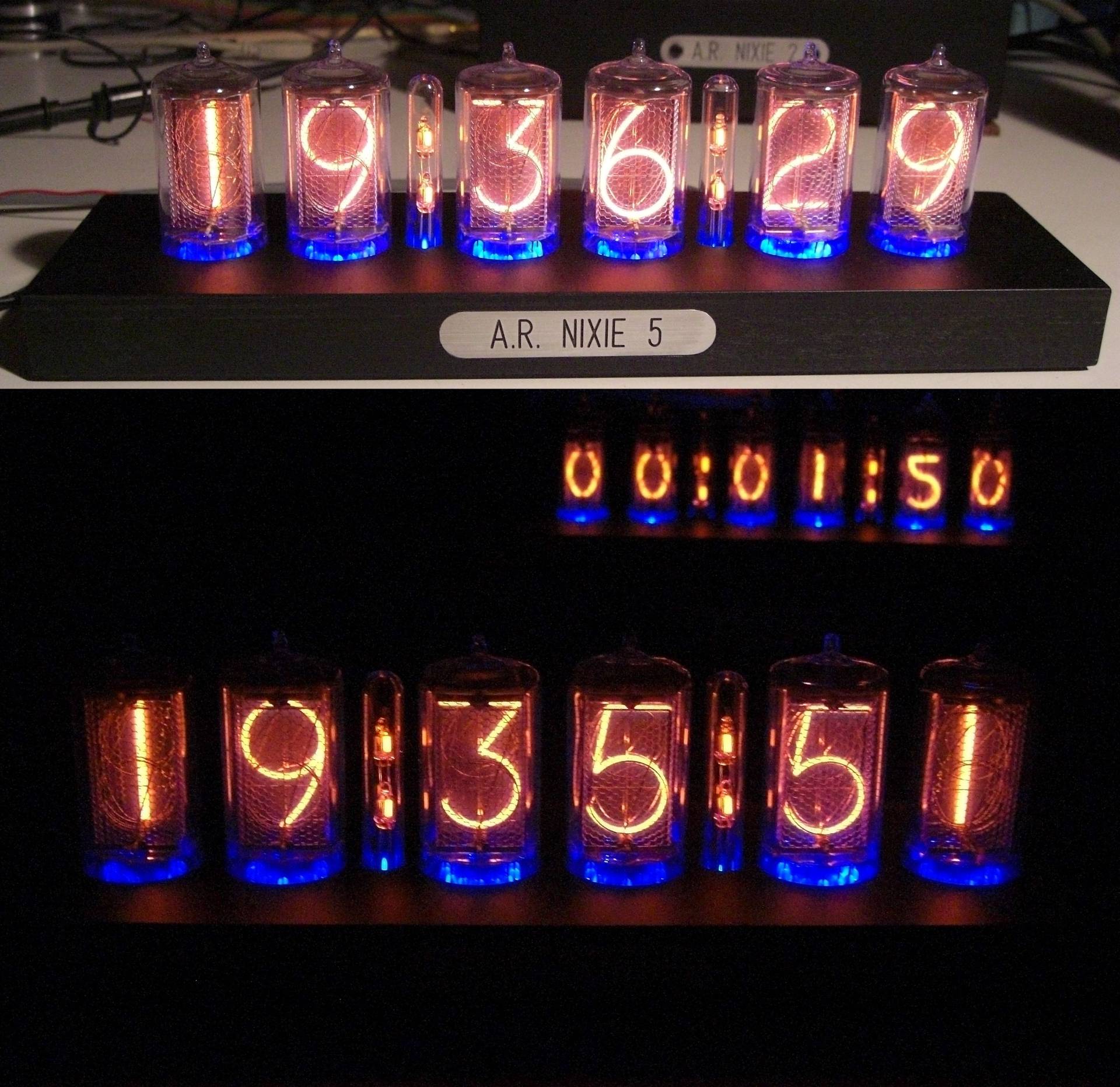

> * habenwill *
Fertige Uhr? Oder Bausatz?
Andreas Reinert schrieb: > Magnus M. schrieb >> * habenwill * > > Fertige Uhr? Oder Bausatz? * bausatzauchausreichenwürd * =) Magnus M. schrieb
Welche?
(Nr5 geht nicht, hab keine Z5660M Nixies mehr, oder selber besorgen)
Andreas Reinert schrieb: > hier mal eine Übersicht meiner Nixieuhren mit Atmega8. Alle Nixies > statisch angesteuert, also nichts gemultiplext. Zeiteinstellung über > DCF77. Schön gelöst mit den Doppelpunkten! Mit was ist denn das Emblem gemacht? Welche der Bausätze könntest du denn zu welchem Preis anbieten? Michael H. schrieb: > Mit was ist denn das Emblem gemacht? Nun, ich habe mehrere CNC-Fräsmaschinen... Gravierstichel in Aluminium ist nicht problematisch. Wenn man in meinem Youtube-Kanal mal etwas rumstöbert, da sind auch einige Videos meiner Fräsmaschinen bei. Mit dieser: http://www.youtube.com/watch?v=SZwVg5KI5OU fräse ich auch meine Nixie-Platinen Magnus M. schrieb: > Welche der Bausätze könntest du denn zu welchem Preis anbieten? Prinzipiell jeden (Nr.5 nur ohne Nixies). Alle Bauteile ausreichend vorhanden, Platinen muss ich eh dann neue fräsen. Also mein Favorit ist momentan Nr.6. Schöne flache Einplatinenversion! Nr.4 ist eine 3-Platinenversion in Sandwichbauweise. Wenn man da einen Fehler in eine der Platinen reinbaut, wirds echt schwer da noch mal ranzukommen. Tja, Preis, kommt drauf an, mit Nixies? mit DCF-Empfänger? mit Gehäuse? SMD-Teile schon gelötet? mit Netzteil? Den letzten Bausatz habe ich für 150€ verkauft, ohne DCF-Empfänger und ohne Netzteil. Martin Schwaikert schrieb: > Natürlich hat dann bei der > Frontplatte die Motivation ein jähes Ende gefunden. Leider .....

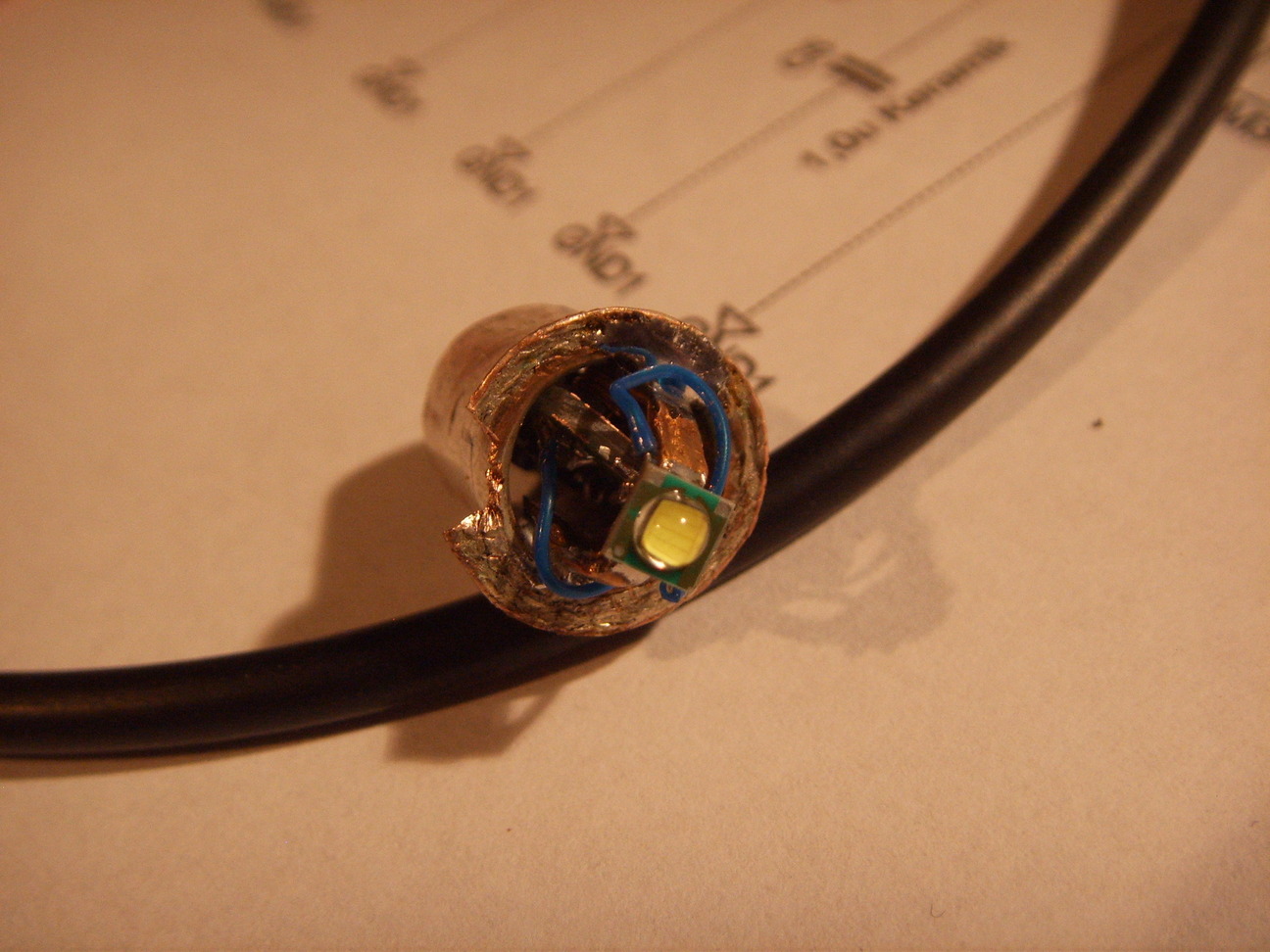

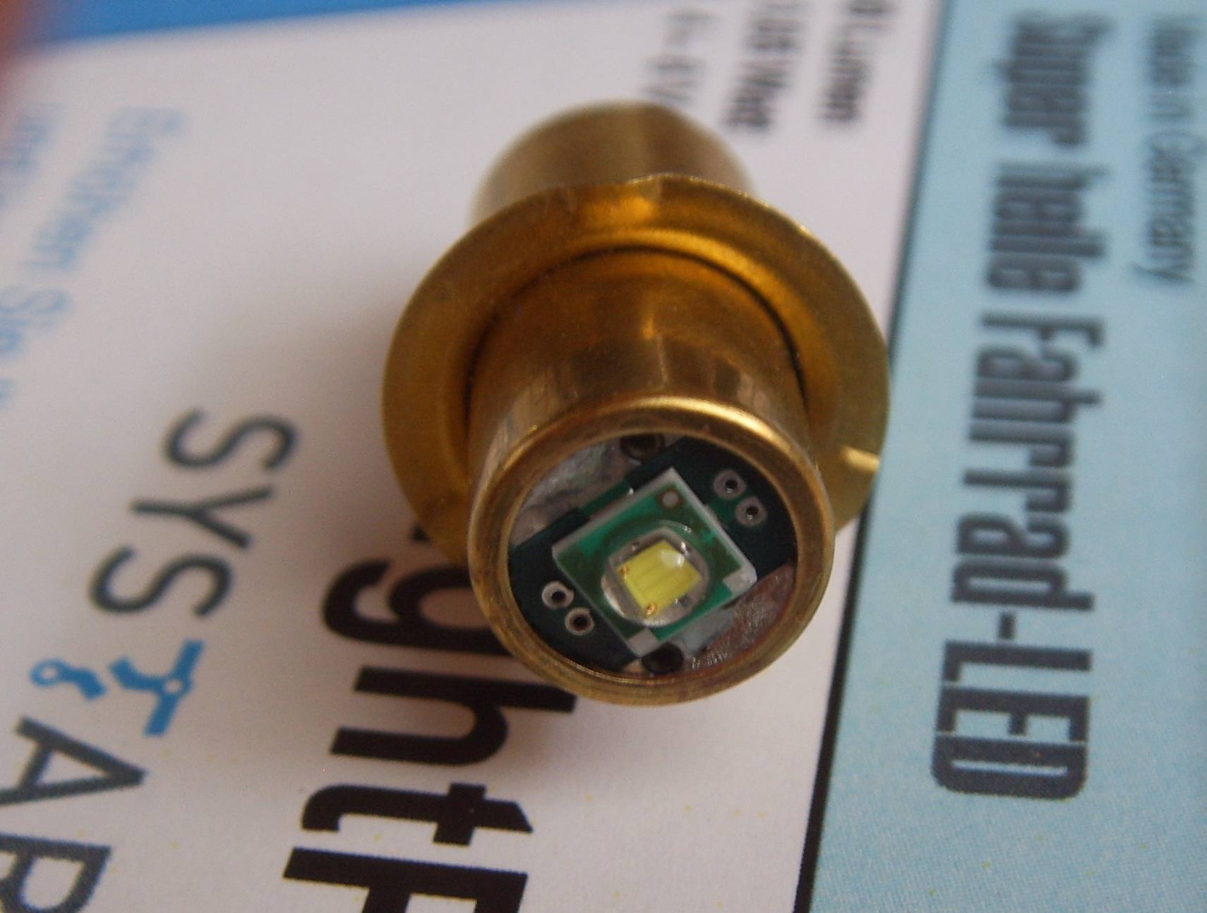

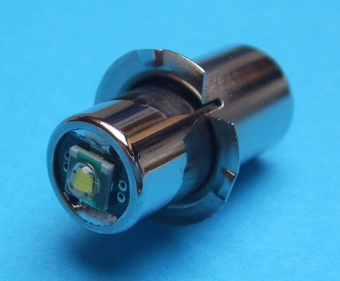

Hallo zusammen, anbei ein paar Bilder von dem Werdegang unserer Fahrrad LED mit Gleichrichter, Überspannungsschutz, Konstantstromquelle und alles im Stecksockel bzw. Schraubsockel integriert. Zuerst war es mal wieder ein weiteres lustiges Bastelprojekt nach Feierabend mit Freunden. Aber irgendwann hat uns der Ehrgeiz gepackt. Wir wollten unser eigenes Produkt vermarkten. So haben wir das Lämpchen serienreif gemacht und einen eigenen Webshop aufgesetzt. Da gingen wirklich viele Nächte drauf :-O ... Seitdem sind weitere eingestaubte Kunstwerke aus den Schubläden von Freunden auf Serien-Niveau aufpoliert und auch teilweise schon online gestellt worden... weitere folgen... Wir suchen nach "Artgenossen", um vor den westlichen Toren von München (genauer Fürstenfeldbruck) gemeinsam, angefangene und neue Produkte zu realisieren und dabei viel Spaß zu haben. Unsere mittlerweile sehr gut ausgerüstete Werkstatt steht Freunden jederzeit offen. Auch überlegen wir, ob wir hier einen E-Verein gründen. Ich würde mich freuen, wenn wir gemeinsam weitere Ideen verwirklichen und das bereits vorhande Netzwerk nutzen und ausbauen. Damit Ihr Euch mal einen Eindruck von unserem Tun verschaffen könnt, folgend ein Link auf unser Portal (das soll jetzt wirklich keine Werbung sein, sondern ein Aufruf zum mitmachen!): www.systart-webshop.de Kontakt: M.Bittner@systart.de Mit besten Grüßen, Michael Thomas der Bastler schrieb: > Martin Schwaikert schrieb: >> Natürlich hat dann bei der >> Frontplatte die Motivation ein jähes Ende gefunden. > > Leider ..... Kommt ja bald :) Ich hatte nur noch ein logarithmisches Potentiometer zur Hand. Das muss natürlich noch getauscht werden, und dann bekommt das Teil noch eine aufpolierte Frontplatte. Michael Bittner schrieb: > unserer Fahrrad LED Sieht ja toll aus. Klasse Arbeit! Wenn ihr jetzt noch 6V Sofitten im Angebot hättet, könnte ich die gleich in meiner Schwalbe einbauen. meine neues Projekt ist fertig,

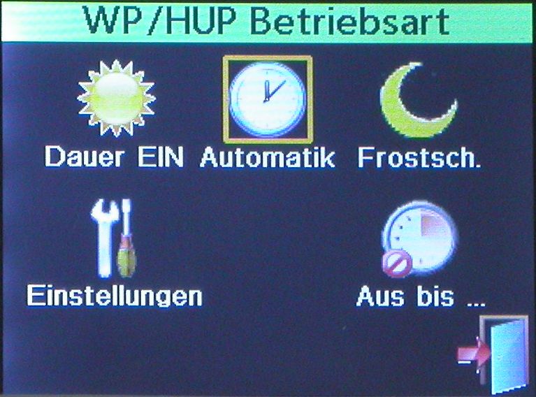

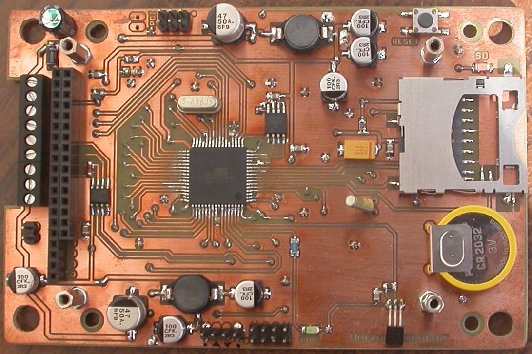

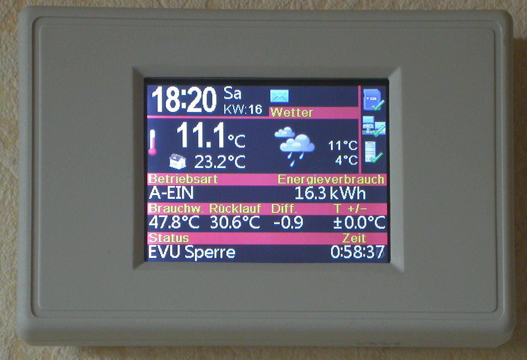

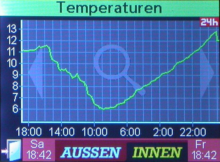

Fernanzeige/Fernsteuerung für unsere Wärmepumpe, sowie Anzeige einiger
zusätzlicher Daten.
Das ist schon die zweite Variante jetzt mit 3.2" Touch-TFT, die
vorherige war noch mit 128x64 blau/weis und Drehencoder.
einige Technische Infos:
Controller: ATXMega256A3
Display: 320x240 3.2" TFT von Sainsmart
Speicher: 4MB SPI-Flash (für alle Grafikelemente)
32K EEprom (5 Tage Datenaufzeichnung für Diagramme)
SD-Karte (Sicherung der Aufzeichnungen, Update)
Schnittstellen: RS485-4-Draht für Wärmepumpe
RS485-2-Draht für Komm. mit dem Modul das die Livedaten
für Temperatur, Wetter, etc. liefert
Sascha
Wow, das sieht aber sauber aus. Respekt! Schöne Arbeit. Wirst du davon etwas veröffentlichen? Gruß Steffen Hey sieht ja ganz toll aus :) Nimmst Du allerdings keinen Lötlack? Ich finde nach dem Reflow-Löten sieht die Platine immer so verfärbt aus. Und wenn man dann noch mit den Fingern drauf geht, dann sieht die nach einem Jahr wirklich gruselig drein.
#3136505
Was is denn das für ein Display und was für ein Gehäuse dafür? sowas nettes mit "WAF" suche ich ja schon lange :) Hallo, @Steffen H. was hätte man den gern? Schaltplan, Code (allerdings in ASM) @Martin Schwaikert nix Reflow und auch kein Lötlack, die Fotobeschichtung würde zwar auch ganz gut schützen - aber die lässt sich nicht so besonders gut löten. @Sven Display: http://www.ebay.de/itm/SainSmart-3-2-TFT-LCD-Modul-Touch-Panel-SD-Reader-fur-Arduino-UNO-MEGA2560-/400428788986 Gehäuse: STRAPUBOX 2017 da man den Deckel wie üblich von der anderen Seite mit Schrauben befestigen muss - an die man bei Wandmontage natürlich nicht rankommt. Habe ich diesen mit Magneten befestigt. Sascha
#3136765
Mist Gehäuse: STRAPUBOX 2017 Ich hatte gehofft das das locht für das Display schon drinne ist. wie hast du das so sauber abgeflacht ausgeschnitten bekommen? Sven schrieb: > Mist > Gehäuse: STRAPUBOX 2017 > Ich hatte gehofft das das locht für das Display schon drinne ist. das währe ja wirklich zu schööön Hatte auch mal nach einem Einbaurahmen gesucht leider ohne Erfolg. > wie hast du das so sauber abgeflacht ausgeschnitten bekommen? anreißen -> Feile -> Sandpapier; und ein bisschen Zeit; und blos nicht abrutschen Sascha Sascha Weber schrieb: > anreißen -> Feile -> Sandpapier; und ein bisschen Zeit; und blos nicht > abrutschen Da weiß man dann wieder wofür die Kilometer U-Eisen feilen gut waren. :-) F. Fo schrieb: > Da weiß man dann wieder wofür die Kilometer U-Eisen feilen gut waren. Ja, DAS waren noch Zeiten.... ;) Ich hab das mit der Feilerei eh nie so ganz verstanden. Erst wird man niedergemacht, dass man nichts kann und später hochgelobt, obwohl die Lichtspaltprobe zu Anfangs wie zu Ende eine andere Sprache spricht. Martin Schwaikert schrieb: > Ich hab das mit der Feilerei eh nie so ganz verstanden. Erst wird man > niedergemacht, dass man nichts kann und später hochgelobt, obwohl die > Lichtspaltprobe zu Anfangs wie zu Ende eine andere Sprache spricht. Anfangs dachte ich immer, was der Blödsinn soll, wo es doch nebenan Maschinen gibt, die das besser machen und viel schneller. Heute bin ich froh für das Gelernte und ich sehe heute Auszubildende die am Ende ihrer Ausbildung nicht mal richtig einen Radius feilen können. Bei meiner Tätigkeit als Service Techniker brauche ich immer wieder eine Feile und das Erlernte. Auch in der zweiten Prüfung kam mir das alles zugute. Wir waren nur zu dritt, von ca. 20 Mann, die das Werkstück überhaupt fertig hatten. Neues vom "Raumschiff Enterprise" die "Ein-Aus" - Schalter gehören zwar in einer Höhe, sowie die 7Segment-Anzeigen zu den LCD's, aber ansonsten sieht es aber schick aus. Gruß Michael ...gerade das Unsymetrische macht ein Kunstwerk doch aus! Wenn man sich die Zentrale der Enterpreis von innen ansieht, dann ist auch nicht jeder Schalter, Display in Reih und Glied wie die Soldaten vom ollen Fritze angeordnet!!! GW Danke ! In diesem 19Zoll Rack ist der Transistortester von Karl-Heinz drin Ein NT auf LM2596HV Basis. Die beiden Panelmeter sind eigenentwicklung 5.0 V Referenzquelle auf dem Basis LT1021 Diverse AC Quellen Mein DDS Signal Generator Michael D. schrieb: > die "Ein-Aus" - Schalter gehören zwar in einer Höhe Besser ? absolut! Da weiß man immer, an welcher Stelle es an u. aus geht... ;-) Mal ein Beispiel zur 7-Segmentanzeige, wenn die nicht so richtig in das Bild passt, kann man es mit einer Plexiblende und schwarzer Folie dahinter, der Umgebung etwas anpassen. Die Plexischeibe könnte man quasi mit der LCD-Anzeige auf eine Größe bringen... Gruß Michael Ja, die Anordnung sieht gut aus....aber ( Mein Geschmack ) Anzeigen hätte ich in gleichen Farbe genommen. Mag keine Schrauben auf der Frontplatte. Ich hätte die Aussparung exakt so gross gemacht wie die Anzeigen oder die Andeckung eingelassen.

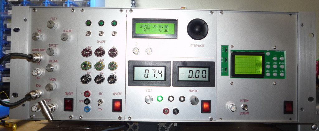

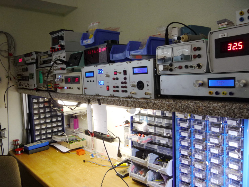

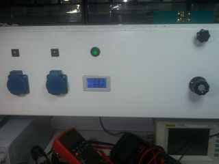

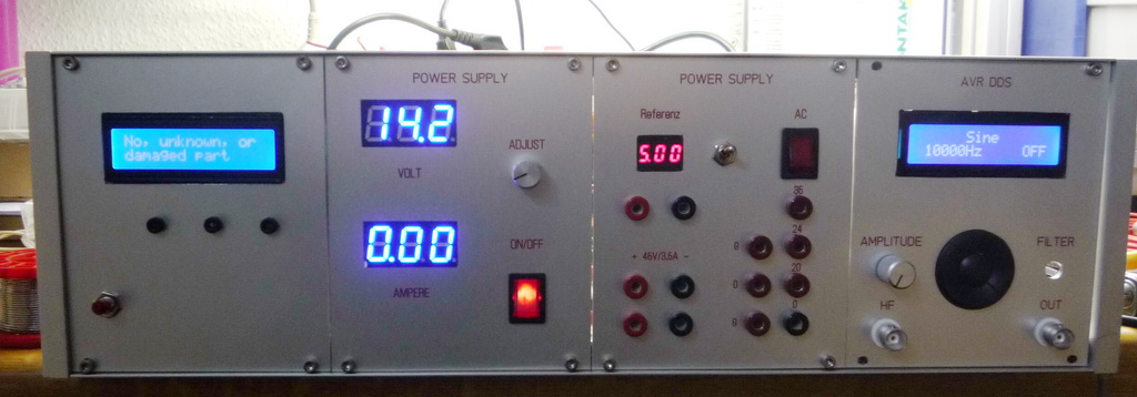

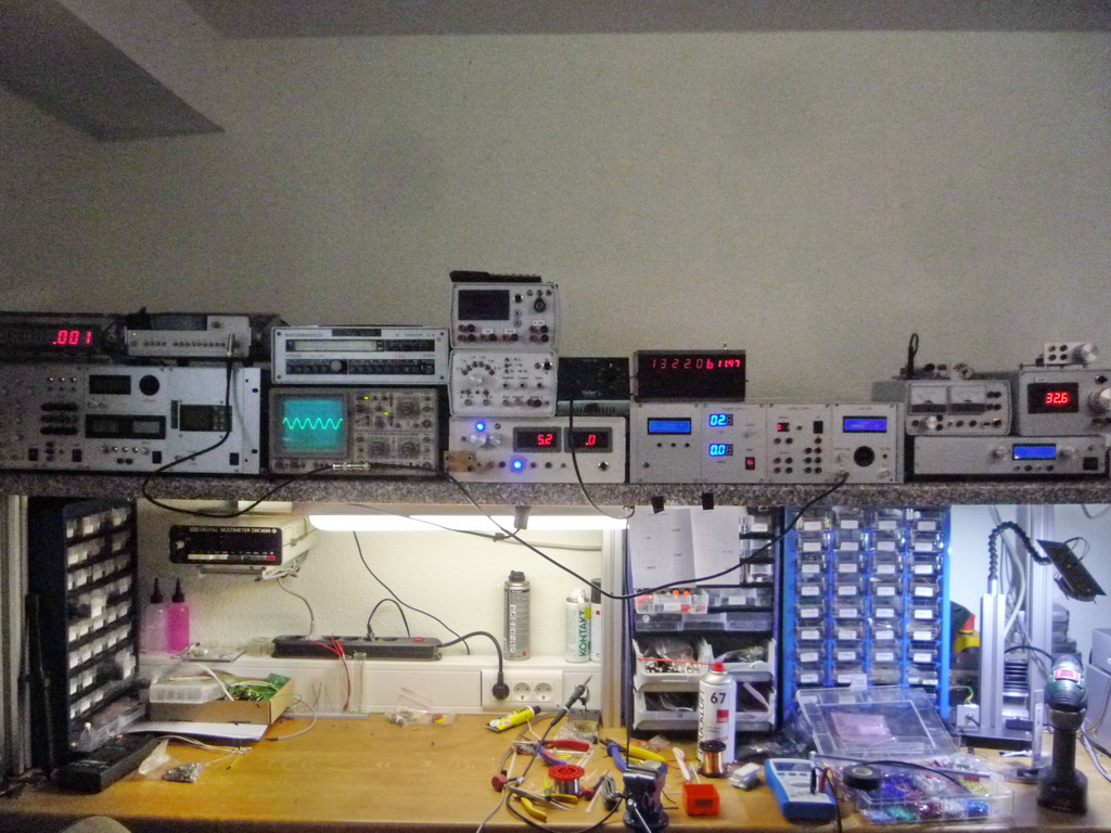

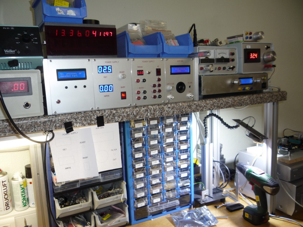

@Bastler Thomas: Die Qualität von der Frontplatte gefällt mir! Einzig die Anordnung verstehe ich nicht, was kann man da einstellen und wo kommt der Strom raus? Oder ist das alles im Rack verdrahtet? Dann verstehe ich trotzdem nicht was man einstellen kann. Gibt es irgendwo Bilder von deiner Werkstatt? Die Oberfläche sieht gut aus, legst du die Gravur aus und schleifst dann nochmal drüber oder wie bekommst du das hin? Andreas : Danke für das Kompliment. Wegen der geringe Rackhöhe, sind die Sachen auf 2 Frontplatten verteilt. Siehe Bild NT7. Rechts daneben sind die Ausgänge allgemein. Ja ich werde mal die Tage das komplette Werkstatt ablichten. Ich habe schon lange mich entschlossen, die Frontplatten Lasern und gravieren zu lassen. Die Qualität bekommt man zu Hause nicht ! Hintergedanke war, daß ich es täglich anschaue, würde mich echt nerven, wenn sowas nicht meine Wertvorstellung entspribt oder was "machbar" ist. > Ja, die Anordnung sieht gut aus....aber ( Mein Geschmack ) > Anzeigen hätte ich in gleichen Farbe genommen. Stimmt, das ist Geschmackssache. Ich hatte mir das mal zur Gewohnheit gemacht, Spannung in Rot und Strom in Grün. Dann sehe ich schon von weitem, wo was angezeigt wird. Beides wird übrigens über Schaltregler versorgt, das Netzteil selber ist auch getaktet. Ich kann bedenkenlos Stundenlang 2,5 A entnehmen, ohne das da was heiss wird, was mein Ziel war. > Mag keine Schrauben auf der Frontplatte. Na ja, das war jetzt hier nicht anders zu machen, wenn du sehen würdest, was dahinter steckt...da hängen einige Module dran. Jetzt hatte ich extra Inbus genommen, das es etwas Stylistischer wirkt. > Ich hätte die Aussparung exakt so gross gemacht wie die Anzeigen oder > die Andeckung eingelassen. Hm, ich muß dazu sagen, das bei dem misbrauchten SNT-Gehäuse, die Frontplatte, Aluknöppe, Plexischeibe, Beschriftung und die Innereien, komplett von Hand angefertigt ist, dafür geht's doch, oder? Gruß Michael Michael D. schrieb: > dafür geht's doch, oder? Jops...wenn wir schon mal andere Kunstwerke anschauen, nicht nur Mechanik, sondern Lötkünste...))) So habe ich die Befestigungproblematik teilweise gelöst : Senkkopfschrauben plangeschliffen, ganz kleinen Tropfen Sekundekleber zu befestigen. Dann Weicon transparente 2 Komponenten Bombemkleber dran. Hält ewig. Alu mit ind. Alureiniger entfettet vorher.
#3152563
Das ist zweifellos alles sauber und liebevoll gefertigt. Meinen Respekt dafür. Aber ich kann diese Silber-eloxierten Alu-Fronten nicht mehr sehen. Da kräuseln sich mir die Fußnägel. Holz (kann man prima lackieren), Kunststoff oder Alu in schwarz. Aber bitte nicht dieser Retro-Look. Stefan, dann zeige uns mal bitte so ein Bsp. von Dir... Thomas der Bastler schrieb: > So habe ich die Befestigungproblematik teilweise gelöst : > > Senkkopfschrauben plangeschliffen, ganz kleinen Tropfen Sekundekleber zu > befestigen. Dann Weicon transparente 2 Komponenten Bombemkleber dran. > > Hält ewig. > > Alu mit ind. Alureiniger entfettet vorher. Anschleifen brauchst du nichts, nur entfetten und dann nimmst du Beko Kraftkleber. Damit kannst du Sand, Mist, Stroh ... - den Rest meines üblichen Spruchs spare ich an dieser Stelle aus - zusamen kleben, einen Haken rein drehen und ein Haus dran aufhängen. Zu dem der da den Thomas nicht so toll findet. Thomas ist immer sehr aktiv und fällt nie unangenehm auf. Das verstehe ich nicht. Aber davon abgesehen, dann sag es ihm und nicht der Welt. @TdB Thomas, ich finde dich klasse!:-) dito! ;) Andreas schrieb: > Gibt es irgendwo Bilder von deiner Werkstatt? Auf Wunsch... Na, das sieht doch schonmal ganz ordentlich aus. Stefan schrieb: > Das ist zweifellos alles sauber und liebevoll gefertigt. Meinen Respekt > dafür. > Aber ich kann diese Silber-eloxierten Alu-Fronten nicht mehr sehen. Da > kräuseln sich mir die Fußnägel. Holz (kann man prima lackieren), > Kunststoff oder Alu in schwarz. Aber bitte nicht dieser Retro-Look. Das Problem: Bei den üblichen Verdächtigen (Reichelt, Conrad, etc.) bekommt man in der Abteilung 'einigermaßen wertig' nur Alu eloxiert, entweder Schwarz oder Silber. Will man Plastik haben, dann wird es vom Aussehen her billig. Oder es ist wieder eine Aluplatte als Frontblende dabei. Man darf dabei auch nicht vergessen, Alu ist relativ leicht bearbeitbar und das Ergebnis sieht anschließend ganz passabel aus. Plastik, das wirklich gut aussieht (z.B. HiFi-Geräte), kommt meist schon so fertig aus der Spritzgußmaschine. Und Gehäuse komplett 'from scratch' aus polierten Perspex-Platten zusammen zu kleben/schrauben ist nicht jedermanns Sache, zudem: Alu schirmt ab. Apropo Retro-Look: Richtig Retro ist sowieso nur Hammerschlag. In Grün oder Hellblau. Die jute alte Küchentischplatte ausm Baumarkt. Billig und stabil. Nur is die hier so stark beladen, dass die sich nett durchbiegt, mach da mal noch ne stütze in die MItte oder Schraub nen Winkel mit dicken Dübeln in die Wand ;) Sonst hauts dir nochn Kopf ein. Martin Wende schrieb: > Die jute alte Küchentischplatte ausm Baumarkt. > Billig und stabil. > Nur is die hier so stark beladen, dass die sich nett durchbiegt, mach da > mal noch ne stütze in die MItte oder Schraub nen Winkel mit dicken > Dübeln in die Wand ;) Jaja, Spanplatte einfach ist halt nicht für hohe Flächenlasten ausgelegt. Ich habe hier noch eine Platte stehen, die eigentlich die jetzige Spanplatte ersetzen sollte. Wenn mich nicht alles täuscht ist das sogar eine HDF-Platte. Jedenfalls wiegt das Teil alleine schon gefühlte 5 Tonnen und lässt sich keinen Millimeter biegen. Martin Wende schrieb: > dass die sich nett durchbiegt, Optische Täuschung, echt. In der Mitte ist auch ein Aluprofile. Im Bild Werkstatt12, ganz links.
#3154507

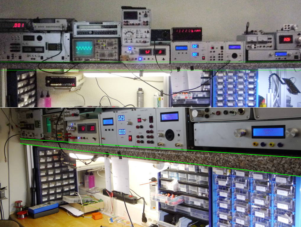

Thomas der Bastler schrieb: > Optische Täuschung Also eine optische Täuschung ist das nicht. Aber vielleicht verzerrt das Objektiv deiner Kamera.
#3154580
John schrieb: > Also eine optische Täuschung ist das nicht. > Aber vielleicht verzerrt das Objektiv deiner Kamera. Es könnte möglicherweise eine tonnenförmige Verzeichnung sein. Die ist aber üblicherweise eher zu den Bildrändern hin erkennbar. Denkbar wäre allenfalls, dass für die Fotos ein Billigobjektiv einfachster Bauart verwendet wurde, das schon in der Bildmitte so massiv verzeichnet. Plausibler erscheint mir, dass die mittlere Stütze die Kräfte des oberen Boards auf die Arbeitsplatte überträgt. Und diese biegt sich dann ebenfalls durch.

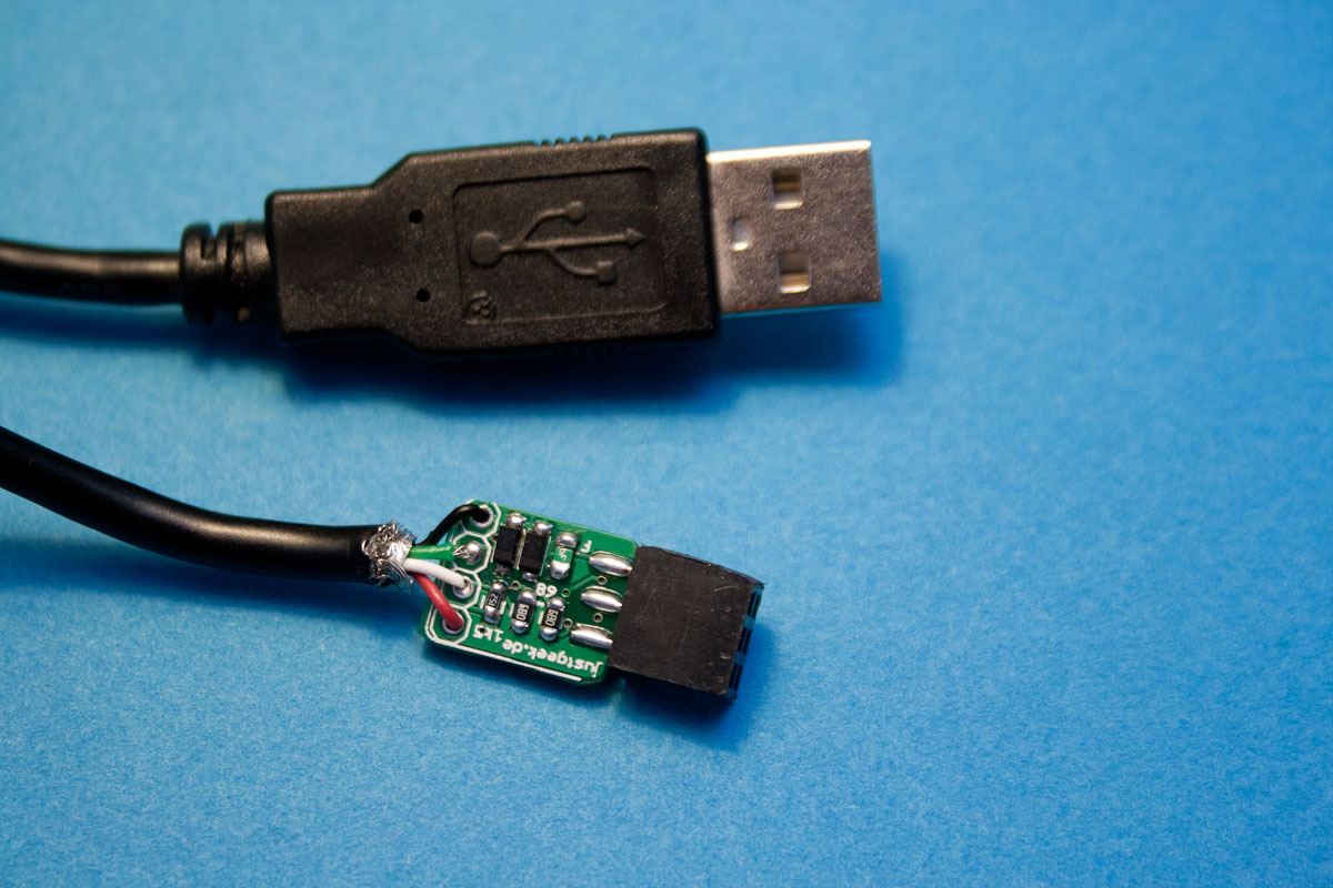

Um mal wieder zum eigentlichen Thema zurück zu kehren: Ein minimaler AVR Programmer nach http://www.simpleavr.com/avr/vusbtiny Mit nem kleinen Stück oranger Litze hab ich mir die Orientierung makiert. Das letzte Bild zeigt beispielhaft, wie man das Ganze einsetzt. ;) Thomas hat wenigstens einiges vorzuweisen. ttt schrieb: > Plausibler erscheint mir, dass die mittlere Stütze die Kräfte des oberen > Boards auf die Arbeitsplatte überträgt. Und diese biegt sich dann > ebenfalls durch. Oder er hat die Stuetze erst ´druntergeschraubt "nachdem" die Sache nachgegeben hat. Freitragend bieg´t sich solch eine Arbeitsplatte bereits unter dem eigenen Gewicht bei dieser Stueutzweite. Joachim schrieb im Beitrag #3154618: > Ich hab AUCH jede Menge "NACHGEBAUT" und somit nicht von mir dass ist > meine Meinung nach kein Kunst Ich lese hier auch viel mit, baue aber nicht alles nach... ...aber dennoch bin ich ja kein NICHT-Bastler... Thomas seine Projekte oder umsetzungen sind mir persoenlich aber zu "Blau" (oder zu blaulastig) Auch wenn es "Mode" ist, es wirkt uebertrieben und langweilig. Und die Bemerkungen zwecks handhabbarkeit, Optik und Aufteilung der Bediehnelemente kann ich nachvollziehen. Es sei denn, Thomas ist ein Linkshaender, der alles von oben Links nach unten Rechts bediehnt. Das ist meine persoenliche Meinung und stellt nicht die Meinung der allgemeinheit wieder. (so soll es wohl rechtskonform heissen) Gruss Asko.

Nachfolgender Thread bietet sich geradezu an für Werkstatt-Fotos & Co: Beitrag "Eure Basteltische" Hätte TdB seine Werkstatt-Bilder dort eingestellt, so wäre eine nachfolgende Diskussion wohl eher sachlich und weniger gehässig verlaufen. Ein kurzer Verweis darauf plus Link hätte genügt. Für alle, die den Riesen-Thread noch nicht kennen: Es gibt sehr, sehr viele informative Fotos und interessante Beschreibungen von den Basteltischen der Leute. Ich stöbere immer mal wieder gerne dort herum, und habe schon manche Anregung für eigene Projekte mitnehmen können. MODERATOR: Bitte einmal den Müllsauger einschalten. Leute, bleibt beim Thema... Martin Schwaikert schrieb: > MODERATOR: Bitte einmal den Müllsauger einschalten. Ja klar, immer darf dann einer den Dreck wegräumen... :-/ ttt schrieb: > Es könnte möglicherweise eine tonnenförmige Verzeichnung sein. Die ist > aber üblicherweise eher zu den Bildrändern hin erkennbar. Seht euch einfach mal den Übergang zur Decke oder auch die Tischvorderkante an. Dann erkennt man, dass die Kamera auch mit nachvollziehbar geraden Linien ihre Probleme hat... unglaublich, was so eine Arbeitsplatte für eine Diskussion entfacht... Vielleicht wäre es besser dafür einen eigenen Thread aufzumachen!? EDIT: @Lothar, vielleicht tröstet es dich, mein Postfach mußte ich auch deswegen "entmüllen" Lothar Miller schrieb: > Martin Schwaikert schrieb: >> MODERATOR: Bitte einmal den Müllsauger einschalten. > Ja klar, immer darf dann einer den Dreck wegräumen... :-/ Also bei dem Müll, der hier teilweise im Forum niedergeschrieben wird, möchte ich nicht unbedingt mit Dir tauschen wollen :-| Aber Danke :) Es ist zwar kein Kunstwerk, aber die Lösung ist OK Ich habe mal hinter dem Sofa einen 2 Meter langen RGB Beleuchtung mit Fernbedienung hingebaut Das Aluprofil mit Abedeckung passt 100% zu RGB Streipe. 2 Reihen praktisch. Das Profil findet man hier : http://www.led-tech.de/de/Aluminium-Profile/CoverLine-LED-Profil-c_188_151.html RGB Controller ist das standard 44Key Chinaman Produkt für ein paar Cent An einem Ende muss man die Abdeckung kürzen und das Profil etwas abfräsen. Passt Thomas der Bastler schrieb: > Es ist zwar kein Kunstwerk, aber die Lösung ist OK > > Ich habe mal hinter dem Sofa einen 2 Meter langen RGB Beleuchtung mit > Fernbedienung hingebaut > Das Aluprofil mit Abedeckung passt 100% zu RGB Streipe. 2 Reihen > praktisch. > > Das Profil findet man hier : > > http://www.led-tech.de/de/Aluminium-Profile/CoverLine-LED-Profil-c_188_151.html > > RGB Controller ist das standard 44Key Chinaman Produkt für ein paar Cent > An einem Ende muss man die Abdeckung kürzen und das Profil etwas > abfräsen. > Passt Gerade das ist ein Kunstwerk und mit dem richtigen Namen (deinem und dem vom Kunstwerk), hättest du wieder was ganz besonderes geschaffen. Denk mal an Beuys und dem Klavier mit dem Kehrblech und dem Haufen Dreck davor. Ahoi TdB, finde ich klasse - eine Indirekte mal anders positioniert! Macht auch ein super Ambiente am Abend - @MWS - kannst Deine gequirlten Fäkalien für Dich behalten, interessiert keinen Menschen! GW Walter R. schrieb: > Ahoi TdB, > > finde ich klasse - eine Indirekte mal anders positioniert! > Macht auch ein super Ambiente am Abend - > > @MWS - kannst Deine gequirlten Fäkalien für Dich behalten, interessiert > keinen Menschen! > > GW Genau! Und an dieser Stelle wollte ich mich mal outen. Ich bin TdB Fan. Ahoi Foldi, da schließe ich mich an! So manche Idee wie Hilfestellung/Entgegenkommen von TdB schon übernommen und immer! bestens damit gefahren. Wünsche TdB immer eine handbreit Wasser unter dem Kiel und daß er seinen Mießmachern auf 1200 weiterhin entgegenkommt - GW Wenn man hier fragen würde, wen MWS seine scheiss Lästerei ( seine kluge Kommentare ) interessiert... MWS schrieb im Beitrag #3178845: > Hast Du eigentlich keine Freunde, die Dich dafür ausreichend > "bewundern"? Er hat aber, im Gegensatz zu dir, einen Namen. Thomas ist ein richtig netter Kerl und du? Du kannst hier nur rum blubbern. Dann mal was von mir. Von Martin Wende inspiriert, hab ich das etwas anders aufgebaut. Ist noch nicht ganz fertig. USB-Lader kommt noch rein. Linkes Display und Schalter ist der Gesamtstrom/Spannung. Rechts ist der Trenntrafo dran. Innen sieht man noch einen schwarzen Kasten in der Mitte. Das ist ein 10mA FI. Alles geht über ein Kabel raus an die normale Steckdose. Warum das Brett oben zu kurz ist? Weil die mir das falsch gesägt haben und ich hatte schon die Löcher gebohrt. Kommt noch eine Leiste drauf. Anders als Martin, habe ich das von vorn zu öffnen gebaut. Die Unordnung bitte ich zu entschuldigen. MWS schrieb im Beitrag #3178884: > F. Fo schrieb: >> Er hat aber, im Gegensatz zu dir, einen Namen. > > Der hat sogar noch weitere, wie "Sulawesi", "Thomas Kiss", weitere > fallen mir gerad' nicht ein, "Michelle Konzack" vielleicht? LOL > Wie kommst Du zur naiven Annahme, dass TdB sein richtiger Name wäre? > >> Thomas ist ein richtig netter Kerl... > > ...der gern mal lügt und anderer Leute Leistung auch mal für seine > eigene ausgibt. > Da wünsch' ich Dir doch viel Freude mit so einem Freund. Tut mir leid, aber ich habe diese Erfahrung nicht gemacht. Und was vor meiner Zeit hier passiert ist, das weiß ich nicht und ich lasse mich auch nicht in Sippenhaft nehmen. Er bringt sich viel ein, ist immer nett im Scheiben (das was ich gelesen habe) und sonst kann ich da nichts zu sagen. Wenn du schlechte Erfahrungen gemacht hast, vielleicht könnt ihr das ja jetzt klären! Langsam wirds anstrengend. Ich verfolge diesen Thread, weil es immer wieder mal nette Projekte zu bewundern gibt. Aber wenn du, Thomas, selber sagst, dass es kein Kunstwerk ist - warum postest du es dann? Du beschwerst dich immer ueber die Ablehnung die du erfaehrst, aber du provozierst sie doch! Bitte fass dich mal an die eigene Nase und halte dich etwas zurueck, poste hier nur wenn du wirklich etwas geschaffen hast, und die ganze Thematik wird sich beruhigen... Danke

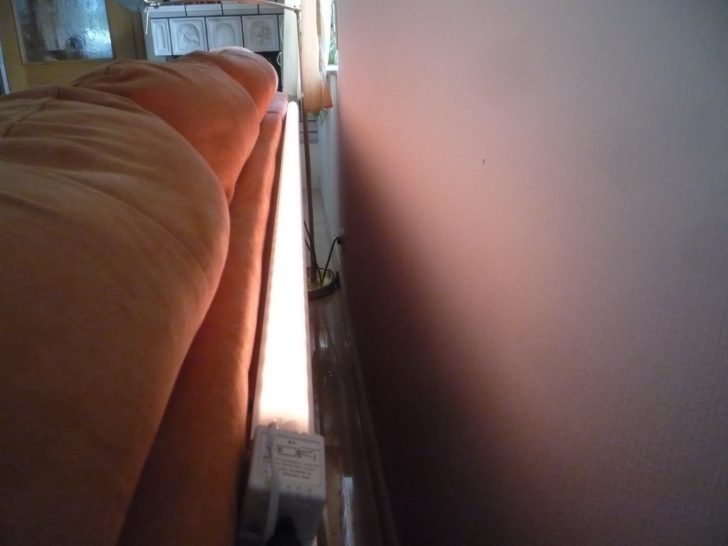

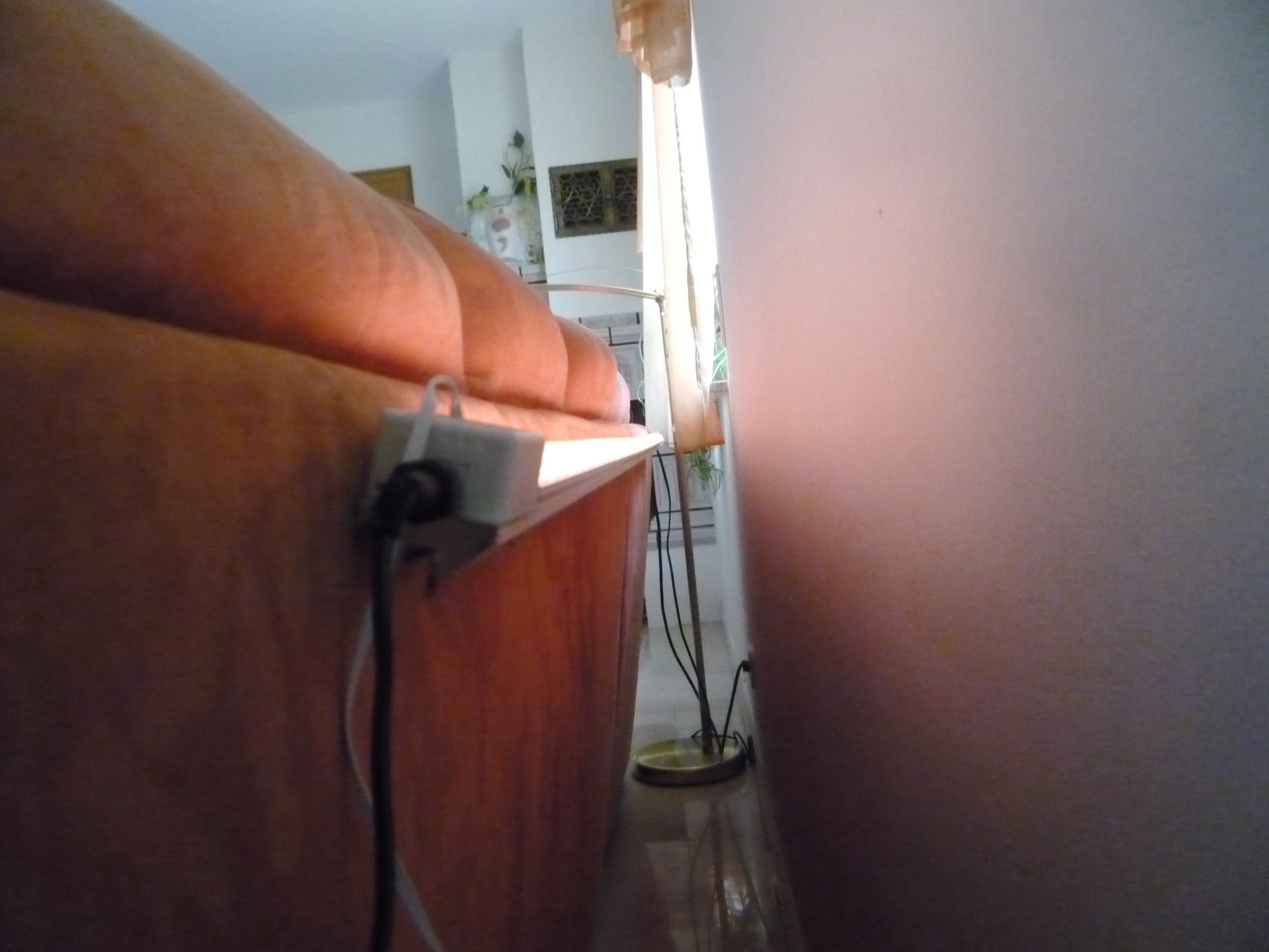

> Ich habe mal hinter dem Sofa einen 2 Meter langen RGB Beleuchtung > mit Fernbedienung hingebaut Brandgefahr! @Thomas @MWS Absolut lächerlich euer ewig währendes gegenseitiges Angepöble. Da ihr lesen und schreiben könnt, gehe ich mal davon aus, dass ihr mindestens 10 Jahre alt seid, also benimmt euch doch entsprechend. Besorgter schrieb: > Brandgefahr! Zwei Reihen RGB-Strip auf Alu-Profil wird nichtmal lauwarm. Man könnt' ja das Netzteil in eine Kuscheldecke einwickeln und bei voller Leistung betreiben, evtl. kokelt es dann? ;-) Was kleines von mir.. vielen Dank an Jakob für die Platine.

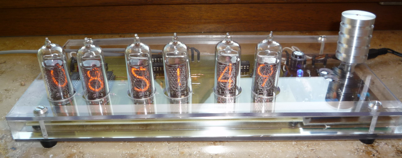

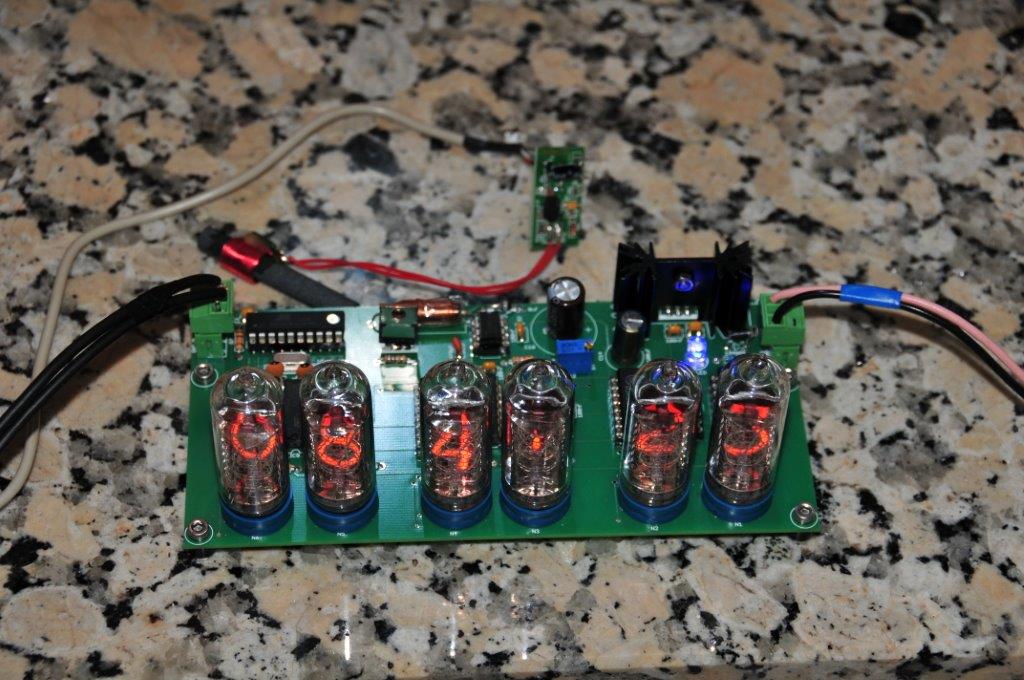

David ... schrieb: > Magst du mal den Schaltplan zeigen? Oder nen Link, wo man den Bausatz betellen kann.. Ahoi TdB und geneigter Leser, diese Nixie ist schlichtweg ein Traum! Durch ein Mißgeschick meinerseits wurde die Nixie in den "Ruhestand" versetzt. Nun ist der Umstand behoben und der DCF funktioniert astrein, auch in unmittelbarer Nähe der Nixie. Ein geeignetes Gehäuse muß noch verpaßt werden, was sich als nicht so einfach erweißt - Wieder einmal ein großes Kompliment an TdB! GW David ... schrieb: > Magst du mal den Schaltplan zeigen? Dein Wunsch soll in Erfüllung gehen... Bin mal gespannt wieviel gemeckeckere jetzt kommt. Vorne weg. Das Teil funzt ohne Probleme...nun mal so nebenbei..
#3222612

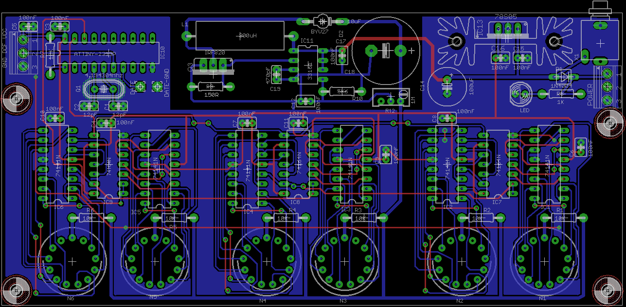

Thomas der Bastler schrieb: > David ... schrieb: >> Magst du mal den Schaltplan zeigen? > > Dein Wunsch soll in Erfüllung gehen... > Bin mal gespannt wieviel gemeckeckere jetzt kommt. > > Vorne weg. Das Teil funzt ohne Probleme...nun mal so nebenbei.. Sauber aufgebaut, gefällt mir ;-)
#3222613

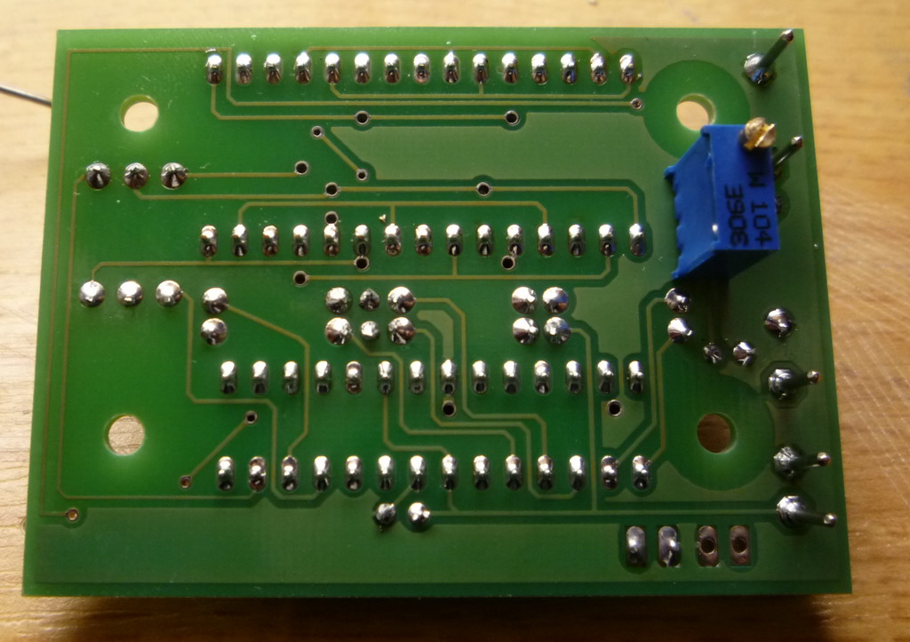

Die Groundplane schaut aber schon ziehmlich zerschnitten aus und teilweise nicht mal geerdet. Aber wenns funzt ;-) Schönes Projekt übrigens! Walter: Tja das Gehäuse ist das ewige Thema. Vorallem Geschmackssache. Ich habe aus Acryl gemacht mit einem spezielle KK für den 78S05 Ahoi Thomas, Deine Nixie würde mir ohne Gehäuse besser gefallen - hihihihihihihi Ich brauche noch eines - GW
#3222638
Thomas der Bastler schrieb: > Vorallem Geschmackssache. Ich persönlich hätte versucht,die Kondensatoren liegend zu bestücken. so liessen sich drei unnütze Bohrungen in der Oberseite vermeiden. Ansonsten: Tolle Arbeit! Guest schrieb: > die Kondensatoren liegend zu bestücken genau das habe ich später bemerkt...sonst hätte die Deckelplatte die Zahlen abgedeckt. Dieser Aufbau war der prototyp... Thomas der Bastler schrieb: > Walter: Tja das Gehäuse ist das ewige Thema. Vorallem > Geschmackssache. > > Ich habe aus Acryl gemacht mit einem spezielle KK für den 78S05 Auch wenn auf Deine Arbeiterei immer ein wenig gemotzt wird, und ich Dein Labornetzteil auch nicht unbedingt nachbauen würde, sieht die Uhr doch wirklich gut aus. Ich persönlich hätte als Gehäuse eine verchromte Metallplatte genommen (so richtig schön Hochglanz / verspiegelt). Warum E-Techniker immer ihre ICs zeigen wollen, verstehe ich ehrlichgesagt immer nie. Kurzum: Das Gehäuse ist in der Tat Geschmackssache, aber das kann sich doch durchaus sehen lassen! Ahoi Martin, bei einem Metallgehäuse, wie sieht es dann mit dem integriertem DCF-Empfänger aus, ist da noch ein Funksignalempfang gewährleistet? GW Da muss den Empfänger außerhalb haben. Die andere Frage wäre, wie nah kann der EMpfänger an die Platine ran, ohne daß der Schalt NT stört ? Musst testen, ob die Uhr nach dem Ausschalten sich fängt oder nicht.. Walter R. schrieb: > Ahoi Martin, > > bei einem Metallgehäuse, wie sieht es dann mit dem integriertem > DCF-Empfänger aus, ist da noch ein Funksignalempfang gewährleistet? > > GW Das könnte man umgehen, wenn man die Seiten offenlässt, und mit einem schön lasierten Holz (z.B. in Mahagoni oder Douglasie - das passt zu Chrom sehr gut) verdeckt. Da bei DCF77 auch nicht die elektrische Welle, sondern dessen magnetischer Anteil eingefangen wird, düfte Holz hier auch nicht allzusehr abschirmen. Die Permeabiltität von Holz liegt bei 3-10, die Permittivität bei 1-3. Holz schirmt demnach magnetische oder elektrische Felder kaum ab. Thomas der Bastler schrieb: > Die andere Frage wäre, wie nah > kann der EMpfänger an die Platine ran, ohne daß der Schalt NT stört ? Wahrscheinlich nicht sehr nah. Martin - danke! GW Ich habe mir mal ein Net-IO in SMD für ein 19" Rahmen gebaut. http://www.dasrotemopped.de/avr_net-io_smd.html Und in Funktion: http://youtu.be/jplzT5oTV4o Die Software ist natürlich nicht von mir. Dafür ist die PCB aber von mir handgemacht und bestückt. Gruß, dasrotemopped. Sehr schön, aber die beiden Programmieranschlüsse hätte man jetz noch nach vorne legen können. Den AVR vllt auch per JTAG proggen, dann gibts ne JTAG Kette für CPLD und AVR -> nur 1 Programmierstecker nötig Hallo, Hier mein kleines Projekt: ein GameBoy-Cartridge Reader/Flasher. Software ist noch nicht ganz fertig, aber das Meiste funktioniert bereits! Die Flashcarts sind modifizierte Originalcartridges. Die ROM-Chips wurden gegen 4MBit Flash-EEPROMs ausgewechselt. Die eine hat einen kleinen DIP-Schalter um von den unteren 2MBit auf die oberen 2MBit umzuschalten (zwei Spiele auf einer Cartridge). mfg, alex, Alexander U. schrieb: > GameBoy-Cartridge Reader/Flasher Wirklich sauber aufgebaut! Lässt sich am RAM dann auch (z.B. per Hex-Editor) was an den Spielständen ändern oder ist das zu kryptisch? Hallo Markus, Ich kann ROM und RAM (in dem Beispiel Pokemon) auslesen, speichern und problemlos im Emulator spielen. Dann im Emulator speichern und die RAM-Datei wieder auf die Original-cartridge laden, und dann wieder normal auf der echten Hardware weiterspielen. Somit sollte es auch möglich sein den Spielstand zu editieren, wenn man weiß wo man im Hexeditor die Werte verändern muss :D. Aber dafür gibts es soweit ich weiss für Pokemon eigene Tools bzw. Saveeditoren. Allgemeines: Der µC ist ein PIC18F4550 und die zwei ICs sind 74HC595 Schieberegister für die Adressleitungen. Für die USB-Verbindung verwende ich direkt die USB-Hardware des PIC und den USB-CDC Treiber. mfg, alex, Ich glaube damit bist Du der Anwärter für den Geek Award 2013 :) Sehr schöne Arbeit (von letzterem steckt wohl gar nicht mal so wenig in dem Projekt). Wo kann man so einen Connector für das Cartidge beziehen? Sehr schönes Projekt!!! Also ich würde einfach auf den nächsten Flohmarkt gehen. Dort gibts doch noch Gameboys in Massen. Den Connector hab ich aus einem Gameboy vom Flohmarkt (3€). Das Gerät war in einem schlechten Zustand, ohne Displayglas. Lässt sich mit Entlötlitze leicht auslöten. mfg, alex, Thomas der Bastler schrieb: > Diese DCF NIXIE Uhr habe ich für meinen Freund gebaut Habe mich erst gewundert weshalb da der dicke Kühlkörper nötig ist. Aber das wird wohl an den antiken Treiber-ICs liegen. Damals hatte man es noch nicht so mit Strom sparen ;-) Ich hatte das mit Einzeltransistoren gemacht und da hat schon ein SOT23 Spannungsregler gereicht. Markus Horbach schrieb: > Ich habe mir mal ein Net-IO in SMD für ein 19" Rahmen gebaut. Warum im 19" Rahmen? Wo soll das rein? Wo hast du die Platine her? Die Beschichtung sieht gruselig aus. Ist die selbst gemacht? Dafür wäre es wieder gut :-) Ich meine in dem Bild Duko-Nieten zu erkennen... Alexander U. schrieb: > ein GameBoy-Cartridge Reader/Flasher. Super teil! Gibt es eigentlich noch GameBoy Flash-Karten zu kaufen? Das Projekt ist ganz ähnlich zum Retrode (kennst du bestimmt schon): http://www.retrode.org/ Sind die Flash ICs 4MBit 5V? Ist bestimmt nicht mehr ganz einfach zu bekommen. Alexander U. schrieb: > Das Gerät war in einem schlechten Zustand, ohne Displayglas. Dann sei dir die Schlacht-Aktion verziehen. > Super teil! Gibt es eigentlich noch GameBoy Flash-Karten zu kaufen? Gibts soweit ich weiss noch. Die werden aber via USB programmiert. Gab auch Original Flashcarts nur für Entwickler, welche mit meinem System auch kompatibel sein sollten! > Das Projekt ist ganz ähnlich zum Retrode (kennst du bestimmt schon): > http://www.retrode.org/ Kenn ich nicht, klingt aber interessant :) > Sind die Flash ICs 4MBit 5V? Ist bestimmt nicht mehr ganz einfach zu > bekommen. Ja das sind 5V flash chips. Bei diversen ebay-läden gibts sowas noch. Auch aus Deutschland. Grad heute habe ich 16Mbit Chips aus China bekommen. Ich hoffe es sind keine Fälschungen xD. mfg, Alex, Hallo Hier ist mein kleines Kunstwerk http://www.youtube.com/watch?v=Wk8kpNufZTY Ein Video sagt mehr als tausend worte. Mfg Wtal

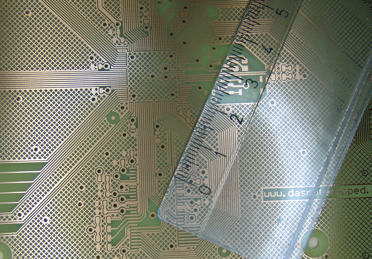

Markus Horbach schrieb: > Ich habe mir mal ein Net-IO in SMD für ein 19" Rahmen gebaut. > http://www.dasrotemopped.de/avr_net-io_smd.html > Und in Funktion: > Youtube-Video "AVR NetIO SMD Test1" > > Die Software ist natürlich nicht von mir. > > Dafür ist die PCB aber von mir handgemacht und bestückt. > > Gruß, > > dasrotemopped. Das PCB sieht ja übel aus. Nicht nur die Lötstellen - vor allem das Design geht ja mal garnicht. Du solltest dir dringlich mal ein aktuelles Layout-Buch zulegen. Die Coppermeshes sind ja unterste 1970er Schublade. Nein nein nein nein sowas macht man nicht (mehr). Es mag Bereiche geben in denen das indiziert ist aber doch nicht bei diesen Frequenzen und Anforderungen. Na da hat ja jemand gleich ganz viel Ahnung... @DK die Planes mit dem Kupferraster auszustatten erlaubt es mir, mit Heimmitteln in Kupferstrukturen vorzudringen, die schon ganz OK sind. Durch die Maschenstruktur ist der Kupferabtrag auf der PCB gleichmässiger und Überätzungen finden kaum statt. Mit HF hat das auf dem Board nichts zu tun, nur mit weniger Ausschuss bei der Herstellung. Gruß, dasrotemopped. PS : das Lineal ist metrisch ;) Markus Horbach schrieb: > @DK > die Planes mit dem Kupferraster auszustatten erlaubt es mir, mit > Heimmitteln in Kupferstrukturen vorzudringen, die schon ganz OK sind. > Durch die Maschenstruktur ist der Kupferabtrag auf der PCB > gleichmässiger und Überätzungen finden kaum statt. Mit HF hat das auf > dem Board nichts zu tun, nur mit weniger Ausschuss bei der Herstellung. > > Gruß, > > dasrotemopped. > > PS : das Lineal ist metrisch ;) Sieht auch geil aus. :-) Markus Horbach schrieb: > @DK > die Planes mit dem Kupferraster auszustatten erlaubt es mir, mit > (...) > dasrotemopped. > > PS : das Lineal ist metrisch ;) Hör auf Dich zu rechtfertigen. Der Typ ist nur neidisch, weil er es selbst nicht ansatzweise so gut hinbekommt. Das merkt man auch immer schnell daran, dass solche Dummschwätzer-Beiträge grundsätzlich anonym abgesetzt werden.
#3241614
Was sollte gegen Kupferraster sprechen? Wenn der rest vom Layout passt, kann man in die Massefläche auch Herzchen ätzen. Ich finde das siht durchaus gelungen aus. Vorallem die idee mit dem Cpld zur signalverteilung finde ich richtig genial.

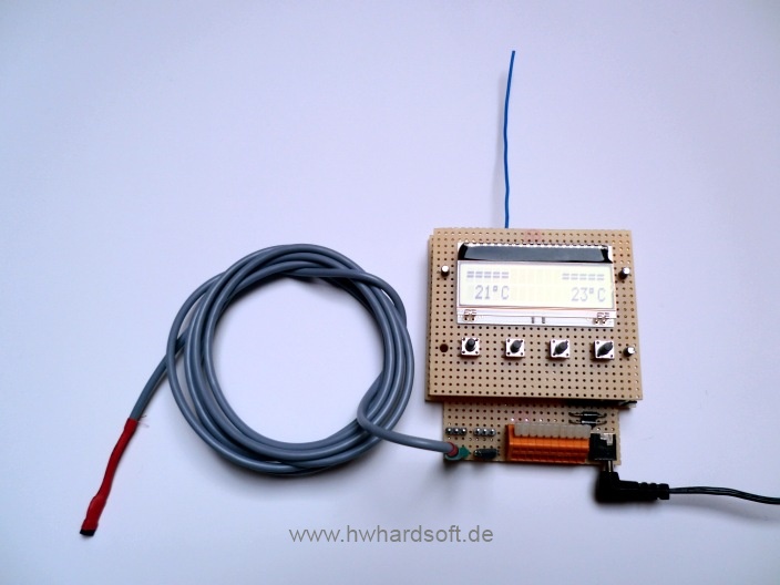

Ein kleiner elektronischer Gedächtnistrainer im Stil von Senso: http://www.hwhardsoft.de/deutsch/projekte/simon-says/ Hier mal mein letztes Projekt, ein wenig chaotisch, da dies das einzig halbwegs scharfe Foto ist und es sich nur um den letzten Testaufbau handelt... Wird sobald ich die Frontplatte habe in ein 19" Tischgehäuse eingebaut, dann auch ordentlich^^ Das Teil stellt im Prinzip ein lames DSO mit integriertem arbitary Netzteil da... Die einzige Kunst an dem Ding ist allerdings, zu Wissen welcher Draht was ist:D Hab gerade festgestellt das die Bildgröße etwas übertrieben ist:D, weiß aber nicht wie man die nachträglich hier ändert.... Robin S. schrieb: > Hier mal mein letztes Projekt, ein wenig chaotisch, Gerade so muss es aussehen, wenn man selbst was baut. Das sind die Bilder die ich besonders Wert schätze. Fein gemacht! Na ja, eigentlich ist das Chaos hier mehr optisch, da das ganze in Modulbauweise ist... Die erste Version war ähnlich, nur das die aus einem Klumpen wild, ohne Steckverbindungen, zusammengelöteten Platinen bestand:D War jedenfalls ein nettes Lernprojekt, auch wenn der Praktische Nutzen fehlt, da ich mittlerweile ein DSO habe...

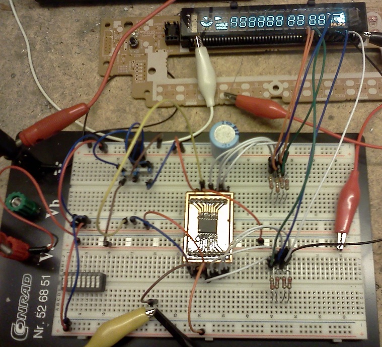

Such Dir einen, der früher bei der Post gearbeitet hat und noch weiss, wie man Kabelbäume ordentlich mit Wachsband bindet. soul eye schrieb: > Such Dir einen, der früher bei der Post gearbeitet hat und noch weiss, > wie man Kabelbäume ordentlich mit Wachsband bindet. Früher waren unsere Kabelbäume mit 'Tesa für Kabelsätze', so heißt das bei uns, umwickelt. Das ist ein schmales, schwarzes Gewebeklebeband. Also ich dachte, ich hätte berreits oben geschrieben, dass dieser Testaufbau, der im übrigen nur für eine halbe Stunde dort lag, noch ordentlich in ein Gehäuse eingebaut wird... Robin S. schrieb: > Also ich dachte, ich hätte berreits oben geschrieben, dass dieser > Testaufbau, > der im übrigen nur für eine halbe Stunde dort lag, noch ordentlich in > ein Gehäuse eingebaut wird... Von meiner Seite ist das klar gewesen. Robin, es gibt immer einen -vielleicht aus Neid- der da rum schissen muss. Mach dir nichts draus, ist ein wirklich tolles Projekt. > Von meiner Seite ist das klar gewesen. > Robin, es gibt immer einen -vielleicht aus Neid- der da rum schissen > muss. > Mach dir nichts draus, ist ein wirklich tolles Projekt. Bezog sich auch auf deinen Vorredner... Aber Danke für das Lob:)
#3256299
Robin S. schrieb: > Also ich dachte, ich hätte berreits oben geschrieben, dass dieser > Testaufbau, > der im übrigen nur für eine halbe Stunde dort lag, noch ordentlich in > ein Gehäuse eingebaut wird... Das war schon klar. Und wenn Du schonmal alte Messtechnik von innen gesehen hast, dann weisst Du auch wass ich mit gebundenem Kabelbaum meine. Sowas sieht um Klassen besser aus als einfache Kabelbinder. Nicht vegessen, das Auge baut mit ;-) Auch wenn nachher ein Deckel drauf ist. Ne, das stimmt schon... Ich hoffe nur mein Deckel kommt noch mal irgentwann ...^^ |
