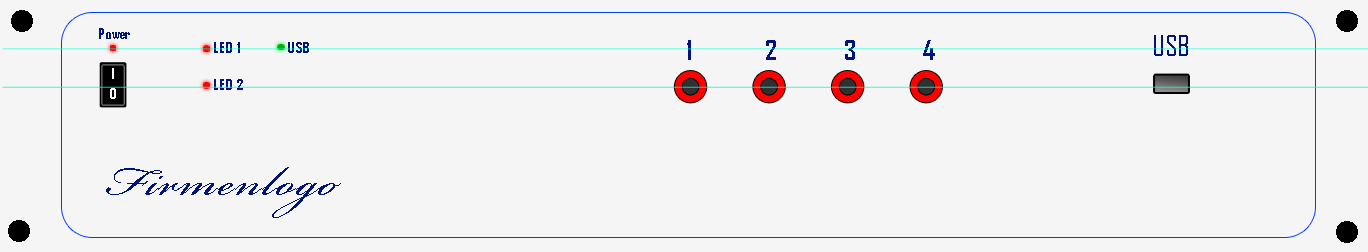

@ich: ich verstehe dich da voll, es ist ja wie gesagt ein 19" Einschub,
daher stapelbar, die Bedienung erfolgt rein über einen PC, außer einem
Ein/Aus-Schalter, LED und Buchsen gibt es schon nix mehr ;-)
Der Minimalismus-Aspekt ist also erfüllt. Ich denke, ich werde einfach
eine Frontplatte aus edlem "Silber" machen lassen und gut ist. Logo
klein in der Ecke anordnen und eine sinnvolle Beschriftung der Buchsen /
LED.

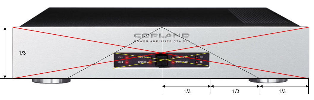

Das hier finde ich z.B. sehr gut:
http://www.mw-audio.de/assets/own/copland_cta520_pic1.jpg
Wo kann ich so eine Frontplatte fertigen lassen?

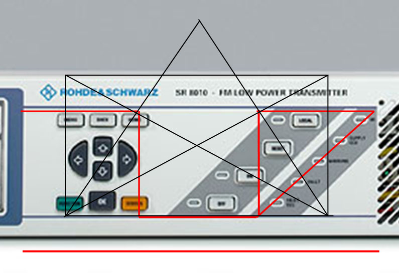

Hier ein gelungenes Beispiel, wie ich finde:
http://www.rohde-schwarz.de/de/Produkte/rundfunk/hoerfunksender/SR8000-%7C-Frontansicht-%7C-30-%7C-2762.html
Wirkt modern, zeitgemäss, unaufdringlich. Klar gegliederte, ergonomisch
durchdachte Frontplatte ohne Schickschnack.

> Leider finden sich immer mehr Geräte, wo das Gehäuse mehr Wert ist wie
> die Elektronik
Das nennt sich dann audiophiles high end, so wie die Kiste
Einfachste billigste glatte Frontplatte,
und alle Anzeigen unergonomisch aber billig an einer Stelle
zusammengeklatscht ohne daß man weiß welche LED wofür steht,
sondern erst mal Romane lesen muß.
Bei dem
wird dir aber in kurzer Zeit auf den Geist gehen, daß alles so
Werbefuzzi -(1. Grundschulklasse)-mässig dynamisch schräg nach rechts
oben gestylt ist.
Die Marktingsabteilung meint, damit würde man den Aktienkurs
symbolisieren.

Warum haben eigentlich die meisten Ingenieure keinen Sinn für Ästhetik?
Nein, stimmt nicht ganz, schöne Autos und schöne Frauen wollen sie doch
haben. Warum schränken sie sich hier eigentlich nicht auf reine
Zweckmäßigkeit?
Die Marketingabteilung hat nicht einfach schräg, dynamisch,
Aktienkursmäßig…
Sie hat ästhetische Grundsätze beachtet.

Ich hab zwar (leider) keine Ahnung von diesen schönen Pentagrammen und
so^^ aber im Anhang findet ihr mal ne Diskussionbasis.
Für so wenige Komponenten sind 2HE schon recht groß, da muss einige
Technik dahinterstekcen ;)
Rechts unten ist noch ein bisschen leer, falls du Abluft brauchst könnte
das da passen.
Meine Gedanken hierzu:
Für die Komponenten reicht 1HE, alles nebeneinander angeordnet.
Ganz links sofort erreichbar der Powerswitch, die LED direkt darüber (so
wird sie von keinen Händen abgedeckt etc.) Beschriftung halte ich für
sinnvoll, andernfalls wüsste man vlt nicht ob der Power-Switch auf der
Rückseite is und das nur die Messung stoppt oder so.
Desweiteren alle LEDs in etwa im selben Bereich, je nach Anzahl mehrere
Spalten oder sonst nach unten hin mehrere Zeilen. Verschiedene Farben
sind wichtig, damit Diagnose schnell geht (zB kein USB im Gegensatz zu
keine Messsensoren an den Eingängen.)
Somit ist alles im Betrieb wichtige links von der Mitte. Rechts davon
alle Kabel, somit stören die keinen bei der Bedienung. USB am Rand,
könnte also gut nach hinten ins Rack geführt werden etc.
2.HE kann eigentlich leer bleiben, also viel Platz für ein AUFGERÄUMTES
Logo (das also nicht den Blick klaut wenn man was wichtiges schauen
muss) und zB Kühlerschlitze.
Um das ganze zum "Blickfänger" zu machen kann man sich überlegen
(beispiele):
blaues, abgerundetes Rechteck außenrum.
LEDs in ausgefallenen Farben (Rufus hat Recht, nicht übertreiben mit
grell blau und so)
Schrift in bestimmter Farbe....
Material wäre jetzt zB beiges Plastik oder chromatiertes Alu, Brushed
sähe mit dem blauen abgerundeten Rechteck wohl net so toll aus.
Mal schaun was euch sonst noch so einfällt bzw was ihr davon haltet ;)
(BTW kein Copyright oder so, du darfst dir also Zeit sparen und das
nachmachen :D)
LG Lenny
Nicht wirklich.
5 LEDs aber 4 Tasten (davon 3 mit LEDs)
Eierrunde Cursortasten ohne daß sich das
Design irgendwo widerspiegelt,
farblich unterschiedene Knöpfe unten
aber nicht rechts.
Da gibt es eine Menge, was nicht beachtet wurde.
Aber der Satz mit der Dynamik eines
aufstrebenden Unternehmens welches in
den Schrägen symbolisiert würde, und
dem Aktienkurs den man sich auch so
vorstellt, DER kam von einem "Kreativen".
Der war so peinlich, daß es schon weh tat.
> Leonard
sieht vernünftig aus, nur die USB LED vielleicht
näher an die USB Buchse ran (falls das funktional
was minteinander zu tun hat).
#2342623
MaWin schrieb:
> USB LED vielleicht
> näher an die USB Buchse ran (falls das funktional was minteinander zu tun >
hat).
Genau.
Und da es mehrere USB Buchsen sein sollten die so anordnen, daß man in
jede gut bedienen kann ohne daß man durch eingesteckte Kabel in anderen
Buchsen behindert wird.
Was sollen bitte diese schönen geometrischen Figuren. Deine Eckpunkte
gehen weder durch die Mitte der Schalter, noch durch deren Ränder???
Persönliche Seite #2342649
Nun welche Regel besagt, dass die Eckpunkte durch die Mitte der Schalter
oder deren Kanten gehen sollen? Nehmen wir das linke Tastenfeld, dann
sitz es genau im Schwerpunkt. Die Pfeiltasten berühren die Seitenlinien
exakt.
In Summe haben diese Proportionen etwas mit Wohlgefallen zu tun. Da das
Wohlgefallen der Menschen jedoch auch einer Schwankungsbreite
unterliegt, gelten diese Regeln nicht sklavisch. Wenn man jedoch keine
Ahnung hat oder kein Gefühl für Proportionen, dann ist es ganz hilfreich
sie auch einzuhalten. Man kann sie sehr exakt einhalten im Stil von Mies
van der Rohe oder leicht variieren im Stil von Le Corbusier. Sich daran
halten, verhindert jedoch möglicherweise Designsünden wie das hier:
http://www.fussball-em-2008.eu/fanshop/retro/1990trikot.jpg

Wenn es mehrere USB Buchsen sein sollen, dann sollten die LEDs wohl
direkt zu den Buchsen.
Da ich aber den original-Post so verstehe, dass es nur eine USB- und 4
normale Buchsen sind (4mm-Hohlstecker oder BNC hab ich mal angenommen),
hab ich die LED davon getrennt, sodass keine Kabel die LEDs verdecken
oder das Sichtfeld stören.
Wie gesagt, so hat man eben alles auf einen Blick auf der linken Hälfte.

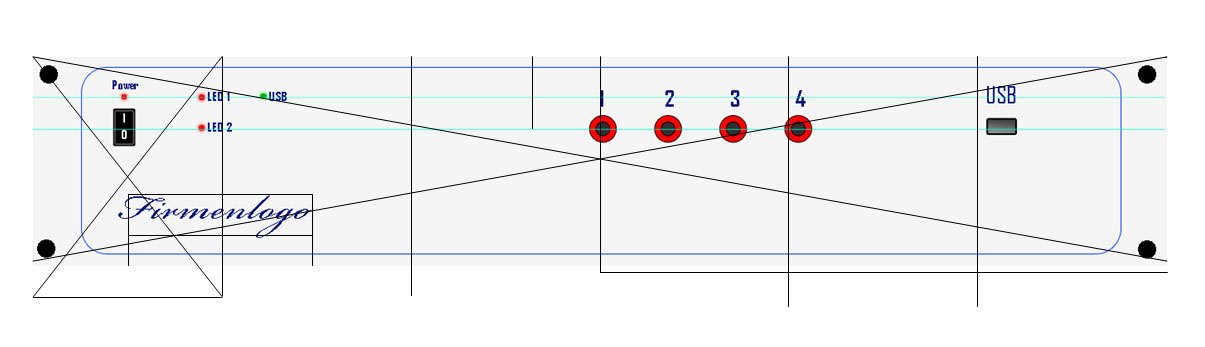

@Joe feinmechaniker.
Danke ;) ich wusste gar nicht dass man da so viel reininterpretieren
kann, das war jetzt nur mal schnell mit Photoshop hingemalt.^^
sehr schön, vielen Dank für Deine Mühe! (so ähnlich sieht der Prototyp
im Moment aus, es muss doch aber noch besser gehen...)
> das da passen.
Inhalt der Box ist viel HF, erzeugt sehr viel Abwärme, die Schlitze
unten könnte ich gut gebrauchen. Vielleicht kann man mit den
Luftschlitzen das Design ja unterstreichen?
Was meinst Du mit chromatiertem Alu? Hättest Du dafür ein Beispiel?
Und noch eine Frage: Wie könnte man "High-Speed" im Design umsetzen?
Nehmen wir an, dass es kein schnelleres Gerät auf dem Markt gibt...
Könnte man da evtl. was mit schön geschwungenen Kurven / Formen machen?
Hast Du eine Idee? Oder lieber sein lassen?
Viele Grüße! Dieter

Meine Vorschläge:
- wie bereits oft genug erwähnt: USB-Buchse und USB-LED bilden eine
Einheit. Ich will nicht das Kabel einstecken und dann über das ganze
Gerät schauen müssen, ob das so passt. Das gehört direkt daneben. Sprich
die LED zur Buchse hin. Für Rechtshänder gehört die LED links hin, für
Linshänder entsprechend umgekehrt.
- der Powerschalter gehört für mein Empfinden in in der Vertikalen genau
in die Mitte. Wenn der Schalter (wie die meisten Powerschalter)
schwergängiger ist, da er 230VAC schaltet, muss er gut zu bedinen sein.
Dazu gehört auch, dass das Gehäuse gut zu halten ist, wenn es freisteht
(also nicht im Rack montiert ist). Dann greift man erfahrungsgemäß bei
einem Druckschalter mit dem Daumen zum Schalter während die restlichen
Finger an den Winkelblechen Halt finden, um ein "nach-hinten-rutschen"
des Gehäuses zu vermeiden.
#2342900
Die Idee mit dem Schalter auf der vertikalen Mitte finde ich nicht
passend.
Zumindest nicht bei dem Rest von meinem Design, denn die Komponenten
sind wie gesagt alle auf dem oberen HE angeordnet.
Das kann man unter Umständen durch eine waagrechte Linie verdeutlichen,
würde ich aber nicht da unten keine anderen Komponenten sind.
Wenn der Schalter mittig ist, müssen es die anderen Dinge eigentlich
auch sein, und dann ist 2HE etwas zu geräumig, sieht dann leer aus.
@Dieter: Joa die Lüftungsschlitze lassen sich bestimmt iwie schick
anordnen.
Zu dem "high-speed" thema: Beliebt sind solche kürzer werdenen
abschnitte von einer unterbrochenen Linie, wenn du verstehst was ich
meine.
Allerdings muss man da aufpassen dass man es nicht überlädt, und ich
hätte auch einen Vorschlag für LEDs ums "High-Speed" aussehen zu lassen,
aber das wäre für ein teures Gerät unangebracht^^
http://p.gzhls.at/505648.jpg
Wenn man dieses Leuchten auf der linken Seite begrenzt, "flieht" die LED
quasi schnell zur linken Seite weg. Aber wie gesagt passt hier glaub
nicht.
