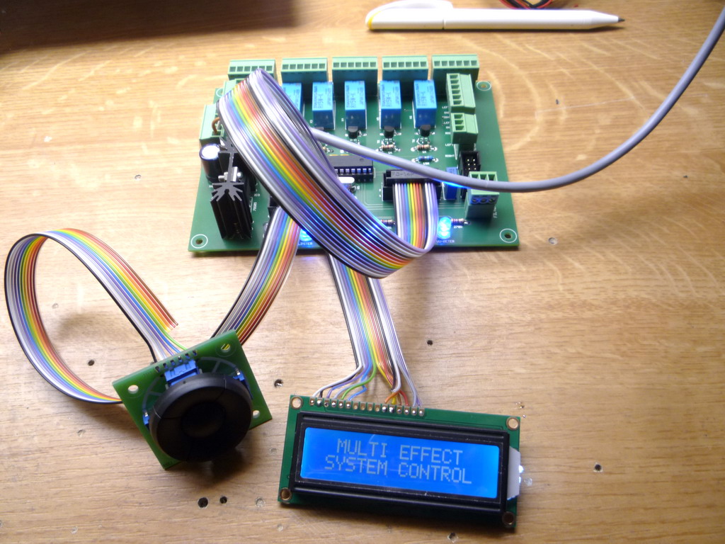

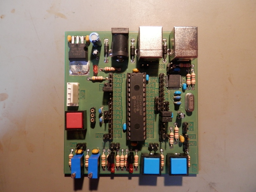

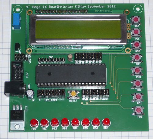

Chris L. schrieb:
> Mein erstes eigenes AT Mega Board. Habs mir desingt und über Jakob
> Kleinen die Platine machen lassen, weil mich die FertigBoards  von
> Pollin usw. nicht überzeugt haben.
> Wenns jemanden interessiert:
> http://www.hs-merseburg.de/~8ckaehle/  --> Projekte --> ATMEGA16
> Testboard
Falls es eine Revision der Platine geben wird, solltest du die Position
des Quarzes überdenken und ihn näher an die Pins des ATmega legen.
Siehe hier: http://www.lothar-miller.de/s9y/categories/33-Quarz
Gruß,
Thomas
von Chris L. (chk1987) Benutzerseite
Hey Danke für den Tipp. Hab bereits ein neues Board designt und bei
Jakob bestellt. Da ist der Quarz direkt unterm µC an den Pins. Dachte
damals, dass der nicht drunter passt.

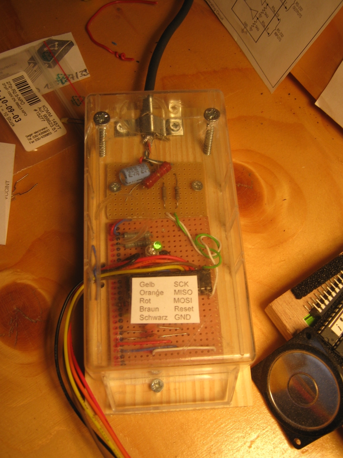

von Stephan S. (uxdx)
Ich habe die Grille aus
Beitrag "Grille mit PIC" mit einem PIC12F1822
aufgebaut. Den meisten Platz verbraucht der Batteriehalter für eine
CR2032, darauf eine Piezo-Scheibe und dann der PIC als "dead bug". Sogar
ein 100 nF in der Bauform 1206 ist dabei.

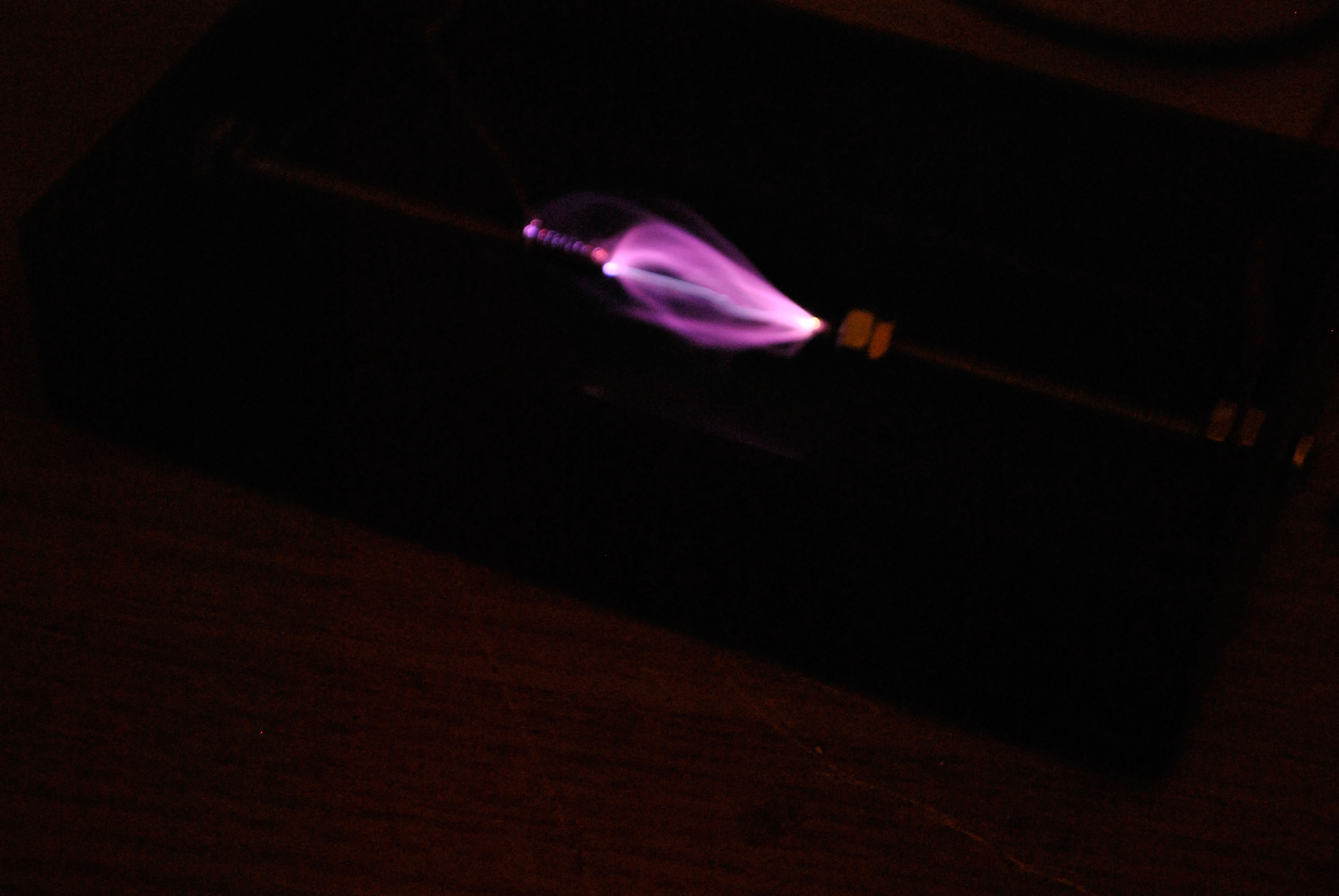

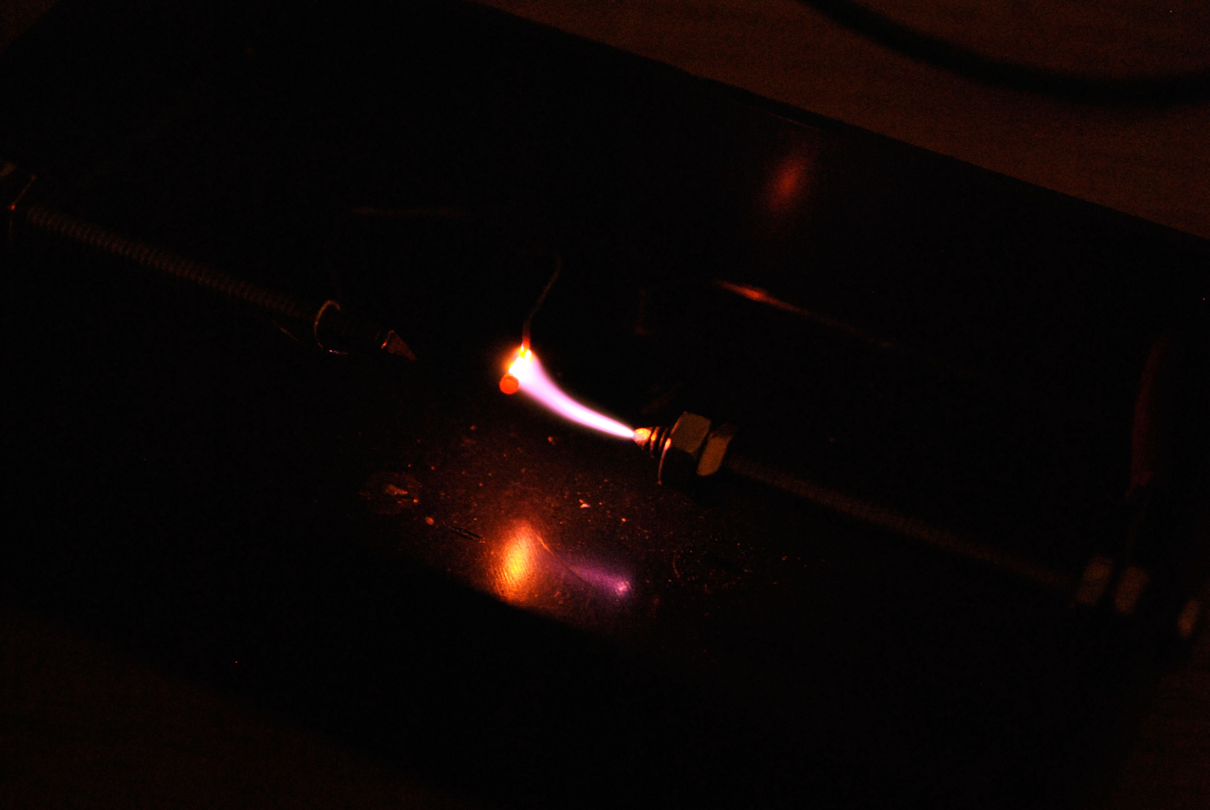

So,
Jetzt ist auch mal mein Projekt fertig geworden :D.
An den Plasmaspeaker hab ich jetzt knapp ein halbes Jahr gearbeitet (
Schule und Abschlus gehen halt vor...).
Naja, jetzt ist er fertig, und ich will ihn euch nicht vorenthalten.
Die Schaltung läuft mit einen TL494, welcher über einen 7815 versorgt
wird. Der Zeilentrafo wird derzeit noch mit 18V befeuert, obwohl ich
ruhig noch etwas höher gehen könnte.
Für alle, die eine Hörprobe der Schaltung haben wollen:
http://www.youtube.com/watch?v=UM148dZGv7k
Die in den Video gezeigte Version ist allerdings eine meiner ersten
Versionen, und hört sich nicht ganz so gut an, wie die Aktuelle.
Der Blitz schaft es ohne weiteres den Draht auf den Bildern schmelzen zu
lassen. Der Luftspalt zwischen den beiden Schrauben ist ca. 3cm groß.
Mfg
Pascal
So die Revision von Beitrag "Re: Zeigt her eure Kunstwerke (2)"
ist fertig... ;)

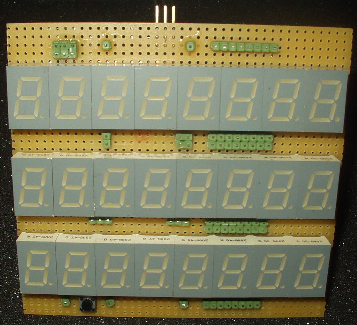

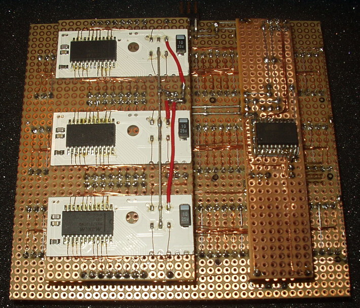

von Tim S. (Firma: tsx89) (freak_ts) Benutzerseite

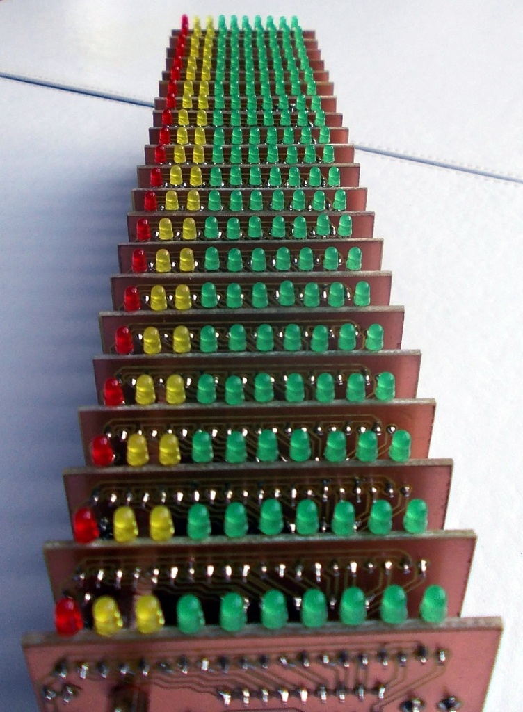

32 x 7-Segmentanzeigen - 8 Stück je Zeile in orange, rot, grün, und
blau.
Das ganze soll mal eine Diagnose- und Debugging-Anzeige werden, die auf
irgend einen Datenbus mit dran gehängt wird. Es soll die Zustände als
Binäre-Pegel (z.B. 10011010), oder die Hex / Dec-Werte (z.B. h9A / d154
) darstellen. Ich wollte dafür kein "einfaches Display" nehmen, weil man
diese 7-Segmentanzeigen auch aus größerer Distanz "mit einem kurzen
Blick" gut und schnell ablesen kann. Das ganze ist nur ein Probe-Aufbau.
Habe im Löt-Wahn die ganze Nacht durchgelötet.. Jetzt sind meine Finger
steif. Es sind 320 Lötpunkte, wobei auf ca. 95% der Punkte mindestens 2
Drahtenden aufgelötet sind. Auf der kleinen Fläche befinden sich
(bisher) etwa 20 Meter Schaltdraht - Ein richtiges Kunstwerk. Es ist
noch nicht ganz fertig, es fehlen noch einige Meter. Die Fotos sind nix
geworden, es ist noch zu dunkel draußen. ^^
wow! schöne Fleißarbeit ;)
von Helmut L. (helmi1)
Wäre es nicht einfacher und schneller gewesen ein Platine zu ätzen?
Eine Stelle Layoutet und den Rest mit Copy und Paste vervielfacht.

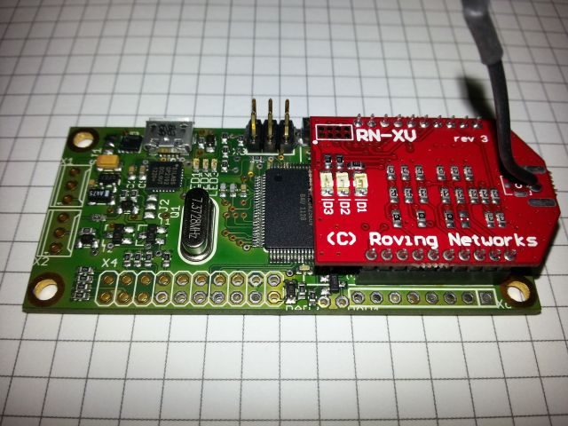

von Peter Z. (hangloose)
Mikrocontroller Board zum Spielen mit Smartphones ;-)
ATMEGA2560V
WLAN Modul RN-XV
Micro USB Buchse
CP2102 USB
Dankeschön ^^
Das stimmt allerdings, habe aber noch keinen genauen Plan wegen den
restlichen Bauteilen, wollte das erst noch am Steckbrett
Zusammenfrickeln und Austesten. Derzeit würde ich 4x 74LC138 "Decoder"
für die 8 Chars pro Zeile nehmen. Wollte mir noch was einfallen lassen,
um so wenig IOs wie möglich nutzen zu müssen, deshalb irgendwie die
Enable-Pins der Decoder Multiplexen, sodass man nur 2 IO´s für alle 4
ICs braucht. Hab mir das aber noch nicht so genau überlegt, und auch
noch keine Transistoren für "dahinter" ausgesucht.
Darum sind die 32 Chars auch alle gesockelt.
Bitte einfach mal so tuhen als wäre dieser Beitrag / Post von mir nicht
da. - Es sollen ja nur Projekte / Fotos [ohne BlaBlah] in diesem Thread
lagern...
von Steffen H. (avrsteffen)
Warum nimmst du nicht einfach 4 MAX7219 ? Die werden dann per SPI
angesprochen. Um das Multiplexen brauchst du dir dann keine Gedanken
machen. Ein MAX7219 schafft 8x 7 Segmente + DP.
Ich hab es so gelöst für eine CNC Positionsanzeige, siehe Bilder.
Gruß Steffen

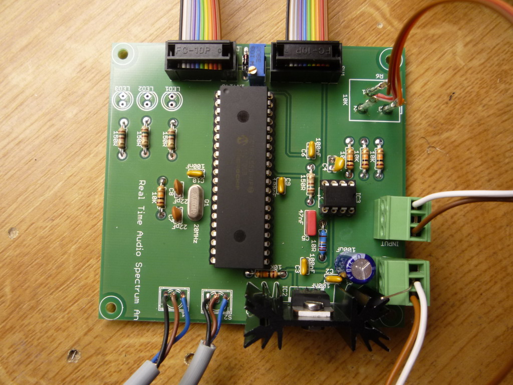

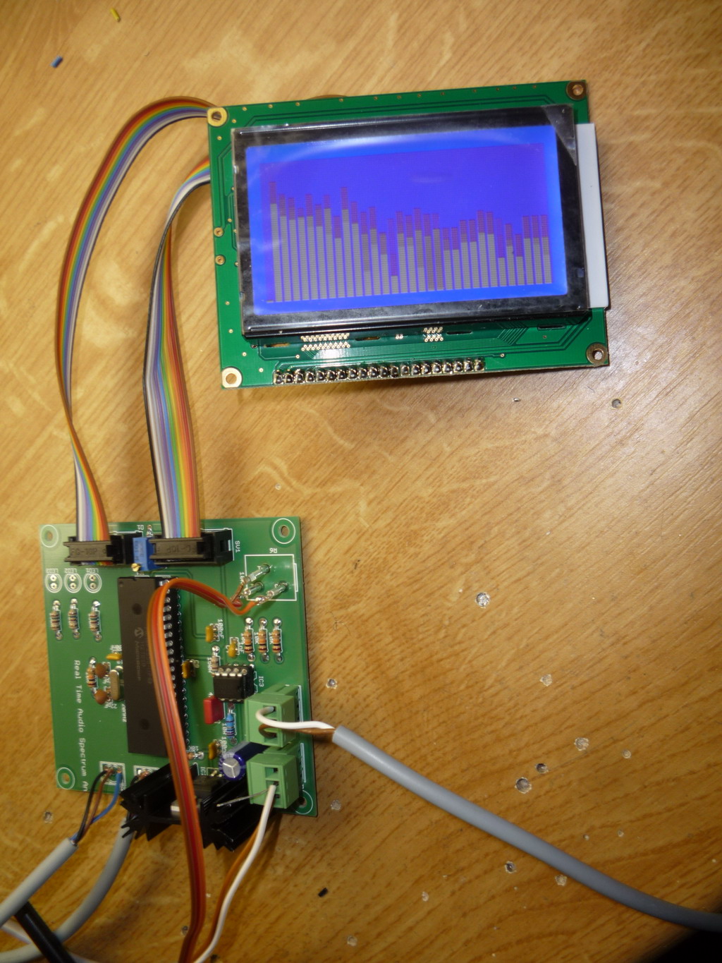

von Thomas D. (thomasderbastler)
Ein kleines Spectrum Analyser
von ttt (Gast)
Falls "das kleine Spectrum Analyser" tatsächlich funktionieren sollte,
dann mach mal ein Video davon und stelle es bei YT oder sonstwo ein. Die
Forumsgemeinde hat nämlich aus Erfahrung so ihre berechtigten Zweifel an
Produkten aus dem Hause TdB.

von Joachim .. (joachim_01)
Ein Versuchsaufbau um nen uralten 6522 aus der 6502 Prozessorfamilie zu
erforschen. In meiner Jugendzeit hab ich nie wirklich verstanden wie der
6522 funktioniert, 30 Jahre später hatte ich die Muse es herauszufinden.
Links nen prellfreie Taste; der Arduino fungiert zum testen als
Signalgenerator, zur wiederverwendbaren Mechanik verwende ich gerne
Fischertechnik.

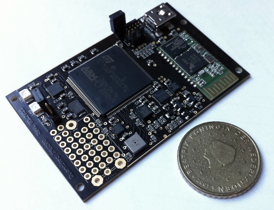

Eine redundante 10dof IMU mit USB und Bluetooth.
Sehr schöne Platine. Was hast 3 Gyro, 3 Acc, 3 Magn, 1 Barometrisch?
STM32F1? Warum kein F4?
Mit FPU macht der Kalman doch erst richtig Spaß :-D

von QT (Gast)
Genau.
2x 3D Gyro (IT3200) + 2x 3D Accel (LIS331) + 3D Magnetometer (HMC5843)
und das BMP08 von Bosch.
Das Board hat treue Dienste verrichtet. Da läuft ein Estimator drauf der
sich die beiden Sensoren zu nutze macht.
Die Platine ist noch von 2011, da gab es den F4 noch nicht. Inzwischen
gibts auch eine mit dem F407 und aktuelleren Sensoren. Die Platine ist
jetzt ungefähr noch die hälfte groß und wie du schon sagst macht mit der
Hardware FPU das ganze mehr Spaß :) ist ca. um Faktor 4 schneller
geworden.
Ich mach auch gerade eine Variante mit NXP35xx  ich will den kleineren
Cortex für die Kommunikation und Schnittstellen benutzen und den "großen
M4 Kern" die Algos berechnen lassen.

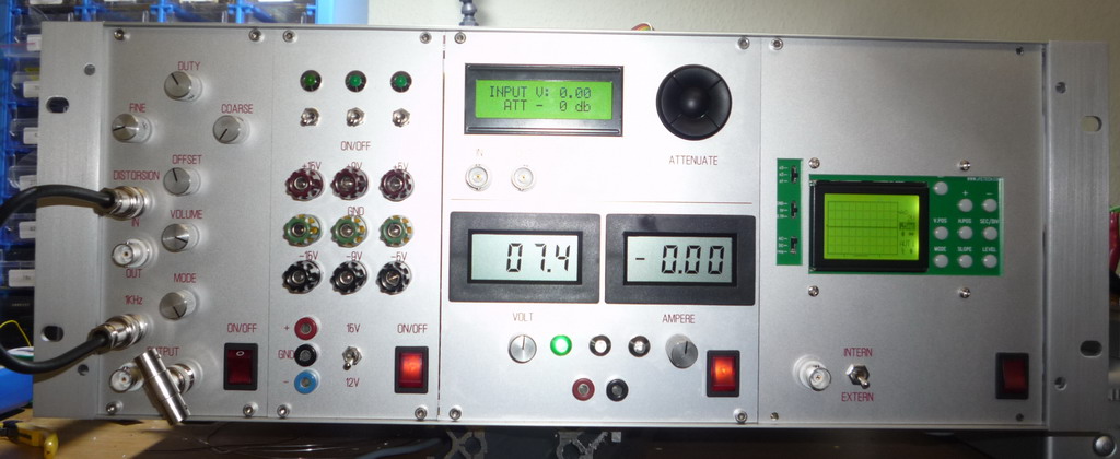

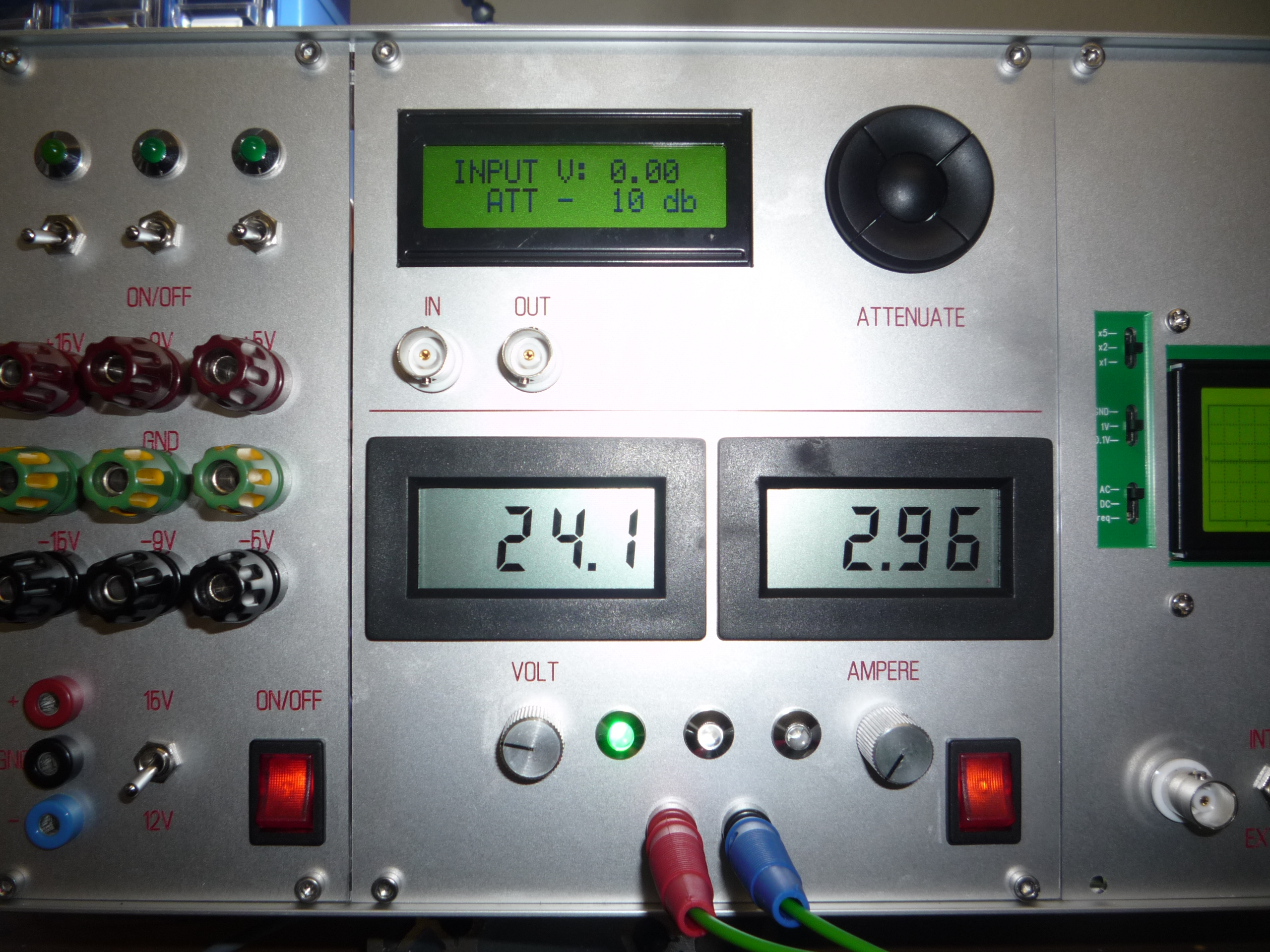

Neues vom "Raumschiff Enterprise"
Nun mein Rack ist heute auch komplettt fertig geworden
- Signalgeneraor auf MAX Basis
- Klirrmessfilter
- 4 Fach Dualnetzteil
- Ein Signalabschwächer auf Atmega Basis mit Signal Voltmeter und
Cursortasten
- Netzteil mit 35V und 4A mit Tiny Lüftersteuerung
- Ein kleines DSO von Watterott

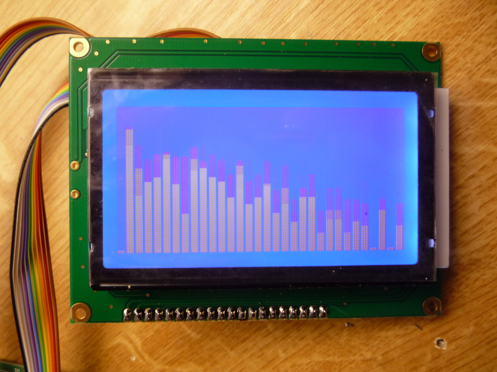

Kurz vor der Bescherung mal was neues hier. Audio Analyser nachgebaut
nach http://sound.westhost.com/project136.htm. Technologisch sicher
nicht mehr ganz zeitgemäß, aber macht Spaß und sieht schön aus und kann
man auch als Anfänger bauen. Wenn es die LM3915 nicht aus China gäbe,
wäre es allerdings für den Zweck schon reichlich teuer.
Frohe Weihnachten
Olaf
von Martin S. (sirnails)
Wow Olaf, mach doch bitte davon mal ein Video. Das ist das beste
Equipment gegen Epileptiker oder Audiophile :)
von Olaf K. (olafk)
Leider noch völlig in Einzelteilen (Netzteile und Eingangsverstärker)
und muss noch verdrahtet werden. Bis zum neuen Jahr hab ich es
vielleicht fertig.
Grûße
Olaf
von Mw E. (Firma: fritzler-avr.de) (fritzler)
So jetzt noch eins aufbauen für Stereo ;)
Schließe mich den Vorrednern an, also nen Video dann im neuen Jahr.
von Olaf K. (olafk)
Versprochen.
von Markus M. (adrock)
Was für eine Materialschlacht...
Aber sehr schön old school :-)
Grüße
Markus
von Sven (Gast)
Geiles Teil Oldschool Siht einfach immer toll aus und topt jedes Lcd.
Vllt nochn projekt zum nachbauen fürs 19" Verstärker Rack als Eye
Catcher :P
von DS (Gast)
der hat mich auch schon oft fasziniert. Hier:
Beitrag "Re: Audio Spectrum Analyzer"
ist auch noch soetwas zu finden. :-)
DS

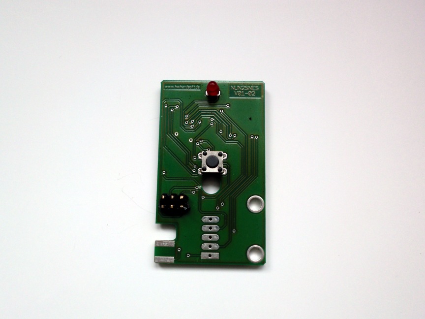

NUN2SNES - ein Adapter zum Anschluss von WII Nunchuk Controllern an alte
SNES und NES Konsolen.. Etwas größer als ein Streichholzschachtel in
einem Gehäuse von Teko...

Aufgrund der tollen Unterstützung hier im Forum habe ich mein Projekt
auch fertiggestellt, und will es euch nicht vorenthalten.
Es handelt sich um eine Überwachung meiner Heizung (Wärmepumpe). Es
werden sechs Temperaturen gemessen (Sole, Heizung, Warmwasser, jeweils
Vor- und Rücklauf), für Heizung und Warmwasser der Durchfluss
(Liter/Minute) mittels Ultraschall-Durchflussmessern ermittelt, und von
vier Stromkreisen (Kompressor, 2 umwälzpumpen, Steuerung) die Leistung
bzw. Energie mittels handelsüblicher Hutschienenzähler und S0-Ausgang
gemessen. Aus wen Messwerten lässt sich die thermische Energie
ermitteln, und aus dem Vergleich von thermischer und elektrischer
Energie ergibt sich der COP und die berühmte Jahresarbeitszahl.
Die Ergebnisse werden auf einem großen Display dargestellt, und per
RS232 sekündlich an einen PC übertragen und dort in eine
SQLite-Datenbank geschrieben.
Kurze Erklärung des Innenlebens, von links oben nach rechts unten:
- Interface zu den S0-Ausgängen mit Optokoppler und Impulsformung,
Interface zu den zwei Durchflussmessern (die eine 3.6V-Versorgung
benötigen)
- Platz für zukünftige Erweiterungen
- Interface zum T6963-Display, per I2C an den Hauptprozessor angebunden
- Auswerteplatine für 2xPT100 / 4xPT500 /Temperatursensoren) mit
ADS1248, angebunden per SPI
- Hauptprozessoer (ATmega328), RS232 über MAX232, Uhr und NVRAM mit
DS1307, zusätzlicher Zeitempfang per DCF77 (das weisse Kabel,
Antenne/Empfangsmodul hängt extern)
- Netzteil +5V und variable Spannung für Hintergrundbeleuchtung des
Displays
Ach ja, und dann ist da noch mein spezieller Freund, der ADS1248. Meine
erste doppelseitige Platine, mein erster "echter" SMD-Chip selber
gelötet, und dann gleich ein TSSOP... aber hat auf Anhieb funktioniert!

von Olaf K. (olafk)
Das versprochene Video zum Audio Analyzer.
http://youtu.be/0QzSbtg80DM
Grüße
Olaf
Geil siehts aus! Auch die Frequenztrennung ist sehr steil. PRIMA!
Das sieht doch echt sehr beeindruckend aus!
Wie kann man sowas noch steigern?
Genau!
Im Markt hier gabs doch letztens ne Sammelbestellung von RGB LED
Streifen woe jede einzelne LED direkt ansteuerbar war.
-> Paar Streifen davon vom Boden bis zur Decke.
DAS gibte nen schönes Spektrometer.
Wird nur "etwas" teuer dann ;)

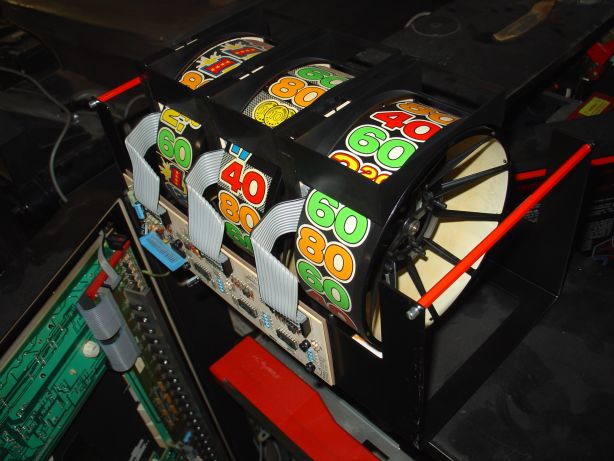

von Michael K. (tschoeatsch)
Hallo zusammen, hier kommt mal ein Thermometer.
Ausgangspunkt war ein Geldspieler.Die Walzen ausgebaut und zerlegt,
neues Layout aus Papier gedruckt und auf die Walzenkörbe gesetzt,
Anzeige fertig. ATmega8 mit zwei DS18S20 Temperatursensoren auf einer
Platine verdrahtet, Treiber für die Schrittmotoren der Walzen dazu und
alles programmiert (Bascom Demo, hat grad' so gepasst). Stilloses Design
ausgedacht und ein Gehäuse gebaut (ich mag skurrile Sachen). Das Display
für "innen, Temperaturmessung, aussen.. auf Overheadfolie gedruckt und
eingebaut - fertig.
Jetzt wird nacheinander die Innentemperatur, die aktuelle
Aussentemperatur, das Aussenmaximum der letzten 12 Stunden und das
Aussenminnimum der letzten 18 Stunden angezeigt. Durch die Beleuchtung
der Walzen hat's auch ein "Nachtdesign".
Hier ein Filmchen: http://www.youtube.com/watch?v=kZAoC-bkR2c

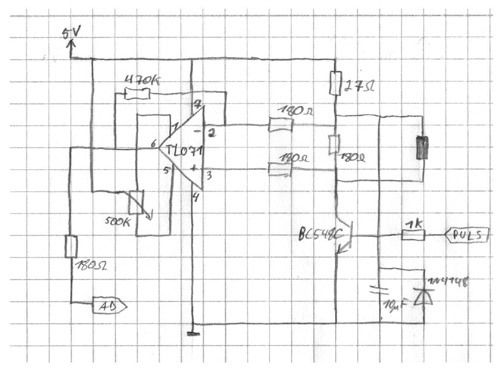

von Sebastian E. (s-engel)
Markus R. schrieb:
> Schönes Projekt und sauber umgesetzt! Wie hast du den Metalldetektor
> realisiert?
Danke!
Die Spule des Detektors habe ich so groß dimensioniert, damit das braune
Rohr dadurch passt. Die Besteht aus 17 Windungen.
Die Entsprechende Schaltung ist hier angehängt.
Der Mikrocontroller gibt einen Puls auf die Spule, nach dem abschalten
des Transistors entsteht die Selbstinduktionsspannung. Diese wird über
einen Widerstand abgebaut. Der Differenzverstärker erzeugt mir daraus
einen Spannungspegel für den AD Wandler (Siehe Oszillogramm [Gelb =
Puls, Blau = Spannung am AD Pin]).
Wenn jetzt Metall in die Spule kommt, erhöht sich die Induktivität,
damit auch die höhe der Selbstinduktionsspannung und dadurch wird der
"blaue Puls" verlängert.
VG!
 Sebastian

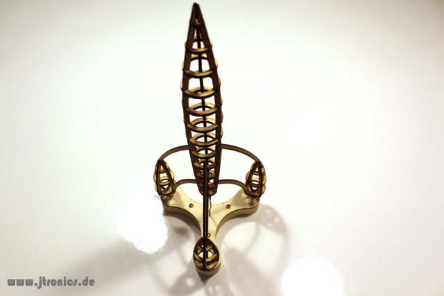

von Martin J. (bluematrix) Benutzerseite
über Weihnachten habe ich für den Sohn eines Bekannten eine kleine
Raketenlampe gebaut. Die Rakete selbst besteht aus 3mm Sperrholz welches
mit einem Laser ausgeschnitten wurde. Die Beleuchtung habe ich mit
einfachen roten, weißen und orangen 3mm LEDs realisiert. Für die
Versorgung der LEDs wir eine externe Spannungsversorgung von 5V
benötigt. In diesem Fall habe ich dafür ein einfaches Schaltnetzteil
verwendet. Als Stecker wurde eine übliche Hohlstecker-Buchse verbaut.
Viel Elektronik steckt nicht in dem Projekt aber es hat viel Spaß
gemacht und vielleicht wird es den ein oder anderen inspirieren.
mehr Bilder in großer Auflösung findet man hier:
http://www.flickr.com/photos/jtronics/
Grüße Martin

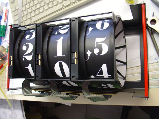

von peterguy (Gast)
Kim (Gast) schrieb:
> Cool!
> Fände es auch gut, wenn sich beim umstellen alle Walzen schnell drehen
> und dann nacheinander bei der entsprechenden Zahl stehen bleiben.
> Youtube-Video "Hot Hot Super Jackpot"
Noch viel schöner fände ich es, wenn die Zahlen, ähnlich wie bei einem
mechanischen Kilometerzähler, von Rechts nach Links verstellt würden.
Also von 16,8 zu 17,2 zum Beispiel so:
16,8
16,9 <- die 6 und die 9 drehen im nächsten Schritt gleichzeitig
17,0
17,1
17,2
Ansonsten sehr schönen und einfallsreiches Projekt!
Grüße,
peterguy
> 16,8
> 17,0
> 17,1
> 17,2
Hallo peterguy,
in deiner Wunschkonfiguration hätte das Teil ganz schön viel zu tun:
Im Wohnzimmer sind es 20°, draußen sind's -10°, dann dreht sich die
Zentelgradanzeige beim Wechsel von drinnen nach draußen 300 mal!
Die Anregungen hier sind schon ganz nett, doch meine Hardware ist sehr
starr auf das jetzige Anzeigeverhalten ausgelegt, sodass ein
Umprogrammieren leider kaum drinn ist. (Siehe auch:
Beitrag "Atmega8 Thermometer mit Schrittmotoranzeige"
die Grundschaltung ist immer sehr ähnlich)
Grüße von tschoeatsch
Ja, ja, ich hab mich vertan! Es dreht sich nur 30 mal, eine Umdrehung

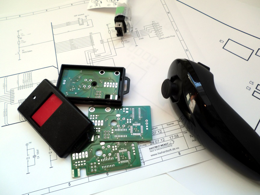

Nicht wirklich ein Kunstwerk, aber eventuell doch interessant. Dieser
kleine Würfel entstand an einem Wochende und nutzt einen LPC1114/FN28 -
ARM Cortex M0 von NXP im DIL Gehäuse (!!)... Nach dem Ausrollen geht der
Wuerfel automatisch in den Power-Down und verbraucht nur noch 7uA,
dadurch ist kein Ausschalter notwendig.
Video über die Funktion, Schaltplan und Projektdatei für Code Red
Compiler findet man hier:
http://www.hwhardsoft.de/deutsch/projekte/elektronischer-w%C3%BCrfel/

von troll (Gast)
@ HWHardsoft
Die 100nF am Quarz sind aber ein Tippfehler oder?

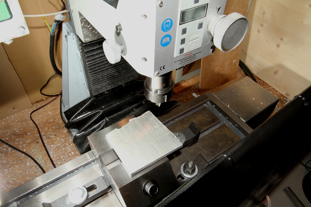

Hier mein letztes Projekt, auf das ich sehr stolz bin. Es ist ein
Geschenk für meinen Schwiegervater, der die liebswerte Angewohnheit hat,
öfters mal "Ding" zu sagen.
Das Gehäuse ist auf meiner Eigenbau-CNC gefräst.
Drin werkelt ein Atmega8 mit einem selbstgebauten DCF77-Modul.

von HWHardsoft (Gast)
Ja die Anschwingkondensatoren sind 15pF...
Martin Wende schrieb:
> Was isn das für ne Software für die Anordnung im Steckbrett?
VirtualBreadboard

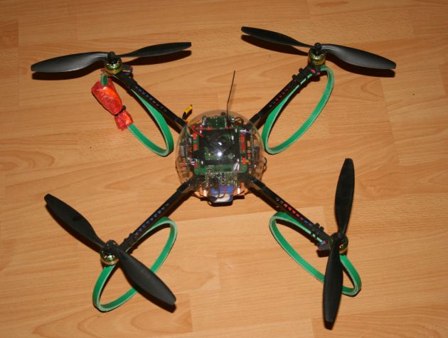

Hier ein Quadrokopter:
Steuerplatine & Motortreiber + Software sind selbst entwickelt. Die
Motortreiber haben jedoch die meisten Nerven gekostet ;-)
Im Sommer wird es wohl wieder nach draußen gehen mit angebrachter Cam.

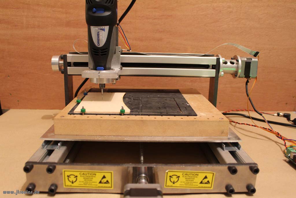

von Andreas H. (anderlh)
Danke für Blumen, Franzel, Marius S.
Auf euren Wunsch hin, zwei Bilder von meiner CNC.
Die Grundmaschine ist eine Optimum BF20.
Nachgerüstet habe ich Kugelumlaufspindeln von Isel (16mm für x und y,
25mm für z), sowie Schrittmotoren (3Nm für x und y, 4,5Nm für z, jeweils
mit Riemen 2:1 übersetzt)
Das Ganze wird mit einer selbstgebauten Steuerung bedient. Intergriert
ist sind kleiner Intel Dual Core microATX Rechner, USBCNC - Steuerung,
sowie die Schrittmotortreiber.
Du brauchst was zum konstruieren (CAD) und was zum Fräsweg berechnen
(CAM). Ich nutze Alibre CAD und Filou NC, weil es da für den
Heimgebrauch gerade noch bezahlbare Versionen gibt und die Datenformate
passen (Export CAD und Import CAM muss passen).
Du konstruierst also was und machst davon eine Zeichnung (in meinem Fall
exportiere ich dann die Zeichnung in dxf). In der CAM Software kann man
Fräsewege berechnen lassen (g-Codes). Ideal ist es wenn man das gleich
noch simulieren kann (Filou kann das). Am Ende kommt ein cnc-File
heraus, das die Steuerung versteht.

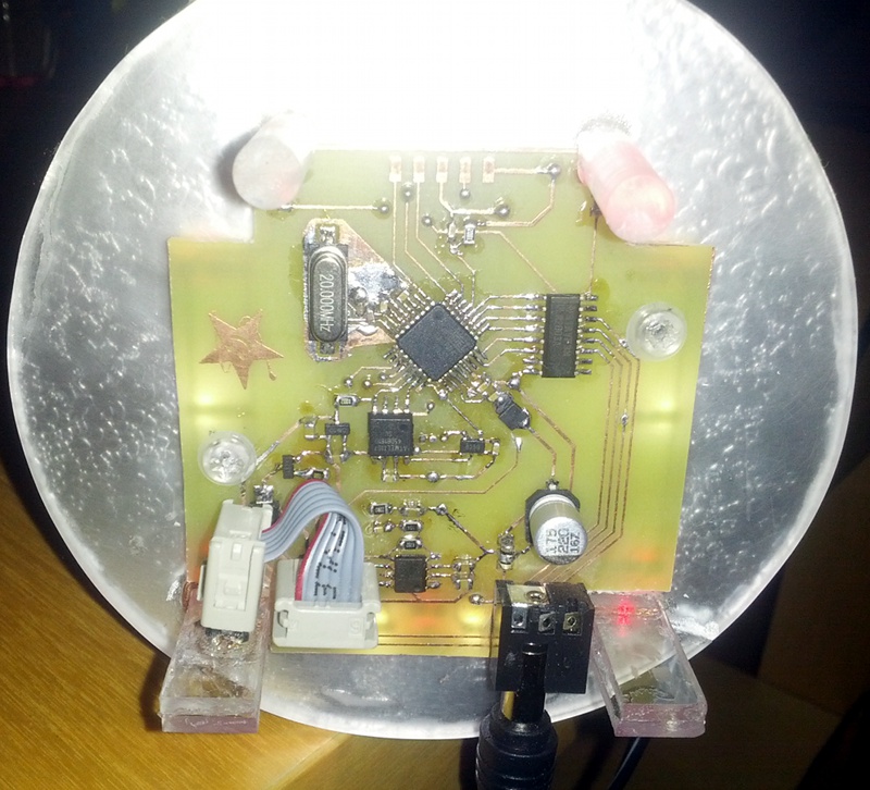

von Malte S. (maltest)
Hier mein Weihnachtsgeschenk für meine beste FC-Fan.
Bodenfläche, Dom und Füße aus Acrylplatten bzw. -Stäben, der Boden mit
dünnem Alu-blech nach oben lichtundurchlässig gemacht und dann
Modellbaurasen draufgeklebt. Mittellinie und -Punkt mit Tipp-Ex-Roller.
Pokal aus leicht modifiziertem Einweg-Sekt"glas" mit angeklebten Henkeln
aus PET-Folie. Die "Medaille" oben ist der Klingelton- und
Freisprechlautsprecher aus einem kaputten DECT-Telefon (dessen
Besitzerin jetzt dieses Bauwerk gehört), ebenfalls mit PET-Folie nach
vorne verschlossen. Die silberne Lackierung hat ästhetische Gründe und
der ganze Aufbau keinen Bezug zur Realität ;)
Liegt der Ball (19mm ø Neodymkugel) auf dem Mittelpunkt, wird er mittels
fünf um diesen Punkt in die Bodenplatte eingelassener 1mm ø
Neodym-Scheibenmagnete fixiert und dies durch einen Hallschalter auf der
Rückseite der Platine registriert. Dies ist der Standby-Zustand.
Entfernt man den Ball aus seiner Ruheposition, ertönt aus genanntem
Lautsprecher das Meckern des Vereinsmaskottchens und eine rot/weiße
LED-Beleuchtung aus der Unterseite des Doms wird langsam aufgeblendet
(Bild 2). Diese bleibt an, bis der Ball zurückgelegt wird. Dann wird sie
unter erneutem Meckern ausgeblendet.
Im Sockel des Pokals befindet sich ein linearer Hallsensor, und im
(daher so großen) Becher selbst ein auf eine M8-Schraube gewickelter
Elektromagnet. Wird der Ball unter diese Konstruktion bewegt, wird er
dort in Schwebe gehalten. An dieser Stelle Dank an die Inspiration von
hier
http://www.bis0uhr.de/index.htm?http://www.bis0uhr.de/projekte/schwebekugel/index.html
Während der Ball schwebt, werden auch die Bodenplatte (Lichtaustritt aus
ihrer Seitenkante) und die Füße rot/weiß animiert (Bild 3). Der
Lautsprecher spielt die Vereinshymne.
Die Steuerung unter der Bodenplatte ist auf Bild 5 zu sehen. Verbaut ist
ein ATmega48PA, Meckern und Musik liegen hochqualitativ - 8-Bit, 8khz ;)
- im AT45DB161. Der Lautsprecher wird mit Hardware-PWM, Tiefpass und dem
MC34119 angesteuert, der ihn schon im besagten Telefon getrieben hat.
Das Lichtspiel ist per Soft-PWM mit Sinus- und Gamma-LUT und ULN2003A
realisiert. Oben beidseitig je 5 Kontaktpads für ISP und UART (zum
Upload ins Dataflash), um einen leicht zusammengebogenen Pfostenstecker
anzuschließen. Den Magnet steuert ein kleiner IRLML2502. Stromversorgung
über 5V/1,5A-Wandwarze. Bei aktivem Magneten wird auch 1A benötigt. Die
ganzen oberen Komponenten (LS, Magnet, Hallsensor) sind über außen am
Dom entlanggefädelten CuL-Draht angebunden.
von ghert (Gast)
sehr unsauber gearbeitet

von FF (Gast)
Wahre Fussballfans sind halt grosszügige Leute, die mit Lötzinn nicht
FF schrieb:
> geizen... ;-)
...naja...mir selbst ist Fußball eher latte ;)
Es gibt ne Menge Stellen, über die ich nicht soo glücklich bin. Aber da
die mechanische Verarbeitung Neuland war, bin ich damit durchaus
zufrieden. Gelötet mit nem ungeregelten 25W-Bräter vom Wühltisch, der
braucht schonmal ne Extraeinladung. Aber ja, das geht sauberer.

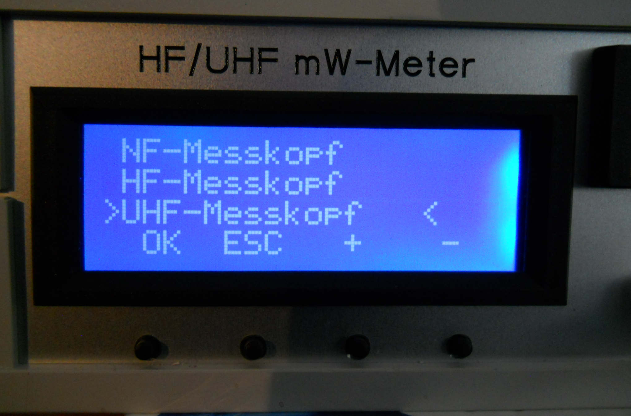

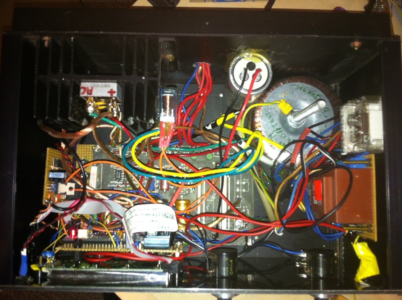

von Ingo D. (ingo2011)
hier mal mein letztes Projekt.
Ein NF (mV-Meter) / HF und UHF mW-Meter.
Ich hatte hier drei mehr oder weniger brauchbare Geräte
für die Bereiche. Ein mW-Meter mit AD8307 und analoger Skala sowie
für die höheren Bereiche eine Schaltung mit AD8361 und digitaler
Anzeige.
Für NF-Messungen gab es eine einfaches Gerätchen wo aber bei 10KHz bei
der Genauigkeit auch Schluss war.
Die Devise lautete also, aus drei mach eins ;-)
Im letzten Jahr bin ich bei meiner Internetrecherche auf die Seite von
Andreas DL4JAL gestoßen.
http://www.dl4jal.eu/mwattmeter/mwattmeter.html
Die Idee mit den verschiedenen Köpfen fand ich gut , wollte die aber
nicht ständig umtauschen. Auch wollte ich im Gerät zusätzlich eine
analoge Anzeige haben.
Eigentlich sollte statt des analogen Instruments eine
LED-Leuchtband-Anzeige verwendet werden.
http://www.mikrocontroller.net/attachment/159723/BargraphAE1101F29Z.JPG
Nach dem ich die aber eingebaut hatte, gefiel mir das olle Gossen doch
besser...
Zur Zeit schreibe ich noch etwas Software zur Anzeige und grafischen
Darstellung des Verlaufs der Kanäle sowie der Kalibrierung...
Das alles werde ich demnächst mal auf meine Seite stellen.
Gruß Ingo
Gibts denn auch nen Bild der Innereien?

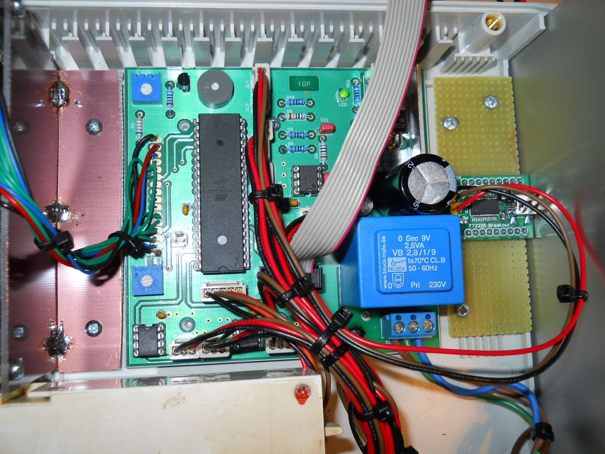

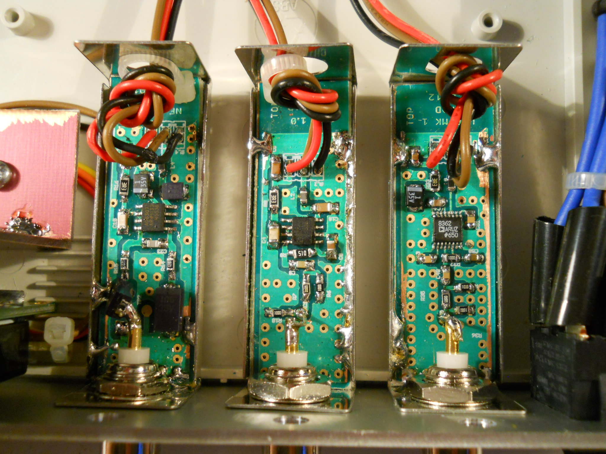

Hi Martin,
ja, gibt es.
Ich wollte auf das Löten von dem FT232 verzichten deshalb habe ich für
den USB-Anschluss ein Ardunio Board "zweckentfremdet" ;-) Pass aber und
für 7,-€ auch noch recht günstig.
Die Messköpfe sind direkt an der FP befestigt.
Gruß Ingo

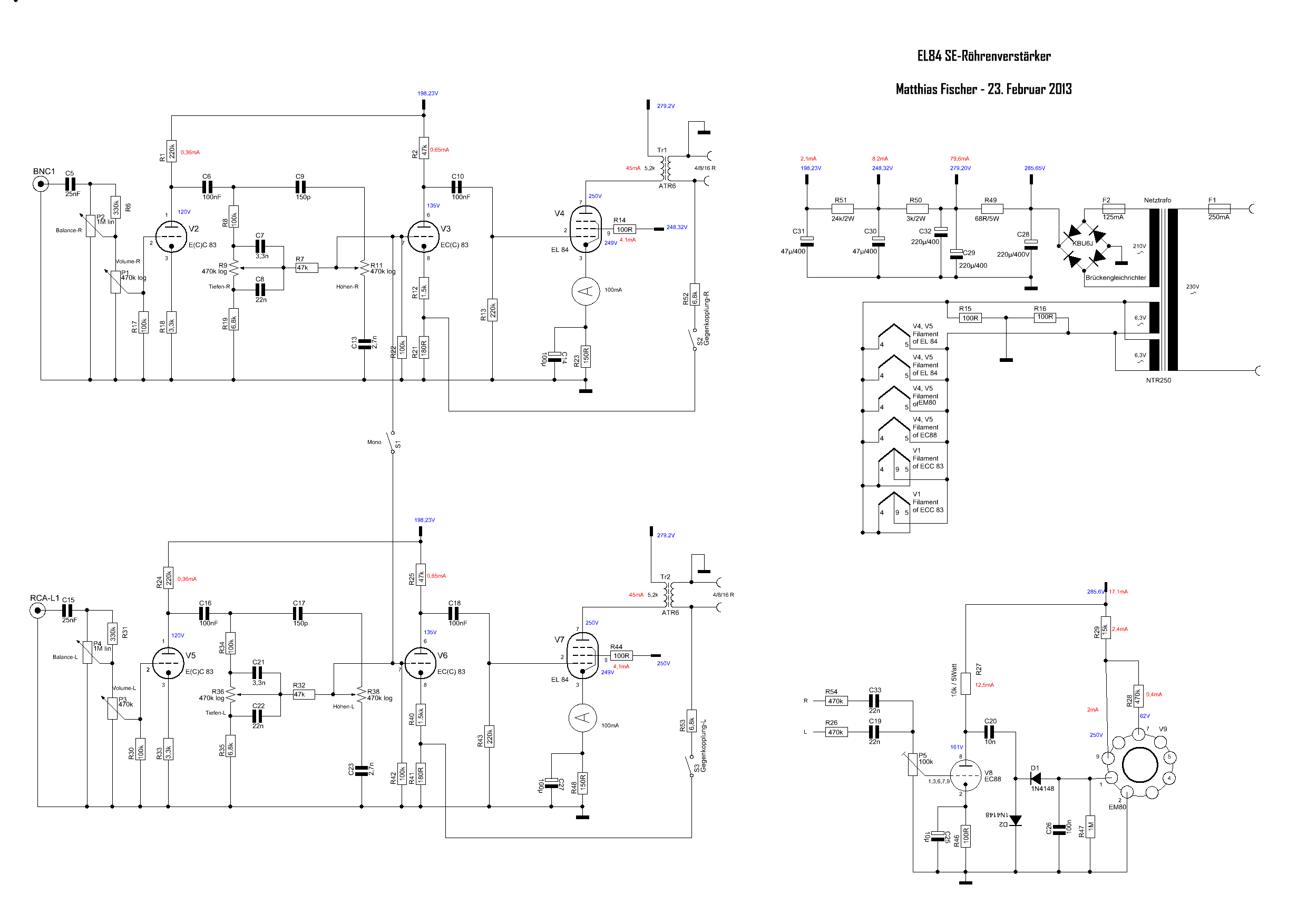

von Matthias F. (matthiasf)
mein Beitrag zum Thema ist ein feiner Röhrenverstärker mit
Klangregelung, Eingangswahl und Aussteuerungsanzeige. Verwendung finden
2 x EL84, 2 x ECC88, 1 x EC88 und 1 x EM80. Leistung liegt bei ca. 2 x
4,5 Watt und der Sound ist einfach nur traumhaft ....

So, hier mal noch ein paar weitere Bilder und auch ein vorläufiger
Schaltplan. Kostenpunkt fürs Material ca. 200 EUR. Am teuersten waren
die Ausgangsübertrager und der Transformator. Aber daran sollte man nun
wirklich nicht knausern - des Klanges wegen :-) Und ganz wichtig ->
vielen Stunden Bastelarbeit ....
