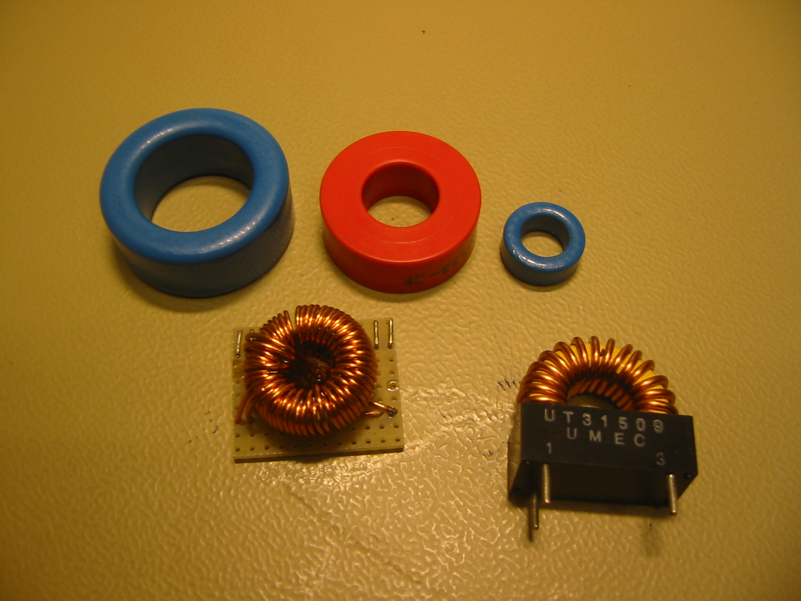

von Maddin (Gast)
roter Kern:
Bei 10Windungen:
7,773mH und 0,2Ohm bei 1kHz Messfrequenz.
M

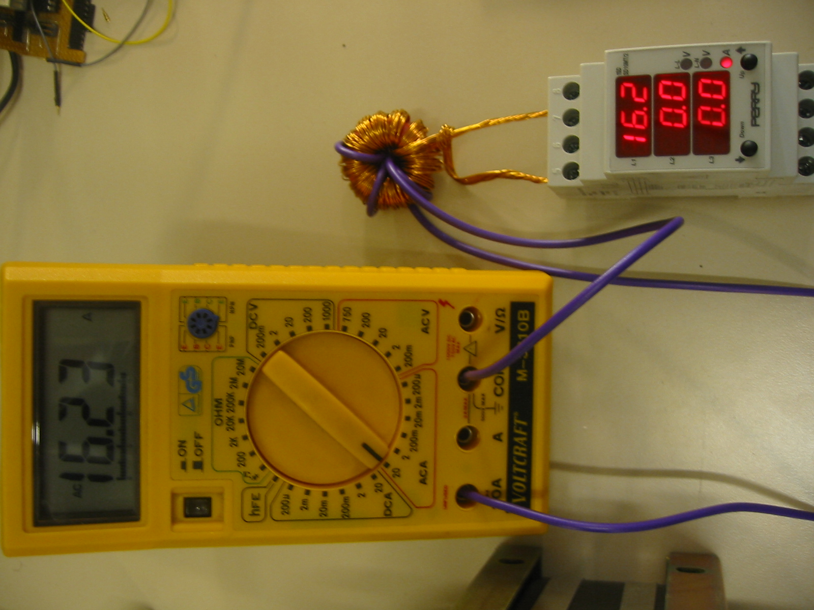

mit diesem Kern erhalte ich bei einer 60Watt Glühlampe:
231V AC und 273mA Strom, eine Spannung von 78,7mV AC am Kern.
Wie müsste ich die Strommessschaltung für einen 50 zu 5A Wandler
aufbauen?
M.
von Maddin (Gast)
Strom 80,2uA AC....
M.
von Maddin (Gast)
bei 30 Windungen erhalte ich einen Wert von 54,24mH.
Mir ist schon klar, das man bei 10 Windungen ein Übersetzungverhältnis
von 10:1 bekommt.

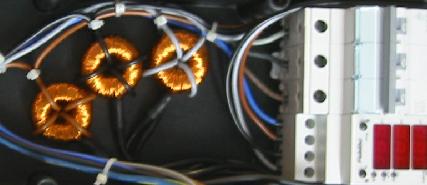

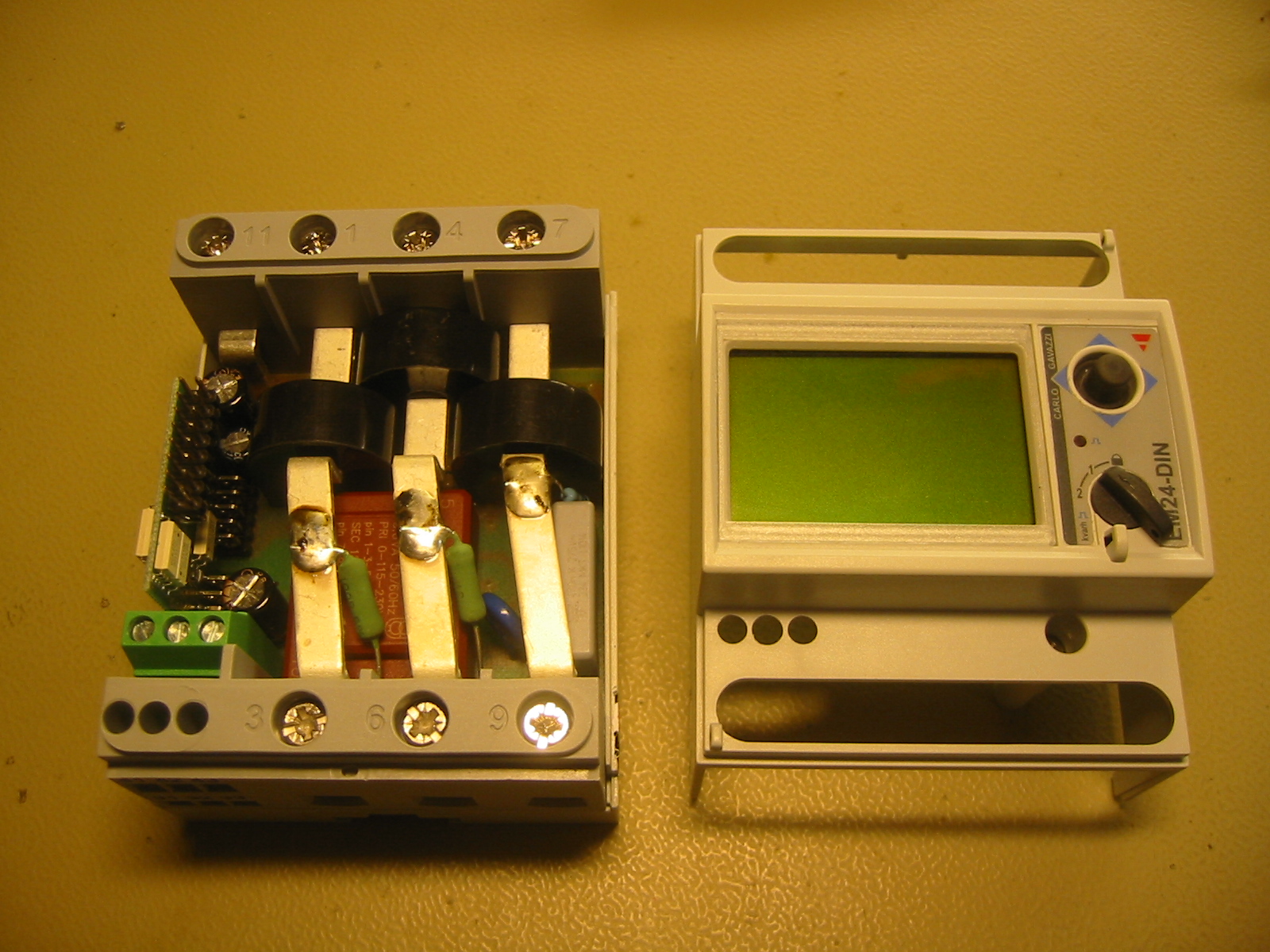

Ich habe den Zähler mal geöffnet. Im Stromeingangsbereich liegt dieses
Bauteil (siehe Anhang). Ist ein Widerstand von 2Ohm. Die Frage ist, kann
das überhaupt so gehen, wie mache ich die Anpassung?
M
Dort steht R02F, Das R ist der Ersatz für das Komma, das F ist
wahrscheinlich die Toleranz. Also steht dort ,02 sprich 20 MILLIOhm.
> Die Frage ist, kann
Nach meiner Rechnung oben geht es mit 20 mOhm NICHT, zuviel Widerstand.
Du brauchst einen viermal so großen Kern, sprich vierfacher Querschnitt.
Oder mehr Windungen, dann ist die Übersetzung aber nicht mehr 10:1. Der
Wandler in deinem 1. Posting ist auch deutlich größer.

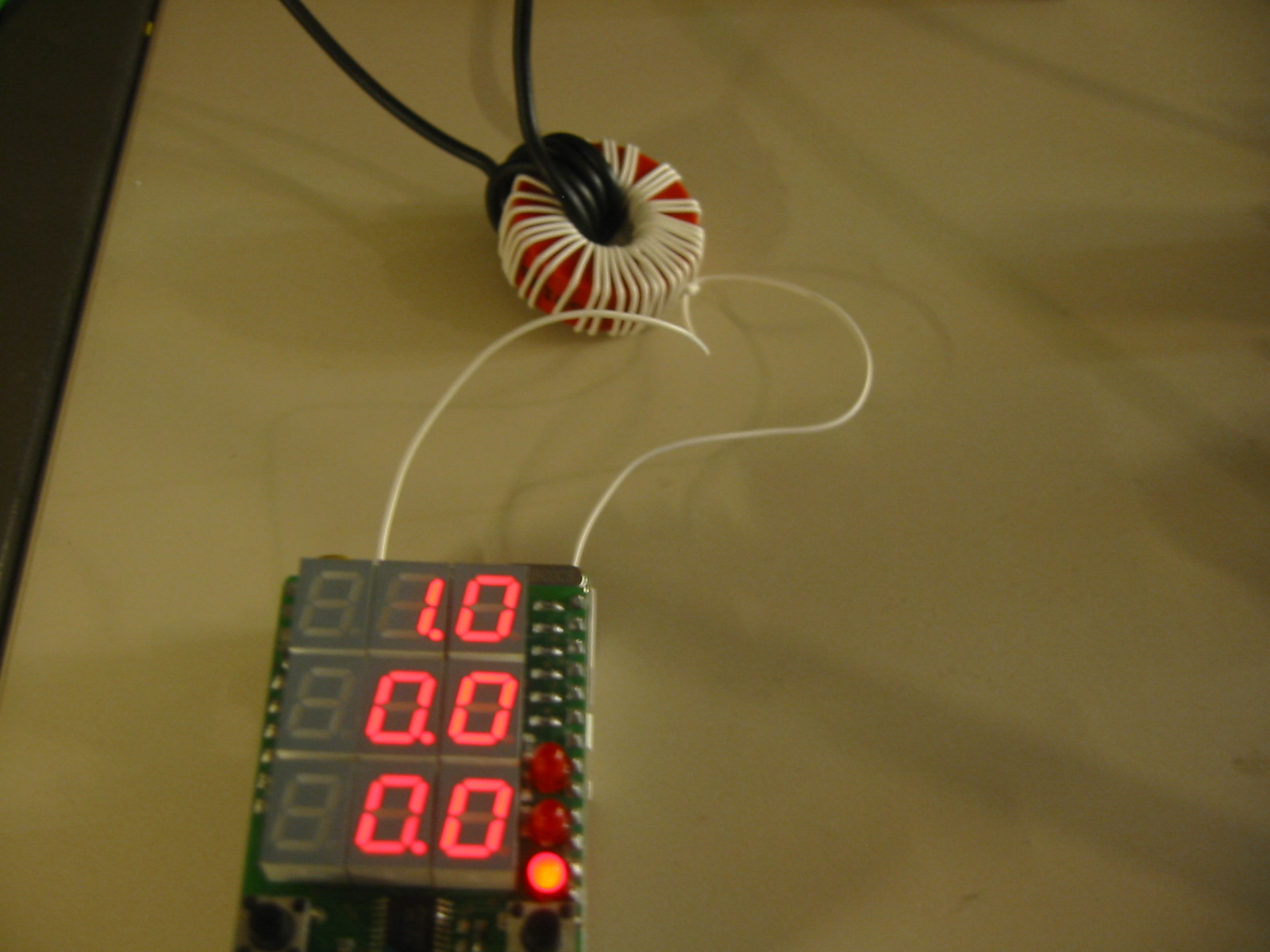

>Was mir gerade durch den kopf geht. Was ist denn wenn ich den zu
>messenden Leiter einfach mehrfach hindurchführe? Dann behalte ich das
>Windungsverhältnis bei, aber passe die Energieübertragung an.
Hmmm, könnte gehen. Müsstest du aber mindestens 4mal durchfädeln.
von Maddin (Gast)
>>könnte gehen.
wird morgen getestet!
würde wohl passen. Wie kommst du darauf? Dann muss ich 40Wdg sekundär
machen, das geht schon noch gerade so. Gehe mit 2,5mm² primär 4x durch.

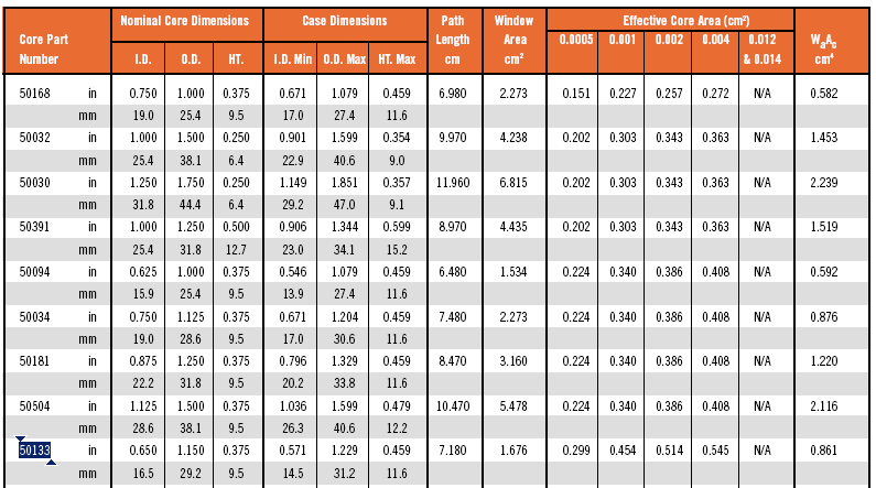

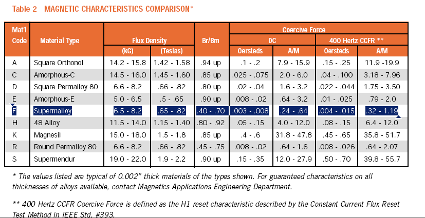

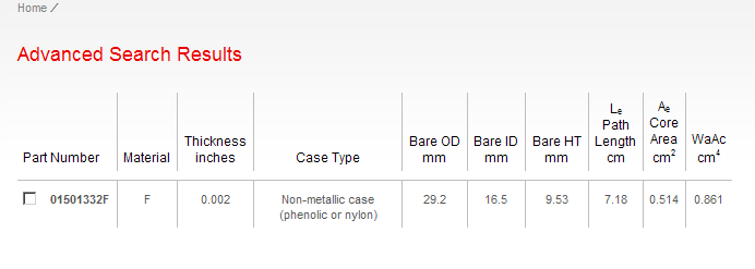

>>Habe gerade noch technische Daten zu dem Kern gefunden, leider aber noch kein
Datenblatt...
http://www.mag-inc.com/
Danke bis morgen,
M.

der Kern ist aus diesem:
http://de.wikipedia.org/wiki/Supermalloy
Material.
Hier habe ich endlich das Dokument dazu gefunden:
http://bbs.dianyuan.com/bbs/u/42/1151463626.pdf
mithilfe dieser Formeln:
http://de.wikipedia.org/wiki/Ringkern
müsste ich doch den AL Wert auch ausrechnen können, oder?
lFe = ((da+di)/2)*Pi
da=29,2mm
di=16,5mm
lFe=71,79mm (stimmt mit der Tabelle oben überein :-) klasse.
jetzt habe ich das Problem das ich nFe den Eisenfüllfaktor nicht habe -
mal sehen ob ich den überhaupt brauche.
Wenn ich mir mal diese Formel aus dem Stromwandlerartikel nehme:
N=Ua/(4,44*f*A*B)
dann würde ich für Ua 100mV annehmen. 5A*0,02Ohm
für B - hmm muss ich für B den Wert in (kG) oder (Teslas) nehmen (siehe
Tabelle zum Kernmaterial)? Was ist überhaupt kG?
für A (magnetischer Querschnitt) würde ich eigentlich die
Querschnittsfläche nehmen. Für mich wäre das eigentlich ((äußerer -
innerer Durchmesser)/2 * Kernbreite (höhe h)) also die
Querschnittsfläche, laut Formel fehlt mir dann aber immer noch
der Eisenfüllfaktor nFe.
>>Naja, der Kern hat 51 mm^2 Querschnitt, war meine Schätzung
>>schon ganz OK.
berechnet aus (29,2mm-16,5mm)/2 * 9,5mm = 60,35mm², seltsam das stimmt
nicht überein, wohl weil dort der Füllfaktor schon mit einbrechnet
wurde!? Dann wäre dieser 51,4/60,35=0,85 - ok - hilft aber nun nicht.
Ok Dann würde ich für A 51,4mm² als magnetischen Querschnitt einsetzen.
Dann fehlt mir noch b. Als Frequenz würde ich 50Hz einsetzen.
M.

Zur zeit teste ich mit 2A Last (Heizlüfter) an 172Volt Trenntrafo die
Strommessung.
M.
von Maddin (Gast)
zur Zeit zeigt das Messgerät genau I/2 an. mit 4Prim und 40Sek. und dem
o.g. Kern.
Current Ratio stand auf 25 und nicht auf 50. Jetzt passen die Werte sehr
gut. Zeigt 2,2A bei 2,2A Last. Bei 3,2A Last zeigt es 3,0A. Gewickelt
ist der Kern mit 40 Windungen 0,38mm². Rund 1,5Meter sind drauf.

>>und die Sättigungsflußdichte von Ferrit von 0,3T
Hierzu eine Frage, ich denke es ist die Standardflussdichte die du hier
verwendest, könnte man diese auch aus dem Datenblatt nehmen? Also welche
Angaben wären für mich bei dem Material "Supermalloy" wichtig? Dort
steht etwas von 0,65-0,82T ... oder diese kG Angaben...

Habe nun 16x 0,75mm² aufgewickelt und den Faktor auf 80 gestellt. Die
Zusammenhänge in dem Bereich sind nun sehr klar.
Bei 200mA habe ich 0,0 auf der Anzeige.
Bei 2,3A Last sind es 2,1A im Display.
Geht mir zu viel Dynamik verloren? Ich denke das der Kern einfach zu
klein ist.

von Maddin (Gast)
Stand:
30wdg 0,75mm², 3wdg 0,25mm², Ratio 50. Mehr geht wirklich nicht auf den
Kern. Dann müsste ich Lackdraht nehmen...
Alles kleiner 300mA Last wird mit 0,0 angezeigt. bei rund 270mA Last
springt die Anzeige von 0,0 auf 0,3A Laststrom....
M.
von Maddin (Gast)
3wdg 2,5mm² prim meinte  ich nat.
Tesla. Ich würde mit 0,6T rechnen, ist sicherer.
Naja, Du hast 50A Vollausschlag eingestellt. Wenn der Wert mit 8 Bit
digitalisiert wird, sind das, 50A/256 = 195mA. Passt.
Wenn du die Dynamik voll ausreizen willst, musst du bei 16A auf 5A
Ausgangsstrom kommen, dafür braucht man aber viel Eisenquerschnitt und
Windungsverhältnis 3 und dicken Kupferdraht. Im Idealfall hast du dann
die fünffache Auflösung, spricht 40mA. Dafür brauchst du aber auch den
fünffachen Eisenquerschnitt. Hmmm.

Ich habe hier einen Netzanalysator von Gavazzi liegen:
gavazzi EM24-DIN.AV9.3.X.IS.P
http://uk.farnell.com/carlo-gavazzi/em24-din-av9-3x-is-p/meter-em24-3-input-modbus-64a-direct/dp/1947816
http://www.gavazzi.de/kataloge-Dateien/DS_EM24DIN_GER.pdf
Die Schaffen das in einem Hutschinengehäuse mit 4Teilungseinheiten inkl.
der Stromwandler und einer RS485 Schnittstelle. Dagegen ist diese Mühle
Beitrag "Re: Stromwandler MBS ASK31.3 50/5A Nachbau?"
Kindergarten. Jedoch ist die Menueführung dermaßen mies wie auch die
mitgelieferte Software. Naja - Schwund ist überall.
Dort sind die Stromwandler ala Talema drin. Die Leute denken halt mal 5
Minuten nach. Der uralte 5A Standard ist aus heutiger Sicht einfach
unbrauchbar! Ein paar tausend Windungen auf einem Kern sind heute kein
Problem, damit bleibt der Kern deutlich kleiner!

Die von LEM schon, die von Talema nicht, auch nicht die in deiner 2.
Box.
von Maddin (Gast)
...nein sind passive, habe nachgesehen...wie auch immer die das auf dem
Platz hinbekommen. Ich gehe davon aus das die Messschaltung
niederohmiger als 20mOhm ist... anders kann ich mir das nicht
erklären...
M.

>>Welches B? Das ist die Flußdichte. Du meinst wohl eher den AL-Wert.
Ne, ich meinte dort schon die Flussdichte. Wenn ich die Abmessungen des
Kerns habe und weiß wieviel Windungen ich drauf gewickelt habe.
Eckdaten:
da=29,2mm
di=16,5mm
h=9,5mm
nFe meinetwegen 0,85
54mH bei 30Windungen
7,8mH bei 10 Windungen
Messfrequenz von 1Khz müsste ich doch das B des Kerns ausrechnen können.
Klar ist das alles zusammen schon alles in dem AL Wert zusammengetragen.
Für mein Verständnis heißt das aber, das sich der AL-Wert
unterschiedlicher Spulenkernformen anders berechnen muss.
Klar steht in Stromwander:
AL=L/N²
mich ineteressiert nun die andere "Seite" der Formel:
AL=L/N² und dann für L die spezifische Spulenformel eingesetzt?
http://de.wikipedia.org/wiki/Toroidspule
L=N²( (u0*ur*A) / (2Pi*rm) )
Wobei rm (mittlerer Radius) = (di+da)/2 womit Pi*rm dann wohl
lFe = ((da+di)/2)*Pi ist.
Damit ist die Formel dann:
L=N²( (u0*ur*A) / (2*lFe) ) Wobei lFe hier:
71,79mm ist.
A = (da-di)/2  h  nFe
A = (29,2mm-16,5mm)/2 * 9,5mm * 0,85 = 51,4mm² (wie im DB auch
angegeben)
Damit komme ich dazu:
54mH=30wdg²( (u0*ur*51,4mm²) / (2*71,79mm) )
jetzt müsste ich doch ur ausrechnen können. Wie komme ich dann jedoch
auf die Flussdichte B für dieses Beispiel?
http://de.wikipedia.org/wiki/Magnetische_Flussdichte
vielleicht sehe ich das alles ja auch noch nicht ganz richtig. Ich
wollte eigentlich auf den Wert 0,6T hinaus, der ja irgendwie da mit drin
steckt...

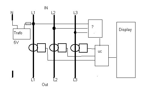

@  Maddin (Gast)
>Platz hinbekommen.
Wo ist das Problem? Die drei Stromwandler und drei Spannungsteiler
für die Spannungen der Phasen.
>erklären...
Das Gegenteil ist der Fall. Die 1000:1 Wandler haben um die 100 Ohm
Shunt.

Vergiss diese Zahl. AL ist alles was du brauchst, die liefert der
Hersteller oder eine Messung, siehe Spule.
Nö, wir reden hier über die Sättigungsflußdichte, die müsste man messen.
Beitrag "Re: galvanisch getrennt DC/DC 3V/1mA"
Jo.

Aus dem Datenblatt oder der Messung. Man kann Isat messen, dann hat man
Bmax.
>Du hattest ja vorhin schon geschrieben "muss man messen" aber wie?
Hatte ich schon verlinkt.
http://www.mikrocontroller.net/topic/goto_post/2586118
Mit einem ausreichend kräftigen Generator.
Siehe auch hier.
http://www.dos4ever.com/flyback/flyback.html
B und die Ausgangsspannung sind proportional. Umso größer B umso größer
ist auch Ua, also darf der Draht mehr Innenwiderstand haben, also dünner
sein bei gleichbleibender Windungszahl.
In B stecken keine Abmessungen, keine Geometrien, genausowenig wie in
roh! Ist klar.
Eine Frage bleibt für mich dann noch offen. Wie kann ich den AL-Wert des
Kerns mit den Vorgaben aus dem Datenblatt ausrechenen.
Gemessen hatte ich ja dies:
AL=L/N²
AL=7,8mH / 10²= 78 uH/N²
AL=54mH  / 30²= 60 uH/N²
Rechnerisch müsste es doch auch gehen:
Eckdaten aus dem Datenblatt
da=29,2mm
di=16,5mm
h=9,5mm
lFe=71,79mm (steht auch im db)
A = (da-di)/2  h  nFe
angegeben)
Also 51,4mm² für den magnetischen Querschnitt.
mit der Formel aus:
https://www.mikrocontroller.net/articles/Spule
müsste ich dann doch ur bzw AL ausrechnen können.
ur= (L*le) / (N²*A*u0)
mit:
le= pi*( (da+di) / 2) und
A = (da-di)/2  h  nFe
le also = lFe = 71,79mm
A= 51,4mm²
u0=4*Pi/10Mio N/A²
für Beispiel 2:
N=30
L=7,8mH
ur=(0,0078H*0,07179m) / (30²*0,0000514m²*u0)
ur=9632,59
Scheint mir sehr viel! Wie du schon sagtest um Faktor 10 zu hoch :-)
Jedoch wo finde ich ur oder AL im Datenblatt zum Kern?
Gruß,
M.

Ab Seite 48
von eProfi (Gast)
Zum Photo bei  Autor:  Maddin (Gast) Datum: 19.11.2012 11:21
Versuche, die Primärwindungen gleichmäßig auf den Kern zu verteilen.
Zitat aus dem 1151463626.pdf  S.22:
The most satisfactory cores for current transformers are toroids with
both the primary and secondary windings encircling the entire core.
This affords very close coupling to the core and links both windings,
thus achieving negligible leakage flux.

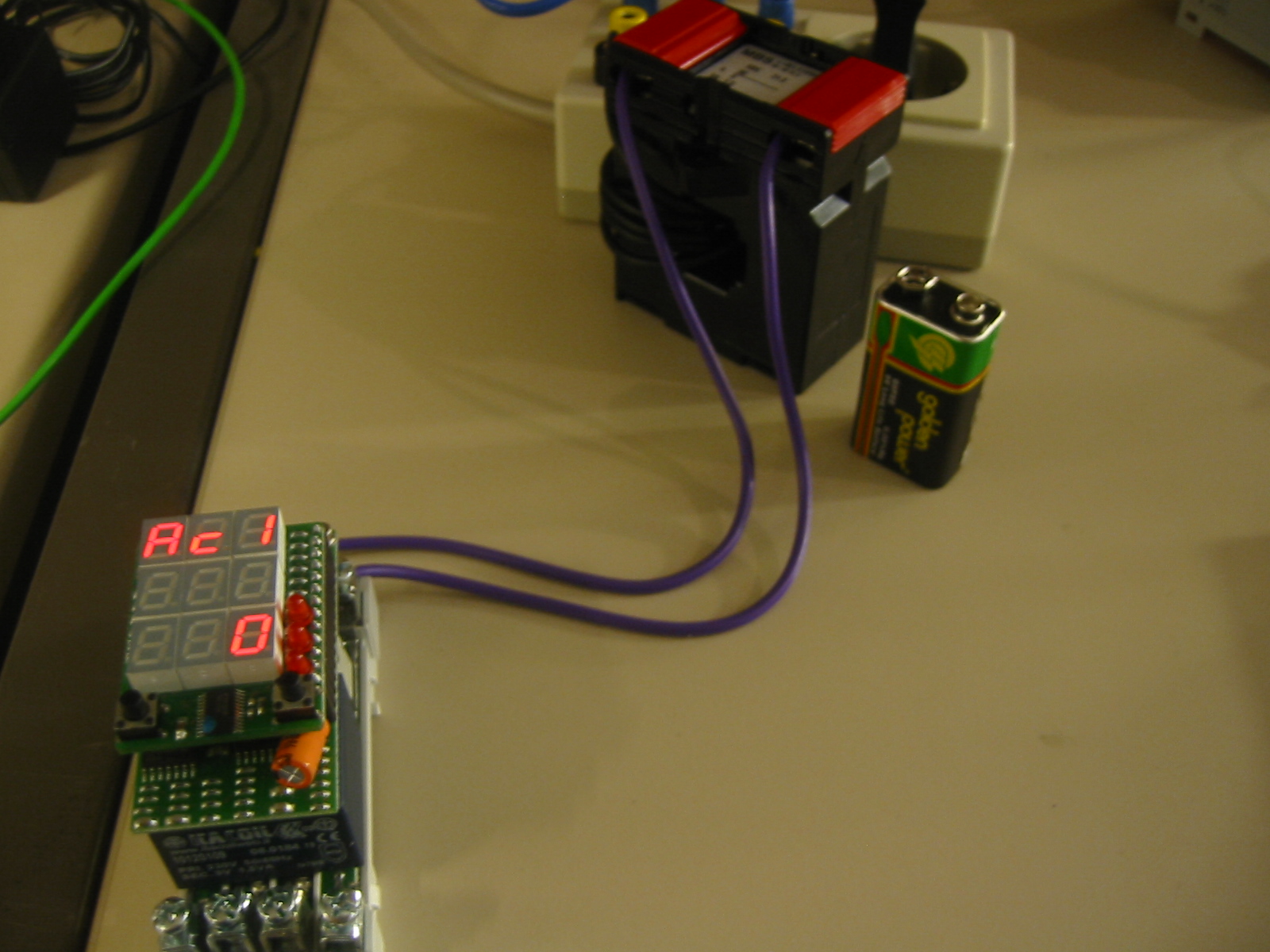

von Maddin (Gast)
...mensch Leute. Also wenn das kein Stromwandler ist, dann weiß ich es
auch nicht...
Habe nun einen 50:5 genommen und die Prim Seite 5x durchgewickelt...
Auflösung ist klasse so, auch wenn ich nur bis 10A komme. Nur das Teil
wiegt rund 300g und ich habe 3 davon zu verstauen. Bekomme sie kaum
unter...
Ich habe hier noch Präzisionswiderstände 3W:
https://www.distrelec.de/leistungswiderstand-0-1-%CF%89-3-w-1/isabellenh%C3%BCtte/pbh-r100-f1-1/721701
passen nur leider nicht in das Gehäuse und ob ich da noch dran rum
bastel..:!?
@Falk, also wenn du eine gute Lösung hast, wie ich das kleiner bekommen
kann, ich bin dabei. Ich würde am liebsten so einen Stromwandler mit
Kabel dran nehmen...so einen Ring am Kabel. Also diese:
http://www.nuvotem.com/en/products/pdf/AZ%20Series%2001.pdf
Serie. Dann muss ich mal sehen wie ich die von RS in meine Bastelkiste
bekomme. Dann noch den passenden Widerstand, der muss ja auch
beschaffbar sein... :-)

Ich bin jetzt mit 8x0,3mm² Kupferlack und 16Windungen bei 80cm im
Beispiel B) unterwegs. Das  sind 5,9mOhm. Rein rechnerisch geht es also
auf. :-) Dynamik ist auch klasse, habe eine 60Watt Glühlampe dran, das
Teil zeigt 59Watt - also. Klar ist eine 60Watt Lampe keine geeichte
Last, aber diese hier ist schon oft von mir gemessen worden, sie hat
tatsächlich im Betrieb knapp 61Watt.
Jetzt müsste ich mal eine 16Ampere Last herbekommen um mal zu
kontrollieren ob der Kern das wirklich mitmacht...oder in die Sättigung
fährt..
M.

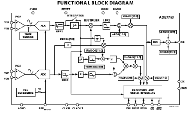

Dann noch das ganze Thema mit Phi, Leistungsberechnung - dann noch die
digitalen Filter am Eingang ggf... etc... das ist ja nicht mal so eben..
dann ist man schnell hier:
http://www.mikrocontroller.net/part/ADE7753
M.

klasse wäre es ja ein Energiemessgerät für 2TE Hutschiene zu bauen das
die Stromwandler bereits mit integriert hat - ähnlich des Gavazzis
weiter oben...nur eben halb so groß.
Ich bekäme natürlich absolute Platzprobleme mit den klassichen
Stromwandlern. Ich habe hier noch diese:
http://datasheet.octopart.com/ACS750LCA-050-Allegro-datasheet-11805583.pdf
am Start... gehen bis 50A.
Meinst du ich könnte einigermaßen unbeschadet zum Ziel kommen so ein
Ding doch selbst zu bauen? Mit einem Mess IC für 3 Phasen, uc zum
auslesen...
M.

von Maddin (Gast)
...so gehe jetzt in die letzte Runde.
Ich habe nun 8x 0,3mm² Kupferlack sekundär auf dem Stromwandler. ALso
2,4mm².
Werde die Tage berichten ob es klappt, bau gerade meine Stromquelle bis
16A AC auf...
M.
von Maddin (Gast)
Nabend,
Rückmeldung: Der berechnete Wandler hält seine Verpsrechungen. Ich habe
eine ideale Übersetzung gefunden 1:4 (4:16) und den Sekundärquerschnitt
etwas überdimensioniert. Ich erziehle damit ein sehr sehr gutes Ergebnis
bei wesenlich geringerem Platzverbrauch. Zumal kostet es mich im
Endeffekt eigentlich nichts, da ich alles noch liegen hatte.
Danke für die Geduld und die vielen guten Tips.
Viele Grüße,
M.
PS.: Der Wandler wird jetzt noch vernünftig aufgebaut. Es werden dann 3
Stück für die einzelnen Phasen.
von Falk B. (falk)
@  Maddin (Gast)
Glückwunsch! Sieht gut aus.
von Maddin (Gast)
danke, ohne die Hilfe wäre ich da nie hinter gekommen.
Der Tip mit dem Trafo war gut, experimentiere gerade mal mit den hohen
Strömen rum... :-)
M.
von Maddin (Gast)
so nun ist alles eingebaut...
Man erziehlt damit wirklich gute Ergebnisse auf geringem Platz.
Danke nochmal, besonders an Falk.
Gruß,
M.
