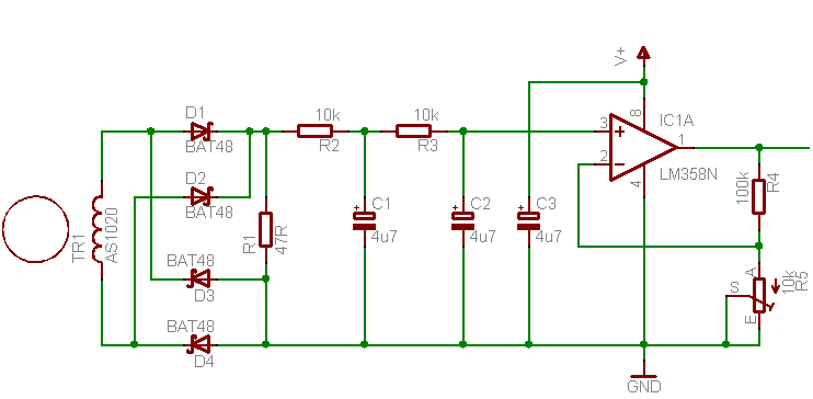

gut-nur auch sehr kostspielig. Nun habe ich Stromsensoren von "Talem"
entdeckt. z.B den AC1020. Und der kostet gerade mal 3 Euro 50!
http://www.schukat.com/schukat/pdf.nsf/index/E317DD3156863523C125731A00415F5C/$file/AC-102020Jun-06.pdf
So-nun habe ich lt. Datenblatt also 20 A am Wandler und somit bei diesem
speziellem damit einen Ausgang von 2V und 20 mA bei einem Lastwiderstand
von 100 Ohm.
Und jetzt fangen meine wirren Gedanken an:
1. Ich hab doch eine Sinuswelle Primär. Also kommt aus dem Ding doch
auch Sinus am Ausgang raus-oder? Hab ich dann am Ausgang "1" und "2"
+-2Volt? Oder +-1Volt?
2. Minus kann ich ja nicht messen mit meinen Karten (0-3,3 Volt analog
input). Könnte ich da nicht einfach hergehen, und einfach z.B. bei dem
Wandler auf "Punkt 2" sekundär +5 Volt DC (natürlich mit einer
zusätzlichen Referenzmessung über einen Spannungsteiler, um
Spannungsschwankungen rauszurechnen) anschließen. Dann müsste doch
eigentlich sich zwischen "Punkt 1" und "Punkt 2" eine Sinuspsannung von
+3 V bis + 7 V einstellen (bei 20 A primär)-oder? Das könnte ich einfach
über einen Spannungsteiler auf meine 0-3,3V runterbringen-das wäre ja
kein Problem.
Ich weiß, daß das auch über OP's und Dioden und sowas funktionieren
soll. Aber da scheint es wohl auch genug Probleme damit zu geben, wenn
ich mir da die Beiträge alle so durchlese...
Außerdem bin ich kein "Elektronikspezialist"
So wäre es halt mit wenig externen Bauteilen zu realisieren.
Wenig Bauteile=wenig Fehlerquellen=kann wenig kaputtgehen
Also wenn das so funktionieren würde, dann komme ich gleich zu meiner
nächsten Frage:
lt. Datenblatt der Pokeys: "Analog Inputs (12 bit) are sampled at a
fixed rate of 10 kHz and fed through adjustable discret low pass
filter".
Langt diese Samplingfrequenz von 10 kHz um die Sinuswelle mit 50 Hz
sauber in einen vernünftigen Wert umzurechnen? Also rechnerisch wären
das ja eigentlich 200 Messungen je 50 Hz-Sinuswelle...
Im Program wäre das Ergebniss ja eigentlich somit nur "Mittelwert vom
Messwert" / Wurzel 2 istgleich Effektivwert...
Also wenn jemand auf meine "dummen Fragen" eine Antwort weiß, dann wäre
ich sehr dankbar. Aber bitte keine komplett anderen Lösungsvorschläge
wie "Nimm doch einen EIB" oder sowas. Das bringt mich nicht wirklich
weiter...
Sollte natürlich jemand eine FUNKTIONIERENDE und Selbstgetestete
Schaltung für diese Wandlerausgänge haben um da nen Ausgang von 0 - 3,3
V zu bekommen, dann natürlich gerne. (Allerdings kann ich nur
"Nachbauen"-also bräuchte dann ne Schaltung mit Wertangaben der
Bauteile, etc.) Und nach Möglichkeit nicht mit 500 Bauteilen. Also so ne
Art "Eierlegende Wollmilchsau" :-)
Achja-ich bin selber eingetragener Elektrotechnikermeister. Also ich
darf an Netzspannung "rumfummeln" und weiß auch, was ich da tue!
Also schon mal vorab: VIELEN DANK!
von MaWin (Gast)
> "Speichert" die Karte diesen Eingangsimpuls
Nein. Du musst halt schnell genug runrum abfragen.
> Also kommt aus dem Ding doch auch Sinus am Ausgang raus-oder?
Ja, nämlich +-2Volt bei 20A.
> eine Sinuspsannung von +3 V bis + 7 V einstellen
Ja
Wenn du schneller als 200 mal pro Sekunde abfragst schon,
wenn du langsamer bist ist der MIttelwert jedoch 0.
Eigentlich brauchst du einen schnelle Präzisionsgleichrichter vorweg,
http://sound.westhost.com/appnotes/an001.htm
(Die Massezeichen (Dreieck nach unten) gehen an deine Nulllinie 5V.)
falls die Karte nicht neben der Mittelwertbildung auch mathematisch um
die 5V der Nullinie gleichrichten kann.
von Falk B. (falk)
@  Ronny (Gast)
Das sind Stromwandler, und damit kannst du preiswert deine Ströme
messen.
Ja.
+/-2
Du musst gleichrichten und filtern. Siehe Artikel Stromwandler in
den Links. Es geht aber auch deutlich einfacher.
Nö, das passt.
>filter".
Langt, ist aber viel zu aufwändig. Man muss nicht immer alles krmapfhaft
digitalisieren.
von Ronny (Gast)
Wow-flottes Forum! Erst mal danke für die Antworten!!!
Nur bin ich jetzt irgendwie ganz konfuzius :-)
Also ok-kommen also +-2 Volt raus.
Jetzt hab ich mir den Link mit den Präzisionsgleichrichter angeschaut.
Also 1 TL 072 (sind wohl 2 so OP's drin), 4 10 k-Widerstände und 2
Dioden-das kann ich zusammenlöten.
Nur: Wo schließ ich dann was an? Sorry-sehe ich gerade den Baum vor
lauter Wäldern nicht oder bin ich so doof?
Also hab ja an dem Wandler 2 Ausgänge. Aber am
Präzisionsgleichrichterbausatz da nur 1 Eingang! Soll ich dann den
anderen einfach auf Masse (Minus) legen?
Der TL 072 braucht ja +- 15 Volt. Brauch ich also die nächste Schaltung,
um das zu erzeugen...
Jetzt wenn ich den Gleichrichter nehmen würde-dann brauch ich ja auch
die Spannungsanhebung auf 5 Volt nicht-oder? Dann kommt doch da
pulsierende Gleichspannung mit 100 Hz raus...
Und das mit dem "man muß nicht alles digitalisieren" verstehe ich nicht.
Wie geht das denn sonst?
Also ich stell mir das so vor wie bei den Temperatursensoren. Da kommt
je nach Temperatur ne Spannung von 1,irgendwas bis 3,3 Volt raus. Das
ist eine schöne Gleichspannung und geht in die Karte rein und wird dann
entsprechend 12 bit umgerechnet usw und ich hab meinen Wert...
Aber jetzt kommt aus dem Präzisionsgleichrichter für die Stromwandler
eine Wellenform heraus (wenn auch nur noch positiv). Was macht da die

von Falk B. (falk)
@  Ronny (Gast)
Ja.
Oder man kauft ein passendes Netzteil. Es geht aber einfacher. Siehe
Anhang. Es reicht ein unipolare Versorgung. Wenn du nur 3,3V in deinem
System hast, musst du einen R2R OPV nehmen, z.B. TS912, der ist
pinkompatibel.
Ja.
Wie im Link beschrieben. Gleichrichten und Filtern mit Analogtechnik,
dann kann man den in Gleichspannung gewandelten Wert einfach per
AD-Wandler beliebig langsam messen.
Genau.
>Karte dann damit?
Danach kommt in der Beispielschaltung erstmal ein Filter, der macht
daraus Gleichspannung.
>Also ich kenn das halt dann noch von den Gleichrichtern in Netzgeräten
>mit Kondensator. Soll ich diese positive Halbwellenform noch mit nem
>Kondensator glätten?
Das nennt man Filter.
>kleinen Gläöttungkondensator. Geht halt dann erst ab Primärströme ab 5
>A, weil die Spannung vorher unter der Durchlassspannung liegt.
Nein, lies den Artikel. Der Stromwandler wirkt als Konstantstromquelle,
da spielt die Flußspannung fast keine Rolle.
>"Deutlich einfacher" hört sich gaaaanz hervorragend an (wenn es auch
>preislich da bleibt!)
Siehe Anhang. Mit R5 kann man die Verstärkung abgleichen.
>Aber ich brauch was, was Sie auch schon getestet haben und funktioniert!
Ist es.
>Kann es mir nicht erlauben, daß dann bei der Eröffnung nix geht!
Naja, vor deiner Eröffnung must du dein Gesamtsystem auch gründlich
testen.
MfG
Falk

von Ronny (Gast)
Also erst mal einen wunderschönen Dank für die Schaltung!
Das ist was, womit sogar ICH was anfangen kann!
Allerdings möchte ich es auch verstehen-und daher erlaube mir, diese
Schaltung zu analysieren (so falsch es auch sein mag-ich hoffe, Sie
würden mir dann auch mein "Fehldenken" korrigieren?!"
Also vorne ist der Wandler.
Danach wird das gleichgerichtet und geht auf einen Lastwiderstand von 47
Ohm.
Dann in Reihe in + 10 k
dann Kondensator 4,7 mirkro
dann nochmal das gleiche...
Ja-aber hab ich da nicht genau das Problem, daß das bei kleinen Stömen
gar nicht geht?
Also die BAT 48 hat lt. Datenblatt bei If=0,1 mA einen Vf von 0,25 V
Der Wandler hat lt. Datenblatt bei einem Lastwiderstand von 50 Ohm und
einem Primärstrom von 1 A folgende sekundäre Ausgangsdaten:
0,05 Volt und 0,001 Volt.
Das liegt doch weit unter der Durchlassspannung der Dioden!
Also kann ich doch z.B die 1 Amper gar nicht messen, weil schon hier nix
sekundär rauskommt-oder?
Hab ich bei 5 Ampere primär dann folgende Daten:
Wandler sekundär: 0,25 Volt und 0,005 Ampere
Selbst da bin ich noch unter der Durchlassspannung...
Oder seh ich das irgendwie jetzt komplett falsch???
Vielen Dank!
von Falk B. (falk)
@  Ronny (Gast)
>gar nicht geht?
Nein, der Wandler ist eine Konstantstromquelle für Wechselstrom.
Die spielt wie bereits gesagt fast keine Rolle. Denn es wird ein
Konstantstrom eingespeist. Wie hoch die Spannung am Wandler dabei ist,
interessiert nicht. Denn der AusgangsSTROM ist UNABHÄNGIG vom
Lastwiderstand, und damit auch unabhängig von der Diodenflußspannung!
Doch, hab ich gemacht 44mV. Und es geht auch noch weiter runter.

von Falk B. (falk)
@  Ronny (Gast)
>Hab mir gerade das mit der Konstantstromquelle durchgelesen...
>Aber irgendwie komm ich da ins Gehege mit dem Datenblatt von dem
>Wandler...
Sieht so aus. Und schau hin, der Lastwiderstand liegt HINTER dem
Gleichrichter, nicht davor.
>Oder liefert der Wandler immer 20 mA
Ja!
> und nur die Spannung verschiebt sich entspr. dem Primärstrom?
Ja.
>Ja-aber auch da hätte ich doch dann das Problem, daß die Sperrspannung
>der Dioden höher ist als das, was der Wandler als Spannung ausgibt...
Die Sperrspannung ist hier vollkommen egal.

von Falk B. (falk)
@  Ronny (Gast)
>Wie? Gemessen? Sie haben gerade so nen Wandler vor sich liegen und das
>zusammengesteckt?!?!?!RESPEKT!
Ja.
>oder ist das nur eine Rechnersimulation?
Nein.

von Falk B. (falk)
@  Ronny (Gast)
>Also der Wandler liefert mir secundär immer 20 mA
Nein, er liefert immer 1/1000 des Primärstroms, die Spannung ist dabei
fast egal. Schließe ich 1 Ohm an fließt genausoviel wie bei 100 Ohm.
Eine Konstantstromquelle halt.
>Und entspr. meines Primärstromes die entsprechende Sekundärspannung.
Nein, die Sekundärspannung entsteht erst durch den Spannungsabfall am
Shunt.
>Nun-also-ähh-langt es dann nicht einfach, hier den Gleichrichter
>reinzubasteln mit den Kodensatoren? Dann hab ich ja schon nen
>Gleichspannungsausgang...
Sind zwei Widerstände und Kondensatoren zuviel verlangt? Nein, es geht
nicht einfach mit einem Kondensator, weil dann der Stromfluß nichtlinear
wird, das bringt vor allem den Wandler in Bedrängnis, Stichwort
Sättigung.
von Falk B. (falk)
@  Ronny (Gast)
>bricht das nicht irgendwann zusammen?
>Also dieser "20-mA-Ausgang"?
Was soll da brechen? Am Ausgang sieht man den 1000:1 verkleinerten Strom
vom Eingang.
>Also wenn dann mal nur Primär 0,1 Ampere (230Vx0,1A=23VA)
>"anstehen"-kommen da dann immer noch 20 mA und (mhh-kurz rechnen) 0,005
>V raus?
Nö, 0,1mA, KONSTANTSTROMQUELLE!!!
>Stellt irgendwie gerade alles auf den Kopf, was ich so über Trafos weiß.
>Und mehr ist das ja eigentlich auch nicht-so ein Wandler...
Ist normal, das legt sich aber wieder. Weil man gewohnt ist, mit
KonstantSPANNUNGSquellen zu hantieren und zu denken. Muss man mal ne
Weile drüber nachdenken und ne Nacht drüber schlafen. Und vielleicht mal
selber messen.
Nimm so einen Trafo und bau die Schaltung auf. Als Stromquelle hab ich
hier einen 50VA Ringkerntrafo, dort sind ca. 10 Windungen 1,5mm^2 als
Sekundärwicklung extra draufgewickelt. Fertig ist der Schweißtrafo für
Arme. Mit einem Stelltrafo kann man wunderbar den Strom einstellen.
Einfach noch ein 20A DMM in Reihe und fertig. Ist kurzschlußfest. Und
dann mal mit dem Oszi messen.

von Falk B. (falk)
@  Ronny (Gast)
>und 5 VDC sauber stabilisiert.
Nimm die.
>Was müsste ich da für Bauteile nehmen?
Die aus dem Schaltplan, LM358 ist OK.

von Ronny (Gast)
SO-jetzt hab ich mir Ihre Erklärungen nochmal durchgelesen...
Ich hab beschlossen-ich werd jetzt Bäcker!
Kenn mich jetzt gar nicht mehr aus...
Also ich fasse nochmal zusammen für die geistig Armen:
Das Teil liefert mir immer ein 1000stel vom Primärstrom.
Also stellt sich dann die Spannung entsprechend dem Lastwiderstand ein?
Also ich rechne nochmal:
1 A Primär. Macht 0,001 A sekundär. Macht bei 100 Ohm Lastwiderstand
dann 0,1 V
10 A Primär. Macht 0,01 A sekundär. Macht bei 100 Ohm Last dann 1 Volt.
10 A Primär und 50 Ohm Last dann 0,5 Volt
10 A und 200 Ohm Last dann 2 Volt.
Ich glaub jetzt hab ich es doch noch kapiert!
Aber das, warum die Dioden da drin bei der Schaltung oben durchschalten
bringt mich immer noch zum Kopfqualmen :-)

von Ronny (Gast)
Ich dachte, der LM 358 braucht +15 und -15 Volt?
Und die hab ich ja wie besagt nicht! Müsste in jede Verteilung nochmal
ein extra Netzteil rein... :-(
Dachte, mit dem TS912 würde ich das umgehen.
Oder meinten sie den?
Vielen Dank!
von Falk B. (falk)
@  Ronny (Gast)
Die müssen auch was gebacken kriegen ;-)
Ja.
>dann 0,1 V
Jo.
Heureka!
von Falk B. (falk)
@  Ronny (Gast)
Nein, nicht zwingend.
Nein, GND unf +5V reichen, wie im Schaltplan.

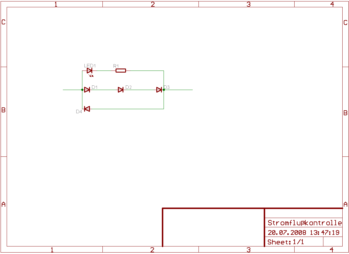

von Ftelektro (Gast)
Soll es nur eine einfache stromfluskontrolle sein,sollte diese im Anhang
vorgestellte Schaltung reichen.Anstelle der LED einen Optokoppler
verwenden.Greatzbrücke eventuell auch verwendbar.Spannung der Dioden bzw
G-brücke 45V ausreichend,Stromstärke max zu erwatetener Strom x
1,4.Funktion ab 40Watt gewährleistet.
von Falk B. (falk)
@  Ftelektro (Gast)
Nein, soll es nicht.
Schöne Theorie. Schon mal real probiert? Welche verlustleistung fällt
über D1-D3 bei 20A ab?
Viel Aufwand für eine deutlich schlechtere Funktion. Naja. Im
Einfachsten Fall klemmt man eine Low-Current LED ohne Vorwiderstand an
einen Stromwandler. Das ist preiswert und erzeugt kaum
Verlusteistung. We es richtig machen will, nimmt statt des OPV einen
Komparator in meiner Schaltung, damit kann man die Schaltschwelle sehr
gut einstellen und die LED ist immer gleich hell.
Ich würde da doch besser in beiden Zweigen die gleiche Anzahl von
Dioden nehmen. Viele Verbraucher mögen keinen Gleichstrom.
> Anstelle der LED einen Optokoppler verwenden.
Vielleicht reichen dann sogar zwei Dioden in Reihe.
Gruss
Harald
von Falk B. (falk)
@  Harald Wilhelms (wilhelms)
>Dioden nehmen.
Um nochmehr Leistung zu verheizen?
Gleichspannung. Das betrifft vor allem große (Ringkern)trafos, die
machen dann "nette" Sachen.
http://www.mikrocontroller.net/wikifiles/5/5d/Verlustarme_trafos.pdf
Seite 21
Ergo: Die Schaltung ist von A-Z Murks.
