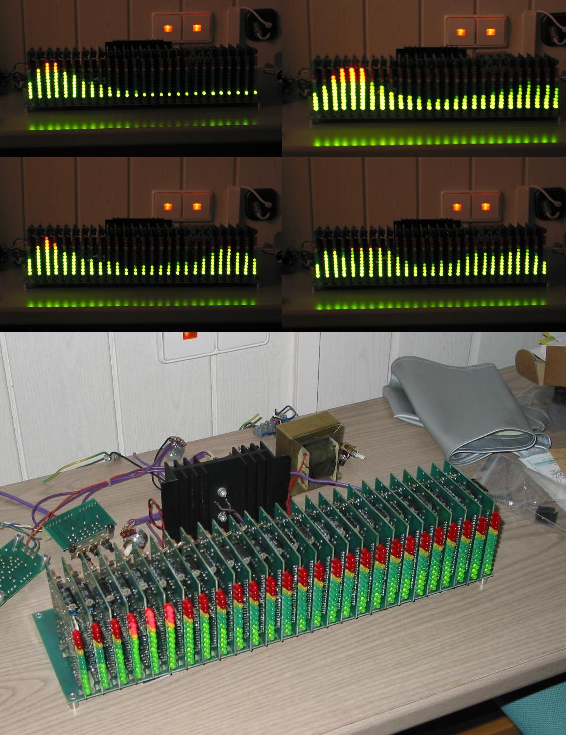

hi bin auch gerade dabei einen spectrum analyzer nachzubauen die frontplatte das audioscope model 2813 habe ich schon ein 28 x 12 er analyzer wobei ich noch nicht sehr fit bin im programmieren von dsp s und auch ehrlich gesagt nicht weis wie sie funktionieren möchte auf die analoge version umsteigen also bandpassfilter und vu meter hat mir jemand dazu vorschläge bzw schon schaltpläne mich würde auch das 80 er projekt von elektor interessieren habe bis nun auch nichts gefunden im netz kann mir da jemand weiterhelfen ich habe auch schon bei der "...." marke omnitronic nachgefragt nach einem schaltplan für den AN 31 ein 31 band audio spectral analysator wobei sie mir nur eine sehr schlecht lesbare pdf geschickt haben wo nocht nicht mal alles drauf ist ....
@KMT ich habe mit Baustein keine Erfahrungen. Ich habe jedoch eine Platine mit dem TAS3001 und eine mit dem TLC320AD77 layoutet und fertigen lassen. Falls es für dich zum Einstieg interessant ist, sende mir 'ne Mail. grüsse Kay
kann das sein das das Elektor Projekt ein Echtzeit-Terz-Analyser war denn der befindet sich in den Heften 3,4,5, 1984.
hallo zusammen habe nun die komplete anleitung zu dem Elektor Projekt der "Real Time Analyzer" ein 30 band auf 11 leds spektrum analyzer
@matthias: frohes löten wünsche ich dir :))) 330 leds sind eben 330 leds, hehehe :)) mein tipp: eine lochrasterplatine nehmen, 660 präzise löcher sind nicht einfach zu bohren... es gibt auch fertige punktmatrix-module, 5x8 oder so; die sind herzlichst zu empfehlen, denn die lichtintensität (und auch die farbe) der einzelnen elemente ist relativ konstant, was mit einzelnen leds nur sehr schwer erreichbar ist... und eine gute 2-3A stromversorgung nicht vergessen :)))
hallo @emil ich möchte ja genau die leds nur bei mir werden es 336 leds da ich noch ein zusätzlichen db wert mit einbau so das ich 12 leds habe und das 1. und letze band lass ich weg möchte den spectrum analyzer von audioscope modell 2813 damit nachbauen frontplatte habe ich auch schon nun zu den lcd s vfd s oder oled s mir gefällt die richtige analog technic am besten ;-) habe daheim ne High End PA anlage stehen mit noch richtig schönen analogen endstufen ;-) und ich liebe meine 2 1210 er von technics als plattenspieler habe natürlich auch digitale amps daheim aber ich finde richtig schön musik hören kann man nur auf analogem weg ;-) ich verwende den analyzer zum einmessen der anlage und wen ich mir wie oben in dem forum nen spektrum analyzer mit display und dsps basteln möchte dann geh ich hin und kaufe von der sch.. marke behringer für 198 euro den dsp 8024 (dig equalizer mit dig spec analyzer usw) und warte bis er verreckt ;-) @ löcher bohren habe ich scho gebohrt ;-) @cnc du hast schon recht mit der licht intensität ! stimmt schon wenn se unterschiedlich hell leuchten aber dafür sitze ich dann auch n paar tage dran und sortiere aus ;-) grüßles matthias
Viel spannender als die Selektion der Leds ist die Selektion der Kondensatoren ;-) Zum Einmessen würde ich immer den PC mit geeigneter SW nehmen. Viel flexibler! Grüsse Kay
hm, hm... die frontplatte sieht sehr professionell aus, gratulation! nur so nebenbei: wie ich sehe, hast du einen konstanten 3db-schritt im ganzen bereich... ich habe einmal auch einen spec. analyser mit 3db gemacht und...na ja, am ende war ich enttäuscht, 3db passen gut zu einer endstufe, für schwache signale wünsche ich mir im 0-bereich eine präzisere darstellung mit 1-2db-schritten, nicht umsonst haben die tape decks erweiterte 0-anzeige... habe dann den schritt geändert, hat mir viel besser gefallen. das ist nämlich der vorteil der uc-steuerung, man kan den schritt beliebig ändern. und zur anmerkung von kai: die ausmessung der kapazitäten ist tatsächlich ein problem. noch schlimmer-die gleichrichtung ist ein grösseres problem: wenn du alles fertig gebaut und einen pink-noise generator angeschlossen hast, wirst du vielleicht feststellen, das die elf led pegel nicht gleich hoch sind... wenn der generator gut ist, liegt der fehler in den gleichrichtern...dies ist leider fast unumgänglich, es sei denn, du feilst an die rc-konstante jedes einzelnen gleichrichters...das problem wäre jedoch leicht gelöst (korrekturkoeffiziente im eeprom, z.b.) , wenn man uc-steuerung aufbaut... ansonsten kopf hoch, es ist tatsächlich ein schönes bild, wenn die leds leuchten :))
schau mal ganz genau auf die frontplatte es sind verschiedene db werte aufgedruckt die led aussteuerung für den 1. und 2. wert hab ich schon also 1 er und 2 er schritte und die 3 er schrite bin ich gerade am aufbauen das auswählen der jeweiligen db scala schalte ich über die beiden knöpfe rechts unten wenn knopf a gedrückt ist dann wert 1 also 1 er schritte wenn knopf 2 gedrückt ist 2 er schritte und beide knöpfe zugleich die 3 er schrit scala ist halt ein wenig mehr bauteil aufwand aber rechnet sich ;-) eingemessen hab ich die anlage schon ;-) mit dem nb schau doch noch mal genauer auf die frontplatte dann wirst die schritte sehen !

Hallo zum letzen mal ! mein analyzer ist nun fertig ! habe selektierte led s drinnen mit einem stromverbrauch von 2ma pro led der analyzer hat eine auflösung im konstanten 1 er db schritt und deshalb auch einen schönen ausschlag ! grüßles an all die programmierer die sich noch heute mit dem quellcode eines digitalen die zähne ausbeissen ;-) analog geht es auch mein nächster wird aber auch digital ! matthias asselborn
wow, hochachtung! welche ein solides ding :))) deine idee ist doch ziemlich originell, alles so redundant aufzubauen. muss eine weile gedauert haben :))) auf jeden fall ein schönes bild, super! emil
Hast du zufälligerweise ne kleine Kostenaufstellung? Würde mich interessieren, was das Teil so in etwa gekostet hat. Vor allem die Platinen. :-) Aber ansonsten echt cool. Bei mir wirds wohl noch etwas dauern, bis man etwas sieht, da das Projekt derzeit auf Eis liegt. Gibt wichtigere Projekte.
die Platinen hat mir n bekannter in seiner Firma geätzt deshalb konnte ich überhapt das projekt so anfangen denn ohne die leiterplatten wäre es gar schier unmöglich gewesen ihn so zu realisieren gesamtpreis platinen 100 euro ;-) - freundschaftspreis die bauteile haben mich dann noch ca 150 euro gekostet ich musste 1% ige widerstände und 2,5% ige kondensatoren verwenden ist wohl jedem klar warum den trafo ,spannungsregler sowie kühlkörper diverse anschlüsse hatte ich noch - die kabel kamen auch aus meiner bastelkiste nur die led s haben dann noch 9 cent pro stück gekostet (selektiert) wegen den 2milli ampere stromverbrauch aber nun löte ich die led s noch einmal runter und baue alles in mein gehäuse rein ! frontplatte gehäuse 60 euro und das 19 zoll 3 he nochmal 30 euro also unterm strich 350 euro gesamt na gut wer ein billigeres gehäuse verwendet und ide leiterplatten selber ätzt bzw bohrt der komm dann auf ca 50 euro leiterplatten 30 euro gehäuse und an den bauteilen kann man auch noch ein wenig sparen das man so auf 80 euro kommt dann wäre man mit 150 bis 160 schon dabei .. grüßles matthias

hallo also ich habe nun einen kompletten schaltplan erstellt für einen 64 kanal spec analyzer pro kanal 18 led s die led s werden bei mir über multiplexing von 8 cmos bausteinen und einem programmierten atmel getrieben leider habe ich mit meinen 20 jahren noch zu wenig ahnung von fft s und digitalen signalprozessoren deshalb musste ich über eq ic s trennen das projekt liegt bei mir zurzeit auf eis weil ich doch noch den spec analyzer mit einer fft und nem dsp verwirklichen möchte !!!!!!!!!! gruß matthias
Hi Leute, ich lese jetzt nicht alles durch... einen 1 auf 8 analogmultiplexer (4051?). den eingang einenWiderstand in reihe dort das Signal einspeisen, am Pin wider abnehmen. an die Acht ausgänge je einen 100nF gegen masse. Die Taktfrequenz muss 8x der Bandpassfrequenz sein. wird am Adressselektor ABC angeschlossen. ein geschaltetes Tiefpaßfilter, welches sich auf Grund der Übetragungsfunktion - irgentwie mit negativen Frequenzanteilen, was weiss ich - symmetrisch an der Achse spiegelt. Habe ich im einem Doppler-Peilerprojekt eingesetzt, ist extrem schalbandig und digital einstellbar. http://www.silcom.com/~pelican2/CIRCUIT.html ganz unten: the switching filter Macht jut AxelR.
so habe ich das doch gemacht habe nur einen 16 to 1 mux verwendet ! gruß matthias
und die mux lasse ich vom atmel takten .... der dann auch gleich aussteuert..... so dass ich keine verzögerungen bekomme ....
Hab sowas gerade für nen uC (um)geschrieben. Mit einem 24MHz 16bit uC (M16C) bekomme ich immerhin eine FFT pro Sekunde (512 Frequenzen Auflösung). Mit 16 geht es um ein Vielfaches schneller, nur im Moment erkennt man auf dem 128x64 Display nicht besonders viel.
hallo benedikt du hast mir doch schon mal im elektro -werkstat forum einen teil einer fft in basic programmirt.. oder täusche ich mich da ... nun gut ich hätte mal eine frage an dich ! weil ich leider das thema fft in der mathe matik noch nicht durchgenommen habe ..... könntest du mir / uns helfen ? ich denke 512 wären optimal ....aber gibt es auch eine möglichkeit das mit dsp s zu realisieren ? könntest du mir mal ansatzweise den code zeigen ? also c kann ich gut programmieren (basic) auch aber ich kam mit dem code beispiel net klar wie da was genau funktioniert eben wegen mangelnder vorbildung ..... vielen dank für deine hilfe gruß matthias
Ich hab den Code auch nicht selbst geschrieben, ich verstehe den nichtmal, und ich glaube so schnell lernt man sowas auch nicht in der Schule, höchsten an ner Uni... Ich hatte schonmal versucht den Code in Assembler umzuschreiben (für 8051 uC), aber das scheiterte schnell an Fließkommazahlen. Gestern habe ich die FFT Routine mal in C umgeschrieben (ist aber nocht nicht optimiert, z.B. könnte man SIN und COS durch Tabellen ersetzen.) Ich habs mal angehängt, aber es ist nocht nicht richtig getestet (bin grad am LCD Interface basteln, um größere Displays ansteuern zu können). Die AD Werte stehen im float Array Buffer, Lang gibt die Auflösung in Bits an (z.B: hast du 512 Werte im Array ist Lang = 9) PS: Die Analogversion sieht wirklich super aus, wollte ich auch schon immer mal bauen, ist mir aber zuviel Aufwand. Da wähle ich doch lieber die Software Version.
du meinst mit analog version die vielen vielen bandpassfilter und pro kanal ein extra aussteuerungsglied ? mit ops und wiederständen ? ja das hatte ich mal gebaut ..... aber das ist nicht so das wahre glaub mir !!!! zu viel aufwand mit selektieren der bauteile usw..usw... deshalb bin ich nun auch auf die digitale um gestiegen hab n at mega 8535 zum aussteuern und durch schalten der multiplex ic s genommen nun fehlt mir eigentlich noch die fft ..richtig....
noch kurz ne frage zu deiem code ?! - komme damit noch net ganz zu recht den könnte ich ja nun für jeden controller verwenden aber wo und wie hab ich ausgänge eingänge ? grüßles
also ich gebe hiermit mal mein jetziges schaltbild euch zum anguggen frei ! version eagle 4.11 das layout hab ich zum teil auch schon erstellt ( doppelseitig ) aber ich habe mir noch kein exepmplar geätzt ... weil ich immer noch an eine andere version denke also die mit fft zu lösen ist...
das schaltbild bassiert auf einem 64 kanal spec mit 18 led s pro kanal das in jeweisl 2x 32 kanal aufgeteilst ist ( deshalb die 2 atmels ) led s und eingänge sind auf deinem bild noch nicht drauf ... weil ich eine extra display platine vorgesehen habe ! wenn man eine solche fft einssetzen könnte wäre ja auch die option in meiner variante entweder stereo 32 kanal oder mono 64 kanal ... und das mit 5x5 mm rechteck leds eine fläche ...
