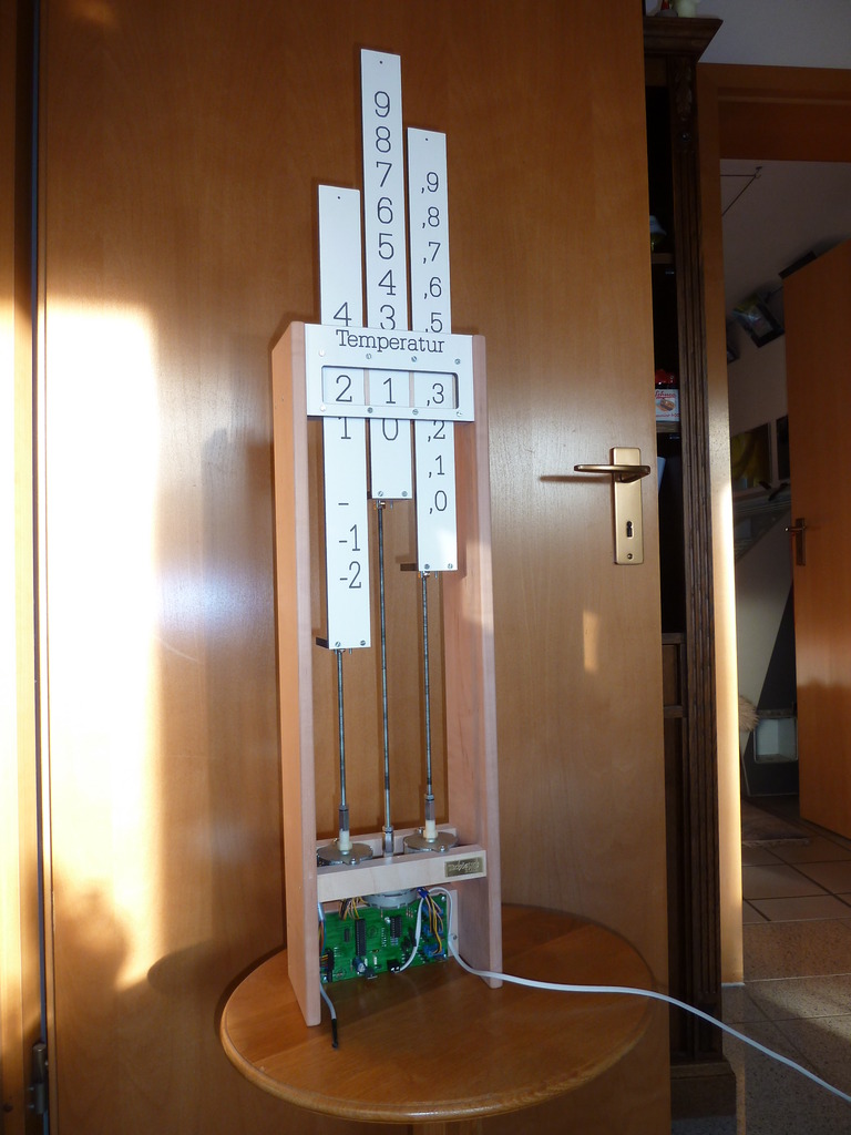

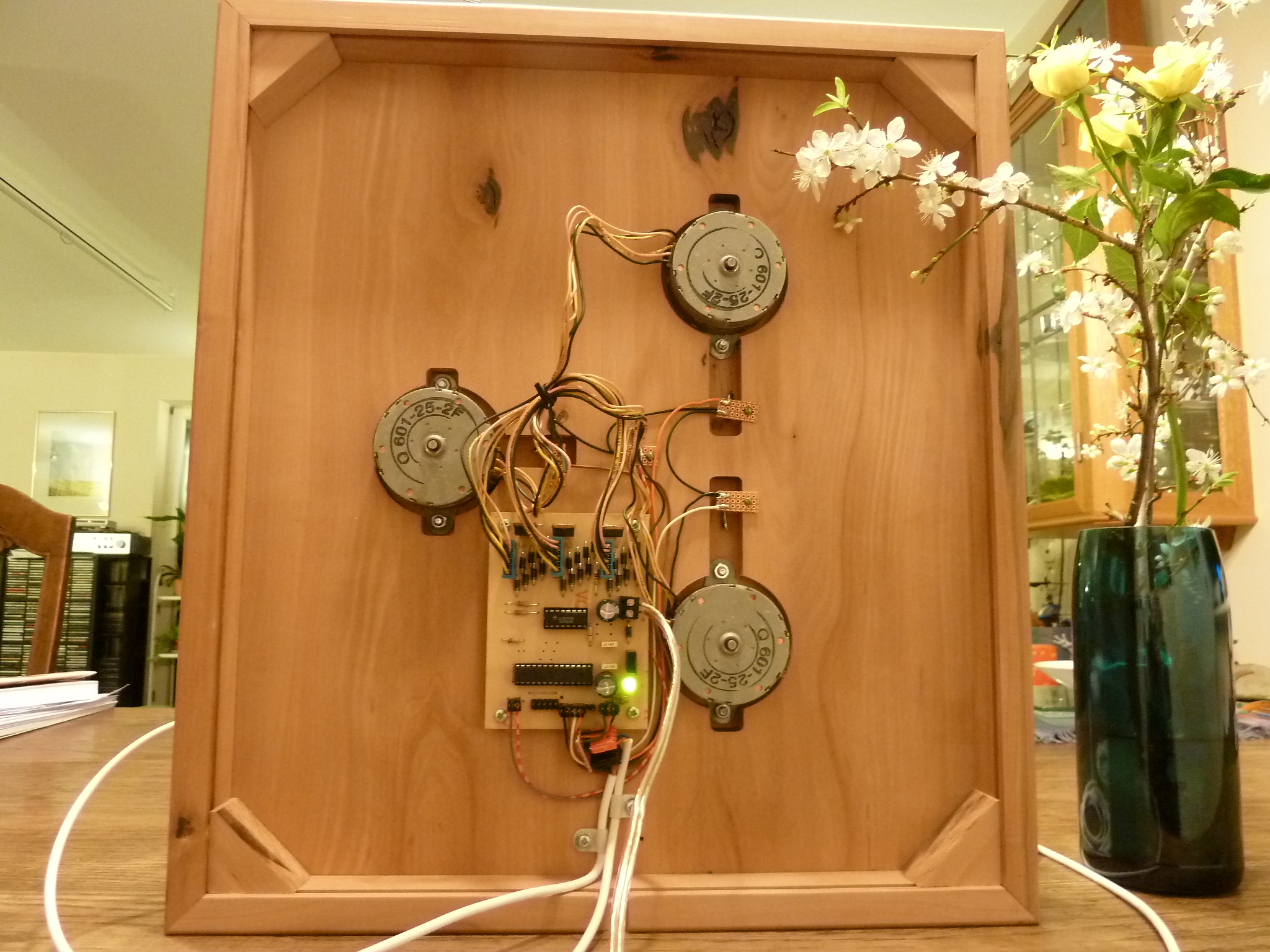

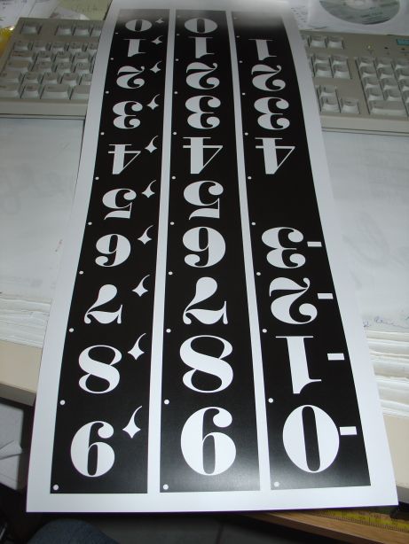

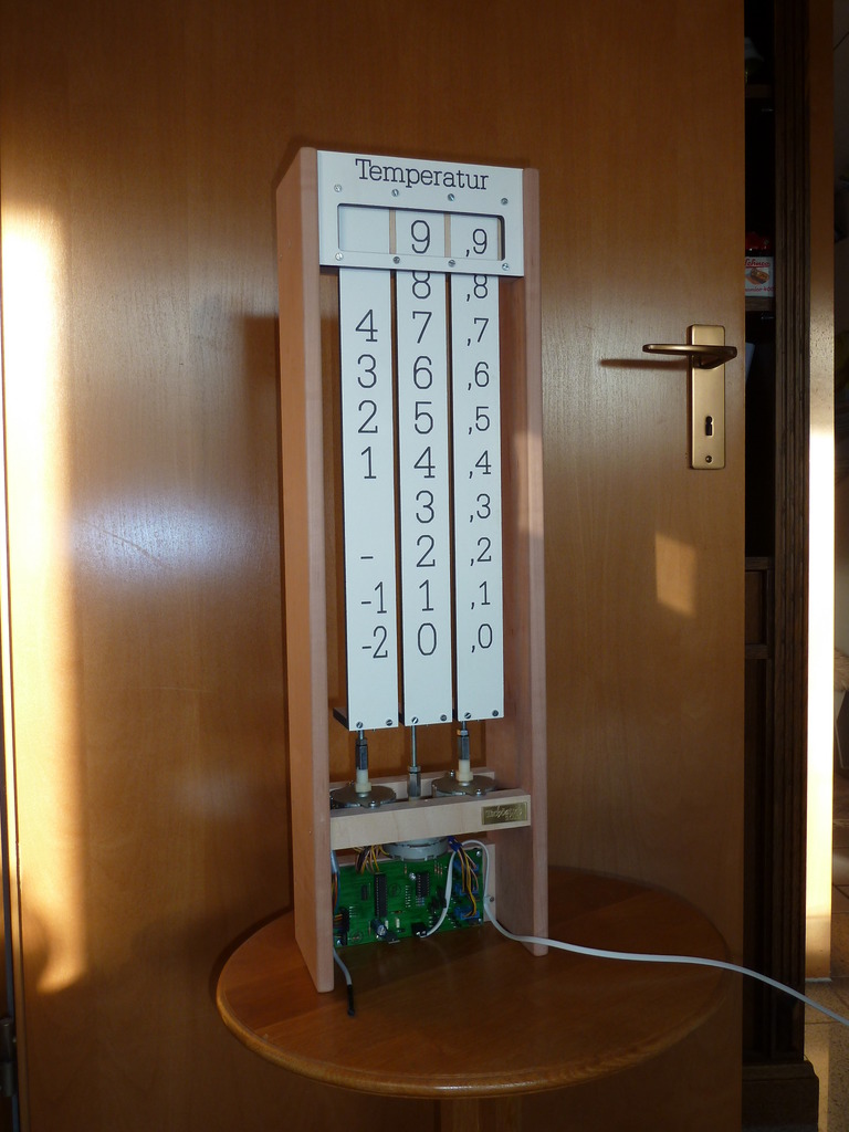

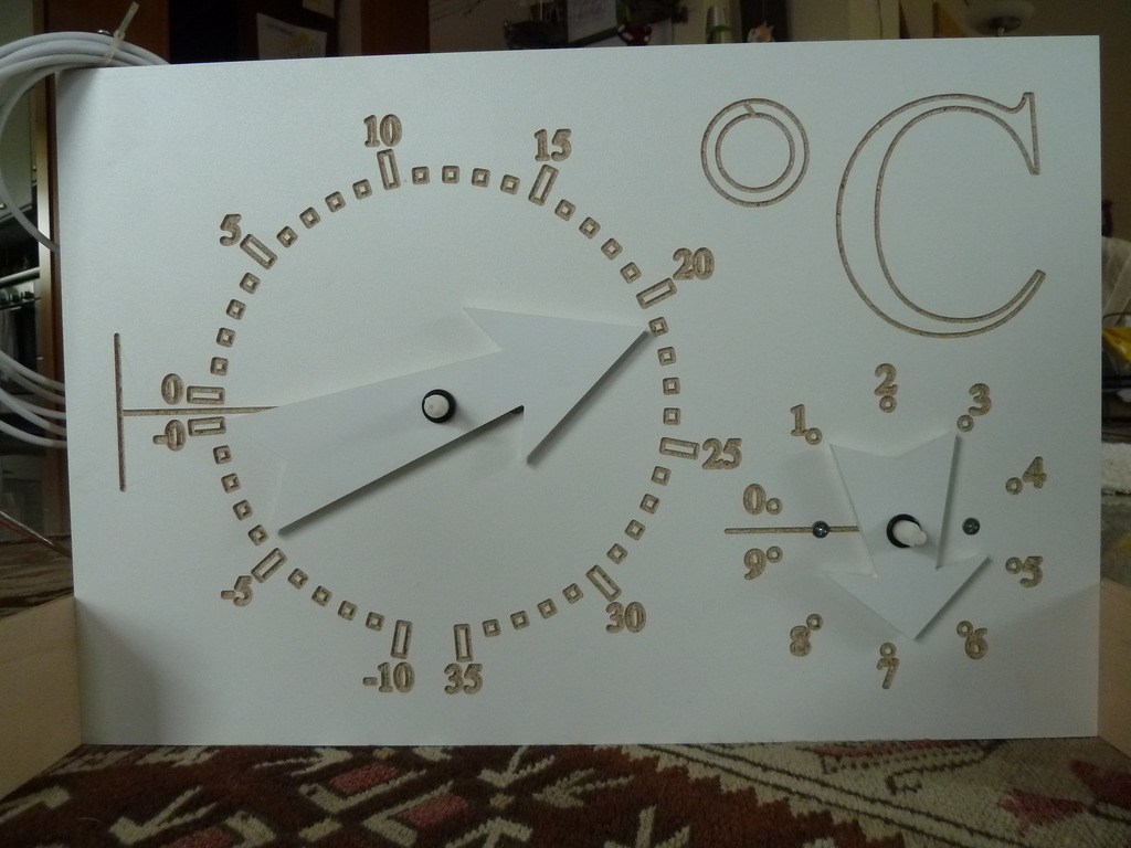

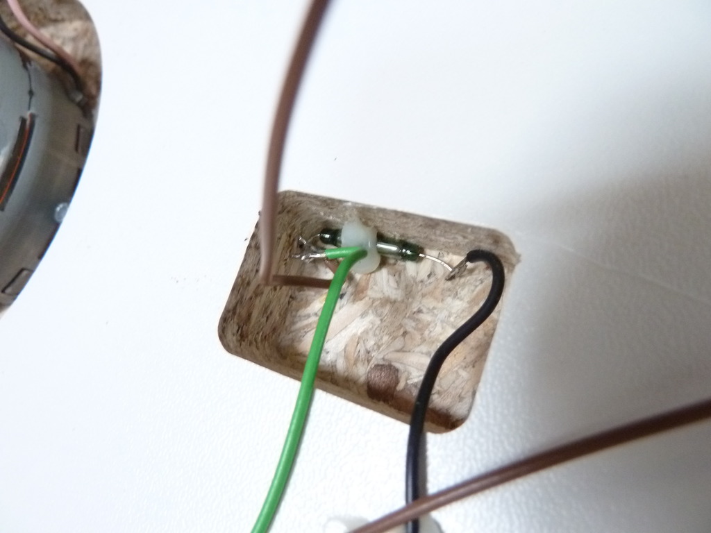

Hallo Bastler, mein erstes, etwas aufwändigeres Projekt mit Bascom und einem Atmega8 ist ein Thermometer. Das heißt, es sind inzwischen schon 2 Varianten entstanden, mit gleicher Hardware aber unterschiedlichem Design. Das Schieberthermometer ist fertig (aus Plastik und Birnbaummassivholz) und auch schon verschenkt, das Rundthermometer existiert nur als funktionstüchtiges Muster (aus beschichteter Spanplatte). Bei dem Schieberthermometer werden die einzelnen Schieber durch Schrittmotoren über angeflanschte Gewindestäbe nacheinander so verschoben, dass die Temperatur in dem Sichtfenster angezeigt wird. Das Ganze geht langsam, da sich die Motoren nur mit ca. 2 U/sec drehen, bei einem Verschiebeweg von 35mm und einer Steigung von 1mm (M6) braucht das Teil pro Digit etwa 17 Sekunden. Beim Übergang zwischen 19,9° auf 20° ist's fast abendfüllend (bischen übertrieben). Bei einem Reset werden alle Schieber nach unten gefahren, bis Lichtschranken die Endstellung erkennen. Beim Rundthermometer geht es deutlich flotter zu, die Zeiger für Grad und Zehntelgrad sitzen direkt auf den Motoren. Beim Reset werden die Zeiger nacheinander solange gedreht bis ein Reedkontakt schließ. Bei mir hier bei 0° Dann drehen die Zeiger zackig auf die gemessene Temperatur. Die Motoren sind aus einem alten Glücksspielautomaten, unipolarisch und schwach, mit 48 Vollschritten. Die Ansteuerungshardware habe ich auch von den Automaten übernommen. Der Messfühler ist ein DS18S20, so muß nix kalibriert werden. Das Programm ist sicher nicht "die Königin alles Programme" aber es geht doch ganz gut. Außerdem soll mein Beitrag nur eine Anregung sein für eigene Projekte Grüße von Tschoeatsch
Ach ja, hier wurde kein Wert auf Mikrotechnik gelegt. Die Teile sind schon groß und auch für Schwachsichtige abzulesen. Schieberthermometer ca. 17 x64 cm Rundthermometer ca 45 x 35cm.

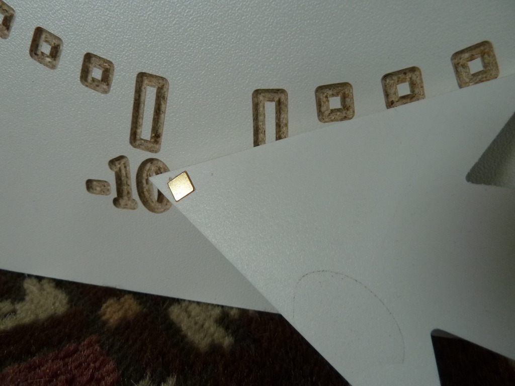

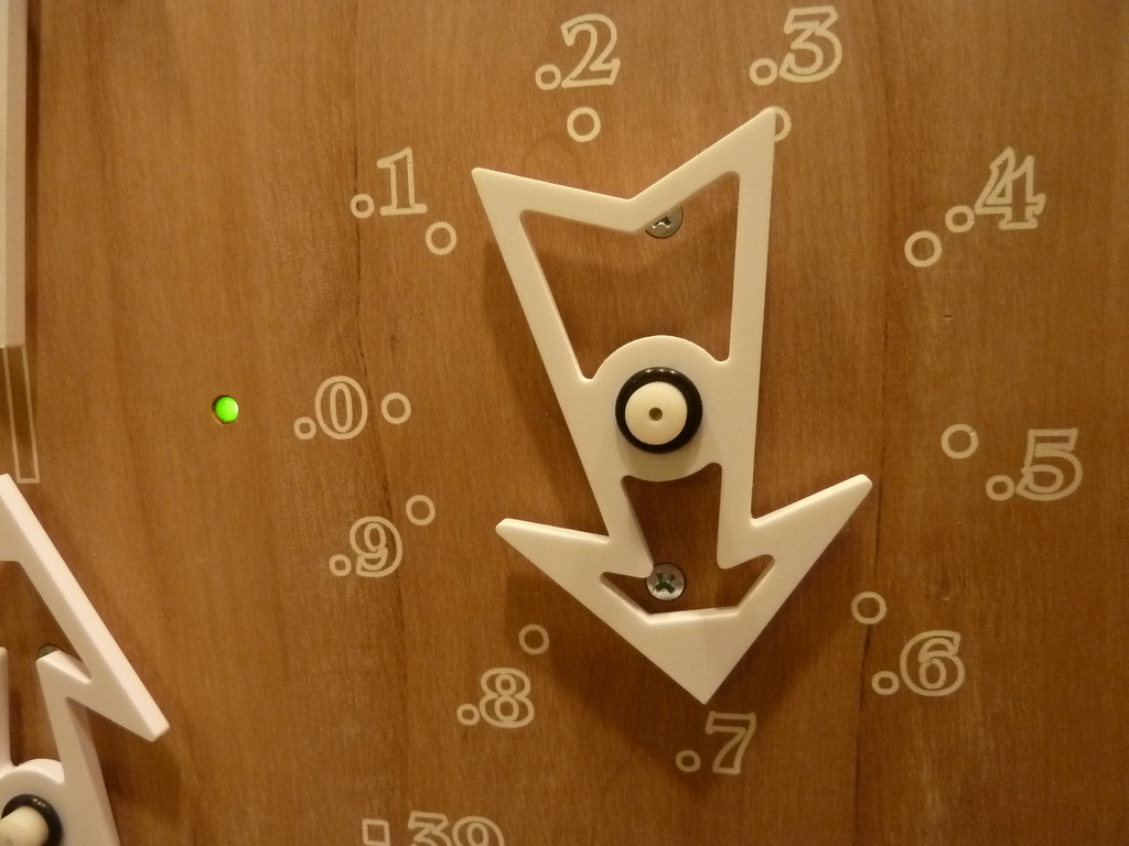

Ist ja witzig: Ich hab mir als erstes das Bild "Zeiger_mit_Magnet" angeschaut und gedacht "Wow, tolle Zeichen, sind die aus Marmor und aufgeklebt?". Nach ein paar Sekunden hat es Plopp gemacht es war ausgefräste Spanplatte. :-) Hängt wohl davon ab, wo das Hirn im ersten Moment die Lichtquelle hindenkt. Wie bei Bildern mit Mondkratern, die manchmal falschrum sind. Schöne Arbeit, bin gesannt auf die Edelversion.

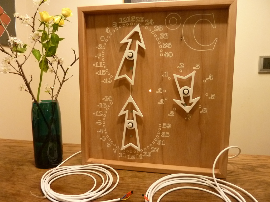

Fertig! Ich präsentiere hier die Edelversion. Die Features sind: Massiv Birnbaum, geschliffen und unbehandelt Ziffern eingraviert und mit Spachtelmasse verfüllt Zeiger aus Kunststoff (Skelettdesign) 2 Messstellen, die im Tackt umgeschaltet werden, Anzeige Grün und Orange ein Verdrehen der Zeiger wird früher oder später erkannt und mit einem Reset korrigiert Der Code ist in Basic unter unter 4k groß. Das Youtube-Filmchen ist in Arbeit. Grüße von Tschoeatsch Ich hätte vielleicht die Bilder umbenennen sollen? Was soll's..
Hi Michael, echt tolle Arbeit. Frage: Welche Fräse benutzt du für die Arbeiten? Kalle
Abend Kalle, ich hab' mir eine CNC-Fräse selbst gebaut. Da kann ich mit einer Aufspannung 400x400mm bearbeiten. Das Thermometer ist 350x400mm. Gruß von Tschoeatsch
Nachtrag! Das Thermometer zeigt immer nur EINE Temperatur an. Die Gradanzeige ist auf zwei Skalen verteilt, oben also z.B. 4, 6, 8, 10.. Grad und unten 5, 7, 9, 11..Grad. Desswegen steht einer von den großen Zeigen immer in der senkrechten Position und "deutet" auf den Zeiger, der auf die Gradzahl zeigt. Auf dem Bild werden 20.7 Grad angezeigt. Mit der DuoLed wird signalisiert, welche Messstelle gerade angezeigt wird, leuchtet grün oder orange. Das ganze Ding ist mehr als Objekt zu verstehen als ein superschnell ablesbares Präzisionsthermometer für Atomkraftwerke. Tschoeatsch

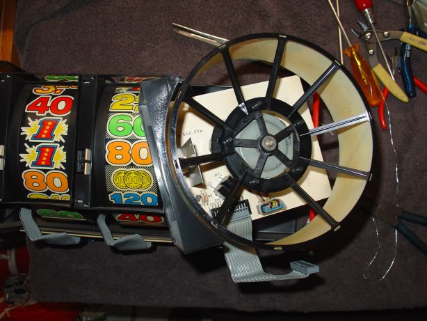

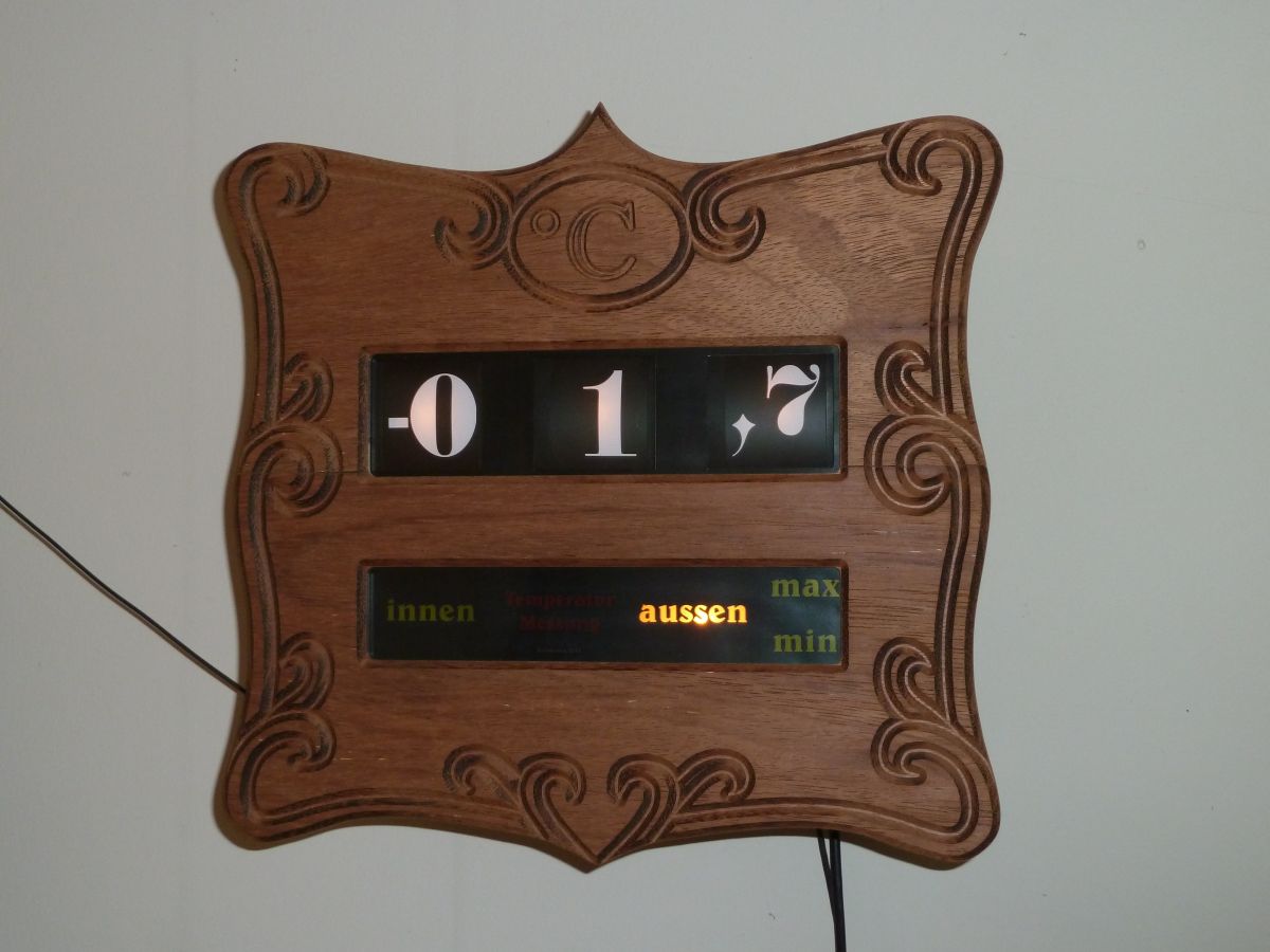

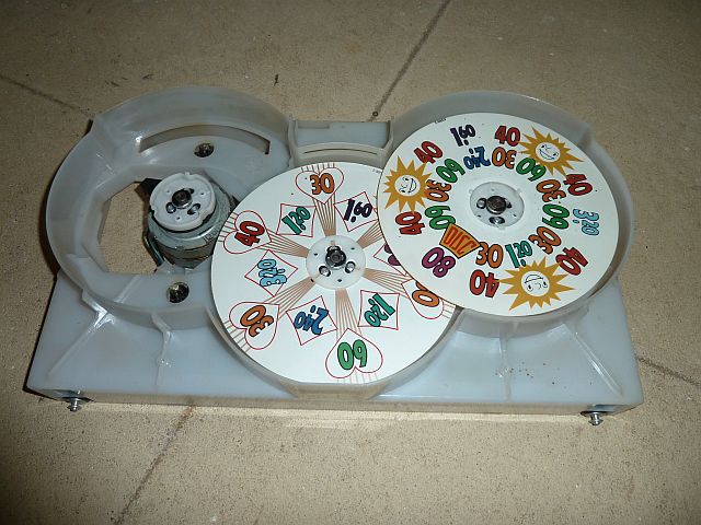

Ich möchte mein aufwändigste und eines der letzten Thermometer mit Schrittmotoren vorstellen: Die Anzeige wurde wieder (wie alle anderen Schrittmotoren) aus einem Glücksspieler ausgebaut und auf die Anzeige von Zahlen umgebaut. Das Ganze dann in ein skurriles Gehäuse montiert und an die Wand gehängt. Es wird nacheinander die Innentemperatur gemessen und angezeigt, dann dasselbe mit der Außentemperatur, dann wird das Außenmax der lezten 12 Stunden und das Außenmin der letzten 18 Stunden angezeigt. Ein Filmchen gibts unter: http://www.youtube.com/watch?v=kZAoC-bkR2c

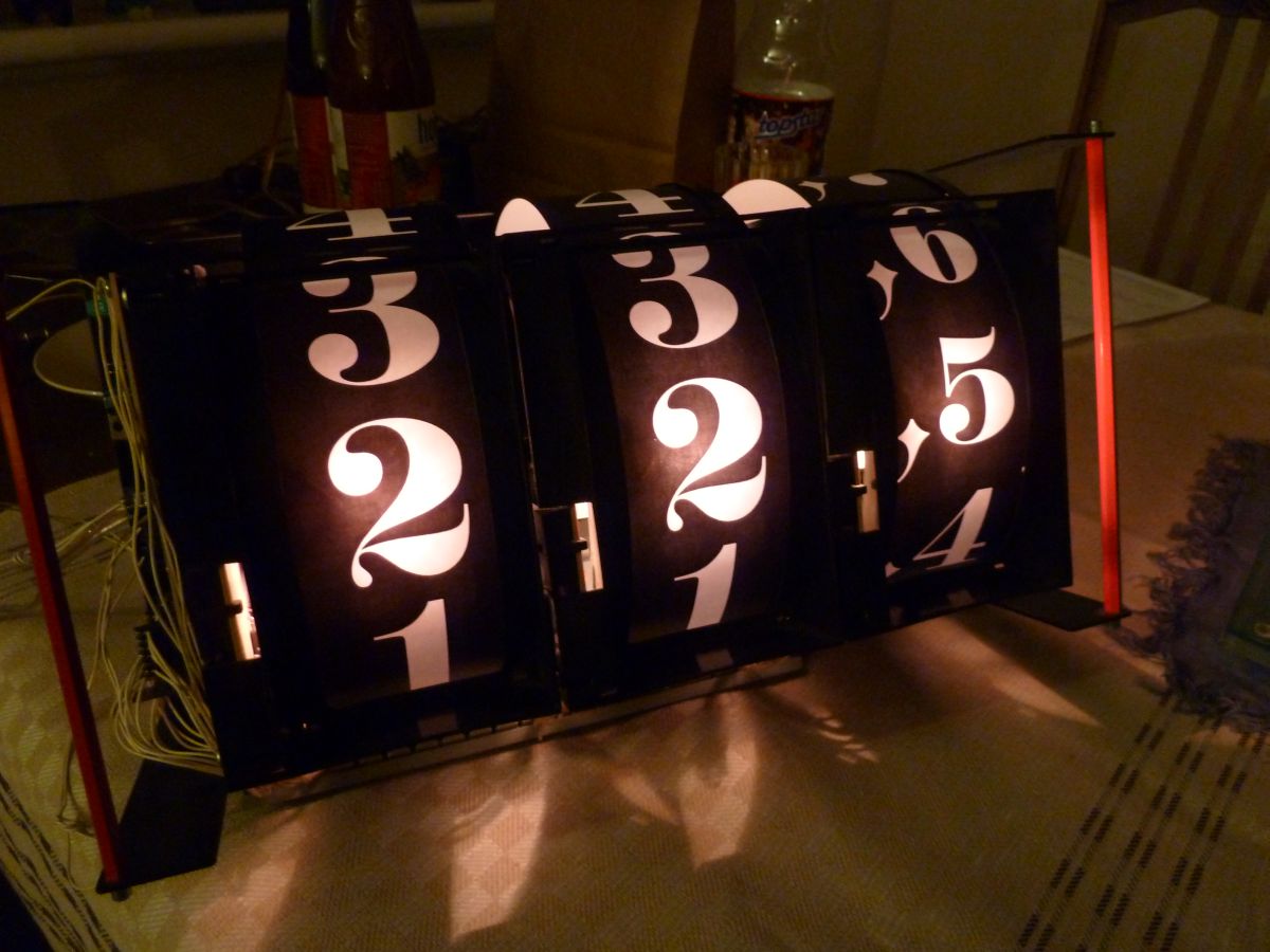

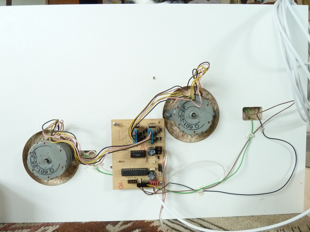

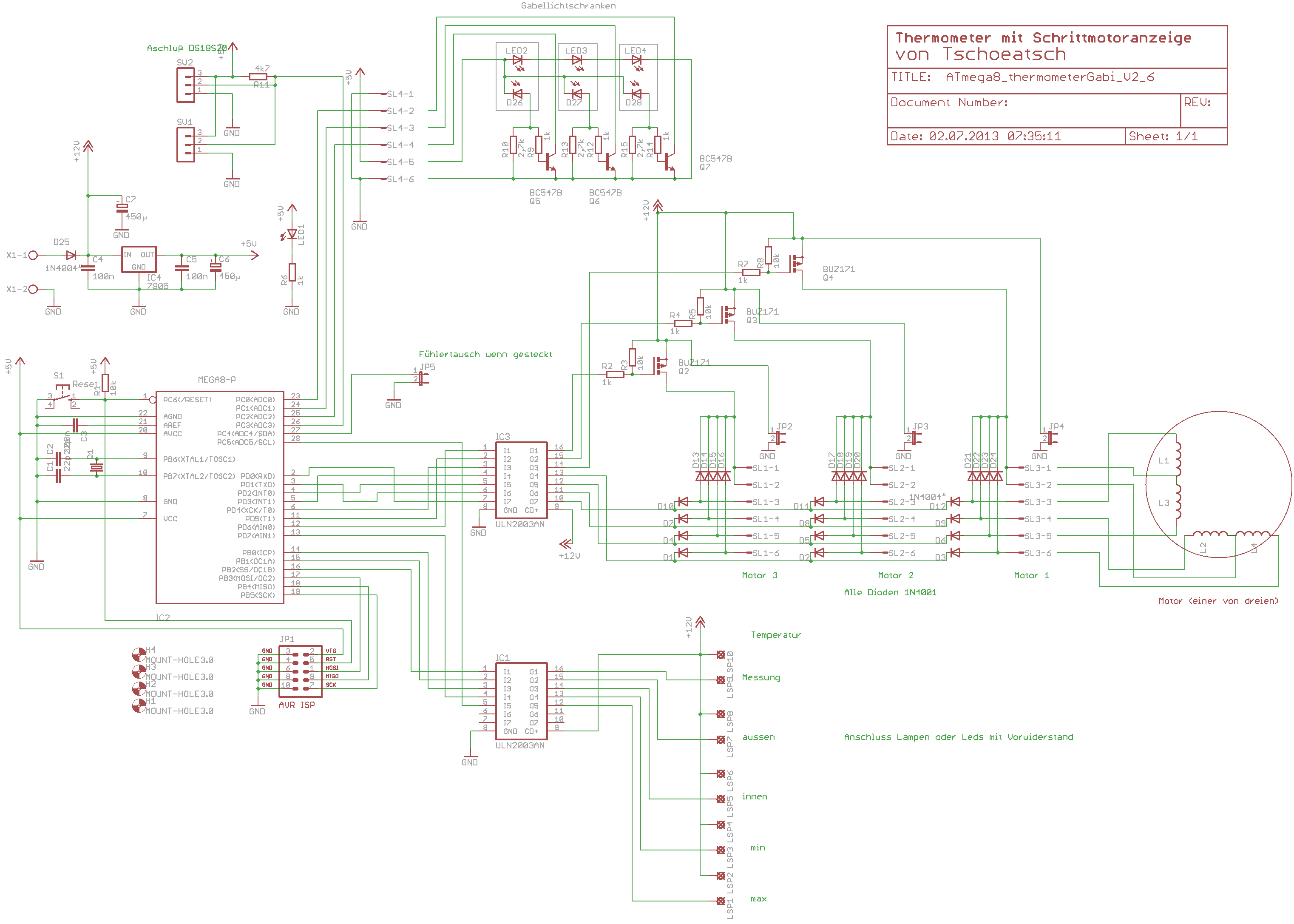

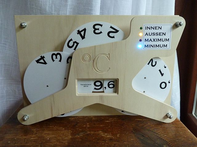

Hallo miteinander, aus der Serie "Thermometer mit Schrittmotoren" möchte ich hier mein bislang letztes Model zeigen: Das Gehäuse ist minimalisiert, die Schrittmotoren mit den Scheiben wieder einem Glücksspielgerät entrissen (und mit neuem Text beklebt). Die Steuerung ist nahezu unverändert vom Modell "Sabine" übernommen. Ein Filmchen gibts auch: http://www.youtube.com/watch?v=R3PJ6E1oPC4 Ade, bis bald Tschoeatsch

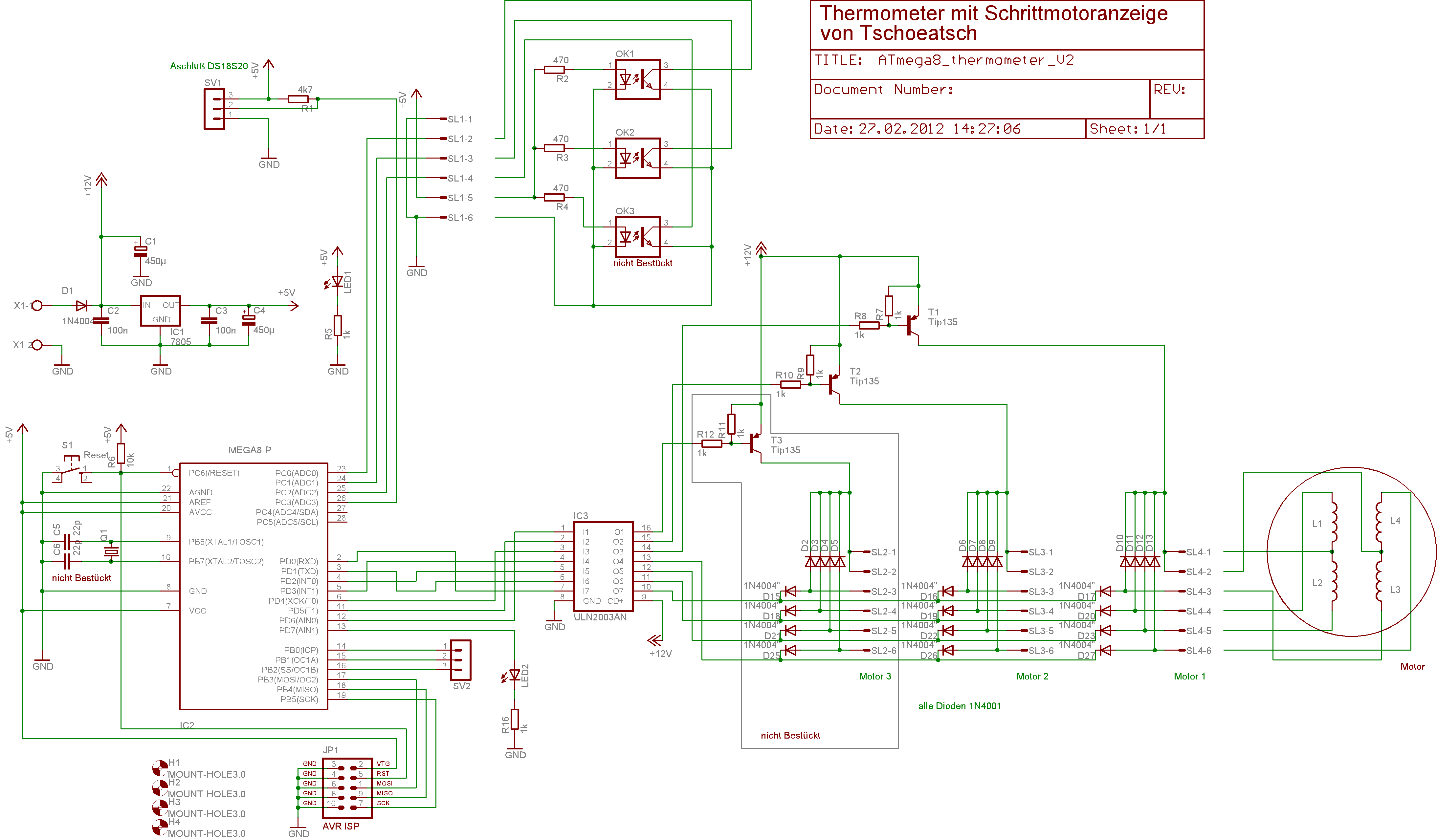

Vielen Dank für das Posten dieser tollen Schaltung! Wie hast du die Ansteuerung der Motoren in der Scheibenmaschine gelöst? Ich hab nämlich nahezu die gleiche mal aus einem Merkur Disc ausgebaut, die ist jedoch mit reinen Bipolar-Motoren bestückt. Ich hätte da jetzt ganz spontan an einen L293D gedacht... Gibt es von dem Scheibenthermometer auch einen Schaltplan? Gruß Tobi
Danke für die Blumen! Hallo Tobi, ich hatte das Glück etliche Automaten mit Unipol-Motoren zu ergattern, dasshalb ist mein Hardwareaufwand für die Motorsteuerung gering. Über die BUZ171 werden die einzelnen Motoren mit Spannung versorgt (enable) und der ULN2003 schaltet die einzelnen Spulen der Motoren. (Die Treiberschalting ist den Unterlagen der Automaten entnommen.) Mit der H-Brücke wird's genauso gehen. Für jeden Motor so einen L293D an Port D 0..3 deren Eingänge dran und mit den Port D 4,5 und 6 die Enable-Eingänge entsprechend bedienen. Für den Fall, dass Du einer der wenigen bis, die mit Bascom arbeiten, hab ich auch das Programm angehängt. Grüße von Michael

Hallo Michael, vielen Dank für die Schaltung, ich werds mal mit dem L293D versuchen, ich bin nur gerade am überlegen, ob da nicht das Signal vom AVR zu den Treiberstufen invetiert werden muß, da meines Wissens der ULN2003 auch alle Signale invetiert ausgibt, der L293D das aber glaub ich nicht macht... Dürfte aber in der Software kein Problem sein... Ich hab mir die Demoversion von AVR-Bascom geladen, kleine Dateien kann man damit bearbeiten, ein HEX hab ich zumindest schon mal rausgebracht... Gruß Tobi
Hallo Tobias, ich war ein bischen verreist, desswegen schreib' ich erst jetzt. Mach's nicht komplizierter als es ist! Wenn du den L293D verwenden willst, brauchst du den UNL2003 nicht! Die Eingänge vom L293D sind kompatibel zu den Ausgängen des Atmega. Du brauchts für jeden Motor einen L293D, deren Eingänge "1A".."4A" werden jeweils miteinander verbunden und an den 4 Augängen des Atmega angeschlossen. Die "EN1..4" Eingänge werden chipweise verbunden und mit jeweils einem Ausgang des Atmega verbunden. Mit den "EN"s wird der gewünschte Motor ausgewählt und mit den "A"s werden dann die Spulen so gesteuert, dass sich der Motor dann auch dreht. Im Vergleich zu meiner Schaltung mit Unipolarmotoren benötigst du zahlenmäßig 2 Chips mehr, sparst aber an den Dioden und den Transitoren. Wahrscheinlich verwenden die Spielautomatenhersteller desswegen gerne Bipolmotoren. Die Demo von Bascom reicht, ich hab für "ThermometerGabi1.2.bas" 3924 Bytes gebraucht.
#3250811
Hallo Michael, das hab ich schon so gemeint, anstelle des ULN2003 bzw ULN2803. Mein Gedankengang war, daß um am Ausgang des ULN2003 einen Highlevel zu bekommen der Mikrocontroller ja eine logische 0 liefern muß. Diese Invetierung macht der L293 ja nicht... Wenn ich genübend Zeit habe, bau ich die Geschichte mal auf dem Steckbrett auf, nach dem Motto "einfach Ausprobieren"... Notfalls packt man einfach den guten alten 74hc540n davor, wenn alle Stricke mit der Software reißen sollten um die Ausgangssignale des µC (falls nötig) zu invetieren. Gruß Tobi
Hallo Tobi,
vielleicht steh ich ja auf der Leitung, aber wie meinst du das mit der
Invertierung?
Klar ist am Ausgang vom ULN Level high wenn der Atmega logisch 0
liefert, dann fließt auch kein Strom durch die Motorspule: AusgangAt=0
>> Strom durch Motor=0. Das Gleiche ist doch dann auch beim L293:
EingangL293=0 >> AugangL293=0
Gruß Michael
Entschuldigung, war mein Denkfehler, ich hatte die ganze Zeit die Wahrheitstabelle des ULN2803 bei Ansteuerung eines SA40 (Riesen-) Displays aus einem früheren Projekt im Hinterkopf, da war das so mit Invetieren des Signals bei Verwendung eines ULN statt der LED Kathoden den Portpins des µC... Gruß Tobi
