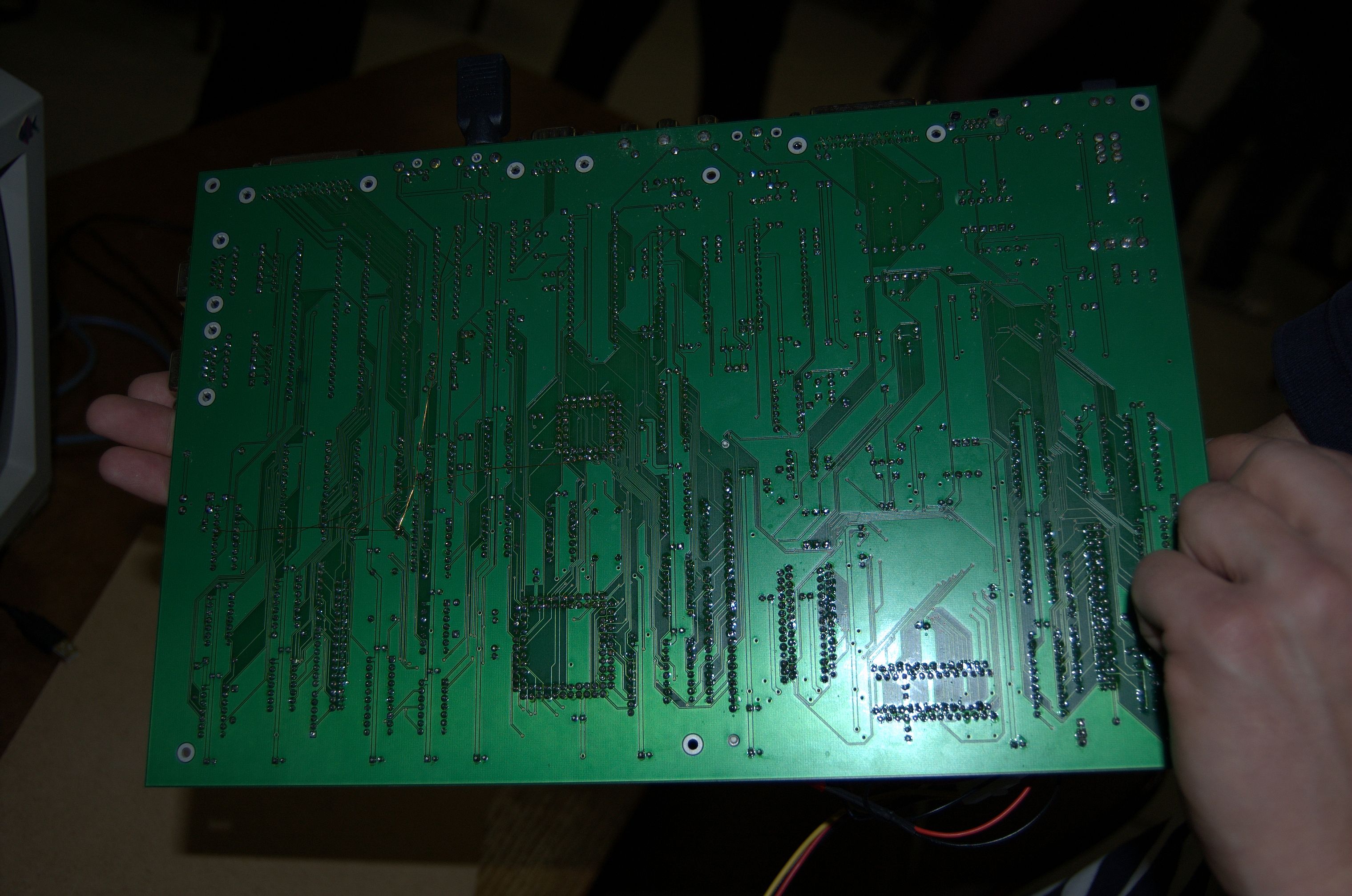

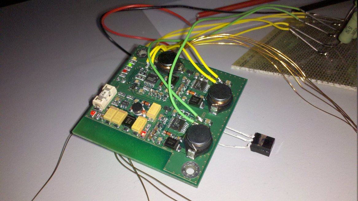

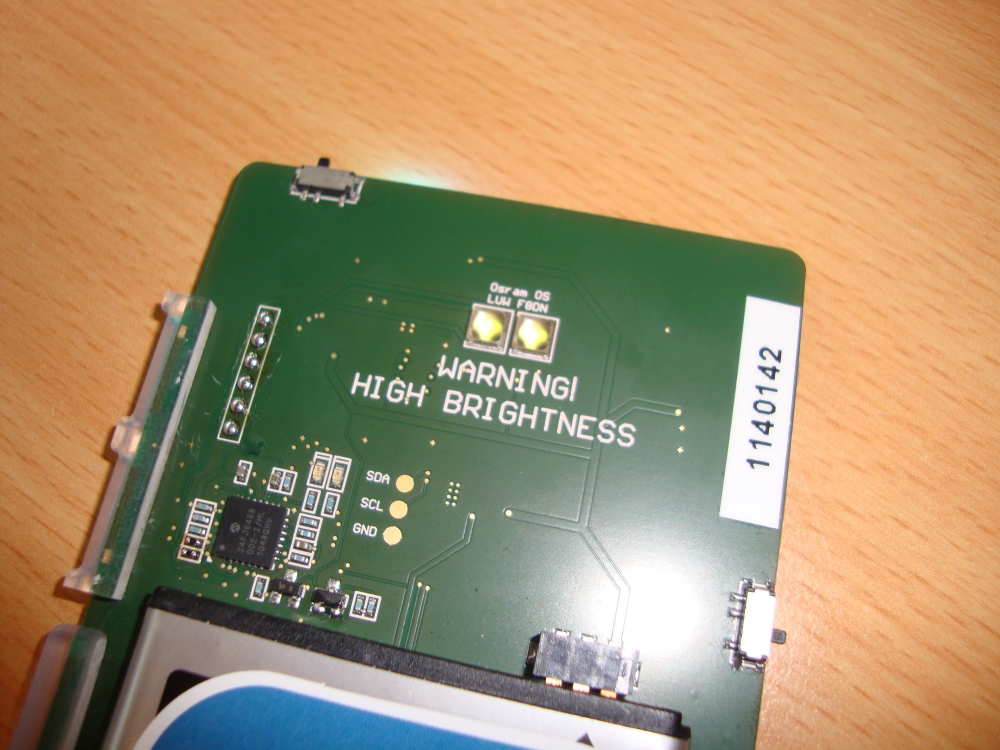

von Jankey (Gast)

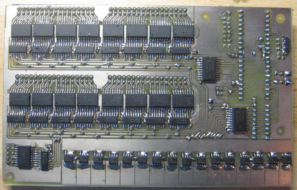

@Martin: Dient zum Demonstrieren von Treiberbausteinen die in Handy's
eingebaut werden. zb Hintergrund beleuchtung von LCD Displays, oder RGB
Indikation während dem der Hauptprozessor ausgeschalten ist, oder auch
Blitzlicht. Auserdem Lichtsensor mit integriertem Prox + Kapazitiver
Sensor. Als Designtool benutze ich übrigens Altium.
Und sorry wegen der grossen Auflösung.
lg

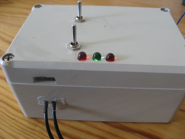

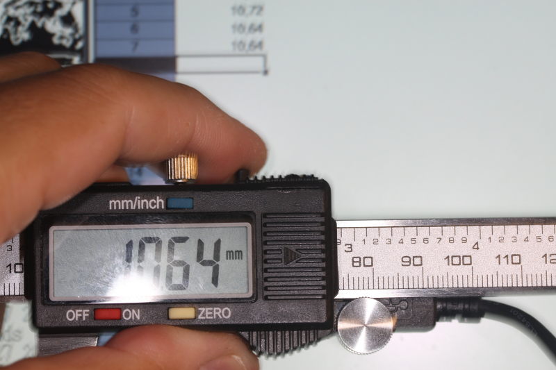

von Volker B. (Firma: L-E-A) (vobs)
hier ein etwas älteres Wochenend-Bastelprojekt, ein Messschieber mit
USB-Interface, das auf Knopfdruck den angezeigten Messwert an den PC
überträgt, der die Daten dann als Eingabe von einer Tastatur
interpretiert.
Der USB-Code stammt im Wesentlichen aus dem Easy-Logger-Pojekt von vUSB
(http://www.obdev.at/products/vusb/easylogger.html) und läuft auf einem
ATtiny45, der ohne externe Beschaltung auskommt.
Die Decodierung des synchronen seriellen Datenformats des Messschiebers
erfolgt mit Unterstützung des USI (Universal Serial Interface), dem
sowohl des Taktsignal als auch die Daten des seriellen Signals des
Messschiebers zugeführt werden, wobei die Pegelanpassung durch die
beiden Komparatoren eines LM393 bewerkstelligt wird.
Ein Schaltplan existiert leider nur in einer kaum lesbaren Form als
Bleistiftzeichnung auf einem "Fresszettel".
Grüßle,
Volker.

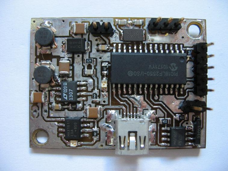

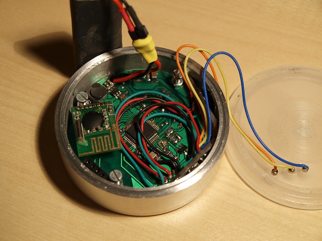

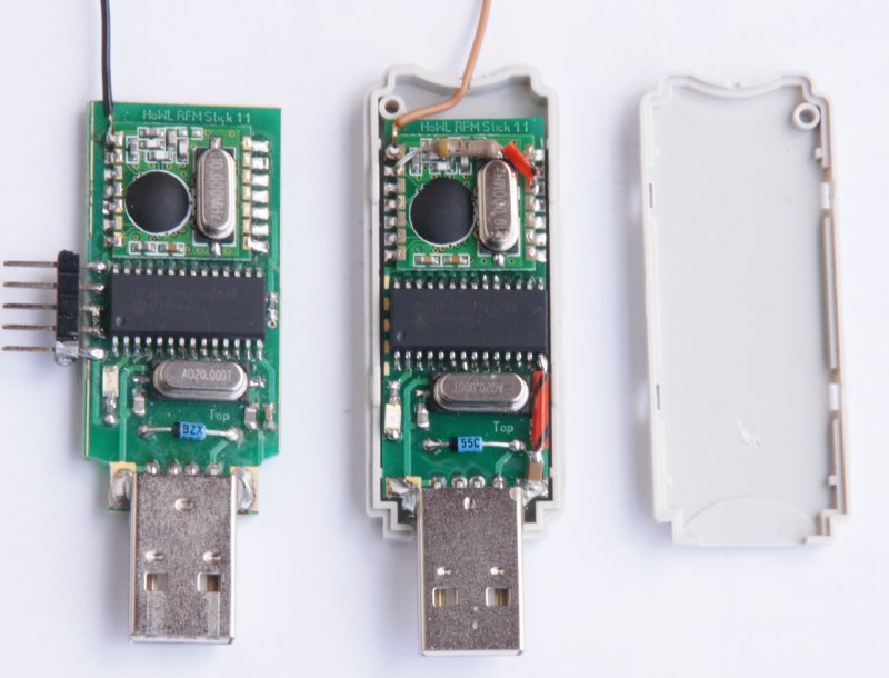

von Holger W. (holgerw)
hier mal mein RFM12 USB Stick.
Zum Einsatz kommt ein PIC 18F2550.
Der PC fragt über den Stick verschiedene Temperatursensoren ab und
verteilt die Uhrzeit an diverse Geräte. Funksteckdosen lassen sich auch
darüber schalten.
Links der erste Prototyp noch mit ICSP Schnittstelle, rechts die etwas
brutal zurechtgefeilte Platine für den Einbau in ein Stickgehäuse.
Dadurch mussten auch 2 Bauteile weichen, die dann bedrahtet hinzugefügt
wurden.
Es ist ein Bootloader integriert und die Software kann per USB upgedated
werden.
Holger

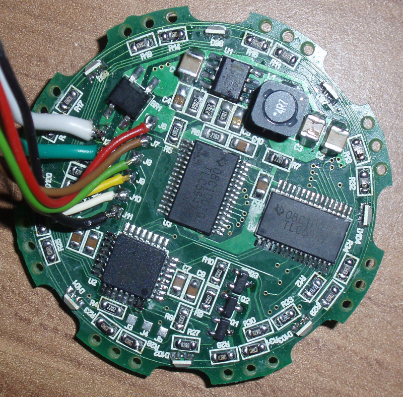

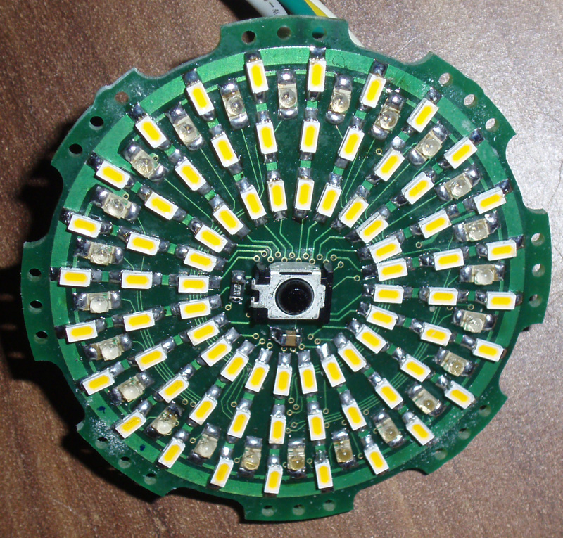

von Maik M. (myco)
Mein letztes fast fertige Projekt:
IR steuerbarer MR16 Spot mit
- 72 warmweißen ultrahellen LEDs á 24 Kanäle (Konstantstrom) @12V
- 24 roten hellen LED á 24 Kanäle (Konstantstrom) @3.3V
- 8 RGB LEDs auf der Rückseite im Multiplexbetrieb @3.3V
- 12V -> 3.3V Buck
- 7.2Watt bei voller Ansteuerung
- weit über 200 Lumen warmweiß
- verschiedene Animationen und Kombinationen
von gaast (Gast)
Simon K. schrieb:
> Was zur Hölle ist denn ein "Smartphone Technology Demonstrator"?
Dem Aufdruck nach sollte es ein Demoboard von austriamicrosystems sein.

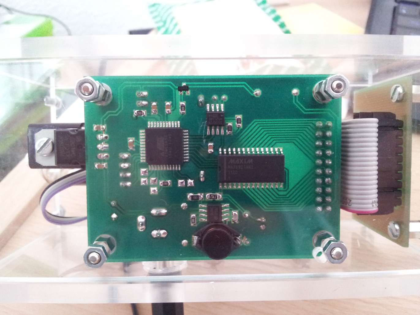

von Patrick W. (pawi777)

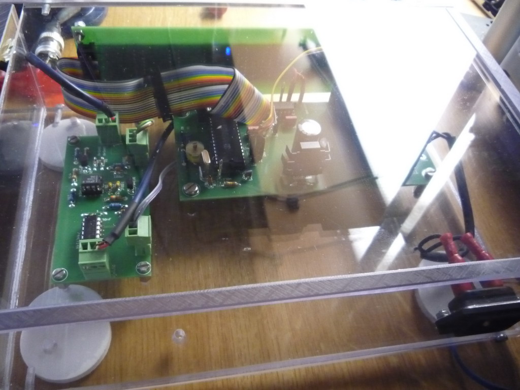

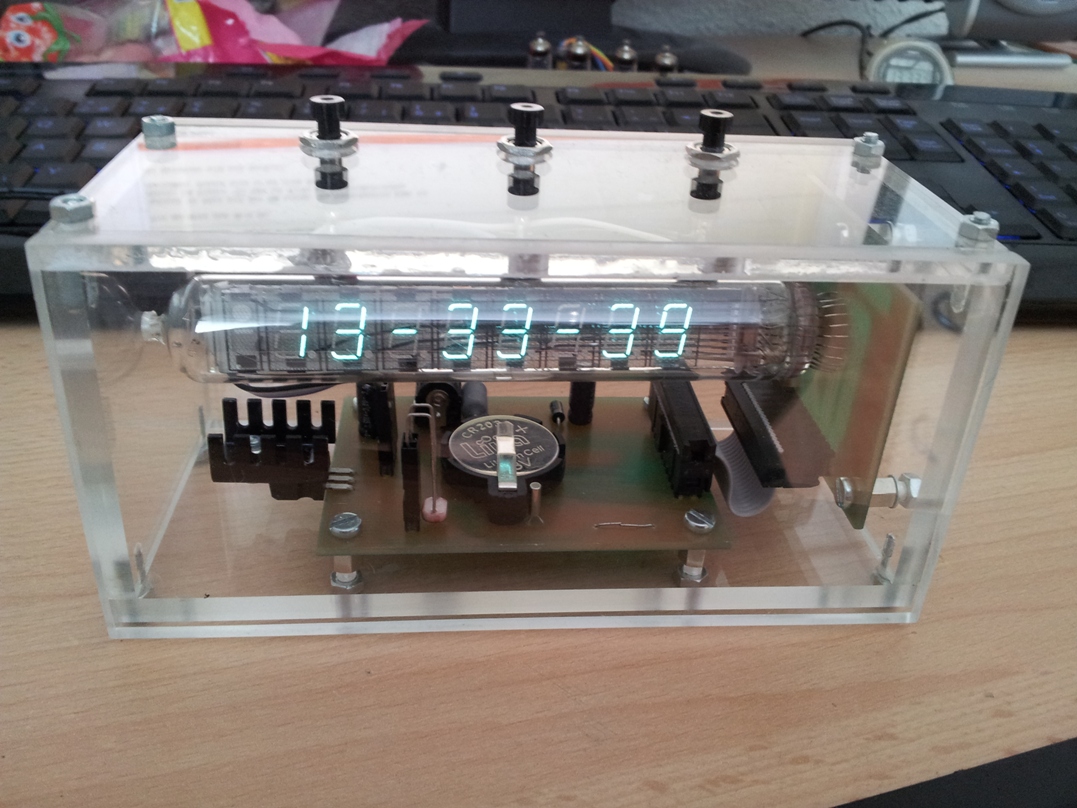

Hier ist meine IV-18 Uhr. Als Treiber habe ich auch einen MAX6921
verwendet, als Controller einen AtMega32, als RTC einen DS1307 und als
Step-Up einen MC34063. Die Platinen sind beide selbst gelayoutet und
geätzt, der Lötstoplack ist Bungard Dynamask. Wie man sieht, ist auch
ein LDR verbaut, dadurch passt sich die Displayhelligkeit automatisch
an. Wird einer der Taster kurz gedrücht, zeigt die Uhr das Datum an,
wird der linke oder der rechte lange gerdrückt, kann man die Zeit bzw.
das Datum einstellen. Die Drahtbrücke wird noch durch einen Widerstand
von ca. 50 Ohm ersetzt, um den Heizstrom etwas zu reduzieren. Ich hatte
vergessen diesen zu bestellen. Das Gehäuse ist mein erster Versuch mit
Acrylglas und deshalb etwas fehlerhaft und ungenau, sobald ich aber eine
gute Tischkreissäge habe, werde ich es ersetzen.
von Jörg S. (joerg-s)
@Maik M.
Sitzen da auf der Controller Seite auch noch LEDs?
von Maik M. (myco)
Jörg S. schrieb:
> @Maik M.
Ja, die 8 RGB-LEDs sind ringsherum bei den Platinen-Einschnitten. Das
sind Side-LEDs, die nach außen strahlen und quasi eine indirekte
Beleuchtung geben. Bei Chrom-Einbauringen funktioniert's ganz gut.
Und das ist hell genung?
von gaast (Gast)
Sollte ca. einer 25W-Birne entsprechen.
von Michael H. (michael_h45)
200 Lumen macht ordentlich Dampf!
Maik, was kostet dich denn so ein Einsatz?
von Maik M. (myco)
Zur Helligkeit: In meinem Bastelzimmer, hatte ich Halogenspots mit 25
Watt, die ich später durch 200 Lumen LED-Spots ersetzt haben (die waren
heller als die Halogen), und der Eigenbau ist bedeutend heller als ein
solcher Fertig-LED-Spot. Das Bild was ich oben eingefügt habe
(white.jpg), da sind nur 3 LEDs eingeschaltet und auf 20% gedimmt, viel
mehr ging nicht, da die Kamera dann kein Fokus mehr bekam.
Das hatte ich in der Beschreibung noch vergessen: Die weißen und die
roten LEDs sind dimmbar.
Die Bauteile kosten pro Platine 44,27 Euro, die Platine selbst kostet
bei größeren Anzahlen 3 Euro...
von Sebastian (Gast)
Gefällt mir sehr gut. Ich hätte da noch Fragen und Anmerkungen.
Wie steuerst Du die Helligkeit der Röhre?
Die Heizung nimmt sich ihren passenden Strom normalerweise selbst. Warum
der Widerstand? Welche Spannung liegt an? Ich habe dafür einen LE33CZ
benutzt, den man aber durch einen Spannungsteiler oder eine Zehnerdiode
ersetzen könnte.
Auf den MC34063 kann man gut verzichten. Bei meiner Uhr (etwas weiter
oben) verwende ich einen einfachen Boost Converter, in etwa wie hier
gezeigt:
http://www.ladyada.net/library/diyboostcalc.html
Funktioniert prima und würde in Deinem Fall die Platine noch kleiner
werden lassen. Helligkeitssteuerung über Software ist ebenfalls sehr
einfach. Allerdings versorge ich die Schaltung mit 9V.
Wenn ich etwas geschickter wäre, würde ich mich auch mal an  einen
SMD-Aufbau wagen. Ich denke, man könnte alles auf eine kreisförmige
Platine um die Röhre herum reduzieren.
Danke :)
Der MAX6921 besitzt einen BLANK Eingang, PWM vom ATMEGA ran und fertig.
> ersetzen könnte.
Es liegen 5 Volt an(vom 7805), das ist etwas zu viel, weil der Draht
bereits sichtbar(nur im Dunkeln) glüht. Natürlich bietet der Widerstand
nicht in dem Sinne eine Stromregelung, aber er vermindert die
Heizleistung und entlastet den 7805. Weil dann die Spannung an der
Kathode auch geringer ist, sollte auch der Helligkeitsunterschied
zwischen der linken und rechten Seite kleiner werden, aber man sieht ihn
auch so nur ganz wenig, eigentlich nur wenn es sehr dunkel ist.
Bist du sicher, dass das mit einer Zener gut kommt? es fliessen gut und
gerne 100mA.
> gezeigt:
naja, viel weniger platz braucht das auch nicht und ich finde es so
praktischer, da ich die Spannung eh nicht per Software beinflusen muss.
SMD ist gar nicht so schwierig, zumindest 0805. Auch die SO und TQFP
gehen mit etwas übung problemlos, zumindest wenn man Lötstop hat. Es
gibt hier im Wiki einen guten Artikel dazu. Ich finde es lohnt sich
sehr, weil man viel weniger bohren muss und alles viel kleiner
hinbekommt.
Gruss Patrick
Ja, das habe ich mir gedacht. Bei meiner Version wird er halt nicht
benötigt.
Das ist in der Tat zuviel. So um die 3 V sollten es eigentlich sein.
> gerne 100mA.
Keine Ahnung. Ich wollte das oder einfach einen Widerstand mal
ausprobieren. Wie geschrieben, ich nehme momentan dafür eine LE33CZ, der
braucht dann aber auch wieder zwei Kondensatoren. Ein einfacher
Widerstand würde natürlich den wenigsten Platz einnehmen. Ich denke
schon etwas in Richtung IW-12/22 oder so, die haben sogar noch eine viel
geringere Heizspannung.
Ok, er verkraftet aber auch nur 40V. Wenn es etwas heller leuchten soll
brauchst Du dann doch einen passenden Transistor und dann sind es schon
ein paar mehr Bauteile. Da ich mal eine Version mit MC34063 gebaut habe,
weiß ich, dass auch etwa 40V reichen. Ein kräftigeres Leuchten erzielt
man aber schon mit höheren Spannungen.
SMD ist halt so eine Sache, den MAX und den ATmega würde ich mir schon
zutrauen, aber der Kleinkram ist so fummelig. Da ich eh nicht selber
ätze, stört mich das Bohren nicht so (kostet halt ein paar Euro mehr).
Mir ginge es dabei nur um die Größe.
Danke für Deine Rückmeldung.
Ich messe ca. 32 Volt am Ausgangskondensator und die Helligkeit reicht
völlig aus. Die 5 Volt Heizspannung habe ich aus dem
Datenblatt(inoffiziell, nicht das russische original). Da ich ich die
Röhre schon getestet habe, bevor ich die Uhr designed habe, wusste ich,
dass es etwas viel ist und habe deshalb im Layout den Widerstand
eingeplant, aber mit 3 Volt hat sie bei mir kaum mehr geleuchtet bei 32
Volt Anodenspannung und höhere Spannungen standen mir nicht zur
Verfügung. Ich denke man muss da einfach die richtige Kombination
finden, wenn man mehr heizt braucht man logischerweise weniger

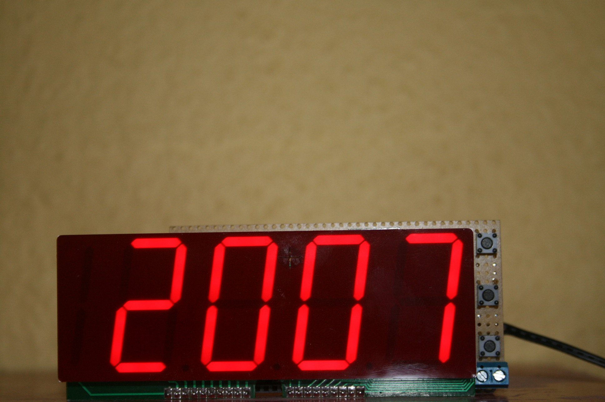

Hier mal mein 3-Tage-Sommerferien-Projekt:
Eine Uhr mit extragroßem LED Display
Features:
* Datumsanzeige
* Temperaturanzeige (LM335)
* Uhrzeitsanzeige (wer hätte das gedacht ;))
Hardware:
* Attiny44A
* 4,5 stelliges LED Display (die 0,5 Stelle wird nicht genuzt)
* 2x Schieberegister
* 2x ULN2803
Baupreis: ca. 5€
von 900ss (900ss)
> Baupreis: ca. 5€
Ne Brille wäre teurer gewesen um eine kleine Uhr abzulesen ;-)

Ach, das mit dem galvanisieren ist wirklich nicht schwer. Hatte das in
irgendeinem anderen Thread hier auch mal kurz angerissen. Anbei mal drei
Bilder. plated_tinned.jpg war ebenfalls ein Kunstprojekt. Da ging es um
kleine "carts" die an einem Seil langfahren, und dabei MP3-Sounds von
einer SD abspielen, sowie per PWM Lampen ansteuern. Das ganze mittels
RFM12 Modules über Funk gesteuert. Die größere der beiden ist für das
Cart, die kleinere das USB<->RFM12 Board das am Computer angeschlossen
wird. platine_1*.JPG war ein "Tauchcomputer" für Modell-U-Boote. Also
ein Datalogger der den Druck aufzeichnet, war ein Kundenprojekt das
schnell gehen musste, daher habe ich die Prototypen-Platine selber
hergestellt.
Der Prozess selber ist nicht sonderlich schwer. Doppelseitiges
Platinenmaterial mit 18µ Kupferauflage. Passgenau bohren. Löcher mit
Carbon-Leitlack auffüllen, anschließend mit Staubsauger leersaugen. Dann
in den Ofen um den Lack zu härten. Platine säubern (überschüssigen Lack
auf dem Kupfer abschleifen). Ab ins Galvanik-Bad (einfaches
Kupfersulfat-Bad), Anoden reinhängen, Strom drauf, warten. Dabei die
Platine im Bad schwenken, so das die Flüssigkeit schön durch die Löcher
spült. Das geht mit einem ollen Tisch-Schwenkventillator ganz
hervorragend. (Flügel ab, natürlich). Tenting-Resist auflaminieren,
belichten, entwickeln, ätzen. Fertig ;) Dann noch nach Geschmack
verzinnen, Lötstop, etc.
Grüße,
Chris

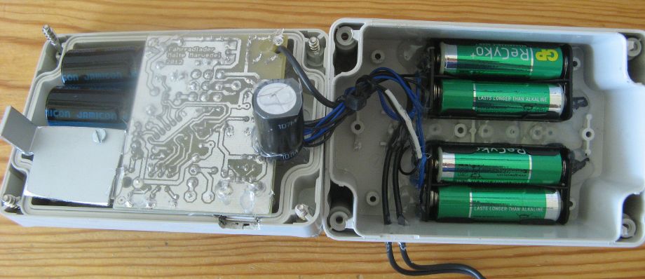

Hier mal zwei Kunstwerke aus diesem Jahr. Das erste ist ein
Bauteilsortiment, welches alle vorhandenen Bauteile auf einen Blick
zeigt, passend ins Ivan Ikea Regal. Ich hätte gerne noch ein weiteres
Sortiment für Schrauben & Co.
Das zweite ist ein Ladegerät für den Narbendynamo des Fahrrad. Wahlweise
können 2 oder 4 NIMH Akkus geladen werden. Ein ATTiny48V regelt den

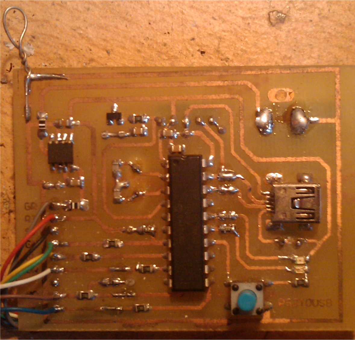

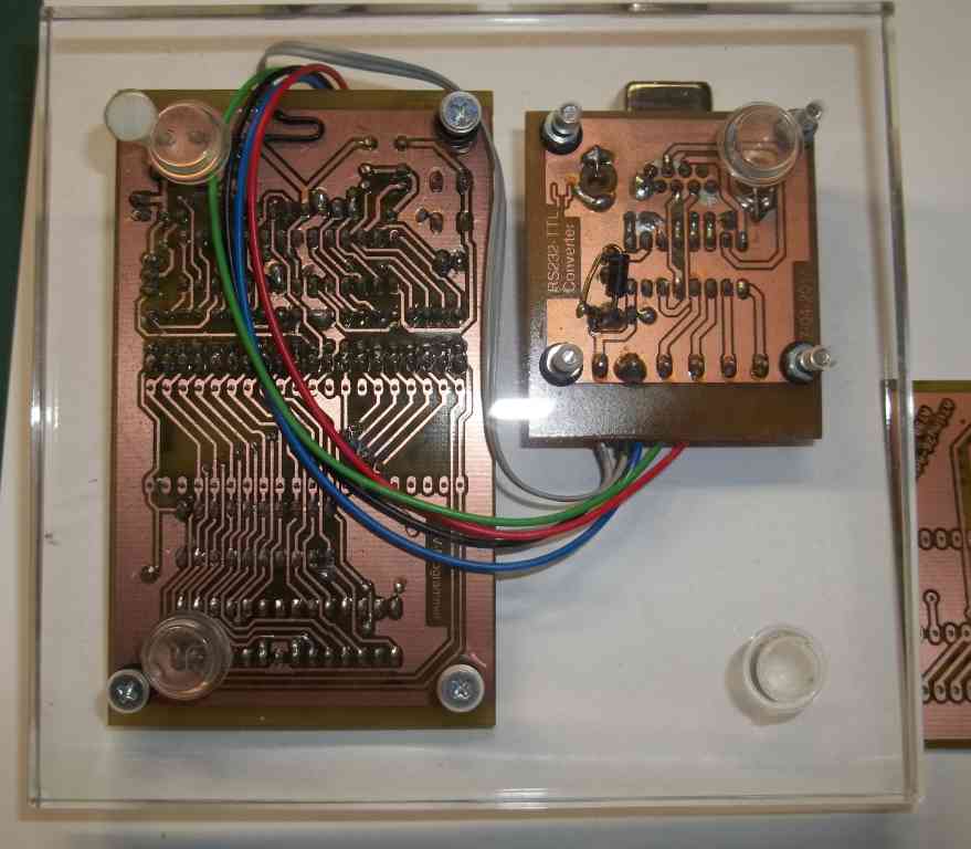

von Bastelfritze (Gast)
Hier mal quick and dirty ein PS2TOUSB Converter. Damit lässt sich ein
PS2 Controller per USB an den PC anschliessen. Die MCU ist ein
PIC18F14K50.
Bastelfritze

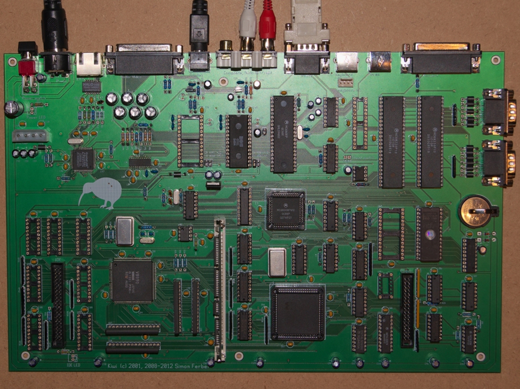

Hier mein aktuelles Projekt. Ein wannabe 80er Jahre Computer auf MC68008
Basis mit Video, Sound, Netzwerk, Joysticks, ATA/IDE, Floppy, ...
Bei YouTube gibt es auch noch ein paar kleine Videos dazu:
http://www.youtube.com/watch?v=Q7Wmt7UEXtc
Bogo
von Martin S. (sirnails)
Beeindruckend!

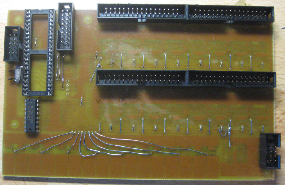

von Thomas T. (knibbel)

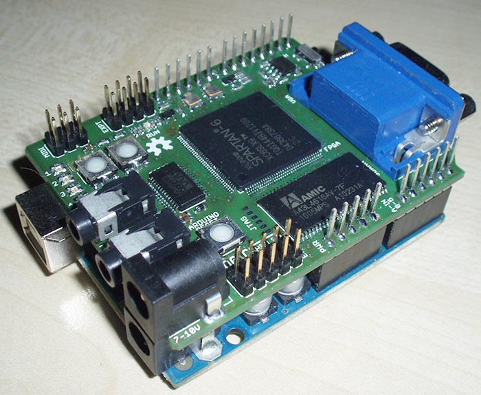

auch ich möchte hier kurz mein aktuelles Hobbyprojekt vorstellen:
Grob gesagt ist es ein "Spartan 6"-Board zum Experimentieren, in
Eurokartengröße auf einer zweilagigen Platine (gezeichnet mit Eagle (Non
profit Version)).
Folgende Features sind vorhanden:
* XC6SLX9 "Spartan 6"-FPGA (mit mindestens einem Abblock-C pro VCC-Pin)
* externes 512KByte statisches RAM (leichter zu handhaben als ein DRAM)
* externe 68000-CPU (verbunden mit RAM und FPGA)
* SPI-Configspeicher
* 25MHz-Oszillator (auf der Unterseite, bei Bedarf: 50MHz)
* VGA-Video (12 Bit, jede Farbe hat 4 Bit Auflösung)
* Mini-PS/2-Buchse für Tastatur oder Maus (5V oder 3.3V)
* Atari-Joystickanschluß
* Serielle Schnittstelle (RS232)
* separate USB-Schnittstelle (Slave)
* User-Taster
* User-LED
* zwei Pinheader für eventuelle Erweiterungen (z.B. D/A-Wandler auf
Daugterboard)
* 6-poliger Pinheader für den Anschluß des Programmiergerätes
Zusätzlich sind über eine interne SPI-Schnittstelle und einem MAX6954
als Treiber/Interface-Baustein folgende Komponenten angeschlossen:
* 8 LEDs
* 8 Siebensegment-Anzeigen (Alle Segmente & Dezimalpunkt)
* 8 Taster
* 8 Schiebeschalter
Als Versorgung dient ein stabilisiertes 5V-Netzteil. Kosten für das
komplette Board (alle Bauteile, Platine, exklusive 5V-Netzteil) belaufen
sich überschlagsmäßig auf 100 EUR.
Konkrete Aufgaben gibt es für das Board zur Zeit nicht. Ist ja auch eher
zum Spielen und Experimentieren ...
Im Moment bin ich am Testen der einzelnen Schnittstellen. Für die
Anzeigen und Taster/Schalter schreibe ich in nächster Zeit ein
universelles Modul, welches die Kommunikation mit dem MAX6954 übernimmt,
damit man sich nicht jedesmal darum kümmern muß. Ein Testdesign läuft
jedoch schon.
Gruß,
Thomas
von Steffen H. (avrsteffen)
Thomas T. schrieb:
> Hallo,
Schickes Board - Schreib mal ob alles soweit funktioniert hat, wenn du
alles getestet hast.

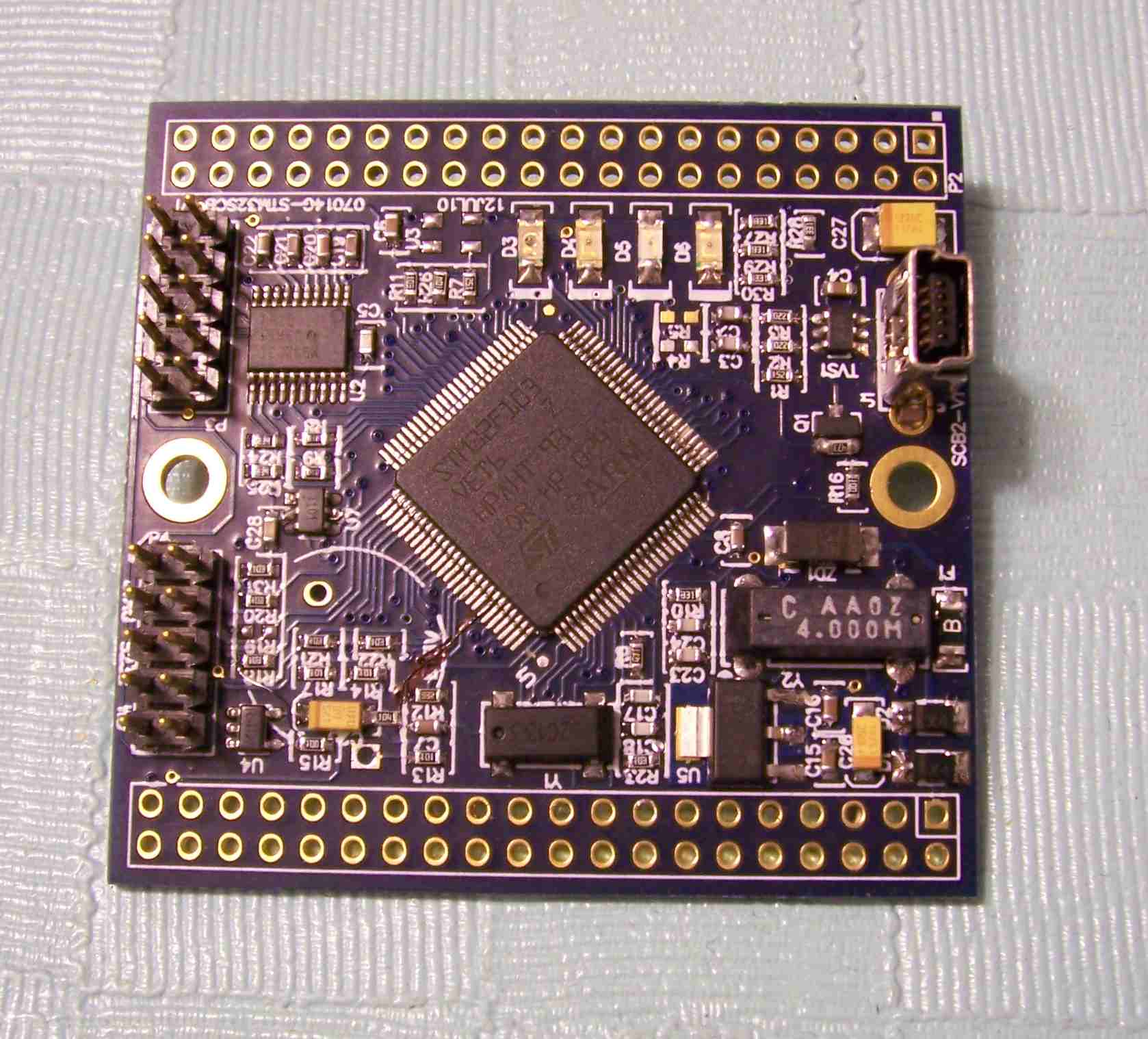

von Gerhard O. (gerhard_)
Vorgestellt hier ist meine neueste Einsteckplatine für den STM32F10Vx
MCU.
An zusätzlichen Bauteilen sind vorhanden.
MAX3223 RS232 Transceiver mit Anschluss Flag
TMP101 Temperatursensor + (Interner STM32 Die Sensor ist auch vorhanden)
AT24C08 EEPROM
LM4132 3V Referenz für ADC
4 Monitor LEDs
Mini JTAG 5x2 Buchse nach einem Vorschlag hier im Forum mit RS232 (Siehe
Bild)
RTC Knopfzelle und Uhrenquarz
USB Device Port Anschluss
5V auf 3.3V Spannungsregler
Alle IO Pins haben nach außen hin einen 100 Ohm Serienwiderstand zur
Strombegrenzung und anderen Gründen.
Eine Experimentieranschlussplatine ist zur Zeit in Arbeit.
Gruss,
Gerhard

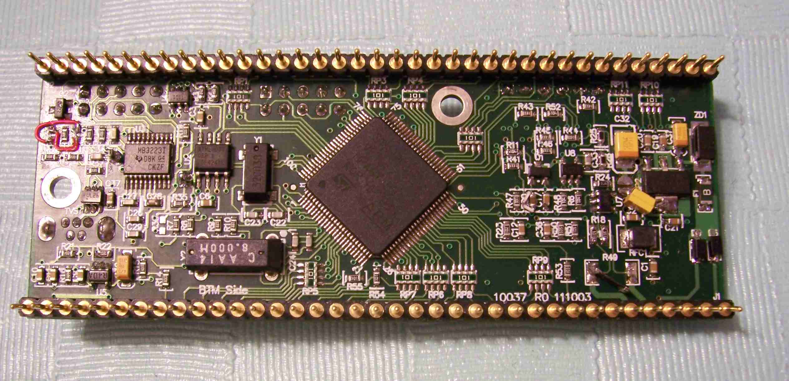

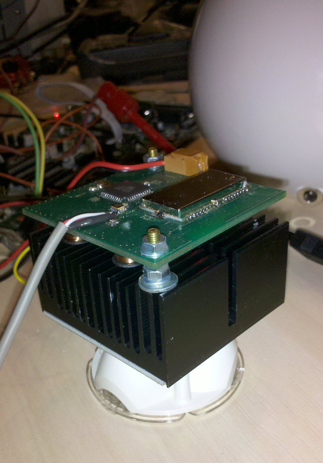

Vorgestellt hier ist eine STM32F10Vx Einsteckplatine mit ähnlichen Daten
wie die vorhergehende STM32-MINI Platine aber mit ZIGBEE Radio Modul auf
der Oberseite und einem INA138 High Side Strommesszweig.
von Mw E. (Firma: fritzler-avr.de) (fritzler)
Wie mans von nem Prototypen erwartet, Fädeldraht und quer eingelötete
Bauteile ;)

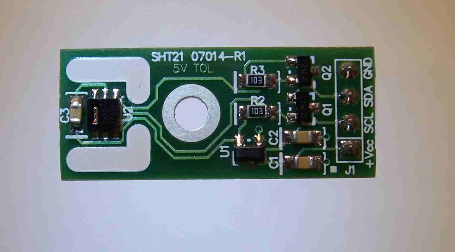

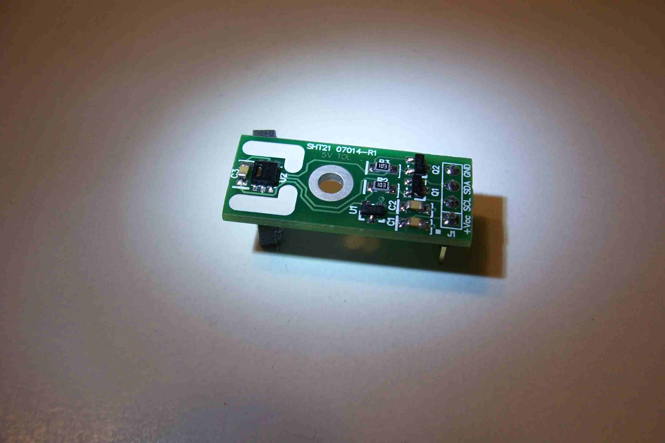

Hier ist eine SHT21 Sensor Platine zum leichten Anschluss bei der
Entwicklung. Um den Teil auch mit 5V betreiben zu können ist ein 3.3V
Spannungsregler und ein MOSFET Pegelwandler zwischen der Sensor 3.3V
Seite und der 5V Seite. Leider übersah der Bordhersteller die
Aussparungen beim Sensor.
Der SHT21 ist relativ leicht von Hand einzulöten wenn man beim
Platinenentwurf unter dem Sensor ein kleine 2mm Pad einfügt die man dann
von unten her verlötet um mit der Center-Pad des Sensors Verbindung zu
bekommen. Man muss das allerdings schnell machen. Besser geht es
natürlich im Reflow Verfahren obwohl der Sensor danach konditioniert
werden muss. Das Datenblatt erwähnt allerdings dass die Center-Pad schon
mit dem Vss Anschluss verbunden ist und das Anlöten nicht unbedingt
notwendig sei (Zumindest für die FW Entwicklung spielt das keine Rolle.)
Der Sensor funktioniert sehr gut. Ich habe übrigens seit 2002 einen
SHT15 in meiner Wetterstation. Die Messwerte sind nach all diesen Jahren
immer noch sehr übereinstimmend mit den Werten der
Flugplatzwetterstation nur ein einige hundert Meter weit entfernt.
von Benjamin K. (benjamin92)
> Bauteile ;)
Wenn ich mich an meine Abschlussprüfung von vor 3 Monaten
zurückerinnere, dann sehe ich so was ähnliches vor mir.
Wir sollten ein Ladegerät zusammenlöten, aber unser Lehrer hatte es
nicht geschaft, die Platinen bis zur Prüfung fehlerfrei zu machen, das
war anscheinend schlichtweg unmöglich für ihn. Ergebnis war, dass das
Werkstück bei niemanden funktioniert hatte, denn es waren trotzem noch
Fehler im Schaltplan und so. Naja, wenigstens haben wir die Geräte dann
bei der Benotung von einem anderen Lehrer repariert bekommen, jetzt
funktioniert es.
Interessant... hat der Bestückungsdruck um den Sensor eine Bewandtnis?
Auf den ersten Blick hats bei 256 Farben wie gefräst ausgesehen.
Michael H. schrieb:
Das hätte gefräst sein sollen. Obwohl die Frässpur im Layout vorhanden
war hat der CAM Bearbeiter es leider übersehen. Na ja, zur FW
Entwicklung macht es nichts aus. Für eine wirklich Sensoreinsetzung wäre
es natürlich besser.
>> Bauteile ;)
> funktioniert es.
Hier sind noch ein paar Erklärungen warum sich nach der Herstellung der
Bord ab und zu Änderungen ergeben und dass man beim Einsatz nicht immer
alles voraus sieht:
Bis auf die zwei roten Drähtchen um einen überkreuzten Anschluss der
CTS/RTS IO Leitungen zum MAX3223 ist mit der Bord nichts falsch. Die
beiden anderen Mods waren Anwendungsbedingt. Der Messwiderstand des
INA138 im Bild steht nur hoch weil der auf der Hauptplatine schon
vorhanden ist und deshalb die Anschlüsse nur zur Messung gebraucht
wurden.
Zusätzlich fehlte ein Gate/Source Ableitwiderstand welcher beim RESET
den MOSFET-P-Channel Leistungsschalter garantiert im Aus-zustand
verhelfen sollte. (Deshalb die beiden Widerstände.)
Der seitlich eingebaute Tantalum war nur zum Test mal eingebaut und ist
nicht notwendig. Ursprünglich verursachte der Einschaltstromstoß des FET
Schalters einen nicht vorhergesehenen RESET wegen der Aufladung einiger
Cs im der externen Beschaltung. Das wurde von mir nicht vorausgesehen.
Nachdem die Einschaltzeit des MOSFETs von einigen us in den 10ms Bereich
verlangsamt wurde, konnte der Hauptschaltregler den Einschaltstromstoß
der 3.3V Last mühelos ausgleichen. Die Brownout Schaltung des MCUs
reagiert außerordentlich empfindlich auf momentane Einbrüche der 3.3V
MCU Versorgungsspannung. In meiner Anwendung wurde der eingebaute
5V->3.3V Regler nicht benützt und durch einen externen 3.3V Schaltregler
ersetzt.
Man schafft es leider nur selten eine perfekte erste Platine auf die
Beine stellen weil man manchmal nicht genug externe Einflüsse in
Betracht zieht. Die zweite Platine ist nun 100% in Ordnung.
Gruß,
Gerhard
von Stefan (Gast)
Die Brownout Schaltung des MCUs reagiert außerordentlich empfindlich auf
momentane Einbrüche der 3.3V MCU Versorgungsspannung.
So soll es ja auch sein.
Leider reagieren Schaltregler etwas langsam auf plötzliche
Laständerungen (In meinem Fall 35mA->150mA). Durch langsameres
Hochfahren der Last (10ms) und zusätzliche Vergrößerung der
Stützkapazität des Reglers ließ sich das Problem lösen. Am Oszi konnte
man dass sehr schön sehen wie die Spannung ursprünglich momentan beim
einschalten auf 2.5V absank.

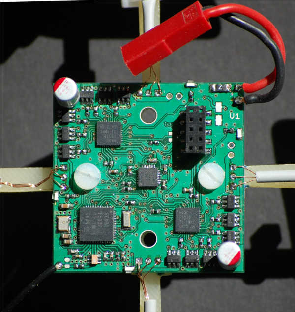

Mein neuester MSP430-Quadrocopter!
Gewicht: 56g mit Akku
Flugzeit: 12 min, Akku: 2 Zellen 350mAh
Flugregelung und Fernsteuerung: CC430F5137 (868MHz)
Sensor für Drehraten und Beschleunigung: MPU-6050
BLDC-Steuerung: MSP430F5172 für je zwei Motoren
(sensorless, back-EMF über ADC)
Motoren : AP-03 vom Hobbykönig aus Fernost.
Bisher werden nur die Drehraten zur Stabilisierung genutzt. Das größte
Bauteil ist eine Buchsenleiste im 2mm-Raster für die drei Debug-
Schnittstellen der MSPs.
Als Entwicklungskit für die MSPs habe ich ein ez-Chronos und
MSPGCC+Eclipse unter Windows benutzt.
Sach mal Johannes: Sind dad BGAs, die Du von Hand gelötet hast?
von Michael D. (etzen_michi)
Schaut für mich nach QFN aus.
von Johannes K. (uio236)
BGA kann ich noch nicht von Hand löten. Das sind QFN mit 0.5 und 0.4 mm
Raster. Die Pads sind etwas klein geräten, man sieht sie nicht von oben.
von Michael D. (mike0815)
ja Hochachtung, das ist "Kunst"
Gibt's da ein Video, um das Teil mal in Aktion zu sehen???
Gruß Michael
Wow! Schön gemacht. Vor allem leicht. Allerdings dann nicht für draußen
geeignet oder nur sehr bedingt.
Hast du die S/W der Regelung und Ansteuerung der Motorregler selber
geschrieben oder gibt es im Netz dazu ein Projekt? Ich meine es gibt ja
das Mikrokopter aber das baut auf AVR.
Draußen geht es nicht wirklich gut. Muss noch an der Regelung arbeiten.
http://youtu.be/isKKJOhwiLk
> ...Mikrokopter aber das baut auf AVR.
Der eine MSP war durch den CC430 als Sender/Empfänger für 868Mhz bereits
erprobt. Es lag dann nahe, zwei weitere MSP für die Motoren zu
verwenden.  Vor allem sind sie sehr klein aber vielleicht geht es auch
mit AVR so klein.
Die SW baut auf eigener Erfahrung mit BLDCs auf und für den Funk gabs
Beispiele die ich erweitert habe.
Die Lageregelung ist ein sehr einfacher PI-Regler.

PI-Regler? Uff! Wie oft ist er dir runtergefallen bis die Parameter
stimmten? ;-)
Der MEMS-6050 filtert Vibrationen selber raus oder ist unempfindlich
dagegen oder hast du da S/W-Filter nachgeschaltet?
Hmmm... alles sehr interessant :-)
> stimmten? ;-)
Ist öffters runtergefallen. Schlimmer ist es allerdings, wenn es
überraschend am Debug-Interface abhebt.
Der MPU6050 hat einen digitalen einstellbaren Tiefpassfilter und die
Propeller werden mit doppelseitigen Klebestreifen ausgewuchtet bis die
Vibrationen ausreichend klein sind.
von 900ss (900ss)
>> stimmten? ;-)
LOL! Weit kommt er nicht, hängt ja am Kabel ;)
Ist zwar immer noch OT, aber mich interessiert es:
Ich habe mal ein wenig im Datenblatt vom MPU6050 gestöbert. Das ist ja
für solche Anwendungen quasi die "eierlegende Wollmilchsau". Was man da
alles rausholen kann... sogar Quaternionen. Die Dinger sind mir zu hoch.
Welche Daten des Sensors nutzt du für die Regelung? Von ihm schon
zusammengefaßte oder die Rohdaten der Sensoren?
Ein sehr interessantes Projekt was du da aufgezogen hast. Habe auch
schon drüber nachgedacht, einen Quadkopter selber zu bauen, also auch
mit dem Flugregler. Ich bin direkt neidisch ;)
von Markus M. (Firma: EleLa - www.elela.de) (mmvisual)
Wahrscheinlich den Temperatursensor, ab -50°C muss er wieder unter ;-)
Cooles Projekt!

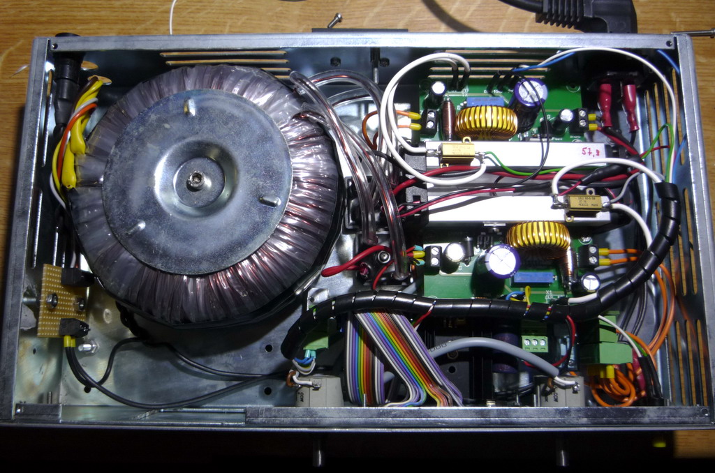

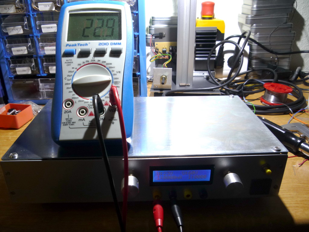

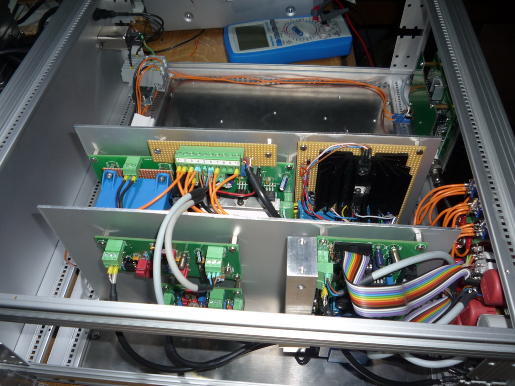

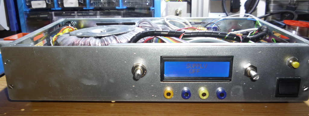

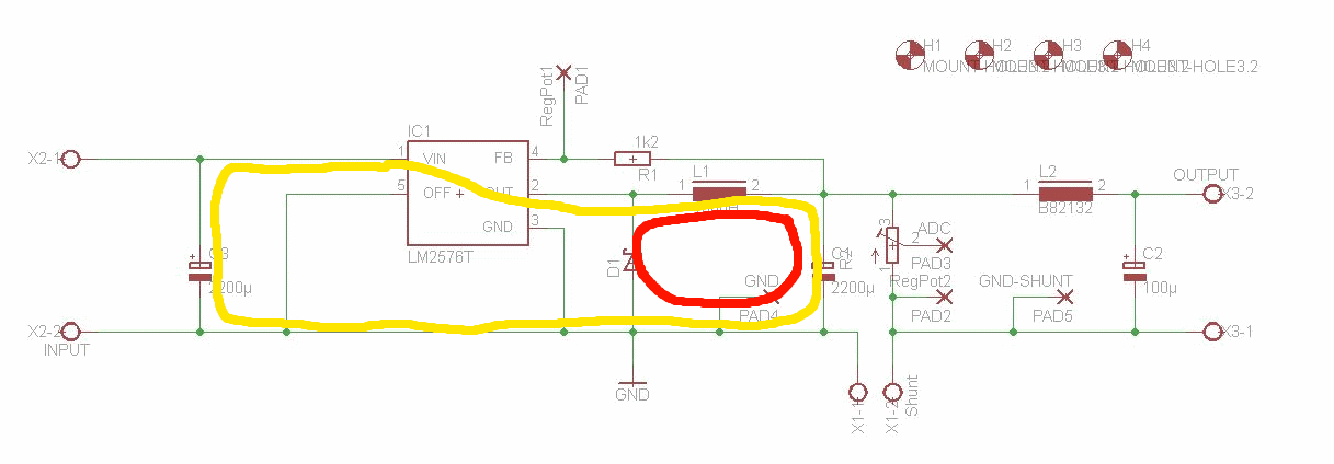

von Thomas D. (thomasderbastler)

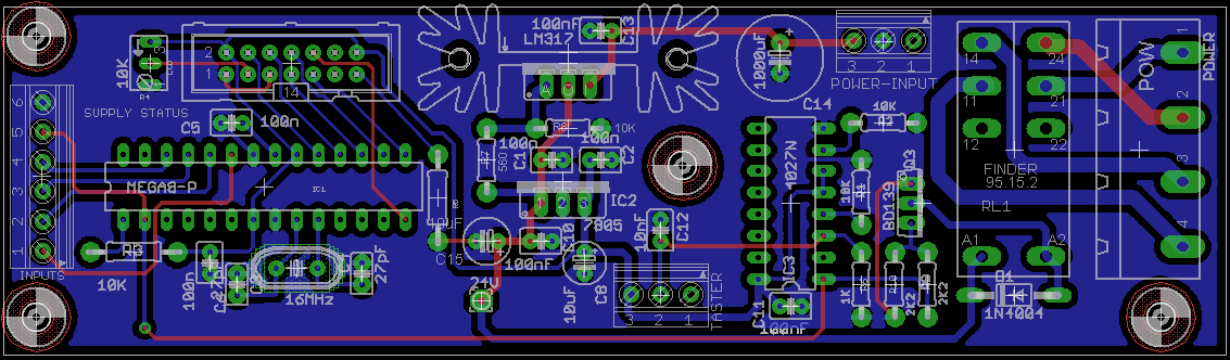

Ein kleines 2 x 60V 2 x 3A Netzteil mit 2 x LM 2576HV-Adj
Spannung und Stromanzeige mit Atmega8

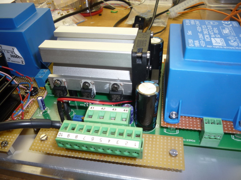

von Michael L. (michaelx)
Wie hast du denn die Potentialtrennung zwischen den Ausgängen gelöst?
Schaltplan?
Es ist kein + - 60V Netzteil sondern 2 x 60V also komplett separate.
für was sind denn die Spindelpotis auf dem Mutterbrett?
Ich nehme mal an, die Spannung fängt bei 1,2V an?
Die Shunt's sind 1%ler, oder?
Wie ist denn so der Ripple bei verschiedenen Lasten und hast du ein
wenig gefiltert bzw. einen Bypass drinnen?
Ich hätte noch eine Strombegrenzung mit eingebaut, dann wäre es perfekt.
Gruß Michael
EDIT: "Das" Gehäuse plus die Anordnung, sieht mal richtig gut aus!
Ich hoffe, das da noch Aluknöppe auf die Potis kommen?!?
von Ingo (Gast)
Beide Ausgänge potentialfrei? Wie hast du dann den Mega mit der Anzeige
da reinbekommen bzw. den Bezug zu Spannung und Strom hergestellt? Über
Trennverstärker? Schönes Projekt, was aber verbesserungswürdig ist, ist
deine interne Verdrahtung. Aber sonst hübsch. Haste davon auch n
Schaltplan, dann kann man auch noch die Funktionen/Umsetzung
begutachten.
Ingo
von Ingo (Gast)
> Schaltplan?
Michael L. schrieb im Beitrag #2818748:
> Ach! Hätte ich jetzt nicht gedacht.
> Nee ehrlich, wozu denn sonst die 2x2 Buchsen! Hältst du mich für blöde?
> Aber ich sehe schon du hast die Frage nicht verstanden ...
Und du scheinbar deine eigene Frage nicht.Was hast du jetzt genau nicht
verstanden? Das der Trafo 2 sekundärwicklungen hat ist sichtbar, was
gibts da noch an besonderer Potentialtrennung der Ausgänge weiter zu
fragen?
Ingo
von Ingo (Gast)
Wenn du deine potentialfreien Ausgänge in Reihe schaltest, den Knoten
+(des einen) und -(des Abderen) als Masse nimmst, hast du eine +/-
Spannung....
Ingo
Mit den Potis stelle ich die Spannung für den ADC Eingang ein.
60V - 5 DC ( Umrechnung im Code )
Korrekt
Korrekt.von der Fa. Dahle.
Oben auf den Aluprofil wie links und Rechts ein kleiner leise Lüfter
sitzt.
Im Leerlauf  ca. 20 mV habe nur gemessen ( bisher ) bei 24V und 2.5A
bricht die Spannung um 0.5V ein.
Schaltung ist 1:1 Datenblatt
Mit Einem Taster schalte ich die Ausgangsspannungen / Klemmen ein und
aus.

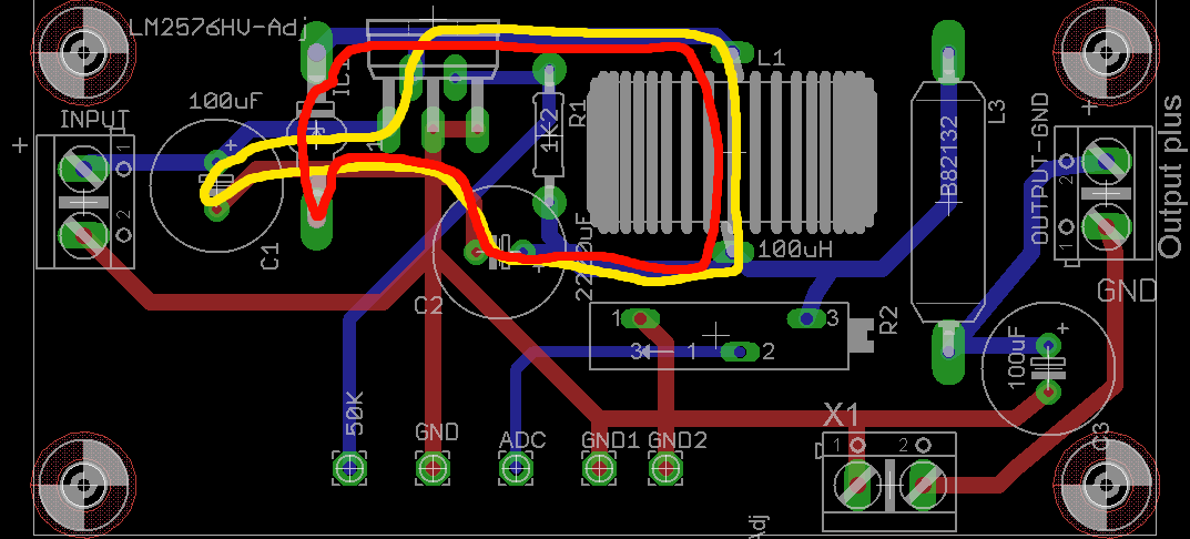

mit dem 100µF am Eingang hast keinen 100Hz Ripple bei Belastung?
Ich habe das Teil ebenfalls gebaut nur eben mit Strombegrenzung.
Allerdings hatte ich heftige 100Hz bei Belastung.
Wenn man den Regler verzögert einschalten lässt (Pin5), darf man einen
fetten Siebelko an den Eingang hängen, was ich auch getan habe und die
100Hz waren dann kaum noch zu sehen.
Dann gilt es eben noch die 150kHz zu minimieren, konnte ich auf 20mV bei
knappen 2A Belastung drücken, allerdings mit 2 Bypässen.
Das darf ja sein.
aha, hatte ich übersehen, das Pic ist etwas zu dunkel.
Gruß Michael
Das Problemchen war beim Netzteil eher die Platzverhältnisse.
Das gehöuse war ja vorgegeben. die beiden Schaltregler plus die Kühlung.
Die Steuerplatine musste ich senkrecht einbauen. Das ganze Ding ist kaum
5 cm hoch.
Aber ich bin zufrieden. Für mich reicht es so, wie es ist.
Ingo schrieb im Beitrag #2818876:
> Woher soll Thomas daraus die eigentliche Frage verstehen? Ich habe
> konkret danach gefragt. Und wenn Michael dann pampig wird gehört sich
> sowas nicht! Ätsch! ;)
> Ingo
Bätsch! :-P - Scheinbar sind wir hier im Kindergarten. :-/
Überleg mal: Alle, außer Bastel-Thomas und dir, haben die Frage aber
schon verstanden. - Nur mal so.
Naja, immerhin bist du ja dann selbst noch drauf gekommen, die
Problematik zu hinterfragen ...
Aber Bastel-Thomas hat sie trotz dem noch nicht beantwortet, weder auf
meine noch deine Frage-Formulierung!
Außerdem ist auch die Frage nach dem Schaltplan noch offen. Kein Wunder,
wenn da wieder über zusammengefummelte Fertigmodule spekuliert wird.
Also Thomas: Wir warten noch auf Antworten ...
Übrigens ist nicht nur die Reihenschaltung beider Ausgänge (an
Bastel-Thomas: + des einen an - des anderen) möglich, auch "- an -" oder
"+ an +" kann Sinn machen (wahrscheinlich dann mit unterschiedlichen
Spannungen).
Ob Bastel-Thomas das mit der Reihenschaltung ausprobiert hat? - Und was
ist dabei wohl passiert? Gab es vielleicht Probleme? Aber wer Probleme
vorrangig in den Platzverhältnissen sieht, hat schon mal mit den
aufgeworfenen Fragen zu kämpfen.
Schau' 'mer mal ...

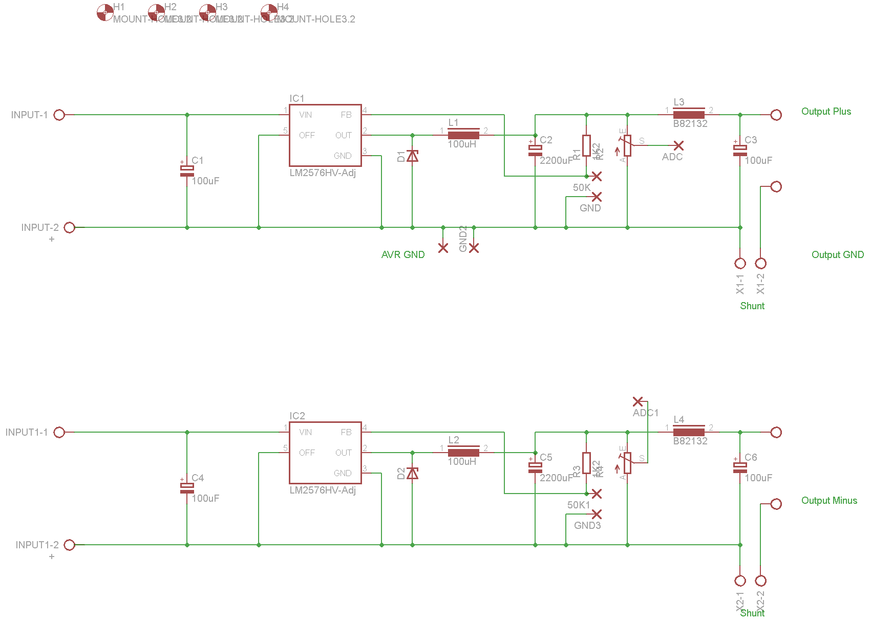

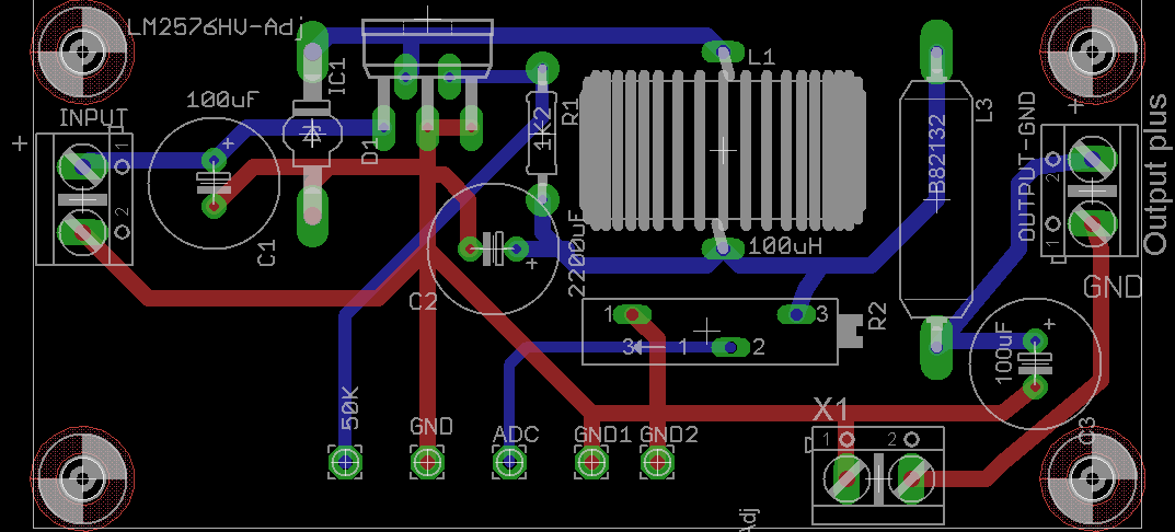

Nun die Pläne...für die Spekulanten
PS : Auf der Regelplatine ist der Widerstand R1 und der reglerpoti
vertauscht.
Die beiden Netzteile habe noch nicht zusammengeschlossen
Gut, dann schließe mal eine Plus-Klemme auf die andere Minus-Klemme und
stelle bei beiden Netzteilen mal die 60V ein.
Und dann einschalten.
> vertauscht.
Danke! Das bestätigt meine Vermutungen, dass du dich mit der
Potentialtrennung noch nicht befasst hast. Die kann man ja auch nicht
sehen, im Gegensatz zu dem Problemchen mit den Platzverhältnissen. Aber
dieses dürfte dann aller Wahrscheinlichkeit nach zu einem echten Problem
werden ...
Ups!
von Jadeclaw D. (jadeclaw)
Und "Piep!-Piep!-Piep!-Piep!-Piep!-Piep!" macht der Rauchmelder.
Entweder Isolationsverstärker zwischen den Reglerplatinen und der
Steuerplatine oder jeder Reglerplatine einen eigenen ATTiny13 als
A/D-Wandler spendieren und diese ATTinies geben die Daten seriell über
Optokoppler an die Steuerplatine. Diese ATTinies sind natürlich entweder
aus der Eingangspannung der jeweiligen Reglerplatine zu versorgen (78L05
mit entsprechend spannungsfesten Transistor als Vorregler oder komplett
potentialfrei aus einem eigenen kleinen Trafonetzteil). Wenn der
Mikrocontroller irgendwann auch Spannung und Strombegrenzung steuern
soll, evtl. ATTiny 44 oder 84 auf den Regelplatinen vorsehen und
Optokoppler für beide Datenrichtungen vorsehen.
Jadeclaw.
von Christian L. (cyan)
Was 20mV? Vrms, Vpeak, Vpp?
Dass die Spannung einbricht liegt daran, dass du den Shunt erst nach der
Feedback-Schleife eingebaut hast. Würdest du ihn in die Regelschleife
mit hinein nehmen, könnte der Regler den Spannungsabfall korrigieren.
Also ich kann keine galvanische Trennung zwischen den Beiden Stufen
erkennen. Eine Reihenschaltung zu 120V ist somit nicht möglich.
Andernfalls zerstörst du dir deinen µC.
LG Christian
von 1234 (Gast)
> ES IST NICHT GEPLANT GEWESEN, EIN + - NETZTEIL ZU BAUEN !!!
davon redet keiner!
Es geht darum ob beide Massen verbunden sind von den Ausgängen. Das sind
sie.
Somit sind beide nicht mehr Potential getrennt. dh. schliesst du Plus
vom Ausgang 1 an Masse vom Ausgang 2 krachts. Bei Potentialtrennung
würde garnichts passieren.
Thomas der Bastler schrieb im Beitrag #2819129:
> ES IST NICHT GEPLANT GEWESEN, EIN + - NETZTEIL ZU BAUEN!!!
Gut, dann nimm meinen Vorschlag als Idee für eine spätere
Weiterentwicklung.
Ein Warnhinweis auf der Front könnte allerdings eine gute Idee sein.
(Ich spreche da aus eigener Erfahrung...)
Jadeclaw.
Warum sollte ich den Plus Ausgang 1 mit der Masse von Ausgang 2
verbinden wollen....
ICH WEISS das es nicht geht, wurde auch dafür gebaut.
2 Netzteile bloss in einem Gehäuse wo die GNDs zusammen geschlossen
sind.
War auch nicht gedacht.
von MWS (Gast)
So isses.
Eher etwas Anderes, vor allem da nirgends Sicherungen im Sekundärkreis
zu sehen sind.
Langsam hat man echt kein Lust mehr.Muss echt überlegen ob sich
überhaupt lohnt hier etwas zu zeigen.
Ich habe keine Fragen zu diesem Projekt gehabt.
Das Netzteil ist so wie ich wollte und funzt so wie ich gedacht habe.
mehr nicht.Keine andere features gewünscht gewesen.
Z.B. zum Test einer Audioendstufe. Die beiden mittleren Buchsen
(Gelb&Blau) zusammen, das ist die Masse, die verbleibende gelbe Buchse
ist die positive Versorgung, die verbleibende blaue Buchse ist die
negative Versorgung. Stichwort elkolose Endstufe. Oder 2 Schaltungen
gleichzeitig versorgen, die aber potentialmäßig komplett getrennt sein
müssen, weil es sonst kracht oder Störschleifen entstehen.
Wenn man länger mit Elektronik herum macht, kommen einem solche
Anwendungen immer mal wieder entgegen.
Jadeclaw.
War echt mühsam die Details aus zu diskutieren.
Dann ist ja alles Gut. Nettes Projekt!
Das wäre mit dem Netzteil auch möglich:
GND = b.B -15V
Ausgang 1 wird auf 15V eingestellt wäre dann GND
Ausgang 2 wird auf 30V eingestellt wäre dann +15V

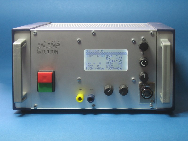

von MWS (Gast)
Wer etwas einstellt, sollte bereit sein Fragen zu beantworten und Kritik
hinzunehmen.
Das Ding besteht eben nicht aus 2 komplett separaten = unabhängigen
Netzteilen, da 'ne gemeinsame Masse gezogen wurde.
Entweder hast Du das nicht gewusst, obwohl Du's gebaut haben willst,
oder Du hast's gewusst und falsch geschrieben. In beiden Fällen solltest
Du den Mitgliedern dankbar sein, dass sie darauf hinweisen.
das würde ich an deiner stelle auch nie tun.
> GND = b.B -15V
Und reingefallen. Das funktioniert nämlich nicht. Wird der obere Zweig
(die virtuellen +15V (real +30V) belastet, läuft der virtuelle GND (real
+15V) hoch, weil der untere Regler den fließenden Strom nicht ableiten
kann. Bei einem echten Dual-Netzteil kann der negative Regler
gegenarbeiten und GND auf GND-Pegel halten. (Habe ich alles schon hinter
mir.)
Jadeclaw.
von Proxxon (Gast)
> sind.
In dem Fall würde ich dir raten die Buchsen an der Front anders
anzuordnen, nämlich so
Zwischen den beiden Massebuchsen genügt dann ein kleiner Strich (-) in
der Mitte, um anzudeuten, dass hier eine GEMEINSAME Masse für beide
Netzteile vorherrscht.
Und vor allem, schmeiß diese farbigen Buchsen raus! Das sieht nichts
aus. Statt dessen links u. rechts (bei Beachtung meines Vorschlages)
Buchsen in ROT und die beiden mittleren Buchsen in Schwarz ausführen.
Dass man Schalter u. Poties auch beschriften kann, daran sollte man auch
mal denken. Zur Not einfach per Hand mit Edding. Ist immer noch besser
als das so zu belassen.
Schlitzschrauben sind für Frontplatten übrigens auch nicht der letzte
Schrei. ;)
PS Nimm es als konstruktive Kritik.
Ein Audionetzteil ein echtes ist in der mache.
+ - 5v
+ - 12 V
+ - 15 V
Das obige dient nicht für Audiosachen.Wie ich sagte das Gehäuse ist ein
Stahlblech, hatte ich schon, nur die Aussparung für die LCD habe ich
rausgefräst.
Die Regler lagen schon rum, wie der Trafo und 10 Gang Potis und
Kleinvieh sowieso.
Also so ist es fertig.
Amen
> Schrei. ;)
Ja , werde ich gegen Torx austauschen..
THNX
von Proxxon (Gast)
>> Schrei. ;)
Das ist nur optik, mach lieber zuerst mal das andere was ich schrieb. Da
braucht es keine großen Änderungen für.
von mr. mo (Gast)
@ Thomas der Bastler
Wo hast eigentlich immer die Gehäuse her? Suche so eins wie du da hast
für meine CNC Steuerung.
Achja und lass dich nicht immer fertig machen, finde deine Projekte gut
und so lange die ihre Aufgabe erfüllen, wofür du die auch gebaut hast,
ist es vollkommen in Ordnung.
Ja wegen der Sicherung sekundärseitig, habt Ihr vollkommen recht.
Problemchen ist der Platz. Leider ist das Gehäuse knacke voll.
Mr.Mo kontaktiere mich per PN können wir das Thema Gehäuse besprechen.
Habe noch etwas da.
Stahlblech mit Lüftungsschlitzen. habe glaube ich sogar 2.
von Jens (Gast)
Das ist doch genau das, was meine Vorredner vielleicht etwas krass
formuliert haben. Zuerst kommt immer die Funktionalität, und dann erst
das Gehäuse. Wieso lässt du dir von einem Gehäuse diktieren, wie viel
Sicherheit du einbaust? Das ist doch nicht sinnvoll und schon ein
bisschen schwer nachvollziehbar.
Jens
PS: Echt toll, wie hier wieder mal zensiert wird, auch wenn die
einzelnen Beiträge durchaus keine Verstöße waren, da ich sie alle selbst
gelesen habe bevor ich gestern abend in die Heia ging. Oh mann.
von 900ss (900ss)
OT: Dann hast du wohl was übersehen? Es gab eindeutig Beiträge zum
löschen. Da du nicht angemeldet bist, kannst du leicht was übersehen.
von Dr.Who (Gast)
Thomas, tu uns doch den Gefallen und stelle hier keine Dinge mehr ein.
Ich find dein Zeug nicht so schlecht aber ich kann den Scheiss echt
nicht mehr lesen.
Ich finde es auch Scheisse, daß alle meine Sachen zerrissen und zu Brei
geredet wird und jede Kleinigkeit , was ich anfrage endet mit einem
Megathread.
Ich weiss einige Leute haben was gegen mich. Muss ich damit Leben. In
diesem Forum
Closed.

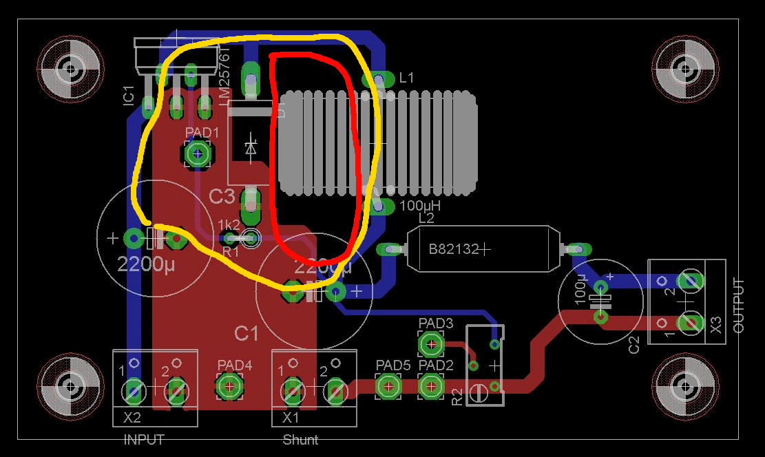

von Philipp M. (pm_siggi)
Hallöchen Thomas,
wie ich sehe, hast du dich beim Schaltregler ein etwas Sternförmiger
Masse versucht richtig?
Leider hast du dir das ein wenig merkwürdig gebastelt. Die LM2576 sind
ein Glück ziemlich einfache Genossen, die stört kaum etwas.
Habe fast das gleiche Netzteil gebaut wie du, ebenfalls zwei LM2576,
einer für 5V und einer für 0-24V, überwacht von einem Atmega.
Wenn du deinen nächsten Schaltregler bauen möchtest, solltest du hier
mal vorbeischaun:
http://www.lothar-miller.de/s9y/categories/40-Layout-Schaltregler
Damit kannst du aus deinen Reglern das Beste rausholen.
Ich habe dir oben mal dein Layout nach der Seite analysiert und schnell
mal eine Alternative gezeichnet. Damit du eine Orientierung hast, wie's
bei dir aussehen könnte.
Habe da gleich noch den Spannungsabfall um 0,5V "behoben" ;)
Ich glaube dir gern, dass dieses Netzteil deinen Anforderungen genügt,
zwei Ausgangsspannungen sind oft bitter nötig. Muss ja nicht in Serie
schaltbar sein :D
Beim Nächsten mal machst du's besser.
von DN (Gast)
Die aktuelle Frontplatte wirkt rein optisch etwas weniger schlimm als
die Design-Katastrophe "Wohnzimmerverstärker". Bei den wenigen Bedien-
und Anzeigeelementen kann man auch weniger verkehrt machen...
Bei genauem Hinsehen  zeigt sich, dass vor allem einfachste
Anforderungen an die Ergonomie nicht beachtet wurden:
-  Die breit gestreute und willkürlich gewählte Farbwahl der
Ausgangsbuchsen wirkt einfach nur schlampig. Verwechslungen, die
entsprechende Schäden verursachen können, sind vorprogrammiert.
-  Ohne Not wurden die Buchsen unter dem Display angeordnet. Es macht
keinen Sinn. Das linke ungenutzte Frontplatten-Drittel bietet sich dafür
an. Dort eingesteckte Leitungen können nicht so leicht die Bedienung und
Ablesung der übrigen Elemente behindern.
-  Ganz schlimm auch die Anordnung des Potis links neben dem Display! Es
wird durch die Hand verdeckt, wenn man (als Rechtshänder) daran dreht.
Angeführt sind hier nur einige wesentliche  Kritikpunkte. Von einer
ergonomisch durchdachten, bedienungsfreundlichen Benutzer-Schnittstelle
ist das Gebastel  noch Lichtjahre entfernt. Von einem ansprechenden und
geschmackvollen Frontplatten-Design ebenfalls.

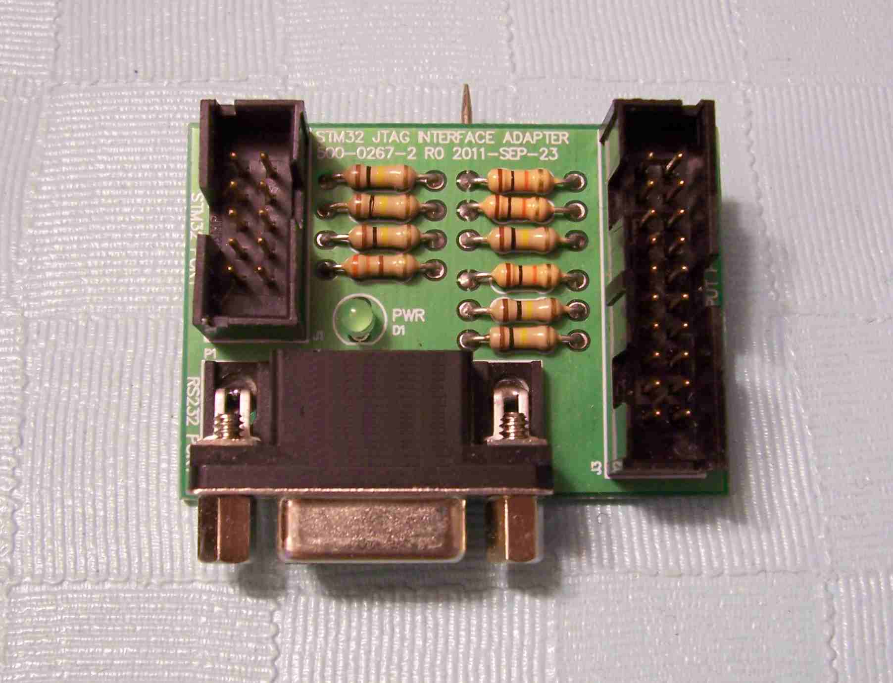

von Leo H. (Gast)
Moin,
hier noch ein kleines "Kunstwerk" von mir.
Das ist eine Testplatine für den Cypress CY7C68013A Controller.
Solche Platinen bekommt man aus billig aus China (als Logicanalyzer),
meine Version passt in ein kleines Hammond-Gehäuse und hat besser
geschützte Eingänge.
Mehr Bilder und das Layout gibt es hier:
http://www.leo-andres.de/2012/09/usb-fx2lp-demo/

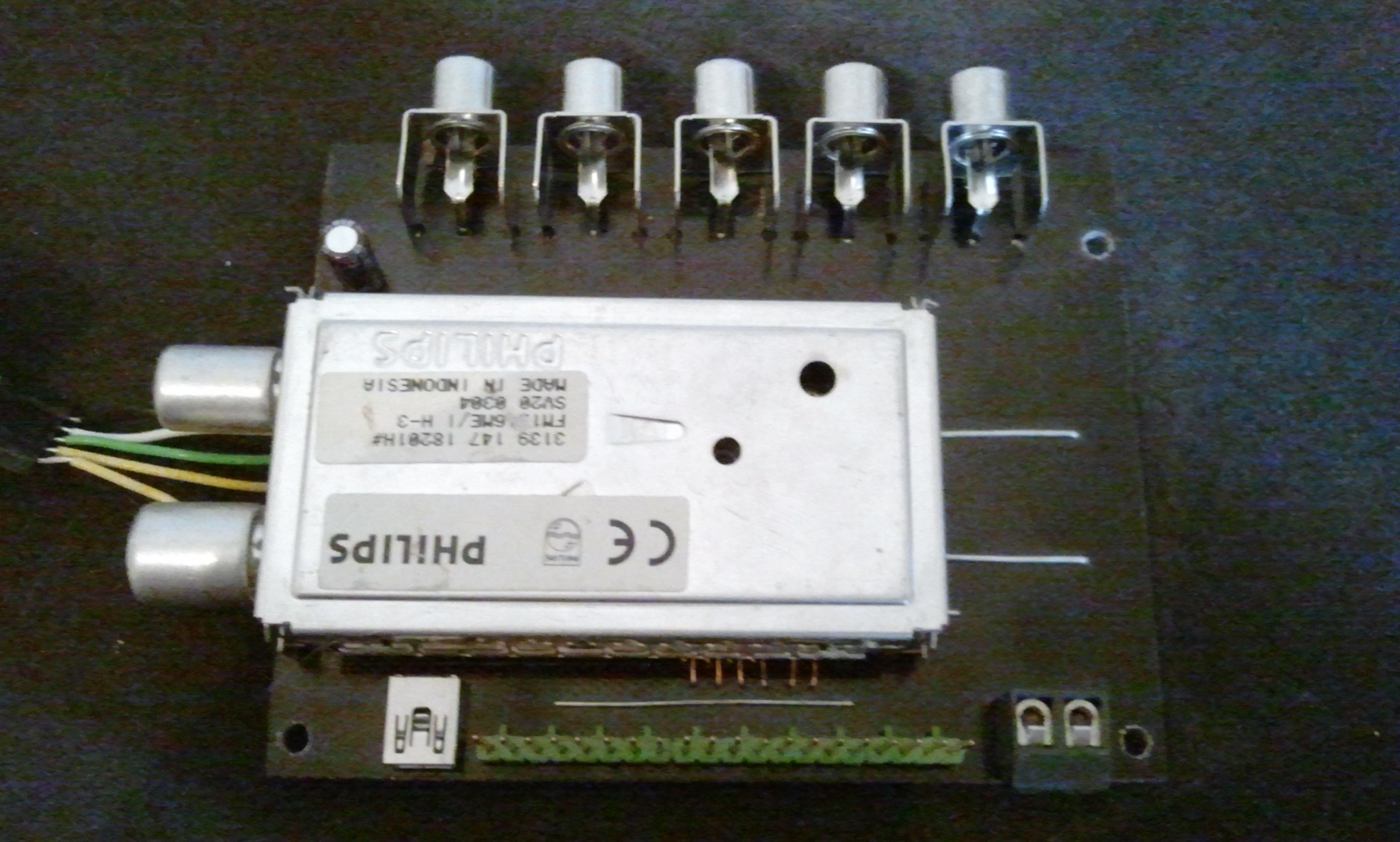

von K. J. (Gast)
Hi, hab mal endlich ein Projekt umgesetzt welches hier schon 1,5 Jahre
aufm PC lag.
Es handelt sich um einen FM1216ME-MK3 Tuner mit PIC16F887 und
DG-16080-11 Display, Hab einen FTDI zum Programmieren Verbaut und zum
Steuern Per PC.
Wen jemand die LIBs für Eagle Braucht die gibt es bei
http://www.grautier.com/grautier/archives/48-Cadsoft-Eagle-LIBs.html

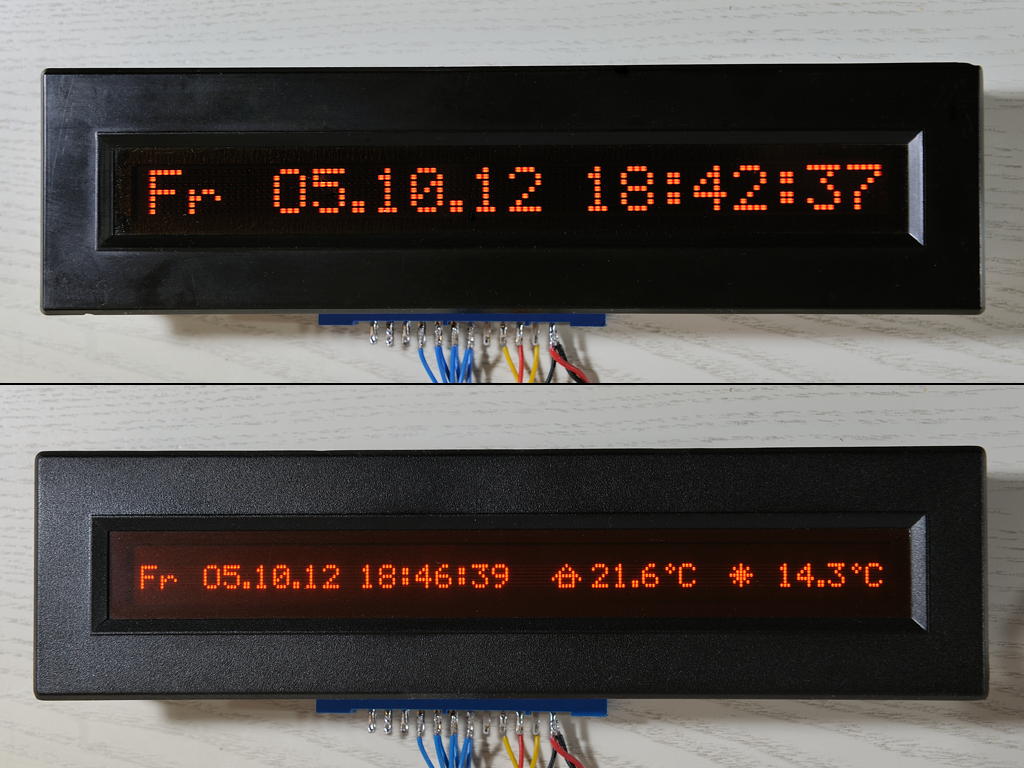

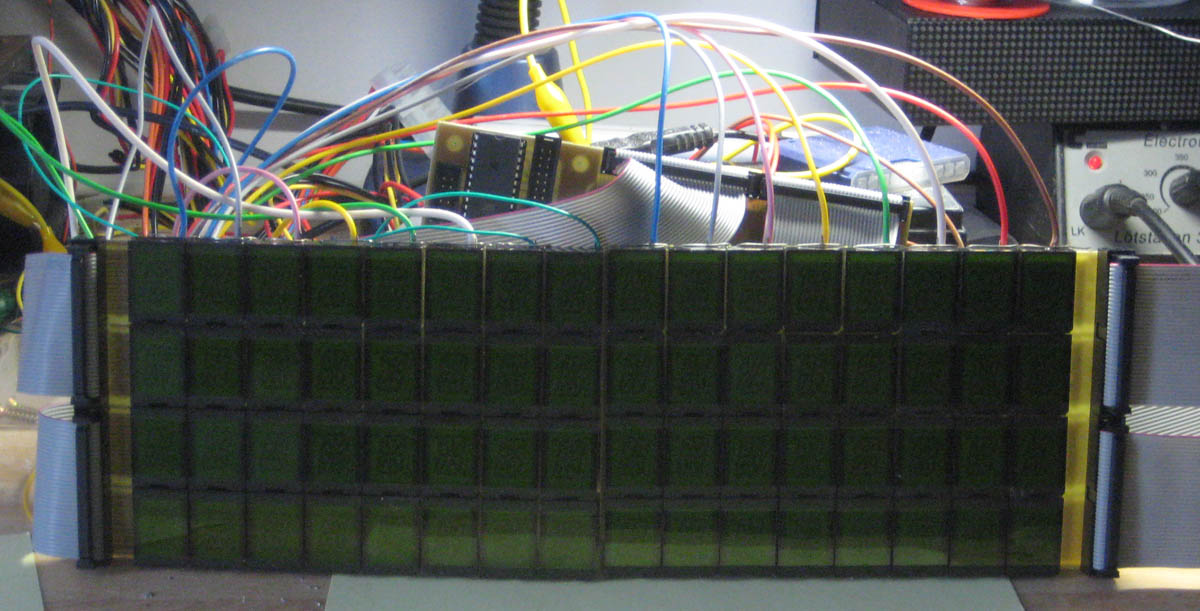

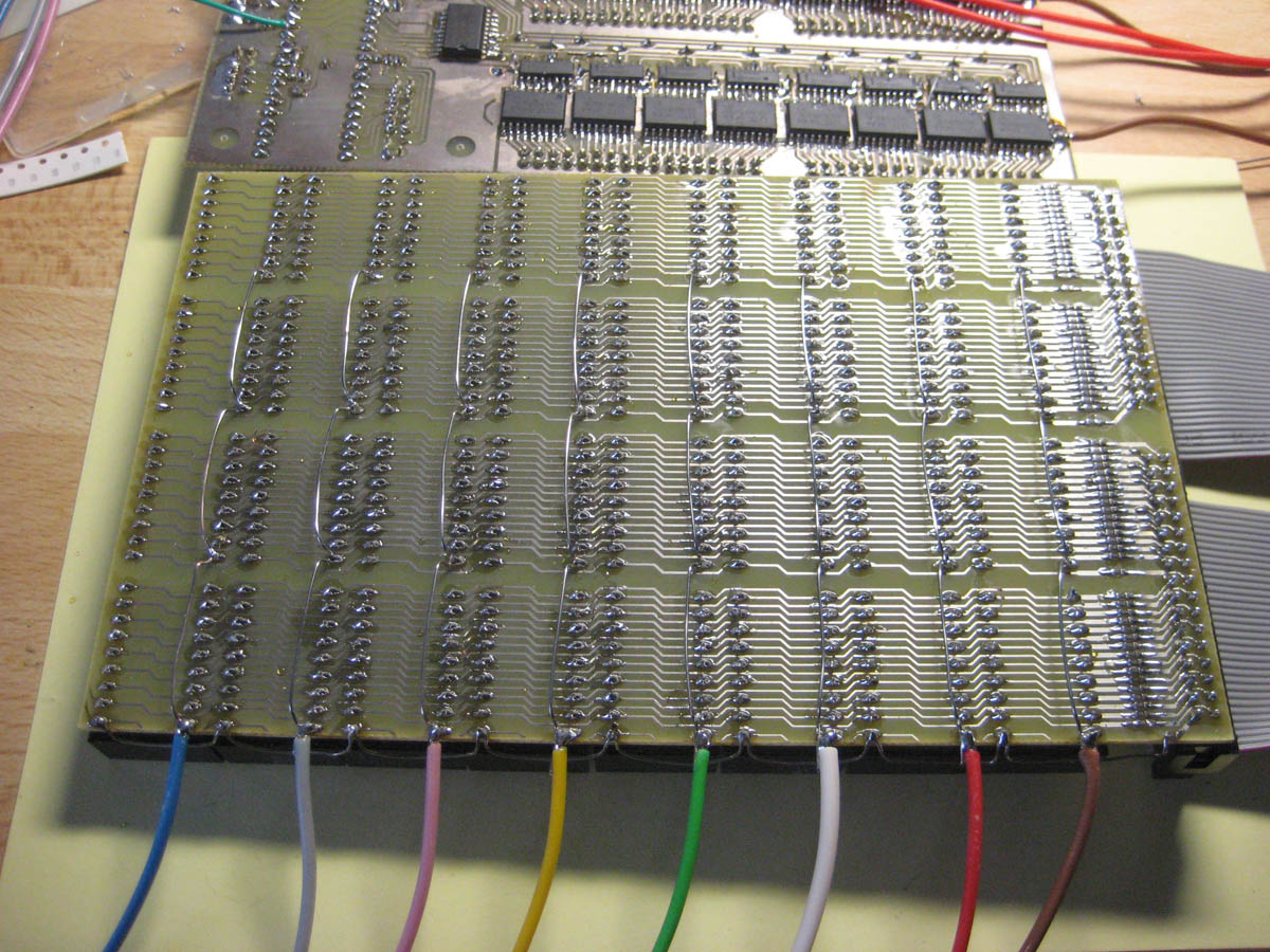

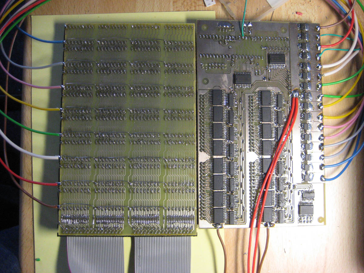

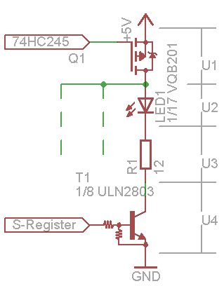

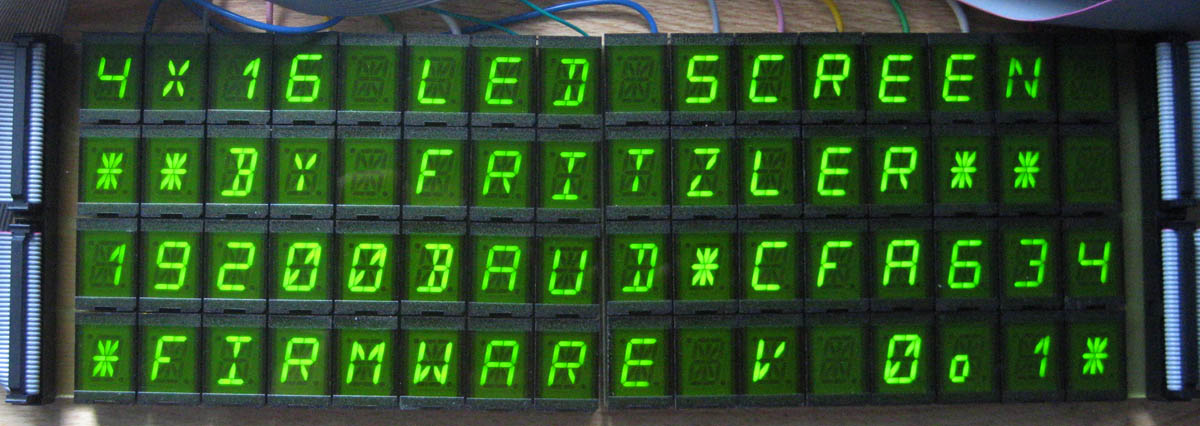

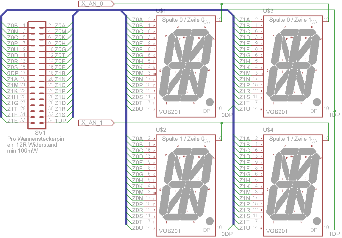

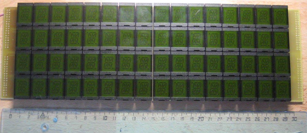

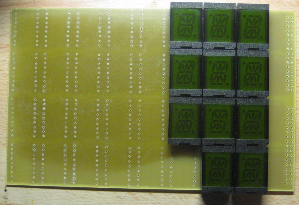

Bin günstig an 16 Segment Anzeigen gekommen.
VQB201 für 1cent/Stück (Nachfragen woher lohnt nicht, ist ausverkauft).

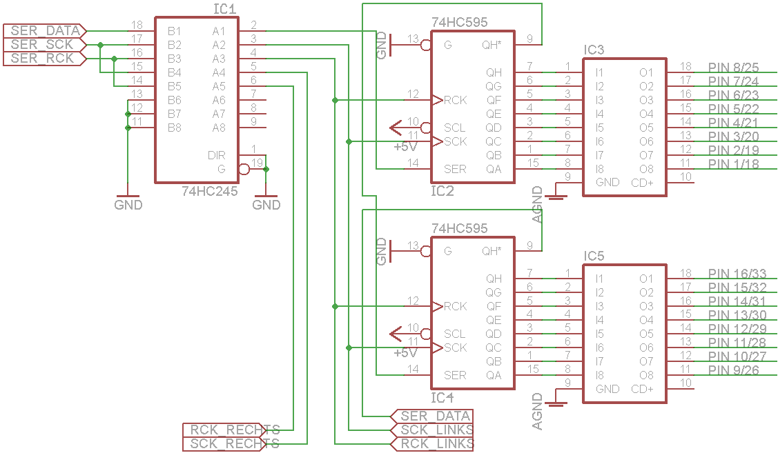

Also 200 Geordert (Stückzahlbegrenzung...)
Daraus dann ein 4x16 Character LED Screen gebaut.
Die Anzeige erstreckt sich über 2 Europlatinen und genehmeigt sich 16A
bei 5V wenn alle Segmente an und auf voller Helligkeit sind.

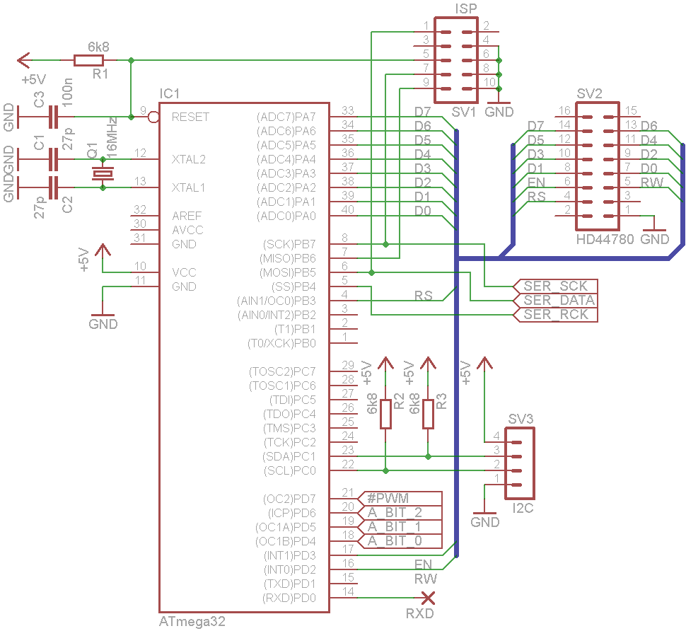

Wenn auf den HD44780 Mode verzichtet wird, reicht auchn mega48 aus.
Der AVR nimmt momentan nur per UART das Crystalfontz (CFA634) Protokoll
entgegen.
Speichert die ASCI Zeichen in sein Puffer und fischt Steuersignale raus
wie Helligkeitssteuerung oder Cursorposition.
Dann wird der ASCI Puffer mit der Zeichensatzfunktion in einen
Segmentpuffer überführt.
Aus diesem bedient sich dann das Multiplexing.
Sucht sich also die 2 Spalten raus und gibt diese in der passenden
Reihenfolge per SPI an die Schieberegister weiter.
Ablauf:
-Anoden abschalten (PWM = 0)
-Anoden umschalten
-Schieberegister latchen
-Anoden einschalten (PWM auf vorherigen Wert)
-Daten für nächste Spalte ausgeben
Das Ganze 800mal/s
Ein Bustreiber verstärkt noch SCK und RCK, da sonst 17 Eingänge an einem
Pin hängen würden.
Pro Anzeige werden 2 Register benötigt samt Treiber dahinter.
Zuerst wird das zeichen der rechten Hälfte 3. Zeile ausgegeben mit LSB
zuerst.
Dann folgt der Rest.
Ein HC42 decodiert die 0 bis 7 und hat auch gleich invertierte Ausgänge,
also ideal fürn P-FET.
Eingang D bekommt eine invertierte PWM, immer wenn diese 1 ist können 0
bis 7 nicht mehr aktiv sein.
Der Widerstand ist wichtig, damit beim booten/flashen kein Strom fließen

Die Register initialisieren mit Zufallswerten, daher darf die Anode
keine 5V sehen!
Ein Bustreiber wird dann als FET Treiber missbraucht.
Der IRF7220 hat so schon eklige Rise/Fall Zeiten (P-FET mit 12mOhm bei
5VGS = monströs großer Kanal = Gate C ohne Ende)
von 1µS, mit dem Bustreiber gibts ne Falltime von 5µS
von T. F. (sar)
@fritzler:
Ist ja lustig. Baue gerade eine Wordclock mit 10x10 VQB201 (zum selben
Preis gekauft).
Ich verwende 10 x STP16CP05 und 10 x P-Channel Mosfet für die
gemeinsamen Anoden.
Bis jetzt habe ich erst die Prints für die obere Hälfte da und
aufgebaut. Einen Eindruck kann man ja schon gewinnen wie es aussehen
wird.
Warum hasten den Abstand zwischen den Spalten so riesig werden lassen?
Der IC klingt nett, aber der wird dir wegfackeln bei alle Segmente an
und volle Helligkeit.
Denn der ist Strombegrenzer und Schalter in einem für 16 Kanäle.
Jedenfalls sehe ich da keine Kathodenwiderstände.
Die LEDs wollen bei 100mA 2,5V sehen, also weitere 2,5V müssen weg (bei
5V).
0,25W*16 = 4W!
Da meist nur 10 Segmente an sind ergibt das 2,5W - auch noch viel.
Bei 3,3V Versorgung stelle ich mir das mit den VGS der PFETs schwierig
vor.
3,3V Verluste:
(3,3 - 2,5)*16 = 1,28W, aber da fließen dann keine 100mA mehr und das
wird bei ner 1:10 Multiplexung etwas dunkel.
Hau doch maln paar mehr Infos raus ;)

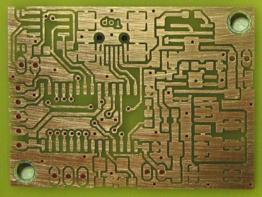

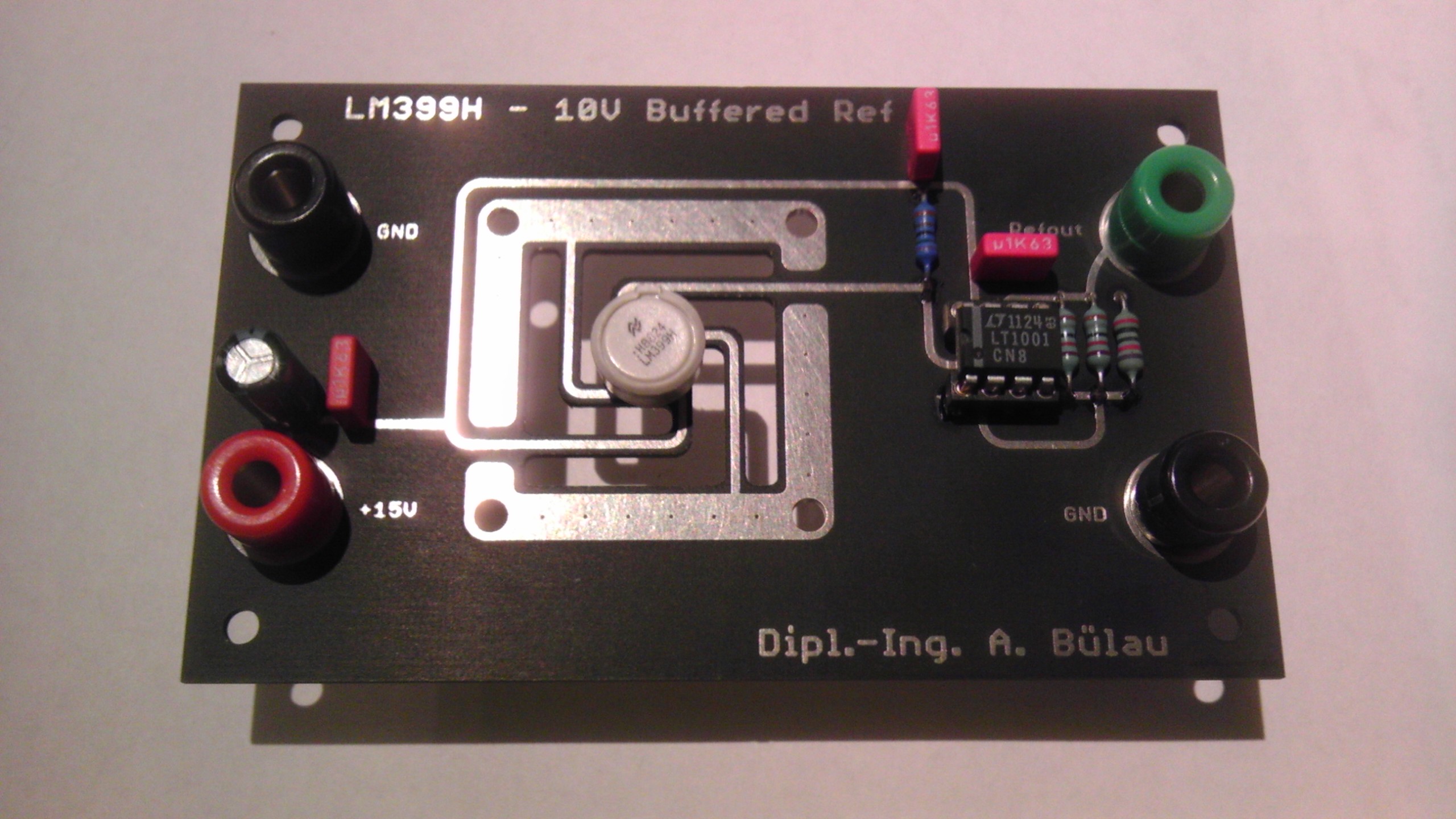

von branadic (Gast)
Nichts besonderes, aber dennoch schön anzuschauen, vor allem mit dem
schwarzen Basismaterial.
branadic
von Lukas K. (carrotindustries)
Schön anzusehen, hast du auch schon Daten zur Referenz ermittelt? Was
für Widerstände hast du am Opamp verwendet?
von branadic (Gast)
Die initiale Toleranz der Ausgangsspannung (6.95V) der National Referenz
ist mit ±5% etwas höher als bei den Teilen von Linear (±2%). Meine liegt
bei 6.84881V, gemessen mit einem Agilent 34401A bei mir auf Arbeit.
Aussagen über Langzeitstabilität etc. kann ich nicht machen. Die
Referenz soll mir nur als "10V-Normal" daheim dienen.
Die Widerstände auf dem Bild sind 9k (2x MPR 18,0k von Reichelt mit 0,1%
und einem TK=25ppm/K) und MPR 20,0k.
In der Zwischenzeit habe ich die 9k aber wieder ausgelötet und durch
einen MPR 12,0k || 50k Vishay Spectrol (TK=25ppm/K) ersetzt und damit
die Verstärkung so eingestellt, dass das Agilent mir 10,00000V anzeigt.
branadic
von Emil J. (mmgj)
Was macht das Teil?
Eine sehr genaue 10V Referenzspannung herstellen?
Klär einen neugierigen Unwissenden doch mal bitte auf! :-)
Emil
von branadic (Gast)
Emil J. schrieb:
> Was macht das Teil?
Genauso ist es.
branadic
von Kevin K. (nemon) Benutzerseite
Ich glaube, ich hätte am Ausgang eine BNC-Buchse vorgesehen. diese
4mm-Stecker wirken meiner Meinung nach für Präzisionsanwendungen immer
etwas "ungut". Aber das schwarze amcht die Platine recht edel.
von branadic (Gast)
Kevin K. schrieb:
> diese
> etwas "ungut".
Nun, bei den DC-Standards von Burster werden auch 4mm-Buchsen verwendet,
allerdings sind die aus Kupfer. Allerdings habe ich noch keine aus
Kupfer gefunden. BNC ist an dieser Stelle etwas unpraktisch für mich.
branadic
Weshalb hast du eigentlich auf einen Sense-Eingang verzichtet?
von branadic (Gast)
Weil es schnell gehen musste mit der Leiterplatte und die Schaltung
daher nur dem Schaltbild aus dem Datenblatt der LM399H entspricht.
branadic
von Hans (Gast)
Ist tatsächlich hübsch. Aber merke. Hakenkreuze sind zu vermeiden!
von branadic (Gast)
Die Form hat nichts mit politischer Gesinnung zu tun, sondern ist
schlichtweg eine nützliche Form (ein Art Feder) die Referenz mechanisch
und thermisch etwas von der restlichen Leiterplatte zu entkoppeln und
zugleich für gleiche Verhältnisse an den Pins der Referenz zu sorgen:
http://www.google.de/search?hl=de&cp=5&gs_id=2z&xhr=t&q=lm399&bav=on.2,or.r_gc.r_pw.r_qf.&biw=1510&bih=803&um=1&ie=UTF-8&tbm=isch&source=og&sa=N&tab=wi&ei=WQVgUJLnKMvdsgaa8oCIDQ#um=1&hl=de&tbm=isch&sa=1&q=LTZ1000&oq=LTZ1000&gs_l=img.3..0j0i24l2.15238.17093.0.17604.7.5.0.2.2.0.528.1168.3j4-1j1.5.0...0.0...1c.1.vYoZ8NU2q3A&pbx=1&bav=on.2,or.r_gc.r_pw.r_qf.&fp=ca672a02c7ac231&biw=1510&bih=803
Zudem wird man, wenn das gedrehte Kunststoffgehäuse aufgeschraubt worden
ist, davon auch nicht mehr viel sehen, womit ein politischer
Hintergedanke noch hinfälliger werde.
Es heißt übrigens Sonnenrad. :)
branadic
von Hans (Gast)
Das wollte ich Dir auch wirklich nicht unterstellen. Es war einfach das
Erste, was mir an der Kontur aufgefallen ist.

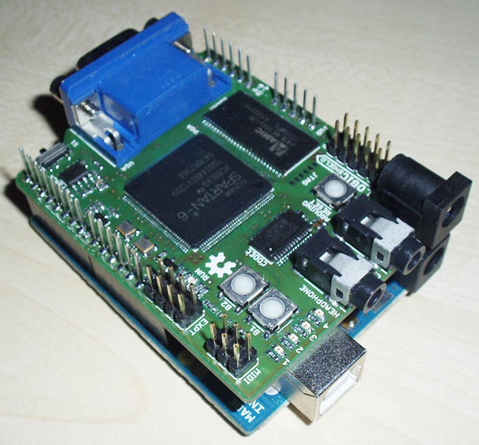

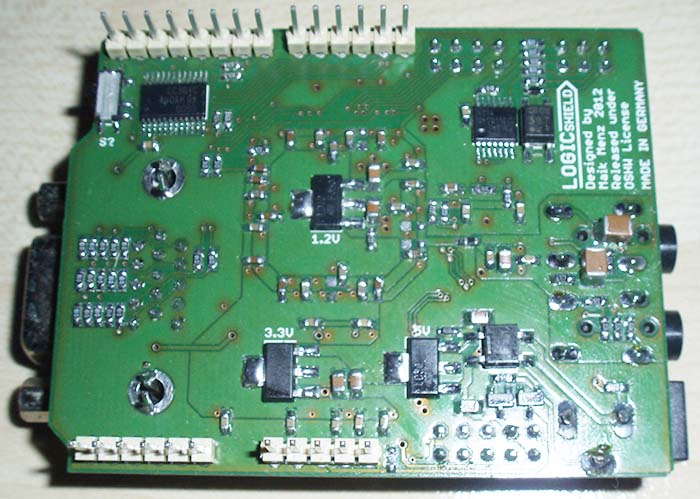

von Maik M. (myco)
Mein aktuelles Projekt. Bisher ist es wirklich nur ein "Kunstwerk", denn
mehr als die Spannungsversorgungen konnte ich bisher noch nicht testen.
Den Rest kann ich nur per "Software" überprüfen, und das ist noch ein
langer Weg ;)
Das ganze ist ein Arduino-Shield, mit einem Spartan-6 und jede Menge
Peripherie. Es ist als OSHW-Projekt gedacht, aber ist momentan noch
nicht sonderlich weit gekommen.
Kein Kommentar von mir dazu.
von Walter R. (alte-fritz)
Moin Thomas,
einfach nur Super - meinen Respekt!
GW
von Mikrocontroller P. (Gast)
sehr schön!
Mechanisch bin ich leider nicht ganz so fit wie du ;-)
Da steckt einiges an Arbeit drin.
Ja paar Tage Arbeit schon..und es funtioniert alles auch zienlich gut
Da hat dir aber jemand gesagt, was zu tun ist ^^
von Hans (Gast)
@Thomas:
So langsam wirds doch. Vielleicht solltest Du mal den Bastler im Nick
wegmachen.
Einziger Kritikpunkt: Anstatt 'PeakTech' sollte da GOSSEN stehen... ;-)
Danke für den Lob,aber ich bin gerne ein Bastler.
Oder auch nicht... denn der hätte wohl gewusst, wie man "Distortion"
schreibt.
Auf alle Fälle ist die Front wesentlich gelungener als die deines
Verstärkers.
> Verstärkers.
Bei jedem Projekt ist man ein bisschen Erfahrener. Bastele gerade an
meinem AVR Abschwächer..

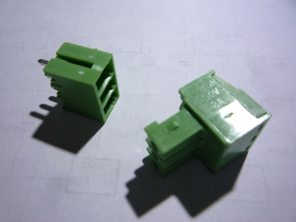

Thomas, wie heißen diese Leiterplatten-Klemmen?
Das sind Terminal Blocks oder zu Deutsch Klemmen-Blocks,
Anschluss-Blocks, usw...
Gibts von Phonix, Molex, Tyco und diversen anderen in vielen
Ausführungen. Als Steckklemme wie oben, Schlaubklemme, horizontal,
vertikal, 90°, usw...
http://de.mouser.com/Connectors/Terminal-Blocks/Pluggable-Terminal-Blocks/_/N-7rqe3/
http://www.reichelt.de/Stecksysteme/2/index.html?;ACTION=2;LA=3;GROUPID=3406;SHOW=0
von J. L. (lindenbaum)
Sieht nach der PHOENIX CONTACT MSTB-Serie aus - wenn er nicht grad auf
irgendwelche "Billig-China"-Abklatsche zurückgegriffen hat...
Die Grünen ? Ich glaube die sind von Degson aber ich gucke morgen genau
nach
Bestimmt nicht !
> Degson
Degson ist eine der vielen "Raubkopie"-Varianten der Phoenix
Contact-Steckverbinder - Phoenix ist im übrigen "Made in Germany".
von DN (Gast)
Beitrag "Re: Zeigt her eure Kunstwerke (2)"
> Verstärkers.
die Design-Katastrophe "Wohnzimmerverstärker". Aber auch hier wurde
wieder vieles falsch gemacht.
Völlig misslungen stellt sich die Teil-Frontplatte des Signalgenerators
ganz links dar: die sechs Potis wurden willkürlich über die Frontplatte
verteilt. Gutes Design sieht anders aus. Drei BNC-Buchsen sitzen viel zu
nahe an den Potis und erschweren deren Bedienung. Beim Einstecken eines
Kabel besteht die Gefahr, dass unbeabsichtigt Potis verstellt werden.
Auch deshalb gehören alle Buchsen an den unteren Rand der Baugruppe
montiert. Gemessen an der Zahl der Bedienelemente und Buchsen wurde die
Grösse der Teil-Frontplatte viel zu klein gewählt. Ergonomisch richtig
schlecht!
Auch das Design der Oszi-Baugruppe gefällt absolut nicht. Es wirkt
holprig und planlos zusammengestoppelt. Die drei winzigen
Schiebeschalter links neben dem Display hätte man von der Leiterplatte
lösen können und besser durch separate grössere Schalter ersetzt, die
sich weitaus leichter bedienen lassen. Auf der Frontplatte gibt es noch
genug Platz dafür. Aus ergonomischen Gründen sollte man die Baugruppe
auch am linken Rand des Einschubs montieren.
Letztendlich wirkt die Wahl eines professionellen 19"-Einschubs wie
Etikettenschwindel. Die Bastelei täuscht eine Professionalität vor, die
hier absolut nicht gegeben ist. Auch gehört der Einschub in ein Rack
oder Tischgehäuse.
von Stephan W. (stipo)
> oder Tischgehäuse.
Warum muss hier immer alles komplett schlecht geredet werden?
Ja es ist eine Bastelei, ja es soll das gebastel ein bisschen wenn auch
nur optisch an Professionalität heranführen, aber ich finde das ganze
schon sehr schick aufgebaut.
Was man hier von einigen lesen muss, das grenzt schon an Mobbing.
Es ist doch jedem selbst überlassen wie er seine Projekte aufbaut. Wenn
jemand einen Schaltplan auf eine Schieferplatte meiselt und diese dann
im Schwerlastregal lagern muss, erfüllt das doch den selben effekt als
wenn man es am PC mit Profisoftware macht.
Das selbe gilt auch bei all dem anderen. Es ist doch jedem selbst
überlassen ob er einen Dampfbetriebenen µC oder einen ARM verwendet.
Hauptsache man hat Spaß an dem Hobby und hockt nicht nur in der Kneipe
nebenan zum abendlichen Feierabendbier.
Die Frage wegen Stecker/Buchse
Die kleinen 3 und 6 Polige die ich verwende sind von Degson, habe
hunderte davon. Grösseren also für grössere Kabelquerschnitt sind von
Phönix

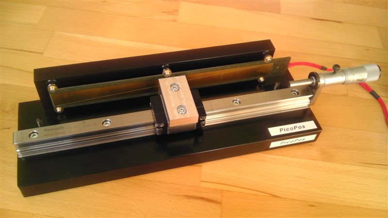

PicoPos - Demonstratoraufbau für ein 200mm langes, absolutes, lineares
Wegmesssystem. Der mechanische Aufbau ist aus Stahl, gelasert,
geschliffen, gefräst, gebohrt, verschraubt und lackiert.
Zur Zeit erreichen wir eine Auflösung von 2,5µm bei einer
Messwiederholrate von 50Hz. Da ist aber noch mehr drin.
branadic
> branadic
Willst du uns verraten, wie der Apparat funktioniert?
von branadic (Gast)
Mehr als kapazitiv kann und will ich dazu nicht sagen, geht schließlich
um das Werkstück/Kunstwerk, nicht um dessen Funktionsweise ;)
branadic

Sieht man doch. Die hintere Platine ist diagonal getrennt. Ergibt mit
dem Schleifer 2 sich veraendernde Kapazitaeten. Das Verhaeltnis
zueinander entspricht der Schleiferstellung. Jetzt brauchst du nur noch
die beiden Spanungen / Kapazitaeten zu messen und hast die
Schleiferstellung.

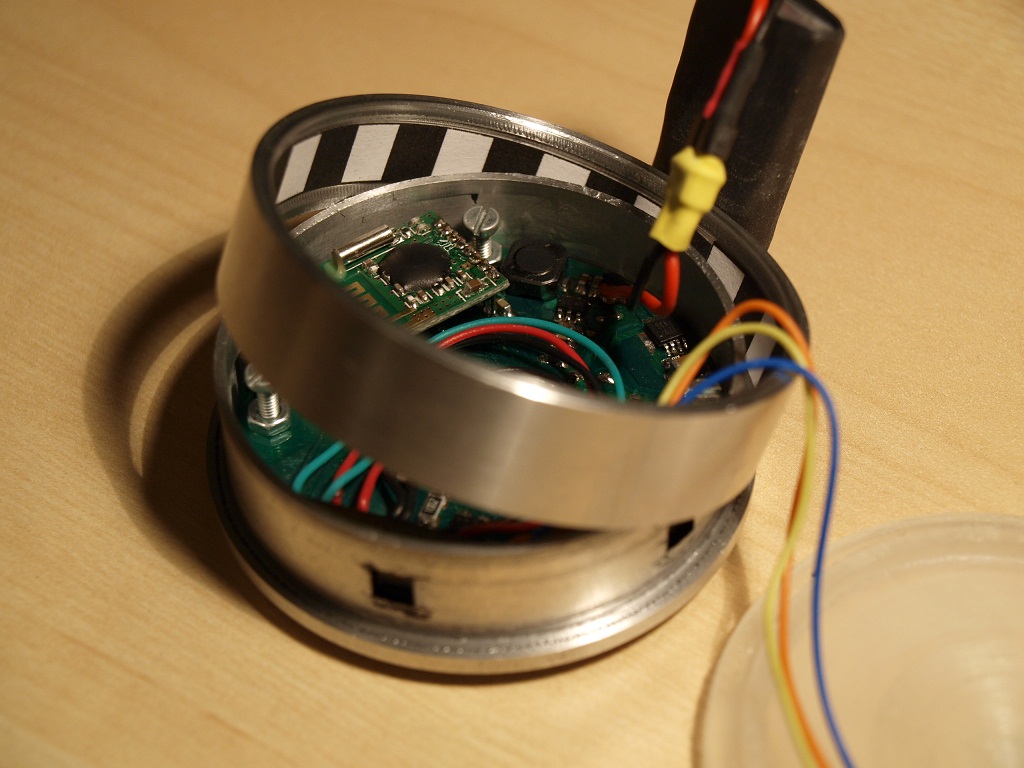

von Markus R. (maggus)
Wie gewünscht ein Bild vom Innenleben der Fernbedienung. Hinter den
rechteckigen Öffnungen an der Seite sitzen Refelxlichtschranken, die den
Papierstreifen im Ring abtasten. Zur Richtungserkennung sind zwei LS
nötig.
Alle Gehäuseteile habe ich gedreht, eine passende Dockingstation ist
gerade in Arbeit.
Mit einem Video kann ich momentan mangels vernünftiger Kamera leider
nicht dienen.

von Sebastian .. (zahlenfreak)
Vielen Dank. Schaut super aus. Den Ring hätte ich mir komplizierter
vorgestellt. Das mit den Reflexlichtschranken ist super.
Gruß, Sebastian
