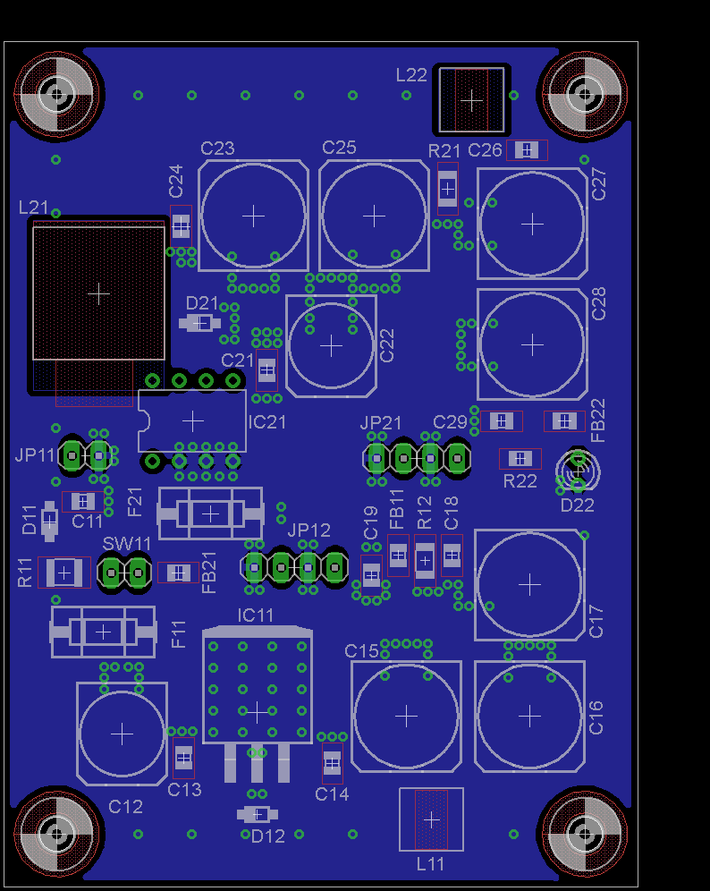

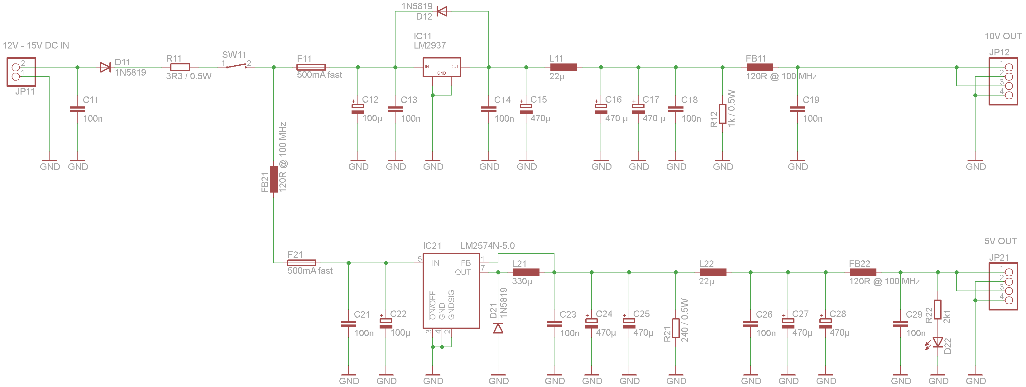

ich bin gerade dabei, mir eine Platine mit Schaltregler /
Spannungsregler zu layouten. Wichtig ist in dem Fall eine möglichst
saubere (2-3 mVpp Rauschen wäre schön, allerdings fehlt mir da die
Erfahrung um das abschätzen zu können) und stabile Ausgangsspannung.
Strom auf der 10V-Schiene ~ 100 mA (mit Reserve für max. 250 mA), auf
der 5V-Schiene 300 mA.
Mit Vias war ich im Layout relativ großzügig, aber lieber ein paar mehr
als zu wenig (die Platine werde ich herstellen lassen).
Gibt es im Schaltplan bzw. Layout noch gröbere Fehler, die ich übersehen
habe? Ich habe versucht, die Wege (insbesondere für die Schaltströme)
kurz zu halten, aber wie gesagt - mir fehlt da noch etwas die Erfahrung.

Das Filter um L11 würde ich vor den LDO setzen. Ein LDO selbst erzeugt
ja praktisch keinen Ripple und muss sich so auch nicht um das Ringing
des Schaltreglers kümmern.

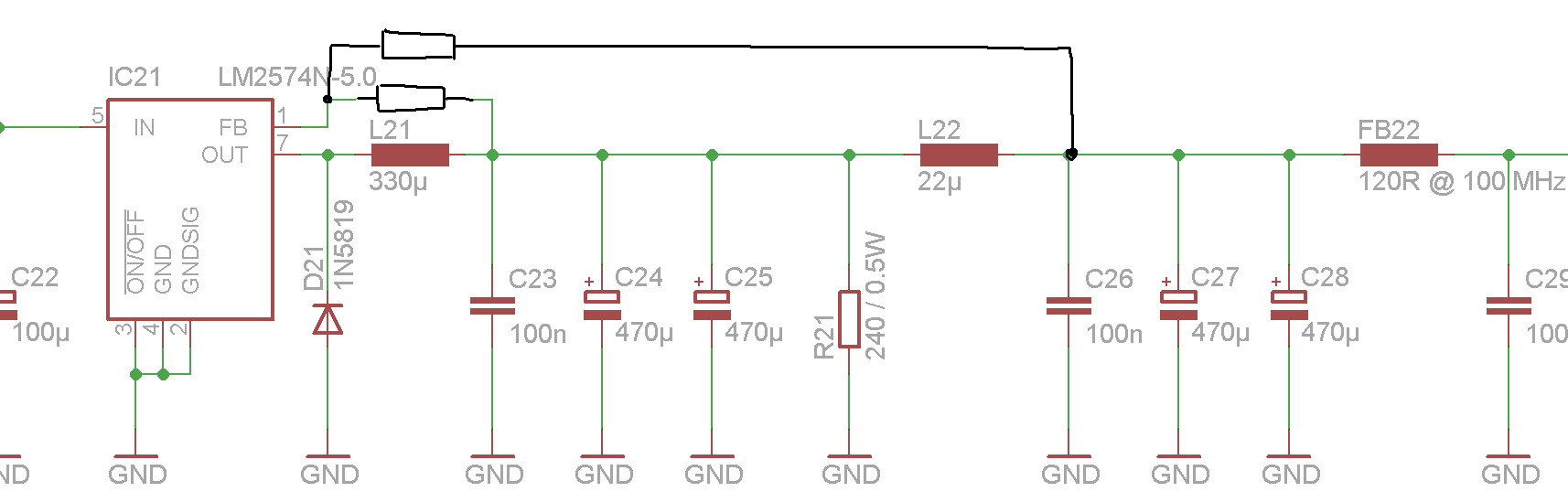

Den Feedback vom LM2574 würde ich über 2 Widerstände an die gefilterte
und die ungefilterte Ausganggspannung hängen. Also einmal dahin, wo er
jetzt hängt und dann noch einmal rechts von L22. Jeweils über einen
Widerstand.
Verbessert mindestens das Lastsprung-Verhalten.
Sollte der Regler diese Strecke nicht mehr ausregeln können, nimmt man
einfach einen der Widerstände raus.
Welchen Sinn soll R21 haben? Mindestlast? Brauchst du nicht, deine LED
reicht.
R3 könntest du mit einem FET, der von 5V gesteuert wird, einfach
überbrücken und dabei noch einen Kurzschlusschutz einbauen. Siehe
http://www.lothar-miller.de/s9y/categories/39-Verpolschutz.
Welche Diode ist denn D21? Eine 1N5819 wohl kaum =)
Nachdem der LM2574 bei fester Frequenz schaltet, könntest du hinter L22
noch einen Serien-LC-Schwingkreis gegen Masse mit Resonanz bei 52kHz
schalten, nachdem du dir scheinbar Sorgen um EMI machst.
Vin 12-15V könnte KFZ-Bordnetz sein. Falls das so ist, brauchst du am
Eingang noch mehr Filterung am Eingang. Siehe
http://www.dse-faq.elektronik-kompendium.de/dse-faq.htm#F.23.

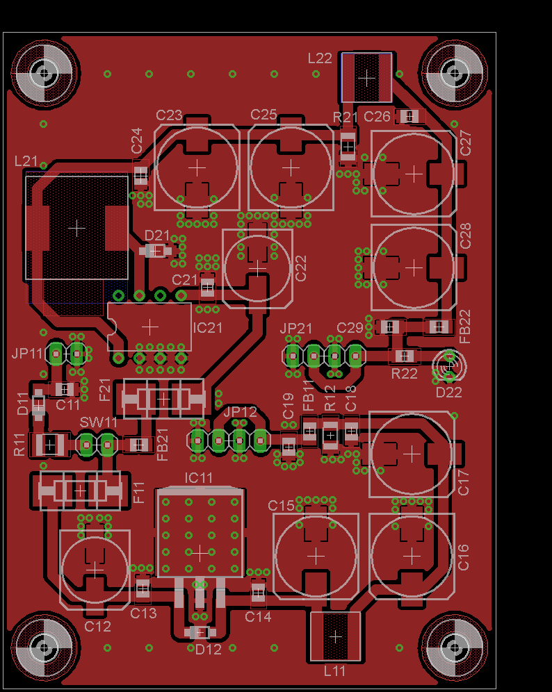

Wenn du außen um IC11 noch Vias legst, trägt die Massefläche oben mehr
zur Wärmeabfuhr bei.
> kurz zu halten
Das ist dir auch gelungen.

Die kommen auf dem Screenshot wirklich klein rüber, sind aber
Durchmesser 0.5mm - das sollte also nahezu jeder Hersteller hinbekommen.
Hmm, ja, das macht Sinn. Das werde ich dann wohl auch direkt vor die
Abzweigung zum LM2574 schieben.
> Widerstand.
Hier komme ich noch nicht ganz mit bzw. mir ist der Sinn noch nicht
klar. Wie läuft das ab?
Wie groß sollten die Widerstände sein? Nicht zu klein, um die
Filterwirkung möglichst wenig zu beeinträchtigen - aber auch nicht zu
groß, um das Rauschen gering zu halten. Größenordnung 1 kOhm?
Das Filter hat ja eine Längsimpedanz und verändert damit die
Ausgangsspannung, weil Spannung über ihr abfällt. Der Regler kriegt
davon aber nichts mit, weil er ja nur die Spannung vor der Impedanz
sieht.
Ein Feedback vom Ausgang der gesamten Schaltung hilft da.
Der Leckstrom in den Feedback-Pin gibt eine Grenze an. Der wird wohl bei
n*10µA sein. Mit 1k bist du da also genau richtig.

Ich kenne die 1N5819 nur als bedrahtetes Bauteil, das ein paar Watt
aushält. Danach sieht die D21 im Layout nicht aus, daher dachte ich,
dass das eine andere Diode wäre.

1. hätte ich schon mal Schaltregler mit höherer Frequenz gekommen, die
sind leichter zu dämpfen. Man mu0 heute keine 52kHz uralt 2757 nehr
nehmen (nicht mal wenn man nur bei reichelt einkauft), sondern es gibt
1MHz Schaltwandler.
2. von 12v (abzüglich Schottky 11.5V) auf 10V per Schaltregler, was soll
das bringen ? Selbst ein Linearregler ist dabei 87% effektiv, und er
rauscht kaum. Und wenn bei 12V-15V ein KFZ Bordnetz gemeint sein soll:
3. Die Ausgangsfilter kann man auch nicht wirklich abschätzen, man muß
die Filterwirkung auf die Frequenzanteile im Ausgangssignal letztendlich
ausprobierten, denn sie hängen von den Nebenwerten der Bauteile ab.
Es wäre schon mal schlau, in den Datenblättern nach Bauteilen zu suchen,
die bei der Schaltfrequenz ihr Minimum/Maximum an Impedanz haben. Dann
wäre es sinnvoll, die Platine auf Übersprechen (eine Leiterbahn sendet,
die andere empfängt) abzuklopfen. Da Eingang JP11/SW11 und Ausgang
JP12/JP21 sich nahe liegen, und die Signalführung auf der Platine eher
im Kreis geht, ist es eine eher ungünstige Anordnung, als lange Platine,
Eingang möglichst weit weg vom Ausgang, geht das sicher besser.

Ganz allgemein ist fraglich, was die Sicherungen und Filter am Eingang
sollen. Sie werden dämpfend wirken, aber es sieht eher nach Gut Glück
aus als nach begründeter Bauteilauswahl. Die Ausgangselkos halte ich
einfach mal für zu gross. Bei höherfrequenten Schaltreglern wären sie
das sowieso.
> sieht.
Ach so, das ist klar, da habe ich den Teil in deinem vorherigen Beitrag
missverstanden. Aber wäre es dann nicht sinnvoller, NUR die Spannung
nach dem Filter auf Feedback zurückzukoppeln? Mir ist nicht klar was es
bringt, beide Spannungen (vor Filter / nach Filter) quasi parallel an
Feedback zu legen.
>> Die 1N5819 ist für 40V / 1A ausgelegt, wieso also nicht? Sie ist auch im
>> Datenblatt des LM2574 als Alternative angegeben.
Doch, die gibt es auch als SMD:
http://www.diodes.com/datasheets/ds30217.pdf
Den Beitrag von MaWin habe ich gerade erst gesehen, darauf gehe ich
gleich noch ein!
OP #2625267
Danke auch für deine Einschätzung @MaWin!
MaWin schrieb:
>> allerdings fehlt mir da die Erfahrung um das abschätzen zu können
> Aber der Herr hat schon mal eine Platine gezeichnet
> mit den ausgewählten Bauteilen.
Naja, ich wollte schonmal eine Grundlage haben, über die man diskutieren
kann!
> 1MHz Schaltwandler.
OK, interessanter Punkt, das hatte ich nicht beachtet. Da schaue ich
mich nochmal nach Alternativen um.
> das bringen ?
Der Regler auf 10V (LM2937) ist ein Low-Drop Linearregler! Da reicht
selbst mein Wissen aus, dass ich für 12V -> 10V sicher keinen
Schaltregler einsetzen würde :)
Nein, kein Bordnetz, sondern ein Steckernetzteil.
Die Signalführung ist der Gehäusegröße geschuldet, in die die Platine
sollte. Das muss ich dann vermutlich nochmals überdenken und ein
größeres Gehäuse spendieren.
> das sowieso.
Die Sicherungen sollen die jeweiligen Regler vor Überstrom schützen,
falls am Ausgang ein Kurzschluss zustande kommen sollte. Nach
Nochmaligem Drüberschauen würde wohl auch eine reichen, die ich vor die
Abzweigung setze. Sind die überflüssig, und wenn ja wieso?
Moderator (Firma: Titel) Persönliche Seite #2625318
> habe?
Der Feedback gehört nicht an die Spule, sondern an den
Ausgangskondensator. Denn dort willst du ja eine geregelte Spannung...
Das Datenblatt zum Regler schreibt da ein "MUST BE":
The LM2574 (fixed voltage versions) feedback pin must be wired
to the output voltage point of the switching power supply.
und alle Applikationen im Datenblatt sind explizit so gezeichnet...
OP #2625414
Lothar Miller schrieb:
>> habe?
Hmm, das steht im Datenblatt von ON Semiconductor so nicht drin, nur bei
National Instruments. Ich hatte mir nur das erstere angesehen. Da sind
sie zwar auch so gezeichnet, aber als Schaltplan (nicht Layout) daher
hatte ich das so nicht registriert. Dazu schreibt das ON-Datenblatt auch
"Another sensitive part of the circuit is the feedback. It is important
to keep the sensitive feedback wiring short." Daher hatte ich mich daran
gehalten.
Ich sehe was du meinst und kann es auch nachvollziehen. Aber was ist
wichtiger? Beides gleichzeitig ist von der Position des Feedback-Pins ja
nur schlecht umzusetzen - in meinem Fall würde ich ja mit der Leiterbahn
außen an L21, C24 und C23 vorbeilaufen, um dann mit C25 zu verbinden.
Wäre es nicht eventuell sinnvoller, die Feedback-Leiterbahn erst nach
dem LC-Filter (also an C28) anzubinden?
Gast #2625455
Sehr gut ! (So viele Spulen...)
Dessen Ausgang musst du nicht mehr mit CLC filtern, damit
VERSCHLECHTERST du nur die Ausregelmöglichkeit des Linearreglers auf
Störungen.
Aber du solltest seinen Eingang vor den Störungen des Schaltreglers
schützen. Insofern ist die Spule am Schaltreglereingang nicht verkehrt.
Verlege ein LC-Glied von hinter dem LM2937 nach vor dem LM2937.
An dessen Ausgang reincht ein 100uF locker aus, weder der parallele
100nF noch die Drosseln verbessern was. Die Masseführung wäre wichtiger.
Davor schützen die sich schneller und besser selbst, die Sicherung wird
nie durchbrennen und ist daher überflüssig.
> Aber was ist wichtiger?
Feedback kommt auf C23, wie gehabt.
Aber man sollte einen anderen Schaltregler nehmen, dein LM2574 macht
50mV Ripplespannung.
Der LM2736X taktet mit 1.6MHz und hat laut Simulation 2mV Ripple am
Ausgang - ganz ohne deine Filter (obwohl du den Aufbau des Demo-Bards
vermutlich nicht so hinkriegen wirst, und nicht mal klar ist ob das
Demo-Board die Simulationsergebnisse bestätigen würde).
Aber zumindest theoretisch würde der Chip wohl deine Anforderungen
erfüllen, obwohl er mit der zusätzlichen 5V Versorgung nicht so elegant
ist.
OP #2625722
Vielen Dank für die Ratschläge!
Hast du die Simulationen zum Ripple für den LM2736X (die 2 mV) selber
durchgeführt? Ich finde dazu nichts im Datenblatt bzw. auch nicht in der
Application Note zum LM2736...Halt, Stop - da gibt es ja dieses Webbench
von National zum simulieren, da komme ich auf ähnliche Ergebnisse.
Das Eval-Board ist wohl auch vierlagig aufgebaut:
http://www.ti.com/lit/an/snva135/snva135.pdf
Die Leiterbahn vom Ausgang zu den Feedback-Widerständen ist dort schön
abgeschirmt von allem auf der Rückseite geführt. Multilayer, so weit
wollte ich es nach Möglichkeit nicht treiben. Auf jeden Fall habe ich
jetzt aber wieder etwas zu tun für die nächsten Tage, da gibt es ja
jetzt doch einiges zu Überarbeiten.
OP #2627570
Ich habe versucht die obigen Ratschläge umzusetzen und den Schaltplan
entsprechend angepasst (höherfrequenter Schaltregler, etc.). Die Z-Diode
am Verpolschutz ist für 15V ausgelegt. L21 am Ausgang vo Schaltregler
habe ich etwas größer als laut Datenblatt benötigt gewählt, um den
Ripple kleiner zu halten.
Sähe das so alles ok aus, oder ist noch ein Denkfehler im Schaltplan?
OP #2628204
Zwei (hoffentlich sinnvolle) Korrekturen noch zum obigen Schaltplan:
C24 habe ich noch durch ein Keramik-C mit 22µ getauscht, an dieser
Stelle sollte es ja ganz besonders auf einen niedrigen ESR ankommen (?).
Desweiteren habe ich gelesen, dass diverse DC/DC-Wandler auf hohe
Lastkapazitäten mit Schwingen reagieren. Also wohl auch ein Grund, von
100µ runterzugehen (im Datenblatt werden an dieser Stelle auch
Keramik-C's empfohlen, habe ich gestern wohl überlesen).
C12/C13 habe ich durch einen einzelnen 470µ-Elko ersetzt, das spart
Platz und einen niedrigen ESR brauche ich dort ebenfalls nicht.

OP #2840741
Thomas B. schrieb:
> Hallo Thomas K.
> hast Du Dein Netzteil nun schon in der Praxis getestet und haben die
> Filtermaßnahmen den gewünschten Erfolg?
Hallo Namenskollege,
ja, das Teil ist schon in Betrieb und läuft zufriedenstellend (mit einer
Änderung: eine 1N4148 als Boost-Diode, die 1N5819 hat an der Stelle
leider Probleme gemacht).
Die Spannung ist für meine Zwecke ausreichend sauber. Den genauen Wert
fürs Rauschen habe ich gerade nicht parat, war aber < 10 mVpp wenn ich
mich richtig erinnere.

OP #2842593
Thomas_d schrieb:
> Darf ich fragen, wo man Informationen über richtiges Layout von
> Schaltreglern herbekommt? Habe bisher noch nichts damit gemacht, würde
> aber gerne damit anfangen.
Lothar Miller hat seine Zusammenfassung ja bereits genannt, das ist eine
sehr gute Orientierungshilfe, was das Layout angeht. Dazu gibt es für
viele Schaltregler Evaluation Boards vom Hersteller - interessant vor
allem deswegen, weil man damit ein Referenzlayout hat (als PDF). Zur
Bauteilauswahl findet sich in der Regel etwas im Datenblatt, Regler von
TI / National kann man bei deren "Webbench" simulieren:
http://www.ti.com/ww/en/analog/webench/index.shtml
Die Ergebnisse gehen allerdings natürlich von einem idealen Layout aus
> Was mich noch interessieren würde ist die Sache mit der Diode. Welchen
> Fehler brachte die alte? Wie wurde sie als Quelle für den Fehler
> identifiziert? Und nach welchen Kriterien erfolgte die Auswahl der
> neuen?
Der Regler hat bei kleineren Strömen periodisch immer wieder mit der
Regelung ausgesetzt, zusammen mit dem Filter hatte ich mir so einen
schönen Sägezahngenerator gebaut...
Nachdem ich selber erfolglos nach der Ursache gesucht habe, kam der
entscheidende Hinweis dazu aber auch erst aus dem Forum - ich wäre
vermutlich jetzt noch am suchen. Ursache vermutlich die höhere
Sperrschichtkapazität der 1N5819. Da scheint der gewählte Regler nicht
so viel zu mögen.
OP #2842605
> In dem Plan im Beitrag "Re: Schaltplan / Layout Schaltregler" sind
> zu viele Angstfilter. Kein kommerzielles Gerät sieht so aus. Es wäre zu
> teuer.
Angstfilter trifft es wohl ganz gut, mangels Erfahrung kann ich den
Bedarf an Filtern noch schwer einschätzen. Die Anforderung für den
endgültigen Einsatzzweck war allerdings 1 mVpp Rauschen. Inzwischen weiß
ich aber, dass derjenige der sich die Anforderungen ausgedacht hat, da
wohl auch noch einiges an Sicherheitsreserve eingeplant hat...
Das eine Millivolt wäre mit idealstem Layout laut Webbench mit einer
dicken Induktivität vielleicht noch knapp ohne den Ausgangsfilter
erreichbar gewesen, aber das habe ich mir als vielleicht
fortgeschrittenem Anfänger dann doch nicht zugetraut. Das
TI-Referenzlayout ist dazu auch auf einem 4-Layer-Board aufgebaut, was
ich mir nach Möglichkeit auch sparen wollte. Also lieber ein Filter zu
viel als zu wenig, es ist sowieso ein privates Projekt.
Noch ein Nachtrag zum Mittwoch, da ich dort die Werte nicht parat hatte:
Mit meinem Uralt-Analogoszi (aber doch 100 MHz) messe ich bei jeweils
realistischer Belastung mit 1:1 Tastkopf auf der 10 V-Schiene
(Spannungsregler) ca. 2 mVpp und auf der 5 V-Schiene (Schaltregler) ca.
4-5 mVpp.
oder
