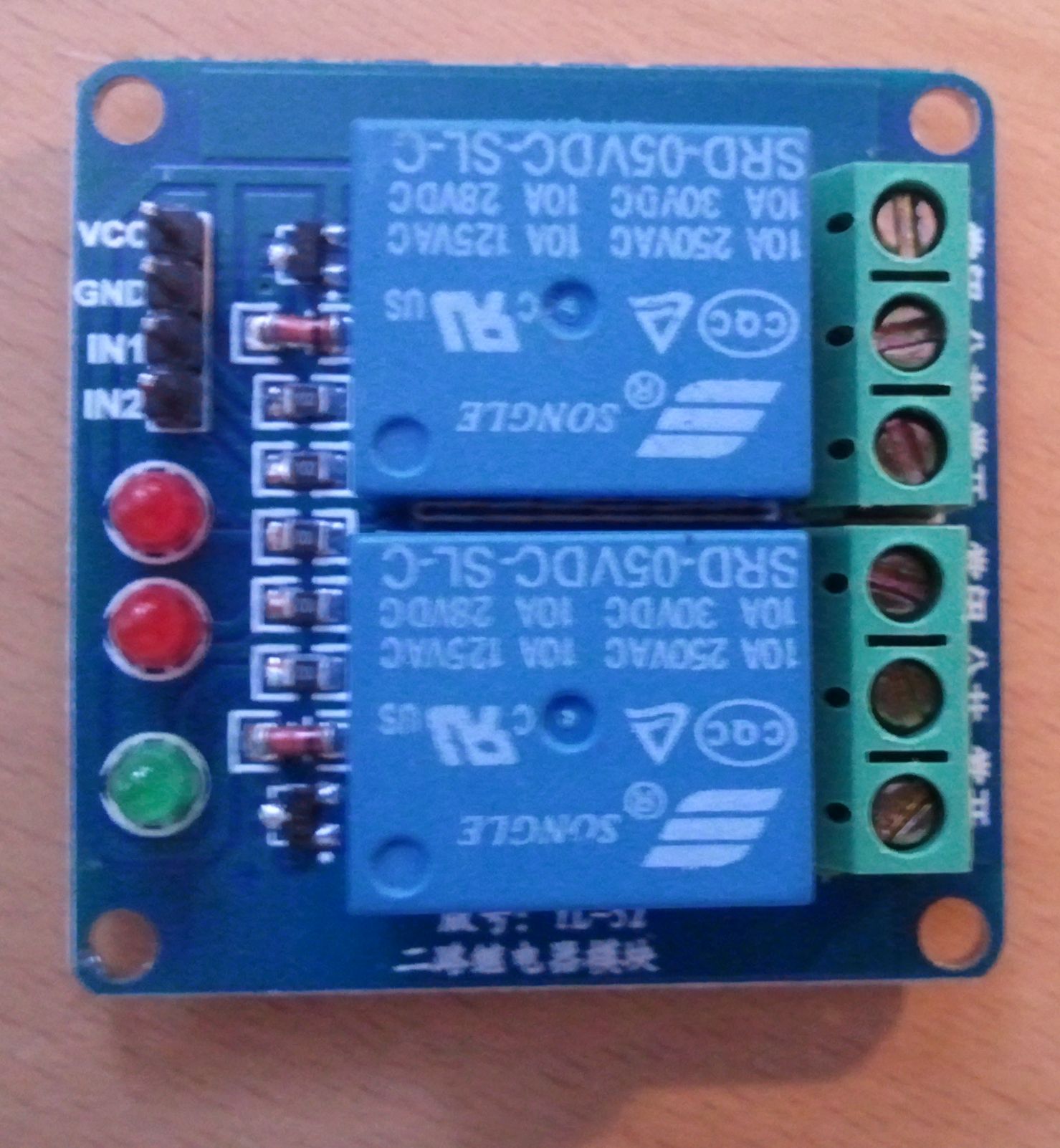

Ich komme mit einer Relais-Schaltung gerade nicht weiter, und ich kann
leider auch nur auf gefährliches Halbwissen zurückgreifen :-/
Ich möchte mit einem Raspberry Pi das Relais aus dem Anhang schalten.
Das Ding ist imho etwas eigenartig: Wenn ich 5V VCC und GND anschliesse,
schaltet es durch wenn ich IN1 respektive IN2 auf Ground(!) ziehe.
Als ersten Ansatz habe ich nun IN1 und GND auf Ground gezogen und will
jetzt mit 5V an VCC das erste Relais durchschalten (klappt "von Hand"
auch erwartunsgemäss).
Also habe ich mir eine kleine Transistorschaltung (NPN BC 337-16)
gebaut: GPIO Pin über 100kOhm an Basis, 5V an Collector, Emitter auf
Ground. Das funzt, d.h. mit dem GPIO Pin vom Raspberry Pi schaltet der
NPN durch (mit ein paar LEDs getestet).

Wenn mich mein Auge nicht täuscht, sind auf diesem "Relais" bereits 2
Transistoren verbaut.
Miss mal den Strom durch INx, der fließt, wenn Du INx mit GND
verbindest.
(Oder mal in das Datenblatt des Relais schauen).
Vermutlich kommst Du ohne Transistorgerödel aus.
Die 5V nimmst Du aus Deiner Schaltung.
Andreas

@Andreas B.:
Du hast Recht, da ist sowohl ein Transistor als auch eine Diode pro
Relais auf der Platine. Ohne Transistor usw. wär natürlich super.
Hier hab ich das Datenblatt des Relais gefunden, werde aus diesem aber
nicht ganz schlau
http://img.alibaba.com/img/pb/069/053/492/492053069_490.jpg

#2844423
Freddi N. schrieb:
> Hast du noch nen Tipp für mich?
Also, jetzt mal nochmal ganz deutlich:
Was für Relais hast du vor dir? Haben die eine Schaltung mit dran?
Eine EXAKTE Typenbezeichnung MUSS sein, sonst ist hier alles Gerate.
Jeder hier kann Relais per GPIO schalten - aber nicht mit deinen
gestammelten Infos.
Freddi N. schrieb:
> Eigentlich wollte ich mich an diesem
> Beispiel orienteieren:
> http://www.franksteinberg.de/IMG/ERELPLAN.GIF
"Orientieren" ist eine schlechte Idee. Der Plan funktioniert - aber nur
mit den da angegebenen Werten und Typen.
OP #2844457
Hi
Ja, haben sie. Siehe Foto ganz oben.
> gestammelten Infos.
Siehe Foto: Aufschrift ist SRD-05VDC-SL-C.

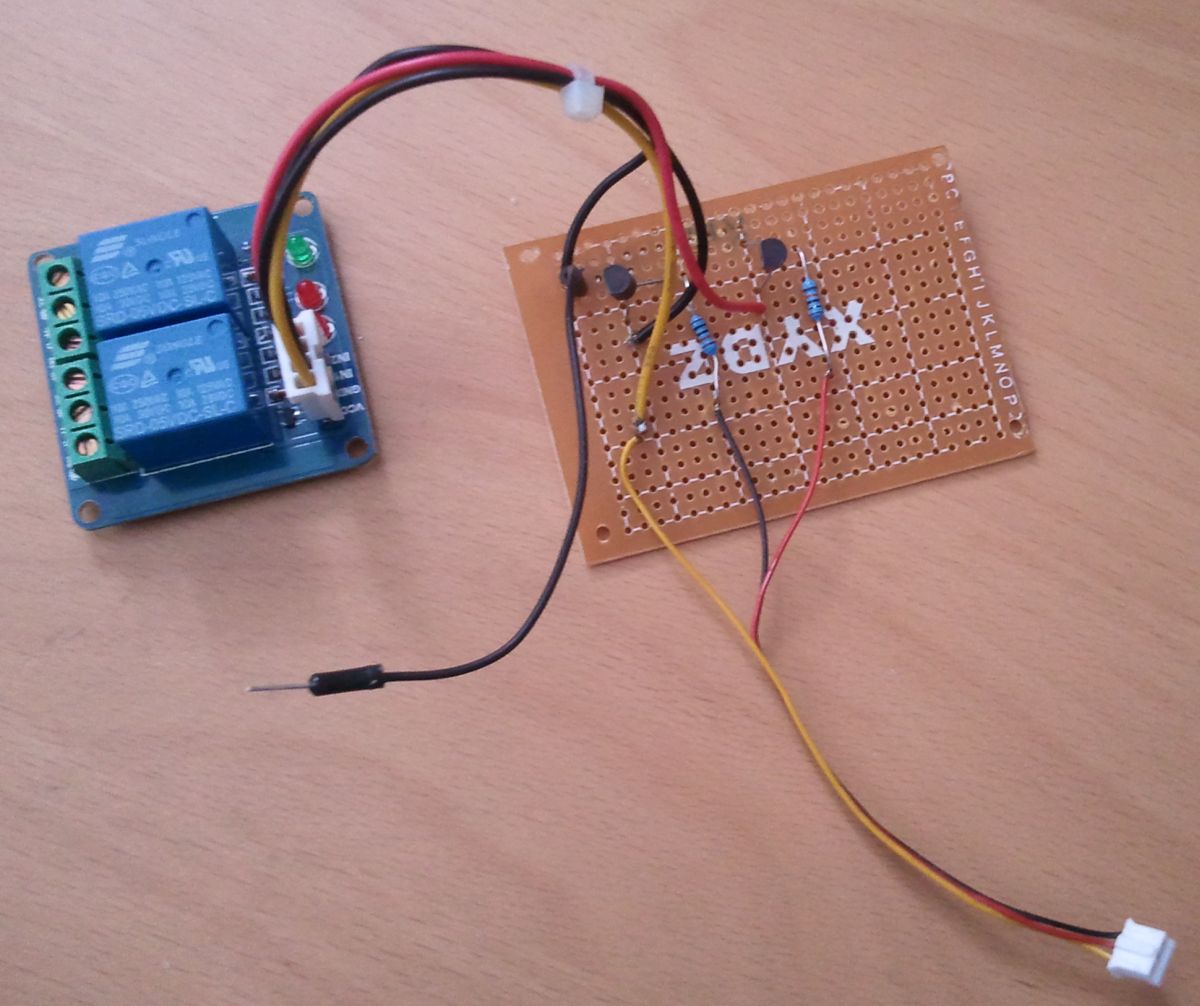

Murkser
#2844498
Freddi N. schrieb:
> An I1 und I2 liegen laut Multimeter 4,3 Volt an.
Lässt auf high-side Emitterschaltung schließen, wie sie scheinbar oft
bei solchen Relais-Modulen vorkommt.
http://www.ebay.com/itm/Two-Channel-5V-Relay-Module-Expansion-Board-For-Arduino-ARM-PIC-AVR-MCU-DSP-/150906090717?pt=LH_DefaultDomain_0&hash=item2322b434dd
Sowas kriegst du mit 3V3 ohne Zusatzschaltung gar nicht geschaltet.
Aber mit einem BC337 und einem Widerstand geht das schon. Aber lass erst
mal sehen, was du wirklich vor dir liegen hast.
OP #2844500
> Sehr gut. Woher stammt die Platine? Da muss auch eine Beschreibung
> dabeisein, wie man die schaltet.
Ein Qualitätsprodukt aus China :-/ Keine Beschreibung, nur ne Info dass
VCC 5V ist und die Daten oben auf dem Relais.
> Hast Du GND von Deiner Relais-Platine mit GND des Raspberry Pi
> verbunden? Also VCC der Relais-Platine an 5V. GND an - der 5V
> Versorgung. Und beide GNDs verbunden (5V Versorgung und Raspberry PI).
> Dann den GPIO an IN1 bzw. IN2.
Ich habe Vcc der Relais Platine mit 5V vom Rasperry Pi verbunden. GND
der Relaisplatine mit GND vom Pi. Den 3,3V liefernden GPIO Port an einen
IN Port der Relaisplatine geht nicht so ohne weiteres: An IN liegen 4
Volt an. Die hab ich versucht mit 250 kOhm auf 3,25V zu drücken und dann
mit GPIO verbunden, aber beim Switch auf LOW geht nur die
Relais-Kontrolllampe an, es schaltet aber nicht.
Gute Nachrichten, ich habe gerade eine Lösung gefunden:
Ich habe den IN mit dem Collector meines NPN Transistors (BC337-16)
verbunden, Emitter auf Masse. Wenn der GPIO jetzt auf HIGH geht,
schaltet der Transistor den IN1 auf Masse, und das Relais schaltet. Den
Widerstand zwischen GPIO und NPN-Basis ist 100kOhm.
           Pi |GND  5V  GPIO 3,3V  |
              |o    o    o         |
 .------.      |    |   | | R = 100kOhm
 | GND o)------|    |   '-'
 | Vcc o)------)----'    |
 | IN1 o)------)---------)---|
 | IN2 o|      |         '-|    NPN
  Relais
  Platine
Das funktioniert, hat da jemand Bedenken? Schmort mir hier demnächst
etwas durch?
Die 100 kOhm sind eigentlich doppelt so hoch wie nötig, meine ich. Ich
hab folgendes gerechnet:
20 mA (Durchhaltstrom Relais) = 193 (gemessene Verstärkung Transistor) *
5V / R
So komme ich auf R = 49 kOhm. Sicherheitshalber aber erstmal mit nem 100
kOhm angefangen und siehe da, es funktioniert.
Grüsse
Freddi
Gast #2844558

Und: Bitte das nächste mal die Platine nicht wieder mit einem
Taschenrechner fotografieren.  Man kann die Leiterbahnen gerade noch
erahnen und man sieht verschwommen die Bezeichnungen auf allen
Widerständen: 102. Das bedeutet: 10 * 10^2 Ohm = 1kOhm.
Deine Schaltskizze kann so nicht stimmen. Die Transistoren sind nicht
als Kollektor-Basis-Emitter von oben nach unten oder von rechts nach
links bedrahtet wie man assozieren mag. Beispielsweise ist der
universellste aller universellen Universaltransistoren in SMD Bauform,
der BC817, folgendermaßen angeschlossen (Draufsicht):
Oben in der Mitte: Kollector
Links unten: Basis
Rechts unten: Emitter
Wahrscheinlich ist einfach nur die Versorgungsspannung etwas knappi;
häufig sind das nur 4.9V und über den Spannungsabfall der dünnen Drähte
zur Platine im bestromten Zustand des Relais plus Spannungsabfall über
die C-E Strecke des Transistors liegen dann nur noch um die 4,5V am
Relais an.
OP #2844797
Soo, ich hab das ganze jetzt mal für das 2. Relais mit einem 2.
Transistor erweitert und auf eine Platine gelötet. Der links ausgeführte
schwarze ist GND vom Pi, Gelb ist 5V vom Pi und Rot und Schwarz am
kleinen Stecker sind 2 GPIOs.
Das ganze wird übrigens benutzt, um ein Magnetventil zu schalten (stark
induktive Last, ich weiss...), das die Luftzufuhr einer
Wasser-Blubberblasen-Säule steuert (d.h. es blubbert wenn das Relais
schaltet). Ich arbeite in der Touristik, und ich visualisiere damit
Reisebuchungen an meinem Arbeitsrechner, neben dem die Säule steht :)
Bisher hab ich das Ventil über eine USB-Relaiskarte von meinem
Arbeitsrechner aus geschaltet, d.h. es blubberte nur wenn mein Rechner
lief ... mit einem Raspberry Pi mit WLAN, versteckt im Sockel der Säule,
ist das ganze natürlich unabhängig.
Vielen Dank nochmal allen, die mir geholfen haben!
Viele Grüsse
Freddi
