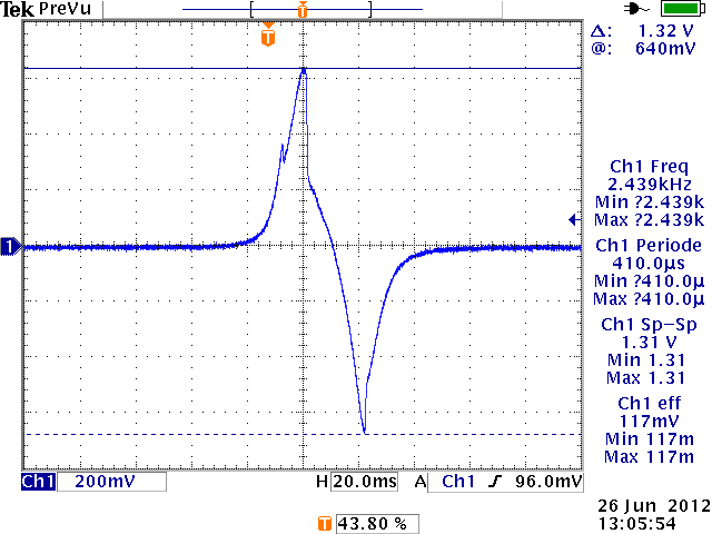

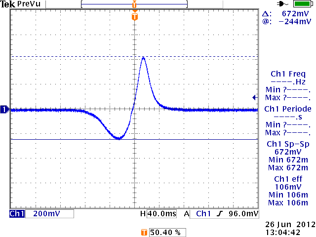

#2731625
Hallo, habe heute einen 19mm Kugelmagnet (K19C) N39 (NdFeB) aus der Höhe 50mm und 500mm durch eine Luftspule fallen lassen. Diese hatte dI=30mm, dA=40mm und ca. 350 Wdgh., 0.25^2 Litze. Anbei die Bilder, der Zacken bei 500mm kommt daher daß die Kugel (am Rand?) angeschlagen ist, habe schlecht gezielt...
#2731629
Ach ja, Spulenlänge ca 60mm.
