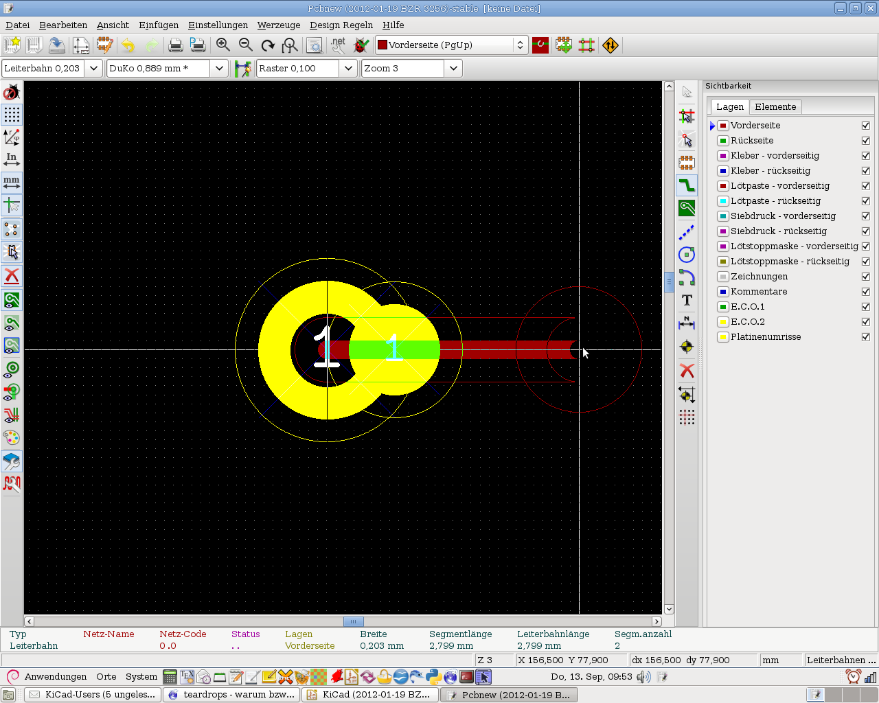

Es gibt noch einen, viel wichtigeren, Grund: Fertigungstoleranzen. Wenn
Du bei kleinen Restringen toleranzbedingt eine Verschiebung zwischen
Restring und Bohrung hast, schneidet u.U. die Bohrung am Übergang zur
Leiterbahn den Restring kommplett von der Leiterbahn ab.
Um das zu verhindern, macht man die Leiterbahn im Übergangsbereich halt
breiter. In Situationen, wo man den Restring aus Platzgründen nicht
verbreitern kann.
Ein anderer Weg, das zu machen, wäre z.b. ein "Schneemann". Bei dem wird
einfach ein "zusätzliches" Pad ohne Bohrung an die Übergangsstelle
gelegt.
Als Beispiel siehe den Screenshot "Schneemann.png" im Anhang.
Wieder ein anderer Weg wäre die Verwendung ovaler Pads.

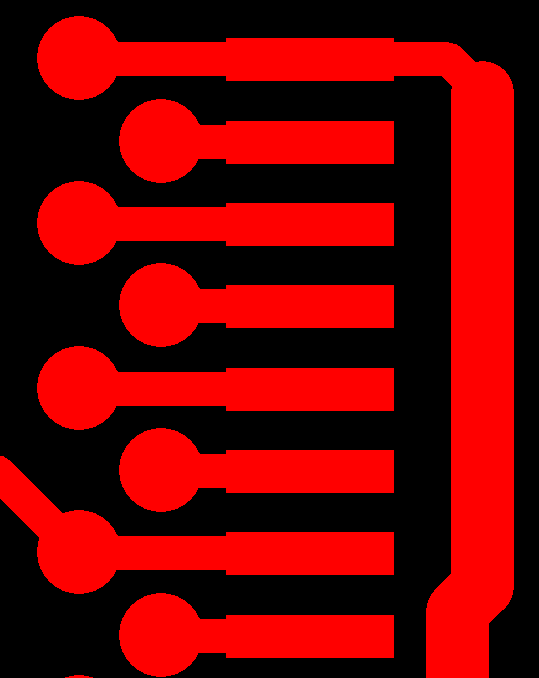

Gast #2832961
So ein Pad ist nur ein einziger Gerber-Befehl und erzeugt daher viel
weniger Daten als 2 Dreiecke. Es spielt aber heute keine grosse Rolle
mehr, ob die Fertigungsdaten viele MByte gross sind, und die CAM-Systeme
der LP-Hersteller verkraften das spielend. Es könnte aber sein, dass man
sein eigenes System merklich bremst, wenn man Dreiecke verwendet.

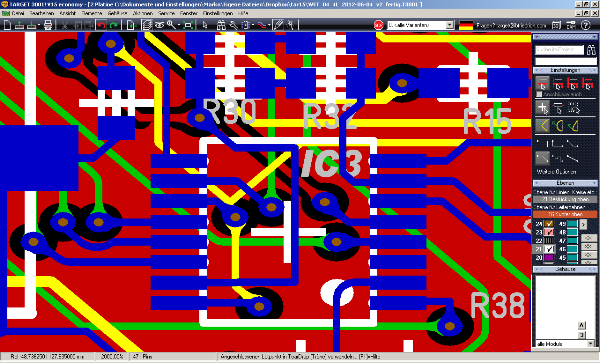

In manchen Fällen muss man Teardrops sowieso von Anfang an einplanen:
auf beigefügtem Beispiel (TQFP-Gehäuse) sind die Vias 20 mil und die
Leiterbahnen 8 mil, viele Formen von Teardrops lassen sich da nicht mehr
unterbringen ohne DRC-Fehler.
Gruss Reinhard
