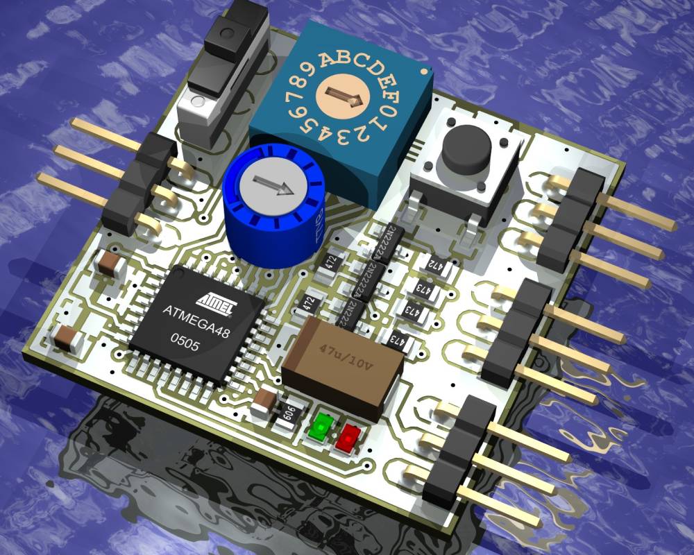

Ich baue gerade ein neues Modellflugzeug und brauche für das
Einziehfahrwerk einen elektronischen Controller. Dieser soll wie folgt
funktionieren:
Über den Sender kommt von einem Schalter (an/aus) das Signal zu einem
normalen FM Empfänger. Dieser soll das Signal An/Aus an den Controller
weiter.dieser Controller  soll dann zwei servos in der folgenden
Reihenfolge ansteuern.
Schalter (aus)(Ausgangsposition)
Servo 1 endposition 1
Servo 2 endposition 1
Schalter (an)
1. Servo 1 endposition 2
2. Servo 2 endposition 2
3. Servo 1 endposition 1
Schalter (aus)
2. Servo 2 endposition 1
Zur besseren Vorstellung beschreibe ich noch kurz was passieren soll. Es
soll das Fahrwerk des Flugzeugs ein und aus gefahren werden.das Fahrwerk
ist von einer Klappe geschützt.also muss zu erst die Klappe (servo1)
geöffnet werden (geöffnet=endposition 2).anschließend wird das Fahrwerk
über servo 2 ausgefahren (endposition 2). Anschliesend wird die Klappe
wieder geschloßen (servo 1 endposition 1).beim einfahren wird der
Prozess einfach umgekehrt. Fals noch fragen bestehen: einfach
Nachfragen!
Es wäre super wenn man diesen Controller einfach bauen und programieren
kann. Für eure Hilfe bin ich sehr dankbar.

Zur genaueren Beschreibung des Empfängers: der Empfänger ist ein 35mhz
Graupner Empfänger.es werden Standard Servos verwendet. Die servos
sollen nur in zwei Positionen stehen bleiben.beide Positionen sind die
beschriebenen endpositionen (rechts & Links). Schön wäre es noch wenn
man die Geschwindigkeit der Servobewegung einstellen könnte oder die
Geschwindigkeit über eine zeitkonstante (Zeit zwischen den beiden
endpositionen) im Programm  festlegen kann.
 Sind die Angaben genauer? Falls nicht schreib mir einfach welche Daten
du genaue meinst.
MfG

Aus seiner Servoelektronik könnte man den Impulsdekoder klauen, den man
benötigt um die Schalterstellung zu detektieren. Aus dem Sender-Modul
klaut man sich wiederrum den Code um die Pulse für die 2 Servos zu
generieren. Das ganze in ein gemeinsames Programm zusammenmontiert und
im Prinzip wars das. Ich sag absichtlich 'im Prinzip' denn so trivial
wie sich das jetzt anhört ist das dann auch wieder nicht.
Wiederrum im Prinzip bist du mit dieser Schaltung hier
http://www.hanneslux.de/avr/mobau/impkorr/impulskorr.html
dabei, wobei der noch freie Ausgang am Pin 5 für das 2.te Servo benutzt
werden kann. mit den Trimmpotis kannst du dann sogar die
Verzögerungszeit einstellen :-) die Servo 1 (Klappe) dem Servo 2
(Federbein) gibt, um ein bzw. auszufahren, ehe sich die Klappe wieder
schliesst.
