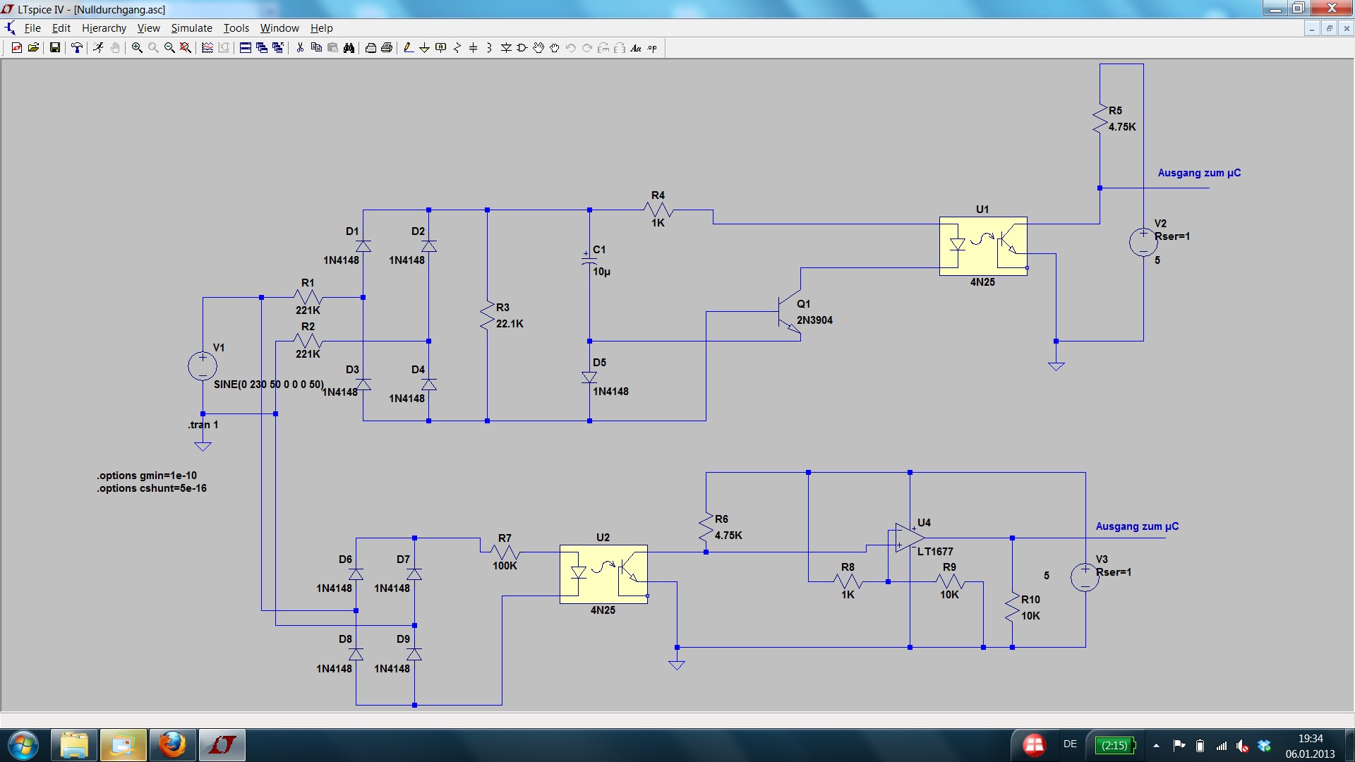

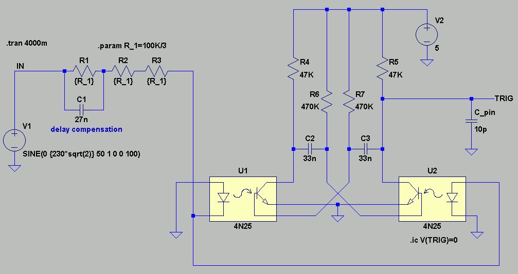

hallo,
hat wer nen vernünftigen Tipp für mich?
Ich suche eine Nulldurchgangserkennung entweder direkt am 220V Signal,
oder auf der Sekundärseite eines 9V Printtrafos....
Alles was ich hierzu im Netz oder sonstwo gefunden habe hat einen
zeitlichen verzug von wenigstens 1ms wenn ichs in LTSpice simuliere...
Das muß doch besser gehen... Mit ein paar ys könnt ich ja leben, aber
nach 1ms ist ja schon ein betröächtlicher Teil der Halbwelle rum.
Wie komme ich also möglichst zeitnah an den Nulldruchgang?

von Jonathan S. (joni-st) Benutzerseite
Bitteschön. Da kann man aber eigentlich auch selbst drauf kommen. Super
simpel, super zeitnah und super störanfällig. Wenn Du willst, dass das
Teil nicht bei jedem Hüsteln auf dem Stromnetz anspringt, papp' ein
Monoflop dran.
Jonathan

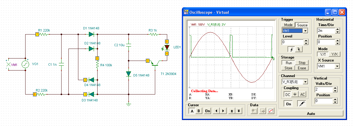

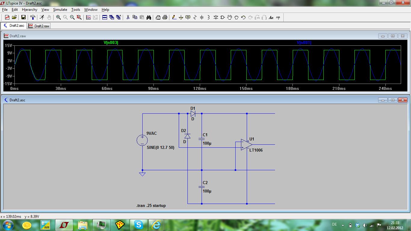

Kommt auf die Anwendung drauf an. Entweder ein präziser Komparator oder
gleich eine PLL. Vermutlich tuts ein 4046. Die würde dann auch gleich
sonstige Störungen entfernen.
von Fetz (Gast)
von Uli T. (avaron)
Appnote hab ich gesehen... Aber irgendwie blickte ich nicht wo die
beiden Wiederstände rein müssen...

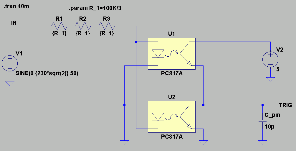

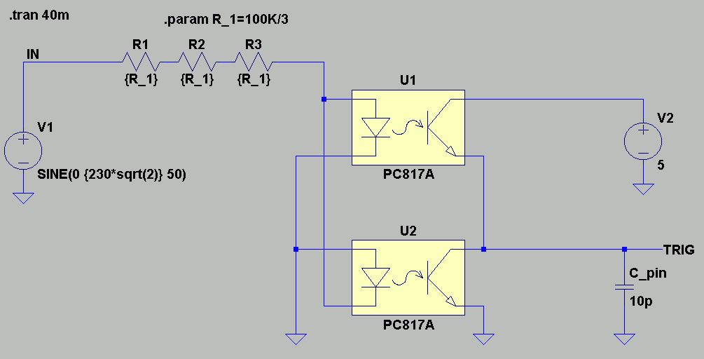

Probiers doch mal mit einem antiparallelen Optokoppler und dazu ein
Vorwiderstand. Besser 3 einzelne Rs in Reihe wegen der
Spannungsfestigkeit.
Ich habe es jetzt nicht simuliert. Da aber die Schaltung als Stromquelle
arbeitet und die LEDs nicht in Sättigung gehen können, sollte es
sicherlich keine ms brauchen. Der Vorteil dabei ist, daß du sowohl
potentialfrei bist, als auch schnelle Störungen unterdrückt werden. Die
Optokoppler sind langsam genug.

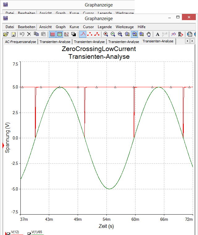

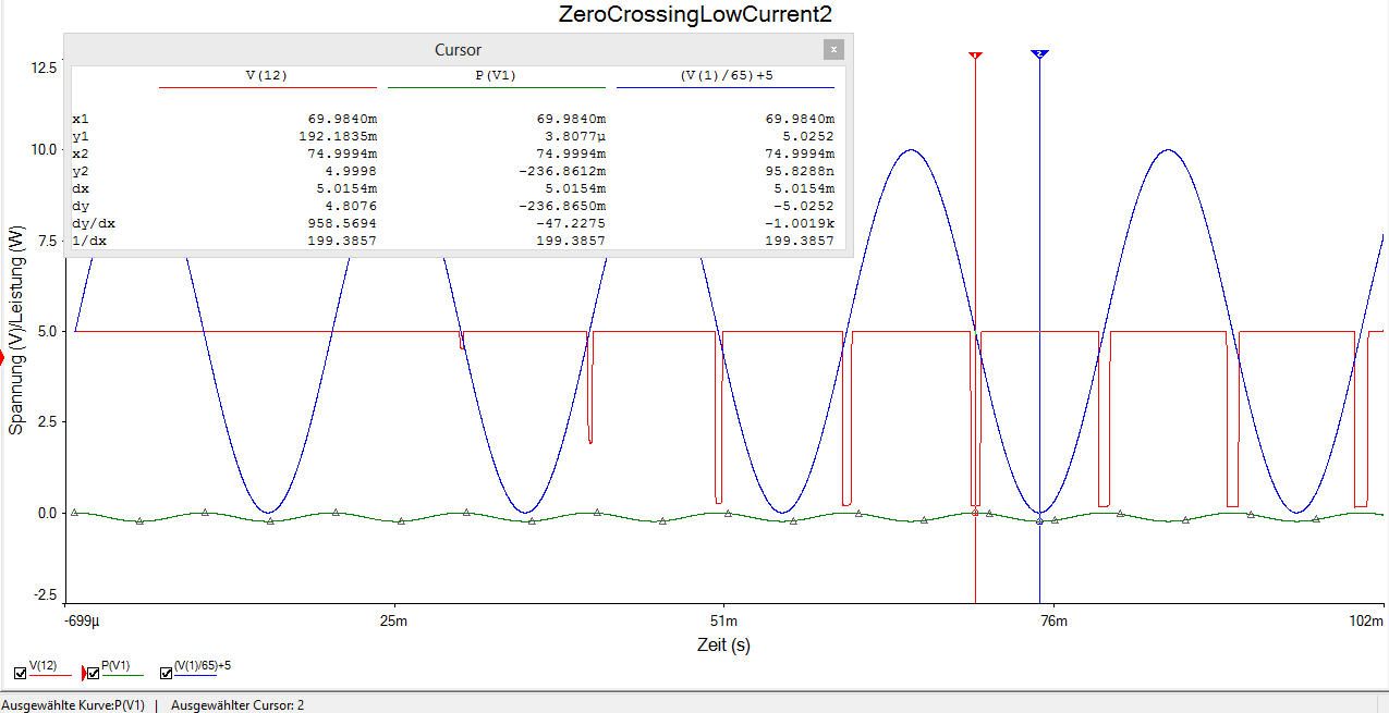

Hmm, bei mir hat ich einen OC über Vorwiderstand (47k 2W) dran, der
braucht laut Simulation ca. 1ms....

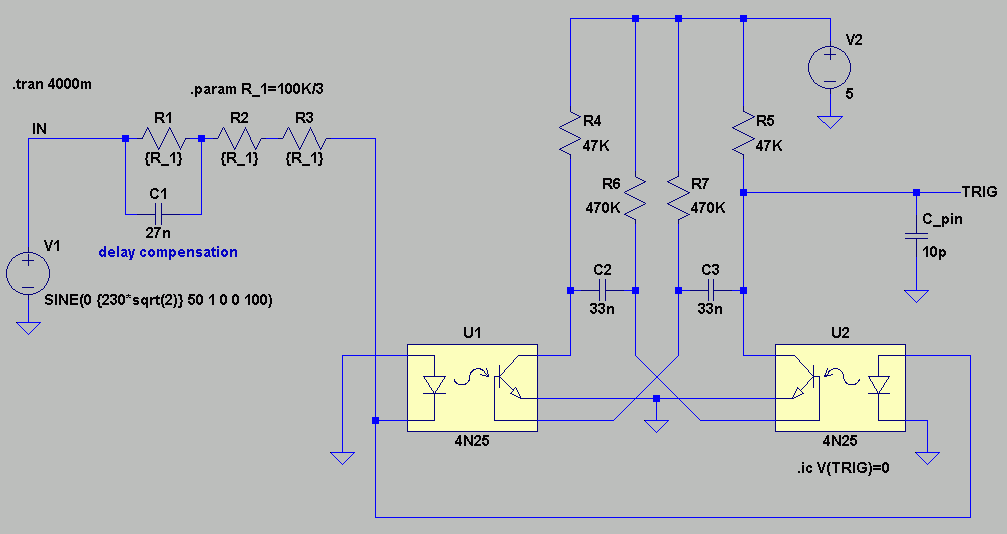

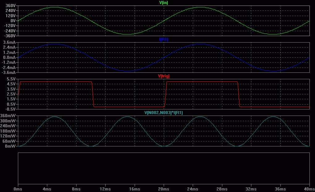

Hier mal als Vorschlag.
Die Verzögerung hängt von LED-Strom und Koppelfaktor ab. Die
Pinkapazität des Controllers ist bereits mit 10pF drin.
Die Optos wirken als gesteuerte Stromquellen und durch die parasitäre
Kapazität als Tiefpaßfilter.
Das kannst du dann beliebig umformen. Gibt auch Optos mit antiparalleler
LED in einem Stück.
Die Verzögerungszeit ist von LTspice als ca. 250us bestimmt.
Verlustleistung der Rs ist auch noch ok. Da könnte man mit einem Kondi
nachhelfen ;-) Schau was dann noch passiert...

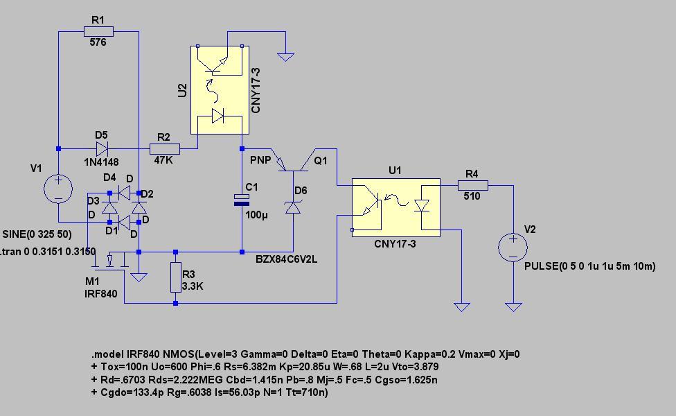

von Michael H. (michael_h45)
Naja.
Wenn man zu meiner Schaltung parallel zu R1 einen Keramikkondi oder
besser Folienkondi 27n schaltet, ist der Nulldurchgang exakt. Muß
120Vpeak aushalten.
Also alles billich und leicht beschaffbar.
Alles super easy.

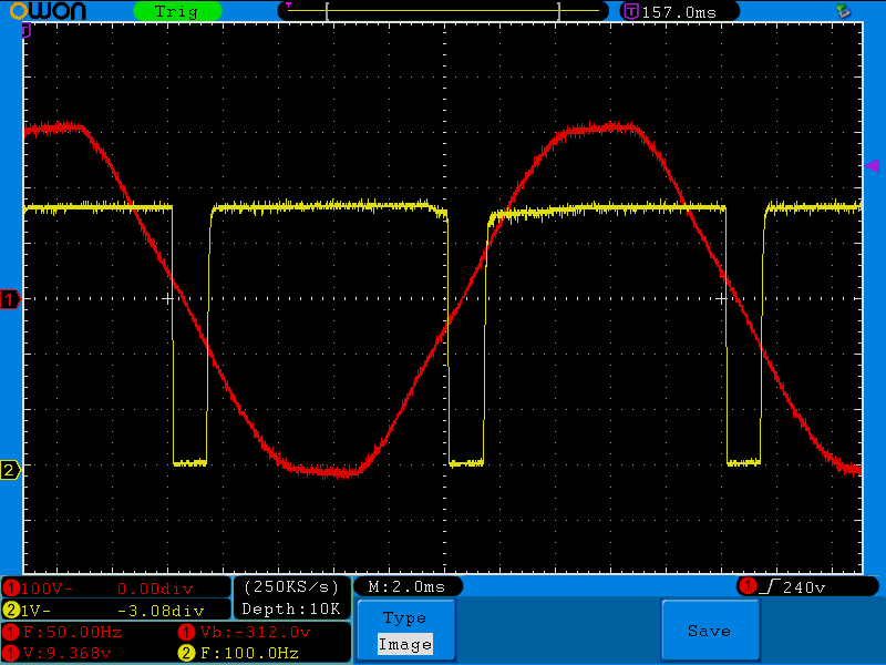

von Uli T. (avaron)
So, besten Dank für die vielen Antworten...
Ist alles nicht so einfach als kompletter Elektronik-Anfänger :D
Mit der Schaltung von Abdul (gut, ich hatte nur CNY75-Optos da) und den
27n parallel zu R1 hatte ich einen gemessenen Verzug von 14us... Das ist
für mich mehr als gut genug :D

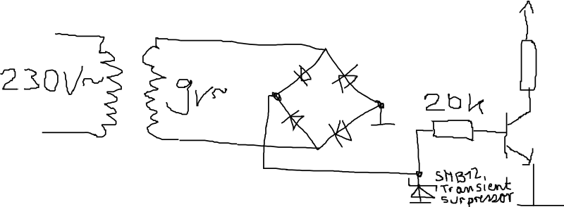

Als Anfänger würde ich eine Nulldurchgangserkennung direkt am Netz ohne
Potentialtrennung auf keinen Fall umsetzen.
Die App-Note von Apple funktioniert ja auch an 9V Wechselspannung.
Wie MaWin aber meinte, müsste man aber berücksichtigen, dass bei 2,5V
der AVR erst schaltet.
Ich versuchs mal zu berechnen:
9Veff = 12.726Vs
2.5V = 12.726V * sin(x)
x = arcsin(2.5V / 12.726V)
x = 0.19773
50ms = 2pi
xms = 20ms / 2pi * x = 0.63ms
Bitte korrigieren, wenn ich hier falsch bin ...

Der analogteil soll eben ein per RFM12 ansteuerbarer Dimmer
(Phasenabschnitt) mit 128 Stufen werden. Drin ist hier als MCU ein
ATmega8L. Aber ich denke mit der Schaltung von Abdul mit den
Antiparallelen OCs komm ich ganz gut hin... 14us sollten als Toleranz
bei der Nulldurchgangserkennung absolut im Rahmen liegen :D

von Mampf F. (mampf) Benutzerseite
Was ich mich frage ...
Wieso nicht so wie im angehängten Bild?
Man würde halt dann noch einen Transienten Surpressor wie SMB12
spendieren, aber wieso sollte das nicht so gehen?
Sorry für das Bild ... Kann mal wohl nachträglich nicht mehr ändern
Donnerwetter, das ist eines der kleinsten Bilder, die hier gepostet
wurden...
Oft kommt hinter einem Gleichrichter dann auch ein Elko, aus dem eine
Schaltung versorgt wird. Dann funktioniert diese Schaltung nicht mehr.
Und wenn schon ein extra Trafo spendiert wird, dann könnte man über
einen einfachen Vorwiderstand direkt in den Portpin fahren.

von MaWin (Gast)
Oje,
nun kommen die Leute mit Trafos und 7805 an,
um einen simplen Nulldurchgang per Optokoppler
erkennen zu können. Und das in Zeiten des
Energiesparens. Billig sind solche
überkandidelten Schaltungen auch nicht,
und genau wird es nach einem Trafo auch nicht.
Muß man eigentlich alles selber zeigen ?
Die obige Schaltung braucht 200uA aus 230V
und erzeugt 100us lange Impulse exakt um den
Nullpunkt symmetrisch herum.
Zumindest in der Simulation funktionert das.
Die Z-Diode ist sogar überflüssig und nur für
Fehlfunktionen beigefügt.
Einzig in der Realität wäre interessant wie
sie auf Netzstörungen reagiert.

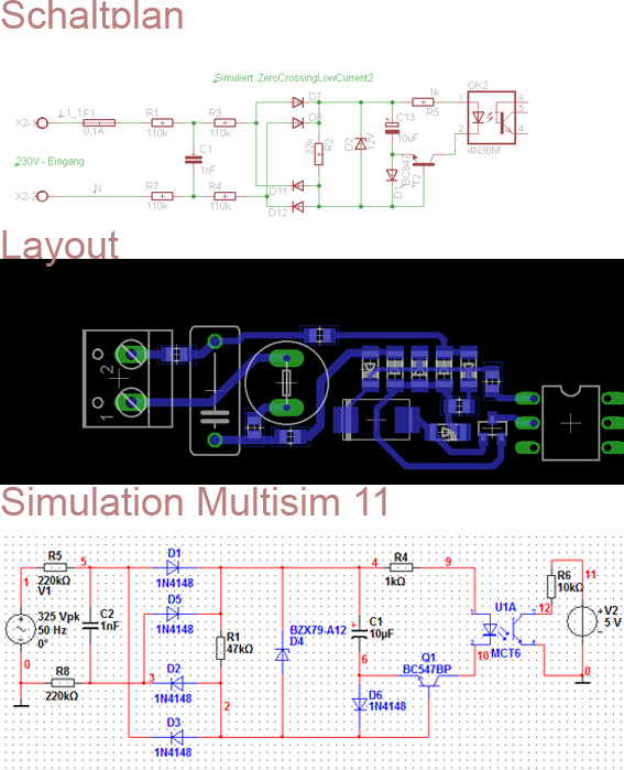

von Gelöscht (kami89)
Hier wäre auch noch eine hübsche Nulldurchgangserkennung:
Beitrag "Re: Brauche Hilfe beim Bau einer Phasenanschnittsteuerung mit AVR"
Habe ich selber schon aufgebaut und funktioniert perfekt wie man auch am
Oszi-Bild einigermassen erkennen kann.
Die genaue Leistungsaufnahme weiss ich zwar nicht, aber es ist schon
eine der stromsparenderen Nulldurchgangserkennungen von denen die im
Netz so angeboten werden.

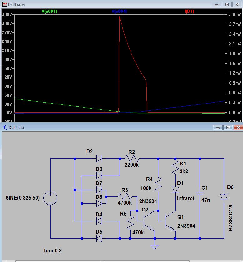

von Diodi (Gast)
>Ahhh.... Ein 7805 aus dem ich ca. 2mA ziehe???? Gegen die knapp 2W die
>ich bei den Widerständen für die ZD ziehe sind die ziemlich egal wenn
>ich mich nicht täusche....
Außerdem ist die Verlustleistung nur eines von vielen Argumenten hier.
Diodi schrieb:
>>Keinen. Ein Übertrager bringt dir Phasenversatz.
> Ich würde den Übertrager ohmsch belasten und zwar ausreichend
> niederohmig. Ein dann noch eventueller Phasenversatz dürfte auch
> hinreichend konstant sein.
Den Versatz kann man zeitlich konstant rückrechnen, da das "Strom"netz
in Wahrheit ein Spannungsnetz ist. Also spannungsgeführt. Soll heißen,
der aufgeprägte Spannungssinus bleibt eigentlich immer erhalten. Dagegen
kann der Strom fast beliebige Formen annehmen.
>>Dei mir ist am 9V-Teil ein gleichrichter, der von 3 100uF-Elkos und nem
>>7805 gefolgt ist.
> Ich würde dafür einen extra Trafo nehmen. Da gibt es ja ganz kleine
> Ausführungen heute.
Die aber auch erstaunlich viel Verlustleistung gerade im Leerlauf
zeigen.
> Die Lösung deiner Wahl dürfte aber die Opto-Geschichte sein, wie sie
> Abdul schon erwähnt hat. Eine andere Opto-Variante findest du im Anhang.
Wieviel verbrät deine Schaltung? Ich müßte sie sonst in LTspice kippen.
Ich könnte mir noch Varianten mit Thyristor oder DIAC vorstellen. Bei
der Glimmlampe würde mich mal das tatsächliche Betriebsverhalten
interessieren. Ich habe mit Glimmlampen keine guten Erfahrungen.
von Uli T. (avaron)
Hab mal das gesamte bisherige Dimmpack angehängt.
U2 ist entfernt, dafür hängt jetzt an V1 noch zusätzlich die Lösung mit
den antiparallelen OCs von Abdul mit dem Kondensator parallel zu R1 (in
Abduls Schaltbild weiter oben im Thread)
Die 6,2V Z-Diode ist mittlerweile eine 12V Z-Diode.
Alle insgesamt 3 verwendeten OC sind CNY75.
Der Printtrafo für die MCU-Versorgung hängt auch direkt an V1.
R1 in diesem Schaltbild wird einmal die Last sein (vermutlich 50W oder
100W Halogenlampe)
So sieht das also aus, wenn ein Softwerker anfängt Hardware zu basteln.
Er greift gleich zu SPICE ;-)

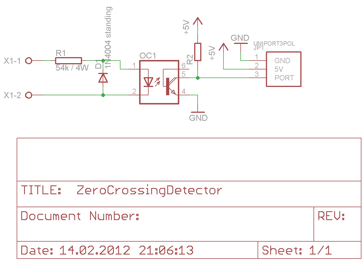

von René Z. (dens)
Geht ganz einfach!
Funktioniert so:
Über gelangt die positive Halbwelle auf die LED von OK1, während die
negative über D1 abgeleitet wird. Ist dieser leitend, geht der Ausgang
auf GND. Während der negativen Halbwelle wird er durch auf HIGH gezogen.
Am Ausgang liegt ein Rechteck mit 50% DutyCycle an, dessen Flanken den
Nulldurchgängen entsprechen.

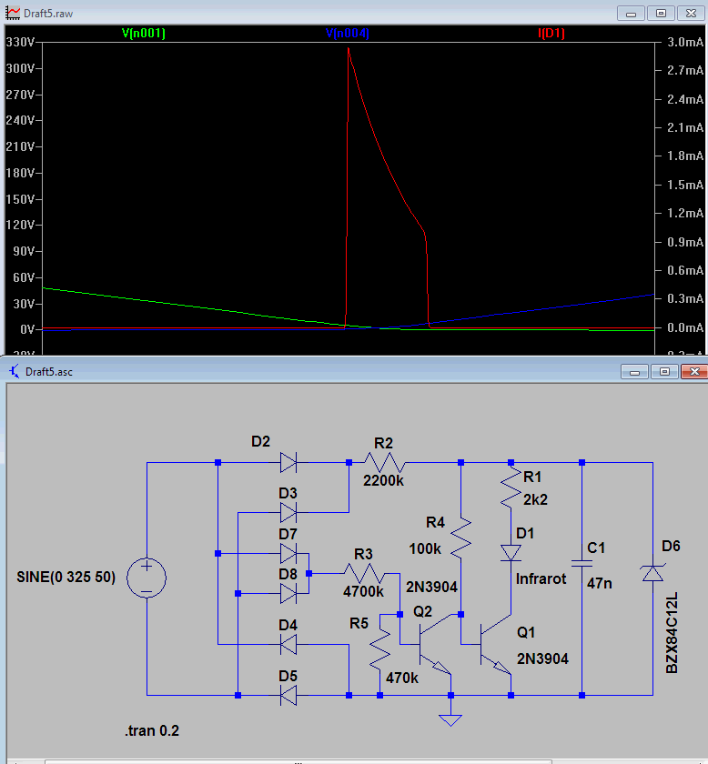

von Diodi (Gast)
Bitte sehr...
René Zahn schrieb:
> Geht ganz einfach!
> Funktioniert so:
Unter einer Reihe von Annahmen hier das Ergebnis:
R2=100K:
150us tLH
180us tHL
von Uli T. (avaron)

von MaWin (Gast)
> Warum?
Halb-Leiter.
Das Gate wird durch kapazitive Kopplung bis knapp über die
Threshold-Spannung hochgezogen, der MOSFET leitet gerade so viel daß die
Verlustleitung maximal wird, was der Chip nicht mal 1 Halbwelle lang
überlebt.
Allerdings sollte, wenn die 567 Ohm Last dran ist, trotzdem
keine Sicherung fliegen, zumindest wenn die Sicherung auch
sonst ein Einschalten der Last überlebt (flinke sind bei
Halogenlampen nicht überlebensfähig).
> Bitte sehr...
Aus deinem Scope werde ich nicht schlau. LTspice sagt 60mW komplette
durchschnittliche Eingangsleistung.

Zum Vergleich: Einfache Minitrafos brauchen im Leerlauf mindestens 0,5W.
Hier noch eine Spielerei.
Der astabile Multivibrator schwingt frei bei ca. 50Hz und synchronisiert
sich auf die Netzfrequenz, wenn diese vorhanden ist. Fällt das Netz weg,
läuft er auf seinen ca. 50Hz weiter. Der Synchronisationsvorgang kann
bei t=1 Sekunde in der Simulation beobachtet werden. Dauert so ca. 10
Wellen.
Ich habe keine Ahnung wie man einen solchen Multivibrator optimal
auslegt. Weiß das wer?
Viel Spaß!
Elektronik sollte man doch als Kunst anerkennen!

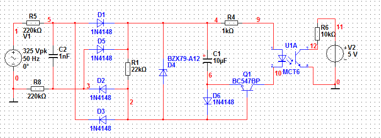

von Stefan S. (stefan_s56)
Weiß jemand warum in der Schaltung von MaWin 6 Dioden benutzt werden?
Ansonsten super Schaltung, theoretisch bisher, danke dafür.
In meiner Simulation mit Multisim ändert sich nicht viel, wenn ich diese
zwei Stromzweige zusammenfasse siehe Schaltung.
von MaWin (Gast)
Mit nur 4 Dioden kann sich eine Rückwirkung aus der Ladespannug von C1
über R1, R2 und R7 auf Q3 ergeben.
Zwar sind die Widerstände so hochohmig udn der Spannungtsteiler teilt so
weit, daß der Transistor nicht aufgesteuert werden sollte, aber man kann
nie wissen, wie gut sie verstärken, und ob sich alle Nachbauer an die
sorgfältig ausgewählten Widerstandswerte halten.

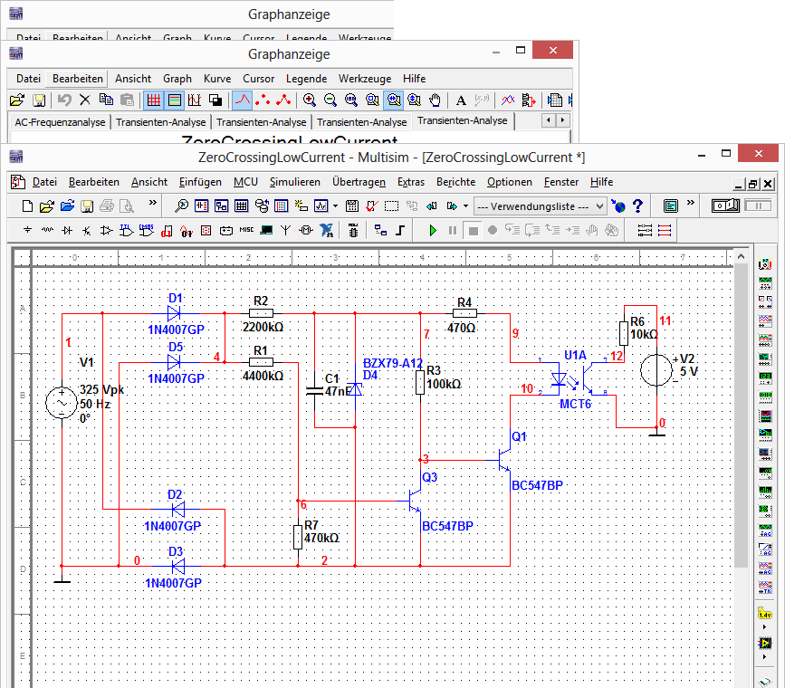

Also könnt es schon Probleme geben 4M4 statt 4M7 zu benutzten?
von Korrekturleser (Gast)
"...nie wissen, wie gut sie verstärken,.."
Schaltungen mit solch einer Unbekannte wurden zuletzt in den
60-er-Jahren aufgebaut. Aus heutiger Sicht ist das Murks.
".. und ob sich alle Nachbauer an die sorgfältig ausgewählten
Widerstandswerte halten."
"sorgfältig ausgesucht",... dieses Vokabular benutzt man gerne, wenn man
nicht in der Lage ist, eine robuste Schaltung zu entwerfen.
Die Hochohmigkeit der Schaltung bietet für EMV-Techniker noch ein
weitetes Betätigungsfeld.
von MaWin (Gast)
Grösser geht immer :-) (aber nicht viel grösser, sonst fliesst kein
ausreichender Strom mehr, man weiss ja nie, wie Transistoren gerade
verstärken).
2M2 wären an Stelle  des 4M4 aber zu wenig, dann müsste man den 470k
wieder anpassen.
von MaWin (Gast)
Daher ist die Schaltung ja so gebaut, daß sie tolerant auf
Stromverstärkungsfaktoren ist.
Und das habe ich auch so geschrieben.
Du solltest also deine Dyslexie behandeln lassen.
Die Schaltung funktioniert gut und ist damit der volle Gegensatz zu
deinem Korrekturlesen.
von Falk B. (falk)
Ich behaupte mal, dass die zwei Zusatzdioden in jedem Fall nicht nötig
sind.
Denn die Potentialverhältnisse sind immer klar definiert. Die meiste
Zeit der Halbwelle ist die gleichgerichtete Spannung deutlich größer als
6V, damit fließt IMMER der Strom von den Dioden in R2 und R3 rein. Nur
wenn sie kurz vor dem Nulldurchgang unter 6V sinkt, kann etwas Strom aus
C1 über R2 in R3 fließen. Das ändert aber rein gar nichts am Potential,
es gibt nur eine Stromverschiebung zwischen R2 und den Dioden (R2
liefert Strom, die Dioden dementsprechend weniger).

Die folgende Schaltung aus Finnland ist VIEL einfacher und weniger
hochohmig...
http://www.dextrel.net/diyzerocrosser.htm
Habe den Tip entnommen aus
Beitrag "Der µC dimmt (Triac)"
von Kai K. (klaas)
>Appnote von Atmel:
>http://www.atmel.com/Images/doc2508.pdf
Dort findet sich diese pikante Passage:
"Any voltage higher than 1,000V would probably be spikes or surges. The
clamping diodes are able to handle spikes for a short period of time but
not surges. The applica-tion note will not go into how to protect
against surges, but simply recommend implementing protection against
surges in the design."
von MaWin (Gast)
Sie braucht halt mit 0.12W drei mal so viel Leistung,
allerdings eleganterweise nur 1N4148 Dioden.
von Erich (Gast)
Ja, das wird wohl an den Features liegen, ...
- works over all mains voltage ranges (100VAC...240VAC), without any
modification
... denn der Erfinder schreibt ja:  32mW at 120VAC
Schränkt man sich also auf > 200 Volt ein, so kann man die Widerstände
wohl noch Stück raufsetzen, Richtung 2x 470k oder so.
Ich werde das in Kürze ausprobieren, muss mir aber evtl. erst den 1mA
Optokopller besorgen.
Erich

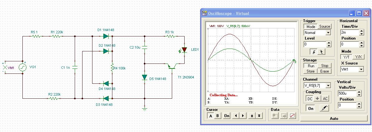

Hier mal meine Simuergebnisse der Finnischen Schaltung, leider nicht mit
korrektem OK aber annähernd.
Spitzenleistung 236mW -> Sinusförmig also ca. 166mW im Durchschnitt.
Allerdings benötigt die Schaltung eine Einschwingphase von ca. 70ms,
wird wohl in der Praxis meistens kein Problem sein.
Wählt man nun 2x440k verlängert sich der Einschwingvorgang um das
doppelte und die Leistung wird halbiert zu P = 83mW

OK, ist schon recht clever gemacht, und durch die hochohmigen 220k
Längswiderstände auch einigermassen EMV-fest. Müsste man aber mal
richtig testen.
Aber die Version vom Michael hat den bedeutenden Vorteil, dass die
Polarität der Netzspannung erhalten bleibt. Das braucht man bei einigen
Schaltungen, z.B. bei einer halbgesteuerten Thyristorbrücke.
Beitrag "Re: Triac, Nulldurchgang erkennen (galvanisch getrennt!)"
Wobei ich R1 und C1 für homöopatisch halte ;-)
Und 27k sind eher ein Standardwert.

von Simon (Gast)
Versuchs mal mit folgender Schaltung:
Ist erprobt und funktioniert einwandfrei.

von Thomas G. (tomatos666)
sorry das ich einen etwas älteres Topic auspacke aber...
Ich bin auch auf der Suche nach der Perfektem Nulldurchgangs Ermittler
Schaltung.
Ich habe bei LT Spice die Schaltung vom oben genanntem Link simuliert.
Ok dachte ich mir und wollte die oben genannte Schaltung mal mit der
Direkten Beschaltung eines Optokopplers vergleichen die man oft im
Internet findet.
Dann kam mir in den Sinn das man ja einen OPV noch dazu bauen könnte um
einen Schwellenwert einzustellen.
Laut LT Spice ist die Standard Beschaltung mit OPV besser als die im
Link.
Kann mir bitte jemand die Vor und Nachteile der Beiden Schaltungen
erläutern?
Im Anhang das LTSpice Projekt. Die Leitung für den µC ist Beschriftet.
Harald Wilhelms schrieb:
> Wenn Du einen solchen Exoten irgendwo bekommst...
Tippfehler -> 4M3
Habe mich jedoch für die andere Schaltung entschieden die ohne solch
hochohmigen Widerständen auskommt. War mir EMV technisch zu risky.
Hatte diese Schaltung mit 440k annähernd simuliert ( Nicht alle Typen
der Bauteile hatte ich in Multisim 11.0) In der Praxis zeigten sich
hierbei aber unschöne Flanken nach dem Optokoppler. Somit wieder zurück
auf die originalen 220k.
Im Anhang nun meine aufgebaute Schaltung falls sie jemand brauchen kann.
Sie läuft sehr gut und wird zurzeit auf einen Mikrocontroller geführt
und damit einen Phasenanschnittsdimmer realisiert.
Viel mit SMD, anfänglich dachte ich Berührungsschutz von oben doch einen
SMD Optokoppler hatte ich net da.
> erläutern? Im Anhang das LTSpice Projekt.
Wär es zuviel verlangt, die Schaltung als für Alle lesbares Bild
anzuhängen, oder erwartest du wirklich, dass Jeder LTSpice verwendet?
anbei die Schaltung...
von ArnoR (Gast)
Du solltest dem OPV noch eine kleine Hysterese verpassen (hochohmigen
Widerstand vom Ausgang zum nicht invertierenden Eingang), um
Schwingungen am Umschaltpunkt zu vermeiden.
Ich war sicher nicht gemeint, aber hier bitte schön
Zurück zum Thema.
Bei deiner unteren Schaltung brauchst du deutlich mehr Leistung aus dem
230V Netz. Obere 440kOhm@~230V untere 100kOhm@~230V

von Mark (Gast)
Für Netzspannung liegen die Leiterbahnen ziemlich nah zusammen, und eine
Sicherung finde ich nicht in dem Layout.
Sicherung ist in der Bauform TR5 vorhanden. Die vollen 230V liegen nur
vor den 4x 110k Ohm Widerständen. Welche mit Absicht aufgeteilt wurden
um die Spannungsfestigkeit der 0805 Widerstände nicht zu überschreiten.
Hinter diesen Beträgt die Spannung maximal 12V+2*0,7V = 13,4V
Hallo.
Hab mal mit einen 1megoohm Wiederstand simuliert.
Laut Ausgangssignal ist keine änderung ersichtlich.
Werde den Wiederstand also vorsehen.
Nur zum verständniss warum sollte der OPV zum schwingen anfangen?
von ArnoR (Gast)
Der OPV arbeitet (ohne die Rückkopplung) als Komparator mit seiner
Leerlaufverstärkung. D.h., dass bereits Eingangsdifferenzspannungen von
etwa 1µV am Ausgang zum vollen Spannungshub führen. Derartige Spannungen
entstehen durch Rauschen, Rückwirkung von der Betriebsspannung,
Störeinkopplung aus der Umgebung usw.. Die Ausgangsspannung des OPV
könnte daher an der Umschaltschwelle "zappeln".
von Peter L. (aggro600)
MaWin schrieb:
> Oje,
> Die Z-Diode ist sogar überflüssig und nur für Fehlfunktionen beigefügt.
Welche Art von Dioden braucht man für die Schaltung
Und was für Kondensatoren müssen es sein?
von lustich,p (Gast)
Schöner uralter Thread... Hättest wenigstens die Grafik aus Februar 2012
mit anhängen können.
Dioden? Selbst 1n4007 sollten nicht zu langsam sein. Besser sind MUR160
Ich sehe nur einen. Type egal, Spannungsfestigkeit > Z-Diode.
Dabke für die fixe Antwort, ich habe heute alle Teile gekauft nur die
2N3909 gab es nicht. Kann man auch was anderes verwenden was es evtl
sogar bei Conrad gibt?
von MaWin (Gast)
Das sind stinknormale NPN Transistoren, wie BC547 BC108, BC238, 2SA1015,
müssen nur Milliampere bei 12V aushalten.
Auch die Dioden sind unproblematisch, ich würde 1N4007 nehmen, aber wenn
man sowieso für die restliche Schaltung einen 250V~ VDR als
Überspannungsschutz mit Thermosischerung davor hat dann tut es auch eine
1N4005.
