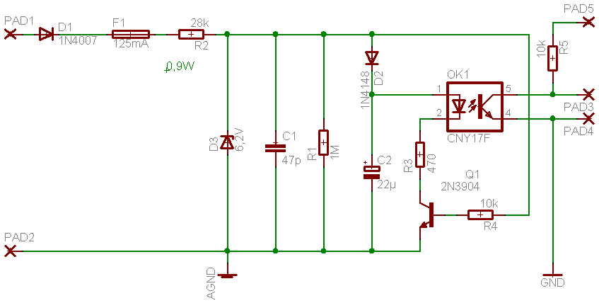

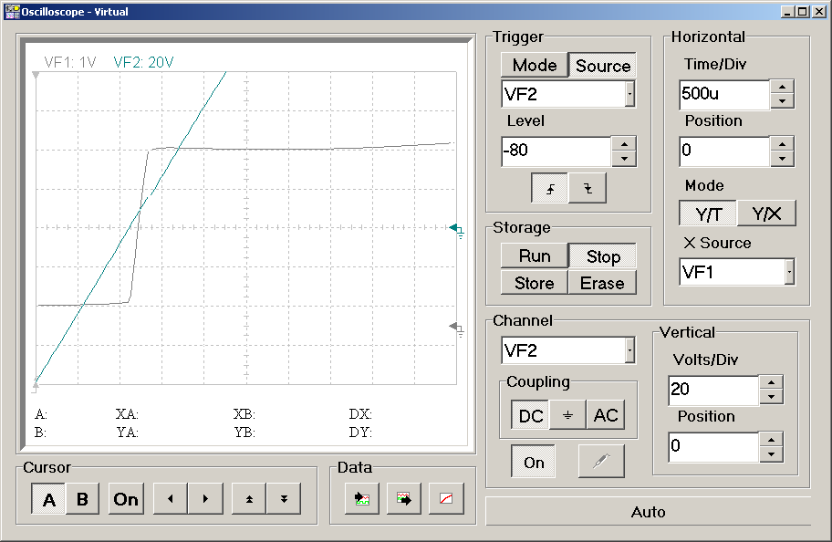

von Kjartan F. (kjartan)
Idee....
Danke für eure Rückmeldungen.
Ich wäre euch sehr dankbar, wenn ihr mir erklären könntet, wesshalbdie
Triak Treiber mit "zero crossing function" werben wenn die nicht
existiert - ich glaube da versteckt sich noch was ...
aber noch eine andere Idee:
angenommen ich betreibe einen Optokoppler folgendermaßen:
LED+R an ~230V (Spitzenspannung -/2 beachten)
Empfänger an 5V (uC)
so sollte ich am uC "irgendein Signal" empfangen, welches aber um die
Sinus-Amplitude symetisch ist. Das errechnen des 0-Zeitpunkts ist dann
ja keine große Kunst mehr (Software).
ich denke das ist die Hardwareseitg einfachste lösung überhaupt
(Widerstand, Optokoppler) - irgendwie muss man aber noch daran feilen,
da die LED des Optokopplers sicher keine 325V spitze U-reverse aushält.
Hier sollte aber eine Diode parallel reichen.
Das Bild im Anhang soll nur meine Gedanken darstellen, weder spezielle
Bausteien ausgesucht (einfach schnell erstes passende Symbol aus Eagle
genommen) noch vernünftige Werte angegeben. Will nur mal wissen ob das
funktionieren könnte... (Pullup für den Optokoppler macht der uC Pin
intern)

von MaWin (Gast)
Die Diode darf sogar einen 1N4148 sein, denn sie sieht (bei heiler LED)
nie mehr als 1.5V, aber der Vorwiderstand, oje.
R1 muss für 10mA in der LED des Optokopplers 23kOhm haben und 2.5 Watt
verbraten können.
Zudem leuchtet die LED nicht exakt mit Beginn der Halbwelle, sondern
erst wenn durch R1 genug Strom fliesst (sagen wir 1mA, also ab 23V) um
den Phototransistor so weit durchzuschalten, daß die Schaltung auf der
anderen Seite das erkennt.

von Christian H. (netzwanze) Benutzerseite
Sie existiert ja, aber nur intern.
Es bedeutet, dass ein Schaltsignal nur im Nulldurchgang angenommen wird.
Schickst Du zu anderen Zeiten einen Zündimpuls an das Gate, passiert
hier nichts. Anders herum bedeutet das auch, dass Du jederzeit das Gate
auf High ziehen kannst und dabei sicher bist, dass immer ganze
Halbwellen durchgehen und nicht an- oder abgeschnitten wird.
Diese Beschaltung geht schon (mit antiparalleler Diode). Jedoch musst Du
berücksichtigen, dass an dem Widerstand fast 325V abfallen müssen. Bei
10mA (2mA bei einem Low-Current-Optokoller - gibt es das?) sind das
schon 3,3W (0,7W bei 2mA), die in Wärme umgesetzt werden. Dann muss man
noch beachten, dass die Widerstände "lang" genug sind, damit nichts
überspringen kann -> mehrere Widerstände in Reihe.
Hmm, wie warm wird ein 1W-Widerstand bei 2mA und 325V?
von Andrew T. (marsufant)
Rechne das nochmal durch Christian. Es sind 2,3W respektive 0,46W.
Das ist immer sinnvoll bei bei solch sicherheitskritischen Anwendungen,
also: D'accord.
Also bislang muß man das nur für 230V dimensionieren und da wird der 1W
Widerstand nicht übermäßig warm .-)
von Aufpasser (Gast)
Am wenigsten wird verbraten, wenn er die Brückenspannung mit einem
Transistor detektiert.
Danke für eure Antworten.
Es kommen immer neue Fragen hervor...
Oha, das heißt, dass der MOC3082 der flasche Baustein für eine
Phasenanschnittsteuerung ist? Welchen sonst?
Wie viel Leistung an dem Vorwiderstand abfällt ist mir eigendlich reltiv
egal, solange das irgendein Widerstand packt. Mein Ziel ist es eine
möglichst einfache Schaltung zu haben.
Der uC gibt auf jedenfall genug Rechenleistung für alle Fehlerrechnungen
her (warscheindlich wirds erst mal ein ARM Cortex-M3 72MHz - davon hab
ich ein Eval-Board hier). Allerdings will ich eine möglichst genaue
Berechnung, d.h. mich nicht auf irgendwelche Thesen von
Phasenverschiebungen (von Netzteilen, Brücken,..) stützen.
Zum Schutz kommt vermutlich ne Sicherung davor, falls der Rv mal addee
sagen sollte und sich der Widerstand damit veringern sollte.
Desshalb die Frage: spricht was gegen Vorwiderstand + Optokoppler|Diode
Primärseitung, und sekondär nur einen Komperator/uC
Damit sollte ich zum Sinus-MAX symetrische Pulse auf der positiven
Halbwelle erhalten (rest rechnet der uC)
Der Effektivwert einer Spannung ist bekanntlich der Betrag einer
Gleichspannung, welche die gleiche Wirkleistung an einem ohmschen
Verbraucher verursacht. -> daher 230V

so hab ich das vor ein paar jahren in einem dimmer gelöst...

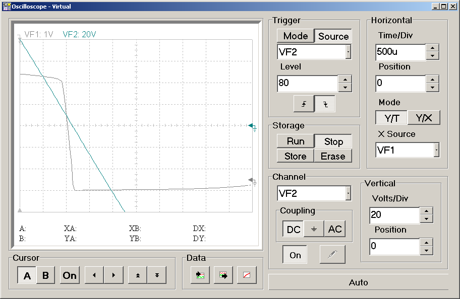

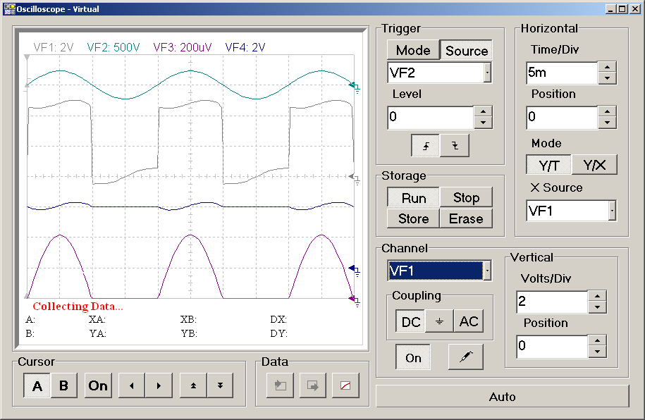

von Michael M. (Gast)
da ging noch ein bisschen was verloren...
hier noch die beiden flanken um den nulldurchgang.
zu dem oszillogramm von oben:
V2  230V~
V1  vor dem Basiswiderstand
V3  Stromverbrauch. I=V3/50mOhm
V4  Hilfs-Spannung am Kondensator
