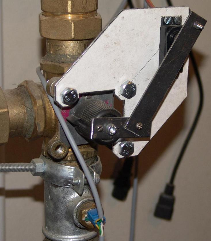

Die Servoansteuerung des 3-Weg-Mischers finde ich eine gute Idee!
Zuhause habe ich einen 4-Weg-Mischer.
Könnte ich diesen auch mit einem Servo ansteuern, oder ist die
Servo-Auslenkung dafür zu gering?

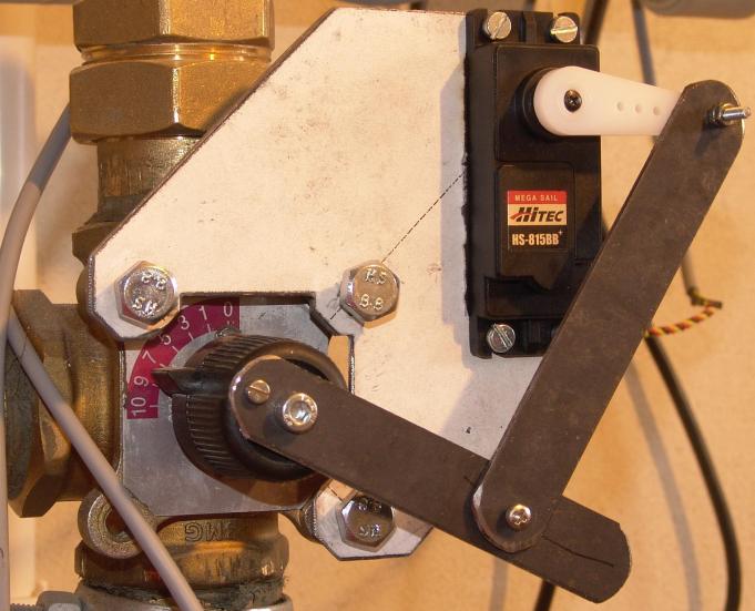

@ Martin
Es kommt auf das Servo an. Aus dem Modellbau-Bereich muss man sich
solche Module aussuchen, die 15-20 kg auf 1cm können. Die dürfen ruhig
langsam laufen. Aber weil die ohnehin schnell sind habe ich die PWM
Änderung in der Software langsam gemacht.
Das Servo selbst macht ca. 180°-200° Umdrehung. Ich habe das Gestänge so
gewählt dass am Ventil 90° gedreht wird. Dadurch habe ich eine
Hebelwirkung erreicht. Das Ventil selbst sollte möglichst Leichtgängig
sein.
Wenn der Servo läuft fließen da schon mal 1,7A. Nach einigen Sekunde
Stillzeit schalte ich den PWM aus und das Servo geht in Standby. (Dann
kann man das Ventil auch von Hand drehen)
Das Blech (siehe Bild) habe ich natürlich selbst gesägt. Vorlage mit
Target, Ausdruck, auf 2mm Stahlblech kleben, aussägen mit Flex, Löcher
und Gewinde rein. Das 3-Wege Ventil hat sinnvollerweise auch schon
Gewinde-Löcher woran ich das Blech fest machte. Somit wackelt da nichts.

Das mit den 12V Motörchen und Getriebe habe ich angeschaut, war aber
sehr teuer. Da fielen mir diese Modellbau-Servos in die Hand, einfach
über TTL PWM Signal angesteuert, die Leistungselektronik und
Stellungsregelung ist da schon komplett drin. Und kostengünstig sind die
auch.
Wie langlebig die tatsächlich sind weiß ich noch nicht, aber das
Getriebe ist aus Messing/Stahl. Kostete ca. 15 EUR/Stück.

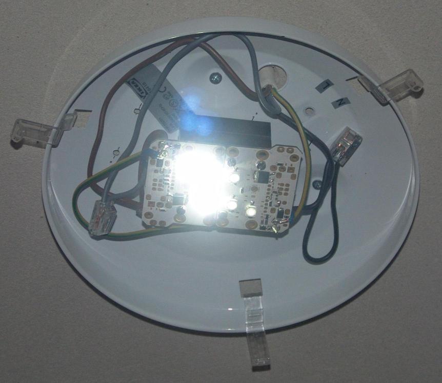

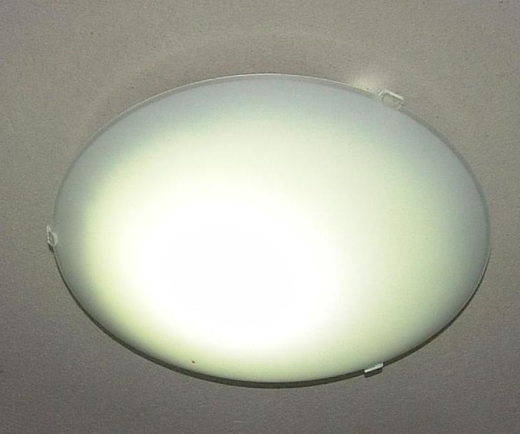

In der Wohnung habe ich natürlich auch 12V Lampen installiert, anbei
Fotos einer Leuchte. Wenn ich hier 4 Platinen (12 LEDs) in eine Lampe
mache, ist das so hell wie eine 150W Lampe. Die LEDs brauchen gerade mal
24W.
Diese Leuchte im Bild leuchtet nur mit einer Platine, die zweite macht
ein "Nachtlicht" und verbrät nur 1,5mA, damit kann man im dunkeln
problemlos laufen ohne zu stoplern.
Die Lampengehäuse kommen von Ikea für 1,50 EUR/Stück (LOCK).

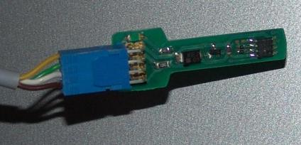

Temperatursensoren verwende ich den TCN75, ein Temperatursensor über IIC
Bus von Microchip. Man kann natürlich auch den LM75 von National oder
andere Hersteller nehmen, die sind alle gleich und unterscheiden sich
nur von der Genauigkeit. Aber 2°C sind doch nicht wichtig. Diese
Sensoren kommen dann an K9 oder K10 (IIC-Bus wird mit IC2 gemultiplext
auf 4 Kanäle). An einem Kanal können bis zu 8 TCN75 dran sein wegen der
Adressierung.

Ich habe das Servo noch getauscht. Das alte war knapp an der Grenze,
also ein bischen schwach auf der Brust.
Das neue Hitec HS-815BB ist doppelt so groß und hat veil mehr Power.
Kostet auch nur ca. 25 EUR.
PS: Für alle die sich interessieren, das HS-805BB ist zwar günstiger,
hat aber einen kleineren Winkelbereich in dem es verfahren kann. Ist
also unbrauchbar für diese Anwendung.
