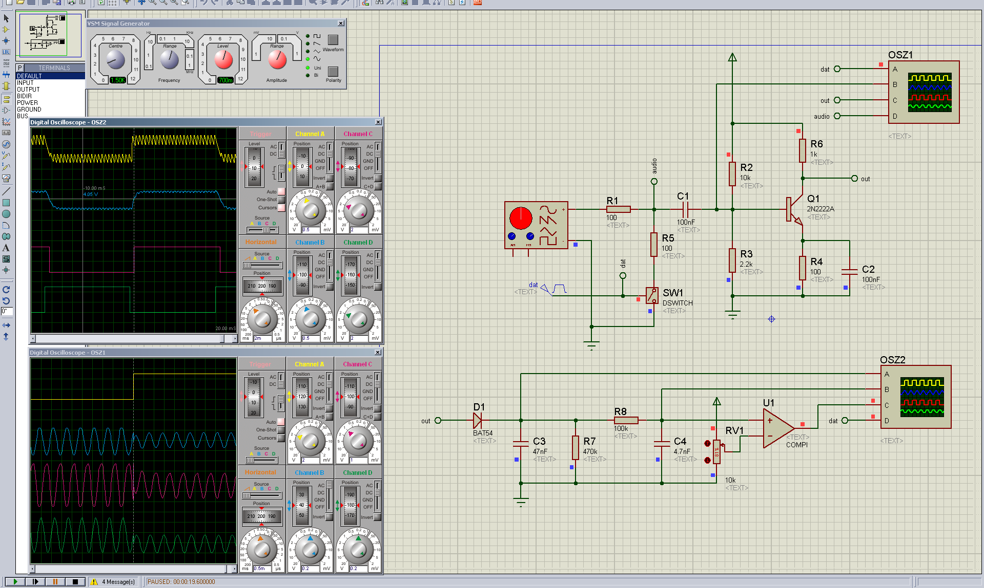

von Michael H. (michael_h45)
Schlaflos in S...pice... ^^
Aus dem Freuqenzgenerator kommt das Träger-Signal mit 0,7V Amplitude,
mit 1,5kHz Frequenz und einem Innenwiderstand von 100 Ohm (R1).
Moduliert wird einfach mit einem Spannungsteiler (R1, R5).
Unteres Oszi: grün - Moduliertes Trägersignal, gelb - Nutzdaten.
Ab C1 bis Q1 ist eine Verstärkerstufe mit dem Ausgangssignal out (Oszi
unten, rot). out wird im unteren Teil der Schaltung demoduliert (Oszi
oben, gelb), tiefpassgefiltert (blau) und mit einer Schwelle verglichen
(rot).
Raus kommen die "Nutzdaten" (grün), nur leicht verzögert.

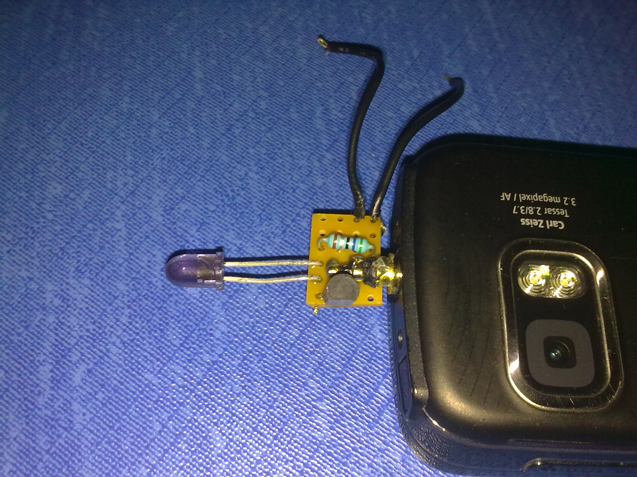

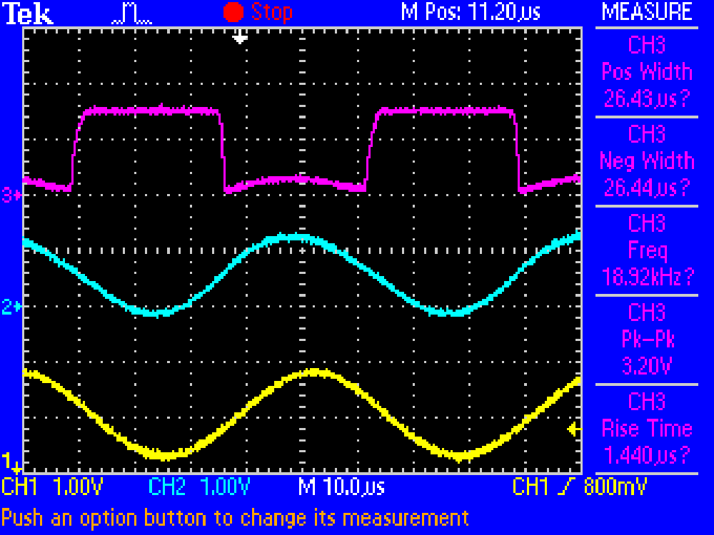

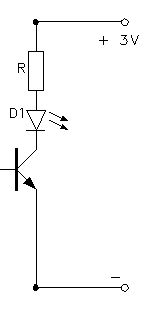

ich habe mir eine einfache Emitterschaltung gebaut (siehe Anhang 1+2).
R = 5,6 Ohm
Diode: LD274
Transistor: BC547B
Das Tonsignal, was ich mit dem Handy abspiele, ist eine unkomprimierte
96kHz Stereo Wave Datei und das Trägersignal hat eine Frequenz von
18kHz. Die beiden Kanäle sind zueinander invertiert (Anhang 3).
Aus 7m Entfernung bei Tageslicht hat alles ohne Probleme funktioniert.
Was mich wundert ist, dass es mit einer Trägerfrequenz von 18kHz
funktioniert, obwohl bei dem getesteten Gerät die Trägerfrequenz der
Fernbedienung mit 38kHz angegeben ist. Meine Vermutung ist, dass der
Transistor zwei mal pro Periode Schaltet, also bei jeder Änderung der
Spannung. Kannst du diese Schaltung auch mal in deinem Program
simulieren und sie mir erklären?
MfG
flm schrieb:
> Soweit richtig?
Ja, genau das hatte ich im Sinn.
> Ist das dann das Signal, was letztendlich an der Ir-LED ankommt?
Fast - da fehlen noch die 38kHz.
Das ist aber eine Kleinigkeit, die mit 3 Bauteilen erledigt ist.

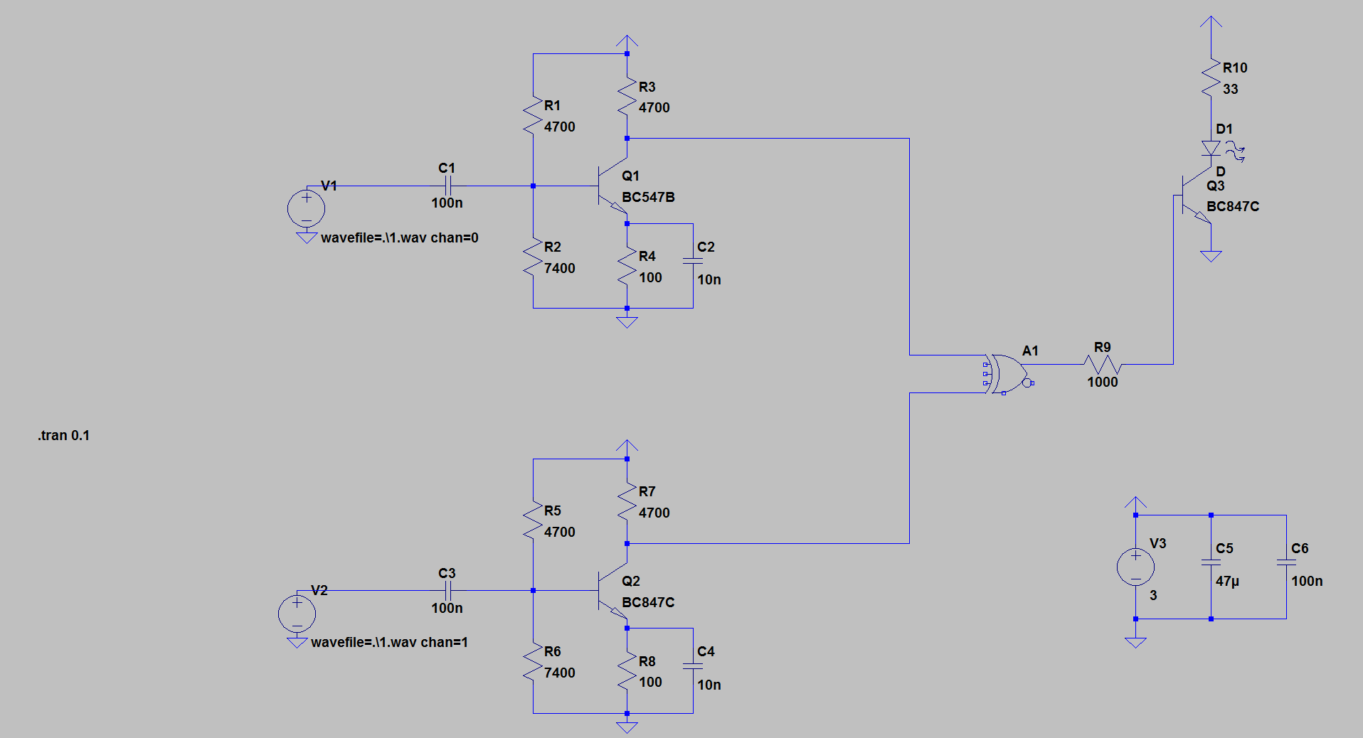

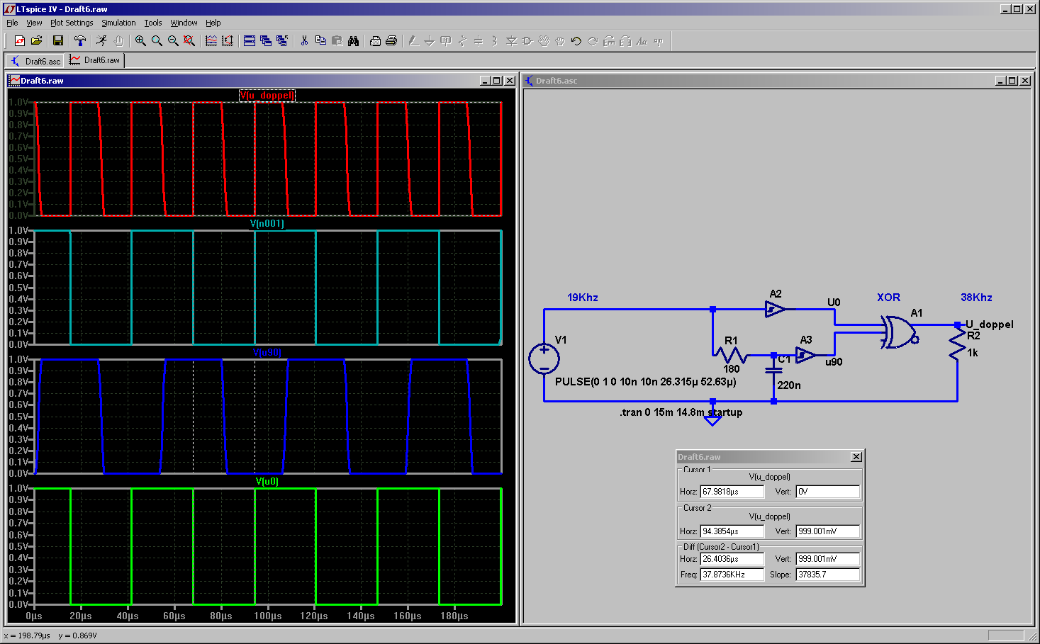

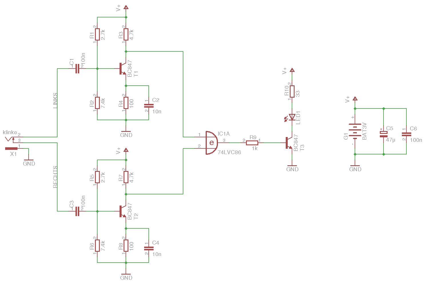

So, hier bin ich nochmal. Mit ner neuen Idee ^^
Ui, dein armes Handy, das hätte sicher gern noch einen
Basiswiderstand vorm Transistor.
Überrascht mich... Eigentlich hätte ich der Frequenz wenig Chance
gegeben.
Außerdem kommt aus dem Handy sicher kein Rechteck.
Nein, das ist nicht so. Der Transistor leitet nur bei positivem Strom in
die Basis. Der Strom kann nur positiv sein, wenn die Spannung über BE
positiv ist - und das ist sie nur bei einer Halbwelle.
Neue Idee: auf beiden Kanälen einen 19kHz-Sinus ausgeben, aber mit einer
Phasenbeziehung von 90°. Wenn man aus den Sinus-Signalen ein Rechteck
macht und beide Kanäle mit einem XOR verschaltet, bekommt man ein 38kHz
Rechteck-Signal. (UA3 ist nur für die Simulation drin, weil das Modell
des XOR ein bisschen unzulänglich ist.)
19kHz könnte dein Handy noch schaffen. Überprüfen kannst du das, wenn du
den Kopfhörerausgang deines Handys an den Line-In deines PCs anschließt
und mit möglichst hoher Abtastrate aufzeichnest.
von flm (Gast)
Naja mit
und U_E von ~0,7V kommt ja ~0 raus. Sollte man trotzdem einen kleinen
Widerstand vorschalten? Bei 80% Lautstärke am Handy und 100% Amplitude
in der Wavefile schaltet der Transistor schon nicht mehr. Wie groß genau
U_E ist kann ich leider nicht messen.
Stimmt, das leuchtet ein. Das heißt dann, dass die LED wirklich mit
18kHz blinkt. Fraglich nur, warum die Geräte trotzdem so gut reagieren.
Bei einem Gerät, wo in der Bedienungsanleitung steht, dass die
Fernbedienung mit 38kHz sendet, hat es am besten mit einer 19kHz
Wavefile geklappt (größte Reichweite). Getestet habe ich mit 18 und 19
kHz. Eine Idee wäre, dass die Geräte auf mehrere Frequenzen reagieren,
um z.B. auch von Universalfernbedienungen bedienbar zu sein.
Zu deiner neuen Idee:
Auf dem Schaltplan blicke ich wieder nur sehr begrenzt durch. Die 19kHz
schafft das Handy ohne Probleme (so gut wie keine Verfälschungen
zwischen aufgenommenen Signal und dem Original). Bei einer 36kHz
Wavefile kommen ca 12kHz raus. So wie es aussieht, reichen ja 19kHz als
Trägerfrequenz, sodass man vielleicht garkeine 38kHz benötigt. Würde das
die Schaltung vereinfachen?

Ich hab mal einen Plan gezeichnet, der nur den fertigen Aufbau zeigt.
Den Rest kannst du also schon mal vergessen.
Der Kondensator entkoppelt den Verstärker vom Handy und macht die
Arbeitspunkteinstellung am Transistor leichter.
Der Transistor wird als "übersteuerter" Verstärker eingesetzt, was aus
dem Sinus schon fast ein Rechteck macht. Jeweils ein mal links und
rechts. Das XOR-Gatter macht aus diesen halbwegs digitalen Signalen ein
sauberes Rechteck mit doppelter Frequenz - wie hier:

deinen neuen Plan verstehe ich schonmal viel besser, danke!
Ein Problem, was ich befürchte ist, dass die Spannung nicht ausreichen
könnte, um die Transistoren zu schalten. Oder wird das durch die
Arbeitspunkteinstellung geregelt?

Ja, genau das macht die AP-Einstellung. Die Schaltung funktioniert auch
mit <100mV. Die Dimensionierung wird dann allerdings knifflig.
Man könnte jetz noch einen Differenz-Verstärker mit Konstantstromquelle
dazubauen, um das zu kompensieren, aber ich denke, das sprengt den
Rahmen...

Die Dimensionierung dazu läuft zum größten Teil über den
"Spannungsteiler" aus R1 und R2 ab. Da wäre beim realen Aufbau ein
kleiner Trimmer vielleicht empfehlenswert.

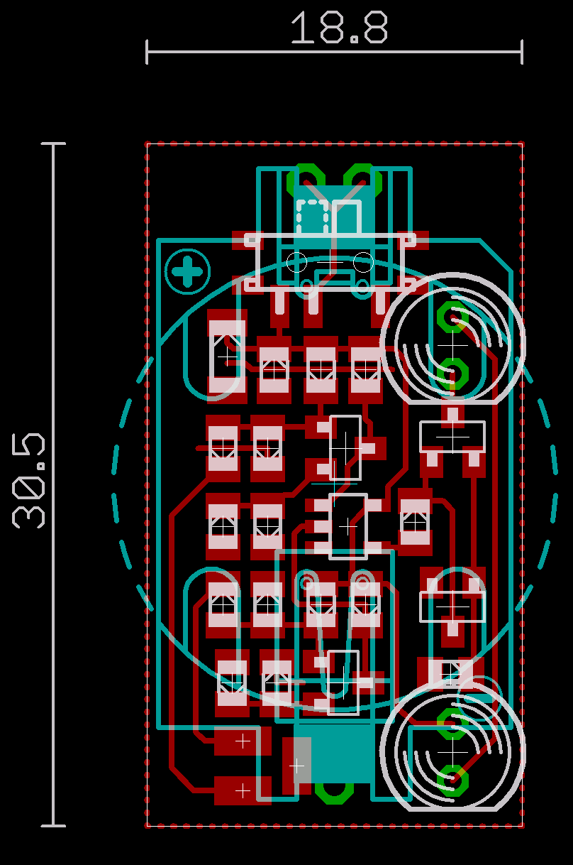

Zum Thema klein: ich hab die ganze Schaltung von oben plus eine kleine
Konstantstromquelle für die IR-LEDs in Eagle gebaut - siehe Anhang.
Versorgt durch eine Knopfzelle in diesem Halter:
http://www.reichelt.de/?;ARTICLE=74685

Super, danke! Habs direkt mal ausprobiert und mit einem Ergebnis von
meinem Logic Analyzer verglichen: die Zeiten stimmen schon sehr gut
überein.
Das spart mir schon mal das lästige händische Übertragen der
Analysator-Gramme auf ein wav-file - schönes Ding!

Ansonsten hab ich die Platine von oben noch ein bisschen umgeschoben,
folgende IR-LEDs eingebaut und dann heute geätzt.
http://www.reichelt.de/?;ARTICLE=66037

von Pman (Gast)
Hi, ich mal wieder.
Also wir haben uns mal an LTspice gewagt und versucht deine Schaltung
nachzubauen. Stimmt die so weit (siehe Bild1)? Welche änderungen hattest
du daran noch vorgenommen?
Als Input habe ich direkt eine von meinem Programm erzeugte .wav
genommen, nur mit 1/3 maximaler Amplitude, da LTspice anscheinend das
Wave File so liest, dass die 100% Volume gleich 1V ist. So habe ich dann
ca 0.3V maximale Amplitude in LTspice.
Wir mussten die Widerstände R1 und R5 auf 4.7kOhm erhöhen, sonst ergab
sich bei Simulation ein sehr unregelmäßiger Output (siehe Bild2).
Verursacht das irgendwelche anderen Probleme wenn man diesen Widerstand
einfach erhöht?
Pman

von Axel R. (Gast)
hier nochmal simuliert und fotografiert:
aus 19Khz mach 38Khz
von Pman (Gast)
Sieht auch nach einer netten Lösung aus! Muss man in der Praxis das
flm schrieb:
>> Vor mir liegen 3 Platinen, von denen ich nur eine brauch
> Ich würde die beiden Platinen für meinen Bruder und mich gerne nehmen!
> Kannst du mir auch mal schreiben welche Teile Du genau verwendest?
Ich hab das alles mal in den Anhang gepackt. Falls ihr kein eagle habt,
braucht ihrs nicht extra zu installieren, es ist alles zum Aufbau dabei.
Die Sachen, die es nur bei Mouser gibt, hab ich alle in mehrfacher
Ausführung bestellt. Wenn das Zeug mitsamt Rechnung bei mir ankommt,
kann ich euch das mit dazulegen.

Axel Rühl schrieb:
> ein RC Glied zwischen den Eingängen des XOR tuts aber auch, oder?
Ja, das war auch mein erster Anlauf.
Allerdings habe ich mich scheinbar deutlich verrechnet, denn auf so
schöne Werte wie aus dem letzten Beitrag bin ich nicht gekommen...
Den Zettel hab ich schon weggeworfen, aber ich bin auf entweder
gigantische Widerstands- oder Kondensatorwerte gekommen. Dumm
gelaufen...
Letztendlich spart man sich allerdings auch nur 4 Bauteile.
Alles Wichtige passt.
Praktisch, dass LTSpice gleich die .wavs verarbeitet. Mal schaun, ob ich
das bei mir auch hinbekomme.
> einfach erhöht?
Solange sich die Größenordnung nicht ändert, geht das genau so. Springt
die Größenordnung, macht man R2 kleiner und fängt dann wieder bei R1 zu
rechnen an.
> Signal dann nicht trotzdem noch vor dem XOR verstärken?
Ja, die Lösung von Axel setzt nach der Transistorverstärkung an.
Audio -> Transistorverstärkung zum Rechteck -> XOR des Rechtecks mit
einem 90° phasenverschobenen Rechteck aus dem RC-Glied -> Frequenz
verdoppelt.

So, ich bin endlich dazugekommen, die Schaltung aufzubauen und zu
testen.
R1 und R5 musste ich anpassen, weil ich den Innenwiderstand meines Handy
mit 100Ohm viel zu hoch modelliert habe. Mit einer Größenordnung weniger
scheinen 10 Ohm ein realitätsnaher Wert zu sein.
R1/R5 habe ich so lange verändert, bis sich beim Rechtecksignal ein
Tastverhältnis von 50% eingestellt hat.
R1 und R5 sind bei mir jetzt 1,37kOhm. R2 und R6 sind 10kOhm geworden -
das könnt ihr bei euch auch verwenden.
Mit diesen Anpassungen funktioniert die Schaltung bestens.
Siehe Oszibild - gelb kommt vom Handy, türkis ist an der Transistorbasis
und lila der Verstärkerausgang vor dem XOR, das ich noch nicht habe.
Morgen sollten die restlichen Teile kommen, die nicht bei Reichelt zu
bekommen sind und ich kann eure Sendung fertig machen.
Schreibt mir doch bitte eine pn mit eurer Adresse, dann gehn die
Platinen und Teile diese Woche noch auf Reise.

ich hab da mal noch eine Frage zu diesem Post:
Beitrag "Re: Transistorverstärker + Ir-LED"
Im Schaltplan hast du hinter dem XOR noch einen zusätzlichen Transistor
eingebaut. Wozu ist der da?
Wenn ich das bei mir in LTspice so baue, nimmt der Strom an der LED
deutlich ab (von vorher 60mA auf 12mA). Reicht das für die LED noch aus?
Der bildet mit dem anderen eine
Konstantstromquelle: Konstantstromquelle mit bipolaren Transistoren
für schwankende Batteriespannungen.
Hmm... LED und Transistor sind passend parametiert? In meiner Simulation
klappt alles, aber ich werds einfach nochmal am realen Aufbau
nachmessen.
