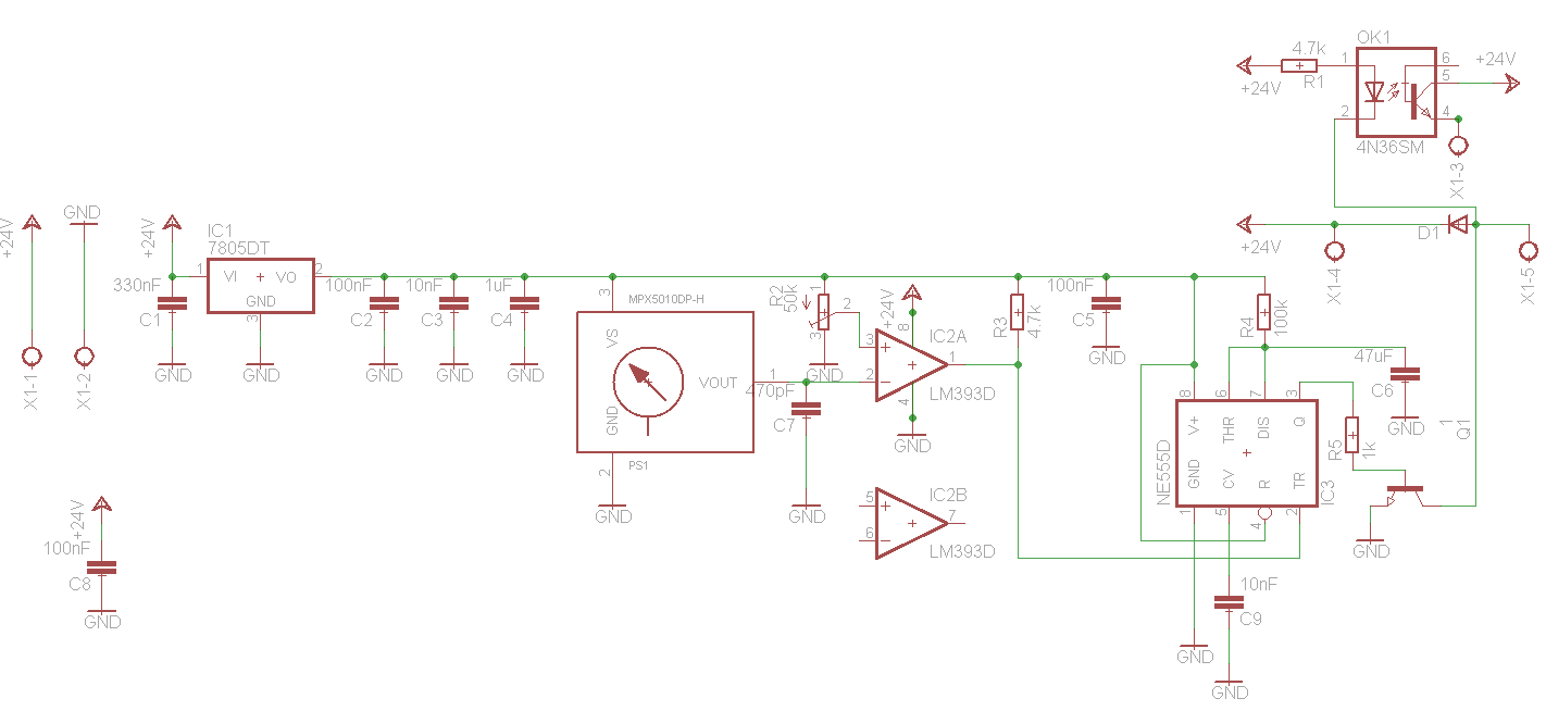

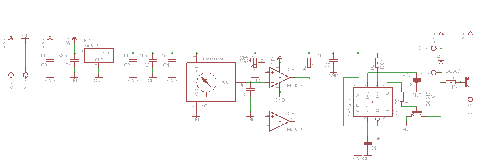

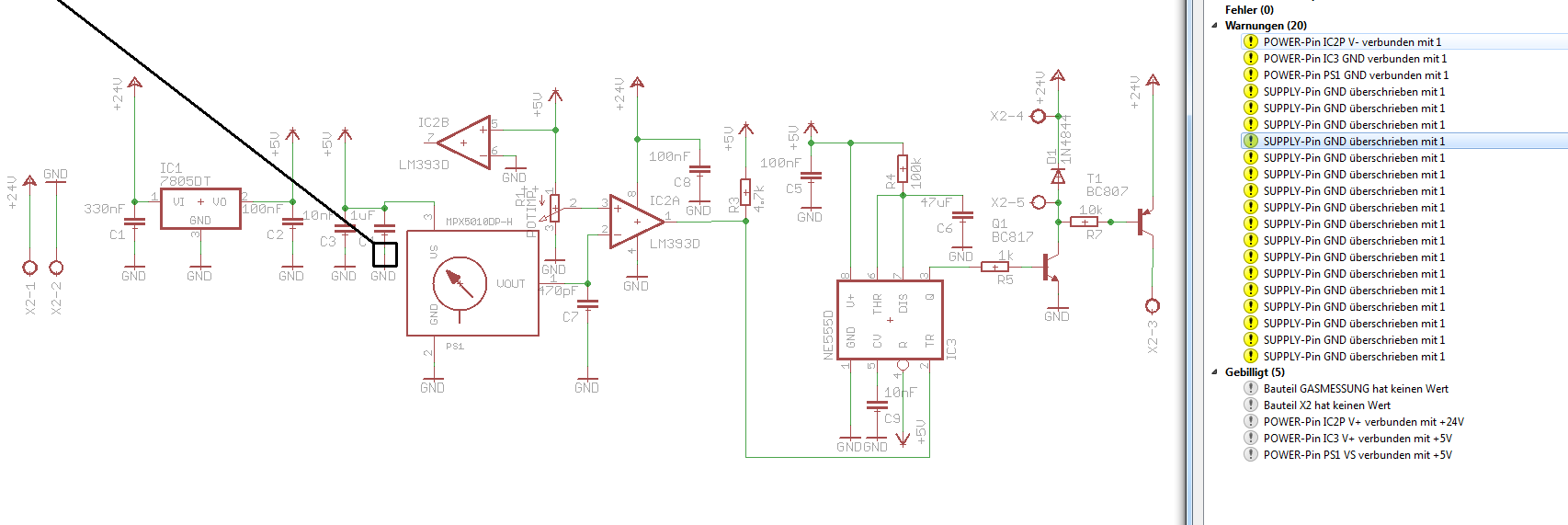

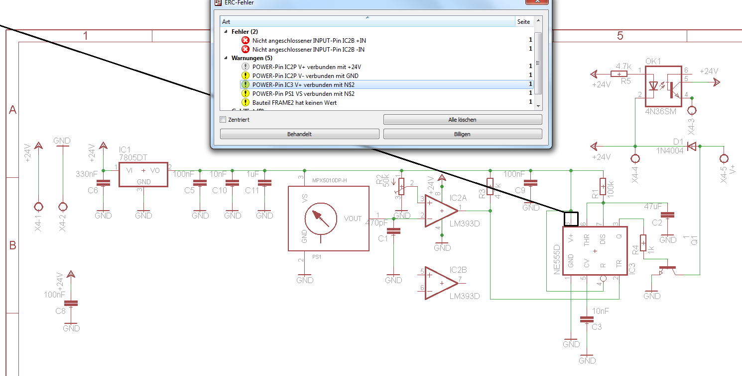

dies ist mein erster Schaltplan in Eagle. Könnt mir gerne sagen was noch
alles schlecht daran ist.
Wie bekomme ich die Fehlermeldungen weg, außer sie zu ignorieren?
Hab ich was falsch gemacht?
Die Input Pins vom zweiten Komparator sollen auch nicht angeschlossen
werden, gibts da sowas wie NC?
Das mit Frame2 bekomme ich wohl hin.
von Fabian H. (hdr)
Benenne das Netz einfach um in V+, dann ist die Warnung weg.
Die nicht benutzen Pins des Komparativs müssen! angeschlossen werden,
auch wenn es nur auf Masse ist. Das hat nichts mit Eagle zu tun, sondern
liegt daran, dass der Komparator sonst anfangen könnte zu schwingen.
von Thomas D. (thomasderbastler)
Klick mal mit der rechten Maustaste auf dem Ne, im Popupfenster siehst
INVOKE
Das sind die Versorgungen , die man dann anlegen muss. Nicht separat
anschliessen.
Die Pins sind im Gehäuse definiert, als Funktionsfähige Anschlüsse also
schon mal kein NC.
von Michael H. (michael_h45)
Nein, so einfach ist es nicht.
Eagle erwartet in einem Netz, an dem ein Pwr-Pin hängt, auch einen
Sup(ply)-Pin. Sonst meint es, an dem Netz wäre ein Verbraucher, der
nicht versorgt wird.
Du kannst die Warnung entweder ignorieren, da sie ja offensichtlich
nicht zutrifft, oder einen Denominator aus der supply.lbr Bibliothek
einfügen.
nein, denn:
kann er nicht, weil er eine Open Collector Ausgangsstufe hat.
> INVOKE
> anschliessen.
> schon mal kein NC.
Erstens falsch, zweitens komplett am Thema vorbei.
Die Versorgungspins des NE555 haben nicht Typ "Request".
Die Schaltung wird übrigens nicht funktionieren.
Warum hast du den Entwurf aus deinem letzten Thread nochmal so
verunstaltet? Der hätte nämlich funktioniert.
herb schrieb:
> Was hab ich denn da jetzt verhunzt?
Die Ecke rechts oben um den Optokoppler macht gar nichts.
Was hast du da denn vor? Der Optokoppler ist überflüssig, weil die 24V
und die 5V nicht galvanisch zueinander getrennt sind.
Und so, wie er jetzt eingezeichnet ist, würde er nie durchschalten.
Hast du dich da vielleicht verzeichnet?

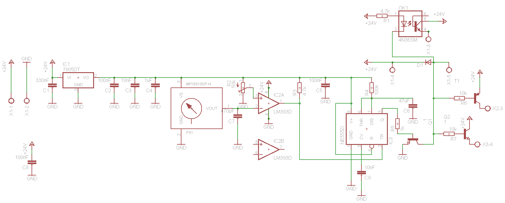

was es sein soll:
Der Opto hängt genauso wie das Magnetventil an den 24V, wenn der
Transistor durchschaltet soll der Opto genauso wie das MV geschaltet
werden, was dann die 24V mit dem Sensorkabel am Optotransistor
verbindet.
von herb (Gast)
ists so richtig?
herb schrieb:
> ists so richtig?
Wozu ein Optokoppler, wenn du sowieso auf beiden Seiten das selbe
Potential hast (+24V)? Dann würde ein simpler pnp-Transistor auch
reichen: Emitter an +24V, Basis über 10k an Q1/D1/X1-5, Kollektor an
X1-3, fertig.

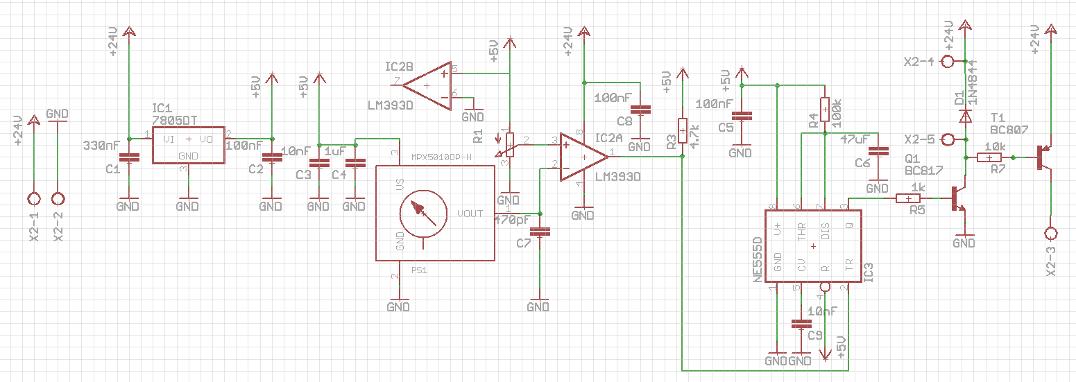

von herb (Gast)
Ah dann verstehe ich es und warum das mit dem NPN da nicht klappt.
Vielen Dank für die Erklärung mit den Pfeilen, das ist 100 mal einfacher
verständlich als alles was ich dazu gelesen habe.
Als Transistor wollte ich BC327 nehmen.
So rein schaltplan technisch, ist das so ok gezeichnet, oder würdet ihr
da bestimmte Dinge anders zeichnen.
Das mit dem C8 finde ich z.B. blöd, mag vielleicht richtig sein, aber
man sieht gar nicht das der an den LM393 dicht dran gehört.
Das finde ich an dieses "größeren" Plänen ohne die 24V und GND
Abkürzungen überall irgendwie verständlicher.
von herb (Gast)
so?
Oder würdet ihr noch an den 7805 ans Out ein +5V hängen und dann die
ganzen Verbindungen an den Teilen die 5V bekommen durch das +5V Symbol
ersetzen so wie bei den 24V?
Elektronik ist eigentlich ganz einfach...   ;-)
Ja. Nicht unbedingt an jedes einzelne Bauteil, aber dort, wo sich
sinnvole Gruppen bilden (lassen).
Zur Optik:
Transistoren soweit möglich so platzieren, dass sich ein "geradliniger
Strommfluss" ergibt. Also deinen Q1 um 90° nach links drehen...
von herb (Gast)
sieht der Plan so gut aus?
Ja. Vor allem wird das so funktionieren.

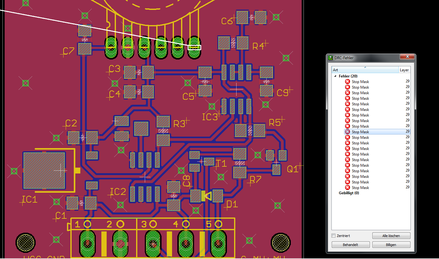

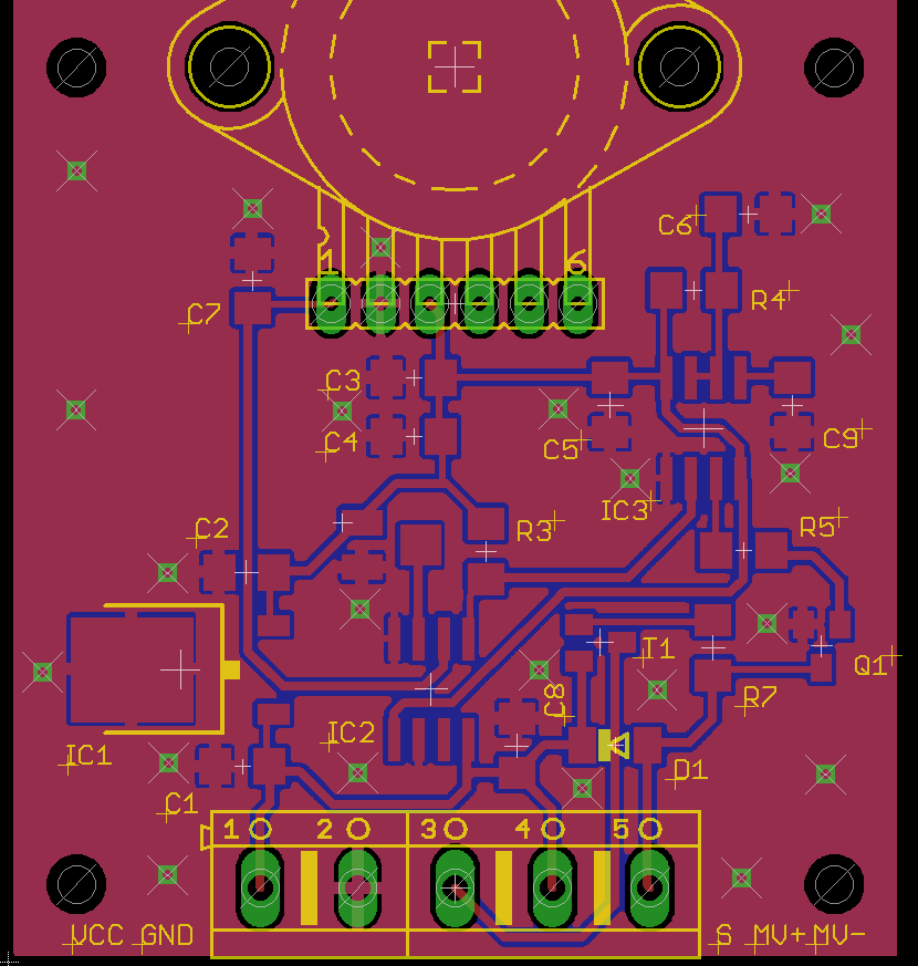

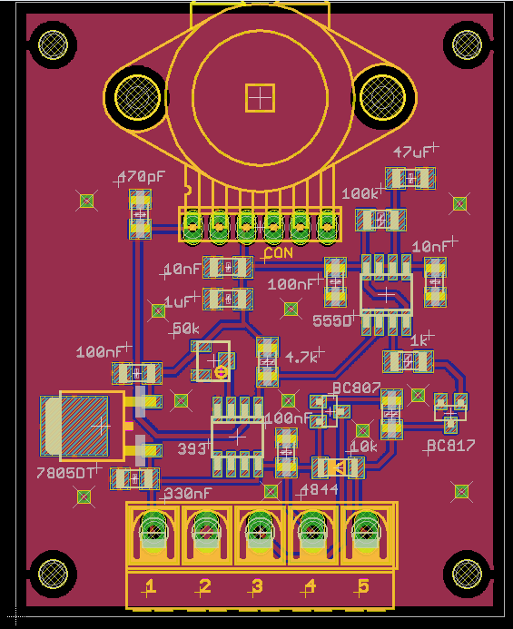

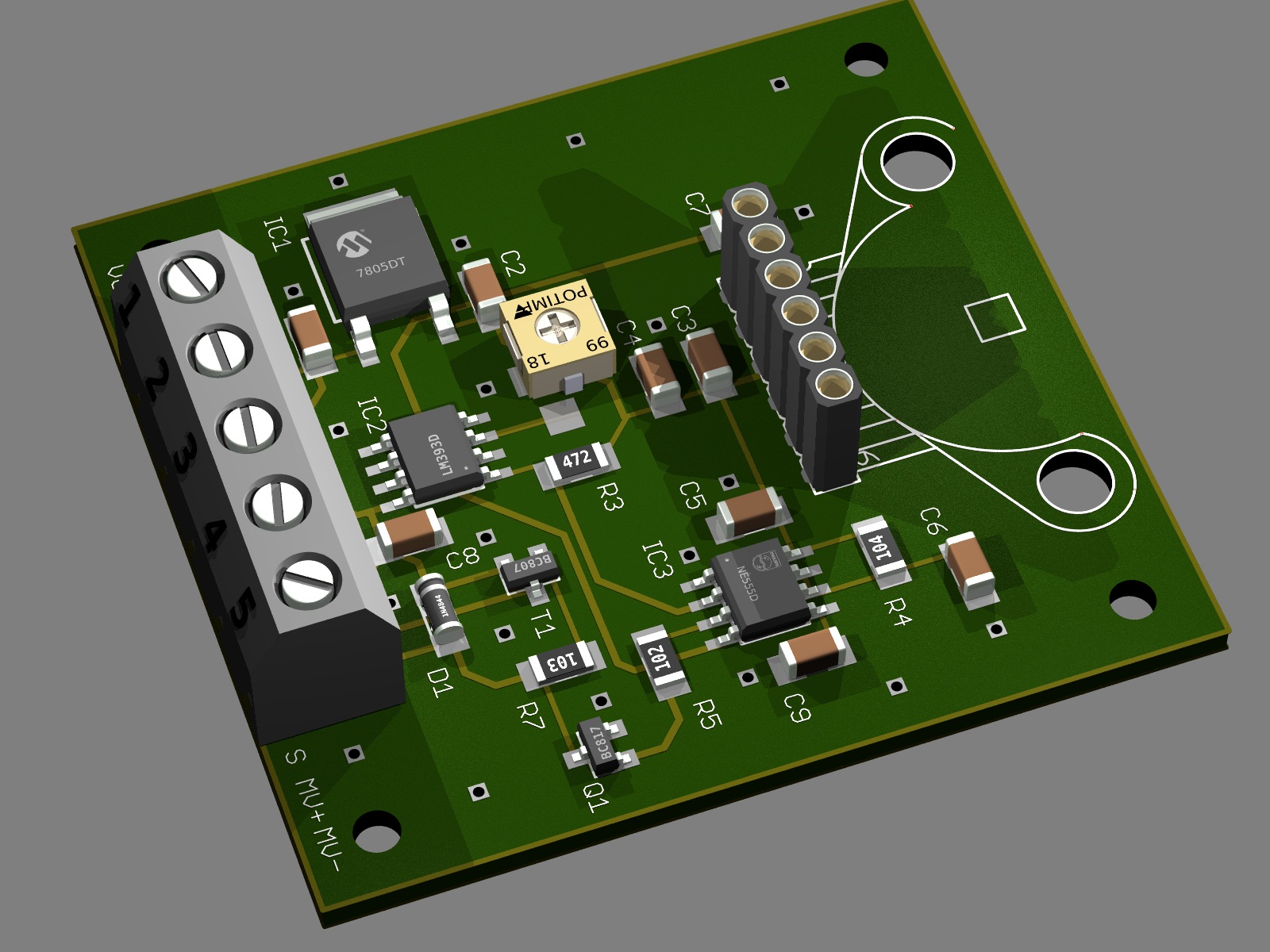

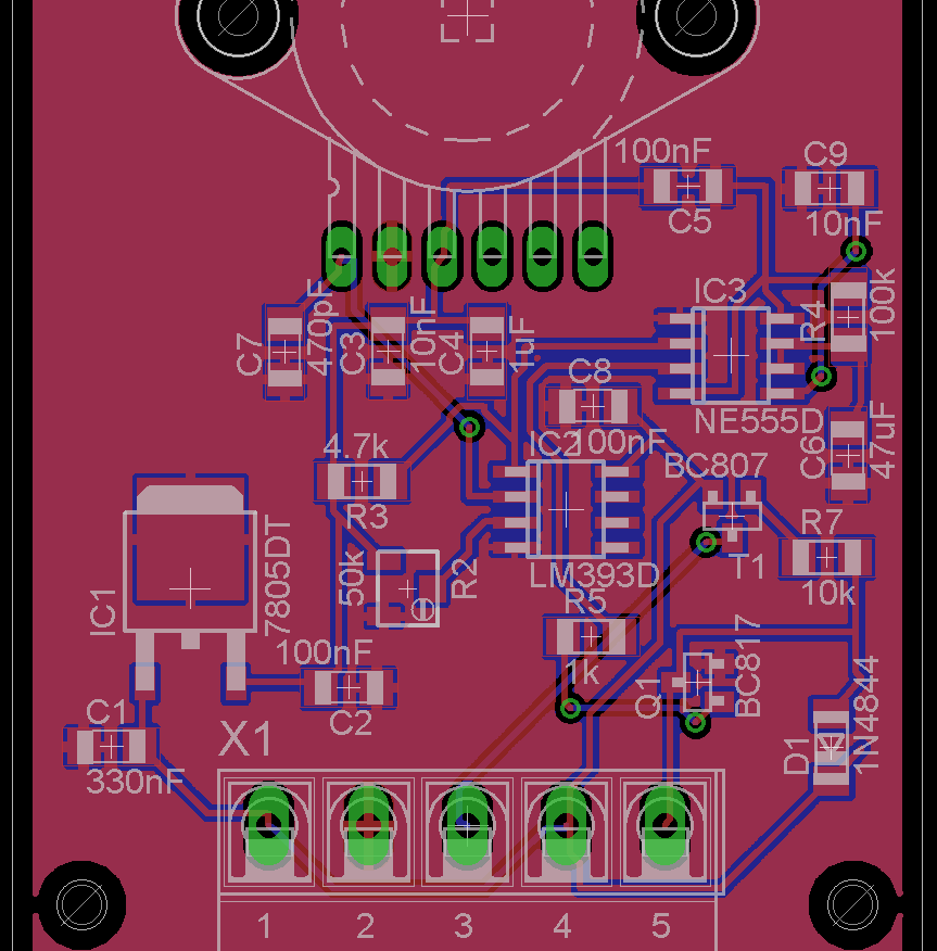

ich hab jetzt mein erstes Layout, nach ca 10 mal von vorne anfangen. Ich
habe einen Top und Bott GND Layer. Die Beschriftungen überschneiden sich
noch, dies würde ich aber ganz am Ende noch machen.
Wie siehts aus, habt ihr ein paar Tipps für mich?

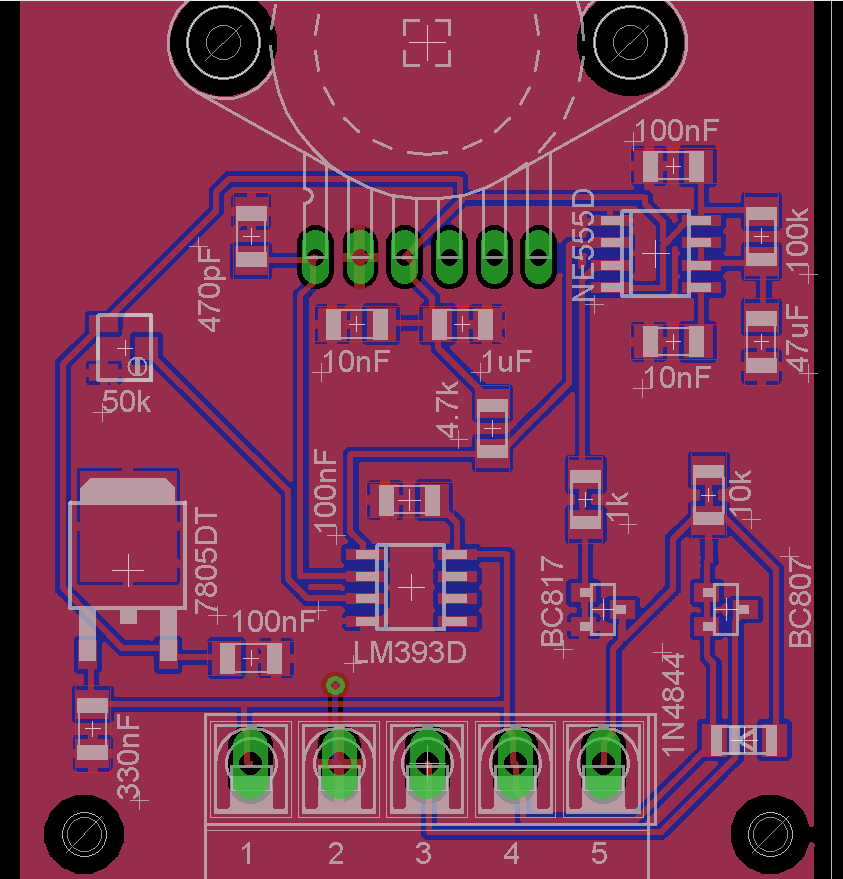

von herb (Gast)
Ist das überhaupt sinnvoll mit Bot und Top als GND, habe ein Tuto
gesehen da wird nur Top gemacht, im anderen beides.
von W.S. (Gast)
Ja. Ist sinnvoll.
Leiterplatten, die nur einseitig große Kupferflächen haben, verziehen
sich gerne, weil die Ausdehnungskoeffizienten von Cu und Epoxy
unterschiedlich sind.
W.S.
von oh je (Gast)
Als Anfänger würde ich auf SMD verzichten und das Layout einseitig
machen.
von herb (Gast)
naja als Anfänger habe ich das erst auf Punktraster aufgebaut...
Ist das Layout denn so in Ordnung oder habt ihr da
Verbesserungsvorschläge (Teile zu dicht, Kontaktierungen zu dicht,
komische Teile anordnung usw)?
herb schrieb:
> Ist das Layout denn so in Ordnung oder habt ihr Verbesserungsvorschläge
Mach den C9 zum Pin 5 vom IC3. Dann sparst du dir 2 Dukos...
Dreh den R5 um 90°, denn sein Signal kommt von oben und geht nach unten.
Warum sitzt der dann quer drin?
Drehe und verschiebe die C1 und C2 so zum IC1, dass die kürzeste
Verbindung zwischen Eingang und Massepad sowie Ausgang und Massepad
möglich ist. Denn diese Kondensatoren gehören zu diesem IC.

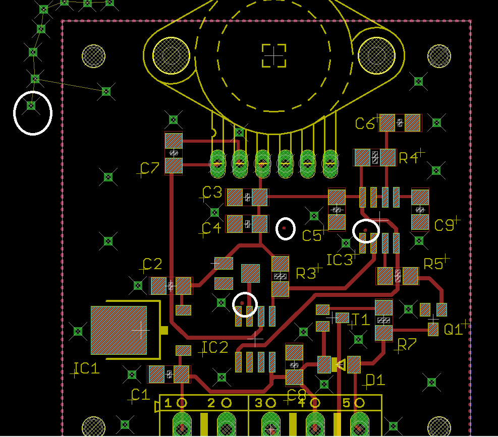

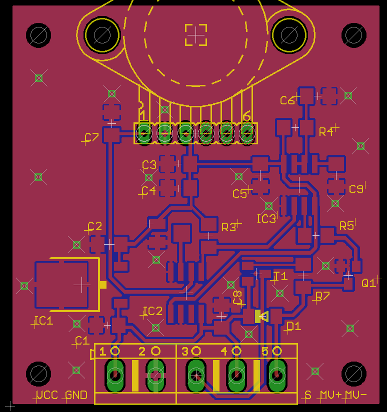

von herb (Gast)
danke.
Ich habe es nochmal komplett überarbeitet. Habe nur noch ein via.
Ich muss aber noch künstlich irgendwo welche hinzufügen für die bessere
Verbindung von oben und unten (zumindest habe ich das irgendwo gelesen),
oder?
Wie siehts ansonsten aus, ist es gut jetzt, oder was kann ich
verbessern?
> oder?
Nein, so ist das nicht. Du musst welche dazufügen, weil deine "obere"
(rote) Masse jetzt noch total zerstückelt ist. Mit den Vias sorgst du
dafür, dass die Masse tatsächlich "durchgehend" ist.
BTW: mach doch die Leiterbahnen nicht unnötig schmal. So breit wie das
IC-Pad dürfen die allemal sein (und wenn "so richtig" Strom drüber
fliesst gern auch wesentlich breiter). Man muss ja nicht jedesmal die
Grenzen des Fertigers ausloten...

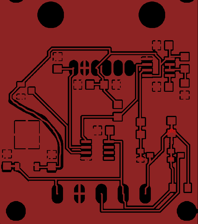

von mahwe (Gast)
optisch würde ich die Leiterbahn amLM393 am Pin2 genauso führen wie am
Pin3.
Ecken sind doof versuch immer 45° Winkel zu nehmen außer bei HF da must
du bei jeder Leitung schauen wie man es am besten legt.
Aber PIN 2 und Pin 3  könnten sich berühren .
Leiter bahnen wie schon erwähnt dicker.
Das reduziert den Widerstand und hilft dir, denn umso dünner die Bahnen
um so schneller lösen sie sich.
von herb (Gast)
Danke euch.
Wenn ich die Leiterbahndicke verändere dann muss ich alles neu rerouten
oder? Also alles wieder in Luftlinien zurück?
Wieviel soll ich denn nehmen? 10 Mil, oder auch zu klein? Jetzt sind es
7 Mil. Ich habe das genommen, weil ich es im Tutorial so gesehen habe.
Habe gar keine Idee was gut wäre, da es auch mein erstes Mal ist.
 Mit dem was an die Klemmen kommt zieht die Schaltung ingesamt maximal
0,4A für 10 Sekunden.
Ich verstehe auch nicht ganz das mit dem Leiterbahnbreiten Link und den
Temperaturen. Wenn ich die Schaltung erhitze dann kann ich mehr A
durchjagen, 30°C gegenüber was; von 40°C auf 70°C?
Ich bin für jeden Tipp dankbar.
Bei Netzklassen habe ich W 12mil, Drill 20mil, Clearance 10 mil, das
auch verändern?

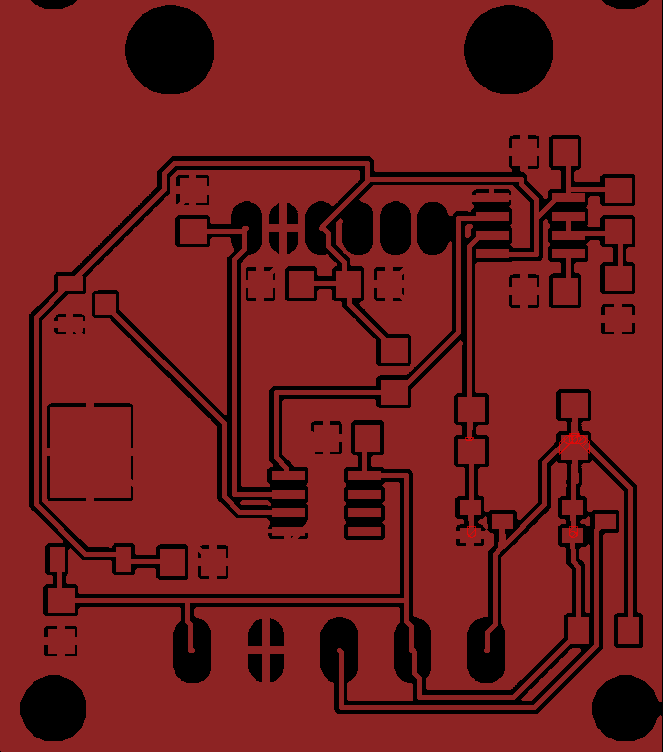

Nein, das brauchts nicht.
Du deaktivierst alle Layer bis auf Top, wendest group auf alles an und
dann Change -> Width -> 0.3mm
Hat das Polygon auf Bottom eigentlich eine elektrische Verbindung?

Zur Verbindung von Bot und Top, macht das nicht das Via in erstem Bild
über Anschlussklemme 2?

herb schrieb:
> Wie groß kann ich denn den Abstand machen in mm?
2mm sind ewig weit weg für eine 0,8mm Spitze. Und ein SO8-Gehäuse hat
Pins im Abstand von 1,27mm. Da darf auch nichts kurzgeschlossen
werden...
Im Anhang nochmal die Umsetung meines Vorschlags:
"Die Kondensatoren dicht an den Regler"...
Dicht heißt hier: mit kurzen Leitungen. Ich hoffe, das wird jetzt
klar. Und dass die eine Leitung latürnich nicht so geschwungen da
herumfährt, das überlasse ich dir.

Ich habe nochmal das Layout komplett überarbeitet und mir sehr viel Mühe
gegeben.
Was sagt ihr, ist es jetzt gut oder noch verbesserungswürdig, wenn ja
was?
Da es mein erstes Layout ist möchte ich das es gut wird und um etwas
dabei zu lernen soll da kein Wischiwaschi drin sein.
Kann ich da jetzt diese Gerberdateien davon machen oder habe ich noch
was vergessen.
Ist das ok mit den Vias so? Ich habe noch extra welche gesetzt an Teilen
die warm werden.
Ich habe die Vias dann GND genannt, erst so gab es eine Verbindung zum
Bot layer, richtig so?
Ich habe auch die brd Datei angehängt. Wäre jmd so nett und könnte
schauen ob ich nichts wichtiges vergessen habe oder übersehen, ist ja
wie gesagt das erste Mal, dass ich sowas mache.

ahja und wie kann ich es machen das der Text auf dem Silkscreen auch
drauf ist, habe verschiedene Skripte drüber laufen lassen, aber ich
glaube nur das stark gelbe ist dann auf dem Silk und das wäre nicht der
Text.
Entweder dem Hersteller sagen, dass er den Layer tValue mit in den
Bestückungsdruck nehmen soll, oder alles aus tValue in tPlace
verschieben. Geht über change -> layer.
Mach in der Nähe von Bauteilen, die mit Masse verbunden sind, ruhig noch
wesentlich mehr Vias zwischen GND top und GND bottom. Es sind ja nicht
deine Bohrer...
von Dr.Who (Gast)
Sieht sehr sehr ordentlich aus!
Allerdings würde ich beim 555 die Bahn, die von Pin 2 aus weggeht noch
etwas verschieben. Wenn du ätzt, dann hast du da nämlich mit grosser
Wahrscheinlichkeit einen Kurzschluss. Also einfach noch 5mm weiter vorne
"abbiegen", dann bekommst du bestimmt keine Probleme!
Gruss

Bitte beachte: Auch ungenutzte Operationsverstärker sollten
angeschlossen werden. Kann gut gehen - muss aber nicht.
von herb (Gast)
oki schließe ich an GND, aber wegen dem OC sollte das wohl nichts
ausmachen, mache ich aber trotzdem
nicht sollten - MÜSSEN!
nur dass es hier kein opamp ist...
amateur schrieb:
> Auch ungenutzte Operationsverstärker sollten angeschlossen werden.
Es ist i.A. eine schlechte Idee, einfach beide Eingänge eines OP an GND
zu legen...
Besser einen nichtinvertierenden Verstärker bauen (Ausgang mit -Eingang
verbinden) und dem +Eingang eine gültige Spannung (evtl. GND) geben.
Bei dem hier eingesetzten Komparator würde ich beiden Eingängen eine
definierte Spannung geben: dem einen 5V, dem anderen 0V...
von jam (Gast)
würdest du das trotz open collector Ausgang machen?
Ich hab die Schaltung ja schon auf Punktraster aufgebaut, hat
funktioniert.
Was kann denn passieren wenn ich die Eingänge und den 2. Ausgang einfach
unbeschaltet lasse?

ahja und du meintest mehr Vias, ich habe noch mehr eingesetzt, aber ca
in welchem Ausmaß meinst du das? 5-6 mehr, doppelt so viele wie im Bild?
dreimal so viele?
herb schrieb:
> aber ca in welchem Ausmaß meinst du das?
So, dass jeder Bauteilpin, der Masse braucht, auch einen vernünftig
kurzen Weg zur Masselage (blau) findet...
> unbeschaltet lasse?
Der Komparator kann sich irgendwie knapp an seiner Schaltschwelle
befinden, und dann mit jeder kleinen Spannungsverschiebung umschalten.
Das bringt eine erhöhte Stromaufnahme (und zusätzliche Störungen) mit
sich...
von herb (Gast)
Danke, dann habe ich das jetzt sogar richtig gemacht :-)
Und dann noch zusätzlich ein paar zur besseren Wärmeübertragung.
Wäre das dann so in Ordnung mit dem Komparator?
Sorry für die vielen Fragen, wenn ich das erstemal das hergestellte
Layout in den Händen halte, dann wird mir bestimmt vieles klarer. Habe
aber sowas weder gemacht noch gesehen, außer ein Mainboard, Grafikkarte
usw. aber die sind ja fix und fertig...
von herb (Gast)
Anhang
von herb (Gast)
eagle könnte ruhig komfortabler sein.
Schon wieder was komisch:
In meinem Bild sind so rote Punkte die ich nicht löschen kann, genauso
die Vias links oben. Er sagt dann: im Schaltplan löschen. Aber im
Schaltplan ist das nicht drin. Wenn ich Show mache, dann zeigt er mir
alle GNDs im Plan. Ich kann doch nicht alle GND löschen und neu machen
um die Vias wegzubekommen. Ebenso die roten Punkte, das sind irgendwie
wires. Da zeigt er mir auf eine Leitung im Schaltplan die völlig normal
ist. Keine versteckte zweite Leitung oder sowas. Wenn ich die Leitung
neu mache gehts auch nicht weg :-/ weiss jmd was da los ist.
von herb (Gast)
ah ok, habs rausgefunden, auf alles was komisch ist ripup draufmachen
herb schrieb:
> Ebenso die roten Punkte, das sind irgendwie wires.
Hast du dein Raster auf "ziemlich klein" eingestellt?
Wenn zwei Wires nicht genau aufeinandertreffen, dann wird ein dritter
mit sehr geringer Länge eingefügt. Mit "move" könntest du den bewegen...

Eagle im Hobbybereich: Schaltplan
NIEMALS das Raster im Schaltplan umstellen. Das war eine sehr, sehr
schlechte Idee.
Da kann es nämlich leicht passieren, dass Bauteile angeschlossen Wirken,
aber die Leiterbahn um z.B. ein Zehntel Raster am Pin vorbeigeht und
elektrisch gar keinen Kontakt hat. Im Board fällt sowas nicht sofort
auf.

Wenn was nicht verbunden wäre, würde dann nicht ERC/DRC meckern?
Die Fehler die ich im ERC bekomme im Anhang, die kann ich ignorieren
oder?
Was mache ich mit diesen Stopmasken-Fehlern?
Wenn die weg sind, dann würde ich sagen es ist fertig, soweit ich das
mit meiner Unkenntnis beurteilen kann.
Das Layout vom Poti in der Mitte ohne tName habe ich selber gemacht. Ich
fand das erstellen auch sehr mühsam/ unintuitiv.
tDocu gehört nicht auf Silk und dient nur der Veranschaulichung im
Erstellungsprozess oder?
Bzgl des Komparators habe ich eine längere neue Bahn verlegt, ist nicht
zu dicht oder zu lang oder?
Soll ich die Vias noch dichter an die GNDs machen? Ich war mir da nicht
sicher, das X was durch die Vias geht, dient nur zum besseren sehen
einer Bohrung oder? Also wäre es kein Problem wenn das X durch
irgendwelche Bauteile durchgeht, solange das "grüne" nicht zu dicht ist,
oder?
Sieht noch jmd vielleicht etwas das schlecht ist? Bei den Kosten von 10€
bei seeed wäre es ja nicht so schlimm was falsch zu haben, aber nach
drei Wochen Lieferzeit nochmal drei Wochen zu warten wäre blöd.
von adler (Gast)
Die Stopmask Fehler zeigen, dass Bestückungsdruck über einen Bereich
geht, der vom Lötstopp ausgespart wird. Entweder du legst die
entsprechenden Teile auf ein anderes Layer (z.B. tDoku) oder du
ignorierst das einfach. Der Leiterplattenhersteller wird den
entsprechenden Bestückungsdruck hoffentlich entfernen, falls du die
Platine fertigen lässt.
Bei deinen Rs und Cs ist noch etwas zwichen den Pads (tCream?) was da
bestimmt nicht hin gehört. Das würde ich noch in der Bibliothek ändern.
Billigen und dann vor allem deinem Hersteller sagen, dass er beim
Bestückungsdruck die Lötstoppmaske aussparen soll. Die meisten machen
das zwar selber, es kann aber auch sowas rauskommen:
Beitrag "Re: Platinensammlung-Feedback"
Nicht unbedingt bei jedem. Wenn du im Schaltplan das Bauteil bewegst und
sich eine vermeintlich angeschlossene Leiterbahn nicht mitbewegt, ist
die doch nicht angeschlossen.
Ja. Wobei viele Hersteller den auch zum Bestückungsdruck dazunehmen und
dann einfach den Lötstopp vom Gesamtbild aussparen.
Nein, kein Problem, passt so.
Alles kein Problem.
> einer Bohrung oder?
Was das X ist, steht im unintuitiven Handbuch =)
"Ich kann es mir nicht leisten, billige Schuhe zu kaufen." ist ein
türkisches Sprichwort, das auch hier zutrifft.
Nimm lieber einen etwas teureren deutschen Hersteller, dem du Vorgaben
bei Lötstopp oder Bestückungsdruck machen kannst und der vor allem bei
Problemen auch nochmal nachfragt, anstatt dir einfach Unbrauchbares auf
deine Rechnung unter die Nase zu halten.

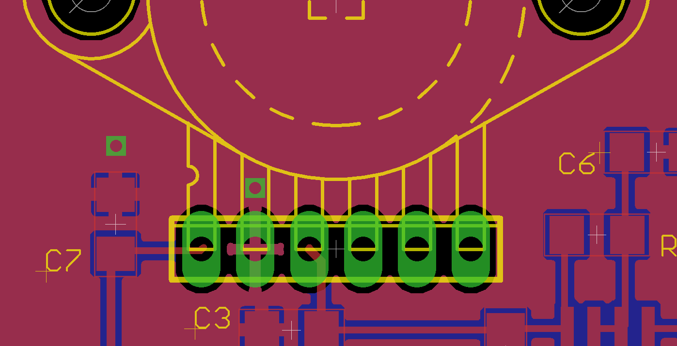

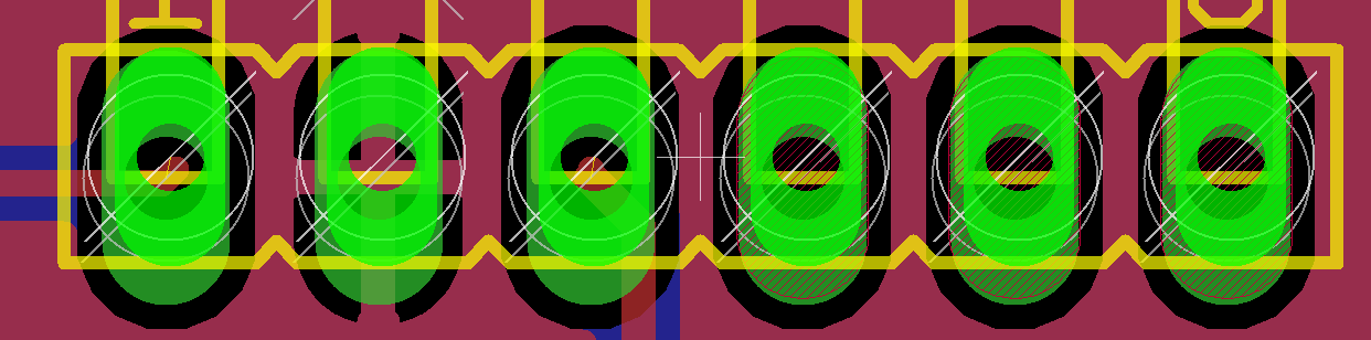

Mir ist noch etwas eingefallen das ein Problem sein könnte.
Der MPX kommt ja in eine Buchse. Ich hoffe das con-phoenix-254 6er die
richtige ist und dem hier entspricht in der 6er Version:
http://www.reichelt.de/Buchsenleisten/MPE-115-1-006/3/index.html?;ACTION=3;LA=2;ARTICLE=119954;GROUPID=3221;artnr=MPE+115-1-006;SID=12UDJO6n8AAAIAACSdlB83e7119be36805b32da13a3c3c53dd22f
Ich habe die Buchsenleiste im Schaltplan an die richtigen Pins vom MPX
gesetzt es dann im BRD übereinander gesetzt und ratsnest.
Dabei ist das Kreuz entstanden, sieht irgendwie komisch aus.
Im Gegensatz zu den anderen Leiterbahnen ist dieses "Kreuz" unanklickbar
(kommt auch ein Windows Sound beim Versuch), womit ich es auch nicht
verändern kann. Es wird zu einer Linie statt Kreuz wenn ich den MPX aus
dem Schaltplan lösche.
Ist das Ganze denn so korrekt?
Warum sind überhaupt die Aussparungen so groß (rings um das grüne)
während doch eigentlich von den Buchsen nur ein kleiner Pin durch die
Platine gesteckt wird und von der anderen Seite angelötet wird?
Geht das überhaupt von der Rückseite anzulöten wie es im brd dargestellt
ist? Für mich sieht es nicht so aus. So wie es jetzt aussieht müsste ich
ja die Leitung mit den Pins der Buchse durchstechen, oder nicht?
von herb (Gast)
+ eagle meckert wegen den Overlaps :-/
von herb (Gast)
was ich rausgefunden habe. Anscheinend ist die schwarze Aussparung ums
grüne nur visuell, dass Top und Bot Kupfer fehlen, jedoch dort nichts
durchs Board hindurchgeht.
Zu dem Pins durchstecken, das wird wohl durch die Bohrungen doch kein
Problem. Da werden wohl die Kupferleiterbahnen einfach durchgebohrt.
Im Handbuch habe ich gefunden, dass in bestimmten Fällen Overlap
ignoriert werden kann. Ich hoffe dies ist so ein Fall.
Was mir jedoch noch große Sorgen bereitet ist das Anbringen der
Buchsenleiste.
Wenn ich diese auf die Bohrlöcher stecke, dann schauen die Pins doch auf
der Rückseite raus. Bot blau hat jedoch keine Bahnen oder sowas und ist
nur GND. Wenn ich die von oben festlöten wollte, die Buchsen, dann würde
ich doch das Plastik der Leiste schmelzen, oder nicht?

So wie es jetzt ist, bekomme ich da nicht riesige Probleme mit den
Anschluss- Buchsen für VCC und GND und ebenso für die Buchsen für den
MPX Sensor da diese THT sind ich aber alles Top geroutet habe?
Nein. THT-Pads haben ihre Kupferfläche oben und unten und sind
durchkontaktiert.
wo ich mir die screenshots nochmal ansehe... hast du eine stiftleiste
über die sensor-pins gesetzt??? was soll das bringen?
von herb (Gast)
besten Dank.
Da bin ich ja beruhigt das es so in Ordnung ist :-) Hatte schon leichte
Panik ;-)
>stiftleiste
hehe ja das ist das Problem...erstes Mal eagle. Ich wusste nicht was was
ist. Zum Fun habe ich das in Eagle3d gemacht und dann habe ich das auch
gemerkt :-)
Im 3d Bild ist das Poti falsch, weil es das nicht gab in der Lib und ich
selber den Footprint gemacht habe.
Die einzigen Overlaps sind die 3 Stück aus dem letzten Anhang, aber die
kann man ignorieren oder? Die schraffierten roten Flächen, rechts.
Aber ein Problem könnte noch folgendes sein was man auch im dritten Bild
sieht.
Die Bohrungen für den MPX sind größer als die von der Buchsenleiste.
Da von der Buchsenleiste ja nur dünne Pins durch die Platine gehen.
Dh. ich müsste wohl alles bzgl des MPX an der Stelle wegmachen und nur
die Buchsenleiste dort platzieren. Vom MPX aber die großen Bohrlöcher
zur Montage behalten sowie den Silkscreenabdruck.
Ich habe nicht rausfinden können wie ich das weg mache. Muss ich dafür
ein neues MPX Bauteil erstellen?
von herb (Gast)
Ich wusste es nicht besser und habe die MPX lib kopiert, Bohrloch
verändert und das betreffende Bauteil ersetzt. Jetzt passts.
Hoffentlich gehts nicht einfacher ;-)
Den Overlap an den Pins-MPX kann ich wohl hoffentlich vernachlässigen,
da sind ja eh keine Verbindungen und dergleichen.
last time:
Ist die Zeit reif fürs Rum-Gerbern, oder noch irgendetwas fail? :-)
Ich habe mir echt mega Mühe gegeben, aber auch wenn es jetzt funktionert
habe ich jetzt alles richtig gemacht, oder gibt es etwas das ich fürs
nächste Mal bedenken sollte?
Was mir noch einfällt, vielleicht hätte ich die Leitungen zum +MV und
vom  -MV etwas dicker machen können da dort 330mA fließen. Das ist zwar
jetzt im Rahmen, aber vielleicht wäre das ja trotzdem besser.
Ka, vielleicht ist es auch nicht so gut das der LM393 + direkt neben der
Zuleitung zu MV+ also einer Spule liegt, von wegen Störungen, trotz
Fl-Diode. Aber vielleicht ist es auch Wurst.
Vielen Dank für die Tipps, echt super hier!
