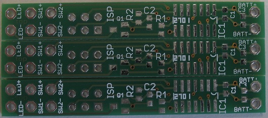

Meine Platinen sind auch angekommen. Vielen Dank. Einziges kleines Problem was ich entdeckt habe: Mein Copyright Symbol im Silkscreen ist durch ein Komma ersetzt worden. Was kann ich in Zukunft dagegen tun?
Vielen Dank, auch meine Platinen sind heute angekommen.
Die Qualität ist super. Das einzige was mir aufgefallen ist: Anscheinend
hat der Bestückungsdruck "abgefärbt" - auf zwei meiner vier Platinen ist
auf der eigentlich unbedruckten Seite etwas Bestückungsdruck zu sehen,
der so aussieht als wäre das ein leicht verschobener Teilabdruck der
gegenüberliegenden Seite - d.h. das da mal zwei identische Nutzen
übereinandergelegen haben und die Farbe abgefärbt hat.
Achja - und der Lötstoplack ist deutlich deckender als der von PCB-Pool
- meine im Kupfer angelegten Dekor-Elemente sind nicht so deutlich zu
sehen :)
Aber wie gesagt, Top-Service und top-Qualität. Danke!
Simon

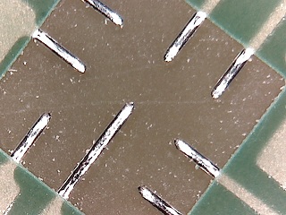

Thomas T. schrieb: > Hatte erst heute Zeit, mir meine Platinen etwas genauer anzusehen und > muss leider diesen Thread mit einem kleinen negativen Post ergänzen: Gerne ... ein Feedback-Thread in dem man nich ehrlich ist taugt nix =) > > Zwei Dinge fielen mir auf: > > (leicht unscharfes) Foto: "Nummer.jpg": > Leider hast die "Kundennummer" unten links auf der Platine nochmal > eingefügt, obwohl ich sie ein paar Zentimeter entfernt schon platziert > hatte. Und zwar so, dass sie nach dem Bestücken nicht mehr zu sehen ist > (da ist ein 7-Segment-Display drüber (DIS5)). Ist nicht wild, eher "blöd > gelaufen". Hast du meine eingesetzte Kundennummer übersehen? Das ist wirklich blöd gelaufen. Also ich hab deine markierung nicht gesehen und selber eine gesetzt. Zum Verständnis: da ich immernoch recht viele Layouts ohne das Indexfeld bekomme, hab ich aufgehört ewig zu suchen. Ich habe mir auch was dabei gedacht als ich um ein Indexfeld in einer Ecke gebeten hab ... grade bei größeren Platinen habe ich nichts mehr von dem Feld, wenn es irgendwo auf der Platine ist und ich es suchen muss ;-) > > > (leicht unscharfes) Foto: "Druck.jpg": > > (...) Ich habe bisher immer mal wieder bei Platinen den Bestückungsdruck anpassen müssen, da er sonst auf Pads gelandet wäre. In dem Schwung Layouts in dem deine bearbeitet wurden, waren das einige. Also habe ich den Bestückungsdruck bei allen bearbeitet (ich habe jetzt gesehen, dass das bei dir gar nicht nötig gewesen ist. Du hast deine Libs offensichtlich im Griff) Bei dem automatischen frei rechnen ist wohl was schief gelaufen, was mir leid tut. Das gegenteil von gut gemacht ist halt gut gemeint. > > Kann ich solche Fehler umgehen, indem ich bei meinen nächsten > Bestellungen den Gerber-Export selbst durchführe? Sollte ich dann die > "Kundennummer" schon an meine Kundennummer anpassen? Wie gesagt der Fehler lag nicht in deinen Daten sondern bei meiner Aufbereitun. Also würde das nicht viel ändern. Und das Kundennnummerfeld ist eine laufende ID innerhalb des Nutzens ... die kannst du leider nicht vergeben (leg das Feld lieber in eine Ecke, damit ich es finden kann oder schreib in die Anmerkungen wo es ist) > > Gruß, > Thomas > > Nur mal als Anmerkung: > Würde M&V, PCB-Pool, etc. mir sowas schicken (bestückungsdruckmäßig), > würde ich auf Nachbesserung bestehen. Wie stehst du eigentlich dazu? Das ist meiner Meinung nach dein gutes Recht, aber ich halte es im Rahmen dieses Angebots für unverhätnismäßig. Anders wäre es, wenn die Platine durch meine Arbeit unbrauchbar geworden wäre. Dann würde ich natürlich so schnell wie möglich kostenlosen Ersatz leisten. > Die Rechnung enthält ja eine Ust-IdNr, daher gehe ich mal davon aus, du > bietest den Service nicht von privat an, oder? Ich mache das als Kleingewerbe, da man an die brauchbaren Hersteller nicht als Privatperon dran kommt habe ich halt auch eine Ust-ID.
#2730643
Thomas T. schrieb: > (leicht unscharfes) Foto: Darf ich mal fragen wie du die Pads freigelegt hast? (Kupfer ohne Zinn, Lötstopp oder Bestückungsdruck)
Michael D. schrieb: > Thomas T. schrieb: >> (leicht unscharfes) Foto: > > Darf ich mal fragen wie du die Pads freigelegt hast? (Kupfer ohne Zinn, > Lötstopp oder Bestückungsdruck) Ich glaube, du fällst auf eine optische Täuschung rein. Das sind alles ganz normal verzinnte Pads, da ist nirgends ausschlieslich Kupfer als Pad. Wenn, dann hätte ich eh lieber vergoldete Pads... :-) Oder meinst du "kein Bestückungsdruck auf den Pads"? Das ist relativ einfach zu erklären: Ich habe mir jedes Bauteil in der Library vorgenommen und dort die Linien teilweise von tPlace nach tDoku verlegt. tPlace wird auf die Platine gedruckt. tDoku siehst du nur am Bildschirm. Hoffe das hilft dir weiter. Gruß, Thomas
Jakob Kleinen schrieb: > Thomas T. schrieb: >> Hatte erst heute Zeit, mir meine Platinen etwas genauer anzusehen und >> muss leider diesen Thread mit einem kleinen negativen Post ergänzen: > > Gerne ... ein Feedback-Thread in dem man nich ehrlich ist taugt nix =) Sehe ich auch. Ich möchte ja nur in Zukunft Fehler vermeiden ... :-) > Das ist wirklich blöd gelaufen. Also ich hab deine markierung nicht > gesehen und selber eine gesetzt. > > Zum Verständnis: da ich immernoch recht viele Layouts ohne das Indexfeld > bekomme, hab ich aufgehört ewig zu suchen. > > Ich habe mir auch was dabei gedacht als ich um ein Indexfeld in einer > Ecke gebeten hab ... grade bei größeren Platinen habe ich nichts mehr > von dem Feld, wenn es irgendwo auf der Platine ist und ich es suchen > muss ;-) Ich bin davon ausgegangen, dass du Eagle nach dem Namen des Indexfeldes suchen lässt und es dann "gehighlighted" wird. > Und das Kundennnummerfeld ist eine laufende ID innerhalb des Nutzens ... > die kannst du leider nicht vergeben (leg das Feld lieber in eine Ecke, > damit ich es finden kann oder schreib in die Anmerkungen wo es ist) Ich werde dir in Zukunft dann die X/Y-Koordinaten in den Bemerkungen mitteilen. Dann sollten doppelte Indexfelder nicht mehr auftauchen. > Ich habe bisher immer mal wieder bei Platinen den Bestückungsdruck > anpassen müssen, da er sonst auf Pads gelandet wäre. > > In dem Schwung Layouts in dem deine bearbeitet wurden, waren das einige. > Also habe ich den Bestückungsdruck bei allen bearbeitet (ich habe jetzt > gesehen, dass das bei dir gar nicht nötig gewesen ist. Du hast deine > Libs offensichtlich im Griff) Leider sind die originalen Libs von Eagle nicht immer optimal... Daher habe ich mir angewöhnt, die Bauteile mir immer nochmal vorzunehmen. Was aber wohl nicht jeder macht. Ich glaube, ich würde dann die Dateien nicht annehmen, da es das eigentliche Problem nicht löst. Ein paar Monate später bekommst du z.B. ein leicht geändertes Layout und dann darfst Du wieder nachbessern, obwohl des eigentlich Sache des Layouters wäre... Und das Original ist immer noch fehlerhaft ... > Bei dem automatischen frei rechnen ist wohl was schief gelaufen, was mir > leid tut. Ist schon vergessen (sofern das automatische Freirechnen das nächste Mal richtig rechnet). >> Nur mal als Anmerkung: >> Würde M&V, PCB-Pool, etc. mir sowas schicken (bestückungsdruckmäßig), >> würde ich auf Nachbesserung bestehen. Wie stehst du eigentlich dazu? > > Das ist meiner Meinung nach dein gutes Recht, aber ich halte es im > Rahmen dieses Angebots für unverhätnismäßig. Anders wäre es, wenn die > Platine durch meine Arbeit unbrauchbar geworden wäre. Dann würde ich > natürlich so schnell wie möglich kostenlosen Ersatz leisten. Ja, das ist unverhältnismäßig. Da stimme ich dir zu. Für mich muss die Platine jedoch nicht nur elektrisch, sondern auch optisch gut sein. Und da habe ich jetzt leider einen (kleinen) Makel. Ist aber nicht so wild, ich wollte eh zwei Platinen bestücken. Ich werde jetzt erst einmal eine Platine bestücken und elektrisch testen. Dann mein Layout evtl. nachbessern (zumindest beim Bestückungsdruck kann man nochmal Hand anlegen, Leiterbahnführung wird sich dann beim Testen zeigen) und dann zu gegebener Zeit bei dir eine weitere Platine bestellen. Evtl. mit der Bitte den Bestückungsdruck nochmal genau zu prüfen. :-) Die jetzige erste Platine ist dann die, auf der wild rumgelötet werden darf. :-) Gruß, Thomas

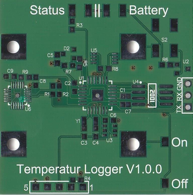

Hallo, Heute sind auch meine Platinen angekommen. Vielen Dank. Auch von mir ein grosses Lob. Der Bestückungsdruck ist bei beiden Platinen 1A! Bei mir gab es nur einen kleinen Schönheitsfehler. Bei der Platine Temperatur Logger ist beim QFN Footprint links am Rand ein kleiner "Kleks" entstanden. Dieser ist aber nach dem Bestücken so oder so nicht mehr sichtbar. Anstonsten ist alles wunderbar.
Der kleine Klecks dürfte die Pin1 markierung sein.
Ja der Punkt auf dem Bestückungsdruck ist die Pin1 Markierung. Das ist klar. Aber schau dir dort einmal den Lötstopplack an. Dort entstand ein kleiner Kleks.
??? irgendwie finde ich den Klecks nicht ... meinst du bei U6 das was so verschmiert aussieht?
Ja bei U6 ist der Lötstopplack ein bisschen verschmiert. Hier noch ein Vergleich. Die linke Platine ist mit Fehler und die Rechte Ohne. Man erkennt es sehr gut daran das dort der Lötstopplack heller ist.
Außerdem scheint das Leiterbild v.a. auf der rechten Platine deutlich überätzt zu sein... Das hatte ich bei mir auch schon...
Also der Restring der DK's bei Dominic's LP scheinen ja nicht den Designrules zu entsprechen. Jedenfalls sind die äußerst grenzwertig. Auch die Bohrungen haben ganz schön Versatz. Bei mir hat sich heute der Bestückungsdruck beim Säubern der LP nach dem Löten mit 70%-igem Ethanol aufgelöst. Das hab ich bis jetzt auch noch nicht geschafft. Gruß Steffen
Steffen H. schrieb: > Also der Restring der DK's bei Dominic's LP scheinen ja nicht den > Designrules zu entsprechen. Jedenfalls sind die äußerst grenzwertig. Doch, das tat er sicher. Nur wurde zu viel weggeätzt... sah bei mir genauso aus.
Danke für die Info. Das werde ich kommende Woche mit dem Platinenhersteller besprechen. Vielleicht haben die ja irgendwas in ihrem Prozess geändert.

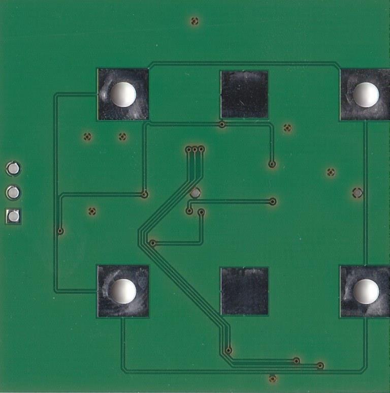

Moin, beim 009er Nutzen ist bei mir ein Layout nicht durchkontaktiert, lediglich gebohrt. Ist das Phänomen vielleicht noch bei jemand anderem aufgetreten? Cecky
Daniel C. schrieb: > Moin, > > beim 009er Nutzen ist bei mir ein Layout nicht durchkontaktiert, > lediglich gebohrt. Ist das Phänomen vielleicht noch bei jemand anderem > aufgetreten? > > Cecky Uhhh - die Bohrungen sind aber auch fies - oder war das rechts so gewünscht? Das durchkontaktieren hat schon irgendwie stattgefunden, wie man an den Verfärbungen erkennt - allerdings war es anscheinend nicht von Erfolg gekrönt... Ist da eine Brücke zwischen den zwi pins bei IC1 in der unteren Reihe rechts?
Marcus W. schrieb: > Ist da eine Brücke zwischen den zwi pins bei IC1 > in der unteren Reihe rechts? Ja, da ist ein Brücke. Beim FT232RL liegen die Pins 25+26 auf GND. Das ist also bei der Platine sogar richtig :-) Stehe aber schon mit Jakob in Kontakt und die Sache wird bereits geklärt. Ich wollte hier auch nur darauf Aufmerksam machen, das sich andere User die am 009er-Nutzen beteiligt waren ihre Platinen vielleicht nochmal genauer unter die Lupe nehmen sollten, bevor die Platinen aus Zeitmangel erst mal in der Schublade verschwinden :-)

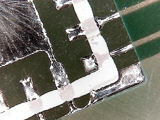

Bei meiner Bestellung ging auch irgendwas schief. Der Bestückungsdruck
ist teilweise auf den Pads gelandet, außerdem finden sich manchmal
kleine Lötstop-Rechtecke auf den Pads.
Scheinbar wurde die Platine vor der Verzinnung beschichtet, also einfach
die Zinnschicht mitsamt dem Aufdruck erhitzen und entfernen geht leider
nicht.
Daniel sieht man bei dir auf den Pads kleine Abdrücke vom E-Test? Wenn
die Platine getestet wurde hätte das doch auffallen müssen?!
Zu meinem Problem habe ich Jakob gestern schon eine Mail geschrieben, an
dieser Stelle noch ein großes "Dankeschön" für den Wochenend-Service!
Leo-andres H. schrieb: > Daniel sieht man bei dir auf den Pads kleine Abdrücke vom E-Test? Wenn > die Platine getestet wurde hätte das doch auffallen müssen?! Da hab ich gar nicht drauf geachtet. Hab das grade mal mit ner Lupe gecheckt und konnte die Abdrücke auch feststellen. Ist aber scheinbar trotzdem nicht aufgefallen Leo-andres H. schrieb: > an > dieser Stelle noch ein großes "Dankeschön" für den Wochenend-Service! Wo hab ich nur meine Manieren :-) Diesem "Dankeschön" kann ich mich nur anschließen!!

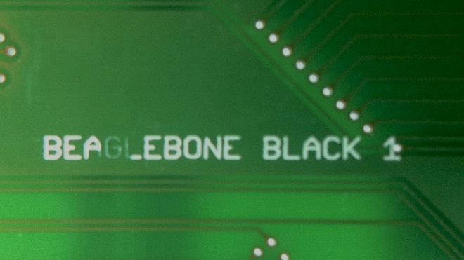

Harald Fu. schrieb: > Es wurde die Beschriftung ja auch gedruckt, leider aber nur teilweise. Da scheinen die Maschen im Drucksieb nicht richtig offen zu sein. Wie breit ist denn die Strichstärke? Unter 200 µm bin ich bei sowas bislang noch nicht gegangen.
Strichstärke im Bild oben ist ca. 100 µm (8% von 1,27mm). Jakob schreibt in seiner Anleitung, dass Strichstärken bis 50 µm kein Problem sind. Habe auf dem Board auch Strichstärken von 65 µm, die zum großen Teil auch korrekt gedruckt wurden. Ist halt gerade bei der "großen" Schrift ärgerlich, da sie mittig auf der Platine sitzt und der Fehler sofort ins Auge sticht. Sonst ist die Platine aber top. Habe den ersten Teil heute bestückt und keine Fehler oder Probleme feststellen können.
