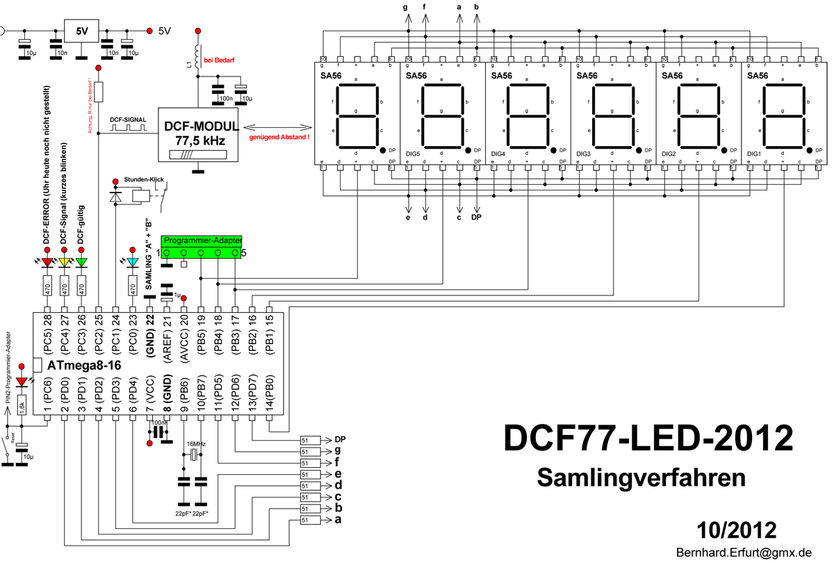

Nun zum Problem. Ich habe mir die Uhr von Bernhard
(Beitrag "DCF / DCF77 UHR - LCD LED Samplingverfahren ATmega8 ASSEMBLER") nachgebaut.
Zusammengelötet und lief sofort und ohne Probleme (bin echt begeistert
von der Uhr). Nachdem ich gelesen habe, dass es ja auch noch größere
LED-Anzeigen gibt, habe ich mir 6 SA40-19SRWA zum Preis von 38,40€ inkl.
Versand in der Bucht (die werden übrigens immernoch angeboten) gekauft.

von Stefan B. (sibbl) Benutzerseite
Danke für die Antworten.
Ähhm, da ich nur Hobbybastler bin (bitte um Nachsicht) und mich noch
nicht mit dem Zeichnen von Schaltplänen auseinandergesetzt habe, kann
ich nur den original Schaltplan von Bernhard anbieten.
Es sollte aber alles darauf ersichtlich sein. Wie gesagt, ich möchte nur
ne größere Anzeige beschalten. Der uC liefert ja leider nur ne
Ausgangsspannung von 5V. Ich müsste die Anzeigen aber mit 9V betreiben.

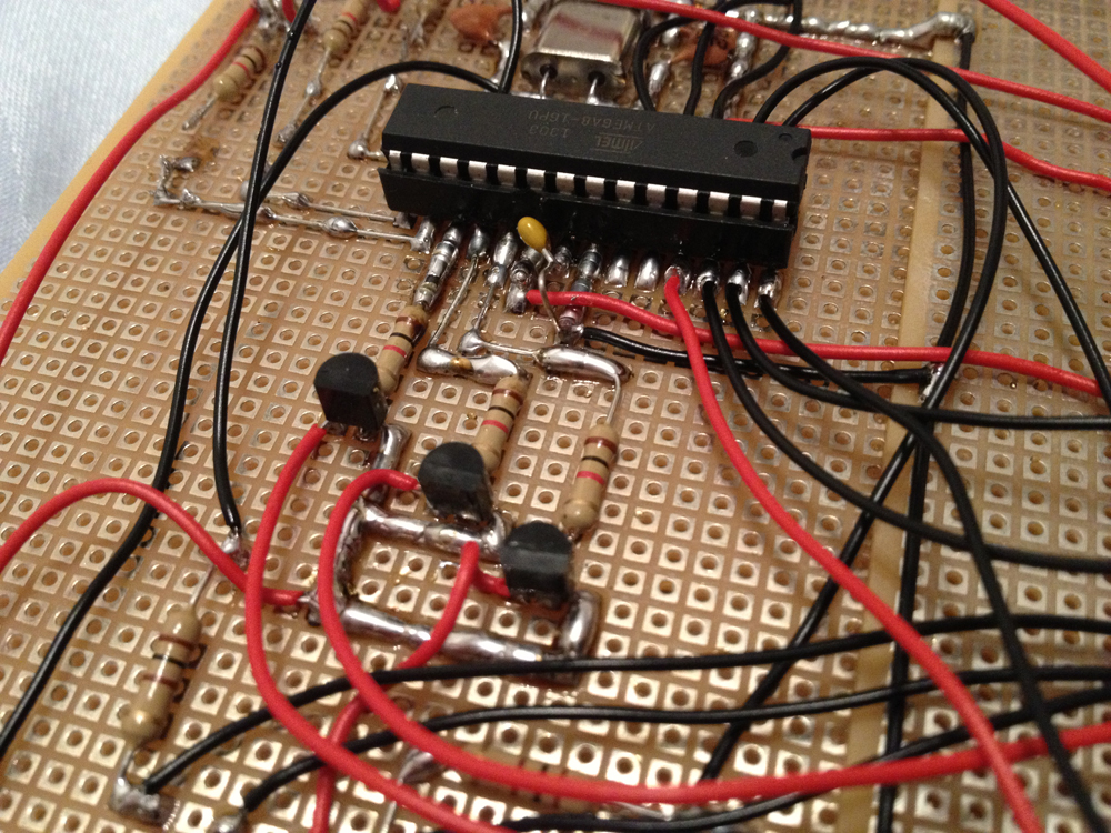

Okay, also wird das wohl nicht so funktionieren, wie ich es mir gedacht
habe :(
Gäbe es irgendwo ein Beispiel für die Anodenseite, wie sie beschalten
werden sollte? Wäre ja alles kein Problem, behaupte ich jetzt mal, aber
mir fehlt ein Anhaltspunkt, wie es grob sein sollte, den Rest finde ich
heraus.....
Der BC327 ist ja ein PNP, ich kann mich erinnern, dass man zuerst nen
NPN und danach nen PNP schaltet. Dann habe ich, wenn ich mich nicht
täusche ein invertiertes Signal....

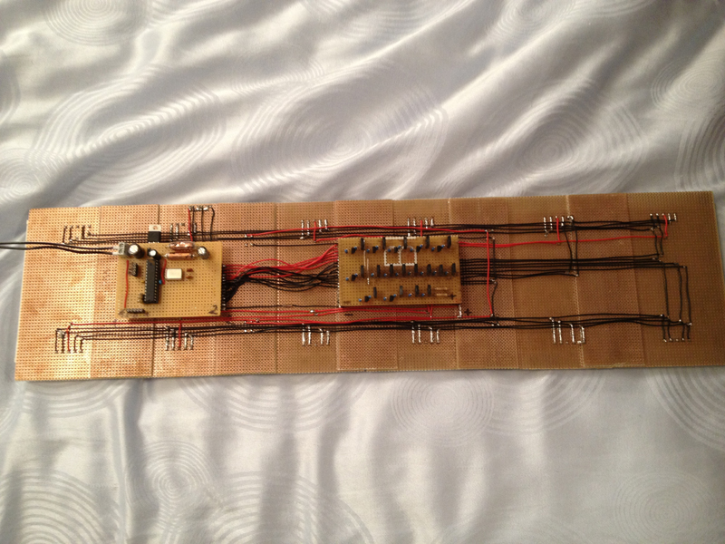

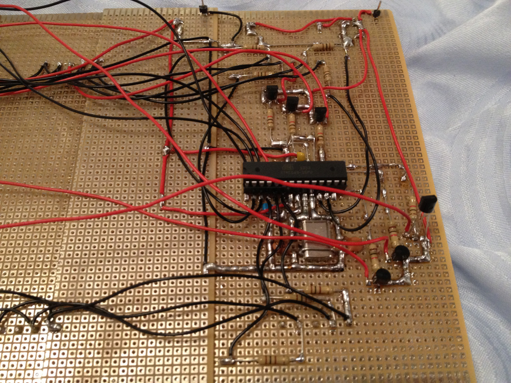

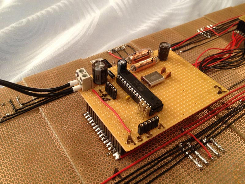

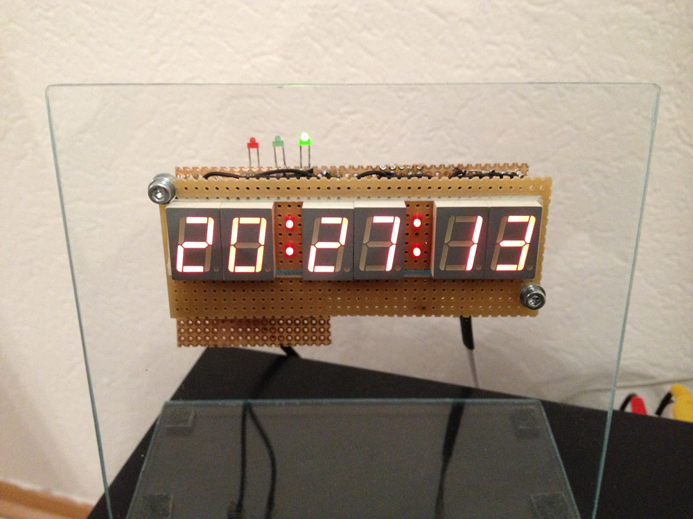

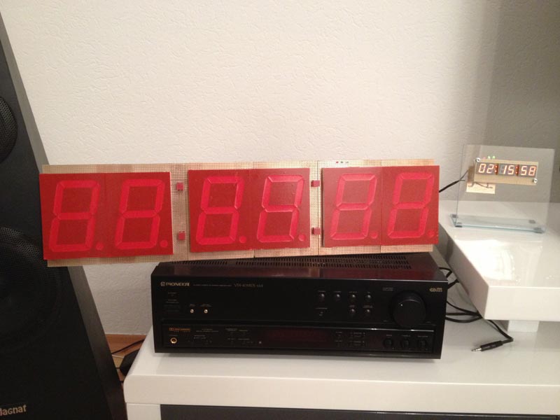

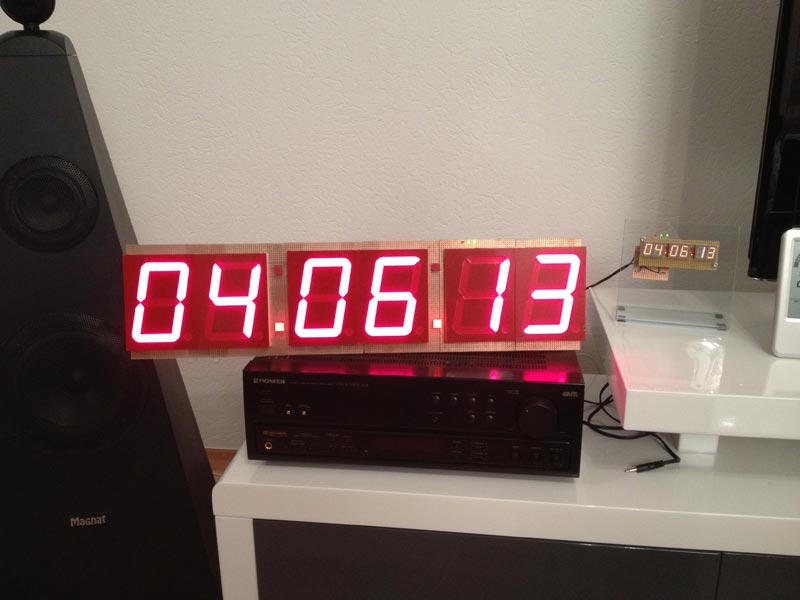

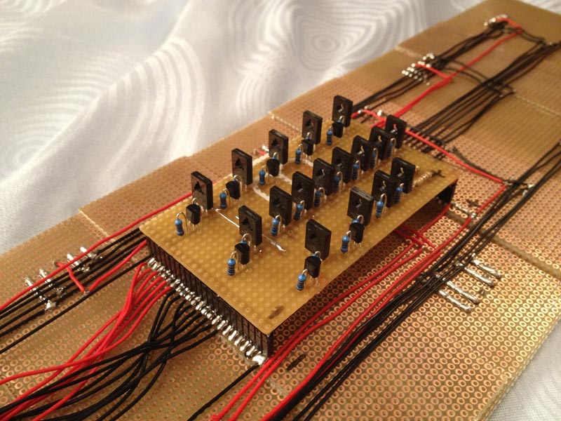

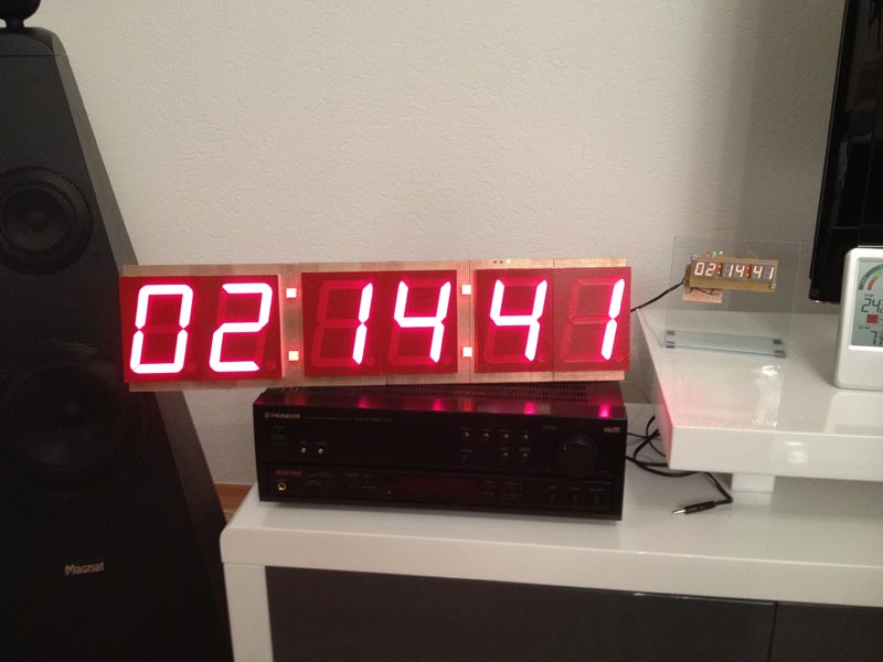

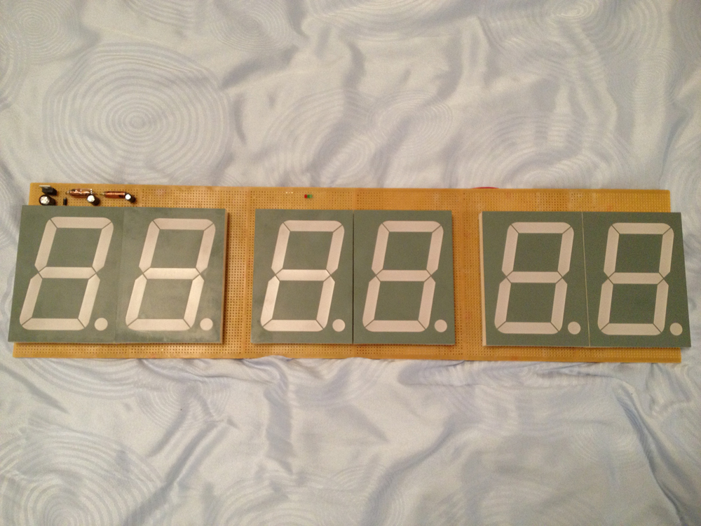

Man möge meine Lötkünste nicht so kritisch sehen, wie gesagt, mir geht
es erstmal um Funktionalität.
Das letzte Bild ist meine kleine Uhr....

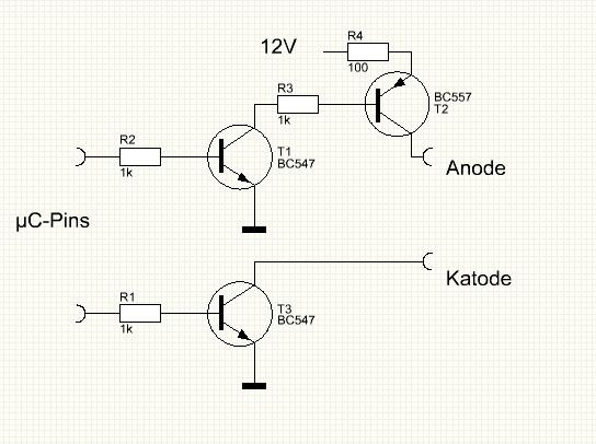

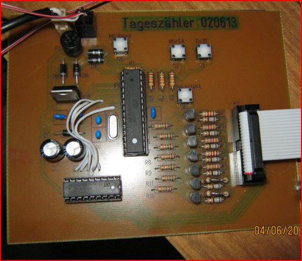

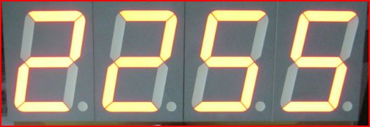

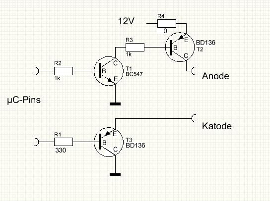

von Frank S. (_frank_s_)
Hallo Stefan,
meine Lösung zur Ansteuerung von 7-Segmentanzeigen mit >5V ist als
Transistorgrab in der Schaltung zu sehen. Damit blase ich problemlos 4
mal KW1-4003ASA ( 122mm Höhe ! ) im Multiplexverfahren an. das ist auch
noch gut zu erkennen.
Quelle: KW1-4003ASA für 5,49€/Stk.
http://www.csd-electronics.de/200/cgi-bin/shop.dll?SESSIONID=0215282768476754&AnbieterID=2
MfG von der Spree
Frank
Hallo Frank,
genau sowas habe ich gesucht.
Vielen vielen Dank.
Liebe Grüße vom Bodensee

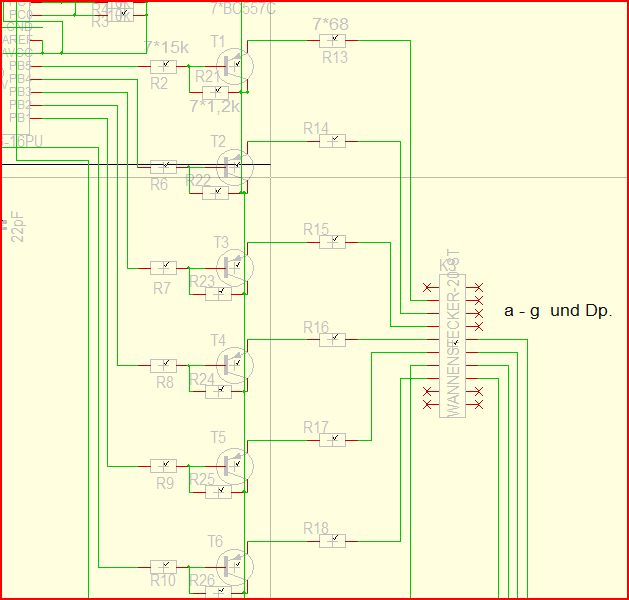

von Bernhard S. (bernhard)
@Stefan
Die angepasste Hardware für die JUMBO-LEDs ist ok,
nur die Software muss noch angepasst werden, da die Ausgangspins für die
Kathoden genau entgegengesetzt schalten, aber die Anpassung im Code ist
relativ schnell erledigt.
Oder man ändert die Hardware.
Momentan würden genau die LEDs leuchten, die eigentlich dunkel sein
sollten ;-)
Gruß Bernhard
@Stefan
hast Du Dir mal Gedanken darüber gemacht, wie hell die SA40 leuchten
sollen?
Wenn Sie Dich mit maximaler Leuchtkraft im Multiplexbetrieb erfreuen
sollen, dann verlangen sie aber auch ca. 300mA pro Balken und das müssen
die Treiber auch liefern können.
Bernhard

Ich vermute, Du möchtest die LEDs in einem Zimmer betreiben und nicht im
freien?
Ändere mal bitte den R1 in Deiner Schaltung von 1k auf 330 Ohm, damit
der
Transistor T3 genügend Kollektorstrom liefern kann (entsprechend
Stromverstärkung).
Den R4 würde ich in den Kollektor vom T3 einbinden, sonst leuchten die
einzelnen DIGITS unterschiedlich hell, denn die LEDs besitzen eine
gemeinsame Anode.
R4 mit 100 Ohm ist ev. etwas hoch(mal genau durchrechnen, vielleicht
sind 20 Ohm besser).
Thema Netzteil: Würden die LEDs je Balken mit 100mA gespeist werden,
dann ergibt sich ein Gesamtstrom im Multiplexbetrieb (es leuchtet immer
nur ein Digit) von 800mA (8x100), das ist schon eine ganz ordentliche
Helligkeit.
Hab gerade mal ein Bild mit angehängt, so könnte es in der Praxis
aussehen.
(die Jumbos werden mit ca. 50mA betrieben.
Kleiner Tipp: Bevor Du das Netzteil anschließt, sichere die
LED-Schaltung mal mit einem 100 Ohm Widerstand ab, bevor die Jumbos
(z.B. Verdrahtungsfehler) schaden nehmen.
Übrigens, beim DP sind nur 2 LEDs in Reihe geschaltet (UF nur ca. 3V),
hier würde ich den Kathoden-Widerstand  etwas anpassen, sonst könnte der
DP etwas ungenehm hell leuchten.
Noch was, bau mal nach Möglichkeit keine weiteren Transistoren ein,
ändere lieber den Programmcode, denn die LED Schaltung wird mit
"Hochfrequenz" betrieben. Ich hatte den Effekt, dass die LEDs nicht
schnell genug, dunkelgetastet wurden, es schimmerte plötzlich ein
anderes DIGIT etas durch.
@Stefan
> ...der Kathodenseite anstatt eines NPN einen PNP eingelötet.
Zeig uns mal bitte die Schaltung
Ich habe mal 2 weitere Schaltungsvarianten angefügt, die aber auch ein
paar Nachteile haben.
z.B.
- geringe Leuchtstärke
- nicht kurzschlusssicher
Die Problematik mit dem "DP" habe ich mit 2 weiteren LEDs in
Serienschaltung gelöst.
Bernhard
Ein weiteres Schaltungsprinzip, ohne o.g. Nachteile.
nachdem meine Version1 leider bei einem Test im Freien einen
unglücklichen Absturz nicht überlebte, entschied ich mich für eine
Version2 der "Jumbo-Uhr", nachdem ich relativ weit gekommen bin und
alles relativ gut geklappt hatte.
Anbei paar Bilder von der "fertigen" Version2 Uhr. Den Plan zum
Ansteuern der Anzeigen habe ich so geändert, wie ich es im Moment
verwende.
Demnächst werde ich der Uhr noch einen schicken Rahmen, eventuell aus
Acrylglas, verpassen.
Die Transistoren werden ganz leicht warm, was aber hoffentlich nicht
besonders schlimm ist. Strom zieht die Uhr bei Volllast ca. 0,7 - 0,8A.
Bis jetzt lief sie ca. 24 Std. ohne Zwischenfälle durch.
Die Anzeigen habe ich mit einer roten transparenten Folie beklebt, da
die "Rohlinge" optisch nicht besonders ansprechend sind. Die Platinen
sind aus Epoxyd und mit Sekundenkleber, mit einer Verstärkung an der
Rückseite der Platine, verklebt. Sieht man ja auf dem einen oder anderen
Bild. Hält bombig.
Ich danke nochmal jedem Beteiligten für die Hilfe.
Vielleicht dient der Beitrag ja noch jemanden, der sowas vor hat zu
bauen und wie ich kein Experte in Sachen Elektrik ist.
Stefan
von Peter D. (peda)
> aussehen.
Sollte es aber nicht, die Digits sind ja extrem unterschiedlich hell.
Die '0' magst Du wohl nicht, aber die '1'.
Da ist bestimmt in der SW der Wurm drin. Du solltest besser einen
Timerinterrupt zum Multiplexen nehmen.
Peter, glaube nicht alles was Du siehst....
Es liegt an der zu kurz gewählten Belichtungszeit der Kamera, beim
nächsten Mal verändere ich z.B. die Blende, damit dieser Effekt nicht
auftritt.
Der Multiplexbetrieb wird durch einen Timerinterrupt realisiert.

Beitrag "Re: Jumbo-LED-Anzeige beschalten"
Ach ja, die Ansteuerung der Kathoden ist falsch. Dort gehört ein NPN
hin, in Emitterschaltung. Also Emitter auf Masse. Dass es dennoch
funktioniert ist mehr Zufall, weil bei 5V an der Basis die Flußspannung
der Jumbo-Anzeigen unterschritten wird. Die Ansteuerung der Anoden ist
auch ein Zufallsspiel, vor allem mit 0 Ohm im Emitterzweig. Ausserdem
gehören die Stromquellen bzw. Vorwiderstände in die Kathodenzweige, denn
die Anzeigen haben eine gemeinsame Anode!
Alles nix neues, wenn man mal den Artikel LED-Matrix lesen würde.

von Falk B. (falk)
@ Bernhard S. (bernhard)
>So? wer legt das fest, was richtig und falsch ist, bestimmt Sie?
Die allgemein anerkannten Regeln der E-Technik. Es wurde ihm RICHTIG
empfohlen.
Auch von DIR!
Er hat es falsch nachgebaut.
Aber ich sehe gerade, er hat es am Ende sowieso anders gemacht. Aber wer
soll bei all diesen Fragmenten noch durchsehen?
Dort sind auch die Strombegrenzungswiderstände richtig drin, wenn auch
die Transistoren falsch sind. Kollektorschaltung mit 15K
Basiswiderstand? Eher nicht.
>Also Stefan, Herr Brunner befiehlt, dass Du nicht mehr nachdenken,
>sondern stur die Schaltungen nach seinen Maßgaben aufzubauen hast....
>und zwar sofort !
Mit dem sinnerfassenden Lesen hast du es nicht so, oder? Er muss erstmal
nachbauen üben.
>> Dass es dennoch funktioniert ist mehr Zufall...
>Nein, hier hat mal jemand die Schaltungstechnik ordentlich ausgereizt
Er hatte mehr Glück als Verstand. Kommt vor.
>PS: Ich persönlich mag Herrn Brunner sein Schreibstil nicht, duldet
>keine anderen Meinungen,
Was bringt dich zu dieser irrigen Aussage? MEINEN kannst du und der Rest
der Welt was du willst. Aber wenn du AKZEPTIERT werden willst, musst du
INHALTLICH, SACHLICH überzeugen.
> naja bei 27.000 Beiträgen in 7 Jahren vermute
> ich soziale Verarmung durch Internet.
Schon wieder falsch. Naja, macht nix. Ist halt ne Meinung.

von Peter D. (peda)
Ich weiß nicht, warum hier immer gegen die Kollektorschaltung gewettert
wird.
Mit 5V Differenz kann man eine 8V LED-Anzeige sicher schalten.
Lediglich für den Dezimalpunkt braucht man noch eine 3,9V Z-Diode.
Ich setze die Kollektorschaltung sehr gerne ein, sie ist unkompliziert
und schnell.
von Harald W. (wilhelms)
> wird.
Als Treiber für LEDs wenn man sowieso noch mehrere Volt
per Widerstand vernichten will, ist die ja auch i.O.
Meistens hat man wegen Energieersparnis aber eher eine
knappe Spannungsbilanz und dann stören die zusätzlichen
ca. 1V Verlust schon.
Gruss
Harald
von Falk B. (falk)
@ Peter Dannegger (peda)
>wird.
Die ist an sich schon OK, aber dann sollte mans ie bewußt und richtig
einsetzen.
