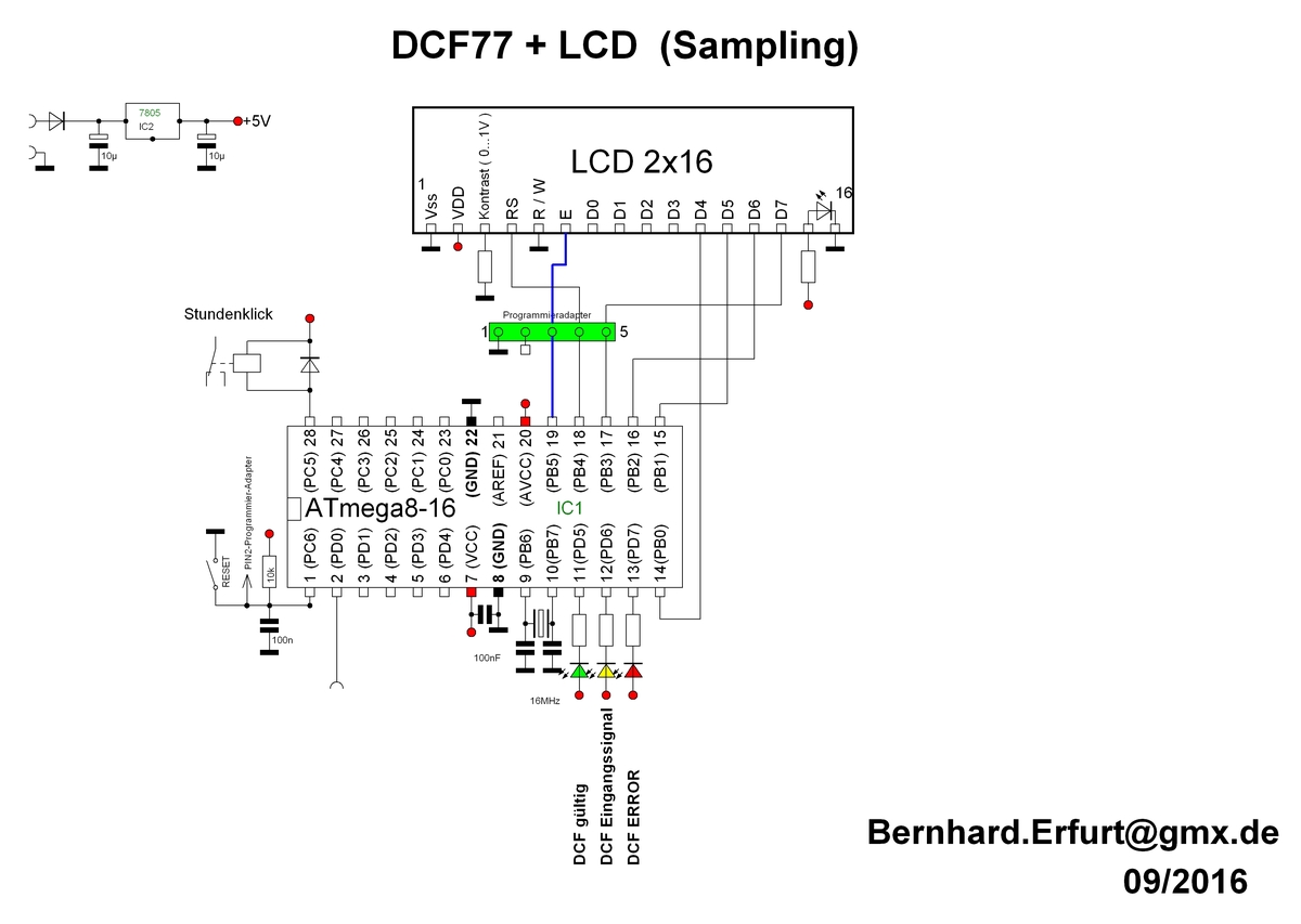

Hallo geschätztes Forum,
diese DCF Uhr tastet das DCF-Signal mit einem Samplingverfahren ab.
Die Impulslängenbestimmung wird nicht durch eine Zeitmessung realisiert.
Störimpulse, wenn sie nicht zu extrem sind, beeinflussen die
Uhrzeitberechnung kaum.
Ein fehlerhafter 100ms Impuls wird weitestgehend unterdrückt,
die letzten 100ms des 200ms langen "HIGH"-Impuls sind entscheidend.
Kurz nach Programmstart wird die Phasenlage des internen Timers mit dem
DCF-Impuls synchronisiert.
Die Phase, wird später auch korrigiert (wegen Quarzungenauigkeit),
aber nur sehr vorsichtig und behutsam.
Der "Turbomodus" versucht, kurz nach Programmstart, die Zeit und das
Datum zu errechnen. Der Empfang des kompletten DCF-Protokolls ist nicht
zwingend erforderlich. Nach ca. 25s vor Minutenende könnte theoretisch
schon das
Datum errechnet werden.
Durch einen Jumper lässt sich das DCF-Ausgangssignal des DCF-Empfängers
anpassen, denn manche DCF-Module geben ihr Signal invertiert wieder.
Ach ein interner Pull-UP-Widerstand am DCF-Engangspin lässt sich
aktivieren, ist aber mit Vorsicht zu genießen, denn manche DCF-Module
besitzen einen sehr hohen Ausgangswiderstand (einige 100k).
Kurz nach Programmstart muss die gelbe LED im Sekundentakt kurzzeitig
aufleuchten (100..200ms DCF-Eingangssignal).
Blinkt sie nicht... Fehler suchen ;-)
Die Belegung der PINs lassen sich relativ einfach im Programmcode (ini)
ändern.
Sonnenaufgang und Sonnenuntergangszeiten sind in einer Tabelle
hinterlegt.
Eine LED-Variante möchte ich später noch zur Verfügung stellen.
Der Programmcode ist nicht sehr optimal gestaltet, ich bitte um
Verzeihung, für Hinweise und Kritiken bin ich sehr danbar.
Bernhard

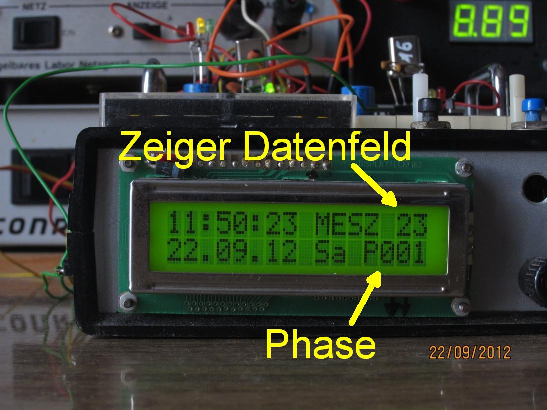

von Bernhard S. (bernhard)
... die LED Variante...
Kurz nach Programmstart wird die JUMPER-Konfiguration angezeigt:
"c0---0" keine DCF-Signal Invertierung
"c0---1" DCF-Signal Invertierung (ev. nötig bei Reichelt DCF-Modulen"
Anschließend wird der interne DCF-Zeiger angezeigt:
z.B. "----12"
Bei Minutenende springt er wieder auf "----00", oder das DCF-Protokoll
wurde korrekt empfangen und es wird die Uhrzeit dargestellt.
Bernhard

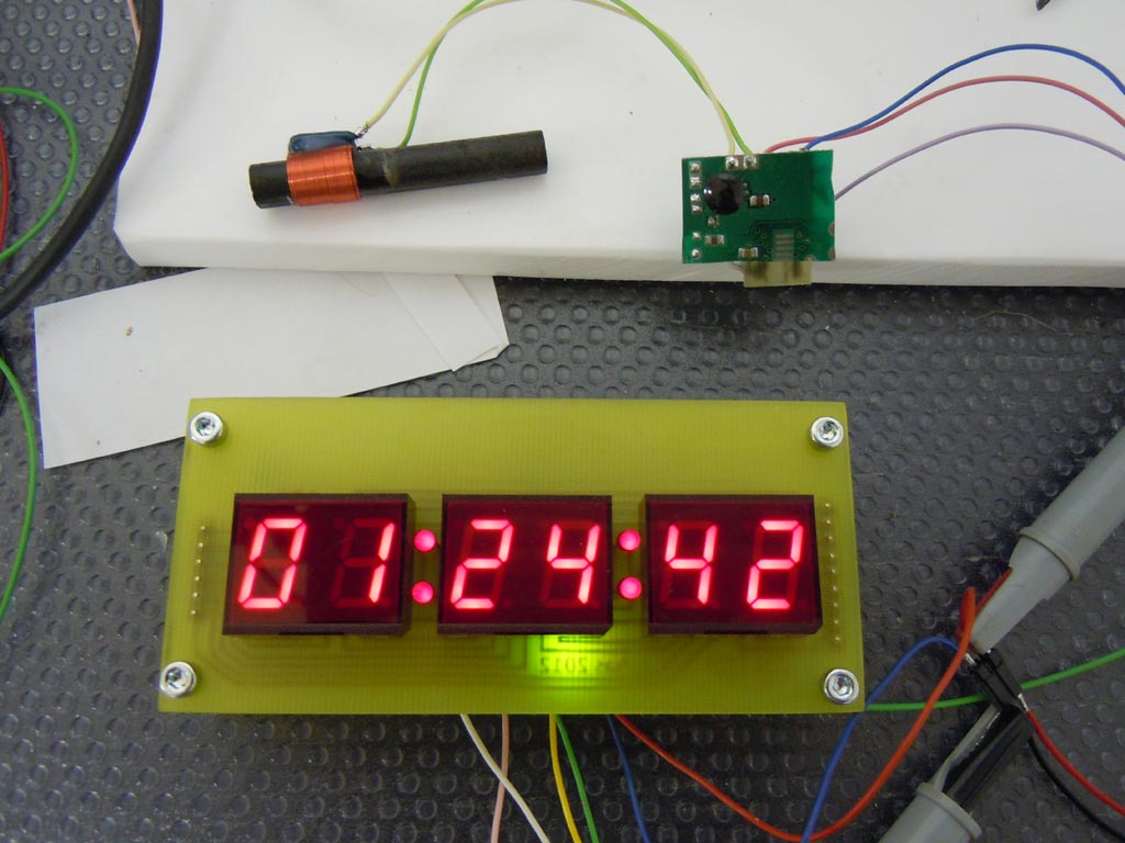

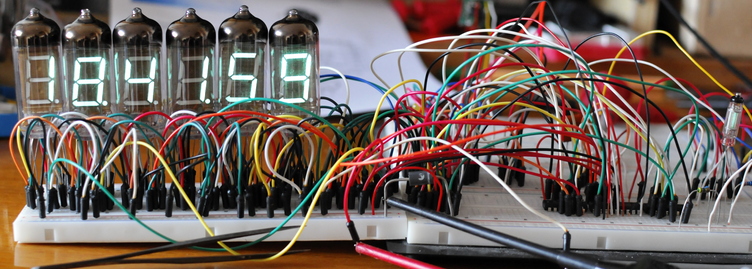

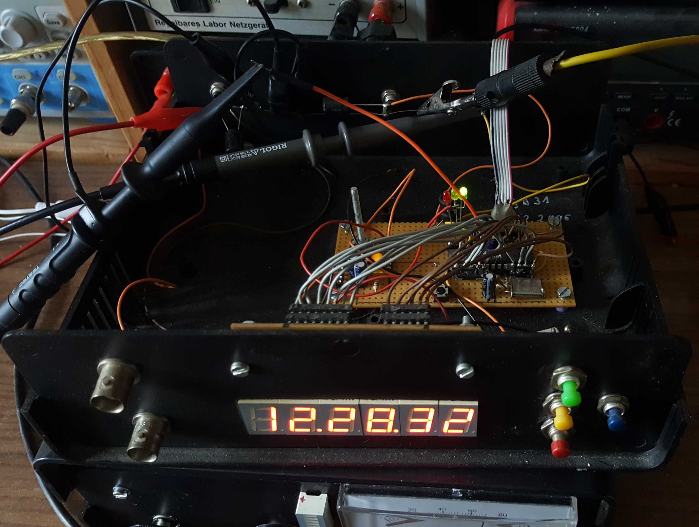

Moin liebes Forum,
bin totaler Assembler-Anfänger, aber schon länger auf der Suche nach
einer prozessorgesteuerten DCF77-Uhr. Habe mir die Software v. Bernhard
mal angeschaut u. wenig davon verstanden. Gestern auf meinem
Versuchsboard zusammengesteckt, funktionierte auf Anhieb.
Anbei ein Foto des Versuchaufbaus.
Gruß, fredl

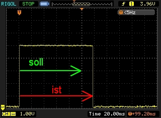

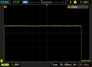

@alle
Nicht alle DCF-Module arbeiten so, wie man es gerne hätte.
Bei einigen Conrad-DCF-Modulen ist mir aufgefallen, dass die
Impulslängen nicht ganz stimmen. Der 100ms lange Impuls ist teilweise
120ms lang und der 200ms ist 220ms lang.
Im Vergleich zwischen Conrad und Reichelt, gibt es bei den Impulslängen
doch einige Unterschiede, bei den Reichelt-DCF-Modulen sind sie etwas
kürzer.
Mich hatte es nur gewundert, dass bei einigen DCF-Modulen die Uhren den
DCF-Code nicht entschhlüsseln konnten, weil der LOW-Impuls zu lang ist
und als HIGH Impuls gedeutet wird.

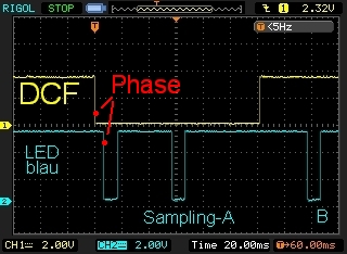

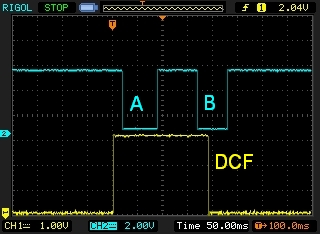

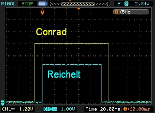

Diese Version kommt besser mit den nicht ganz so optimalen Impulslängen
zurecht.
Im Oszibild ist ein DCF-HIGH-Impuls(gelb) und die
Samling-Aktivität(blau) an einem Reichelt-Modull dargestellt.
Bernhard
Die verbesserte LED-Variante.
Der Ausgang für die blaue LED kann für einen Oszi genutzt werden, um
sich Sampling "A" und Sampling "B" im Zusammenhang mit dem
DCF-Eingangssignal anzuschauen.
Bernhard

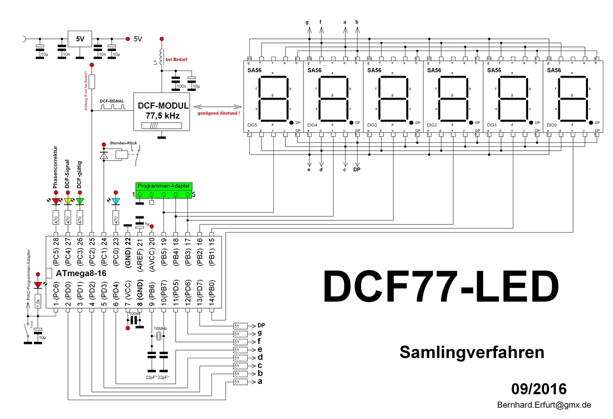

von Knut B. (Firma: TravelRec.) (travelrec) Benutzerseite
@Bernhard:
Kleiner Tipp: Den Jumper kannst Du Dir sparen, wenn Du nicht die
DCF-Pulse als High und Low, sondern nur die Pegeländerungen in
entsprechend breiten Fenstern (70..130ms und 170..230ms und 1500-1600ms)
abtastest. Dann ist es völlig egal, ob das Modul das DCF-Signal
invertiert oder korrekt ausgibt.
Ausserdem sollten bei der LED-Version die Digit-Anoden über
Treibertransistoren angesteuert werden, um unterschiedliche Helligkeiten
bei "1" und "8" zu vermeiden. 51Ohm als Segmentwiderstände halte ich für
etwas klein.
Edit:
AREF bitte nur mit 10n...100n beschalten. Ein 1µF-Elko ist beim
Umschalten der Referenz eher hinderlich, da er die Referenzquelle stark
belastet und das Umschalten unnötig lange dauert.
@Knut
An diese Möglichkeit dachte ich auch schon, hatte nur etwas bedenken.
Ursprünglich sollte das Programm bei Programmstart in einen Lernmodus
springen und ermitteln, ob das DCF-Signal vom Empfänger invertiert ist.
Aber, die Empfangsbedingungen können bei Prorammstart u.U. so schlecht
sein, dass eine falsche Entscheidung zur Invertierung gefällt wird.
Ich denke mal darüber nach, wie der Auto-Invertiermodus implementiert
werden kann.
> etwas klein.
In dieser "Sparversion" verzichtete ich bewußt auf diverse Treiber (z.B.
FET oder Transistorn). Wenig Hardware, das war das Motto.
Aber Du hast Recht, man erkennt einen leichten Helligkeitsunterschied.
Korrekt, wenn die Referenz permanent umgeschaltet wird, sollte der Wert
der Kapazität nicht zu hoch gewählt werden. Trotzdem, bei jeder
Umschaltung der Referenz sollte eine angemessene Wartezeit eingelegt
werden, bis sich die Spannung am REF-PIN beruhigt hat.
Bernhard

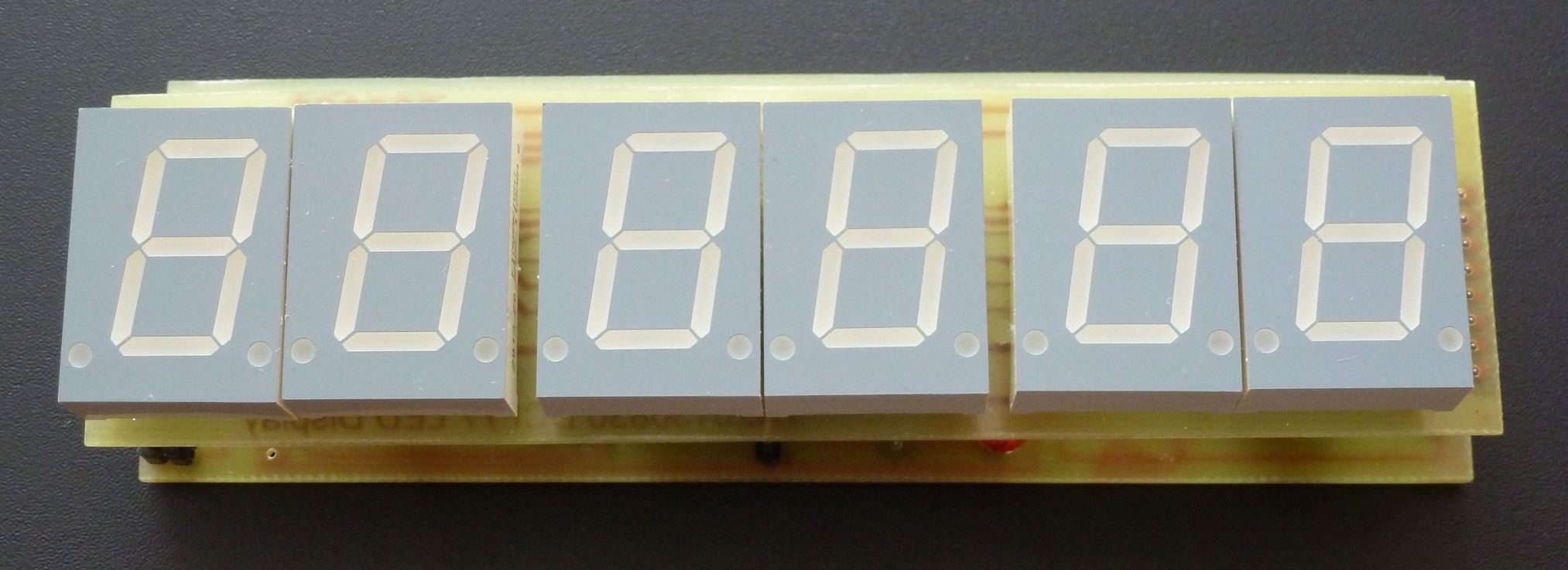

Eine "MINI" - Version.
Es werden nur noch 3 LEDs angesteuert. Dieser Programmcode könnte als
Grundlage für andere Projekte dienen.
Bernhard
Die LED-Version.
Bei Bedarf kann folgendes genutzt werden:
- automatischer DCF-Modul-Erkennung (invertiert/nicht invertiert)
- Störunterdrückung. Die 7-Segmentanzeigen werden solange
dunkelgetastet,
bis das DCF-Signal erfolgreich empfangen wurde. (Bei Programmstart und
in den Morgenstunden)
- Helligkeitssteuerung
- Stunden-Klick
- Kurz nach Programmstart, wenn die Uhr noch nicht synchronisiert wurde,
wird der Error-Code kurzzeitig angezeigt.
Mit relativ wenig Aufwand kann die Anschlussbelegung umprogrammiert
werden.
Mit etws Glück steht nach Programmstart, durch den "Turbo-Modus", die
DCF-Zeit nach ca. 50s zur Verfügung.
Bernhard
von fredl (Gast)
@ Bernhard:
Habe deine neue Software der LED-Variante eingespielt, funktioniert
einwandfrei.
Autom. Umschaltung zwischen invertiertem u. nicht invertiertem
Ausgangssignal funktioniert auch.
Lediglich die Datumsanzeige habe ich auf 2x p. Min. reduziert.
Zur Diskussion um die Segmentwiderstände:
51 Ohm sind m. E. OK! (5,0 V Betriebspannung minus rd. 2,0 V Schwellspg.
des LED-Segments, ./. 51 Ohm, mach rd. 58 mA Segmentstrom. Lt.
Datenblatt sind 40 mA erlaubt. Dies bezieht sich aber auf Dauerbelastung
(DC). Im Pulsbetrieb (beim Multiplexen folgen nach jedem Puls fünf
gleichlange Pausen) kann der Strom gut 5 mal so hoch sein wie bei DC,
ohne den Ausgangs-FET zu stark zu quälen.
Einen Helligkeitsunterschied (bei 2 zu 7 eingeschalteten Segmenten)
konnte ich nicht erkennen.
Der würde durch den Spannungsabfall des Kanalwiderstandes des FET im
Portausgang enstehen.
Mit einem zusätzlichen Treibertransistor würde man dann diesen Fehler
aber nur nach "außen" verlegen.
Beseitigen könnte man diesen Fehler nur, wenn man die Segmentwiderstände
durch eine Konstantstromquelle ersetzt.
Alles in Allem hat mich gerade die minimale Außenbeschaltung d.
Controllers fasziniert!
fredl

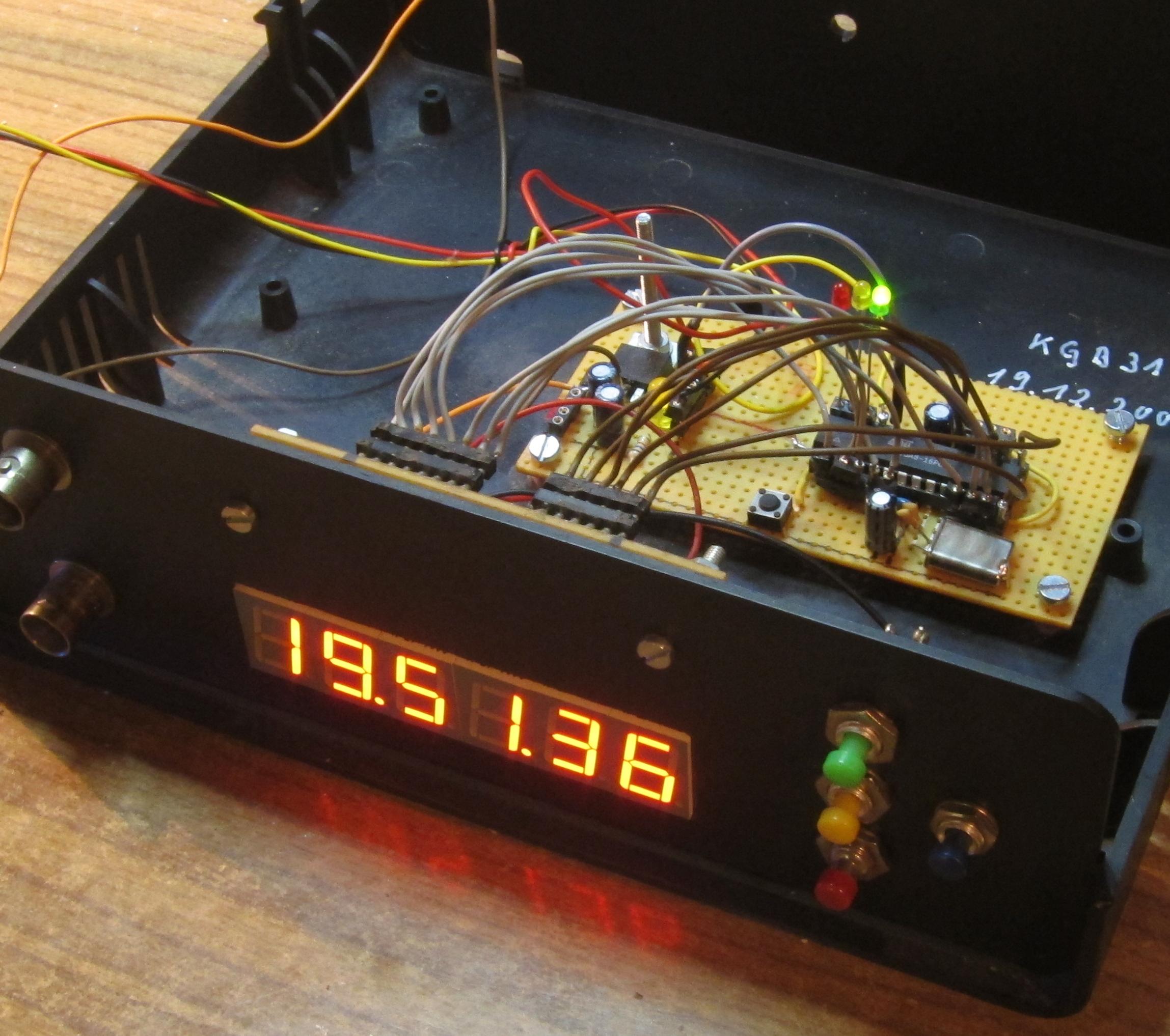

von Tess E. (tesseract)
@ Bernhard:
hab die Uhr nachgebaut ( mit Transistoren für die gemeinsamen Anoden )
und es funktionierte vom Anfang an ohne Probleme.
Das DCF77-Modul wurde aus eine alte Funkuhr ( 1€ am Flohmarkt )
rausgeschnitten. Läuft und Synchronisiert sogar im Keller !

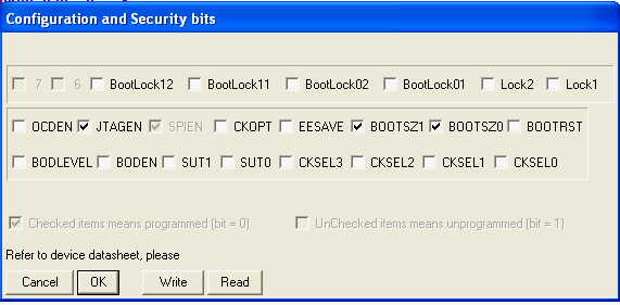

von Stadler Josef (Gast)
Hallo!
Wie werden beim atmega 16 die Fuse bits im Ponyprog gesetzt.
Stimmen die fuse bits für 8 Mhz, und wie für 16 Mhz
mfg
Sepp
von Thomas D. (thomasderbastler)
Ja die Einstellungen stimmen, kannst auch bei 16MHz genau so lassen
Moment hier muss auch JTAG demarkiert werden ????? PC Ausgänge ?
Beitrag "Hilfe und Tipps bei der Fehlersuche"

von Thomas N. (tonevi)
Habe die LED-Variante der Uhr mit 20mm hohen 7-Segment Displays gebaut,
welche über invertierende PNP Transistoren angesteuert werden. Daher
waren kleine Änderungen der Software nötig: cbi / sbi an den
entsprechenden Stellen bei der Digit-Ausgabe vertauschen. Für die
Platinen (CPU & Display) habe ich je ein einseitiges Eagle-Layout
erstellt, das keinerlei Drahtbrücken auf der Bestückungsseite aufweist.
Die Uhr läuft bei mir mit ASSEMBLER_2012_09_24_3 und den besagten
Änderungen optimal.
Thomas
Hallo gemoe,
ich hatte diese Uhr auch als eines meiner Übungs-/Lernprojekte zum
Einstieg in die ATMEL-Programmierung benutzt. In der Zwischenzeit habe
ich die CPU Platine nocheinmal etwas vereinfacht und übersichtlicher
gestaltet. Die Treibertransistoren sind entfallen, und man kann einen
ELV DCF-Empfänger gleich in die CPU-Platine einlöten. Zu finden unter:
http://www.nord-com.net/thomas.neveling/
Dort befindet sich auch eine brennfertige HEX-Datei (in BASCOM
erstellt). Ich habe hierzu auch noch ein entsprechendes Pendant in
Assembler mit gleicher Funktion.
Die ursprüngliche Uhr habe ich nicht mehr in Betrieb, aber die
lauffähige Assembler-Firmware hierzu ist beigefügt. Falls man meine hier
im Forum vorzufindende Version nachbaut, sollte man die
Segmentwiderstände von 100 Ohm auf z.B. 180 Ohm vergrößern. Hierdurch
verringern sich Empfangsstörungen, die durch das LED-Multiplexen
entstehen.
- tonevi -

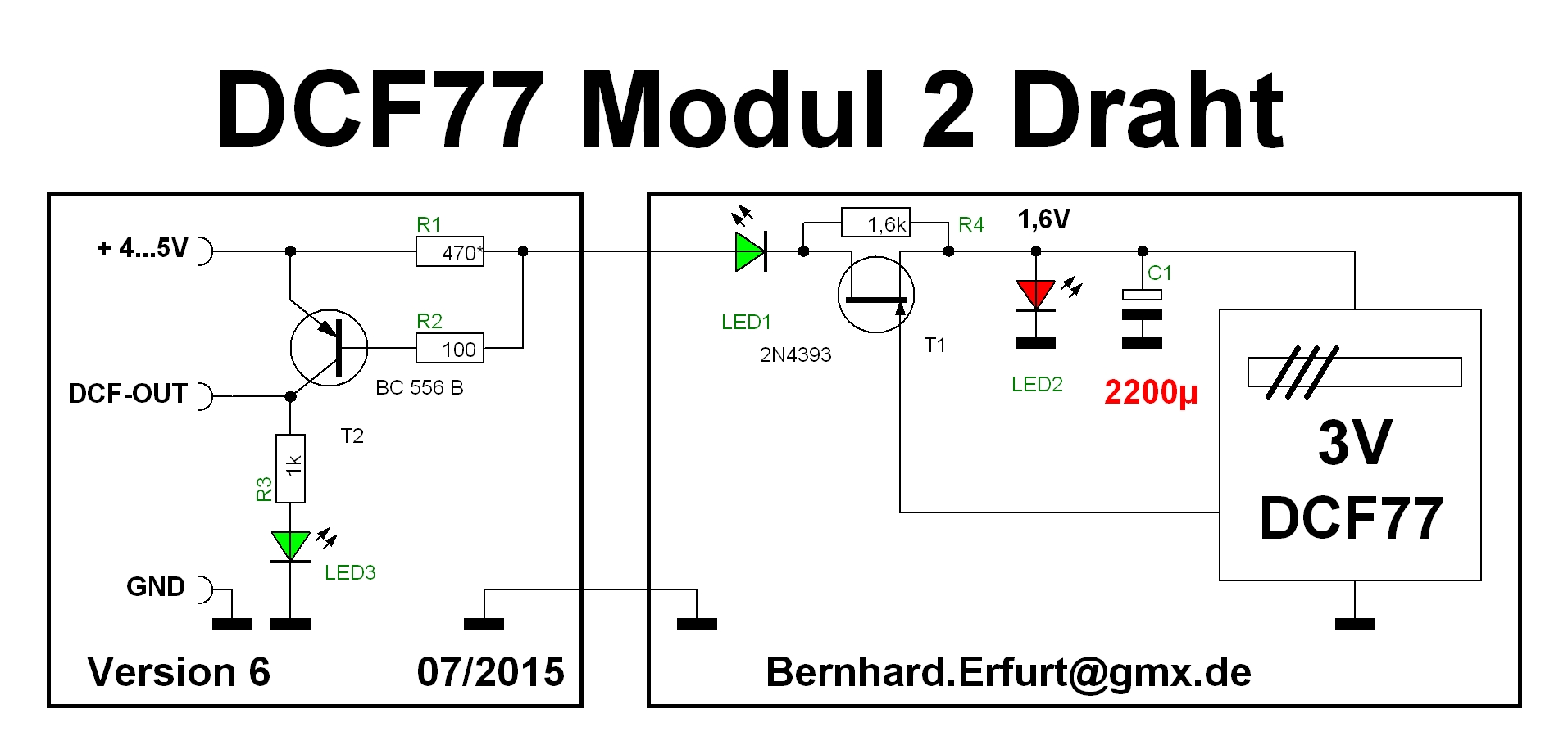

Eine aktuelle LCD-Version.... kleinen Bug entfernt
und eine Variante, wie ein DCF-Modul mit 2 Adern betrieben werden kann.
Bernhard
LED Update 2016
- am Testausgang (LED blau) bessere Messung möglich
  (Phasenlage, Samplng-A-B)
- weniger SRAM
- erkennt schneller invertierende DCF-Module
- erstaunlicherweise lief die 8MHz Version auch ohne Quarz
LCD Update 2016
Gefällt mir!
Gruß - Abdul
>Saubere Sache!
Danke
Bedenke bitte, diese DCF-Uhr arbeitet mit einer Genauigkeit
von +/- 20 ms, da das DCF Signal nur alle 10 ms abgetastet wird.
Auch die preiserten DCF-Module liefern kein exaktes DCF-Signal,
der 1 Sekunden Impuls jittert gern mal mal um ca. 3 ms.

von Ulrich S. (reise)
hallo bernhard
habe mir die artikel zum thema angesehen. hätte dazu 'ne frage.
kann man die mini-version des atmega 8 als empfängerstütze verwenden?
hatte schon mehrmals dcf-bausteine die ihr geld fast nicht wert waren.
kann man deine minivariante zur impulsformung verwenden? also schlechter
dcf-empfangsimpuls in den atmega 8 rein...und an einen anderen pin
ordentlich geformten dcf-impuls raus - zur weiterverarbeitung??? z.b.
abgriff bei einer vorhanden led am atmega?
Hallo Ulrich,
Schöne Idee :-)
Theoretisch ja, wenn die Software auf diesen speziellen Fall angepasst
wird.
Das "LCD Update 2016" könntest Du dafür verenden.
Kleiner Nachteil, die Ausgangsimpulse stehen nicht zeitgleich zur
Verfügung (ca. 200ms verzögert), da erst der DCF-Impuls empfangen und
ausgewertet werden muss.
Bernhard

von Andreas Frenzel (Gast)
ich habe Bernhard`s Uhr in etwas anderer Form nachgebaut.
Bernhard bat mich, das Ganze im Forum öffentlich zu machen.
Na dann Bitteschön.
Ist noch nicht die finale Version. Einige Bauteile dienen erst mal nur
als Platzhalter.
Wollte etwas anderes ausprobieren und mit dem Beitrag eine Anregung in
Richtung
einer anderen Anzeigemöglichkeit geben. Die Software funktioniert auf
Anhieb.
Das DCF-Modul habe ich aus einem alten Wecker ausgelötet, wurde von der
Software erkannt und
spielt.
Viele Grüße, Andreas Frenzel
grrrrr Bild vergessen
von Jörg R. (solar77)
Hallo Andreas,
welche Displays (Bezeichnung) hast Du da verwendet?
IV-11 VFD-Röhre
von Jens (Gast)

von onkel_K (Gast)
Ich habe eine Frage zu den Fuse-Bits:
wenn ich den atmega8 mit dem 16 MHz - Quarz betreibe:
Müssen dann die FUSE-Bits High: 0xC9 und Low: 0xEF sein ?
Fuse-Bits ATmega8 ---> 16MHz
