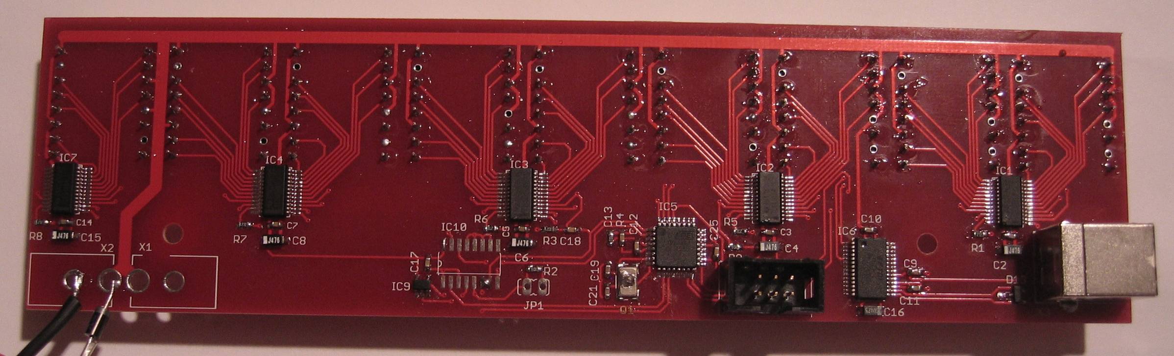

Hallo Leute, gibt es noch Bedarf an der Anzeige? Ich hab mal einen Schaltung erstellt, wenn gleich bisher nur auf dem elektronischen Papier. Wenn der OP bzw. der eProfi noch Interesse haben, würde ich mal ein paar Platinen in China bestellen (wir wollen ja zum globalen Wirtschaftswachstum und auch der globalen Umweltverschmutzung beitragen ;-) Ich würde dann eine bestücken und alles entwickeln und testen. Den Prototypen würde ich dann hier verkaufen, Material + Versandkosten + ein kleines, symbolisches Entgeld. Ich würde bei Elecrow bestellen, dort gibt es 5 Stück zu Superpreis von 30 Euro, bzw. 6 Euro pro Stück. Die könnten dann auch von mir gekauft werden. Die Anzeige hat 9 7-Segmentanzeigen mit 20mm Höhe, alles direkt per LED-Treiber angesteuert (kein Multiplexing). Ein optionaler SYNC-Eingang kann zum Zählen der Frames verwendet werden, falls es mit dem unsynchronisierten Zählen nicht so recht klappen sollte. Die Platine ist 50mmx180mm klein, Speisung per 3,3V aus einem Steckernetzteil. Kommunikation per USB/virtueller COM-Port. Interesse?

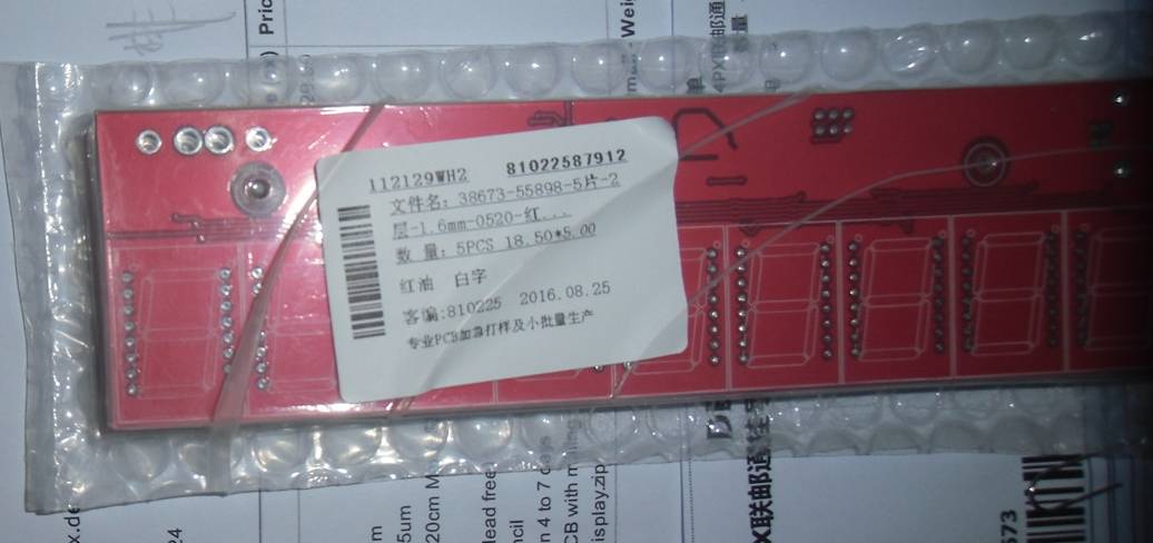

OK, die Bestellungen für die Bauteile und die Platinen sind raus, letztere könnte bis zu 25 Tage für die Lieferung dauern. In der Zwischenzeit werd ich mal die Software vorbereiten.
Wunderbar, vielen Dank für Deine Mühe!
So, die Boards sind fertig und nun unterwegs nach Deutschland, das kann aber 1-4 Wochen dauern 8-0

So, die Brieftaube war diesmal außerordentlich schnell und die Boards sind schon da! Sie sehen sehr gut aus, nur der Bestückungsdruck ist um einen Tick verschoben, aber das macht keine Probleme, die SMD-Pads sind frei.
So, das Board ist fast komplett, es fehlt nur noch der MUX für den SYNC Eingang (falschen Typen bestellt). Ansonsten funktioniert alles wie erwartet. Das Ding zieht ~1,4A@3,3V, also knapp 5W, das macht ordentlich Wärme und Licht ;-) Aber bei 1000 fps wird man es brauchen. Die Framerate ist von 1-1000 frei einstellbar, siehe Anhang. Leider gibt es einen großen Abzug in der B-Note 8-( Die scheiß Footprints der LED-Treiber sind zu breit!!! Die Jungs von TI nennen das Gehäuse zwar SSOP24, aber DIESE haben erstens 0,635mm (25mil) Pitch anstatt 0,65 wie die allermeisten metrischen SSOPs und zweitens sind sie schmaler!!! Den Pitch hab ich vorher gesehen und korrigiert, die Breite nicht! ARRRRGG!!!! Damit berühren die Beinchen die Pads nur minimal, so ca. 0,2mm auf jeder Seite. Aber mit etwas Geschick kann man sie dennoch anlöten und es hält. @Andreas Mann (kautschuknagel) So, nun zum "Geschäftlichen". Ich hab hier den kompletten Prototypen, der ist für dich. Kostet 50 Euro incl. Versand für Material + Platine. Dazu ein symbolisches Entgeld, daß dir diese Platine wert ist, wenn sie ein guter Freund für dich gebaut hätte. Dann hab ich noch einmal komplett alle Bauteile für einen 2. Prototypen, der steht zum gleichen Preis zum Verkauf, ist aber nicht bestückt. Die restlich 3 Platinen gebe ich jeweils mit 5x TLC59284 für 15 Euro incl. Versand ab, das sind die reinen Materialkosten . . . Die TLC deshalb, weil man die nicht überall kaufen kann, den Rest gibt es bei Reichelt & Co. Und last but not least ist noch eine 6. Platine übrig, gab's als Überproduktion kostenlos vom freundlichen Chinamann dazu, Kostenpunkt 8 Euro incl. Versand. |-) Diese allerdings ohne die TLCs. ACHTUNG!!! Hier noch einmal der Hinweis an potentielle Käufer! Die Footprints für die LED-Treiber sind zu breit, aber mit etwas Geschick kann man sie anlöten! Außerdem ist auf dem Bestückungsaufdruck R4 und C13 vertauscht. Die Projektdaten lade ich nächste Woche hoch, wenn der Feinschliff fertig ist.

Ich bin begeistert und bedanke mich ausdrücklich bei Falk für die wirklich ordentliche Arbeit. Eine kurze Installationsschwierigkeit bezüglich des Treibers für W7/64 ließ sich schnell beheben. Ich habe den passenden Treiber installiert und dann war ein Neustart notwendig. Jetzt läuft es einwandfrei. Treiber: http://www.ftdichip.com/Drivers/VCP.htm Lediglich den Start via externem Signal habe ich noch nicht probiert. Ich vermute, das Signal muß über den schwarzen Anschluß mit den 6 Pins kommen. Welche Spannung und an welche Pins?
@ Andreas Mann (kautschuknagel) >passenden Treiber installiert und dann war ein Neustart notwendig. Jetzt >läuft es einwandfrei. Schön zu hören. >Lediglich den Start via externem Signal habe ich noch nicht probiert. >Ich vermute, das Signal muß über den schwarzen Anschluß mit den 6 Pins >kommen. Welche Spannung und an welche Pins? NEIN! Dafür gibt es J1! Dort kann man ein 3,3V CMOS Signal einspeisen, TTL mit 5V geht auch (weil das nur bis ca. 3,7V hoch geht).
Einen J1 sehe ich nicht. Ich vermute, es ist der JP1 gemeint? Wenn ich von vorne auf das Board sehe, also die Segmentanzeigen sichtbar sind, dann scheint mir der linke Pin für Minus zu sein und der rechte für Plus, der zum IC 10 führt. Ist das richtig?
@Andreas Mann (kautschuknagel) >Einen J1 sehe ich nicht. Ich vermute, es ist der JP1 gemeint? Ja >Wenn ich von vorne auf das Board sehe, also die Segmentanzeigen sichtbar >sind, dann scheint mir der linke Pin für Minus zu sein Ja, das ist Masse/GND >und der rechte für Plus, der zum IC 10 führt. Ist das richtig? Ja
