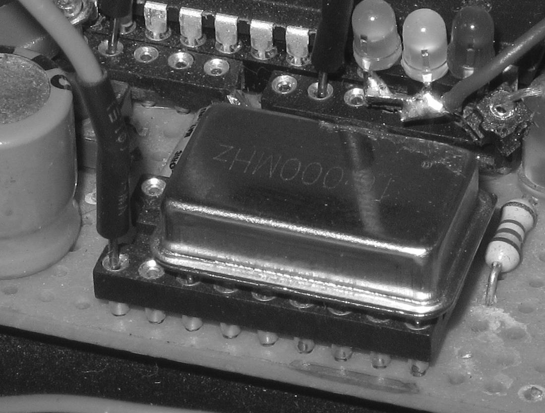

Geschätztes Forum,
mit Hilfe eines DCF-Empfängers kann die Langzeitstabilität eines Quarzes
bzw. eines Oszillators o.ä. berechnet und bestimmt werden.

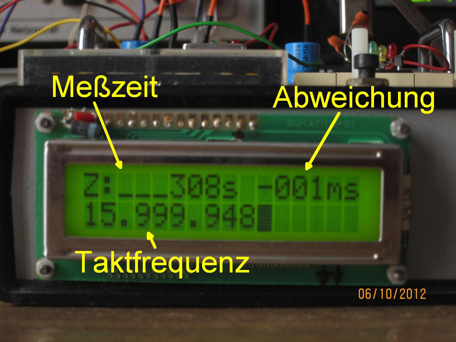

Im Display wird die Meßzeit, die Phasenverschiebung und die errechnete
Taktfrequenz angezeigt.

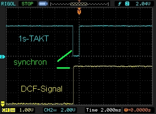

Kurz nach Programmstart versucht der µC seinen internen 1s Timer
phasengenau auf das DCF-Signal zu synchronisieren.
Eventuell kann es einige Versuche benötigen, wenn das DCF-Modul
unsaubere Impulse zur Verfügung stellt. Die rote LED signalisiert einen
Fehlversuch.

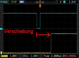

Permanent wird die Phasenverschiebung (DCF zu 1s-TIMER)mit einer
Genauigkeit von 1ms gemessen und die errechnete Taktfrequenz angezeigt.
Die Phasenverschiebung schwankte bei meinen DCF-Empfängern bei jeder
Messung um einige ms.
Nach einigen Stunden kann das Ergebnis schon ganz bruchbar sein, denn
die schwankende Phasenverschiebung, durch unsaubere DCF-Impulse, wirkt
sich kaum noch auf das Meßergebnis aus
Leider beherrscht das Programm nur eine Phasenverschiebung von
-500...+500ms. Bei relativ ungenauen Takten, kann die Phasenverschiebung
schnell erreicht sein (z.B. nach 6h).
Am PIN PD1 kann auf invertierende Module umgeschaltet werden.
Ein 2-Kanal-Oszi könnte das DCF-Signal und den wegwandernden 1s (1ms
langen) Impuls an PC5 des Timers darstellen.
