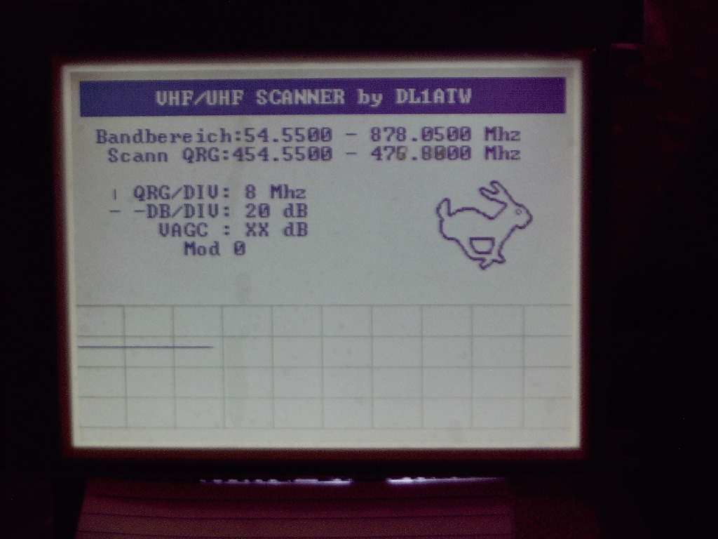

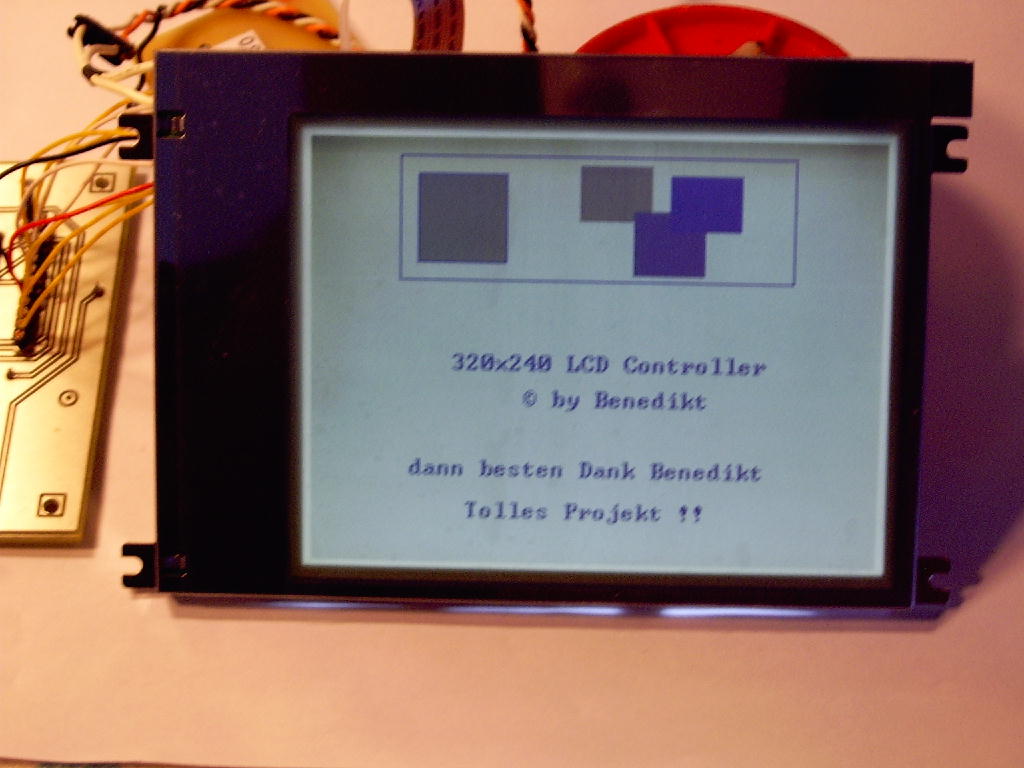

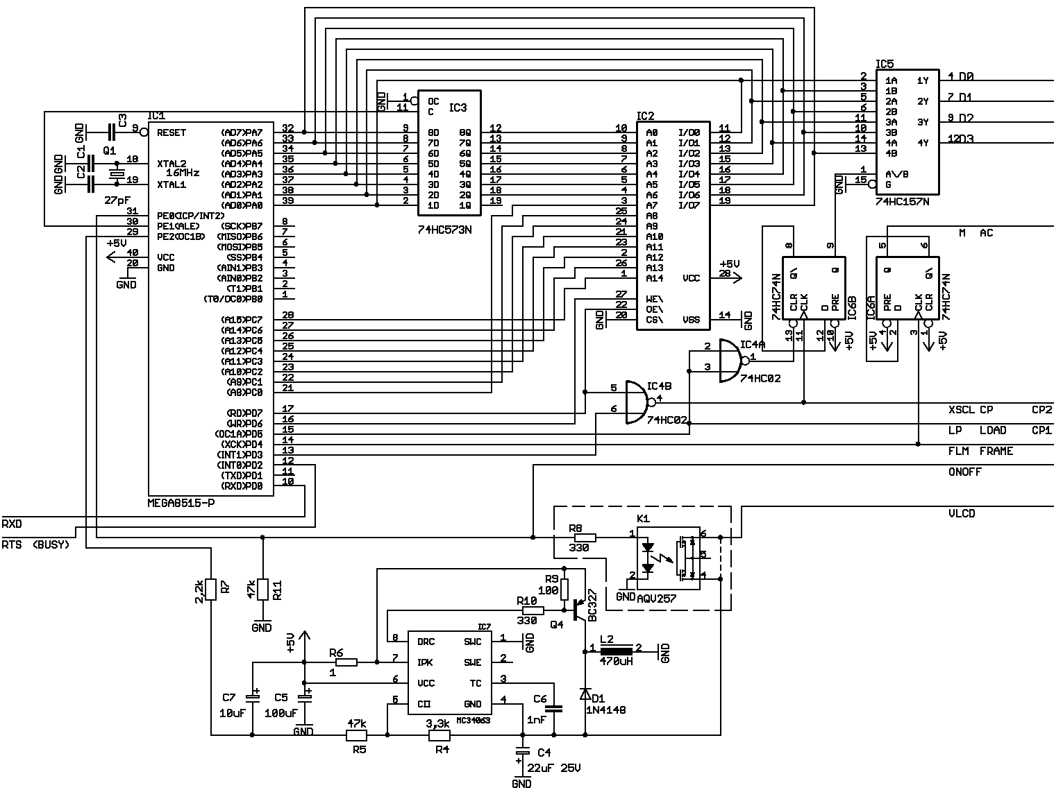

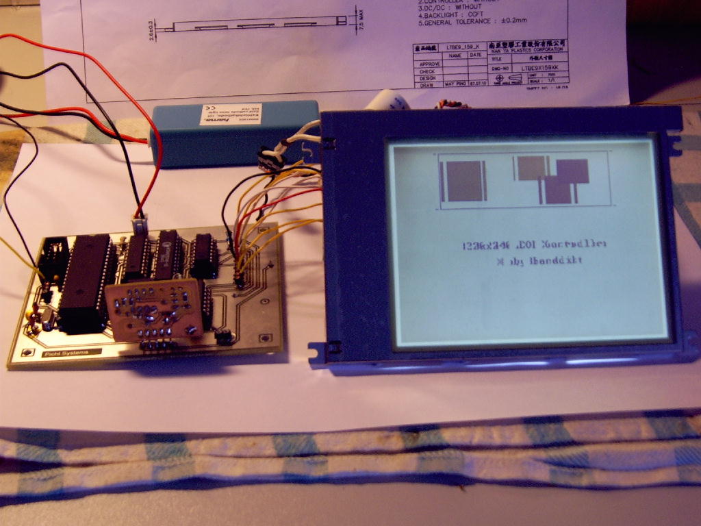

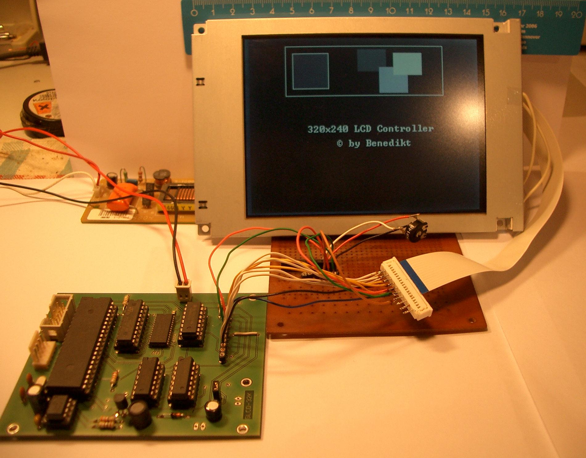

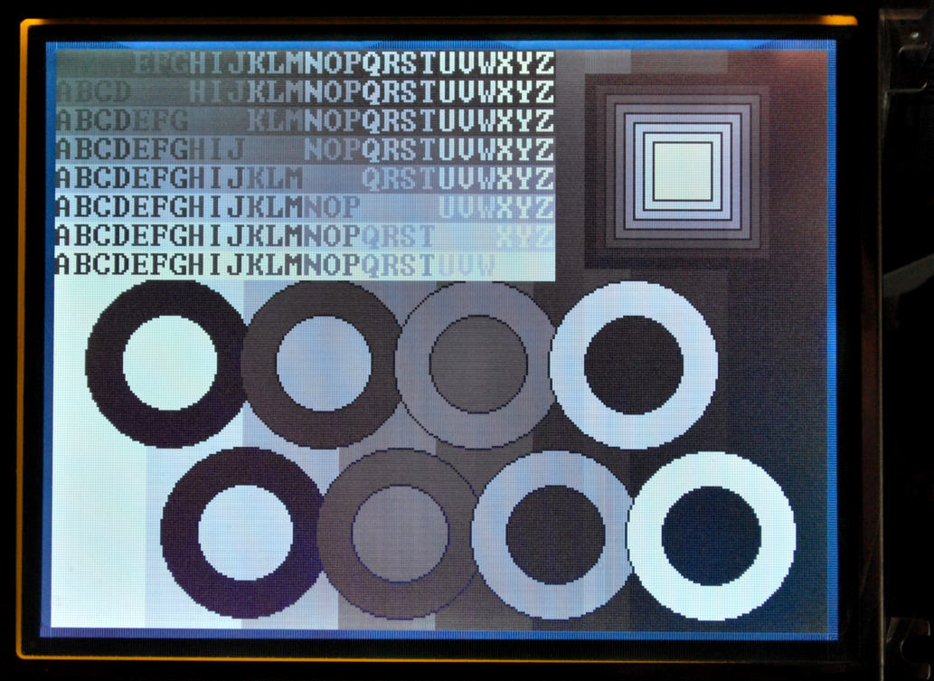

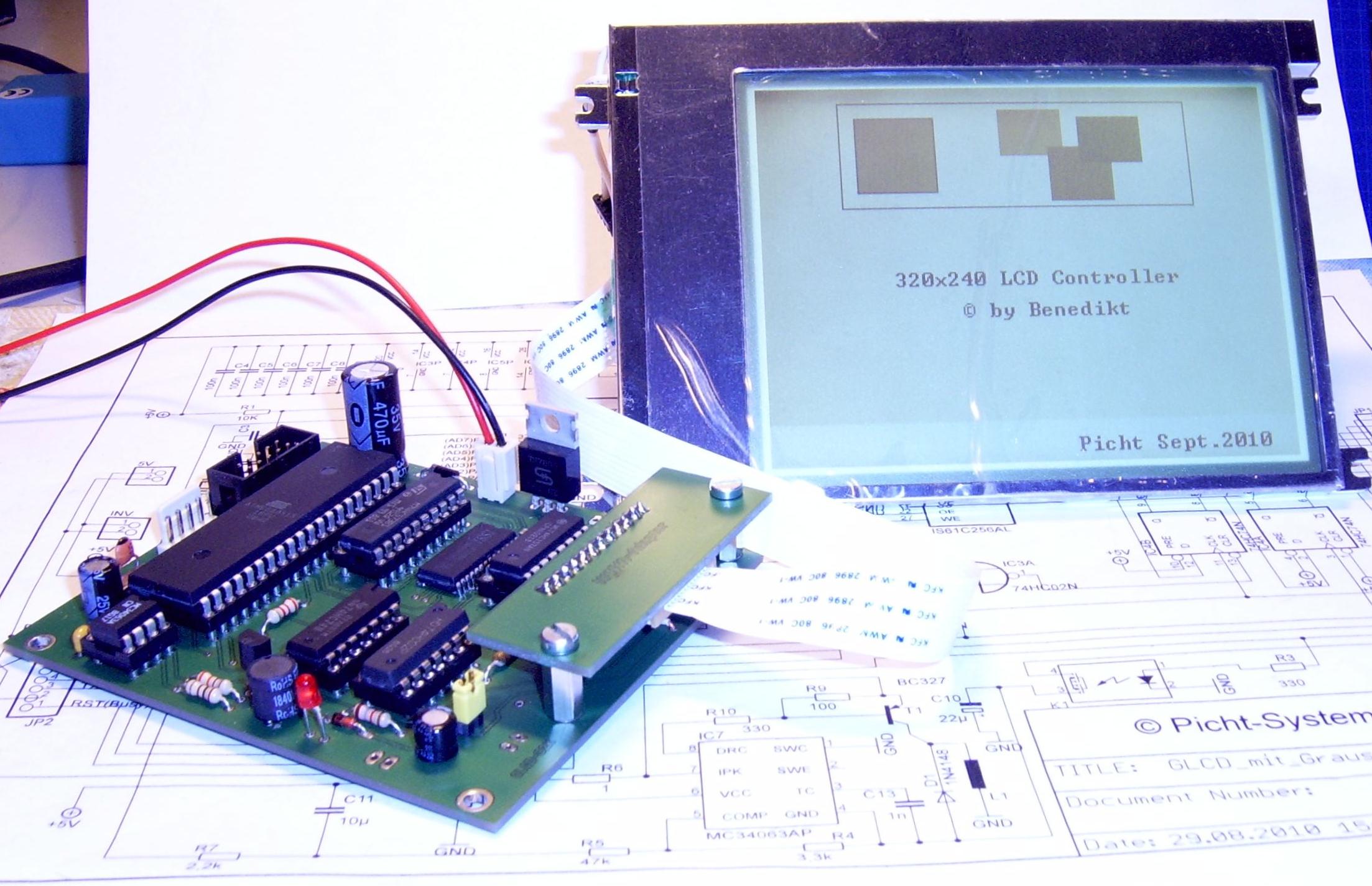

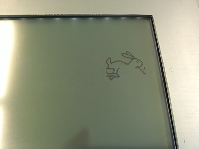

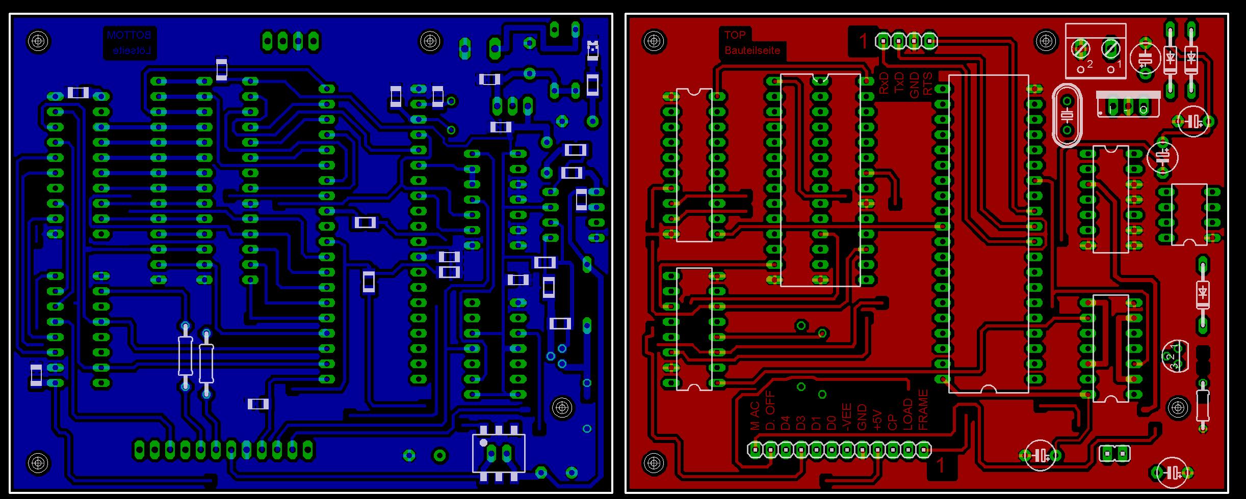

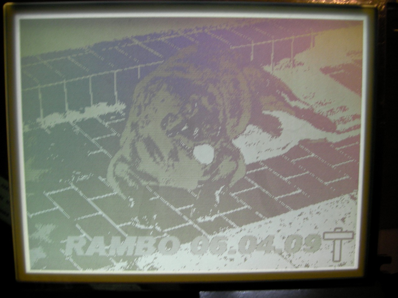

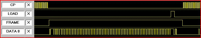

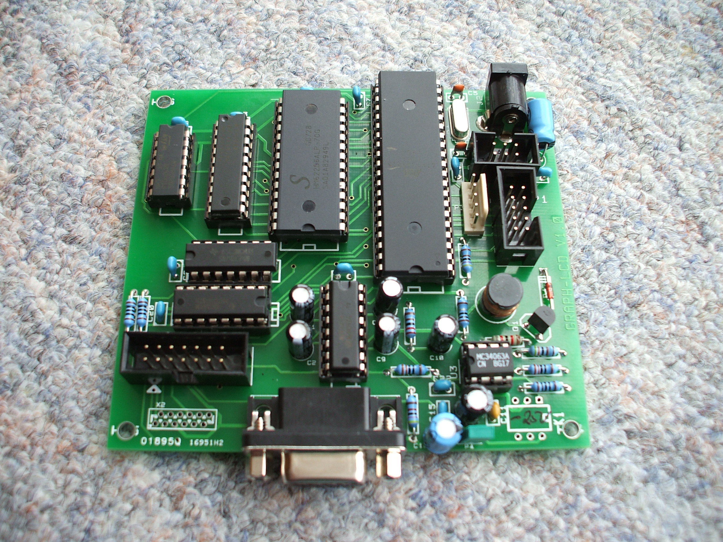

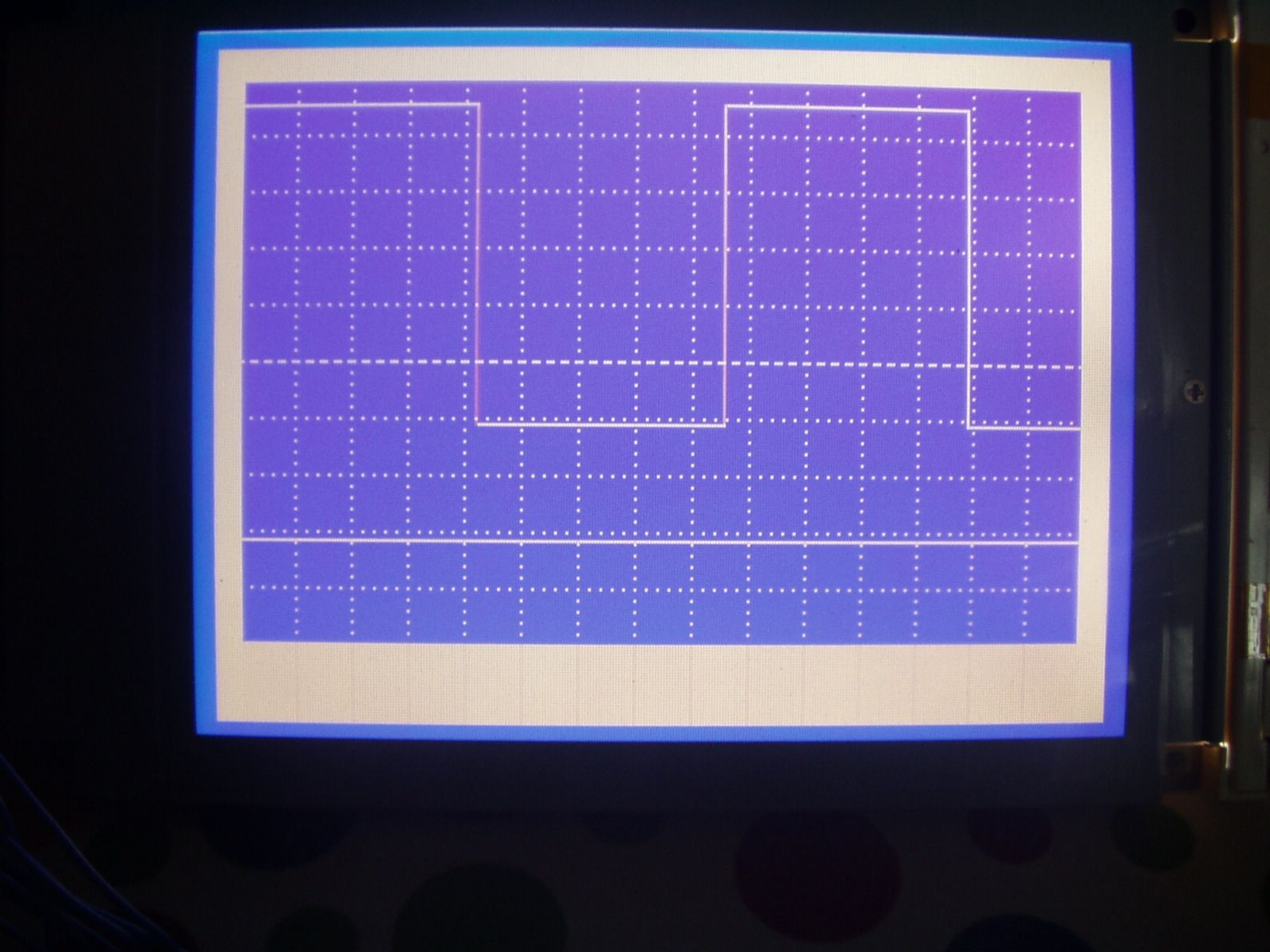

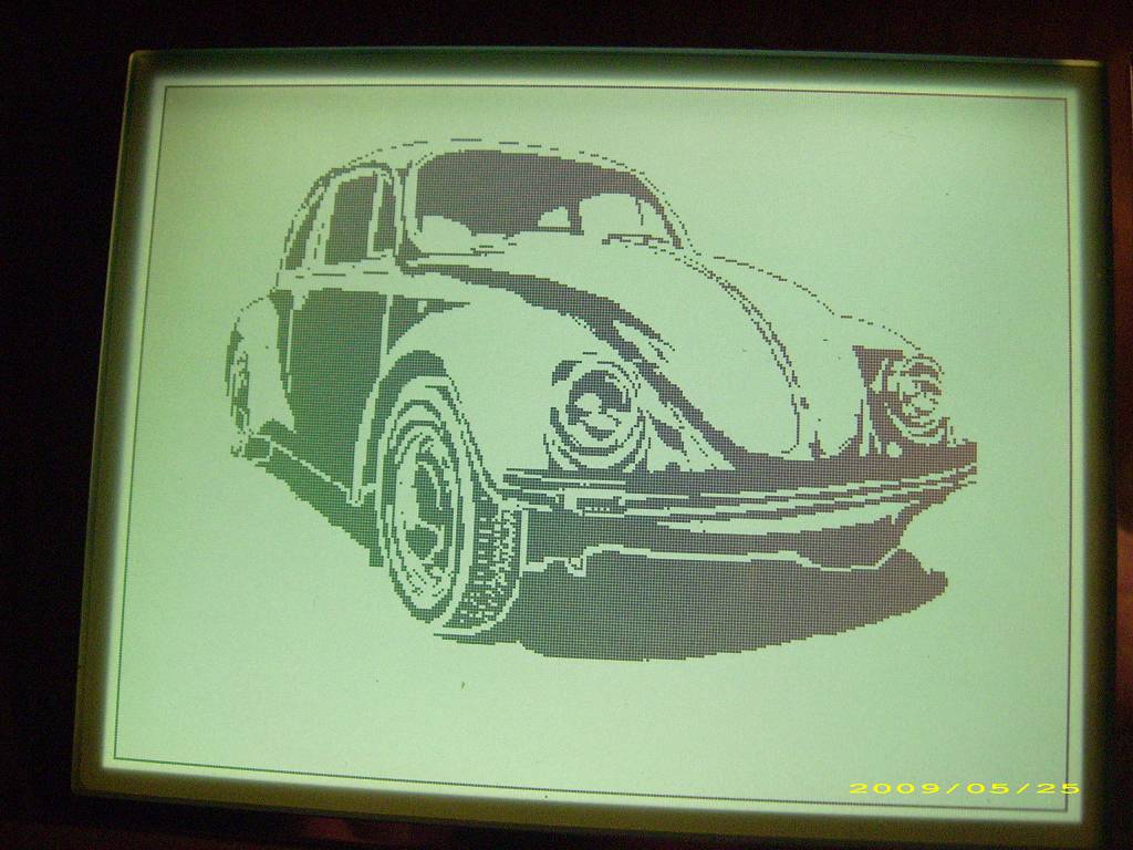

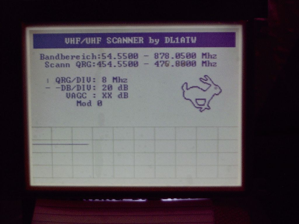

Da ich immer wieder auf einen grafikfähigen LCD Controller für controllerlose 320x240 Displays angesprochen werde, habe ich meinen alten auf der 640x480 Version (Beitrag "LCD Controller für 640x480 LCD mit mega8515") basierten Controller etwas aufgepeppt und mit neuen Features versehen: - Einfache Schaltung aus nur wenigen Standardbauteilen - Grafikmodus mit 4 Graustufen - Textmodus mit 8x12 Zeichensatz, der Text in Grafik umwandelt - Funktionen für Pixel, Linien, Rechtecke, Bilder usw - Ansteuerung über UART (Standard: 19200 Baud), daher ideal als Display in einer µC Schaltung verwendbar. Die Grafikfunktionen entlasten dabei den anderen µC. - Die LCD Routinen sind in Assembler geschrieben (für beste Ausnutzung der Rechenleistung), Ansteuerung und Kommunikation dagegen in C, daher leicht ist das ganze leicht erweiterbar.

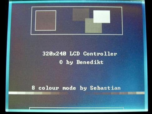

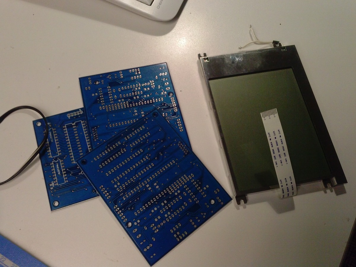

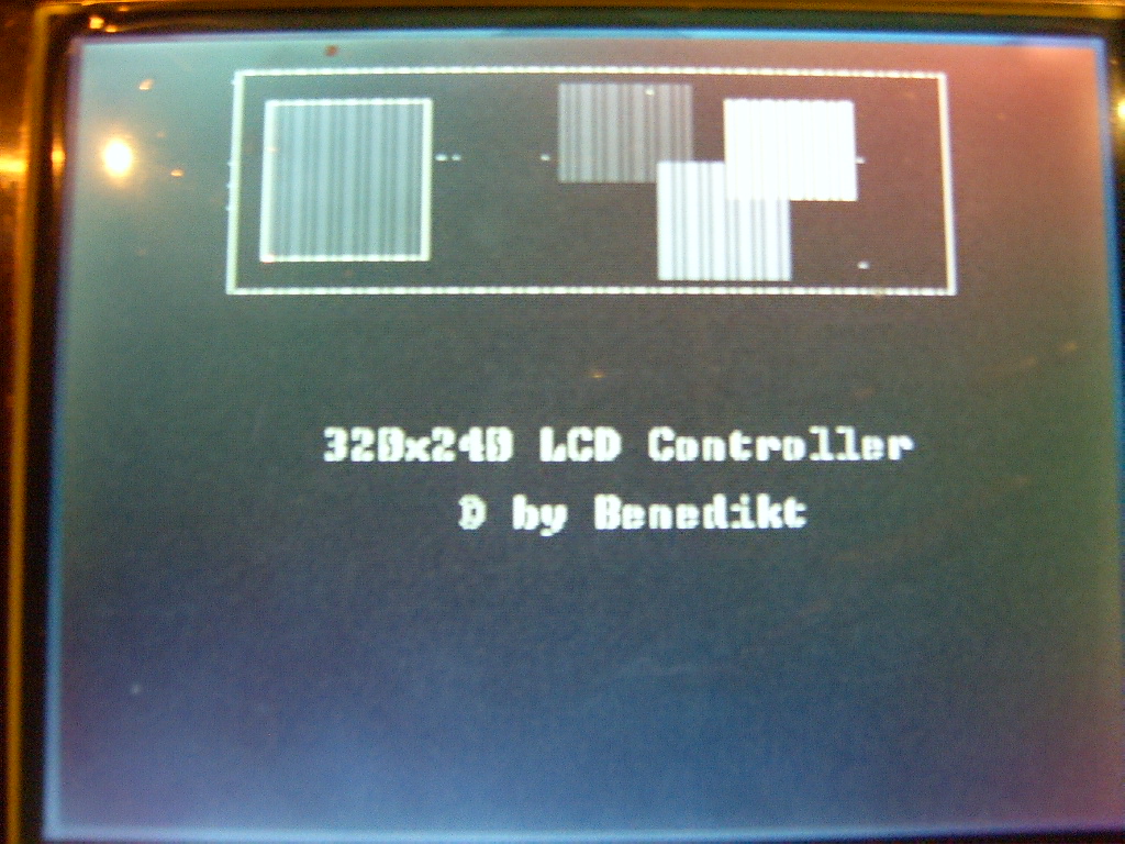

So könnte das ganze aussehen, wenn es aufgebaut ist und läuft.
#851430
Sehr beeindruckend. Danke fürs posten. Gruß
Ich hatte schon die ganze zeit vor deinen großen Controller auf die displays umzumünzen, bin aber noch nicht dazu gekommen, naja jetzt hast du das ja gemacht, prima :D
@Benedikt, ich konnte in deiner Schnittstellenbeschreibung die Schnittstelle zum Kreise zeichnen nicht finden. Eine Frage dabei zur Umsetzung, bietet sie nur gefüllte Kreise, wie im Bild, oder ist es möglich die Randdicke zu Variieren? Gruß, Dennis
Wirklich beeindruckend Benedikt, toll das Farbenspiel mit dem "schwarzen" (ist es doch wohl) Display. Wigbert

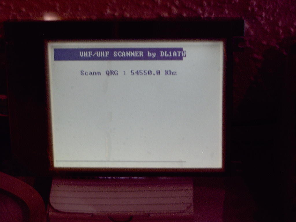

hallo Benedikt, respekt vielleicht eine blöde frage aber, um eine text zb.in Zeile 1 zu schreiben ist es richtig 17,x1,y1 x=position y=zeile mfg kay
Ja, genau so. Die Zeilen und Spaltenzählung beginnt aber C typisch bei 0.

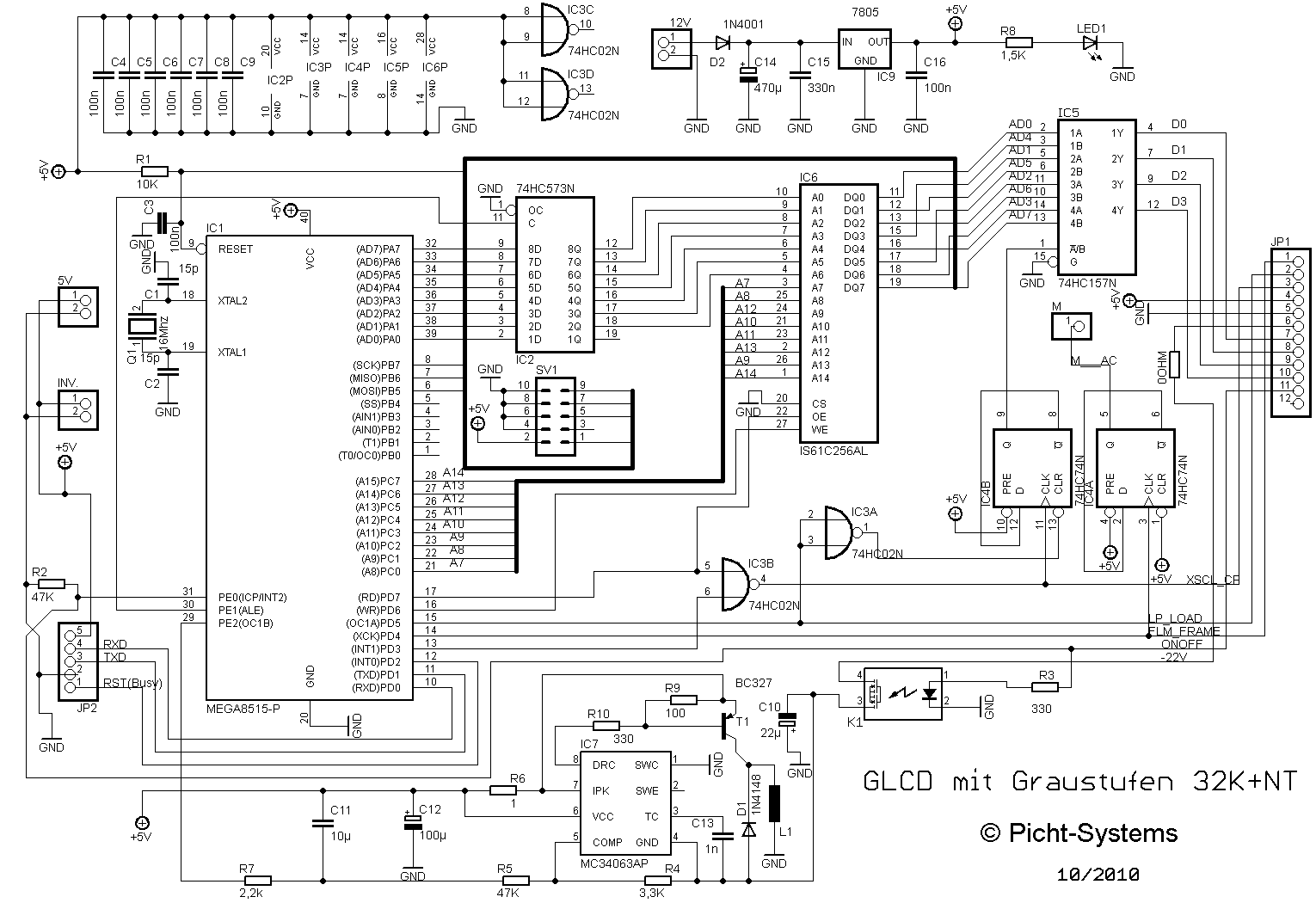

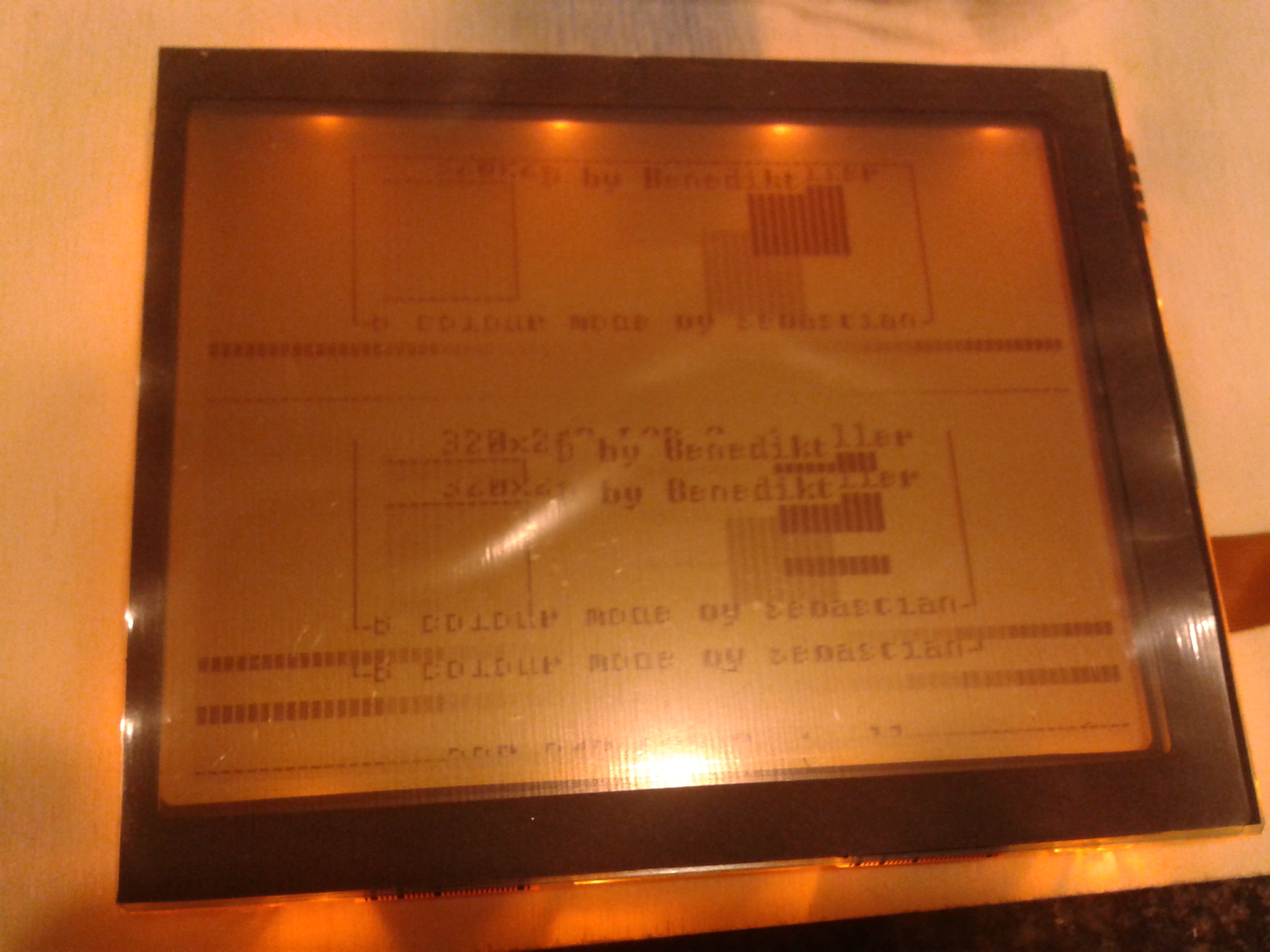

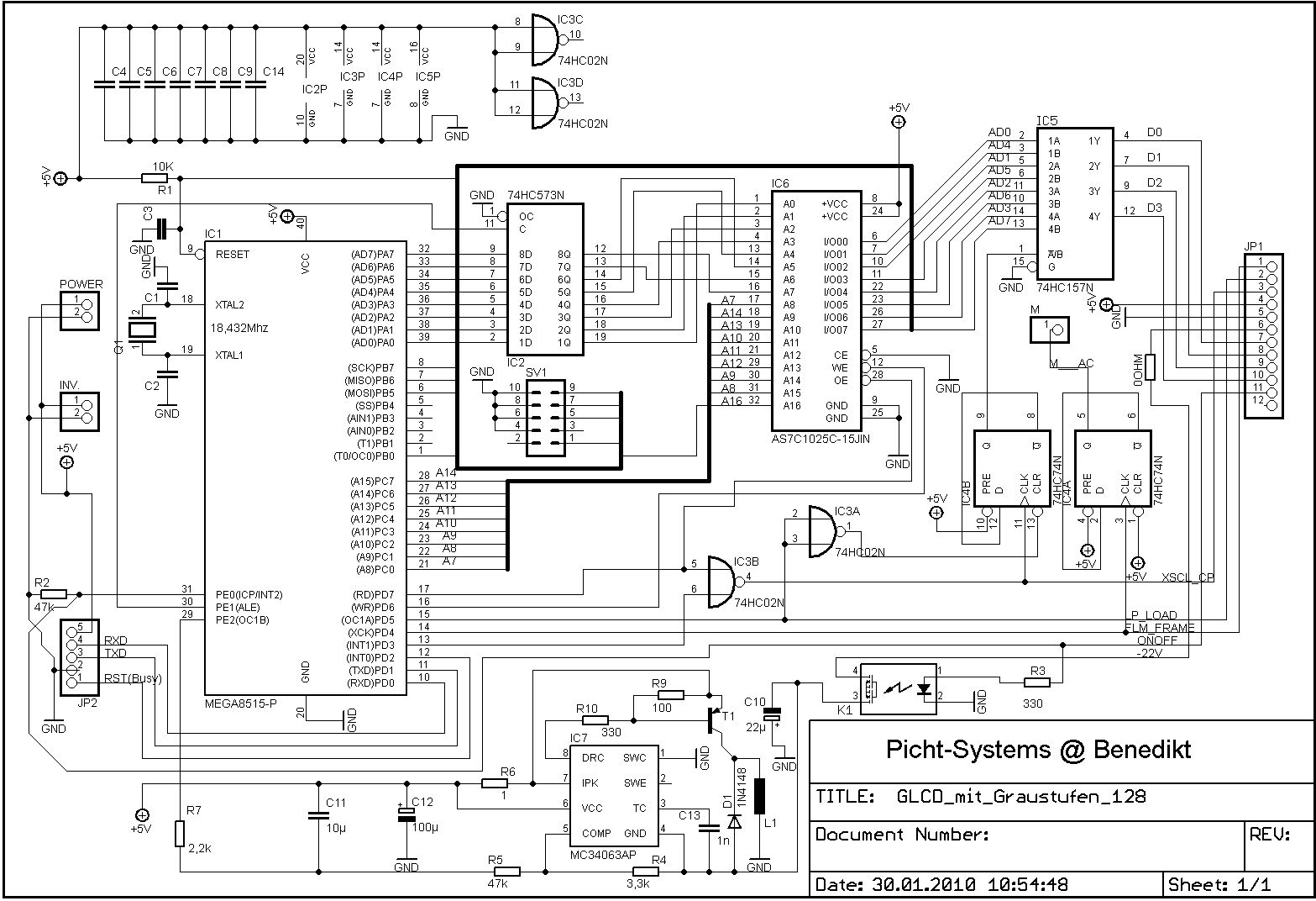

Mir ist jetzt noch nicht ganz klar welcher RAM verwendet wird. Alle anderen Bausteine sind ja bezeichnet ;-). Gibt es da einen Standard Reichelt Typ ? Gruß Sven
Als SRAM findet irgendein schneller 32k x 8 SRAM mit 10-35ns Verwendung. Sowas hat Reichelt nicht. Daher kann man in der lcd.c den RAM Zugriff ausbremsen. Dann kann man auch langsamere mit bis zu 90ns verwenden. Das wäre dann z.B. 62256-80 von Reichelt.

@Benedikt K. noch mal zu Deiner Schaltung: von IC1/PD4 kommt FLM/ AC von IC6A/Pin5 kommt M/Frame. sonst war FLM=Frame und M=AC Frame wird ja wohl gebraucht, welcher Pin wäre denn richtig? Wigbert
Du hast recht, da habe ich wohl beim Verschieben der Pins nur ein Teil der Bezeichnung mitverschoben. Hier iste die Beschreibung mit dem korrigierten Schaltplan.

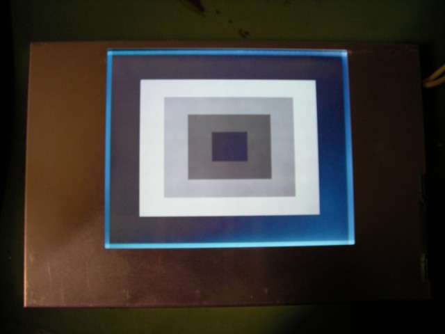

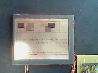

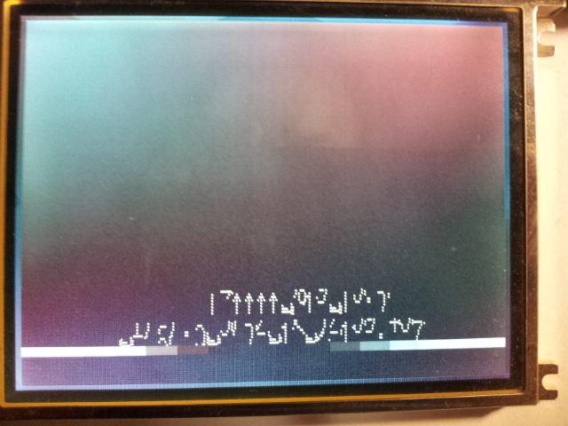

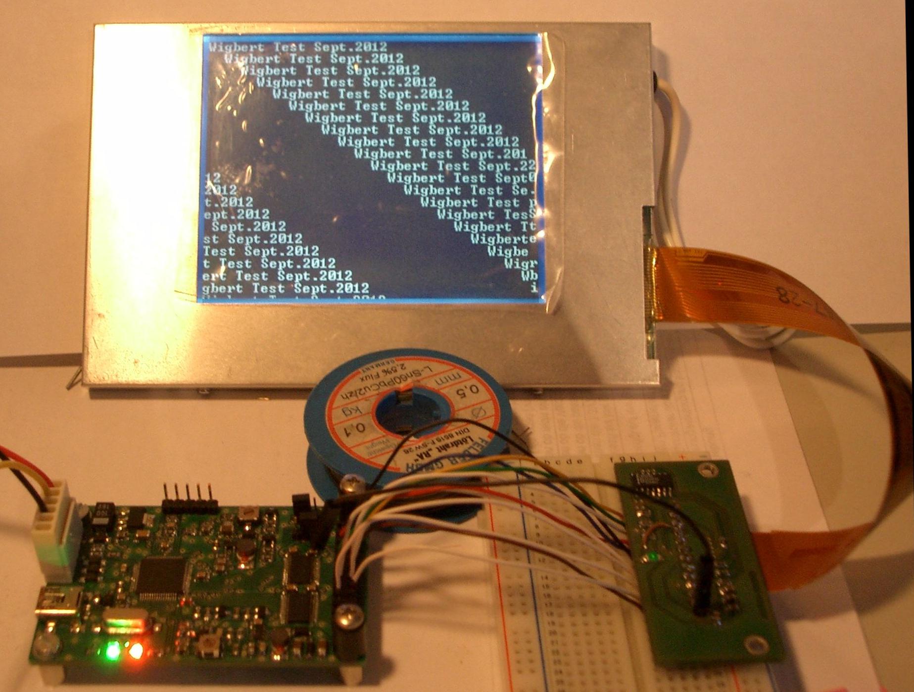

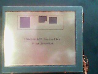

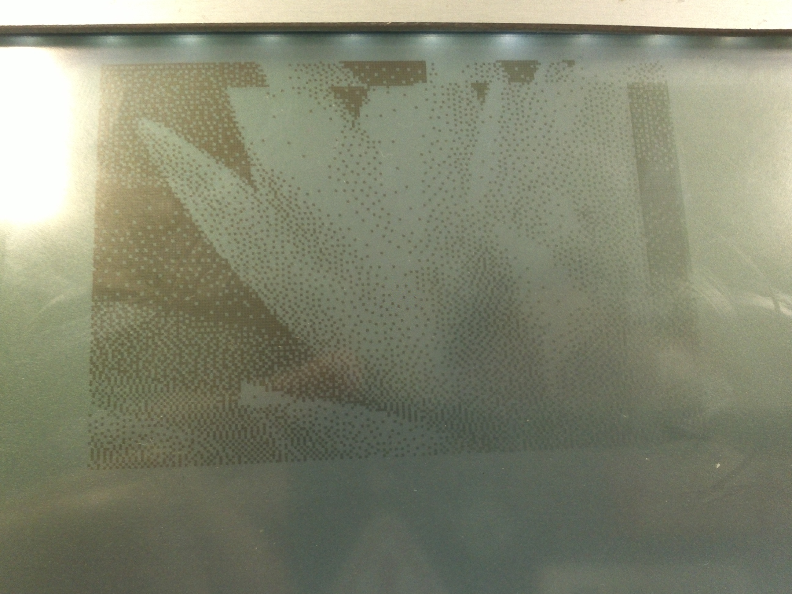

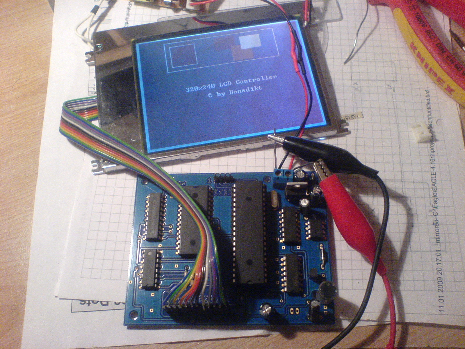

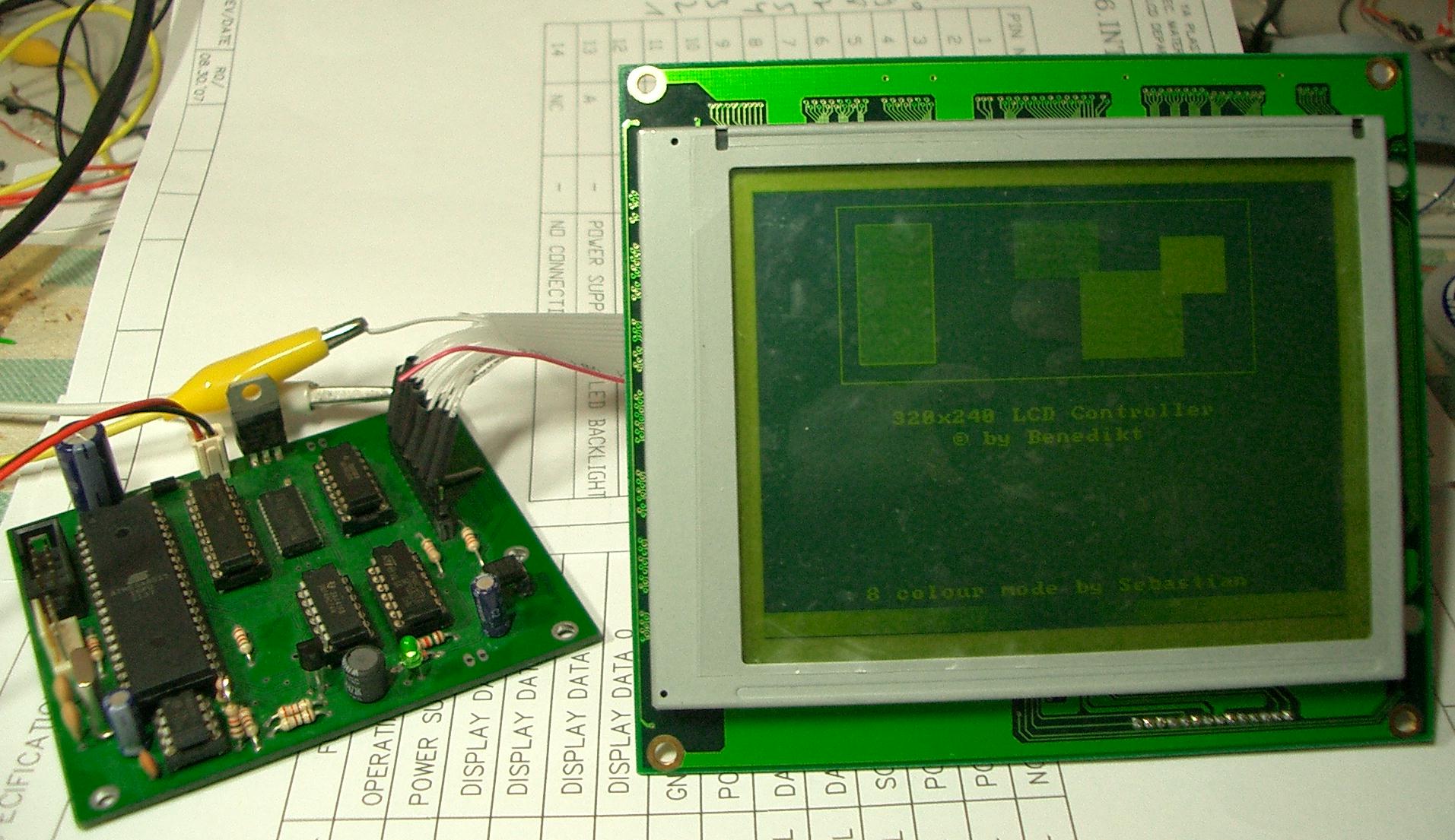

Hi Benedikt, hab ein kleines Ausgabeproblem. Anbei mal Dein "Titelbild" Sieht so aus , als wenn der Text nicht aus der richtigen "Ablage" "gemalt" wird. Hab die Verdrahtung noch mal geprüft, laut DBL soll der mega 8515 nur 12 bis 22pF am Quarz haben, hab ich 15 statt deiner 27 drin. Reset hat noch 10K an 5V+ Auf Befehle über RXD gehorcht die Schaltung Bedingungslos bei 19K2 . als Speicher hab ich ein W24M257AK-15 ( hab ein paar ausprobiert) drin. Fusebits des mega8515: CKOPT programmed(>8Mhz) rest unprogrammed. habe beide Code (mit und ohne Kreis) ausprobiert. Dank Dir mal schon. Wigbert
Hast du die Verdrahtung genauso wie im Schaltplan, oder hast du bei den Datenleitungen etwas verändert ? Wenn du Pin 1 vom HC157 an Q statt an Q\ anschließt, dann sollte es passen.
war wohl bisher der erste Nachbauer, ansonsten: ohne Worte. Wigbert
Habe ich da was im Schaltplan vertauscht, oder hattest du was falsch ?
ich hab den Pin1 vom HC157 an Pin9(Q)des HC74 angeschlossen (geändert) zw. Pin8 u.Pin12 habe ich die Brücke des HC74 gelassen. Der Rest ist alles nach Deinem Schaltplan. Nur ISP-Buchse hab ich zusätzlich drauf. Wigbert

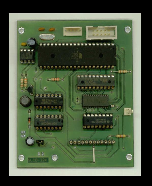

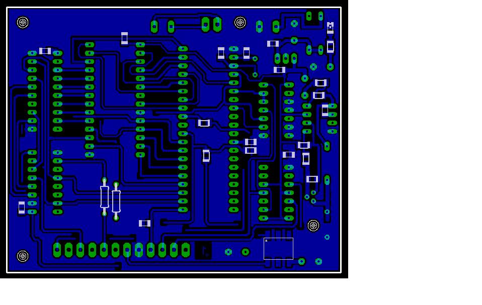

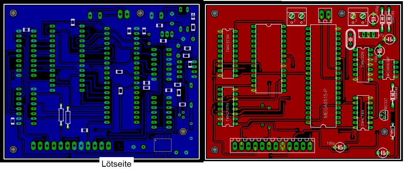

@ Wigbert kannst du das Layout veröffentlichen? Gerhard
stimmt, ist nirgends erwähnt von Pollin Best.Nr. 120 471 Wigbert
Gerhard wird demnächst kommen, muss nach ein paar Schönheitsfehler abändern

@Benedikt Warum 3,3V für das Display? Laut Schaltplan von Pollin betreiben die das LCD mit 5V und nur das FPGA mit 3,3V.
Wenn's geht - ok. Im Datasheet von dem Teil steht halt 3.0-3,6V drin. Allerdings mit einem absoluten Maximum von immerhin doch 6V, also wohl nicht im Sinne des Erfinders, aber vielleicht machbar. Aber: Bloss weil Pollin das reinschreibt, wird da kein Naturgesetz draus.
Jens wrote: > Warum 3,3V für das Display? Wie Andreas schrieb: Sharp garantiert nur 3,3V. Es mag bei 5V gehen, ist aber außerhalb der Specs. > Laut Schaltplan von Pollin betreiben die das LCD mit 5V und nur das FPGA mit 3,3V. Wichtigste Merkregel bei Pollin: Nie deren Angaben vertrauen, da ist einiges falsch. Immer das orginal Datenblatt verwenden.

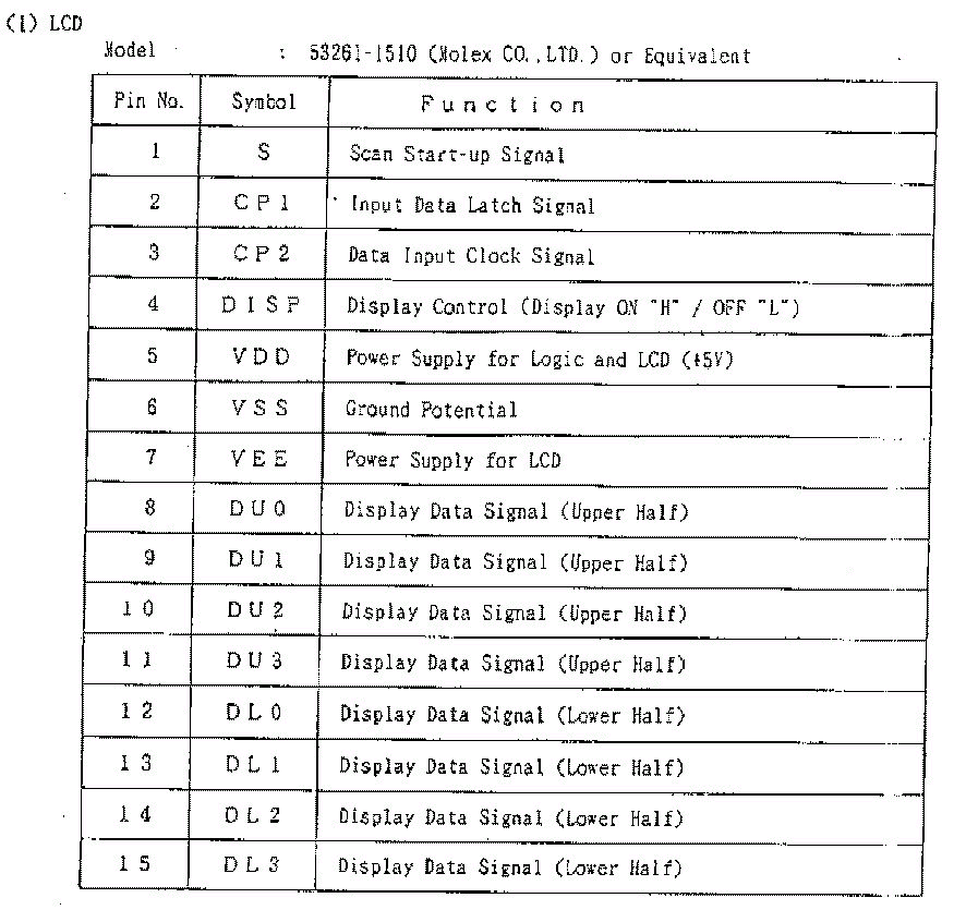

@Benedikt Nochmal zu dem Sharp-LCD (obwohl ich weiß, das das nicht hier her gehört) In dem Beitrag sind folgende Signale auf den Stecker geführt: LP, D0-D3, XCK, M, Yd, DISP, +Versorgung(das ist klar) Was gehört denn da zusammen, wenn ich diese Schaltung hier verwenden will. Die Signale sind hier anders benannt und das bringt mich etwas durcheinander. Danke für die Hilfe!
DISP ist ONOFF, Yd ist Frame. Die restlichen Bezeichnungen passen zu denen im Schaltplan.

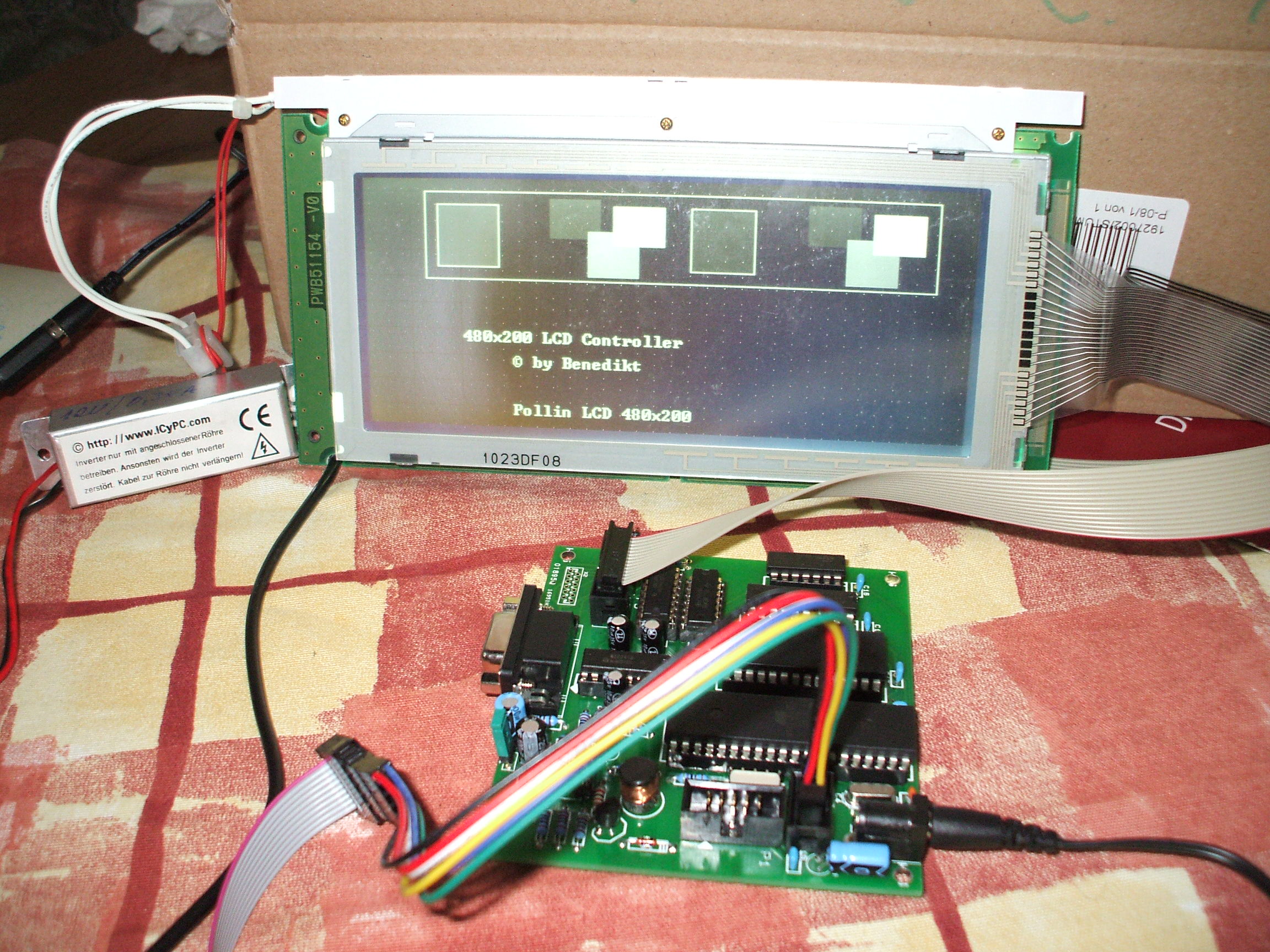

#929547
Ich finde das Projekt sehr sehr interessant. Mal ne Frage: Wäre es möglich, das Display irgendwie noch mit nem Touch-Panel nachzurüsten?

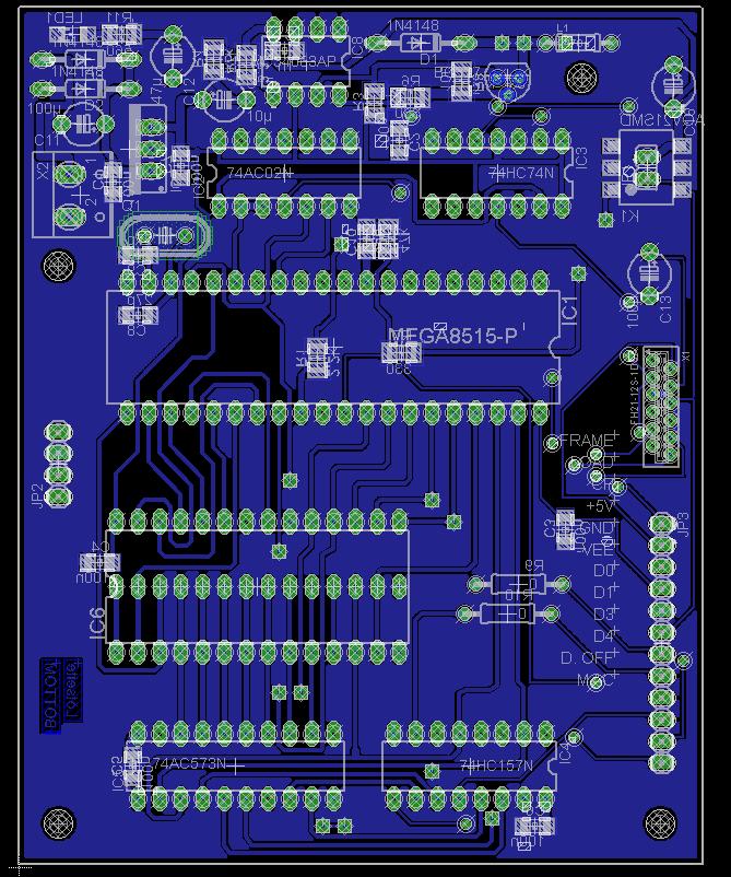

Wie siehts denn mit nem fertigen Layout aus? Hat da jemand schon was fertiges?

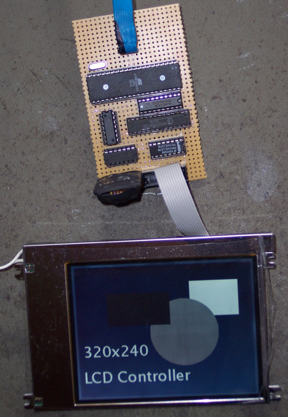

#930775
#1001007

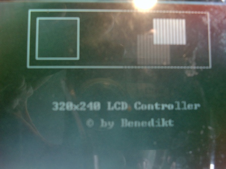

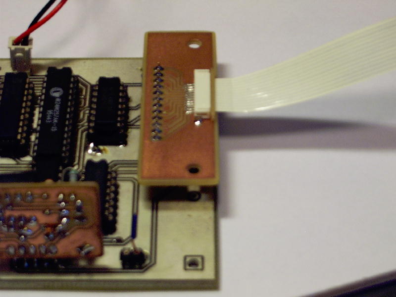

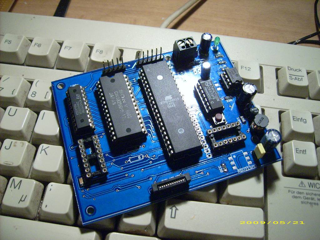

hallo, habe mir den Grafik-controller nachgebaut, allerdings sind solche lücken wie bei Wigbert zusehen Pin1 vom HC157 an Pin9 des HC74 als sram habe ich den von reichelt 62256-80 vielleicht könnte mir jemand einen tipp geben mfg
und am HC74 Pin 8 an 12 Wigbert
#1001098
ja am hc74 pin8 und pin12 sind verbunden kay
#1001216

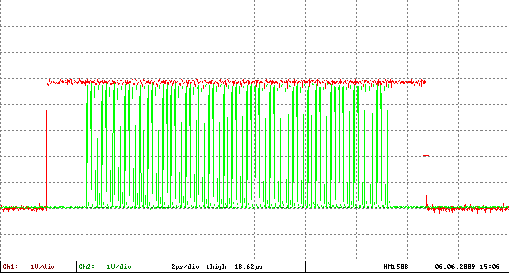

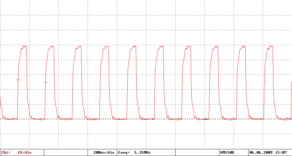

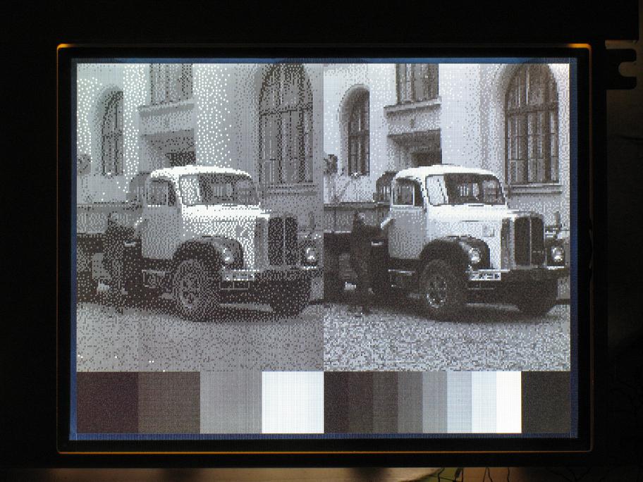

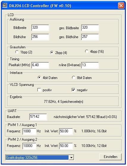

Mit welcher Bildwiederholfrequenz wird das eigentlich betrieben? 80(320/4) x 244 x 70Hz = 1,36MHZ bei max.16 MIPS = ca. 12 Befehle zwischen den PixelClocks ??? Oder hab ich da falsch gerechnet?
Die Framerate ist in der param.h einstellbar. Momentan ist 85Hz eingestellt. Pro 4 Pixel werden etwa 3 Takte benötig, daher bleibt noch etwas Rechenleistung für andere Aufgaben übrig.

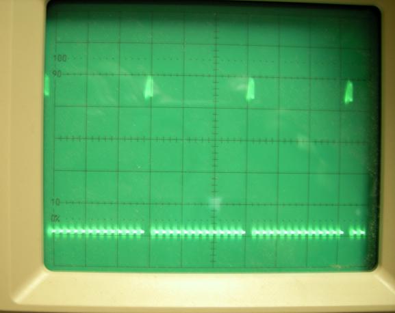

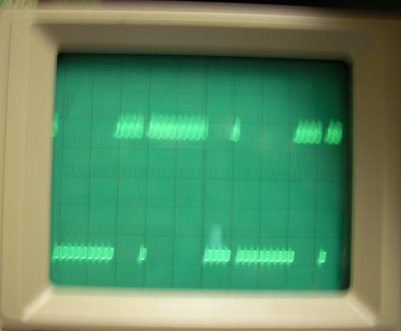

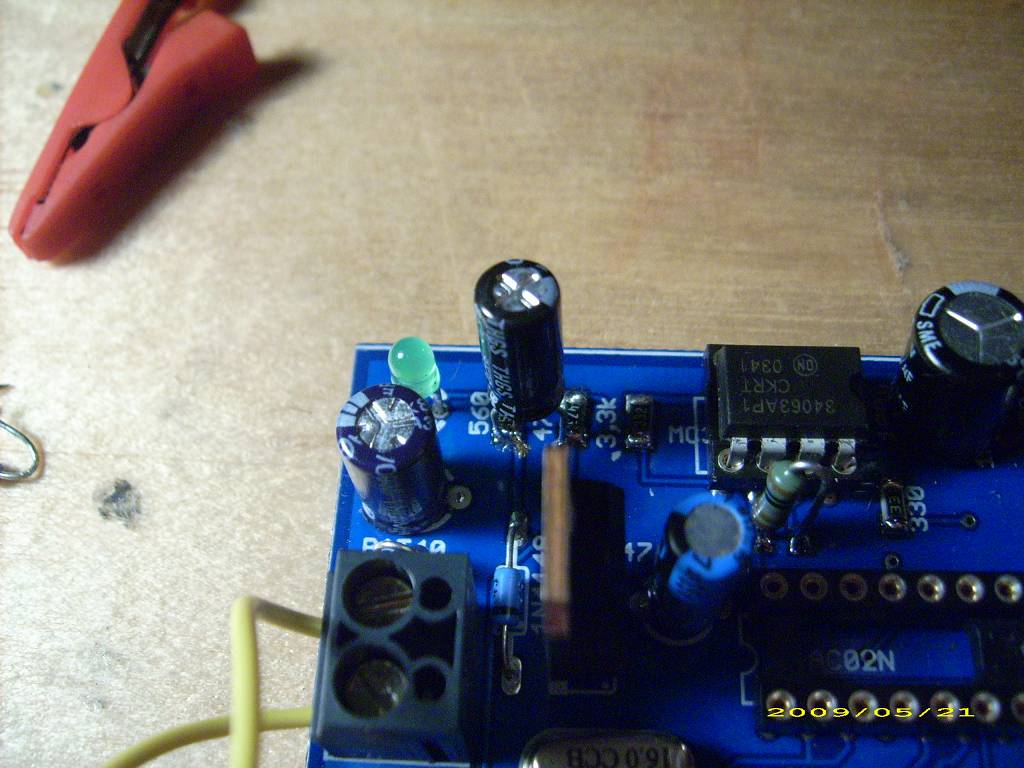

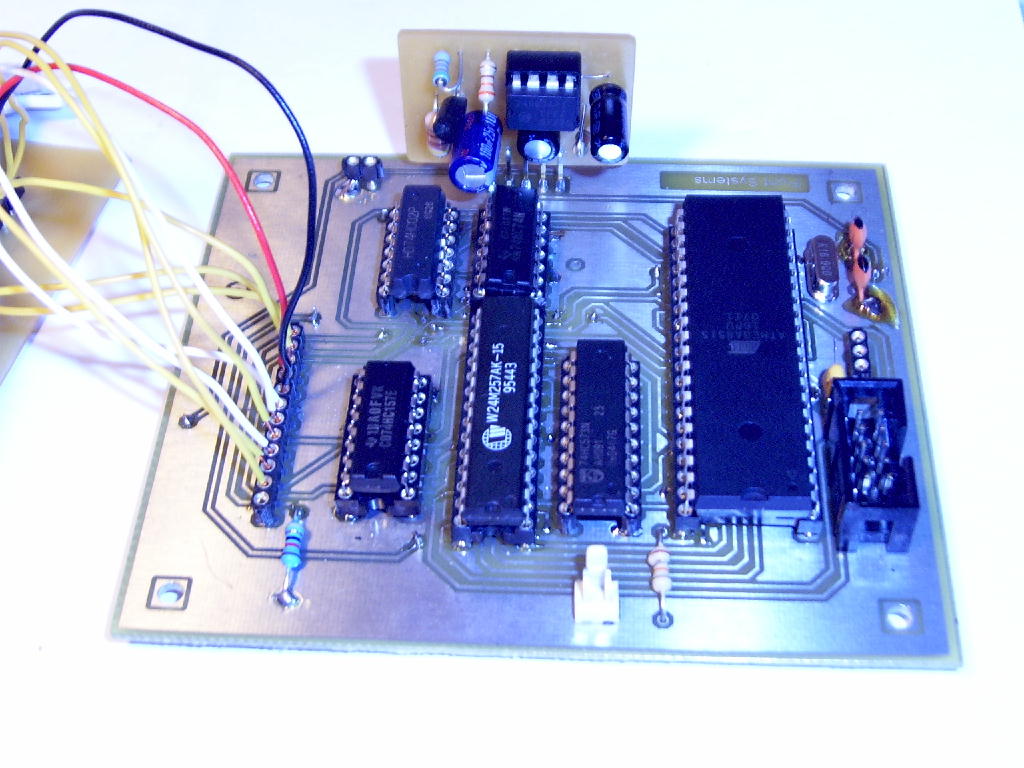

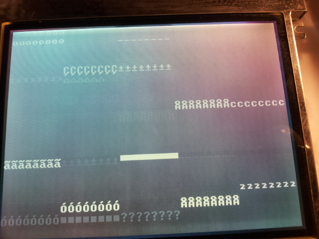

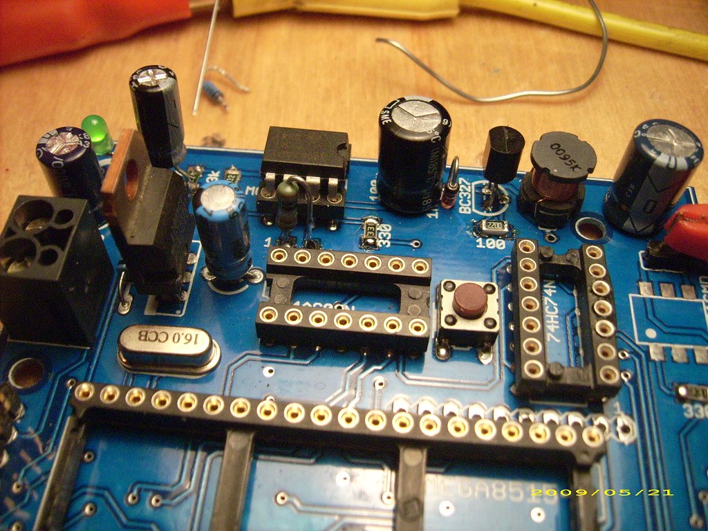

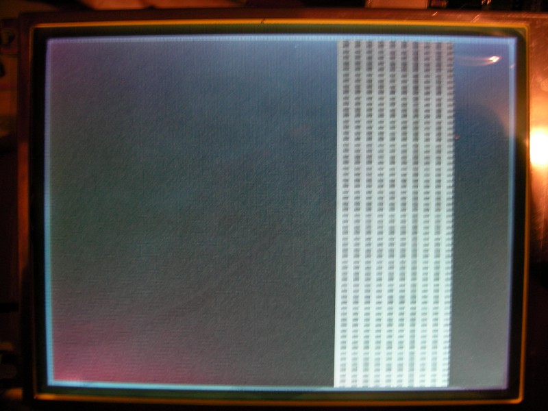

hallo, hier nochmal ein foto ,von der ausgabe jedes ic hat ein 100nf abblock kondensator alle lötpunkte sind verlötet vielleicht hat einer noch ein tipp mfg kay
Sieht nach einem Kurzschluss gegen Masse auf einer Datenleitung oder einer unterbrochenen Datenleitung aus. Da der Abstand 8 Pixel beträgt, muss der Fehler irgendwo im Bereich AVR, SRAM, Eingang Multiplexer liegen.
#1003229
hallo, so es war eine kalte lötstelle am multiplexer, danke für die hilfe. nur der uart macht noch einpaar sorgenm der mc restet sich ab und zu und die cts led blinkt manchmal auf mfg
kay wrote: > nur der uart macht noch einpaar sorgenm der mc restet sich ab und zu und > die cts led blinkt manchmal auf Du sendest vermutlich zu schnell die Daten. Sobald der Empfangspuffer überläuft kommt einiges durcheinander. Eigentlich sollten zwar die meisten Fehler abgefangen werden, aber es kann dennoch sein, dass irgendwo was durchkommt und dann Mist macht.

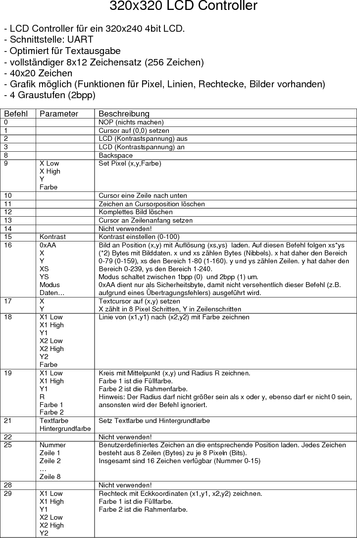

hallo, wenn ich ein rechteck zeichnen will dann bekomme ich nur wirre zeuchen angezeigt baudrate ist 19200 zb. 29;für rechteck 50;x1 50;y1 139;x2 139;y2 0; füllfarbe 255; rahmenfarbe ist das denn so richtig mfg kay
Nicht ganz: Die X Koordinaten bestehen aus 2 Bytes, da die Breite mit 320 Pixeln nicht in ein Byte passt.
#1004359
wäre es so richtig, 29;für rechteck 50; 25; 139; 89; 0; füllfarbe 255; rahmenfarbe oder wäre es möglich ein kleines beispiel wies richtig gemacht wird zb ein rechteck mfg kay
29 100 0 110 200 0 220 255 255 Zeichnet ein volles Rechteck mit den Eckkoordinaten (100,110), (200,220). 29 0 1 10 1 16 50 0 255 Zeichnet ein leeres Rechteck mit den Eckkoordinaten (256,10), (272,50).
#1004390

@Benedikt: Müsste das nicht so heissen ? Also 1 und 16 vertauscht ? 29 0 1 10 16 1 50 0 255 Gruß Sven
Ja, stimmt. Da hab ich die 2 Zeilen vertauscht.

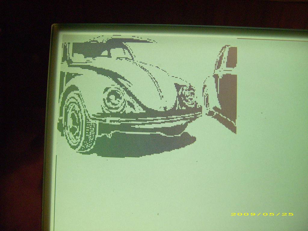

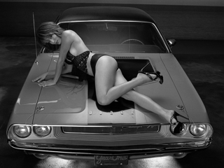

hallo, um ein bild zuladen gibs ja den befehl 16 aber wie wird das korrekt eingegeben 16 0xAA X=10 Y=50 XS YS 255 mein bild liegt in einer tabelle, für eine kurze erläuterung wäre ich sehr dankbar mfg kay
16 0xAA 0 0 7 10 0 Bilddaten (70 Bytes) Damit wird ein 56x10 Pixel großes Bild mit 1bpp an Position 0,0 geladen 16 0xAA 0 0 13 10 1 Bilddaten (130 Bytes) Damit wird ein 52x10 Pixel großes Bild mit 2bpp an Position 0,0 geladen Je nachdem in welchem Modus man die Bilder läd, müssen die X Werte entweder durch 8 oder durch 4 geteilt angegeben werden.
#1006927
hallo, so habs mal probiert aber das display wird nur mit wirren zeichen gefüllt, die bilddaten habe ich mal im anhang,auch das tool womit ich die bilddaten umwandle, das bild hat 60x60 16 0xaa 0 0 60 60 1 bild: vielleicht hat ja einer von euch mal ein beispiel
Du lädst da doch nicht etwa eine gif Datei ins Display? Du musst die Bildaten unkomprimiert mit 1bpp bzw. 2bpp senden. 1 Byte enthält also 8 bzw. 4 Pixel.

Das Bild hat 60x60 Pixel. Bei 1bpp wären das 450Byte. Bei 2bpp 900Byte. Deine Daten haben etwa 1,5kByte. Irgendwas passt da also nicht.
hallo, habe das gif bild mit paint gespeichert und zwar monochrom ,auflösung 60x60pixel,542Bytes,dann das gif bild umgewandelt mit winbin (hat jetzt3.04Kb)damit ichs im avr(mega128) speichern kann der es dann zum lcd überträgt. hab die beiden bild daten im anhang. wenn ichs zum lcd schicke dann entsehen nur wahllose pixel. vielleicht könnte mir einer von euch ein wenig weiterhelfen, oder ein beispiel zum testen. mfg kay

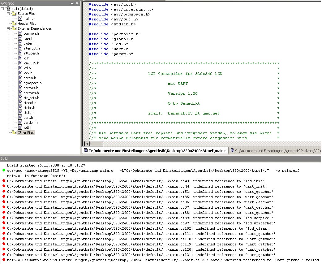

hallo, guten nabend die funktion ein bmp anzuzeigen funktioniert nicht,zumindest bei mir nicht,es werden immer nur wirre zeichen dargestellt vielleicht wäre es möglich mir ein kleines stück weiter zuhelfen mfg kay

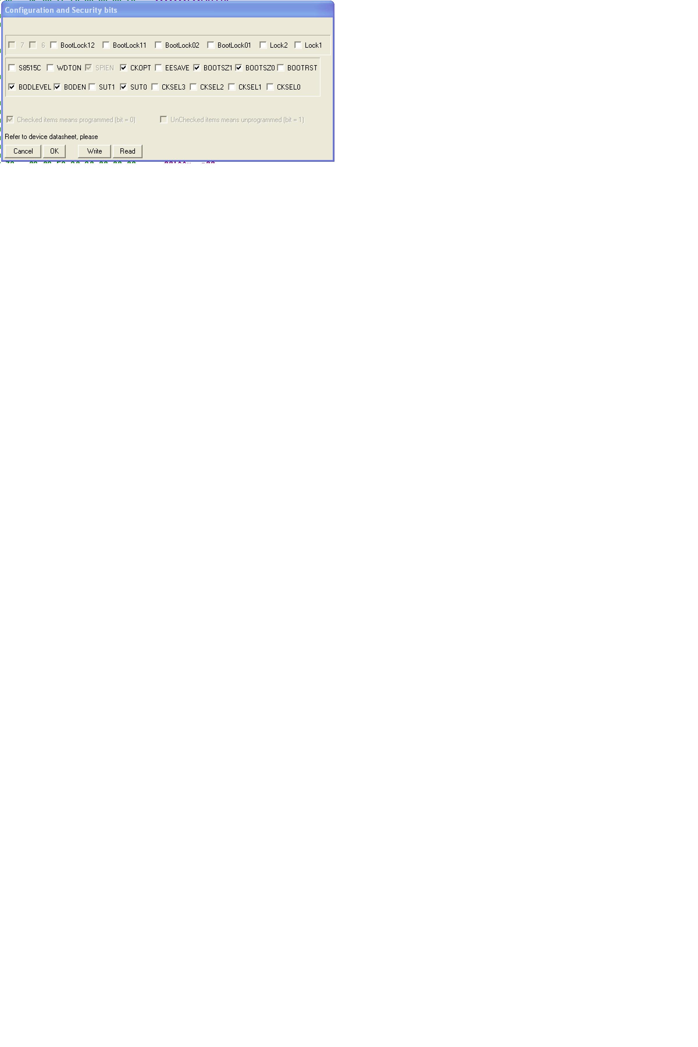

Hallo Benedikt, hallo liebe Community. Ich habe eben mal das Projekt "trocken", ohne es testen zu können, unter der aktuellen Winavr Version (20080610) mit einem Atmega128 als Ziel erfolgreich compiliert, da ich leider keinen Atmega8515 zur Verfügung habe. Sollte gehn, oder? Testen kann ichs im Moment leider noch nicht... Würde mich über ein ja, jain, nein von euch freuen ;-) Danke Rudi

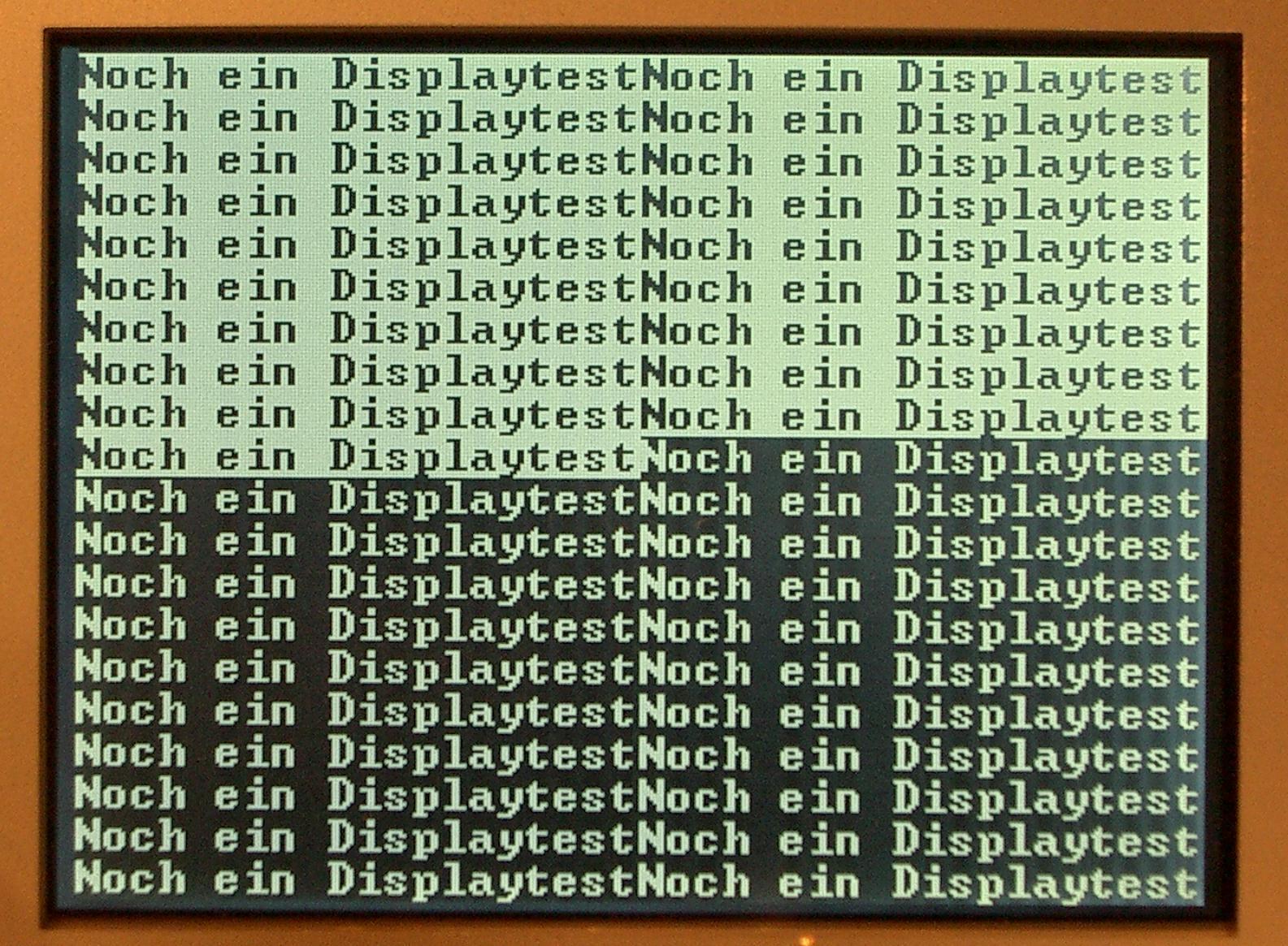

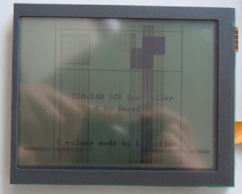

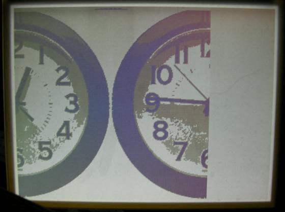

Hallo, ich hab auch mal ein 320x240 Display angeschlossen, jedoch treten bei mir senkrechte Schlieren/Linien auf. Ich hoffe auf dem Bild kann man erkennen, was ich meine. Könnte es daran liegen, dass ich das Display mit Lackdraht an die Platine angeschlossen habe und die Drähte jetzt wie Sender/Empfänger arbeiten und Influenzen in den benachbarten Drähten verursachen? Komisch ist aber, dass es neben der Schrift " 320x240 LCD Controller By Benedikt" keine Schlieren auftauchen. Als Sram benutzte ich eins mit 15ns Zugriffszeit. Die Platine ist gelayoutet und besitzt eine Massefläche. Gruß Alex PS: Hier mal ein kleies Video, auf dem ich die Kontrastspannung runter und wieder hoch regele. Durch die Kontrastspannung kann ich den effekt zwar abschwächen, bekomme ihn aber nicht weg. http://mitglied.lycos.de/onrop/Alex/Elektronik/Fotos%20&%20Videos/Kontrast.ASF (die Hintergrundgeräusche stammen von meinem Radio.... diese treten jedoch nur dann auf, wenn das LCD im Betrieb ist. Dabei ist das Radio 2 m vom LCD entfernt.)
Alexander Sewergin wrote: > ich hab auch mal ein 320x240 Display angeschlossen, jedoch treten bei > mir senkrechte Schlieren/Linien auf. Dieser Effekt nennt sich Übersprechen. Er tritt vor allem an großen senkrechten oder waagrechten Linien auf, was hier der Fall ist. Daran kann man leider recht wenig machen, das liegt am LCD. Vor allem blau-weiße sind davon stark betroffen, da diese einen Knick in der optischen Kennlinie haben: Zwischen blau und weiß kommt schwarz, was man auch schön im Video sehen kann. Das ist der Grund, wieso ich keine blau weißen LCDs verwende, obwohl blau-weiß eigentlich gut lesbar ist.
Kann man denn gegen das Übersprechen nichts machen? Wieso tritt dieser Effekt eigentlich nur in der vertikalen Richtung auf? Ich werde mal ein bischen mit den Frames per Seconde rumspielen oder halt auf Linienzeichnungen verzichten. Gruß Alex
Man könnte die Ansteuerung etwas anpassen, eventuell mit passendem n-line usw. aber das ist alles nicht so einfach und es verursacht andere Störerscheinungen. Das Phänomen tritt hauptsächlich vertikal auf, da die Einschaltdauer einer Zeile konstant ist (nämlich 1/240). Die Einschaltdauer einer Spalte dagegen variiert je nachdem wie viele Pixel in dieser Spalte aktiv sind (nämlich 0 bis maximal 240). Insgesamt spielen da sehr viele Faktoren eine Rolle (Widerstände der Leiterbahnen, Kapazitäten im LCD usw.), hier ist das ganze einigermaßen beschrieben: http://www.solomon-systech.com/pdf/Crosstalk%20Improvements%20for%20STN%20LCD.pdf
Es scheint wirklich am LCD zu liegen. Ich habe das s/w LC-Display von Pollin angeschlossen und man erkennt keine vertikalen Linien mehr. So langsam verstehe ich auch, wieso viele passive Displays auf dem Markt für wenig Geld verkauft werden. Die Bildqualität ist wohl nur mit viel Mühe gut einstellbar. Gruß Alex
Ich bekomme immer eine Fehlermeldung (AVRStudio4 + WinAVR20081118rc2) wenn ich das Programm neu compilieren möchte. Eventuell liegt es einfach an meinem Unvermögen mit dem GCC Compiler umzugehen. Auf dem Bild könnt ihr sehen, welche Headers ich eingefügt habe. Was muss ich mit lcd.c und uart.c machen? Die sind derzeit in dem selben Ordner, wo auch die main.c ist. Muss ich diese c. Files irgendwo einbinden? Gruß Alex
Ja und die .S auch.

Ich habe hier ein sp14q002 Display (Datenblatt im Anhang). So wie ich das hier sehe kann ich dieses Display mit diesem Selbstbaucontroller verwenden, nur wollte ich nochmal sicher gehen, bevor ich alle Teile bestelle, die ich brauche, und daraus wird dann doch nichts...
Ja, die Ansteuerung ist möglich.

hallo Benedikt, habe mir mal den beitrag"LCD Controller für 640x480 LCD mit mega8515" angesehen und das logo was du da verwendest mal probiert und das funktioniert, also ist meine bild-tabelle nicht inordnung aber wie wandelst du denn die bmp`s um? vieleicht könntest du mir ein wenig weiterhelfen mfg kay
Ich speichere das Bild als BMP in Schwarzweis mit 1bit pro Pixel. Dann entferne ich die ersten 62Bytes der Datei, der Rest sind die reinen Bilddaten. Einfacher geht es z.B. mit solchen Tools (davon gibt es etliche, das war jetzt das nächstbeste das ich gefunden habe): http://en.radzio.dxp.pl/bitmap_converter/
hallo, so habe jetzt mal das programm probiert egal welche auflösung das bild hat aber ich bekomme nur zeichensalat raus,habe die datei im anhang,das bild hat eine auflösung von 132x176 Pixel vielleicht könntest du mir nochmal weiterhelfen mfg kay
Probier das mal
habs grad mal ausproniert das haut sogar hin,aber warum haut das bei mir nicht hin,132x176 = 23232byte´s/8 = 2904byte bei meinen convertierungen komme ich nie ganz auf die byte`s mfg kay
Die Datei habe ich mit dem Programm erstellt, Einstellung: horizontal Dann nur noch das C Array passend für den Assembler angepasst (jeweils ein .db am Anfang von jeder Zeile)

Hallo, ich habe mal eine Platine im Eagle zu dem Thema gemacht. Die IC´s sind alles DIL Bausteine es kommen nur ein paar wenige SMD Kondensatoren und Widerstände zum Einsatz. Habe die Bauform 1206 gewählt weil sie sich von Hand noch sehr gut löten lassen. Auf dem Bord ist eine 5V Spannungsversorgung und die -22V für das Display enthalten. Habe mich an das Orginal von Benedikt K. gehalten. Für den Anschluss des Displays habe ich eine Stiftleiste vorgesehen (Raster 2,5mm) Die Belegung ist 1 -> Frame 2 -> LOAD 3 -> CP 4 -> VDD (5V) 5 -> GND 6 -> VSS (-22V) Diese müsste mit dem NAN YA LTBE9T372G1K überein stimen 7 -> D0 Nur bei M AC hab ich keine Angabe gefunden was es ist! 8 -> D1 9 -> D2 10 -> D3 11 -> Display Off 12 -> M AC Eventuell besteht ja Interesse und man könnte eine Sammelbestellung von Platinen loslassen.
hallo, ich hätte Interresse mfg
#1097216
Hallo, hat wer 2 von diesen Winbond S-Rams abzugeben?? Dann hätte ich auch interesse an einer Platine MFG Max
Hallo, Habe heute die Größe des Boards auf 100mm x 80mm geschrumpft. hab mal die Preise bei Bilex im Kalkulator berechnen lassen und er sagt mir das eine Leiterplatte, 2-lagig, mit Lötstoplack und Verzinnung ca. 7,5€ kostet. Finde das einen guten Preis. Die Berechnung gilt für 12 Eurokarten also 24 einzelne Leiterplatten. Alle die Interesse haben einfach melden dann würde ich eine Bestellung abschicken. Können auch gern einen anderen LP Hersteller nehmen, war nur so die erste Adresse wo ich geschaut habe. Eventuell schaut auch einer nochmal über die Platine quer, um eventuell Fehler die sich eingeschlichen haben noch zu ändern.
@Blitzlampe: Warum sind die meisten Leiterbahnen auf den TOP Layer ( Rot ), das heisst du müsstest jede Fassung oder IC von oben festlöten, wäre sehr umständlich. Da am besten man den Buttom (Blau ) Layer zum löten verwendet wird entsprechend den Layer wechseln. Sind die Platinen Durchkontaktiert und mal getestet worden ?
Avr Nix wrote: > @Blitzlampe: Warum sind die meisten Leiterbahnen auf den TOP Layer ( Rot > ), das heisst du müsstest jede Fassung oder IC von oben festlöten, wäre > sehr umständlich. Da am besten man den Buttom (Blau ) Layer zum löten > verwendet wird entsprechend den Layer wechseln. ??? Jede Bohrung ist gleichzeitig eine Durchkontaktierung und kann somit von beiden Seiten gelötet werden.
#1097537
>Jede Bohrung ist gleichzeitig eine Durchkontaktierung und kann somit von >beiden Seiten gelötet werden. na, ja für Profis sei das Löten wohl kein Problem, ich hatte meine Platine so geändert, das nur noch jede 2. Fassung von beiden Seiten gelötet werden braucht. Oder anders gesagt, genügend Platz für den Lötkolben da ist. Wigbert
Natürlich sind die Platinen Durchkontaktiert, Die meisten Leiterbahnen sind übriegens auf der Seite der Leiterplatte wo nicht die IC´s sitzen. Es gehen nur wenige Leiterzüge unter den IC´s lang (BOTTOM Layer) Habe im Anhang noch mal das Layout gespiegelt wer damit besser zurechtkommt ist aber die selbe Platine.
Wollte nicht deine Platine nieder machen, aber wenn es eng wird und du keine Präzisionfassung benutzt wird man mit dem löten Schwierigkeiten haben, da man nicht von oben Löten kann bzw kaum dran kommt. Wenn man auf top Layer Leitungen weg gehen und auf den Bottom layer gelötet wird hast du keine Verbindung. ....aber wenn alle Durchkontaktiert (hülse) sind sollte das nicht passieren Ich nehmen auch mal eine Platine. Wird der Spannungsregler nicht zu warm ?
Kritik ist immer gern willkommen solange sie hilfreich ist. Kenne das Problem auch, wenn man Platinen bügelt muss man schon drauf achten wie und wo man die Via´s setzt weil es schnell passiert das man nicht mehr rankommt zum löten. Aber bei einer "richtigen" Platine sind alle Bohrungen durchkontaktiert und somit reicht es wenn man eine Seite verlötet. Die Platine lässt sich ohne Akrobatik löten und bestücken, das Bild im Anhang zeigt wo alles gelötet werden muss. Jeder grüne Punkt ist eine Lötstelle + die SMD Bauteile. Es muss nur diese Seite gelötet werden! Das Bild zeigt übrigens die Unterseite und die IC's Sitzen auf der anderen Seite. Der 7805 wird bei 12V Eigangsspannung und einem Laststrom von 0,1A ca. 46°C + Umgebungstemp warm. Wenn jemand, der die Schaltung schon aufgebaut hat, mal den Strom messen könnte wäre das super. Somit könnte man abschätzen wie hitzig es wird und ggf. noch gegensteuern.
Hier nochmal beide Seiten der Platine.
#1098258
Stimmt.
Ich hatte damals die Sockelpins fürs Durchkontaktieren genutzt,
um Einzelstücke selbst fertigen zu können.
Industriell hergestellte Platinen haben natürlich Durchkontaktierungen.
Wenn es zu einer Sammelbestellung kommt, vielleicht kannst Du die
Stecker fürs Pollindisplay(wenn Bedarf) zulegen. Die gibt es nun mal
für ein paar Cent (zB.Farnell).
Wigbert
Ich habe mal die Schaltung und das Layout kontrolliert, passt alles soweit, bis auf eine Kleinigkeit, die allerdings mein Fehler ist: Der CLK Eingang des FlipFlops das M/AC erzeugt, muss an Frame/FLM und nicht an LP/Load. Für die beiden Pollin LCDs ist das aber egal, denn die erzeugen dieses Signal intern selbst. Daher ist es mir bisher nicht aufgefallen, dass dies falsch war. Nur andere LCDs (wie z.B. Hitachi SP14Q001 oder das Sharp LCD das es noch bei Pollin gibt), benötigen dieses Signal. Den korrigierten Schaltplan habe ich mal angehängt. Ich würde den TXD Pin auch noch mit rausführen. Er wird zwar momentan nicht benötigt, aber falls man doch mal irgendetwas erweitert, (z.B. Zurücklesen der Daten), dann kann man ihn verwenden. Das Optorelais ist leider bei Pollin nichtmehr erhältlich und daher nur noch teuer/schwer zu bekommen. Das Pollin LCD besitzt einen ON/OFF Pin, daher ist ein Schalten der VLCD nicht unbedingt notwendig. Ein (Löt)Jumper um diesen zu überbrücken, wäre daher vielleicht sinnvoll.
So habe den CLK auf FLM FRAME gelegt und einen Jumper zum überbrücken für das Optorelais hinzugefügt. Die UART Schnittstelle habe ich jetzt neu gemacht. Jetzt ist eine 4 polige, 2,5mm Raster Stiftleiste vorgesehen, mit folgender Belegung. Pin 1 -> RxD Pin 2 -> TxD Pin 3 -> GND Pin 4 -> RTS (BUSY) Habe die Displayschnittstelle jetzt auch mit 2,5mm Stiftleiste versehen, da die andere schwierig zu bekommen ist. Desweiteren sind die Signale jetzt beschriftet. @ Picht Die Displayschnittstelle habe ich extra mit der Stiftleiste gemacht, damit ist die Platine universell für viele Display´s und man kann Flachbandkabel direkt einlöten. Wer will kann sich immer noch eine kleine Adapterplatte mit einer passenden Buchse machen und diese auf die Stiftleiste Löten oder stecken.
Wegen den RAM nicht alle sind sp breit es gibt auch die schmalen die wie ein ATMega 8 aussehen. könntest du noch eine Leiste Paralle zu einer Seite einbauen , sodas man beide Breiten einbauen kann, das wäre sehr Universell. Oder sonst müsste man extra eine Adapterplatine basteln, so könnte man den schmalen 28poligen Fassung oder den Breiten 28poligen Fassung nehmen.
Avr Nix wrote: > Wegen den RAM nicht alle sind sp breit es gibt auch die schmalen die wie > ein ATMega 8 aussehen. könntest du noch eine Leiste Paralle zu einer > Seite einbauen , sodas man beide Breiten einbauen kann, das wäre sehr > Universell. Ja, das wäre sinnvoll. Die schnellen SRAMs sind nämlich alle nur in der schmalen Ausführung erhältlich. Für die langsamen RAMs muss die Software angepasst werden (lcd.c, Waitstates aktivieren).
Ok, habe es hinzugefügt.

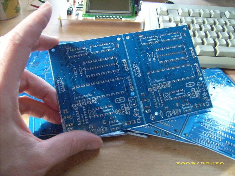

So war heut nochmal bei Bilex und hab jetzt einen Preis von 8€ für folgende Platine

Ok, es haben sich verschiedene Leute gemeldet und ihr Interesse angemeldet. Vielen dank erstmal! Ich würde dann am WE, eventuell kommen bis dahin noch ein paar Bestellungen hinzu, Platinen ordern. Wenn es bei den 12 Platten bleibt wären es 8€ + Porto zu euch. Würde das mit der Post im gepolsterten Umschlag verschicken. Versandkosten fallen nur die von mir zu euch an. Würde mich mal bis zum WE schlau machen (wegen Porto) und euch dann am WE die Bankdaten und den Preis mailen. Will diese nicht unbedingt im Netz veröffentlichen nicht das mir die anderen 6*10^9 Leute auf der Erde auch noch Geld überweisen ;-) man weiß ja nie.
Ich wär auch mit 2 Platinen dabei (hab nur ein Display, aber man weiß ja nie ;) )
Ach so, habe jetzt nicht darauf geachtet, aber mache eine Schriftmarkierung was oben und was unten ist auf den Platinen.
Habe heut noch die gewünschte Kennzeichnung der Seiten hinzugefügt. Hoffe das es so gemeint war. Ansonsten einfach anmeckern :-)

Hallo, Welche Häkchen müssen in PonyProg gesetzt werden für die Schaltung/Platine von Blitzlampe? Danke für die Hilfe.
#1147912
Du musst den Atmega auf alle fälle auf 16MHz ext. Quarz stellen Schau dir mal die Seita an da findest du auch die Einstellungen für PonyProg. http://www.engbedded.com/cgi-bin/fc.cgi/?P_PREV=ATmega8515&P=ATmega8515&V_LOW=C1&V_HIGH=D9&M_LOW_0x3F=0x3F&M_LOW_0x80=0x80&M_HIGH_0x06=0x00&M_HIGH_0x20=0x00&B_SUT1=P&B_SPIEN=P&B_SUT0=P&B_CKSEL3=P&B_CKSEL2=P&B_BOOTSZ1=P&B_CKSEL1=P&B_BOOTSZ0=P

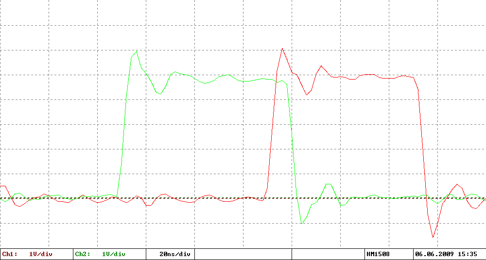

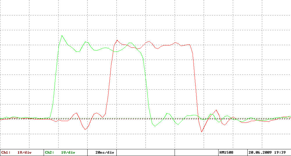

Hallo zusammen, auf dem Display ist nur auf der rechten Seite ein Streifen Muster drauf. Woran kann das liegen, ich habe alle Lötstellen 3x neu verlötet? Was könnte das Problkem sein das nur die linke Hälfte OK Angezeigt wird und rechts streifen auftauchen? Danke
Avr Nix wrote: > Was könnte das Problkem sein das nur die linke Hälfte OK Angezeigt wird > und rechts streifen auftauchen? Ich habe ehrlich gesagt nicht die geringste Vermutung woran das liegen könnte. Der Text sieht OK aus, auch auf der rechten Seite. Da es weder Software noch Hardware mäßig irgendwelche Unterschiede zwischen beiden Seiten gibt, ist das ganze sehr seltsam. Dazu kommt noch, dass jeder 2. Pixel anscheinend betroffen ist, aber die Pixel liegen ja gemeinsam zusammen mit den funktionierenden Pixel in einem Byte.
Fängt die Störung bei einer Zweierpotenz (Bits/Bytes in der Zeile) an und wiederholt sich alle 8 Bits? Dann könnte eine irgendwie geartete Kopplung zwischen einem Adress- und einem Datenpin vom RAM bestehen. Adress/Datenpins untereinander und gegeneinander durchklingeln. Speichertestprogramm basteln. Korrekte Funktion vom Adresslatch testen. RAM und Adresslatch tauschen. Stützkondensatoren sind ja wohl überall drin? Wie sieht der Aufbau aus?
Also ich habe die Platine von Blitzlampe und mehre RAM wie den W24M257AK-15 und dem Em51M256A-15P getestet alles das gleiche Ergebnis. Jetzt darf ich mal das Datenblatt suchen und schauen ob die überhaupt passen, was ich gedacht habe. Ich habe hier noch ein HM62256ALP-70G der passt doch ? Ich meine mich erinneren zu können das die von der PINs her stimmig sind.
Mh anscheinend ist die PIN Belegung gleich. Em51M256 datenblatt: http://www.datasheetarchive.com/pdf-download/Datasheet-028/DSA00491389.html
Der SRAM sollte eigentlich funktionieren. Aktivier mal testweise in der lcd.c in der void lcd_init(void) die Waitstates um ein Timingproblem auszuschließen.
#1153880
Hallo, Verändert sich die Störung, wenn du mit dem Finger an den Rahmen des Displays fast oder diesen mit Masse verbindest? Ich frage deshalb, weil bei mir ein Inverter wo solche Störungen auf der Spannungsversorgung erzeugt hatte, das ich auch Streifen im Display gesehen habe. Diese haben sich aber verändert wenn ich den Finger an den Rahmen gehalten oder mit Masse verbunden habe.
Hallo Benedikt,
Noch eine andere Frage welche Zahl ist bei dir Grau und Hellgrau?
Und könntest du mal ein Beispiel in deiner PDF aufnehmen wie man ein
Rechteck und Kreis in den 4 Graustufen etc. zeichnet?
Und -
Wo soll ich Waitstates erhöhen? bzw. könntest du nicht eine passende HEX
posten? Da ich nicht mit C arbeite, Danke
void lcd_init(void)
{ cli();
wdt_disable();
MCUCR=(1<<SRE)|(0<<SRW10); // Enable XMEM !!! Die Null vor
dem SRW Bit durch eine 1 ersetzen, !!!
// !!! wenn der verwendete SRAM mehr
als 35ns hat !!!
OCR1A=10;
OCR1B=128;
TCCR1A=(1<<COM1B1)|(1<<COM1B0)|(1<<WGM10); // Enable PWM (Kontrast)
TCCR1B=1; // 8bit PWM
OCR0=RELOAD;
TCCR0=(1<<WGM01)|2; // 2MHz Timer Takt, CTC
TIMSK=(1<<OCIE0);
sei();
lcd_clear();
lcd_block(50,10,269,79,0,255);
lcd_block(60,20,109,69,64,255);
lcd_block(150,15,189,45,64,64);
lcd_block(180,40,219,75,128,128);
lcd_block(200,20,239,50,255,255);
lcd_string(10,120,PSTR("320x240 LCD Controller"),255,0);
lcd_string(15,140,PSTR("\xB8"" by Benedikt"),255,0);
wdt_enable(WDTO_250MS);
ENABLE_VLCD=1;
Avr Nix wrote: > Noch eine andere Frage welche Zahl ist bei dir Grau und Hellgrau? Die Farben sind 8bit Werte, man kann jeden Wert senden, es werden aber nur die 2 MSB verwendet: 0, 64, 128, 192 sind also eine Möglichkeit für die 4 Graustufen. > könntest du nicht eine passende HEX posten? Ist im Anhang.
Avr Nix wrote: > Und könntest du mal ein Beispiel in deiner PDF aufnehmen wie man ein > Rechteck und Kreis in den 4 Graustufen etc. zeichnet? Hab ein paar Beispiele eingebaut.
Danke benedikt, aber hat nicht genutzt mit der Erweitung der Waitstate. und habe alle Lötreste beseitigt, bei Blitzlampe tat es doch auch die Platine. der HM62256ALP-70G würde auch mit deiner neuen HEX Funktionieren? Danke
Ja, der sollte gehen. Allerdings ist die Software dann etwas langsamer.

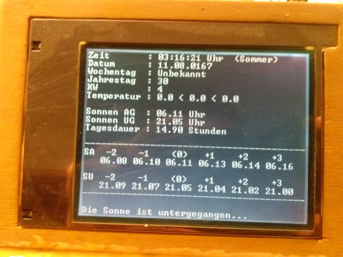

Hallo, bin heute auch dazu gekommen den Controller in Betrieb zu nehmen. An dieser Stelle nochmal vielen Dank an Benedikt für Schaltung und Software sowie Blitzlampe für die Platinen-Aktion.
Hallo! Hat evtl. jemand noch so eine Platine für mich übrig? Ich habe nämlich das Gefühl, dass ich das mangels Schaltplanlesekünsten nicht so schnell auf Lochraster realisieren könnte... ;) Ich würde sie sowohl neu, als auch fertig bestückt nehmen, natürlich gegen entsprechende Bezahlung! Reciht eigentlich ein alter Inverter aus einem Notebook oder brauche ich da nochwas neues? Und ausserdem frage ich mich ob es eine komplette Bauteilliste gibt?? MfG
Platine zum Abgeben hab ich leider keine mehr über. Auf Lochraster würd ich das ganze nicht Aufbauen wollen wäre mir zuviel Drahtverhau. Der Inverter aus dem Notebook sollte das Display zum leuchten bringen.

Hallo! Schonmal vielen Dank für die Bauteilliste! Hat es was zu bedeuten, dass manchmal der Wert fehlt? Vielleicht findet sich ja noch jemand, der mir eine Platine schicken kann. Leider wäre eine einzelne oer 2 viel zu teuer... MfG
Naja der Kondi C16 ist irgendwas zwischen 10µ und 47µ ich hab 22µ genommen. Der Speicher( IC6 ) muss Pinkompatibel zum Layout sein, ich hab den von Reichelt genommen. (steht weiter oben welcher das ist) Der IC7 ist ein 7805 im TO220. Q1 ist ein 16MHz Quarz. Led jenachdem was für eine Farbe man will. Ich hab sie gar nicht erst bestückt, weil sieht man nach dem Einbau sowieso nicht. JP1...JP3 sind Lötpads, die haben keinen Wert. Die Anbschlussklemme X2 auch nicht. http://www.platinenbelichter.de/ macht dir die Platte zum guten Preis allerdings ohne Lötstopp und keine Durchkontaktierung. Ist halt bissel mehr gelöte nötig dürfte aber gehen.

Das Teil kannst du auch weglassen oder ersetzt es durch einen Jumper. Es dient nur dazu das man die Kontrastspannung ein- ausschalten kann.
#1216297
Hallo nochmal, Wenn ich es ersetze fallen K1 und R8 weg oder? (Ich beziehe mich auf den Schaltplan im angehängten PDF) Was ist R6? 1 Ohm? Wenn ja wieso? Reichen überall 1/4 Watt Widerstände und 16V Kondensatoren? Danke für eure Hilfe, Kain
#1216300
sry...der Anhang...
Vul Kain wrote: > Wenn ich es ersetze fallen K1 und R8 weg oder? Ja. > Was ist R6? 1 Ohm? Ja. > Wenn ja wieso? Strombegrenzung für den 34063 > Reichen überall 1/4 Watt Widerstände und 16V Kondensatoren? Ja, solange nicht anders angegeben.
#1221581

Jetzt hab ich doch noch ein Problem: Hab die Schaltung nach deinem Plan aufgebaut und auch alles nochmal überprüft, aber wenn ich einschalte ist bei mir das ganze Display nur gelb. Hab jetzt das weiß-auf-schwarz Display von Pollin. Das einzige was ich bisher festgestellt hab ist, dass die Kontrastspannung von -17V im Leerlauf auf -11 bei angeschlossenem Display zusammenbricht. Ist das normal? Hab die Schaltung für die Kontrastspannung so wie im ersten Plan aufgebaut. Nur halt den Mosfet hab ich nicht drin. Sebastian
#1224883
Hallo nochmal, ich komm jetzt zwar auf -17 bis -18 Volt Kontrastspannung (auf Masse bezogen), aber das Display ist immernoch einfach nur gelb. Im Datenblatt steht doch -22V bezogen auf die 5V Versorgungsspannung, also -17 Volt bezogen auf Ground. Sind gute 200mA auf der 5V-Versorgung für die gesamte Schaltung + Display normal? Für alle die's interessiert: Ich hatte die Versorgungsspannung am Spannungswandler nicht ausreichend gepuffert und zusätzlich auf meinen Versorgungsleitungen so viel Spannungsabfall, dass die ganze Schaltung nur noch mit gut 4 Volt lief. Sebastian
Sebastian wrote: > aber das Display ist immernoch einfach nur gelb. Prüf mal nach ob die Signale vom AVR zum LCD wirklich richtig verdrahtet sind oder ob da irgendwo was vertauscht ist, oder ein Kurzschluss ist. > Sind gute 200mA auf der 5V-Versorgung für die gesamte Schaltung + > Display normal? Kommt auf den Stromverbrauch vom Speicher, den Wirkungsgrad des Spannungswandler usw. an. Ich komme auf 100-150mA, grob passt es also.
