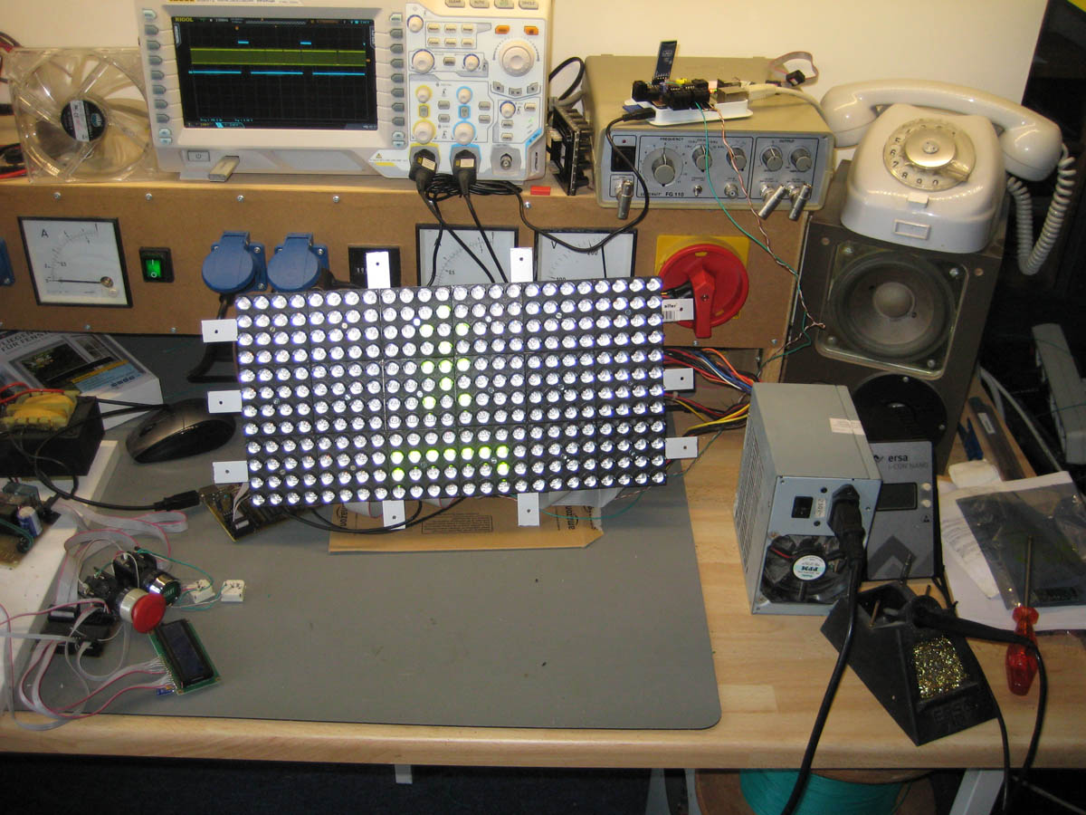

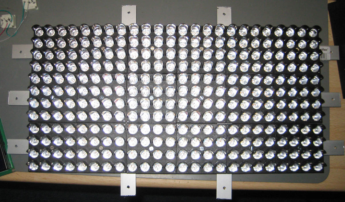

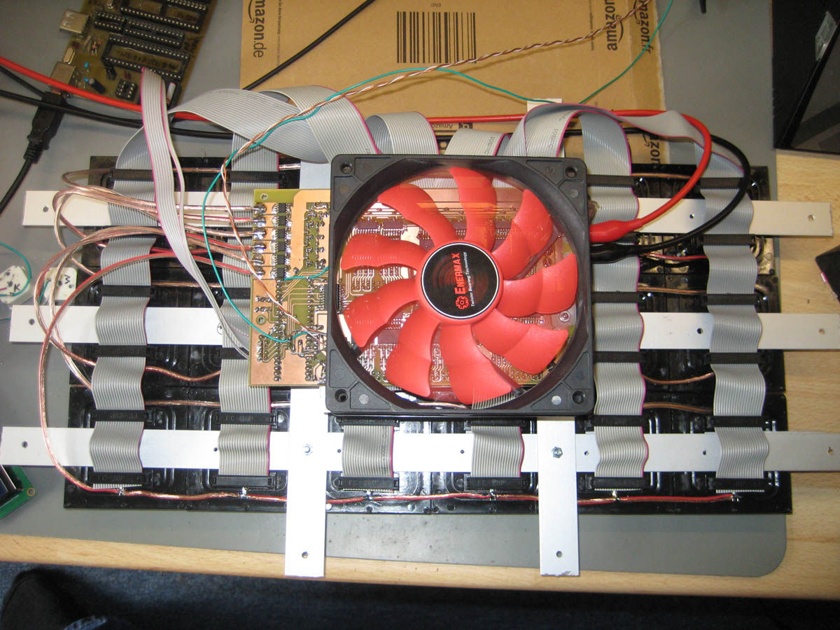

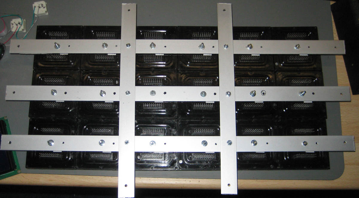

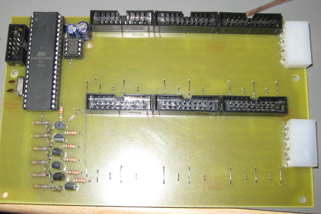

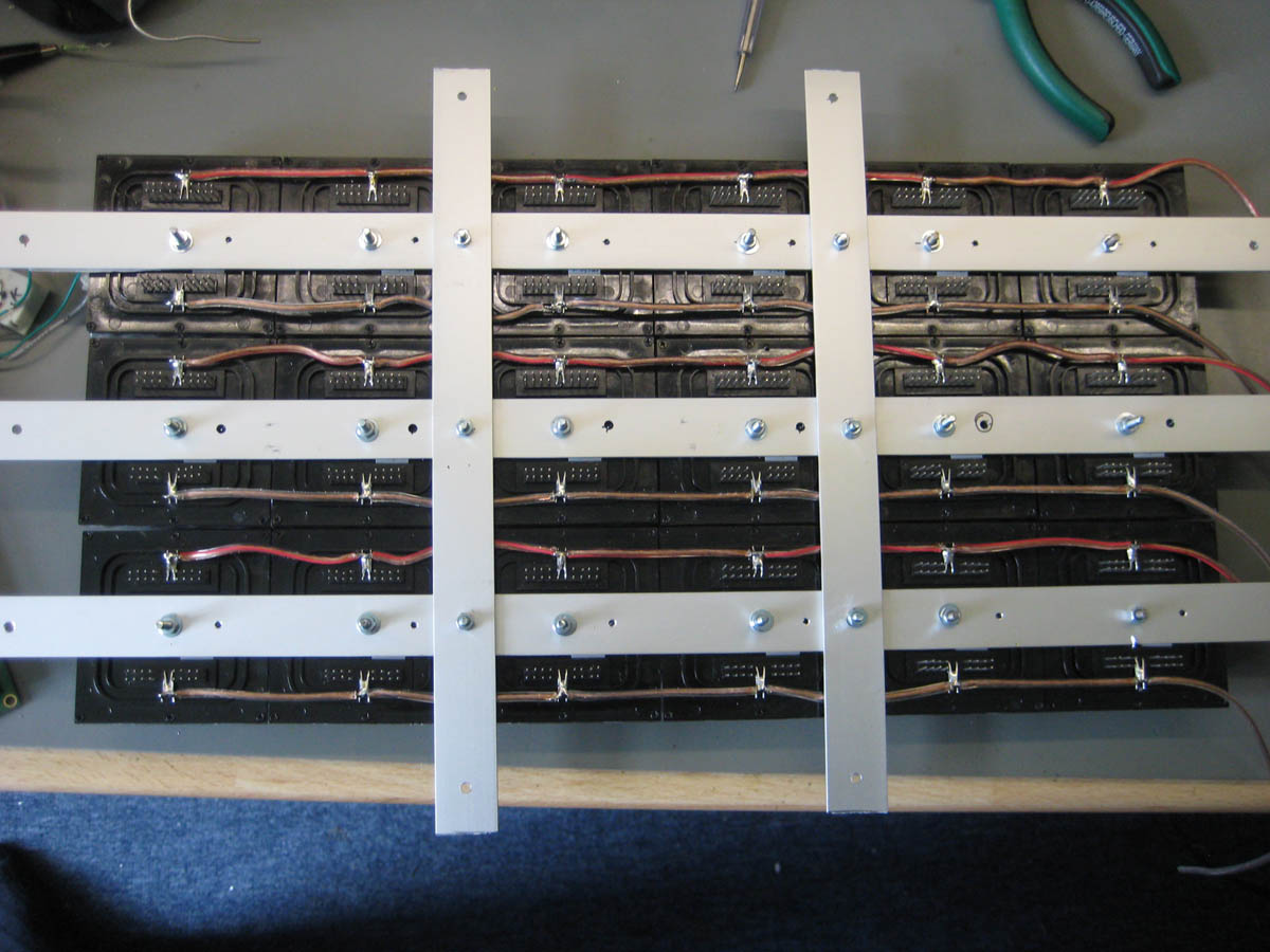

Herr Doktor der Patient lebt! (oder der Fred hier)
Hab mir die Dinger mal gekauft um ein Vorschaudisplay für ein etwas
größeres Projekt zu zimmern.
Reicheltpaket ist unterwegs für die Ansteuerleketronik und Platine
bereits geätzt.
Weiterhin sind auch schon die LED Matritzen auf Aluschienen geschraubt.
