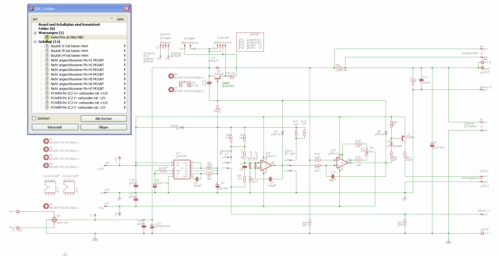

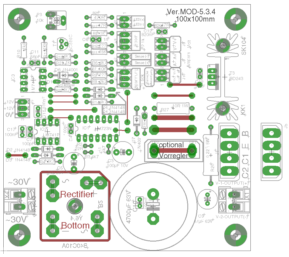

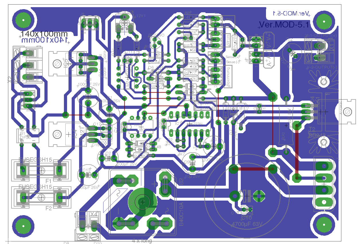

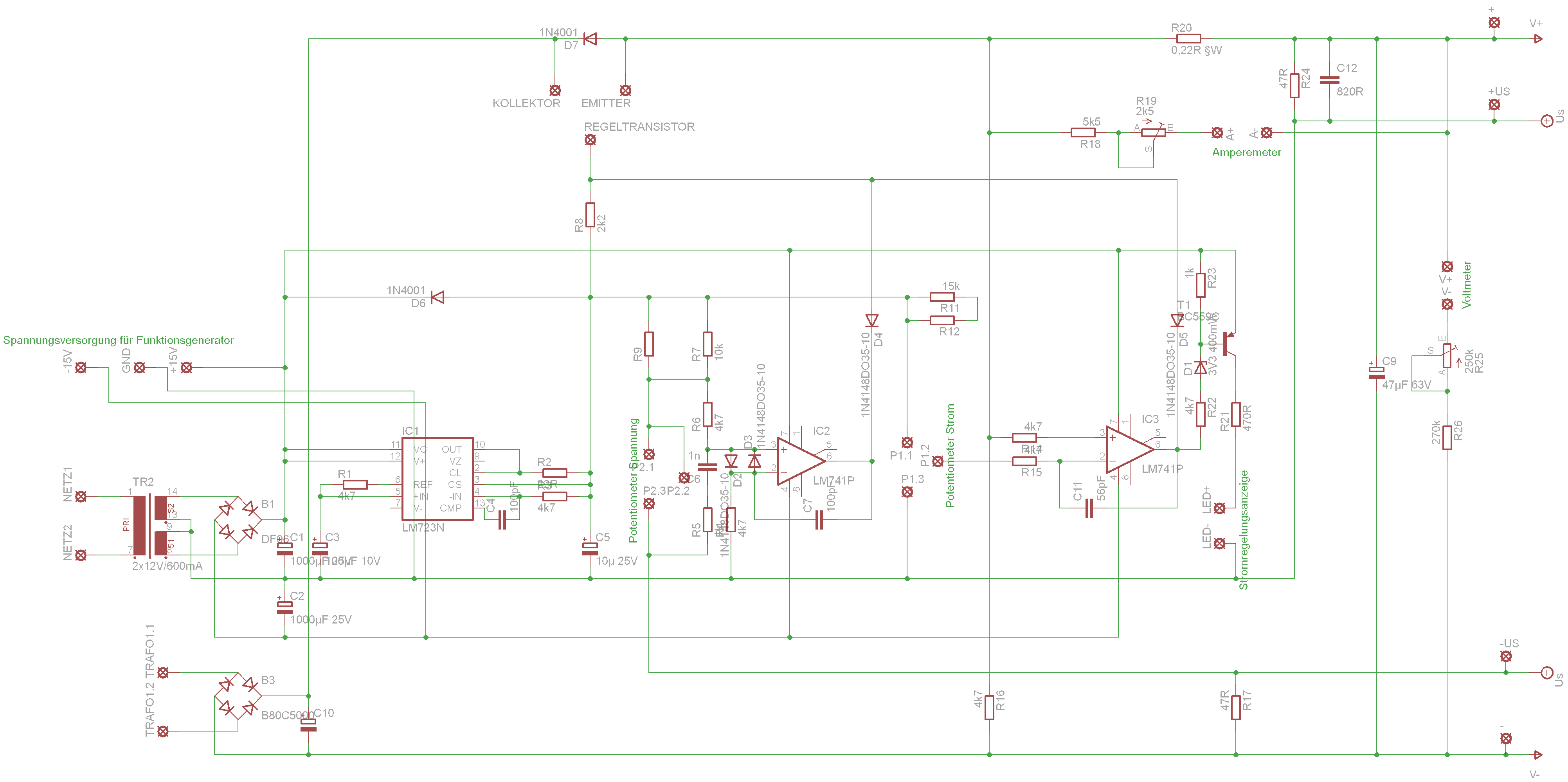

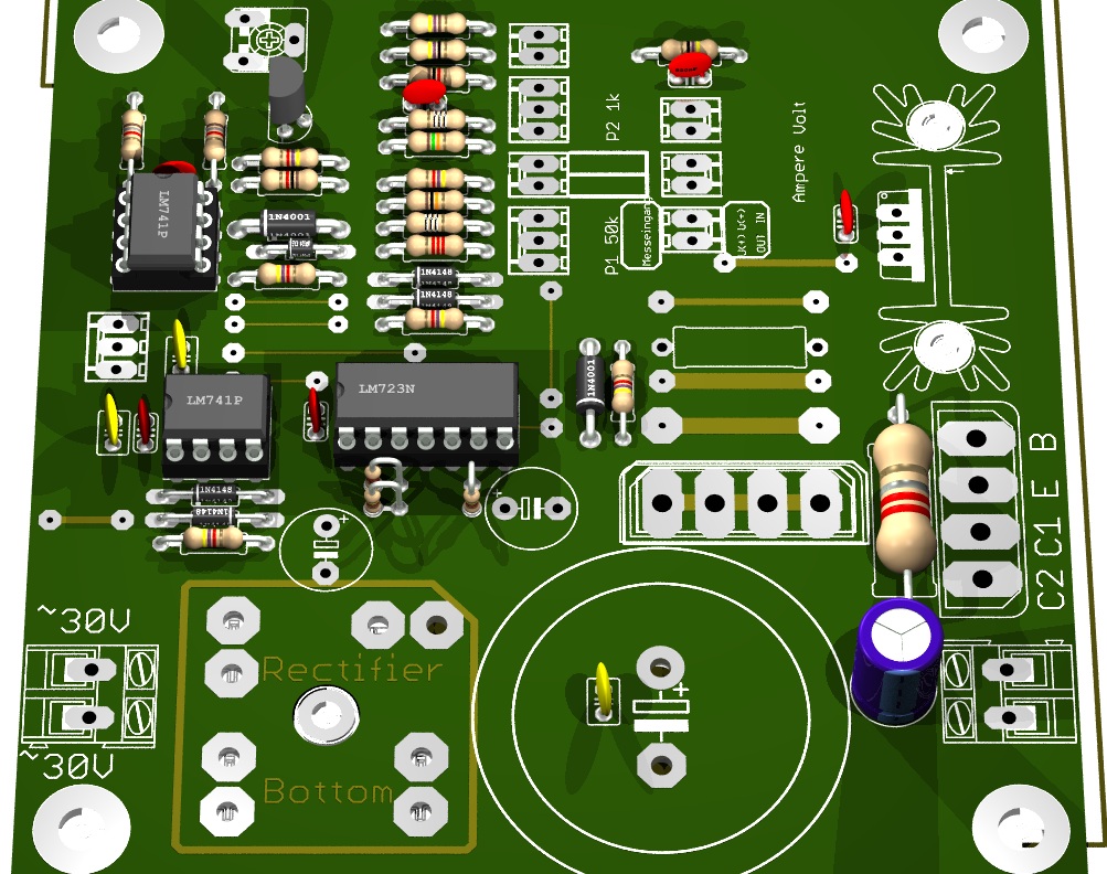

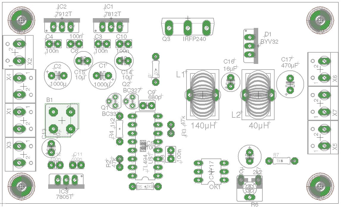

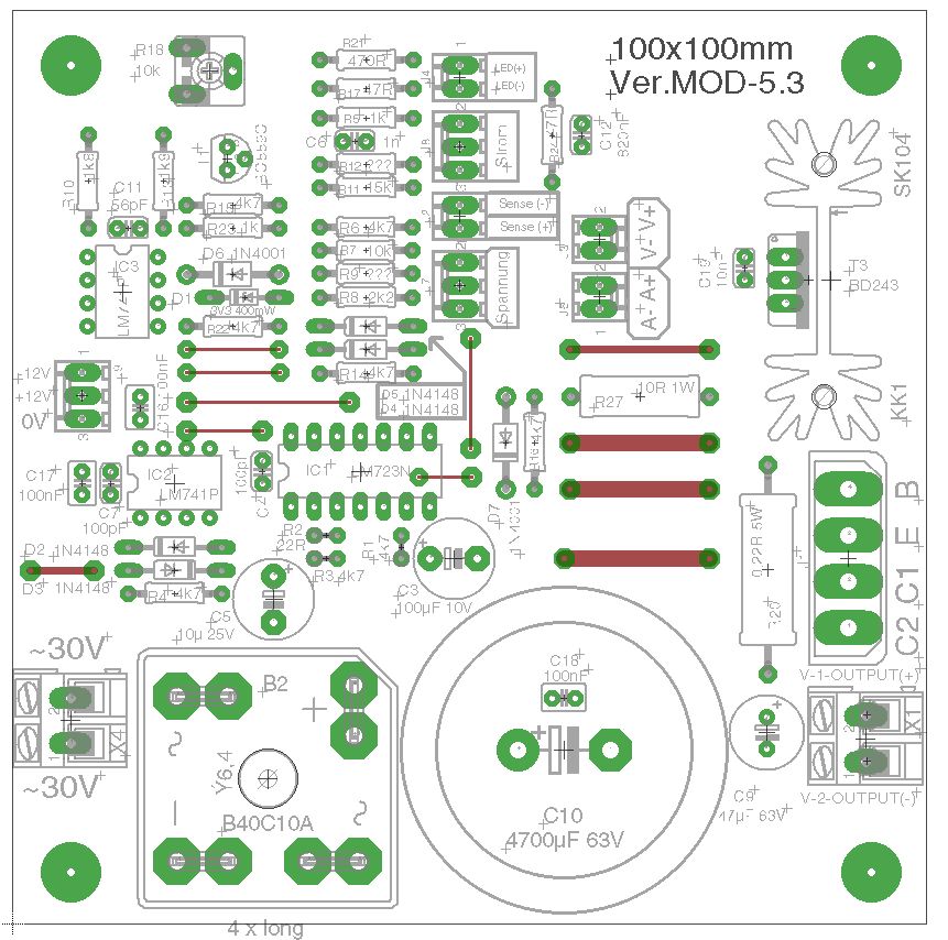

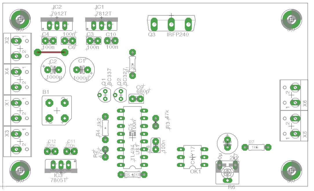

Hallo Forum!
Ich habe in den letzten Tagen das Labornetzteil aus dem Elektor 12/1982
geplant (oder besser gesagt: abgezeichnet), da ich in vielen Foren davon
gehört hatte. Weil die Schaltung im Internet nur sehr schwer auffindabar
ist (ich habe den Link bereits vergessen), habe ich mir gedacht, ich
stelle die eagle-files hier mal 'rein (ich weiß nicht, ob ich die PDF
hochladen darf, denn darin ist alles erklärt).

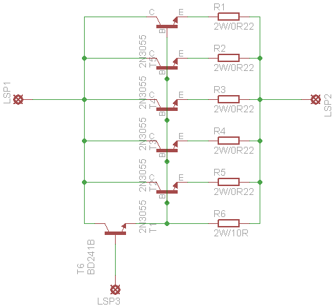

Es hat eine Strom- und Spannungsbegrenzung (0-30V; 0-5A), den nötigen
Strom liefern bis zu 5 Leistungstransistoren (die dazu angehängt Board
Datei ist natürlich nicht sehr sinnvoll, die Transistoren werden besser
fliegend auf einem großen Kühlkörper montiert/verlötet).
Vielleicht hat ja schon jemand von besagtem Netzteil gehört oder es hat
gar jemand gebaut. Über Erfahrungsberichte und Tipps wäre ich dankbar,
da ich noch nicht angefangen habe zu Basteln.
Als kleines Extra soll noch ein Funktionsgenerator mit in das Gehäuse
rein (nicht sehr aufwändig gestaltet (XR2206), aber dennoch tut er
seinen Dienst, nur die Rechteckspannung soll angeblich nicht so gut
sein...). Die symmetrische Spannung liefert das Netzteil.
Alles in Allem ein sehr schönes Laborgerät (wenn denn alles mit dem
Aufbau klappt).
Wie gesagt, über Kritik und Anregungen würde ich mich freuen!!
P.S.:
Die Board-Files sind nicht sehr schön, aber selten ;-)
...und die linken drei Lötaugen im Schaltplan des Netzteils sind für das
Spannungsregel-Poti, die rechten drei (dicht gedrängt) für das
Stromregel-Poti. Die restlichen Lötaugen sind alles beschriftet.

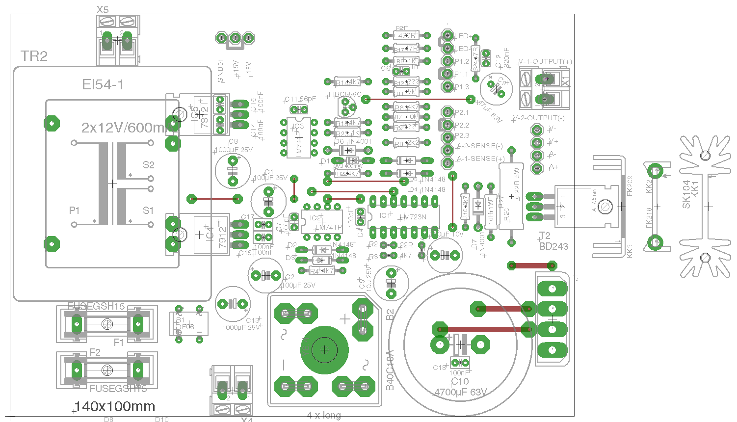

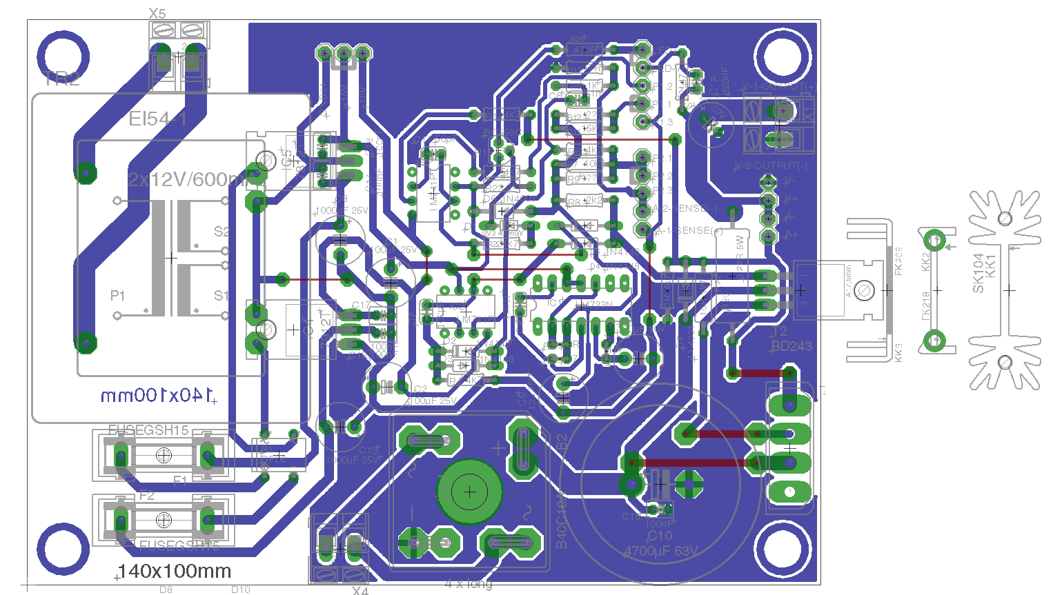

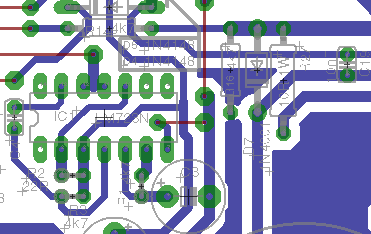

von Fritz F. (fr-frosch)

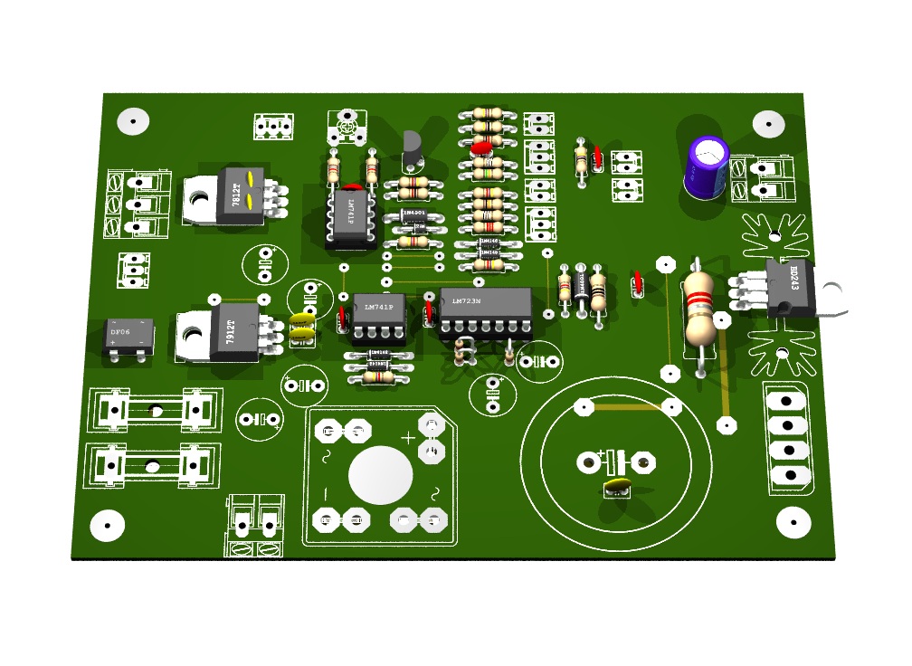

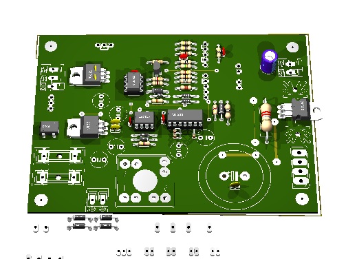

Hier kommen die PNGs. Leider sind die Schaltplänge ziemlich groß und die
Bauteile auf den Bildern entsprechend klein, ich hoffe man kann sie
trotzdem einigermaßen erkennen.
Die Transistorplatine ist entsprechend an die "Kollektor", "Emitter" und
"Regeltransistor" Anschlüsse im Netzteil anzulöten.
Der XR2206 hat leider keine Pinbeschriftung, da ich das Bauteil in eagle
nicht gefunden habe...
Leuchtanzeigen (Overload etc.) und Sicherungen werden auch noch mit
eingebaut.

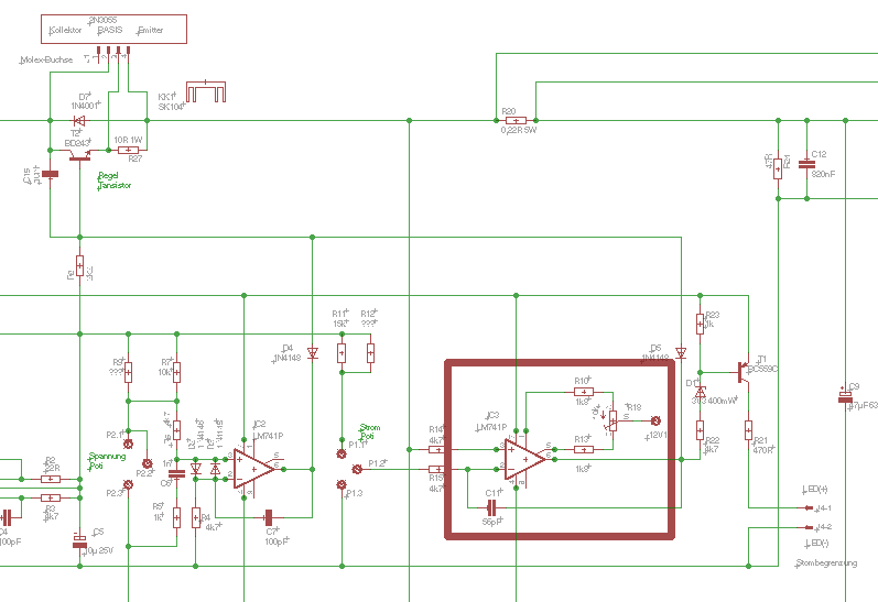

von kennt die Schaltung (Gast)
Ein Anti-Windup für Strom u. Spannungsregler würde sicher das dynamische
Verhalaten beim Übergang von CV auf CC-Mode bzw umgekehrt verbessern.
Die Frage ist nur wie man das am einfachsten erreicht.

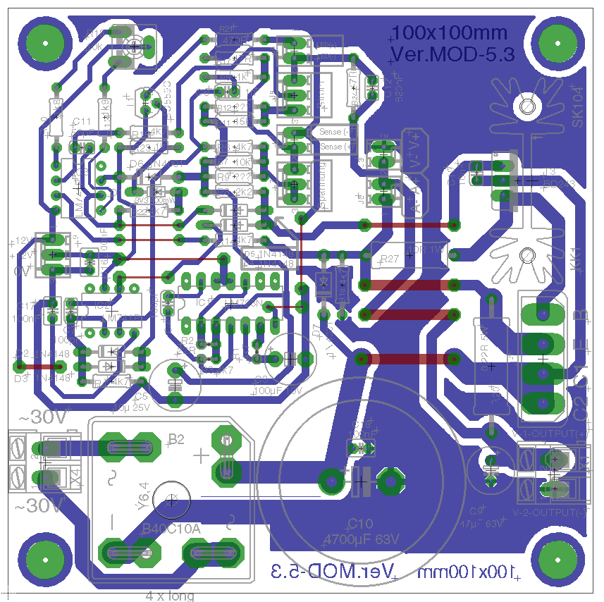

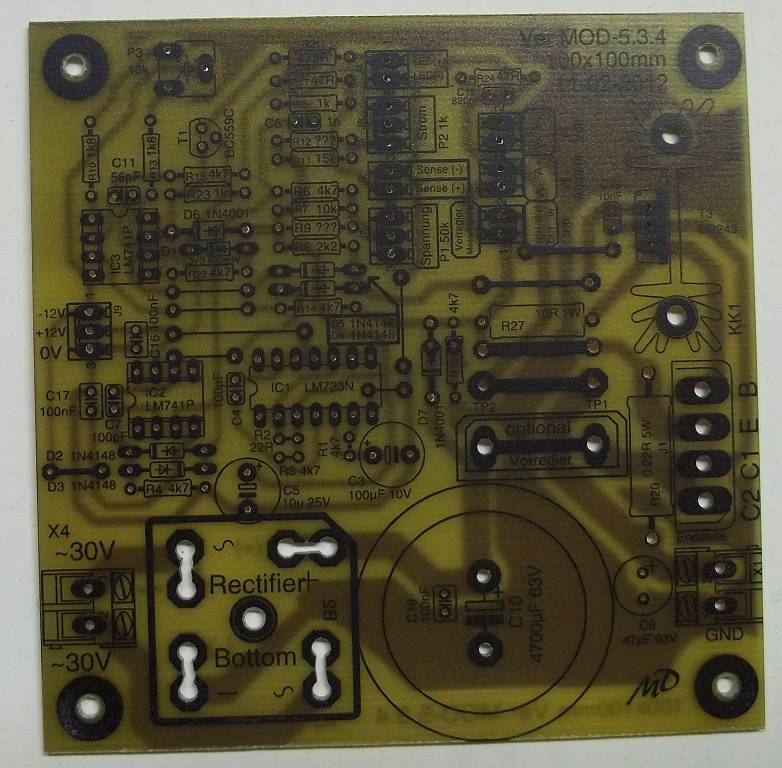

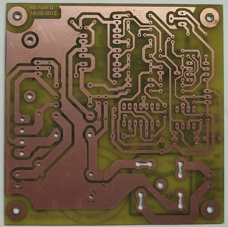

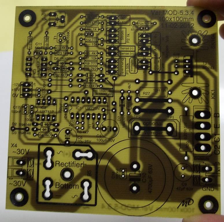

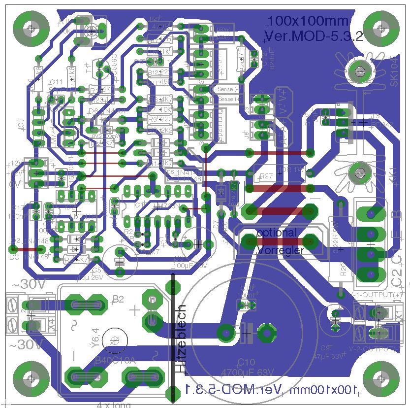

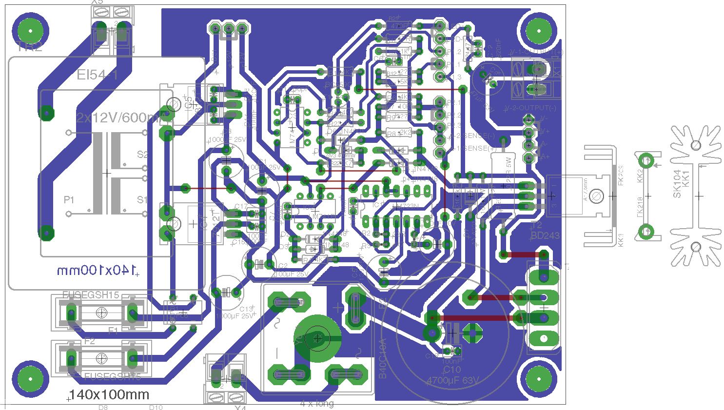

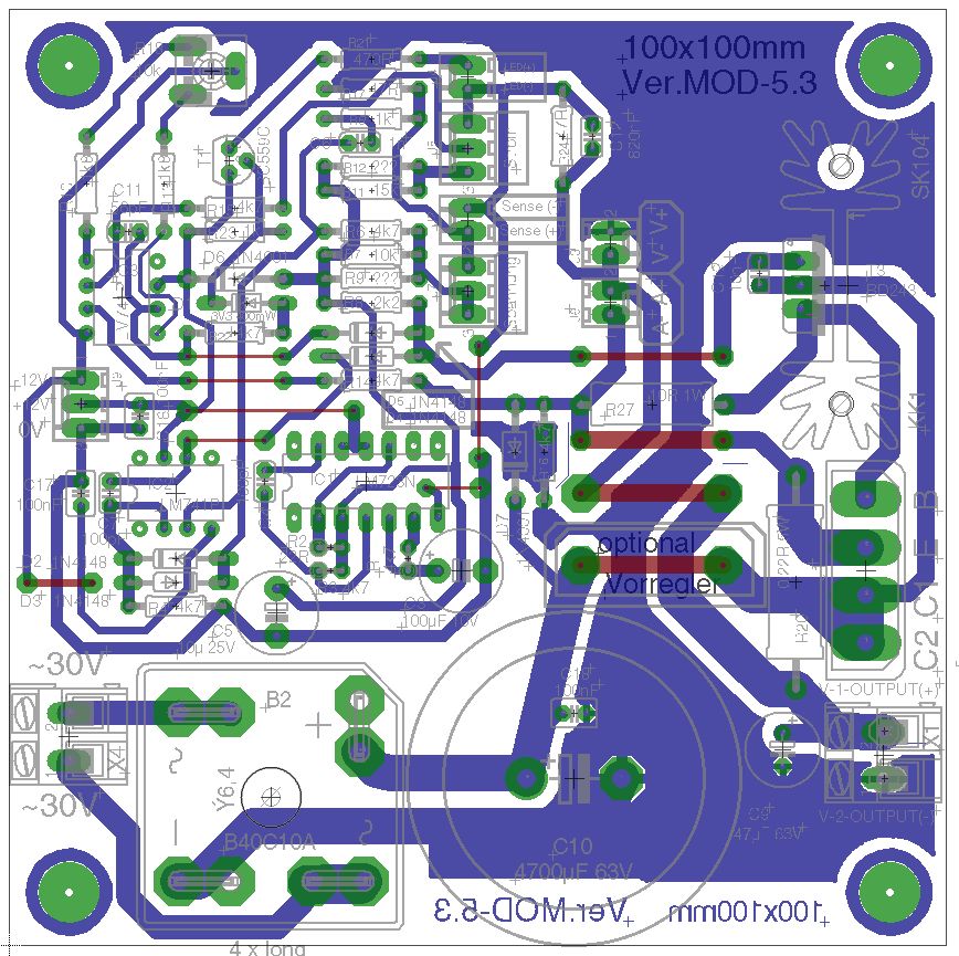

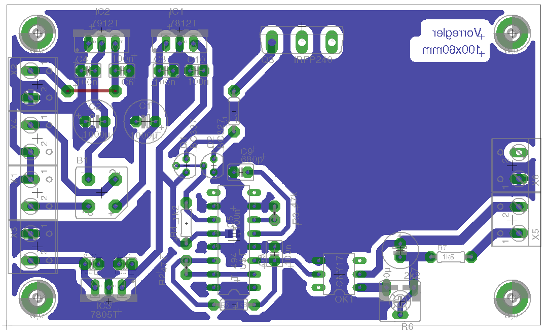

Nochmal eine ganz andere Frage:
Mir fällt gerade auf, dass ich beim routen gar nicht so sehr auf die
Leiterbahnendicke geachtet habe. Halten 1,5mm breite Bahnen einen Strom
von 5A aus? Wahrscheinlich nicht... Dann muss ich wohl nochmal neu
routen...
von Mikrocontroller P. (Gast)
> routen...
Lieber etwas verbreitern, aber sonst Super! Pläne liegen schon auf
meiner HDD.

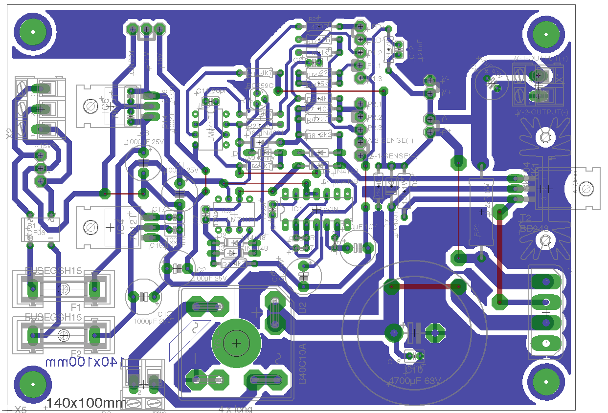

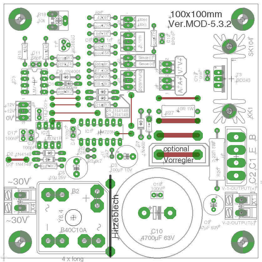

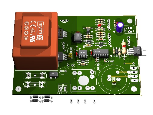

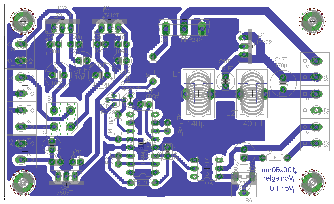

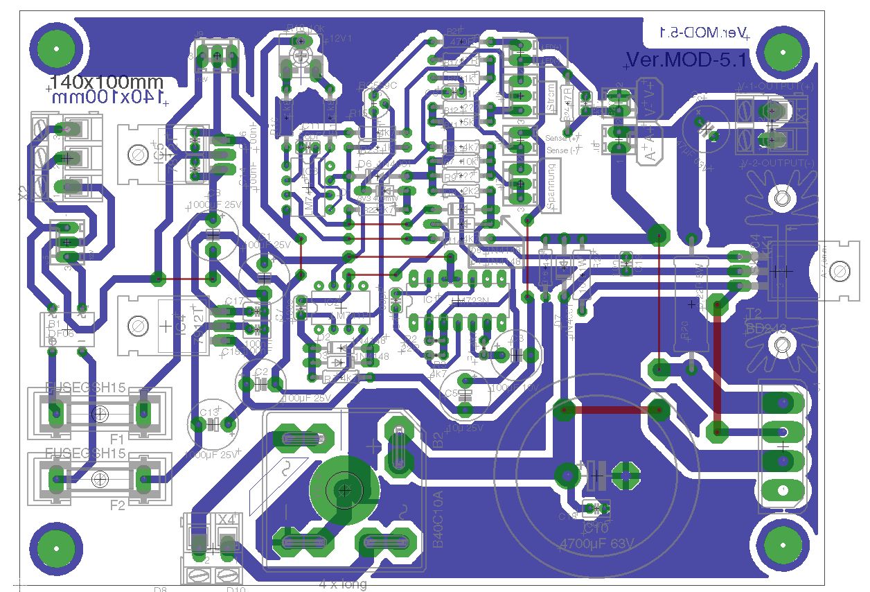

Warte mal ab, ich versuche das nochmal neu zu routen, da mir das mit der
Willkür der Lötaugenverteilung noch nicht so gut gefällt. Ich finde es
immer schöner, wenn man die Anschlüsse via Printklemmen auf einer Seite
der Platine anordnen kann. Vielleicht kommt in nächster Zeit nochmal
eine ordentliche und geordnetere Version ;-)
Auf jeden Fall freue ich mich, dass es Anerkennung findet!
Der Widerstand R10 ist übrigens überflüssig.
Mit R9 und R12 wird später die maximale Ausgangsspannung und der max.
Ausgangsstrom bestimmt, deswegen sind noch keine Werte angegeben.
Außerdem fehlen noch Lötanschlüsse für die Ausgänge (V+; V-; US+; US-).
Wie gesagt, neues Routing folgt wahrscheinlich noch. Dann aber auch mit
Sicherung, die möchte ich nicht missen (auf Temp. Sensor verzichte ich
mal großzügig...)

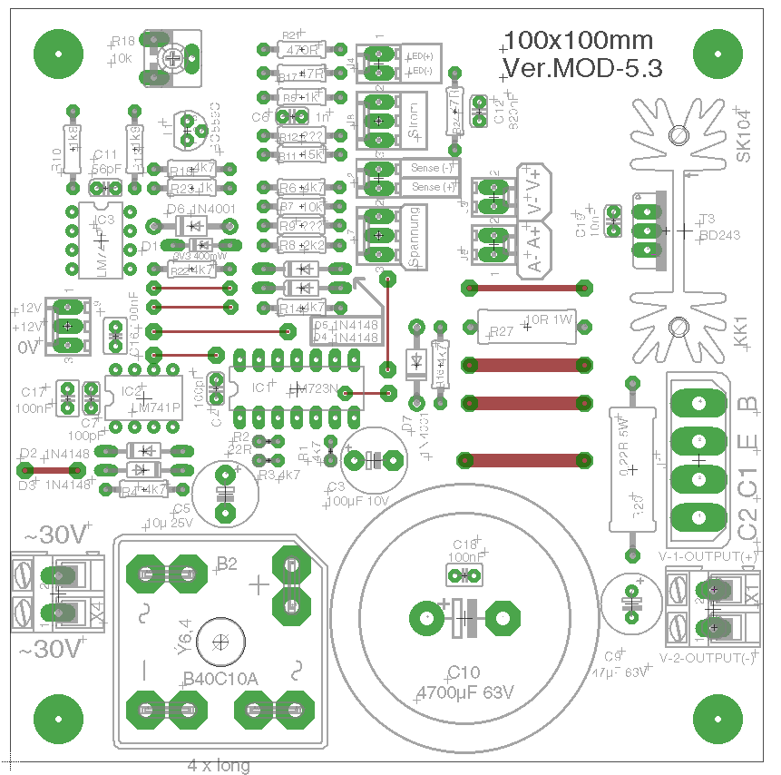

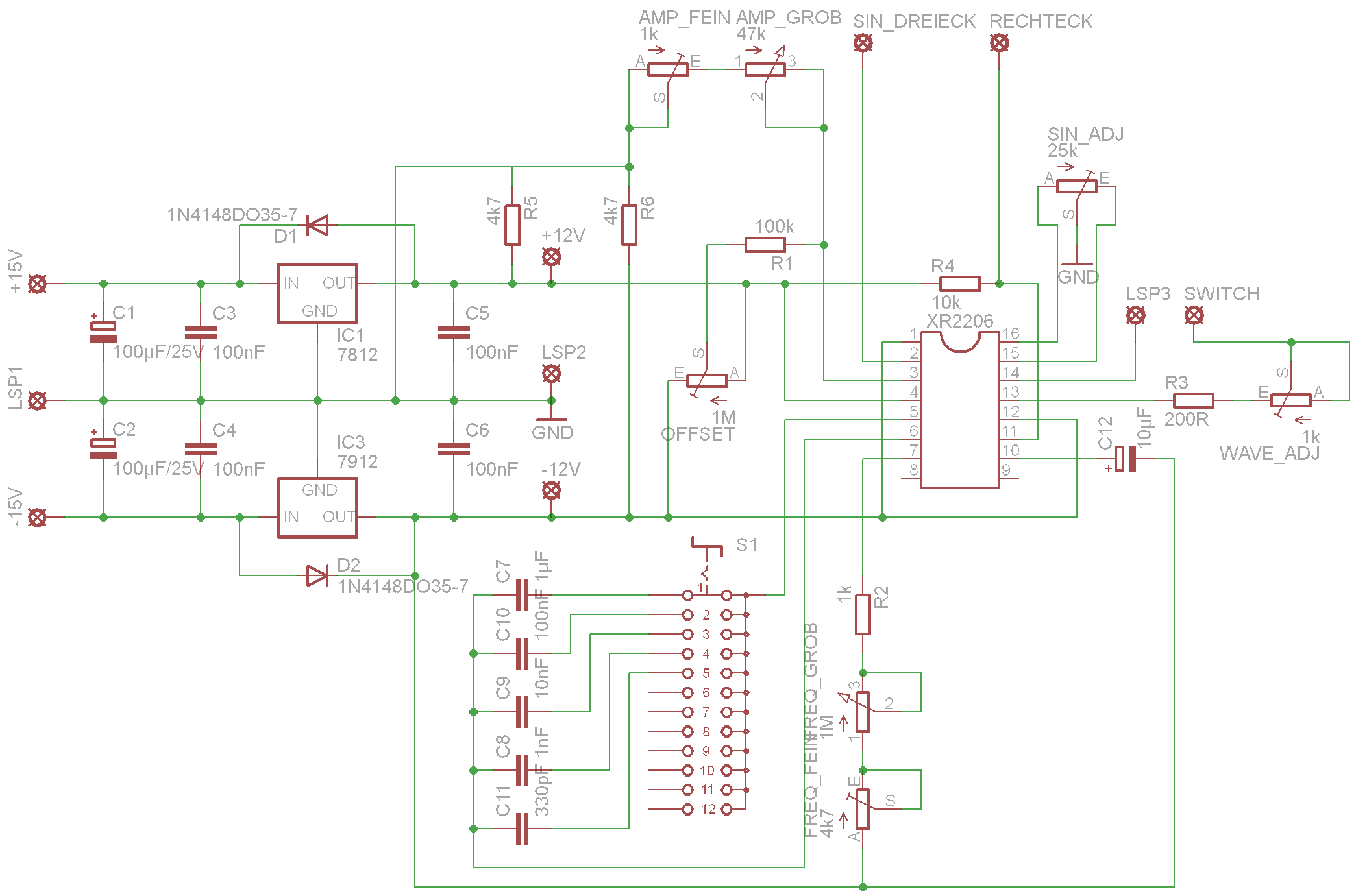

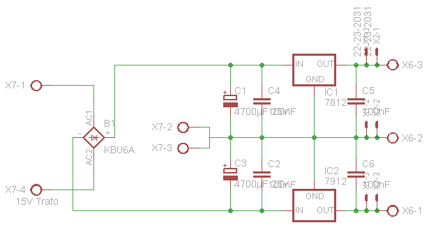

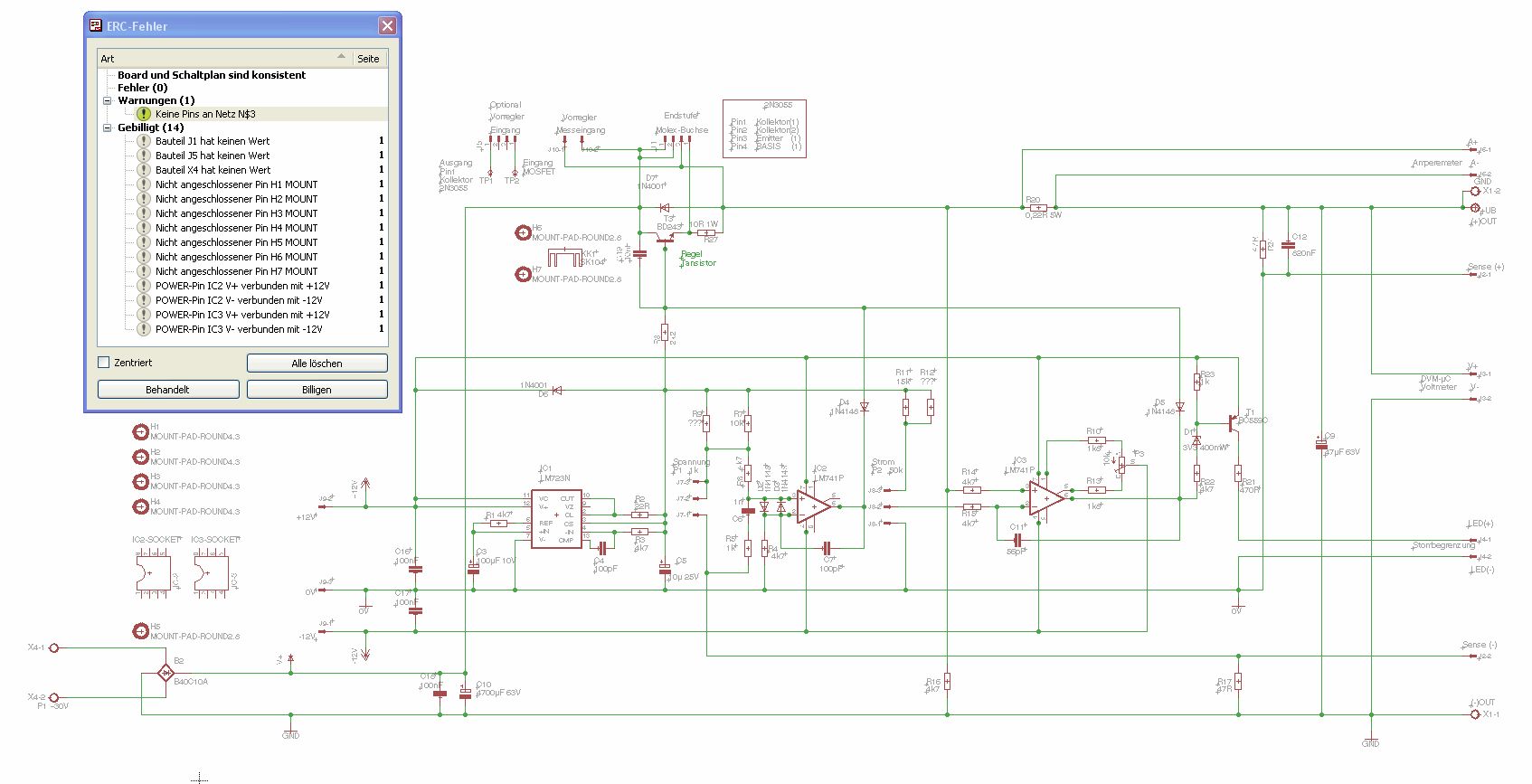

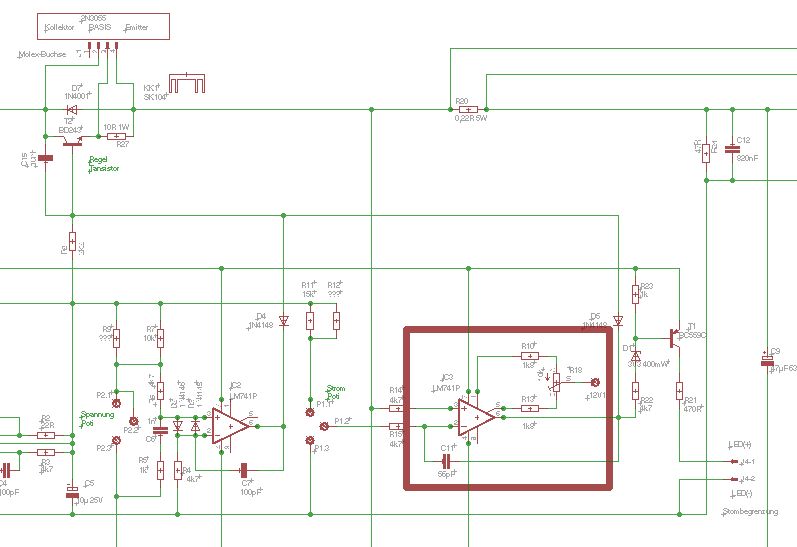

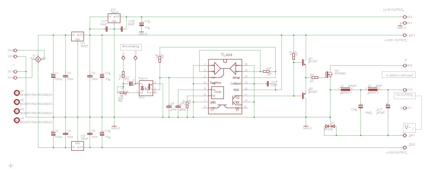

Hier nochmal der etwas besser beschriftete Schaltplan.
von Umpa Lumpa (Gast)
Was machen R11 und R12?
Verbindungsleitungen nicht durch Beschriftungen und Bauteile.
Danke für den Hinweis!
Das Poti muss natürlich rechts von R11 und R12 angeschlossen werden.

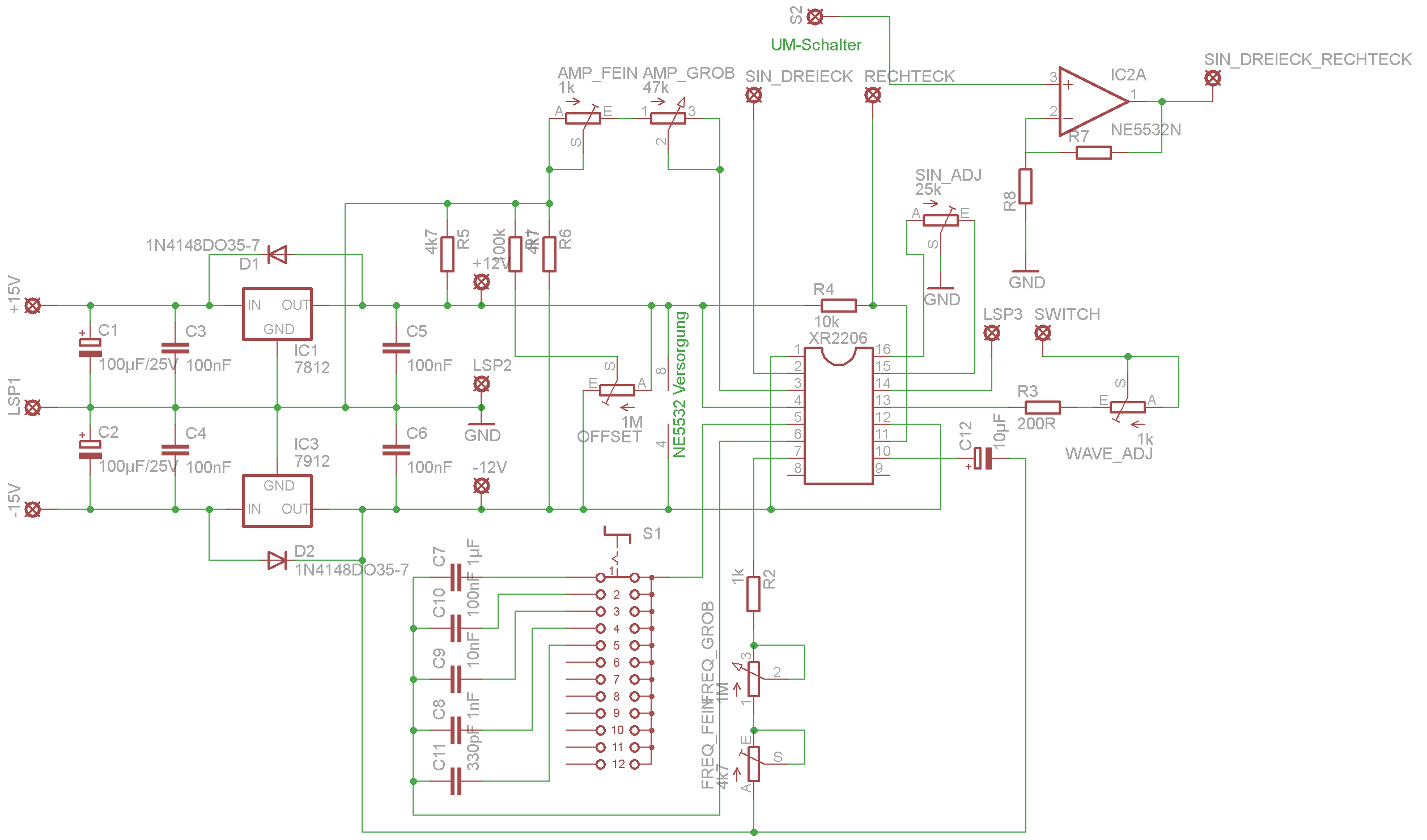

von Ulrich (Gast)
Der Funktionsgenerator sollte noch wenigstens einen kleinen Verstärker
für den Ausgang bekommen. So direkt vom IC ist ein Problem, weil zu
befürchten ist, dass man das IC in ein paar Jahren noch schlechter
bekommt als jetzt schon.  Die Mindestlösung wäre für mich so etwas wie
ein NE5532, beide Kanäle Parallel, und dann ca. 50 Ohm am Ausgang. Es
gibt da aber auch andere Lösung, je nach Anforderungen.
Bei der Zusammenführung von Amplitude und Offset ist es meiner Meinung
nach besser, erst die Amplitude einzustellen, und dann erst den Offset
dazu zu addieren. Ein extra Ausgang für das Rechtecksignal ist schon
gut, aber mehr Zusatz. Auch der normale Ausgang mit variabler Amplitude
und Offset sollte das Rechtecksignal liefern können.

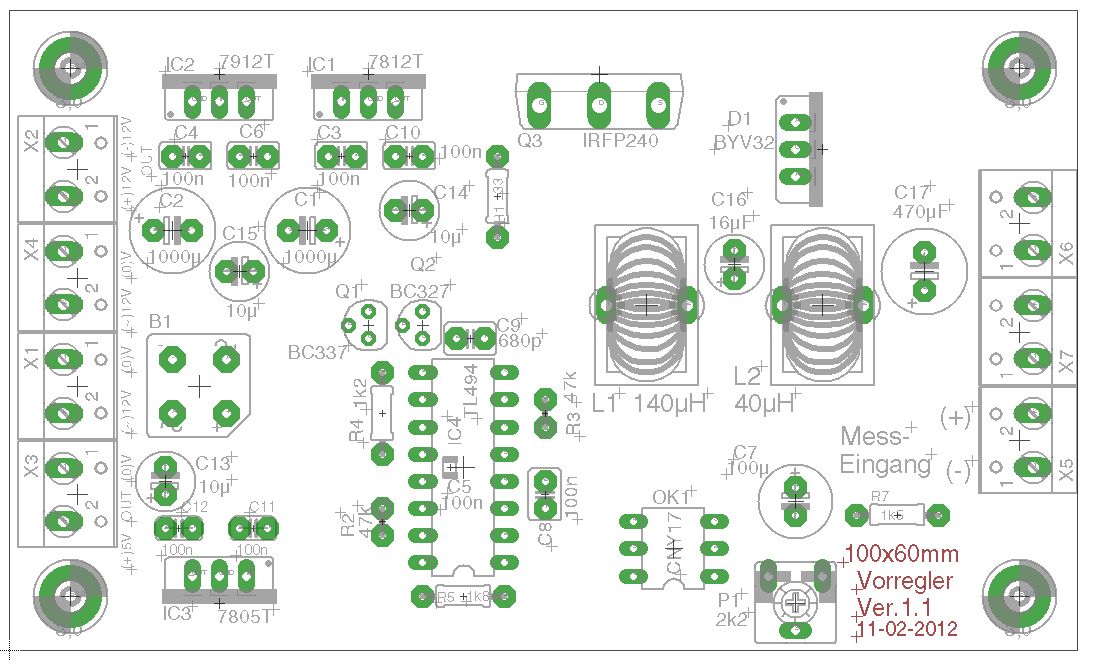

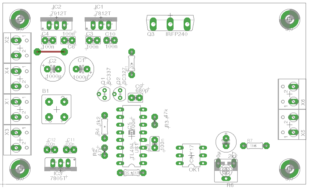

So, zwischen Sinus/Dreieck/Rechteck wird jetzt mit einem Umschalter
umgeschaltet, und die Offset Einstellung ist der Amplitudenregelung
nachgeschaltet. Das Ausgangssignal wird mit dem NE5532 verstärkt, ich
hoffe die Schaltung ist korrekt (die Widerstände werde ich noch
berechnen).
Danke für die Ratschläge, Ulrich!
Ach ja, bezogen sich die beiden Kanäle auf die zwei im NE5532
enthaltenen OPVs?

von ArnoR (Gast)
> Ich habe ausschließlich Tipps bekommen, wie man diese Schaltung noch
> verbessern könnte.
Na dann geb ich dir noch einen: Wegschmeißen und vergessen. Genau wie
all die anderen, die hier dauernd diskutiert werden.
Aha...
Selbstgebaut = Schrott, gerade bei Netzteilen.
Und seien sie noch so anständig, man kann sie ja auch kaufen.
Bei dem ganzen LM317 Zeug, das ich hier auch mitverfolgt habe, trifft
das zu, aber dass jetzt nicht einmal mehr Netzteile aus Transitoren,
OPVs etc. gebaut werden dürfen, das ist mir nicht ganz nachvollziebar.
ArnoR, Du hast nicht vielleicht auch schonmal ein Netzteil gebaut?
Besser nicht, man experimentiert ja mit Hochspannung.
Ich habe Schalpläne von einem sehr populärem Netzteil reingestellt, um
sie eventuell anderen zu Verfügung zu stellen und natürlich auch um
Ratschläge einzuholen. Das war wahrscheinlich ein Fehler.
Wozu gibt es doch gleich Foren?
von ArnoR (Gast)
Naja, so ein oder zwei waren`s schon ;-). (Ist jetzt im Sinne von Arthur
Conan Doyle gemeint)
Das Problem ist doch folgendes: Diese Schaltungen machen nie das, was
man von einem  Labornetzteil verlangt. Sie regeln sehr langsam aus, sie
brauchen alle eine Ausgangskapazität um stabil zu bleiben (und sind es
trotzdem nicht unter allen Lastbedingungen und zerschießen empfindliche
Lasten) und sie sind keine LowDrop-Schaltungen und haben daher einen
miesen Wirkungsgrad.

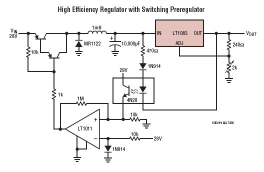

von Ulrich (Gast)
Wie sehr einen ein langsames Ausregeln und der Kondensator am Ausgang
stört, hängt sehr von der Anwendung ab. So schlimm sind die meisten
Schaltungen da nicht - das ist noch eher das kleinere Problem.
Das größere Problem bei Spannungsreglern ist die Stabilität gegen
Schwingungen. Das ist wirklich gar nicht so einfach, bei einer wirklich
beliebigen Last. Ideal wäre ein genaues durchmessen der tatsächlichen
Schaltung und dann ein Abgleich - wegen fehlender Messgeräte
(Netzwerkanalysator) scheidet der Weg für den Eigenbau in der Regel aus.
Ersatzweise kann es mit einer guten Simulation gehen, wenn die Schaltung
gutmütig ist, also nicht so sehr den (nicht so genau bekannten)
Eigenschaften der Transistoren abhängt.
Allerdings ist an da mit einem billigen gekauften Netzteil auch nicht
besser dran - die sind auch nicht perfekt. Nicht selten ist da schon die
Auslegung der Transistoren/Kühlung zu knapp - da wäre es schon ein
Wunder wenn die bei der Stabilität gut sind.

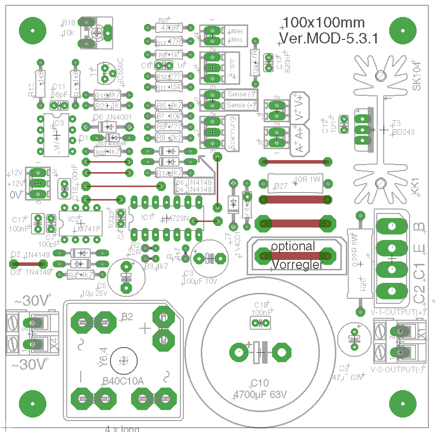

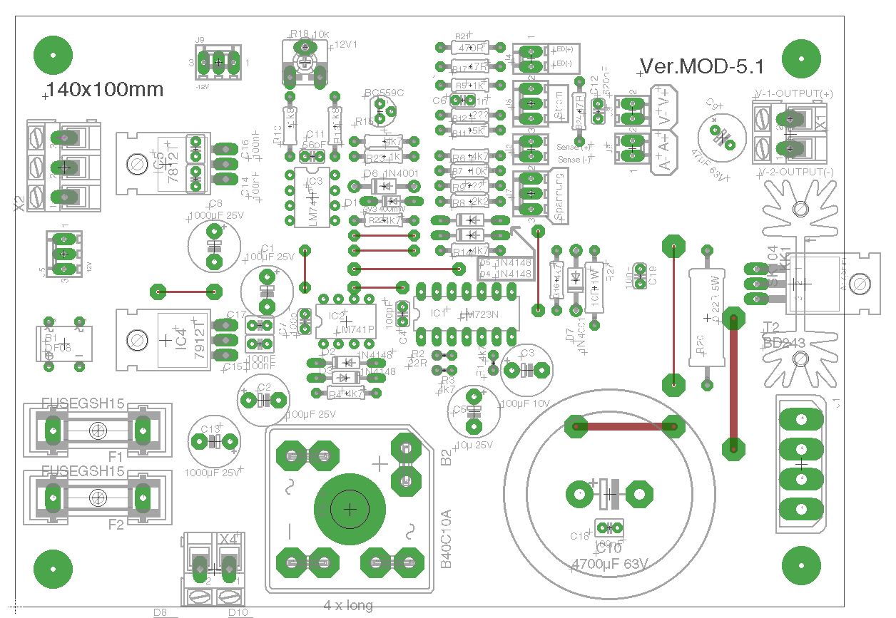

von Michael D. (mike0815)
Hallo Fritz,
ich konnte es nicht lassen, dein Layout habe ich mal "etwas" verändert!
Für die Endtransistoren würde ich evtl. Molex-Buchsen und Stecker
verwenden und für die Potis 3-Fach-Header 2,54mm Raster mit
Verpolungsschutz.
Den Treiber BD241 würde ich gerne inkl. Kühlblech mit auf die Platine
nehmen.
Anbei mal der einigermaßen aufgeräumte Schaltplan vom Netzteil und das
Layout 100x 140mm, vielleicht noch etwas Verbesserungswürdig(die Header
müssen noch platziert werden).
Das Ganze könnte schon mal in einem ausgeschlachteten SNT-PC-Gehäuse
platz nehmen.
Verbesserungsvorschläge sind natürlich wilkommen!
> der Funktionsgenerator sollte man noch mal in einem extra Thread
> behandeln - da gibt es auch noch einiges zu zu schreiben, und auch per
> Suchfunktion zu finden.
Absolut! Man sollte den FG um noch 2 weitere Bereiche erweitern, nach
unten 1µF und nach oben 100pF.
Für die Signal-Formen würde ich auch einen Lorin x4 Drehschalter
verwenden.
Man sollte noch eine Wobbelfunktion spendieren.
Gruß Michael

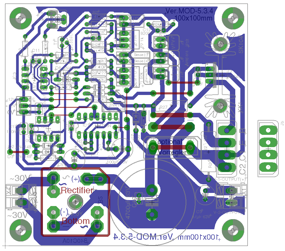

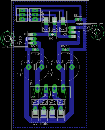

sowas dummes, habe das Spiegel-Häckchen vergessen zu entfernen.
Hier noch mal richtig herum.
EDIT: vielleicht könnte ein Mod das mal richten?
von Ulrich (Gast)
Durch das Spiegeln wird das Layout auch nicht besser: Die Kriechstrecken
zwischen 230 V und dem Ausgang sind viel zu klein.
...Zyniker :-)
> Die Kriechstrecken
Stimmt auch noch, Fehler korrigiert!
von Timo S. (kaffeetas)
bei diesem Design ist kritisch:
- Die Versorgungsspannung der µA741 kann gut und gerne +-21 Volt im
Leerlauf betragen. Das vertragen nicht alle Versionen vom µA741.
- Die 4700µ als Glättungselko für ein 5A sind ein (schlechter) Witz!
- der Brückengleichrichter B80C5000 macht bei 5A ca. 10W Abwärme, dass
kann er nur wenn er gekühlt wird.
ohne Anspruch auf Vollständigkeit.
Von den Regeleigenschaften ähnelt dieses Design dem im "Monster Thread"
Beitrag "Labornetzgerät als Projekt"
behandelten sehr stark.
Viel Spass beim Labornetzgerätebau ....
von Osche R. (Gast)
Ersetze "µA741" durch "OP07" -- so heisst das aktuelle Modell.
Aber auch der mag nur +/-18V.

von Ulrich (Gast)
Die Sicherung hinter dem Trafo kann man sich fast sparen - wenn dann
bräuchte man schon 2.
Die Kriechstrecke ist immer noch reichlich knapp - lieber ein paar cm
mehr als 1 mm zu wenig. Platz ist doch wirklich vorhanden.
Für die Regelplatine werde ich übrigens doch lieber TIP142 Transitoren
verwenden (anstatt den 2n3055ern). Die haben ungefähr die gleichen
Eigenschaften, aber man kann sie besser auf die Kühlkörper montieren und
sie nehmen weniger Platz weg (bei guter Kühlung ist auch das TO218
Gehäuse ausreichend).
von Ulrich (Gast)
Die TIP142 sind Darlingtons. Da müsste man dann ggf. etwas größere
Emitterwiderstände für den Ausgleich benutzen.
Ein direkter Ersatz für den 2N3055 wäre eher der TIP3055.
Stimmt, Danke! 60V reichen auch aus. Mein Trafo hat eine Nennspannung
von 30V und ich werde einen maximalen Strom von 3A nicht überschreiten.
Die größte Verlustleistung wäre dann ungefähr 120 Watt. Wenngleich das
auch schon zwei Transistoren schaffen würden, so schaden drei weitere ja
auch nicht (dann kann man am Kühler wieder etwas sparen ;-) )

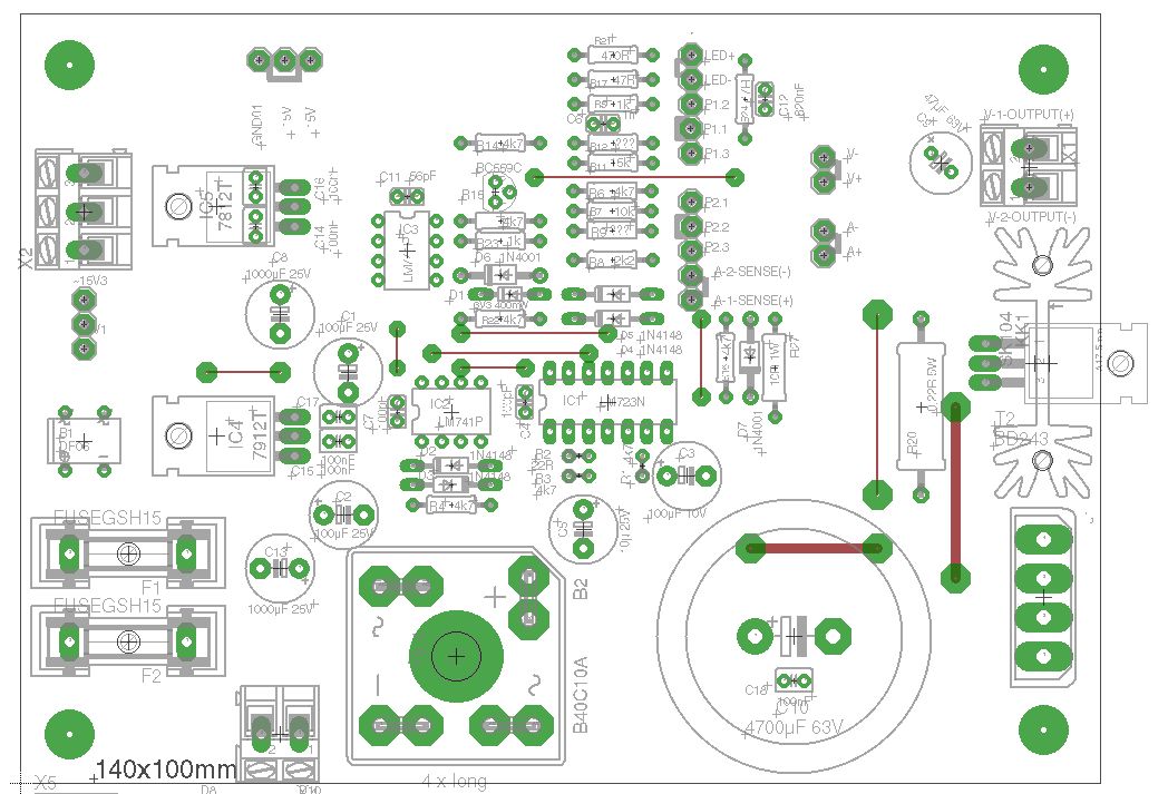

Hallo Timo,
Stimmt, überzeugt! Bei Spannungsschwankungen im Netz, könnten die OP's
zerstört werden.
Ich bin dafür, das die Symetrische Hilfsspannung mit 2 Reglern
stabilisiert wird. Zum Vorschlag 2x 15V, das sollte reichen
Mit max. 30V Ausgangsspannung sollte jeder gut bedient sein.
5A ??? War hier nicht von 3A die Rede?
Eben, für 3A würde der aber ausreichen! Sollte Jemand einen stärkeren
Gleichrichter verwenden, werde ich das mal im Layout berücksichtigen
Zum Vorschlag wäre dieser hier geeignet:
http://www.reichelt.de/index.html?;ACTION=7;LA=3;OPEN=0;INDEX=0;FILENAME=A400%252FKBU8%2523FAI.pdf;SID=11ToTNT38AAAIAAHHeYS80bf86e2168ca6570219ca42415425daf
und hier noch etwas für "Erwachsene" :
http://www.reichelt.de/Gleichrichter/B40C10A/index.html?;ACTION=3;LA=444;GROUP=A44;GROUPID=2998;ARTICLE=4629;START=0;SORT=artnr;OFFSET=100;SID=11ToTNT38AAAIAAHHeYS80bf86e2168ca6570219ca42415425daf
na dann...
@Ulrich
Die liegt auf Null!
Obwohl...ok, jede Leitung bekommt ihre Sicherung, ich ergänze auch das!
Dann stelle ich die Netzführung ganz frei, besser ist das!
@Fritz
> Vielen Dank, Michael, Du hast mir viel Arbeit abgenommen!
Da kannst du drauf wetten, 4 Std. habe ich dran gesessen!!!
Im Gegenzug könnte sich mal Jemand an ein DVM-Modul mit ATtiny2313 oder
ATmega8 und Floating Point bis 30Volt machen. Es sollte je zwei
3x 7Segmentanzeige besitzen, Volt u. Ampere. Für die Spannungsanzeige
liegt schon ein Spannungsteiler als "Dummy" am Ausgang.
Mit Floating Point würde noch ein weiterer benötigt. Am besten wären die
Spannungsteiler auf der Anzeigeplatine vom µC unter gebracht!
Ich suche schon seit langer Zeit im Netz nach solch einer Schaltung,
leider ohne Erfolg.
> Könntest Du
> eventuell nochmal die Eagle-Files hochladen? Die Buchsen aus dem
> ausgeschlachteten Netzteil zu verwenden ist ein gute Idee, werde ich
> machen!
Immer langsam, ;-) ...noch sind wir ja nicht soweit.
Ich will noch den BD241 auf dem Mainboard unterbringen, mit der
fliegenden Verdrahtung kann ich mich nicht so anfreunden!
Sollten noch weitere Verbesserungsvorschläge für das Layout auftauchen,
möchte ich diese erst umsetzen.
Gruß Michael
Ihr nähert euch der Schaltung aus dem anderen Thread an. Übrigens hat
die Sym. Versorgungsspannung der Reglerplatine gar nichts mit der max
Ausgangsspannung zu tun. Das Konzept ist in der Max Spannung praktisch
nur durch die Spannungsfestigkeit der Ausgangstransistoren und die
Abgleichkünste des Erbauers beschränkt. Aber 15V wird mit 12V Travo auch
nichts. LM78 / 7912 in Kombination mit einem 15V Trafo funktioniert
sicher und reicht locker.....
Wenn Ihr die LM723 "Referenz" noch durch TL431 ersetzt seid Ihr fast
schon beim anderen Thread:-) nur zu.....
von Ulrich (Gast)
Die Hilfsspannung kann deutlich kleiner sein. Hier ist die Spannung für
den LM723 wohl die Grenze. Da sollten aber auch 10 V ausreichen. Man
könnte die Hilfsspannung auch gleich für die Stromanzeige mit benutzen -
dann ist der Trafo nicht ganz so unterbeschäftigt.
Für die Anzeige von Spannung / Strom gibt es fertige Module, und wenn
man es unbedingt selber bauen will ICs ICL7106/7.
Du hast Recht! Ich habe das mit den Reglern auch so vorgesehen mit 2x
12V.
Die Referenz die der LM723 liefert, beträgt 7,15V.

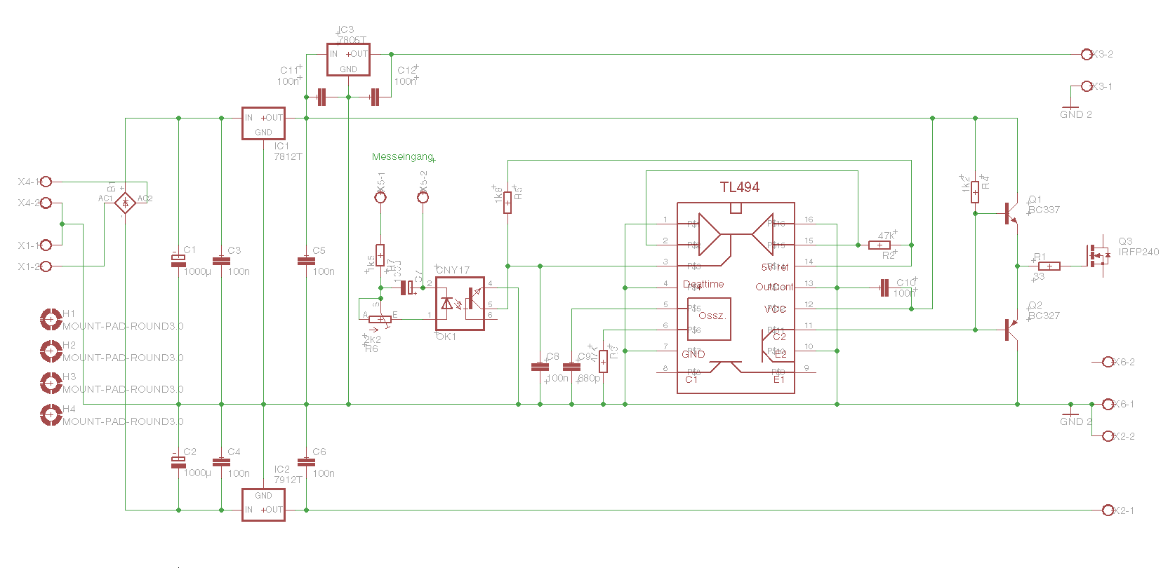

Ok, kleines Update vom Schaltplan mit den Reglern MOD-4
wenn keiner Einwände hat, mache ich mich an's routen
Gruß Michael
Falsches File, hier noch mal das PDF

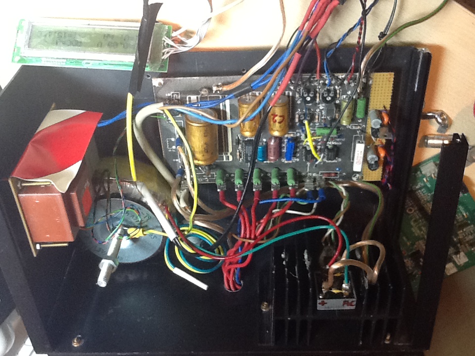

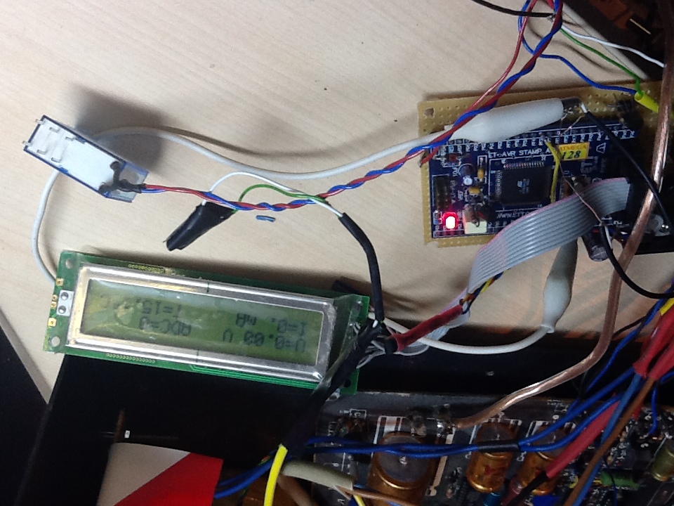

Welch ein Zufall,
Habe dieses Netzteil vor gut 25 Jahren gebaut und es tut seit dem robust
und verlässlich seinen Dienst. Das Konzept und die Umsetzung reicht
definitiv in den semiprofessionellen Bereich.
Vor einigen Wochen bin ich angefangen es zu "pimpen" und habe über einen
AVR mit LCD eine Strom/Spannungs und Leistungsmessung eingebaut, nebst
Temperaturüberwachung und automatischer Umschaltung im Primärbereich auf
U/2 .
Gesteuert vom Controller mit Umschaltung über Relais.
Der Code ist trivial.., hab's mit Bascom gemacht.

von Elektor (Gast)
Ich hatte damals und noch ohne Brille den Bestückungsplan einfach von
oben auf eine Lochrasterplatine geklebt und fertig.
Habe mir nun bei Pollin für wenige€ einen Ringkerntrafo mit  Abgriff auf
U/2 ( ca. 15 Volt ) gekauft. Da habe ich noch Flugs etwa 30 Windungen
Lackdraht draufgewickelt. Sicherung nicht vergessen, sonst Feuer bei
Kurzschluss !!!!!
Die dienen für die Versorgung des AVR ( atmega128 flog hier nochrum)
über einen konventionellen 7805.
Für die Adc referenzspannung fand ich auf einer alten  Flohmarktplatine
eine 1,2 Volt Bandgap Referenz. Lm 35 (über ADC) natürlich als Sample
erworben  für dieTemperaturüberwachung und ein Relais 2xum für die
Umschaltung der Eingangsspannung, gesteuert vom Controller.
LCD ins Gehäuse geklebt, Spannungsteiler für ADC und ......fertig.
Liegt alsTrümmerhaufen auf dem Tisch, funktioniert aber excellent !
Mein Netzteil hat 5 3055 auf einem (unterdimensioniertem) Kühlkörper.
3 Ampere Dauerstrom völlig problemlos, bei 5 A bleibt der Kaffee warm
Mit der Umschaltung kein Problem !

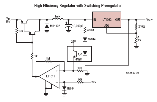

von Harald W. (wilhelms)
>> Bei dem Trafo wäre aber bei 3A absolut Schluss!
> Deshalb habe ich auch geschrieben, dass ich max. 3A ziehen werde. Das
> mit dem Temperatursensor ist aber vielleicht doch eine ganz gute Idee,
> ich werde einen mit einbauen, Danke!
Noch mal zur Ergänzung:
http://reocities.com/SiliconValley/2926/txt/dcdc.html
Gruss
Harald

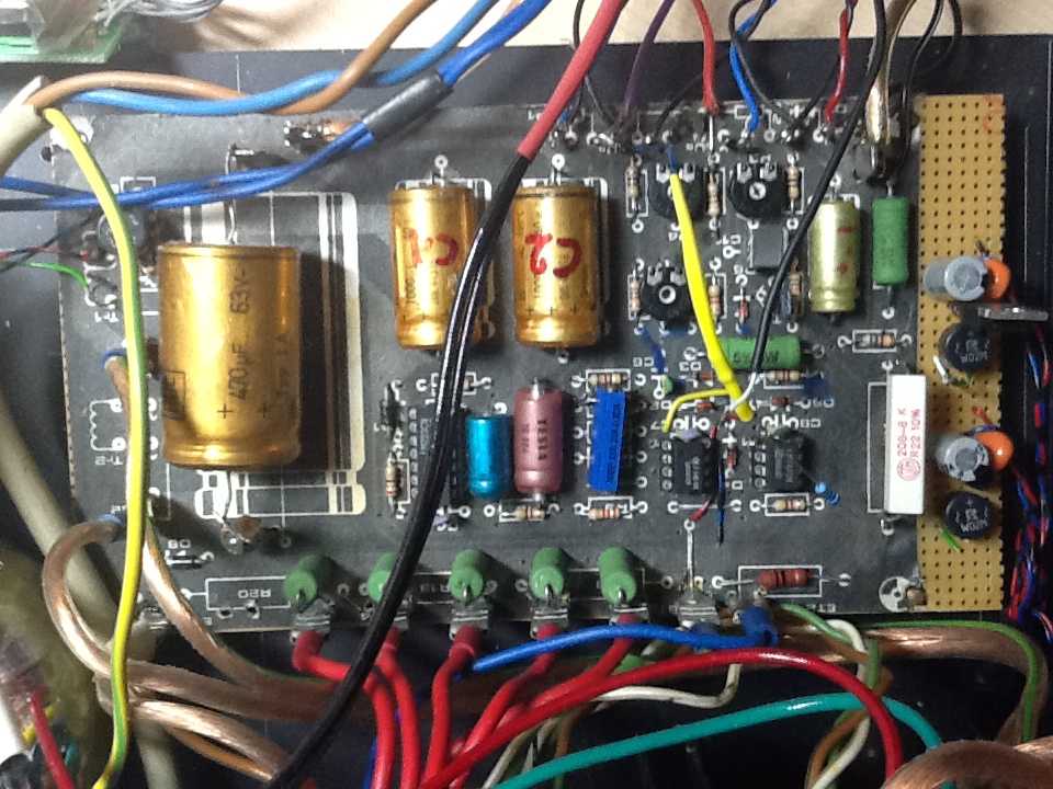

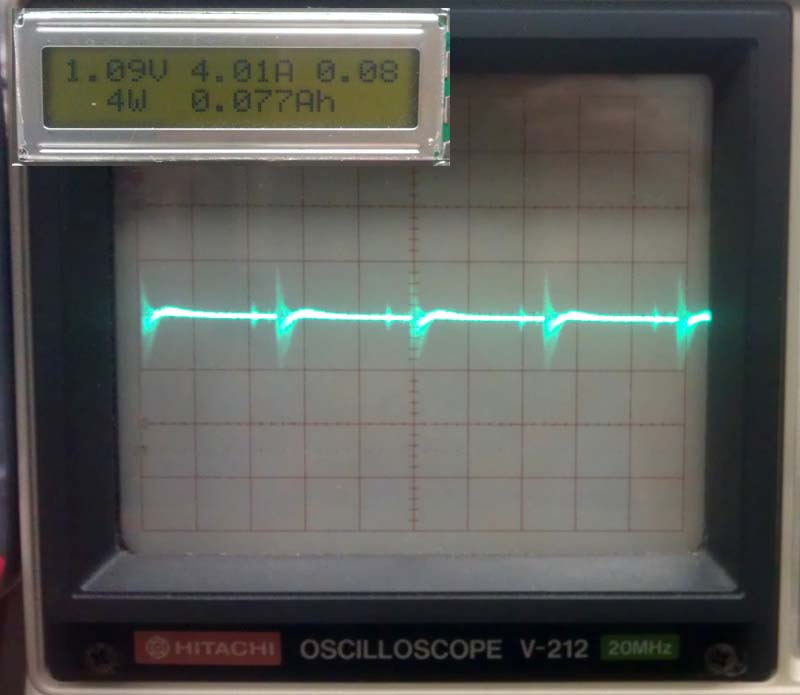

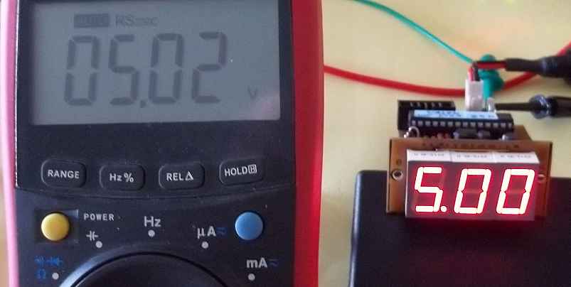

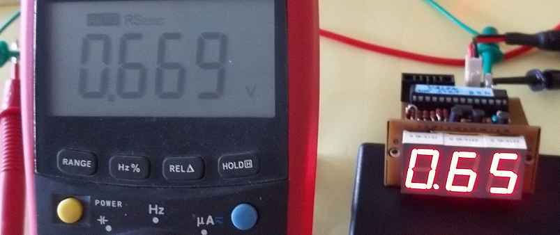

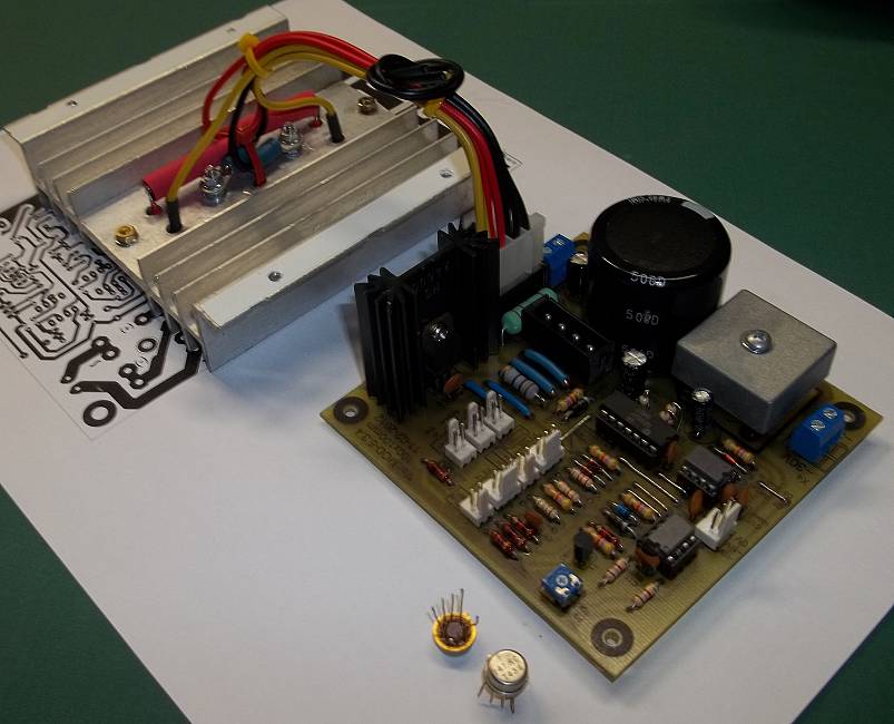

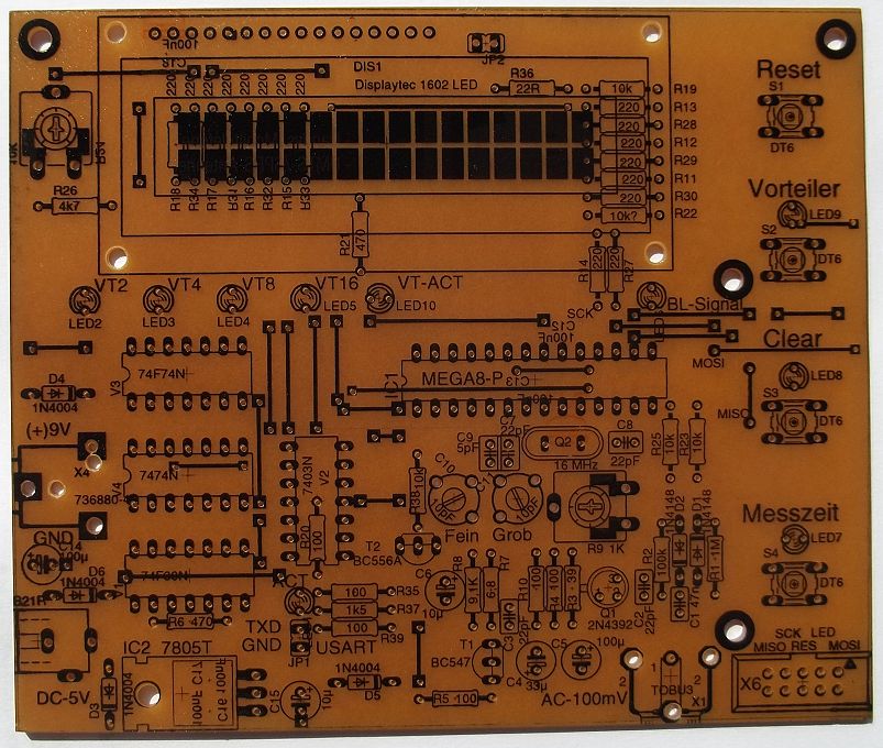

Hier mal ein paar Fotos für die V-A-Anzeige mit ATmega8 und Autorange
bis 30V. Zum Vergleich ein DVM daneben.
Das letzte Foto zeigt den eingebauten Zustand in einem ehemaligen PC-SNT
Sind ein wenig unscharf, war eben mal so auf die Schnelle... :-(
Gruß Michael

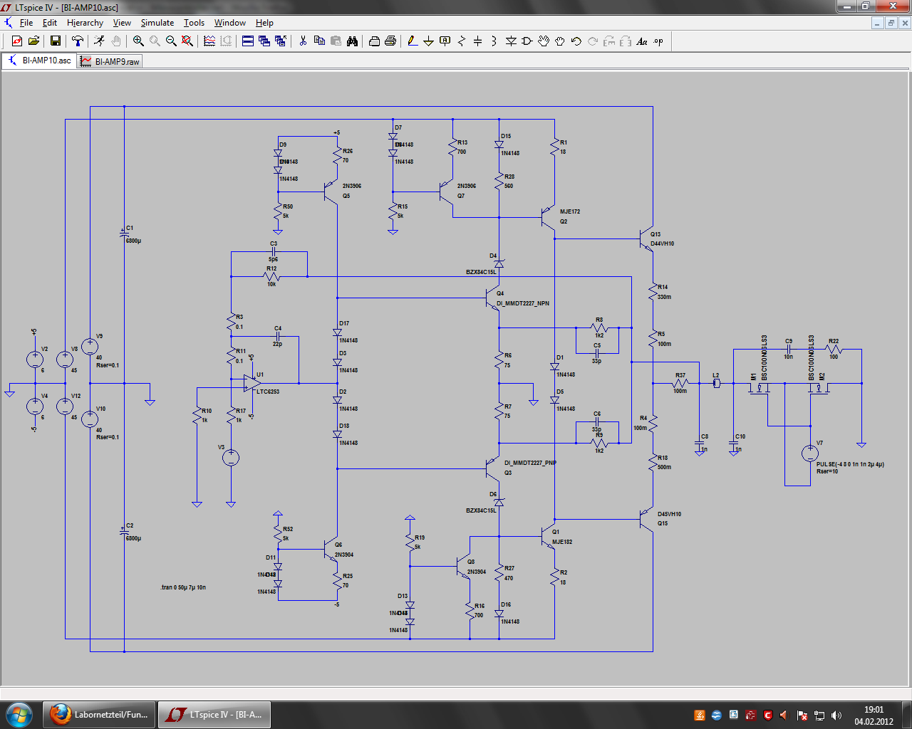

von Sebastian W. (maus23)
hi all,
ich entwickle auch gerade ein änliches netzteil.
und einen Funktionsgenerator (separat)
Meine Schaltung ist im Prinziep gleich, ausser das es ein
Bi-direktionales model ist (Universalverstärker/Quelle/Last...)
Habe bisher nur in LTSPICE mit heruntergeladenen Modellen simuliert.
Das ding kann +/- 36Vp 5A bei mit 1MHz ca 1%Thd
zurück zu euch, Regelgeschwindigkeit, pimp my Powersupply
Ich würde vielleicht eine "komplementär Darlingtonschaltung" verwenden.
naja, vielleicht auch unwichtig, aber,
nimm andere OP´s und Transistoren, die 741 und 3055 sind uhralt und
langsam
wenn du dir schon die Mühe machst, kann der Transistor auch 2€ kosten.
z.B. D44VH10 und MJE182 als treiber, und OP, hm warum nich n LT1818
currentfeedback? oder änliche, in meinem Netzteil (schaltung fast
identisch) sin anstelle der OP´s Komperatoren eingebaut (Fragt mich
nicht!)
und den Strom mess ich ebenfalls über CFA´s als instrumentation
Verstärker.
kann euch meine Schaltung schicken (nur bei interresse)
(müsste sie noch zurecht schnipfeln)
des Weiteren sind bei mir alle Sollwerte (V und C) 0 - 5 V auf masse
bezogen. dann kann man das kratzen des potis mit Kondensator filtern,
oder gleich einen DAC und Incrementagebenr nehmen.
PS: Sicherung muss hinter den hauptschalter! Immer!
Mit sicherungen nicht spaarsam sein! Was ich schon alles abgefackelt
habe....
sorry 4 rechtschreibfehler
Vertragt euch... ;-)

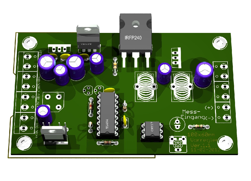

Ich stelle mal die MOD-4 mit Trafo, Stabilisierung und BD241 inkl.
Kühlblech ein.
Mit den Drahtbrücken zur Endstufe bin ich noch nicht so glücklich,
vielleicht hat da noch Jemand eine andere Idee?
Anbei noch eine MOD-5 ohne Hilfstrafo, falls die Wicklungen am
Haupttrafo vorhanden sind.
Die Platinengröße bleibt bei 140 x 100mm, passt also in einen
SNT-Gehäuse.
Sollten die Layouts in Ordnung gehen, stelle ich gerne die Eagl-Files
zur Verfügung!
Gruß Michael
Hallo Sebastian!
Willkommen in der Runde ;-)
Wie schön, dass Du gerade mit Ähnlichem beschäftigt bist! Mich würden
die Pläne durchaus interessieren, wäre nett, wenn Du sie mal hochladen
könntest.
@Michael:
Das sieht ja hervorragend aus, schön angeordnet, besonders der
Tranisistor! Von so einer Professionalität kann ich nur träumen...
Bei den Drahtbrücken unten rechts hast Du Dir sicher etwas gedacht,
oder?
Aber kein Problem, dann kommen eben noch ein paar Drahtbrücken mit auf
die Bestellliste ;-) (isoliert!!)
Du kannst die Eagle-Files ja mal hochladen!
Hier noch mal die Top Ansicht beider Platinen MOD-4
, MOD5.
> langsam
Wohl war, es wird immer moderner, schneller, höher und weiter gehen u.
geben!
Das wäre nicht das Problem, ich schaue mir später mal die Datenblätter
an. Trotzdem danke für deinen Kommentar und zeig mal, was du da hast.
Hallo Fritz,
schön, das es dir gefällt! :-)
Ich möchte noch ein paar Kommentare abwarten, danach gibt's das FINALE,
versprochen!
Das ist jetzt keine Willkür von mir!
Es geht mir darum, das wenn da noch Fehler sein sollten, diese erst
ausgemerzt werden müssen bevor hier noch Jemand abraucht.
Gruß Michael
EDIT: Wenn Jemand Eagle 3D installiert hat, würde ich das mit dem Layout
gerne mal sehen, wie das kommt
@Fritz
> oder?
ja leider schnürts mir sonst die GND ab, das ist ärgerlich!
Du hast vollkommen recht! In der letzten PDF, die Du gepostet hast, war
R10 noch enthalten. Ich habe ihn in der TOP-Ansicht nicht mehr gesehen,
aber Du hast wohl die bessere Übersicht - R10 ist nämlich überflüssig
(es sei denn er hat 0 Ohm, mann könnte ihn also durch eine Drahtbrücke
ersetzen).
Geht klar!
...nicht mann, sondern man...
Und schon der Nächste Fehler: Ground am Wechselspannungeingang vom
Rectifier beseitigt!
UPDATE, bevor der Ulrich das sieht... ;-)
anbei der Schaltplan meines Bipolaren netzteils.
Die Strombegrenzung für positive und negative seite kann man an den
Basen von Q3 und Q4 dranhängen. Sieht vielleicht aus wie n Verstärker,
ist auch einer. Nur halt DC - 1MHz.
Ist noch nich ausgereift, noch nicht erprobt. und hat momentan noch üble
Verluste. (ruhestrom 500mA?)
Das Fronpanel hab ich schon fertig, und Programmiert. lief auf anhieb.
hat 4x4 7-segment einen ATmega88 und 16 LEDs 16 Buttons (mit interupts)
und einen Incrementalpoti. Und Uart, I²C und SPI für die verbindung mit
dem rest. ...hätt ich sogar in eagle
zum Thema höher schneller weiter:
ich konnte mit meinen 50MHz (transitfrequenz) Transistoren gerade mal
2MHz grenzfrequenz (-3dB) erreichen. der BD 243 liegt neben mir auf dem
Schreibtisch und kann 1MHz? oder 3? (Transitfrequenz).
Ein scnelleres Netzteil brauch weniger R-C snubber am Ausgang und
reagiert schneller auf Lastwechsel und Strombegrenzung und du müsstest
NUR passende Transistoren und einen OP raussuchen.
zumindest würde ich mich vergewissern, das der 741 eine übliche
pinnbelegung hat, dann kannst du ihn einfach tauschen.
ein Sockel einlöten?
den Impulsstrom durch die Gleichrichter mit Drosseln drosseln?

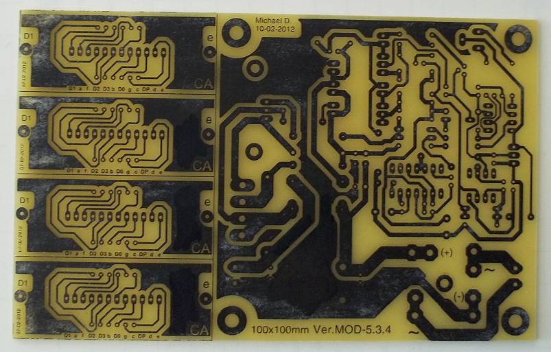

Ok, es ist soweit!
Habe noch mal ERC durchlaufen lassen!
Ich stelle jetzt das Finale Layout zur Verfügung.
Labornetzteil-Mod-4 ist die Version mit Hilfsspannungstrafo 2x12V auf
der Platine.
Labornetzteil-Mod-5 ist eine Version ohne Trafo.
Dafür gab es mehr Platz für den Treibertransistor mit Kühlkörper.
Verschiedene Bauformen sind beigefügt, sowie optional Molex Pinheader 2
Pol, 3 Pol, 2,54mm Raster mit Verpolungsschutz für die Potis, Sense
u.s.w...
2x12V stabilisiert nach aussen geführt für die Versorgung von evtl.
Anzeigeinstrumente, Kontroll-Led's u.s.w.
Ich wünsche viel Spass damit und wünsche frohes Basteln. :-)
Gruß Michael
von Ulrich (Gast)
Ist auch oben schon mal erwähnt worden: So etwas wie ein Antiwindup für
den Spannungsregler wäre ggf. nicht schlecht. Man muss es ja nicht
gleich bestücken, aber es ist einfacher wenn man es gleich in der
Platine vorsieht. Eine einfache Version wäre so etwas wie eine Diode und
Zenerdiode in Reihe, parallel zu C7, um die Spannung im Kondensator in
die eine Richtung auf etwa 3 V zu begrenzen (den passenden Wert müsste
man noch bestimmen). Alternativ auch ein Trimmer zum einstellen, als
Spannungsteiler am Ausgang des OPs, und dann nur 1 oder 2 Dioden zum (-)
Eingang.
Die Werte für C7 und C11 kommen mir auch relativ klein vor für so
langsame Transistoren wie 2N3055 am Ausgang - da wäre ich mir nicht
sicher das das stabil wird, vor allem wenn man dann noch einen
schnelleren/anderen OP nimmt.
Der Vollständigkeithalber hänge ich noch die Original-Platine an.
Ich wollte mal wissen, wie groß das Original ist.
1. PDF Bitmap mit originaler Grösse. Das Teil ist ein Kuchenblech mit
den Maßen: 102 x 170mm !
Die 2.PDF ist ebenfalls im originalen Format allerdings Vektorisiert.
Da die Vorlage miserabel ist, ist die Qualität nicht besonders.
Wer möchte, kann diese mit einem CAD-Programm bearbeiten und verwenden.
Gruß Michael
Natürlich übersehen!!! :-(
> Eingang.
Könntest du das mal im Schaltplan einzeichnen, möchte mir das mal
ansehen?
So wie ich das sehe, sollen C7, C11 nur die Schwingneigung der beiden
OP's unterdrücken, grössere Werte wären da eher von Nachteil.
Gruß Michael
Mit C7, C11 und jweils den 4k7 Widerstand wird jeweils ein
Integral-Regler gebaut. Weil nur der OPV (PT1-Verhalten) alleine zu hohe
Verstärkung hat.
Hier kommen die Bilder! Die Qualität lässt zu wünschen übrig, und viele
Bauteile sind in der 3D-Library nicht enthalten, aber man hat einen
groben Eindruck. Mir gefällt es ausgesprochen gut. Natürlich lassen sich
die ganzen Pinheader noch variieren, das soll ja auch so sein.
Das werde ich jetzt auf jeden Fall haben, vielen Dank für Deine Mühe,
ich weiß sie zu schätzen!!!
Ich halte Euch weiter auf dem Laufenden, hoffentlich können bald ein
paar Fotos folgen.

An die Sicherungsexperten:
Nach dem 600mA Trafo eine 700mA mittelträge Sicherung?
Sind totschick, aber sehr klein, geht die Auflösung nicht höher?
Apropos Pinheader. Deine Pads machen mir wirklich das Leben schwer, die
sind nicht im 2,54er Raster-Abstand zu bringen, das wird zu eng! Es ist
unbedingt zu empfehlen, die gegen die Molex auszutauschen, sonst passt
das später nicht!!!
Ich bin dabei, das Layout entsprechend anzupassen.
Ansonsten bin ich noch auf die Idee mit einem evtl. variablen
Offsetabgleich für IC3 gekommen, C19 10nF am BD241 ergänzt, Update
folgt.
Mit der "Windup" Geschichte, bin ich mir noch nicht so einig geworden,
da könnte ich etwas Unterstützung gebrauchen!!! Es wäre nett, wenn sich
dem Jemand annehmen würde.
Leider kann ich mich nicht vierteilen und ich bin noch mit den
Korrekturen beschäftigt.
BtW. R17 und der Rectifier braucht noch etwas Zuneigung bezüglich
GND-Verbindung. Eagle zickt da etwas rum, also bitte beachten!!!
Das hoffe ich doch! ich darf hier garnicht sagen, wieviel Zeit da jetzt
drauf gegangen ist, macht mir aber trotzdem Spass.
Gruß Michael
Hier das Update MOD5.1
Einiges aufgeräumt, alle Pads mit den Molex 2,54mm getauscht und glotzen
alle in eine Richtung.
Wo denn, Primär oder Sekundär?
Gruß Michael
von Jörn P. (jonnyp)
Hab grad mal mit eagle in deine 5.1 Version geschaut. Es wird mal Zeit,
das du den Pin7 (V-) des 723 anschließt, ohne den geht nix ;-)
Es macht auch keinen Sinn, die angemeckerten 28 Fehler zu billigen. Die
solltest du mal ganz explizid abarbeiten, denn sonst kann das layout in
die Hose gehen. Wäre schade um die schöne Arbeit.
Du meine Güte, irgendwie muß der weg geflogen sein!
Vielen Dank Jörn, für den Hinweis, das hätte ja was gegeben...
Gruß Michael
R17 ist mir auch schon aufgefallen. Ist ziemlich komisch, da im
Schaltplan alles stimmt...
Offset Abgleich ist ein gute Idee!
Sekundär.
Als ich am Anfang angedündigt habe, das Layout noch etwas aufzuräumen
und die Lötpads besser anzuordnen, hätte ich mit so einem genialen
Layout nicht gerechnet. Molex Buchsen werde selbsverständlich verwendet
(allein schon, um diese Ordnung nicht wieder zu zerstören ;-)
Jörn Paschedag:
> Es wird mal Zeit,
> das du den Pin7 (V-) des 723 anschließt.
Sorry, hab' ich übersehen... Pin 7 muss an GND
Wenn es wirklich so viele sein sollten, wäre das ganz schön traurig. Da
es aber wohl nicht so viele sind, könntest Du eventuell die Fehler
angeben?
Im Anhang die Bilder in höherer Auflösung!
Öööm Jein. Ich hab jetzt dran rumgewurschtelt und häng die Files hier
rein als 5.1 nW (nur Warnungen ;-) ) Gib den Netzen doch einfach Namen,
du kannst sie dann einfach labeln (das net symbol mit dem abc). Der
BD143 ist jetzt stehend, der Pin7 723 müßte ok sein, mußt du selbst
checken. Du weißt schon, das du einen Kondi und eine Brücke unter dem
4700µ begraben hattest?
Hätt ich fast vergessen: Ein Polygon um den ganzen Kram zu zeichnen und
dann den gnd berechnen zu lassen ist zwar bequem, aber einer der meist
gemachten Fehler. Gerade bei Versorgungsspannungen würdest du die
Leiterbahnbreite dem Zufall überlassen. Deshalb sieh zu, das das was
Schmackes (relativ) braucht auch die nötige Bahnbreite bekommt.
Ich hätt übrinx die Hilfsenergie auf ein 2tes .sch gezeichnet ;-)
@Fritz
> angeben?
Es sind keine schlimmen Meldungen, nur Warnungen! Wie Jörn schon sagte,
du hattest zum größten Teil die Netze nicht benannt, daher das Gepöpel
von ECR. Den Schuh mit Pin7 kann ich mir auch anziehen, hatte den glatt
übersehen. Ansonsten wird über nicht angeschlossene Bauteile(optionale
1N4001, Stecker...) und überlappende Pats gepöpelt! Ich hätte das noch
alles korrigieren können, hatte ich jetzt vernachlässigt und werde es
nächstes mal abarbeiten. ;-)
@Jörn
Stimmt, sagte ja schon, das ich damit nicht so zufrieden bin. Ich wollte
mit der Hauptleitung nicht so scharfe Kuven gehen, da hatte ich den
kürzesten Weg genommen...
Ich hatte mir sowiso überlegt, die Hilfsspannung auf eine separate
Platine zu bringen und diese dann quasi als "Sandwich" oben drauf zu
verfrachten.
Das würde noch mal 40mm einsparen d.h. 100x100mm wäre dann das
Mainboard.
Die Boards könnten dann bequem im Gehäuse H:70xB:150xL:140mm unter
gebracht werden, war so mein Gedanke.
Zum Offset:
Das 10k Poti wird für den Abgleich im Datenblatt des 741 angegeben.
Die 2 x 1k5 (R10, R13)könnten auch 1k8 sein, müsste man mal testen, wie
das am besten passt
Gruß Michael
Die Offset Widerstände für den 741 sind völlig unkritisch. Größere Rs
machen die Einstellung "weicher". Dabei ist mir noch ein Fehler
aufgefallen:
SHOW mal das Netz mit dem Abgriff des Trimmers für den Offset. Dort
steht
N$x, aber nicht -12V! Es sollte also eine Verbindung von Pin 4 741 ans
Poti geben, is aber nich :-( Du machst einen Fehler, denn dein
verwendetes Solpad macht noch keine Verbindung, wenn du 4711 dran
schreibst. Du must ein Supply Symbol verwenden, das du z.B. in der
supply1.lbr findest. Vor allen Dingen knüpft eagle diese Verbindungen
automatisch zusammen, wie du mit SHOW einfach feststellen kannst.
Für symmetrische Versorgung ist für mich die gemeinsame Leitung 0V wie
du es auch bezeichnet hast, also solltest du auch ein 0V Symbol
dranhängen, am besten aus der supply2.lbr, das ist nicht so leicht zu
verwechseln mit gnd.
Das die 0V auch gleichzeitig der +Sense ist, ist bei dieser
Schaltungsart normal, must dich halt auf einen Namen festlegen ;-)
Nicht ganz: Die Pin7 war auch dabei, sonst wäre es mir auch nicht
aufgefallen.
von Johann Gerner (Gast)
Hallo Leute,
dass was ihr da auf die Beine Stellt ist ein tolles Projekt.
Bevor ich jedoch meinen Vorschlag unterbreite möchte ich folgende Infos
los werden:
1. In sehr vielen Foren (nicht nur hier) wird permanent kritisiert wie
altmodisch, unmodern usw. das oben gezeigte Design sei. Jedoch ist kein
einziger Vorschlag zu finden der für Hobbyelektroniker realisierbar ist
und einen "modernen" Ansatz hat.
2. Ich habe zwischenzeitlich 6 Labornetzteilschaltungen aufgebaut und
getestet. Lösungen mit LM317 (und den Schwergewichten von LT), Lösungen
mit FET-Transistoren usw. Die einzig wirklich gut funktionierende
Schaltung ist die alte Elektor-Schaltung die ihr auch benutzt. Sie ist
hinreichend stabil, sehr leicht auf höhere Ströme skalierbar, für
Fehlersuche gut dokumentiert und relativ leicht zu verstehen. Fazit: Für
den Selbstbau - perfekt.
3. Rentiert sich ein Labornetzteilbau? Wenn ich diese Frage höre,
verstehe ich die Schreiber nicht. Ein Hobby soll Spaß machen und nicht
all zu viel Geld verschlingen. Und... ganz Wichtig... man will verstehen
was man tut.
Ein gekauftes 60€ Netzteil mag schön funktionieren aber wenns mal kracht
ists mit der Reparatur schnell Schluss.
So nun aber zu meinem eigentlichen Anliegen.

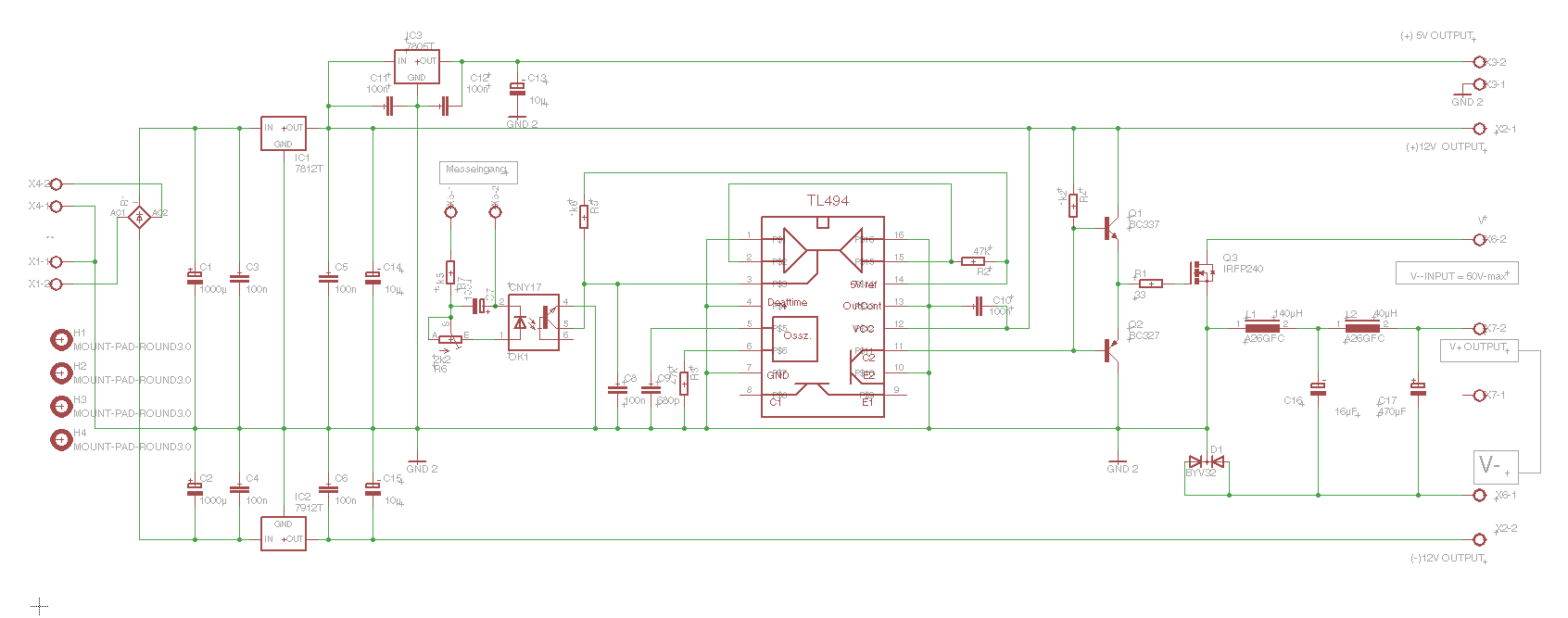

Fast alle meine Labornetzteillösungen kranken an den hohen
Verlustleistungen an den Transistoren. Mit allen bekannten Folgen.

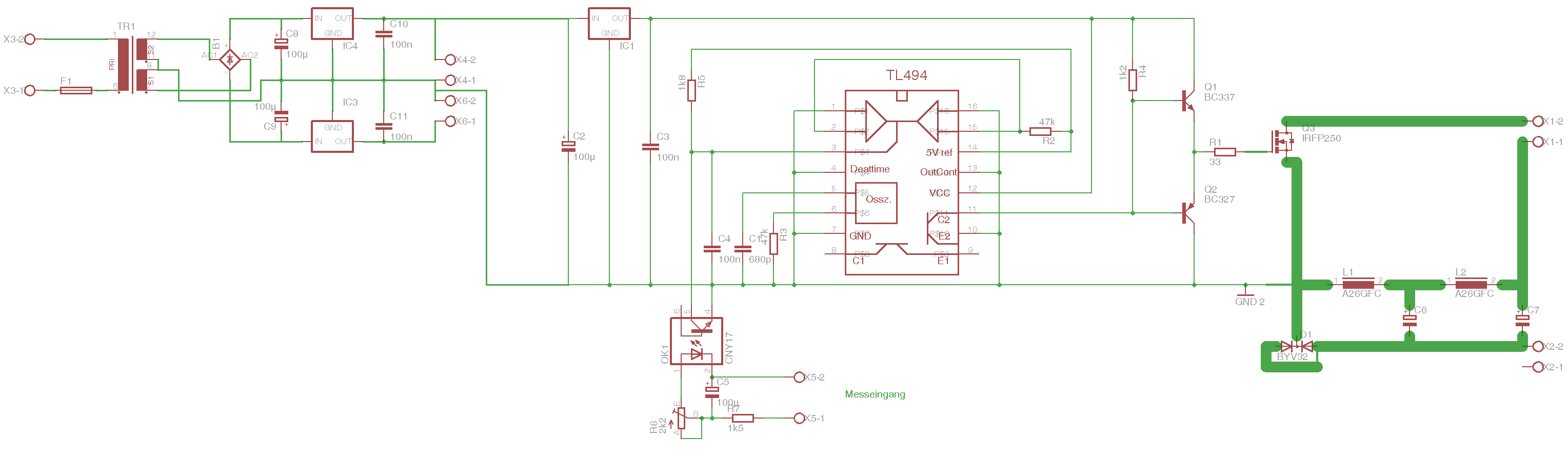

Lediglich folgende Lösung: http://stegem.de/Elektronik/Vorregler/
hat bei mir gut funktioniert.

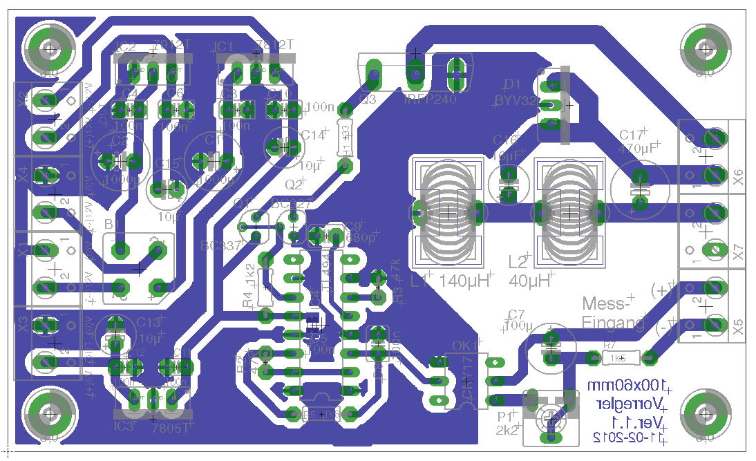

Hat jemand Lust so was auf die Platine drauf zu Zaubern?
Die "Reglerplatine von "stegem" ist übrigens mit eurer Lösung fast
identisch.
Schöne Grüße
Hans
...fast hätte ich es vergessen: Vorregelung abschaltbar für Anwendungen
mit wenig Strom aber dafür sauber ohne Rippel und HF-Verschmutzung.
Schöne Grüße
Hans
Hallo Johann,
du hast hier noch gefehlt, willkommen in der Analogrunde und vielen Dank
für das positive Feedback!!! ;-)
Ich stimme dir in allen Punkten zu.
Mit dem Vorregler, der schon die ganze Zeit in meinem Kopf kreisst,
gerade wegen der Ökonomie, ist in der heutigen Zeit eigendlich ein MUSS!
Mal schauen ob ich im laufe der Woche dazu komme, das zu realisieren.
Unterstützung von eurer Seite wäre schick!
Und noch mehr ein Grund für mich, die Hilfsspannung inkl. Vorregler auf
eine extra Platine auszulagern!
Dann mal ran ans Werk, das wird hier noch richtig gut.
(und da freut sich bestimmt auch der Fritz)
@Jörn
Ich stimme deiner Kritik zu und werde das mal bei Gelegenheit abändern,
danke für die Hinweise.
Bei deinem Layout, hast die Brücke unter dem 4700µF nach oben gesetzt,
jetzt ist der GND zum Ausgang hin, ein Flaschenhals.
Im Moment, fällt mir auch nicht ein, wie man das am besten händelt.
Einzige Möglichkeit wäre, die Anschlüsse vom Treibertransistor mit mit
Brücken zu versorgen, vielleicht sieht noch Jemand eine andere Lösung?
Vielleicht sehe ich den Wald vor lauter Bäumen nicht? ;-)
Gruß Michael
Nun, als obsolet oder unmodern würde ich ein Netzteil bezeichnen,
welches mit Einzeltransistoren oder Z-Dioden als Referenz arbeitet.
Das trifft aber auf obige Schaltung nicht zu. Die OPVs in einem
Netzteil werden normalerweise nicht so "gefordert" das es nicht
auch eigentlich veraltete Typen tun. Was die Endtransistoren
angeht sind aber schon regelmässig Vorschläge über Typen mit
geringem Wärmewiderstand und grösserem SOA Bereich gekommen.
Naja, gerade hier im Forum gab es schon alternative Vorschläge,
die aber auch nicht sooo viel moderner sind. :-)
> was man tut.
Nun, wenn der Selbstbau deutlich teurer als ein Fertiggerät wird,
sollte man schon noch den Sinn überlegen. Eine Rolle dabei spielt
natürlich auch, wie gross die eigene "Kiste" ist.
Das muss nicht sein. Ich habe vor kurzen ein Sako SK1731 gekauft.
Der Schaltplan ist bekannt und übersichtlich. Da macht eine Repa-
ratur keine grossen Probleme. Nach dem Umbau auf Wendelpotis ist
es jetzt noch besser. :-)
Man sollte sich vorher überlegen, ob ein solcher Vorregler
sinnvoll ist. Wenn man Anwendungen mit grösseren Lastsprüngen
hat, gibts Probleme. Ich denke, eine wesentlich einfachere
1:2 Umschaltung reicht meist aus. Man muss dann eben etwas mehr
Geld in einen etwas grösseren Kühlkörper investieren.
Ich denke, sowas ist auf einer Extraplatine besser untergebracht.
Dann kann derjenige ders braucht, es nehmen und derjenige, ders
nicht braucht lässt es weg oder baut eine 1:2 Umschaltung.
Letztere ist einfach genug, um sie auf einer Lochraster-Platine
aufzubauen.
Gruss
Harald
Ich finde es sehr schön, dass der gute stegem den Schaltplan und das
Layout bereitstellt. Man könnte es als extra Platine ja optional ins
Gerät mit einbauen. Ich persönlich werde nicht ganz so hohe Ströme
ziehen, mir geht es eher darum:

ArnoR schrieb:
> Aus meiner Sicht ist die dynamische Stabilität die wichtigste
> Eigenschaft. Ein Labornetzteil muss bei jeder beliebigen Last stabil
> sein, darf bei Lastsprüngen nicht überschwingen und sollte möglichst gar
> keine Ausgangskapazität enthalten, um Lasten mit steiler Kennlinie (z.B
> Dioden) beim anklemmen nicht zu zerschießen. Genau diese Forderung
> erfüllen die hier gezeigten Schaltungen nicht.
Da magst Du recht haben, dennoch sehe ich das nicht ganz so eng. Genauso
wenig würde mich der "HF Mist" stören. Das Netzgerät, das ich mit dem
LM2576 gebaut habe, ist so schwingungsarm, dass es für den Hobby (!)
Betrieb allemal reicht.
@elektor, ein Fan davon? Ansonsten, ein Name wäre schön ;-)
> Davon kann wohl jeder ein Liedchen singen ?!
Jawoll, dafür gibt es aber diverse Filterfunktionen für drinnen und nach
draussen.
@Fritz
Ich habe den auch im Betrieb, die Herstellung war zwar eine mords
Prozedur, obwohl da ja garnicht viel drauf ist.
Der Harald Wilhelms u. Andrew Tayler haben mir gezeigt, wo es lang geht!
Bis jetzt hat das Teil sehr gute Dienste geleistet und wird dabei nicht
mal richtig warm, egal, wie ich den belaste.
> Deswegen verwende ich auch 5 Leistungstransistoren (3 würden's auch
> locker tun). Würde man den Vorregler extern dazuschalten, Das ist ja der Trick
an der Sache!!! Mit dem Vorregler, der ja immer mit 4-5V vorher hoppelt, würdest
teoretisch u. praktisch, nur 2x 2N3055(bei 3A) benötigen, da die Verlustleistung
fast immer gleich bleibt!
> so würden
> eventuell auch seine Spannungsregler noch Platz auf dem Kühlkörper
> finden (zumindest der 7812 hätte es nötig).
Nein, die werden dabei nicht benötigt. Wir haben doch schon alles da.
Die Steuerschaltung braucht so wenig Energie, das sie mit dem
vorhandenen Hilfs-Netzteil locker versorgt werden kann.
Die Messinstrumente werden über einen 5V Regler ebenfalls Versorgt.
Gruß Michael
Achso, Du willst den Vorregler an den Hilfstrafo anschließen? Dann ist
doch aber der Sinn der Sache nicht ganz erfasst, da der Vorregler doch
ermöglichen soll, auch bei niedrigen Spannungen hohe Ströme ziehen zu
können. Es sei denn, ich dimensioniere den Hilfstrafo noch größer...

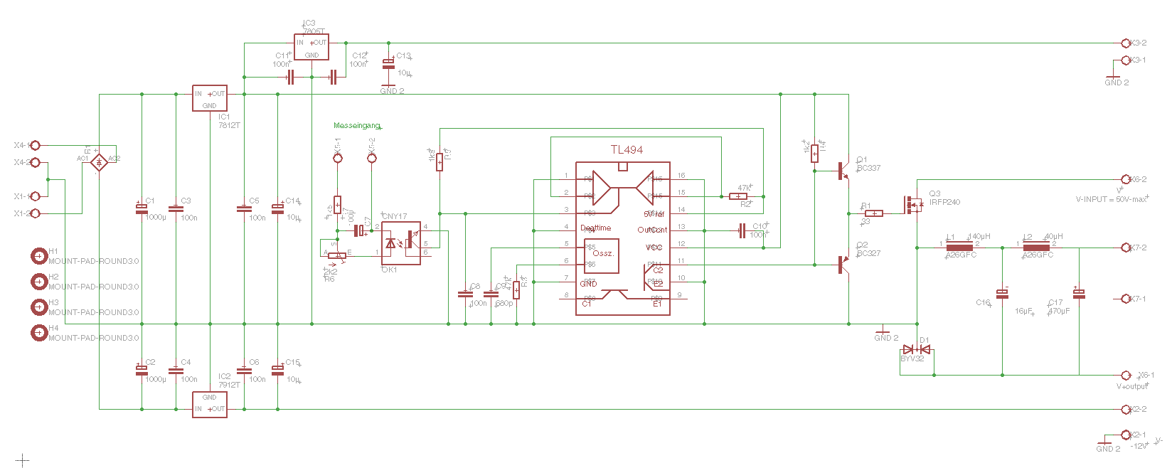

Selbstverständlich! Die Schaltung will ja versorgt sein. ;-)
> Dann ist
Nein!
Die Vorregler-Steuerung hat mit der Sense-Steuerung nichts zutun!
Der Messeingang wird über einen Fototransistor eingelesen.
Der PWM-Ausgang des TL494 geht über die Verstärkerschaltung (Q1, Q2)
und steuert dann dementsprechend den MosFet an, der ja zwischen dem
Siebelko 4700µF und dem Endtransistor in der Plusleitung liegt.
Das passt schon. ;-)
Gruß Michael

von Elektor (Gast)
Hier mal ein paar Bilder von meinem gepimpten 25 Jahre alten Drahtverhau
wo das schon alles funktioniert:
LM35, LCD, Strom Spannung, Umschaltung Primärspannung (Relays) mit
Hysterese, etc....
Externe Bandgap 1.235 Volt
ATMEGA 128, war gerad noch übrig ;-)
Jasmin
von Elektor (Gast)
Hallo Johann,
schau mal bitte hier:
Beitrag "Re: Labornetzteil/Funktionsgenerator"
Das war mal ursprünglich ein Multimeter mit ATmega8 und 4Digit.
Ich hatte es mal abgespeckt auf ATmega48, 3Digit und nur
Spannungsanzeige mit Autorange. Den Rest hatte ich soweit im Code
auskommentiert, ohne was kaputt zu machen! :-)
Wie die Fotos zeigen, ist es wohl brauchbar für unser Vorhaben.
Vielleicht schickst du mir mal eine Mail, dann würde ich dir den Code,
Schalplan u. Layout zukommen lassen. Du hättest dann viel Arbeit
gespart.
Wenn du dann noch die Strommessung(Code) ergänzen könntest, wäre das
schön.
Meine Idee wäre noch 4Digit mit gemeinsamer Anode(12Pins) um jeweils die
letzte Stelle als "U"(Spannung) und "A"(Ampere) anzeigen zu lassen, was
hälst du davon?
Gruß Michael
EDIT: Das nächste Layout(Ver.MOD-5.3) für das Mainboard ohne
Hilfsspannungteil ist bald fertig gestellt. Die Platine misst nur noch
100x100mm.
Den Rest mit Vorregler und Hilfnetzteil lohnt sich jetzt auf eine
separate Platine zu bauen um diese dann quasi als Huckepack-aufzusetzen.
Gruß Michael
@Jasmin ...na also, geht doch!
Respekt! Hast schick hinbekommen und für 25 Jahre schaut's noch gut aus.
Die ollen Axial-Elkos kenne ich auch noch. ;-)
Der ATmega ist da wohl etwas oversized, oder?
Gruß Michael

Hier noch mal die Top-Ansicht.
Den BD243 habe ich jetzt mal hingestellt!
Wenn Jemand noch was auffällt dann her damit.
Gruß Michael
Vorregler macht nur Sinn wenn er nach dem dicken Glättungelko sitzt.
Nach dem Vorregler muss der Elko so klein wie nur irgendwie möglich
sein.
Sieht schon recht hüsch aus, wenn noch die Pads der Bauteile einheitlich
sind hat es schon mind Bausatzqualität ;-).
Wenn es dann noch auf 100x80 passt dann können auch die Leute mit dem
freien Eagle selber dran weitermachen....

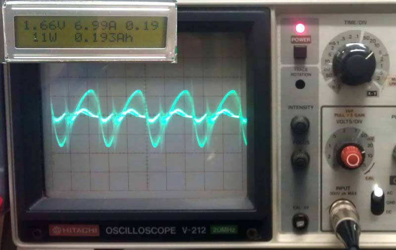

470µ also Glättungselko ist das nicht etwas wenig? Hast Du mal ein Oszi
an den Ausgang bei Max Spannung und Max Strom gehalten?
Grüße
von Elektor (Gast)
Gut aufgepasst, aber da liegt im zusammengebauten Zustand noch ein
10.000 parallel drüber.

Welche Pads meinst du?
von Elektor (Gast)
Ja, Pads vereinheitlichen wäre Super !
Für den Längswiderstand noch die Möglichkeit diese Messwiderstände von
dieser Dingshütte einlöten zu können ?!
Dann werfe ich meine alte Platine weg ;-)...
Die von den Bauteilen! Der 741er hat rel. kleine runde der 723er die
"long" Version. Auch die Dioden haben tw. long und die Widerstände die
okagonalen. oder runde. Wenn diese einheitlich sind dann sieht das
optisch nochmals eine Liga professioneller aus! Etwas größere Pads sind
beim selberätzen dann noch von Vorteil gerade wenn es nur einlagig wird
und große Bauteile mit "Hebel" dranhängen.
ok das ist eine andere Hausnummer.
Wo liegt denn der gnd von deinem ATmega? Bzw. wie misst Du beide Strom
und Spannung mit einem µC.
Grüße
 Timo
von Elektor (Gast)
uc GND liegt Ausgangsseitig am shunt.
Dahinter und davor Spannungsteiler nach Masse.
Hinterer Spannungsteiler misst u Out , Differenz ist U über Shunt und
damit I Out
Funktioniert einwandfrei..und genau.
Ok, noch ein Update! MOD-5.3.1
Zwischen dem dicken Elko und Kollektor Endtransistor passt jetzt genau
eine Molexbuchse, Pads habe ich auf 4mm vergrößert.
Ich habe das mal optional angedacht, wenn keiner Bock auf den Vorregler
hat.
Von der Molexbuchse müssen lediglich die mittleren Pins entfernt werden,
dann passt das! Oder gibt's noch andere Vorschläge?
R20 0,22R soll ja gleichzeitig als Messwiderstand dienen und wird über
J6 abgegriffen.
Mit den Longpads habe ich mir eben einen Wolf gesucht und fast alle
Pinkompatiblen OPAmps durchforstet und nix gefunden!
Jedenfalls nicht in meinen Libarys. :-(

Ich meine die Präzisionslastwiderstände von der Isabellenhütte, gibt
u.a. bei Pollin.
Für R20, der dient ja auch zum Messen von I Out, sollte also belastbar
und linear sein.
Der Glättungelko ist ziemlich umzingelt von wärmenden Bauteilen, nicht
gut aber bei der Bauteil-Dichte wohl nicht zu vermeiden.
Die länglichen Pads für die 741 müssen doch zu finden sein ?
So, ich habe für die OPAmp's Sockel gefunden und die darüber gesetzt.
Für die restlichen Bauteile war dann Ebbe!
Ihr haltet mich ja ganz schön auf Trapp... :-)
Hier die MOD-5.3.2
Haben wir noch was, oder können wir uns jetzt um die Hilfsspannung mit
Vorregler kümmern?
Vielleicht erbarmt sich mal Jemand dafür?
Gruß Michael

von Elektor (Gast)
Super Wärmeschutzblech.
Ich würde den Gleichrichter wohl auch lieber extern montieren.
Stellst Du uns das Layout auch so zur Verfügung, dass wir auch ohne
Eagle damit eine Platine ätzen können ?
Wenn mehrere Leute mitmachen, so könnten uns die ja auch herstellen
lassen !
Wer ist mit dabei ?
von Johann G. (jgerner)
Hallo Michael,
blos so ein Gedanke: Den Gleichrichter nicht oben Montieren sondern
unten!
Hätte den Vorteil, dass er Hitzetechnisch aus dem Weg ist, und
gleichzeitig z.B. am Gehäuse seine Kühlung findet (mach ich meist so...
weil einfach)
Und wenn er ordentlich Verlötet ist, dann könnte er fast die ganze
Platine alleine Halten. ...schlechter Stil, aber einfach zu montieren
Schöne Grüße
Hans
Kannst du haben, siehe neues Layout "MOD-5.3.4" is available now!
Sicher doch!
> lassen !
> Wer ist mit dabei ?
Ich produziere die Platine selber, geht ja zackich. ;-)
@Johann
> unten!
Habe ich umgesetzt! ;-)
Um das zu verdeutlichen, habe ich den Gleichrichter umrahmt u.
beschriftet.
Ausserdem habe ich noch eine Buchse für den Messeingang des Vorreglers
inkl.Beschriftung ergänzt, ich hoffe das ist in eurem Sinne.
Wenn jetzt alles Ok ist, dann werde ich schon mal das Päckchen schnüren
und die EAGL-Files sowie PDF für das Mainboard hochladen.
Dann kann es ja mit der Hilfsspannungsplatine inkl. Vorregler weiter
gehen.
Hat da schon Jemand was angefangen?
Gruß Michael
EDIT: Was mir gerade einfällt, sollten die IC's nicht noch jeweils 100nF
Kerkos erhalten? Was meint ihr dazu?

von Elektor (Gast)
Die Lötpunkte für die Brücke unter Ic1 scheinen nicht zu fluchten !?
Mir geht die Platinenerstellung leider nicht so locker von der Hand ;-(.
Besteht noch Bedarf an einem uc I/U LCD Panel ?
Ich könnte da was bauen.....
@Elektor
> 100 nf macht man eigentlich bei digitalen ic's...
Jain
> Ich denke aber das kann ja nicht schaden.
eben
> Muss man ja nicht bestücken.
Ich lass das weg. Es wird jetzt schon eng!
Pin 4 u. 7 kann man bei Bedarf auch von unten dran braten.
Doch, habe ich gerade noch mal überprüft, das passt schon.
Wenn du lieb bist, dann lasse ich dir eine zukommen, zum
Selbstkostenpreis, Löcher kannst du aber bohren?
Ich hänge mal ein Beispiel an, damit du mal siehst, wie das aussehen
könnte!
Interessant, wäre das schon. Ich wollte aber gerne 7-Segment 14,2mm mit
Autorange verwenden, der Johann möchte das gerne umsetzen!
Zeig mal. :-)
Gruß Michael
Hallo Michael,
den Bestückungsaufdruck, wie bekommst du den hin?
von Osche R. (Gast)
Vermutlich genauso wie den Resist zum Ätzen?
> Hallo Michael,
SW-Laserdrucker Epson EPL 5800L (HP-Toner) mit
Katalogpapier(Reichelt)bedruckt, dann durch einen modifierten
GBC-Laminator (ca.190-200 Grad)3-5 mal durchlaufen lassen, ab in's
Seifenwasser und mit den Fingern das Papier abgerubbelt.
Die feinen Papierfusseln werden dann noch mit einer mittelharten
Zahnbürdte beseitigt. Früher hatte ich noch Klarlack aufgetragen, ist
jetzt nicht mehr nötig, ist kratzfest!
Hast du meine Post bekommen?
@ompf
Selbes Verfahren wie oben.
Da wichtigste dabei ist die Reinigung der Platinen mit Aceton, damit der
Toner schön haften bleibt.
Gruß Michael
EDIT: Für den Bestückungsaufdruck ist eine Fehlbestückung quasi
ausgeschlossen und man ist schneller fertig.
von Elektor (Gast)
@Michael
Wow Deine Platinchen sehen aber astrein aus .
Löcher kann ich selber gut bohren.
Wenn Du soweit bist, nehme ich Dein Angebot liebend gern an !
Ich denke, wir können mit dem Mainboard in das Finale gehen.
Anbei die "MOD-5.3.4" als Eagl-Files und PDF.
DRC bemäkelt Clearence der Beschriftung u.überlappten Pins, IC-Sockel...
@Jörn
ERC, habe jetzt die Netze umbenannt und Namen vergeben. Die
Bohrloch-Pads wollen noch angeschlossen werden... :-o
ansonsten keine Fehler nur Warnungen, also nicht's Ernstes!
Gruß Michael
EDIT: ich kriege hier bald einen Anfall, hier lassen sich die PDF-Files
nicht hochladen :-(
Hallo Leute,
Stromversorgung mit Vorregler, spricht etwas gegen diese Schaltung?
Bitte um Ergänzungsvorschläge.
Das Layout wollte ich so gestallten, dass die Stromversorgung
"abtrennbar" ist.
@Michael
...ja ich habe die Mail bekommen und werde mich am Wochenende drüber
machen.
Schöne Grüße
Hans
> Hallo Leute,
Oh Mist! Jetzt habe ich schon mit dem Layout 100x60mm angefangen, fehlt
noch die komplette Filtergeschichte, bin ich gerade dabei.
Das Teil würde im Sandwich schön passen...
Wenn's nicht gefällt, kann ich es verwerfen, aber da werden wir uns
schon einig.
> "abtrennbar" ist.
Warum willst du die denn abtrennen? Dann benötigen wir ja noch eine
Platine !?! :-/

Hat mal einer sich das Mainboard angeschaut, können wir das jetzt so
lassen?
@Fritz
wo bleibt denn die 3D Ansicht???
EDIT: Habe gerade gesehen, das ich die Ausgangselkos vergessen habe...
Schon da!
> lassen?
Wenn Ihr mich fragt: Super!
@mike0815
Ich will dir doch nix böses ;-) Wenn jemand ein eagle file hier hochläd
ist das erste was ich mache ein erc. Mich hauts manchmal aus den
Pantoffeln wenn ich dann die Fehlerliste sehe. Aberdu wißt ja, was ich
meine. Ich meckere halt um Fehler zu vermeiden. Es wird halt leicht mal
was übersehen, das layout wird gemacht und das Scheißdings läuft nicht.
Der Frust ist dann groß.
Ich hab grad mal kurz auf die Ver.5.3.4 geschaut:
Mich stört etwas der Gleichrichter (GR)B2. Muss es so ein großes Möbel
sein?
Die Dinger die ich hier habe bestehen aus einem Metallwürfel mit einer
isolierten Seite und den Flachsteckern drauf (wie beim Auto). IMHO
kannst du nur mit Drahtstücken die Verbindung vom Flachanschluss des GR
zur Platine machen, egal ob der jetzt top oder bottom montiert ist. Du
hast aber keine "Landeplätze" dafür vorgesehen. Ich nehme an, den Kondi
C10 und die Drahtbrücke an Pin 7 des 723 bappst du auf die bottom seite?
> Schon da!
Fein, da geht mir immer einer .. :-o
Schade, das da nicht alle Bauteile vorhanden sind.
>> lassen?
Na dann...
> Besonders gefällt mir, dass man den Vorregler optional zuschalten kann.
Sicher. Wenn der vorgeschaltet ist, reduziert das die Verlustleistung
enorm, also eigendlich ein Muß.
Anbei das Vorregler-Layout "Ver.1.0" inkl. der Filter-Batterie.
Ich habe den IRFP240 gewählt, weil der 100V abhaben kann.
Die Leiterbahnen, habe ich so kurz, wie möglich gehalten.
Evtl. könnte das noch optimiert werden, lasst euch mal aus.
(Wenn der Lothar Miller das sieht, bekommt er bestimmt einen Anfall...)
Die Schraubklemme oben links, mußte ich herum drehen, wird noch
gerichtet.
Ausgangsspannung 5Volt für die Digitalen Anzeigen ergänzt.
Gruß Michael
Habe dich doch glatt übersehen...
Jörn Paschedag schrieb:
> @mike0815
Quatsch, bin um jeden Hinweis froh, sonst müsste ich ja alleine die
Suppe auslöffeln.
Geht mir ja genauso, das waren noch die Nachwehen vom Original und das
war halt etwas schlampig(tschuldige Fritz)
> sein?
> IMHO
Genau Die habe ich ja auch hier liegen, kann das sein, das die in meiner
Bibiliothek nicht vorhanden sind? Wenn Jemand die Ausführung mit den
"Kabelschuhen da hat, könnte er die mal posten?
Pin7 ist klar auf Bottom!
Du meinst C18 100nF, oder? Die 100nF löte ich meistens in SMD und
natürlich auch Dieser.
Gruß Michael
von Ulrich (Gast)
Den Vorregler verstehe ich so noch nicht - ohne den noch fehlenden Elko
am Eingang machen die "kurzen" Leiterbahnen auch keinen Sinn. Kann es
sein das das noch ein kapitaler Fehler drin ist ? Für mich sieht das so
aus als wäre da ein Stepdown Wandler einfach am Source des FETs an die
Hilfsspannung angehängt. So geht das aber nicht - es sei denn man kriegt
die parasitären Kapazitäten für die Schaltung und den Trafo auf unter 10
pF.
Erst sollte man sich auf die Schaltung einigen und da die Fehler
entfernen bevor man anfängt sich mit den Layout zu beschäftigen.
Im Schaltplan waren die Pins bzw. Ein-u. Ausgänge falsch beschriftet,
habe ich korrigiert.
Hallo Ulrich,
Ich meine gelesen zu haben, das der Vorregler in dieser Form schon
mehrmals eingesetzt wurde?!?
Wenn das nicht korrekt ist, dann ist das sehr ärgerlich (für mich)
Gruß Michael

Ja, ich meinte C18. Wieviel Amps soll das NT bringen? Eventunnel
könntest du einen FB32 Flachgleichrichter nehmen.
@Jörn
> Dann bin ich beruhigt ;-)
ich auch :-)
Den hatten wir doch schon im Programm.
Dann kamen mehrere Einwände, das dieser etwas "undersized" für die
Schaltung wäre, dann habe ich, um dem vorzubeugen, diesen "Bremmel"
gewählt. Den gibts von 10-25A und die Wäremeentwicklung hält sich ja
dann auch in Maßen.
Die "Landeplätze", sollten da passen, da die Typenbezeichnungen in der
lbr sowie in Natura identisch sind.
Was mir hier Koppzerbrechen macht, ist die Aussage von Ulrich über den
Vorregler! Ich bin da jetzt etwas verunsichert! :-(
Gruß Michael

von Ulrich (Gast)
Der Vorregler sieht wirklich komisch aus. Der Punkt wo hier GND dran
ist, ist im Normalfall der Punkt mit der größten Wechelspannung. Mit
einem Elko am Eingang dazu (ideal mit auf der Platine) kann das schon
noch laufen, aber halt nicht gut und EMV mäßig die reinste Katastrophe.
Und  nur für den Vorregler noch eine Hilfsspannung ist auch nicht ideal.
Normal baut man einen Step down Wandler ohne Hilfsspannung auf - da
nimmt man schon lieber einen P-MOSFET oder auch PNP-BJT als
Schaltelement in Kauf.
Der Johann hatte behauptet, diese Schaltung schon mehrmals in betrieb
genommen zu haben, dann kann die doch so falsch garnicht sein?!?
Vielleicht kann er das mal kommentieren, ob die Schaltung EMV Probleme
mit sich bringt und wie sich das bei ihm in der Praxis verhält?
Oszi-Messungen könnten da Aufklärung schaffen!
Ich würde schon gerne eine Vorreglung einsetzen, die mit 4-5V voraus
hoppelt.
Davon abgesehen, benötige ich fast nie mehr als 18-25V, ist aber jetzt
Nebensache.
BtW. bin ich gerade dabei, den Prototypen vom Mainboard zu ätzen.
Bei Interesse, kann ich gerne das Ergebnis bebildert einstellen.
Gruß Michael

von mamü (Gast)
hallo Michael D. (mike0815),
schenkst du den interessierenden den hex.code und die
schaltungsunterlagen für dein schönes volt-meter-modul mit atmega für
das netzteil?
vielen dank!

Anbei mal das korrigierte Layout vom Vorregler "Ver.1.1",
kann man das so lassen?
Mainboard ist geäzt! Es werden noch die Löcher gebohrt, erst dann kommt
der Bestückungsaufdruck drauf! ;-)
Die Kupferfläche ist ok, nur hat mein Drucker ein wenig gezickt,
warscheinlich verabschiedet sich gerade die Fixiereinheit!
Das Ergebnis kann sich aber blicken lassen, Doku folgt...
Muß jetzt erstmal meine Raubtiere füttern.
Gruß Michael

Der Johann ist da noch dran!
Der Atmega8 kann ja quasi 2 Instumente steuern, sonst wird dem ja
langweilig.
Gruß Michael
So, im Anhang befindet sich die Hilfsspannungsplatine.
...ist nur ein kleiner Beitrag, aber damit der arme Michael nicht noch
mehr planen muss...
Es gibt drei Ausgangspinheader:
Einen für die Hilfsspannung des Netzteiles, einen für meinen
Frequenzgenerator und einen für eine Festspannung von +12V; 0V; -12V bis
1A, welche das Netzteil optional noch ausgeben kann (lohnt sich
natürlich nur bei entsprechend groß dimensioniertem Trafo).
Die Platine ist schön klein geworden (45mmx75mm).
Und ja, ich bin ein Freund der fetten Leiterbahnen ;-)
Hallo Fritz,
vielleicht klatscht du noch einen 7805 "nach" dem 7812?
Du ärgerst dich später, wenn dir die Spannung für das DVM fehlt!
Nach den 100nF Kerkos fehlen noch 10-22µF Elkos zum Ausgang hin.
Man könnte noch für jede Ausgangsspannung eine Kontroll-LED andenken,
ich mache das immer so, da weiß man gleich, das alles stromt. Da fällt
mir gerade ein, das ich das in meiner Version auch noch nachrüsten
müsste.
Update:
Der große Gleichrichter ist blöderweise auf der "Topside" zu montieren
obwohl ich das Teil gespiegelt hatte, kann ich mir jetzt nicht erklären
Habe fast alle Löcher vom Mainboard gebohrt. Danach kommt der
Bestückungsaufdruck drauf und die Kupferseite bekommt ihren Schutzlack.
Heute Abend gibt's noch Fotos vom Prototyp! ;-)
Ist der Johann hier irgendwo? Es fehlt noch etwas Input vom Vorregler...
Gruß Michael
> Ach, ich sehe gerade, dass Du die Versorgungsspannung schon direkt auf
> die Vorregler Platine mit aufgenommen hast...
> Also vergesst meinen letzten Beitrag.
Ja, leider...
Ich hätte da aber eine Idee!
Da vielleicht nicht alle den Vorregler verwenden möchten, könntest du
mein Layout verwenden und die Reglerschaltung weglassen. Die Platine
wäre dann 60x40-50mm groß. Oder du nutzt den Platz für einen Print-Trafo
mit ein wenig mehr "Bums"! Für 1A könnte der aber ein bißchen groß
werden, schau halt mal, was da so geht.
Anbei mal die Eagl-Files
Ach ja, eh ich es vergesse. Wenn du die Bauteilbeschriftung verschieben
möchtest, so das wir auch was lesen können, mußt du das Button
"UnSmash(Smash)" drücken und dann das Bauteil anklicken. Der Button ist
der 11. von oben ;-)
Gruß Michael
Ich werde den Vorregler auf jeden Fall verwenden, deswegen kommt mir
Dein Layout wie immer wieder voll entgegen!
Da ich hier noch einen schönen Ringkerntrafo liegen habe, war auch in
meinem Layout kein Printtrafo vorgesehen. Aber die extra Ausgänge der
symmetrischen 12V Festspannungsversorgung bei 1A finde ich schick, da
kommt bei Dir noch 'ne extra Buchse drauf ;-)
> "UnSmash(Smash)"
Wieder was gelernt!
von Ulrich (Gast)
Bei der Spannung von den Hilfspannugsquellen muss man aufpassen, die
sind sind an verschiedenen Stellen mit der Regelschaltung verbunden und
haben keine gemeinsame Masse mit der Hauptspannung. Einfach rausführen
geht also nicht, das bringt u.A. die Strommessung/Regelung
durcheinander.
Bei der Vorregelung ist da auch noch gar nicht klar wie und wo die mit
dem Rest zusammenhängen soll. Vor allem Fehlt da noch irgendwie ein
kurze Verbindung zu einem Kondensator am Drain Pin des MOSFETS bzw.
Anschluss X6-2.
Ohne die Information wie das mit dem Rest zusammenhängt kann ich nicht
sagen wo der Fehler liegt, aber so geht das ziehmlich sicher nicht
richtig.

Countdown läuft! Die "Landeplätze" für den Gleichrichter haben mich
schön geärgert, 4x Sägeblatt umsetzen :-(

@Ulrich
Du hast Recht! Das hat mir Gestern schon ein wenig Kopfschmerzen
bereitet und wollte das auch noch erwähnen, das man die Hilfsspannung
für nach Aussen garnicht verwenden kann! Ausserdem haben wir GND u.
Null, die, wie schon erwähnt hast, nicht zusammengeführt werden dürfen.
Man sollte sich das noch mal genau ansehen.
Drain und wo soll der andere Pin hin? Bleibt nur X6-1 und X7-2.
Gruß Michael
von Ulrich (Gast)
Der Kondensator sollte vermutlich nach X6-1, da wäre er jedenfalls
sinnvoll. Der Kondensator muss vor allem auch dicht mit dran, denn der
gehört mit zum Kreis der kurz und mit kleiner Fläche sein sollte.
Schließlich soll der Strom Abwechselnd durch den FET und die Dioden
fließen, ohne dabei viel Störungen zu verursachen.
Es ist vermutlich das ganze Prinzip für den Vorregler Murks - mit
kleinen Änderungen sehe ich da keine Lösung - lieber ganz von vorne
Anfangen.
Das bei dieser Schaltung vermutlich gedachte Prinzip als positiver Buck
Konverter mit N-MOSFET als Schalter und dann der fliegenden
Hilfsspannung ist problematisch: der Punkt wo hier die Hilfsspannung
angekoppelt wird, hat im Normalfall ein heftige Wechselspannung. Der
Nullpunkt der Hilfsspannung ist also nicht nur etwas verschoben, sondern
da sind auch noch ca. 20 kHz und bis zu 50 Vss drauf. Über die
Kapazitäten des Trafos und der Platine selber gibt das wahrscheinlich
EMV Probleme und der Regler ist auch nicht effizient, weil die relativ
große Kapazität umgeladen werden muss. Normal versucht an dem Punkt die
Kapazitäten eher klein zu halten, wenn man nicht gerade einen resonanten
Wandler baut. Mit einer Hilfspannug aus einem kleinen DCDC Wandler
könnte es ggf. gerade noch so gehen, ist aber auch nicht schön.
Die extra -12 V und +5 V an der Hilfsspannung sind übrigens nicht zu
gebrauchen, außer ggf. für einen interne Beleuchtung oder einen Lüfter.
Ok, hier die angedrohten Fotos von der fertigen Mainboard-Platine.
Ich habe gleich die 7-Segment Module für die Messgeräte mit geäzt,
passte genau auf eine Euro-Platine von Bungard.
Den Bestückungsaufdruck habe ich, zum Glück, genau getroffen! ;-)
Wie findet ihr den Prototyp?

von Ulrich (Gast)
Eine Schaltung für die Vorregelung ist z.B. im Datenblatt zum
LT1083-1085. Die kommen auch ohne ein Extra Schaltregler IC aus, nur mit
OP. Für eine Spannung über etwa 30 V müsste man da aber noch eine kleine
Anpassung (z.B. Zenerdiode) machen.
Wenn man beim TL494 bleiben will, dann schon eher ein "negativregler",
also die positive Spannung durch gehen lassen und auf der negativen
Seite regeln. Sollte von der Schaltung her gar nicht so viel anders
werden, nur die Induktivitäten und Dioden auf der Drain Seite, und die
Dioden nach V+. Aber besser noch mal Simulieren oder nach Datenblatt
kontrollieren - mir sieht das so aus als wäre da auch die Beschaltung
des Regler ICs nicht in Ordnung (nur 1 Ausgangbenutzt, d.h. maximal ca.
50% Tastverhältniss).
Dabei kann man sich auch gleich den Trafo sparen, wenn man die
Versorgung für den TL494 aus den +40 V gewinnt. Ist nicht besonders
Effektiv, aber immer noch besser als ein extra Trafo.
von Elektor (Gast)
> Gruß Michael
Wow, Meister der Platinen.
Saubere Arbeit !

von Ulrich (Gast)
Nur als Vorregler sind die Anforderungen nicht so hoch. Entsprechend
geht da auch so eine einfache Lösung mit OP. Die Transistoren sind
einfach das Schaltelement. In der Leistungsklasse ist es da nicht
abwegig dafür einen externen Transistor oder FET zu nutzen, und nicht
ein IC mit Leistungsschalter.
Ich habe auch nichts gegen den TL494, auch wenn der nicht unbedingt
neuer ist als der LT1011. Das ist halt eine altes Universelles IC für
Schaltregler. Der erste Vorschalg fpr den Vorregler hat 2-3 Probleme:
1) Der N-MOSFET als High side Schalter und dann die Hilfsspannungsquelle
als ein denkbar schlechte Lösung.
2) Der Elko vor dem Regler gehört dich an den FET und die Dioden - auf
einer anderen Platine ist viel zu weit weg.
3) Die Filterung ist eher für die 40 kHz ausgelegt, nicht für die HF
Störungen vom Umschaltmoment - dafür braucht man eher Feritte Perle und
Kondensatoren, kein Ringkern und ELKO. Auch die Masseführung ist
vermutlich nicht gut.
Die Platine mit dem Vorregler sollte den Gleichrichter und die ELKOs vor
und hinter dem Regler mit rauf haben. Dazu gehört dann auch ein Filter
am Eingang.
Die Schwierigkeit bei der Auswahl eines Reglers ist ein wenig die
Relativ hohe Spannung am Eingang - da fallen viele Moderne Regler ICs
aus, bzw. man braucht eine eher ungewöhnliche Schaltung die man nicht
gleich im Datenbaltt findet, z.B. den TL494 als negativ-regler mit
N-Kanal MOSFET. Dicht dran an der typischen Schaltung wäre noch die
Version mit PNP oder P-Kanal MOSFET und dann als positivregler.
Hier nun mein finaler Aufbau vom Mainboard inkl. Endstufe. Für die
Leistungswiderstände u. die Endtransistoren ist ja wohl keine extra
Platine nötig, ich habe das "fliegend" gelöst!
