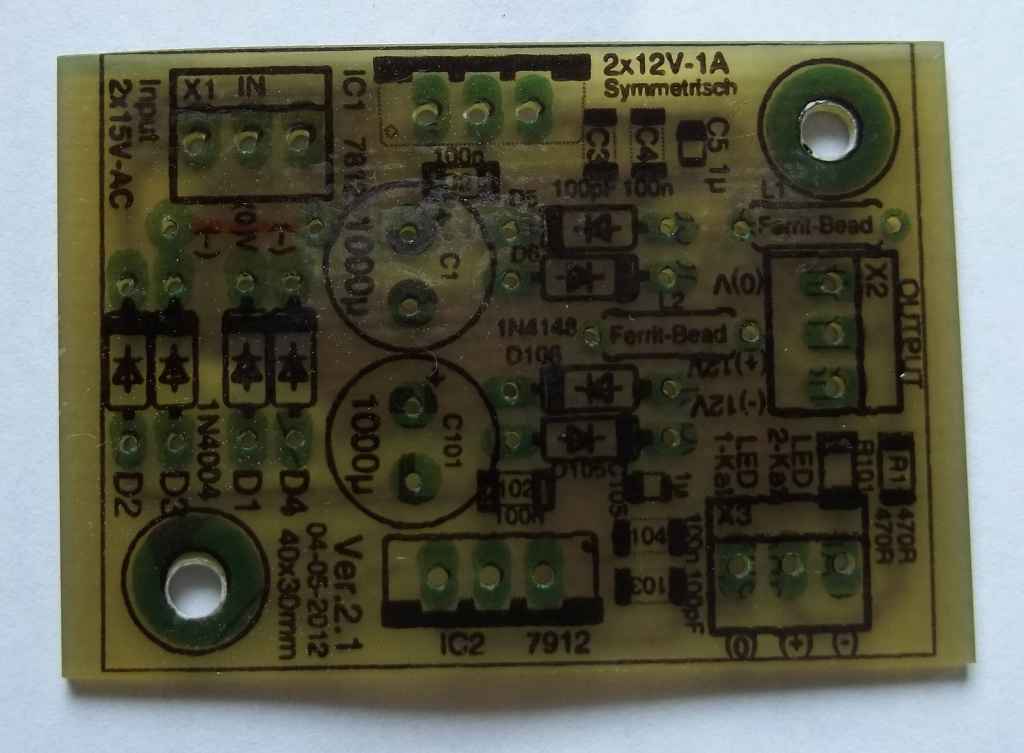

Michael D. schrieb: >Anbei mal 2 Fotos. Ich habe > mit dem Farblaser mal den Bestückungsaufdruck gemacht, der Brüller ist > es jetzt nicht, war mal ein Versuch wert... > > Gruß Michael Michael, wie hast du die Markierungen auf das Board gemacht, besser gefragt, wie hast du es mit dem Laserdrucker gedruckt ? Hast du die Platine durch den Laserdrucker laufen lassen...neeein....das geht doch garnicht, oder hast du ein speziellen Drucker ? Wenn ich meine Platine mache wird es mit der "Tonnertransfermethode" gemacht. Wenn ich gleich auf die Platine drucken kann, dann erspart mir das eine ganze menge... Danke, tesseract
Tess Eract schrieb: > Michael, > > wie hast du die Markierungen auf das Board gemacht, besser gefragt, wie > hast du es mit dem Laserdrucker gedruckt ? Hast du die Platine durch den > Laserdrucker laufen lassen...neeein....das geht doch garnicht, oder hast > du ein speziellen Drucker ? Du meinst sicher den "Bestückungsaufdruck"? > > Wenn ich meine Platine mache wird es mit der "Tonnertransfermethode" > gemacht. Wenn ich gleich auf die Platine drucken kann, dann erspart mir > das eine ganze menge... Neee, ich mach das genauso, wie du. Nach dem Druck, schiebe ich das dann durch einen mod. Laminator. Das Dumme beim Farbdruck ist, das die Druckerschwärze vom Katalogpapier mit in die Farbe kommt, das dünne Papier dürfte nicht bedruckt sein, dann käme das besser. Ich habe noch einen 11Jahre alten Epson EPL 5800L, da kommen die Konturen viel schärfer. Der "Farbheimer" Samsung CLP300, druckt da zu Fett, für Leiterbahnen ungeeignet! > > Danke, > tesseract Gruß Michael

Michael, danke für die Info, ich dachte es gibt etwas neues... Ja, so ein Laminator hab ich mir auch gebaut, ( siehe Link ) und es funktioniert auch ganz gut. Ich benutze einen HP 2100, mit dem Samsung habe ich nicht so gute Erfahrungen gemacht, da hast du recht, es druckt zu dick. http://thomaspfeifer.net/laminator_temperatur_regelung.htm Grüße tesseract
@Dietmar > Micha, > > Paket angekommen, ok so ? Yeah, alles gut! Die Platten inzwischen angekommen? Mach mal ein paar Pics für das endgültige Finale, damit das einen würdigen Abschluß findet. ;-) @Timo > danke für die Info, ich dachte es gibt etwas neues... Bitteschön! und es wird immer was Neues geben...hoffe ich doch! ;-) @all Damit es hier nicht 'langweilich' wird... Der Jörn u. ich haben jetzt auch ein finales Layout von Johanns Multitool für das "LAB" gebaut! Johann's Futures sind soweit alle mit eingeflossen. Das Teil hat schon was von einem professionellen Look u. wird nach Freigabe von Johann veröffentlicht!!! Eckdaten: Supply (+)(-)5V 2x 4DIGT-Modulanzeigen(Spannung, Strom) Messeingang für Strom Messeingang für Spannung Messeingang für Temparatur-Sensor Trafoumschaltung Lüftersteuerung Die Platine mist gerade mal 56x70mm und alle Headeranschlüsse sind von vorne in einer Reihe erreichbar. Anbei mal ein Pic Gruß Michael

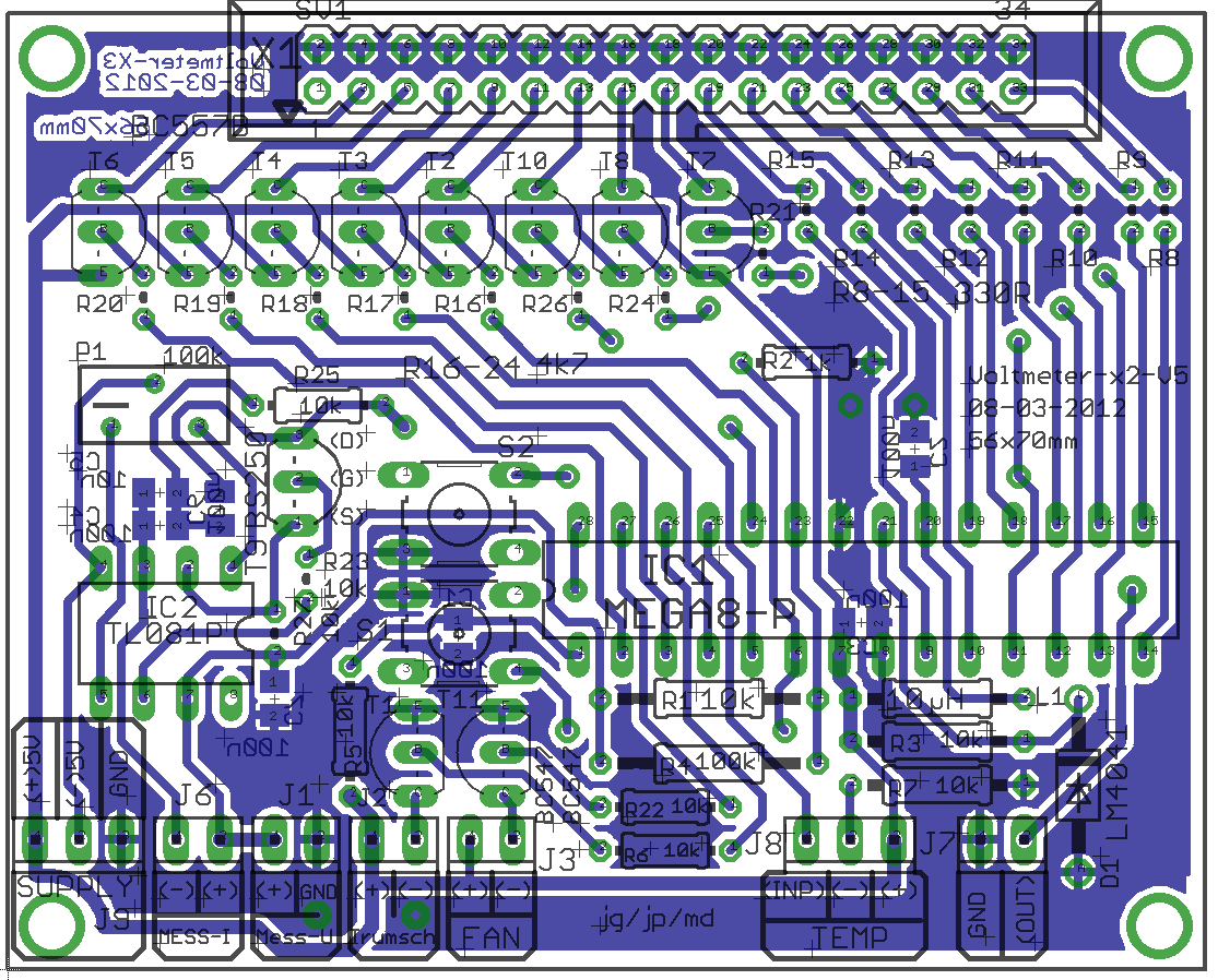

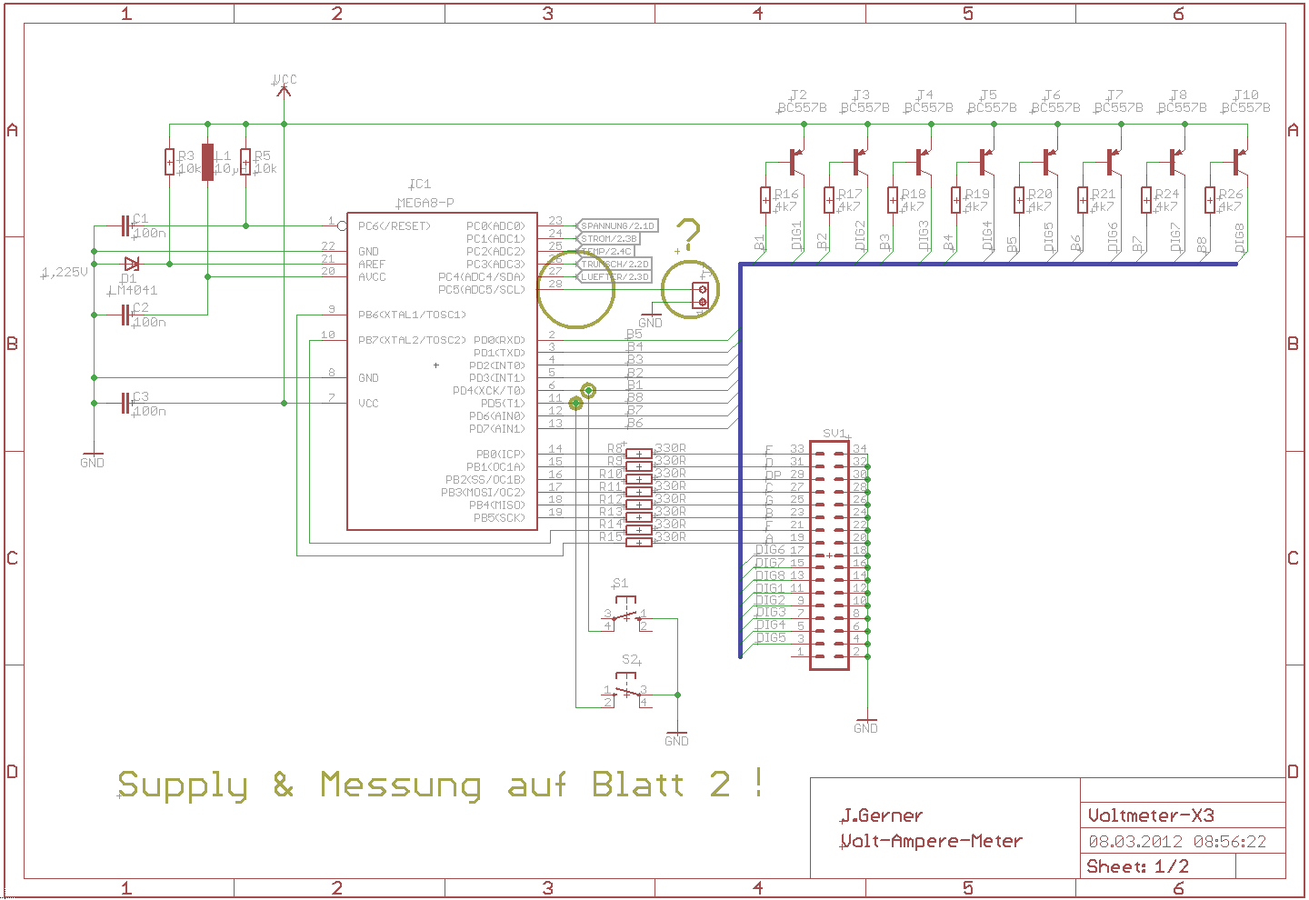

Hier noch die Pläne...
#2584787
!!!! ACHTUNG !!!! Michael D. schrieb: > Hier noch die Pläne... Hallo, Ihr betreibt den ATMEGA 8 mit einer 1,2 Volt Referenz leider ausserhalb der Spezifikation. Das steht sehr versteckt im AVR Datenblatt ! Das geht leider nur bei den Typen, welche selbst mit socl niedriger Betriebsspannung laufen. Die haben dann meist auch gleich eine interne 1,2 / 1,1 Volt Bandgap drin.
#2584798
Männer , sauber !!!! Da läßt sich mit wenig Aufwand auch gleich ein LCD dran betreiben !
> Die haben dann meist auch gleich eine interne 1,2 / 1,1 Volt Bandgap > drin. Ach? Dann brauch man die aussen beschaltete Referenz-Diode garnicht? @Johann, mach was... ;-) Elektor schrieb: > Männer , ja hier? > > sauber !!!! Danke, hat ja auch lange genug gedauert! > > Da läßt sich mit wenig Aufwand auch gleich ein LCD dran betreiben ! na, dann nehm' dir das mal vor! Dann können wir auch eine 2x16-LCD oder wie auch immer, Version anbieten! Gruß Michael (ist die Post da?)

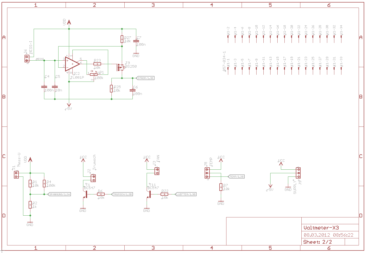

Die gezeigte Schaltung zur Strommessung, und auch die zur Spannungsmessung ist doch relativ unpraktisch: man braucht eine extra Versorgung, und kann nicht die Hilfsspannung vom Regler nutzen, sondern bräuchte eine extra Spannung relativ zum (-) Pol der zu regelnden Spannung, genauer wohl noch an den Sense Anschluss. Dazu kommt ja noch das Problem das bei kleiner Spannung die Stromanzeige nicht funktioniert ! Auch wenn ich mich jetzt wiederhole, sollte man sich erst über die Schaltung im klaren sein, und dann mit dem Layout anfangen. Mit 2 OPs (und dafür ohne den MOSFET) könnte man auch die Hilfsspannung vom Regler nutzen - ein Plan (Ersatz für die Seite 2) ist schon weiter oben.
#2585270
Und jetzt ich wieder mit meinem einfachen Spannungsteiler...... Benötigt zwar auch eine separate Versorgung ist aber an Trivialität nicht zu überbieten. Die nicht funktionierende Strommessung im unteren Bereich ist definitiv ein NoGo. @ Ulrich, Erkläre doch mal verständlich, warum das mit der Strommessung im unteren Bereich nicht funktioniern kann..
#2585285
Hallo, so wie das jetzt im Schaltbild geändert istvfunzt die Strommessung auch bei niedrigen Ausgangsspannungen. Dafür wurde eine neg. Hilfsspannung eingefügt.
#2585348
Die gezeigte Schaltung für den Strom ist die klassische Schaltung für high Side Strommessung. Über den Mosfet fließt ein Strom proportional zur Spannung an Shunt. Die Spannung am Source des MOSFETs ist gleich der Spannung am Ausgang (wenn wir mal den extra Sense Anschluss vernachlässigen, bzw. wenn da ein niederohmige Verbindung ist). Die Spannung an Drain des MOSFETs ist damit immer etwas negativer als die Ausgangsspannung. Der Widerstand der den Strom wieder in einen Spannung für den µC umwandelt liegt an GND - zumindest wenn der Spannungsteiler für die Spannungsmessung so einfach funktionieren soll. Bei kleiner Spannung (unter 1 V) kommen beim zuletzt gezeigten Plan gleich 4 Probleme: 1. Der OP bekommt nicht genug Versorgungsspannung (es sind mind. 8 V vorgesehen für den TL081). 2. Der Ausgangspannungsbereich ist bei kleinem Strom und einem BS250 mit geringer Schwelle ggf. sehr knapp. 3. Die Spannung am FET reicht nicht aus um noch genug Strom durch dem Widerstand gegen GND zu schicken. Mehr als die Ausgangsspannung kann der Eingang für den Strom nicht bekommen. 4. Die Ref. Spannung ist zu klein - da kann gehen, muss es aber nicht. Dazu kommt noch der Strom für den OP mit über den Shunt fließt und die Spannung maximal etwa 31 V betragen darf, damit die Versorgung für dem OP nicht über 36 V geht. Man könnte die Schaltung noch retten - wirklich sinnvoll ist dass aber nicht, weil es halt einfacher geht. Wenn es sein muss: den OP aus der Hilfsspannung von der Regelung (z.B. +-12V) versorgen. Damit ist schon mal viel gewonnen. Die Spannung für die Anzeige müsste negativ relativ zum Ausgang, also die +5V für den µC kommen an den neg. Ausgang des Netzteils. Dafür braucht man dann einen guten neg. Spannungsregler, denn die Spannungsmessung misst dann die Ausgangsspannung plus die 5 V. Die Spannung vom µC muss man dann rechnerisch abziehen. Da die Spannung für den µC recht genau sein muss, könnte man sie auch gleich als Ref. nutzen. Da Versorgt man die µC Schaltung doch besser gleich aus der Hilfsspannung am Regler. Für den Strom gibt es dann einen einfachen Verstärker mit OP statt der etwas komplizierteren Schaltung mit den FET. Wenn es sein muss ginge es mit einem reichlich großen Shunt sogar ohne Verstärkung - ist aber nicht zu empfehlen. Für die Spannung kann man einen 2. OP nutzen, oder halt den Spannungsteiler so, dass man einmal die 5 V dazu bekommt und dann die 5 V als Referenz nutzen muss.

Man kann den Shunt direkt durch das Amperemeter ersetzen. Je nach Aufbau des Ampere-meters kann man sich dabei aber 2 Probleme einhandeln: 1) Der Widerstand des Amperemeters kann von der Temperatur abhängen. Entsprechend wird dann die Stromregelung auch von der Temperatur abhängig. 2) Neben dem Widerstand kann das Amperemeter auch noch ein Induktivität haben, was eventuell zu Instabilität führen könnte. Dagegen könnte man je nach Widerstand mit einem RC Glied parallel Abhilfe schaffen. Sicherer wäre ggf. den Shunt weiter für die Stromregelung zu nutzen und das Amperemeter an passender Stelle in Reihe zu schalten. Die Trennung des Trafos vom Regler per Schalter heißt aber, dass man nur entweder das Regelbare Netzteil oder den Generator nutzen kann. Die logischere Lösung wäre da eher ein kleiner Wandler für die Hilfsspannung - da braucht man rein für die Regelung ja kaum mehr als 20 mA was bei 30 V nur 600 mW wären.

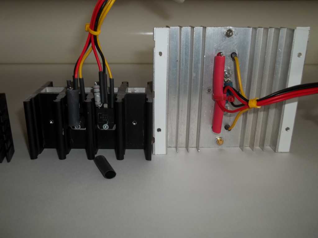

#2607270
Der Shunt kann schon recht heiß werden. Ohne das Amperemeter parallel wird des auch wirklich heißer. Entsprechend sollte der Widerstandswert auch nicht so groß werden und der Widerstand auch etwas mehr Leistung vertragen. Für einen Strom bis 3 A wäre ein Wert von etwa 0,03 bis 0,1 Ohm OK - mehr lieber nicht. Ggf. auch 2 oder 3 Widerstände parallel schalten, wenn man die kleinen Werte nicht so gut bekommt.

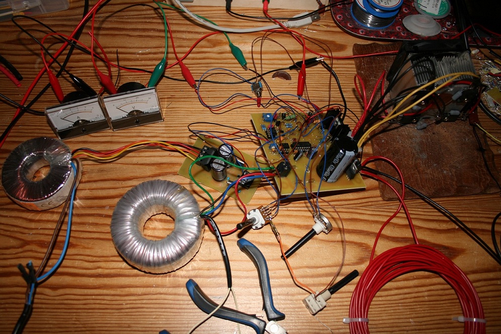

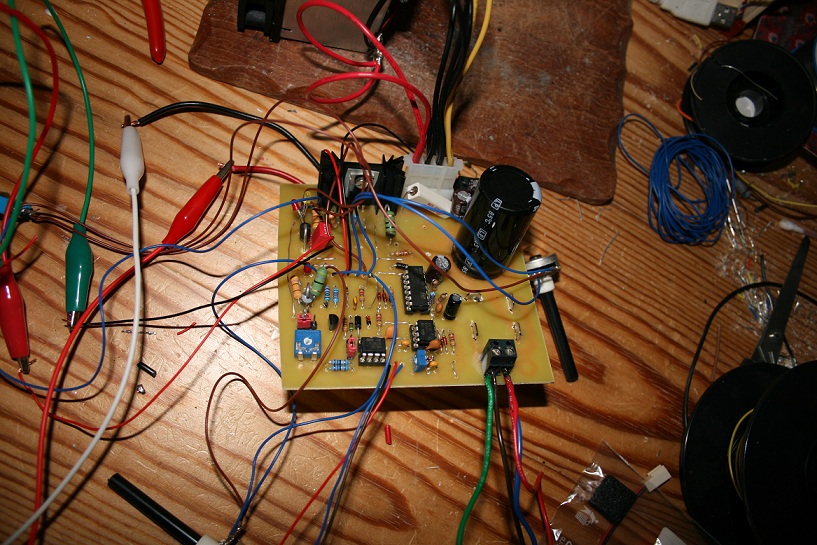

Bei mir häufen sich in letzter Zeit die Probleme: Wenn ich jetzt die Spannung am Ausgang regulieren möchte, dann klappt das bei hohen Spannungen ganz gut, aber wenn ich dann gegen Null Volt gehe, springt die Spannung plötzlich den Maximalwert (ca 35V). Ich vermute, dass das etwas mit R28 zu tun (der Widerstand, von dem die maximale Ausgangsspannung abhängt). Auch wenn ich den Ausgang etwas mehr belaste, ändert sich daran nichts. Vorher lief es gut, ich weiß nicht, was ich verändert haben sollte (außer Amperemeter in Reihe, aber das sollte eigentlich kein Problem darstellen). Ich suche schon den ganzen Tag nach Fehlern, finde aber keine... Weiß vielleicht jemand, was die Ursache für dieses Problem sein könnte?
#2613469
Wie sieht denn der Plan genau aus ? Gegen Ende gab es zunehmend nur Teilpläne, und keinen vollständigen mehr. Bitte den Plan als PDF oder PNG zeigen - die EAGLE Files brauchen immer eine passende EAGLE Version. Die ersten Version mit dem Poti als variablen Widerstand, und der festen Ref. Spannung kann bei der Einstellung einer zu keinen Spannung instabil werden und schwingen. Das sollte man ändern - einen passenden Plan hab ich da aber nicht explizit gesehen - nur eine Beschreibung in Worten. Wenn der Regler schwingt, könnte es durchaus so aussehen das die mittlere Spannung nicht runter geht. Die Reihenschaltung mit dem Amperemeter kann auch die Schwingugsneigung erhöhen. Da könnte es nötig sein einen Elko parallel zum Amperemeter zu haben, um die Induktivität des Instruments zu entschärfen.
Das ist wirklich merkwürdig. Selbst wenn ich das Amperemeter wieder ganz normal parallel (wie ich das vorher gemacht hatte) schalte, kann ich die Spannung nicht auf weniger als ca. 4V herunterregeln - die Spannung am Ausgang psringt wieder auf >30V. Ob ich wirklich irgendwann mal irgendwo einen Kurzschluss o.ä. verursacht habe? Schade, es lief so gut... Ich checke morgen nochmal alles ganz genau durch. Im Anhang der Plan.
Hier sieht man den Plan etwas besser: http://www.mikrocontroller.net/attachment/136193/Labornetzteil-5.5.0-Sch_.png
Kann es sein, das der Schleifer des Poti keinen Kontakt mehr hat wenn du gegen Minimum drehst? Ist dein Aufbau immer noch so "fliegend", wie auf den Fotos, dann brauchst du dich nicht zu wundern. Zu viele zweifelhafte Klemmstellen. Löte die Verbindungen mal fest.
#2613549
Die Art wie das mit der Spannungsregelung gelöst ist, könnte tatsächlich das Problem sein, und den Regler immer noch bei kleiner Spannung zum schwingen bringen - jedenfalls ändert sich immer noch der Frequenzgang etwas. Das kann man aber relativ einfach bereinigen. Ein Zusätzlicher Widerstand (z.B. 5-10 K) am Schleifer des Potis zur Spannungseinstellung sollte reichen. Damit ändert sich die Skala für die Spannung etwas und R28 muss gff. auch noch etwas angepasst werden.
Wieder einen Tag mit Fehlersuche verbracht... Am Schwingverhalten scheint es nicht zu liegen. Die Strombegrezungs-LED leuchtet jetzt dauerhaft, und die Spannung und der Strom lassen sich nicht mehr regeln. ...Generalfehler... Irgendwas muss passiert sein, keine Ahnung was... Trotzdem Danke für Eure Ratschläge!! Die Trauer ist groß, aber noch gebe ich nicht auf ;-)

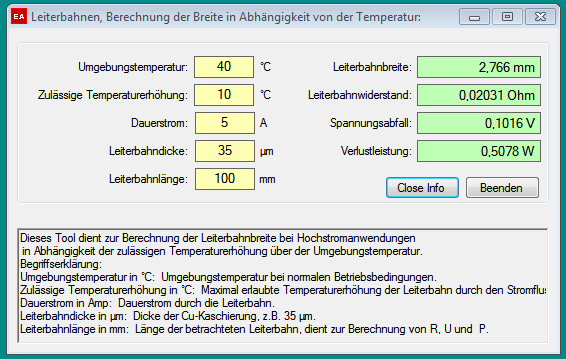

Fritz Frosch schrieb: > Aber warum halten die Kupferbahnen auf der Platine diese hohen Ströme > aus? Ich meine, 35µm sind doch so gut wie nichts. Die müssten doch > eigentlich sofort abrauchen... Nicht die Dicke hält den Strom aus, sondern der Querschnitt. Und Querschnitt ist Dicke mal Breite. Im Anhang mal ein Tool zur Berechnung der minimalen Leiterbahnbreite in Abhängigkeit der zulässigen Temperaturerhöhung.
Erstmal danke für die Antwort! Was ich meinte, ist, dass der Querschnitt bei 2mm Leiterbahnenbreite und 35µm Dicke doch ungeheuer klein ist: 2mm * 0.035mm = 0.07mm Das ist ein theoretischer Kabeldurchmesser von: 0.07mm / Pi = 0.0223mm davon die Wurzel (um den Radius zu berechnen): = 0.15mm Das mal 2, für Durchmesser des Kreises (Kabels): = 0.3mm Durch ein Kabel mit 0.3mm Durchmesser können doch nicht 3 Ampere durch??
#2642240
Fritz Frosch schrieb: > Durch ein Kabel mit 0.3mm Durchmesser können doch nicht 3 Ampere durch?? Nicht durch das Kabel, sondern durch einen Draht ;) Es kommt ganz auf die Erwärmung an, die du zulässt. In Spulen, Wicklungen etc. rechnet man mit 2....3,5 A/qmm. Innen liegende Drähte weniger, aussen liegend Drähte mehr. Wegen Wärmestau und so. Aber bei freier Luftkonvektion oder gar Zwangskühlung sind viel höhere Stromdichten die Normalität. Wie schon geschrieben, sind erlaubte Temperaturerhöhungen von 20...30°C durchaus möglich.
Also können durch Leiterbahnen so hohe Ströme fließen, weil sie so extrem dünn sind, dass sie sich aufgrund beidseitiger Kühlung nicht wirklich gut erwärmen können?
kara ben nemsi, ist das ein Witz? Wie auch immer, das ist ein interessantes Tool, was du da hast, leider bin ich beim Googeln nicht sehr weit gekommen. Woher kann man das bekommen? Ich würde das gerne mal testen, gerade für unser Projekt, wäre das sehr interessant für die Dimensionierung der Leiterbahnen. Zeitlich bin ich gerade etwas eingespannt, habe aber schon den Gehäusebau unseres "Baby's" angefangen. Da hier alles in Handarbeit vonstatten geht, dauert es noch ein wenig, bis da was brauchbares zu sehen ist. Vielleicht werde ich das Gehäuseprojekt inkl. Maßangaben und Frontpanel zum Nachbau hier einstellen, wenn Interesse besteht. Ausserem ist ja hier noch Einiges auf der TODO-Liste, wie z.B. der Vorregler u. die Instrumente. Fritz, ich wusste doch, das du den Fehler findest ;-) (Ich hatte dich vergessen, nachher PN, wegen des FG) Gruß Michael
#2642561
Michael D. schrieb: > kara ben nemsi, ist das ein Witz? Sorry, Michael, du hast natürlich recht, denn das .png ist kein Tool, sondern eben nur ein .png vom Tool. Ich bitte untertänigst üm Vergebung... Also, unter http://www.eass-lieven.com gibt es eine Software mit über 130 Module. Und das beschriebene Modul ist auch darunter.

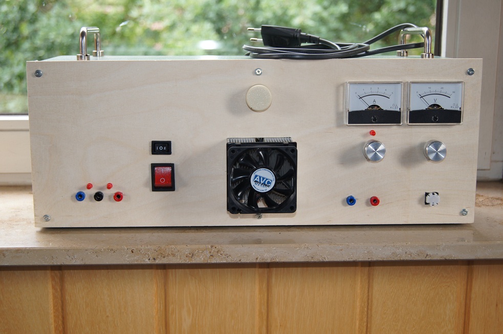

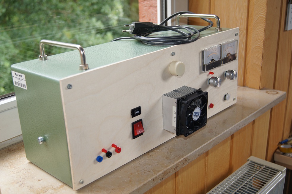

So, damit es hier nicht langweilig wird, ein kurzer Zwischenstand für das LAB-Gehäuse. Für die Hilspannung sowie die Stromversorgung der Displays, habe ich ein paar kleine Platinen entworfen, die per Huckepack auf das Motherboard passen. Für den Platinenhalter hatte ich gerade ein Stück Alu gefunden, was gerade gepasst hat, also nicht wundern... Für die Endstufe, habe ich mich dann doch für 4x 2N3055 (selektiert) entschieden. 5A Stromabnahme sind da jetzt kein Problem. Alles was mehr abgenommen wird, sollten die Leiterbahnen verstärkt werden, da diese bei meinen Tests mit 6-10A doch etwas überfordert sind. Auf den Ringkerntrafo habe ich zusätzlich mehrere Wicklungen für die ganzen Spannungen gefädelt, so hat man alles auf einem Kern und das Platzproblem hat sich damit erledigt. Die Frontplatte nimmt doch mehr Zeit in Anspruch, als ich dachte... Anbei mal ein paar Pics Gruß Michael
#2707161
ist das ein PC Netzteil-Gehäuse ?
nö! Das ist ein Selbstbau bzw. das war mal ein Stereoblock-Gehäuse. Aus eins habe ich 2 gemacht(gesägt). Die Alubefestigungen und die Stege für die Seitenwände, habe ich auch selbst hergestellt. Das Gehäuse selbst ist aus Stahlblech, die Maße sind: B:185 H:120 T:165mm Mir wäre auch lieber gewesen, ein NT-Gehäuse zu verwenden, hat aber leider hinten u. vorne nicht gepasst, jedenfalls nicht mit dem fetten Trafo! Vielleicht baue ich noch eine abgespeckte Version, die da rein passt, mit kleinerem Trafo. Gruß Michael

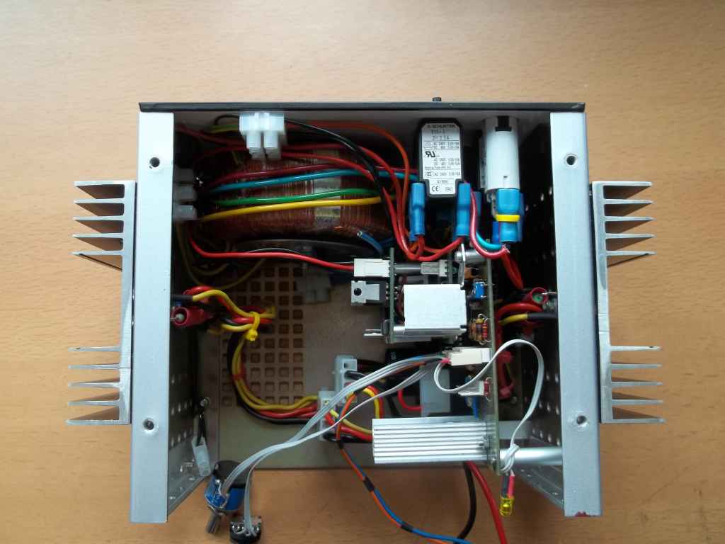

Ich habe einen alten Stromzählerkasten mit einer neuen Frontplatte versehen. Per Relais kann zwischen 12,0,-12V Festspannung und dem Labornetzteil gewechselt werden. Ausßerdem gibt es noch einen kleinen Taster, der über einen Widerstand den großen Kondensator entlädt. Der Regeltransistor ist leider nicht der Übeltäter, die Leistungstransistoren und die Komparatoren funktionieren auch noch. Ich kann leider noch nicht testen, ob der LM723 kaputt ist, da ich nicht auf Lager habe. Vor und nach der Endstufe liegen jeweils 45V an.
schicke Frontplatte! Ist n och ein wenig leer, da vorne rum...und die Analogen, wie schick, wo greifst du zum messen der Spannung ab, am Board oder an den Klemmen? Vorne u. hinten 45V?!? Die Endtransen schalten ja voll durch!!! Also entweder ist einer oder zwei, voll durchgeknallt, oder...messe doch mal die Spannungen an den Basen von den Endstufen sowie vom Treiber und schreibs auf! Schau genau nach, ob nicht irgendwo ein Span oder Zinnbrücke ihr Unwesen treibt. Das der LM723 einen weg hat, bezweifel ich. Ach ja, klemm mal die Endstufen ab und mess am R27(10R) der am Emitter hängt, dann die Spannung! Nächste Möglichkeit: Prüfe mal die D7 (1N4001), könnte sein, das diese vielleicht einen weg hat. Sollte dem so sein, sind die Bauteile heile geblieben, denn dafür ist sie ja da! Gruß Michael Gruß Michael
D7 ist noch heil, aber der Rest... An den Basen der Leistungstransistoren sowie an der Basis des Treibers liegen 45 Volt an... Jetzt rätsele ich gerade, wie die dahin kommen. Über R27 liegen 0.1V an. Irgendwo muss es einen mächtigen Kurzschluss gegeben haben, ich sag' Bescheid, wenn ich die Stelle gefunden habe...
> D7 ist noch heil, aber der Rest... > An den Basen der Leistungstransistoren sowie an der Basis des Treibers > liegen 45 Volt an... Jetzt rätsele ich gerade, wie die dahin kommen. > Über R27 liegen 0.1V an. Das passt jetzt aber garnicht, wie du das immer schaffst? > Irgendwo muss es einen mächtigen Kurzschluss gegeben haben, ich sag' allerdings... ;-) > Bescheid, wenn ich die Stelle gefunden habe... Na da bin ich aber mal gespannt! Gruß
@fr-frosch Wenn deine Ausgangsspannung "volle Kanne" ist, dann sind entweder deine Leistungsgstrasistoren durchgehauen, wie Mike schon sagte, oder der Basisstrom sorgt für volle Kassen. Schalt einfach mal die +-12V Hilfsspannung(HS)weg (und nur die), dann muss die Ausgangsspannung auf Null gehen. Ist die Ausgangsspannung immer noch maximum, dann hängt es an den Leitungstransistoren (LT) und/oder an Diode D7. Ist Der Ausgang jetzt auf Null, dann liegt es an der Regelung. Hilfsspannung wieder einschalten. Als erstes sollte man mal den Mittelabgriff des Spannungspotis messen. Folgt der der Potistellung zwischen 0 und 7V (Uref) ist das OK. Die LTs bekommen ja ihren Basisstrom über R8. Die Opamps ziehen aber diesen Strom teilweise wieder weg und zwar über die Dioden D4/D5, wenn sie denn können. Also mal die HS messen und zwar jeweils direkt am Opamp im allgemeinen Kl.4- und Kl.7+, das sollten ca. 24V sein. Fehlt hier die -12V, dann ists Essig mit der Regelung. Gleiches gilt, wenn D4/D5 im Eimer sind. Bei nur wenig oder gar nicht aufgedrehtem Spannungspoti sollte man am Ausgang pin 6 des Op IC2 gegen die 0V etwa -0,7V messen. Ist es mehr Minus, also ca. -8V, dann versucht der Op vergeblich zu regeln und die D4 ist im Eimer.
Danke. Links kommt noch das Typenschild drauf, ansonsten musste das
"Layout" dem großen Metallkasten dahinter angepasst werden ;-)
Hier nochmal zwei Bilder vom fertigen Gerät.

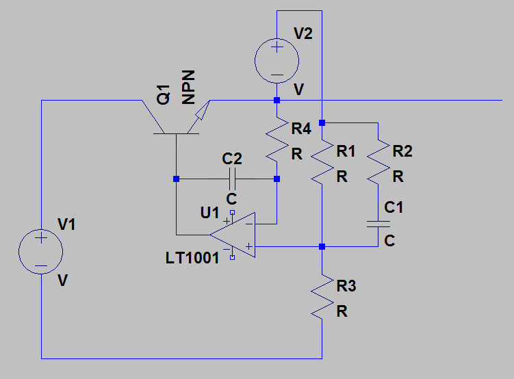

#2760241
Falls ArnoR hier noch mitliest: Mir ist beim durchlesen des Threads noch eine Idee gekommen zwecks der Stabilität der Schaltung. Wie wäre es wenn man den Integrator (Relger) intern noch eine Nullstelle bei niedriger Frequenz mitgibt (also ein PI-Regler sozusagen) die aufjedenfall vor der Polstelle der Last liegt und schaut das der PI-Regler dann so ausgelegt ist das die Schleifenverstärkung unter 1 ist bevor eine weitere (interne) Polstelle in Kraft tritt? Ich finde das Thema sehr Interessant. Ich hoffe du kannst mir falls die Vorgangsweise nicht so gut ist noch ein paar Tipps geben oder etwas über deine Lösung verraten. Ich plane mir nämlich auch mein eigenes Netzteil nach den gleichen Prinzip zu bauen. mfg David
#2760321
> Wie wäre es wenn man den Integrator (Relger) > intern noch eine Nullstelle bei niedriger Frequenz mitgibt (also ein > PI-Regler sozusagen) die aufjedenfall vor der Polstelle der Last liegt Der Pol, der durch die Lastkapazität gebildet wird, ist doch vollkommen unbestimmt, weil ein gutes Netzteil nur eine kleine Kapazität enthält und jede beliebig große Kapazität als Last zulässig sein muss. Wenn du einfach eine extrem niedrige Nullstelle einbaust, ist der Abstand zwischen Nullstelle und Pol und damit auch der Verstärkungsanstieg dazwischen ebenso unbestimmt. > und schaut das der PI-Regler dann so ausgelegt ist das die > Schleifenverstärkung unter 1 ist bevor eine weitere (interne) Polstelle > in Kraft tritt? Das geht doch nur, indem du die Nullstelle durch einen Pol kompensierst, da wär es einfacher gleich drauf zu verzichten. Der interne Pol (Integrator) sorgt doch genau für den nötigen Abfall der Schleifenverstärkung. Verstärkungsverlauf, Pole und Nullstellen sind nicht unabhängig voneinander wählbar! Lies dir diesen Post nochmal durch: Beitrag "Re: Labornetzteil/Funktionsgenerator" Da ist erklärt, wie es sich verhält. Mit Schaltungen dieser Art gehts nicht anders.
#2760401
Hallo ArnoR, ArnoR schrieb: > Der Pol, der durch die Lastkapazität gebildet wird, ist doch vollkommen > unbestimmt, weil ein gutes Netzteil nur eine kleine Kapazität enthält > und jede beliebig große Kapazität als Last zulässig sein muss. Wenn du > einfach eine extrem niedrige Nullstelle einbaust, ist der Abstand > zwischen Nullstelle und Pol und damit auch der Verstärkungsanstieg > dazwischen ebenso unbestimmt. Das stimmt natürlich. Man muss einen Bereich festlegen wo das Netzteil stabil arbeitet. ArnoR schrieb: > Das geht doch nur, indem du die Nullstelle durch einen Pol kompensierst, > da wär es einfacher gleich drauf zu verzichten. Der interne Pol > (Integrator) sorgt doch genau für den nötigen Abfall der > Schleifenverstärkung. Verstärkungsverlauf, Pole und Nullstellen sind > nicht unabhängig voneinander wählbar! Ich meinte damit das die Schleifenverstärkung durch die Polstelle der Last zu <1 gebracht wird. Der Regler mit I-Anteil deswegen damit bleibende Abweichungen ausgeregelt werden und die Nullstelle im Regler das danach die Polstelle durch die Last die Schleifenverstärkung <1 macht, bei bis zu 90° Reserve. Ich habe mir auch schon angeschaut wie es die Hersteller von OPVs machen die bei jeder Last stabil sind: https://www.national.com/an/AN/AN-1245.pdf Figure 4 http://cds.linear.com/docs/Datasheet/1363fa.pdf Seite 11 Die Lösung von National hängt wohl sehr von den Endstufen-Transistoren ab und die Lösung von Linear ist wohl nur diskret aufgebaut anwendbar. ArnoR schrieb: > Lies dir diesen Post nochmal durch: > Beitrag "Re: Labornetzteil/Funktionsgenerator" Habe ich. Die erste Lösung, die Regelung extrem langsam machen ist klar, aber wir wollen ja eine möglichst schnelle Regelung :-) das ist ja die Herausforderung. Deine zweite Idee muss ich glatt überflogen haben. Ich habe das mal eben schnell gezeichnet, ist das so richtig? Das ist der Schlüssel zum Supernetzteil? Muss ich gleich mal rumprobieren :-) mfg David
#2760469
> Ich meinte damit das die Schleifenverstärkung durch die Polstelle der > Last zu <1 gebracht wird. Der Regler mit I-Anteil deswegen damit > bleibende Abweichungen ausgeregelt werden und die Nullstelle im Regler > das danach die Polstelle durch die Last die Schleifenverstärkung <1 > macht, bei bis zu 90° Reserve. Die Lage der Polstelle der Last ist unbestimmt und erzeugt bis zu 90°. Der Integrator macht immer 90°. Wenn du in den eine Nullstelle einbaust, macht der zwar keine Phasenverschiebung, aber auch keine Reduktion der Schleifenverstärkung Vs. Die Vs muss aber vor dem Einsetzen des I-Teils oder des Ausgangspols auf 1 sein. Wie soll da den nötige Abfall der Schleifenverstärkung bei 90° Phasenreserve gehen? > Ich habe mir auch schon angeschaut wie es die Hersteller von OPVs machen > die bei jeder Last stabil sind: Naja, stabil ist was anderes. Die meinen mit stabil das die Schaltung nicht schwingt und lassen extrem kleine Phasenreserven (10°) zu. Das ist für ein Netzteil unbrauchbar, dort muss die Phasenreserve bei jeder Last 70° sein. > Das ist der Schlüssel zum Supernetzteil? Nein, das war nur ein Hinweis, die Problematik etwas zu entschärfen. Wird normalerweise auch so gemacht.
#2760498
ArnoR schrieb: > Die Lage der Polstelle der Last ist unbestimmt und erzeugt bis zu 90°. > Der Integrator macht immer 90°. Wenn du in den eine Nullstelle einbaust, > macht der zwar keine Phasenverschiebung, aber auch keine Reduktion der > Schleifenverstärkung Vs. Die Vs muss aber vor dem Einsetzen des I-Teils > oder des Ausgangspols auf 1 sein. Wie soll da den nötige Abfall der > Schleifenverstärkung bei 90° Phasenreserve gehen? Naja der Integrator wirkt von 0Hz weg mit -90° dann eine Nullstelle sind wir wieder auf 0° und die Schleifenverstärkung fällt aber damit auch nicht mehr weiter wie du schon gesagt hast. Dann kommt die Polstelle der Last welche wieder bis zu -90° macht bei -20db/dek bis zu Vs < 1. Also passt? Das einzige was gewährleistet sein muss ist das die Nullstelle immer vor der Polstelle durch die Last kommt und danach keine weitere Interne. mfg
#2760516
> Also passt? Das einzige was gewährleistet sein muss ist das die > Nullstelle immer vor der Polstelle durch die Last kommt und danach keine > weitere Interne. Nein, passt nicht, weil nämlich immer mindestens eine weitere interne kommt, nämlich die natürliche des OPV (10Hz beim 741) oder der Verstärkerschaltung und die bekommt man nicht "genullt".
#2760537
> Naja der Integrator wirkt von 0Hz weg mit -90° dann eine Nullstelle sind > wir wieder auf 0° und die Schleifenverstärkung fällt aber damit auch > nicht mehr weiter wie du schon gesagt hast. Dann kommt die Polstelle der > Last welche wieder bis zu -90° macht bei -20db/dek bis zu Vs < 1. Wie stellst du dir das denn vor? Der Ausgangspol kann doch um Dekaden wandern. Da musst du einerseits sicherstellen, dass der nicht zu tief wird, weil er sich ja sonst mit dem Integrator überlagert, und andererseits darf der auch nicht zu hoch liegen, weil der "genullte Integrator" (= P-Regler) dann doch wieder zu einem Tiefpass wird. In beiden Fällen wäre die Phasenreserve weg. Das funktioniert also nur in einem kleinen definierten Bereich, genau wie die in diesen Thread diskutierte Schaltung.
#2760544
ArnoR schrieb: > Nein, passt nicht, weil nämlich immer mindestens eine weitere interne > kommt, nämlich die natürliche des OPV (10Hz beim 741) oder der > Verstärkerschaltung und die bekommt man nicht "genullt". Der Integrator mit den OPV ist schon eine Closed Loop für sich selbst da sieht der Rest der Schaltung m.W nach die Interne vom OPV nicht mehr. Naja ich hab mir halt auf die schnelle ein paar Gedanken gemacht was sich der ArnoR da einfallen hat lassen. Aber vielleicht lüftet ja jemand anders noch dein Geheimnis. Eine Ausregelgeschwindigkeit von unter 1us wie du sie oben erwähnt hast ist nämlich Rekordverdächtig! mfg David
#2760566
> Der Integrator mit den OPV ist schon eine Closed Loop für sich selbst da > sieht der Rest der Schaltung m.W nach die Interne vom OPV nicht mehr. Aber nur solange die Schaltung auch als Integrator arbeitet und dabei hat sie 90° und ist in jedem Fall langsamer als der OPV selbst, sonst könnte die nicht so arbeiten. Sobald die nicht mehr als Integrator arbeitet, aus welchen Gründen auch immer, sieht man wieder den nackten OPV.
#2760616
ArnoR schrieb: > Aber nur solange die Schaltung auch als Integrator arbeitet und dabei > hat sie 90° und ist in jedem Fall langsamer als der OPV selbst, sonst > könnte die nicht so arbeiten. Sobald die nicht mehr als Integrator > arbeitet, aus welchen Gründen auch immer, sieht man wieder den nackten > OPV. Stimmt. Der bleibt normalerweise auch ein Integrator min. solange bis die 2te interne Polstelle vom OPV kommt. mfg David
