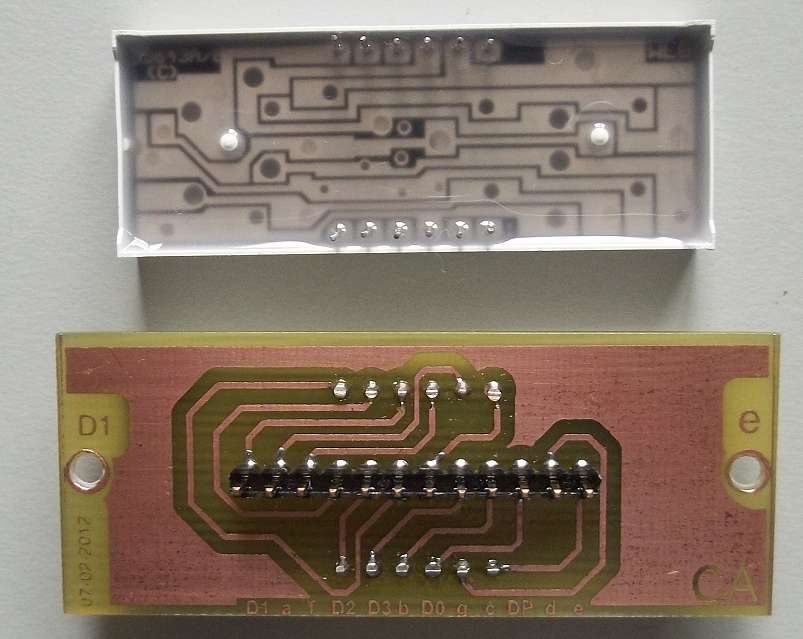

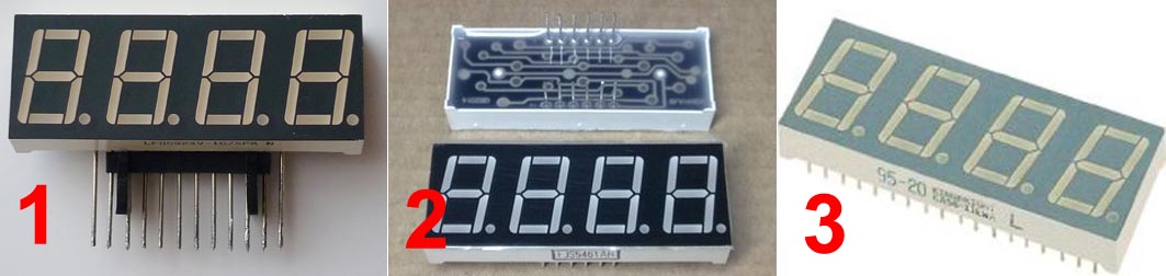

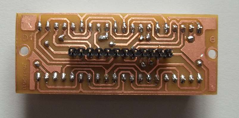

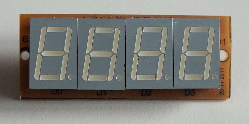

Hallo Leute, bezüglich des Voltmeters habe ich eine Frage an euch! Welche Art von LED-Anzeigen solls den sein? Siehe Bild. Das Design sieht bis jetzt Common-Anode Anzeigen wie Bild 1 vor. Die "Mehrheit" darf entscheiden. Bitte um kurze Rückmeldung Schöne Grüße Hans
Bild??
Jörn Paschedag schrieb: > Bild?? 1!! :-))
...ist mir das peinlich :-)
Jörn Paschedag schrieb: > Moin, ich war jetzt ein paar Tage unterwegs und hatte so eine Menge > nachzulesen. > Generell würde ich hier nicht weiter diskutieren über Schaltnetzteil > oder nicht, sonst driftet das Projekt auseinander. Da kann man ein neues > Projekt aufmachen. Auf jeden Fall. ;-) > > Ob mit Vorregler oder nicht soll doch jedem selbst überlassen sein. Ich > häng dazu noch eine Prinzipschaltung an. Die ist ja "fast" mit der bereits existierenden Schaltung identisch!?! > Sense Eingänge hat ja ein "richtiges" Labornetzteil. Über für und wider > sollte man nicht streiten, sondern es einbauen. Wer es nicht will kann > es weglassen, das ist einfacher, als nachfriemeln. Allerdings haben die > Dinger auch ihre kleinen Tücken. Es darf nix passieren, wenn man > versehendlich die Sense als "Powerausgänge" benutzt, oder ein Sense > abfällt. Deswegen habe ich R24-47R in einer etwas schweren Ausführen verbaut. Was ich weiter oben schon erwähnte, ist das bei dieser Schaltung nicht der Fall, die Spannung geht nicht hoch. Egal ob nur einer oder keiner angeschlossen ist. Ich hatte das ja getestet! ;-) > > Wenn das Voltmeter bei Anlegen der Sense Leitungen plötzlich ein paar > zehntel Volt mehr anzeigt, dann ist es vermutlich an den Powerausgängen > angeschlossen. Das muss dann ja mehr anzeigen, denn es soll ja der > Spannungsabfall zur Last kompensiert werden. Ähnliches gilt gilt auch > für die Strommessung, wenn für die Regelung ein präzieser Shunt > verwendet wird, der aber mit einem Amperemeter "gebrückt" wird. Genau so, verhält sich das bei dieser Schaltung. Habe ich ebenfalls getestet. > > Das angehängte File soll das Prinzip des Vorreglers zeigen. > Links ist der Power-Gleichrichter, dann kommt der Schalt-FET und dann > der Regeltransistor. Auf dem positiven Ausgang sitzt die Hilfsspannung, > die, von Power-GND aus betrachtet, mit der positiven Ausgangsspannung > floated. > IMHO wird die deshalb auch als schwebender Regler bezeichnet. > Ich denke, das ist so ein bischen klarer, als die Einzelschaltungen. > Ich hab vor langer Zeit Probleme mit dem Optokoppler (Diode)gehabt, so > das ich in die Kathodenleitung einen Spannungsfolger eigebaut habe, was > ich durch den 741 angedeutet habe. Die Bauteilewerte müssen natürlich > den Gegebenheiten angepasst werden. Es wäre interessant zu wissen, ob die Spannngsversorgung unbedingt galvanisch getrennt sein muß? Wenn dem nicht so ist, wüsste ich gerne den Stromverbrauch des Vorreglers. Könnte der Johann vielleicht mal messen. Hält sich das im "unteren " mA-Bereich, könnte man die Schaltung vom Hauptrafo per Delon oder Villard versorgen. Der Schaltungsaufwand wäre gegenüber einem zusätzlichen Trafo oder Wicklung, um einiges geringer. Gruß Michael Der Johann, wir können dein Foto nicht sichten, ist das verloren gegangen? EDIT Ei da isses ja! Ich würde Bild 2 bevorzugen, von den Dingern habe ich noch 8Stck da und die 12 Pins sind schnell geroutet.
Also Bild 1 ist auch ok, dann muß an Bild 2 sowieso ein Adapter dran. Die 3. Ausführung will sich bestimmt keine antun! Common Anode in jedem Fall, sonst sieht's schlecht bei mir aus So, ich habe jetzt noch mal alles gecheckt. Die Schaltung ist jetzt korrekt korrigiert. :-) Anbei das komplette Paket der Version "Labornetzteil-Mod-5.3.5." Korrekte Pinbelegung von IC3 Inv u. non-Inv im Schaltplan getauscht. Der C11-56pF bleibt auf Pin2! Layout wurde dementsprechend angepasst, sowie der Gleichrichter für die Bottom-Montage. Bestückungsaufdruck für den Sense-Header korrigiert. Alternativbestückung der OPAmps IC2, IC3, können TL081 und LM709 verwendet werden, wobei der LM709 keinen Offset bietet. Viel Spass damit! Gruß Michael
Johann Gerner schrieb:
... 3 verschiedene Bilder von 4fach-LED-Anzeigen...
Ist es nicht besser, Einzeldigit-Anzeigen zu nehmen?
Die sind m.E. leichter erhältlich. Es ist zwar etwas
mehr Arbeit beim Routen, aber wenn sowieso eine neue
Platine erstellt wird?
Gruss
Harald

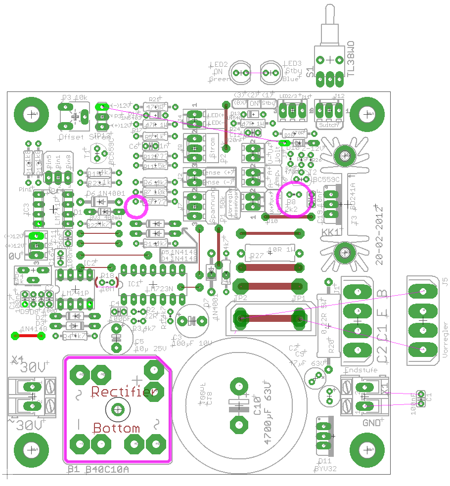

Die Vorreglerschaltung aus dem Zip File ist irgendwie auch nicht richtig. Der MOSFET einfach nur an die Induktivität kann nicht so ganz hinkommen. Da fehlt zumindest die Diode nach Masse. Auch dann kommt das mit der Spannung am Gate noch nicht hin - bei einer kleinen Spannung am Ausgang muss man sogar damit rechnen das die Gatespannung zu hoch wird. Der Stromverbrauch der Vorreglerschaltung ist das kleinere Problem - die Schaltung geht so einfach nicht richtig. Das Konzept mit der Hilfsspannung für den Vorregler ist schon ein ganz schlechter Ansatz. Da sollte man schon besser den Vorregler gleich so Auslegen das man ganz ohne die Hilfsspannung auskommt - das ist bei Schaltreglern eigentlich die Regel. Hier ist das einzige Problem das die Hauptspannung ggf. etwas zu hoch für den TL494 ist und die Standard-Schaltung aus dem Datenblatt des TL494 halt PNP Transistoren nutzt und keinen MOSFET. Da das IC so vielseitig ist, kann man damit aber auch einen Regler mit MOSFET aufbauen - mit einem N-MOSFET aber halt eher einen negativ-Regler, was aber hier keine Problem ist.

Harald Wilhelms schrieb: > Ist es nicht besser, Einzeldigit-Anzeigen zu nehmen? > > Die sind m.E. leichter erhältlich. Es ist zwar etwas > > mehr Arbeit beim Routen, aber wenn sowieso eine neue > > Platine erstellt wird? Ich meine auch, dass dies mehr den Standard LED's entspricht welche verfügbar sind. Warum Ihr aber nicht auf viel flexiblere LCD's setzt ist mir etwas schleierhaft. Ich glaube hier überwiegt mehr der "CASE Modding OPTO Effekt" ? ;-) ...ist ja wie bei den Mädels ;-) Ein Layout welches, mit angepasster Firmware, beides unterstützt wäre natürlich die eierlegende Wollmilchsau ! Ich bekomme zwar selber nix auf die Kette, habe aber immer gute Ideen, gelle ?!
Nachbauer schrieb: > Warum Ihr aber nicht auf viel flexiblere LCD's setzt ist mir etwas > schleierhaft. LED-Anzeigen sind eindeutig wesentlich besser ablesbar. Der hohe Stromverbrauch spielt in einem Labornetzteil keine Rolle. Speziell diesen sog. "44780 kompatiblen" hasse ich inzwischen. Da brauche ich nicht nur eine Brille, sondern auch noch eine Zusatzbeleuchtung, während man typische LED-Anzeigen mit 13,5 mm Höhe auch noch aus grösserer Entfernung ablesen kann. Gruss Harald
@Ulrich, Ich sehe deine geschilderte Problematik ein, nur stehen wir diesbezüglich gerade im Wald. Du scheinst zu wissen, wo es bei einem Vorregler lang geht. Kannst du uns nicht mal eine funktionierende Schaltung bauen? (war das jetzt frech?) @Nachbauer, ein Name wäre auch mal was?!? Die "Wollmilchsau" kostet mal richtig Zeit u. Arbeit... Ich muß dem @Haralt Recht geben!!! Visuell gesehen, kommt eine LED-Anzeige auf jeden Fall besser, als LCD. Sollte mal etwas unvorhergesehenes passieren, kann man das von Weitem schon erkennen, da hat man beim LCD schlechte Karten! Die 7-Segment mit 4Digit habe ich hier geordert u. das für kleines Geld! 14,2mm, Common Anode, rot, 12Pin, 2,7V Flussspannung. Ich habe die Teile schon getestet, sind schön hell. Den Doppelpunkt kann man mit 2 schwarzen Tupfen Farbe oder Filsschreiber unsichtbar machen. In der Packung sind 10Stck. drinnen und waren bei mir innerhalb von 10 Tagen im Briefkasten. Anbei mal ein Pic. EDIT: Eigendlich ist mir das wurscht, ob einzel oder Modul. Der Johann soll die Aufnahme mit den 12Pins für alle Module in Reihe machen Ihr könnt dann, das nehemen, was euch gefällt. Damit das alles kompatibel bleibt, liefere ich euch die Layout's für die LED-Adapter. Dann bleiben die Anschlüsse imer Gleich, egal welches Modul man verwendet! Geht das in Ordnung? Gruß Michael
Michael D. schrieb: > Die 7-Segment mit 4Digit habe ich bei ebay geordert > Ich habe die Teile schon getestet, sind schön hell. Bei welchem Strom? Gruss Harald
Harald Wilhelms schrieb: > > Bei welchem Strom? > Gruss > Harald Mit der Flussspannung habe ich mich ein wenig vertan. Hier mal das Datenblatt vom ELF-512SURWA-4xDigit-Rot-Gem-Anode, die Werte müssten identisch sein. Gruß Michael Ich kann hier wieder kein PDF-File hochladen, unglaublich! Dann musst du das Datenblatt halt vom Netz holen
Hallo Leute, @Nachbauer LED oder LCD? Natürlich ist LCD viel eleganter... aber für eine Netzteilanzeige eben nicht besser. So wie Harald sagt, die bessere Lesbarkeit hat mich bewogen den umständlicheren Weg zu wählen. ...und nein wir sind keine Mädels (alle Mädchen bitte jetzt nicht beleidigt sein!) Die Entscheidung für LED war nüchternes schmuckloses "engineering". @Michael > EDIT: Eigendlich ist mir das wurscht, ob einzel oder Modul. > Der Johann soll die Aufnahme mit den 12Pins für alle Module in Reihe > machen > Ihr könnt dann, das nehemen, was euch gefällt. Damit das alles > kompatibel bleibt, liefere ich euch die Layout's für die LED-Adapter. > Dann bleiben die Anschlüsse imer Gleich, egal welches Modul man > verwendet! ... war auch meine Gedanke ;-) Da mein Design jedoch auf 2*4 Digits hinausläuft brauche ich 16Pins. Aber keine Angst, ich wollte es sowiso so designen dass man es auch mit einer Anzeige (12Pins) betreiben kann. Ein bischen Kopfzerbrechen bereitet mir die Strommessung. Ich habe da zwei Ansätze: 1. billig und ein wenig komplex: Bild 1 2. schöner aber teuerer: Bild 2 Euere Meinung? Schöne Grüße Hans
Johann Gerner schrieb: > Hallo Leute, Hallo Johann, Hans > > @Nachbauer > LED oder LCD? Natürlich ist LCD viel eleganter... aber für eine > Netzteilanzeige eben nicht besser. So wie Harald sagt, die bessere > Lesbarkeit hat mich bewogen den umständlicheren Weg zu wählen. Sehr schön ;-) > > @Michael >> EDIT: Eigendlich ist mir das wurscht, ob einzel oder Modul. >> Der Johann soll die Aufnahme mit den 12Pins für alle Module in Reihe >> machen >> Ihr könnt dann, das nehmen, was euch gefällt. Damit das alles >> kompatibel bleibt, liefere ich euch die Layout's für die LED-Adapter. >> Dann bleiben die Anschlüsse imer Gleich, egal welches Modul man >> verwendet! > > ... war auch meine Gedanke ;-) Da mein Design jedoch auf 2*4 Digits > hinausläuft brauche ich 16Pins. Aber keine Angst, ich wollte es sowiso > so designen dass man es auch mit einer Anzeige (12Pins) betreiben kann. Das macht ja nichts, die Option mit dem Monobetrieb, ist auch i.O. Die Platine braucht ja nur so groß wie ein Modul zu werden. Das 2. Modul, würde ich mit Pfostenstecker 1 oder 2 reihig versehen, damit man Wahlweise, horizontal und oder, vertikal einbauen kann?!? > > Ein bischen Kopfzerbrechen bereitet mir die Strommessung. Ich habe da > zwei Ansätze: > > 1. billig und ein wenig komplex: Bild 1 > 2. schöner aber teuerer: Bild 2 > > Euere Meinung? Ich bin für 1. Egoistischerweise...die Teile habe ich alle da. ;-) ...und wahrscheinlich die anderen auch? Also sofort nachbaubar, denke ich. > > Schöne Grüße > > Hans Gruß Michael

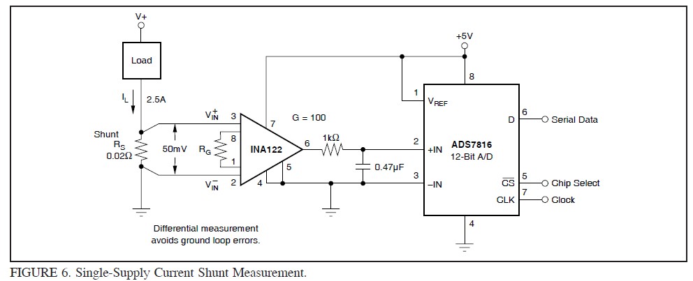

Hallo, Ich bin ein wenig über die Komplexität beider Vorschläge verwundert. Zum einen ist die Genauigkeit , damit natürlich auch die Auflösung, bei geeigneter Referenzspannung ( 1,235 Volt extern LM haumichtot) und einem 10 Bit ADC wie in Atmega8 und Konsorten völlig ausreichend. Zum Anderen sind dafür primitive Spannungteiler ( Metallfilm) hinreichend. Dafür benötige ich keine Messverstärker oder 12 Bit ad Wandler. Ich habe das bereits bei meinem 25 Jahre Elektor Netzteil am laufen und mit diversen Multimetern von Fluke über Voltcraft über den gesamten Spannungs und Strombereich geprüft. Das ist über den gesamten Messbereich so genau, dass ich mit den Multimetern keine signifikanten Abweichungen feststellen kann. Allein das leichte Berühren der 10 Gang Wendelpotis führt dazu, dass ich beispielsweise die Ausgangsspannung schon deshalb kaum auf 20 mV genau ausjustieren kann. Wir reden doch von einem Labornetzteil und keiner Quarzofen Bandgap Strom oder Spannungsreferenz ;-), oder ?
#2549467
Die Strommessung sollte nicht so kompliziert sein, zumindest wenn man die Anzeige mit aus der +-12 V Hilfsspannung versorgt. Der Shunt liegt ja relativ zu der Hilfsspannung. Als Vorregelung würde ich einen negativen Buck konverter aufbauen, mit MOSFET als Schaltelement, und zu Steuerung ein IC wie TL494, UC3842 oder den fast gleichen LT1242. Ein negativer Regler ist zwar etwas ungewöhnlich, ist aber einfacher mit einem N-MOSFET als Schalter. Im Prinzip hab ich schon die Schaltung (mit LT1241, weil sich der gut mit LTSpice simulieren lässt), es fehlt nur noch die Dimensionierung (Induktivitäten, Kapazitäten, Filter usw.). Die Schaltung läuft rein von den rund 40 V aus, braucht also keine Hilfsspannung. Das vereinfacht auch die Aufteilung der Schaltung - zum Vorregler auf die Platine kämen dann der Gleichrichter, die Elkos und Filter. Wenn man den Vorregler nutzen will entfällt dann der Gleichrichter auf der Hauptplatine und der Elko kann deutlich kleiner werden.

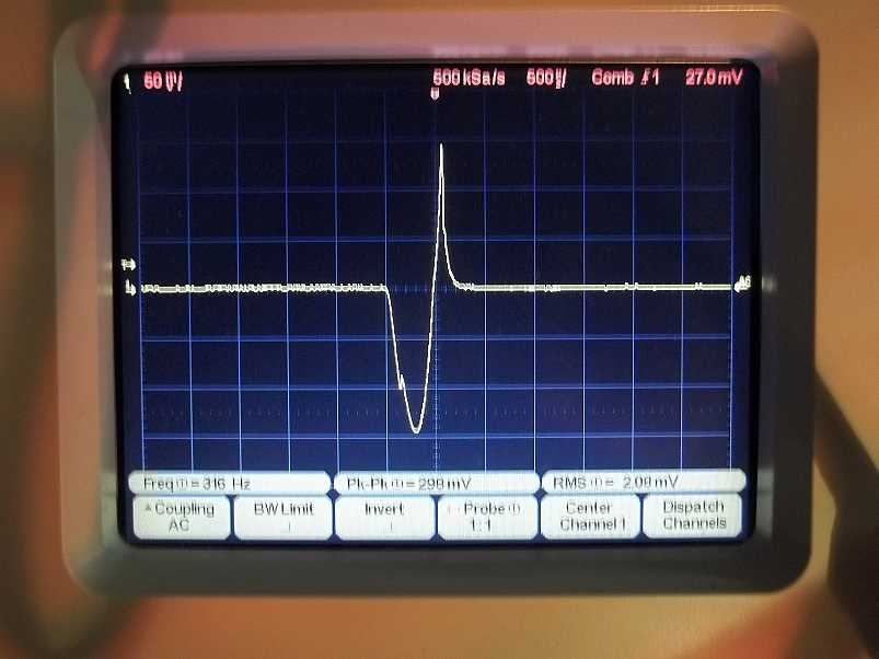

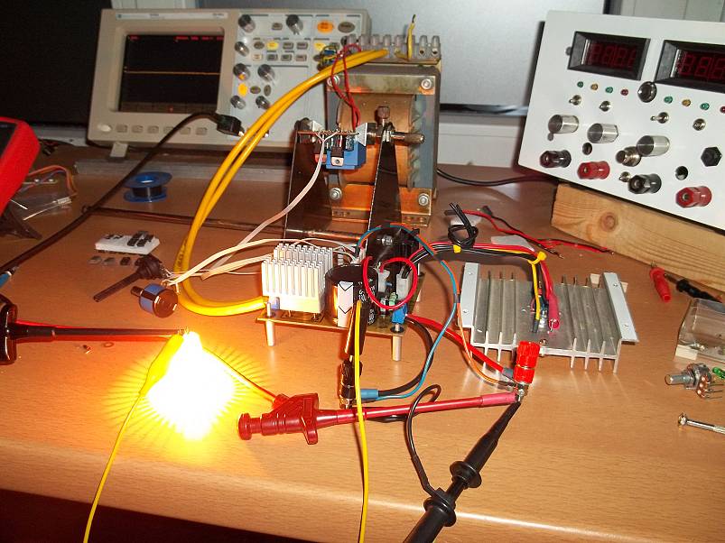

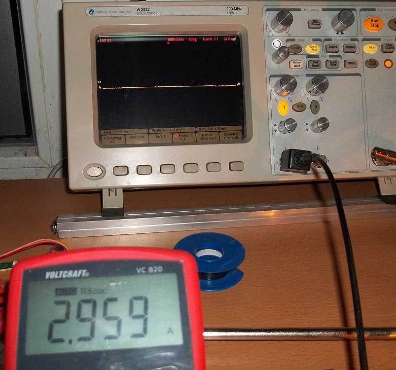

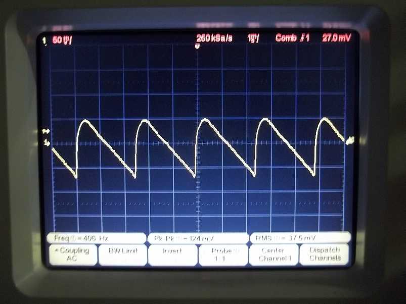

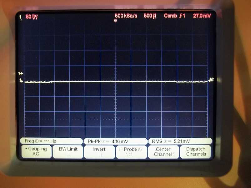

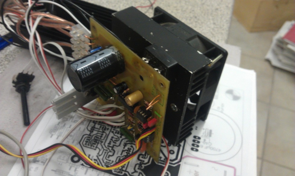

Hallo Leute, Hier mal ein paar Oszibilder. 1.Foto: ist mein spektakulärer Aufbau. 2.Foto: mit 35W Halogenlampe als Last, 13,5V u. 3A 3.Foto: mit Shunt als Last, 20V u. 3A 4.Foto: mit Shunt als Last, 22V u. 3,3A. Der Spike entsteht durch den Elko 3300µF! 5.Foto: abgezogene Last. Der Sägezahn verschwindet sofort, wenn die Last wieder angeklemmt wird. Die Regelung arbeitet mit 400Hz ? Bei jeder Belastung ist kein messbarer Ripple auszumachen, was sagt uns das? Gruß Michael
#2549679
Die Bilder zeigen dass die Regelung nicht bei jeder Last stabil arbeitet. Hier gibt es wohl schon 2 Fälle wo es schwingt. Nur weil die Schaltung so ähnlich schon alt ist, heißte das halt leider nicht, das die Schaltung auch stabil gegen Schwingungen ist. Wenn das kein Fehler oder Defekt ist, heißt das da muss noch was geändert werden. Die Stabilität ist halt der eigentlich schwierige Teil beim Spannungsregler - wäre ja auch zu schön wenn es da so auf Anhieb geht. Ein guter Spannungsregler braucht in der Regel eine gut abgestimmte RC Kombination. Hier soll das wohl R5 und C6 sein, ggf. noch C7. Ob das dann aber bei jeder Spannung geht, ist nicht gesagt. Eine erste Gegenmaßnahme ist eine "Grundlast" durch einen Widerstand und eine RC Serienschaltung (z.B. 1 Ohm und 1-10 µF, wobei ggf. schon der ESR reicht.) Eine Schwingungsfrequenz von nur 400 Hz ist dabei schon bedenklich - meist hat man deutlich höhere Schwingungsfrequenzen. Der Leerlauf Fall ist aber wohl eine Relaxations-schwingung, keine klassische Lineare Instabilität. Das sieht so aus, als wird da der Elko schnell geladen - und dabei etwas zu viel, dannach endlädt sich der Elko dann mit etwa konstantem Strom. Das Problem ist das zu starke laden des Elkos: da könnte der Regler ein Problem in Richtung Windup haben: vermutlich bekommt C7 viel Ladung wenn der OP in die negative Sättigung geht. Dabei wird muss der Ausgang des OPs eigentlich gar nicht negativ werden. Das könnte man per Diode begrenzen.

Naja, die Oszillogramme bestätigen ja nun wieder, was ich Anfangs schon sagte: Beitrag "Re: Labornetzteil/Funktionsgenerator" Ich will euch ja die Sache ja nicht total vermiesen, aber diese Art der Schaltung kann prinzipiell nicht an jeder kapazitiven Last stabil sein. Und daher bringen auch all die verzweifelten Maßnahmen zur Stabilisierung nur einen partiellen Erfolg. Also: Beitrag "Re: Labornetzteil/Funktionsgenerator"
> Die Bilder zeigen dass die Regelung nicht bei jeder Last stabil > arbeitet. Hier gibt es wohl schon 2 Fälle wo es schwingt. Richtig! Ich habe die Schaltung noch etwas gequält mit verschiedenen Lastwechsel. Die Schwingung bei abgezogener Last, tritt erst ab 1,9-2A auf, darunter schwingt absolut nichts!!! Wird die Spannung minimalistisch am Poti verändert, ist die Schwingung weg. Ich denke, das wir das in den Griff bekommen. Zum Vergleich, möchte ich den "Elektor, Jasmin" bitten, mal an seinem Aufbau das Oszi anzuschliesen, ab wann die Schwingung bei ihm auftritt. Gruß Michael
Michael D. schrieb: > Die Schwingung bei abgezogener Last, tritt erst ab 1,9-2A auf, darunter > schwingt absolut nichts!!! Strom ohne Last ???

Moin, ich werde das mal durchprobieren. Wir aber frühestens am Wochenende was werden... Jasmin
@Stephan Nein, natürlich nicht ohne Last, falsch ausgedrückt! Last 2A, dann Last abgezogen. Schwingung tritt ein. Last1,9A, dann Last abgezogen. Schwingung tritt nicht ein Die Prozedur, habe ich fortgesetzt bis runter auf 0,1A. ArnoR schrieb: >> darunter schwingt absolut nichts!!! >> Ich denke, das wir das in den Griff bekommen. > > Du irrst dich. Da schwing es unter den gegebenen Umständen nur nicht von > selbst. Mach mal richtige Lastsprünge 0 -> 1A...2A -> 0 nur im > Spannungsregelmodus und dann mit Übergang in die Stromregelung und > zurück und mit verschiedenen Kapazitäten über 6 Dekaden, du wirst dich > wundern... Genau so, habe ich es gemacht. Jetzt habe ich zwischen Pin2 u. Pin6, 5M geschaltet. Bei einsetzen der Strombegrenzung hatte ich dann 100Hz Schwinger. Parallel zum 5M noch 22nF geschaltet, keine Schwinger. Der 22nF scheint, bei demselben Scenario, die Schwingungen zu unterdrücken. Die 100Hz bei einsetzen der Strombegrenzung sind nicht mehr messbar. Dasselbe bei Lastwechsel. Die 400Hz sind im kompletten Regelbereich nicht mehr zu sehen. Heute Abend werde ich das noch mal ausgibig testen. > Das ist keine Schikane von mir, das muss ein Labornetzgerät ohne Über- > oder Unterschwingen können. Nein, so habe ich das ja auch nicht aufgefasst. Eure Kritik ist ja absolut berechtigt!!! Jedenfalls sind wir ja schon ein ganzes Stück weiter. Gruß Michael
#2550148
> Der 22nF scheint, bei demselben Scenario, die Schwingungen zu > unterdrücken. Aber nun ist der Regler etwa 200-Mal langsamer geworden (vorher waren da 56p oder 100p), das wirkt sich auch aufs Über- und Unterschwingen bei den Lastsprüngen aus.
ArnoR schrieb: >> Der 22nF scheint, bei demselben Scenario, die Schwingungen zu >> unterdrücken. > > Aber nun ist der Regler etwa 200-Mal langsamer geworden (vorher waren da > 56p oder 100p), das wirkt sich auch aufs Über- und Unterschwingen bei > den Lastsprüngen aus. Stimmt, hatte ich nicht bedacht. C7 sind 100pF. Da muß ein Mittelweg gefunden werden um die Schwingungen zu kompensieren. Da bleibt nur mit den Werten zu experimentieren, try and error. Der Ulrich hatte da einen Vorschlag: > Eine erste Gegenmaßnahme ist eine "Grundlast" durch einen Widerstand und > eine RC Serienschaltung (z.B. 1 Ohm und 1-10 µF, wobei ggf. schon der > ESR reicht.) oder... > vermutlich > bekommt C7 viel Ladung wenn der OP in die negative Sättigung geht. Dabei > wird muss der Ausgang des OPs eigentlich gar nicht negativ werden. Das > könnte man per Diode begrenzen. Wo wäre die Diode am besten angebracht und sollte es eine Shottky sein oder würde eine 1n4148 ausreichen? Gruß Michael

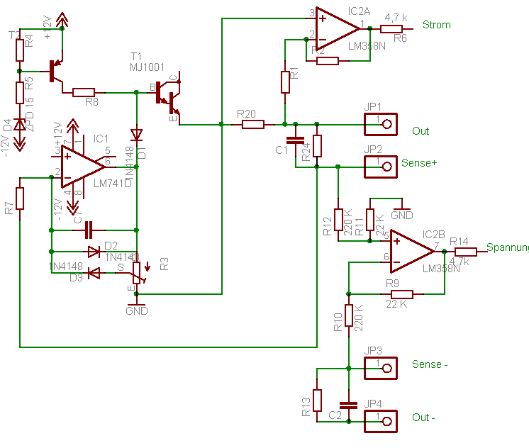

Die harte Art für die Diode wäre einfach vom Ausgang des OPs (Pin6 ) zur Masse der Hilfsspannung. Ob eine 1N4148 oder Schottky ist relativ egal. Dabei nutzt man die Strombegrenzung des OPs auf rund 20 mA. Es geht auch die Diode Parallel zu C7. So ähnlich kann man dann auch noch die positive Sättigung begrenzen - hier aber nicht direkt vom Ausgang, sondern von einem Spannungsteiler (ggf. Trimmer) zur Masse der Hilfsspannung. Damit wird die Spannung in C7 im wesentlichen auf den sinnvollen Bereich begrenzt und der Regler sollte schneller aus der Sättigung kommen. Von 100 pF auf 22 nF zu gehen macht das Netzteil schon sehr langsam, aber irgendwas um 1 nF wäre ggf. noch Akzeptabel. Oft geht man auch nach der Methode erst schnell probieren, und so weit langsamer machen bis es stabil wird. Das Problem mit dem nachmessen ist halt, das man so viele verschiedene Lasten und Arbeitspunkte hat.
@mike0815 In der Mod-5.3.5 hängt das Voltmeter an den Powerklemmen. Wenn du mit Sense arbeitest mißt du so das was das NT rausgibt, aber nicht das, was bei der Last ankommt. Mit etwas Grundlast könnten die Schwingungen schon verschwinden. Müßte im Prinzip so angeschlosen werden, wie der R16, damit dieser Strom nicht mit in die Strommessung eingeht.
#2550990
> Mit etwas Grundlast könnten die Schwingungen schon verschwinden. Nein, tun sie nicht. Die Schaltung ist einfach nicht für beliebige kapazitive Lasten stabil, ob ihr das nun hören wollt oder nicht. Was macht die Schaltung eigentlich beim Ausschalten mit dem Netzschalter, wenn z.B. eine µC-Schaltung mit 20mA Stromaufnahme bei 3,3V dran hängt? Verhält sie sich wie die von R. Berres und zerschießt die Last? Ist ja genau die selbe Grundschaltung. http://www0.fh-trier.de/~berres/Bauanleitungen%20Messtechnik/Labornetzteil%200-30V%200-25Amp/Nachtrag%20bitte%20unbedingt.txt
Jörn Paschedag schrieb: > @mike0815 > In der Mod-5.3.5 hängt das Voltmeter an den Powerklemmen. Wenn du mit > Sense arbeitest mißt du so das was das NT rausgibt, aber nicht das, was > bei der Last ankommt. Wo willst'n die sonst anklemmen? Wir haben ja eine "soll" u."ist-Spannung". Je länger die Leitung mit Sense desto höher wird die Spannung an den Klemmen. Eine Möglichkeit wäre noch 2 Messleitungen parallel an den Senseenden anzuschliesen um von dort aus die "ist-Spannung zu messen. Das könnte man ja mit einem Umschalter für die Spannungsanzeige realisieren, denke ich. > Mit etwas Grundlast könnten die Schwingungen schon verschwinden. Müßte > im Prinzip so angeschlosen werden, wie der R16, damit dieser Strom nicht > mit in die Strommessung eingeht. R16 4k7 ist doch eigendlich schon eine gewisse Grundlast, oder liege ich da falsch? Morgen werde ich mal parallel zu C7 100pF den Wert verkleinern und Ulrichs Vorschlag mit der Diode testen. Eigendlich war ich der Meinung, das gerade C7 die Schwingneigung unterdrücken sollte. Eine Regelbeschleunigung erfolgt doch durch R5 u. C6, denn so ist es auch im originalen Schaltplan beschrieben! @ArnoR > Was macht die Schaltung eigentlich beim Ausschalten mit dem > Netzschalter, wenn z.B. eine µC-Schaltung mit 20mA Stromaufnahme bei > 3,3V dran hängt? Verhält sie sich wie die von R. Berres und zerschießt > die Last? Ist ja genau die selbe Grundschaltung. Das sehe ich mir mal auf dem Oszi an, was da so vor sich geht. Was ich diesbezüglich schon lange vorschlagen wollte, wäre eine Standby Funktion im eingeschalteten Zustand. Da stelle ich mir vor der Basis von T3 den Saft abzudrehen, dann wird vor dem Ein-oder Ausschalten eben auf Standby geschaltet und gut is'. Am besten wäre natürlich noch eine optische Anzeige für die beiden Zustände, damit man weiß ob Saft da ist oder nicht. Was noch sehr praktisch wäre, ein komplettes Auschalten der Spannung bei Kuzschluss mit Reset für die Strombegrenzung. Das Doppelnetzteil/Selbsbau auf meinem ersten Foto hat das. Dieses Gimmick hat mich schon oft vor Schaden am Verbraucher bewahrt! Gruß Michael
Michael D. schrieb: >> In der Mod-5.3.5 hängt das Voltmeter an den Powerklemmen. Wenn du mit >> Sense arbeitest mißt du so das was das NT rausgibt, aber nicht das, was >> bei der Last ankommt. > Wo willst'n die sonst anklemmen? Wir haben ja eine "soll" > u."ist-Spannung". > Je länger die Leitung mit Sense desto höher wird die Spannung an den > Klemmen. Eine Möglichkeit wäre noch 2 Messleitungen parallel an den > Senseenden anzuschliesen um von dort aus die "ist-Spannung zu messen. > Das könnte man ja mit einem Umschalter für die Spannungsanzeige > realisieren, denke ich. Ja, an die Sense Leitungen. Da dort "kein" Strom fließt entsteht auch kein Spannungsabfall. Wer mißt mißt Mist ;-) Ich würde nicht zu viele Vörz einbauen. Wie jemand gemeint hat mit der Ladung von Li-Ion Zellen (über ein paar Meter weg) will ich die Akkuspannung sehen, aber der Wahlschalter steht in der falschen Position... Michael D. schrieb: > R16 4k7 ist doch eigendlich schon eine gewisse Grundlast, oder liege ich > da falsch? Nein, sorry, hab ich falsch interpretiert :-( Michael D. schrieb: >> Was macht die Schaltung eigentlich beim Ausschalten mit dem >> Netzschalter, wenn z.B. eine µC-Schaltung mit 20mA Stromaufnahme bei >> 3,3V dran hängt? Verhält sie sich wie die von R. Berres und zerschießt >> die Last? Ist ja genau die selbe Grundschaltung. > Das sehe ich mir mal auf dem Oszi an, was da so vor sich geht. Ja, erst mal sehen, ob sich was tut. Dann kann man daran gehen. Michael D. schrieb: > Was ich diesbezüglich schon lange vorschlagen wollte, wäre eine Standby > Funktion im eingeschalteten Zustand. Find ich sehr nützlich. Dann kann man für Änderungen am Objekt den Saft mal eben wegschalten, ohne das man danach wieder die Spannung neu einstellen muss.

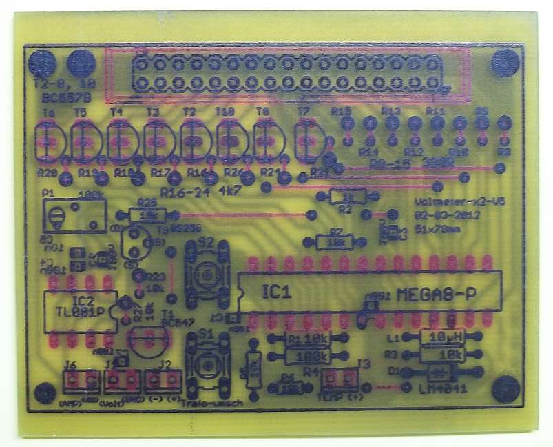

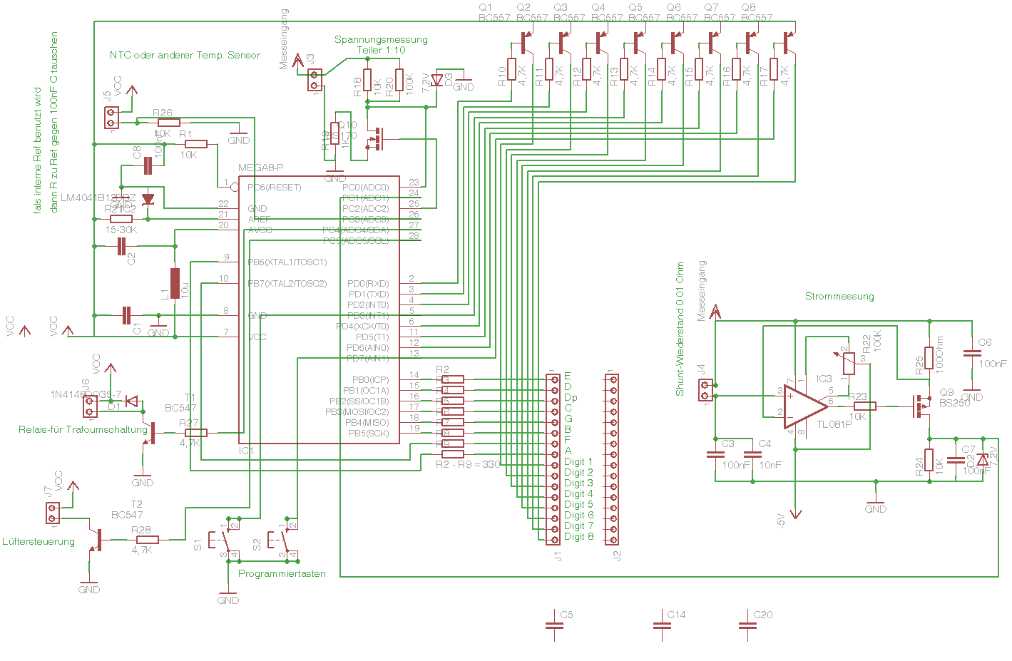

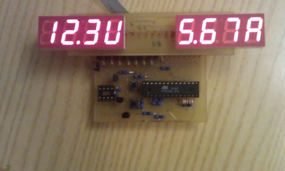

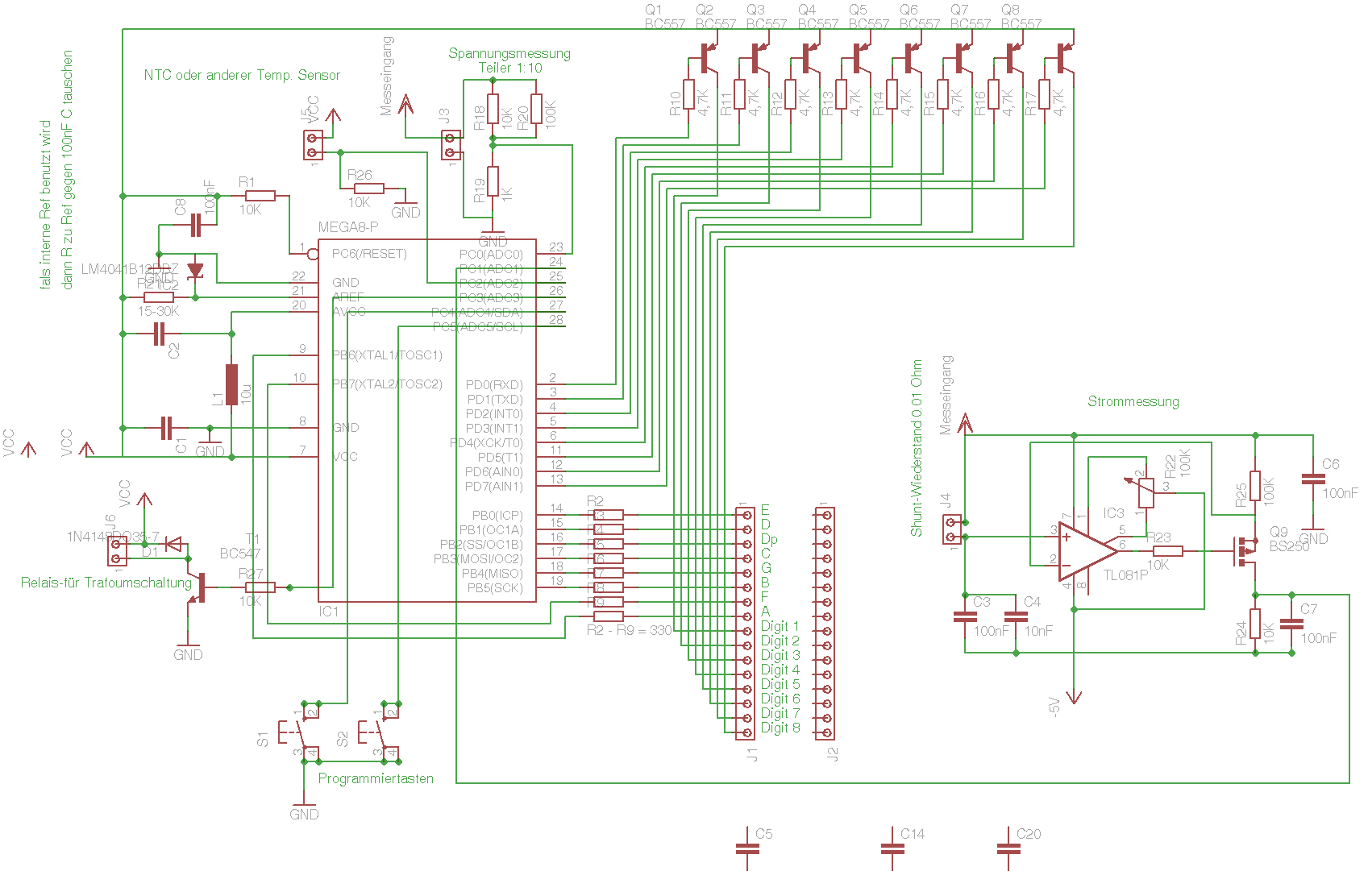

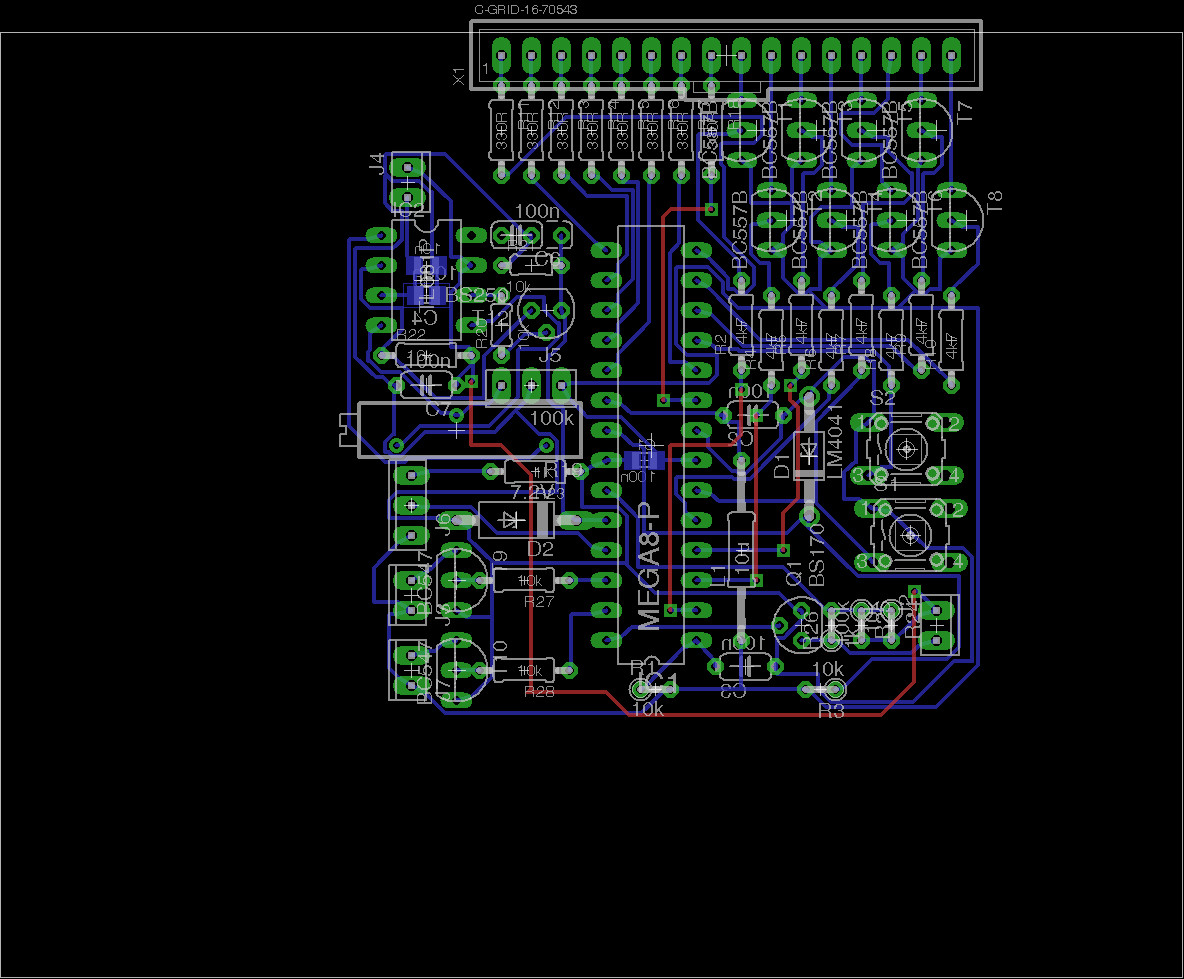

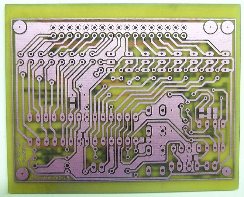

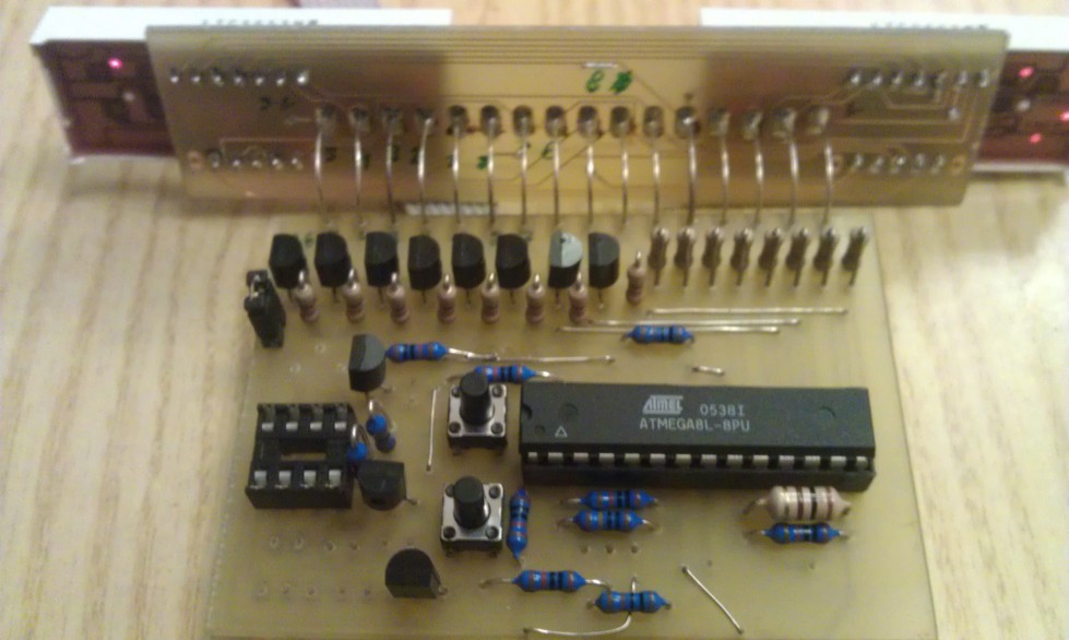

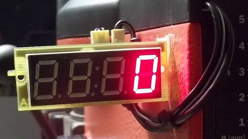

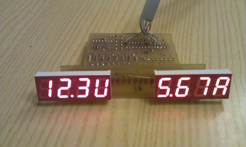

Hallo Mitstreiter, nach einer kleinen Pause möchte ich meine Beitrag vorstellen: Digitalanzeige für Spannung und Strom je 4 Digit. Das letzte Digti zeigt "V" oder "A" an. Programmiert in BASCOM, denn dass kann ich selber programmieren. (in C bringe ich gerade mal ein paar Änderungen hin! :-)) Technische Daten: Mega8, 8Digit gemeinsame Anode, Strommessverstärker für Shunt im Plus-Zweig, Auflösung 10 Bit, Maximale Spannung ohne Vorteiler: 4,092V, Maximaler Strom: 8A (hängt vom Shunt ab) Vorgesehene Features aber noch nicht kodiert: Temperaturmesseingang, Schaltausgang für Relais (oder Lüfter) Softwareseitige kalibrierung über zwei Taster Werft mal eine Blick drauf! Ich bin geneigt manche Bauteile als SMD einzusetzen. Insbesonders die Blockkondensatoren, Wiederstände und die Transistoren. Wenn es euch aber abschreckt, dann lasse ich es! Erst wenn die Schaltung steht mache ich mich ans layouten, darum ist in der ZIP-Datei (so weit sie hochgeladen wird) kein Board. Schöne Grüße
#2552211
Hallo Johann Gerner (jgerner), danke für deine zip datei wäre schön wenn es mit bedrahteten bauteilen gehen würde. ....aber es gibt ja auch noch viele andere nachnutzer mit anderen meinungen denke ich! gibt es das hex-file von dir und die fuse einstellungen noch??? vielen dank!

Wenn ich damit fertig bin... sowiso! Wenn Du die jetzige Fassung willst
dann kannst Du sie als Mail haben.... ist aber noch furchtbar "beta"
1:0 für bedrahtete Bauteile :-)
Hallo Arno >> Was macht die Schaltung eigentlich beim Ausschalten mit dem >> Netzschalter, wenn z.B. eine µC-Schaltung mit 20mA Stromaufnahme bei >> 3,3V dran hängt? Verhält sie sich wie die von R. Berres und zerschießt >> die Last? Ist ja genau die selbe Grundschaltung. ...sehr gute Frage! Und die Antwort: das Ding geht durch die Decke! Meine, zugegebenermaßen simple Lösung: Ausschalter trennt Netz und Polklemmen über dickes Relais. Das hatte ich sowiso als Überhitzungsschutz drin? Das Relais fällt schneller ab als das dass Kontrollerboard die Kontrolle verliert. Das ist zwar nicht sehr elegant aber wirkungsvoll. Die Sense-Leitungen sind bei mir auf den Polklemmen. @alle ich habe bis jetzt immer diese Dioden eingebaut (über die Leistungstransistoren und am Ausgang als Verpolungsschutz)! Sind die wirklich notwendig? Wenn ja, dann sollten die in unsere Überlegungen einfließen!
Hallo Hans, (du hast Post!) Sieht prima aus, konntest du die Autorange realisieren? Die "Angstdioden" sind keine schlechte Idee, wie oft verpolt man sich versehendlich... SMD oder bedrahtet, ist mir wurscht. Die 8 Transistoren kommen ja fast parallel zum Mega8 und die 4er Module werden ja angeflanscht. Man müsste eben schauen, wie groß das Ganze wird und ob SMD da Vorteile verschafft. BtW. 100nF in SMD finde ich ok und habe ich massig da. @All Nach mehreren "try & error" Versuchen für das Schwingverhalten von IC2, konnte ich bis 2,2nF Kerko parallel zum C7-100nF herunter gehen. Jetzt gibt es bei jeder Belastung (Spannung u. Strom), keinen "Sägezahn" mehr! Ich denke, das das Problem damit gelöst ist. Zur Info: Beim Ein u. Ausschalten des Netztgerätes, kommen ganz ordentlich Spikes. Gruß Michael

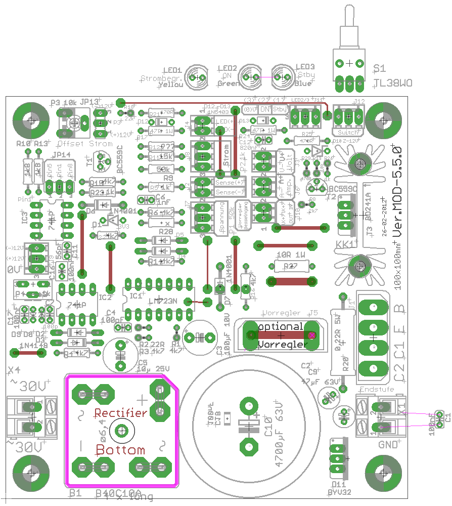

@jgerner Muss es jetzt sein Voltmeter_0,1 mit einer neuen eagle version (6) zu starten? Wir sollten bei diesem Projekt bei einer Version bleiben. Imho mit v5, weil die v6 immer noch kränkelt.

@Johannes Kompliment! Da hast Du aber echt schlank programmiert. Das ist sehr optimal umgesetzt, ich musste mir das schon länger anschauen um durchzublicken ;-). Für Hysterese und Umschaltung der Eingangsspannung kannst Du meinen Code hernehmen. Für Temperatur habe ich dort auch was empfohlen .., Meine Meinung nach wie vor: Messverstärker halte ich für unnötig, Keep it simple, so wie dein Code ! ( ich verstehe die Schaltung auch nicht wirklich...), erklär doch mal... Als Bandgap dann aber 1,2 Volt wie in meinem Bespiel und zwei einfache Spannungsteiler, fertig. Toll ! Lässt Euch nicht beirren, natürlich gibt es optimalere Netzteilkonzepte. Aber wir sollten mal auf dem Teppich bleiben. Noch niemand hat hier eine bessere und nachbaubare Lösung angebracht, sondern nur ( ok, positiv) kritisiert. Ein Netzteil für 2000 € wird besser sein. Aber wir reden hier von einer semiprofessionellen Lösung für eine handvoll Euro's. Dafür ist das extrem gut !!!!!!!!! Jasmin

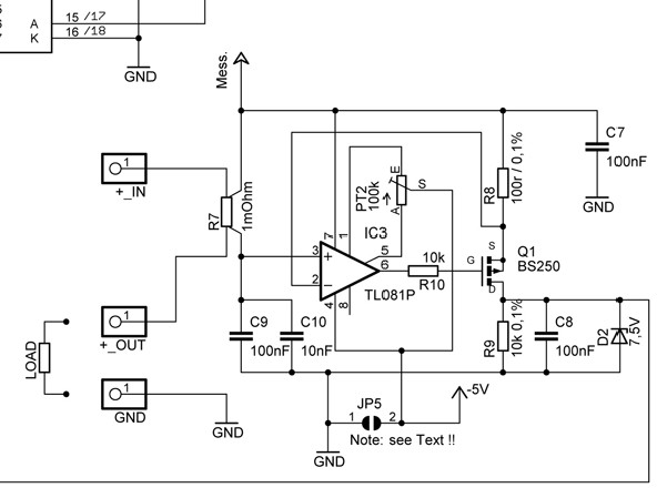

@ Johann, Ahhh ich sehe gerade; das Design für den Messverstärker ist original Elektor Januar 2008, Bei mir im Studentenwohnheim auf dem Scheisshaus stand mit Edding geschrieben: " Leben ist ein Plagiat" ;-). Elektor schreibt übrigens, dass die Strommessung erst ab 4,5 Volt funktioniert. Stimmt das ?
#2552900
R25 ist 100 Ohm, nicht 100k ?! BS250 /P Vorsicht hier sind teils Source in Drain vertauscht ! Dann stirbt eventuell der AD Wandler...
#2552902
Die logische Spannungsversorgung für die Anzeige wäre die Hilfsspannung. Da spart man sich die oben gezeigte Stromsensorschaltung. Man braucht aber für die Spannung wohl eine Invertierung (einfacher OP) und für den Strom wohl auch etwas Verstärkung (ggf. auch invertierend, wenn die Verbindung zwischen der Hilfsspannung und der Regelung vor dem Shunt liegt, wie es richtig wäre), denn der Shunt liefert eher nur rund 0,1 V. p.s.: in der Stromsensorschaltung oben ist wohl auch noch ein Fehler drin: R25 sollte eher bei 100 Ohm - 1 K liegen, nicht 100 K.
#2552922
Reference muss Aref sein, dafür hast Du doch die externe Bandgap ! Sag mal, ist das hier eine theoretische Schaltung oder läuft das bei Dir ???
#2552931
Der ADC Eingang sollte mit Z Dioden geschützt werden, 7,2 Volt ( wie im Original ;-) )

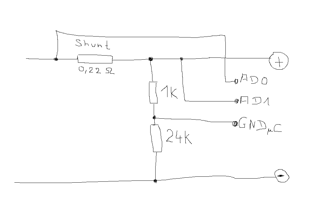

Hier mal ein vereinfachter Plan wie ich mit die Messung von Strom und Spannung vorstelle. Die Regelschaltung ist vereinfacht wiedergegeben, ohne den Teil für die Stromregelung. Dafür die die Ergänzungen für eine Anti-Windup (Dioden parallel zu C7) und die Abschaltung für den Fall, das die Hilfsspannung nicht ausreicht. Die Verbindung zur Hilfspannung ist hier vor den Shunt - das sollte richtiger sein. Vor allem falls Sense nicht verbunden ist sollte die orig. Schaltung Probleme machen. Die beiden OPs (hier als LM358) sind für die Verstärkung des Signals für Strom und Spannung. Der LM358 wird mit +-12 V aus der Hilfsspannung versorgt. Der Ausgang ist auf GND der Hilfsspannung bezogen. Rechnen muss man hier für die Spannung auch nicht. Die Verstärkung muss man ggf. noch etwas anpassen je nach Spannungsbereich und Ref. des ADs.
Mal kurz zum Mainboard! @All Soll ich das jetzt so lassen mit den 2,2nF, oder wäre die Diodenlösung euch lieber? Optional habe ich das schon im Schaltplan sowie Layout untergebracht. Dabei ist auch der 820nF Kerko parallel zum R17-47R (@Ulrichs Vorschlag), wurde eng! Was ist mit der "Angstdoppeldiode" für den Ausgang, wollt ihr die haben oder eher nicht? Das mit dem "fetten Relais" finde ich jetzt nicht so optimal. Dann lieber ein Kleinlast-Relais direkt an die Basis von der Treiberstufe, damit der Strompfad so kurz wie nur möglich gehalten wird. ...mit manueller Umschaltung und 2 LED's für Power u. Standby. Ich würde das noch gerade so auf die Platine bekommen. @Elektor, Jasmin... > Lässt Euch nicht beirren, natürlich gibt es optimalere Netzteilkonzepte. > Aber wir sollten mal auf dem Teppich bleiben. Noch niemand hat hier eine > bessere und nachbaubare Lösung angebracht, sondern nur ( ok, positiv) > kritisiert. Sehe ich auch so! ;-) > Ein Netzteil für 2000 € wird besser sein. Ja, nur wer ist dafür bereit, so einen Preis zu zahlen?!? > Aber wir reden hier von einer semiprofessionellen Lösung für eine > handvoll Euro's. eben!!! > Dafür ist das extrem gut !!!!!!!!! Bis auf die kleinen Stolpersteine, die ja schon zum Teil aus dem weg geräumt sind, bin ich mit dem jetzigen Ergebnis absolut zufrieden! Gruß Michael EDIT: Das mit der 6er EAGLE-Version ist ja wohl für die Füsse. Sind die nicht in der Lage, ihr Programm so zu gestalten, das man auch für die Vorgänger Versionen abspeichern kann? Ich finde das eine absolute Frechheit!!! Ich arbeite mit diversen CAD-Programmen und bei denen ist das "STANDART"!!! Jetzt ist die Luft raus...

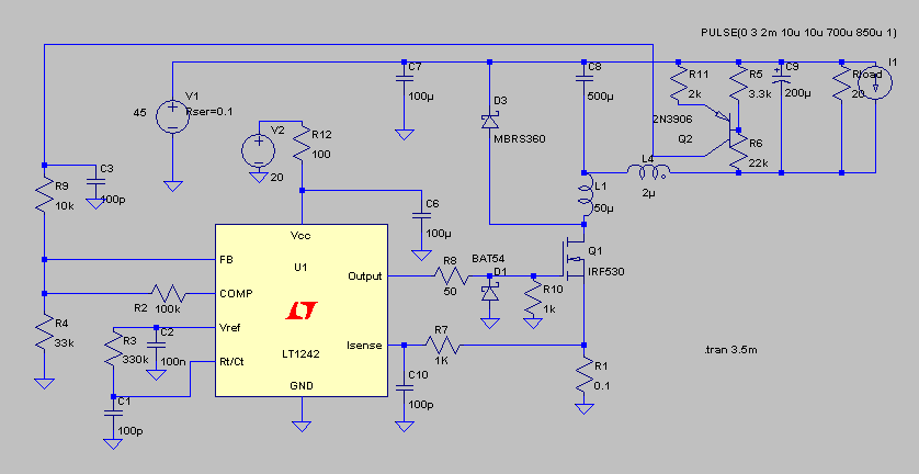

Ich hab mir mal die Mühe gemacht die Schaltung, etwas vereinfacht (noch ohne die Strombegrenzung, und ohne Gleichrichter) zu simulieren. Der Kondensator am Ausgang wird benötigt, und die 47 µF im Plan sind auch schon relativ nahe an der unteren Grenze. Es ist auch wichtig das der Elko einen kleinen ESR hat. Ein low ESR Elko und ggf. ein Kondensator parallel ist dabei wichtiger als C7 zu vergrößern. Mit großen Kondensatoren hab ich keine Probleme gesehen, auch nicht mit 0 ESR. Der richtig Wert für C7 hängt unter anderem von den Endstufentransistoren ab. Da sollten aber rund 100-200 pF ausreichen - langsamer als 2 x 2N3055 muss ja nicht. Der Kondensator C6 hat einen eher kleinen Einfluss, der Wert mit 1 nF ist auch OK. An kritischsten ist die Einstellung mit kleiner Spannung. Den Kondensator beim 2. Sense-eingang (unten) kann man sich tatsächlich sparen - der bringt nichts, wird beim nochmal hinsehen irgendwie auch klar. Durch den Anschluss der Masse der Hilfsspannung über den Sense Eingang hat man eine etwas schlechtere Regelung, wenn man sich auf den Widerstand verlässt. Das könnt man ändern, müsste dann aber auch die Ref. ändern, auf eine die weniger Strom braucht (z.B. TL431). Mit der Vorregelung bei der Hilfsspannung und eine RC Filter gegen Rauschen sollte das aber kein Nachteil gegen über dem LM723 sein, sondern von der Größe und Einfachheit sogar eher ein Vorteil.

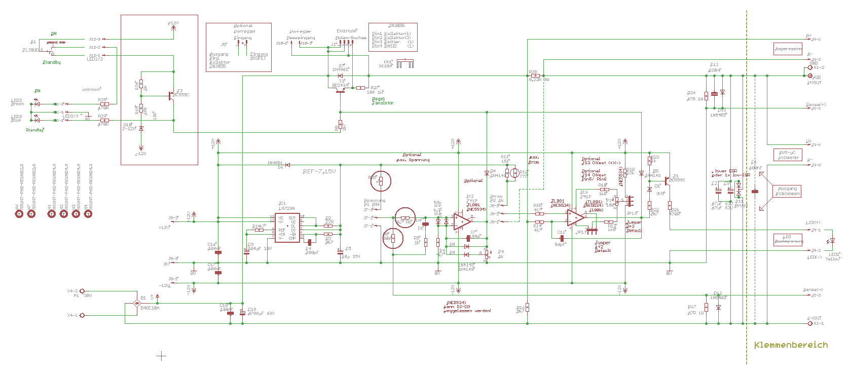

#2554214

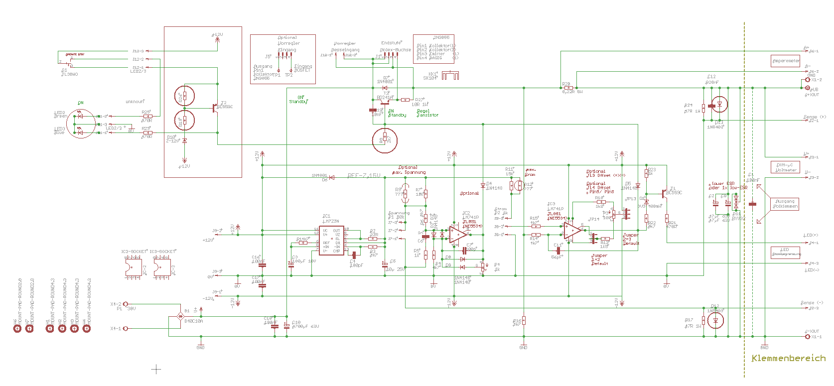

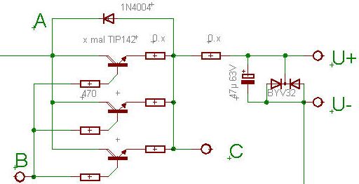

Wenn man die Schaltung schon so hat, sehe ich 2 Punkte wo man relativ leicht noch etwas machen kann: 1) der Elko am Ausgang sollte ein low ESR Typ sein, in der Simulation sind 0,1-0,1 Ohm ESR etwa das optimum. 2) Der Kondensator C7 sollte zu den Transistoren am Ausgang passen. Für 2 Langsame Transistoren wie 2N3055 / BD250 und ähnliche sind das rund 150-200 pF, mit einem schnellen (z.B. ähnlich BD139, aber Leistungsfähiger !) gehen auch etwa 50pF. 3) Der OP kann ruhig etwas schneller sein (z.B. NE5534), oder für eine neu Platine auch NE5532 / TL072. Simuliert ist das für die Stabilität auch eher positiv. Sinnvoll ist das vor allem wenn man C7 unter 150 pf hat. 4) Eine Abschaltung für den Ausgang für den Fall das die Hilfsspannung nicht reicht. Das müsste per PNP Transistor zwischen R8 und den +8 V (ca.) gehen. Einfach wie schon weiter oben gezeigt erst durchschalten wenn die Spannung da ist. Das ist schneller als per Relais. 5) Die Widerstände an den Sense Leitungen sollte man schützen: entwerder Leistungsfähigere Typen parallel, oder ggf. Diode. Wenn auch der Platine kein Platz ist geht das auch direkt an den Buchsen.

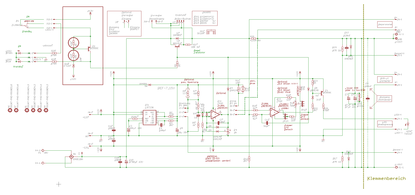

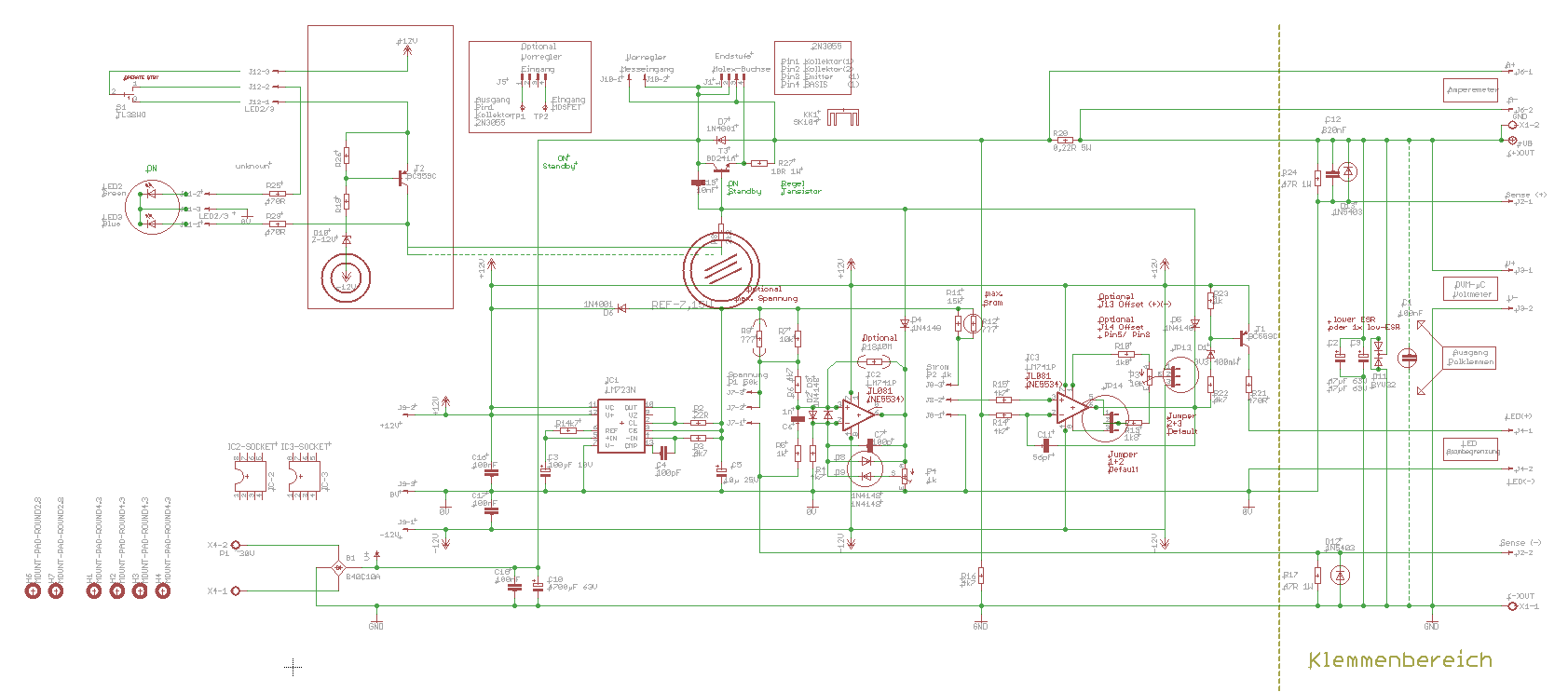

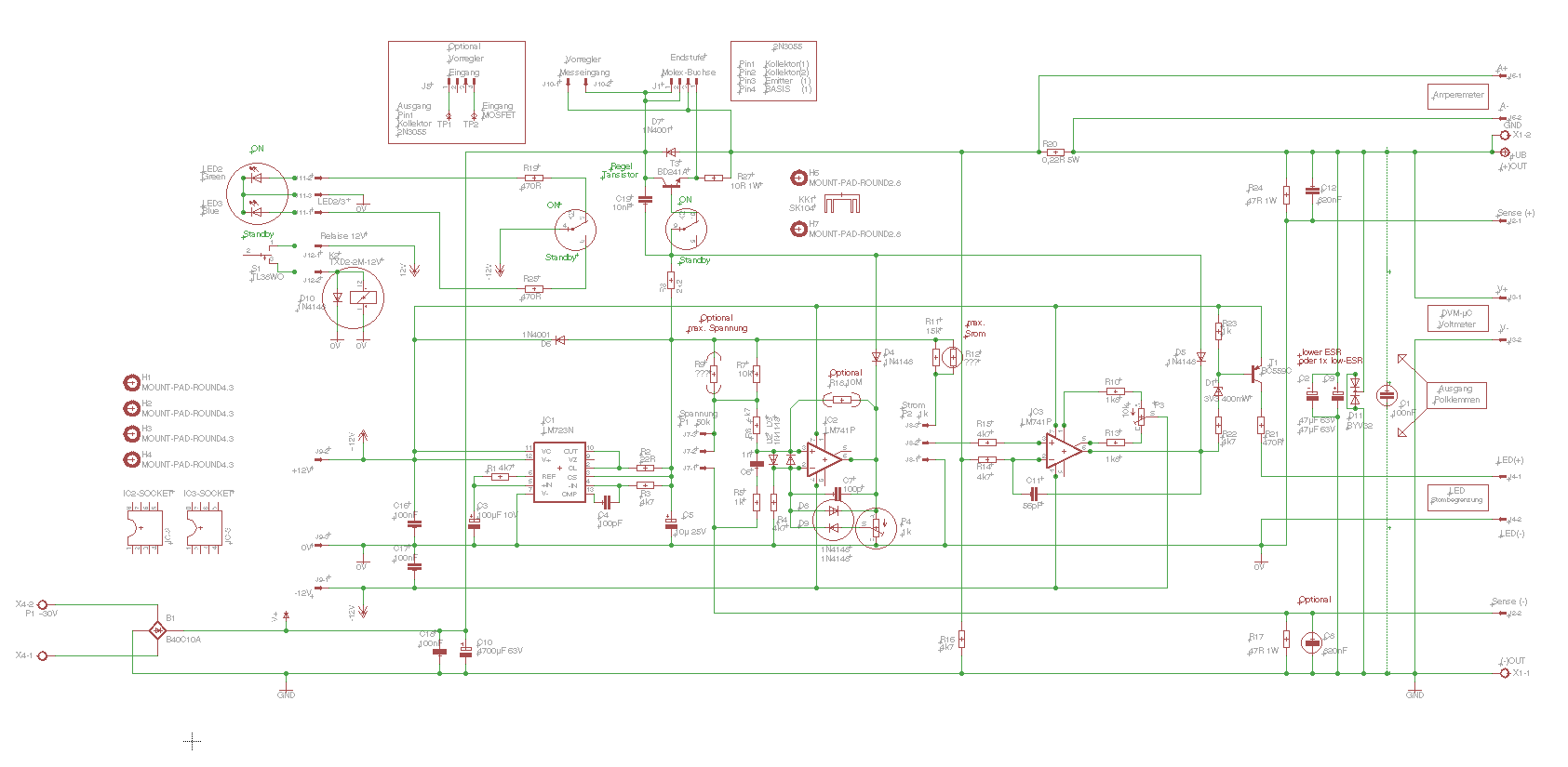

Ich lade mal die "Version-MOD-5.4.0" als Schaltplan hoch. Die von euch vorgeschlagenen Verbesserungen habe ich soweit mit eingebracht. Ulrichs Diodenschaltung an IC3. (danke für den Schaltungvorschlag!) Sense-Ausgänge gegen 47R 1W getauscht. Schützdiode ergänzt. Eine manuelle Kleinlast-Relaiseschaltung für den Standby-Modus mit optischer Anzeige, so wie ich mir das vorgestellt hatte. Wer die Platine schon geäzt hat, kann diese noch ergänzen(Modul). Der Anschluss würde durch die schon vorhandene Brücke zur Basis des BD241/243 erfolgen. Alle Neuerungen habe ich, für den besseren Überblick, Rot eingekreist. Gruß Michael

Der Kondensator C19 war sonst nicht in der Schaltung, und hat auch keinen wesentlichen Effekt, und dann auch eher einen negativen. Der "optionale" Widerstand R18 ist eher keine gute Idee. Auch als 1 W Version sind die 47 Ohm Widerstände noch bei Fehlbedieung (Sense als Ausgang, oder Ausgangsleitung unterbrochen) in Gefahr. Als Schutz wäre je eine Diode wie 1N5403 oder BY550 parallel zu den Widerständen möglich. Beim Weg über Widerstände mit mehr Leistung müssten das schon 30-40 W Typen sein. Die OPs kann man ggf. auch gegen schnellere Typen wie NE5534, OP27 oder ähnliches tauschen. Dabei muss man dann ggf. die Offset-Einstellung bei der Stromregelung anpassen (Trimmer nach +12 V statt -12 V), bzw. kann sie vor allem beim OP27 wohl auch weglassen.
Guten Morgen, Ulrich schrieb: > Der Kondensator C19 war sonst nicht in der Schaltung, und hat auch > keinen wesentlichen Effekt, und dann auch eher einen negativen. > Der "optionale" Widerstand R18 ist eher keine gute Idee. C19 war schon die ganze präsent, damit wollte ich etwaige Schwingneigungen unterdrücken. Für R18 war gerade der Platz da und bleibt ja optional für eventuelle Eventualitäten. > > Auch als 1 W Version sind die 47 Ohm Widerstände noch bei Fehlbedieung > (Sense als Ausgang, oder Ausgangsleitung unterbrochen) in Gefahr. Als > Schutz wäre je eine Diode wie 1N5403 oder BY550 parallel zu den > Widerständen möglich. Beim Weg über Widerstände mit mehr Leistung > müssten das schon 30-40 W Typen sein. Die etwas stärkere Ausführung sollte ja nur für kurzzeitige Patzer herhalten! Ich werde noch die Dioden parallel einbauen, besser ist das. > > Die OPs kann man ggf. auch gegen schnellere Typen wie NE5534, OP27 oder > ähnliches tauschen. Dabei muss man dann ggf. die Offset-Einstellung bei > der Stromregelung anpassen (Trimmer nach +12 V statt -12 V), bzw. kann > sie vor allem beim OP27 wohl auch weglassen. Der NE5534 hat an den Eingängen, Pin 2(-) u. Pin 3(+), schon antiparallele Dioden im Gehäuse. Da könnte man doch teoretisch die Aussenbeschaltung weglassen, oder? Gruß Michael
#2555039
Wenn die Dioden schon im OP drin sind braucht man die nicht extern. Die meisten OPs kommen auch ohne die Dioden aus, selbst wenn da keine intern drin sind. Wenn man bei den Sense Eingänge Dioden hat, reichen auch von der Leistung kleinere Ausführungen bei den Widerständen. Falls man ein Doppelnetzteil baut wären auch je 2 Dioden Antiparallel sinnvoll - für den wenn auch seltenen Fall das da
Ulrich schrieb : > Wenn die Dioden schon im OP drin sind braucht man die nicht extern. Die > meisten OPs kommen auch ohne die Dioden aus, selbst wenn da keine intern > drin sind. Das dachte ich mir! ;-) > > Wenn man bei den Sense Eingänge Dioden hat, reichen auch von der > Leistung kleinere Ausführungen bei den Widerständen. Falls man ein > Doppelnetzteil baut wären auch je 2 Dioden Antiparallel sinnvoll - für > den wenn auch seltenen Fall das da Gut, ich baue da jetzt aber nicht mehr mit ein, das Board ist voll! Kann ja dann Jeder nächrüsten, wenn Bedarf besteht. @All Wie sieht's denn mit der Standby-Schaltung aus, wäre das in der Form i.O. für euch? Gruß Michael

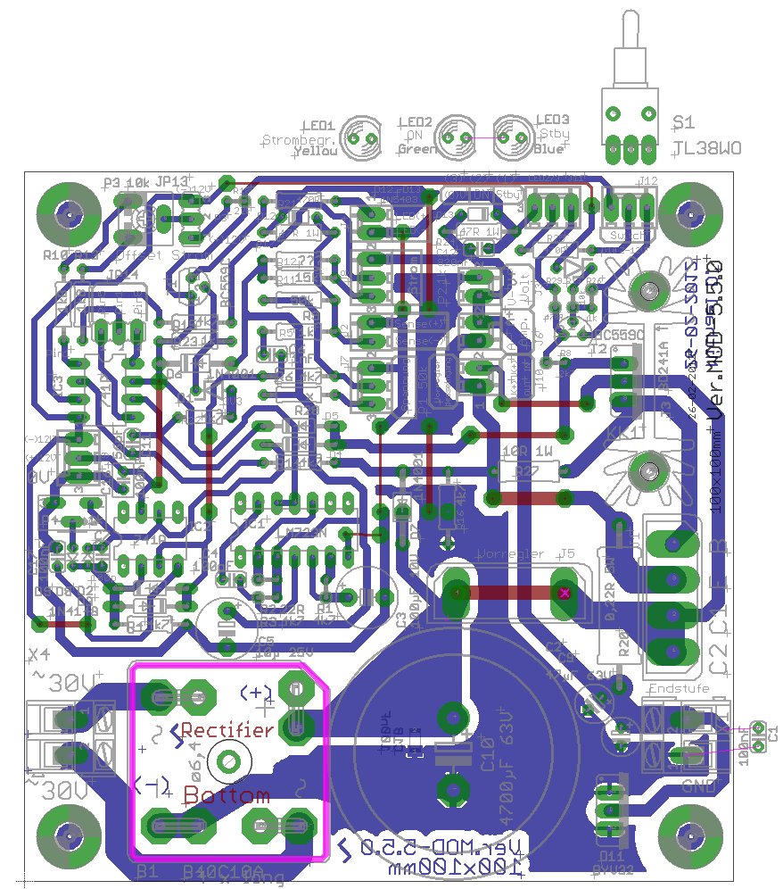

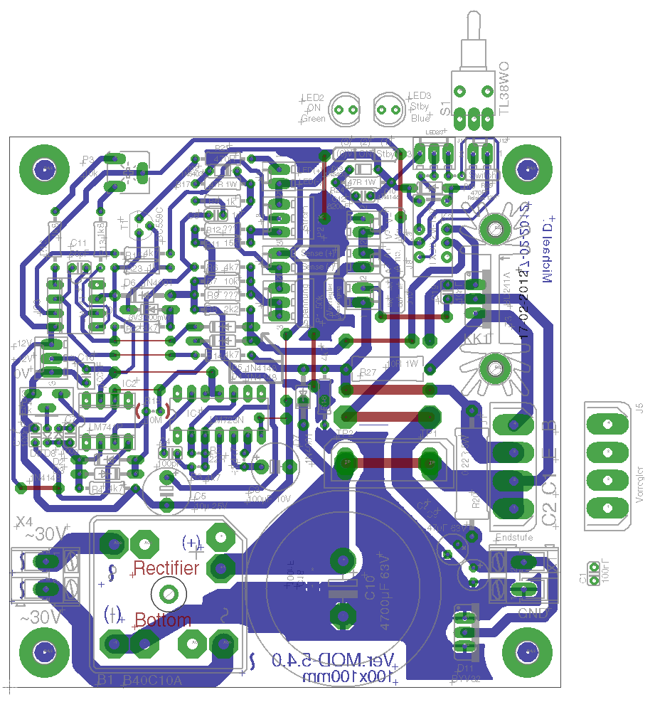

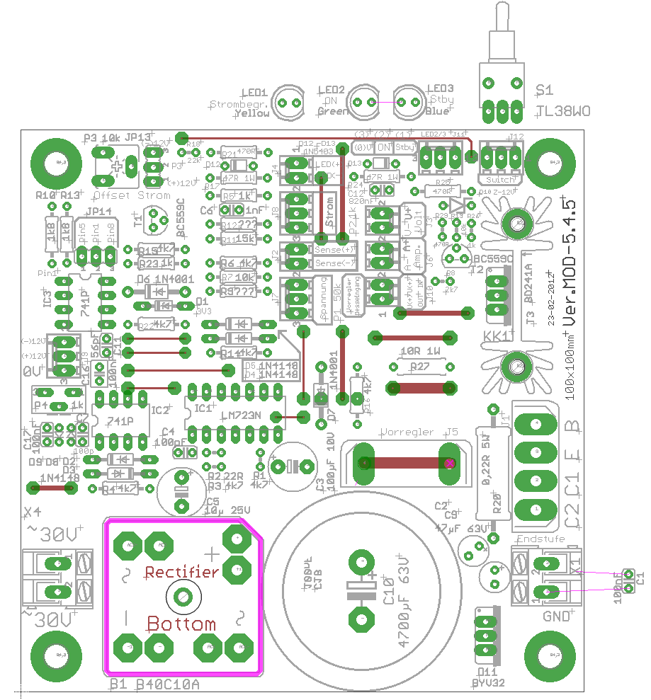

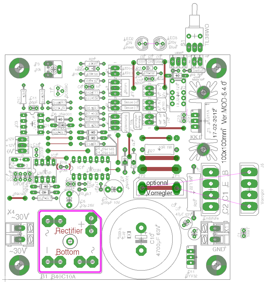

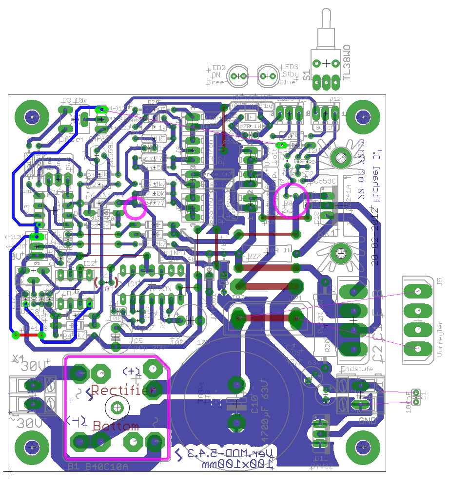

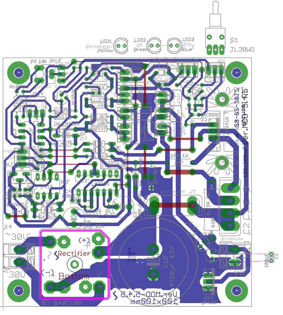

Hier mal das Board, Top u. Bottom Gruß Michael

Ulrich schrieb: > Wie das gehen sollte hab ich schon mal am 16.02.2012 21:41 gezeigt: das > ist der Transistor oben links. Der Schalter und ggf. die LED kommt dann > ggf. bei der Zenerdiode mit rein. Ja, das ist der Klassiker bei der Hilfspannungsüberwachung ;-) Was soll jetzt aber das Diodengrab um den Spannungsregler bewirken? Ulrich schrieb: > Beim Offsetabgleich sollte ein Brücke für den Schleifer am Poti > vorgesehen werden - bei den meisten anderen OPs geht der Abgleich zur > positiven Versorgung. Das ist eine gute Idee, aber beim 741 sind die Offset Pins 1+5, bei den neueren Typen 1+8.
#2555797
Die Dioden in der Rückkopplung am OP für die Spannungsregelung sind zum Begrenzen der Spannung in C7. Für den Regler ist das eine Anti- Windup Funktion. Die Diode am Trimmer kann das Überschwingen der Spannung nach dem Ende der Strombegrenzung reduzieren. Die andere Diode kann helden wenn der Regler Zeitweise man in der anderen Begrenzung war, was ggf. bei offenem Eingang passieren kann. Die Dioden zwischen den Eingängen sind wohl als Schutz gedacht. Ob die wirklich nötig sind ist was anderes. Für die normale Funktion werden die eher weniger gebraucht, je nach OP können sie auch entfallen.
Ulrich schrieb: > Die Dioden zwischen den Eingängen sind wohl als Schutz gedacht. Ja Eingangsschutz. Ich hab mich über die Dioden D8/D9 gewundert. Der Ausgang des U-Reglers ist im Normalfall immer negativ, denn er muss ja über D4 dem Driver den Strom klauen, deshalb sehe ich die einzelne D8 als störend an. Zwei in Reihe wären imho OK, und eine in Gegenrichtung um einen positiven Ausgang zu klemmen. Ist da eine Verbesserung in der Praxis bestätigt? @mike0815 Ich würde auf das Relais verzichten und Ulrichs Vorschlag mit dem PNP-Transistor verwenden. Da kannst du den STBY-Schalter und eine Indikator-LED gleich mit erschlagen ;-)
#2556817

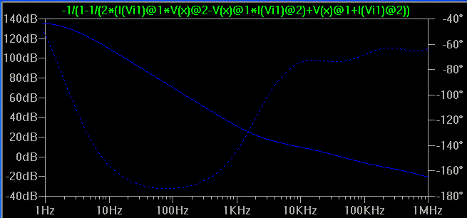

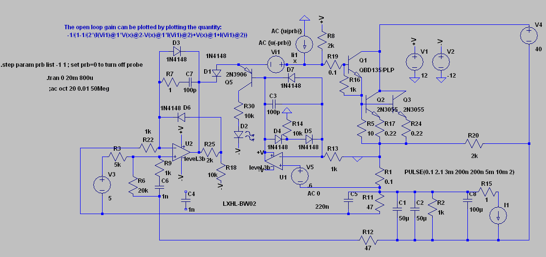

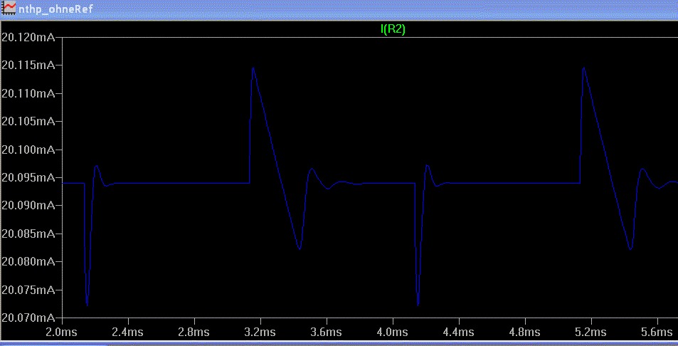

Ich habe keinen realen Aufbau, sondern kann nur über das Ergebnis einer Simulation berichten: Die Spannung am Ausgang des aktiven OPs ist normalerweise bei rund einer Diodenspannung (2 mal vom Darlington - 1 x von D4 bzw. D5), eher noch etwas höher wegen der Spannung am Shunt und den Emitterwiderständen. Die eine Diode (D8) bringt wirklich eher nichts, die würde erst anspringen, wenn die Ausgangsspannung etwas länger zu hoch ist, und dann ein etwas schnelleres erholen ermöglichen. Die kann man sich sparen. Die Diode an dem Trimmer bringt schont etwas: sie Verhindert ein starkes Überschießen der Spannung, wenn der Regler aus der Strombegrenzung kommt, und der Strom dann plötzlich wegfällt. Wobei es da noch eine etwas besser wird, wenn zusätzlich zwischen OP Ausgang und Trimmer noch eine Diode ist. Der Trimmer kann auch fest gegen 2 Widerstände getauscht werden, und ist nicht so kritisch: ohne die Diode z.B. 4,7 K - 2,7 K vom OP und 1 K vom nach GND. Sonst halt Diode + 0 - 220 Ohm vom OP und 470 Ohm nach GND. Sinnvoll wäre ein Begrenzen der Spannung auch bei der Strombegrenzung. Damit kann die schneller ansprechen. Es hänge aber auch ein wenig vom Elko am Ausgang ab, wie man den Strom durch den shunt zu interpretieren hat. Es müsste dann aber auch die Anzeige der Strombegrenzung geändert werden.
Jörn Paschedag schrieb: > Ich hab mich über die Dioden D8/D9 gewundert. Der Ausgang des U-Reglers > ist im Normalfall immer negativ, denn er muss ja über D4 dem Driver den > Strom klauen, deshalb sehe ich die einzelne D8 als störend an. Zwei in > Reihe wären imho OK, und eine in Gegenrichtung um einen positiven > Ausgang zu klemmen. Ist da eine Verbesserung in der Praxis bestätigt? Was ich dazu sagen kann ist, das ich den 2nF jetzt raus geworfen habe und es mal mit nur einer Diode parallel zum C7-100pF versucht habe. Die Schwingungen bleiben jetzt bei jeder Belastung aus! Ist die Regelung mit den 100pF jetzt schnell genug? Auf dem Oszi sieht es ziehmlich zügig aus. > @mike0815 > Ich würde auf das Relais verzichten und Ulrichs Vorschlag mit dem > PNP-Transistor verwenden. Da kannst du den STBY-Schalter und eine > Indikator-LED gleich mit erschlagen ;-) Ich hatte das in Ulrich's Schaltungsvorschlag, vor lauter Dioden übersehen... Irgendwie stehe ich da auf dem Schlauch...mich irritieren die +12V am Emitter vom PNP. Kann mir das mal einer erklären? Gruß Michael EDIT: Wo ist denn der Rest, haut ihr euch alle den Kopp zu?

Also Mike, ich hab dein .sch mal ein bischen auseinader gezogen, weils (mir) sonst zu unübersichtlich wird. Ulrichs Überwachung hängt zwischen +12 und -12V. Fehlen die +12 bekommt der Emitter nix, fehlen die -12V bekommt die Basis nix, folglich geht nix ;-) Den stby-schalter kannst du direkt in eine der Leitungen schleifen. Bei meinem (ähnichen) Netzteil ist es so, das eine LED leuchtet, wenn auf stby geschaltet wird, im operating mode ist sie aus. (Geschmackssache). Das Meiste hast du ja schon eingezeichnet. 2 wichtige Stellen hab ich mit Doppelkreisen markiert. Ob der Drivertransistor BD241 seine Spannung nun von den 7,15V oder den 12V kommt, ist im Prinzip egal. Es muss dann natürlich die Verbindung von den 7,15V zum Widerstand R8=2k2 aufgetrennt werden!
Anbei eine schnelle Jumper library...
Jörn Paschedag schrieb: > Also Mike, ich hab dein .sch mal ein bischen auseinader gezogen, weils > (mir) sonst zu unübersichtlich wird. Ich hab's gesehen! Was ein Glück, habe ich einen 26-Zöller! ;-) > Ulrichs Überwachung hängt zwischen +12 und -12V. Fehlen die +12 bekommt > der Emitter nix, fehlen die -12V bekommt die Basis nix, folglich geht > nix ;-) Soweit war ich ja gedanklich auch, nur die REF. u. +12V, waren da mein Problem! > Den stby-schalter kannst du direkt in eine der Leitungen schleifen. Bei > meinem (ähnichen) Netzteil ist es so, das eine LED leuchtet, wenn auf > stby geschaltet wird, im operating mode ist sie aus. (Geschmackssache). > Das Meiste hast du ja schon eingezeichnet. 2 wichtige Stellen hab ich > mit Doppelkreisen markiert. Ob der Drivertransistor BD241 seine Spannung > nun von den 7,15V oder den 12V kommt, ist im Prinzip egal. Das sind fast 5V mehr...und braucht die Basis keine REF:??? War doch ursprünglich so angedacht. > Es muss dann natürlich die Verbindung von den 7,15V zum Widerstand 8=2k2 > aufgetrennt werden! Das ist ja klar. Hab's mal aufgeräumt. Ich mußte den R8-2k2, Basis BD241 umlagern. Jetzt sind natürlich meine -12V in einer ganz anderen Ecke. Da oben ist es so eng, das da keine Leiterbahn mehr hin passt. Was ich eigendlich vermeiden wollte, da eine lange Strippe quer durchs Board zu ziehen, verschandelt das komplette Design! Gruß Michael

Der Strom für die Basis muss nicht von der Ref. kommen. Da reichen die schon geregelten 12 V (von 7812) alle mal aus. Wegen der höheren Spannung kann der Widerstand etwas größer werden (2,7 K), kritisch ist der Wert aber auch nicht. Die OPs schaffen rund 20 mA und die Endstufe sollte mit etwa 1-3 mA auskommen - das ist dann schon eine erste schneller Stufe der Strombegrenzung. Der optional eingezeichnete Kondensator C19 ist eher schädlich, genauso R18. Wenn man da Platz hat, wäre ggf. ein Widerstand vor der Basis von T3 sinnvoll, falls man sehr schnelle Transistoren nutzt - mit dem BD241 ist man da aber eher auf der langsamen Seite. Die Elkos für den Ausgang, und auch C12 am Sense Widerstand sollten besser mit auf die Platine, und nicht erst an die Buchsen. Die Dioden als Schutz für die Sensewiderstände sind falsch herum, bzw. die Richtung ist die weniger wichtige. Die wahrscheinlichste Art der Fehlbedienung ist schließlich die Last an den Sense Anschlüssen, den Strom sollen die Diode liefern können und so die Widerstände schützen. Die andere Richtung kommt erst zum Zug, wenn dann noch zusätzlich eine externe Spannung in die andere Richtung anliegt. Für den Fall wären mir 1N4002 genug. @Michael: 100 pF für C7 sind schon schnell genug. Kleiner sollte es mit dem 741 als OP auch kaum werden. Wenn die Transistoren an der Endstufe zu langsam sind, braucht man ggf. auch mehr als 100 pF.
Ulrich schrieb: > Der Strom für die Basis muss nicht von der Ref. kommen. Da reichen die > schon geregelten 12 V (von 7812) alle mal aus. Na, dann bin ich ja beruhigt. > Wegen der höheren > Spannung kann der Widerstand etwas größer werden (2,7 K), kritisch ist > der Wert aber auch nicht. Die OPs schaffen rund 20 mA und die Endstufe > sollte mit etwa 1-3 mA auskommen - das ist dann schon eine erste > schneller Stufe der Strombegrenzung. Ist getauscht. Bei 5V mehr Spannung, dachte ich schon eher an 3k3. > > Der optional eingezeichnete Kondensator C19 ist eher schädlich, genauso > R18. In wie fern ist C19 schädlich? R18 ist klar, kann ja weggelassen werden. > Wenn man da Platz hat, wäre ggf. ein Widerstand vor der Basis von T3 > sinnvoll, falls man sehr schnelle Transistoren nutzt - mit dem BD241 ist > man da aber eher auf der langsamen Seite. Meinst du zwischen Basis u. R8 bzw. D4 u. D5? > > Die Elkos für den Ausgang, und auch C12 am Sense Widerstand sollten > besser mit auf die Platine, und nicht erst an die Buchsen. Das sind sie ja! > Die Dioden > als Schutz für die Sensewiderstände sind falsch herum, bzw. die Richtung > ist die weniger wichtige. Die wahrscheinlichste Art der Fehlbedienung > ist schließlich die Last an den Sense Anschlüssen, den Strom sollen die > Diode liefern können und so die Widerstände schützen. Die andere > Richtung kommt erst zum Zug, wenn dann noch zusätzlich eine externe > Spannung in die andere Richtung anliegt. Für den Fall wären mir 1N4002 > genug. Verdammt, natürlich sind die falsch herum...korrigiert!!! > > @Michael: > 100 pF für C7 sind schon schnell genug. Kleiner sollte es mit dem 741 > als OP auch kaum werden. Wenn die Transistoren an der Endstufe zu > langsam sind, braucht man ggf. auch mehr als 100 pF. Ich habe die TL081 drinnen, deren Bandbreite geht bis 4MHz. Das Offset-Poti sollte auf 100k erhöht werden, momentan sind wegen dem LM741, 10k bestückt. Der Offset lässt sich gerade noch regeln. Die Endstufe habe ich schon mal durch 2SC3284-150V_14A_125W_60MHz getauscht(hatte ich noch in der Kiste)! Mit dem Treiber T3 muß ich mal schauen, was sich mit höherer Bandbreite so anbietet. Anbei noch der korrigierte Plan von "Labornetzteil-Mod-5.4.4." Die Änderungen sind wieder mit Kreisen markiert. Gruß Michael EDIT: Mit den Werten von R19 u. R26, bin ich mir noch nicht so schlüssig. @Ulrich Hattest du die Schaltung zwecks Schaltschwellen nicht mal Simuliert?
#2559974
R19 und R26 sind nicht kritisch. Halt die Begrenzung für den Basisstrom, und genug Strom für die Zenerdiode. Also etwa 1 K für R26 und 5-15 K für R19. So kritisch sollte die Schwelle auch nicht sein. Die OPs sollten ab etwa 10 V gehen und dafür ist schon die Zenerdiode. C19 ist gleich aus 2 Gründen schädlich: Zum einen werden Störungen aus der Versorgung in den Ausgang eingekoppelt. Zum anderen sorgt der Kondensator für eine Verzögerung des Signals von den OPs - die Regelungist ohnehin schon eher an der Grenze das es da zu Spät kommt. Bei den Endstufentransistoren reicht es eigentlich aus, wenn einer der Transistoren etwas schneller ist. Mit 2 eher langsamen Transostoren wie 2N3055 oder ähnliche mit fT um 3 MHz, muss man da ggf. C7 schon etwas großer machen. In der Simulation reichte schon ein BD139 als Treiber aus, der ist aber von der Leistung etwas knapp (Spice kümmert sich da nicht drum, das simuliert da auch einen BC548). Wenn man da was etwas schnelleres (z.B. MJE15030, 2SC2238, 2SC2690, BD131 bei max. 45 V) hat darf der Transistor am Ende auch ein 2N3055 sein. Wobei der BD139 auch für 1 2N3055 gerade so reicht, denn auch da sollte man nicht über etwa 1,5-2 A je Transistor gehen, jedenfalls nicht bei 40 V. Für viel mehr reichen die 4700 µF am Eingang aber auch nicht wirklich. Wenn man mag, könnte man die Schaltung sogar auch fast unverändert mit einem MOSFET nutzen, aber auch da gibt es ggf. Tücken. Der Offset beim Strom liegt übrigens nicht nur am OP, sondern auch da dran, dass die Stromregelung auch über den Sense Widerstand geht. Das könnte man sogar leicht ändern - hab ich in meiner simulation auch schon gemacht: Den unteren Anschluss von P2 direkt mit dem Shunt verbinden, nicht an den Senseanschluss. Das ist nicht perfekt, aber der Fehler liegt dann in der Ref. Seite (ca. 7 V) statt bei der Spannung am Shunt (ca. 10-200 mV).
Hallo Leute, ich habe die Voltmeterschaltung ein wenig erweitert. 1. Für die beiden Taster zum kalibrieren nutze ich jetzt die Ports PD3 und PD7 so das ich zwei Ports frei bekommen habe. 2. Es ist ein Schaltausgang für die Lüftersteuerung hinzugekommen. 3. Der Spannungsteiler für die Spannungsmessung ist jetzt schaltbar. Damit erhöht sich die Genauigkeit der Spannungsmessung im Messbereich 0-4 V Wenn keine Einwände kommen, werde ich zum Layouten übergehen. Schöne Grüße

Wie soll die Anzeigeplatine denn mit Stro versorgt werden ? Die Schaltung für die Strommessung würde vorraussetzen das der µC mit GND unterhalb der Ausgangsspannung sitzt. Der Spannungsteiler für die Spannung wäre für eine Versorgung mit GND vom µC an den Neg. Ausgang des Netzteils. Die vorhandene Versorgung ist aber relativ zum positiven Ausgang. Das passt irgendwie nicht zusammen. Es ist gut möglich den µC mit von der +-12 V Hilfsspannung von der Regelung zu versorgen - natürlich mit 5 V Regler. Dann müssen aber die Schaltungen für die Eingänge anders aussehen ! Eine Möglichkeit habe ich oben schon mal angegeben (16.02.2012 21:41). Die Details hängen aber davon ab wo man die Hilfsspannung mit dem Rest verbindet: Dazu gibt es 3 Möglichkeiten: 1. - so wie im Plan oben über die Sense Leitung: die eher schlechteste Wahl. Vor allem die Stromregelung hat Offset, vor allem wenn die externe Verbindung Sense-Last fehlt. 2. direket hinter dem Shunt: schon deutlich besser, es gibt aber einen Fehler bei der Ref Spannung, der allerdings nicht ganz so dramatisch ist. Wie schon bei Version 1. fließt der Basisstrom auch durch den Shunt - die Stromeinstellung ist damit ein kleines bisschen nichtlinear, was aber meist zu vernachlässigen ist. Den Fehler bei der Masse der Ref. könnte man korrigieren (mit 1 OP, eher unkritisch). 3. Direkt vor den Shunt: nicht ganz so gut, denn die Spannung am Shunt geht mit ein - mit einem Extra OP ließe sich der Effekt aber weitgehend korrigieren. Mit nur einem Transistor, also ohne extra Emitterwiderstände sollte ein zusätzlicher Widerstand für die Stabilität mit rein. Der einzige Vorteil wäre das der Basisstrom nicht mit durch den Shunt fließt und die Strommessung deshalb genauer wäre. Hab ich zwar oben so gezeichnet, aber Methode 2 ist eher besser. Die Logische Wahl wäre die 2. Möglichkeit, und dann die Anzeige aus der Hilfsspannung zu versorgen. Es wird dann aber für beide Eingänge (Strom und Spannung) ein OP benötigt - dafür aber keine extra MOSFET und kein extra Trafo. Anders also oben (für Version 3) gezeigt wäre der Verstärker für den Strom aber nicht invertierend. Zum Plan: die 7,2 V Zenerdiode reicht nicht als Schutz. Dazu müsste noch ein Widerstand von etwa 3 K vor den AD Eingang. Die externe 1,2 V Ref. passt nicht so recht zum Teiler, und auch nicht zum Mega8.

Anbei mal der editierte Schaltplan "Labornetzteil-Mod-5.4.4." C19-10nF wird nicht bestückt! R19, R26, haben ihre Value. Wer den NE5534 einsetzen möchte, sollte für die Balance, ausser dem Poti 100k noch R18 mit 22k einbauen. An dieser Stelle, noch mal einen dicken Dank an Ulrich für die Kritik und Unterstützung! Mit der finalen Ausgabe, bin ich jetzt mal vorsichtig. ... nicht, das sich hier noch was einschleicht. Gruß Michael @Johannes Mit dem Voltmeter, lässt du es ja richtig krachen! Wenn das mit dem Anschluss an das Board geklärt ist, dann könnte es ja los gehen. Wenn ich die Files auch noch öffnen könnte, wäre das klasse

Nach der Simulation hat die Schaltung noch ein Problem mit der Stabilität, wenn man eine kleine Spannung einstellt und gleichzeitig eine größere rein Kapazitive Last dran hängen hat (z.B. 50 µF mit 0 ESR, oder > 10000µF mit ESR unter 0,5 Ohm). Da kommen 2 Punkte zusammen: 1) Durch die Art wie der Poti drin ist, ändert sich je nach Spannung die Schleifenverstärkung, und auch die Phase um den Kondensator C6. Das macht den Abgleich und Test kompliziert. Ein Problem wäre ggf. auch ein kratzender Poti - der führt zu Spitzen mit zu hoher Spannung. Schöner wäre es da den Teiler aus R7 und dem Poti fest zu lassen und dafür die Spannung vor R7 variabel zu machen. Das geht, bedeutet aber etwas mehr Aufwand (extra Puffer für die Ref. Spannung). Damit könnte man dann ggf. auch gleich die Pos. Sense Leitung nicht mehr als Anschluss für die Hilfsspannung missbrauchen. Das Netzteil hat zwar so Sense-Anschlüsse, aber so 100%-tig ist der positive nur, wenn die Verbindung sehr niederohmig ist, also nicht nur über die 47 Ohm. 2) So wie die Schaltung ist, ist man bei rein Kapazitiver Last immer dich an der Grenze zum Schwingen, denn man hat 90 Grad Phase von OP mit C7 und dann noch mal fast 90 Grad Phase von der Stufen mit den Transistoren, wenn man eine Kapazitive Last hat. An der 2. Phase kann man kaum was ändern, aber bei der Schaltung um den OP kann man was ändern: Parallel zu C7 kommt noch eine Reihe von R C Gliedern mit abgestuften werden. Mit 100 pF für C7 gingen da z.B. Werte von etwa 1 nF+10 K / 10nF+100K und 100nF+1M. Das sorgt für eine Phase von etwa 30-60 Grad für den Teil mit dem OP, und damit Stabilität bei fast jeder Kapazität (bis ca. 1 F). C6 und der 1 K Widerstand haben schon einen so ähnlichen Effekt bei hohen Frequenzen.
#2563866
> ändert sich je nach Spannung die Schleifenverstärkung Ja, du bist auf dem richtigen Weg. > So wie die Schaltung ist, ist man bei rein Kapazitiver Last immer > dich an der Grenze zum Schwingen, denn man hat 90 Grad Phase von OP mit > C7 und dann noch mal fast 90 Grad Phase von der Stufen mit den > Transistoren, wenn man eine Kapazitive Last hat. Hab ich schon oft und gerade eben gesagt. > aber bei der Schaltung um den OP kann man was ändern... Das ist nicht der richtige Weg. Aber du wirst es irgendwann noch rauskriegen, vieles was du sagst stimmt und die Richtung auch.

So unrecht hat ArnoR nicht: Was definitiv schlecht ist, aber auch relativ leicht zu beheben ist, ist die Einstellung der Spannung durch den variablen Widerstand in der Rückkopplung. Das wird deutlich besser wenn man die Rückkopplung mit festen Widerständen macht, und dafür an der Seite der Ref. Spannung den Poti hat. Die Schaltung hat auch wirklich ein kleines Problem mit der Stabilität. Das Original fängt z.B. an zu Schwingen ab etwa 50 µF mit sehr kleiner ESR (unter etwa 0,01 Ohm). Was immerhin für die Schaltung spricht, ist dass bei Elkos mit etwas mehr ESR (z.B. 0.1 Ohm) auch größere Kapazitäten noch nicht unbedingt zum aktiven schwingen führen - es bleibt noch eine kleiner Rest Phasenreserve so im Bereich 5-10 Grad, zumindest bei einer nicht ganz kleinen Spannung. Ein sehr gute Regelung ist das aber nicht und man bekommt auch entsprechende Überschwinger bei Lastwechseln. Wenn ich die weitere Ausführung richtig verstanden habe, bezieht sich die auf einen klassischen Regler mit Emitterfolger. Für den Fall kommt der vorgeschlagene Weg zur Kompensation auch hin. Die Schaltung hier ist aber eine mit Emitterschaltung und entspricht also von der Kompensation einem LDO. Entsprechend hat man eine etwas andere Lage der Pole/nullstellen, und selbst die zwischenzeitliche Phase von fast 180 Grad ist kein so großes Problem. Man bekommt auch keine feste obere Grenze für die Lastkapazität, sondern bekommt eine Bereich je nach ESR wo der Regler stabil ist. Das ist ganz ähnlich für bei Integrierten Low Drop Reglern, und ganz ähnlich wird auch hier eine Mindestkapazität benötigt. So schlecht sieht die Kurve für den Loopgain (Bild oben) im Vergleich zu dem was man von einem LDO zu erwarten hat auch gar nicht aus. Dem Schaltungskonzept muss man zu gute halten das es aus eine Zeit stammt als Low ESR Elkos noch nicht verfügbar waren - problematische Lasten wie 10000µF mit deutlich unter 0.1 Ohm ESR gab es da selten. Für diese Schaltungsform hat die Geschwindigkeit des OPs schon eine gewisse Bedeutung, denn die kritischen Frequenzen liegen bei rund 100 kHz, und da kann einem ein OP mit 1 MHz Bandbreite dann schon ein bisschen zusätzliche Phase rein bringen, die man mit einem schnelleren OP vermeiden kann. Der schnellere OP macht die Regelung nicht direkt schneller, aber macht es einfacher, berechenbarer und gibt vielleicht 5 Grad mehr Phasenrand. Auch ist die Wahl eines etwas schnelleren OPs heute kein nennenswerte Aufwand. Zum Nachlesen: National Semiconductor Appl. Note AN1148 und ggf. AN1482

Hier mal der Plan, den ich Simuliert habe. Die Ref. Spannungen sind noch Schematisch. Der Teil ist aber vom Zeitverhalten nicht kritisch. Die Einstellung von Spannung und Strom geht durch verstellen der Ref. Spannungen. Beim einstellen der Spannung bezieht sich die Referenz nicht auf Masse, da braucht man also eine separate Ref. oder einen OP um den Nullpunkt zu verschieben. Der BD135 sollte wenigstens durch einen BD139 ersetzt werden, besser noch einer mit etwas mehr Leistung (ab 15 W). Die OPs sollten ab 1 MHz GBW sein, aber nicht viel langsamer. In der Simulation ist der Regler bei jeder getesteten Kapazität stabil (bis 0.1 F, 1 mOhm oder 0,1 Ohm ESR - mehr sollte auch gehen). Oberhalb etwa 10000µF hat man aber schon ein merkliches Nachschwingen, aber halt sehr kleine Amplituden, weil der Kondensator schon viel auffängt. Dazu mal das Simulationsergebnis mit 1000µF Lastkapazität für Stromsprünge von 0,1A auf 2 A und zurück. Gezeigt ist der Strom durch den 1 K Widerstand - also 1 V/mA. Mit weniger Kapazität werden die Störungen kürzer aber auch etwas höher. Die Anzeige für das einsetzen der Strombegrenzung habe ich etwas geändert, wegen der Begrenzung der Spannung für die Strombegrenzung. Wenn man mehr als etwa 4 mA Strom für die LED haben will, müsste da noch ein Transistor dazu. Die Signale zur Anzeige so wie die Überwachung der Hilfsspannung kann man entsprechend dem Post von 16.02.2012 21:41 anbinden.
Hab jetzt mal die Referenz regelbar gemacht, wie Ulrich auch schon vorschlug. Layout nichts geändert.

Hallo Leute, Jörn hat dankbarerweise die Konvertierung des Voltmeterentwurfes in Eagle V5 übernommen. Herzlichen Dank noch mal. Sieht jetzt viel besser aus. Ich habe die nötigen Änderungen eingebaut. Dieser Entwurf funktioniert mit der BASCOM Version vom 25.2. Die Versionsnummerierung die Jörn eingefürht hat möchte ich beibehalten. Elektor schrieb: > Das wäre beispielsweise der sehr geläufige lm385 1.2 so wie ich ihn hier > verwendet habe, in einer sehr viel einfacheren aber sicher nicht > schlechteren Version eines Volt/Amperemeters (keep it simple !!!) @Elektor ich werde, wie gewünscht, eine kleinere Referenz reinprogrammieren. Ich sehe keinen Nachteil darin. Möglicherweise mache ich sie auch einstellbar, so das jeder das Teil benutzen kann dass er hat. Für die Themepraturmessung werde ich einen LM35 benutzen. Ich werde mich jetzt ans Board machen. Mir fehlt zwar auch hier die Übung aber ich will es trotzdem versuchen. Für alle potetiellen Nachbauer: Bitte noch ein wenig Geduld, da sich noch ein paar kleine aber programmtechnisch wichtige Details ändern können, wenn das Layout es erforderlich macht. Schöne Grüße Hans

@Johann, hallo Johann. Schau einmal das "Schaltbild" an. So habe ich das Volt/Amperemeter gebaut. Das ist gaanz einfach und hinreichend genau, ohne OP und Probleme. Der Atmega wird natürlich fremd mit Spannung versorgt. Der tatsächliche Spannungabfall über den Shunt läßt sich einfach per Software rausrechnen, so auch die Belastung durch den Spannungsteiler, max. ca. 1 mA. Die Regelung ist natürlich dann um dieses mA falsch, abr auch nur im oberen Bereich und das läßt sich wohl leicht verschmerzen. Wer den OP für überflüssig hält (wie ich ;-)) kann diesen ja bei Deinem Layout einfach nicht bestücken. LM 35 ist eine sehr gute und einfache Wahl. NSC liefert problemlos Samples ;-). Gute Nacht.

#2569564
Die Spannung am Shunt ist für die direkte Messung mit dem Mega8 reichlich klein. Damit die Leistung am Shunt nicht zu groß wird, wird man für 3 A kaum über 0.1 Ohm hinausgehen können, hat also eine Spannung bis 0,3 V. Wenn man die Wahl hat, wäre sogar ein noch kleinerer Shunt (z.B. 0.02-0.05 Ohm) nicht schlecht. Der Mega8 sollte eine Ref. Spannung von 2-5 V haben, das passt einfach nicht um eine Spannung bis 0,3 V zu messen. Der Spannungsteiler ist mehr für 5 V Ref. Ausgelegt, und die Spannung am Shunt gibt sich erst als Differenz der Kanäle 0 und 1. Ohne passende Hardware im µC ist das nicht ganz unmöglich, gibt aber kaum brauchbare Ergebnisse, wenn man die Spannung am Shunt auch noch aus der Differenz von 2 Messungen mit deutlich größer Spannung bestimmen muss. Mit 0,1 Ohm Shunt gibt die 5 mV Auflösung bei der Spannung dann noch 50 mA Auflösung für den Strom. Eine zusätzliche Spannungsversorgung kann galvanisch getrennt sein, aber die Trennung ist in der Regel nicht Perfekt und man bekommt z.B. kapazitiv eingekoppelte 50 Hz Störungen. So dramatisch sind die Störungen nicht, aber man muss beim Programm dran denken - dann kann man ggf. sogar etwas davon profitieren. Ich halte eher die 2. Hilfsspannung für Überflüssig und nehmen statt Trafo und Gleichrichter lieber einen 2- fach OP - einen LM358 gibt es für unter 20 Cent. Den µC für die Anzeige kann man auch gut mit von der 1. Hilfsspannung (mit einem 7805) versorgen. Wenn schon eine 2. Hilfsspannung dann höchstens mit am neg. Pol der Spannung, so das man die Spannungen (z.B. +-5 V) noch herausführen kann. Da braucht es dann aber für die Strommessung schon 2 OPs: 1x am Shunt, mit 1 p-FET - wie schon mal oben gezeigt und einmal an GND damit man auch bei Spannungen unter 3-5 V den Strom messen kann. Hat jemand eigentlich noch Interesse an der Vorregelung ? Einen einfachen 1. groben Entwurf auf Basis einen UC3843 oder LT1242 hätte ich schon.
#2569748
Was rechnest Du dir da zusammen ? Bei einem Spannngsteiler von 1k und 24k ergeben sich bei 30 Volt Ausgangsspannung genau 1.2Volt am 1K. Das ist bei der gewählten Uref von 1.21 Volt eine Punktlandung mit Gangreserve. Daher überstreicht der Messbereich die vollen 10 BIT des Atmega ADC mit einer Auflösung von ca. 1mV. Genau so für die Strommessung. Im Originaldesign von Elektor ist der Shunt 0.22 Ohm. Bei 5 A wieder 1.1,Volt. Passt auch super. Das ist für MICH völlig ausreichend, mag sein für andere nicht, aber dann ist ein 10 Bit ADC vom Ansatz her schon ungeeignet. (Messverstärker verstärken auch Messfehler und erzeugen selbst wieder welche.) Übrigens habe ich das aufgebaut und auch gemessen. Aber leider wohl nicht im Maximalbetrieb mit 3A und 30 Volt....... Da passt dann was nicht. Fällt es Dirauf ? ;-).......
#2570643
Beim Maga 8 ist als Minimum für eine externe Refe. Spannung 2 V angegeben. Mit weniger Ref. Spannung muss man entsprechend mit reduzierter Genauigkeit rechnen. Viel wird man damit nicht gewinnen, sollte sich zumindest nicht darauf verlassen. Mit den Teiler muss die Summe aus dem Signal für die Spannung und den Strom in die 10 Bit Auflösung passen - es bleiben also bestenfalls 9 Bit Auflösung für Spannung oder Strom über. Durch die Differenzbildung verliert man noch einmal etwa 1/2 Bit, weil man 2 mal die Fehler rein bekommt. Ein 0,22 Ohm Widerstand als Shunt für 5 A ist recht unpraktisch, denn mit 5,5 W wird der recht heiß, wenn man keinen 50 W Widerstand nimmt und entsprechend kühlt. Das gibt dann über den TK des Shunts einen unnötigen Fehler. Mit einem nur 10 W Widerstand gibt das schon mal rund 100 K Temperaturerhöhung und bei 100 ppm/K schon 1% Fehler, ggf. auch mal mehr, wenn man keinen so guten Widerstand bekommt. Der 0,22 Ohm Shunt ist eher etwas für Ströme bis 1 A oder vielleicht noch 1,5 A. Der Fehler, den man durch die Verstärkung der Spannung an Shunt bekommt, wird fast ausschließlich ein praktisch konstanter Offset sein, denn man sehr gut in Software berücksichtigen kann. Man hat also die Wahl zwischen einer Lösung mit separatem Trafo und der Lösung mit einem OP und etwa 2-4 mal besseren Auflösung/Genauigkeit. Wer Angst vor einem OP hat, könnte auch keinen kleinen externen AD mit Differenzeingang (z.B. MCP3421) nehmen - das ist ggf. immer noch günstiger als ein 2. Trafo.

Also gut, hier die finale Preview "Labornetzteil-Preview-5.5.0." im EagleCad! Viel Spass wünsche ich und natürlich Feedback! ;-)

Hallo Leute, hallo Michael :-)) und super breit "grins" Also ich habe es nachgebaut (Board Version 5.3.5) und die von Michael vorgeschlagenen Änderungen (ohne die Standby-funktion) eingebaut. Wenn ich nicht einen kleinen Kurzschluss in meinem Board gehabt hätte, dann hätte alles auf Anhieb funktioniert. Jetzt läuft alles erwartungsgemäß? Ich betreibe das ganze bis jetzt mit folgenden Rahmenbedingungen: Trafo: 4* 16 V je 5A (Soll später mal für eine Trafoumschaltung 16V-32V verwendet werden sowie mit einem zuschaltbaren Vorregler) Schunt: 0,1 Ohm (IsabellenHü..) mit Kühlkörper Statt BD243 - MJE15032 (8A, 30Mhz) Statt 2n3055 - MJ15022 (16A, 1Mhz) 4 Stk. mit Emitterwiederstand 0,1Ohm OPAMP: zwei uralte ua741 Lediglich für die maximale Spannung (30V) und maximalen Strom (10A) habe ich ein wenig Umständlich die Wiederstandwerte austesten müssen. Da ich bis jetzt keinen Testaufbau mit "schwingenden Lasten" habe, kann ich dazu keine Auskünfte geben. Andererseits gab es bis jetzt (fast) keine Lastkonstellation in der irgend ein unerwartetes Verhalten auftritt. Kurz zum "fast": Bei Ausgangsspannungen (Sense-Leitung an den Polklemmen) zw. 0V und 0,2V erreiche ich nicht die eingestellte Stromstärke! Will heissen: der defakto Kurzschlussstrom ist ein klein wenig niedriger als die eingestellte Strombegrenzung (ca 10%). Über dieses Verhalten bin ich aber nicht böse, man muß eben nur wissen dass man für eine exakte Einstellung der Strombegrenung einen ordentlichen 0,22 Ohm Wiederstand zum "kurzschließen" benutzen muß! Zum Thema "kapazitive Last": Was versteht ihr darunter? einen low ESR Kondensator an die Ausgänge anschließen? Oder ein low ESR der als Glättung, bzw Stütze dient? Ich habe auch diverse Brushlesscontroller angeschlossen. Mein "schwerster Controller" hat 4*470uf am Eingang. Ich konnte in keiner Lastkonstellation ein Schwingverhalten feststellen. Sogar der immer kritische Motoranlauf des Brushlessmotors funktionierte gut. zum Thema Voltmeter Ich sitze immer noch über dem Board. Bei der Software ist jetzt die Spannungsreferenz einstellbar. Zur Temperaturmessung benutze ich den LM35 Schöne Grüße Johann

Hier mein Vorschlag für den Vorregler. Den LT1242 hab ich wegen der Simulation genommen - von der Funktion sollte ein UC3843 auch gehen. Die Dimensionierung von Induktivität, den Kapazitäten (eher etwas größer), Diode (auch eher größer) sollte man ggf. noch etwas anpassen. Der Regler ist nicht optimal von der Funktion, sondern mehr in Richtung billig und wenige gut zu bekommende Teile. Die 20 V im Plan können mit den UC3843 auch etwa 12 V-15 V von einem 7812/7815 sein. Viel Strom fließt da nicht, je nach MOSFET und Frequenz vielleicht 1-10 mA. Vor oder gleich hinter den Gleichrichter sollte noch ein HF Filter. Eine Etwas größere Spule würde dabei auch gleich ein bisschen in Richtung passives PFC gehen und die Stromspitzen wenigstens etwas reduzieren. Beim Aufbau sollte man auf eine Sternförmige Masse und eine kleine Schleife für den Kreis R1 - Q1 - D3 und C7 achten. Der Teil um Q2,R5,R6,R11 gehört an die Regelschaltung, sorgt also für die Rückkopplung. Das kann ggf. auch ein Optokoppler werden - muss es aber nicht. So wie gezeigt gibt es etwa 5 V über R6.
@jgerner Ich hab auf Grund deiner Schaltung mal ein layout beendet, das du angefangen hattest. ACHTUNG, es ist nach der Methode "möglichst simpel" gemacht und beinhaltet wesentliche Änderungen an den Anschlüssen des µC! Das heißt, falls du es verwenden willst, muß deine Software umgestrickt werden. Schau dir an, ob du es gebrauchen kannst, sonst klopf es in die Tonne. Wenn du Langeweile hast, es hat auch noch einige Möglichkeiten zum Zusammmenquetschen ;-))

Hallo Jörn > @jgerner > Ich hab auf Grund deiner Schaltung mal ein layout beendet, das du > angefangen hattest. ACHTUNG, es ist nach der Methode "möglichst simpel" > gemacht und beinhaltet wesentliche Änderungen an den Anschlüssen des µC! > Das heißt, falls du es verwenden willst, muß deine Software umgestrickt > werden. > Schau dir an, ob du es gebrauchen kannst, sonst klopf es in die Tonne. > Wenn du Langeweile hast, es hat auch noch einige Möglichkeiten zum > Zusammmenquetschen ;-)) Sorry dass ich nicht gleich geantwortet habe. Großes Kompliment! Ich habe Dein Layout gleich um die Lüftersteuerung erweitert und die beiden Taster auf andere Ports gelegt. Nur die Messbereichsumschaltung ist noch nicht drin. Aber damit Du nicht glaubst ich wäre Untätig gewesen. Auch ich hatte ein Layout (dass ich aber gleich zur Seite gelegt habe, als ich Deinen Entwurf sah! Obwohl ich mich damit vermutlich blamiere, Im Anhang meine "Entwurf" sowie Deine Lösung mit meiner kleinen Erweiterung. Dazu hab ich auch noch die Software angepasst, So dass jetzt der Einsatz der Ports flexibler ist. @all Im Zip-File "Zusammenstellung findet Ihr den Layoutentwurf von Jörn mit meinen Ergänzungen ein Displayboard und die dazu angepasste Software. Wie Ihr seht, hat mich Jörn Entwurf derart inspiriert, das ich gleich meine "Entwicklungsumgebung" gegen ein "Jörn-Hans-Board" getauscht habe. Ein paar Sachen fehlen mir noch aber mit Eurer Hilfe macht das echt Spaß! :-))) @Michael Das mit dem anderen Stecker ist prinzipiell eine gute Idee,... wenn man nicht so "geizig" ist wie ich! :-) Ganz ehrlich? Wie ich die Schaltung angefangen habe habe ich den erst besten Stecker benutzt, der 16 Pins hatte. Beim Layouten habe ich das dann durch eine Modell im 2,5mm Raster ersetzt. Wie ich dann Jörns Layout sah, kam mir die Idee es so zu belassen um die Displayplatine leichter montieren zu können. Ich könnte natürlich auch behaupten... alles geplant und durchdacht :-) ...war aber nicht so! nochmal @Michael ich stelle mal ein Foto von meinem "Netzteilmoduls" ein. Ich finde die Kombination, Lüfter, Kühlkörper und Reglerboard sieht sehr kompakt aus. Es erschließt sich jetzt auch warum ich den Gleichrichter auf der Unterseite haben wollte. Natürlich ist der Kühlkörper zu klein aber ich will schließlich einen Vorregler dran bauen!
Johann Gerner schrieb: > @all > Im Zip-File "Zusammenstellung findet Ihr den Layoutentwurf von Jörn mit > meinen Ergänzungen ein Displayboard und die dazu angepasste Software. Au weia, hattest du meine Mail nicht bekommen? Ich hatte Jörg's Layout noch ein wenig vergewaltigt und auf 51x70mm geschrumpft, ebenfalls auf 2,54mm Pfostenstecker ergänzt. Das Paket war mit im Postfach. Ich wollte dich da jetzt nicht übergehen. > > Wie Ihr seht, hat mich Jörn Entwurf derart inspiriert, das ich gleich > meine "Entwicklungsumgebung" gegen ein "Jörn-Hans-Board" getauscht habe. > > Ein paar Sachen fehlen mir noch aber mit Eurer Hilfe macht das echt > Spaß! :-))) So soll es auch sein! > > @Michael > Das mit dem anderen Stecker ist prinzipiell eine gute Idee,... wenn man > nicht so "geizig" ist wie ich! :-) > Ganz ehrlich? Wie ich die Schaltung angefangen habe habe ich den erst > besten Stecker benutzt, der 16 Pins hatte. Beim Layouten habe ich das > dann durch eine Modell im 2,5mm Raster ersetzt. > Wie ich dann Jörns Layout sah, kam mir die Idee es so zu belassen um die > Displayplatine leichter montieren zu können. > Ich könnte natürlich auch behaupten... alles geplant und durchdacht :-) > ...war aber nicht so! > > nochmal @Michael > ich stelle mal ein Foto von meinem "Netzteilmoduls" ein. > Ich finde die Kombination, Lüfter, Kühlkörper und Reglerboard sieht sehr > kompakt aus. Es erschließt sich jetzt auch warum ich den Gleichrichter > auf der Unterseite haben wollte. Natürlich ist der Kühlkörper zu klein > aber ich will schließlich einen Vorregler dran bauen! Genau! Und klasse, das du die Anzeige realisiert hast, kommt schick rüber! Gestern habe ich das Board, weil ich gerade so dabei war, gleich mit geätzt in der Hoffnung, das Jörn's Routing dir zusagt und du die Pinbelegung übernimmst. Jetzt habe ich aber noch mal Glück gehabt. Anbei mal 2 Fotos. Ich habe mit dem Farblaser mal den Bestückungsaufdruck gemacht, der Brüller ist es jetzt nicht, war mal ein Versuch wert... Gruß Michael
Hallo Leute, @alle .... ihr seid ja fix... aber wartet bitte mit dem Voltmeter - Nachbau noch. Michael, Jörn und ich, wir überbieten uns gerade mit Verbesserungen! :-))) Im Display-Board meiner Zusammenstellung ist noch ein kleiner Fehler, es fehlt eine Leitung, die man aber auch von Hand nachlöten kann. Da auch das Display-Board noch nicht ausgereift ist... hinsichtlich Layout. (na Jörn... eine Fingerübung für Dich) Kann sich die Software auch nochmal ein klein wenig ändern. Wenn ihr mir Pinbelegung und Rastermaß euerer LED-Anzeigen schickt, versuche ich entsprechende Boards als Alternative zu entwerfen. @Jörn und Michael ...das mit dem Layouten macht Ihr öfter? Oder? :-) Zumindest sehen euere Arbeiten viel besser aus als mein Gestopsel! - was mich als Anfänger jedoch nicht hindert meine eigenen Entwürfe zum Besten zu geben! Da ich bezüglich "Steckverbindung" keine Vorlieben habe, schlage ich vor wir greifen den Vorschlag (Floppy-Stecker 34Pin) von Michael auf der eine Trennung der Anzeigeneinheit leichter ermöglicht. Schöne Grüße Hans
Michael D. schrieb: > Jetlagger...@Jörn (warst du im Urlaub?) Leider nicht, Inbetriebnahme bei den Yankees ;-) Johann Gerner schrieb: > Wie Ihr seht, hat mich Jörn Entwurf derart inspiriert, das ich gleich > meine "Entwicklungsumgebung" gegen ein "Jörn-Hans-Board" getauscht habe. Mich freuts wenn du es verwenden konntest, aber hör bitte mit der Reklame auf. Johann Gerner schrieb: > Ein paar Sachen fehlen mir noch aber mit Eurer Hilfe macht das echt > Spaß! :-))) Das ist ja der Sinn der Sache, einfach nicht zulassen, das der Stretch einen fertig macht ;-) Ihr wart aber alle recht fleißig. Michael D. schrieb: > Ich habe > mit dem Farblaser mal den Bestückungsaufdruck gemacht, der Brüller ist > es jetzt nicht, war mal ein Versuch wert... Brüllen brauchtes auch nicht, Hauptsache man sieht, wo es lang geht. Ich finds gut. Achja, anbei der Vorregler von Ulrich, ohne layout, weil die Bauteile (packages) noch angepasst werden müssen.
Johann Gerner schrieb: > Hallo Leute, > > @alle > .... ihr seid ja fix... aber wartet bitte mit dem Voltmeter - Nachbau > noch. > Michael, Jörn und ich, wir überbieten uns gerade mit Verbesserungen! > :-))) Jaa, es soll ja vorwärts gehen, wir kommen ja von hinten! :-) > > Im Display-Board meiner Zusammenstellung ist noch ein kleiner Fehler, es > fehlt eine Leitung, die man aber auch von Hand nachlöten kann. > Da auch das Display-Board noch nicht ausgereift ist... hinsichtlich > Layout. (na Jörn... eine Fingerübung für Dich) Kann sich die Software > auch nochmal ein klein wenig ändern. Ich stelle mal einige Adapterboards vor, diese entsprechen von den Herstellern angegebene Pinbelegung von anderen Modulen, somit sind diese fast überall einsetzbar. Anbei die 4xDigit-Module u. 4xDigit-Segment in Einzelausführung für diejenigen, die die Segmente einzeln montieren möchten, was um einiges aufwändiger ist. Die 4Digit-Module, hatte ich ja, wie schon weiter oben beschrieben, vom Chinamännchen für kleines Geld. Für die Doppelte Ausführung, könnte man von dem Pinheader 34Pol. noch die obere Reihe verwenden, misbrauchen. Dann hätte man zu je einem Modul ein kompaktes Flachbandkabel. Das sieht ordentlich aus und gibt keinen Kabelsalat! > > Wenn ihr mir Pinbelegung und Rastermaß euerer LED-Anzeigen schickt, > versuche ich entsprechende Boards als Alternative zu entwerfen. Das passt schon, ich glaube nicht, das du da noch was ändern mußt. Aber schau selbst, du hast Post mit dem Adapterlayout. ;-) > > @Jörn und Michael > ...das mit dem Layouten macht Ihr öfter? Oder? :-) Zumindest sehen euere > Arbeiten viel besser aus als mein Gestopsel! - was mich als Anfänger > jedoch nicht hindert meine eigenen Entwürfe zum Besten zu geben! > Da ich bezüglich "Steckverbindung" keine Vorlieben habe, schlage ich vor > wir greifen den Vorschlag (Floppy-Stecker 34Pin) von Michael auf der > eine Trennung der Anzeigeneinheit leichter ermöglicht. Als Werbetechniker habe ich eben mit CAD u. Design zutun, da juckt es halt immer, da ein kleines Kunstwerk draus zu machen, ich hoffe, ihr nehmt mir das nicht übel! :-) Ausserdem finde ich das Zusammenspiel aller Beteiligten einfach genial!!! Ich bin der Meinung, das wir uns alle hier sehr gut ergänzen. Der Eine fürs "Grobbe", der Andere fürs "Feine" und z.B. der Ulrich als Spec-Spezialist..Jeder ist hier eine Bereicherung, das passt schon! @Jörn > Mich freuts wenn du es verwenden konntest, aber hör bitte mit der > Reklame auf. Mal nur keine falsche Bescheidenheit, ich derselben Meinung! > Das ist ja der Sinn der Sache, einfach nicht zulassen, das der Stretch > einen fertig macht ;-) Eben! > Brüllen brauchtes auch nicht, Hauptsache man sieht, wo es lang geht. Ich > finds gut. Danke! Na dann... > Achja, anbei der Vorregler von Ulrich, ohne layout, weil die Bauteile > (packages) noch angepasst werden müssen. Das läge dann an Ulrich, wenn er die Werte dafür ermitteln könnte, da er ja darauf spezielisiert ist? Gruß Michael
die Pic's vergessen... :-/
So, ich habe jetzt alles soweit aufgebaut. An den Emittern habe ich jetzt 0,22 Ohm Widerstände. Michael, hast Du den Leistungstransistoren noch Basiswiderstände gespendet?
...Frage ging zwar an Michael... Fritz Frosch schrieb: > So, ich habe jetzt alles soweit aufgebaut. > An den Emittern habe ich jetzt 0,22 Ohm Widerstände. > Michael, hast Du den Leistungstransistoren noch Basiswiderstände > gespendet? mal ein wenig vorlaut.. Bei meinem Aufbau habe ich keine Basiswiderstände drin.
Stimmt, Du hast das ja auch scho gebaut! Danke für die Antwort, dann werde ich auch drauf verzichten.
Hab mir grad mal in der Zusammenstellung das Voltmeter layout angesehen (gut gequetscht ;-) )aber bei den Pins 2 und 6 des Mega wird es sehr eng. Bin deshalb um ein Raster nach unten, die Amsel und der 10k rechts daneben sind jetzt gespiegelt. R23 ist ein Hauch nach Links und damit hat J3 Platz und den airwirw erschlagen. Hab die Gegend mal markiert, Schaut mal drüber.
