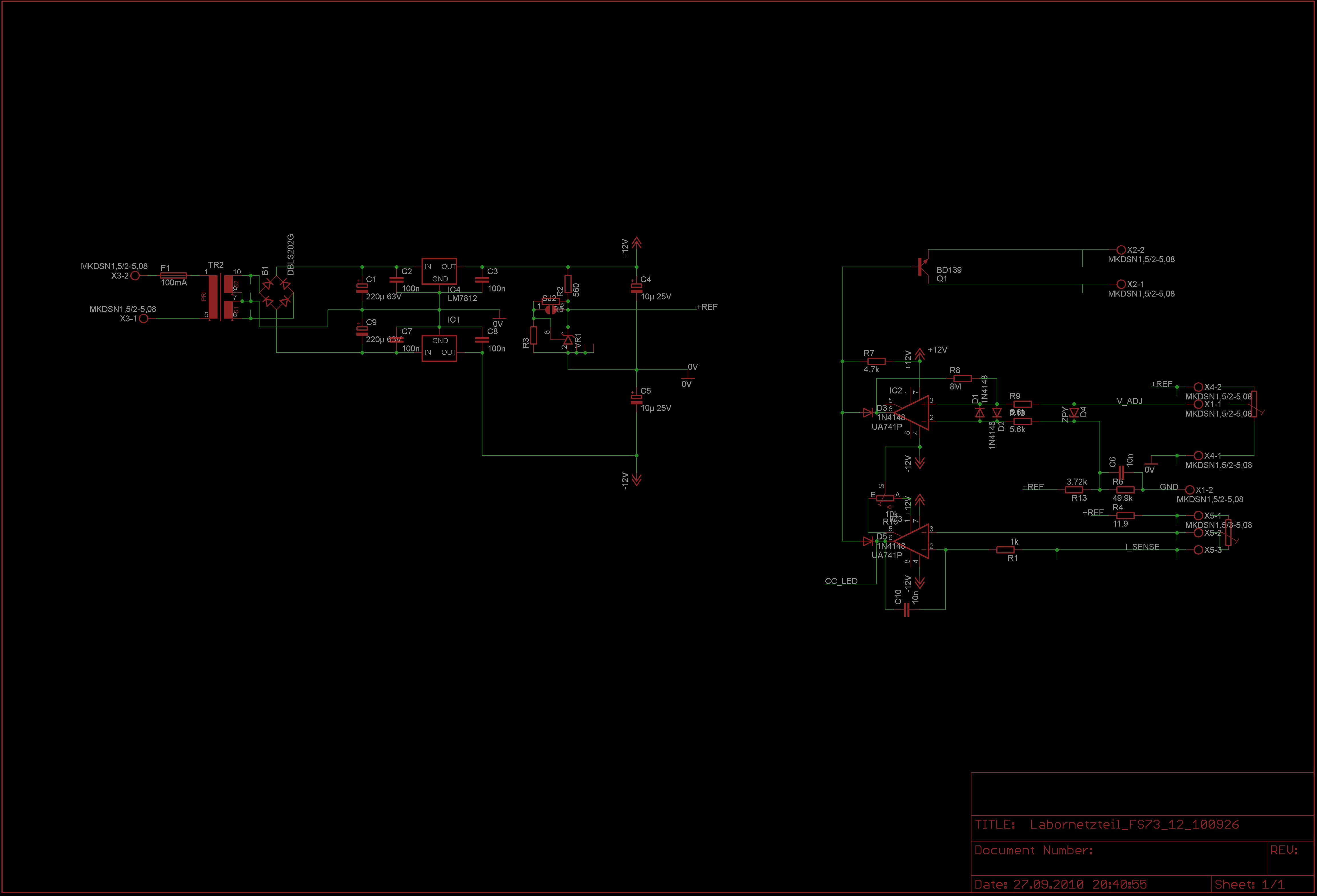

möchte ein neues Projekt starten und mir ein Labornetzgerät selber
bauen. Gibs dazu irgendwelche gute Links zum nachlesen oder
Zeitschriften, die immoment ein aktuelles Labornetzgerät zum nachbau
besprechen (anbieten, anleitung etc.)?
Sollte nix besonders werden:
0-30V, max 3A-5A
digitale Anzeige
Danke

Such mal hier im Forum nach: (Funkschau) FS 12/73.
Solides Labornetzteil inkl.  detaillierter Beschreibung, Schaltplänen,
Platinenplänen und mit Umschaltung der Sekundärwicklung(en).

Meiner Meinung nach ist ein LM741 heute einfach nicht mehr angemessen
was Offset und Geschwindigkeit angeht. Und daher alle Pläne die einen
solchen verwenden als alt anzusehen. Mit alt meine ich Jahrzehnte und
nicht Jahre.
Mein Favorit ist das c't-Netzteil von Carsten Meyer, auch wenn ich es
noch nicht nach gebaut habe.
http://thoralt.ehecht.com/wiki/index.php?title=DCG
30V 2A
100 µs zum Ausregeln

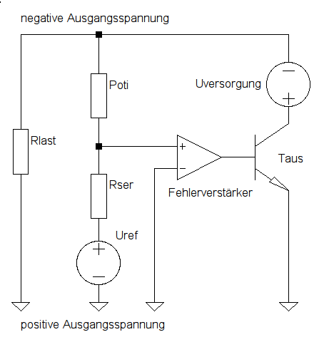

von Alexander S. (esko) Benutzerseite
Versteh mich nicht falsch Andrew, das NT ist nicht schlecht und für 98%
der Einsatzfälle sicher ausreichend, doch kann man inzwischen besseres
zum fast selben Preis bauen. Der Löwenanteil der Kosten ist ja das
mechanische Zeug und die Steuerelektronik fällt kaum ins Gewicht.
Auch eine elektronische Steuerung des NT ist heute leicht machbar.
Ich beziehe mich auf diesen Plan:
http://www.mikrocontroller.net/attachment/34472/Labornetzgeraet_FS12_1973.zip
Die Nachteile auf den ersten Blick:
* 570µF am Ausgang verhindert eine schnelle Strombegrenzung.
* Zenerdiode 6.2V als Referenz ist nicht sonderlich genau, lässt sich
  natürlich leicht ändern
Andrew Taylor schrieb:
> Die Geschwindigkeit der OPV im FS12/73 ist eher sekundär (das liegt an
> der Art, WIE der OPV da in die Endstufe eingreift.
Die Geschwindigkeit des OPV ist entscheidend für die des Netzteils.
Diese Anordnung mit zwei OPVs je für Strom und Spannung entkoppelt über
Dioden sieht man oft so.

von Andrew T. (marsufant)
Nein: Eine Präzisionsreferenz kostet auch heute noch immer echtes Geld.
Das war vor 40 Jahrne so, und ist jetzt nicht anders. Nur vergleichst Du
Maßstäbe von 2010 mit 1970. Heute gibt es für den Invest halt einen
Faktor 20 bis 50 besser.
Darauf weist bereits FS12/73 hin, so what.
Tja, das worauf Du Dich beziehst ist nicht der originale FS Plan.
Der hat nämlich all die Nachteile auf Du Dich beziehst nicht. Deutlich
kleienrer C am ausgang, echte Referenzdiode statt simple Z-Diode. Heute
vermutlich 1N829 stat damals 1N825, weil für Hobbyistne bezahlbar.
Wenn, dann wäre es doch wirklich hilfreich von Dir wenn Du auf das von
mir zuerst genannte FS referenzierst. Statt auf irgendeine Abwandlung
desselben.
Nein, genau hier irrst Du.  Schau Dir nochmals genau die Endstufe an. Im
Oriiganlplan Die ist nämlich anders angeschaltet als bei einem Großteil
der NT-Schaltvorschläge. , insbesondere der Bezugspunkt: Pluspol der
Ausgangsspannung == Emitter der Endstufe. .
Somit reicht eine recht kleine Spannungsänderung am OPV Ausgang, um eine
weitgehende Änderung in der Steuerung zu erreichen.

Um möglichst viel von der Leerlaufspannung des Trafos zu haben, wird im
positiven Zweig ein PNP-Transistor (2955) verwendet. Würde hier ein NPN
zum Einsatz kommen, hätte man zwischen Kollektor und Emitter wieder ca.
0,6V Spannungsverlust. Der PNP wird dagegen an der Basis mit einer
Spannung aufgesteuert, die unter der Ausgangsspannung des Trafos liegt,
was damit kein Problem darstellt.
Die Regelung meines Netzteils funktioniert im Probeaufbau inzwischen
wunderbar; Ausgangsspannung max. +/-13,34V und sauber bis auf Null
runterregelbar. Die negative Regelung verwendet das "tracking"-Prinzip,
d.h. an einem Spannungsteiler zwischen positivem und negativem Ausgang
liegt im ausgeregelten Zustand genau GND; diesen Zustand stellt ein OPV
her, dessen nichtinvertierender Eingang an GND liegt und der
invertierende am Mittelpunkt des Spannungsteilers. Mit einem kleinen
Poti in der Mitte des Spannungsteilers konnte ich das Teil so abstimmen
dass die negative Spannung bis aufs Milivolt mit der positiven
übereinstimmt.
Das scheint mir eine feine Lösung zu sein, und wesentlich einfacher als
die Vorschläge die ich in anderen Schaltungen gefunden habe (z.B. die
Referenzspannung durch einen invertierenden Verstärker zu schicken).

Man könnte auch auf eine Sekundärwicklung reduzieren und mit einer
Villard-Schaltung die Spannung verdoppeln, um die Regelelektronik zu
versorgen. Hat das jemand schon probiert? Ich habe nämlich gerade nur
einen 24 V Trafo mit einer Sekundärwicklung da.
Zur Referenzspannung: Mich stört noch die Notwendigkeit zweier
Referenzen. Das müßte ich noch umbauen, um mit einer auszukommen.

von Alex (Gast)
Ne, Andrew - eine TL431 ist sogar noch billiger. Geht aber eher darum so
wenig wie möglich einzubauen. Einfache Lösungen sind ja oft die besten.
Bei Bezugspunkt - geht's.
Die Unmöglichkeit der Spannungsverdopplung versteh ich nicht. Aus 2*U+
und U- kann man schon eine symmetrische Spannung um U+ erzeugen. Z.B.
7812 über U+ und 7912 unter U+.
Oder was übersehe ich da?
Alternativ habe ich mir eine Schaltung überlegt, die mit U- als
Regelmasse arbeitet und über einen npn-Transistor einen
pnp-Treibertransistor steuert. Der Leistungstransistor ist wieder npn.
Bislang funktioniert die Simulation, in der Realität noch nicht
getestet.
Eben dieses geniale Überlegung so wenig wie möglich einzubauen steht
hinter dem Original FS12/73 :-)
Also einfach um Dich mal darauf aufmerksam zu machen das Du bie der
Referenz etwas vereinfachen willst, dafür den Aufwand bei Verdoppelung
und 2 /xxx Reglern re-investierst:
Original schaltung: 2 Widerstände, 2 Referenzdioden. Viruelle Masse
erzeugt.
Dein Vorschlag: Spannungsverdoppelung, zusätzlicher Aufwand 2 7xxx
regler, realer Bezugspunkt erzeugt, zusätzlicher aufwand 1 OPV für -1
Verstärkung zur Erzeugung der 2. referenzspannung. eine Referenz
gespart.
/* ironie an
Da hast Du echt was vereinfacht
/* ironie aus
Wenn Du wirklich was sparen willst: Meinen bereits gemachten Vorschlag
weiter oben ansehen, alle Teile links von den 2 Referenzdioden durch
einen schlichten 7824 ersetzen.
> getestet.
Nun, das ist der klassische npn/pnp-Darlington in der Leistungsstufe in
LDO Anwendungen. Gleicher Vorschlag wie Du übrigens auch bereits vor 40
Jahren Dito in der RCA Applikation zum CA3140.
Du kannst das so machen, verlierst aber die Universalität des FS12/73
(schau dir mal an wie ein 500V HV-Netzteil problemlos mit der FS12/73 zu
bauen ist).
Dein obiger  Vorschlag funktioniert auch in der Realität, sofern man
sich auf ca. 0-30V  beschränkt. Wenn Dir das genügt, dann bau das doch
einfach mal auf und poste was Du an Ergebnissen hast. Das interessiert
bestimmt.

von Alex (Gast)
>erzeugt.
>gespart.
>/* ironie an
>/* ironie aus
- Zusätzlicher Trafo (kaum Platz, bzw. schlecht montierbar)
- 7x12 hab ich hier rumliegen, Referenzdioden nicht
-> Vereinfacht, da ich nicht bestellen muss.
Den -1 Opamp brauche ich auch nicht, man kann auch + und - beim Opamp
tauschen und die Widerstände anpassen. Hab's aber nicht durchgerechnet,
das Prinzip funkioniert allerdings.
Prinzipelle Merkmale der verschiedenen Schaltungen
- 08/15 Schaltung: Opamp direkt an U+ -> bis ca. 36 V machbar
- meine Schaltung: Transistor an U+ und U-: Spannungsfester Transistor
notwendig. Ist eine LDO-Schaltung, da ich keine Spannung über U+ für die
Opamps habe.
- FS-Schaltung: Regelung schwebt mit U+, beliebig hohe Ausgangsspannung
möglich.
Eine Crowbar mit Thyristor könnte man noch einbauen. Die hat mir schon
einige Male die teure Schaltung gerettet und die Überspannung im
Netzteil abgeführt.

von hbloed7777 (Gast)
Hallo Leute,
Ich halte es für besser die Referenzspannung einstellbar zu machen und
die externen Potis durch Festwiderstände zu ersetzen. Zumindestens für
den Spannungskanal. Die Schaltung eignet sich dann auch für höhere
Spannungen z.B. 0-500V für Röhrenexperimente. Ich hatte vor vielen
Jahren mit dieser Schaltung experimentiert und hatte ziemlich
merkwürdige
Effekte wenn das Poti auf minimum steht und man dann das Netzgerät
eingeschaltet hatte. Mir hatte es ein ziemlich teueres Wendelpoti
zerbröselt. Scheinbar liegt dann für kurze Zeit die volle Ladespannung
des Elkos über dem Schutzwiderstand R6. Der begrezt zwar den Strom, das
ist
aber bei hohen Ausgangsspannungen u.U. zuviel für das Poti. Wenn das
Poti defekt wird (soll auch vorkommen bei Chinadreck) , macht der Regler
zudem voll auf. (Nicht gerade gut für die Last). Macht man die
Referenzspannung variable, kann man ggf. Schäden durch Drahtbruch durch
einen Pulldown vermeiden. Als Endstufe verwende ich ganz gerne IGBT-
Module. Die gibt es machmal billig im ebay (z.B. 1200V 300A). Die Teile
lassen sich einfach montieren, die Kühlfläche ist galv. getrennt und
praktisch unkaputtbar. (Ansteuerleistung =0) Man hat damit auch absolut
keinen Ärger mit "SOA". Selbst ein VOltcraft 0..160V Netzteil hatte
diesen Potikilleffekt.

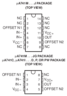

hab mir die Steuerplatine näher angeschaut (FS 12/73). Sind die
Anschlüsse 3 und 9 , 4 und 6 verbunden?
An was wird Anschluss 4 und 8 verbunden?
ODER
Anschluss 6 und 4 sind verbunden.
Anschluss 7, 8 und 5 sind verbunden.
Anschluss 3 und 9 sind verbunden.
Dann würde der Plan auch Sinn machen
So ist es.

2. (741)
Die Spannung am Anschluss 8 gelangt in den Anschluss 4 des A1. Dieser
ist laut Datenblatt IN-
Anschluss 5 des A1 ist IN+
Was genau bedeuten dann die verkehrten + und - in der Skizze? Soll ich
die nicht beachten?

Da hat wohl jemand, der weder die Schaltung verstanden noch die
Anschlussbelegung der etwas unüblichen 741er-Gehäuseform gekannt hat,
die Plus-Minussymbole verkehrt herum hineingekritzelt.

> 2. (741)
> die nicht beachten?
Im Schaltplan sind die Pin Nummern für das obsolete 14-PIN Gehäuse
angegeben. Du musst die Pin Nummern auf Standard 8-Pin Gehäuse umändern.
Also aufpassen. Die Nummern sind nicht verkehrt;-)))
14-PIN   8-PIN
PIN 10   6
PIN 11   7
PIN  5   2
PIN  4   3
PIN  6   4
PIN  3   1
PIN  9   5
Bei anderen OPV aufpassen dass die Offset-Anschlüsse entsprechend
angeschlossen werden. Manche OPVs verwenden auch +VCC als Offset
Bezugspunkt.
http://www.national.com/mpf/LM/LM741.html#Overview
Gruß,
Gerhard

von Gerhard O. (gerhard_)
Wieso kommst Du darauf? Die OPV Eingänge sind doch korrekt mit Bleistift
angegeben. Bitte erkläre das näher.
mfg,
Gerhard
Im Datenblatt von TI (s. Anhang) ist die Pinbelegung des 14er-Gehäuses
anders als in deinem vorletzten Beitrag. Aber auch von der Funktion
(Gegenkopplung) muss der nichtinvertierende Eingang bei beiden Opamps
oben im Schaltplan liegen.
Yalu X. schrieb:
Danke für die Richtigstellung; die Bleistifteintragungen waren
tatsächlich falsch. Ich nehme den Teil zurück;-))
mfg,
Gerhard
von Alex (Gast)
Die +- Geschichte ist aber noch nicht vollständig geklärt.
In der Prinzipschaltung links sind + und - wieder verdreht. Uout geht
auf +, rechts ist es umgekehrt (über Anschluss 8 auf -).
Weshalb soll man einen 10 Meg Widerstand als Mittkopplung verwenden? Für
mich heißt das doch Schwingneigung. Warum ist das hier gewünscht? Ich
hätte eher einen kleinen integrierenden Kondesator gegengekoppelt.
von Alex (Gast)
Sorry - natürlich ist nur die mittlere Schaltung (Spannungsregelung)
links betroffen. Anscheinend einfach falsch von der oberen übernommen.
In der Beschreibung steht dass R8 durch Mitkopplung den Innenwiderstand
der Schaltung reduzieren oder sogar negativ machen soll und empirisch
bestimmt werden muss. Im Prinzip hätte ich hier auch Bedenken
(Schwingneigung). In meinem Gerät ist R8 weggelassen.
Ohne R8 ist die Spannungsregelung bei 15V < 1mV. Bei 30V < 5mV. Warum
die Ausreglung bei 30V schlechter ist, muss erst fest gestellt werden.
Übrigens, die gemessene Regelungszeit meines Geräts zwischen 50% und
100% Last ist um 50us bei 1kHz Folgefrequenz der Last.
Der Stromverstärker (A2) muss auf alle Fälle als Integrator (bei mir 1K
+ 10nF) erweitert werden weil zumindest bei meinem Aufbau
Schwingneigung(150kHz) im Strom Modus zu beobachten ist.
Gerhard

von Timo S. (kaffeetas)
Ich habe mal die FS Schaltung um eine LED zur Anzeige der
Strombegrenzung erweitert, dabei habe ich mich an
http://pitts-electronics-home.de/electron/schplnt.htm orientiert.
Die Bauformen habe ich nach meinem aktuellem Lagerbestand und
zukünftigen Bestellungen ausgewählt. Das hier jeder andere Vorlieben hat
ist mir klar.
Als Trafo möchte ich den 2X15V 0,066A Typ von Pollin verwenden, da
dieser dort nur 1€ kostet. Auch die TL431 sind bei Pollin mit 0,15€
recht günstig.
Für die TL431 habe ich sowohl Brücken als auch Widerstände vorgesehen.
Die ua741 kann man ja problemlos durch schnellere  besssere  neuere /
was auch immer austauschen.
Im Tabellenblatt sind die Formeln zur Auslegung der Widerstände
hinterlegt ,so dass man schnell die Größen abschätzen kann.
Kritik zur Schaltung / Layout ist ausdücklich erwünscht, ich werde
Änderungen entsprechend einpflegen. Sobald ein einigermaßen anerkannter
Stand erreicht ist kann ich auch die Eagle Dateien reinstellen.
Evtl kann auf diesem Wege eine µc.net Netzteilschaltung entstehen die
gut dokumentiert ist und auch für Anfänger leicht nachzubauen.
Grüße
 Timo
Niedriger Preis ist stets der falsche Weg .-)
Damit wird das vom Eingangsspannungsbereich für den 7824 wohl etwas zu
eng (der 7824 mag maximal 40 V).
Den Trafo solltest Du daher von der Sekundärspannung her ändern.

Bei dieser Sorte von Spannungsreglern (Regelelektronik auf der positiven
Ausgangsspannung schwimmend) ist der Ausgangskondensator Bestandteil der
Frequenzkompensation und fällt i.Allg. ziemlich groß aus. Das FS-Netz-
gerät, das vom selben Typ ist, hat mit 100µF auch nur unwesentlich
weniger.
Der andere Typ (negative Ausgangsspannung als Bezugspunkt der Regelung)
braucht keinen oder höchstens einen kleinen Ausgangskondensator. Das
oben gepostete ELO-Netzgerät ist von diesem Typ und offensichtlich schon
mit 0,1µF stabil. Auch die zusätzliche Kompensation durch C13 (Ebay)
bzw. C8 (FS) mit jeweils 1µ ist beim ELO-Netzgerät nicht erforderlich.
Insgesamt ist die ELO-Variante viel zahmer, was Schwingungen betrifft.
Bei der FS-/Ebay-Variante gehört schon etwas Geschick dazu, sie für alle
Spannungs- und Stromeinstellungen und Lastfälle stabil zu bekommen. Die
ELO-Variante hat wegen des sehr kleinen Ausgangskondensators auch nicht
das weiter oben schon genannte Problem mit schnellen Laständerungen im
Konstantstrombetrieb.
Dafür lassen sich mit mit der FS-/Ebay- im Gegensatz zur ELO-Variante
Ausgangsspannungen realisieren, die größer als der maximale Ausgangs-
spannungsbereich der eingesetzten Opamps sind.
Was die Stabilität und die Maßnahmen zur Erreichung derselben betrifft,
hat das FS-Netzgerät sehr viele Gemeinsamkeiten mit einem LDO-Regler,
während das ELO-Netzgerät einem gewöhnlichen Längsregler entspricht.

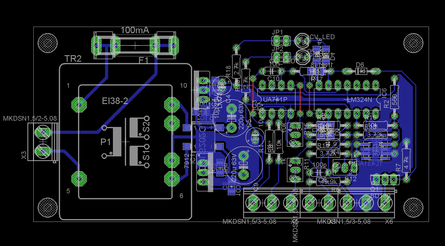

Das sehe ich ein, der Trafo hat halt ausser dem Preis :-( auch noch den
Charme der kleinen Baugröße....
Ein größerer könnte dann aber auch noch die den Schmitt-Trigger
versorgen....
Evtl. auch noch eine kleine Anzeigeplatine mit AVR, LED Anzeigen und
RS232 Ausgang...
Grüße
Hallo Gerhard,
auch deinen Vorschlag zur Verhinderung der Schwingneigung würde ich
gerne einbauen. Mit Pin4 beziehst du Dich auf den invertierenden
Eingang von A2?
Wie müßte man die Schaltung um A2 umbauen damit diese Ebenfalls mit der
Positven Referenz arbeitet?
Grüße
 Timo
Hallo Timo,
Timo S. schrieb:
> Hallo Gerhard,
> Eingang von A2?
Genau.
Das ist ganz leicht zu ändern:
Anstatt der Ausgangsspannung wird Anschluss 7 mit dem Abgriff des neuen,
sagen wir 500 Ohm, Potis verbunden. Der Hochpunkt des Potis wird mit
einem Vorwiderstand zu +VREF so eingestellt dass der Spannungsbereich
des Potis etwas groesser wie der maximale Spannungsabfall am R27
Messwiderstand ist. Bei 0.25 Ohm sind das etwa 260mV. (Bei einem 500 Ohm
Poti und 6.2V VREF sind dass 11.9K)
Den anderen Eingang von A2 (6) legst Du direkt an der Eingangseite von
R27 an.
Mit dieser Änderung ist nun VREF- nicht mehr notwendig.
In gleicher Weise kannst Du den Spannungsregler umbauen:
Anschluss 9 geht an den Abgriff des Spannnungs Poti welches zwischen
+Ausgang und +VREF angeschlossen ist. Dieses Poti kann 2-10K OHM sein.
Anschluss 8 Geht an einen Spannungsteiler zwischen VREF+ und dem
negativen(Masse) Ausgang des NG. Der untere Widerstand des
Spannungsteiler soll mit einem C überbrückt damit höhere Frequenzen
besser ausgeregelt werden koennen.
Das Widerstandsverhältnis muss für den gewünschten Spannungsbereich des
NG dimensioniert werden. Der untere Widerstand kann z.B. für einen 0-30V
Bereich 49.9KOHM 1% betragen. Der obere Widerstand muss dann so fest
gelegt werden dass die Spannung im eingeregelten Zustand 0 VDC in Bezug
auf die Ausgangsspannung ist. Bei 6.2V VREF passt dann 3.72KOHM.
Dies Schaltung verhindert auch dass bei einem Verlust der Regelung das
Poti abraucht.
Gruß,
Gerhard

von MaWin (Gast)
> Nonsens.
> Das Regelteil benötigt nur ca. 20mA
5-8mA der LM7824, 20mA durch die TL431, 16mA die LED, 2x1.7-3.3mA die
uA741, 2mA Strom durch R7 = 50mA, üblicher Korretutfaktor für Strom aus
Wechselspannugnsquelle 1.8, aber schon wenn man mit 1.4 rechnet sind die
66mA des Trafos überschritten.
> so what.
Andrew Taylor plappert wie immer Unsinn.
Zudem hat, wie Gerhard richtig feststellt, die alte
Hilfsspannungsversorgungsschaltung die Spannung an R12 geregelt, der
LM7824 tut das nicht. Das ist nun quasi identisch als ob man eine
unstabilisierte Spannung zuführt (kann man auch tun, lediglich die
Brummunterdrückung ist dadurch nicht mehr so gut).
Eher umgekehrt. Das FS-Netzteil wie auch dessen modernere Variante des
1730 sind Emitterfolger wie auch ein 78xx, das ELO Netzteil ebenso,
anders und eher vergleichbar mit einem LowDrop Regler (bzw 79xx negativ
Regler) was die Instabilität anlangt wäre so eine Konstruktion:
Der an der positiven Versorgungsspannung hängende NPN-Ausgangstransistor
sieht nur optisch wie ein Emitterfolger (Kollektorschaltung) aus. Aber
die Optik trügt in diesem Fall:
Das Bezugspotential des Reglers ist die positive Ausgangsspannung. Der
Emitter des Ausgangstransistors ist logischerweise ebenfalls mit dem
Ausgang verbunden. Aus der Sicht des Reglers ist also das Emitterpoten-
tial immer 0, während das Kollektorpotential veränderlich ist. Damit ist
das Ganze in Wirklichkeit eine Emitterschaltung.
Der einzige Unterschied zu der Emitterschaltung, wie man sie kennt,
besteht darin, dass der Kollektorwiderstand (Lastwiderstand) und die
Versorgungsspannung des Leistungsteils vertauscht sind. Das ändert zwar
die DC-Potentiale an einigen Punkten der Schaltung, nicht aber das
AC-Verhalten.
Ich habe eine stark vereinfachte und etwas zurechtgebogene Darstellung
des FS-Netzgeräts angehängt, das diesen Sachverhalt vielleicht etwas
klarer macht.
Du irrst.
Es ist ein Emitterfolger.
Man sieht es an einem Typischen Kennzeichen: Der Steuerstrom kommt der
Last zugute.
Bei einem LDO ähnlichen Prinzip wäre genau das nicht der Fall.
Siehe dazu die Ausführungen von Jim Williams in AN83, appendix A.
(www.linear.com)
Als Feststellung bleibt:
FS12/73 (und dessen geclonte Derivate) haben einen Emitterfolger in der
Leistungsstufe.
Lediglich die Ansteueung ist "cleverer" gelöst als in anderen NT
Schaltungen.

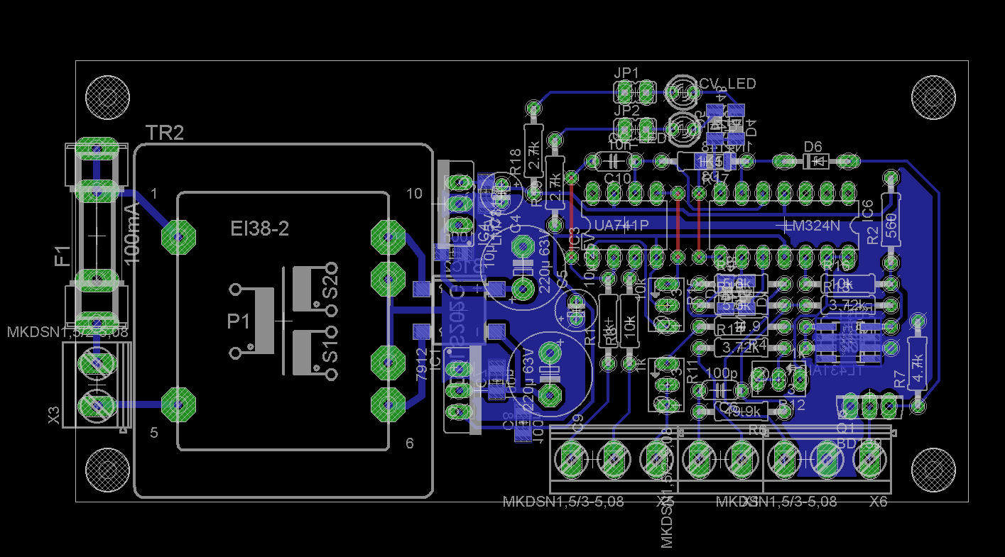

ich habe mal die Vorschläge von Gerhard so umgesetzt wie ich sie
verstanden hatte.
Ich habe jetzt eine Symetrische Spannungsversorgung mit 7812 und 7912
eingebaut wie sie auch im Agilent weiter oben ist. Die TL431 so mitten
drin in einem Spannungsteiler kam mir dann doch etwas verloren vor.
Nullpunktverschiebung hin oder her....
Vielleicht könnt Ihr ja mal drüberschauen!
@MaWin:
der Größere Trafo ist drin. Ist jetzt 2x12V 0,2A.
Grüße
 Timo
von Frank X. (flt)
abgesehen von dem SMD-Geraffel gefällt mir die Platine sehr gut.
Wenn eine Serie davon hergestellt wird hätte ich Interesse dran.
mfg
> verstanden hatte.
> @MaWin:
> Grüße
>  Timo
Hi Timo,
Dein Leiterplattenentwurf für das Steuerteil sieht gut aus.
D4 kannst Du jetzt weglassen.
Füge eine 12V Zenerdiode zwischen -12V und 0V ein, damit die TL431 einen
Bezugspunkt hat. (Ich muss mir das mal in Ruhe durchsehen)
Das FS12/73 Geraet hat einen kleinen Schönheitsfehler der hier noch
nicht erwähnt wurde. Bei der Originalschaltung erhoeht sich nach dem
Ausschalten der Netzspannung die Ausgangsspannung. Das ist nicht gut. In
der Originalschaltung ist dafür(R13) eine Entladeschaltung vorgesehen.
Diese Maßnahme versagt wenn der Strom ausfällt und nicht an der
Frontplatte abgeschaltet wird.
Der Grund ist der Pull-Up Widerstand R1. Gleich nach dem Ausschalten
versagt die Steuerelektronik und R1 zieht die Ausgangsspannung hoch.
Es ist besser die Schaltung wie im vorhergehenden Anhang gezeigt ist
umzuwandeln und R1 zu eliminieren weil damit das Problem elegant gelöst
wird.
Der andere Grund ist dass man mit dieser Schaltungsgestaltung noch
gleichzeitig bequem den CV/CC Modus erfassen kann.
mfg,
Gerhard
Mahlzeit die Herren,
ich habe jetzt die Schaltung von Gerhard O. (fast) komplett übernommen.
@hbloed
die negative Referenz ist schon eine Weile weg. Die Ausgangspannungen
werden inzwischen auch über die Referenzen eingestellt.
Ist die Ausgangsschaltung so jetzt sicher gegen hochlaufen nach dem
abschalten?
Für Netzteile mit dem LM10 bitte einen eigenen Thread aufmachen! Danke
an Yalu hiermit für die Fortführung der Emitter Diskussion in einem
anderen Thread.
Die OPs an denen die Offset Anschlüße nicht verwendet werden habe ich in
einem 4xOP (LM324) zusammengefasst. Die Referenzspannung ist jetzt auch
gepuffert.
Der LM324 steht hier nur exemplarisch, soweit ich das überblicken kann
gibt es einige andere Pinkompatible die sich auch eignen dürften.
(LM349, TL074 usw).
Ich bitte hiermit nochmals abschließend um Kommentare.
Grüße
 Timo
von Stromlos (Gast)
Sieht nett aus, aber ich würde die paar SMDs weglassen, die Leiterbahnen
dicker machen und die Trafoumschaltung integrieren; wenn nötig mit einem
zweiten Printtrafo. Drahtbrücken, wenn noch vorhanden, würde ich vom
Raster für 0-Ohm Widerstände erstellen (sieht hübscher aus).
von Stromlos (Gast)
...und Thermals für die Masseanschlüsse.
so nochmals mit Bauteilen, bei dem Layout oben war es doch etwas schwer
zu erkennen was wo ist.
Die 230V Seite habe ich nochmals umgebastelt.
Die SMD s bleiben drin, weil ich die so hier habe. Wie oben geschrieben
werde ich die Eagle dateien hier reinstellen wenn keine groben Schnitzer
mehr im Layout und Schaltplan sind.
Allerdings ist in der Länge mittlerweile der Platz etwas knapp in der
Eagle Light....
Grüße
 Timo

> - Gibt es einen Unterschied zwischen µA741 vom Reichelt und LM741 von
> dir? Oder kann ich diese verwenden.
Ich habe mit Erfolg verschiedenste Typen verwendet. uA741 und LM741 sind
gleich - aber veraltet. Wenn Du sie hast verwende sie ruhig. Sie
funktionieren hier ausgezeichnet. Ganz abgesehen davon, werden sie auch
heute noch von National produziert und da steht nichts von "Don't use
for new products".
TL071, LF441 können ohne Änderungen eingesetzt werden.
Beim Stromverstärker ist es wichtig Typen einzusetzen wo die Offset
Einstellung einen Vee Bezugspunkt hat.

von Raimund R. (corvuscorax)
> Eagle Light....
> Grüße
>  Timo
Bezüglich Sicherheitsabstand von netzspannungsführenden Leitungen zu
Schrauben, Gehäuse- oder anderen Schaltungsteilen, würde ich die
Sicherung um 90° gedreht oderhalb des Trafos plazieren, und X3 mittig
vom Trafo.
Vom obersten Lötanschluß der Sicherung zum Befestigungsloch scheinen es
weniger als 2mm zu sein (so Pi mal Daumen).
hbloed schrieb:
> irgendwie ist ein Beitrag von mir abhanden gekommen, also nochmal:
> Die Diode 1N5402 in Reihe zum Leistungstransistor bringt nichts. Es muss
> eine Diode parallel zum Leistungstransistor angeschlossen werden. Also
> C auf K und E auf A. Diese Diode verhindert eine Zerstörung der
> Endstufe wenn z.B. Akkus angeschlossen sind und das Netzteil
> ausgeschaltet
> wird. Dann wird nämlich u.U. die UBE umgepolt.
> ich hatte auch schon einmal den Vorschlag gemacht die Einstellung
> über die Referenzspannungen zu machen, das hätte auch den Vorteil
> die Büchse über DACs zu steuern. was haltet ihr davon?
DAC Steuerung ist ohne Problem möglich. Habe ich allerdings noch nicht
probiert.
Die besagt Diode ist absolut notwendig! Der Längstransistorkomplex ist
eine Spezialschaltung welche eine automatisches Umschaltverhalten hat um
je nach Ausgangsspannung entweder von der halben oder der vollen
Eingangspannung Gebrauch macht.
Die Funktionsweise ist wie folgend(auf die neue FS12/73 Schaltung
bezogen):
Wenn die Ausgangsspannung weniger wie die Spannung an C2 minus des
Spannungsabfall an D1 und die CE-Sättigungsspannung von Q1 ist, dann
fließt der Hauptanteil vom Ausgangsstrom durch Q1. Q2 erzeugt dann nur
den Basisstrom für Q1. Bei höheren Ausgangsspannungen ist Q2 dann der
Hauptlängstransistor wobei der volle Ausgangsstrom durch die BE-Diode
von Q1 fließt. In diesem Zustand ist D1 absolut notwendig um ein
Zurückfliessen der Ausgangsspannung durch die CB-Diode von Q1 zu
verhindern.
Für grössere Ausgangsleistungen kann man ein oder mehrere dieser
Längstransistorschaltungen parallel schalten. An der Wirkungsweise
ändert sich nichts.
Ich habe vergessen eine Diode vom Ausgang auf C1 einzuzeichnen. Diese
Diode verhindert einen Stromfluss durch die Schaltung bei Anschluss
einer Stromquelle wie ein Akku. (Siehe neuen Anhang)
Ich hoffe diese Erklärung hilft zum besseren Verständnis dieser
Schaltung.
mfg,
Gerhard

Also Gerhard, das sind überaus sinnvolle Modifikationen.
Besonders Beitrag vom 27.09.2010 15:45 hat mir ja Recht gegeben, die
neg. Referenz wegzulassen und die OpAmp Anschlüsse zu drehen. A.T. hat
ja in seiner Überheblichkeit behauptet, daß meine Idee so sinnfrei ist.
Über Potis Vref abzugreifen halte ich auch für sinnvoller. Die Leistung
durch die Potis ist damit konstant und deren Erwärmung auch. Könnte ja
bei hohen Spannungen zu leichten Drifts durch die unterschiedlichen TKs
der Widerstände kommen.
Gibt es eigentlich einen besonderen Grund die Stromregelung über einen
Widerstand an die Basis anzuschließen und die Spannungregelung über eine
Diode? Wäre umgekehrt nicht sinnvoller, da meist die Spannungsregelung
aktiv ist?
@ Timo S.: sehr schön nur das ganze THT-Zeug stört mich ;) Mich nervt
das Löcherbohren, daher nehme ich immer SMD.
Weiter oben wollte jemand 20 mA durch die TL431 jagen. Das ist doch
etwas zuviel des Guten. Ab 1 mA funktioniert die laut DB.
von chris (Gast)
Was mich am letzten Schaltplan stört ist die Versorgungsspannung der
OPV.
Da wird eine unsymmetrische Spannungsversorgung aufgebaut, auf einer
Seiter
ein 7825 für die +12V und eine simple Zenerdiode für die -12V.
Zusätzlich wird die Referenzspannung mit einem OPV gebuffert, der eben
an
dieser unsymmetrischen und verschieden driftenden Spannung hängt, und so
die Referenzspannung und Regelkreise verschiebt.
von Alex (Gast)
Den Opamp zur Pufferung der Referenz kannst Du auch weglassen. Die TL431
ist auch so brauchbar. Zusätzlich kannst Du auch ein paar Widerstände
weglassen und die Referenz auf 2,5 V belassen. Macht keinen Unterschied.
Hallo Alex,
ich nehm auch gerne SMD weil das Löcher bohren echt nervig ist. Da hier
aber viele "gute" Metalfilmwiderstände rein sollen hab ich so gemacht
;-). Freut mich das hier nicht alle nur THT wollen.....
DIe TL431 ist akuell mit dem 560Ohm auf 12mA eingestellt. Da aber jetzt
noch der OP dazwischen ist kann man das deutlich verkleinern!
Hallo Alex,
Das stimmt. Die Spannungstabilitaet gleich nach dem Einschalten ist
vorzüglich. Wenn man z.B. am DVM 10.00V einstellt sieht man mit einem
31/2 stelligen DVM nach längerer Beobachtung absolut keine Drift. Mit
einem HP34401A ist die 30 Minütige Drift weniger als 3mV.
> aktiv ist?
Der Gedanke dieser Schaltung war, dass im Spannungsmodus nur R20 via U2
den Steuerstrom für Q3 liefert. Wenn der Modus auf CC umschaltet, ist U2
in voller Kontrolle weil CR4 dann gesperrt ist.
Diese Schaltung hat den Vorteil im Vergleich zum Original FS12/73 Gerät
dass beim Ausfall der Netzspannung U2 praktisch sofort aufhört Strom
durch R20 zu liefern und damit die Spannungsüberhöhung zuverlässig
verhindert.
Im Originalgerät bekommt die Treiberstufe Q3 den Basisstrom nur durch
R1(FS12/73 Original). Solange die OPVs ordnungsgemäß funktionieren ist
das ja auch OK. Das Problem ist, dass bei Netzausfall die OPVs praktisch
sofort versagen und dann zieht R1 die Ausgangsspannung hoch und nichts
kann das verhindern.
Die neue Schaltungsweise ist auf alle Fälle besser.
Gruß,
Gerhard

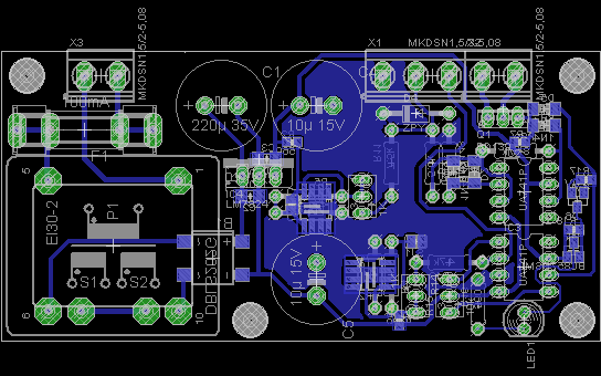

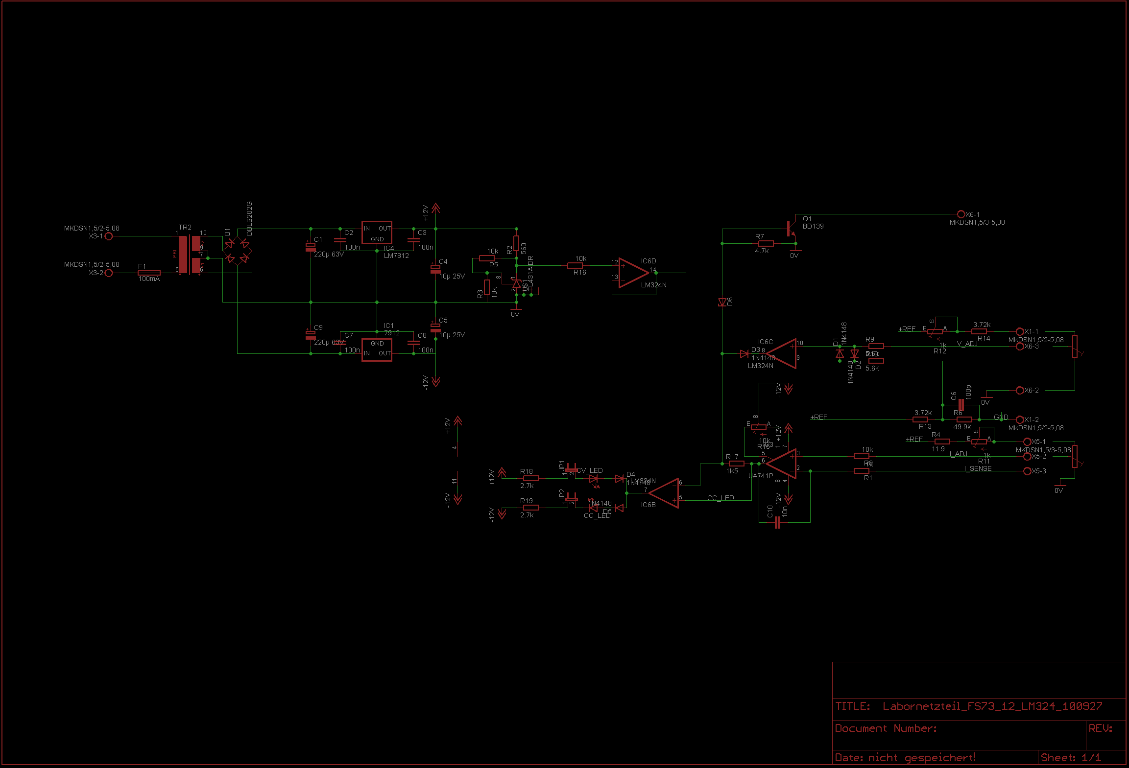

von Alex (Gast)
Danke Gerhard, das macht absolut Sinn. Welche Bauteil ich schlußendlich
bestücke muß ich eben testen, falls etwas wider Erwarten nicht so
funktioniert. Damit kann ich die bei mir eingebaute
On/Off-Verzögerungsschaltung, die das Basispotential wegzieht auch
wieder entfernen!
Wie sieht eigentlich der Offset bei der Stromregelung aus? Ich habe
keine Opamps mit Offset-Anschlüssen hier. Wenn man am + oder - Eingang
etwas vorspannt (z.B. hochohmiger Poti Mittelabgriff zwischen U+ und U-)
kommt doch dasselbe raus, oder?
Weil ich es oben erwähnt habe: R30,R31,R19, U5 und C13 würde ich
streichen und die Referenz mit 2,5 V betreiben. Die hat intern einen so
geringen Widerstand, da braucht man den Opamp nicht.
Mein Layout misst im Moment unter 85x60 mm. Die SMD-Regelplatine steht
hochkant und ragt nicht über die Elkos. Taugt also auch bei wenig Platz
im Gehäuse.
von Alex (Gast)
Kleine Anmerkung noch zur Sicherheit:
Falls die Potis gesteckt sind oder sonst Ausfälle möglich sind
(Schleifer ohne Kontakt) ist noch ein hochohmiger Pulldown-Widerstand
vor dem Opamp sinnvoll damit die Regelung schön zahm bleibt.
> wieder entfernen!
Das muss ich mir noch mal anschauen bei Deiner Schaltung.
Die Offseteinstellung mittels R22 erlaubt Dir den minimalen
Ausgangsstrom genau einzustellen. Bei mir stellte ich R22 auf 5-10mA
ein. Weniger als 5mA ist hier zu vermeiden weil sonst der Modus instabil
werden könnte und die Treiberstufe keinen Basisstrom bekommt.
Das ist kein Problem. Dann ändern sich mit 2.5V nur ein paar
Widerstandswerte. Ich erlaube mir manchmal eine gewisse Reserve für
Zukunftsanwendungen. C13 solltest Du allerdings lassen. Ich woillte eben
de VREF einstellbar machen.
Der Hauptgrund für den OPV Puffer war die Möglichkeit den
temperaturabhängig besten Arbeitsstrom unabhängig von der Last
einstellen zu können.
> im Gehäuse.
Die kleinen Abmessungen Deiner Board sind sehr praktisch.
Gruss,
Gerhard

Ich schlage auch vor an R25 zwischen Abgriff und +SENSE eine 1uF Tantal
C anzuschliessen um Poti "Noise" zu verhindern.
Im Anhang der neueste Update.

von jochen (Gast)
Hallo Gerhard,
kannst du den Schaltplan bitte in höherer Auflösung einstellen.
Ich kann beim besten Willen keine Details erkennen.
Jochen
von norbert (Gast)
Darauf bin ich auch schon reingefallen... das Bild das angezeigt wird,
wenn man hier im Thread darauf klickt, ist nur ein Vorschaubild. Die
eigentlich hinterlegte Datei ist ein PDF und dieses lässt sich am besten
runterladen und dann in einem entsprechenden Viewer öffnen. Dann kannst
du beliebig reinzoomen und nix ist mehr zu klein. :)
Gruß,
Norbi
von heinbloed (Gast)
Hallo!
Ich hab mir nach mal den Schaltplan angesehen. Die Trafoumschaltung
wird nur 1* gehen weil Knall. Der Basisstrom des PNP wird nicht
begrenzt.
Ich halte die Verschaltung nachwievor für einen grossen Fehler. Der
Spannungsregler braucht den R nicht die Diode. Wer sagt dir denn wie
sich der Opamp beim Zusammenbrechen der Stromversorgung verhält. Das
einzig richtige ist (nach meiner Erfahrung)
Überwachen der Netzspannung
mit einer Relaisschaltung die Ansteuerung für die Leistungsstufe
abschalten.
Dann kann man auch gleich eine Temperaturüberwachung für die Endstufe
einbauen
ggf. mit einer Relaisschaltung die C1 und C2 entladen. d.H.
Bratwiderstände
parallel zu c1 und c2 die dann mit einem Relais wegschalten.

von Alex (Gast)
>Lasse mich bitte wissen wie und welche LCD Module Du einsetzen willst
>und wie Du das LCD Stromversorgungsproblem lösen wirst. Ich dachte daran
>ein kleines DC2DC Konverter Modul von einer ISA LAN Karte dazu
>missbrauchen oder mittels eines C Isolierten Brückengleichrichters 9V
>von der Regelteilversorgung mit ein paar mA zu erzeugen.
Bei ebay nach "Display 2x16" suchen. HD44780 geht auch. Die Angebote
sind auf deutsch, der Versand aus Hongkong.
Ich wollte die gesamte Displayschaltung mit der
Regelungs-Spannungsversorgung betreiben. Die Spannungsmessung erfolgt
über einen Spannungsteiler zwischen Vref und Uo- messen. Damit messe ich
praktisch eine negative Spannung. Bei maximaler Ausgangsspannung ist das
Potential am Spannungsteiler minimal.
Die Strommessung erfolgt über einen Subtrahierer. Je nach
Spannungsabfall auf den Leitungen und Anschluß des Bezugspotentials
braucht man keinen Subtrahierer sondern nimmt einfach das
Emitterpotential des Längstransistors und verstärkt es.
Das sollte doch funktionieren und ich brauche keine umständliche
Opamp-Schaltung und keine zusätzliche Spannungsversorgung.
von Alex (Gast)
@heinbloed
Fall 1: Spannung des Leistungsteils fällt schneller als Regelspannung
Opamp regelt nach, alles paletti
Fall 2: Regelspannung fällt schneller
Opamp arbeitet normal weiter, die Aussteuerung ist begrenzter. Fällt
Vref ab - kein Problem, da Uo damit größer als Vref erscheint und
gegengeregelt wird.
Problematisch wäre, wenn Vref ansteigen würde. Zur Sicherheit könnte man
die negative Versorgungsspannung des Opamps stärker puffern damit
ausreichend Zeit bleibt den Opamp-Ausgang auf -U_regel zu ziehen. Danach
kann der Längstransistor mangels +U_regel nicht mehr ausgesteuert
werden.
Liege ich da richtig?
Hallo Hein,
ich kann mich hier nur kurz fassen weil Arbeit;-)
heinbloed schrieb:
> Hallo!
> begrenzt.
Du denkst bestimmt der Transistor ist im Schalterbetrieb. Da der
Laengstransistorsatz im Linearbetrieb betrieben wird, wird gerade nur so
viel Steuerstrom erzeugt wie eben notwendig für die Einhaltung der
Betriebsbedingungen.
Man kann wenn man sicher gehen will einen 100 Ohm 1/4W einfügen so dass
es im Fehlerfall nicht zur Katastrophe kommt.
Jedenfalls funktioniert diese Schaltung bei mir in einem anderen Gerät
schon seit über 10 Jahren völlig problemlos.
> abschalten.
> einbauen
> Bratwiderstände
Das mit der Relaisabschaltung habe ich früher auch mal verwendet. Ist
halt nur mehr Aufwand.
Ich habe verschiedene OPV Kombinationen getestet und keine einzige
Ausnahme gesehen. Siehe auch Anhang.
mfg,
Gerhard

von Alex (Gast)
Mir ist noch ein Bug in Gerhard Schaltplan aufgefallen. Die
Spannungsmessung erfolgt zwischen U+ und U-. Die Sollspannung wird aber
zwischen U+ + Uref und U+ abgegriffen. + und - des Opamps können also
nie gleich werden. Also entweder den oberen Anschluß der
Spannungsmessung auf Uref oder den unteren Sollspannungspunkt auf U-
legen.
> legen.
Hallo Alex,
Du hast recht. Das obere Ende von R10 muss anstatt von +SENSE auf +VREF
gelegt werden. Ist natürlich ein Zeichnungsfehler. Vielen Dank für den
Hinweis;-)
mfg,
Gerhard
Im Anhang die korrigierte Version.
Den VREF+ Puffer habe ich eliminiert. R20 ist jetzt richtig
angeschlossen.
