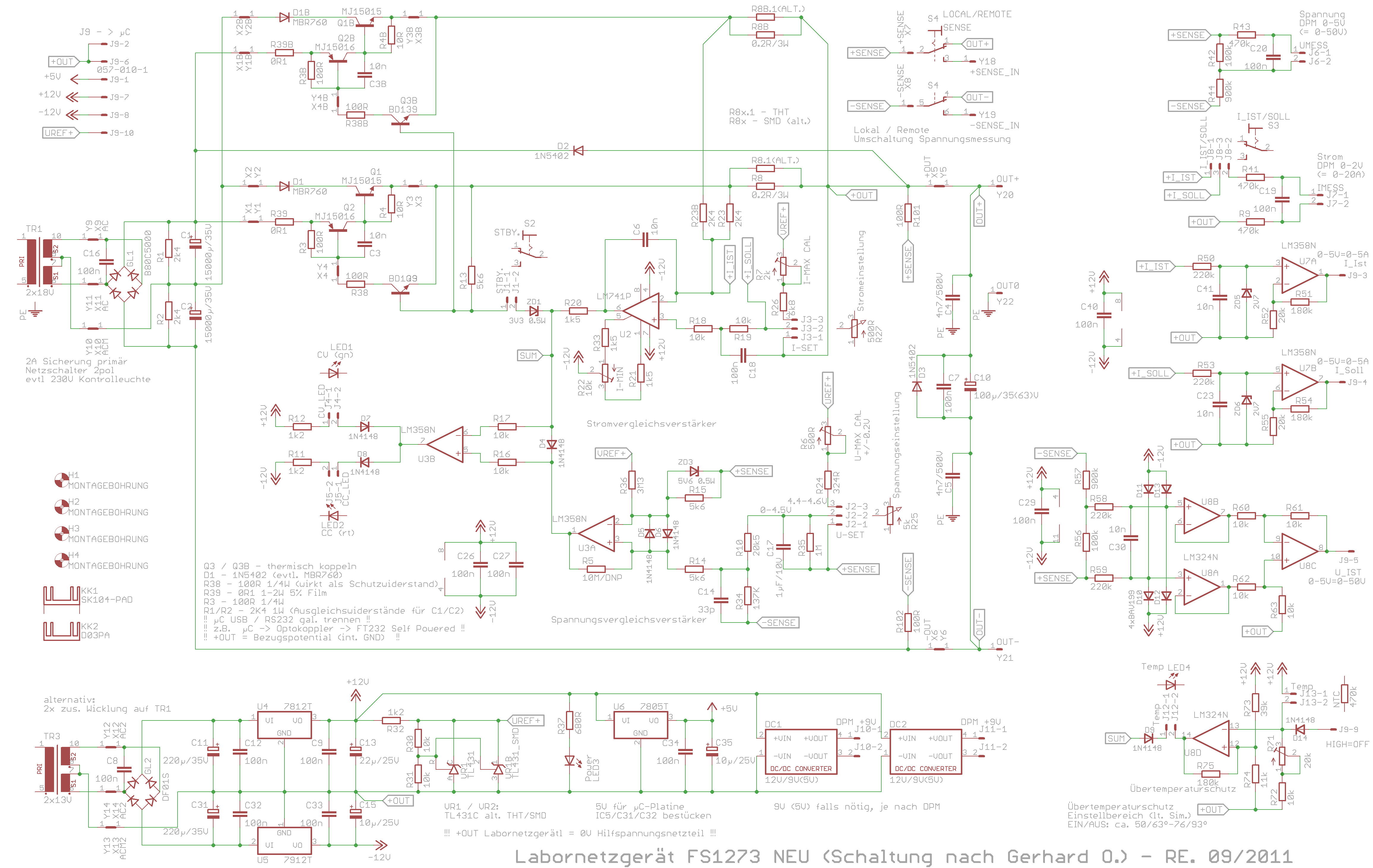

#2054785
Hallo Alexander,
ich habe den Plan von Gerhard abgezeichnet und die Änderungen von meinem
Testaufbau eingefügt, so habe ich z.B. nur 2,54V Referenzspannung und
eine einfache PNP Endstufe ohne Trafoumschaltung.
V4 und V5 repräsentieren jeweils den Potiabgriff der Strom bzw
Spannungseinstellung, die Anpassung der Referenzspannung an die
tatsächlich benötigte Spannung (R24. R8, R26, R7) habe ich wegeglassen.
Weiter oben habe ich ein Tabellendokument gepostet mit dem sich diese
Widerstände für verschiedene Strom bzw Spannungseinstellungen ausrechnen
lassen.
Vielen Dank fürs aufhübschen....
Grüße
 Timo

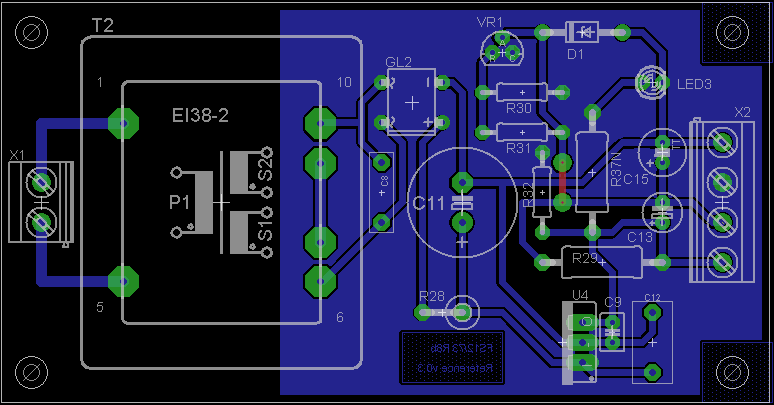

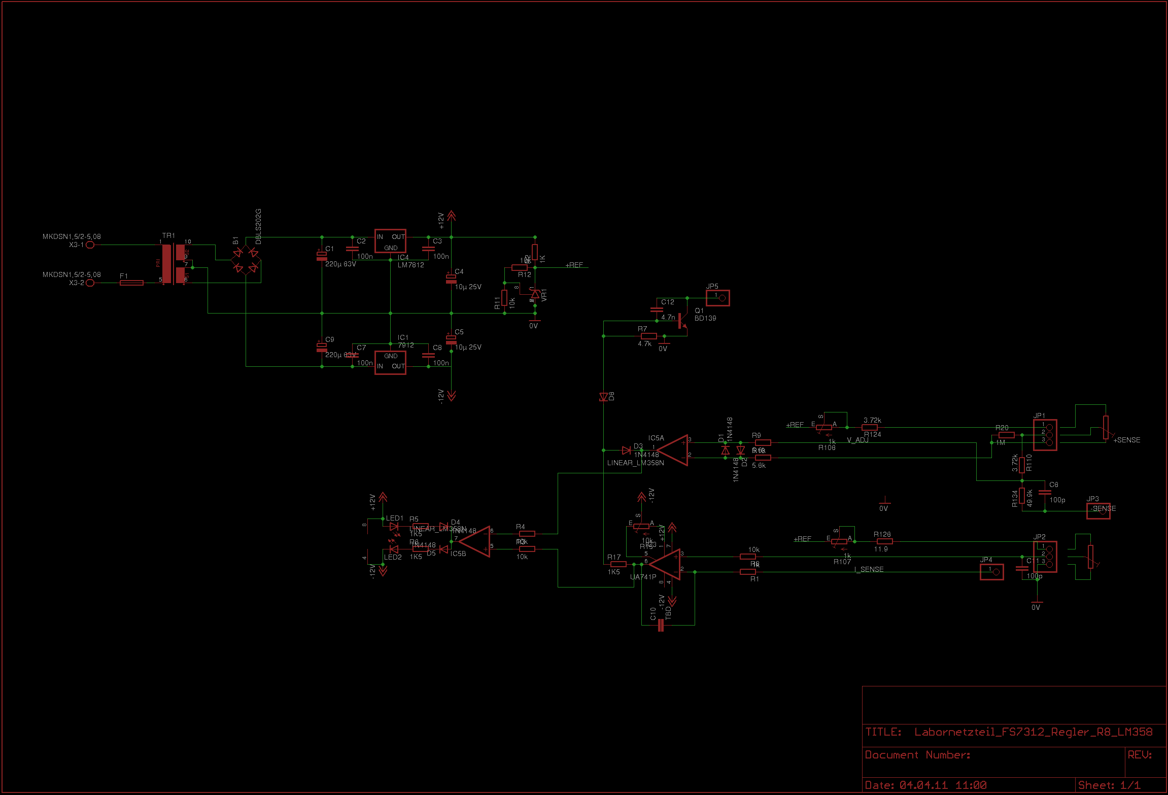

#2131215

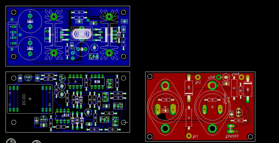

Hallo Ralf,
die Schaltung zur Simulation hatte ich schon weiter oben mal
provisorisch in Betrieb genommen. Ich habe da auch "Screenshots" vom
Oszi gepostet, das hat sehr gut zur Simulation gepasst.
Mittlerweile existiert diese Schaltung nicht mehr, da ich mich mehrfach
über meinen unzulänglichen Aufbau geärgert habe.
Anbei mal ein aktuelles Layout. Die "Endstufe" fehlt, kann aber
problemlos auf einem Stück Lochraster gelötet werden.
Ich möchte später die Spannungs bzw Stromwerte mit einem atmega messen
und anzeigen lassen. Ob da ein externer ADC zum Einsatz kommt, oder der
interne ADC reicht habe ich noch nicht entschieden/probiert. Mit dem
Atmega könnte man halt auch einfach eine serielle/USB Schnittstelle
implementieren.
Die Größe der Referenzspannung hat auf die Regelung durch die
Spannungsverstärkung einen Einfluss. Je höher Vref desto kleiner die
Spannungsüberhöhung bei Lastwechsel! (?)
Aktuell probiere ich mich an einer Fet Endstufe mit IRFP250. Leider habe
ich noch keinen passenden Trafo.
Grüße
 Timo

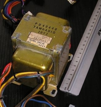

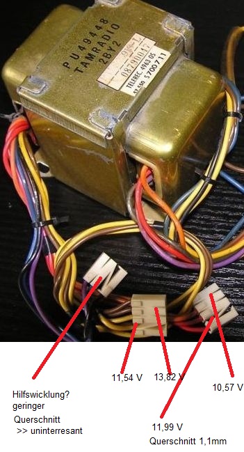

Ich habe jetzt einen Trafo hier.
Dieser hat Primärseitig eine 380V Wicklung mit 220V Abgriff, dafür war
er recht günstig :-)
Schließe Netzspannung an die 220V Wicklung an, so erhalte ich sekundär
ca. 23VAC (als Last ist ein Brückengleichrichter, 4700µF, und 2k Ohm
dran).
Der Kern hat ca 100mmx100mmx55mm, daraus schließe ich auf ca. 200W
Leistung.
Durch die verschiedenen Anschlußmöglichkeiten auf der Primärseite kann
ich dem Trafo 12VAC, 23VAC oder 33VAC entlocken.
Schadet es dem Trafo wenn ich ihn dauerhaft so anschließe dass sekundär
33VAC rauskommen? Dann könnte ich halt daraus ein 0-30V Netzteil bauen,
was mir lieber wäre als knappe 0-20V. Den Strom müßte ich natürlich
entsprechend reduzieren.
Gibt es vielleicht sogar eine elegante (ohne mech. Relais) Möglichkeit
primärseitig umzuschalten um die Verluste zu minimieren.
Vielen Dank für eure Tipps.
Grüße
 Timo

Gast #2134143
> dran).
> Leistung.
Wenn Du einen Gleichrichter mit Ladeelko anschliesst, kannst Du
leider nur weniger Leistung entnehmen. Falls Du wirklich für längere
Zeit mehr als 100W entnehmen willst, wäre es nicht die schlechteste
Idee, die Temperatur des Trafos anzuzeigen, z.B. mit einem Temp-
fühler der zwischen Eisenkern und Wicklung geschoben wird.
Wenn Du primär eine höhere Spannung als vorgesehen anschliesst, steigt
der Ruhestrom des Trafos an. Das solltest Du überprüfen.
s.o.
Du kannst bei einer Sek.-Wicklung den Gleichrichter zwischen Brücken-
und Spannungsverdopplerschaltung umschalten. Dazu reicht ein einzelner
Schliesser. Das könnte auch ein Triac sein, auch wenn das bei hohen
Strom grössere Verluste bringt. Das einfachste ist ein mechanischer
Schalter; meist weiss man ja vorher, welche Spannung man braucht.
Gruss
Harald

Harald Wilhelms schrieb:
> Es wird da etwas knapp. Allerdings wird 230V an 115V-Wicklung so oder
> so den Trafo in die Sättigung treiben.
Es ist ja nicht direkt eine 115V Wicklung. Der Trafo hat eine Wicklung
für 380V also 2Phasen, diese hat einen Abgriff bei 220V. Die "obere"
Wicklung hat also 160V, die betreibe ich dann ja nicht mit 200% sondern
"nur" mit 150%.
> Und die Lösung 0...20V umschaltbar auf 0...40V mit halben Strom
> über Spannungsverdoppelung gefällt Dir nicht?
Da graust es mir vor den nötigen großen Kondensatoren. Der Lösungsansatz
hat aber Charme und lächelt schon etwas ;-).
Gast #2134312
> "nur" mit 150%.
D.h. es ist richtig verstanden: Du legst 230V AC an die Teilwicklung
zwischen 220V und 380V  Klemme Deiens Trafos (primärseitig)?
Wie bekloppt bist Du eigentlich?
Gast #2134316
> "nur" mit 150%.
Moment, wenn der Trafo korrekt dimensioniert ist, hat die "obere"
Wicklung eine geringere Drahtstärke. Ausserdem, wenn der Trafo
wirklich für 220V ist, ist schon die heute übliche Spannung von
230V ein gewisser Stress für den Trafo. Eine Überdimensionierung
der Trafos von 50% war eigentlich nie üblich.
Theoretisch müssen sie doppelt so gross sein. (Nachladung alle
20ms statt alle 10ms) Dadurch, das der Strom nur halb so gross
und die Nennspannung auch nur halb so gross ist, relativiert sich
das Ganze. Eine solche Umschaltung wird übrigens auch durchaus
in Fertiggeräten gemacht.
Gruss
Harald
PS: Ich habe übrigens den Eindruck, das Du irgendwie an der
Nennleistung eines Trafos "klebst". Eine solche Nennleistung
gibt es eigentlich nicht. Es gibt nur eine Verlustleistung,
die der Trafo maximal über seine Oberfläche abgeben kann.
Diese Verlustleistung ist aber, je nach Betriebsart der
Schaltung sehr unterschiedlich. Einige Hinweise auf diese
Verlustleistung bekommst Du nur durch messen der Temperatur.
Dabei wirst Du u.a. feststellen, das Du für eine Zeit von z.B.
15 Min den Trafo auch stark überlasten kannst. Gerade im
Laborbereich wird man hohe Ausgangsströme oft nur kurze Zeit
benötigen. Die Ausgangstransistoren reagieren allerdings
wesentlich schneller auf Überlastungen.
#2134343
Stimmt tatsächlich, einmal 0,7mm und einmal 0,6mm Drahtstärke
Primärseitig.
Auf der Sekundärseite sind es 2mm.
Naja die Belegung ist nicht so eindeutig aufgedruckt und da habe ich es
(kurz) ausprobiert wie oben beschrieben. Dabei habe ich dann gleich die
Spannungen gemessen. Danach habe ich hier nachgefragt ob man das nutzen
könnte. Als bekloppt würde ich das jetzt nicht bezeichnen.
#2134357
Hast du dabei eigentlich mal die Spannung an deinen so entstandenen
Spartrafo gemessen? Der Tip mit der Isolationsspannung ist da schon
wichtig. U.U. schlägt das gute Teil nämlich nach kurzen Betrieb einfach
durch. Du dafrst ja nicht vergessen, daß du nicht nur die eine Wicklung
mit über 160% betrieben hast, sondern auch die Spannung an der offenen
Seite ja auch eine entsprechende Höhe erreicht.

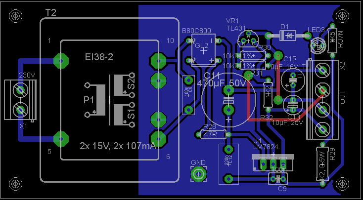

Gast #2154420
Bevor der Thread endgültig zur Leiche wird:
Gibt es inzwischen Neuigkeiten zu dem Projekt?
Ich würde das Netzgerät gern nachbauen, bin als Anfänger allerdings bei
der Bauteildimensionierung (Leistung) unsicher - gibt es eine Aktuelle
Bauteilliste zur R 8b?
Ist inzwischen vielleicht sogar eine neue Version des Schaltpans
vorhanden? R35, R36 und ZD3 sollten ja beispielsweise rausfallen.
@Timo: ist Dein letztes Platinendesign aktuell? Da sich meine
Routingkünste (vor allem in Hinsicht auf sinnvolles Verlegen von
Hauptstrompfaden etc.) noch in Grenzen halten, würde ich das gern
übernehmen oder zumindest als Vorlage verwenden.
Br4in
#2157459

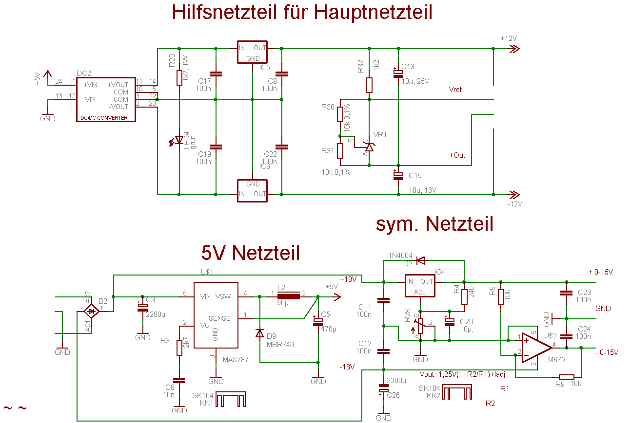

Ich habe mich nun durch den Schaltplan R 8b gekämpft und eine Stückliste
erstellt.
Die Bauteile die ich nicht habe möchte ich bei Reichelt beziehen.
Folgende Fragen sind dabei aufgekommen:
- R38 soll ein schmelzbarer Widerstand sein - kann ich hier "VSW
2,5-100" verwenden?
- R39 und R40 sind mit 0.1Ω angegeben, hier müssen ja denke ich
Lastwiderstände eingesetzt werden - wieviel Watt sind hier sinnvoll?
- R101 und R102 sind als Schutzwiderstände angegeben, sollte man da
bestimmte Typen wählen?
- VR1 ist ein TL431C, ich konnte keine Unterschiede zum "TL 431 TO92"
bei Reichelt sehen, sollte ok sein oder?
- Ich würde gern ein 30V 2A oder ein 40V 2A Netzteil aufbauen. Was für
Trafos sollte man für diese Ausgangsspannungen etwa wählen? Muss ich
dazu Bauteile anders dimensionieren oder ist die Schaltung für
verschiedene Eingangsspannungen konzipiert?
Wäre nett, wenn jemand mal drüber schauen könnte.
Eventuell liest ja auch jemand mit, der an dem Projekt mitgemacht hat.
Ich fände es schade, wenn es nicht weitergeführt würde.
Br4in
#2157807
Hallo Stefan,
danke für Deine Mail die ich hier zu antworten versuche:
> erstellt.
> 2,5-100" verwenden?
Den VSW2.5-100 kenne ich ohne nachschauen nicht.
R38 sollte ein Schutzwiderstand mit 1/4W Belastbarkeit sein um im Falle
einer katastrophalen Zerstörung der Leistungstransistoren den Strom
durch Q3 zu begrenzen und weitläufige Teileschäden dadurch zu
verhindern.
Da Q3 den gesamten Basisstrom der Leistungstransistoren aufbringen muss,
sollte jener etwas Kühlung erhalten (Kühlschelle, Montierung) Die
tatsaechliche Leistung errechnest Du aus maximalen Lasstrom an Q3-Ic mal
der Spannung zwischen E und C.
Das kommt auf den maximalen Ausgangsstrom an. Bei einem maximalen Strom
durch R39 von sagen wir 2A werden 0.4W verbraten (P = I2 x R). In diesem
Fall solltest Du mindestens 1-2W verwenden da man idealerweise nie an
die Leistungsgrenze des Widerstands gehen soll.
Da bei maximalen Ausgangsstrom dann mindestens 0.4W als Hitze abgegeben
werden müssen sollte der Widerstand physisch ausreichend groß sein damit
die Hitze abgestrahlt werden kann. Oft werden solche Widerstände
vorteilhaft mit Abstand auf der Platine durch Biegen einer kleines Ecke
im Draht (damit das Teil nicht auf einer einseitigen Platine durch
drücken die Lötaugen herunter reißt)eingebaut. Für R39/R40 nimmst Du am
besten 5% Filmwiderstände entsprechender Leistung.
Du meinst bestimmt R1/R2 ? Der Zweck dieser Widerstände ist die Spannung
an C1 und C2 gleichmäßig aufzuteilen weil die Leckströme von
Elektrolytischen Kondensatoren in der Regel nie gleich sind. Hier
solltest Du am besten 1W Filmwiderstände nehmen. Sonst kann es passieren
dass sich die Cs mit einem lauten Knall und Rauch verabschieden;-)
Ist OK. Die TL431 gibt es in allen möglichen Bauformen. So viel ich weiß
bezeichnet der Buchstabe die Genauigkeit der geeichten Reglerspannung,
die hier aber unwesentlich ist. (A-1%, C/I=2%). Die maximale
Ausgangsspannung vom LNG muss sowieso mittels R6 geeicht werden
Für 30V wäre ein Trafo mit 2 x 18V-22V @ 2A sehr geeignet. Du solltest
davon nicht zu sehr abweichen da bei niedrigen Ausgangsspannungen und
maximalen Ausgangsstrom zu viel Leistung Verbraten wird. Andererseits
ist es bei maximaler Ausgangsspannung wichtig genug Spannungsreserve zu
haben, damit am Leistungstransistor noch genug Spannung abfällt um die
Welligkeit der  Netzfrequenz von 120 Hz noch auszuregeln.
Für 40V nimm am besten 2 x 28V
Nicht vergessen das Kühlblech ausreichend zu dimensionieren und ggf. mit
einem Lüfter zu versehen damit bei Vollast die erzeugte Wärme in
zulässigen Grenzen bleibt.
Gruß,
Gerhard
> Gruß
> Br4in
#2157883
Hallo Gerhard,
Danke für die Infos, das hat mir erstmal sehr geholfen. Ich denke so
komme ich erstmal zurecht, die Eagle-Files von Timo stehen ja oben im
Thread zum Download. Ich denke, dass ich mich an dem Layout orientieren
werde.
Ich meinte übrigens tatsächlich R101 und R102, das sind die beiden
Widerstände, die sich zwischen den Ausgängen und den Sense-Buchsen
befinden. Sie sind mit "Schutzwiderstand" bezeichnet.
Die VSW2.5-100, die ich für R38 angedacht hatte, sind 2,5W-Typen, also
wohl eher nicht geeignet. Bei Reichelt konnte ich allerdings nichts
passendes in Richtung schmelzbarer Widerstand finden. Würde es eine
Sicherung in Reihe auch tun?
Danke für Deine schnelle Antwort!
Stefan
#2157969
Hallo Stefan,
hier bin ich wieder;-)
Stefan S. schrieb:
> Hallo Gerhard,
> werde.
Ich bin sicher dass Du erstmals auf diese Weise zu einem ordentlich
funktionierenden Gerät kommst.
Ich konnte mein V8b Schaltbild gerade nicht finden und nahm das V8
Schaltbild wo die beiden Widerstände noch nicht eingezeichnet waren.
"Schutzwiderstand" bezieht sich nur auf die Funktion, so dass bei
Unterbrechung einer oder beiden S- und S+ Leitungen an der Last die
Reglung wenn auch mit verringerter Genauigkeit noch funktioniert. Sie
sollen also nicht durchbrennen. Sie sollen nur einen Verlust der Reglung
unterbinden.
Ja, eine flinke 0.5A Sicherung würde es auch tun. Ein 1/4W Widerstand
tut es aber auch. Ich ordne gerne an kritischen Stellen Schutzbauteile
an die dann das schlimmste verhüten sollen wenn eine Sicherung nicht
angebracht ist. Dadurch kann sich das Ausmaß der "Collateral Damage"
wesentlich verringern.
Deshalb veränderte ich z.B die Schaltung des Spannung Einstell-Poties
weil bei der ursprünglichen FS Schaltung bei mir das (teure) Poti bei
einem Fehler in der Reglung und niedrigen Spannungseinstellwert
durchbrannte. Als Lehrling mit begrenzten Einkommen war das damals ein
empfindlicher Verlust.

vor Weihnachten hattest du ebenfalls über ein Layout zu diesem Projekt
nachgedacht, wenn die Zeit es zuläßt. Ist daraus etwas geworden, oder
hast du dieses Vorhaben begraben?
#2159255
Hallo 7805,
aus beruflichen Gründen habe ich es auf unbestimmte Zeit verschoben.
Vielleicht kann Timo Dir mit seinem EAGLE Layout helfen. Mein LNG baute
ich schon vor sehr vielen Jahren (1974) und habe es nur mit der Zeit
modernisiert und verbessert.
Sonst müsstest Du halt selber mit einem Layout anfangen. Es gibt ja
genug Layout Programme die frei erhältlich sind.
Gruß,
Gerhard

Gast #2159351
Schade. Ein Layout aus Profihänden wäre es gewesen. :-) Dann werde ich
mich wohl dem Anatek widmen (allerdings 2 Ampere und einseitige
Platine)... Die Dateien, die du dafür bereitgestellt hast, sind erprobt
und fehlerfrei?
Leider nichts für mich. Ich mag die Kombination aus konventionellen- und
SMD-Bauteilen nicht.
Ich benutze (nur) Eagle-Free. Da müßte ich mich, wegen der
Größenbeschränkung bei Eagle, erst in ein anderes CAD einarbeiten. :-(
#2159729
Hallo 7805,
7805 schrieb im Beitrag #2159351:
> und fehlerfrei?
Ich bin fast mit meinem Erprobungsaufbau fertig. Die meiste Verdrahtung
fehlt allerdings noch und die Potis müssen noch montiert werden. Nur den
Leistungsteil habe ich untersucht wegen der Kühlungseigenschaften des
Kühlkörpers. Da das Original bei mir schon seit über 15 Jahre bei mir im
Betrieb ist kann ich nur sagen dass die Schaltung auch als Nachbau
problemfrei funktionieren sollte. Ich habe bis jetzt nur den Steuerteil
probeweise in Betrieb genommen und es funktionierte alles was ich testen
konnte. (Also kein Rauch und so...)Nur dauert alles bei mir so lange
diese Tage;-)
Die Platine ist bei mir nicht einseitig. Obwohl ich sie einseitig
ausgelegt hatte, ist auf der Oberseite noch eine
Abschirmungskupferfläche die allerdings nicht zwingend notwendig ist.
Wenn ich die Platine selber geätzt hätte, dann wäre es bei einer Seite
geblieben. So wie ich sie ausgelegt habe ist ein zweiseitiges Layout
nicht notwendig.

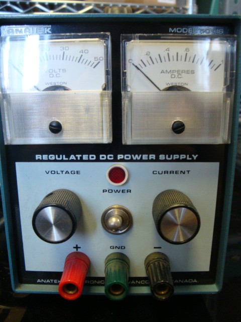

Die Anatekschaltung wurde auch als 5A LNG geliefert. Da musst Du nur
gewisse Bauteile entsprechend verändern. Im User Manual sind diese
Bauteile bezeichnet. Ich könnte mal bei Gelegenheit nachschauen.
Ich habe auch noch umschaltbare Analog  Voltmeter- und Strommess-
Platinen dafür entwickelt die einen Bereichsumschaltung und einen
Ueberlastungsschutz des Instrumentes ermöglichen. Siehe Anhang.
Ich schau mal nach, das Manual hattest du ja auch bereitgestellt.
Sehr schön, werde ich übernehmen, weil ich eh noch ein paar hochwertige
analoge Einbaumeßinstrumente habe.
> Wie ich höre soll KICAD und auch DIPTRACE ganz gut sein.
KiCAD mag ich irgendwie nicht und DipTrace kannte ich noch nicht. Habe
mir DipTrace aber mal angesehen und bin auf Anhieb mit den
Grundfunktionen usw. klar gekommen! Gefällt mir. Mal sehen wie weit ich
mit 300 Pins komme. Frag doch bitte mal dein CAD wie viele Pins auf
deinem Anatek-Board vorhanden sind. Dann brauch ich nicht zählen. :-)

Gast #2161244
Gerhard O. schrieb:
> 7805(?),
Was einem gerade so einfällt als Gastschreiber (s. unten). :-)
> Mein CAD gibt 247 Lötaugen und 8 Vias an. Total also 255 Löcher.
Danke fürs nachsehen!
> Ich mag übrigens bei LNGs gute Analoginstrumente auch lieber.
Ausreichend genau, bei wechselnder Last bessere Anzeige und einfach die
schönere Optik.
> Ich würde gerne Bilder von Deiner Version sehen wenn es nicht zu viel
> Umstände macht.
Will ich gerne machen! Dauert aber, weil ich ja ganz am Anfang stehe. Na
ja, dieser Thread ist ja erst 7 Monate alt. :-)
Gruß, Stefan

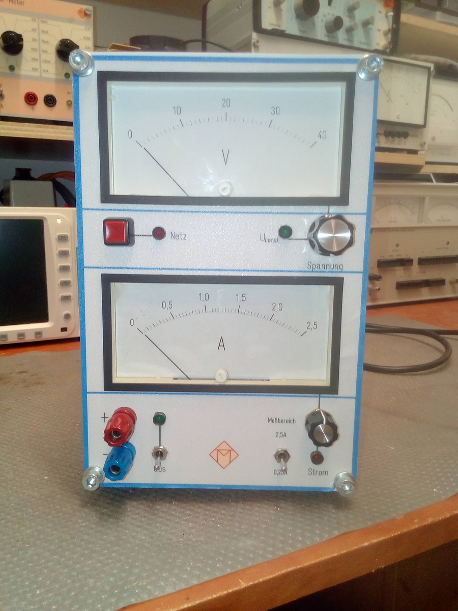

Gast #2161412

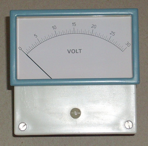

Gerhard O. schrieb:
> Welche Instrumente sind das? Neuberger?
Nein, die Teile sind von Simpson (s. Bild vom Voltmeter). Ich kenne die
Firma nicht (Made in India). Die Meßgeräte wurden in LNGs von Aplab
verbaut. Große schwere Ausführung (Skala 80 x 45 mm). In der Frontplatte
sieht man nur den blauen Einbaurahmen mit Skala und die
Korrekturschraube. Die Teile zeigen im Vergleich zu einem DVM auf den
Strich genau an!
> Dann wird es Zeit wieder Schwung in die Sache zu bringen;-)
> Von den anderen Verdächtigen hört man im Augenblick nicht gerade viel;-)
Vielleicht haben die schon aufgegeben. Kaufen ist eben doch billiger.
Gruß, Stefan

7805 schrieb im Beitrag #2161244:
> schönere Optik.
Wenn ich noch solche Instrumente auftreiben könnte, dann würde ich sie
kaufen und auch einbauen. Finde die Optik auch bestechend.
So bleibt wohl nur die Nachbildung mit einem Grafikdisplay :-)
Wenn jemand 'ne Quelle kennt, bitte melden.

Meine Meßinstrumente stammen aus den 1970ern. Hat Simpson zumindest
schon in den 1970ern in Indien fertigen lassen.
900ss D. schrieb:
> Solche Instumente wären mir schon was wert.
Bürklin hat noch Zeigerinstrumente im Programm. Ansonsten gibt es noch
viele Hersteller für analoge Einbaumeßgeräte:

So, ich habe mich nun mal hingesetzt und versucht, die Spannungsreferenz
des Netzteils mit Eagle umzusetzen. Könnte sich mal jemand anschauen, ob
der Aufbau so halbwegs sinnvoll ist?
Wie schon erwähnt bin ich beim Routen noch ziemlich unerfahren, aber ich
würde gern Lochrasterkonstruktionen vermeiden, und jeder muss ja mal
klein anfangen :)
Gerhard, für was ist denn R28 da, bzw. wie muss er dimensioniert werden?
Gruß,
Stefan
#2163009
> klein anfangen :)
Hi Stefan,
R28 hat eine mehrfach Funktion:
Erstens, erlaubt er eine Anpassung der Eingangsspannung zum
Spannungsregler so dass die zulässige maximale Eingangsspannung zum 7824
Regler leichter eingehalten werden kann.
Zweitens dient er zum Schutz der Regler Trafowicklung damit sich bei
Kurzschluss die Wicklung nicht überhitzt. Das ist nur bei Trafos mit
allen Wicklungen auf einem Körper von Bedeutung weil die Trafosicherung
bei einen Teilkurzschluss nicht sicher ansprechen würde.
Alternativ kann man natuerlich so eine Wicklung mit einer 63-100mA
Sicherung schützen. Man muss nur aufpassen dass  durch den
Einschaltstromstoß wegen des Eingangselko diese Sicherung nicht
durchbrennt. Allerdings ist ein Viertel Watt Widerstand bedeutend
billiger als eine Sicherung. Beim Durchbrennen von R28 muss sowieso der
ursprüngliche Fehler gesucht werden.
R28 sollte mit Abstand auf die Platine eingebaut werden.
Gruß,
Gerhard
> Gruß,
> Stefan
#2164801
Hallo Gerhard,
Okay, mit der Eingangsspannung vom 7824 hatte ich mir den Widerstand
auch erklärt. Ich habe (Wie auch in den Eagle-Grafiken zu sehen) noch
einen 2x15V Trafo, den ich für die Platine nutzen möchte, da komme ich
dann (für die gleiche Spannung wie bei deinem 2x13V Trafo) auf ungefähr
180Ω und etwas mehr als 1/4W für R28 wenn ich richtig gerechnet habe.
Ich denke ich werde wie du sagst zusätzlich zu R28 eine 100mA Sicherung
vorschalten, davon hab ich noch welche da. Diese Sicherung würde sich
doch zwischen + von C11 und dem Eingang des 7824 zwecks des schon
erwähnten Ladestromes besser machen, als zwischen Elko und
Gleichrichter? Oder hab ich einen Denkfehler?
Wie sieht's mit dem Layout aus, kann man das so lassen? Meinungen dazu
würden mich interessieren - man will ja dazulernen :)
Gruß,
Stefan
#2166745
Hallo Stefan,
komme erst heute dazu den PC einzuschalten.
Stefan S. schrieb:
> Hallo Gerhard,
Deine Trafospannung ist gerade richtig. Zusammen mit der Strombelastung
und dem Spannungsabfall an R28 sollte an C11 nicht mehr wie 28-35V
liegen so dass U4 bei Lichtnetztoleranzen gerade genügend Reserve hat.
Im Prinzip habe ich so wenig Sicherheitsabstand nicht sehr gerne. Am
besten wäre ein "High Voltage" Regler mit 60V maximale Eingangsspannung
besser. So viel wie ich weiß gibt es keine HV Variante für den 7824.
Wenn Du Zugang zu einem LM317HVT/NOPB hast dann kannst Du bis auf 60V
ohne besondere Schutzmaßnahmen gehen.
http://search.digikey.com/scripts/dksearch/dksus.dll?Detail&name=LM317HVT-ND
Man könnte um sicherzugehen sonst auch einen 60-100V NPN Transistor mit
36V Zener Diode an der Basis und Masse als Spannungsbegrenzer noch
einbauen (Widerstand 1K zwischen C und B). Dann hat man Sicherheit dass
die Spannung auch bei weiten Netzspannungsschwankungen im sicheren
Bereich von U4 bleibt.
Für R28 nimm eine 1W Type. Bei maximal Belastung wird der sonst zu heiß.
An sich ist Dein Layout nicht schlecht, möchte allerdings folgendes
vorschlagen:
TO-220 Teile liege lieber flach auf die Platine weil die Beinchen von
TO-220 bei biegen leicht abbrechen und auch die Wärmeabfuhr auf die
Platine besser ist. Sieh mal nach ob so ein Footprint in der Library
existiert oder mach Dir einen.
C12 ist am besten eine Keramiktype und so nahe wie praktisch möglich an
U4 platzieren.
Die Kupferfläche verbinde am besten mit der Bezugsmasse von U4. Lasse
sie also nicht frei schwimmen. Aufpassen dass die Befestigungsschrauben
genug Abstand zur Massefläche haben damit es keinen Kurzschluss zur
Montierung gibt.
R28 sollte eine 1W Type sein.
Die Sicherung lege am besten auf die PRIMÄR Wicklung so dass auch der
Trafo bei Kurzschlüssen geschützt ist.
Ich würde auch etwas mit den Bauteileabständen zueinander spielen. so
dass die Teile nicht mehr so eng zueinander angeordnet sind (nach
Möglichkeit).
Nicht vergessen die Bauteilebezeichnungen etwas netter anzuordnen.
Für R37N nimm einen 1W 2.2K Widerstand.
Für R29 nimm auch einen 1W Widerstand.
Man sollte bei Kohlewiderständen nie zu nahe an die Belastungsgrenze
gehen weil sie bei Hitzebelastung mit der Zeit oft ihre Werte verändern
können  und es manchmal zu Langzeitproblemen führen können. (Bei
Vollbelastung wird auch ein 1/4W Widerstand so heiß dass Du Dir die
Finger verbrennst.) Deshalb will ich immer etwas Reserve in Der
Belastungsgrenze haben.
Siehe: http://en.wikipedia.org/wiki/Resistor
(Paragraph POWER DISSIPATION)
Gruß,
Gerhard
> Gruß,
> Stefan
#2166799
Hi Gerhard,
Danke für die Antwort.
> vorschlagen:
Ich hatte einen Kühlkörper für das TO-220 Gehäuse angedacht und deshalb
bewusst die stehende Variante genommen und etwas Platz gelassen.
> U4 platzieren.
Macht ein Folienkondensator hier auch Sinn? Ich habe noch ein paar Wima
MKS4 mit 330n... Für Keramikkondensatoren ist der Wert wohl etwas
unüblich (?)
> Montierung gibt.
Ich hatte die Kupferfläche mit der Mittelpunktanzapfung des Trafos
verbunden. Sollte ich das nicht, bzw. beides? Auch wenn ich U4 nicht
liegend montiere?
Hatte ich vor, allerdings in einem Sicherungshalter am Gehäuse; deshalb
ist sie nicht eingezeichnet.
> Möglichkeit).
Ich tu was ich kann, habe allerdings auch nicht vor sie zu Drucken, da
ich die Platine selbst ätzen werde.
Okay. R29 wird wohl 2W, den hab ich nämlich im Gegensatz zum 1W Typ noch
da ;)
Alles klar. Ich verwende meistens Metallschichtwiderstände, es ist aber
denke ich meistens Sinnvoll die Leistungswerte etwas größer zu
dimensionieren.
Danke, dass Du das Layout mal genauer angeschaut hast.
Gruß,
Stefan
#2166902
Hi Stefan,
Stefan S. schrieb:
> Hi Gerhard,
>> vorschlagen:
Ist natürlich OK. Ich verwende meistens die kleinen U-förmigen gerippten
Kuehlkoerper weil die vorhanden sind.
>> U4 platzieren.
> unüblich (?)
Die meisten Datenblätter schlagen immer Keramiktypen wegen dem besseren
ESR Verhalten mit ansteigender Frequenz. Ist nur wichtig wenn der Regler
weit vom Glaettungs C C11 ist. Ein Folien C sollte hier wenig ausmachen.
Im Zweifelsfall immer mit dem Oszi untersuchen. Mir hat vor vielen
Jahren einmal ein  7805 um 100MHz geschwungen und einen satten Träger im
UKW Band hingestellt;-)
>> Montierung gibt.
> liegend montiere?
Wenn Du die Massefläche auf die Mittelpunktanzapfung legst ist halt die
halbe Spannung relative zu C11 messbar; macht im Prinzip auch nichts
aus.  Du kannst die Kupferfläche auch auf die Mittelpunktspannung
relative zum TL431 legen. In dem Fall liegt die Massefläche auf dem
gleichen Potential wie die PLUS Ausgangsspannung des LNG.
Ist gut. Dann brauchst Du keine zweite Sicherung auf der Sekundärseite.
>> Möglichkeit).
Sehe ich auch so.
> da ;)
OK.
> dimensionieren.
Kann nie schaden;-)
Für Leistungszwecke nehme ich auch lieber Metallfilmtypen.
Gern geschehen.
Gruß,
Gerhard
> Gruß,
> Stefan
#2166919
Hallo Gerhard,
welche Vorteile/Nachteile (abgesehen von der Bauteilanzahl)siehst du den
bei der Spannungsreferenz nach deinem Schaltplan (mit 7824) im Vergleich
zum Entwurf von Timo (mit 2 Reglern 7812/7912)?

Die Version mit 7812/7912 hat den Vorteil dass jeder Regler jeweils nur
die halbe Spannung erhält und deswegen nicht so nahe an der
Spannungsgrenze betrieben wird wie im Falle des 7824. Dort  muss man
durch sorgfältige Wahl der Teile(R28, Trafo) sicherstellen dass der 7824
keine unzulässige Eingangsspannung erhält. Sonst sehe ich keine
Nachteile der 7824 Version.
Gruß,
Gerhard

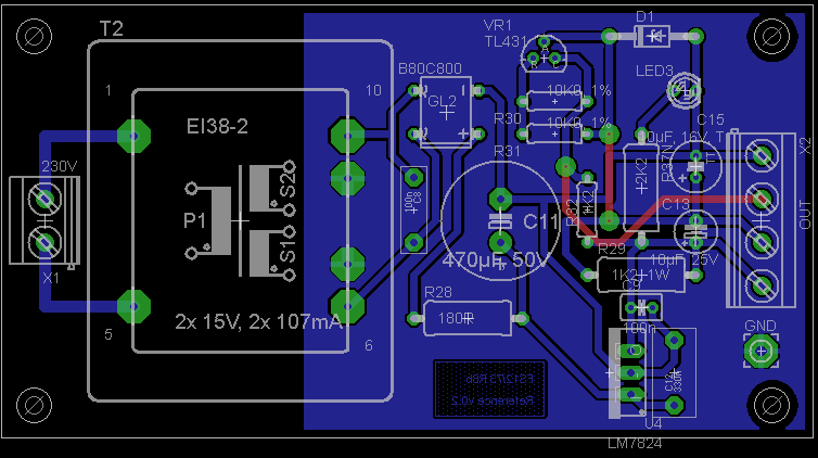

So, ich habe das Board nun nochmal überarbeitet.
Die Bauteilabstände sind etwas größer geworden, die Widerstände wurden
angepasst (1W-Bauformen) und es ist nun etwas aufgeräumter denke ich.
Die Massefläche habe ich nun so gelassen - es erscheint mir irgendwie
sinnvoller so. Ich würde sie dann auf die Gehäusemasse legen, damit die
Mittelpunktanzapfung des Trafos das gleiche Potential hat (deshalb das
GND-Pad). Oder gibt es Einwände?
Ansonsten würde ich sobald ich die Platine sobald ich dazu komme
aufbauen (kann momentan ein paar Tage dauern...).
Gerhard, leider steht mir kein Oszi zur Verfügung mit dem ich testen
könnte.
Stefan
#2171371
Hi Stefan,
Dein neues Layout sieht bis auf Kleinigkeiten recht ordentlich aus. Der
Bauteileabstand ist jetzt viel besser.
Beim unteren Anschlusspunkt R97N hat die Leiterbahnabzweigung zu dem
7824 einen recht spitzen Winkel. In der Industrie wird das nach
Möglichkeit vermieden weil es zu Ätzproblemen führen kann. Siehe Link.
Acute Angles:
http://www.blackstick.co.uk/blog/?category_name=pcb-layout-tips
Bei R28, R97N, R29, R30, R31 würde ich den Abstand der Anschlüsse etwas
verlängern damit die Drähte nicht so nahe am Körper abgebogen werden
müssen. R28, R97N, und R29 sollten mit etwas Abstand eingebaut werden.
Nicht vergessen die Drähte auf gleicher Höhe V-förmig zu formen damit
sich bei Druck auf diese Bauteile die Pads nicht ablösen.
Die Massefläche solltest Du auf keinen Fall auf Gehäusemasse legen weil
normalerweise LNGs von der Netzerde getrennt sind und im Falle hoher
Spannungsunterschiede zwischen dem LNG und Netzerde es zu
Isolationsproblemen auf den Platinen führen könnte da ja dann zwischen
Massefläche und Masse die volle Spannung anstehen würde. Viele Industrie
LNGs erlauben 250V oder mehr an Spannung zwischen Netzerde und den LNG
Ausgangsbuchsen. Ich würde daher wie schon vorgeschlagen diese
Massefläche mit der Ausgangsspannung (Anschluss 2 von X2) verbinden.
Dann hat Deine Schaltung immer den gleichen Bezugspunkt an der
Ausgangsspannung und der Regelelektronik.
Wenn möglich vergrößere etwas den Abstand der Massefläche von den
Schraubbefestigungsaussparungen. Wenn Du das Polygon neu so ziehst dass
die Schraubbefestigungslöcher eckförmig umgangen werden dann bekommst Du
automatisch größere Abstände und es sieht nett aus. (In meinem CAD mache
ich das mit einem "Keepout".
Bei den größeren Bauteilen sollte man die Lötaugen nach Möglichkeit
vergrößern da bei selber geätzten die Haftung der Lötaugen (Pads) im
Gegensatz zu kommerziell gefertigten durch-kontaktierten Bords nur von
der Fläche des Lötauges abhängt. Bei eventuellen Nacharbeiten ist das
meist von großem Vorteil. (Beim TL431 und C9 vergrößere dort auch die
Lötaugen. Bei mir mache ich solche Pads immer oval. Das lötet sich auch
viel leichter.) Meiner Ansicht nach löten sich ovale Pads im allgemeinen
viel leichter.
Kann man bei EAGLE die Bauteilewerte ausblenden? Dadurch würde der
"Clutter Factor";-) verringert werden. Da oft nicht genug Platz für
beides vorhanden ist, drucke ich mir vorteilhaft immer zwei Versionen
ab: Einen Bestückungsplan welcher nur mit Kennbezeichnungen versehen ist
und einen zweiten nur mit Bauteilewerten zur Bestückung. Das finde ich
zumindest für mich selber recht praktisch.
Die Anordnung Deiner Bauteilekennbezeichnungen gefällt mir aber noch
nicht so recht...
> könnte.
Vielleicht erbarmt sich irgendein Freund oder Bekannter um Dir Zugang zu
einem Oszilloskop zu geben. Es ist immer gut neue Aufbauten
durchzumessen zu können.
Gruß,
Gerhard
> Gruß
> Stefan
#2175753
So, ich habe mal versucht, eure Verbesserungen umzusetzen. Das mit der
unteren Leiterbahn hat sich durch die Änderung der Massefläche quasi von
selbst erledigt :)
Ich habe versucht, die genannten 1W-Widerstände etwas zu distanzieren
und denke mal, wenn sie dann entsprechend noch mit etwas Abstand zur
Platine montiert werden, wird es so passen. Die Beinchen sind nun auch
länger.
Auch habe ich mir - da ich sowieso immer bereue keines zu haben - mal
ein altes Oszi zugelegt, das sollte die Tage kommen.
Gruß,
Stefan
#2176208
Hi Stefan,
gefällt mir auf dem ersten Blick. Tag und Nacht Unterschied.
Gruß,
Gerhard

in dem Layout sind einige 90°-Knicke, z. B. an X1. Diese sollten
generell vermieden werden, weil sie zu einer ungünstigen
Stromdichte-Verteilung und Erhitzung der Leiterbahn führen könnten.
Auch wenn hier nicht so große Ströme fließen, sollte man stattdessen
zwei 45°-Winkel einfügen.
Für weitere Design-Regeln siehe auch
http://www.mikrocontroller.net/articles/Richtiges_Designen_von_Platinenlayouts
http://www.ibfriedrich.com/Layout_Tutorial_d.pdf
Johannes
Gast #2181488
Und für X1 sollte man eine dreipolige Klemmbuchse nehmen (der mittlere
Kontakt ist nicht bestückt), damit die Abstände zwischen L- und N-Liter
groß genug sind. Im übrigen würde ich die Drahtbrücke durch einen
0-Ohm-Widerstand ersetzen (ist schneller/leichter bestückt).
#2183688
Danke für die Tips und auch die Links dazu. Die Winkel habe ich
angepasst.
ÖlAuge: Ich habe nur 0-Ohm-Widerstände in SMD Bauform, da finde ich
persönlich eine Drahtbrücke schöner und genausoschnell bestückt :)
Außerdem sitzt direkt nebenan ein 1W-Widerstand, der warm werden könnte
- da macht eine Brücke denke ich mehr Sinn.
Die Sache mit der Klemme würde mich genauer interessieren (auch, weil
ich nurnoch zwei- und vierpolige habe). Wieviel Platz sollte man bei
230V mindestens lassen? Gibt es bei Eagle irgendwo die Möglichkeit
Abstände zu vermessen? Diese Option habe ich schön öfter vermisst und
nicht finden können.
Stefan

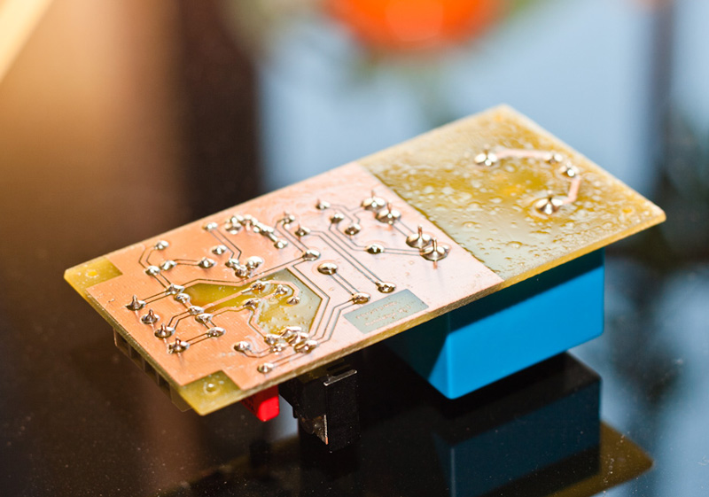

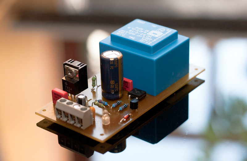

So, es hat doch ein paar Tage länger gedauert als ich dachte, aber nun
ist das ReferenzBoard fertig bestückt. Gemessen habe ich noch nicht
viel, aber es kam zu keinen größeren Explosionen ;)
Am 7824 konnte ich mit dem Oszi keinen bemerkenswerten Ripple
feststellen (habe im Leerlauf und bei 1kΩ Belastung zwischen +12V und
-12V gemessen).
Im Bezug auf -12V messe ich im Leerlauf an den Ausgängen:
+12V:  23,8V
+VREF: 17,4V
+OUT:  12,4V
Schaut also denke ich zunächst nicht schlecht aus.
Ich bin leider momentan zeitlich relativ eingeschränkt, das wird
nächsten Monat aber wohl besser werden - als nächstes werde ich mich
dann an ein Layout für den Leistungsteil machen.
Gruß,
Stefan

auf-hin einer Anfrage von Björn ist im Anhang eine verbesserte Version
der Schaltung (REV10) welche eine ungleichmäßige Verteilung des
Ausgangsstrom verhindert. Q3 ist doppelt ausgeführt damit jeder
Endstufenteil individuell gesteuert wird.
Bitte modifiziert Eure Schaltung wenn es damit immer noch Probleme gibt.
Tut mir Leid dass ich erst jetzt dazukomme. Bin leider beruflich zu sehr
eingespannt.

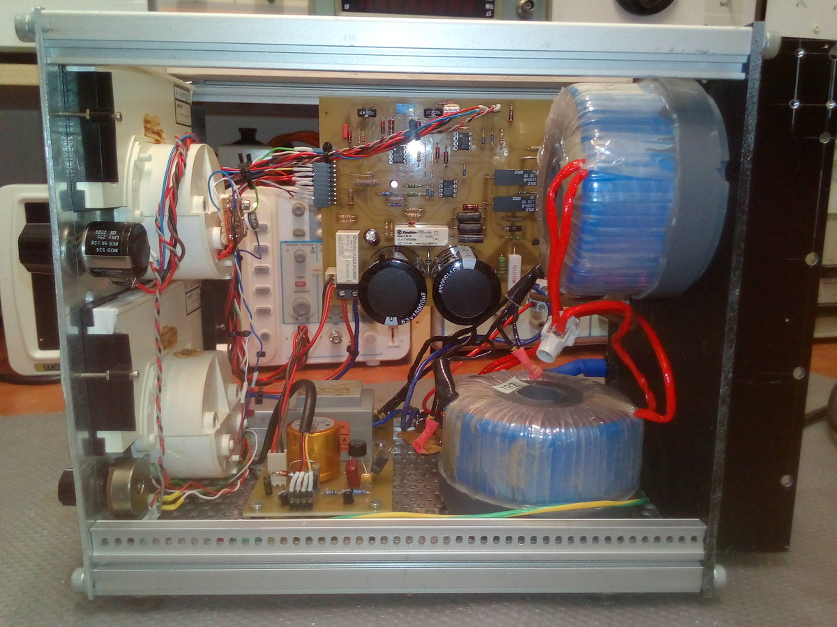

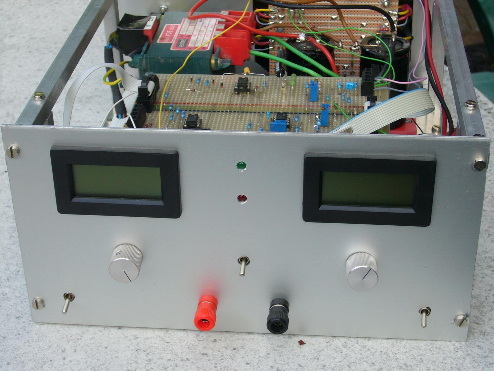

#2318101
Guten Morgen!
bitte lasst mich irgendwann wissen ob die Verbesserungen nützlich sind.
@Jochen: Dein Aufbau sieht gut aus! Ich verwende für die Mechanik auch
gerne Alu Profile . Sieht gut aus und ist stabil. Welche DMM Module sind
das?
Es wäre ganz nett einen "Status Report" zu bekommen (Stefan, Timo...) Es
ist schon eine ganze Weile her.
Mein Neues LNG nach Anatek ist leider wegen Arbeit und ein paar
ausständigen mechanischen Arbeiten auch noch nicht fertig und ich gehe
jetzt in ein paar Tagen auf Urlaub.
Mfg,
Gerhard
Gast #2318341
Hallo Gerhard,
den Aufbau mit den Aluprofilen habe ich bei dir abgeschaut,
man benötigt aber jemand mit einer Drehbank und 4 Backenfutter
um in den Stirnseiten die Bohrungen vorzunehmen oder hast
du eine andere Lösung parat ?
D1 und D1B habe ich gegen 5A Dioden getauscht, wurden mir zu
warm die 1N5402.
Jochen
#2318493
Hallo Jochen,
Jochen schrieb:
> Hallo Gerhard,
Ich habe es auch mit der Drehbank gemacht. Geht aber ziemlich schnell
die Löcher zu bohren und die Gewinde zu schneiden. Wen man es mit der
Feile macht sind wahrscheinlich die Winkel nur schwer normal zu
bekommen.
> warm die 1N5402.
Zur Kühlung müsste es auch mit einem geschraubten Brückengleichrichter
machbar sein.
Gruß,
Gerhard
> Gruß
> Jochen

R39 und R40 kanst du jetzt rausnehmen sie bringen keine
Stromgegenkopplung mehr mit der neuen Treiberschaltung. Alles hängt von
der Ube Abweichung/Drift von den beiden BC639 ab. Die sollten thermisch
gut gekoppelt sein.
Gast #2318750
> gut gekoppelt sein.
Das stimmt so nicht ganz, sie wirken noch immer zusätzlich leicht
ausgleichend, die 0R1 tun nicht weh. Also das passt schon so.

wie wär´s, wenn wir erst mal festlegen, was wir genau wollen?
- extra Platine für das Hilfsnetzteil ja/nein?
Einen ersten Entwurf für eine Hilfsnetzteil hab ich mir schon mal
gemacht, allerdings mit 7812/7912 statt 7824 (35V am 7824 sind auch laut
Gerhard etwas knapp) und als Referenz einen LT1021. Versorgt über zwei
zusätzlich aufgebrachte Wicklungen auf den 2x18V Ringkerntrafo.
- Welche Anzeigen (ich hate hier an 2-zeiliges oder 4-zeilige LCD
gedacht für U/I/P und Temp., evtl. mit Schaltfunktion für Übertemperatur
(Ansteuerung von Standby (oder Lüfter bei kleinem Kühlkörper)
- Frontplatine für Buchsen  Schalter  Anzeigen / Potis

Sieh Dir mal die Hewlett Packard Schaltungen an (Ich habe die Handbücher
aufs Forum geladen. Da findet man auch oft gute Denkanstoesse.
Wenn jemand an einem fertigen Layout interessiert ist, gibt es noch
meinen Nachbau vom Anatek Gerät. Die Gerber Dateien sind auch hier
irgendwo im Thread. Ist halt nur nicht SMD. Die Leistung des Anatek ist
dem FS12/73 Gerät natuerlich gleichwertig.

ich habe jetzt mal versucht, einen Übertemperaturschutz und die
Schnittstelle zum µC (nur Anzeige und Abschaltung) zu integrieren.
Evtl. finden die Profis hier ja noch gröbere Schnitzer bevor ich das mal
so auf eine Platine bringe.
Gruß,
Ralf

anbei mal mein Hilfsnetzteil,zusätzlich regelbarer symetrischer Ausgang
und 5V fest.Für den MAX787 kann man natürlich jeden simple Switcher
nehmen.
Die MAX Switcher hatte ich noch da.
Der symetrische Teil stammt von MaWin aus diesem Thread.
Beitrag "LM337 , negative Spannung automatisch nachführen"
@9Volt, die, Platinen sind geroutet.
#2333613
noch nicht ganz fertig, aber schon ganz brauchbar...:-))
Der Leistungsteil wird leiterseitig bestückt !!!
Die Platine wird auf die Endtöpfe gelötet welche ja am Kühlkörper
montiert sind. Nich die schönste Variante aber praktikabel.
Hilfsnetzteil und Netzteil machen Huckepack.

nein aufgbaut noch nicht. Auch das Layout ist noch nicht ganz fertig.
Ein par Kleinigkeiten und evtl noch etwas schön machen.
Ich habe erstmal meine CNC Fräse in Betrieb genommen. Hatte damals etwas
Zeit weil Teile für die CNC fehlten. Daher habe ich schon mal mit dem
Layout begonnen. Wenn es jemand fertig machen will, kann ich es gern
überlassen so ich dann die fertige Version zurück bekomme.
#2513892
die Platine hab ich hier bei einer Sammelbestellung machen lassen
(25ct/cm²).
Ich werde die jetzt erst mal bestücken und testen ob und wie das ganze
funktioniert und ob ich noch irgend welche Fehler drin habe.

ich habe ebenfalls vor das FS-LNG nachzubauen.
Ich habe hier einen großen Trafo ohne Datenblatt liegen.
Auf der Sekundärseite habe ich vier einzelne Wicklungen (Wicklungen sind
nicht miteinander verbunden). Der Leitungsquerschnitt beträgt 1,1mm.
Ich habe jede Wicklung unter Last (12v Halogenbirne 10W) gemessenen
und dabei kam folgendes heraus:
11,54 V
13,82 V
10,57 V
11,99 V
Kann ich den Traffo für das FS-LGN verwenden?
Wie symmetrisch muss die Spannung sein?
Ich könnte aus den Wicklungen dann
24,39 V und
23,53 V machen.
Macht es einen Unterschied, ob ich immer nur eine Wicklung belaste und
diese dann messe, oder soll ich alle belasten und dann messen?

#4707932
ich gebe zu, es ist ungewöhnlich, zu einem so alten Thread noch Fragen
zu stellen, aber da er ohnehin schon so lang und das Thema ja immer noch
spannend ist, versuche ich's einfach ...
Bei den FS1273_NEU-Schaltplänen verstehe ich ein Detail nicht ganz: R13
ist an +OUT(GND) angeschlossen, also an die Reglermasse, die auch mit
+OUT verbunden ist. In der originalen Schaltung und ich meine auch in
ein paar ähnlichen Beispielen, auf die hier verwiesen wurde, hängt der
an den +12V der Referenzschaltung. Ist das ein Zeichenfehler oder hab
ich den Fehler im Kopf? Ich dachte, dass über den die dicken
Transistoren ihren Basisstrom bekommen sollen, der ihnen dann von den
OPVs nach Bedarf "weggeregelt" wird, oder?
Vielleicht hat ja noch jemand eine Antwort dazu, wäre schön. Und
dankeschön an den / die Schöpfer der Schaltung!
Viele Grüße!
Gast #4708576
ich denke, R13 dient zum sicheren Sperren der Transistoren im StBy und
er liefert ein "oberes" Bezugspotential beim Regeln. Die Regelung selbst
übernimmt doch der OPV..

Gast #4735293
Mittlerweile habe ich die Version R10 etwas modifiziert nachgebaut. Die
Veränderungen sind geringfügig: Ua bis 40V, Ia bis 2,5A, keine
"Sense"-Eingänge und schöne große Drehspulinstrumente statt
> Digitalanzeigen.
Das freut zumindest mich. Danke für die gute Nachricht. Zeig mir
gelegentlich ein Bild bitte.
Gerhard
Gast #4736095
Hier mal ein paar (schlechte Handy-)Bilder vom nahezu fertigen Gerät. Es
fehlen noch die Seitenteile und der Deckel. Und da die Schaltung so gut
funktioniert wird's wohl bald Zuwachs geben, und zwar in Form eines
Doppelnetzteils für symmetrische Spannungen bis ca. +/- 18V bei maximal
1A.
Aber da wird wohl noch etwas Zeit vergehen...
Gruß Tom
#4736116
> 1A.
> Gruß Tom
Danke dass mein Wunsch zu Deinem Befehl wurde;-)
Es freut mich, dass es gut gelungen ist. Ausser Andrew und jemand
Anderer seid ihr die einzigen mir bekannten Nachbauer. Beachtlich, dass
Du das in einer Woche schafftest!
Sieht bis auf ein paar Kleinigkeiten recht gut aus und wie Du schon
bemerkt hattest, funktioniert auch wie es soll. Die Instrumente sind
sehr nostalgisch schön. Ich nehme an sie sind Neuberger Fabrikat.
Welches Fabrikat und Modell ist das Gehäuse? Neu oder Ausschlachtmodell?
Als halber Perfektionist würde ich nur ein paar (kosmetische) Sachen
bemänglen:
Such Dir schönere Schrauben zur Frontplattenbefestigung wenn Du mal
Gelegenheit dazu hast. Mir scheinen sie etwas zu wuchtig. Schöne
Kreuzschlitzschrauben würden sich hier gut machen. Die Unterlegscheiben
könnten auch kleiner sein, obwohl solche recht schwer beschaffbar sind.
Scheiben aus Isolierstoff mit der Hand zugeschnitten könnte ein Ausweg
sein.
Mit welcher Software machtest Du Deine Frontplattenbeschriftung?
Vielleicht könntest Du die Frontplattenbeschriftung nochmals so
auslegen, dass kleine Abweichungen sich nicht als optische Verschiebung
auswirken können. Die schwarzen Linien machen es sehr schwer genau
mittig zu erscheinen.
Es wäre auch gut gewesen einen dritte Buchse als Erdanschluss
vorzusehen. Das ist manchmal nützlich. Aber dazu ist es wahrscheinlich
schon zu spät.
Nun, genug mit der Nörgelei;-)
Es würde mich sonst noch interessieren wie gut die Reglung zwischen
Leerlauf und Vollast ist. Die dynamische Regelgeschwindigkeit wäre sonst
auch noch interessant.
Viel Erfolg noch mit den Erweiterungsplänen.
Grüsse,
Gerhard
Gast #4736279
Hallo Gerhard,
Konstruktive Kritik ist immer willkommen und hier durchaus auch
angebracht, wobei ich sicher nicht ganz so Perfektionist bin wie du ;).
Nichtsdestotrotz werde ich sicher die Frontplatte nochmal neu machen und
dabei auch gleich den Erdanschluß berücksichtigen.
Das Gehäuse besteht aus Aluprofilen, die beiden unteren stammen aus
ehemaligen 19"-Gehäusen, die oberen sind spezielle Profile, von denen
ich mal ein paar Meterstangen auf ebay ergatterte. Die Bohrungen in
diesen Profilen sind leider so groß, daß M6-Schrauben verwendet werden
müssen, was natürlich entsprechend klobig aussieht. Auch
Kreuzschlitzschrauben wirken da nicht viel zierlicher.
Die Rückwand ist ein zurechtgesägter Rest einer 4mm Aluplatte, ebenfalls
aus einem Altgehäuse, auf den der Kühlkörper aufgeschraubt wurde. Beides
vor dem Verschrauben mittels Bandschleifer plan geschliffen und mit
Wärmeleitpaste versehen, um einen möglichst guten Wärmeübergang zu
erreichen.
Für die Frontplatte verwende ich die Software "FrontDesigner3.0" von
Abacom, mit der mache ich natürlich auch die Skalen für die (richtig!)
Neuberger-Instrumente.
Ich hab gerade Urlaub, darum ging das so zügig vonstatten. In den
nächsten Tagen kommt noch das "Feintuning", und dann poste ich hier auch
mal ein paar Messwerte.
Gruß Tom
#4736850
Mir ist gerade ein Gedanke zu dem Problem der zu grossen Schrauben
gekommen. Geh mal zum Baumarkt und seh Dir die kleinen Plastikdübel an.
Die gibt es in abgestuften Größen. Vielleicht findet sich eine bestimmte
Bauform die sich in das M6 Gewindes des Profils eindrücken lässt. Danach
könnte man bestimmt mit M3-4 arbeiten. Müsste man eben vorher
ausprobieren.
Man könnte bei einem Neubau auch mit Senkkopfschrauben arbeiten und
darüber eine dünne Frontplattenblende anbringen wie viele Firmen früher
auch gemacht haben (Siemens, Wandel&Goltermann).
Abacom Frontdesigner verwende auch gerne für meine Projekte. Die
Frontplatte meines LNG 30 machte ich auch damit.
Für die Instrumentskalen nehme ich seit einiger Zeit eine US
Software(mir fällt jetzt gerade der Name der SW nicht ein). Diese
Software erlaubt Skalenlinearization um die Markierungen genau der
Messwerkkurve anpassen zu können.
Deine Profile scheinen von 19 Zoll Einschubgehäusen zu stammen. Danke
noch  für die Konstruktions Hintergrundinformationen.
Grüsse,
Gerhard
Gast #4736933
> ausprobieren.
Ein ähnlicher Gedanke kam mir heute auch schon: Es gibt auch
Einschraubmuttern ähnlich der für Holz verwendeten "Rampa-Muffen", nur
eben mit metrischem Außengewinde. Wenn ich da welche mit außen M6 und
innen M4 oder M3 erwische ist das Grund genug für eine neue Frontplatte
Wie bringst du denn die FrontDesigner-Zeichnung auf die Frontplatte?
Folie, Tonertransfer oder wie machst du das?

#4737477
LP schrieb:
>> ausprobieren.
diese Rampamuffen sind mir wegen Location nicht bekannt.
Kommt darauf an. Meistens drucke ich die Frontplattenbeschriftung mit
einem Farblaserdrucker auf speziellem Papier. Zum äusseren Schutz trage
ich eine matte selbstklebende Lexanfolie auf der Vorderseite auf. Das
ergibt eine ähnliche Oberflächenbeschaffenheit wie kommerzielle
Frontplatten wie man sie heutzutage oft findet. Auf der Rückseite klebe
ich 3M high tech (567) doppelseitige Klebefolie zur Befestigung mit der
eigentlichen Frontplatte.
Beim LNG30 bin ich anders vorgegangen. Ich erstellte die Beschriftung
mit Frontdesigner als CAM Datei um sie später auf meiner selbstgebauten
CNC Fräse die eigentliche Frontplatte zu gravieren. Als gravierbare
Frontplatte verwendete ich handelsübliche Gravier Schilder Plastik
Platten mit Silbernen Vordergrund und schwarzem Hintergrund.
Frontdesigner bietet die Möglichkeit das Design als CAM Methode
auszuführen.
Dazu muss man Gravier Schriftsätze hochladen. Bei mir nahm ich DIN 1451.
Grüsse,
Gerhard
