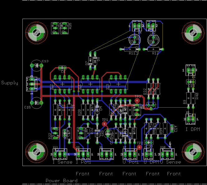

von Timo S. (kaffeetas)

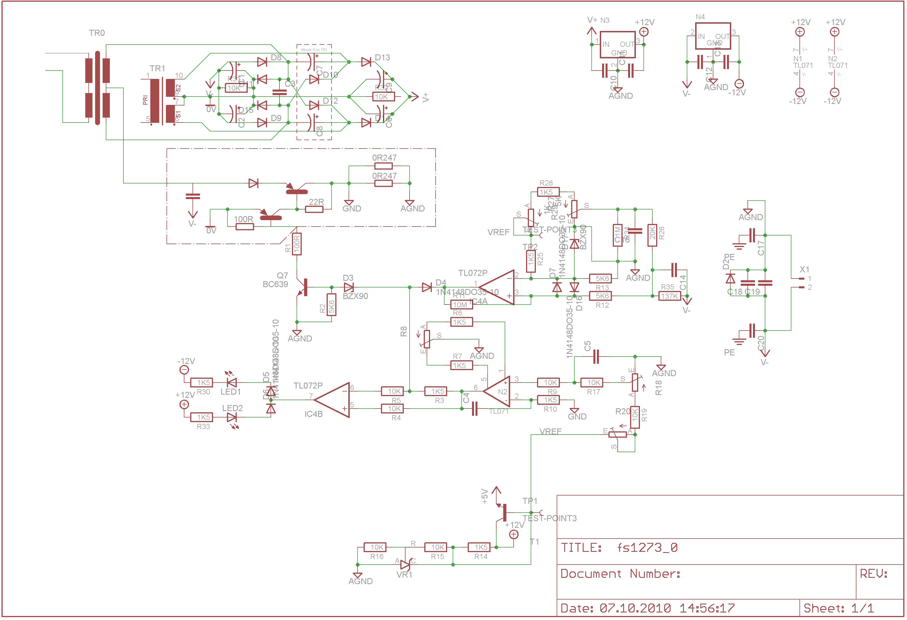

kann bitte mal einer von den Erfahrenen erklären wie die Spannungsteiler
von der Größenordnung her dimensioniert werden?
Im FS Artikel steht ca. 0,5-1,5mA Strom durch die Spannungsteiler. Bei
der Schaltung von Gerhard O. sind es für die Spannungsmessung (Bei Uaus
= 0) z.B U_REF/(R10+R34) = 5V/(49,9kOhm+8,25kOhm) = 0,08 mA.
Ich bin auch der Meinung das mit der Aktuellen Anordung von R6 und R24
nicht die Maximale Ausgangspannung eingestellt werden kann.
Spannung an R15 (invertierender Eingang) bei Uaus = 30V :
((U_ref + U_aus)*(R34/(R34+R10)))-U_aus = 0,03V höher als die "Masse"
der Regelplatine
Spannung an R15 (invertierender Eingang) bei Uaus = 0 :
((U_ref)*(R34/(R34+R10)) = 4,29V höher als die "Masse" der Regelplatine
Mit R6 und R24 wird aber nach "oben" begrenzt. Der Einstellpoti kann
aber immer ganz nach "Masse" gezogen werden! Das bedeutet für mich dass
die minimale Ausgangspannung eingestellt werden kann aber nicht die
maximale. Mir ist nicht ganz klar was das für die Regelung bedeutet.
Naja vielleicht habe ich mich aus böse verrechnet und morgen sieht alles
anders aus...
verwirrte Grüße
 Timo
von Gerhard O. (gerhard_)
Hallo Timo,
danke für Deinen Bericht und Hinweis. Es tut mir sehr leid und ist mir
auch super peinlich Dir mit ganz hochroten Gesicht sagen zu müssen dass
ich in meiner Neuzeichnung der FS1273 auf R0-3 "Mist" gebaut habe . Im
Anhang ist die revidierte Version R4.
So wie ich das gezeichnet hatte, kann die Messschaltung gar nicht
richtig funktionieren. Der Ausgangsspannungsteiler R10+R34 muss an den
Greifer des Potis wie jetzt richtig gezeichnet und der -Eingang muss auf
der +SENSE Leitung sein. Jetzt funktioniert der Spannungsteiler
ordnungsgemäß so dass im geregelten Zustand die Abgriffspannung an
R10+R34 gleich der +SENSE (Ausgangsspannung ist)
Ich habe die Werte des Spannungseinsteller neu berechnet und so
dimensioniert dass die nominale Potentiometerspannung nun nur nominal
4.5V ist. Bei 5V könnte man wie Du schon hingewiesen hast die Spannung
nicht gut einstellen.
Der Einstellungsbereich von R6 ist +/- 0.2V so dass die Potispannung
zwischen 4.3 und 4.7V einstellbar ist. Damit lässt sich die
Ausgangsspannung des N.G. in der Poti Maximalstellung genau eichen. Der
Einstellbereich der Ausgangsspannung mit R6 ist 28.7 - 31.4V.
Timo S. schrieb:
> Hallo zusammen,
> der Regelplatine
> anders aus...
Du hast Dich nicht böse verrechnet!
> verwirrte Grüße
>  Timo
Viele Grüße,
Gerhard

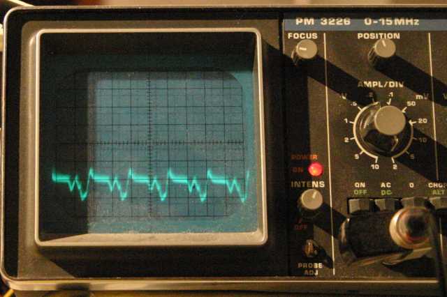

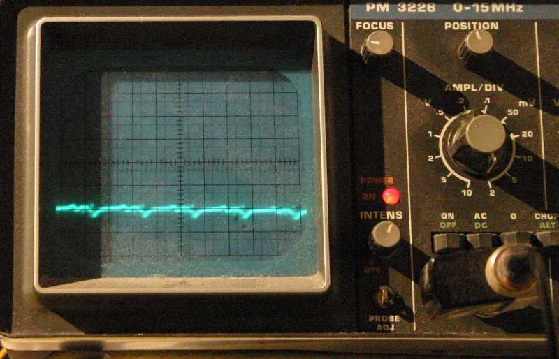

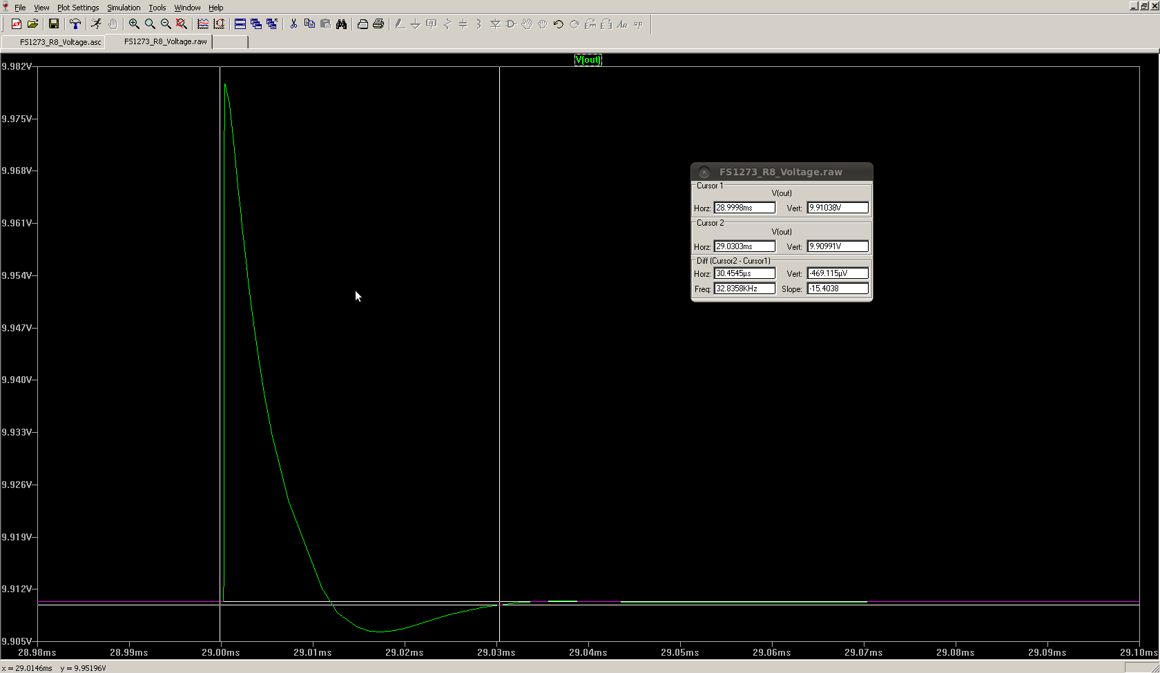

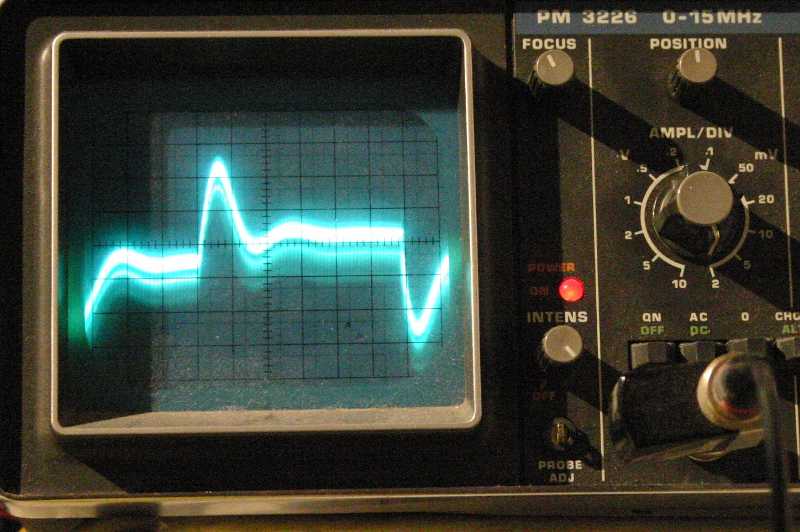

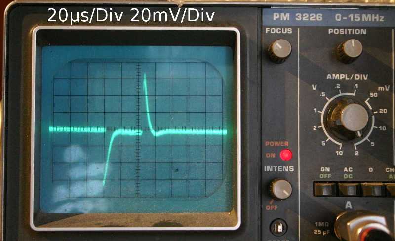

P.S. Im zweiten Anhang sind die neuesten Impulsmessbilder die das
dynamische Verhalten der Schaltung zeigen. Die Spannungsregelung ist nun
viel besser weil ich ein Problem mit dem Messaufbau hatte und sich eine
Masseschleife einschlich.

von Andrew T. (marsufant)
Sieht besser aus. Und deckt sich plausibel mit den Spannungs-Werten die
ich messe.
das Regelverhalten:
Die Regelschleife ist deutlich besser kompensiert, wenn ich die 10us/Div
richtig deute.
Da sieht man das die "oldies" 741 und 324 sehr gute Ergebnisse liefern -
auch wenn diverse Poster hier anderes behauptet haben.
Schön, dann können wir dies Kapitel wohl als vorerst abgeschlossen
betrachten.

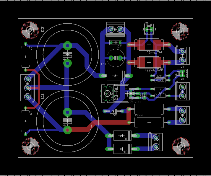

Wenn Du noch eine gute Tat tun willst: Die Schriftype an den
Bauteilbezeichnungne/Nummerierungen  "Altersgerecht" etwas größer wählen
- es erleichtert das Lesen ungemein.
Immer daran denken das man(n) sowas gerne auf A4 oder Letter Format
audruckt und auf dne Basteltisch legen möchte -  just my 2cts.
Hallo Andrew,
Dein Wunsch ist mir Dein Befehl! ;-))
Ich drucke meist im A3 Format aus und da geht es noch. Das N.T.
Schaltbild ist aber leider auf einer CAD A2 gezeichnet. Sonst hätte ich
das auf zwei Seiten verteilen müssen. Ich wollte aber das
Gesamtschaltbild zeigen weil sich es so leichter verfolgen und
diskutieren lässt.
Gruß,
Gerhard

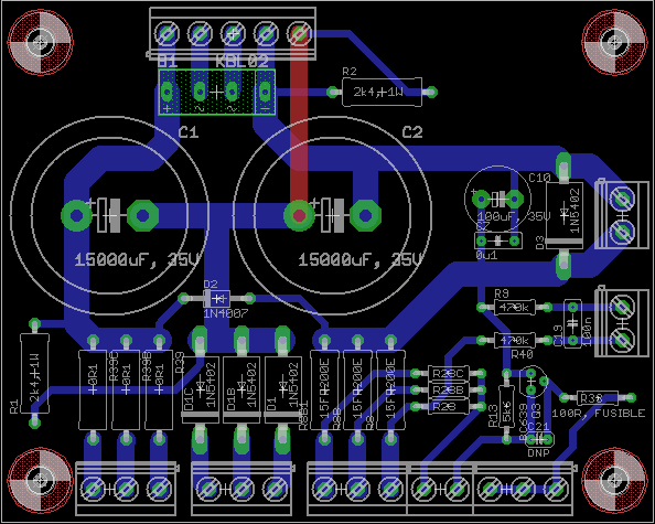

Andrew Taylor schrieb:
> ich messe.
> das Regelverhalten:
> richtig deute.
> betrachten.
Die Probleme mit dem Messaufbau zeigten dass es nicht günstig ist einen
fliegenden Aufbau dazu zu verwenden. Da mein F.G und der Oszi geerdet
Im Anhang das "Altersgerechte" Schaltbild.
Ich hoffe es ist jetzt im A4 Format besser zu lesen.
Die FONTS sind nun noch etwas groesser.

von Bauer (Gast)
'Labornetzgerät als Projekt'. Heißt das, das jemand an ein
Platinenlayout arbeitet (für jeden zugänglich)?
von Chris (Gast)
Ja, ich lass mir definitiv ein paar Platinen machen inkl Digitalanzeige.
Nur die +-12V wird eine separate Platine, da ich zwei Regelteile mit
einer
+-12V Stromversorgung abdecken möchte, oder ev. gleich zweimal + Trafo
auf einer Platine, muß erst noch entscheiden.

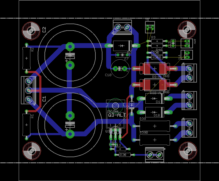

Danke Gerhard für die rasche Antwort, und die schnelle Korrektur des
Plans. Ich werde dann das Layout nochmal ändern und dann für mich mal
ein Probexemplar machen. Wenns soweit ist stell ich die eagle Dateien
rein.
Bin grad auch dabei das Tabellendokument auf die neuen Gegebenheiten
anzupassen.
Ich versuch  es so zu machen dass ich auch in 5Jahren noch
nachvollziehen kann wie es geht ;-).
Grüße
 Timo
Gerhard O. schrieb:
> Hallo Andrew,
Ich danke Dir im Namen von SLEG    *),
die nun den Plan mit der einfachen Kassnebrille lesen können ohne die
Lupe zu nutzen.
SLEG:  Senior League of Electronic Gurus    .-)
Du Schlingel .-)
Auf A3 bzw. A2 Posterformat ist das natürlich gut lesbar.
> diskutieren lässt.
Das ist in jedem Fall ein sehr guter Gedanke von Dir. Finde ich top.
Wie man sieht, ufert die Diskussion über Labornetzgeräte hier stets bis
ins Unendliche aus. Ok, ist nicht nur auf LNG beschränkt ,-)
Hallo Timo,
hoffe dass Dein Projekt gut vorankommt. Wenn es mir die Zeit erlaubt
möchte ich diesen Winter mein eigenes FS1273 LNG auf diesen Stand
bringen. Mein Gerät entspricht bis auf den Längstransistorkomplex dem
Original Artikel.
Gruß,
Gerhard
Hallo Andrew,
es freut mich dass es geholfen hat;-)
> Gerhard O. schrieb:
>> Hallo Andrew,
> Lupe zu nutzen.
Darf ich auch dabei sein?;-)
> Du Schlingel .-)
>> diskutieren lässt.
Leider muss fürs Layout die Schaltung um-gezeichnet werden.
Im Anhang die letzte Version mit hauptsächlich kosmetischen Änderungen:
Ich habe Q3 an heutige Verhältnisse von BC301 auf BC639 angepasst.
ZD1 kann auch eine 1N4372A sein.
ZD3 habe ich zum Schutz von U3 bei Kurzschluss von R10,R34 eingefügt.
Ist aber nicht unbedingt notwendig.
Habe das Schaltbild verdeutscht.
Auch ist eine CAD generierte Stückliste vorhanden im Text und CSV
Format.
R38, ein 1/4W Schmelzbarer (Fusible)Metallfilmwiderstand, ist neu um im
Falle eines katastrophalen Kurzschlusses im Längstransistorzweig die
Folgeschäden im Regelteil zu verhindern. Dieser Widerstand sollte mit
langen Beinen eingelötet werden weil er in diesem Fall abrauchen soll.
Es gibt spezielle Widerstände für solche Zwecke, konnte aber noch keinen
Typ identifizieren. Ist mir noch nicht passiert - Aber man weiß ja
nie...
An diese Art Widerstand habe ich gedacht:
http://www.irctt.com/file.aspx?product_id=340&file_type=datasheet
Ein zweiter Längstransistor ist als Schaltbildbeispiel zur Illustration
zur Erweiterung des LNG für höhere Ausgangsströme eingezeichnet. Bitte
beachten dass andere Widerstandswerte davon beeinflusst werden (R26).
Über 5A würde ich allerdings nicht hinaus gehen wollen.
Die  .BOM Datei ist die CAD erzeugte Stückliste im Text Format.
Gruss,
Gerhard

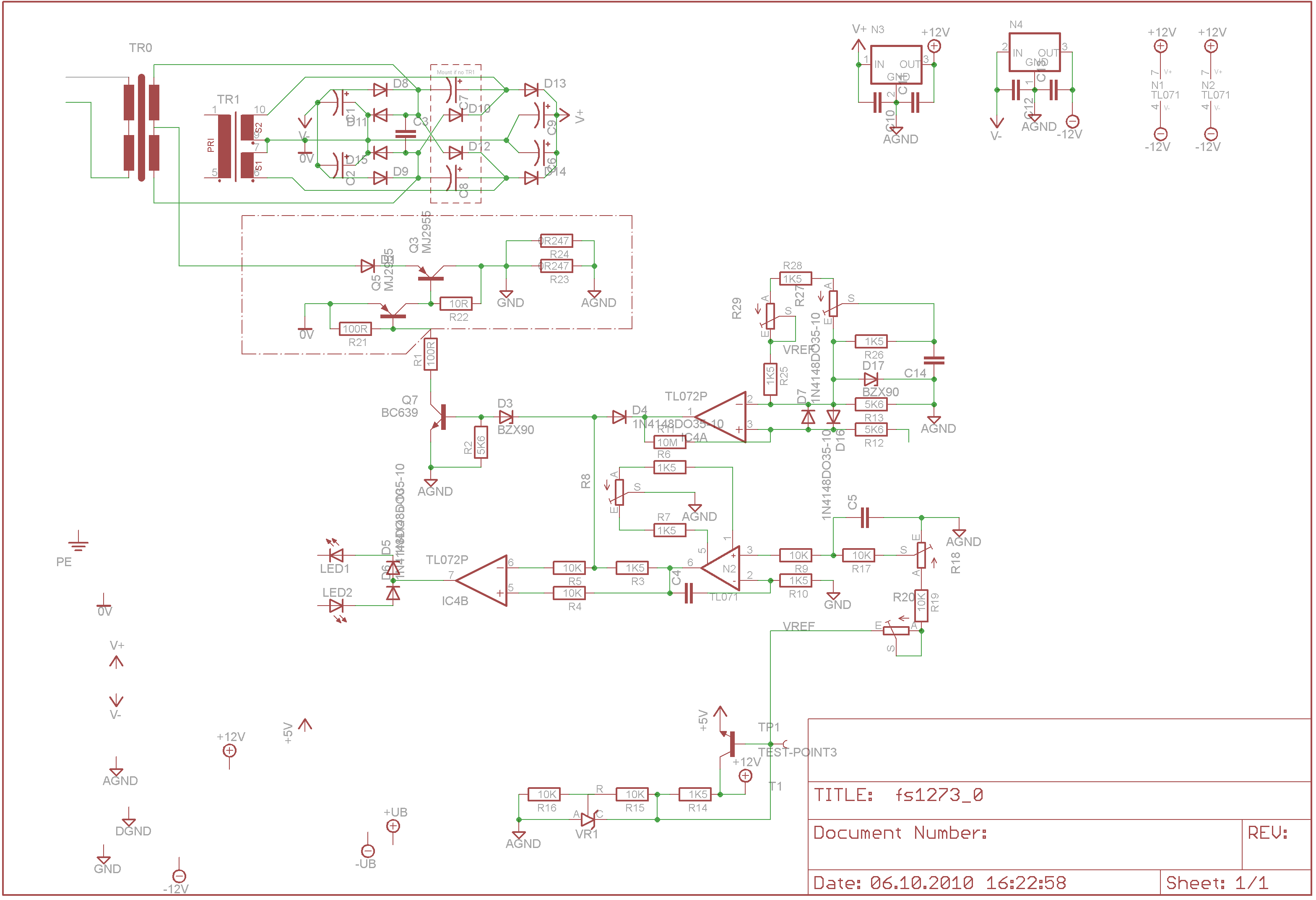

Wenn du Q2 und Q2B parallelschaltest, müssen in deren Emitterzweige
ebenfalls Stromverteilungswiderstände, R8/R9/R8b/R9b wirken da nicht.
Hallo MaWin,
Hier stimme ich Dir nicht zu weil der Ausgangsstrom von Q2 und Q2B immer
durch Q1 und Q1B (BE-Strecke (Diode) oder nur Q1 als Transistor je nach
Spannungsbereich) und ihrer respektiven Messwiderstände R8/R8B fließen
muss. Da verteilt sich der Ausgangsstrom gleichmäßig wie er soll.
Gruß,
Gerhard
von ichbrauchestrom (Gast)
@ Gerhard O.
Hallo Gerhard,
eine schöne Sache die du mit dem Netzteil auf die Beine gestellt hast!
Kannst du dir vorstellen auch ein Platinenlayout für das Netzteil zu
erstellen? Du machst absolut einen fähigen Eindruck und somit käme ein
angemessenes Platinenlayout dazu!
von MaWin (Gast)
Ist aber nicht so.
Q1 und Q1B sind bei hoher Ausgangsspannung nur noch Staffage, der Strom
fliesst durch ihre Basis nach draussen, und zwar jeder Strom der
reinkommt, sie erfüllen keine regelnde Wirkung mehr.
Simulier' es, bau es, miss es. Es sind Q2/Q2B die den Strom der beiden
Zweige vorgeben.
> Ist aber nicht so.
> Zweige vorgeben.
Hallo MaWIn,
jetzt verstehe ich wie Du das meinst. Du hast natuerlich absolut recht.
R8 und R8B erfüllen im Niederspannungsbereich nur dann ihren Zweck wenn
Q1 als Transistor funktioniert. Die Stromverteilungswiderstände müssen
wie von Dir ursprünglich gemeint in die Q2 Emitterleitungen. Danke.
Gruß,
Gerhard
Hier noch die um Stromverteilungswiderstands erweiterte Schaltung.
ichbrauchestrom schrieb:
> @ Gerhard O.
> Hallo Gerhard,
Ich glaube da arbeiten mindestens Chris und Timo daran. Da werden
wahrscheinlich EAGLE Dateien veröffentlicht werden. Ich werde vielleicht
diesen Winter auch einen Neubau meines alten FS1273 planen.
Gruß,
Gerhard
von MaWin (Gast)
Und jetzt muß ich noch sagen, daß ich 0.05 Ohm für zu wenig erachte, und
die Basis von Q1 und Q1B miteinander verbinden würde....
Gerhard O. schrieb:
> Hallo Andrew,
you're welcome, Kein Problem, bei der Arbeitintensität die Du an den Tag
legst "entwickelst" Du Dich da problemlos hinein .-))
>>> diskutieren lässt.
Die 15000 uf/25V sind mit 25V etwas knapp, da man 18V AC am Trafo
einsetzt. 35/40V Typen schlage ich da vor.
Die Strommesswiderstände würde ich  so nicht wählen.
Überschlagsmäßig erlaubt das Strompoti einen maximale Sollwert von 0.5V
vorzugeben.
Das enstricht bei 0.247 2 parallel einem Strom von 4A.
Ich denke hier macht ein Widerstand von EINMAL 0.247 Ohm mehr Sinn.
Bei der high pwr Variante sind es dann 8A da sich letztlich 4 0.247
parallel auswirken.
Die High power Variante des NT müßte im Leistungsteil abgeändert werden.
Denn der maximal laut Datenblatt zulässige Basisstrom von 2A wird
bereits in der kleineren NT Variante voll ausgeschöpft.
Vrschlag: Entweder die nächststärkeren MJE15xxx einsetzen, die max. 5A
Basisstrom erlauben.
Oder das Leistungsteil an der Basis mit einer außerhalb des npn
Leistungstranssitors befindlichen Diode entlasten. z.B. 1N54xx mit ca.
0.1 Ohm in Serie der BE Stecke parallel schalten.
Das Konzept mit der npn/pnp Kombination macht also ohne Änderungen nur
bei Strömen bis ca. 2A zuverlässig Sinn.
ich hab mal wieder einige Fragen...
1. Ich wollte mir heute mal ein "kleine" Testversion an einem 24SNT
aufbauen. Als Ausgangsstufe wollte ich aufgrund der überschaubaren
Leistung nur einen PNP verwenden. Ich hätte hier einen BD648 und einen
MJE2955. Der MJE2955 hat ein "TOP3" Gehäuse (Ähnlich TO220 nur gößer),
leider finde ich kein Datenblatt hierzu. Der BD648 kann nur 62Watt@25°C
hat aber als Darlington eine Stromversärkung von 750. Welchen sollte ich
für den Test einsetzen? Ist die Pinbelegung beim MJE2955 gleich wie beim
TO220 Gehäuse?
2. Im Aktuellen Schaltplan von Gerhard sind R18 und R19 mit jeweils 10k
in Serie geschaltet. R19 hat noch einen Dämpfungs C parallel sind beide
notwendig?
Vielen Dank für eure Hilfe hierbei...
Hallo Andrew,
bin gerade aufgestanden;-)
Deine Kritik zeigt dass es an der Zeit ist eine Tabelle und/oder Formeln
zu erstellen um gewisse Schaltungswerte an dem gewünschten Bereich des
LNG anzupassen.
> Gerhard O. schrieb:
>> Hallo Andrew,
>>>> diskutieren lässt.
Stimmt natürlich. Nur bei meinem Gerät hatte ich eine 2x13.5V Trafo. Da
sind natürlich die 25V Typen OK.
Die angegebenen ELKO Betriebsspannungen sollten für jeden Anwendungsfall
überprüft werden.
> vorzugeben.
Ich dachte ich hatte um die 0.25V am Poti ausgrechnet...
> parallel auswirken.
Normalerweise möchte ich so wenig wie möglich Leistung im Messwiderstand
wegen der Widerstandsstabilität verbraten. 3W Widerstände sind hier
nicht zu viel.
Ich wollte nur das Prinzip der Endstufenerweiterung demonstrieren und
nicht als direkte Bauanleitung ohne die Werte optimal zu bestimmen.
Es ist mir natürlich klar dass die publizierte Schaltung mit 1A Bereich
jetzt viele Beanstandungen produziert. Deshalb sollten wir uns daran
machen eine Tabelle von optimierten Werten aufzustellen.
Da gebe ich Dir recht. Mit geeigneten Transistoren würde ich für mich
die Grenze bei 5A ziehen.
Ich bin eigentlich der Ansicht dass man mehrere für den Zweck gestaltete
LNGs haben sollte. Für empfindliche Schaltung ist mir ein 1A Gerät
lieber wie ein 5 oder 10A Gerät. Ich baute mir in den 80er Jahren ein
30V/10A LNG mit MOSFET Endstufe und sechsfacher Trafo Serien- und
Paralllel Umschaltung. Aber das verwende ich nur dann wenn ich mehr
Strom brauche wie die anderen zwei LNGs bereitstellen können.
Ich möchte fast vorschlagen dass wir zusammen ein Projekt Handbuch
entwerfen sollten worin die Anpassungen und Schaltungsänderungen
detailliert behandelt werden können.
Auch eine Erweiterung mit uC ist von Interesse. Ich möchte bei meinem
Gerät in der Zukunft ein Graphic DOGM LCD mit uC unterstützter
Messschaltung in Betracht ziehen.
Gruß,
Gerhard

Hier dar Schaltplan zur Orginalsteuerung, so wie ich ihn gezeichnet
habe.
Die etwas merkwürdige doppel-Trafoschaltung hat folgenden Grund.
Unter 25V AC Trafoausgangsspannung kann man anstelle eines zweiten
Trafos eine Spannungsverdopplung nehmen, und man spart sich den
zusätlichen
Trafo.
von Chris (Gast)
habe.
zusätlichen
Trafo.
Hier mit Schaltplan
von Chris (Gast)
Hier mit einer kleinen Abänderung, abgesehen, daß die Spannungs sowie
Stromeinstellung auf zwei Potis aufgeteilt wurde, ist der fixe
Spannungsteiler durch ein Poti ersetzt worden. Das sollte helfen, die
Schaltung flexibler auf unterschiedliche Trafos anzupassen.
Das war die erste Änderung.
Derzeit ist es so, daß U/I-Soll mit U/I-IST gemischt werden und das
Resultat zu AGND verglichen wird.
Meine nächste änderung wird sein, das zu trennen, und dem OPV auf einer
Seite U/I-Soll und auf der anderen U/I-IST zu präsentieren.
Frage, soll ich da weitermachen, oder ist das zuviel Änderung, und
uninteressant für euch. Hintergrund ist, daß dann U/I-IST von einem uC
oder auch Messinstrument direkt abgenommen werden kann, ohne
zusätzlichen
Schaltungsaufwand. Auch wäre es dann einfacher, mittels DAC/PWM die
U/I-Soll Werte von einem uC vorgeben zu lassen oder auch eine
Current-MAX einstellung zu machen, ohne das NT kurzzuschließen, sondern
nur die Stromanzeigen von I-IST auf I-SOLL umschalten.
> zusätzlichen
Hi Chris,
nur eine ganz kurze Antwort:
R34 und R25 sind verwechselt
Der Wert von R11 ist vom Innenwiderstand des LNG abhängig und soll
später so dimensioniert werden dass bei Vollast sich die
Ausgangsspannung so wenig wie möglich ändert.
Der oberere Längstransistor soll ein NPN sein.
Für uC Interfacing ist die Schaltung so wie sie ist schon gut geeignet.
Bei der Strommessung muss die Spannung verstärkt werden damit der ADC
richtig angesteuert wird. Bei der ADC Ausgangsspannungsmessung muss ein
invertierender OPV eingebaut werden um eine positive ADC Eingangspannung
zu erhalten. Mit 2 DACs erzeugst Du die Einstellspannungen anstatt der
Potis.
Gruß,
Gerhard
von Chris (Gast)
Mich stört es schon ein bisschen, daß ich den Eingangsteiler inkl
Schutztbeschaltung doppelt brauche. Wenn du Gründe nennen kannst, z.B.
daß der OPV besser regelt, wenn ein Eingang 0V ist, anstelle von 0-5V,
dann
lass ich mir das sagen, ansonsten empfinde ich das schon als doppelten
Aufbau, es sind ja nicht nur 2 Widerstände die da mehr reinkommen müssen
und eine ähnliche Schutzschaltung muß ja auch noch in den Strommessteil
rein.
Bezüglich uC, da hatte ich an folgenden gedacht, PIC18F65K22 12bit ADC,
OPV zur Bereichserweiterung kann ich mir aus den Komparatoren basteln,
negative Spannungen sind ja nicht vorhanden. Kostet ca das doppelte als
die Lösung mit dem icl7107 für die Anzeigen.
Was sagst du zum TL071/TL072 als alternative zum LM741 ?
Anstelle des TL072 kann ich auch den TL074 einsetzen, sind dann 2 OPV
mehr,
derzeit  wüsste ich aber nicht für was.
Hallo Chris,
> dann
> rein.
Ganz so schlimm wie Du es hier ausmalst ist es nicht.
Wenn Du keinen uC einsetzen willst kannst Du beim ICL7107 ja auch
negativ messen. Das ist dann überhaupt kein Problem wenn Du einen
Spannungsteiler vom Ausgang nach Masse verwendest. Dann kriegst Du halt
0 bis -2V (30V). Brauchst ja nicht das negativ Zeichen anzeigen.
Wenn Du R8 groß genug dimensioniert so dass bei Vollast 200mV abfallen
kann der zweite ICL7107 ohne weiter Verstärkung den Strom messen.
Habe ich mit Erfolg verwendet.
> mehr,
TL074 und LM324 sind alle OK solange Vee genügend negativ ist (-5 bis
-12V). Sonst kann es Probleme mit dem Aussteuerbereich der Eingangsstufe
geben. Ob Single Supply Rail to Rail OPV hier funktionieren habe ich
noch nicht näher betrachtet. Bei normalen OPVS ist der Spannungsbereich
der Ausgangsstufe begrenzt. Deshalb ist für diese Anwendung eine
negative OPV Spannung sehr vorteilhaft. R29 und ZD2 sind ja nicht soo
teuer;-)
Später kannst Du ja immer noch mit Deinen geplanten Änderungen herum
experimentieren.
Gruss,
Gerhard
naja da das SNT max 1,3A hat, habe ich auf Imax = 1A abgeglichen. Da
hoffe ich nicht das ich 6A Basisstrom brauche ;-)
Noch kurz mein derzeitiger Aufbau:
Q3 (BC639) >> BD139
R38 (100R) >> 33R
R3 (100R) >> 1K8
R6, R25, R27, R7 (Poitis) >> 1k
R34 137k >> 150k
R10 20k5 >> 10k
R24 324R >> 220R
ZD3, R35, C17, C7, C14, C3 fehlen noch komplett.
C10 (100µ) ist 220µ 35V
Vref ist 2,5V (TL431 ohne Widerstände)
Anbei zwei Oszibilder. Sorry die Bilder sind etwas verrauscht und leicht
unscharf, aber mit Blitz wollte es gar nichts werden.
Der Eingang zeigt schon prinzipiell die gleiche Störungsform nur
kleiner, die Frage ist nun kommen die Störungen vom SNT und werden vom
Linearteil verstärkt oder wirkt die Schwankung auf den Ausgang des SNT
zurück.
Y ist 0,2mV/DIV da 10:1 Tastkopf, X ist 5µs/Div
Grüße
 Timo

danke für den Bericht. Ich glaube nicht dass das LNG Störspannungen vom
SNT ausregeln kann. Dazu ist die Bandbreite der Regelung viel zu klein.
Schalte mal eine 2-polige Ferrit Common Mode Drossel mit 1mH+ und paar
hunder uF low ESR Cs zwischen SNT und LNG. Da sollte man einen
Unterschied sehen.
Timo S. schrieb:
> so anbei noch ein Foto von meinem Versuchsaufbau. Spätestens jetzt muß
> ich mir um einen Ruf in diesem Forum keine Gedanken mehr machen.
Fürs erste sieht es doch ganz normal aus...
> Es geht mir lediglich darum die Schaltung prinzipiell mal zu testen
> (Ausgangsspannung ändert sich wenn man am Poti dreht, Strombegrenzung
> funktioniert, Widerstände für die Spannungsteiler Abgleichpotis usw sind
> richtig berechnet und alles läßt sich wie erwünscht abgleichen)
Super!
> Und ja es ist ein 2x15V 66mA Trafo, müßte aber gehen da ich ja 7812 und
> 7912 verwende. Und nein ich habe noch keine von den 230V geschoßen
> bekommen.
> Rshunt ist direkt am MJE angelötet, Der Spannugsteiler steckt direkt im
> -Ausgang vom SNT.
> Den Emitter von Q3 (BD139) habe ich noch vor den Shunt gelegt!
> Grüße
>  Timo

P.S. Im Anhang ist das neueste FS1273 Schaltbild mit LCD DPM Anschlüssen
eingezeichnet.
Hallo Gerhard,
mit LowESR C's bin ich grad nicht so toll ausgerüstet. Muss morgen mal
schauen ob ich noch ein altes PC Netzteil ausschlachten kann. Da kann
ich sicher was finden.
Ich mache mir so langsam Sorgen ob ein SNT wirklich eine brauchbare
Ausgangsbasis ist.
Mittels NE555 und Mosfet habe ich ein kleine Schaltung gebastelt die
abwechselnd 11R  und 22R als Last aufschaltet, Getestet bei 10V Ausgang
Frequenz ist ca 1kHz.(Strom 0,9A und 0,45A)
X am Oszi ist 100µs/Div. Y 20mV/Div. ,gleich wie oben, da hab ich mich
in die Falsche Richtung verrechnet!
Die Störungen die vom SNT kommen sind jetzt schon deutlich größer als
die
vom LNT.
Bekommt man das noch mit ein paar C und L in den Griff?
Grüße
 Timo
von MaWin (Gast)
Kondensatoren (am Spannungsreglerausgang) dienen dazu, die Spannung so
lange halbwegs konstant zu halten (also: Statt "zusammenbrechen" nur ein
"leichtes Absinken"), wie der Regler auf Grund von Langsamheit noch
nicht nachregelt.
Dein Knopf steht allerdings auf 2mV, solche Spannungseinbrüche im
SubMikrosekundenbereich entstehen durch ZU HOHE Induktivität und dabei
reicht schon die Insuktivität normaler (längerer) Leitungen.
Dazu ist denn der 100nF KerKo direkt am IC :-)
Ja da steht 2mV ist aber ein 10:1 Tastkopf dran ergo >> 20mV.
Gerhard hat vorgeschlagen die Cs und die Drossel am Ausgang des SNT
anzubringen. Das Schaltnetzteil regelt hier anscheinend deutlich
langsamer als der nachgeschaltete Reglerteil.
Ich muss dazu sagen dass ich den Eingang direkt am Emitter vom MJE2955
gemessen habe.
Grüße
 Timo
Hallo Andrew,
wenn ich einen passenden Trafo hier hätte, ja dann hätte ich den auch
verwendet.
Ungeachtet des sehr schlechten Aufbaus kann man doch die Ausregelzeit
vom SNT auf dem Bild Eingang erkennen. Der 20mV breite "Balken" in der
Mitte stört mich weniger, das sind Reglerartefakte vom SNT wie schon
oben gepostet. Die Form der Schwingung ändert sich mit dem
Ausgangsstrom.
Die Frage war eher prinzipieller Natur. Bekommt man Störunge in dieser
Größenordnung noch mit LC Kombinationen weggedämpft?
Die AN83 werde ich mir mal durcharbeiten, danke für den Tipp.
Grüße
 Timo
Timo S. schrieb:
> Hallo Andrew,
> verwendet.
> Ausgangsstrom.
> Grüße
>  Timo
Guten Morgen!
Wenn Du das SNT permanent als Eingangsspannung des LNG verwenden willst
könnte man auch versuchen zusätzlich zum erstmalig vorgeschlagenen
Filter eine Autoradio KFZ Drossel mit einer Kombination con 0.1uF Cer C,
470uF low ESR + 4700-10000uF (Energiespeicher) dem LNG vorzuschalten. Du
musst aber mit der Verdrahtung sehr sorgfältig umgehen. Es ist wichtig
dass es auch keine Masseschleifen gibt. Die langsame Ausreglung des SNT
soll mit genügend großen Speicher Cs die Spannungseinbrüche bei den
gezeigten Laständerungen vermindern. Das LNG schliesst man am besten
direkt am großen Speicher C an.
Sonst wäre vielleicht günstiger wie von Andrew schon vorgeschlagen ein
konventionelles Trafonetzteil als Spannungsquelle anzuraten.

Habe ein vorläufiges Layout, derzeit nicht brauchbar.
Zu den Maßen, 8x10cm passt ohne Display, mit Display(2x icl7107)
sind es 10x10cm. Soll ich es bei 8x10cm lassen, mit optionaler separater
Displayplatine, oder sollte ich das ganze auf 10x16cm aufweiten ?
Was sollte ich für den Printtrafo sowie Poti als Bauteile nehmen ?
Wieviele TO3 sollten auf der Platine auf der Lötseite bestückbar sein ?
Ich meine da, die To3 ev. mit Kühlkörper auf Gehäuse außen montieren,
Platine auf Gehäuseinnenseite montieren, und dann TO3 verlöten.
Bin gespannt, welchen Unterschied das NT zum
LM10+LM317T+2n3055 haben wird.
Hat sich schon jemand die Sache mit dem Temperaturdrift angesehen ?

kann ich in dem von Gerhard erarbeiteten Schaltplan T2 durch einen Trafo
mit Mittelanzapfung ersetzen? Der LM7824 und ZD2 würden durch einen
LM7812 und LM7912 ersetzt, +Sense wird auf die Mittelanzapfung gelegt.
Funktioniert das, oder habe ich etwas übersehen?
Gruß,
Karl
Karl schrieb:
> Hallo,
> Gruß,
> Karl
Hallo Karl,
das sollte auf alle Fälle gehen solange die Regler im erlaubten
Eingangsspannungsbereich arbeiten. Ein 2x(15V-18V) Trafo würde für den
Fall günstig sein. Der LM7912 bringt meiner Ansicht nach aber nicht zu
viel weil die Anforderungen an die Stabilität für die -12V ziemlich
unwichtig sind.
Gruß,
Gerhard

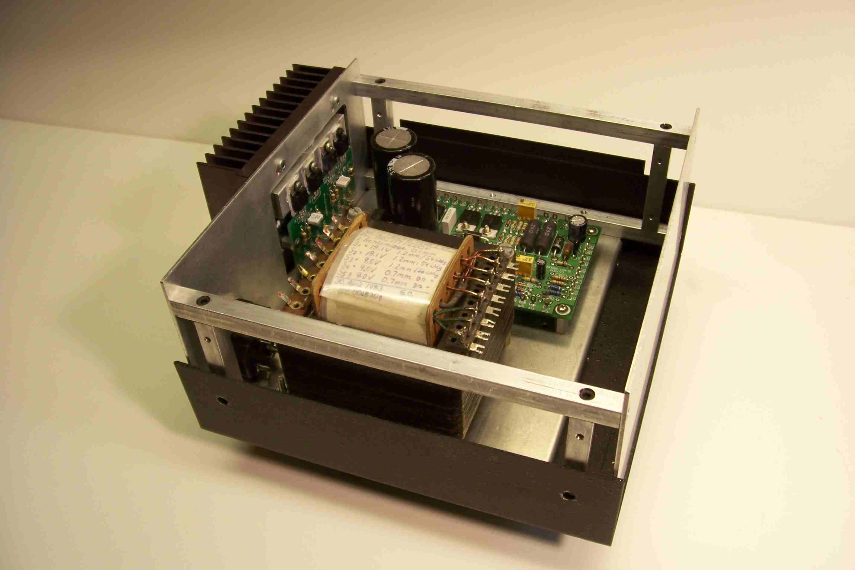

Anbei ein paar Bilder vom LNG30/2 Anatek Nachbau im derzeitigen
Baustadium.
Gruß,
Gerhard

von Alexander B. (chasm)
Ein kurzer Zwischenstand. Die Schaltung ist umgezeichnet, auch die
ersten Layoutversuche sowohl für Regelung mit Hilfsspannungen als auch
die "Lastplatine" sind gemacht.
Beide Platinen sind in THT, 80x100mm und weitestgehend einseitig.
Die Lastplatine ist für drei Transtistorendstufen ausgelegt, die beiden
Elkos fressen auch viel Platz.
Die Steuerplatine ist z.Zt. noch einseitig geroutet.
Das werde ich wohl nochmal zweiseitig versuchen. Damit sollte es
hübscher werden und Raum für z.B. die schon angesprochenen DC DC Wandler
zur Versorgung der DPM frei werden.
Oder halt noch nen Trafo mehr. ;)
Apropos Trafo, die Trafos sind nicht mit auf den Boards.
Mir wurden die Abstände zu den 230V zu gering. Ich denke bei selbst
gebauten Testgeräten sollte man dann doch lieber etwas mehr Platz
investieren.
Ich werde morgen noch einmal die Schaltung vergleichen und dann etwas
zeigen.
Hier der erste Stand der beiden Boards.
Noch nicht hübsch, aber das kann noch werden.
Die Ausgänge für die Strommessung sind auf der Lastplatine, die der
Spannungsmessung auf der Steuerplatine.
Hallo Alexander,
noch auf?;)
Dein Layout möchte ich nicht kritisieren aber ein paar Sachen fielen mir
auf:
Falls Dein Gerät mehr als 2-3A hergeben soll, würde ich Dir vorschlagen
einen aufs Chassis aufgeschraubten viereckigen Brückengleichrichter zu
wählen damit er nicht zu warm wird. Bei 4A muss er immerhin 1.5V * 3A =
4.5W verbraten.
Weiter fürchte ich dass der Treibertransistor Q3 bei Vollast überlastet
werden könnte. Es ist besser hier einen TO-220 Typ zu verwenden der auch
notfalls mit einem Kühlblech versehen werden kann.
Die Isolationsdioden D1 (1N5401) werden bei 2-3A jeweils auch ziemlich
warm (ca. 2W) und sind in Deinem Layout ganz nahe zusammen und heizen
sich gegeneinander auf. Ich schlage vor entweder den Dioden etwas Platz
gegeneinander zu geben oder Chassis montierbare Typen zu verwenden.
Rechne mal die Leistungsaufnahme der beanspruchten Teile aus und
vergewissere Dich dass kein Leistungsteil thermisch überbeansprucht
wird.
Die Messwiderstände sollten zur guten Stabilität mit nur bis zu 10%
ihrer Leistungswerte beansprucht werden und schon von vornherein Typen
mit niedrigen Temperaturkoeffizient sein.
Gruss,
Gerhard
Hallo Gerhard,
schon wieder. ;)
Mein Netzteil wird nur eine Ausgangsstufe haben, der Transformator den
ich hier liegen habe ist nicht der größte. Ich hatte die zweite Stufe
eingebaut um das Layout offen zu halten und dachte mir dann "Platz ist
da, warum nicht drei?".
Das macht aber bei näherem Hinsehen aber nicht den meisten Sinn. Die
nötigen Leiterbahnbreiten sind nicht zu erreichen, besonders solange der
Brückengleichrichter auf dem Board ist. Das PNP/NPN Paar besteht ja
nicht gerade aus Kleinsignaltransistoren.
Die möglichen Spannungen wolte ich auch offen halten, aber dazu müssen
einige Abstände, besonders am Ausgang, noch einmal verändert werden.
Ansonsten kann man am Layout durchaus kritteln, so doll ist es dann doch
(noch) nicht. ;)
Alexander
Eine solche Umschaltung ist in der Schaltung (Aktuell ist Version R8,
http://www.mikrocontroller.net/attachment/96820/FS1273_NEU_R8_High_Power_DPM.pdf
) bereits umgesetzt.
Das ganze ist etwas unintuitiv mit einem PNP NPN Leistungstransistorpaar
und einer zusätzlichen Gleichrichterdiode gelöst.
> Hallo Gerhard,
> schon wieder. ;)
ja, leider;-)
Wenn Du die Leistungsverbindungen mit Polygonflächen anstatt mit
Leiterbahnen verwirklichst kannst Du die nötigen Querschnitte mit
Leichtigkeit erreichen.
Bei den Längen Deiner Leiterbahnen- und Breite sollte Deine Platine ohne
Probleme bis 5A funktionieren.
Falls Du wissen willst wie breit die Leiterbahnen für einen gegebenen
Lastrom sein sollen ist hier eine Link zu einem Web Calculator:
http://home.comcast.net/~pcb.george/trace.html
> (noch) nicht. ;)
> Alexander
Gerhard
Hmpf, akuter Fall von Browserabsturz. Nochmal:
Das Tool ist klasse, besonders wenn man wie ich offensichtlich gerade
mal wieder keine Kurven lesen kann.
Ja, Polygonflächen machen Sinn, besonders weil man dann auch Thermals
einbauen kann die einem das Bestücken erleichtern.
Ich hatte Layoutbeschränkungen im Kopf die durch den
Brückengleichrichter erzeugt werden. Das macht allerdings nicht den
meisten Sinn, der eingezeichnete Typ verträgt 2A, (der KBL02 4A) bei
größeren kommt man schnell in Regionen in denen man kühlen sollte. Also
herunter mit dem Gleichrichter von der Platine, damit wird das Layout
einfacher und es gibt ausreichend Platz für die Kondensatoren, ggf. auch
alternativ mehrere kleine. (Man könnte auf der kurzen Strecke auch die
Breite reduzieren und eine höhere Erwärmung akzeptieren, ist mir aber
gerade zu doof.)
Man könnte jetzt auch Klemmen mit größerem Rastermaß einsetzten um mehr
Spannungsfestigkeit zu erreichen. (Ohne necking an den Klemmen.)
Wenn man die anderen Bauteile durchgeht hängt das meiste vom Strom durch
die Transistoren ab. Die 1N5402 ist ein 3A Typ, das macht bei der
momentanen Auslegung 1,8W am Strommesswiderstand und die Hälfte am
Kollektorwiderstand.
5W Typen mit geringem TK gibts momentan in D scheinbar am günstigsten
Für alle die sonst noch mitlesen.
Solange ich in den Grenzen von Eagle Light bleibe macht es für mich
keinen großen preislichen Unterschied wie die Platine am Ende ausschaut.
Mehrere Platinen hingegen würden wie immer den Preis drücken.
Von daher, wenn ihr Anforderungen oder Ideen habt meldet euch ruhig.
> gerade zu doof.)
Da brauchst Du Dir keine Gedanken zu machen. 5mm Klemmenabstand ist für
bis zu 250V ausreichend.
Die Strommesswiderstände sollten nur maximal 0.5W aufnehmen. Für max. 2A
per Längstransistor jeweils reduziere den Wert auf 0.1 OHM.
> als SMD (WSR5R2000FEA), im Layout kann man ja leicht beide Varianten
> vorsehen.
Willst Du wirklich SMD verwenden?
> Mehr Strom bedeutet Dioden die gekühlt werden wollen, dann ist man aber
> eh schnell in der Position das man (fast) alles kühlen muss und auf dem
> Kühlkörper verdrahten kann.
Bei einem ganz neuen  Gerät würde ich bei mir einen viereckigen
Kühlschacht aus Kühlkörperprofilen zusammenbauen mit einem Lüfter am
Ausgang. Auf den flachen Außenflächen lassen sich dann ganz bequem und
gut zugänglich alle Leistungsteile sauber montieren.
Der Lüfter kann Thermostat gesteuert sein, so dass im Nichtlastbetrieb
kein unnötiges Lüftergeräusch zu hören ist.
> Einen TO220 alternativ zum BC639 vorzusehen sollte kein Problem seien.
Gruß,
Gerhard
von Jim (Gast)
@ Gerhard
kennst Du eine gute Bezugsquelle für Kühlkörper bzw. Kühlkörperprofile?
Jim
Das wäre dann ein Zehntel der Nennleistung. Ist das Ziel die Erwärmung
möglichst gering zu halen, oder sollte ich mir noch einmal die Derating
kurven genauer anschauen?
>> vorsehen.
Ich habe zwar keine Angst vor SMD, aber 4527 Klötze möchte ich auch
nicht unbedingt löten. Letztlich eine Frage der Verfügbarkeit und
Kosten, der SMD kostet etwa 40% vom 14FR200E.
nw> gut zugänglich alle Leistungsteile sauber montieren.
Ja, das ist eine gute Idee, ich muss mal erstmal herausfinden was ich
noch an Kühlkörpern habe.
Ok, hier der momentane Stand.
Der Leistungsteil hat keinen Gleichrichter mehr. Die Kondensatoren sind
jetzt mit 35mm statt 30mm Durchmesser. Die Widerstände haben die
richtige Bauform und für die Messwiderstände sind alternativ auch SMD
vorgesehen. Der Transistor ist TO-92 und TO-220 - Offensichtlich gibt es
dort ein Problem mit der Bohrung, die Aufteilung an der Stelle gefällt
mir noch gar nicht.
Deshalb: Die gestrichelte Linie, 8x10cm bzw. 10x10cm, letzteres macht
für mich keinen Unterschied in den Fertigungskosten. Dadurch hat man
schön viel Platz, so viel das ein Loch in der Mitte über bleibt. 10x10
ist allerdings ein bisschen doof in Sachen Eurokartenangebote.
Regelungsteil, die Spannungsversorgung ist ausgewandert. Die
Schraubklemmen durch Steckverbindungen ersetzt und diesmal alle nötigen
Verbindungen berücksichtigt. Die LED müssen noch angehübscht werden, die
DC/DC Wandler für die DPM fehlen.
Hier ist die Frage offen auf welche Platine man den ob man das Strom DPM
legt. In Version R8 wird der Abgriff am Shunt ja über einen Taster
geführt um den Einstellwert der Strombegrenzung direkt anzeigen zu
können. Die beiden einsamen Potis links oben sind die in der
Frontplatte, habe mir noch kein passendes Doku Symbol für die Schaltung
gezeichnet.
Zeimlich leer, aber was solls.

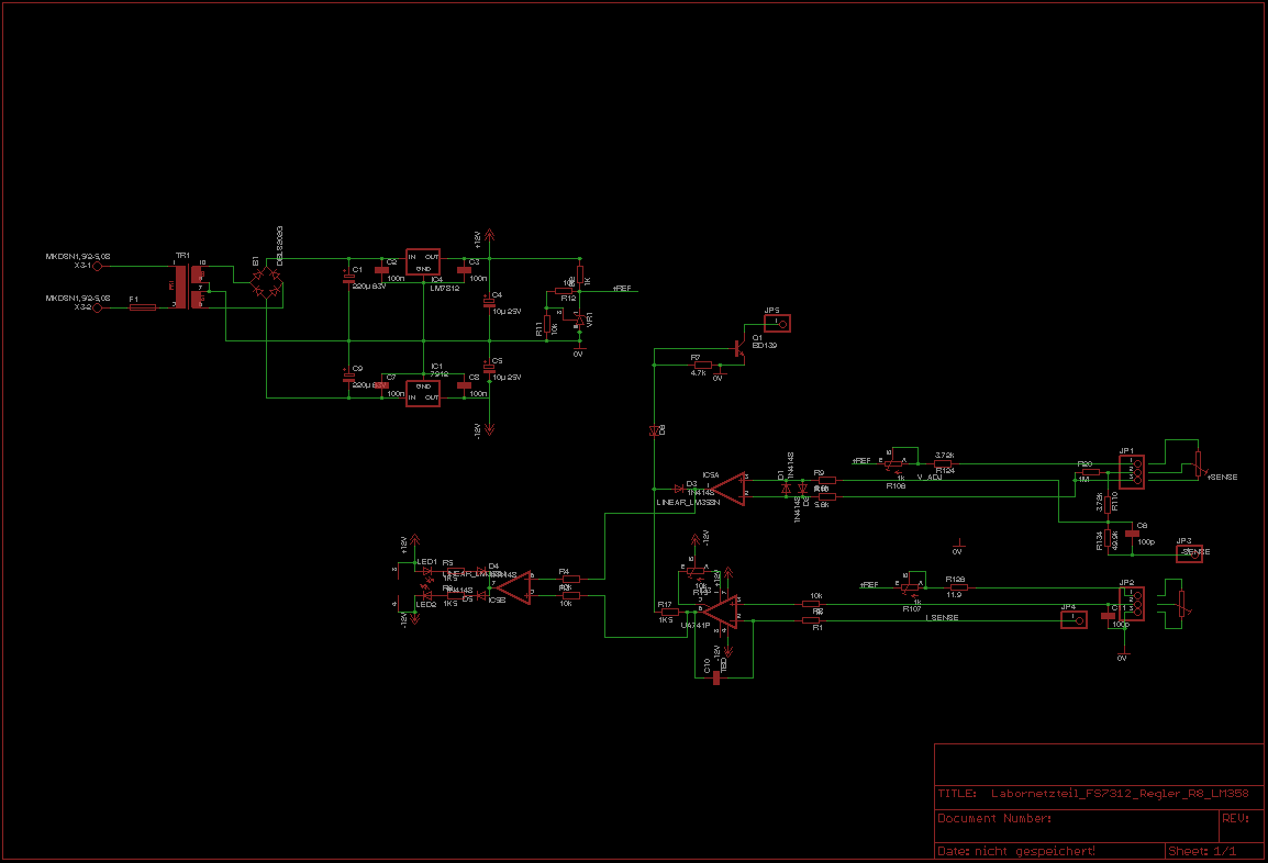

Neu dazugekommen ist eine Platine für die Hilfsspannungen. Mit der
Regelungsplatine mittels Abstandsbolzen stapelbar. Ein Trafo (8VA) mit
Mittelabgriff und LM317, LM337 Paar. Je zwei Elkos je Position damit man
stückeln bzw. die die Platine für andere Anwendungen/Spannungen
Wiederverwerten kann.  Einen Kondensator am Eingang des Gleichrichters
könnte man noch einbauen.
Ich glaube das war das wichtigste.
von Jim (Gast)
@Alexander
das sieht doch schon gut aus.
Wäre es nicht eventuell für die beiden Glättungselkos solche mit
Schraubanschlüssen zu verwenden?
Oder kennst Du eine gute Quelle für THT Elkos mit entsprechender
Kapazität?
Würde es Dir etwas ausmachen den Schalplan als Eagle Datei bereits zur
Verfügung zu stellen?
Gruß Jim
Ich hatte die Bauform bei Farnell heraus gesucht.
Bei Voelkner gibt es einen 35mm Snap In Kondensator, bei Reichelt
ebenfalls 35 mm allerdings mit 4 Lötstiften. Die Montageform sollte man
auch vorsehen.
Soweit ich es sehe sind alle Kondensatoren mit Schraubanschluss deutlich
teurer.
Hier noch einmal nach etwas umsortieren.
Nicht mehr so hübsch. Die Diode im Ausgang sollte nach Möglichkeit eh
auf den Ausgangsklemmen sitzen.
Die Schaltung ist von Gerhard, in der aktuellsten Version R8.
Geändert hatte ich am zuletzt noch die Spannungsversorgung für die
Regelung, anstatt 24V Regler & Z-Diode ein LM317/337 Paar.
Das ganze ist in zur Zeit tatsächlich ein wenig ins Blaue hinein.
Einen Prototyp gibt es noch nicht, und da in China gerade Neujahr
gefeiert wird wird dieser auch noch auf sich warten lassen. Das ich zwar
ein Labornetzteil bauen will, es aber aktuell nicht brauche beschleunigt
die Sache auch nicht sonderlich. (Der Nachbau kostet ja wenn man die
interessanteren Teile mal zusammengerechnet durchaus ein paar Euro.)
Timo S. (kaffeetas) hatte eine frühere Version aufgebaut, diese
allerdings mit Schaltnetzteil anstelle eines Trafos betrieben was
Probleme mit sich brachte.
Verschiedene andere Wortmeldungen haben der ursprünglichen
Funkschauschaltung sowie den Modifikationen ja durchweg brauchbare
Eigenschaften zugesprochen.
nach längerer Zeit bin ich mal wieder zum basteln gekommen.
Ich hab den Rat von Andrew oben beherzigt und mir einen Trafo als Basis
geholt. Dazu hab ich mir eine kleine Platine gemacht, auf der
Gleichrichter,  Elko und die "Endstufe" aus MJE2955 sind.
Grundsätzlich hat es auch gleich wieder funktioniert.
Allerdings ist mir dann ein aufgefallen das es in Spannugsbegrenzung mit
ca 20mVpp und 50Hz schwingt.
Im Leerlauf sehe ich einen Sägezahn von ebenfalls ca 20mVpp und  50Hz.
In der Strombegrenzung war es deutlich "glatter"
Dann hab ich wieder zurückgebaut auf das 24V SNT, aber mit der
Enstufenplatine. Ich wollte ausschließen dass die 50Hz irgenwo von der
Netzspannung herkommen. Aber genau das selbe Verhalten wie mit dem
Trafo. Die Störungen von oben kann ich momentan nicht mehr
nachvollziehen.
Ich hab mich dann gleich auch mal drangemacht und eine kleine
Reglerplatine für den aktuellen Stand entworfen. Allerdings hab ich
wieder einige SMD Bauteile eingebaut. Als OP für die Spannungsregelung
und die CC/CV anzeige hab ich einen Doppeltyp im Dip8 gehäuse vorgesehen
also LM358, TL082 usw. (Ungetestet). Kommentare willkommen. macht hier
die "Massefläche" Sinn?
Momentan weiss ich nicht wie ich die Schwingungen weg bekommen soll. Ein
100p Rückkoppelkondensator am Spannungsverstärker hat nix gebracht.
Testweise hab ich den AUsgangskondensator mal auf 100µF verkleinert:
Spannungsbegrenzung schwingt nach wie vor, Strom ist auch nicht mehr
ganz so glatt.
Größer als die Ursprünglichen 220µF am Ausgang möchte ich allerdings
nicht haben.
Wäre echt gut wenn einer von den Profis hier eine Idee zum Ablgleich
hätte.
Grüße
 Timo
von MaWin (Gast)
> es in Spannugsbegrenzung mit ca 20mVpp und 50Hz schwingt.
Nicht 100Hz ?
50Hz klingt wie Messfehler, Einstreuung des Trafomagnetfeldes bzw. der
Netzteilung in das Oszilloskopkabel bzw. die Regelschaltung.
Löte mal den Trafo aus und leg ihn hinter ein geerdetes Blech und führe
die Wechselspannung mit einer verdrillten Leitung zu deiner Schaltung,
und verwendet als Oszilloskopleitung eines mit direktem massiven
Masseanschluss direkt neben der Prüfspitze (die hat meist so einen
Massering).
Hallo MaWin,
danke für die Prompte Antwort, es sind 50Hz! Mich irritiert auch dass
die 50Hz nur bei der Spannungsbegrenzung zu sehen sind. In der
Strombegrenzung ist es wie gesagt annähernd glatt. Ich denke das ist
durch einen besseren mechanischen Aufbau in den Griff zu bekommen.
Den "Leistungtrafo" hab ich ja IMHO durch Kreuztausch mit dem SNT
ausgeschlossen. Dann bleibt ja nur noch der kl. Trafo vom Reglerteil der
Direkt auf der Platine sitzt, ich versuch den mal auszulöten und von
extern zu versorgen.
Die Messungen hab ich alle mit "kurzem Massekabel" gemacht, das
praktische 1m Teil habe ich anderer Verwendung zugeführt ;-)
Grüße
 Timo
Hallo Timo,
bitte löte versuchsweise einen keramischen 4.7nF für C21 (DNP) ein und
berichte mir zurück ob sich irgendwas am Schwingverhalten (Frequenz,
Amplitude) ändert. C21 ist für solche Fälle vorgesehen. C3 (10n)
zwischen BC von Q2 muss immer eingebaut sein.
Gruß,
Gerhard
Jürgen F. schrieb:
> @Alexander
> hattest Du bereits Zeit die Eagle Dateien zu überarbeiten um sie uns zur
Im Anhang der aktuelle Stand.
Die R7 Version hat zwar die ganze Schaltung, ist aber veraltet und die
Bauteile haben falsche Dimensionen.
Die R8 Versionen sollten aktuell seien sind aber noch nicht wirklich
komplett. So müssen zum Beispiel bei der Spannungsversorgung der
Regelung die Bauteilnamen überarbeitet werden.
Hallo Gerhard,
ich habe den Kerko mal eingelötet und eine Messreihe gestartet. Alle
Messungen bisher waren eher unkoordiniert und "zufällig".
Ich habe wieder auf Trafo (24V, 1A) zurückgebaut, und den Kerko
eingelötet.
Im Leerlauf ist bis ca 17,5V alles ok, darüber beginnt es mit
Sägezahnform zu schwingen (ca 30mVpp 80Hz)
Bei 44 Ohm Last schwingt es im CV Mode praktisch immer stark
(Sägezahnform)
Vout  Vripple       FREQ
2,5V  1Vpp          800Hz
10V   1,5Vpp          2kHz
15V   2Vpp           2,5kHz
20V   2Vpp           2,5kHz
Bei 44 Ohm Last schwingt es im CC Mode ebenfalls aber schwächer
Iout  Vripple       FREQ
0,05A  5mV          100Hz
0,1A   dito         100Hz
0,2A   dito         100Hz
0,3A   10mV         100Hz
0,4A   10mV         100Hz
Hier ist die Schwingungsform eher ein stark gefüllter Sinus, kann auch
Brummspannung sein da aktuell nur 2200µF drin sind, sollte doch aber
zumindest bei niederen Lasten ok sein.
Bei 22 Ohm Last ist die Situation ähnlich bei CV sind die Frequenzen
höher,
20V  10kHz   2Vpp
2,5V 1,25kHz  1Vpp
Man kann den Kühlkörper "singen" hören.
im CC Mode sieht man wieder nur den "Brumm".
Grüße
 Timo
Hallo Timo,
danke für den ausführlichen Bericht. Bitte löte C14 aus, bzw.
vergroessere den Wert auf 10n und 0u1 und berichte mir wie sich die
Schwingungsfrequenz/Amplitude verändert.
Ist die PNP/NPN Längstransistorbeschaltung mit Q1 und Q2 genauso so wie
im Schaltbild?

R36, R35, ZD3 fehlen. Wo kommt denn ZD3 her bzw was für eine Funktion
hat diese Zenerdiode?
Ich bin am Überlegen was sich geändert haben könnte, es wäre mir
bestimmt aufgefallen wenn das Ding früher auch so geschwungen hätte.
Grüße
 Timo
Hallo Timo,
Timo S. schrieb:
> Hallo Gerhard,
> danke für die schnelle Unterstützung. Bei meiner "Endstufe" fehlt Q1 da
> ich nur eine Ausgangsspannungpannung am Trafo oder SNT habe.
Ist natürlich OK.
> Ich habe nun mal mit C14 10nF und 100nF Messungen gemacht.
> Im Leerlauf war kein Schwingen mehr festzustellen.
> C14 = 10n, 44 Ohm
> Uout    Uripple    f_ripple
> 20V     1,1V       8,3kHz
> 15V     1V         5,7kHz
> 10V     800mV      4,5kHz
> 5V      800mV      4,4kHz
> C14 = 10n, 22 Ohm
> 15V     1,1V       7,7kHz
> 10V     1V         6,2kHz
> 5V      800mV      3,6kHz
> C14 = 100n, 44 Ohm
> 20V     1,2V       5Khz
> 15V     1,1V       4,2kHz
> 10V     1V         3,3kHz
> 5V      800mV      2,2kHz
> C14 = 100n, 22 Ohm
> 15V     1,2V       6,6kHz
> 10V     1,1V       5,0kHz
> 5V      900mV      3,5kHz
> Der Vollständigkeit halber C17 100n statt 1µF.
Sollte keinen Einfluss haben.
ZD3 kann man weglassen weil der nur früher mit der alten Potischaltung
zum Schutz von U2 notwendig war.
R35 ist nicht notwendig - Den kannst Du streichen.
Ich schlage Dir vor R36 einfach zu entfernen weil er dort nichts zu
suchen hat. (Sorry an alle;-( ). Das war eine experimentelle
Angelegenheit von früher.
Es ist hier wichtig zu bemerken dass R22 immer so eingestellt werden
muss dass der Ausgang von U2 ohne Last immer positiv bleibt. Bei meinem
Gerät stelle ich R22 so ein das der minimale Ausgangsstrom 5-10mA
beträgt.
Verringere den Wert von R3 versuchsweise bis auf 22 Ohm.
Vergroessere den Wert von C3 versuchsweise bis zu 100n.
Nur versuchsweise, Schalte an U3 zwischen Ausgang und invertierendem
Eingang ein Poti 1M um die OL-Verstärkung zu verringern. Wenn es
schwingt, verringere den Wert bis es aufhört und lasse mich wissen.
Wechsle C10 gegen ein anderes Fabrikat aus. Wie groß ist bei Dir C10?
Schalte versuchsweise einen zweiten C10 dazu.
Welcher Transistor ist bei Dir für Q2 drin?
Hallo Gerhard,
nachdem es mir keine Ruhe gelassen hat habe ich wieder auf das 24SNT
zurückgebaut. Ich wollte den "Urzustand" von oben möglichst genau
treffen.
Auch die "Störungen" von Oben kann ich momentan nicht reproduzieren.
Eventuell waren oben die Leitungen von den Ausgangskondensatoren zu lang
(Induktivität). Jetzt sitzt ja noch ein 2200µF direkt vor dem MJE2955.
Den Trafo der Reglerplatine habe ich mit einer geerdeten Blechdose
abgedeckt.
C14 und C21 habe ich ausgelötet und dann gemessen:
Die Grundschwingung scheint 100kHz zu sein, nimmt aber mit der Last ab.
Leerlauf war generell gut, es sind zwar noch ca 5mVpp mit 50Hz da aber
das soll jetzt mal nicht weiter stören.
CV 11V@11 Ohm --> 10mVpp@100kHz
CV  5V@11 Ohm --> keine hochfrequente Schwingung messbar
CV 15V@22 Ohm --> 6mVpp@100kHz
CV 20V@44 Ohm --> 4mVpp@100khz
CV 10V@44 Ohm --> 2mVpp@100kHz (kaum noch messbar)
CV Ohne Last ist komplett sauber...
C14 2,2nF
CV 20V@44 Ohm --> 250mVpp@83kHz--> keine weiteren Messungen.
C14 mit 22p
generell sehr ähnlich wie oben, gefühlt etwas "besser"
Ich bin jetzt an dem Punkt wo ich eine neue Reglerplatine fertigen
werde.
Spricht was gegen das Layout von gestern?
Eventuell komm ich morgen nachmittag dazu.....
Oder soll ich vorher noch einfache "dynamische" Tests machen
(NE555+Mosfet+Poti +Widerstände)?
Grüße
 Timo
Hab den Test gemacht bei 10V zeigt das Bild den Sprung von 22Ohm Last
nach 11Ohm Last und zurück.
Die Zeitmessung musste ich auf 100µs/div mit gezogenem 5x Schalter
machen da ichs bei 20µs/div nicht vernünftig aufs bild bekommen habe.
IMHO ist die Ausregelzeit mit 20µs in Ordnung. Ob die 70mV
Spannungsspitze ok sind mag ich nicht beurteilen,,,,,
Bringt es etwas hier "hochwertige" Transistoren in der Endstufe
einzusetzen (z.B. MJL1302) oder sind die Standardtypen für ein Netzgerät
hier ausreichend? Ich bin noch auf der Suche nach etwas passendem, denn
von den MJE2955 hab ich jetzt nur noch einen übrig ;-(
Grüße
 Timo
von Osche R. (Gast)
Das Gerät ist für 2A ausgelegt, richtig? Dann sind 0,7% Ripple bei einem
Lastsprung von 50% auf 100% einwandfrei.
Patrick
Rechne mal nach. Bei 10V ist das ein Lastsprung von ca. 25% auf ca. 50%.
Hallo Timo,
bin zur Zeit extrem eingespannt. Ich habe aber mal schnell im HP3610A
LNG Manual nachgesehen. Bei dem Gerät ist das "Overshoot" mit ca. 50mV
(Seite A-5) gezeigt. Allerdings scheint die Anstiegszeit wesentlich
kontrollierter zu sein. (Ich vermute dass dafür die GS-Kapazität von den
MOSFETS in der Endstufe verantwortlich sind.)
Das Überschwingverhalten ist bei meinem FS-LNG ähnlich wie bei Dir. Das
Überschwingverhalten vom HP3610 gefällt mir allerdings besser. Das sind
halt die Feinheiten bei einem industriellen Gerät. Die Schaltung ist ist
natürlich auch wesentlich komplexer wie unser Eigenbau. Du kannst später
wenn alles richtig zusammengebaut ist, solche Eigenschaften mit
gezielten Maßnahmen zu verbessern zu versuchen.
Falls bei Deinem Gerät noch Schwingungen auftreten sollten, schlage ich
vor mit deren Behebung zu warten bis der Aufbau so weit wie möglich
fertig ist. Mit fliegendem Aufbau kann man da manchmal seine Wunder
erleben.
Für R8 sollte man wegen der geringeren Induktivität am besten
Metallfilmtypen verwenden.
Bezüglich der Wahl des Längstransistor sind mir die Typen wie MJ15016
(PNP)/MJ15015(NPN) lieber.
Man müsste sich mal die Zeit nehmen die Schaltung diesbezüglich mit
LTspice zu simulieren.
http://cp.literature.agilent.com/litweb/pdf/5959-5310.pdf
Muss wieder weg - die Arbeit ruft...
Gruß,
Gerhard
von Osche R. (Gast)
Ok, das war wohl das geistige Loch kurz nach Feierabend...
Patrick
Patrick S. schrieb:
Naja bedingt, denn das Netzteil ist eher auf 1A ausgelegt, also kommt es
mit dem "Stromanstieg" von 50% auf 100% doch in etwa etwa hin.
@Gerhard,
ich denke auch das der endgültige Feinabgleich dann in solider Umgebung
stattfinden kann. Die Schaltung ist sicher tauglich und den "kleinen"
Rest kriegt man bestimmt auch noch abgestimmt. R8 ist zur Zeit z.B. auch
noch ein Drahtwiderstand der übleren Sorte.....
Grüße
 Timo
habe mir mal ein LTSpiceIV Model vom Netzteil zusammengeklickt, dabei
habe ich die Bauteilwerte aus meinem Testaufbau verwendet.
Das Bild zeigt die Ausregelung im selben Lastfall wie oben, ich finde es
fast unheimlich wie gut das doch passt.
Spricht was (rechtliches) dagegen hier das Spice model zu posten?
Grüße
 Timo
von Uhu U. (uhu)
Nein.
