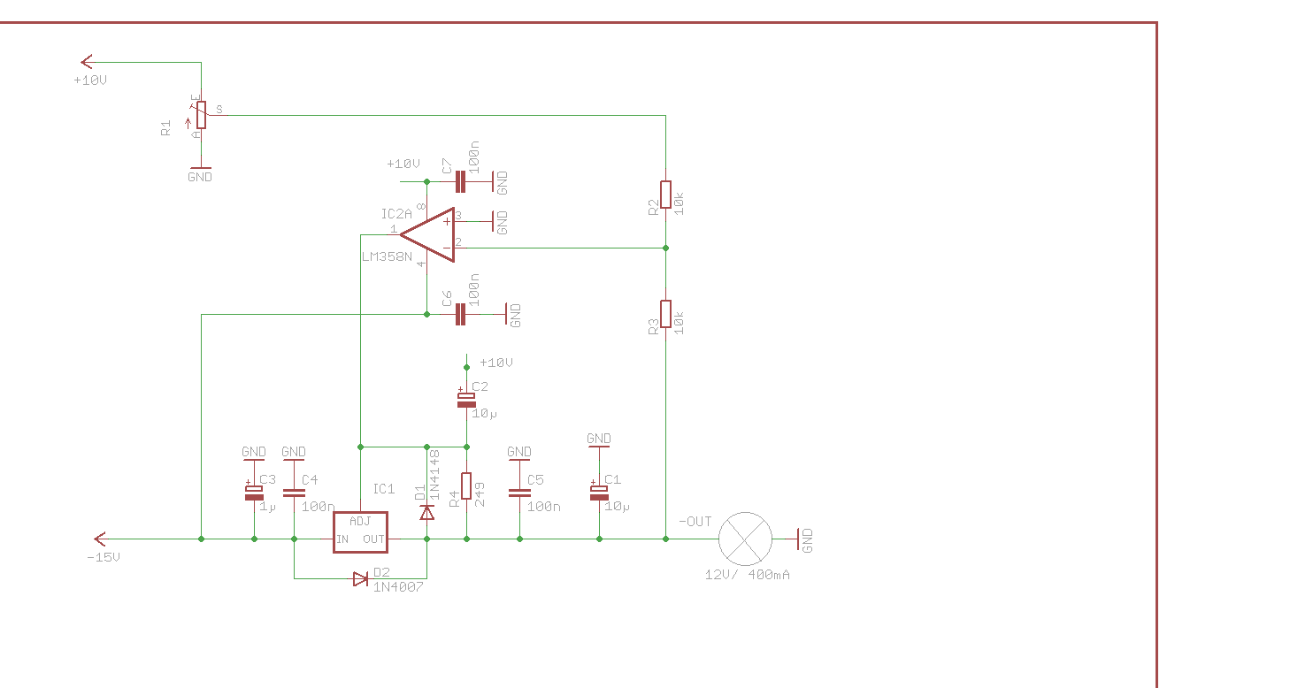

Hallo zusammen ,
ich brauche mal einen Denkanstoß....
Gegeben sei ,
eine regelbare positive Spannung von 0 bis +15V
ein negativ Regler vom Typ LM337 mit einer Eingangsspannung von -20V.
Ich möchte nun, daß die negative Spannung der positiven nachgeführt
wird.
Wenn z.B. eine positive Spannung von 6,5V eingestellt wird soll die
negative Spannung am Ausgang des LM337  -6,5 V sein.
Bei diesen Reglern ist der eine Widerstand ja meist fest z.B. 240 Ohm
und der andere als Poti ausgeführt. Der Strom durch diesen
Spannungsteiler ist fix z.B. 4mA.
Gesucht ist so etwas wie eine invertierende Konstantstromquelle ;-) um
das Poti durch eine
Schaltung zu ersetzen die in Abhängigkeit der positiven Eingangsspannung
ebend auch dei negative regelt.
Oder so ähnlich, ich komme ebend einfach nicht drauf....
Hat jemand eine Idee ?
Ist das überhaupt verständlich ausgedrückt ?
Gruß Ingo

von MaWin (Gast)
Du suchst etwas, was sich dual tracking voltage regulator nennt.
Die sind allerdings nicht mehr handelsüblich.
Man nimmt besser einen LM675 (strombegrenzter Leistung-OpAmp mit
Überhitzngsschutz) und lässt ihn vom LM317 führen:
+ --|LM317|--+---+-------- +out
       |    240  |
       |        10k
     Poti        |
GND ---+------+--(---+--- GND
              +--(--|+\ LM675
                 |  |  >---+-- -out
                 +---(-10k-+

von Anja (Gast)
mhh schrieb:
> OPV als Inverter mit bischen Zeug drumrum und dessen Ausgang an den
> Einstellanschluß des Negativreglers.
Nicht als Inverter sondern als Integrator (langsam genug daß keine
Regelschwingungen auftreten). Der positive Eingang = Masse der Negative
Eingang an einen 1:1 Spannungsteiler zwischen + und - Ausgang.
Der Ausgang des OPs wird dann anstelle des 2. Potis angeschlossen. die
obligatorischen 240 Ohm müssen natürlich bleiben.
Gruß Anja

von Ina (Gast)
Und den Integrationscap zwischen "-" Eingang des OPamp und Ausgang des
OPamp nicht vergessen. Ja, ich würde das auch auf jeden Fall mit einem
Integrierer machen. Man kann auch "DC-Servo" dazu sagen.

von Anja (Gast)
Ina schrieb:
> Diese Schaltung ist aber leider nicht als Intregrierer ausgelegt, was
> bei bestimmten Lasten zum Schwingen führen kann!
Genau. Außerdem fehlt die obligatorische Mindestlast in Form von 240 Ohm
zwischen Out und Adj.
Gruß Anja

von Ingo D. (ingo2011)
ich habe das jetzt mal testweise aufgebaut und bin zufrieden.
Mit dem Trimmer (R1) kann  die Eingangsspannung im Bereich von 0-10 V
simuliert werdenn
und am - Ausgang erscheint diese dann negativ. Die Abweichung liegt,
sofern ich das mit meinen
Schätzeisen überhaupt so genau messen kann, bei ca. 40 mV mit LM358 bzw.
TS912.
Eigentlich ausreichend genau für meinen Zweck.
Statt des Trimmers habe ich auch mal eine Dreieckspannung 0-10V / 10Hz
angelegt und mir angeschaut was am Ausgag erscheint. Sieht auch gut aus.
Danke nochmal und ein schönes Wochenende!
