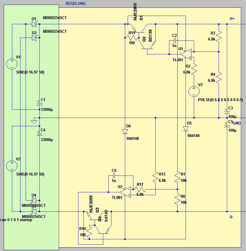

ich habe gerade das abgebildete Doppelnetzteil auf dem Steckbrett gebaut
(2x12V, 3A).
Der grüne Teil zeigt die Gleichrichterschaltung; verwendet wird ein
100VA Ringkern-Trafo mit 2x12V wobei die Sekundärwicklungen in der Mitte
zusammengelegt sind.
Der gelbe Teil basiert von der Idee her auf dem Netzteil mit
Komplementärdarlingtonstufe von Hr. Schaerer:
http://www.elektronik-kompendium.de/public/schaerer/kdarl2.htm
Viel geändert wurde nicht, allerdings ein anderer Op-AMP (TL081CP)
verwendet und die Regelgung für den negativen Zweig hab ich mir selbst
ausgedacht.
In der Simulation (LTSpice) sah alles prima aus...
Nach dem Aufbau habe ich nun einmal mit einem 33R-Widerstand bei
verschiedenen Ausgangsspannungen den positiven Zweig belastet (Spannung,
Strom, (in Klammern:)Spannungseinbruch,
Spannungsänderung/Stromänderung):
2.5V => 75.8mA   (1mV)  dU/dI = 0.013mV/mA
5V   => 152mA    (6mV)  dU/dI = 0.039mV/mA
8V   => 242mA    (11mV) dU/dI = 0.045mV/mA
10V  => 303mA    (13mV) dU/dI = 0.043mV/mA
12V  => 364mA    (23mV) dU/dI = 0.063mV/mA
Bei einem 10R-Widerstand sahen die Werte so aus:
2.5V => 250mA     (21mV)  dU/dI = 0.084mV/mA
5V   => 500mA     (37mV)  dU/dI = 0.074mV/mA
8V   => 800mA     (63mV)  dU/dI = 0.079mV/mA
10V  => 1000mA    (64mV)  dU/dI = 0.064mV/mA
12V  => 1200mA    (75mV)  dU/dI = 0.063mV/mA
Sind das "brauchbare" bzw. übliche Werte für ein Labornetzteil?
Und wir könnte man den Restbrumm ohne Oszi bestimmen, geht das auch mit
einer Soundkarte?
Da ich noch nicht viel von analoger Elektronik verstehe würde ich mich
über Feedback & Verbesserungsvorschläge freuen. Falls Interesse besteht
kann ich auch gerne die Spice-Datei anhängen.

Das Netzteil hat natürlich keine Strombegrenzung oder Absicherung. Ein
Kurzschluss, und es ist kaputt (und lässt volle Spannung durch).
Daß die Spannung bei steigender Belastung prozentual zurückgeht, ist in
Ordnung, es muß ja eine Regelabweichung vorliegen, damit etwas
auszuregeln ist. Sie müsste vielleicht nicht ganz so hoch sein, aber
letzlich egal denn du würdest es ja an einem Anzteigeinstrument
ausregeln.
Der TL081 ist ziemlich an der Grenze, 2 x 12V gleichgerichtet im
Leerlauf könnten 37V werden, bei 36V die der TL081 aushält. Also nicht
weiter aufbohren. Die Eingänge halten 15V Differenzspannung aus, passt
also auch gerade eben.
Du möchtest 3A ziehen, sonst hättest du nicht zum 100VA Trafo gegriffen.
Schau mal, ob das Netzteil die auch liefert, ohne daß die
Ausgangsspannung einbricht und den Netzbrumm durchlässt. Den Brumm misst
du mit einem Voltmeter im Wechselstrommmessbereich (und eventuell einem
Vorgeschalteten Folienkondentaor, 100nF reichen, falls es Gleichspannung
mitmisst.
>ausregeln.
Hast Du einen Vorschlag wie man den Spannungseinbruch verkleinern
könnte? Hat der Offset des Op-Amp damit etwas zu tun?

Gast #1854928
> Die Ausgangsspannung von 8V ist um 1.24V zusammengebrochen
Es liegt an der Belastung des OpAmp-Ausgangs.
Entweder weniger Strom ziehen, ein leistungsfähigerer OpAmp, oder höher
stromverstärkende Transistoren in der Endstufe.
Ein Schaltungsumbau (dritter Transistor) ändert leider das Verhalten.
Glaube ich nicht. In der Simulation fliessen da grad mal 5mA maximal.
Ich habe mal einen OPA551 eingesetzt (ist pinkompatibel), der liefert
200mA dauerhaft. Hat keinerlei Verbesserung gebracht.

Gast #1854985
Kent schrieb:
> So hab jetzt mal bei 3.2A getestet (beide Leistungstransistoren sind nun
> auf einen 13x10x5cm Kühlkörper geschraubt). Die Ausgangsspannung von 8V
Da fehlt dann ganz einfach Eingangsspannung bei der Belastung.
So ca. 2,6A kannst Du regulär an den Ausgängen erreichen mit Deinem
Trafo.

Gast #1855117
Tausche Q2 und Q4 gegeneinander. Dabei natürlich auch C und E tauschen,
so daß normaler Darlington daraus wird. Dann noch bei den OPVs + und -
Eingang tauschen, C2 und C6 aber an den invertierenden Eingängen
belassen. Dann mache mal die nächste Testreihe. (ich würde dann noch
paar Ohm von den Ausgängen der OPVs zu den Transistoren einfügen)
Gast #1855126
Danke das war's! :)))
Hab eben mal direkt an der Regelschaltung gemessen (also da wo es auch
der Op-Amp "sieht") und dort bricht die Spannung nur noch unmerklich
ein. Bei 10V und 1A zum Beispiel nicht mehr messbar. Das Netzteil
liefert max. 13,36V und bei 1,3A ist kein Spannungseinbruch erkennbar.
Bei 4,5A gingen die 8V Ausgangsspannung auf 7,91V zurück aber damit kann
ich leben :)
glücklich sei :)

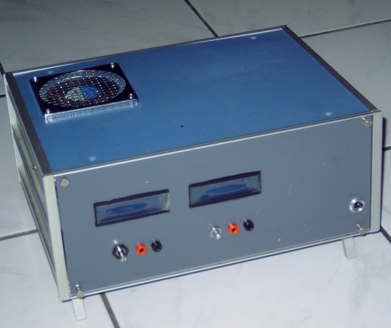

Axel Ro.: Das Gehäuse hatte ich vor einiger Zeit bei Ebay für ein paar
Euro gekauft. Da war scheinbar schon mal etwas eingebaut. Die 3mm
Alu-Frontplatte mit Löchern hatte ich ausgetauscht.
Unter "Ebay: TV, Video & Elektronik > Für Bastler > Sonstige" habe ich
mittlerweile drei ganz brauchbare Alu-Gehäuse für kleinstes Geld
gekauft. Vielleicht ist wenigstens der OffTopic-Tipp etwas hilfreich.

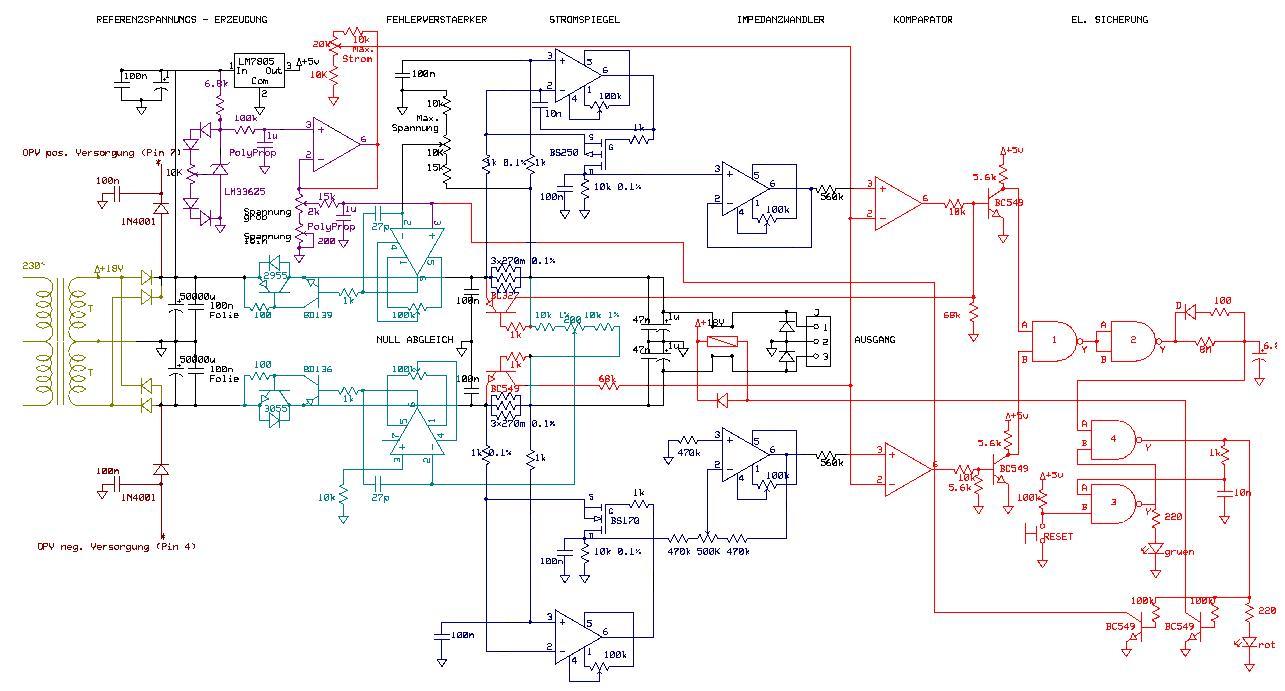

Gast #1960517
Falls es jemanden interessiert, hier ist der aktuelle Plan meines
Doppelnetzteils. Es ist als Prototyp aufgebaut und läuft bislang im
Probebetrieb ganz nett.
Ausgangsspannung +/- 14V, 3A, Kurzschlussicherung, einstellbare
Überlastabschaltung. 2 Ausgänge geben eine Spannung aus, die dem Strom
in Ampere entspricht (für Digitalanzeige).
Ich hab das zur Lesbarkeit mal farbig gemacht:
Hellbraun: Gleichrichtung + Siebung
Dunkelbraun: Versorgungsspannungen für die OP's (TL081)
Lila: Referenzspannung
Hellblau: Regelung mit Längstransistoren
Dunkelblau: Stromspiegel zur Strommessung mit nachgeschalteten
Impedanzwandlern
Rot: Überstrom/Kurzschlussabschaltung mit Relais und RS-Flipflop
