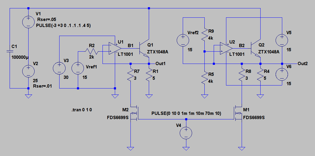

Es geht um die Frage, ob die Leistungstransistoren dieser beiden Labor-
netzgeräte in Kollektor- oder in Emitterschaltung betrieben werden:

Das kann nicht sein. Die Quelle des Steuerstroms ist die Trafowicklung
der Reglerschaltung. Von dort kommt der Strom, und dorthin muss er auch
wieder zurück. Nachdem er die Emitter der Ausgangstransistoren und den
Strommessshunt verlassen hat, kann er ungehindert in die Mittenanzapfung
der Trafowicklung zurückfließen und tut das auch.
Ich habe den Steuerstrom mal in den Schaltplan des Sako-Netzgeräts ein-
gezeichnet. Er kommt aus der Trafowicklung für die Versorgungsspannung
des Reglers und fließt über den Gleichrichter, den 7812, R4 und V11 bis
zu dem Punkt, wo sich die beiden LEDs treffen. Dort verzweigt er sich.
Ein Teil fließt in die Basis des ersten der 4 Transistoren und von den
Emittern der beiden letzten über den Strommessshunt zurück in die Trafo-
wicklung.
Der andere Teil wird von einem der beiden Opamps (von dem, der gerade
regelt) abgesaugt und fließt über dessen negativen Versorgungsanschluss,
R2 und den Gleichrichter ebenfalls zurück in die Trafowicklung.
Wie du siehst, fließt der Steuerstrom vollständig an der Last vorbei,
wie es sich für eine ordentliche Emitterschaltung gehört (beim FS-Netz-
gerät sieht es ganz ähnlich aus).
Es geht auch gar nicht anders. Falls es dir wider Erwarten gelingen
sollte, in den Schaltplan einen geschlossenen Steuerstromkreis einzu-
zeichnen, der
- eine Quelle (die auch die Stromrichtung vorgibt),
- die Basis von V13 (sonst wäre es nicht der Steuerstrom) und
- die Last (entsprechend deiner Behauptung)
enthält, bekommst du von mir eine virtuelle  Kiste Bier :)

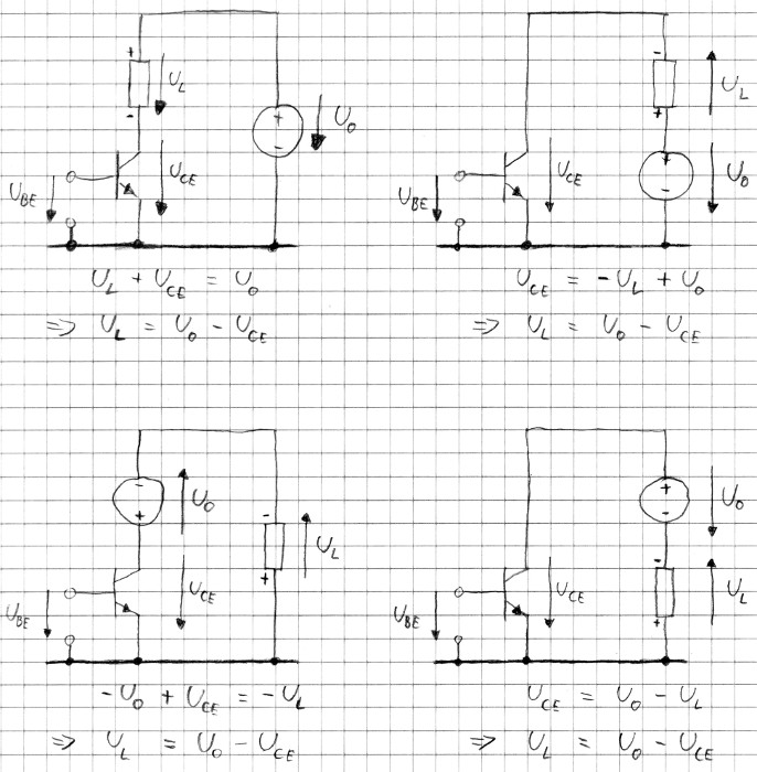

Gast #2000564
Eigentlich ist es so einfach, siehe Anhang.
Oben links die "normale" Kollektorschaltung, unten links die
Netzteil-Kollektorschaltung.
Links-Rechts ist es jeweils die gleich Schaltung, nur anderes
gezeichnet. Oben-Unten ist Spannungsquelle und Last vertauscht.
Wie man auf dieser Skizze nun erkennen sollte, sind das alles astreine
Kollektorschaltungen.
Ich hoffe, hiermit ist das Thema weitestgehend erledigt...
Gast #2000569
Übrigens, wären es Emitterfolger, müsste der Basisstrom durch die Last
fließen, was er definitiv nicht tut, wie man auf meinen Skizzen schön
sieht.
Die Strompfeile einzumalen ist Hausaufgabe für die Leser!

Gast #2000613
> Die Regelung ist für mich trotzdem eine Collektorschaltung.
Naja, eine Trotzreaktion ist ja schon mal der erste, kleine Schritt in
Richtung Anerkenntnis...
Spaß beiseite:
Du hast eine Reihenschaltung aus Spannungsquelle und Widerstand. Macht
es als Reihenschaltung irgendeinen Unterschied, ob der Widerstand am
Pluspol oder am Minupol ist?
> Der Operationsverstärker schwimmt mit seinem Bezugspotential
Lass den OPV mal weg. Der spielt für unsere Betrachtungen keine Rolle.
Schau meine Skizzen an: Ich habe dort die Basis-Emitter-Spannung
eingezeichnet. Sind wir uns einig, dass die Basis-Emitter-Spannung einen
Basisstrom verursacht der wiederum einen Kollektorstrom zur Folge hat?
Gast #2000648
Noch eine Denkhilfe:
Betrachte die Reihenschaltung aus Spannungsquelle und Last als eine
Blackbox mit zwei Anschlüssen. Der eine Anschluss ist Plus, der andere
Minus.
Es gibt zwei Varianten der Blackbox. Varainte a mit Last am Pluspol,
Variante b mit Last am Minuspol.
Kann der Ausgangstransistor, oder meinetwegen auch der OPV, feststellen,
wie die Blackbox aufgebaut ist? Sieht der Kollektor oder Emitter
irgendein Unterschied von aussen?
Antworten: Nein und Nein.
> Doch, das ist genau der Punkt.
Ach nee. Schau mal meine Skizzen an. Da ist kein OPV weit und breit.
 Die "Masse", besser der Bezugspunkt, habe ich in den vier Schaltungen
extra dick gemalt. Ich habe absichtlich nicht GND drann geschrieben
damit nicht der nächste wegen der "negativen" Ausgangsspannung meckert.
Vielleicht hätte ich aber doch GND dran malen sollen, damit das mit Ube
und Uce klar wird...
Gast #2000720
Du hast einen Spannungspfeil für U_BE gezeichnet, das ist die Spannung,
die vom OP erzeugt wird.
Wenn die Bezugsmasse des OPs auf der negativen Klemme des Netzgeräts
liegt, dann würde man diesen Pfeil im Bild links unten von der Basis zum
Minus-Pol der DC-Quelle zeichnen. Wenn man das dann noch etwas umstellt,
hat man eine ganz normale Kollektorschaltung, also einen Emitterfolger.
Gast #2000729
> liegt
Vergiss die Klemmen. Die Klemmen sind am Last-Widerstand.
Ich versteh nicht, warum die Leute immer gedanklich eine Masse brauchen.
Das spielt überhaupt keine Rolle. Einzig und allein die Spannungspfeile
sind entscheidend. Ob nun ein Verbindungspotential von zwei oder mehr
Spannungen nun "Masse" oder "Ausgangsklemme" getauft wird, spielt
keinerlei Rolle.
Und mein Spannungspfeil Ube ist der Operationsverstärker.

#2000822
Da der negative Eingang des OPs aber am Ausgang hängt und der Ausgang
des OPs an der Basis der Transistorkette hängt, müßte die Schaltung doch
sofort schwingen, da die Transistoren ( da in Emitterschaltung betrieben
) ja dann auch die Phase drehen. 180° im OP + 180° durch die
Transistoren würde 360° ergeben. Oder wie darf ich das verstehen?

OP Moderator #2000829
Gerade diese Vertauschung ist es, was das Pattern-Matching unserer
Gehirne gewaltig zu verwirren scheint ;-)
Ich habe damals, als die Diskussion (nicht zum ersten Mal) aufkam, auch
so ein Bildchen angefertigt, um die Gehirnströme ein wenig in die
richtige Richtung zu lenken, wenn auch mit bescheidenem Erfolg:
  Beitrag "Re: Labornetzgerät als Projekt"
Ich hab's trotzdem getan. So wird deutlich, dass die Schaltung in
Wirklichkeit die negative Ausgangsspannung regelt (wobei das natürlich
nach wie vor auch eine Frage der Perspektive ist). Man erkennt so
vielleicht auch besser, warum die Vertauschung von Versorgung und Last
überhaupt vorgenommen wird: Dadurch liegt nämlich die Last mit einem
Ende an (der neudefinierten) Masse, was die Messung der Ausgangsspannung
für den Regler stark vereinfacht.
Die Transistoren in Emitterschaltung drehen die Phase der
Kollektor-Emitter-Spannung, aber nicht die des Ausgangsstroms. Deshalb
funktioniert es.
> Aha für dich liegt also die Last in der Spannungsquelle ( Trafo
> Netzgleichrichter Ladeelco) ?
Nein, aber in Reihe zur Spannungsquelle. Last ist zwischen Klemme X1 und
X3.
> Es ist letztendlich eine Frage des Standpunktes.
Im Prinzip schon. Wenn man das ganze aber irgendwie berechnen möchte,
sollte man das aus Sicht des Reglers betrachten, und das ist der OPV.
> Aber ich glaube ich weis was du meinst. Nur weil die Spannung des OPs
> zwischen Ausgang also Emitter und der Basis liegt es es eine
> Emitterschaltung. Da muss ich mal eine Nacht drüber schlafen, ob man das
> so betrachten darf.
Ja, die Ausgangsspannung des OPV ist die Basis-Emitter-Spannung. Die
Last ist in Reihe zum Kollektor. Der OPV steuert also den Laststrom.

> Leider kann ich immer noch nicht nachvollziehen, dass durch die Wahl
> eines anderen Bezugspunkts für die Ansteuerung der Transistor von der
> Kollektor- zur Emitterschaltung mutiert.
Naja, Deine zweite Schaltung ist auch nicht die erste hier im Thread.
Der Linke Teil ist klar: R3, R2 bilden einen Spannungsteiler mit ca. 22
Volt und  250 Ohm Ri, und daraus macht die Zener D1 dann 15 Volt für den
Buffer aus U1 und Q1. Eine einfache Kollektorschaltung bzw.
Emitterfolger.
Die rechte Schaltung macht das gleiche, auch wenn etwas lustig: R6, R5
und D2 machen das gleiche wie in der linken Schaltung, allerdings erst
wenn über R4 mindestens 7 Volt abgefallen sind...
Die Schaltung aus dem Thread hier, geht anders. Dein Referenzteil ist
falsch. R5 kommt weg und substituiere die Z-Diode durch eine
Spannungsquelle 7,5 Volt. Negative Seite dieser Referenzspannung auf den
negativen Eingang von U2, respektive Emitter von Q2. Positiver Anschluss
der Referenzspannung über Serienwiderstand an den positiven Eingang von
U2. Gleicher Widerstand wie an der Referenzspannung vom positiven
Eingang von U2 zur Masse. Dann müsste es stimmen (glaub ich)...
#2002475
Es ging nicht um das lustige, sondern um eine möglichst weitgehende
Vereinfachung der Schaltungen.
Die NT mit schwimmender Hilfsspannung sind für den Spannungsvergleich
durch einen R mit GND verbunden, genau so wie das ohne 2. Spannung.
Der einzige Unterschied ist die Betriebsspannungserzeugung für den OPV.
Wieso ist eins ein Emitterfolger und das andere nicht?
Arno
Gast #2002530

Gast #2003785
So Arno, ich habe Deine Schaltung nun mal entsprechend angepasst:
a.) Die Z-Dioden durch ideale Spannungsquellen ersetzt damit es
    keine Unterschiede zwischen linker und rechter Version bei
    den Referenzspannungen gibt.
b.) Widerstand R2 im linken Teil entspricht dem Innenwiderstand
    des Spannungsteilers R9/R5 im rechten Teil.
    So haben die positiven Eingänge der beiden Operationsverstärker
    identische Verhältnisse.
c.) Die Lastumschaltung auf zwei Mosfets aufgeteilt, damit keine
    Querströme fließen können und sich die beiden Schaltungen
    gegeneinander nicht beeinflussen.
Links also die Kollektorschaltung (aka Emitterfolger), rechts eine
Emitterschaltung (schwimmender OPV und Referenzspannung).
Im Anhang auch ein interessanter Screenshot:
Obwohl die beiden Transistoren die gleiche Basis-Emitter-Spannung
bekommen und die gleichen Basis-Ströme fließen, verhält sich die
Ausgangsspannung unterschiedlich!
Das ist eine direkte Konsequenz aus den unterschiedlichen Schaltungen,
insbesonders weil die Kollektorschaltung (aka Emitterfolger) eine
Stromgegenkopplung durch die Last hat, und die Emitterschaltung nicht.
Die Unterschiede erscheinen gering, werden aber interessanter, sobald
Kapazitäten am Ausgang sind und man das Frequenzverhalten analysiert.

Gast #2006526
> Bestätigt meine These, dass für die Last beides Emitterfolger sind, im
> zweiten Fall ist die Steuerspannung = OPV-Spannung + Lastspannung, daher
> ist der Fehler bei der Lastausregelung doppelt so groß, weil die
> Lastspannung in die Steuerspannung einfließt.
Aus Sicht der Last sollte man das nicht betrachten. Das Prinzip bei der
Kollektorschaltung ist, dass an der Basis und am Kollektor eine
konstante (bzw. von der Emitterspannung unabhängige) Spannung anliegt.
Wenn der Laststrom größer wird, sinkt die Emitterspannung, so dass die
Basis-Emitterspannung steigt und der Transistor mehr Strom durchlässt.
Damit wird die Ausgangsspannung schon alleine durch den Transistor
ziemlich stabil, ohne dass die Basisspannung geregelt wird. Selbst wenn
der OPV überhaupt nicht auf die Laständerung reagieren würde, hätte man
trotzdem eine einigermaßen stabile Ausgangsspannung. Im linken Beispiel
der Simulation hat man diesen Fall.
Im rechten Beispiel ist es anders. Wenn der Laststrom größer wird, dann
sinkt die Spannung am Emitter und weil der OPV diese Spannung als
Bezugspotential verwendet, geht die Basisspannung um den gleichen Betrag
nach unten, solange der OPV nicht nachregelt. Der Transistor liefert
also keinen Beitrag zur Stabilisierung der Ausgangsspannung. Das ist ein
typisches Kennzeichen einer Emitterschaltung.
Die Last-Regelung ist im rechten Beispiel schlechter, weil der Regler
nicht an diese Schaltung angepasst ist. Es ist keine prizipielle

Stimmt nicht: Wenn Du zwischen Basis und Emitter der Leistungsstufe eine
regelbare konstante Spannung anlegen würdest, bekämst Du eine regelbare
Konstantstromquelle -> typisch für eine Emitterschaltung.
Die Basis-Emitter-Spannung muss also ständig und abhängig von der Last
nachgeregelt werden, ist also nicht so "eigensicher" wie ein
Emitterfolger.

Im linken Beispiel in der Simulation hat man die niedrige
Ausgangsimpedanz auch dann noch, wenn man statt dem OPV eine
Konstantspannungsquelle einbauen würde. Im rechten Beispiel entsteht die
niedrige Ausgangsimpedanz erst dadurch, dass der OPV den
Leistungstransistor entsprechend ansteuert und dadurch die
Ausgangsspannung konstant hält, also unabhängig vom Laststrom macht.

Ein Labornetzgerät kann übrigens auch als mit Stromregelung betrieben
werden, also mit einer sehr hohen Ausgangsimpedanz. Und zwar bei beiden
Schaltungsvarianten. Ist das dann nach Deiner Definition plötzlich eine
Emitterschaltung, nur weil die Ausgangsimpedanz dann groß ist?
Der Unterschied zwischen Kollektor-/Emitterschaltung ist bei einem
geregelten System nicht an der Ausgangsimpedanz erkennbar, weil eben die
Regelung überlagert ist. Der Regler kann jede beliebige Ausgangsimpedanz
einstellen, bei einem "intelligenten" Labornetzteil kann sogar ein
ohmscher Innenwiderstand simuliert werden, rein durch die Regelung.
Sogar ein negativer Innenwiderstand ist möglich.
Je nachdem, ob die Leistungsendstufe dann eine Kollektor- oder
Emitterschaltung ist, muss der Regler entsprechend eingestellt werden.
Für den Regler ist also der Unterschied relevant, für die Last aber
nicht.
