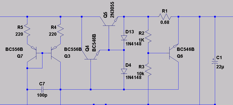

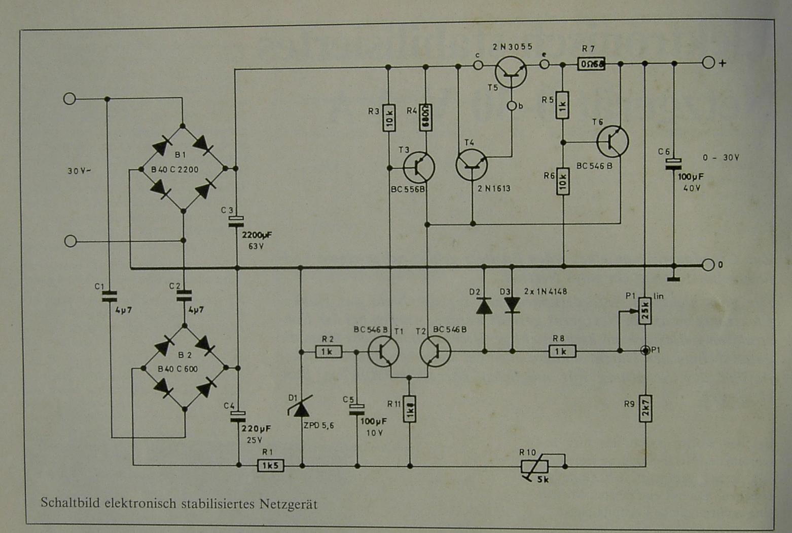

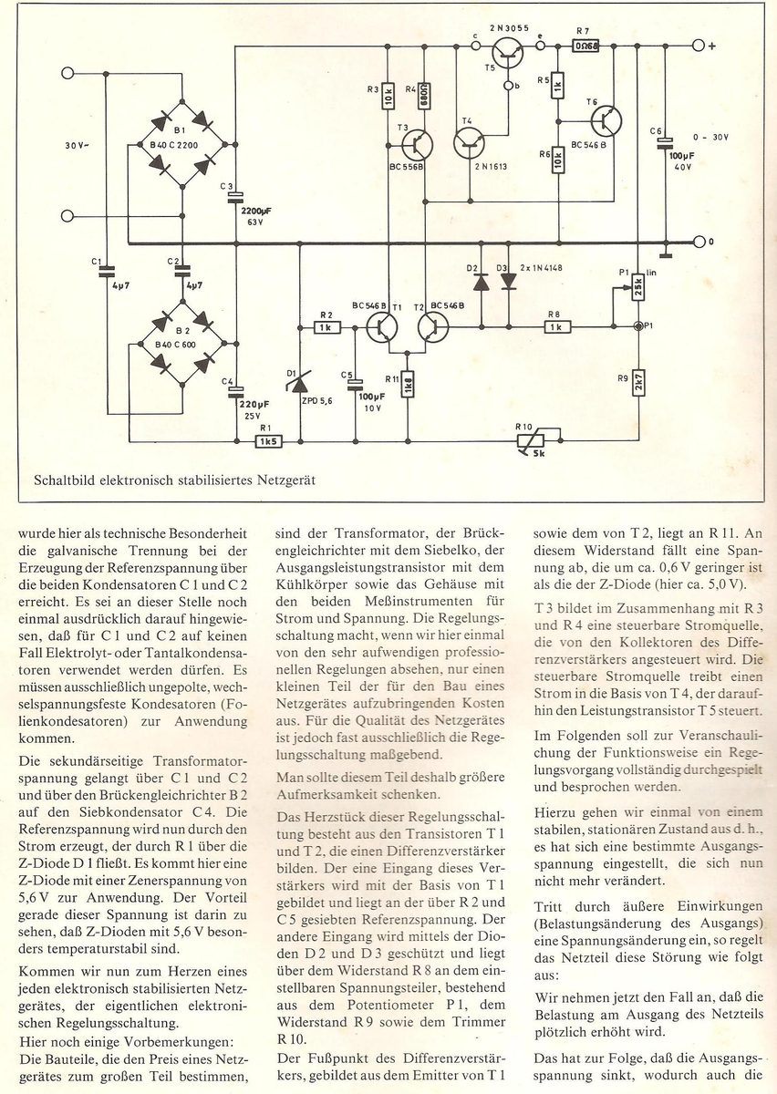

Hallo, nach dem angehängten Schaltplan baute ich mir mal ein stabilisiertes Netzgerät. Was aus dem Schaltplan nicht ersichtlich ist, sind zwei Drehspul-Instrumente, die "hinter" dem letzten Kondensator eingebaut sind. Das Gerät hat eine Besonderheit: Beim Abschalten (Schalter unterbricht die 230 V an den Netztrafo) läuft das Voltmeter (ohne Last an den Ausgangsbuchsen) immer auf Vollausschlag (30 V bzw. darüber) hoch. Ist eine Last angeschlossen, läuft es beim Abschalten in Abhängigkeit von der Größe der Last entweder ebenfalls auf Vollausschlag oder Null. Mich interessiert, was die definitive Ursache für diese Spannungsstöße ist, weil meine Elektronik-Kenntnisse leider nicht dazu ausreichen, das richtig einordnen zu können. Ich kann nur vermuten, daß das Abschalten des Trafos, also einer Induktivität L, nicht die Ursache ist, weil ich den ja irgendwo in seinem sin-Durchgang abschalte, das Ergebnis aber immer gleich ist. Was ich überhaupt nicht einordnen kann, ist, ob der Spannungsstoß auf Kondensator-Entladung und/oder womöglich auf den Zusammenbruch von Magnetfeldern in den Drehspul-Instrumenten zurückzuführen ist. Wobei diesbzgl. eigentlich nur die Spule des Voltmeters in Frage kommt, weil ich per Drehknopf die Spannung einstelle. D.h. auch wenn keine Last an den Buchsen hängt (also die Spule des A-Meters nicht aktiviert ist), ist dennoch die Spule des V-Meters aktiviert. Das brachte mich eben auf den Gedanken, auch das V-Meter per Drehknopf auf Null einzustellen; d.h. auch dessen Spule nicht zu aktivieren. Ergebnis (ohne Last an den Buchsen) beim Abschalten: Vollausschlag des V-Meters. Bleibt dann doch nur noch Kondensator-Entladung übrig?? Kann mir dazu bitte jemand etwas sagen?
Das ist eine Ausgesprochen alte Netzteilschaltung. Heute macht man so etwas eher mit einzelnen Transistoren, sondern nutzt ICs Das Problem dürfen der Elko C5 zusammen mit der Diode D2 sein: der ist noch relativ lange geladen und sorgt dafür, dass wenn erst die Hilfsspannung unten zusammenbricht der Regler für einige Zeit ganz aufmacht und eine zu hohe Spannung ausgibt. Das sollte man zum Schutz einer ggf. Angeschlossenen Schalung ändern / Verbessern. Der Ausschlag des Messgeräts ist also ein echter Spannungspuls. Mein Vorschlag wäre es Parallel zu R2 eine Diode (1N400x) zu legen, mit der Kathode (ring) nach GND. Das sorgt dafür das C5 beim Ausschalten schnell genug entladen wird. Ein Elko von etwa 100-220 µF parallel zu der Zenerdiode wäre auch noch nicht schlecht.
Dir bricht die negative Hilfsspannung der Regelung im unteren Teil der Spannung zusammen. Dadurch wandert die Spannung oberhalb der Zenerdiode bei R2 "nach oben". Dieser Bezugspunkt steuert aber über den Stromspiegel aus T1 und T2 den Ausgang an. Daher wandert die Ausgangsspannung mit nach oben, aber verstärkt. Ein Vergrößern von C4 zu Relation zu C3 sollte hilfreich sein.(*) Die Spannung an C4 muß langsamer fallen. Die Messlatte wird durch C3 und dem Verbrauch im oberen Bereich der Schaltung bestimmt, beziehungsweise der Fallgeschwindigkeit der Spannung an C3 bis unter die "30-Volt" Marke definiert. Daher geht die Spannung bei stärkerer Last am Ausgang nicht nach oben. Die Zenerspannung an D1 darf nicht unterschritten werden bevor C3 auf 30 Volt zuzüglich Spannungsabfall am voll durchgesteurten T5 abgesunken ist. * Das hat allerdings den Nachteil, daß sich die negative Spannung im Steuerteil auch erst langsamer Aufbaut. Das könnte zu einer Spannungsspitze am Ausgang beim Einschalten führen, da die Leistung des Steuerteils durch die Kondensatoren C1 und C2 stark begrenzt ist. Alternativ kann man R1 erhöhen, aber nicht zu sehr, sonst arbeitet die Steuerung durch zu geringen Strom nicht mehr korrekt. Das müßte man im Detail ausloten und eine Mindestlast / Grundlast garantieren oder C3 beim Abschalten anderwertig schneller entladen (relativ gesehen zu C4).

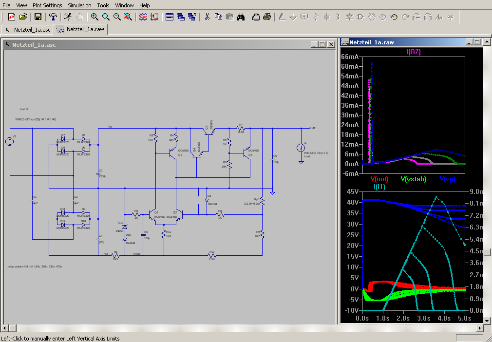

Veränderungen der Schaltung sollte man vorher simulieren. Ich fürchte allein mit vergrößern von C4 wird es recht unpraktisch, weil bei offenem Ausgang fast nur Ruhestrom von der positiven Versorgung (aus C3) zur neg. Versorgung (C4) fließt. Da müsste C4 dann schon einiges größer als C3 werden. Das schnellere Entladen von C5 über eine Diode sollte schon ausreichen. Ggf. müsste man noch zusätzlich D2 durch eine LED oder 2 Dioden in Reihe ersetzen, damit die Flusspannung etwas höher wird.
Ich habe eher den Eindruck das möglicherweise etwas mit der T3 Konstantstromquelle nicht stimmt. So wie ich die Schaltung verstehe kriegt die Endstufe über T3 ihren Basisstrom zur Ansteuerung der Endstufe. T3 wird durch den Arbeitsstrom von T1 versorgt. Beim Abschalten dürfte die Spannungsversorgung der Regelstufe früher zusammenbrechen und nimmt dann den Basis Strom für T3 weg. Demnach sollte die Spannung sofort zusammenbrechen weil T4 keinen Basisstrom mehr erhält. Es sei denn T4 oder T5 hat Leckstrom oder ist schadhaft. Irgendwie kann ich mir nicht vorstellen, daß der Konstrukteur kaltblütig zulassen würde, daß die Spannung beim Abschalten auf 30V hochschnellt.
Gerhard O. schrieb: > Irgendwie kann ich mir nicht vorstellen, daß der Konstrukteur kaltblütig > zulassen würde, daß die Spannung beim Abschalten auf 30V hochschnellt. Das ist ein häufiges Problem von den alten Schaltungen. Sogar manche kommerzielle "Labornetzgeräte" haben das Problem. Dabei problemlos mit einer Z-Diode lösbar :/
Ulrich H. schrieb: > Ich fürchte > allein mit vergrößern von C4 wird es recht unpraktisch, weil bei offenem > Ausgang fast nur Ruhestrom von der positiven Versorgung (aus C3) zur > neg. Versorgung (C4) fließt. Das denke ich auch, zumal man sich damit auch schnell die beschriebenen Nachteile einhandeln kann. Ein Vergrößern von C4 hilft zwar an dieser Stelle, löst das Problem aber nicht grundsätzlich. Genauso sieht es bei R1 aus. Wird der zu groß, werden die individuellen Fertigungstoleranzen zunehmend kritsch, z.B. wenn der Steuerstrom dann nennenswert durch die Stromverstärkung beeinflußt wird. Ursache ist jedenfalls der relativ gesehen zu schnelle Einbruch der Spannung an C4 und damit die Unterschreitung der Zenerspannung bevor C3 ausreichend entladen ist. Darum Detailprüfung der Modifikationen und Grundlast oder Alternative.
Das Problem beim Abschalten ist, dass C5 noch geladen ist, und so T1 durchschalten kann. Die Spannung an der Basis von T2 ist dagegen über D2 begrenzt, wird also nie mehr als etwa 0,7 V über GND. Wenn man C5 entfernt sollte es die Spitze nicht mehr geben, dafür aber deutliches Rauschen. Auch ein Überbrücken von R2 hat den selben Effekt. Ein weiteres Problem könnte sich ergeben, wenn am Ausgang ein deutliche Kapazität oder gar der Berüchtigte Akku hängt, und dann ausgeschaltet wird: dann bekommen T6 und ggf. auch T4 / T5 eine ggf. hohe Emitter-Basisspannung, die dort ggf. einen Schaden anrichtet. Eine Diode parallel zu T6 dürfte das Problem lösen können. Je nach Aufbau und Kondensator am Ausgang könnte es nötig sein T2 langsamer zu machen. Die Schaltung könnte vor allem bei kleiner eingestellter Spannung schwingen. Der Widerstand R5 dürfte auch etwas zu groß gewählt sein: so spricht die Strombegrenzung bei hoher Spannung recht spät an - das könnt zu viel für den Gleichrichter, den 2N3055 oder 2N1613 werden. ggf. müsste auch R7 größer.
Nachtrag: Der Begriff "Stromspiegel" war von mir schlecht gewählt. Damit wird eine andere Schaltungsform bezeichnet.

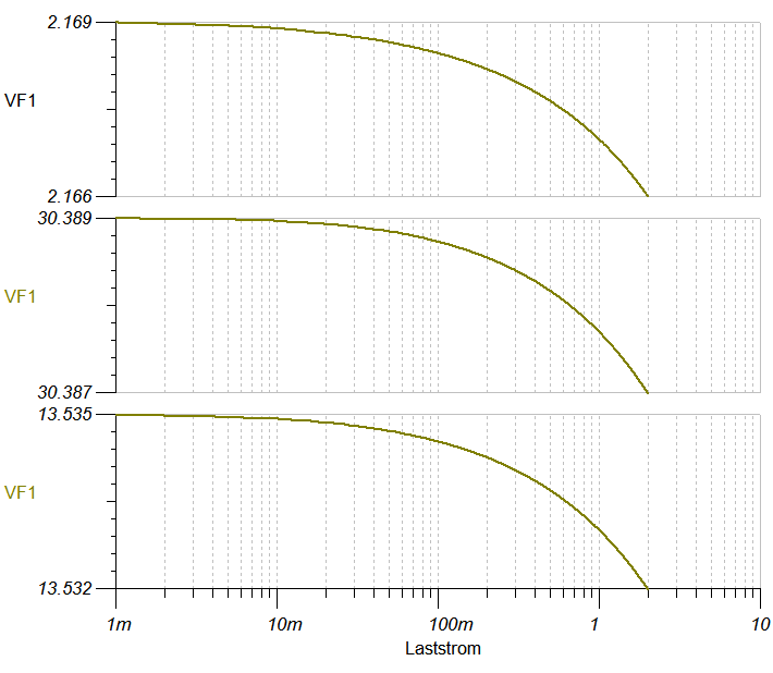

Der LM317 kommt auch nicht ganz bis 0 V runter. Auch beim Rauschen ist die Schaltung vermutlich nicht so schlecht - hängt aber von der Zenerdiode ab. Auch die maximale Spannung am Eingang dürfte höher sein als beim LM317. Nicht so gut ist die Schaltung aber bei der Drift und der schnellen Lastausregelung. Außerdem fehlt der Übertemperaturschutz und ob die Foldback Strombegrenzung einen ausreichenden SOA Schutz bietet ist auch nicht offensichtlich.
Ulrich H. schrieb: > Das Problem beim Abschalten ist, dass C5 noch geladen ist, und so T1 > durchschalten kann. Oder etwas ausführlicher gesagt. Ein geladener C5 in Kombination mit einem Zusammenbrechen der Spannung an C4 unter die Zenerspannung hebt das negative Bezugspotential von C5 an, wodurch der Bezugspunkt an der Basis von T1 auch nach oben wandert. Dieser Anstieg kopiert sich auf die Ausgangsspannung, entsprechend verstärkt natürlich, solange C3 noch ausreichend geladen ist. Wir meinen wohl beide irgendwie das Gleiche, nur ist es etwas spät um das besser zu formulieren.

C5 scheint zu groß mit 100uF. Das ist vielleicht notwendig, wenn die Z-Diode rauscht. Grad ältere Typen mit 5,6-6,8V hatten sich ja gut als Rauschquelle geeignet. Ersetzt man diese durch z.B. TL431 + zwei Widerstände, ist nur noch wenig Rauschen übrig. Dann kann C5 auch viel kleiner werden, z.B. 10..100nF. Das dürfte die Spannungsspitze kleiner machen oder ganz beseitigen.

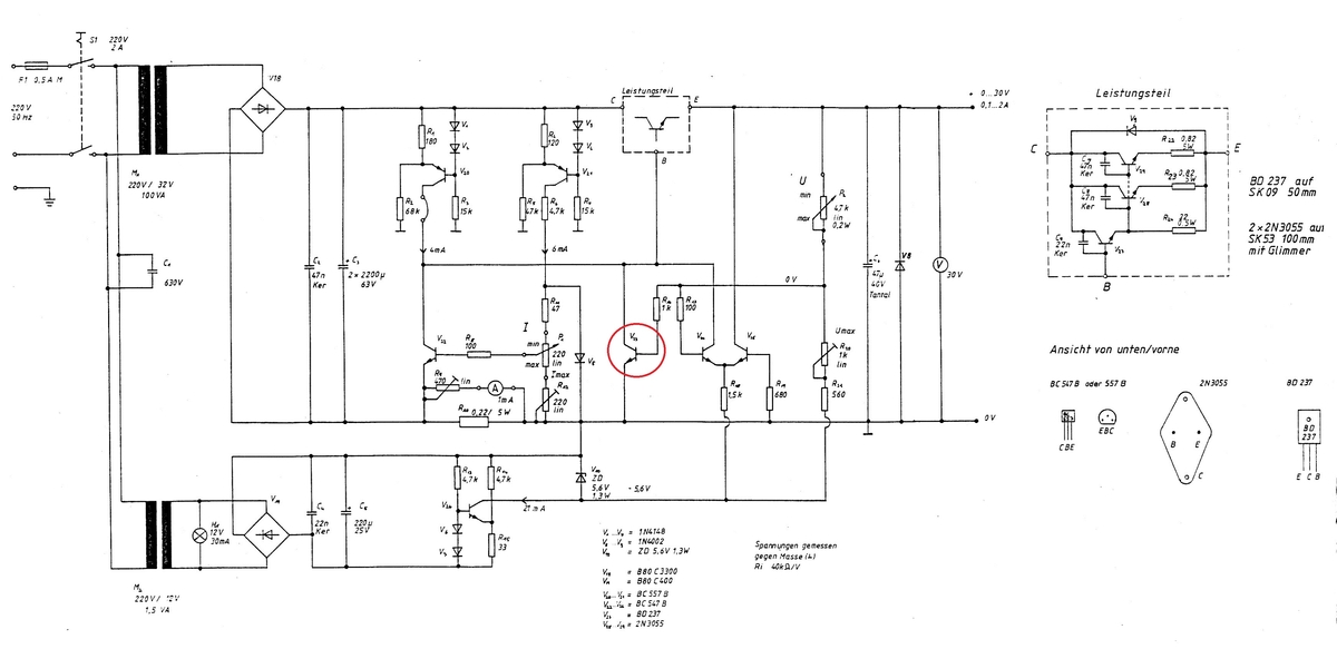

Im Anhang ist eine elektronische PDF Version des Schaltplans. Ich werde demnächst mal die Schaltung aufbauen weil ich (störrischerweise) immer noch der Meinung bin, dass die Spannungsüberhöhung beim Ausschalten irgendeinen noch unentdeckten Komponentenfehler zuzuschreiben ist und kein grundsätzlicher Entwurfsfehler des Entwicklers ist. Gerade wenn die Spannung auf der Hilfsseite beim Abschalten zusammenbricht, wird T3 sehr schnell stromlos und die Ausgangsspannung bricht zusammen. Zusätzlich wird T2 angesteuert und zieht die Spannung nach unten. So wie ich die Schaltung einschätze, wird T2 beim langsamen Zusammenbrechen stärker durch gesteuert weil die Referenzspannung nun kleiner wird. Das steuert sogleich T2 stärker an und zieht die Spannung nach unten. Ich denke auch dass C1 und C2 nicht zu groß sein sollten um ein schnelles Zusammenbrechen der Hilfsspannung zu gewährleisten. Ob C5 hier ein Problem sein könnte kann ich noch nicht beurteilen. Sollte ich mich irren, dann bitte ich nicht zu laut zu lachen;-) Ich habe da auch noch eine Idee wie man eine Strom-Zurückfaltung (Foldback Current Limiting) im Kurzschlussfall leicht realisieren könnte. Das hätte den großen Vorteil dass die Verlustleistung in jenem Fall klein bleiben würde. Das möchte ich auch noch ausprobieren. Man könnte auch noch den Strombegrenzungseinsatz einstellbar machen. Ihr denkt jetzt, der Gerhard ist total bescheuert sich noch mit einer solchen Schaltung abzugeben. Tatsache ist, dass solch einfache Schaltungen prinzipiell auch interessant sein können. Auch Hewlett Packard hat in den 60er Jahren einige Labor Kleinnetzgeräte mit vollkommen diskreter Bestückung im Lieferprogramm gehabt, die einwandfrei funktionierten (Ich habe selber so eins und es ist nach 50 Jahren immer noch 100%ig zuverlässig). Warum also mal nicht mit solcher Retro-Technik in 2015 rumspielen? Ich persönlich liebe solche alte Schaltungen. Ist ja auch nur ein Hobby. schönen Tag wünsche ich noch, Gerhard

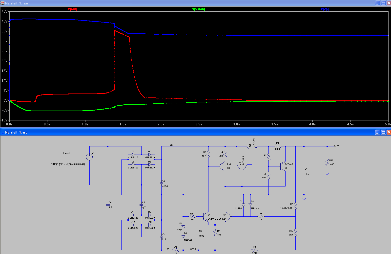

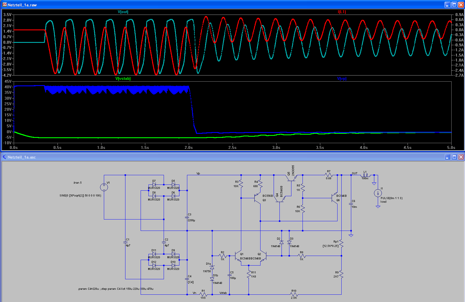

Der Spannungsstoß beim Ausschalten ist eigentlich klar eine Fehler in der Auslegung. Ich vermute mal, dass die Filterung der Ref. Spannung üner R2 und C5 nachträglich dazu kam. Die Erklärung ist eigentlich recht einfach: Wegen der Ladung in C5 geht beim Zusammenbrechen der Hilfsspannung die Spannung an der Basis von T1 in den positiven Bereich. Der Eingang an T2 ist durch die Diode D2 nach oben begrenzt, so dass die Spannungsregelung unwirksam wird, wenn es am anderen Eingang über etwa 0,7 V geht. Den Ladeelko zu verkleinern geht nur sehr begrenzt, der ist schon recht klein für den Strom. C4 größer zu machen (ggf. auch ein 2. Elko parallel zur Zenerdiode) könnte helfen, weil dann die Spannung an C5 ggf. schnell genug abfallen kann. Auch einfach D2 entfernen (oder durch 2 in Reihe ersetzen) könnte schon ausreichen. So schlecht ist die Schaltung auch nicht. Die Verstärkung ist etwa 1000-fach im DC Fall was einen DC Ausgangswiederstand von etwa 1 mOhm bringt. Für die Stabilität bei großen Kapazitäten ist das sehr hilfreich und oft auch nicht so störend. Das angenehmen an der diskreten Lösung ist, dass sie auch bis 50 oder 100 V zu skalieren wäre. Sinnvoll wäre noch eine LED parallel zu R10, um den Strom der Stromquelle zu begrenzen. So kommt ggf. einer der kleinen Transistoren schon ans Limit bei einem Kurzschluss - die LED würde auch gleich die Strombegrenzung anzeigen. Falls man so eine Schaltung nachbauen will, sollte man auch die Art der Spannungseinstellung ändern: das Teilerverhältnis fest lassen, und die Ref. Spannung verstellen. Die Schaltung hat auch bereits ein Fold-Back Begrenzung, nur ist die nicht so gut ausgelegt - bei hoher Spannung wird der Strom zu hoch, sogar über 2 A.

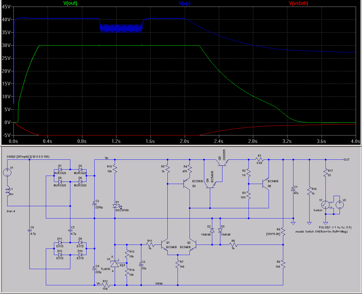

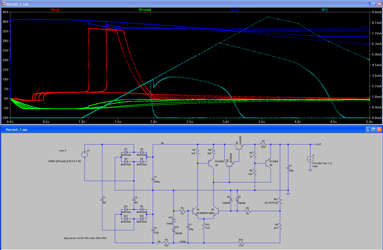

Gerhard, was ist an meiner Sim falsch? Sie zeigt doch eindeutig das Fehlverhalten (bei logischerweise funktionierenden Baulementen, da Sim). Ist also ein Designfehler bzw. -einschränkung, denn noch ist sie nicht komplett ausgebügelt. Zumindest habe ich die Vorschläge alle noch nicht ausprobiert. Werd ich wohl auch nicht machen. Ich sehe das archivarisch :-) Der Foldback ist auch etwas eingeschränkt. Sieht man, wenn man eine Belastungs-Stromquelle ranhängt und ne Rampe fährt. Pendelt sich bei 1,5A ein. Ich weiß nicht, ob der 2N3055 damit dann ausreichend SOAR-geschützt ist. Ist er es? Mit RoJoe gabs mal einen Thread, in dem ein Kombi Linear/Switcher-Netzteil realisiert wurde. Im Schwachlastbereich läuft es linear, bei Belastung als Schaltnetzteil. Ich denke, da wäre es sinnvoller ein Labornetzteil draus zu machen. Fände ich technisch jedenfalls interessanter. Hier: Beitrag "Re: J-FET N-Channel mit gößer 70V Drain / Source Spannung für Konstantstromsenke" Sollte man sich AUF JEDEN FALL mal ansehen, wenn man an geilen Schaltungen Interesse hat.
Abdul K. schrieb: > Gerhard, was ist an meiner Sim falsch? Hallo Abdul, Jetzt erst sah ich Deinen Sim Beitrag. Ich werde es mir heute Abend näher ansehen. Vielen Dank für den Hinweis. Gruesse, Gerhard
Du schriebst: "Ich werde demnächst mal die Schaltung aufbauen weil ich (störrischerweise) immer noch der Meinung bin, dass die Spannungsüberhöhung beim Ausschalten irgendeinen noch unentdeckten Komponentenfehler zuzuschreiben ist und kein grundsätzlicher Entwurfsfehler des Entwicklers ist." Und ich machte ein Simulation der Originalschaltung, die das Problem klar darstellt (Wenngleich auch nicht die Ursache).
Abdul K. schrieb: > Du schriebst: > "Ich werde demnächst mal die Schaltung aufbauen weil ich > (störrischerweise) immer noch der Meinung bin, dass die > Spannungsüberhöhung beim Ausschalten irgendeinen noch unentdeckten > Komponentenfehler zuzuschreiben ist und kein grundsätzlicher > Entwurfsfehler des Entwicklers ist." > > Und ich machte ein Simulation der Originalschaltung, die das Problem > klar darstellt (Wenngleich auch nicht die Ursache). Beim Nachlesen würde ich das jetzt etwas anders formulieren: "...zuzuschreiben ist und nicht unbedingt ein grundsätzlicher > Entwurfsfehler des Entwicklers ist." Ich sehe die Sache auch so: Es ist auf alle Fälle sehr nützlich die Schaltung zu simulieren. Dank Dir hast Du die Schaltung schon einmal für die Sim umgesetzt. BTW. welche Version von LTSpice verwendest Du? Die Simulation interessiert mich auf alle Fälle. Es ist aber oft auch sehr interessant zu vergleichen inwieweit die "Real World Schaltung" mit der Sim übereinstimmt. Bis später, die Arbeit ruft und meine Mittagspause ist um;-) Gerhard
Vielleicht wird noch eine bessere Kopie des Schaltplans gepostet, dann könnte ich die letzten Schätzungen verbessern. LTspice: Naja, immer die letzte Version wenn was nicht funktioniert ;) Die hier ist so 250 Tage alt. Macht jetzt keinen Unterschied bei dieser Schaltung. Mahlzeit!
Hallo Abdul, ich habe mir gerade Deine Simulation angesehen. Die V[stab] sollte doch gar nicht zusammenbrechen dürfen. Vielleicht sollte man R1 verkleinern und C1/C2 größer machen, dass genug Querstrom durch die Zenerdiode fließt. V[stab] sollte auf Belastungsänderungen doch gar nicht reagieren. Mach mal bitte die Sim mit nur C1=C2=47uF geändert und lasse sonst alles gleich. Diese Maßnahme sollte die Stromversorgung vom Regelteil verbessern. Ich wette fast, dass dann die Spannungsüberhöhung verschwindet. Gerhard
Abdul K. schrieb: > Vielleicht wird noch eine bessere Kopie des Schaltplans gepostet, dann > könnte ich die letzten Schätzungen verbessern. > > LTspice: Naja, immer die letzte Version wenn was nicht funktioniert ;) > Die hier ist so 250 Tage alt. Macht jetzt keinen Unterschied bei dieser > Schaltung. > > Mahlzeit! Danke!
Nachtrag: mache R1=680 Ohm Übrigens, der Wert von R11 ist unklar, sieht zwar nach 1K8 aus, bin mir aber nicht sicher.
Ich mach erstmal garnix bis der Schaltplan sauber erkennbar ist. Dann ändere ich auch die Bauelementbezeichner. Hab ich momentan nur für die Transen gemacht. Sonst wird das ein ewiges Hickhack wer was wie meinte.

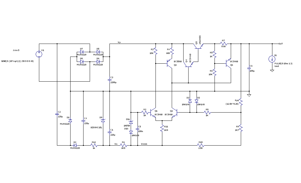

Ich hab das Ding mal umgezeichnet und mich auf die wesentlichen Bauteile konzentriert(ausgehend vom ersten geposteten Schaltplan). ich kann mir momentan einfach keinen Reim darauf machen - egal wiel langsam oder schnell sich sich die Elkos entladen - dass die Spannung so "ueberschiessen" kann. Ist das wirklich das komplette Schaltbild oder sind da noch zusaetzliche Bauteile verbaut? Das Netzteil selbst ist relativ einfach - fast schon zu einfach.Ich kann mir nicht vorstellen, dass es ueber den gesamten Spannungsbereich und mit unterschiedliche Belastungen schwingungsfrei arbeitet.

Den Widerstand R1 braucht man schon, damit man nicht übermäßig viel Rippel mit drauf kriegt. Über den Widerstand wird auch der Strom durch die Zenerdiode eingestellt. Die Kondensatoren C1,C2 geben zwar auch eine Begrenzung des Stroms aber gepulst. Das Problem ist ja auch nicht das im Betrieb die Hilfsspannung einbricht, sondern beim Ausschalten die Hilfsspannung (C4 bzw. Zenerdiode) zu schnell runter geht im Vergleich zur Spannung in C5. C4 zu vergrößern wäre wohl auch schon ausreichen und heute auch nicht so teuer - das muss ggf. gar nicht so viel sein - der Maßstab ist die Zeitkonstante von R2*C5, nicht der Ladeelko. C5 verkleinern würde es auch tun, aber auch mehr Rauschen und ggf. Rest-Rippel bringen. Die Richtung zu den -5 V ist auch schon richtig, denn dass ist die Ref. Spannung für die Regelung. Es ist auch gut die Filterung am Eingang zu T1 zu machen, eine Filterung bei R9/R10 wäre schlecht für die Stabilität der Regelung. Der Transistor T1 ist schon wesentlich für die Regelung: zum einen hat man darüber eine Kompensation der Temperaturabhängigkeit und des Offsets mit T2, so dass man auch ohne Abgleich den Nullpunkt ganz gut (Vielleicht 50 mV) treffen sollte. Außerdem trägt der Transistor über die damit veränderliche Stromquelle mit T3 auch zur Verstärkung bei - ohne dürft die Verstärkung etwas knapp und damit der Ausgangswiderstand deutlich größer werden. Vermutlich wegen der Verstärkung ist R3 recht groß gewählt, auch wenn man dadurch nicht ganz bis 0 runter kommt.
Gerhard O. schrieb: > Ich sehe allerdings den Zweck von C5 außer für eine > Einschaltverzögerung sowieso nicht ein. (...) > T1 braucht es doch für die Regelfunktion gar nicht. Du könntest C5 ja mal entfernen. Wehrscheinlich wird die Schaltung mehr rauschen. T1, T2 ist ein Differenzverstärker mit annähernd gleichen Eingangswiderständen auf beiden Seiten. Läßt du T1 weg, wird das eine ganz schlechte, temperaturempfindliche Schaltung.

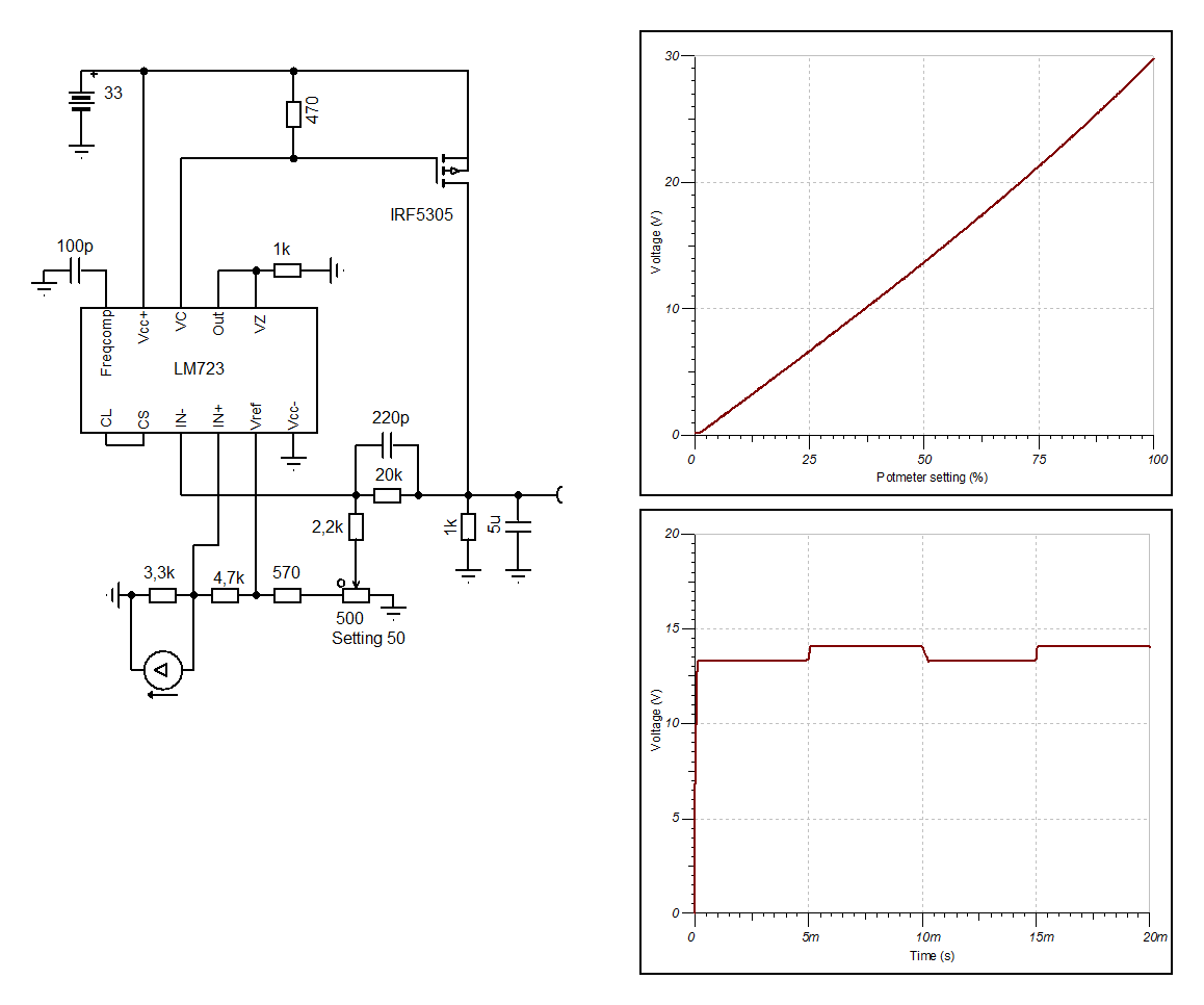

RoJoe schrieb: > Hier noch eine andere Idee: > Ich habe mir vor Jahrzehnten(!) ein lineares Labornetzteil gebaut, > das kann 0 bis 48 Volt und bis zu 6 A. > > Es hat keinen riesendicken Kühlkörper und keinen Ventilator. > Längstransistor ist ein einziger BD249. > Wie das? > Es hat eine Thyristor-Vorregelung. > Es wird der Udrop über dem Längstransistor gemessen > und der Thyristor so geregelt, dass über dem Längstransistor > gerade etwas mehr als der Ripple abfällt. > Ich dachte bislang, Straton hat sowas sicherlich im Programm. Kenne deren Schaltpläne aber nicht. Bei mir ist so ein China Billig-Ladegerät für die Autobatterie vor einiger Zeit gestorben und wartet auf Reparatur oder Wegschmeißen?. Offensichtlich ist es der Thyristor, der sich verabschiedete. Scheint nicht mehr genug innere Verstärkung zu haben. So ein Russending. Sind Thyristoren überhaupt zuverlässig? Mir ist nicht so klar, wie das Ladegerät eigentlich starb. Vielleicht brauch er einen Snubber, der nicht vorhanden ist. > Ich muss immer schmunzeln, > wenn Jahrzehnte später in linearen Labornetzteilen > immer noch fett die Watts verheizt werden. Naja, die Chinesen entwickeln gerade alles nochmals neu. Die Qualitätsstreuung der Schaltungsideen ist schon extrem.

Die wesentliche Funktion von C5 ist vermutlich die Filterung des Rauschens und in kleinerem Maße des restlichen Rippel der Ref. Spannung von der Zenerdiode. Das langsame hochfahren ist eher ein positiver Nebeneffekt - der Puls beim Ausschalten der Nachteil bei der Dimensionierung. Man kann sogar ohne Simulation abschätzen wie groß man C4 machen müsste, damit der Puls nicht mehr Auftritt: Über R9 und R11 fließen etwa 1 und 2 mA (bzw. weniger) um C4 zu entladen. Kritisch wird es wenn über R2 mehr als 0,7 V abfallen, also etwa 0,7 mA die C5 entladen. Wenn C4 entsprechend der Ströme mehr als etwa 4 mal größer als C5 ist, sollte der Puls nicht mehr auftreten. Im Vergleich zum Plan ist das nur ein Faktor 2 den C4 größer oder C5 kleiner sein müsste um den Puls zu vermeiden.

Abdul K. schrieb: > Ich dachte bislang, Straton hat sowas sicherlich im Programm. Dass es (noch?) kommerzielle Hersteller gibt, glaub ich gerne. Was mich wundert, ist, dass keiner von den Bastlern hier sowas bauen möchte. > Sind Thyristoren überhaupt zuverlässig? Zuverlässiger als Power-Transistoren. (die können nur richtig ein oder richtig aus. Kein SOA-Problem) Der Thyristor in dem besagten Netzteil ist ein ganz normaler 12A/100A Typ von TI und tut es noch immer, seit Anfang an. OT?/ Was ich gerne mal loswerden möchte: In dem LDO-Switcher-Thread herrschte ein ganz toller Spirit! Positive Leute dort, die sich mit guten Ideen eingebracht haben. Die Zusammenarbeit speziell mit Dir, Abdul, als dem Haupt-Mitwirkenden hat mir einen Riesenspass gemacht und aufgrund des tollen Spirits ist auch viel dabei herausgekommen. Ich erwähne das mal deshalb, weil es hier auch Threads gibt, in denen gewisse Leute hilfsbereite Menschen mit üblen Energien überziehen. Auf (nicht nur) mein Knowhow müssen die dann halt verzichten. /OT?
RoJoe schrieb: > Abdul K. schrieb: >> Ich dachte bislang, Straton hat sowas sicherlich im Programm. > > Dass es (noch?) kommerzielle Hersteller gibt, glaub ich gerne. > Was mich wundert, ist, > dass keiner von den Bastlern hier sowas bauen möchte. Weil man die 100 Hz Spitzen nicht rausgefiltert kriegt. Ich hab hier mal nachgefragt, den Leuten geglaubt. Später mal selber ausprobiert... nope. Für manche Anwendungen ist das ok, aber ich persönlich bevorzuge eher rauscharme Netzteile, die man auch mal für Bias-Spannungen verwenden kann. HP hat auch ein paar von denen gebaut, aber dann eher früher als später damit aufgehört. Im Datenblatt recht gut erkennbar an den beschissenen PARD / Ripple & Noise Specs. Sinnvoller ist m.E. eine anständig(!) (= NICHT MIT RELAIS) realisierte Umschaltung der Sekundärwicklungen. Oder man macht direkt ein primär getaktetes Netzteil mit einem Linearregler dahinter. Die für die Thyristor-Vorregelung nötigen großen Drosseln entfallen dabei. Außerdem sinkt die Großsignal-Ausregelzeit proportional zur primärseitigen Schaltgeschwindigkeit (und 100 Hz sind halt... >10 ms)
Ulrich H. schrieb: > Man kann sogar ohne Simulation abschätzen wie groß man C4 machen müsste, Im Vergleich zum Plan ist das nur ein Faktor 2 den C4 größer oder C5 > kleiner sein müsste um den Puls zu vermeiden. Respekt Ulrich! Die Sim zeigt für 150u und 220u Überschwingen, bei 330u und 470u ist es praktisch weg. Da hat der Schaltplanentwickler vielleicht nicht genau genug gerechnet. Naja, er hatte sicherlich kein SPICE. Danke RoJoe für die Blumen! Würde gerne mit dir zusammenarbeiten. Gibt natürlich noch ein paar weitere nette Kerls hier.

Ich weiß ja nicht, wer von euch allen das simuliert. Daher, also wenn man C5 auf 47uF setzt, ist das Problem auch weg (und das unabhängig von C4).
Abdul K. schrieb: > Respekt Ulrich! > Die Sim zeigt für 150u und 220u Überschwingen, bei 330u und 470u ist es > praktisch weg. > Da hat der Schaltplanentwickler vielleicht nicht genau genug gerechnet. > Naja, er hatte sicherlich kein SPICE. Bin gerade heimgekommen, Werde das sobald ich kann selber mit Deiner Simschaltung laufen lassen. Was mir auffällt ist, dass die geregelte Spannung bei Dir nicht um die 12V ist, wie der Ausgangsspannungsteiler das eigentlich suggerieren würde, sondern um 2.5V herum. Übersehe ich hier etwas? Vielleicht war das hFe von T1 übermässig hoch beim Versuchsaufbau des Entwicklers und hat es nicht gemerkt wie kritisch der Wert in Wirklichkeit ist. Ich bin sicher dass bei höherem hFe der Wert von C5 deutlich kleiner sein könnte. Da hat man es mit der Simulation leichter.

Was bei dieser Schaltung nicht unkritisch ist: im pathologischen Fall dass C3 durch irgend-eine Ursache schneller entladen wird als C6 (zB grösserer Kondensator in der Last der C6 parallel geschaltet ist...) und dann jemand das Gerät wieder einschaltet ... kann das T5 und T4 so von hinten rammen dass es T4 zerfetzen würde... Die Erfahrung hatte ich mal mit einer ähnlichen Schaltung aber bei ca. 400V , da ging ein BU508-artiger Endtransistor hoch wie ein Böller, seitdem schaue ich in Netzteilschaltplänen immer als erstes nach Fehlern die in einer grösseren negativen (bei NPN) UBE enden können ;)

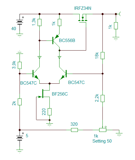

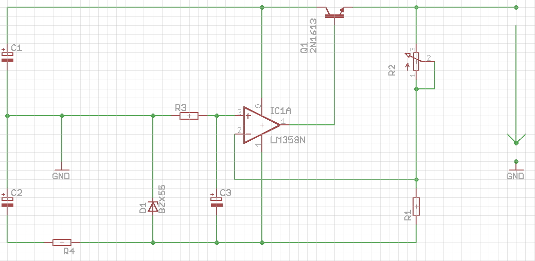

Vor gefühlten 100 Jahren wollte ich mir mal ein wirklich gutes Netzteil bauen. Den Entwurf seht ihr im Anhang. Leistung 0...30V / bei 2A Es funktioniert immer noch prima. Um das Problem mit der steigenden Spannung beim Abschalten zu umgehen, habe ich den Diff-Verstärker einseitig an 0V gelegt. Der rot umrahmte Transitor sperrt den Leistungstransistor, wenn sich beim Abschalten die virtuelle Masse verschiebt.

Der Strom durch den Differenzverstärker wird viel zu groß. Bei einer Versorgung aus -15V muß der gemeinsame Emitterwderstand ca. 4k7 haben. Übrigens ist ein TL431 auch nur eine bessere Z-Diode mit sehr kleinem Innenwiderstand. Die gibts aber "erst" seit ungefähr 30 Jahren ;)

Die Schaltung oben von Reinhard ist nicht so elegant und es fehlt die Filterung der Zenerdiode. Das dürfte recht stark rauschen. Wegen der festen Stromquellen dürfte auch die DC Verstärkung kleiner und damit der Ausgangswiderstand größer sein. Auch dynamisch sieht der Plan ganz oben besser aus.

Hi hi. Ich habe einen ELV FG7002 Funktionsgenerator mit MAX038. Im Spektrum kann man die Seitenlinien verursacht durch die Gleichrichterdioden des internen 50Hz-Netzteils sehen. Wenn ich das Ding mal wieder auf habe, werd ich da nachbessern. Der MAX038 ist übrigens erstaunlich gut (und vollkommen linear durchstimmbar!). Ach ja, die EMV-Caps zwischen Netzseite und Sekundärseite fliegen dann auch gleich raus.
Abdul K. schrieb: > Hi hi. Ich habe einen ELV FG7002 Funktionsgenerator mit MAX038. Im > Spektrum kann man die Seitenlinien verursacht durch die > Gleichrichterdioden des internen 50Hz-Netzteils sehen. > Wenn ich das Ding mal wieder auf habe, werd ich da nachbessern. > > Der MAX038 ist übrigens erstaunlich gut (und vollkommen linear > durchstimmbar!). > > > Ach ja, die EMV-Caps zwischen Netzseite und Sekundärseite fliegen dann > auch gleich raus. Ist der MAX038 dem alten ISL8038 verwandt? In welcher ELV Ausgabe ist Dein FG beschrieben? Weiß allerdings nicht ob man die Internet findet. Den MAX038 gibt es schon wieder nicht mehr:-((( In 1977 baute ich mir einen FG mit dem XR2206 auf Lochrasterplatte. Hat mir auch jahrelang treu gedient. Nur mit der Endstufe hatte ich ab und zu durch Abrauchen Ärger. Gerhard

Gerhard O. schrieb: > Auch wenn ArnoR mich kritisiert, dass man heutzutage alles besser machen > könnte Nee, du verstehst mich da (wie ich denke mit Absicht) falsch. Ich kritisiere nur deine Versuche etwas schlechter zu machen.
In der Simulation von Netzteil_1a.asc bei V1 "Ncycles N=40" entfernen, sonst nichts... Die .asc-Datei spar ich mir.
ArnoR schrieb: > Gerhard O. schrieb: >> Auch wenn ArnoR mich kritisiert, dass man heutzutage alles besser machen >> könnte > > Nee, du verstehst mich da (wie ich denke mit Absicht) falsch. Ich > kritisiere nur deine Versuche etwas schlechter zu machen. Hallo ArnoR, dass wir unsere Werke auf diesem Weg kritisieren finde ich ja gut. Es wäre nützlich wenn Du Dich mal näher auslassen könntest warum Du genau meine Änderungen so schlecht findest. Auch poste mal eine Schaltbild wie Du Dir Verbesserungen spezifisch vorstellst. Wahrscheinlich beruhen unsere Meinungsverschiedenheiten zu diesem Thema tatsächlich in beidseitigen Missverständnissen. Kurze Bemerkungen machen es nicht immer leicht zu verstehen was gemeint war. Dass ich mit diesen Änderungen gewisse Absichten verfolgte ist ja klar. Da ich jetzt im Augenblick im Vergleich zu gestern etwas mehr Zeit habe, möchte ich meine Schaltungsänderungen noch einmal begründen. 1) Änderung der Einstellmethode: Die Spannungseinstellung im Original hat den Nachteil dass bei einem schlechten Poti die Spannung bei offenem Schleifer auf Maximum hochschnellen könnte. Wenn man aber das Einstellpoti auf den +Eingang (T1) bringt, dann bekommt T2 die Vergleichsspannung mit einem hoffentlich zuverlässigen Spannungsteiler. Sollte das Poti versagen geht die Spannung einfach auf Null. Die Dioden D2/D3 müssen jetzt aber zwischen T1 und T2 geschaltet werden. Das war gestern noch ein Fehler. 2) Differenzverstärker Du hast vorgeschlagen R11 mit einem Konstantstromquelle zu ersetzen. Im Prinzip ist das natuerlich gut. Hier ist es aber meiner Meinung nach etwas Overkill weil in der abgeänderten Schaltung R11 an eine viel höhere Spannung angeschlossen ist und der Arbeitsstrom der Differenzstufe sich in einen nur engen Bereich ändert. Man könnte das auch noch verbessern indem man den Einstellbereich vom Poti einengt. Bei -15V ist aber ein 4V Einstellunterschied zu verkraften. Man müsste mal nachrechnen inwieweit sich eine solche Umstellung auswirken würde. 3) -15V Versorgung Der Zweck von T7 ist einmal den Ripple zu minimieren und Stabilisierung mittels ZD1. Referenzdiode U1 sollte mit einer TL431 Referenz mit 10K0 Spannungsteiler für 5V ersetzt werden da traditionelle Referenzdioden unverhältnismäßig teuer sind. Man muss aber jetzt aufpassen das der TL431C wegen C8 nicht schwingt. Der Ersatz von ZD2 mit U1 dürfte auch eine viel bessere Langzeitstabilität gewährleisten. 4) Spannungsstromstoß beim Ausschalten Darüber möchte ich noch nachdenken. Die Methode vom Reinhard gefällt mir im Prinzip besser als sich auf den Wert von C5 verlassen zu müssen. Also lassen wir mal dieses Thema vorübergehend vom Tisch fallen. Ich habe auch eine Ahnung dass diese Schaltung möglicherweise kein Abschaltproblem mehr hat weil die Referenzspannung graduell und symmetrisch zwischen T1 und T2 zusammenbricht während die noch höhere Versorgungsspannung der Stufe die Funktion der Regelstufe für eine längere Zeit gewährleistet. Man müsste das mal simulieren oder aufbauen. Beim Einschalten baut sich die -15V auch graduell auf. Ich lasse bis das geklärt ist C5 jetzt mal einfach weg. Filterung der Spannung an der Basis von T1 bringt meiner Meinung nach nicht viel. C8 ist da viel wichtiger. Das Rauschen der VREF sollte jetzt minimal sein. Ich hoffe dass jetzt mehr Klarheit herrscht. Bitte sei jetzt mal spezifisch warum diese Änderungen alle sooo schlecht sein sollen. Poste bitte mal ein Schaltbild Deinerseits wie Du Dir es vorstellst. Meine Änderungen gestern machte ich unter großen Zeitdruck mit Komponentenwerte nach frei Schnauze und es wird bestimmt noch einige Schaltungsänderungen geben. Komponentenwerte müssen sowieso noch alle nachgerechnet werden. Schönen Tag noch, Gerhard

Im Anhang noch eine kleine Änderung. Ich fügte C5 zwischen Abgreifer des Potis und dem Nullpunkt wieder hinzu um Kratzgeraeusche des Potis zu verhindern. Sonst keine Änderung.
>Autor: Dieter P. (low_pow) >Datum: 28.01.2015 13:25 >In der Simulation von Netzteil_1a.asc bei V1 "Ncycles N=40" entfernen, >sonst nichts... Ich möchte mich bei Abdul K. (ehydra) und anderen entschuldigen, hab zu spät gesehen daß damit der Abschaltvorgang simuliert wird. Die Freude war groß, aber nur von sehr kurzer Dauer.

Gerhard O. schrieb: > Was mir > aber nicht gefällt ist, dass unterhalb der Vergleichsspannung der > Differenzstufe (3.3V) der 1K Ausgangswiderstand die Ausgangsspannung > runter ziehen muss. ... Macht doch nix, die Spannung ist trotzdem geregelt und belastbar. Und ein Bauteil, das max. 1W verheizt ist doch kein echter Nachteil. Ein solcher Widerstand ist eh angesagt, um den Ausgangs- oder Lastkondensator auch mal umzuladen. > Ohne den 1K Ausgangslastwiderstand kann Deine > Schaltung unter der Vergleichsspannung nicht richtig funktionieren Was soll so ein Geschwafel? Was ist an einem Widerstand so schlimm? Hast du gewusst, dass die Schaltung auch ohne den Mosfet und den 18k, das Poti und den BF256 usw. auch nicht funktionieren könnte? Was könnte man bei deinen Versionen erst alles aufzählen. > Zur Stabilität fehlt auch der Ausgangskondensator. Der ist eher ein Instabilitätskondensator, die kapazitive Last am Ausgang verursacht die Stabilitätsprobleme, stabilisiert wird die Schaltung an anderer Stelle. Aber lassen wir das, meine Schaltung sollte auch nur prinzipiell zeigen, wie man es machen könnte.
ArnoR schrieb: >> Zur Stabilität fehlt auch der Ausgangskondensator. > > Der ist eher ein Instabilitätskondensator, die kapazitive Last am > Ausgang verursacht die Stabilitätsprobleme, stabilisiert wird die > Schaltung an anderer Stelle. Aber lassen wir das, meine Schaltung sollte > auch nur prinzipiell zeigen, wie man es machen könnte. Das verstehe ich aber anders. Der Ausgangskondensator bewirkt doch dass die Phasenverschiebung der Regelschaltung unabhängig von der Phasenverschiebung der Last bleibt und nur von der Impedanz des Ausgangskondensator nach höheren Frequenzen hin abhängig bleibt. Dadurch stabilisiert sich ja die Fehlerverstärker so dass es keine Oszillationen gibt. Obendrein fängt so ein Ausgangskondensator Laststromstösse auf die dem Regler die Zeit geben um darauf reagieren zu können. Der Ausgangskondensator ist nur in Extremfällen bei ungewöhnlichen Schaltungen ein Problem.
Man könnte dem BC556B einen Miller-Kondensator spendieren, könnte/sollte ausreichen.
#3987524
Gerhard O. schrieb: > Das verstehe ich aber anders. Das ist dein gutes Recht, unabhängig davon ob es stimmt oder nicht. Gerhard O. schrieb: > Der Ausgangskondensator bewirkt doch dass die Phasenverschiebung der > Regelschaltung unabhängig von der Phasenverschiebung der Last bleibt ... Seltsame Vorstellung von der Funktion. Die Last (-Kapazität) ist Bestandteil des Regelkreises, die Phasendrehng in der Regelschleife ist von der Last abhängig. > Der Ausgangskondensator ist nur in Extremfällen bei ungewöhnlichen > Schaltungen ein Problem. Wenn es so einfach wäre wie du meinst, wieso gibt es dann hier praktisch keinen Thread zu LNG, in dem nicht über das Schwingen der Schaltung geklagt wird? Sind die einfach alle zu doof den (immer vorhandenen) Ausgangskondensator anzuschließen?
ArnoR schrieb: > Gerhard O. schrieb: >> Das verstehe ich aber anders. > > Das ist dein gutes Recht, unabhängig davon ob es stimmt oder nicht. > > Gerhard O. schrieb: >> Der Ausgangskondensator bewirkt doch dass die Phasenverschiebung der >> Regelschaltung unabhängig von der Phasenverschiebung der Last bleibt > ... > > Seltsame Vorstellung von der Funktion. Die Last (-Kapazität) *ist* > Bestandteil des Regelkreises, die Phasendrehng in der Regelschleife > ist von der Last abhängig. Du hast mich falsch verstanden. Was ich damit meinte ist, dass der Regelkreis an sich ohne den bewussten großen Ausgangskondensator so ausgelegt sein muss um stabil zu bleiben. Eine richtig entworfene Schaltung sollte mit nur 1uF stabil an einer reellen Last funktionieren. Das heißt aber nicht, dass der Regler im realen Leben Lasten mit weitem komplexem Impedanzbereich verkraftet. Labornetzgeräte sind immer Kompromissgeräte. Es wird erwartet dass sie mit allen komplexen Lasten fertig werden müssen die man im normalen Laboreinsatz in Real-World Schaltungen findet. Deshalb ist dort mindestens ein 47-100uF C eingebaut. Das ist aber nur zum Nutzen der Gebraucher. Bei HP steht im Manual dass man bei vielen Modellen das Ausgangs C für gewisse Anwendungen abklemmen kann weil die Schaltung von HP schon stabil genug optimiert worden ist. Kein gutes Labornetzgerät darf für Stabilität von einem großen Ausgangs-C abhängig sein. > >> Der Ausgangskondensator ist nur in Extremfällen bei ungewöhnlichen >> Schaltungen ein Problem. > > Wenn es so einfach wäre wie du meinst, wieso gibt es dann hier praktisch > keinen Thread zu LNG, in dem nicht über das Schwingen der Schaltung > geklagt wird? Sind die einfach alle zu doof den (immer vorhandenen) > Ausgangskondensator anzuschließen? Das hat überhaupt nichts mit "Doof" zu tun! Auch einwandfrei entworfenen Schaltungen können durch unsachgemäßen Aufbau und Verdrahtung schwingen. Das hat überhaupt nicht viel mit dem Ausgangs C zu tun. Ein Netzteilaufbau ist in vieler Hinsicht ähnlich Fachkundig zu bauen wie ein NF- oder HF-Gerät. Wenn es unerwünschte Verkopplungen in der Verdrahtung und Aufbau gibt, dann schwingen auch die besten Schaltungen. Diese "Real World" Effekte werden meistens in der Schaltungsanalyse nicht mit berücksichtigt weil solche parasitäre Elemente nur schwer abschätzbar sind. Man braucht ja nur die diversen Datenblätter und App. Notes namhafter Hersteller studieren um einen Eindruck zu bekommen um was es geht um stabile Regler umzusetzen.
Im Prinzip ist der Vorschlag von Arno ohne negative Hilfsspannung auch völlig in Ordnung. Die einfache Reglerschaltung hat allerdings eine relativ kleine Verstärkung, so dass einen großen Teiler am Ausgang eher vermeiden sollte - mit einer höheren Ref. Spannung ist dies auch ohne großen Nachteil relativ einfach zu machen. Die Schaltung braucht den relativ großen Spannungsverlust durch die Gate-Source Spannung - mit einem Darlington wird es da schwer. Statt der negativen Hilfsspannung wäre da ggf. eine positive hilfreich - wobei auch ein extra Gleichrichter/ Elko schon ausreichen kann, um für die Regelung eine Spannung mit weniger Rippel zu haben. Beim MOSFET als Leistungshalbleiter sollte man aber mit der Belastbarkeit aufpassen. Der IRFZ ist da keine gute Wahl, vor allem wenn die Spannung etwas höher wird. MOSFETs im Linearbetrieb sind so eine Sache, die hier i Forum öfter mal diskutiert wird. Der MOSFET sollte noch vor zu hoher GateSpannung geschützt werden, und man muss ggf. die Gate Kapazität beachten, damit die Regelung nicht zu langsam wird. Der Hinweis von Gerhard, dass man beim Spannungsregler auf den Aufbau achten sollte, ist schon wichtig: wegen der kleinen Impedanz, die man anstrebt, werden parasitäre Induktivitäten und Kopplungen schon wichtig - da geht es ggf. um einige 10-100 nH. Da muss man vor allem drauf achten wenn die Leistungs-Transistoren per Kabel mit der Platine verbunden sind. Die Schaltung oben kommt mit sehr wenig Kapazität ( < 1 µF) am Ausgang aus, ggf. könnte es sogar ohne gehen. Solange die Kapazität nicht zu groß ist hilft sie auch die Stabilität sicher zu stellen. Wegen der insgesamt eher geringen Verstärkung ist Schaltung sogar recht tolerant gegen große Kapazitive Lasten. Für die Regeleigenschalten nach außen sollte die Kapazität am Ausgang einen eher kleinen ESR haben, aber auch nicht zu extrem. Ein normaler Elko mit relativ hohem ESR ist eher störend als hilfreich.

Hm. Was muß man tun, damit die Originalschaltung aus dem ersten Post denn schwingt? Den Ausgangskondensator wegnehmen, reicht nicht. Wozu ist er dann da?
Wenn man bei der Originalschalung die Spannung sehr weit runter dreht (z.B. < 1 V) könnte sie ggf. schwingen - je nachdem was man für die Elkos an ESR / ESL und für den Shunt als Induktivität ansetzt. Es hängt dann auch noch vom Strom ab. Kritisch wäre ggf. ein Kondensator mit ca. 10 mF im ESR im sub-mOhm Bereich. Im Vergleich zu so manch anderer Schaltung ist die wegen der geringen Verstärkung aber eher gutmütig. Die Stromregelung hab ich mir noch nicht angesehen. Ohne Ausgangskondensator dürfte die Strombegrenzung mit einer Induktiven Last Schwingen. Der Ausgangskondensator ist auch für die hohen Frequenzen so ab etwa 100 kHz da, wo die Schaltung nicht mehr viel nachregelt. 100 µF als Elko sind aber auch eher die falsche Wahl weil sie bei hoher Frequenz nicht ausreichen und bei niedriger Frequenz eher stören als helfen. Eher 1 µF als Folienkondensator und ggf. noch 10 µF als Low ESR Elko dazu. Die Regelung mit MOSFET sieht ja wirklich gut aus - die Originalschaltung war da nicht so gut - Teils aber auch wegen des Shunts für die Strombegrenzung. Mit Shunt auch der Ausgangsseite müsste auch der MOSFET mehr Nachregeln.
ArnoR schrieb: > LowDrop-Schaltung Hast du das aufgebaut? Beim Akku aufladen (mit Strombegrenzung) hat mir so eine Schaltung Rauch produziert. - Könnte aber auch am Versuchsaufbau gelegen haben.
Ah ok. Mußte etwas spielen mit den Werten bis es schwingt, aber mit einem simulierten Motor als Last geht es in Schaltplan 1a: C6=10mF Lload=100m (und die LTspice voreingestellten Rser=1mOhm) Da scheint es dann also ne Grenze für die zulässige Lastinduktivität zu geben. Oder im Umkehrschluß: Moderne Lasten brauchen nur minimal-C6. Oder ist das falsch?
Hallo Gerhard und natürlich auch alle anderen Interessierte, im Anhang die Beschreibung zum eingangs gen. Netzteil. Im Heft, in dem sie sich befindet, ist kein Herausgabe-Datum vorhanden. Aber das sonstige "Umfeld" des Ordners, in dem ich sie aufbewahrte, läßt den Rückschluß auf Anfang der 80er Jahre zu. Wenn sie im Hochformat evtl. nicht so gut lesbar ist, könnte ich sie - zugunsten besserer Auflösung - auch erneut im Querformat hochladen. Ich hoffe, sie kann Euch nützlich sein. mfG holzkopf
Guten Abend, Ich finde es ist notwendig von meiner Seite nochmals etwas klarzustellen. Ich habe ArnoRs neue Schaltungen studiert und finde es im Prinzip nicht schlecht auch wenn der Ausgangslastwiderstand zur Funktion unterhalb einer gewissen niedrigen Spannung notwendig ist. Darüber lässt sich streiten. In normalen Laborgeräten möchte ich so einen Widerstand nicht haben wollen. Wenn ich z.B eine Batterie lade und vergesse die Batterie vom LNG abzuziehen fließen dann je nach Spannung doch einige mA. Bei einem normalen LNG fließt nur der Ausgangsteilerstrom welcher im zig uA Bereich liegt. Sonst muß kein Strom fließen. Das ist mit Verlaub gesagt für mich allerdings persönlich ein Schönheitsfehler. In einem Festregler würde mir das normalerweise nichts ausmachen. In Bezug auf Stabilität, das lässt sich analysieren und man kann entsprechend dafür konfigurieren. Nun, Da ich der (offensichtlich irrtümlichen) Meinung war dass wir hier im Forumsbeitrag die Originalschaltung vom LH im Zuge einer stilgerechten für damalige Zeiten typischen Methoden verbessern wollten, habe ich meine Änderungen in dieser Richtung vorgeschlagen. Für Hobbygeräte spielt der Aufwand meistens nur eine untergeordnete Rolle und bin der Meinung dass sich meine Vorschläge in einem vernünftigen Maß bewegten. Mir gefällt das Konzept mit einer negativen Hilfspannung besser weil es klarere Verhältnisse schafft. Da ich nun auch sehr dickköpfig sein kann, will ich meine Position persönlich nicht aufgeben und Dir, ArnoR das Feld feierlich überlassen, die Fahne strecken und hier mehr die Rolle des Zuhörers zu spielen. Das ist jetzt wirklich ehrlich gemeint. Deine Schaltungstechnik kann ich außer ein paar Kleinigkeiten nicht ehrlich kritisieren und will es auch nicht. Den LM723 verwende ich auch immer noch gerne und man kann viel damit anstellen. Jedenfalls, so wie es jetzt aussieht haben sich die Anfangsrahmenbedingungen geändert das ist für mich OK. Es war mir sowieso nicht recht dass sich diese Diskussion so weit in Richtung eines Religionskrieges ausgewuchert hat und möglicherweise den Thread stark zumüllte und das war wirklich am Anfang nicht meine Absicht. Also nichts für Ungut. Ich werde mich hier heraushalten und gespannt den aufmerksamen Zuhörer spielen und sehen wie sich die Dinge hier weiterentwickeln. Viel Spass noch. Grüße, Gerhard
L. H. schrieb: > Hallo Gerhard und natürlich auch alle anderen Interessierte, > > im Anhang die Beschreibung zum eingangs gen. Netzteil. > Im Heft, in dem sie sich befindet, ist kein Herausgabe-Datum vorhanden. > Aber das sonstige "Umfeld" des Ordners, in dem ich sie aufbewahrte, läßt > den Rückschluß auf Anfang der 80er Jahre zu. > > Wenn sie im Hochformat evtl. nicht so gut lesbar ist, könnte ich sie - > zugunsten besserer Auflösung - auch erneut im Querformat hochladen. > Ich hoffe, sie kann Euch nützlich sein. > > mfG > holzkopf Hallo Holzkopf, Vielen Dank für die Überlassung der Unterlagen. Ich freue mich sehr darüber und ist auch gut gelungen. Grüße, Gerhard
Dann stimmen die Werte im Schaltplan vs. Simulation. Habe sie kontrolliert. Die Bauanleitung scheint aus ELV Sammelband 01-06 zu stammen.

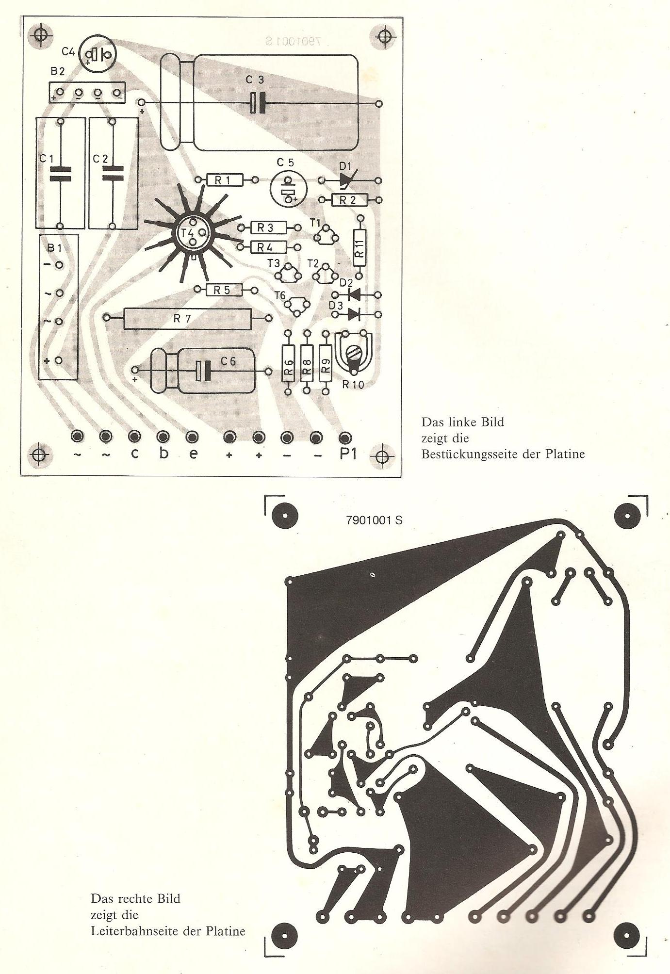

Sollte jemand die Platine vom ELV Netzteil nachbauen wollen, dann schlage ich vor den Frontplatten Minus Ausgang nicht am vorgesehenen Kontaktstift anzuschließen, sondern besser in der Nähe vom C3 Minuspolanschluß, um zu verhindern dass der Ausgangsstrom auch durch die Beschaltung der Regelelektronik fließen muß, was hinsichtlich von Masseschleifenproblemen etwas ungünstig ist. Diese Änderung sollte auch die Qualität der Spannungsreglung etwas verbessern. Der Minuspol von C3 ist dann sozusagen das Massezentrum und alle Ströme kommen dort zusammen. Ich finde das Layout deshalb etwas ungünstig weil der Entwickler wahrscheinlich mehr darauf bedacht war Drahtbrücken um jedem Preis zu vermeiden anstatt auf die Richtung der einzelnen Ströme zu achten. Fairerweise wird wohl sein Artikelmuster adäquat funktioniert haben. Auch sind zum Teil die Breiten hoher stromführenden Leiterbahnen etwas knapp bemessen. Mfg, Gerhard

Abdul K. schrieb: > Ah ok. Mußte etwas spielen mit den Werten bis es schwingt, aber mit > einem simulierten Motor als Last geht es in Schaltplan 1a: > C6=10mF >… 10 mF am Ausgang? Das ist ja wie den Anker werfen bevor man los segeln will.

Moin, Abdul K. schrieb: > Oder ist das falsch? nimm mal die Strombegrenzung raus und sieh dir die Ströme an die da fließen. Ohne die Begrenzung würde da einiges in Rauch aufgehen. Grüße

Ich sehe gerade, dass in der von mir gestern zuerst gezeigten Schaltung: http://www.mikrocontroller.net/attachment/245760/0bis30VLNTdiskret.png der JFET natürlich überflüssig ist. Er stammt noch aus einer anderen Überlegung und ist dann einfach "vergessen" worden. Weil die Spannung an den Diff-Eingängen und damit auch die Spannung am Re über den Arbeitsbereich konstant ist, kann man die Stromquelle (JFET+R) ohne schlechtere Eigenschaften einfach durch einen 510R ersetzen. Ulrich H. schrieb: > Die Regelung mit MOSFET sieht ja wirklich gut aus - die > Originalschaltung war da nicht so gut - Teils aber auch wegen des Shunts > für die Strombegrenzung. Mit Shunt auch der Ausgangsseite müsste auch > der MOSFET mehr Nachregeln. Mit dem 0,68Ohm Widerstand sinkt die Ausgangsspannung zwischen 1mA und 2A um etwa 8mV. Helge A. schrieb: >> LowDrop-Schaltung > > Hast du das aufgebaut? Ja, aber nicht mit genau dieser Dimensionierung, sondern mit Ue~25V und Uamax=20V. Ich hatte die Schaltung für diesen Thread: Beitrag "LM723 Regelbares Netzteil von 0-30V/0-3A" damals schnell modifiziert.

Die Anstiegsgeschwindigkeit des Differenzverstärkers ist durch die 100pF begrenzt. Das verhindert, daß unter ungünstigen Bedingungen der 3055 mit steilen Flanken angesteuert wird und das System zu oszillieren beginnt. Die Simulation wird dadurch stabiler und funktioniert mit einem viel kleineren Ausgangselko.
Dem 2N3055 tut meist ein Widerstand Basis - Emitter von z.B. 100 Ohm-1 K gut. Damit kann dann ggf. auch die Diode dort (D13) entfallen. Bei der Originalen Schaltung sollte man den Strom von T3 ggf. noch begrenzen, etwa durch eine LED parallel zu R3, die dann auch gleich die Strombegrenzung anzeigt. Mit dem Stromspiegel muss das nicht sein, aber dafür wird der Strom je nach Transistorwahl dann schon knapp. Ein etwas unsymmetrischer Stromspiegel (z.B. 1:3) könnte da ggf. helfen, auch wenn damit die Temperaturdirft etwas größer wird. Die Foldback Schaltung sollte man noch einmal überdenken bzw. neu dimensionieren - so geht der Strom recht hoch, wenn die Spannung hoch ist.
Nochmal zur Orginalschaltung. Es wurde schon erwähnt, wenn C5 verkleinert wird ( 10uF..22uF ) dann wäre hier laut Simulator der Effekt weg. Wenn D2 entfernt wird ( Nachteile ? ).Mit D2 fließt ein kurzer hoher Strompuls durch R7, T4 / T5 schalten kurz voll durch. Weitere Möglichkeit, die Strombegrenzung anziehen. R11 ( Emitterwiderstand Differenzverstärker ) von 1k8 auf ca 4k3 setzen. Gerhard_O. geht dabei sogar auf 5k1. Der Wert muss halt für ca 2A .. 2.5A passen, erst dann soll die Strombegrenzung einsetzen. Probeweise andere Transistor-Rechenmodelle einsetzen brachte nichts.

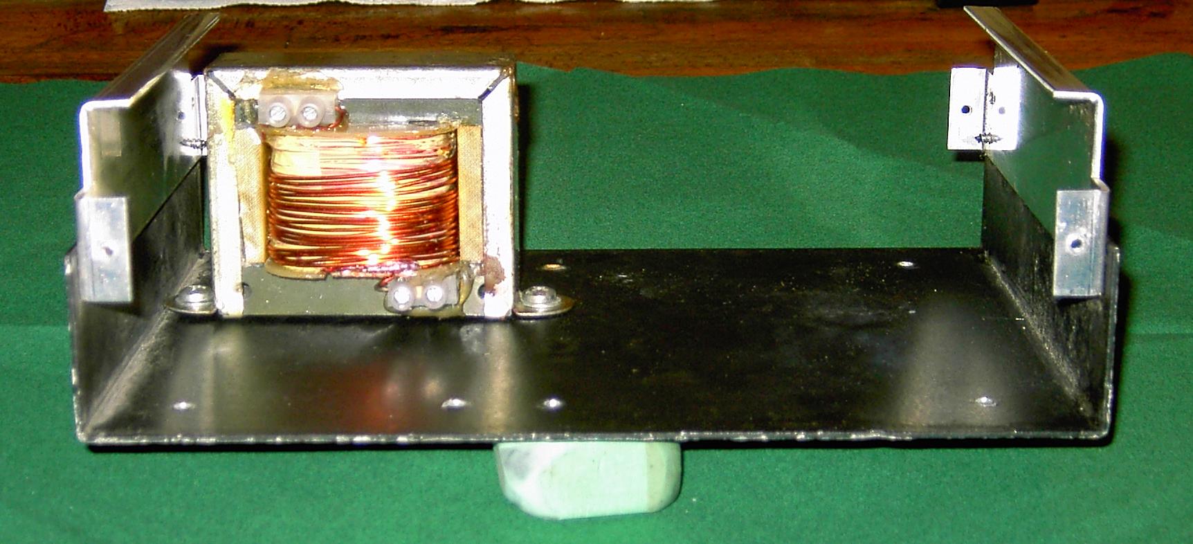

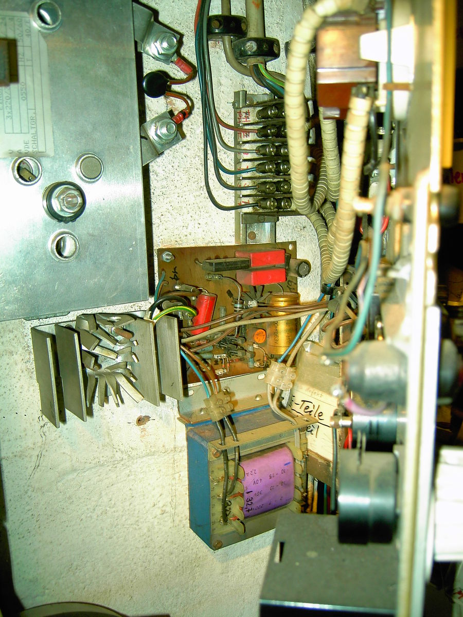

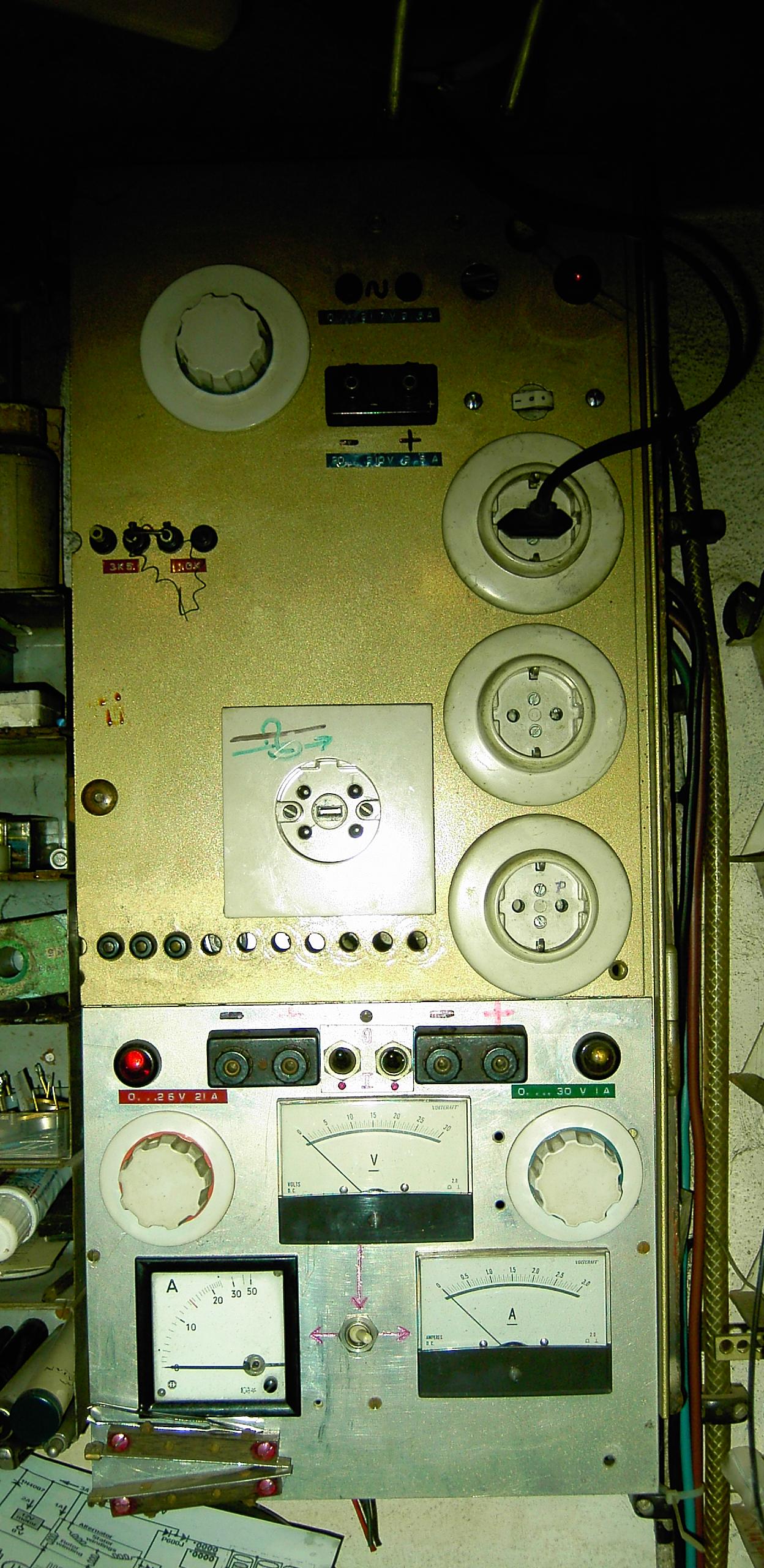

Hallo, Gerhard O. schrieb: > Hast Du zufällig noch Bilder von Deinem ELV Gerät? Ich fotografierte es jetzt: Anhang 1) Frontplatte von vorn: Rechts neben den Zeigerinstrumenten der Einstellknopf für die V. Mit einem großen Radius, der Feineinstellungen erleichtert. Anhang 2) (leider nur als Schräg-Aufnahme möglich, weil ich derzeit die Frontplatte nicht ganz öffnen kann): An der Kellerwand sind einzelne Bauteile der Schaltung festgeschraubt. Unten der Trafo, darüber die Platine und links daneben der 2N 3055 (auf den Kühlblechen angeschraubt). Alle Verbindungskabel der separierten Bauteile haben ca. 1,5 mm Cu-Durchmesser. Helge A. schrieb: > @L.H. > Eine Klemmleiste statt kleiner Platine, witzige Idee. Und den Clip aus > PE muß ich mir merken. > > Willst du immer noch eine zweite Version deines regelbaren Netzgerätes > aufbauen? Was an der Verwendung einer Klemmleiste witzig sein sollte, erschließt sich mir nicht. Ich denke eher, daß wohl jeder von uns auf Verbindungstechniken zurückgreift, mit denen er gute Erfahrungen gemacht hat. Meine guten Erfahrungen stammen eher aus dem AC-Bereich, in dem dominant Schraub-Verbindungen praktiziert werden. Was ist dagegen einzuwenden oder witzig daran? Im DC-Bereich mag die Verwendung von Schraub-Verbindungen evtl. etwas "barock" aussehen. Was mich aber überhaupt nicht interessiert. Weil ich mir nämlich bei Schraubverbindungen keinerlei Gedanken über evtl. "Kontaktprobleme" machen muß. Und auch nicht (bei richtiger Ausführung von ihnen) über Cu-Ermüdungserscheinungen bis hin zum Bruch von Drähten bei Vibrationen. Wenn Du so einen Clip mal einsetzen willst: Ca. 10 mm Rohrlänge reichen zur Fixierung eines C völlig aus. Am besten: 1) Befestigungsloch in's Rohr bohren 2) ungefähr gegenüberliegend zur Bohrung das Rohr schlitzen 3) durch den Schlitz hindurch läßt sich dann die Bohrung innen absenken, damit man den Clip irgendwo per Senkschraube anschrauben kann 4) wenn mehr Spannkraft benötigt wird, als der Clip selbst leistet, kann man dem Clip noch zusätzlich einen Feder-Ring (auch wieder wie ein Clip) drüberspannen Das ist dann alles selbsthaltend. Ich hatte und habe nicht vor, eine zweite Version dieses regelbaren Netzgerätes zu bauen. Weil ich noch mehrere weitere Netzgeräte habe. U.a. ein etwas älteres Labor-Netzgerät (0 bis 30 V; 0 bis 10 A), das aber inzwischen einen kleineren "Treffer" auf seiner Platine hat, der repariert werden muß. Es ist auch noch weitestgehend diskret aufgebaut (mit zwei Trafos) und hat mittig eine kleine Platine drin, auf der etwas "hops" ging. Ein Schaltplan von ihm ist sicher noch beschaffbar, weil es in Deutschland gefertigt wurde. Dennoch danke ich Dir - wie auch allen Anderen - für Deinen Verbesserungsvorschlag.
L. H. schrieb: > Hallo, > > Gerhard O. schrieb: >> Hast Du zufällig noch Bilder von Deinem ELV Gerät? Danke für die Bilder. Es ist eine recht ungewöhnliche Konstruktion. Mich wundert ein bischen warum Du damals nicht z.B. Sperrholzplatten auf die Wand geschraubt hast um dann auf jene die größeren Bauteile zu montieren. Dann hätte man die ganze Elektronik als Einheit auf dem Tisch zusammenbauen und prüfen können. Mittels einer Küsterklemmenleiste hätten dann alle Anschlüsse zugeführt werden. Auch zu einer etwaigen Reparatur wäre das bequem. Mir ist aufgefallen, dass die Transistoren und Referenzdiode eingesteckt sind. Prinzipiell vermeide ich Steckverbindungen in Regelelektronik weil eine einzige unzuverlässige elektrische Verbindung die Funktion des Reglers in Frage stellen könnte und zu einer unerwarteten Änderung der Ausgangsspannung führen kann. Es kommt leicht vor dass über viele Jahre hinweg sich Oxyde formen die mit der Zeit eine niederohmige Verbindung der verbundenen Teile in Frage stellt. Dann kann es passieren dass z.B. der Regler hochgeht weil gerade die Rückführungspsnnung ausfällt und der Regler sofort hochregelt und abstatt 14.2V zum Akkuladen 35V rauskommen. In Netzteilschaltungen bevorzuge ich deshalb zumindest alles kritische zu löten weil Lötverbindungen in der Regel noch am zuverlässigsten sind. Gegen Schraub- oder Steckverbindungen an den Zuleitungen wie Trafo, Ausgangsbuchsen, etz. ist natürlich nichts einzuwenden. Ist nur meine persönliche Meinung. Grüße und schönes Wochenende, Gerhard
Hallo Gerhard O. schrieb: > Danke für die Bilder. Es ist eine recht ungewöhnliche Konstruktion. Nichts zu danken - ich machte die Bilder, weil Du danach fragtest. Recht viel geben sie m.E. nicht her. Die Konstruktion ist insofern etwas ungewöhnlich, weil sie so nach und nach "gewachsen" ist. Ursprünglich bestand sie nur aus der oberen (goldfarbenen) Stahlblechplatte mit den insgesamt vier Steckdosen (drei für 230 V und eine für Drehstrom) sowie dem 230 V-Variac (2,5 A), dessen Drehknopf ganz links oben ist. Lange arbeitete ich nur mit dem Variac, dessen Spannung ich wahlweise auch gleichgerichtet nutzen konnte und das auch heute noch oft tue, wenn ich AC oder DC über 30 V brauche. Irgendwann "mußte dann ein regelbares Konstantspannungs-Netzteil her", was zur Erweiterung der Frontplatte um die unten hinzugefügte Al-Platte führte, damit dort z.B. Instrumente, Schalter und Anschluß-Buchsen aufgenommen werden konnten. Die anderen Teile hätte ich auch auf eine Sperrholzplatte montieren können. Auf diese Idee kam ich seinerzeit nicht: Du hast recht - zu Überprüfungszwecken wäre das besser. Gerhard O. schrieb: > Mir ist aufgefallen, dass die Transistoren und Referenzdiode eingesteckt > sind. Prinzipiell vermeide ich Steckverbindungen in Regelelektronik weil > eine einzige unzuverlässige elektrische Verbindung die Funktion des > Reglers in Frage stellen könnte und zu einer unerwarteten Änderung der > Ausgangsspannung führen kann. Es kommt leicht vor dass über viele Jahre > hinweg sich Oxyde formen die mit der Zeit eine niederohmige Verbindung > der verbundenen Teile in Frage stellt. Erst mal darf ich Dir sagen, daß ich mich ausgesprochen darüber freue, wenn in einem deutschsprachigen Forum jemand Oxyd mit y und NICHT mit i schreibt. Denn immer noch ist das von oxygenium bzw. dem griechischen oxys hergeleitet und NICHT aus dem angloamerikanischen Sprachraum. Du hast völlig recht: Oxydation KANN zu gravierenden Problemen führen. Die sich aber von vornherein eliminieren lassen. Nicht nur bei Steckverbindungen, sondern ganz generell. Zufällig kam ich vor Jahrzehnten darauf, als bei uns immer wieder der FI-Schalter "flog", wenn wir unsere Waschmaschine einschalteten, die per Drehstrom betrieben wird. Ich suchte nach einem el. Fehler der Waschmaschine. Fand aber keinen. Bis ich auf die Idee kam, die einzelnen Phasen der Anschluß-Steckdose der Waschmaschine mit einem Drehstrommotor zu belasten, von dem ich wußte, daß er todsicher "fehlerfrei" war. Auch beim Anschluß von diesem Motor "flog" der FI-Schalter. Womit klar war, daß ich den Fehler nicht in der Waschmaschine, sondern in der Netz-Verdrahtung zu suchen hatte. Dort fand ich ihn dann auch: In Form einer mangelhaft ausgeführten Klemm-Verbindung in einer Verteilerdose im Keller. Ob die von Anfang an mangelhaft war oder durch Oxydation mangelhaft wurde, kann ich nicht genau sagen: Jedenfalls "spratzelte" es dort (ganz leise hörbar) bei Belastung des Netzes. Was bereits genügt, daß der FI-Schalter fliegt. Ich machte darauf hin ausnahmslos alle Cu-Drähte, die im Keller in Dosen geklemmt waren, im Bereich ihrer Verklemmungen wieder blank. Teils waren sie (deutlich erkennbar) tief dunkel oxydiert. Vor der erneuten Verklemmung schützte ich sie gegen erneute Oxydation mit Säureschutz-Fett, wie es auch in KFZ's zum Schutz der Verbindungen an den Akkumulator-Polen verwendet wird. Danach gab es nie wieder Probleme in der Netz-Verdrahtung. Und ich machte es mir auch zur Angewohnheit, das analog bei sämtlichen Klemmverbindungen prinzipiell von vornherein so zu handhaben. Sei es im KFZ- oder im AC- oder DC-Bereich. Es ist eine geringe Mühe, Kontakte mit Säureschutz-Fett zu behandeln. Die sich aber allemal "auszahlt", weil sie "Theater" verhindern kann. Auch Dir und allen ein schönes Wochenende.
Hallo L.H., Labortischschalttafeln habe ich auch schon bei Bekannten bewundert. Irgendwie wurden es bei mir dann aber leider immer irgendwelche Tischgeräte weil ich mich nie zu einem Schalttafelkonzept entschließen konnte. Auch mein Variac ist in einem Hammondgehäuse eingebaut. Für elektrische Testanordnungen bewährt sich Deine Schalttafel Anordnung bestimmt sehr gut. L. H. schrieb: > Erst mal darf ich Dir sagen, daß ich mich ausgesprochen darüber freue, > wenn in einem deutschsprachigen Forum jemand Oxyd mit y und NICHT mit i > schreibt. > Denn immer noch ist das von oxygenium bzw. dem griechischen oxys > hergeleitet und NICHT aus dem angloamerikanischen Sprachraum. Es ist schön, Dir gefällt die Schreibweise von Oxygen mit "y". Leider ist das nach Duden nicht mehr die moderne Schreibweise. Nach der neuen Schreibweise schreibt man alle diese abgeleiteten Wörter mit einem "i". Vielleicht war das ein Versuch einen gewissen Angleich an andere Sprachen zu versuchen. Das bedeutet also, lieber holzkopf, dass wir beide scheinbar zum alten Eisen oder dem Schnee von gestern angehören:-) Deinen folgenden Bericht über schlechte Verbindungen durch Oxidation fand ich sehr wissenswert. Im Auto habe ich früher am Batterieanschluß auch immer Kontaktfett schön sauber draufgeschmiert. Toyota macht das heutzutage aber nicht mehr. Die schlagen sogar vor einen speziellen Sprayüberzug anzubringen. Zu diesem Zweck schenkte mir das Ersatzteillager eine kleine Spraydose mit einem speziellen blau gefärbten Schutzlack. Man sieht nicht mal die Autobatterie wird vom Fortschritt verschont. Bis jetzt nach einem Jahr Gebrauch habe ich noch keine Verschlechterung der Batterieanschlußpfosten bemerken können. Scheint also adäquat zu sein oder meine Batterie hat zufällig eine gute Dichtung. Mal sehen was das Wochenende bringt. 10cm Schnee sind für heute Nacht angesagt mit Temperaturen bald unter -20 Grad. Ist also gutes Bastelwetter. Viele Grüße, Gerhard P.S. Steht das L für Ludwig oder Lothar?
Gerhard O. schrieb: > Labortischschalttafeln habe ich auch schon bei Bekannten bewundert. > Irgendwie wurden es bei mir dann aber leider immer irgendwelche > Tischgeräte weil ich mich nie zu einem Schalttafelkonzept entschließen > konnte. Tischgeräte kann man rumtragen, das ist ein großer Vorteil. Eine 80 kg Schalttafel aus meinem Labor in die Garage zum Autoschrauben zu tragen fiele sogar mir schwer :-) ... andererseits verursachen sie [Tischgeräte] natürlich eine Menge Kabelsalat hinter sich.
Marian B. schrieb: > Gerhard O. schrieb: >> Labortischschalttafeln habe ich auch schon bei Bekannten bewundert. >> Irgendwie wurden es bei mir dann aber leider immer irgendwelche >> Tischgeräte weil ich mich nie zu einem Schalttafelkonzept entschließen >> konnte. > > Tischgeräte kann man rumtragen, das ist ein großer Vorteil. Eine 80 kg > Schalttafel aus meinem Labor in die Garage zum Autoschrauben zu tragen > fiele sogar mir schwer :-) > > > ... andererseits verursachen sie [Tischgeräte] natürlich eine Menge > Kabelsalat hinter sich. Ja, das stimmt. Das habe ich mir dann auch immer gesagt. Nur war ich immer ein wenig neidisch wenn ich vor langen Zeiten einen Funkamateur besuchte der so schöne Schalttafeln am Arbeitstisch hatte. Bei mir zuhause passt es einfach nicht richtig ins Konzept. So ließ ich es eben weil es auch immer wichtigere Dinge zu tun gab. Obwohl bei uns die Netzspannung 120V 60Hz ist, habe ich im Labor eine Schukkosteckdose mit 240V. Die 240V beziehe ich über einen 1kVA Spartrafo weil ich wie gewohnt einen Anschluß geerdet haben will. In Wohnvierteln gibt es bei uns übrigens (leider) keinen Drehstrom. Es werden nur zwei mal 120V mit gemeinsamen geerdeten Mittelpunkt für 240V für höherwertige Verbraucher zum Haus geführt. Die 120V Phasen sind 180 Grad phasenverschoben. Wenn man also Drehstrom für einen Motor braucht, geht das heutzutage am leichtesten mit einem Dreiphasen VFD Motor Steuergerät. Persönlich finde ich das Fehlen von Drehphasenstrom rückständig, ist aber leider so. Grüße, Gerhard
Hallo Gerhard, Gerhard O. schrieb: > Labortischschalttafeln habe ich auch schon bei Bekannten bewundert. > Irgendwie wurden es bei mir dann aber leider immer irgendwelche > Tischgeräte weil ich mich nie zu einem Schalttafelkonzept entschließen > konnte. Auch mein Variac ist in einem Hammondgehäuse eingebaut. Für > elektrische Testanordnungen bewährt sich Deine Schalttafel Anordnung > bestimmt sehr gut. Ich denke, das können wir alles so machen, wie wir lustig sind. Bisweilen entwickeln sich die Dinge auch einfach bedingt dadurch, wie wir sie halt jeweils anwenden können wollen. Im Laufe unseres Lebens wachsen nicht nur zweckmäßige Erkenntnisse, sondern auch der Umfang der Ansammlung von Teilen, mit denen wir diese Erkenntnisse ggf., evtl., vielleicht dereinst auch realisieren könnten. Dazu müßten wir aber, z.B. in meinem Fall, so ca. 500 Jahre alt werden können. Wir wissen, daß dies NICHT der Fall sein kann. Dennoch sind wir permanent "Opfer unserer Erfahrungen". D.h. wir "ziehen Dinge so durch", wie wir sie für richtig halten. Z.B. geprägt davon, daß sie eine möglichst lange und unproblematische Nutzungsdauer haben sollten. Prinzipiell ist dagegen auch nichts einzuwenden. Das relativiert sich jedoch mit zunehmendem Alter. Nutzungsdauer für wen denn? Nutzungsdauer, z.B. "antiker" Lösungen, im Vergleich zu dem angeblichen technischen Fortschritt? Da muß die Frage schon erlaubt sein, worin der Fortschritt tatsächlich bestehen sollte. Denn wir sind auch oftmals Opfer dessen, was man uns weismachen will. Aus kommerziellen Beweggründen. Gerhard O. schrieb: > Es ist schön, Dir gefällt die Schreibweise von Oxygen mit "y". Leider > ist das nach Duden nicht mehr die moderne Schreibweise. Nach der neuen > Schreibweise schreibt man alle diese abgeleiteten Wörter mit einem "i". > Vielleicht war das ein Versuch einen gewissen Angleich an andere > Sprachen zu versuchen. Das bedeutet also, lieber holzkopf, dass wir > beide scheinbar zum alten Eisen oder dem Schnee von gestern angehören:-) Rechtschreib-"Reformen" sind ein etwas schwieriges Kapitel. Insbesonders dann, wenn sie sich über "Wurzeln" von Begriffen einfach hinwegsetzen. So, als gäbe es die nicht. Für mich ist ein derartiges Vorgehen bei "Reformen" nicht akzeptabel. Weshalb mich auch eine "moderne Schreibweise", mit Verlaub und klipp und klar gesagt, überhaupt nicht interessiert. Was den Angleich an andere Sprachen anbelangt, ist dieser sicherlich beabsichtigt. Ich glaube aber nicht, lieber Gerhard, daß wir deshalb zum alten Eisen oder Schnee von gestern gehören. Denn m.E. geht es dabei eher um die europäische Sprachkultur, die es m.E. auch zu pflegen gilt. Weil der Versuch, uns unserer sprachlichen Wurzeln zu berauben, schändlich ist. Dem nachzugeben, ist aus meiner Sicht vergleichbar mit der Kapitulation unserer eigenen - jahrtausende gewachsenen Sprache - vor einer anderen Sprache. Ist aber eigentlich nicht Gegenstand des Themas. Gerhard O. schrieb: > Im Auto habe ich früher am Batterieanschluß > auch immer Kontaktfett schön sauber draufgeschmiert. Toyota macht das > heutzutage aber nicht mehr. Die schlagen sogar vor einen speziellen > Sprayüberzug anzubringen. Zu diesem Zweck schenkte mir das > Ersatzteillager eine kleine Spraydose mit einem speziellen blau > gefärbten Schutzlack. Man sieht nicht mal die Autobatterie wird vom > Fortschritt verschont. Bis jetzt nach einem Jahr Gebrauch habe ich noch > keine Verschlechterung der Batterieanschlußpfosten bemerken können. > Scheint also adäquat zu sein oder meine Batterie hat zufällig eine gute > Dichtung. Verstehe ich nicht: Wo sprühst Du denn das Zeug hin, wenn nicht mal der Akku zu sehen ist? Gerhard O. schrieb: > P.S. Steht das L für Ludwig oder Lothar? Merkwürdige Frage: Wie kommst Du dazu, mich das zu fragen? Gutes Wochenende. Bastelwetter paßt ja.
Hallo L.H., Bist ja wahrhaftig eine Nachteule - bei mir sind gerade die 6 Uhr Nachrichten. L. H. schrieb: > Hallo Gerhard, > > Gerhard O. schrieb: >> Labortischschalttafeln habe ich auch schon bei Bekannten bewundert. >> Irgendwie wurden es bei mir dann aber leider immer irgendwelche >> Tischgeräte weil ich mich nie zu einem Schalttafelkonzept entschließen >> konnte. Auch mein Variac ist in einem Hammondgehäuse eingebaut. Für >> elektrische Testanordnungen bewährt sich Deine Schalttafel Anordnung >> bestimmt sehr gut. > > Ich denke, das können wir alles so machen, wie wir lustig sind. > Bisweilen entwickeln sich die Dinge auch einfach bedingt dadurch, wie > wir sie halt jeweils anwenden können wollen. > Im Laufe unseres Lebens wachsen nicht nur zweckmäßige Erkenntnisse, > sondern auch der Umfang der Ansammlung von Teilen, mit denen wir diese > Erkenntnisse ggf., evtl., vielleicht dereinst auch realisieren könnten. > Dazu müßten wir aber, z.B. in meinem Fall, so ca. 500 Jahre alt werden > können. > Wir wissen, daß dies NICHT der Fall sein kann. > > Dennoch sind wir permanent "Opfer unserer Erfahrungen". > D.h. wir "ziehen Dinge so durch", wie wir sie für richtig halten. > Z.B. geprägt davon, daß sie eine möglichst lange und unproblematische > Nutzungsdauer haben sollten. > Prinzipiell ist dagegen auch nichts einzuwenden. > > Das relativiert sich jedoch mit zunehmendem Alter. > Nutzungsdauer für wen denn? > Nutzungsdauer, z.B. "antiker" Lösungen, im Vergleich zu dem angeblichen > technischen Fortschritt? > Da muß die Frage schon erlaubt sein, worin der Fortschritt tatsächlich > bestehen sollte. > > Denn wir sind auch oftmals Opfer dessen, was man uns weismachen will. > Aus kommerziellen Beweggründen. > Naja, ich konzipiere und baue meine Sachen grundsätzlich immer in Richtung maximaler, für mich erreichbare, Zuverlässigkeit und für leichten Reparaturzugang, sollte es tatsächlich notwendig sein etwas mal reparieren zu müssen. Es ist eigentlich interessant, dass man als Hobbyist durchaus Geräte bauen kann, die Jahrzehnte Ohne Ausfall trotz fehlender Hersteller QA überdauern. Auch mit Ausschlachtteilen fährt man oft recht gut. Deshalb ziehe ich bedrahtete Bauteile vor wo es Sinn hat. Ich will ja meine "Wunderwerke" noch ohne Vergrößerungsglas bewundern können was mit jedem weiteren Jahr etwas schwieriger wird:-) Wenn ich allerdings einen modernen MCU mit 100+ Beinchen verwenden will dann geht es natürlich nur mehr mit SMD. Meistens baue ich die als Einsteckmodule so dass ich für den Rest noch mit vernünftigen Eigenbauplatinen arbeiten kann. > > Gerhard O. schrieb: >> Es ist schön, Dir gefällt die Schreibweise von Oxygen mit "y". Leider >> ist das nach Duden nicht mehr die moderne Schreibweise. Nach der neuen >> Schreibweise schreibt man alle diese abgeleiteten Wörter mit einem "i". >> Vielleicht war das ein Versuch einen gewissen Angleich an andere >> Sprachen zu versuchen. Das bedeutet also, lieber holzkopf, dass wir >> beide scheinbar zum alten Eisen oder dem Schnee von gestern angehören:-) > > Rechtschreib-"Reformen" sind ein etwas schwieriges Kapitel. > Insbesonders dann, wenn sie sich über "Wurzeln" von Begriffen einfach > hinwegsetzen. > So, als gäbe es die nicht. > > Für mich ist ein derartiges Vorgehen bei "Reformen" nicht akzeptabel. > Weshalb mich auch eine "moderne Schreibweise", mit Verlaub und klipp und > klar gesagt, überhaupt nicht interessiert. > > Was den Angleich an andere Sprachen anbelangt, ist dieser sicherlich > beabsichtigt. > Ich glaube aber nicht, lieber Gerhard, daß wir deshalb zum alten Eisen > oder Schnee von gestern gehören. > Denn m.E. geht es dabei eher um die europäische Sprachkultur, die es > m.E. auch zu pflegen gilt. > Weil der Versuch, uns unserer sprachlichen Wurzeln zu berauben, > schändlich ist. > So gesehen, hast Du recht. Vielleicht sollte man gegen den Strom der neuzeitlichen Rechtschreibungsänderungen bocken. Ich nehme an, dass man diese Schlacht nicht wirklich gewinnen kann weil die jüngere Generation schon jahrzehntelang damit aufwächst. Erschwerend kommt noch dazu, wir leben heutzutage in einer globalen Wirtschaftssphäre die eine saubere Sprachentrennung und Purität vieler Sprachen als fantastisch und eher als hoffnungslose Sache erscheinen lässt und wahrscheinlich von den Mächtigen der Welt aus Machtpolitisch-Wirtschaftlichen Gründen sowieso nicht unterstützt werden will. Die deutsche Sprache ist meiner Meinung nach besonders gefährdet. Wieviele Leute lesen denn heutzutage noch viel klassische deutsche Literatur? Im Meer aller neuzeitlichen Publikationen verschwinden sie doch leicht. Das ist nur mehr etwas für Liebhaber dieser Kulturrichtung. Die modernen Medien unserer Zeit verschieben eben viele traditionelle Schwerpunkte - und nicht immer zum Guten. Es ist allerdings nach Duden freigestellt ein Ypsilon oder i zu vewenden. Ich muß mich aber vor den Sprachexperten ungeheuer in Acht nehmen weil ich schon seit meiner Schulzeit mit der Grammatik etwas auf dem Kriegsfuß stehe. > Dem nachzugeben, ist aus meiner Sicht vergleichbar mit der Kapitulation > unserer eigenen - jahrtausende gewachsenen Sprache - vor einer anderen > Sprache. > Ist aber eigentlich nicht Gegenstand des Themas. Ich las mal vor Jahren ein Buch von Dr. Bernhard Grzimek wo er in seinem Vorwort gerade über dieses Thema sprach und wie es ihm tief schmerzte die Populären Änderungen der Deutschen Sprache miterleben zu müssen. Schon damals waren für Ihn die ersten Warnzeichen zu erkennen. In diesem Buch wolle er ohne den Gebrauch Deutscher Fremdworte auskommen, versprach er. > > > Gerhard O. schrieb: >> Im Auto habe ich früher am Batterieanschluß >> auch immer Kontaktfett schön sauber draufgeschmiert. Toyota macht das >> heutzutage aber nicht mehr. Die schlagen sogar vor einen speziellen >> Sprayüberzug anzubringen. Zu diesem Zweck schenkte mir das >> Ersatzteillager eine kleine Spraydose mit einem speziellen blau >> gefärbten Schutzlack. Man sieht nicht mal die Autobatterie wird vom >> Fortschritt verschont. Bis jetzt nach einem Jahr Gebrauch habe ich noch >> keine Verschlechterung der Batterieanschlußpfosten bemerken können. >> Scheint also adäquat zu sein oder meine Batterie hat zufällig eine gute >> Dichtung. > > Verstehe ich nicht: > Wo sprühst Du denn das Zeug hin, wenn nicht mal der Akku zu sehen ist? Ich habe das große Glück ein Auto zu besitzen wo man zum Motor noch von allen Seiten leicht dazukommt. Die Batterie ist immer noch im Motorraum leicht zugänglich. Auch ist es noch eine normale Batterie ohne Seitenanschlüsse. Toyota baut meiner Ansicht nach noch recht reparaturfreundlich. Ich hatte früher einen 1982 Honda Akkord der war ähnlich gut. bei der 2006+ Version sah man schon nicht mehr den Motor der unter einem Meer von Schläuchen und Kabeln und Plastikabdeckungen versteckt wurde. Da gefiel mir der Toyota dann schon viel besser. Moderne Autos haben fast alle ein gemeinsames Manko: das ist die Zugänglichkeit wichtiger Komponenten die unter der Armaturenverschalung versteckt (Tut mir leid - mir fällt da Wort nicht ein und Armaturenbrett trifft nur auf uralte Autos zu) und total unzugänglich sind. Bei vielen Autos kommen 20+ Stunden an Arbeit an um z.B. Den Heizungswärmeaustauscher auswechseln zu können. Es sollte einem dem Hersteller bekannte Tatsache sein dass auch bei vorschriftsmäßiger Wartung die Wärmeabführanlage oft nach längerer Betriebszeit schadhaft wird. Trotzdem wird vom Autohalter erwartet solche teuren Reparaturen zu bezahlen. Es müsste doch möglich sein den Wärmeaustauscher zur leichteren Reparatur vom Motorraum aus zugänglich zu machen.... > > > Gerhard O. schrieb: >> P.S. Steht das L für Ludwig oder Lothar? > > Merkwürdige Frage: > Wie kommst Du dazu, mich das zu fragen? Wollte dich nur mit Deinen Vornamen ansprechen:-) > > Gutes Wochenende. > Bastelwetter paßt ja. Ja. Bis morgen haben wir voraussichtlich 10cm Schnee. Grüße, Gerhard P.S. Bin etwas vom ursprünglichen Thema abgekommen.
