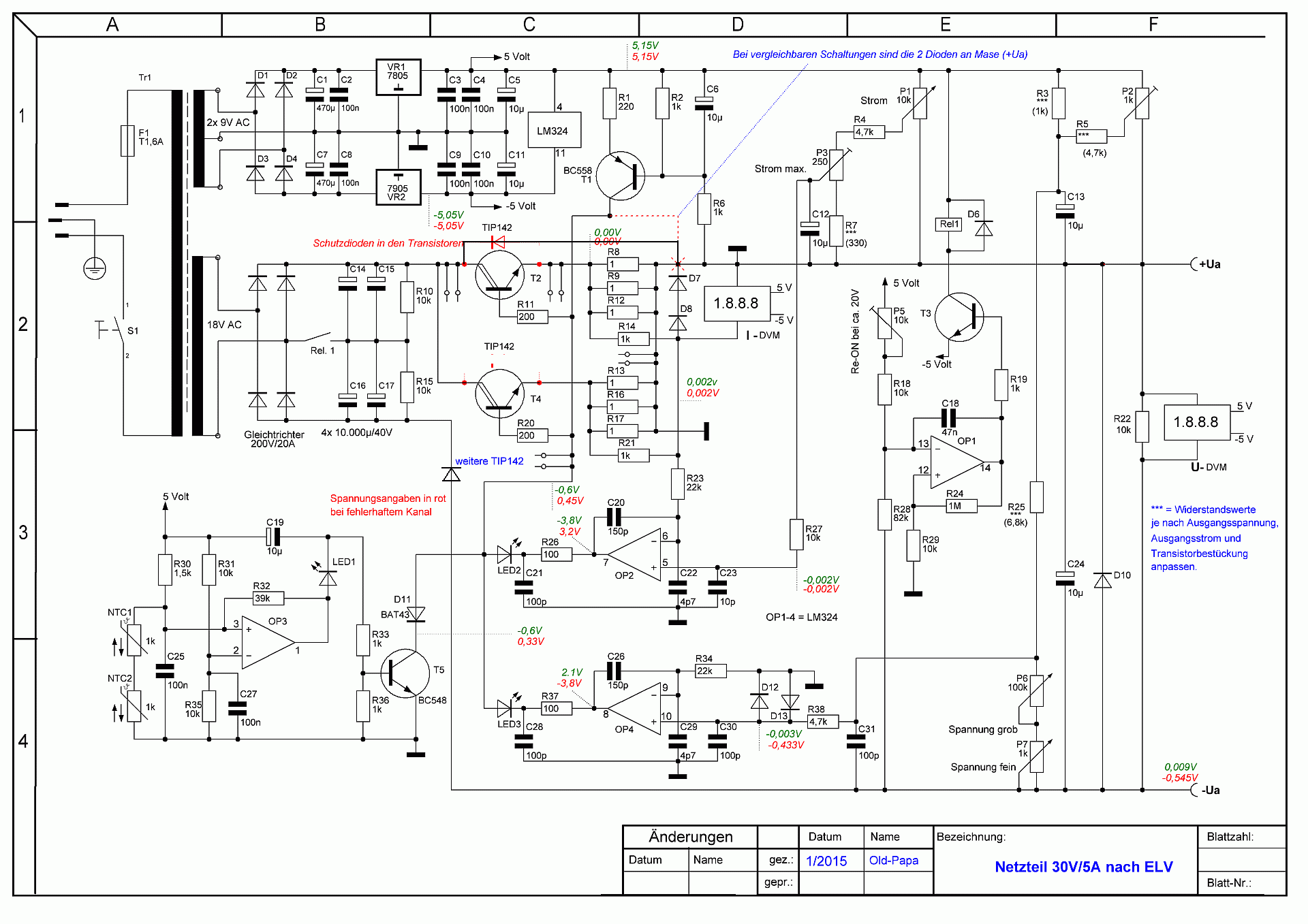

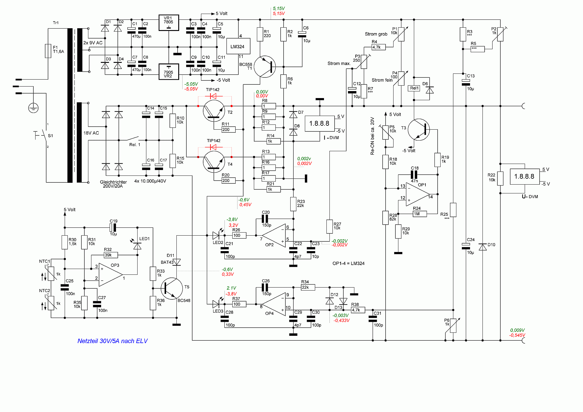

Meins beginnt nicht erfreulich! Vor gut 20 Jahren habe ich mir ein
Labornetzteil gebaut. Dazu habe ich damals einen Bausatz von ELV gekauft
(nö, sogar 2), dieser schien mir durchaus brauchbar. Das Ding habe ich
für 30V und 5A ausgelegt und so hat es mir bisher immer gute Dienste
geleistet.
Bis vorgestern: Ich hatte einen Akku geladen (wie schon hundert mal
vorher) und später die Spannung zurück geregelt. Dabei war der Akku noch
dran, hatte ich übersehen. Am Display zur Stromanzeige stand dabei
irgendwas von etwa -800mA. Soweit auch klar, den Akku habe ich sofort
abgezogen. Ich bin mir sicher, sowas ist mir früher bestimmt auch mal
passiert, ohne Folgen ;-) Jetzt aber schon! Wenn ich Strom und Spannung
auf Null stelle (Ausgang offen) springt die Stromregelung an, am
Voltdisplay stehen rund -0,050V. Also negativ.
Zunächst hatte ich die Endstufentransistoren im Verdacht, sind ok. Ich
habe dennoch neue eingesetzt, brachte natürlich nichts.
Dann den OPV getauscht, nix...
Alle Dioden getauscht, nix, der Fehler bleibt!
Die Elkos (außer Ladeelko) getauscht, nix....
Alle Rs nachgemessen, sind ok.
Natürlich habe ich auf Schwingungen getestet, alles stabil!
Irgendwie stehe ich jetzt auf dem Schlauch. den Schaltplan habe ich rauf
und runter verhirnt, jetzt habe ich einen Knoten im Kopf und muss
passen!
Ich brauch mal einen Anschieber ;-)
Was kann denn überhaupt passiert sein, wenn die externe Spannung höher
ist als die eingestellte?
Anbei der Plan.

Old Papa schrieb:> Wenn ich Strom und Spannung> auf Null stelle (Ausgang offen) springt die Stromregelung an
Das ist bei meinem LNT aber auch so. Viel interessanter ist doch aber,
was passiert, wenn du eine Last an den Ausgang anschliesst und dann mal
ein paar dutzend mA da reinschickst.
Lässt sich die Spannung noch regeln? Welche Spannungen hast du wo schon
mal nachgeprüft? Also z.B. die +/- 5Volt, oder die Hauptspannung am
Trafo und nach dem GR. Machen die Opamps auch, was sie sollen? Siehe
Artikel über Opamps:
http://www.mikrocontroller.net/articles/Operationsverst%C3%A4rker-Grundschaltungen
Beachte dabei, das IC3B und IC3C als Komparatoren geschaltet sind.
> Am Display zur Stromanzeige stand dabei irgendwas von> etwa -800mA. Soweit auch klar,
Ja wirklich? Mir ist das keineswegs klar.
Mein Labornetztel hat kein Problem, wenn man Ausgang eine Fremdspannung
anliegt. Diese Situation ist alltäglich, selbst ein Kondensator im
angeschlossenen Verbraucher würde dieses Szenario auslösen.
Dabei sollte kein so hoher Strom fließen. Bei weitem nicht. Ich sehe
auch im Schaltplan keinen Pfad, der die 800mA erklären könnte.
Old Papa schrieb:> Ich brauch mal einen Anschieber ;-)
Hast du nun eigentlich ein Problem, mal abgesehen von den -50mV? So
recht steht das nicht drin.
Funktioniert es bei mittlerer Ausgangsspannung mit etwas Last ohne
Strombegrenzung? Wenn nicht, dann könntest du mal den Plan gründlich mit
gemessenen Spannungen verzieren, vorzugsweise gegenüber Masse - also
Vout+ - nicht gegenüber Vout-.
Sind alle Hilfsspannungen OK?

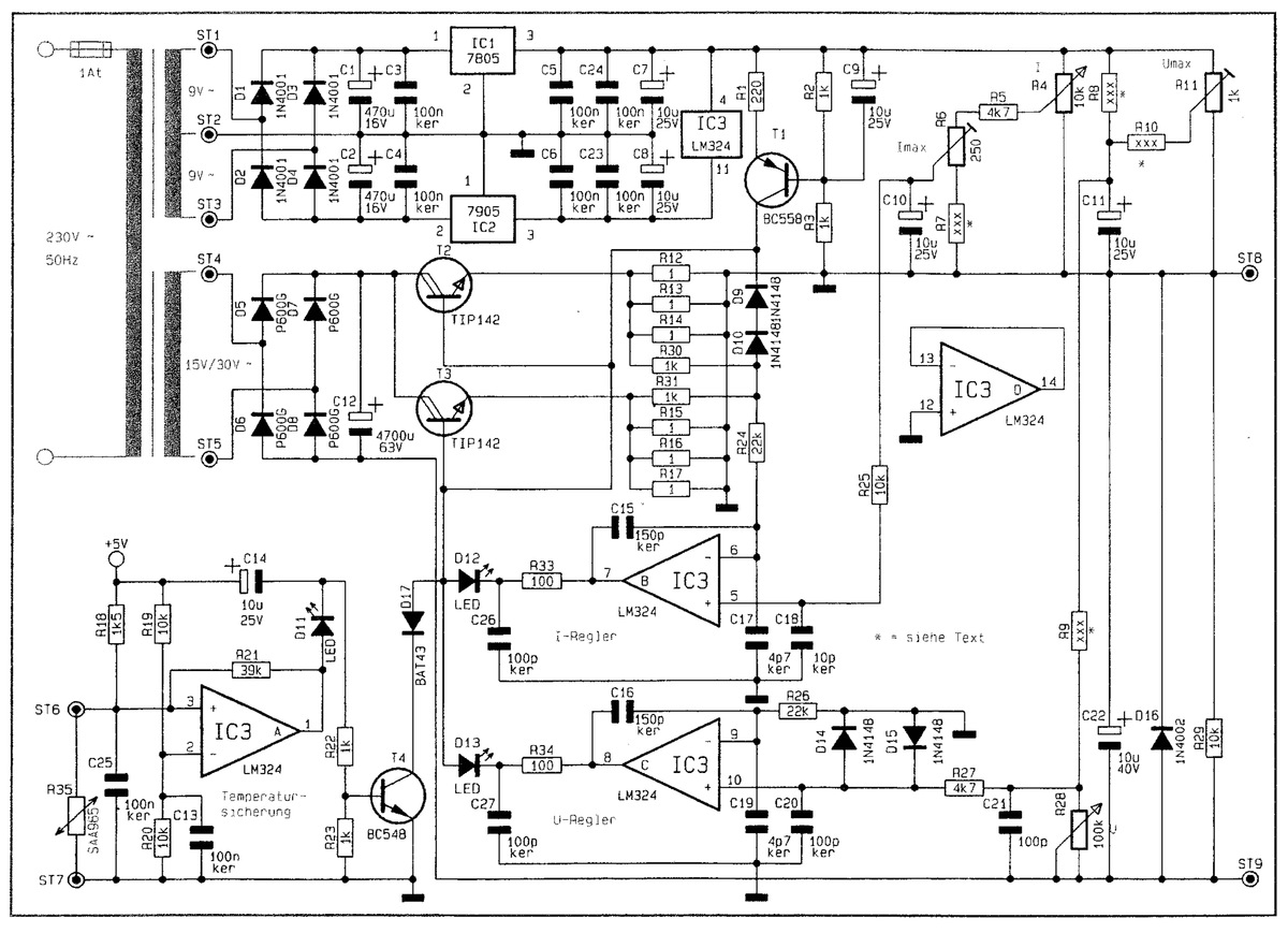

Schau dir mal T1, D9, D10 und die umliegende Schaltung an, sowie D17 und
T4.
Was passiert, wenn du D17, D12, D13 entfernst? Welches Potenzial ist
dann an den Basen der Leistungstransistoren (bzgl. ST8)?
Welche Spannung liegt an den Kollektoren an, was fällt über der
CE-Strecke ab. Eigentlich müssten die Transistoren volle Pulle
aufsteuern und du müsstest am Ausgang max. Spannung haben, natürlich
ungeregelt.
An sonsten ist die schaltung nicht so anspruchsvoll, dass sie
unwiederbringlich kaputt ist. Evtl. auch auf durchgebrannte Leiterbahnen
checken.
Beste Grüße, Marek
Falls dich die -50mV stören: Die sind nicht weiter erstaunlich, da die
negative Versorgung der OPVs -5V gegenüber Vout+ beträgt, also ohne
Ausgangsspannung auch negativ gegenüber Vout- ist.
Wenn einer der U/I OPVs abschaltet besteht ein Strompfad über die
Emitterwiderstände, R30/31, D9/10 und den betreffenden OPV gegen -5V
bzgl. Masse/Vout+.
Stefan Us schrieb:> Dabei sollte kein so hoher Strom fließen. Bei weitem nicht. Ich sehe> auch im Schaltplan keinen Pfad, der die 800mA erklären könnte.
War auch das erste wonach ich suchte. Und nichts fand. Ausser natürlich
wenn Vout+ negativ gegenüber Vout- wird. Da Vout- praktisch nirgends in
der Schaltung auftaucht kann es nur die -5V Versorgung der OPVs gewesen
sein, die für die -800mA sorgten. Aber wo ist der Strompfad, der 800mA
aushält ohne dass die halbe Schaltung abgeraucht ist?

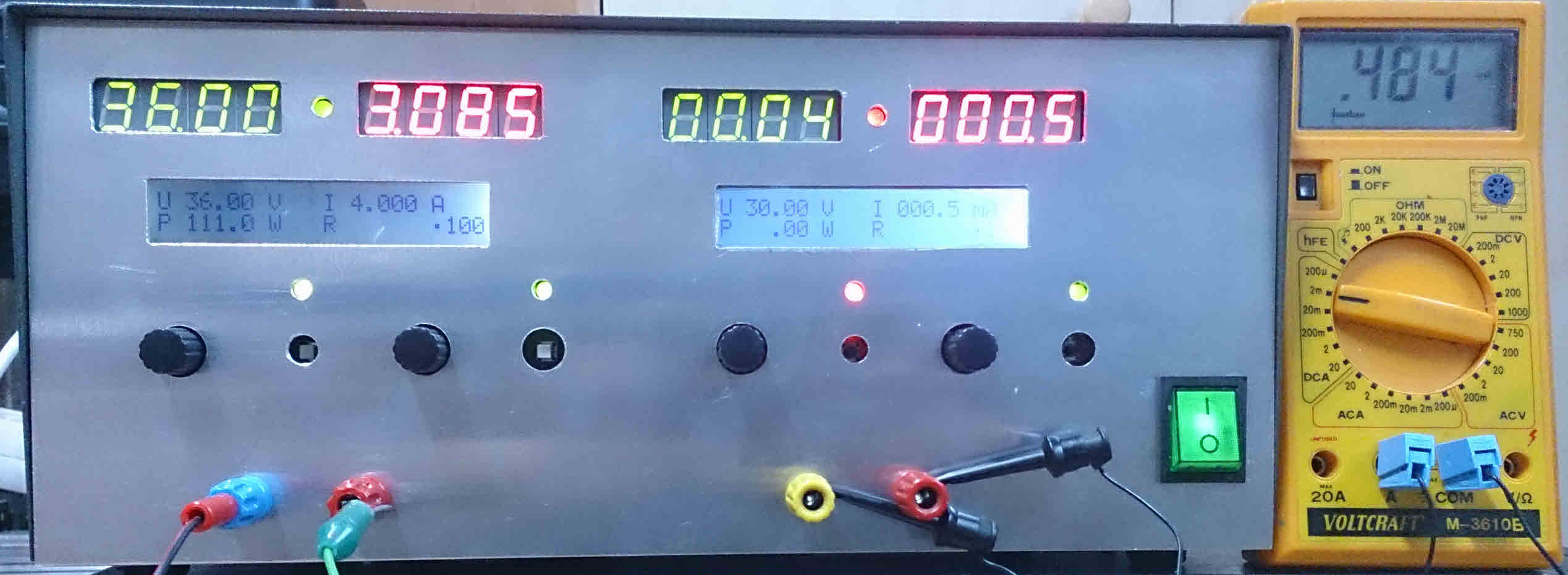

Also, die beiden Hilfsspannungen stehen 1A
gemessen habe ich natürlich gegen Masse (also +Ausgang)

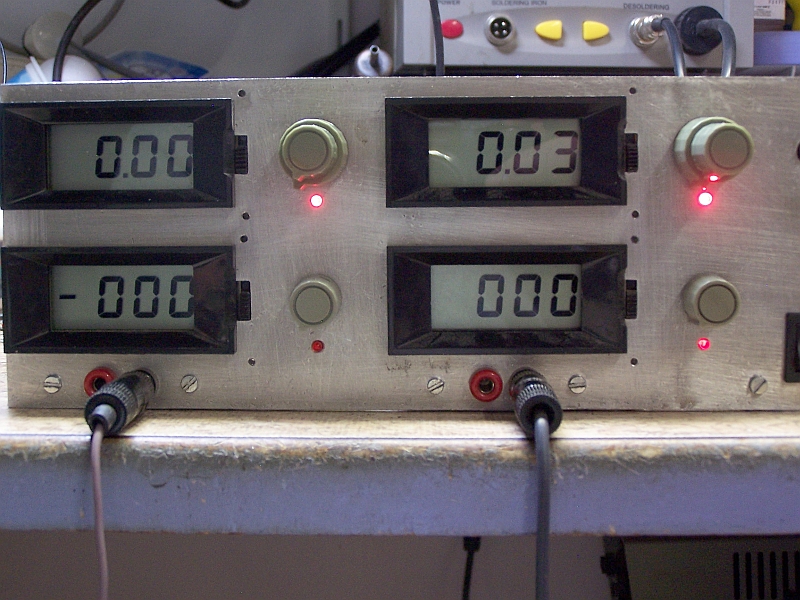

Das da eine negative Spannung steht ist nervig, vor allem, weil auch ein
Strom fließt (laut Stromdisplay etwa -600mA) Bei Ausgangsbelastung mit 5
Ohm, geht der etwas zurück.
Am zweiten Kanal (ist ein Dualnetzteil) ist alles so wie immer! Alles
auf Null bei Nullstellung.
Die beiden LEDs leuchten korrekt, also je nach Funktion mal Spannung,
mal Strom. Habe beide auch schon getauscht.
Wenn ich das Strompoti etwas aufregel, springt alles auf Null und steht
wie immer. Nur in Nullstellung entstehen die Negativwerte.
D16 habe ich auch schon getauscht oder auch weg gelassen, der Fehler
bleibt.
Einzig D17 könnte ich übersehen haben.

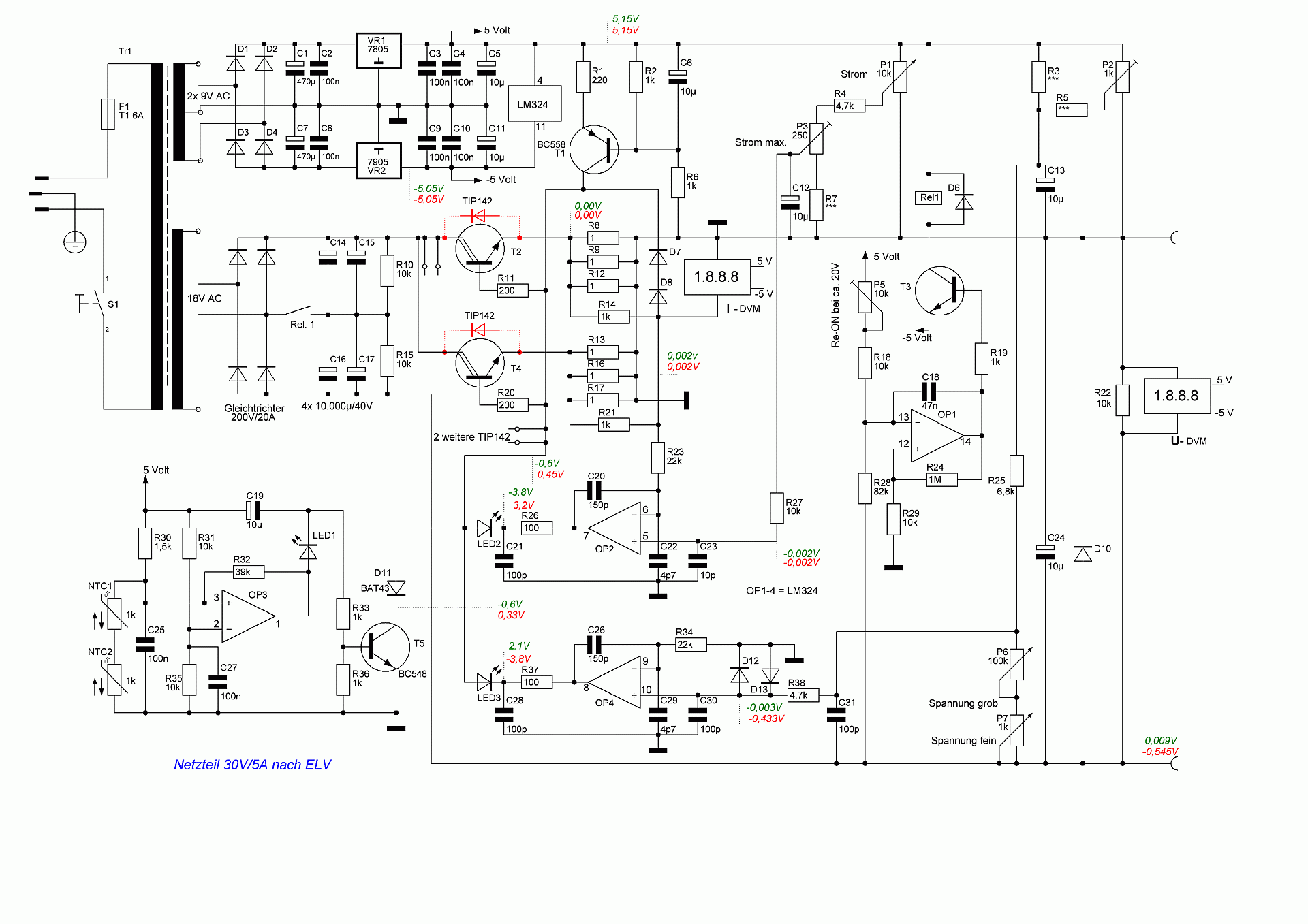

Ich werde morgen mal die jeweiligen Spannungen eintragen, auch die vom
intakten Kanal.

Old Papa schrieb:> Mich irritiert halt, das da überhaupt eine negative Spannung entsteht> und dadurch der negative Strom fließt.
Die Spannung irritiert mich nicht. Nochmal: Die negative Hilfsspannung
ist stets negativ gegenüber Vout+ und diese 600-800mA kann der 7905
vermutlich auch liefern. Nur wo dieser Strom fliesst ist das Rätsel.
Ich würde übrigens D16 durch eine ersetzen, die 5A verdauen kann. Diese
Diode kriegt ggf. Arbeit, wenn die Kanäle deines Doppelnetzteils
irgendwie zusammengeschaltet werden, und muss dann die vollen 5A
verkraften können.

Old Papa schrieb:> habe zum Strommesser Blödsinn geschrieben! Der liegt vom Knotenpunkt> R30/31 und D10 nach Masse. Es wird also der Spannungsabfall der> Emitterwiderstände gemessen.
Nicht ganz. ;-)
Du misst nämlich auch die Spannung über R30/31 mit, und dank D9/10
fliesst der Ableitstrom der OPVs da durch. Den Strom durch D9/10 kriegst
du immer mit auf die Rechnung, wenn einer der OPVs runterzieht.
Deine -600-800mA sind eine Scheinanzeige, nicht der echte Strom. Weshalb
die auch sofort verschwindet, wenn beide Regler aufmachen.
Mal in der Bauanleitung nachschauen, wie die Ausgangsspannung von 0V
eingestellt wird, da gibt es ein paar Einstellregler. Kann sein, dass
der Fehler schon eine Weile vorhanden ist, selten wird eine Spannung von
0V eingestellt.
Hmmm,
das ich den Ableitstrom mit messe stimmt wohl.... Aber ist erstmal egal,
am anderen Kanal funktioniert das auch genau so.
Die Einstellregler dienen nur zur Maximaleinstellung. Der Nullpunkt wird
nirgends eingestellt.
In den Darlingtons liegen noch Dioden von E nach C, und Rs von B nach E
(ca. 8k) die muss man virtuell noch einzeichnen.
Old-Papa
Muss nicht der U-Regler sein, kann auch der I-Regler sein,
einschliesslich Offset-Spannung/Strom vom LM324. Kann dazu führen, dass
in einem deiner Netzteile die beiden OPVs nicht gänzlich abregeln und im
anderen dank Toleranzen schon.
Old Papa schrieb:> Wenn ich das Strompoti etwas aufregel, springt alles auf Null und steht> wie immer.
Dann würde ich mal das Poti überprüfen, nicht das da die Kohleschicht
beschädigt ist.
lutz h. schrieb:> Mal in der Bauanleitung nachschauen, wie die Ausgangsspannung von 0V> eingestellt wird, da gibt es ein paar Einstellregler. Kann sein, dass> der Fehler schon eine Weile vorhanden ist, selten wird eine Spannung von> 0V eingestellt.
Den I-Regler kannt man mit R7 so einstellen, dass er bei Nennstrom 0
gerade noch nicht abschaltet. Denn sobald der I-Regler seinen Ausgang
auf Minimum stellt spinnt die I-Anzeige und die Ausgangsspannung wird
leicht negativ.
Im U-Regler dürften R8-10 ein ähnliche Rolle spielen => "Siehe Text".
Im ursprünglichen Szenario mit dem Akku lief das ähnlich. Der U-Regler
hat bestimmungsgemäss seinen Ausgang auf Minimum gezogen und dadurch hat
die I-Anzeige gesponnen. Der Strom ist nie geflossen und es war danach
vermutlich noch alles in Ordnung.
Diese -50mV mit spinnerter Stromanzeige bei Einstellung 0/0 waren auf
dieser Seite des Netzteils möglicherweise vorher schon da. Nur nie
ausprobiert, aber dieses Mal schon...
Das beide Regler OPs bis zum neg Anschlag gehen könnte je nach Offset
der OPs passieren. Der OP vom Stromregler sollte auf den scheinbaren
negative Strom ansprechen und entsprechend nur begrenzt weit runter
gehen, vielleicht -1..-10 mA, was halt der OP als Offset hat.
Der OP von der Spannung könnte weiter runter gehen und dürfte dann auch
den scheinbaren negativen Strom verursachen. Das sollte auch bei einer
intakten Schaltung passieren.
Man könnte sich einen OP mit passenden Offset aussuchen, so dass die
eingestellte Spannung nie negativ wird. Alterantiv könnte man ggf.
einen Abgleich nachrüsten, etwa als kleiner Widerstand in reihe zu R28.
Oder man sorgt wie beim Stromregler dafür das der OP nie so weit runter
geht das D9,D10 leitend werden, ggf. mit 2 oder 3 Diode von - Eingang
zur LED.

1. Die Ausgangsspannung ist -0,54x Volt, der Strom derzeit "nur noch"
-4mA. Die -600 bis -800mA waren nach der Akkuorgie, danach habe ich als
erstes den LM324 getauscht (da Fassung). Der hatte wohl doch einen
weg....
2. Ich habe jetzt testweise D16 raus genommen (war handwarm) und ohne

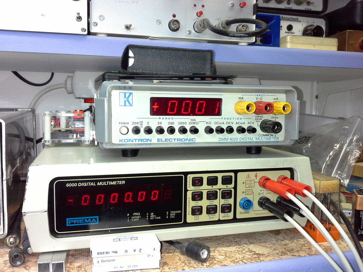

Misst Du die Spannungen/Ströme mit einem Multimeter oder liest Du von
der eingebauten Digitalanzeige ab? Du könntest die ICL7107 zerschossen
haben. Die vertragen nicht allzu viel!
Ich lese sowohl die eigenen LCD-DVM ab, als auch, dass ich extern messe.
Beides in der Toleranz gleich. Die ICL7106 habe ich schon getauscht,
nix. Auch wenn ich beide DVMs komplett abklemme, der Fehler bleibt.
@AK, warum? Die Anzeigen brauchen max 0,199Volt für Vollausschlag. Oder
wie meinst Du das?
Old-Papa
Hallo Old Papa,
zunächst ein gutes neues Jahr.
Ich habe mir den Schaltplan angesehen und ein wenig darüber nachgedacht.
Als gestresste Bauteile sehe ich C9 und T1. Immer wenn das Netzteil
abgeschaltet wird, und die 5Volt Hilfsspannung wegfällt während die
Haupt- oder Ausgangsspannung noch ansteht, fließt ein Rückwärtsstrom
über R30/31, D9/10 C-B von T1 und durch C9.
Der Strom wird durch die Widerstände R30/31 zwar begrenzt, aber auf
lange Zeit könnte er die Basis von T1 oder C9 beschädigen.
Ist zwar eher unwahrscheinlich, aber nicht unmöglich.
Gruß. Tom
Genügend Strom in Rückrichtung das die Diode D16 merklich warm wird,
aber gleichzeitig ein zusammenbrechen der Spannung auf unter 0,1 V mit 5
Ohm Last (d.h. weniger als 20 mA) passt irgendwie nicht zusammen.
Von daher hätte ich den Verdacht, dass die Schaltung doch schwingt, und
der 5 Ohm Widerstand schon ausreicht um das zu stoppen. Die Gefahr für
Schwingungen ist am größten, wenn der Spannungsregler auf 0 steht. Einen
Einfluss auf die Schwingungsneigung könnten Alterung bei Ausgangs- und
Lade- Elkos haben.
Wenn man die Schaltung vorher getestet, angefasst, ggf. sogar was
gelötet hat, kann man sich mit dem Handwarm auch getäuscht haben.
Die Schaltung sollte eigentlich recht robust gegen Spannung vom Akku
sein: Der Elko C11 bekommt je nach Werten von R8,R9,R10 eventuell eine
leicht negative Spannung, aber der ist nicht so wirklich kritisch für
die Schalung und der Schaden wäre ein anderer. Die LED D12 könnte eine
grenzwertige Sperrspannung bekommen, mehr als 7 V sollten es aber auch
nicht werden, eher weniger je nach Ausführung vom LM324. R27 und D15
dürften deutlich mehr als 20 V Vertragen.
Ein kleiner Strom (vielleicht 0,5 mA) in die falsche Richtung könnte
ggf. auftreten, über die Ref. Spannungsquelle. Die etwa -0,5 V bzw. -1,7
V ohne die Diode könnte man damit ganz gut erklären. Ein Offset bei der
Stromeinstellung verhindert dass die Spannungsregelung nichts gegen die
negative Spannung tut.

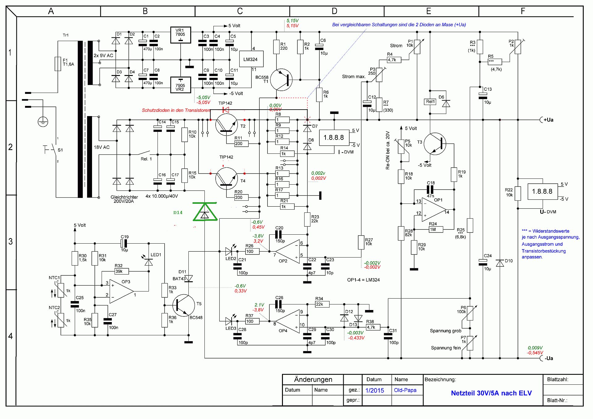

So, heute habe ich die Krücke mal stehen gelassen und stattdessen den
Plan gezeichnet. Sowas hält dann doch länger auf, als geplant ;-)
Ich habe in grün die Spannungswerte des intakten Kanals und in rot halt
die vom defekten eingetragen. Gemessen gegen die Plusbuchse mit gutem
Tischmultimeter (Kontron). Ich hoffe mich nicht vertan zu haben, hab ja
gestern Nacht per Hand alles eingetragen (da war ich noch konsterniert
Alle Werte bei eingelöteter Schutzdiode (D16, neu D10).
Die beiden Dioden (D9/10 alt, neu D7/8) habe ich nach Masse gezeichnet.
Ich muss aber noch nachsehen, ob das auch wirklich so ist. Wie schon
geschrieben, zum T1 erscheinen die mir nicht sinnvoll.
Im gezeichneten Plan sind die BE-Nummern leider auf der Strecke
geblieben, alles händisch nummerieren wollte ich dann doch nicht.
Die fehlenden R-Werte an den Einstellreglern muss ich erst ausmessen.
Über die Tip142 habe ich die eingebauten Dioden angedeutet, hilft beim
Schaltungsverstehen ,-)
Old-Papa
A. K. schrieb:> Demzufolge läuft die LED mit 4,25V!
Folge:
OP4 ist am unteren Anschlag und schafft es wg. der zu hohen
Durchlass-Spannung von LED3 dennoch nicht,
T2+T4 ausreichend zuzumachen, so dass der Ausgang 0V werden kann.
=> Schalte mal testweise parallel zur LED3 eine weitere LED.
für mich ist der "Fehler" im Spannungsregelpfad.
Hat C16/C26 einen Kurzschluß?
Ansonsten: Ich finde es mutig einem TIP142 2,5A bei 30-40V zu betreiben.
Ich hätte da mindestens die doppelte Anzahl TIPs verwendet.
Gruß Anja
Anja schrieb:> Ansonsten: Ich finde es mutig einem TIP142 2,5A bei 30-40V zu betreiben.> Ich hätte da mindestens die doppelte Anzahl TIPs verwendet.
Ist mit rund 50W pro Transistor an der Grenze, sollte aber noch
funktionieren. Thermoschutz hat er ja.
Vergiss die Eingangsspannungsumschaltung nicht. In der SOA liegt er auch
ohne diese Umschaltung noch, 40V/2,5A sind zulässig.
Anja schrieb:> Hat C16/C26 einen Kurzschluß?
Wie kommst du auf C16?
Wenn C26 einen Kurzschluss hätte, dann würde OP4 einfach als
Spannungsfolger arbeiten, seine Ua wäre dann -0,43V.
lutz h. schrieb:> T1 ist eine Stromquelle die den Basisstrom für T2 und T4 liefert.> Sind die Transistoren i.O.?
Denke schon, denn die -3,8V sind genau das, was der LM324 laut Datasheet
bei 10mA als Mindestausgangspannung liefert. Bei höherem Strom würde er
das nicht mehr schaffen.
Nö, entweder ist LED futsch, oder er hat statt der blauen LED (I-Regler
anderer Kanal) 2 rote/grüne in Serie drin. Dafür reicht die Spannung
nicht.
A. K. schrieb:> die -3,8V sind genau das, was der LM324 laut Datasheet> bei 10mA als Mindestausgangspannung liefert
Du musst aber noch 1V an R37 addieren.
ArnoR schrieb:> Du musst aber noch 1V an R37 addieren.
Stimmt. Allerdings kriege ich den Eindruck, dass die Schaltung für
rote/grüne LEDs (~2,1V) dimensioniert wurde und mit blauen LEDs (~3,2V)
nicht mehr viel Spielraum hat.

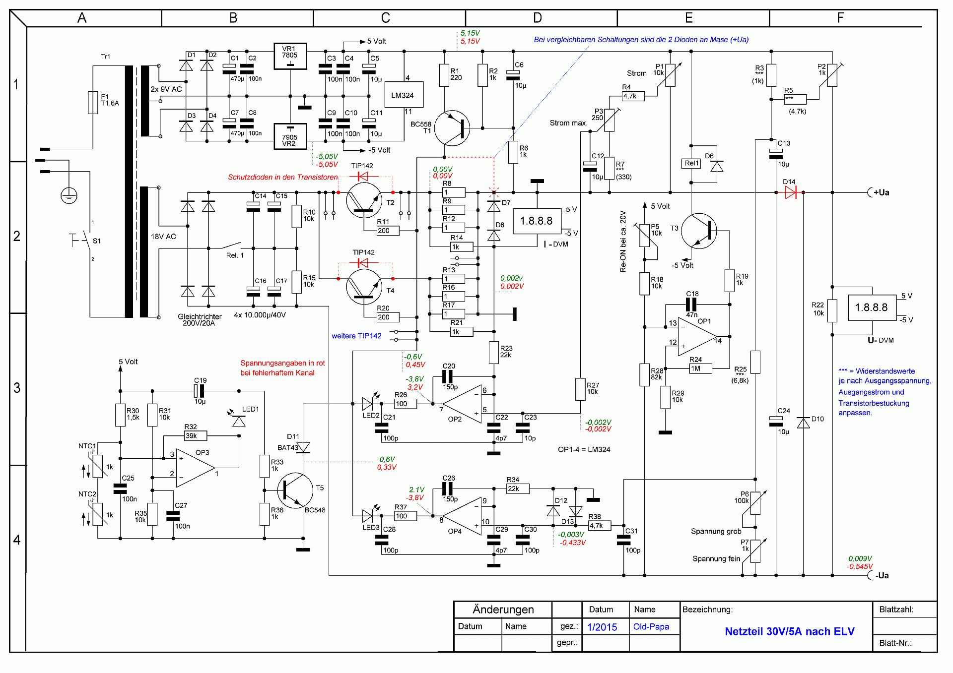

es ist in wirklich so, dass ich ursprünglich je 4x TIP142 verbaut hatte.
Jetzt beim Komplettausch habe ich zunächst nur je 2 verbaut, hatte
einfach nicht mehr ;-) Kommt aber (wenn ich diesen Drahtverhau nicht
endgültig beerdige) wieder auf 4x Tip142.
Die beiden Dioden (neu D7/8) gehen auf der Platine tatsächlich an C von
T1, wie in der Originalschaltung gezeigt. Wat nu?
Alle Anzeige-LEDs sind rot, Blau kommt mir an kein Werkstattgerät!
Alle Kondensatoren hatte ich gestern zumindest auf Kurzschluss getestet,
sind iO.

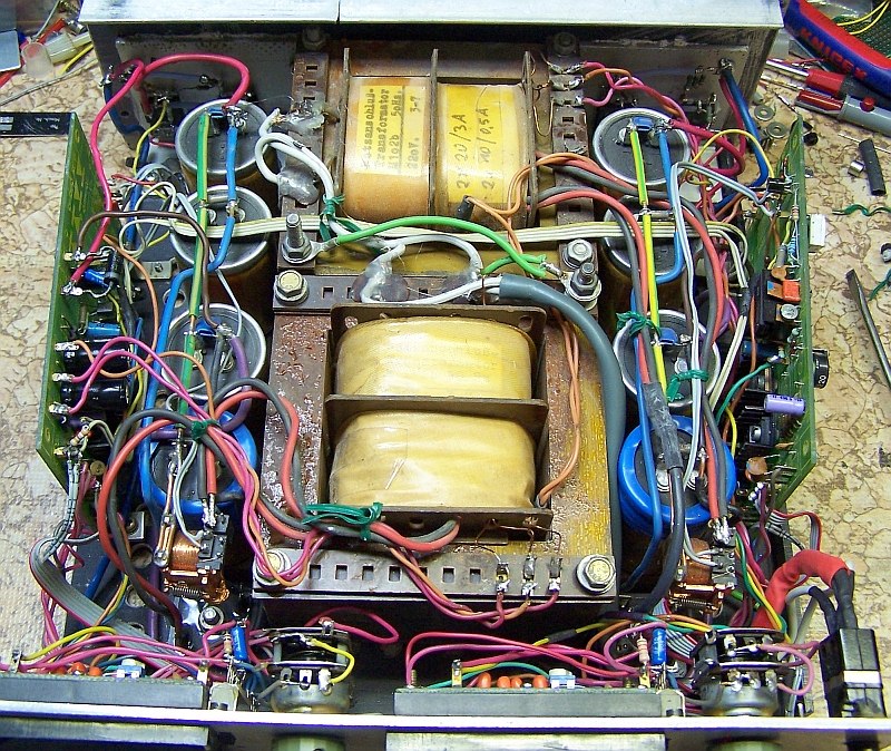

Bevor ich weiter mache, muss ich den Drahtverhau mal besser ordnen. Das
ganze Gerät habe ich damals in einem Bretterverschlag auf meinem
Dachboden "gezimmert". Ich brauchte dringend ein Netzgerät und wollte
selber bauen. Dabei habe ich die ELV-Platinen genommen und wie im neuen
Schaltplan zu sehen, umgebaut. Die Änderungen aber nur skizzenhaft im
Originalplan aufgepinselt, manchmal war man(n) halt faul. Die ganzen
Leitungen von DVMs, Potis, LEDs, Netzschalter usw. zur Frontplatte sind
zwar halbwegs gruppiert, aber relativ lang. Vor allem, damit ich die
Platinen und die Frontplatte abklappen kann. Dann noch die Leitungen zur
separat aufgebauten Rohspannung, zu den Relais und zu den
Endtransistoren, das ergibt zusammen mit dem vorhandenen (engen) Gehäuse
einen veritablen Drahtigel ;-) Herzeigen unmöglich! ;-)
Heute würde ich dafür je Kanal eine Platine entwerfen. Vorne Potis und
LEDs, hinten die Transistoren, seitlich die Stromversorgung und die
Anzeigen separat. Ich würde auch passend ein eigenes Gehäuse fertigen,
Werzeug und Maschinen sind inzwischen ja da. Inzwischen ist der
Bretterverschlag auch einem kompletten Dachausbau mit Heizung und
Gedöhns gewichen. Werkzeug, Messmittel und Kenntnisse sind auch
gewachsen.

Old Papa schrieb:> Alle Anzeige-LEDs sind rot, Blau kommt mir an kein Werkstattgerät!
Beim funktionierenden Kanal gibts -0,6V am einen und -3,8V am anderen
Ende von LED2. Bisschen viel für eine rote LED.
Miss nochmal direkt an allen LEDs deren Spannung. Wenn da etwas anderes
rauskommt, dann solltest du mal kontrollieren, ob das nicht zufällig
eine Playstation-Platine statt der gedachten Netzteil-Platine ist.
Wenn das alles keinen Sinn ergibt, dann schwingt da vielleicht doch was.
A. K. schrieb:> Beim funktionierenden Kanal gibts -0,6V am einen und -3,8V am anderen> Ende von LED2. Bisschen viel für eine rote LED.

welcher Strom jeweils durch die Dinger fließt ist entscheidend.
Die OP`s liefern dann den LED-Strom und ziehen die Steuerspannung
darüber für die TIP`s runter.
Oha,
Vielleicht habe ich bei den LEDs auch hinter den 100 Ohm gemessen.
Vorhin habe ich nochmal die LM324 getauscht (habe davon noch etliche in
den Schachteln) und siehe da: Der Kanal tut so, als hätte er nie einen
Fehler! Ich werde morgen die verdächtigen nochmal zurück stecken, dann
sollte der Fehler ja wieder da sein. Wenn nicht, dann muss nochwas sein.
Schwingen kann ich zumindest ausschließen, ich habe in allen
Lastbereichen und an allen möglichen Punkten getestet, da war nichts.

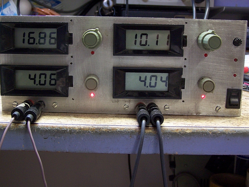

So Männers,
nu geht das Monster wieder. So richtig bin ich noch nicht schlauer, aber
es geht.
Letztlich geht die Kiste wohl nur mit ganz bestimmten OPVs, ich habe
wahllos welche aus der Schachtel versucht. Den ersten (der Jahre drin
war) hatte ich vorgestern schon entsorgt. Der unbenutzte, den ich danach
versuchte, der wollte nicht so richtig. Dann noch einen und noch
einen.... Dann einer der geht! Ich habe nochmal auf Schwingungen
getestet (mit Oszi und 1:10-Kopf), nichts! Egal welche Last oder
Spannung, auch beim Potidrehen, nichts.
Anbei noch ein paar Fotos, ich zeige sogar den Drahtverhau ;-))) Sieht
schlimmer aus als es in wirklich ist. Zwei M102B-Trafos, die 8x 10.000µ
Elkos und die beiden Graetzbrücken nehmen gut die Hälfte an Platz ein.
Auf der Frontplatte ist auch alles eng, eine Beschriftung hat die nie
bekommen ;-)

Update.
hier nochmal der plan, ich hatte in Gedanken Strom- und Spannungspoti
vertauscht.
Old Papa schrieb:> Gemessen gegen die Plusbuchse mit gutem Tischmultimeter (Kontron).
Mmmh... klingt nach einer Kiste aus den 80er/90ern mit 7segment LED
Displays... DAS waren noch Zeiten ;)
(Habe damals bei Kontron meine Ausbildung genießen dürfen)
Wärst Du evtl. so nett ein Foto des (Tisch-)Multimeters zu posten?
das Kontron ist nichts besonderes, halt ein DMM-4020. Fotos davon gibt
es dutzendfach im Netz ;-)
Hier meins und mein Prema 6000. Das ist sozusagen mein Werkstattnormal.
Old-Papa

Schau Dir mal den Abstand zwischen dem dicken Elko und dem 230V
Anschluss des Transformators (links oben) an. Auf dem Foto sieht es so
aus, als ob da weniger als 8mm Luft zwischen sind.
Wenn ich recht habe, ist das eine gefährliche Stellle. Isoliere das mal
ordenlicher. Notfalls mit einer Plastik-Folie dazwischen.
Old Papa schrieb:> So Männers,> nu geht das Monster wieder. So richtig bin ich noch nicht schlauer, aber> es geht.> Letztlich geht die Kiste wohl nur mit ganz bestimmten OPVs, ich habe> wahllos welche aus der Schachtel versucht. ...> Habt ihr Tipps?>> Gruß und Dank für die Denkanstöße>> Old-Papa
Die Stromquelle mit T1 ist aber ok?
Nicht, dass die OPs gegen den 220R arbeiten müssen und nur
manche das schaffen.
LG
oldeurope
Bei der alten Schaltung konnte ich auch keinen Teil finden der nicht
unbedingt Rückstromfest ist. So wie ich es sehe war es wohl eine Frage
des Offsets am OP - das unschöne Verhalten ohne Last und Stromregelung
bis 0 ist ggf. sonst nur nicht aufgefallen.

Stefan Us schrieb:> Schau Dir mal den Abstand zwischen dem dicken Elko und dem 230V> Anschluss des Transformators (links oben) an. Auf dem Foto sieht es so> aus, als ob da weniger als 8mm Luft zwischen sind.
Hallo Stefan, das täuscht!
1. Der Elko liegt ca. 15mm tiefer
2. Da ich die (meist) 230Volt AC nach so vielen Jahren recht persönlich
kenne (die geben immer kribbelne Grüße), habe ich die Netzanschlüsse an
den Trafos mit Heißkleber verpappt. Nicht unbedingt VDE-Fest, aber hilft
gegen berühren ;-) Da der Trafo an der Stelle nie warm wurde, hat das
auch gut 20 Jahre überstanden. Ausgerechnet den von Dir genannten
Anschluss hatte ich "die Tage" freigelegt und abgelötet, ich habe den
Wicklungswiderstand gemessen.
Old-Papa

ich habe den neu gezeichneten Schaltplan nochmal überarbeitet (und
hoffentlich keine neuen Fehler verbockt).
Eingefügt habe ich (theoretisch) noch eine Rückstromdiode (D14). Geht
das so überhaupt an dieser Stelle?
Zumindest geht das Teil seit dem Wechsel auf den x-ten LM324 wieder wie
gewohnt. Ein Neubau ist aber sehr wahrscheinlich, nur welches Konzept
ist noch immer nicht klar. Auch hier wurden ja wieder Vor und Nachteile
diskutiert, wobei das immer sehr schnell ins sehr Theoretische gleitet.
Außer von Ralph Berres habe ich noch keinen wirklich realisierten Aufbau
gefunden. Vielfach wird auf das legendäre ELO-NT verwiesen, aber im
nächsten Beitrag gleich wieder verrissen..... :-(
Old-Papa
Old Papa schrieb:> Eingefügt habe ich (theoretisch) noch eine Rückstromdiode (D14). Geht> das so überhaupt an dieser Stelle?
Ich glaube nicht. Da ist ja eigentlich GND und P2 zieht den auf +5V.
Wenn ich das richtig blicke, muss die Diode in die Leitung zwischen
R15 und C31 mit der Anode richtung C31.
Kann das Jemand so bestätigen?
LG
old.
Hmmm, Mist! Also würden (im Leerlauf) bei Ua immer +5V anliegen....?
Die Diode hinter P2 würde also gehen, der Spannungsabfall würde aber
nicht berücksichtigt?
Also Schnapsidee :-(
Old-papa
Ich fürchte Du hast das Schaltungsprinzip noch nicht verstanden: Wenn
dann gehört die Verpolschutzdiode in den negativen Zweig. P7 natürlich
an die Ausgangsklemme.
Gruß Anja
Die Diode gegen Rückstrom sollte eigentlich bei der Schaltung nicht
nötig sein, denn an sich sollte die Schaltung eine Fremdspannung am
Eingang vertragen. In der Position von Darius wäre die Diode weniger
störend - der Vorteil wäre aber auch eher da wenn dauerhaft eine
Spannung in falscher Richtung anliegt, und das Netzteil aus ist. Die
extra Diode sollte man sich lieber sparen. D10 sollte aber größer
werden.
Wenn man an der Schaltung noch was kleines verbessern will, dann eher 4
kleine Dioden in Reihe von der Basis der Ausgangstransistoren, bzw.
hinter den LEDs nach GND. Damit wird zusätzlich der Strom noch einmal
begrenzt und kann auch kurzzeitig nicht viel zu groß werden.
Ulrich H. schrieb:> Die Diode gegen Rückstrom sollte eigentlich bei der Schaltung nicht> nötig sein,
Und wenn die Spannung an den Ladekondensatoren kleiner als die
Rückspannung ist?
Ausgeschalteter Zustand, niedriger Spannungsmodus.
LG
old.
Anja schrieb:> Ich fürchte Du hast das Schaltungsprinzip noch nicht verstanden:> Gruß Anja
Das fürchte ich inzwischen auch ;-) Aber bin lernfähig.

D a r i u s M. schrieb:>> ???>> LG>> old.
Dein Vorschlag legt die Dioden vor die Emitterwiderstände nach C, hinter
diesen gibt es aber schon welche ;-)
Die hatte ich in rot ja angedeutet. Ich seh aber ein: D14 ist ne
Schnapsidee ;-)
old-Papa
Old Papa schrieb:> Außer von Ralph Berres habe ich noch keinen wirklich realisierten Aufbau> gefunden. Vielfach wird auf das legendäre ELO-NT verwiesen, aber im> nächsten Beitrag gleich wieder verrissen..... :-(
Ich hatte vor 15 Jahre (fast)gleiche Gerät wie du gebaut und noch kurzem
noch benutzt. Auf dieses Schaltungsprinzip habe ich nun optimiert,
erweitert mit LEDs Anzeige und MC:
- 0...36V , 10mV schrittweise über Encode einstellbar
- 0...4A geteilt über 2 Bereiche: 0...400mA und 0...4A. Umschaltung mit
MOFET. Einstellung 100µA(1mA) /Schritt ebenfalls über Encode.
- Umschaltung der Trafowicklung mit Relais (Parallel /seriell)
- Ein einzige MOSFET
- Netzteil über Taster abschaltbar (Spannung und Strom auf 0)
- Abmessung ohne Front und Trafo ca. 170x170x110 mm
Das Gerät ist fast fertig. Nun kann ich endlich meine Fräsmaschine
weiterbauen :-)
Old Papa schrieb:> Die hatte ich in rot ja angedeutet. Ich seh aber ein: D14 ist ne> Schnapsidee ;-)
Kann es sein, dass Du die D14 in ihrer neuen Position im Bild
noch nicht entdeckt hast? Das wäre eine Erklärung.
D a r i u s M. schrieb:> Wenn ich das richtig blicke, muss die Diode in die Leitung zwischen> R15 und C31 mit der Anode richtung C31.
LG
old.
D a r i u s M. schrieb:> Jetzt stehe ich wohl auf der Leitung.> Wir sprechen von diesem Bild?>> http://www.mikrocontroller.net/attachment/243071/oldpapa_Plan-30V-5A_4_.gif>> LG>> old.
Jou ;-) Da hast Du ja fix die roten Dioden ausradiert, im Wirklich wird
das schwer fallen. ;-)
@Tany,
LED Anzeigen plus Dotmatix warum? Ist der MC auch für die Regelung
zuständig oder fragt er nur Encoder ab und füttert die Anzeigen?
Old-Papa
Old Papa schrieb:> LED Anzeigen plus Dotmatix warum? Ist der MC auch für die Regelung> zuständig oder fragt er nur Encoder ab und füttert die Anzeigen?>> Old-Papa
Nein, der MC überträgt nur der Sollwert über DAC an NT. Er regelt nicht.
Auch im ausgeschalteten Zustand wäre eine Frendspannung nicht so
dramatisch: Über die Dioden in den Transistoren und die Shunts werden
die Ladeelkos geladen - nicht weiter dramatisch bis etwa 40 V oder was
die Elkos / Transistoren aushalten.
Über R25 würde C13 eine negative Spannung sehen - da könnt man ggf.
einen Diode parallel spendieren um die Spannung auf -0,6 V zu begrenzen,
ggf. auch weniger wenn man R25 noch aufteilt. Das ist zwar nicht gut für
den Elko, aber auch kein Drama, so lange es nicht wochenlang anliegt.
Über R28 (OP für Relais) fließt ggf. etwas Strom zur -5 V Versorgung und
würde die leicht negativ machen. Bei 82 K ist das aber nicht viel Strom,
und auch da könnte eine Diode vom OP Eingang nach GND noch viel davon
abfangen. Der Poti P2 mit 1 K sollte schon für genügend Grundlast an den
5 V sorgen, dass da keine nennenswert negative Spannung anliegt.
Die anders eingezeichnete Diode würde auch bei keinem der beiden kleinen
Schwachstellen weiterhelfen, nur die Lade-elkos blieben leer. Wenn man
sich also mit Dioden schützen will, dann je eine 1N4148 oder ähnlich
parallel zu C13 und vom Pin 13 des OPs (Kathode) nach GND.
Tany schrieb:>> Nein, der MC überträgt nur der Sollwert über DAC an NT. Er regelt nicht.
Hatte ich befürchtet ;-) Der macht also das Gleiche wie ein(zwei)
Potis....
@old, ich glaube, wir reden aneinander vorbei ;-)

Möchte mich ja nicht unbeliebt machen (bei ELV...) ;-)
Die PDF kursiert aber vielfach jm Netz, einfach nach
Universalnetzteilplatine ELV suchen (oder so...). Ist mir gelegentlich
unter gekommen. Allerdings kann man das Platinenlayout nur ahnen. Wie
auch auf meinem "Original" von ELV... Mein Papier ist inzwischen so
bemalt, das kann ich eh nicht mehr vorzeigen ;-)
