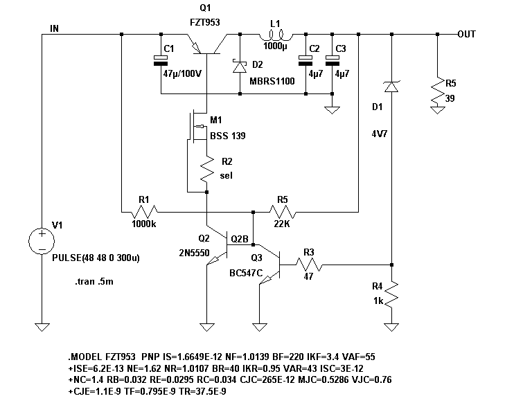

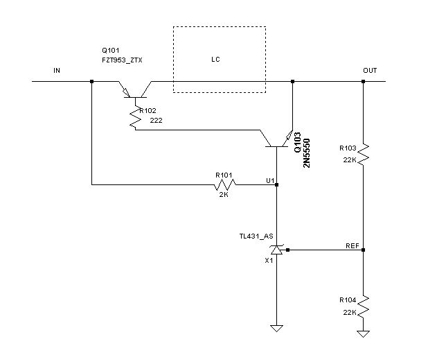

ich wollte eine Spannungsbegrenzung mit einer Z-Diode basteln,
die bis zur einer Spannung von 80V arbeitet.
Die Z-Diode ist ein *1,3W*-Typ mit *5,6V*.
Da der Vorwiderstand jedoch knapp 15W verbraten müsste, habe ich mir
gedacht ich ersetze den Vorwiderstand durch eine Konstantstromsenke die
einen Konstantstrom von 20mA machen soll. Der J-FET müsste dafür jedoch
ca. 1,5W verbraten können.
Habt Ihr da eine Andere Idee das Problem zu lösen.
Bernd_Stein

von Marek N. (Gast)
Ja,
machs wie jeder andere mit einem TL431.
Entweder als brutale Crowbar oder oder linear, indem man einem npn den
Basistrom abwürgt und ihn hochohmiger macht.
Zeig mal bitte den Rest der Schaltung.

Ok, ich denke das ist auch nötig, da ich mir selber auch immer Fehler
einbaue und Eure Vorschläge wohl nicht passend wären.
Es soll der Step-Up Wandler geschützt werden, der nur maximal 6V
verträgt. Er soll schon ab *0,9V*  *+UB* arbeiten, was ich mir natürlich
schon mit D2 ( 1N400x ) versauen würde. Deswegen muß die
Verpolungsschutzdiode schon mal wieder weg.
Bernd_Stein

von Achim H. (anymouse)
Hast Du dann wirklich belastbare 80V am Eingang, oder willst Du nur
Spannungsspitzen abfangen?
Ansonsten könnte Dir auch R2 Ärger machen, wenn der MAX859 viel Strom
zieht. Wieviel mA max soll der denn  bei Dir?

von Bernd S. (Firma: Anscheinend Corner-Cases ;-)) (bernd_stein)
Achim Hensel schrieb:
> Das Problem wird sein, ab 5V ihn
> von 400mA Durchflusspannung auf die gewünschten 125mA herunter zu
> bringen -- und ihn davon abzuhalten, durch die trotzdem nötigen 8W
> gegrillt zu werden. Der große Bereich 0,1V ... 54V über Uin,min ist
> wirklich eine harte Nuss. Vielleicht kann man hier zwei Versorgungspfade
> einbauen: Einer für die 0,9V .. 5V, der darüber getrennt wird, und ein
> leistungsfähiger für 5V und höher?
Ja, SMD geht nicht.
Meine Idee ist halt mindestens 3x eine Konstantstromquelle like BF256C
aufzubauen wie auf dem Bild. Nur das hier dann die Z-Diode gespeist wird
und nicht eine LED. Das ganze soll sich noch mit mit einer SMD-Schaltung
vertragen, d.h. das ganze soll nicht zu groß werden und auch nicht zu
komplex.
Brauche jedoch wegen der großen Verlustleistung was im TO-220 Gehäuse.
Ca. 1,2W pro TO-220 Gehäuse müste sogar noch ohne Kühlkörper auskommen.
Jedoch finde ich nichts brauchbares im www.
Hier drauf bekomme ich ja auch keine Antwort, so das ich der Meinung
bin, das viele wohl ohne dem auskommen. Obwohl sich die Beschreibung zu
der DVD immer so liest, als ob wenn man dort nichts findet, es auch kein
solches Bauteil mit diesen Werten gibt.
Beitrag "Re: ECA-vrt DVD 2013"

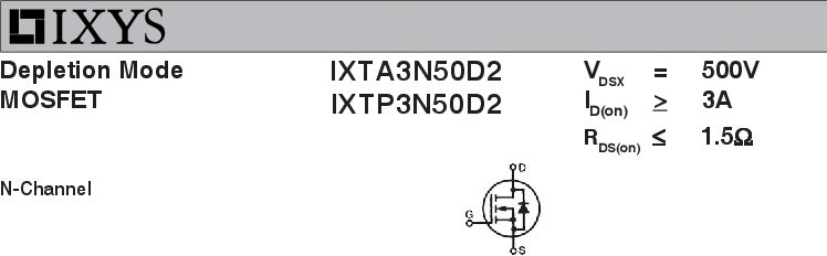

Marc P. schrieb:
> Bernd, ich bestell oefters was bei Digikey, ich kann ja einen mit
> draufpacken auf die Liste.
Das ist nett gemeint von Dir.
Hatte überlegt das Du dann evtl. mal die Schaltung aufbauen und testen
könntest. Beim Studieren des Datenblattes ist mir sofort das
Schaltsymbol aufgefallen. Der richtige Typ heißt IXT*A*..., wichtig ist
das A in der Bezeichnung. Leider ist es dann nicht mehr im TO-220
Gehäuse sondern im T0-263 ( SMD ). Siehe Datenblatt im Anhang.
http://www.digikey.de/product-search/de?vendor=0&keywords=ixta3n50d2
Leider bin ich nicht in der Lage anhand des Datenblattes zu erkennen,
ob ich mit diesem Bauteil wirklich das hinbekommen würde, was ich
wollte.
Nämlich eine Eingangsspannung von 0,9V bis 80V auf max. 6,0V zu
begrenzen, der Strom von ca. 130mA soll aber die ganze Zeit dem MAX859
weiterhin zur Verfügung gestellt bleiben.

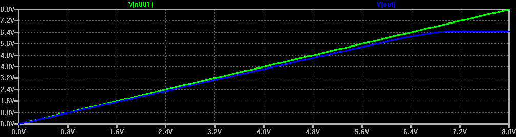

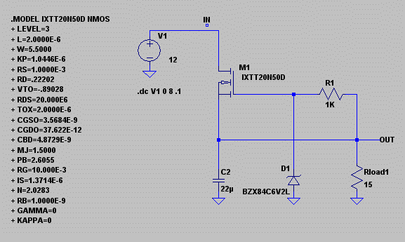

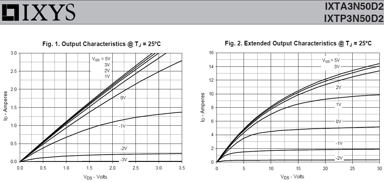

Ich habe jetzt wirklich schon eine Zeitlang herumgerätselt, wie ich
überhaupt die Schaltung aufbauen sollte. Direkt als Spannungsbegrenzer
haut wohl nicht hin, da ab einer gewissen Drain / Source Spannung das
Teil in den mehr oder weniger Konstantstrom übergeht. Siehe Bilder.

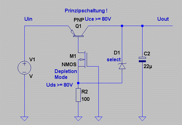

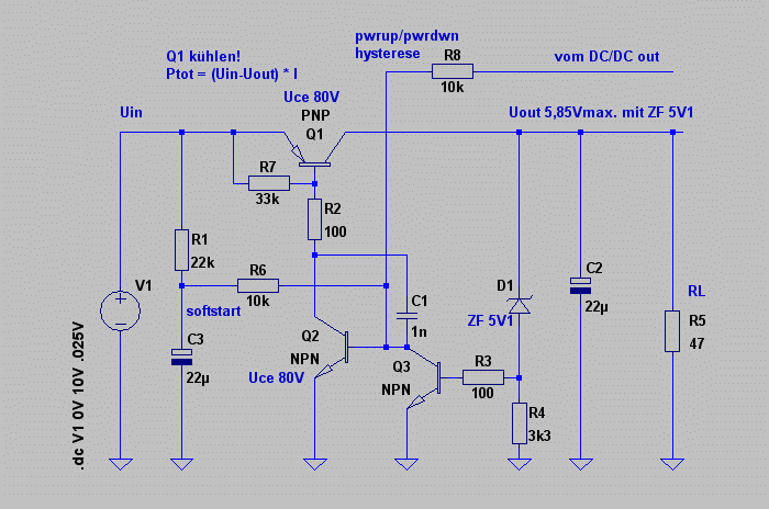

So: http://oliverbetz.de/pages/Artikel/Linearregler-600V
Am besten in SPICE simulieren oder eben an den Grenzen durchrechnen.

Ich versteh's nicht. Du willst doch TO-220, also warum nicht einen in
TO-220 waehlen? Die gibt's und sind vorraetig. Ich persoenlich wuerde
SMD bevorzugen und so einen FET nur zum Starten einer Schaltung
benutzen, aber das tut ja nichts zur Sache!
Das Schaltsymbol im IXYS-DS ist sowieso verkehrt, denn meines Wissens
stellt das einen Anreicherungstyp dar, nicht ein Verarmungstyp. Bei den
Verarmungstypen ist der Kanal durchgezogen gezeichnet!? Aber was soll's,
das ist bloss ein Symbol. Bei den IGBTs koennte man da auch streiten. Im
Text stehen die Fakten. Und mit so einem (MOS-)FET kannst Du definitiv
eine (einigermassen) Konstandstromquelle bauen (+).
EDIT:
(+) Aber nicht genau so, wie da:
Beitrag "Re: J-FET N-Channel mit gößer 70V Drain / Source Spannung für Konstantstromsenke"
Sondern vielleicht noch 'nen Source-Widerstand einbauen.
von Marc P. (marcvonwindscooting)
Hups, muss mir doch widersprechen:
DEINE Anforderungen gehen mit DEM FET nicht, denn:
Um bei grossen Spannungen 130mA zu bekommen, brauchst Du ca. -2.5V Vgs.
=> Rs = U/I = 19.2 Ohm.
Nun ist aber durch diesen Rs bei 0.9V (!) der Strom sicher kleiner als
0.9V/19.2 Ohm = 47mA (und auch nur im Kurzschlussfall).
Tja.

Vielleicht hab ich ja wieder eine Denkblockade, aber da liegt ja für
mich laut Datenblatt der Unterschied :
IXTA => Depletion Mode
IXTP => MOSFET
In der Abbildung im Datenblatt ist auch gezeigt das der A-Typ ein
TO-263 AA ( IXTA ) Gehäuse besitzt und der P-Typ ein TO-220 AB ( IXTP ).
Wenn Du Dir die beiden Links mal näher ansiehst, siehst Du sicherlich
auch den Unterschied besser ( Augenmerk auf :  Gehäusetyp vom
Lieferanten und Digi-Key Teilenummer ).
http://www.digikey.de/product-detail/de/IXTP3N50D2/IXTP3N50D2-ND/2183270
Das sehe ich nicht so. Ein Symbol hat eine Bedeutung und in der
Elektronik wäre es natürlich u.U. fatal an stelle eines selbstsperrenden
FETs einen selbstleitenden zu verbauen, nur weil das Schaltsymbol nach
gut dünken interpretiert wird.

Würdest Du für mich die Schaltung die Abdul K. verlinkt hat mal aufbauen
und testen ?
Hey super Danke !!!
Etwa doch die eierlegende Wollmilchsau ???
Bernd_Stein

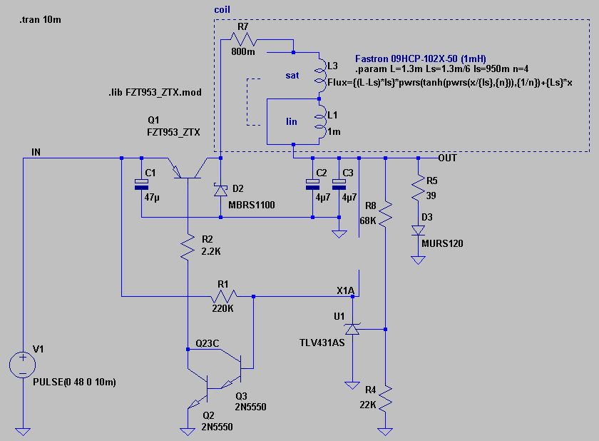

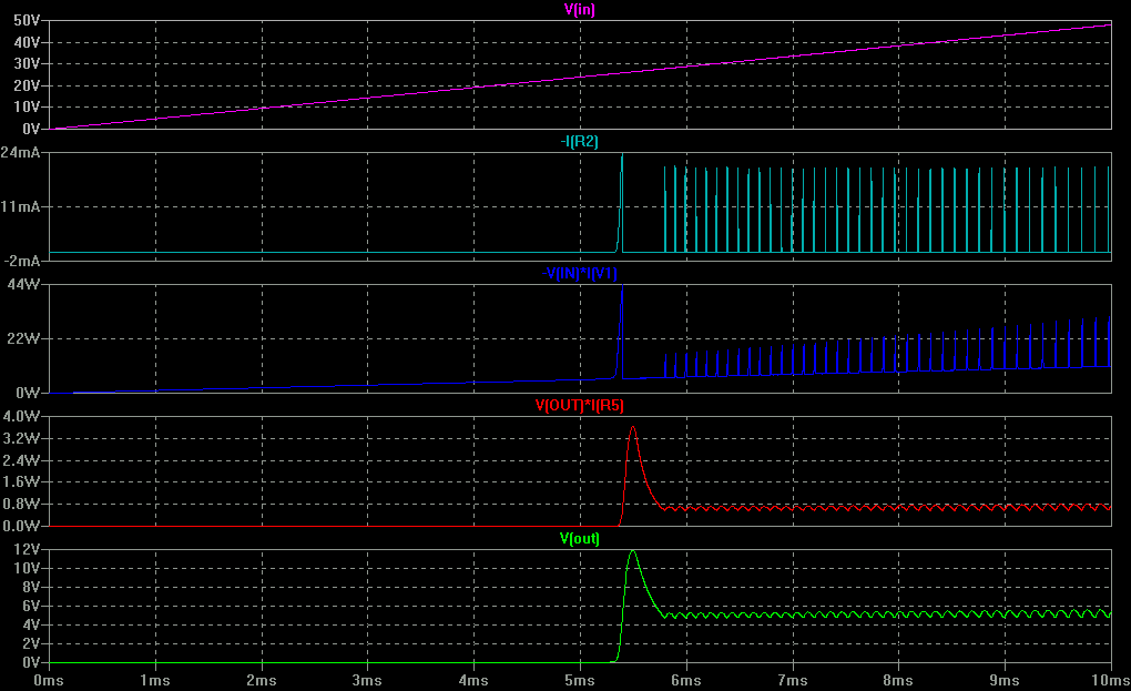

Hier als Anfang zum Weiterspielen. Habe jetzt einfach mal ein paar
Startwerte verwendet. Ist mitnichten ein fertiges Design!
Lade dir LTspice von linear.com und das angehängte File in einem Ordner
expandieren und dann das File *.asc doppelclicken. Danach im Menü den
Läufer anclicken und warten...
Diese Schaltung startet und stabilisiert mit Vout=3,3V und einer Last
von 100 Ohm bei 5V und auch bei 50V Eingangsspannung.
Der MOSFET ist ein anderer von IXYS. Für deinen haben sie keine
SPICE-File. Für deinen MAX fand ich auch keines auf die Schnelle.
Viel Erfolg!
> IXTP => MOSFET
Nee. Da denkst Du zu zeilenorientiert! Die sind beide gleich, bis auf
das Gehaeuse. Da wuerde ich meinen Hals drauf wetten ;-)
> und testen ?
Die mit den 2 Widerstaenden ja. Du hast uns ja auch die Verarmungstypen
beschert :-). Ich hab vor ca. 4 Jahren mal gesucht und nur ganz schwache
gefunden. Sonst haette ich die Einschaltstrombegrenzung von meinen
LED-Leuchten (Eigenbau) einfacher machen koennen.
Die komplizierte will ich eher nicht probieren. Die wuerde ich eher mit
'nem TLV431 ausprobieren. Vielleicht simuliert der Abdul das vorher
netterweise...? ;-)

von RoJoe (Gast)
> ***Das Gleiche möchte ich auch RoJoe mitteilen, denn auch seine
> Ausführungen, scheinen nicht bei meinem Problem die Lösung zu sein, da
> die 80V wohl dann der Knackpunkt sind. Evtl. auch die Beschaffbarkeit
> der Bauteile, dazu muß ich aber auch wissen, welche Bauteile verbaut
> werden :-)
> RoJoe schrieb:
>> Warum, statt einem shunt-Regler
>> kein (diskret aufgebauter)(LDO)-Längsregler ??
>> Der verbrät deutlich weniger Leistung.
>> Und die Teile sind billig und leicht beschaffbar.

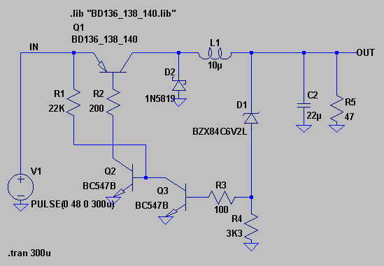

Hier bitteschön
ein diskret aufgebauter LDO-Längsregler als Spannungsbegrenzer.
Simuliert wurde mit einer 6V2-Zener, da keine 5V1 in der Lib.
Mit 5V1-Zener bleibt Uout unter 6V.

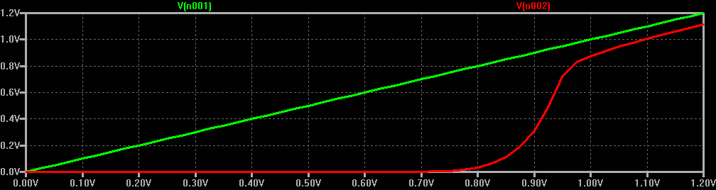

Gibt in der Realität bei 0,9V Uin 0,85V raus, bei RL = 47 Ohm.
In der Realität getestet bis Uin = 48V.
C1 und C2 MÜSSEN rein, (Schwingsicherheit).
Die Werte wurden NICHT optimiert
(es wurde das "reingeworfen", was gerade greifbar war)
und die Schaltung wurde NUR mit ohmscher Last (RL = 47R) getestet.
Also bitte ausgiebig testen und ggf. modifizieren.
Wenn die Schaltung schwingt, kommen mehr als 6V raus!
Auch daran denken, daß Q1 Ptot = (Uin-Uout) * I verbraten muß!
=> kühlen!
Alle Teile sind leicht beschaffbar und kosten alle zusammen,
da kein Geldbeutelinhalts-Verarmungstyp darunter, weniger als 1 €.
@RoJoe: Respekt!
Das ist dann wohl die Rache der Bipolartransistoren...

Ja bitte, auch wenn RoJoe was mit der LDO-Variante anscheinend
hinbekommen hat. Sieht irgendwie Einfacher aus mit dem Verarmungstyp.
Must aber bestimmt herumexperimentieren, um das richtige
Widerstandsteilerverhältnis zu finden.
Einfacher schon, aber RoJoe kommt bei den kleinen Spannungen an deine
Vorgaben, die FET-Variante nicht! Darum ist sein Ansatz besser.
Das geht besser. Verwenden wir diesen Ansatz nochmals (Bild 1):
R1,R2,Q1,Q2 ersetzen gegen den N-Kanal FET als Spannungsfolger, G direkt
an Q3's Kollektor und von dort halt noch ein R zum Ausgang (S) hin.
Fertig!
Oder: Z-Diode vom Gate nach GND. Widerstand von G nach Ausgang (S) und
sonst gar nichts mehr. Wenn's mal wieder billiger sein muss. Wenn etwas
mehr Etat, dann statt Z-Diode die besagte LMV431 mit Spannungsteiler.
Dann ist's stabil.
Ich kann grad nicht Zeichnen (weder EAGLE noch LTSpice), weil ich noch
an meinem Rechner ruminstalliere ...
Mann ist die alte Kiste schnell geworden: 13s boot-up mit alter
Festplatte, nicht SSD oder so! Hatte zuletzt echt zuviele NSA Dienste
gehostet....

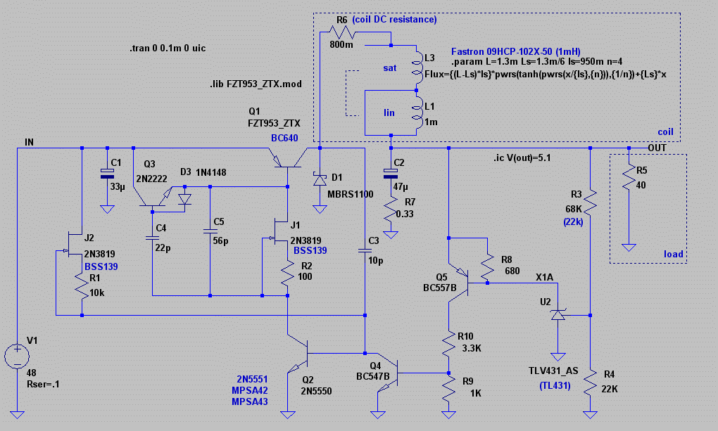

von RoJoe (Gast)
siehe Sim.
Ist gut genug für jmd. der es einfacher haben möchte.
Habe das model des 20A-Boliden 20N50 von Abdul verwendet (Danke Abdul!)
und RL auf 1/3 gesetzt, da der 3N50 1/3 der Steilheit des 20N50 hat.
Firma IXYS hat doch tatsächlich das FALSCHE Symbol
in den DBs für die Depletion Mode MOSFETS.
(unterbrochene Linie statt durchgezogener Linie zw. D und S
bei einem selbstleitenden MOSFET)
Der ist ja komisch. Weder Fleisch noch Fisch: der liegt irgendwie
zwischen Anreicherungstyp und Verarmungstyp: nur 1.5A bei Vgs=0V. Aber
fuer diesen Anwendungsfall passend :)
RoJoe schrieb:
> Firma IXYS hat doch tatsächlich das FALSCHE Symbol...
Wenn sie wollen, koennen sie auch 'richtig' (zumindest noch im Jahre
2006):
http://ixdev.ixys.com/DataSheet/98809.pdf
Toll, dass IXYS so viele Depletion-Mode FETs anbietet! Ploetzlich kann
man sich ganz neue Sachen ausdenken, vor allem, wenn man dann noch an
einen Ultra-Low-Power uC denkt. Sagen wir mal: ein Netzspannungs-LDO...
Ups! Nix wie weg hier...

Ich habs doch oben schonmal erklärt: Egal ob durchgezogen oder nicht,
der Unterschied ist im Wesentlichen nur die Lage der Threshold-Spannung!
Wobei ich die Details der Halbleiterphysik hier nicht kenne. Es reicht
aber, sich einfach eine floatende Batterie in Reihe zum Gate
vorzustellen, die die passende Spannung hat und bis in alle Ewigkeit
auch behält.
Ich befürchte, beim Symbol hat IXYS sich einfach überlegt was die eher
unbedarfteren Entwickler sich beim DB denken und wieviel Stückzahlen die
Fehlinterpretation kosten könnte...
Aber was nun im Worst-case mit Vgs min max über Temperatur? Das Ergebnis
sieht einfach zu gut aus! Sollte man doch noch untersuchen.
Außerdem hat man nun Vendor-locking, da es zu IXYS praktisch keine
Second-Source gibt.

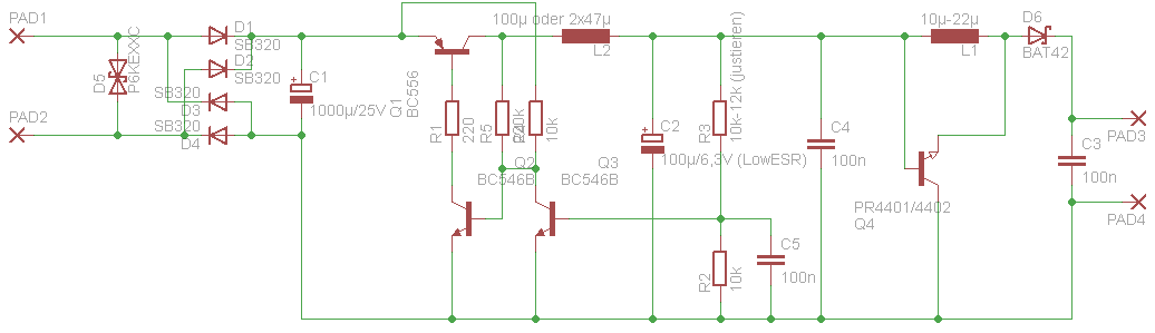

von Jens G. (jensig)
Warum nicht schwingen lassen? Noch eine L dazu, und schon hast Du einen
Schaltregler, der deutlich weniger Verluste hat als ein Linearregler.
Ohne jetzt über Sinn oder Unsinn von einem Regelbereich von 0,9-80V
diskutieren zu wollen, würde ich es einfach mit zwei Schaltreglern
machen. Einer, der den großen Eingangsbereich in die niedrige
Zwischenspannung bringt, die nicht sehr genau sein muß, und dann wieder
einer, der daraus die höhere macht.
Ich hatte auch mal den "Auftrag", für jemanden eine Wagonbeleuchtung für
die Garteneisenbahn auszudenken, die über die gesamte mögliche
Fahrspannung bis 20V leuchtet, und auch im Stillstand unter 2V noch
leuchten sollte Idealerweise bei 1V).
Herausgekommen ist die Schaltung im Anhang. Allerdings war das der erste
quick&dirty Entwurf, und musste noch bißchen am lebenden Objekt
optimiert werden bezüglich Spule, und gewisser R's (was ich im Plan
nicht mehr eingetragen hatte). Wenn ich es richtig blicke, fehlt sogar
noch die Freilaufdiode vor der L nach Masse (wie gesagt, quick&dirty)
Vor der Graetzbrücke reichten rund 1.1-1,2V aus, um die LEDs fast voll
leuchten zu lassen. Nach der Brücke reichten rund 0,8 oder 0,9V aus
(weis nicht mehr so genau).
Der rechte Q4 ist in Wirklichkeit ein IC zum Betreiben von LEDs mit ganz
niedriger Spannung (war zu faul zum Basteln einer Lib). Ist also kein
einfacher Transistor, sondern der zweite Schaltregler.

von RoJoe (Gast)
Abdul K. schrieb:
> Umgekehrt könnte man sich das noch mit einer nicht offengelegten
> Ladungspumpe erklären, hm. Vielleicht hatte das Gate zu viel Spannung
> Schaltregler
Hallo Jens,
da ich die Versuchsschaltung noch auf dem Steckbrett hatte,
hat es mich dann doch in den Fingern gejuckt.
Also: Drossel 47µ rein, Freilauf-Schottky rein, C1 entfernt -
und schon schaltet das Teil.
Der lahme BD170 wurde doch etwas heiss
und daher ersetzt dch. den schnellen Epi-Planartyp BD140.
Der ist jetzt kalt wie Hundeschnauze.
RL = 47Ohm, Uout 6,2V, Iout 130mA, getestet von 0V bis 48V.
Genialo!
Dieser URALTE BD140 ist VIEL schneller
als so ein hochmoderner PMV50UPE MOSFET.
:-D
Bernd, überleg Dir das nochmal, was Du Dir bauen willst!
Was die Schwingneigung betrifft,
da hab ich mal einen tollen Satz gelesen:
"Eine Schwingneigung besteht nicht,
da die Schaltung sowieso schon schwingt".
:-D

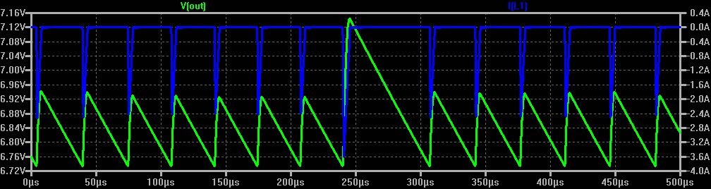

Hm. Auf die Schnelle bringt die Sim aber eher nen miesen Wirkungsgrad
bei höheren Spannungen! Hast du dir das mal angesehen? Bsp. bei 12V
gehen 1,2W rein und nur 400mW raus. Hier verbrät der BD136 (140 habe ich
gerade kein Modell für) allein 700mW.
Also so ist das eher nicht verwendbar!
Die Sim startet auch erst selbständig bei 5V - wobei das mit großer
Vorsicht zu genießen ist. Vermutlich startet hier der Einschalttransient
die reale Schaltung.
Mit diversen unterschiedlichen BD140 Modellen gleiches Ergebnis der Sim.
von Andreas D. (rackandboneman)
Ich denke der Wunsch nach einer Lösung mit einem Depletion-FET kommt
genau daher dass man die Strombegrenzung einsetzen möchte um das
Gesamtgerät WENIGER fehleranfällig zu machen und nicht (zB durch
Schwingneigung in einer aufwändigen und aufwändig zu testenden
Schaltung) NOCH MEHR :)
von RoJoe (Gast)
Ich hatte die lineare Version sowohl auf Steckbrett aufgebaut
als auch simuliert.
Ich hatte anschliessend nach der Idee von Jens
die Steckbrett-Version mal eben kurz umgebaut, in 5 Minuten,
wie beschrieben.
Was ich vorher(!) noch geändert hatte und vergessen zu erwähnen:
R1 = 22k und R2 = 200 Ohm.
Also nichts simuliert, sondern NT, Scope und DMM angeschlossen.
Die Schaltung läuft auch zZt. und sie läuft prima.
Der BD140 bleibt kalt!
Wenn man die Ue von 0V an hochdreht, ist Q1 voll auf Durchlass.
Udrop bleibt bis Erreichen von Uz-Ud (zZt. ZF5V6 +0,6V)
knapp unter 0,1V.
Dann ist Regeleinsatz erreicht und Udrop steigt auf ca. 0,22V.
Ab dann fängt die Schaltung an zu switchen
und ich kann am NT bis auf 48V hochdrehen!
Die Stromaufnahme geht zurück, ton wird immer kürzer
und der BD140 bleibt bei kalt!
Hier ein paar Messwerte:
RL = 47,8 Ohm (gemessen)
Ue[V]  Ie[mA]  Ua[V] Pin[mW] Pout[mW] n[%]
6,24    152    6,09   949    776       82       hier Ie-Maximum
12,0     89    6,15  1068    791       74
48,0     32    6,24  1536    815       53
Die Schaltung wurde bisher in keinster Weise für switching optimiert.
Der schlechte Wirkungsgrad bei 48V Uin resultiert zT. daraus,
dass R1 und R2 viel zu niedrig sind.
Die können im Wert verdreifacht werden.
Auch die Drossel könnte versuchsweise
auf 100/220/330µH vergrössert werden.
Simulationen sind bei manchen Dingen großartig,
bei anderen eher ungeeignet.
Bau die Schaltung mal auf, Abdul!
Ein Depletion-FET
ist hier übrigens optimal geeignet als Verpolungsschutz.

mit 330µH, 1Ohm:
48,0    24,5   6,30    1176      830   70,6
BD140 muss selektiert werden
R1 = 47k, R2 = 1k
Cout = 2x 4µ7/100V
ton < 2µs

Weil kein Chipdesign mit billigem PNP möglich.
Naja, 0,9V macht die Schaltung aber auch nicht, wie auch? Wäre ja ein
Boost.
Für die ohne SPICE ein Bild eines Sweeps der Eingangsspannung. I(R2) ist
besonders interessant.

Wie waer's mit R1 gegen eine JFET-Konstantstromquelle zu ersetzen? Ich
denke die 22k verhindern bei kleinen Spannungen einen kleinen 'drop'
denn da muessen Q1,Q2 in die Saettigung.
von RoJoe (Gast)
Abdul K. schrieb:   23. Apr 2014
Einer der Gründe, weshalb wir es hier "zu Fuß" machen müssen.
> Boost.
Boosten macht hier ja der nachgeschaltete MAX859.
Der macht das ab 0,85V Uin.
Dazu muss der Vorregler aber durchlässig sein für solch niedrige Uin.

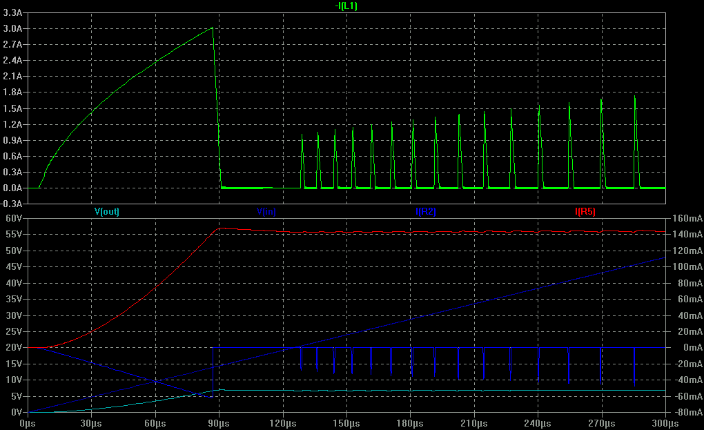

10µH an >40V. Der arme BD140.
Auch 47µH sind noch zu wenig.
Ich bin zZt. bei 1mH, das ist 100 mal 10µH.
Letztes Ergebnis mit Ua = 6,3V:
L = 1mH, 1,2 Ohm
48,0    24,1     6,30   1157    830    71,8
ton = 3,5µs, f = 40kHz
fmax = 88kHz @ 12,5V Uin.
Ergebnis für Ua = 5V folgt.
Marc P. schrieb:
> Ich denke die 22k verhindern bei kleinen Spannungen einen kleinen 'drop'
Nö, die können deutlich grösser werden (sind zZt. nichtoptimiert 47k)
An sich ne gute Idee, der JFET muss jedoch 80V Uds können.
Mit dem JFET beißt sich die Katze <relativ> in den Schwanz. Hatten wir
ja. Und billig wäre das auch nicht. OK, der Thread behandelt eh nicht
mehr so recht das Ursprungsthema.
Die Schaltung habe ich nicht großartig verbessert. Liegt einfach daran,
daß Bernd sich nicht mehr meldet und ich auch keinerlei strategische
Ahnung habe wie man die Bauelemente optimiert. Wäre also Monte-Carlo
angesagt.
Ein viel höherer Wirkungsgrad scheint mir eh nicht drin zu sein, da das
'irgendwie' (Diode, Schaltransistor usw.) beim Buck-Converter begrenzt
ist. Das schrieb ich vor langer Zeit oben schonmal.
Eventuell würde ein besser passende Diode und Transistor bereits noch
einige Prozent bringen. Nur habe ich da auch keine Typen im Kopf ohne
den Preisrahmen wiederum zu belasten. Vielleicht ist der BD140 bereits
das Ende der Fahnenstange??
von RoJoe (Gast)
Ein kleiner depletion-mode N-Ch, zB. BSP13x würde gehen.
Noch besser wäre für Q2 ein LL-N-MOS mit Ugs <0,9V.
Wir haben zZt. eine Gesamt-Ptot von 327mW bei 48V Uin.
Wenn man für Q2 einen LL-N-MOS mit Ugs <0,9V nimmt,
spart man nochmal 45mW, dann wären wir bei 282mW.
Diese 282mW verteilen sich primär auf L1, D1 und Q1.
So what?
Bernd hat 15 Watt! in Kauf genommen.
watt an improvement!

Eine Idee hätte ich noch: Q2 nicht mehr nach Masse ableiten lassen,
sondern zum Ausgang. Mit einem BJT wird dann Ueb zu groß und müßte
umständlich korrigiert werden. Wenn du nun einen MOSFET dahinsetzt, wäre
das dem egal wenn das Gate mal 6V unter Source ist. Das würde einige
10mW bringen.

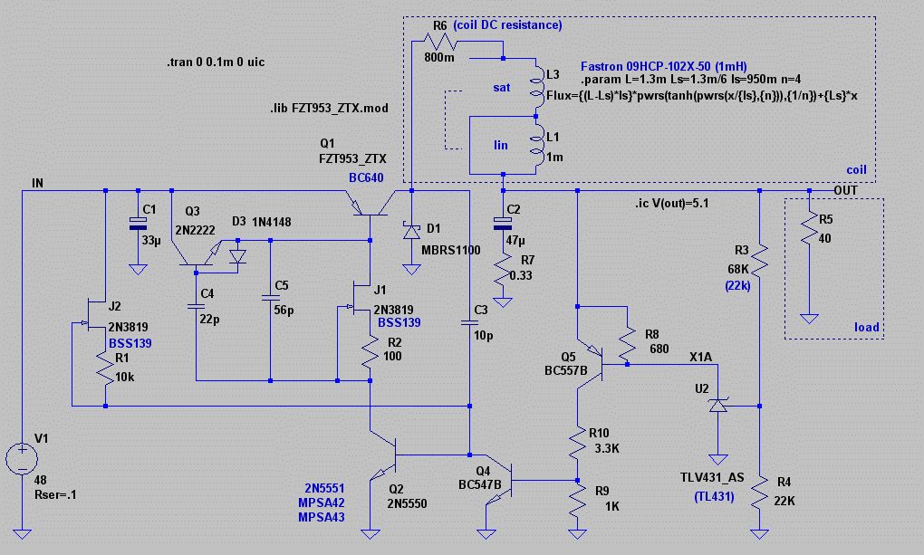

@ Abdul K. (ehydra) Benutzerseite
>Die Sim zeigt nun in etwa gleiche Hausnummern wie deine Meßwerte. Wenn
>ein nachgeschalteter Regler die Strombegrenzung übernimmt, nicht übel
>für nicht optimiert!
>Stammt die aus einem Chinakracher?
Nee - nix Chnakracher.
Basierend auf dem Grundwissen, daß man alles, was genügend innere
Verstärkung, und genug Signalverzögerung im Regelkreis hat, schwingfähig
ist, habe ich einfach das Konzept eines LowDrop-Reglers genommen, und
mit L+C+D ergänzt. Schon hat man seinen Switcher, der notfalls auch
LowDrop-Ansprüchen genügt (sofern man keine hohe Regelgenauigkeit wie im
iesigen Fall braucht ;-)
>Boost.
Zum Boosten war er auch nicht gedacht, das macht dann der andere Regler.
Aber das Ding soll eben möglichst ab unter 1V den Saft möglichst
ungehindert durchlassen (daß er in deiner Simu erst ab 6V anfängt zu
regeln, liegt ja an Der Dimensionierung der Istspannungsrückführung).
@ RoJoe (Gast)
Und auch Zehntel-Volt-fähig sein, wenn wir wirklich mit <1V handieren
wollen

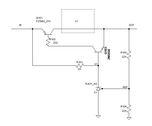

Sieht mit dem FZT953 gut aus. L muß größer werden, sonst kommt es mit
ihm zu subharmonischen Regelschwingungen. Hat jemand die Theorie dazu?
@Abdul
Ist ja interessant!
Könntest Du mal die .asc posten (incl. dem FZT953 model)?
Mit 0,58€ für den FZT 953 TA bist Du bei Fa. Reich&Schön dabei.
> Verstehe wirklich nur Bahnhof
@Bernd
Wenn Du das möchtest, erklär ich Dir, wie die Schaltung funktioniert.

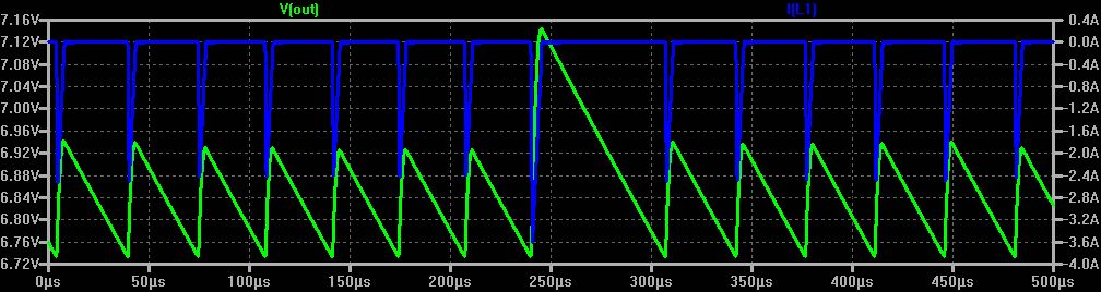

Hier. Wenn du L=10uH und Booster-C C4=0 setzt, kannst du das
Regelproblem sehen.
Der Wirkungsgrad ist beim BD140 in der gleichen Liga. Den Japse probier
ich gleich mal aus.
Ist aber alles mit Vorsicht zu genießen, da die Modelle vielleicht
ungenau sind. Hatte sowas schon öfters.
Die Stromklasse ist ja auch noch wichtig. Welche BD140 hast du im Aufbau
verwendet?
Und überhaupt, wieviel Ausgangsstrom soll es werden? Das bestimmt
nämlich zusammen mit VIN und VOUT und der gewünschten Schaltfrequenz
direkt L!
Schade, das sich z.B. Transen-Experte Arno nicht beteiligt.
von RoJoe (Gast)
Danke, Abdul!
> Regelproblem sehen.
10uH sind aber wirklich zu wenig bei der hohen Spannung.
Die BJTs haben ja eine Speicherzeit.
Wenn Du den BJT mit einem Nadelpuls einschaltest,
bleibt der für ca. 1µs leitend, bevor er wieder sperren kann.
Ich vermute mal, daß die subharmonische Regelschwingung daher kommt:
Es gibt eine Frequenz, mit der er schalten soll
und eine Frequenz, mit der er schalten kann.
Das ergibt dann eine Schwebung.
Und tr und tf sind auch nicht unendlich kurz.
D.h. unnötig hohe Schaltverluste bei zu kleiner L.
> Welche BD140 hast du im Aufbau verwendet?
Habe 1x Siemens -16, 1x Tfk ohne Stromklasse und 1x noname.
Der Siemens hat die wenigsten Schaltverluste.
Bernd wünschte sich 125mA.
Das bestimmt
> direkt L!
Ab 330µH läuft es gut - bis 48V.
Für 80V sind die 330µH womöglich zu wenig.
Daher bin ich auf 1mH gegangen.
Ist ein guter Kompromiß mit dem Rdc.
Schaltfrequenz und ripple sind in dieser Anwendung völlig unkritisch.
Die genaue Spannung macht ja der MAX859.
Mit 1mH bin ich immer noch bei 40kHz.
Bei 3,5µs ton und 21,5µs toff.
Kann ja noch werden.
Hallo Arno!
Für den 2SD1215 gibts kein SPICE-Modell. Andere Vorschläge?

Was die Regelschwingung bei 10µH anbelangt:
Die ist praktisch weg, wenn 9 oder 11µH
oder wenn C2 statt 22µF 21 oder 23µF
oder wenn man den Serien-R von L1 von 100mR auf 200mR erhöht.
Vermutung: L1C2-Resonanz, die mit der Switcherfreq. interferiert.
Hast du das auch zu Ende gedacht? Sehr unangenehm!
von RoJoe (Gast)
@Abdul
Ist keine Resonanz, schau mal die Kurve.
Setze die Werte ein, die im Titel stehen und wundere Dich.
(10µH, .2R, 22.2µF,.tran .5m)
Bei der kleinsten Änderung wird alles anders.
Liegt möglicherweise am Simulator.
Gib Dir nen Ruck, nimm nen Tausender [µH] und alles wird gut.
Anbei eine wesentlich verbesserte Version.
Über R1 fliesst nur noch der Startstrom,
der Haupt-Ib für Q2 kommt über R5. Spart 40mW.
Dimensionierungs-Problem war der ehemalige R2.
Ist jetzt eine CCS mit Depletion-MOS.
Bei Uin = ca. 1V wacht der MAX859 auf
und der hat dann richtigen Stromhunger.
Eine ohmsche Last wie bisher getestet ist unrealistisch.
Der neue R2 hat ca. 40 Ohm und der BSS139 ca. 10 Ohm.
Q1 bekommt jetzt genug Ib,
um bei  Uin = 1V dem MAX den Strom zu liefern, den er braucht.
Nett. Lade mal das komplette Projekt samt Libs hoch.
Das ist ja jetzt nachbauwürdig! Der FET ist vielleicht etwas übertrieben
und damit das erwähnte 1Euro-Budget überstiegen?
Ich möchte die Schaltung jetzt auch nicht ganz so krass auf den
nachfolgenden MAX abstimmen, sondern denke eher an was universelleres.
Interessant an der Schaltung ist der Überlastbereich. Dann mutiert sie
zu einem Linearregler! Was im Übrigen auch beim Einschalten so ist, also
solange der Ausgangskondensator einen quasi-Kurzschluß darstellt bis er
halbwegs aufgeladen ist.
Durch die Erhöhung auf 1mH muß natürlich Q1 auch einen 100-fachen
Spitzenstrom liefern können. Das ist eben der Preis für niedrigere
Schaltfrequenz.
Den BSS139 hab ich rausgesucht, weil es den bei Fa. Reich&Schön gibt:
BSS 139 SMD   0,23€
> Dann mutiert sie zu einem Linearregler!
Ja, das ist genial, wie das Teil sanft
von dem einen Modus in den anderen wechselt.
Genau umgekehrt.
Der Strom hat viel mehr Zeit, um langsamer anzusteigen
und der Ipeak ist wesentlich geringer.
Das ton/toff-Verhältnis ist einfach viel besser
und die Frequenz ist nur unwesentlich niedriger.
Die Sim stimmt da nicht.
Die reale Schaltung liegt bei 48V und 1mH bei 40kHz.
Mit 47µH war die Frequenz sogar niedriger!
Der Inrush-current-peak ist ebenfalls viel kleiner.
Ich auch natürlich.
Wenn man zB. den Bereich unterhalb ca. 3,5V nicht braucht,
kann man auch MOSFETs nehmen.
Man hat dann immer noch den Vorteil LDO und/oder hi Voltage.

Mich stört noch was an obiger neuer Schaltung! Durch die Wirkung von R5
gibts einen ordentlichen Puls beim Einschalten am Ausgang. Da brauchts
noch eine Idee, weil sonst ist am Ausgang ne Zenerdiode mehr fällig.
Kurve?
von RoJoe (Gast)
Versteh ich nicht.
Vorher waren die 22k am Eingang.
Da sind schlagartig bis zu 48V draufgekommen.
Jetzt nur 5V.
Kann nicht sein.
Q3 wird bei Ua = 5,3V sofort leitend und dreht Q2
innerhalb von fast Nanosekunden den Saft ab.
Bist Du sicher, dass du alles richtig "verdrahtet" hast?
Abdul K. schrieb:
> Kurve?
Ja bitte. Und Schaltung.
Welche Kurve meinst du?
Wegen dem Transienten am Ausgang würde ich doch gerne dein komplettes
Projekt haben. Ansonsten müßte ich MOSFET usw. zusammensuchen.
Ich habe bislang nur die Teile eingebaut, die ich für MICH interessant
finde. Denn mein Ziel ist natürlich nix mit dem Maxim. Vielleicht
brauchts z.B. den FET.
von RoJoe (Gast)
Oh, Mißverständnis!
Ich habe DEINE Schaltung modifiziert
und mit LTSpice NUR den Schaltplan gezeichnet.
Ich habe kein model für den BSS139.
Ich kann mit der aktuellen Schaltung keine Sim machen.
von RoJoe (Gast)
@Abdul
Hier die Schaltung.
Du brauchst ein model für den BSS
und musst bei diversen Bauteilen noch Werte eintragen.
Abdul K. schrieb:
> Also weg mit 0,8V und sagen wir 2,8V her...
Bevor dieser Thread komplett gekapert wird, will ich noch versuchen
meine Interessen zu vertreten. Zu dem Schaltplan im Anhang, der ja
anscheinend noch meine Bedürfnisse zu erfüllen vermag habe ich einige
Fragen.
Q3 kann doch sicher durch das SMD-Äquivalent BC847 ersetzt werden oder ?
D1 die Z-Diode darf sicherlich auch im SOT-23 Gehäuse sein oder ?
Die Kondensatoren C2 & C3 sollten sicherlich Low-ESR sein oder ?
Q2 darf sicherlilch auch ein 2N5551 sein oder ?
Hier würde mich noch das SMD-Äquivalent interessiern, wenn es
Reich&Schön es auch hat.
Darf L1 die Bauform 09HCP oder 11PHC haben ?
http://www.reichelt.de/L-09HCP-1-0M/3/index.html?&ACTION=3&LA=446&ARTICLE=138646&artnr=L-09HCP+1%2C0M&SEARCH=1mh
Hoffe solche Simulationsprogramme erkennen Überlastungen der Bauteile,
deswegen habe ich die ganzen Fragen gestellt, da es sehr mühsam ist aus
den Datenblättern abzuschätzen, ob das SMD-Äquivaltent das überleben
würde.
Würde nämlich dann mal die fehlenden Bauteile bestellen und testen,
ob die Schaltung wirklich noch bei 0,8V bzw. 0,9V arbeitet, so das der
MAX859 noch die anderen 5V-ICs versorgen kann.
Scheine im übrigen doch die Schaltung zu verstehen.
Habe aber so meine bedenken das der MAX859 bei größeren
Eingangsspannungen an Q1-Emitter ( IN ) noch genügend Strom bekommt,
da ich keine Ahnung habe wie lange bzw. wieviel Enegie L1, C1 & C2
speichern können, solange Q1 gesperrt ist.
Bernd_Stein
> Fragen.
Ja.
Ja.
Das ist noch zu klären.
Sollte gehen. Fettere Teile bringen halt mehr Wirkungsgrad. Viel ist da
aber nicht drin.
> würde.
Nun ja. Einfach gesagt: nein. LTspice kann das nur unter bestimmten
Bedingungen.
Ja, das denken viele/ich öfters...
...bis hier hin ungefähr ;-)
Der Oszillator besteht aus L1 und Ausgangs-Kondi. Die 3 Transen
steuern/verstärken das Signal und koppeln es wieder ein.
Q1 hat teils einen negativen Innenwiderstand, wenn man die Schaltung
linearisieren würde. Middlebrook hat da geforscht.
Hier der Startup. Klar erkennbar ein Peak der Ausgangsspannung.
von RoJoe (Gast)
> Q2
Q2 muß 80V aushalten und sollte gut Stromverstärkung haben.
Hatte den 2N5550 nur genommen, weil er in der LTSpice lib ist.
> L1
Generell gesagt:
L1 muss den peak-Strom abkönnen, ohne in die Sättigung zu kommen.
Da stimmt was nicht.
Uout müsste ab ca. 1V Uin der Uin folgen und dann auf ca. 5,2V bleiben.
Ich hatte als Symbol für den BSS-MOSFET das Symbol für nen
Enhancement-Typ genommen und die unterbrochenen Linien mit dem
"Bleistift" durchgezogen.
Vielleicht liegts ja daran.
Es ging mir wie gesagt nur darum,
den Schaltplan mit LTSpice zu malen, um ihn hier posten zu können.
Du kannst ja versuchsweise mal nen JFET einsetzen.
Den BSS nehmen wir ja nur, weil JFETs keine 80V aushalten.
RoJoe schrieb:
>> Q2
Da Reich&Schön ja den 2N5551 besitzt und der anscheinend ähnlich ist,
bin ich nach der Suche eines SMD-Typen nun auf den BCX 41 gestossen
( 10ct ). Er kann 125V/0,8A/0,3W. Mit der Stromverstärkung hFE
( DC Current Gain ) ist dies so eine Sache. Der 2N5550 ( TO-92 ) von
Fairchild macht max. 250 allerdings bei 1 & 10mA = 60; bei 50mA = 20 und
dies bei einer UCE von 5V.
Der BCX 41 schweigt sich beim Maximalwert aus und sagt bei 100µA = 25;
bei 100mA = 63; bei 200mA = 40; dies aber bei einer UCE von 1V.
Wie man sieht ist der theoretische Vergleich schon ziemlich schwierig.
Deshalb will ich alle Sachen mal bestellen und dann sehen, wie sich die
Schaltung verhält.
> Generell gesagt:
Auch hier scheint mir nur " Der Versuch macht kluch " zu helfen.
Ja, so sind wir angefangen. Ob dies stimmt wissen wir natürlich immer

@Abdul
Grund gefunden:
Die Sim stimmt so mit 39R Last und R1 = 1M
Damit kann sich die Schaltung nicht "hochrappeln".
Die Annahme ist, dass der MAX unterhalb 0,8V
keinen nennenswerten Strom aufnimmt.
Dann funktioniert es.
Zum Simulieren also entweder R1 kleiner machen
oder, besser, eine Diode in Reihe mit RL.
@Bernd
> Q2
Stromverstärkung ist nicht kritisch.
Notfalls kann man R1 und/oder R5 kleiner machen.

Also zumindest in der Sim kann ich sogar die Last ganz wegnehmen und das
Fehlverhalten bleibt!! Hast du den FET in deinem Versuchsaufbau drinnen?
Habe ihn überbrückt, das Problem bleibt.
Zeichne doch mal einen Einschaltvorgang auf dem Scope komplett auf. Du
hast doch bestimmt einen Zweistrahler, vielleicht sogar DSO? Die Rampe
kann man notfalls mit einem fetten C und Vorwiderstand passend
hinbiegen. Das kann ich in SPICE dann auch leicht nachbauen. Ich hab da
momentan 10ms/48V.
Ich habe diese Geschwindigkeit auch mal stark variiert, bringt aber nix!
Einzig wenn ich L verändere, hat das ne Auswirkung. Naja, nennen wir es
Kaschierung.
R6 ist einfach ein Problem! Irgendwann fließt nach dem Einschalten genug
Strom durch Q2 und das verstärkt die Ausgangsspannung, worauf wiederum
mehr Strom durch Q2 fließt. Daher der Snap-Effekt. Und was in L
reingepumpt wurde, muß auch wieder raus!

von RoJoe (Gast)
Ja, ist ein Snap-Effekt wie bei einem Thyristor.
Bin von dieser ein-paar-mW-spar-Variante wieder weg.
Es müsste ein RC davor.
Zuviel Aufwand wg. fast nichts.
Also: R1 wieder ca. 22k und R5 weg.

Das Hauptproblem, das sich aufgetan hat:
Diese Schaltung hat mehr als einen Schwingungsmodus!
Kritisch ist der/die Ausgangs-Cs.
Die Schaltung kann in einen Modus kippen,
in dem sie mit mehreren 100kHz schaltet.
Das kommt der BD140 natürlich nicht mehr so ganz mit.
Ich kann's zZt.nur mit der Größe der Ausgangs-Cs (<22µ)
in den Griff kriegen.
Hast Du da Ideen dazu?
Problem ist ausserdem, sowas auf Steckbrett aufgebaut zu haben.

von RoJoe (Gast)
@Abdul
Schau Dir mal das Flächendiagramm eines LDO
für erlaubte/erforderliche C- und ESR-Werte des Ausgangskondensators an.
Ist bei einem LDO-switcher genauso!
Mit ein bisschen ESR kann ich jetzt auch zB. 470µ dranmachen.
Hab ich's doch geahnt...

Habe mal schnell ein Sättigungsmodell für L eingebaut und siehe da, die
Spitzenspannung fällt deutlich.
Muß jetzt aber erstmal weg.
von RoJoe (Gast)
Abdul K. schrieb:

So, mit 100µF/0,33R läuft es nun schonmal prima.
Die Zener ist ja auch nur ein Provisorium,
man könnte ja mal nen TL431 reintun...
Gesagt, getan...
TLV431 wird allerdings nicht linear betrieben, daher kommt es auf ein
Experiment an.
Für die von Bernd ausgesuchte Induktivität habe ich ein Sättigungsmodell
nach dem dürftigen Datenblatt erstellt. Sollte erstmal in etwa reichen
bis Meßwerte vorliegen. Kann man im Schaltplan 'umschalten' zwischen
linear und sättigend.
Aufgrund des fehlenden FETs ist die Startdifferenzspannung etwas höher.
Kann durch wiedereinsetzen des FET korrigiert werden, falls gewünscht.
Das mal als Vorlage für eigene Experimente und geprüft werden muß das
auch noch ausgiebig.
Hm, mal so die wichtigsten Sachen geprüft:
- Überspannungspuls am Eingang 150V 1us 10us 100us
- Leerlauf, Überlast am Ausgang
- Step-response Ausgang
Sieht alles gut aus! Bei niedriger oder zu großer Last arbeitet die
Schaltung als Linearregler.
Basis Q3 an Kathode von U1 ist aber ziemlicher Grenzwert der
'Versorgungsspannung' von U1!
Wenn Du den Darlington Q23 mit BE-Widerstand an Q2 realisierst, dann
geht's vermutlich schon nicht mehr :(
Ich glaube, ich wuerde einen Spannungsteiler verwenden auf die Basis von
Q3, damit U1 mit mehr Spannung operieren kann, wenn Q23 (fast) gesperrt
ist.

Der Darlington entstand genau wegen dem Problem dem 431 genug Spannung
zu geben. Im Allgemeinen kann man sich auf die Modelle von AS verlassen.
Klar, muß praktisch getestet werden.

von RoJoe (Gast)
Hi!
Bin grad dabei, die Schaltung mal auf Lochraster zu bringen,
daher erst später mehr.
Ganz kurz:
Abdul, probiers mal mit nem R in die Basisleitung von Q3,
an dem soviel Spannung abfällt, dass der TLV ca. 3V zum Arbeiten hat.
Ggf. R1 kleiner machen.
Das gleiche Problem werd ich ja mit dem TL431 haben, der braucht >2,5V.
JFET 2SK170 mal gemessen.
Der 2SK170 lässt bei 0,5V Uds 6mA durch
um anschliessend als CCS mit 7...8mA zu arbeiten.
Könnte mit dem BSS also auch gut hinhauen, der ist noch BeSSer. :-)
von RoJoe (Gast)
Alternativ ginge auch ne LED (!)
R1 wurde bei mir übrigens durch ne BJT-CCS ersetzt.
Das funktioniert bei Uin < 1V.
Die CCS liefert ab Uin = 5V 500µA (der TL431 ist ja ein Stromfresser).
Besteht aus: PNP, LED rt, 2k0 am Emitter, 1M Speise-R geg. GND.
In den TLV431 fließen bei VIN=48V ca. 2mA rein. Laut DB brauch dieser je
nach Hersteller obere Grenze 100uA. Ist VIN bei nur einigen Volt, so
soll der Darlingtion ja voll aufsteuern und damit ist der 431 dann
überflüssig und muß nix regeln, also brauch er da auch keinen Strom.
Daher verstehe ich die Argumentation nicht.
Bei VIN=6V sind es immer noch >180uA in den 431. Also ich sehe da kein
Regelproblem.
Klar, wenn du den TL431 also nicht TLV nimmst, dann muß über den
'Darlington' mehr Spannung abfallen können. Sonst kriegt man Q1 nicht
mehr komplett abgeschaltet.
Abdul K. schrieb:
> Bei der Parallelschaltung von Switcher und LDO müßte der Übergang exakt
> harmonieren.
Nein gar nicht. Der LM500x hat eine Hysterese fuer UVLO. D.h. wenn er
mal anspringt, geht er vermutlich nicht mehr so schnell aus.
> Vorschlag?
Spannung LM500x = LDO-Sollspannung + V' (>0) + Vf (Diode).
Diode LM500x -> Ausgang LDO. Beim LDO regelt alles weg, wenn der LM500x
die Spannung hochzieht (um V' drueber).

Die ach so schön einfach gewordene Schaltung ist nicht schnell genug.
Q2 und damit Q1 werden nicht schnell genug abgeschaltet.
-> Schaltverluste.
Die B von Q2 muss hart gegen GND geschaltet werden können.
-> NPN oder NMOS
Leider gibt es keinen komplementären TL431,
der gegen Plus referenziert wäre mit Output gegen GND.
Ergo brauchen wir auch noch einen PNP,

Ich habe nur den TL431 hier, musste daher Level-shifting machen
und konnte nicht mehr aktiv abschalten. Dadurch wurde es zu langsam.
Funktioniert jetzt aber mit dem schon beschriebenen Mehraufwand:
1 PNP und 3 Rs mehr. Dafür kein Darlington.
Hab grade mit dem BSS-Ersatz 2SK170 getestet:
Bei Uin = 1,00V und RL = 10 Ohm habe ich 0,12V drop am BD140.
Der 2SK170 hat bei 0,25V Uds 3mA Id, der BSS169 hat 50mA.
Das ist der resistive Bereich.
Bei 0,05V Uds liefert der BSS169 also immer noch 10mA
Nehmen wir noch 100mV Uce(sat) des Q2 dazu,
dann blieben für den BD140 bei 1,00V Uin 0,85V Ube übrig für 10mA Ib.
(also mehr als er real braucht)
Mit dem 2SK170 funktioniert auch der Switch-Mode einwandfrei.
Der Stromverbrauch ist dank CCS deutlich geringer als mit 1k-R.
von RoJoe (Gast)
Seit 3h macht der LDO-Switcher den Härtetest und läuft an 100V Uin.
Output 5,09V, 125mA.
Längstransistor ist ein BC640 (hier zum Test für Uce > 100V selektiert).
Ich habe der Schaltung noch 3 weitere Bauteile spendiert
und der Längstransistor wird jetzt aktiv abgeschaltet.
Statt > 1µs Speicherzeit und ca. 2µs tf schaltet er jetzt in ca. 40ns
ab.
Und noch 2 kleine Cs zum schnellen Einschalten in 15 ns.
Abdul, vergib mir. ;-)
Diesmal ist die snap-charakteristik nutzbringend angewandt.
Q1 und Q2 sind ja (fast) eine kreuzgekoppelte Thyristor-Nachbildung.
Die JFETs sind als Ersatz für die BSS139/169, damit die Sim läuft.
Für die BSS139/169 müssen R1 und R2 natürlich angepasst werden.
Mit diesen FETs erfüllt die Schaltung alle Vorgaben:
Sie liefert ab Uin = 1V dem MAX 859 >0,8V und 125mA.
Sie limitiert die Uin bis 80V auf Uout = 5V.
Obwohl der Aufwand deutlich gestiegen ist gef"allt mir die Schaltung
sehr gut (vor allen die 'Thyristor'-Mitkopplung).
Mit dem LM4051 koennte man Q5 noch sparen, dann ist's ja schon wieder
weniger. Ich haette nicht gedacht, dass ein BC640 als Laengstransistor
das aushaelt, im linearen Betrieb haette der keine Chance gehabt.
Was genau ist denn eigentlich frequenzbestimmend hier? Ist der
Regelkreis so schnell, oder ist es der Strom bei dem Q1 entsaettigt (und
damit stark von Q1's Stromverstaerkung abhaengig)?
Jetzt das ganze noch als SMD-Platine entwerfen und hier dem Publikum
hier anbieten :-)
von RoJoe (Gast)
Abdul K. schrieb:
> Der 2N3819 ist
der erste in der Spice-lib, deshalb hab ich den genommen.
Wenn Du wie gefordert von 1V...80V Uin handeln willst,
geht das nur mit den BSS-Typen.
Wenn Du nur 2...30V Uin handeln willst,
kannst Du auch BF244/245 o.ä. nehmen.
Wenn Du nur einen kleinen Uin-Bereich hast,
kannst Du einfach Rs nehmen.
> Wiviel Prozent
> Wirkungsgrad bringt der Aufwand denn?
Ist abhänging vom R(DC) von L (ich muss hier zZt. mit 1,2 Ohm leben),
der Uin, der Frequenz.
Mit Synchrongleichrichtung und LoESR-Elkos
kannst Du sicherlich noch was rausholen.
Die Streukapazität am Coll. von Q2 ist auch zu beachten.
Wenn ich den 10:1-Tastkopf da dranmache,
erhöht sich schon die Stromaufnahme.
Bei Uin = 10V hab ich 86% Wirkungsgrad.
Reduziert sich mit steigender Uin.
Bei 60V Uin noch 68%.
Nur, um diese sehr anspruchsvolle Vorgabe erfüllen zu können.
Ansonsten geht's auch einfacher.
> weniger.
Man kann Q4 und Q5 einsparen und in den Emitter von Q2 ne LED legen.
Dann könnte man auch den normalen TL431 nehmen.
Ich hatte den immer im Hinterkopf mit seinen 80V und 1A.
Dachte aber (fälschlicherweise), er sei kein Epi-Planar.
Ist er aber. Das steht jedoch nur im DB der indischen CDIL.
Mit der aktiven Abschaltung
gehen jetzt übrigens auch die langsamen 3MHz-Typen.
Mehrere Dinge, hauptsächlich L und C2.
Hat kaum Einfluss auf die Frequenz.
Ich kann mit der einstellbaren CCS individuell jeden Q1 so einstellen,
dass er gerade genug Ib bekommt, um ein sauberes Rechteck zu schalten.
Dann ist die Stromaufnahme auch am geringsten.
> hier anbieten :-)
Es fehlen noch Überlast-und Kurzschluss-Schutz.
Und ausgiebigere Tests.
Für mich war das sowas wie eine Projekt-Studie.
Die gewonnenen Erkenntnisse
kann man ja jetzt auch für ganz andere Anwendungen einsetzen.

Das tolle Desing von RoJoe kann nur runterregeln und das linear oder
geschaltet je nach Arbeitspunkt. Zumindest Q1 sollte einen
Thermoschalter bekommen, wenn die Gefahr einer Überlastung am Ausgang
nicht anderweitig begrenzt ist. Problem ist nämlich, daß die Schaltung
bei Überlast mit dem Duty-Cycle über 50% geht und das was im
Schaltbetrieb an Leistung nicht mehr transportierbar ist, dann im
additiven Linearbetrieb durch Q1 und L1 durchdrückt... Kurzzeitig z.B.
beim Einschalten kein Problem, länger aber dann schon!

von RoJoe (Gast)
> Wo her hast Du die 100V ?
Habe einen Kalibrator als Netzgerät zweckentfremdet.
> mit was für Bauteilkosten man bei
> festen 15V und max. 60A rechnen muss ?
Ist unmöglich, sowas ohne viel Erfahrung hinzukriegen.
Das Entwickeln wäre viel teurer als ein Fertiggerät.
Ich würde es mir fertig kaufen.
Oder versuchen, in der Bucht so etwas zu bekommen.
Ich nehme Hochstrom-Akkus, wenn ich mal kräftig Ampers brauche.
Die Schaltung ist speziell ausgelegt für diese Anwendung.
Für 125mA. Das ist das, was sich der MAX859 max. nimmt.
Die Schaltung arbeitet entweder im verlustarmen Schaltbetrieb
oder im verlustarmen linearen Durchlassbetrieb.
Sie arbeitet NICHT, NIE als verlustbehafteter Linearregler.
Der BC640 bleibt immer kalt.
Die Schaltung ist nicht überlast- oder kurzschlussfest.
Man könnte an einem Serien-R 0,65V Spannungsabfall sensen
und damit Strombegrenzung machen. 1T und 2 Rs mehr, kein Problem.
Dann kann die Schaltung aber bei 1,0V Uin
keine 0,8V Uout bei Imax mehr machen.
Man kann trotzdem Strombegrenzung oder, besser,
Überstrom-Abschaltung machen, aber dann nur mit höherem Aufwand.

Im Anhang die Schaltung die mir zu chaotisch ist ;) Starte sie einfach
mal mit VIN=12V und dann mit VIN=11 oder so.
Hm. Jetzt läuftse gar nimmer mehr. Scheinbar hatte ich zwischenzeitlich
irgendwas verändert und das nicht dokumentiert. Wenns mir wieder
einfällt, poste ich es.
Also die gepostete Schaltung startet momentan gar nicht im
Schaltbetrieb.

von RoJoe (Gast)
@Abdul
zur LDO_Switching_TL431_1.zip:
Ist eigentlich ein normaler Spannungsfolger.
Q1 und Q2 als Komplementärdarlington-Emitterfolger.
Der TL431 als Zener.
Normalerweise hätte diese Stufe eine Verstärkung von fast 1.
Schwingbedingung also nicht erfüllt.
Nun ist aber ein LC
in den verstärkenden Kollektorkreis von Q1 "implantiert".
Wenn man R1 auf 2,2k und R2 auf 220R verkleinert,
schwingt die Schaltung genial chaotisch.
Abdul K. schrieb:
> Vielleicht liegst an deiner neuen Schaltung - die ich bislang nicht
> simulierte.
Gültig ist die letzte von mir gepostete.
> Oder ziehst du einfach die Grenze bei 125mA?
Sicher!
Die Schaltung ist exakt auf die Vorgaben hier zugeschnitten:
1...80V, 125mA
Das soll sie und das kann sie.
Wenn Du was anderes willst,
musst Du (fast alles) anders dimensionieren.
Versuch's mal mit beiliegender einfachen Schaltung.
Die muss aber noch optimiert werden.
Werds mal testen...
Zwischenzeitlich habe ich die Schaltung aus dem Motorola-DB des TL431
nachgebaut. Mußte einige Werte schätzen, aber im Endeffekt komme ich auf
ziemlich genau die Werte der damals offensichtlich real aufgebauten
Schaltung: Wirkungsgrad, Ripple.
Die muß mindestens anno 1995 sein. Vermutlich noch älter.
Seit wann gibt es den TL431 eigentlich?
Also im Anhang die Dateien.
1. Hat einer ne Idee, wozu R10 ist?
2. Und die Schaltung aus R8 und C3 ?
Sieht so aus als würde sie auch im Übergangsbereich linear-getaktet
sauber arbeiten. Gut, diese Schaltung hat mit Bernd nix mehr zu tun -
darum geht es nicht.
verschweigt uns, dass der TIP115 ein Darlington ist!
-> keine Kunst, mit ein paar mA 1A zu schalten
-> Udrop min 1V, bedeutet: kein LDO, höhere Pv.
Die Sim ergibt:
Die Schaltung braucht min. 7,4V Uin für 1A Iout @  5V Uout.
Auch diese Schaltung hat keinen Überlastschutz oder Kurzschluss-Schutz.
Zus. mit R10 ein U-Teiler, der das geschaltete Rechteck an Q1
auf den Fußpunkt des TL431 rückkoppelt.
Macht 1. Hysterese, damit der Wandler nicht auf dumme Gedanken kommt,
ein Eigenleben führen zu wollen,
2. speedup für Einschalten von Q2 und Q1 und Ausschalten von Q2.
R8 zus. mit R2 ein  U-Teiler, um den Emitter von Q2 anzuheben.
Der TL431 kann ja nicht weiter als 2V runterziehen.
C3 = bypass für R2, ermöglicht Ib-peaks für Q1.
OK, dann bist du auch nicht schlauer draus geworden. Ich habe doch den
Darlington nicht verschwiegen. Der damalige Entwickler hat leider viele
Details weggelassen. Interessant auch, das diese Schaltung nur bei
Motorola auftaucht, in den DB anderer Hersteller aber sauber weggelassen
ist. Ich gehe mal davon aus, das der TL431 entweder von Mot oder TI
resp. National entwickelt wurde. Eventuell auch als Auftragsarbeit eines
Netzgeräteherstellers.

Coole Sache!
Mir gefällt die Idee mit dem TL431-Fußpunkt-feedback.
Könnte man bei der Schaltung hier auch machen,
man müsste aber noch clampen
wg dem hohen Uin(max)/Uin(min)-Verhältnis von 16 (80V/5V)
> Ich habe doch den Darlington nicht verschwiegen.
Bist Du Fa. Motorola?

Ich muß diesen Feedback am TL431 hin zu C von Q1 noch näher untersuchen.
Naja, ob die Verstärkung nun im Darlington stattfindet, oder woanders,
ist doch egal. Das war wohl damals ein gängiger günstiger Typ für die
angestrebte Leistung. Daher wird das Design auch sicher vor Zeiten der
ersten PowerMOSFETs sein. Im Allgemeinen werden ja immer die eigenen
Chips in Vorschläge eingebaut ;-)
Erst dachte ich, die Schaltung hat ein alter Hase entwickelt. Bis ich
dann auf das Poti stieß, was man besser in den Fußpunkt gelegt hätte:
Fehlerfall Schleifer kein Kontakt.
Ob hier MOSFET wirklich besser ist, steht noch aus. Ich vermute es aber
bei höheren Leistungen.
